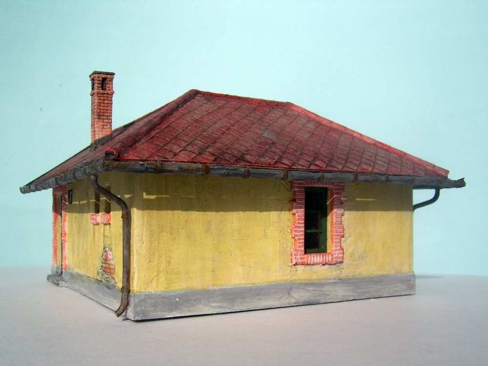

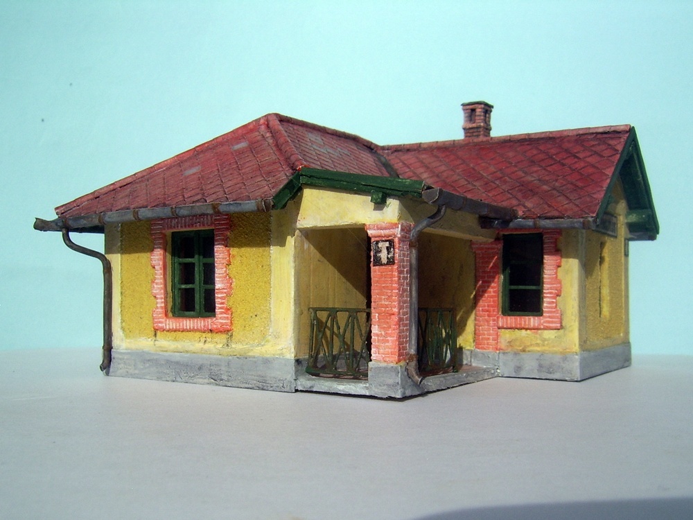

(#17842) M298 válasza FriTTz hozzászólására (#17825) Válasz • Jún 8, 2013
Ebben igazad van, de pl. az előzőekben felrakott épületeket a helyszínen mérőszalaggal lemérve, mobiltelefonnal készített képek folyamatos nézegetése méricskélése, vázlatrajz készítése után munkáltam. A csopaki toronyhoz sem kellett vasúti kapcsolat. Van egy kis művészi szabadság is, mert a vonat ugyanúgy elmegy az épület mellett, ha egy-két mm-rel eltér a valóságtól. próbáltam az épület lényegét megtartani, pl. Nyugati II-es toronynál az előreugró ablaksor, alul a biztber. kamra, három kémény, piros téglák és a jellegzetes felirat mindkét oldalra. na jó modellezést és építést mindenkinek.

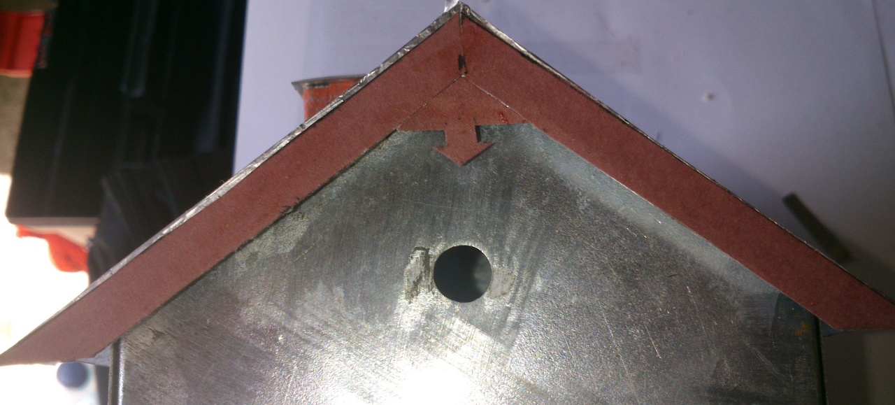

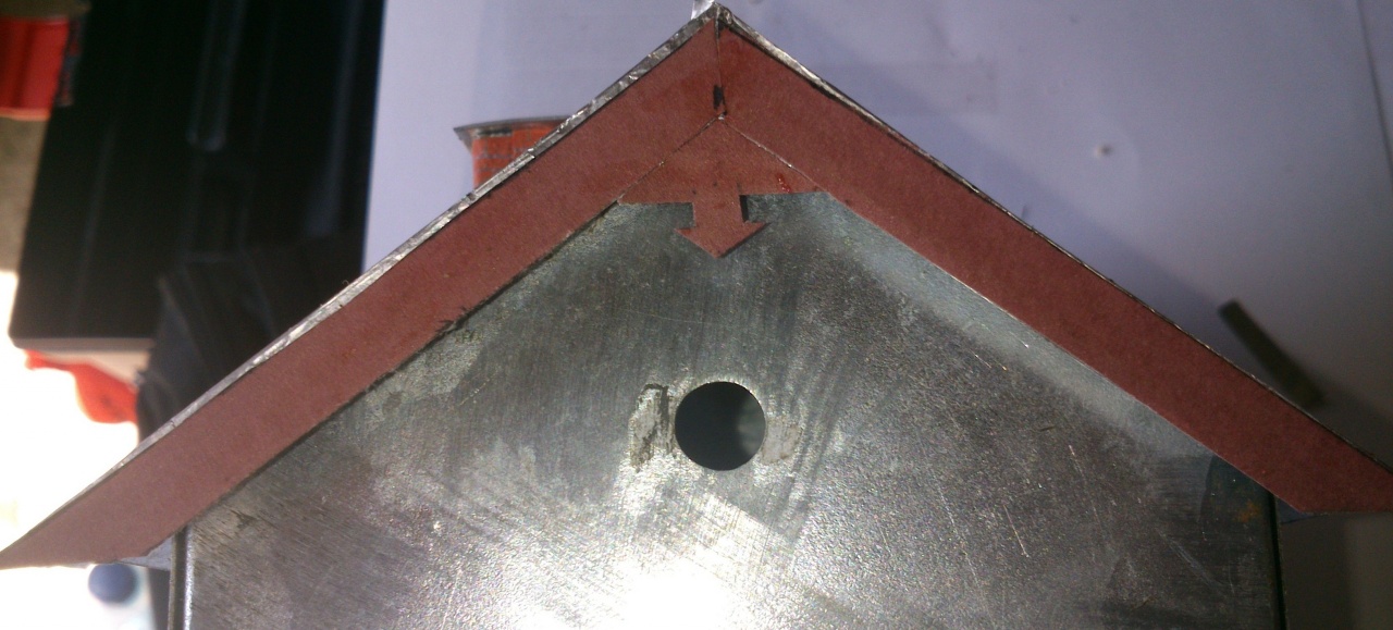

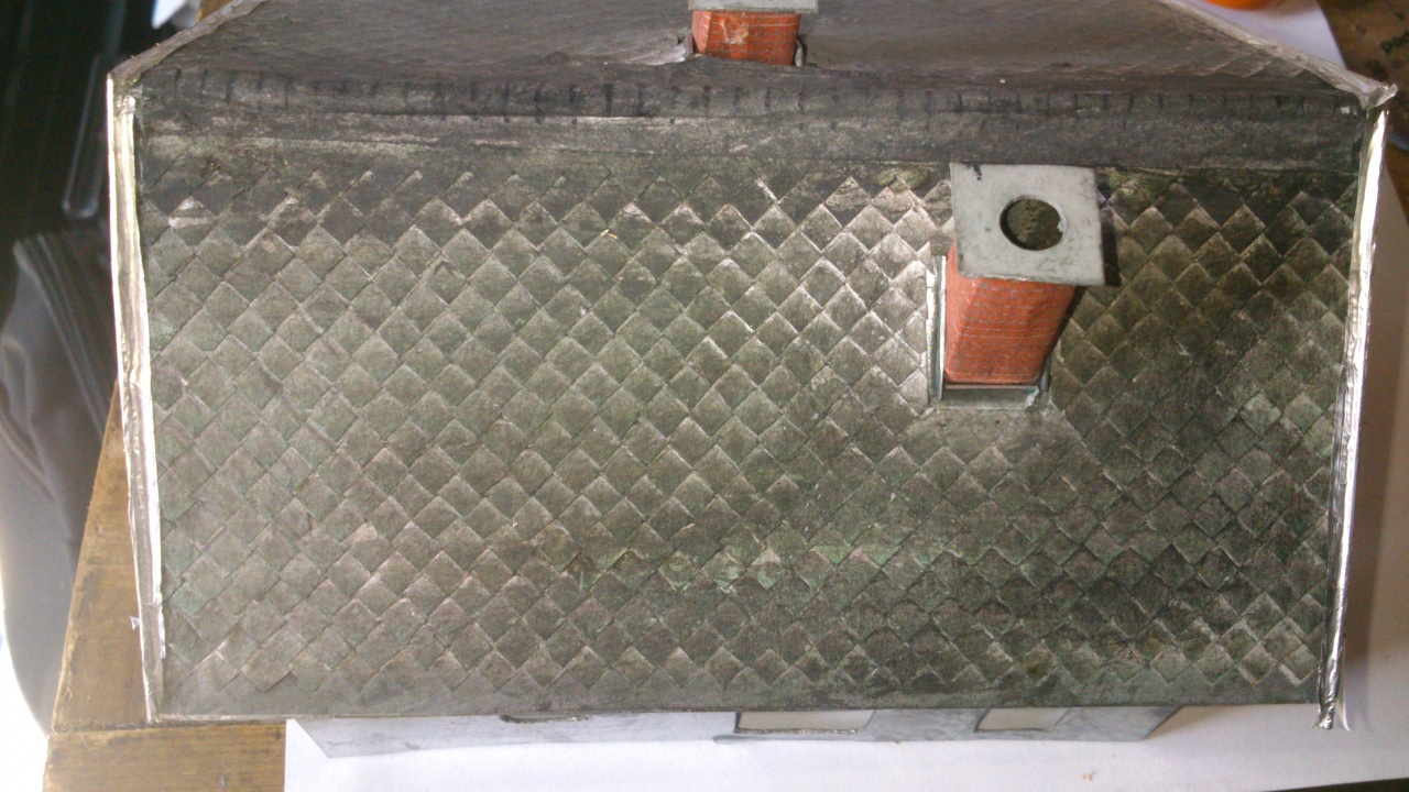

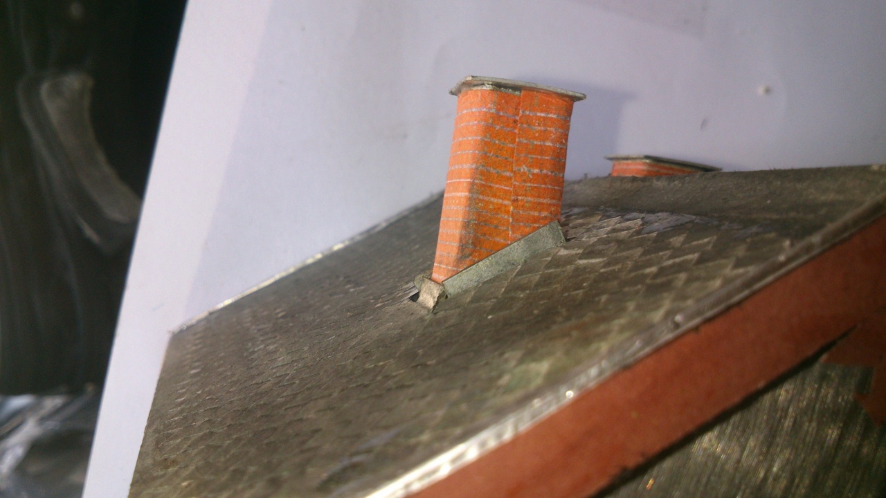

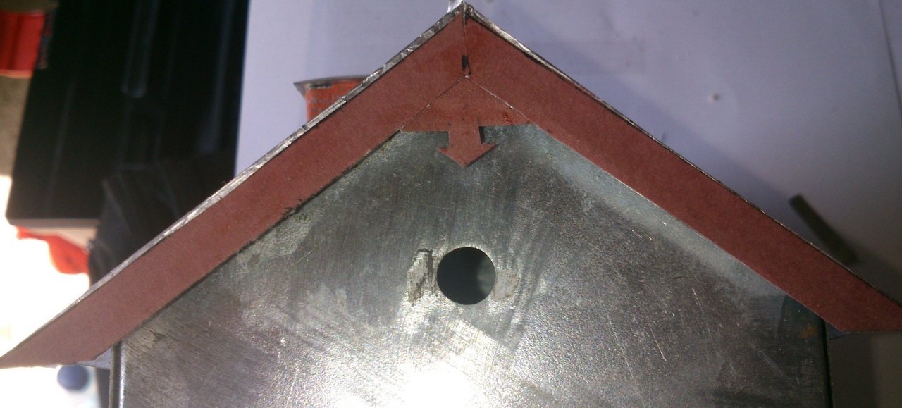

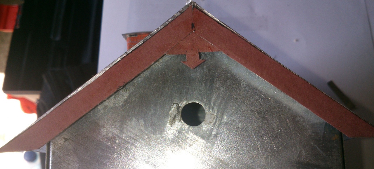

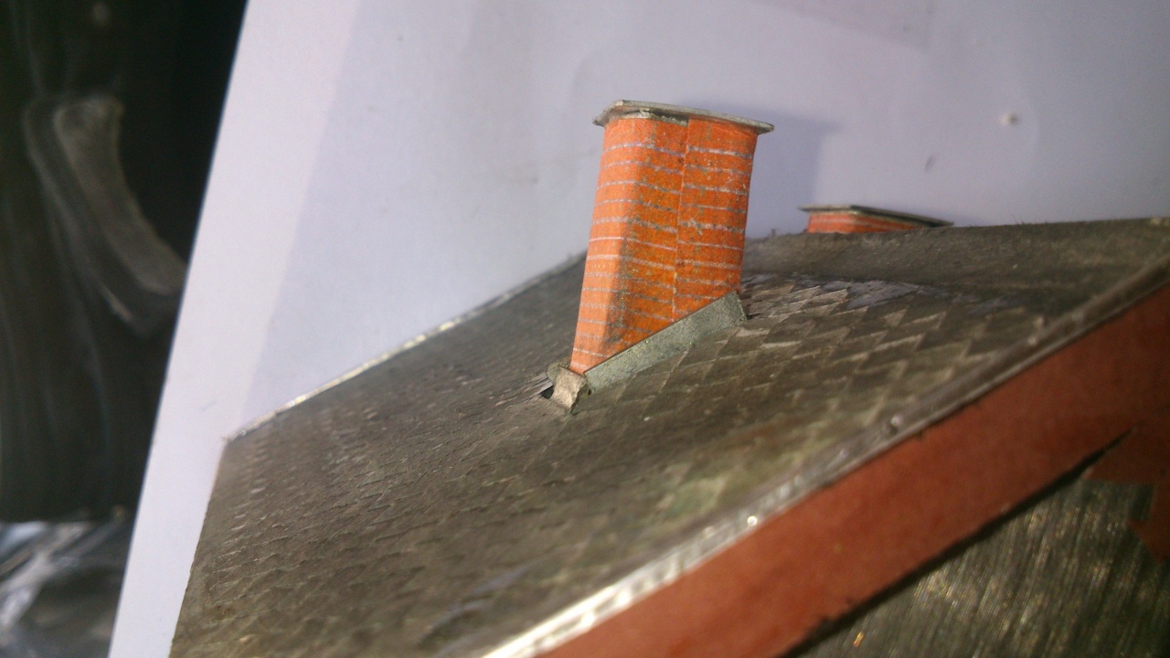

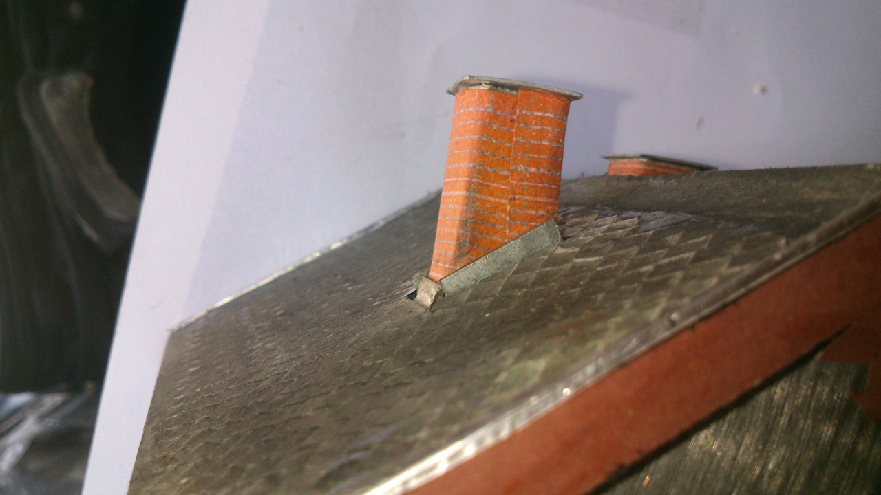

MaTTató biztatására teszek fel képeket a készülőben lévő épület tető borításáról:

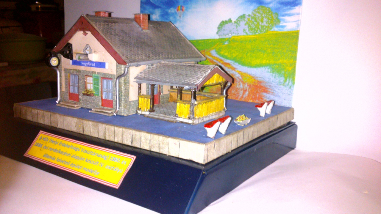

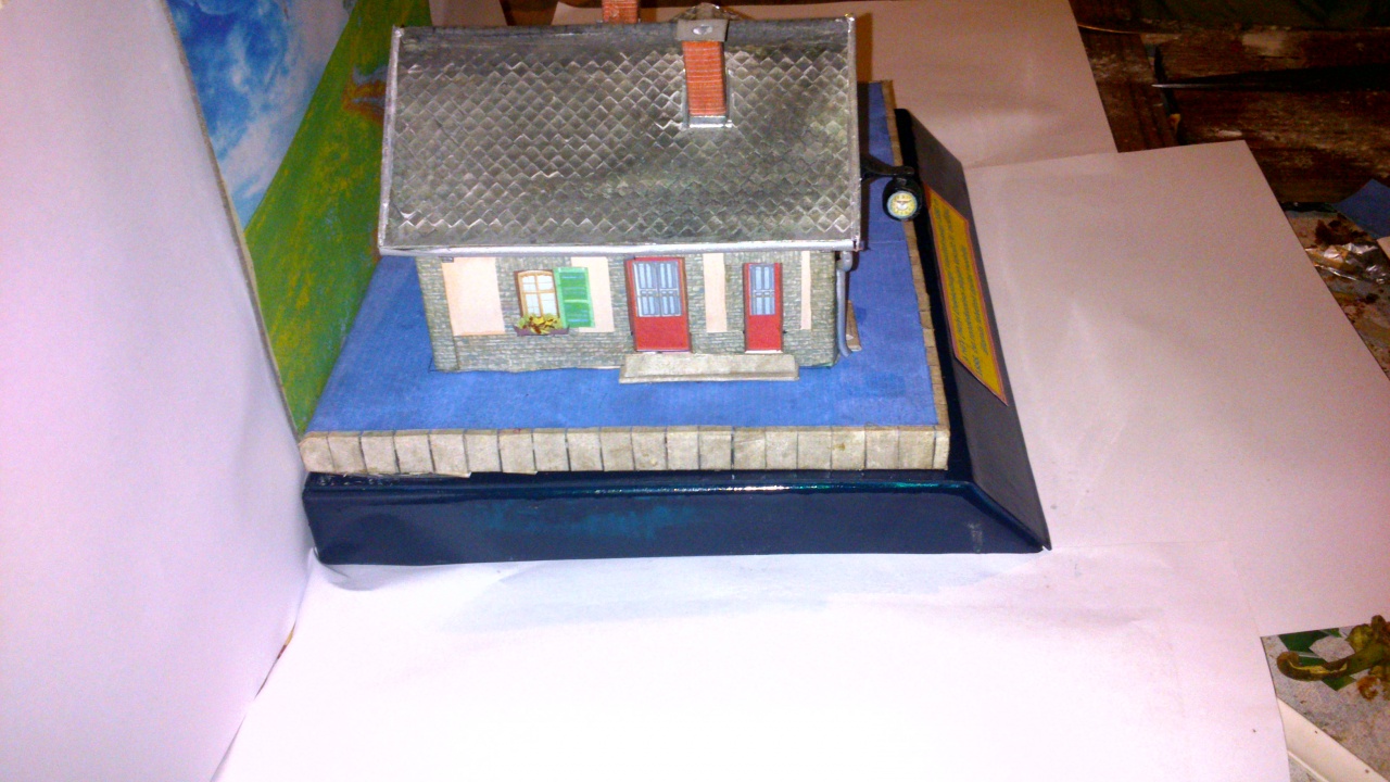

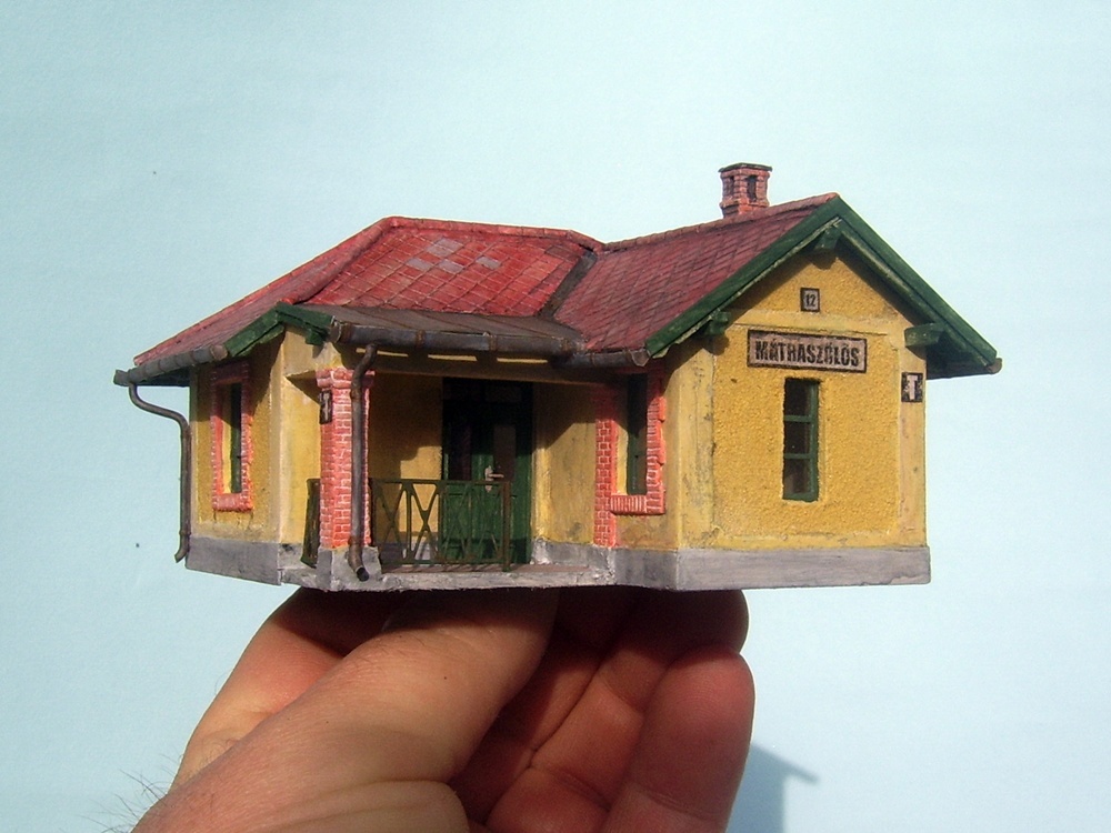

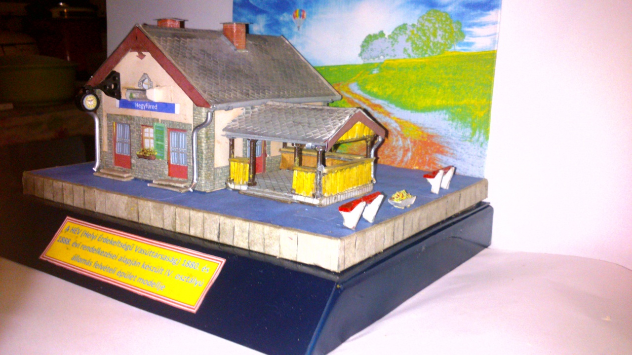

(#21771) enigma hozzászólása Válasz • Aug 29, 2013

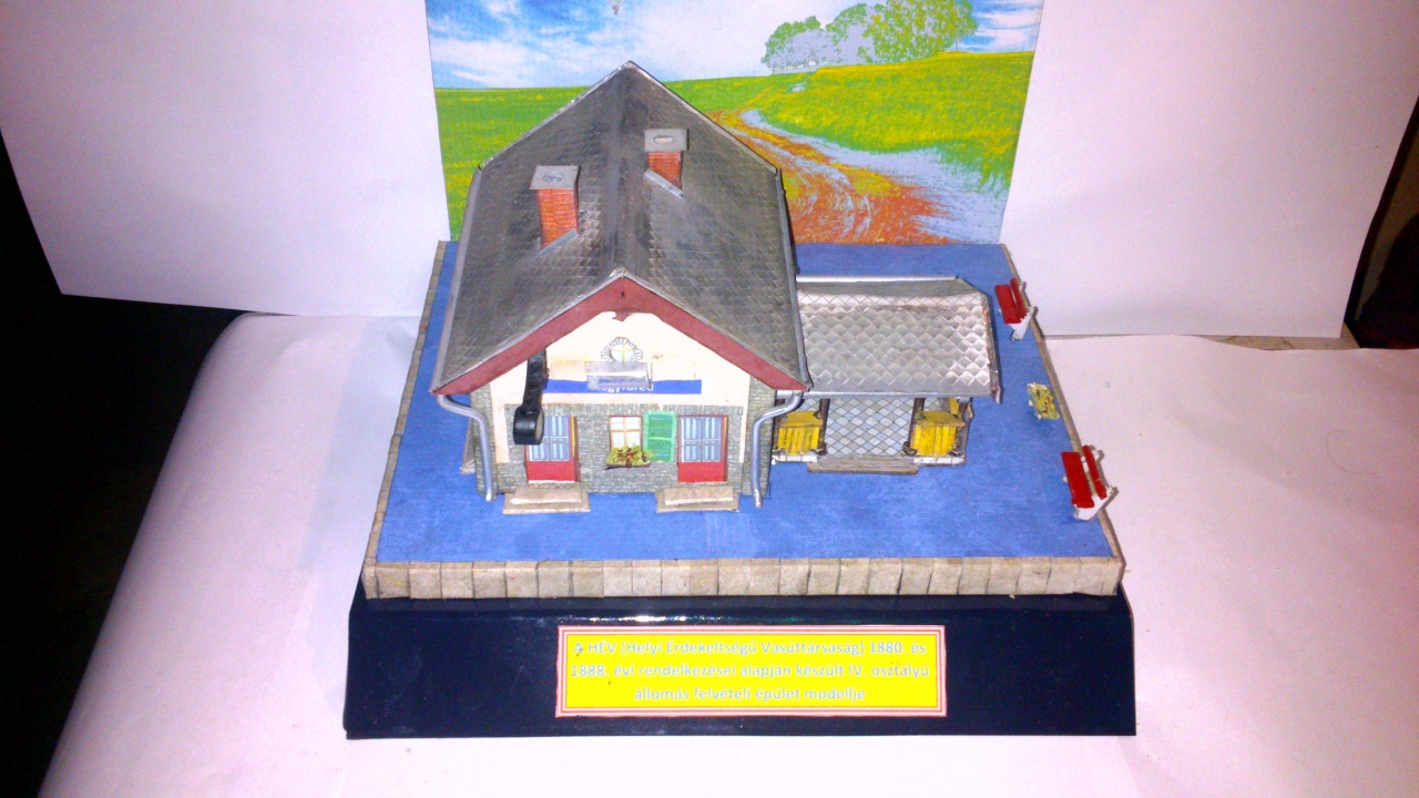

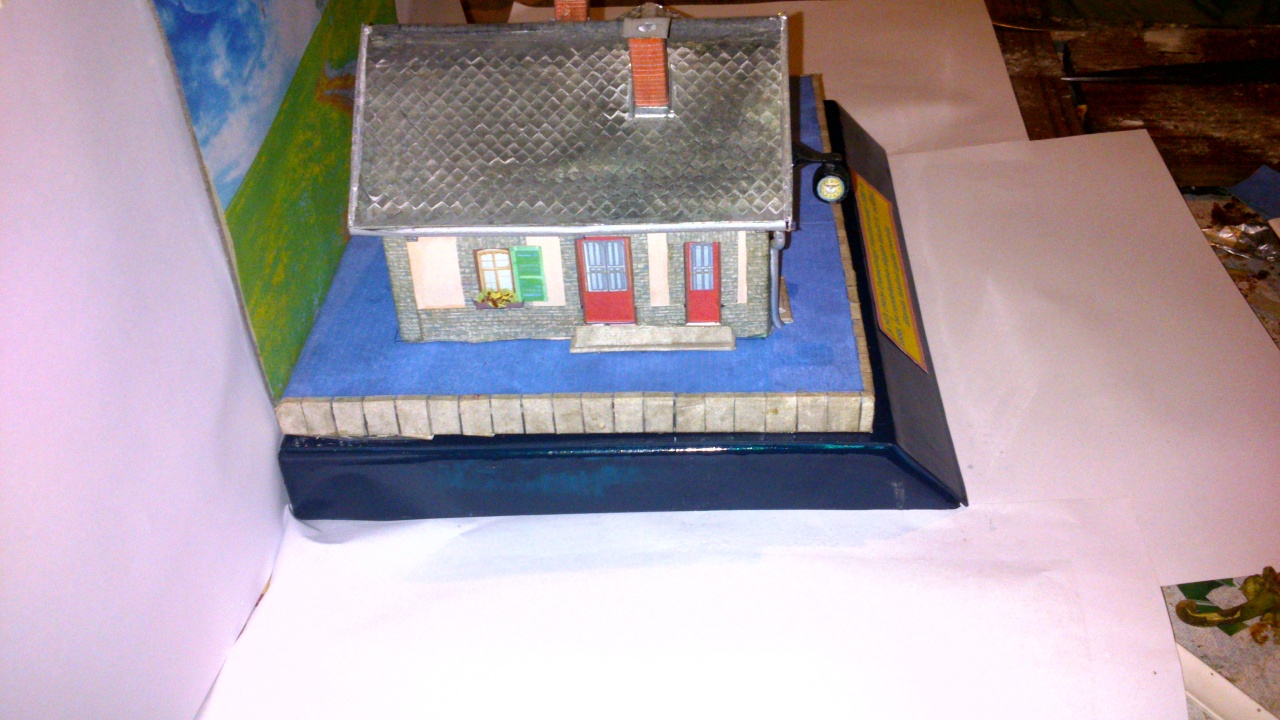

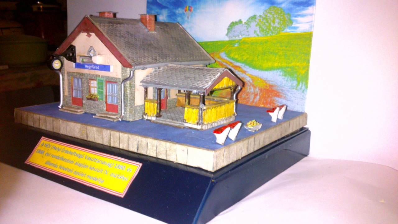

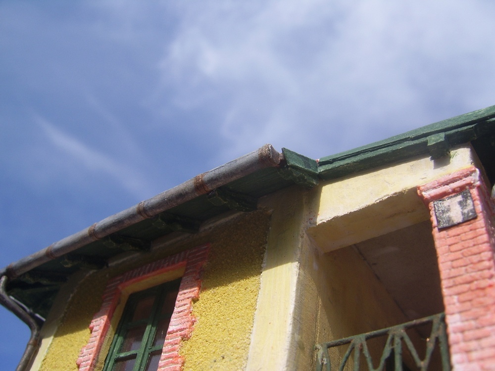

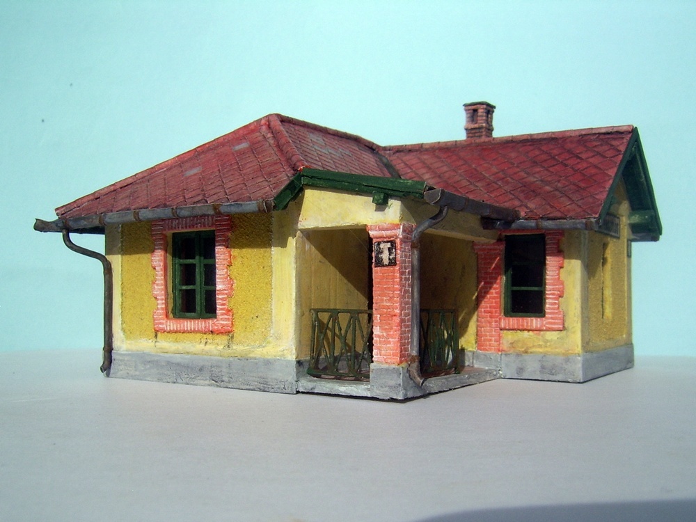

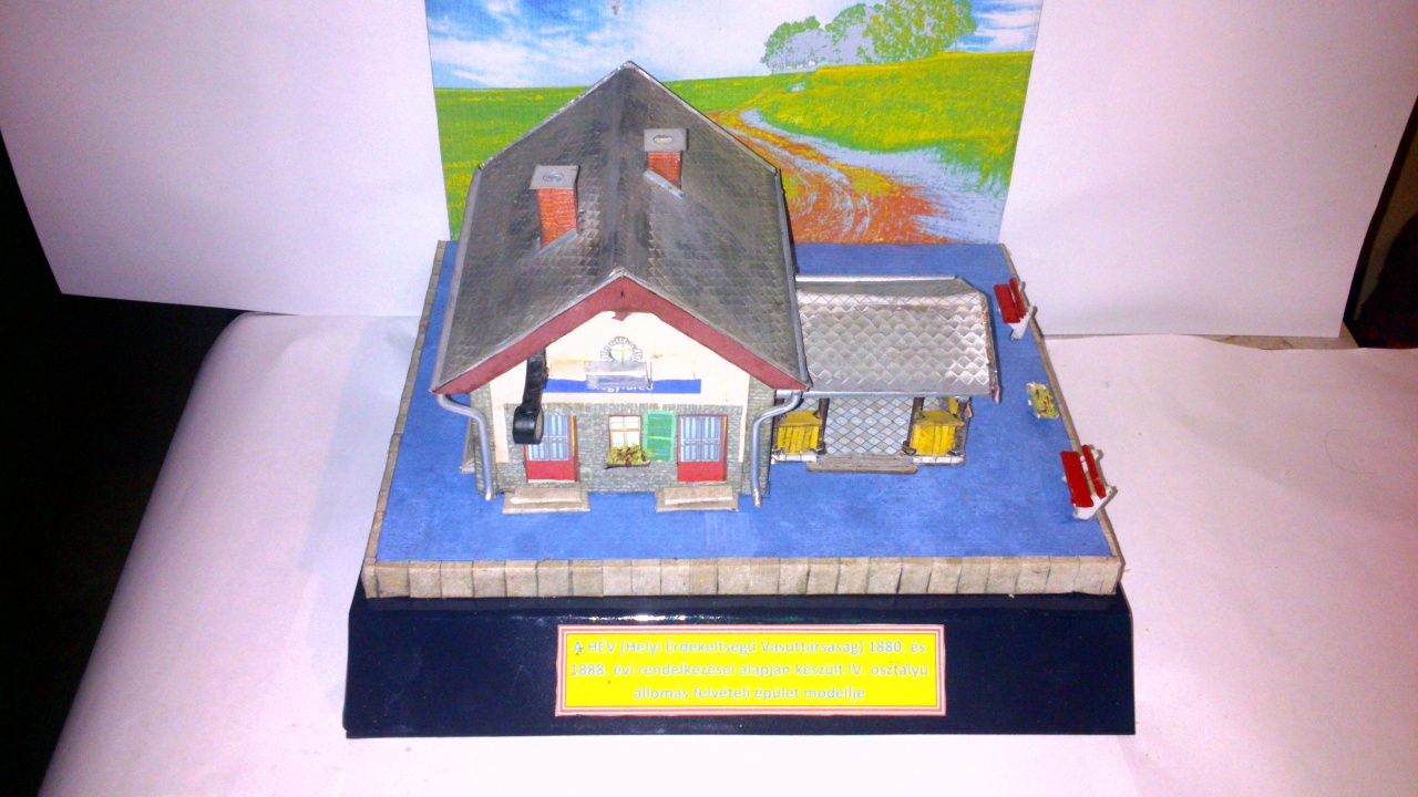

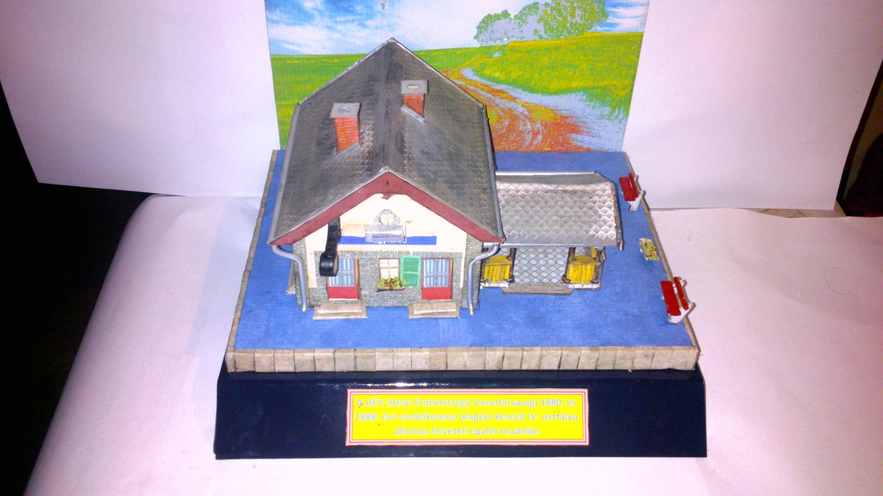

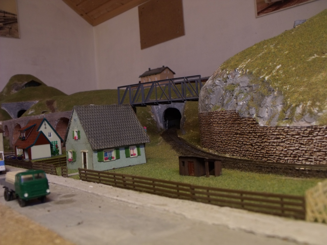

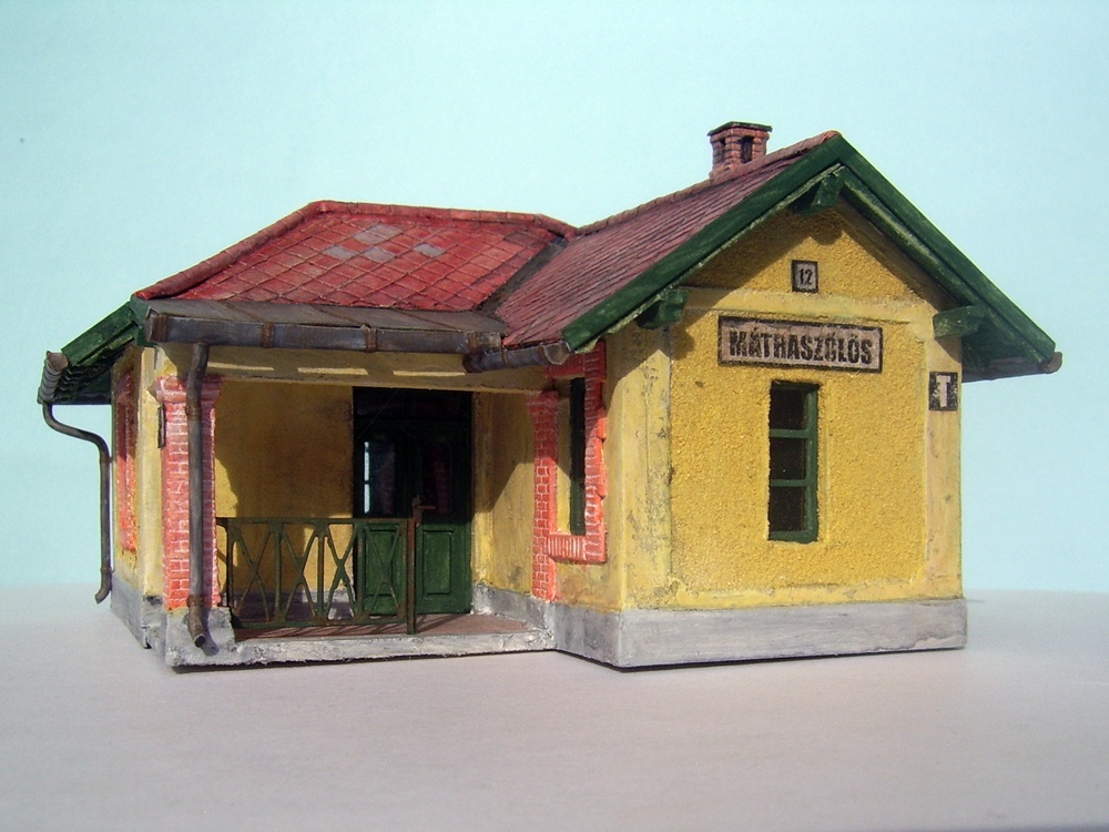

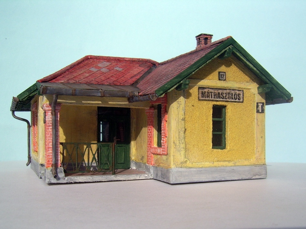

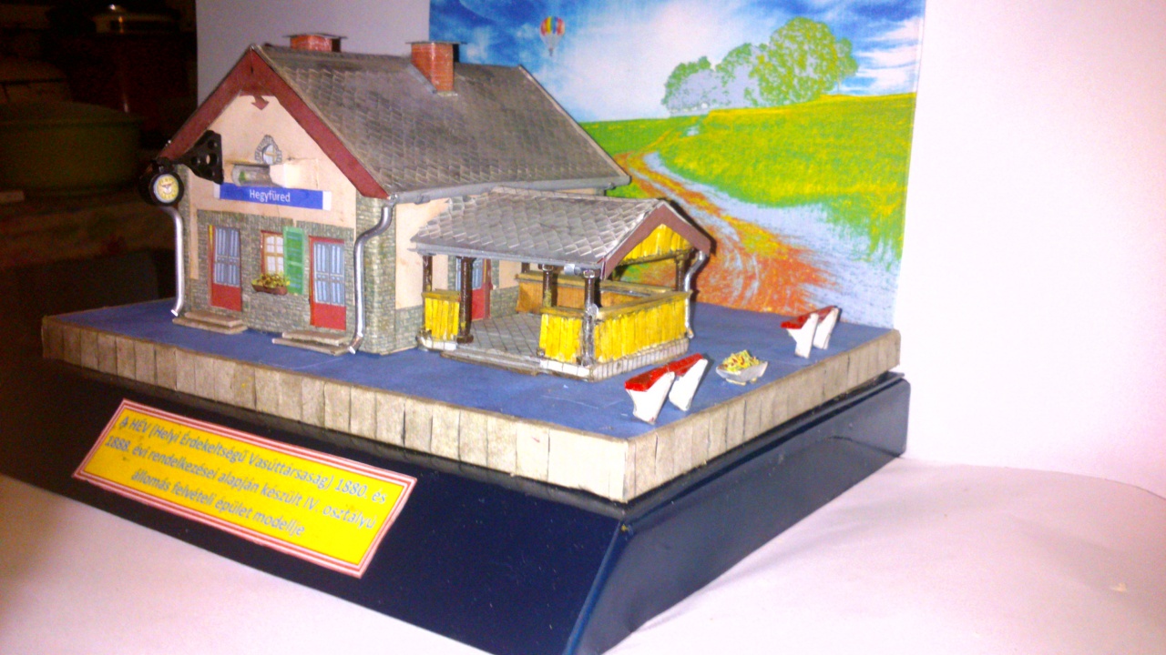

Végre elkészültem az épületemmel. Némi kompromisszum után (még egy-két dolgot szerettem volna feltenni rá) késznek nyilvánítom. Ha valaki veszi a fáradságot, hogy lektorálja, esetleg mint külső szemlélő egy-két építő jellegű kritikával segítene a további munkában annak hálás lennék. Védelmem nevében viszont felhívnám a tisztelt esküdtbíróság figyelmét néhány dologra:
1. Az építés során mindössze egy típustervre, és a saját fantáziámra voltam utalva.
2. Nem vagyok visszaeső, ez az első elkövetésem. Viszont még azt is tudom, hogy van hova fejlődnöm.
3. Nem tudom hogy ebben az építési technológiában (fémlemez falak + a burkolása színes papír és/vagy műanyag, vagy esetleg ezek kombinációja.) mások is nyomulnak-e - nem találtam erre utaló nyomot sehol se -, de nagyon sok mindent saját kútfőből oldottam meg.
4. Minden amit az épületen, vagy körülötte láttok, az saját készítés. Nem használtam fel semmiféle kész, vagy félkész modellbolti terméket. Ez mellettem, vagy ellenem szól azt döntsétek el Ti.
(#21774) etwg válasza enigma hozzászólására (#21771) Válasz • Aug 30, 2013
Valoban nem igen látni ilyen technologiát. Régebben sokkal elterjedtebb volt, igaz, hogy a gyárak magára fémlemezre nyomtatták a képet.
Érdekes ilyesmivel találkozni 2013-ban.
A képen nem mutetnak rosszul, komolyabb értékeléshez a valoságban kellene látni. Az arányok itt ott egy kicsit elcsusztak, ezt majd a következö modellen jobban nézd meg ( kémények, a sarkok diszitései stb) de elsö modellnek egyáltalán nem rossz!
(#21775) enigma válasza etwg hozzászólására (#21774) Válasz • Aug 30, 2013
Köszönöm a válaszod. Mint ahogy fentebb írtam, van még hova fejlődni, ezt jól tudom, főként a medvemancs vastag kezeim valahogy nem mindig azt csinálták amit eredetileg akartam. A végén a lépcsőknél is elkapkodtam egy kicsit.
(#21794) FriTTz válasza enigma hozzászólására (#21771) Válasz • Aug 30, 2013
Szinte tökéletes!
A kék füvet vagy mi az kéne lecserélni zöld fűre vagy szórt fehér murvára!
(#21806) enigma válasza FriTTz hozzászólására (#21794) Válasz • Aug 31, 2013
Hát nem egészen fű akart lenni, inkább peronféle, csak valahogy az aszfalt színét nemigen találtam el. Gondoltam rá, hogy térkövet kellett volna modellezni, de ez tűnt egyszerűbbnek.
(#21808) zsolesz74 válasza enigma hozzászólására (#21806) Válasz • Aug 31, 2013
Esetleg sima szitált homok?
Az inkább lenne jó alapnak egy poros kis udvarnak.
(#21816) FriTTz válasza enigma hozzászólására (#21806) Válasz • Aug 31, 2013
Aszfaltra legegyszerűbb a szürke por (száraz föld) a kertből szitálva.
(#21819) enigma válasza FriTTz hozzászólására (#21816) Válasz • Aug 31, 2013
Igen ezt benéztem, valóban jobb lett volna valami szürkésebb szín, de valószinüleg már így marad számomra intő példaként.
(#21823) FriTTz válasza enigma hozzászólására (#21819) Válasz • Aug 31, 2013
Azért még ne keseredj el, fesd vagy szórd át! ;)
(#21832) enigma válasza FriTTz hozzászólására (#21823) Válasz • Aug 31, 2013
Nekiveselkedem, igérem!

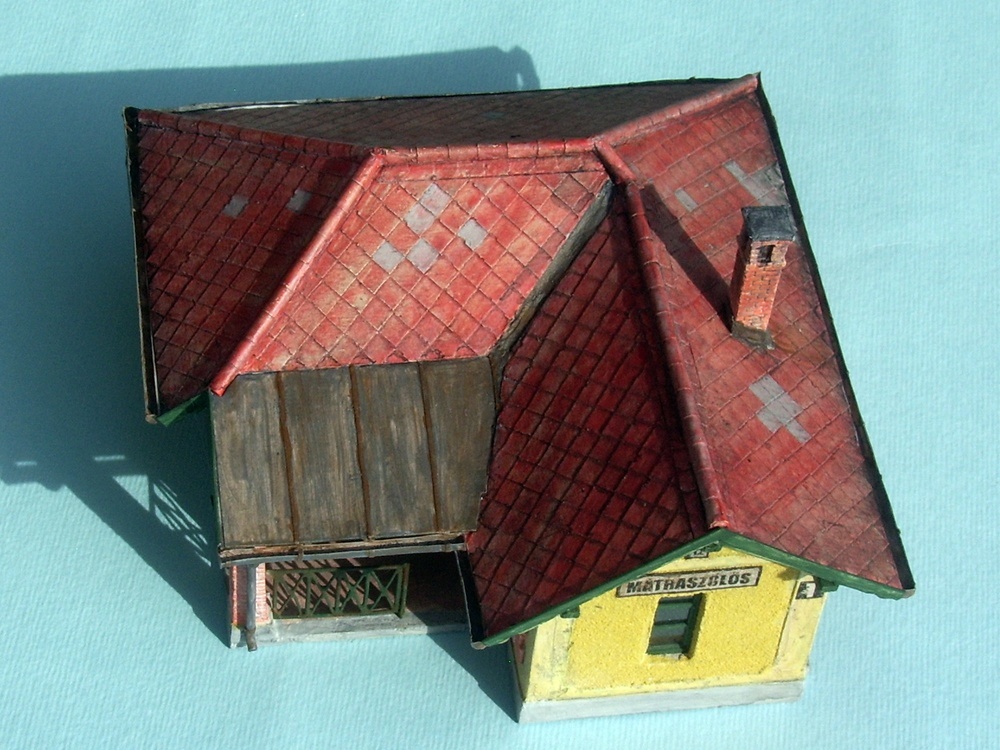

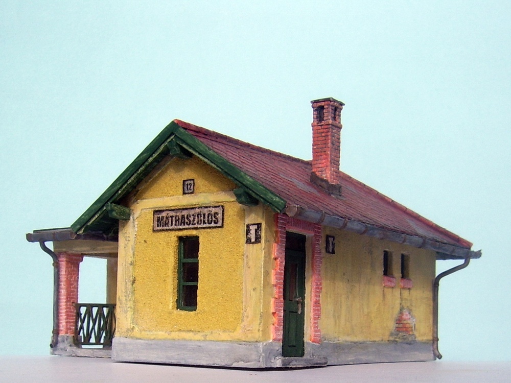

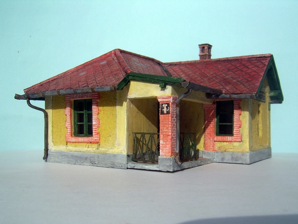

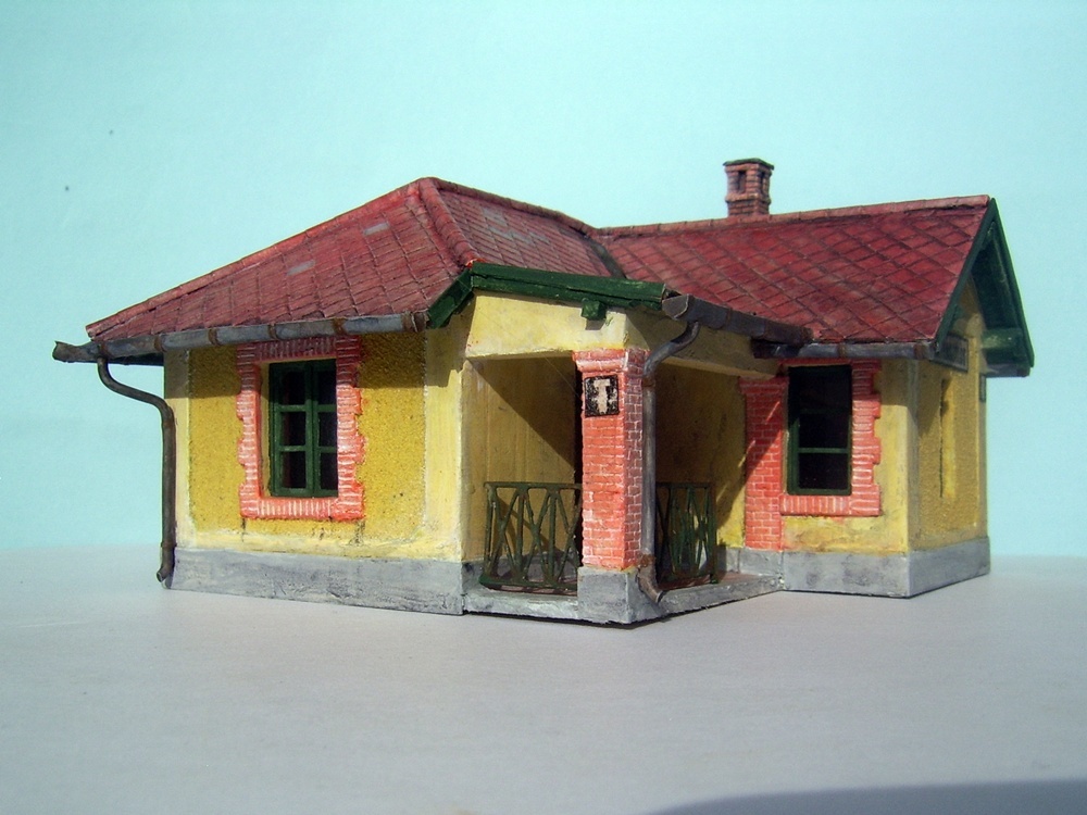

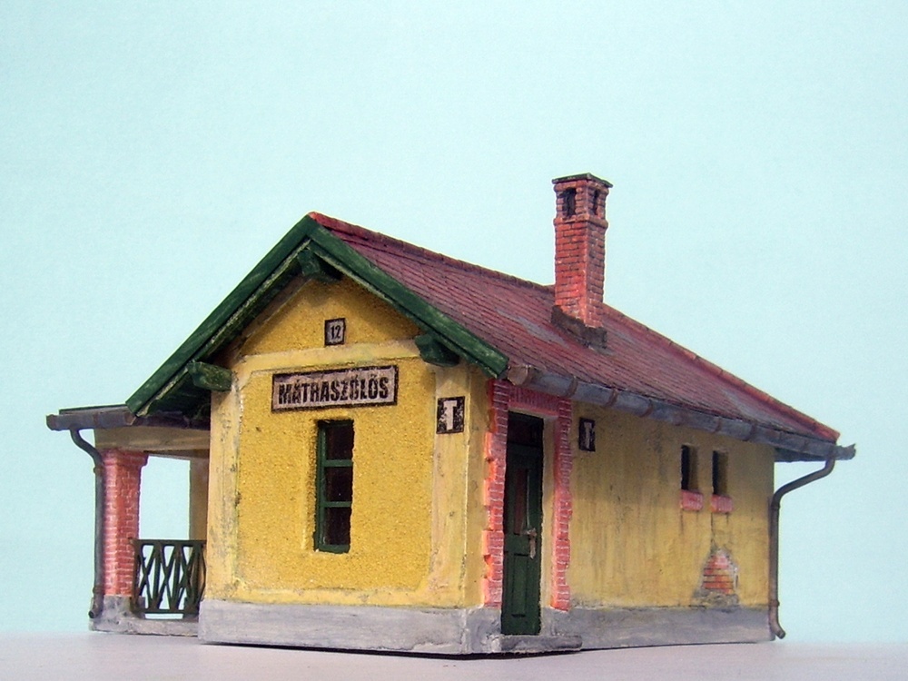

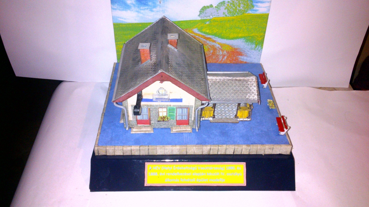

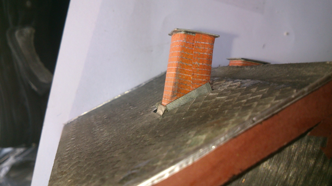

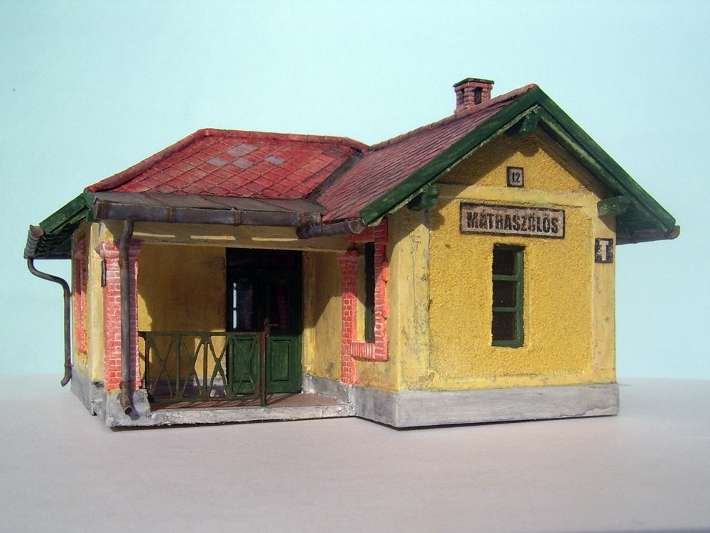

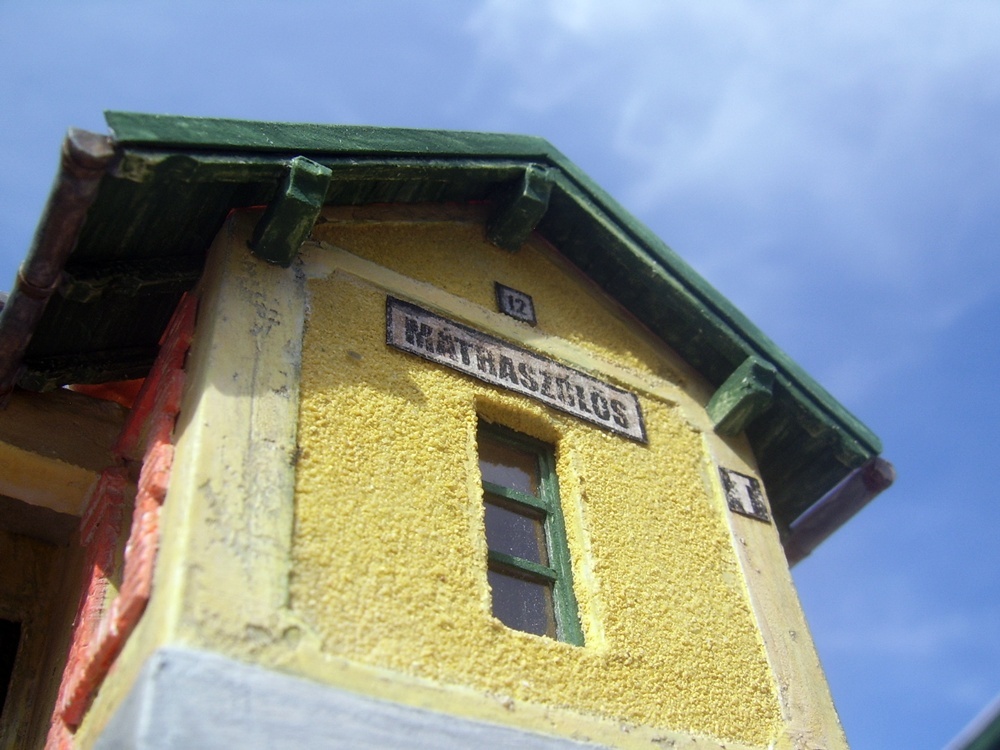

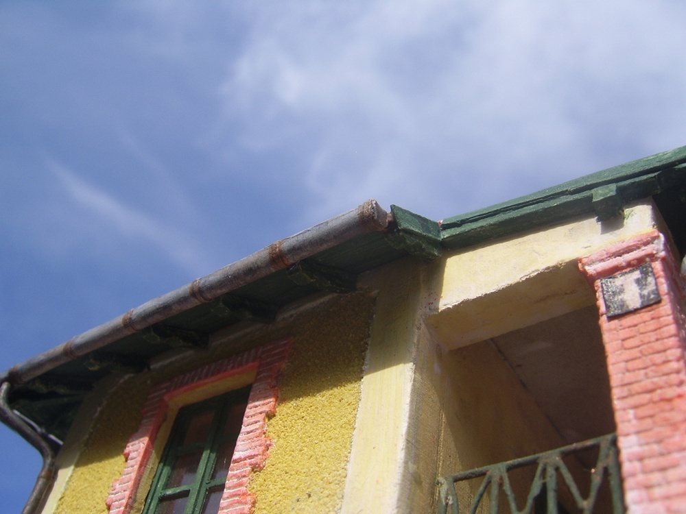

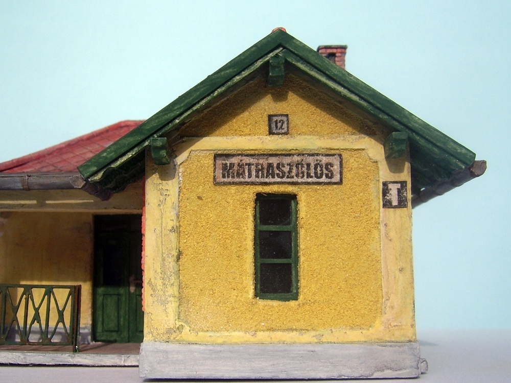

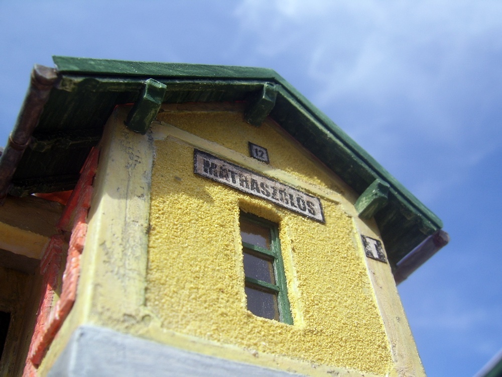

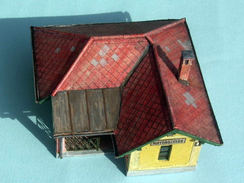

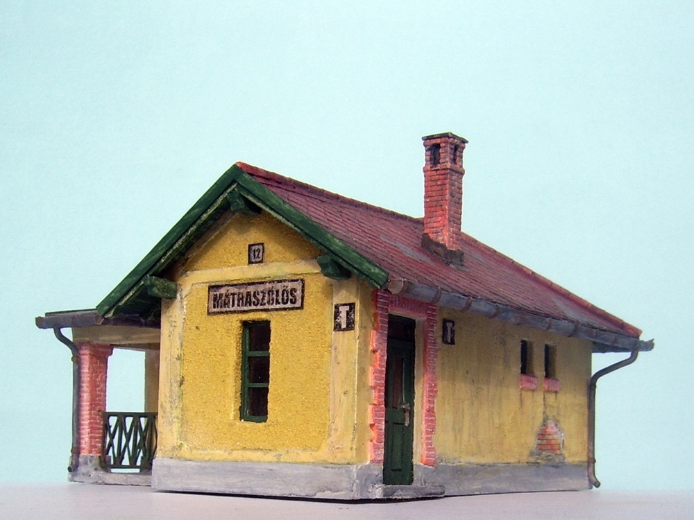

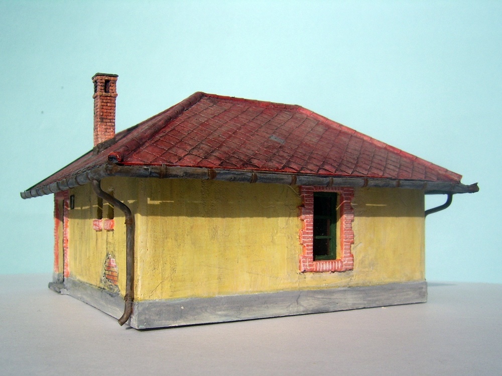

(#23948) BaTTka hozzászólása Válasz • Okt 7, 2013

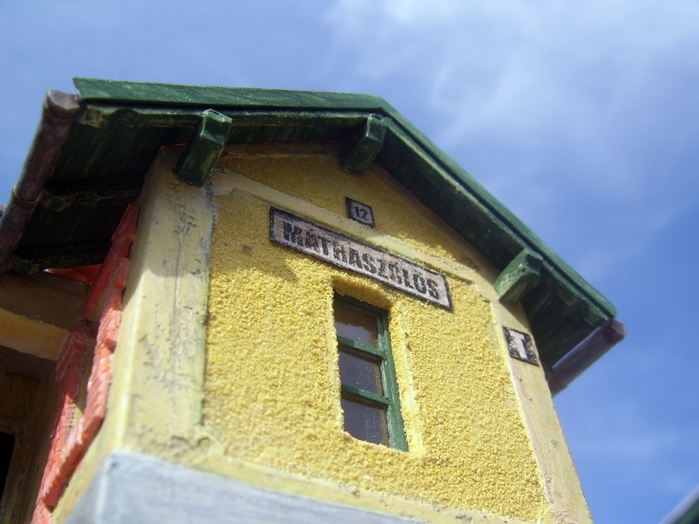

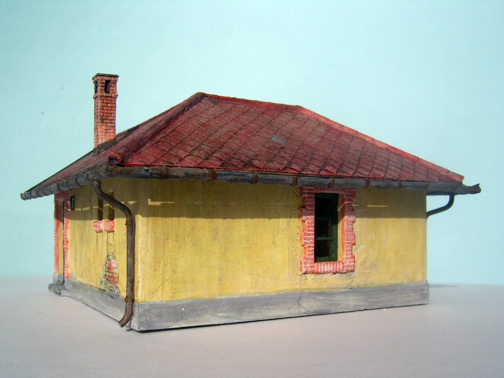

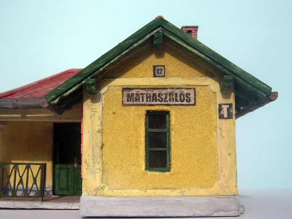

Elkészült ez is végre. Első bevetése a Temofeszten lesz.
(#23949) BaTTka válasza BaTTka hozzászólására (#23948) Válasz • Okt 7, 2013
Második adag kép.
(#23950) BaTTka válasza BaTTka hozzászólására (#23949) Válasz • Okt 7, 2013
És itt a vég
(#23957) csíkosháTTú válasza BaTTka hozzászólására (#23950) Válasz • Okt 7, 2013
Én meg azt hiTTem, hogy Piszkeszederkényt építed...
Naggyon jó!!!!
(#23958) FriTTz válasza BaTTka hozzászólására (#23950) Válasz • Okt 7, 2013
Gratulálok, a részletessége már szinte beteges viszont tökéletes lett!
(#23959) BaTTka válasza csíkosháTTú hozzászólására (#23957) Válasz • Okt 7, 2013
Igazából Nagybutykos alsó-nak indult, csak elszabtam egy kicsit
(#23960) BaTTka válasza FriTTz hozzászólására (#23958) Válasz • Okt 7, 2013
Nem lett tökéletes Én tudom mit kellett volna máshogy csinálni rajta. Majd legközelebb...
(#23970) HOTotya válasza BaTTka hozzászólására (#23950) Válasz • Okt 7, 2013
Már megint egy lepukkant dülöngélő totál romokban lévő MŰALKOTÁS !!! Gratulálok nagyon élethű lett......
(#23971) BR95 válasza BaTTka hozzászólására (#23948) Válasz • Okt 7, 2013
Én tudom mi hiányzik! A fecskefészek az eresz alól!
(#23972) BaTTka válasza BR95 hozzászólására (#23971) Válasz • Okt 7, 2013
Te összebeszéltél Bencs Zolival?
(#23973) BaTTka válasza HOTotya hozzászólására (#23970) Válasz • Okt 7, 2013
Hiszen ez tipp-topp állapotban van
(#23988) Frankye válasza BaTTka hozzászólására (#23950) Válasz • Okt 8, 2013
Ez élethűbb, mint az igazi! (Látom a Te asztalodat is meg kell majd látogatnom...)

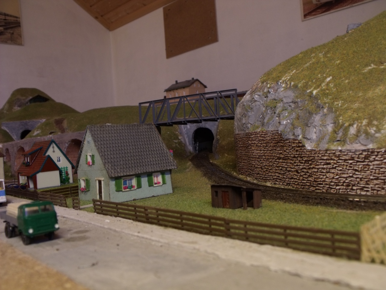

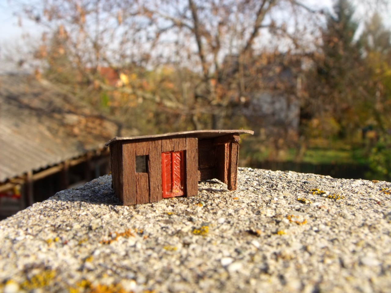

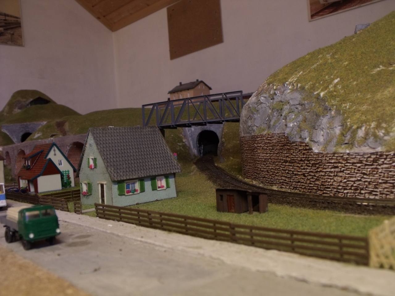

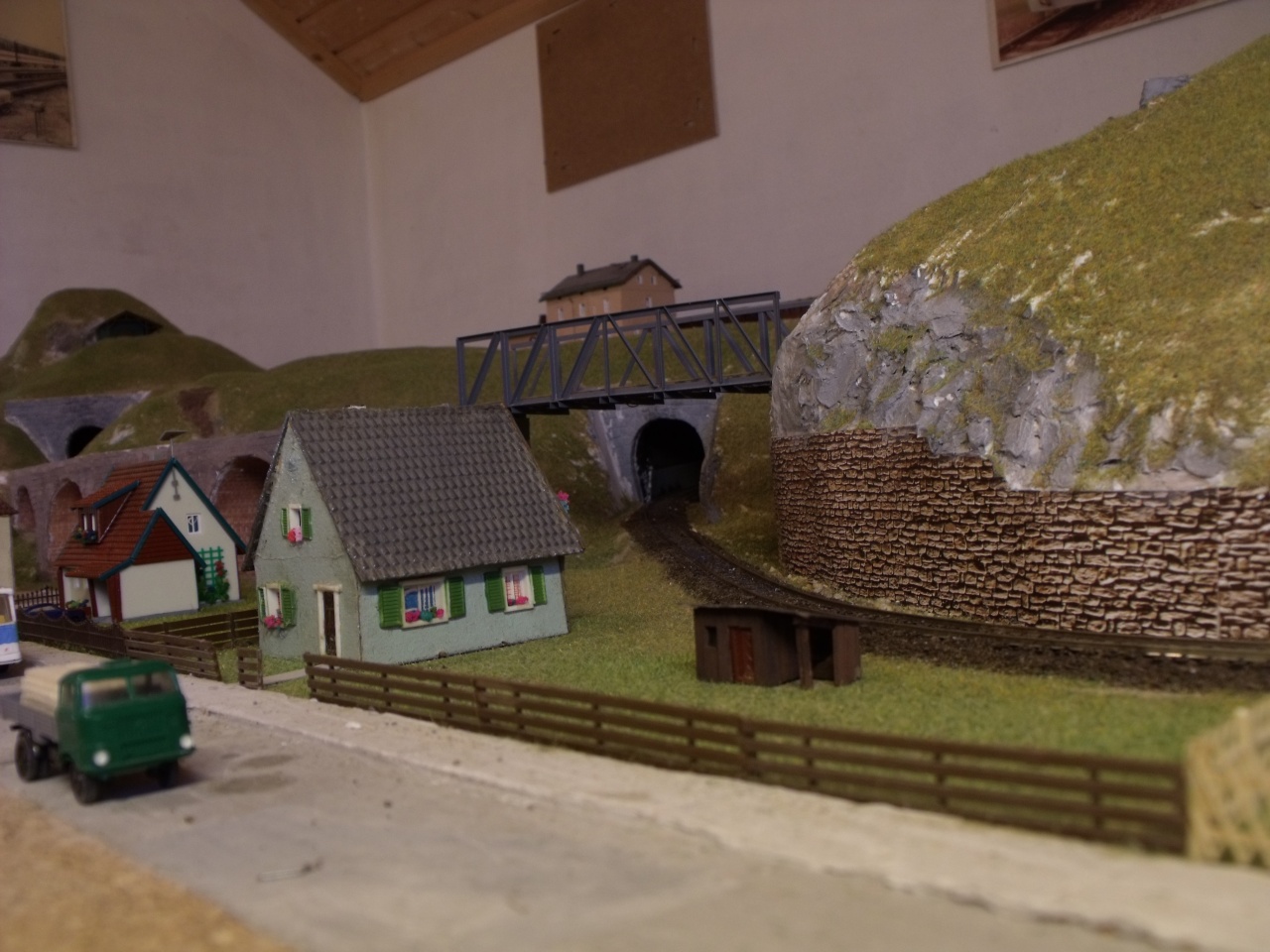

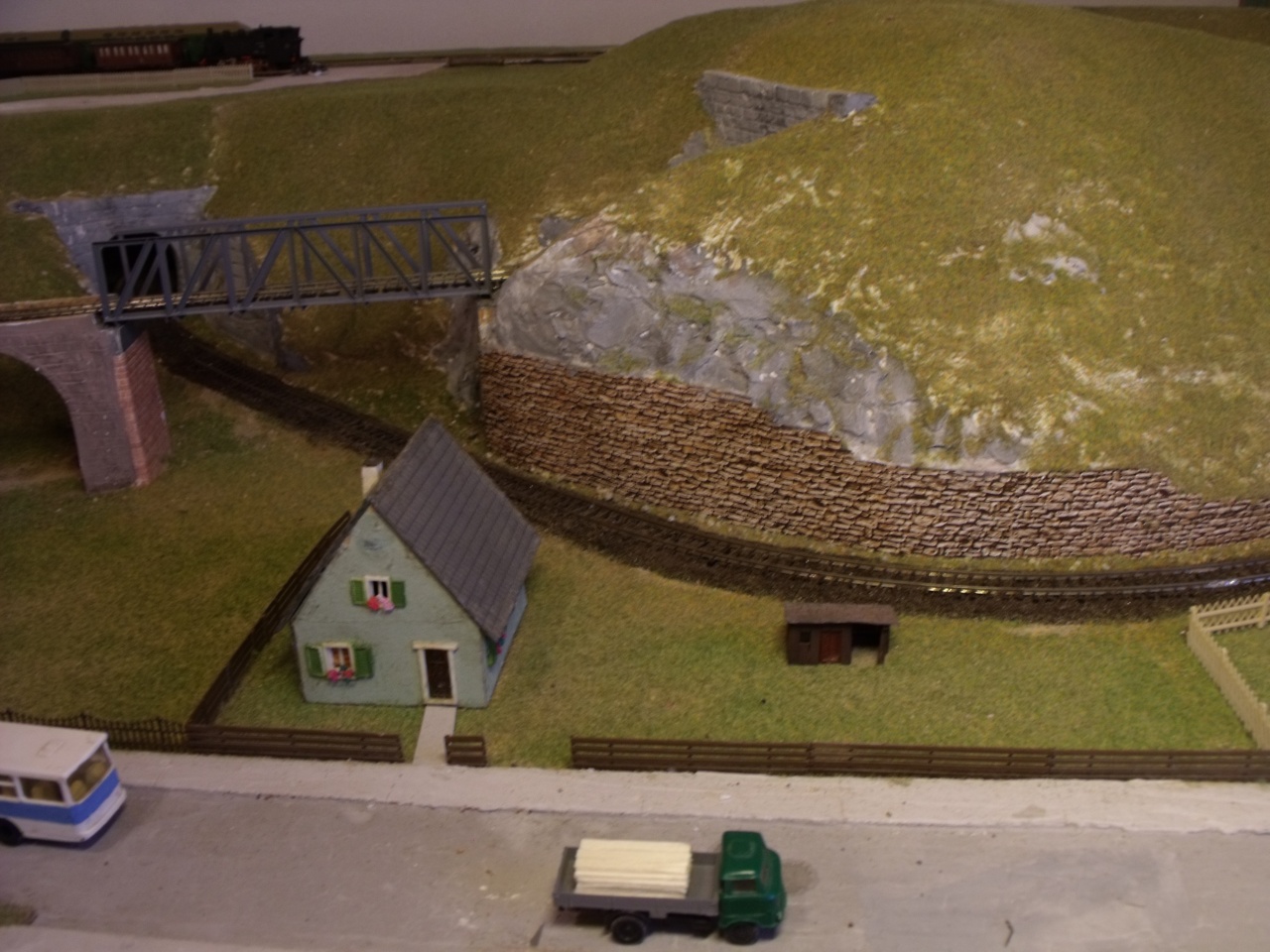

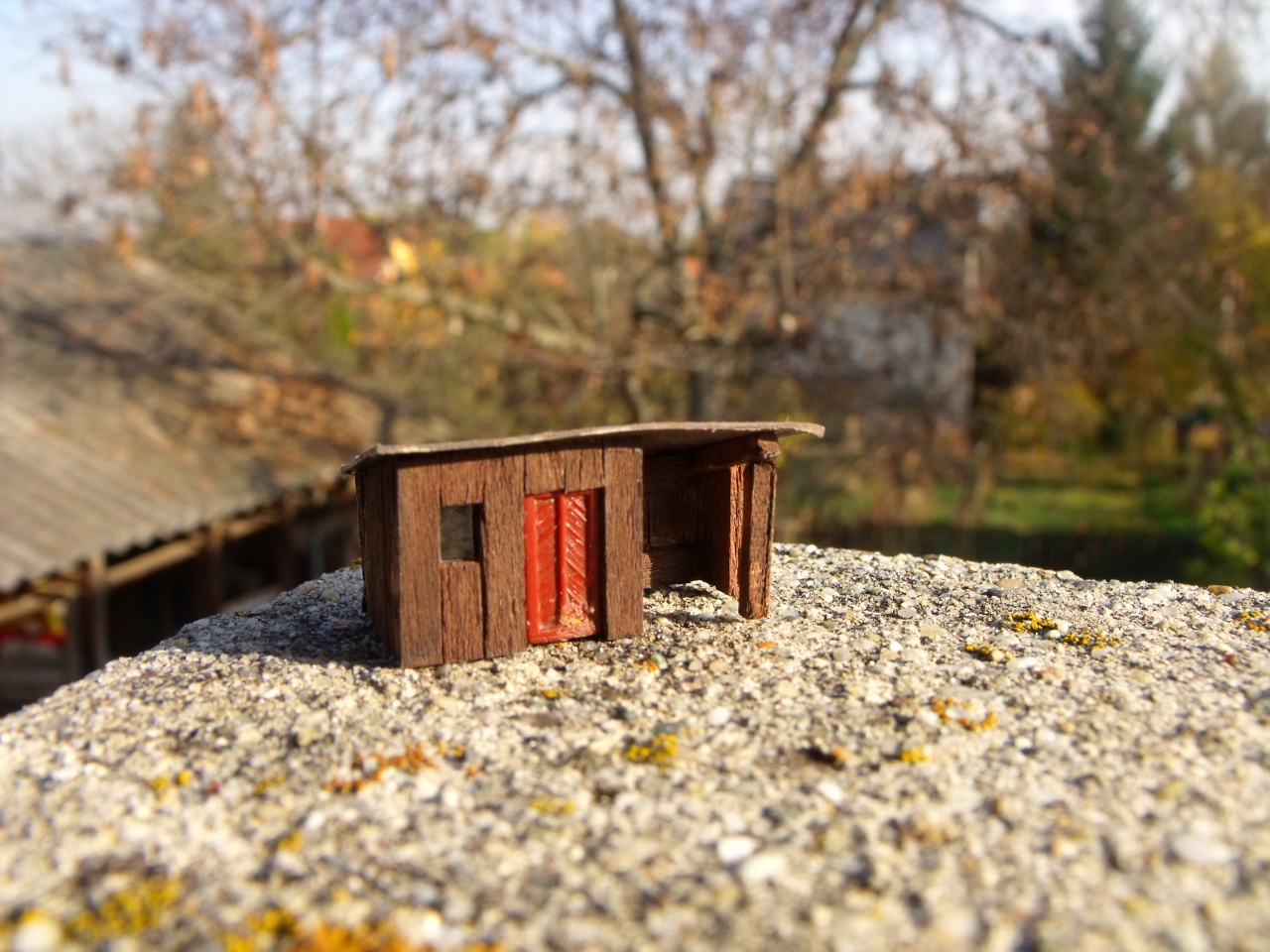

(#24688) reszelozsir hozzászólása Válasz • Okt 24, 2013

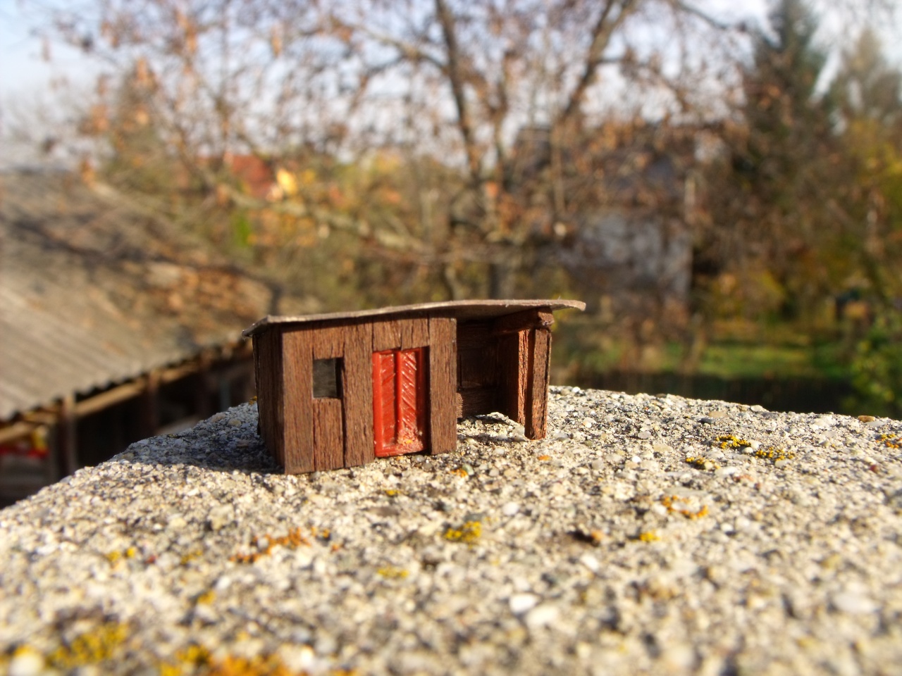

Ugyan a Mesterek nyomába sem érek, de elkezdtem a barkácsolást én is. Az ajtó egy régi épületről származik, a többi saját készítés. Fészernek elég tákolmányos, dülöngélős szerintem
(#24689) SzerNoh válasza reszelozsir hozzászólására (#24688) Válasz • Okt 24, 2013
Nekem tetszik!
Mekkora méretű? H0-TT?
(#24692) FriTTz válasza reszelozsir hozzászólására (#24688) Válasz • Okt 24, 2013
Szerintem jó lett, pont olyan mint ami a képen mögötte van!
(#24708) reszelozsir válasza SzerNoh hozzászólására (#24689) Válasz • Okt 25, 2013
Köszi. TT-t céloztam meg, de nem sok motyó fog beférni, és a tulajnak is hajolgatnia kell majd
(#24759) reszelozsir válasza reszelozsir hozzászólására (#24708) Válasz • Okt 26, 2013
A helyére került.
(#24767) FriTTz válasza reszelozsir hozzászólására (#24759) Válasz • Okt 26, 2013
Valami kerti eszközt, farakást, avarkupacot, autóalkatrészt támassz az oldalának!

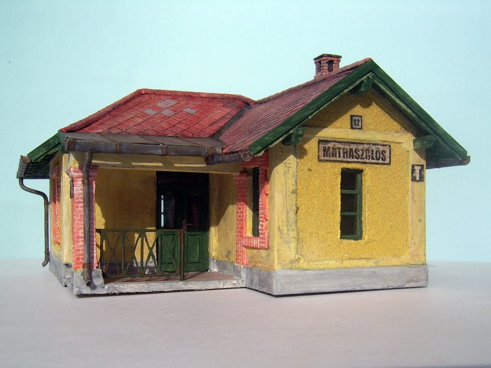

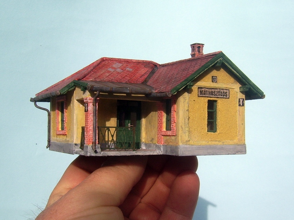

(#25267) salalaci válasza BaTTka hozzászólására (#23948) Válasz • Nov 7, 2013
Tényleg ilyen volt!!!
Mindig itt szálltunk le a szüleimmel mikor strandra mentünk gyerek koromban!!
Gratulálok!!
(#25274) TTomi válasza salalaci hozzászólására (#25267) Válasz • Nov 7, 2013
Na és hová mentetek strandra?
(#25417) salalaci válasza TTomi hozzászólására (#25274) Válasz • Nov 11, 2013
Pásztó!!
De közelebb volt ha Mátraszőlősön szálltunk le!

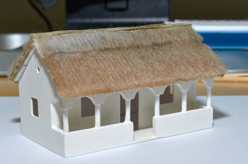

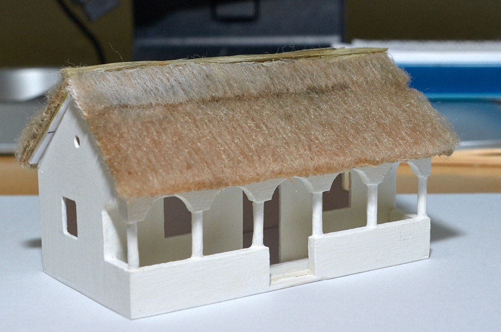

(#27444) Sandrusz hozzászólása Válasz • Jan 3, 2014
Feltettem pár képet a Fotótárba a készülő állomásomról:
Link
Az alap egyenlőre csak egy takaró
(#27445) Sandrusz hozzászólása Válasz • Jan 3, 2014
A következő project:
(#27446) reszelozsir válasza Sandrusz hozzászólására (#27445) Válasz • Jan 3, 2014
Nagyon jó (az állomás is)
(#27449) Sandrusz válasza reszelozsir hozzászólására (#27446) Válasz • Jan 3, 2014
Örülök hogy tetszik!

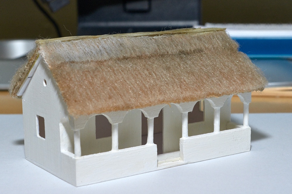

Nem tudod hogy nádtetőt vagy zsuptetőt miből érdemes csinálni? Próbáltam ecset-szőrből, de nem sikerült. Ez műszőrme, de ez sem igazán tetszik, bár még nincs kész - az is lehet hogy jó lesz.
(#27459) Frankye válasza Sandrusz hozzászólására (#27445) Válasz • Jan 3, 2014
Aztamindenit! Nagyon pöpec mind az állomás, mind a parasztház! Az a tornác... Leesett az állam!
(#27461) maTTato válasza Sandrusz hozzászólására (#27445) Válasz • Jan 3, 2014
Szép, igényes munka! Gratulálok!!
(#27467) SzerNoh válasza Sandrusz hozzászólására (#27445) Válasz • Jan 3, 2014
Nagyon szép házikó!
Csak nem lézerrel készült?
(#27469) Sandrusz hozzászólása Válasz • Jan 3, 2014
Nem - szike és tűreszelő...
(#27471) SzerNoh válasza Sandrusz hozzászólására (#27469) Válasz • Jan 3, 2014
Tényleg csak gratulálni tudok, nagyon szép már most..
A boltívek tetszenek a legjobban.
(#27510) Frankye válasza Sandrusz hozzászólására (#27469) Válasz • Jan 4, 2014
Ez igen! Elismerésem! (De megkérlek, használd a "Válasz"-t, hogy tudjuk, kinek írod. Köszönöm.)
(#27515) etwg válasza Sandrusz hozzászólására (#27445) Válasz • Jan 4, 2014
Szép munka!
(#27524) Sandrusz válasza Frankye hozzászólására (#27510) Válasz • Jan 4, 2014
Bocs - pedig már egyszer megkértél rá...
Tettem fel képeket a parasztház fejlődéséről.
Úgy tűnik a műszőrme beválik, esetleg kicsit hosszabb szőrű nem ártott volna, de ez is elmegy...
(#27525) Sandrusz válasza Sandrusz hozzászólására (#27524) Válasz • Jan 4, 2014
A link lemaradt:
Parasztház
(#27526) Sandrusz hozzászólása Válasz • Jan 4, 2014
...és mindenkinek köszönöm az elismerést!
(#27528) FriTTz válasza Sandrusz hozzászólására (#27526) Válasz • Jan 4, 2014
A zsupptető (is) igazán jó lett!
Ügyesen megoldottad a gerincet is, egyszer láttam a tévében, hogy csinálják az igazinak a gerincet!
Összetekerik a nádat egy kb két maroknyi csomóba ahogy haladnak előre és hol az egyik hol a másik oldali tetőre kihajtanak belőle egy maréknyit amit belefűznek a tetőbe és az tartja helyén a gerincet!
Ahogy haladnak mindig hozzáraknak egy adagot.
Egy zsupptetős házon én is nagyon gondolkodom, apai nagyszüleim háza is ilyen volt a Jászságban és szeretném egyszer megépíteni!
(#27529) Sandrusz válasza FriTTz hozzászólására (#27528) Válasz • Jan 4, 2014
Igen, úgy tűnik ez a műszőrmés dolog működik, csak még finomítani kellene rajta. Én is találtam egy videót, ahol látszik hogy hogy készül a tető, de azt ilyen kicsiben lehetetlen megvalósítani. A gerinc pár szál ecsetszőrből van.
(#27552) Frankye válasza Sandrusz hozzászólására (#27525) Válasz • Jan 4, 2014
Csak ámulok és bámulok! Nagyon "pöpec"!
