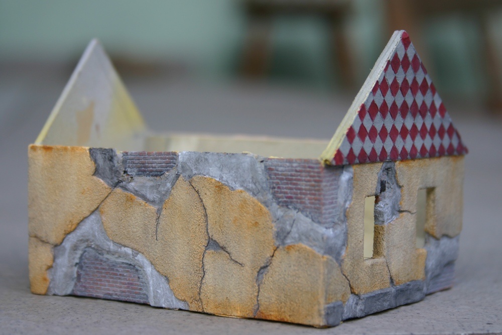

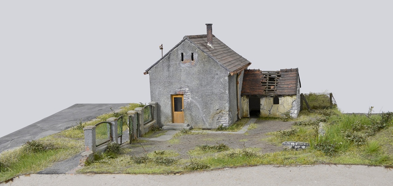

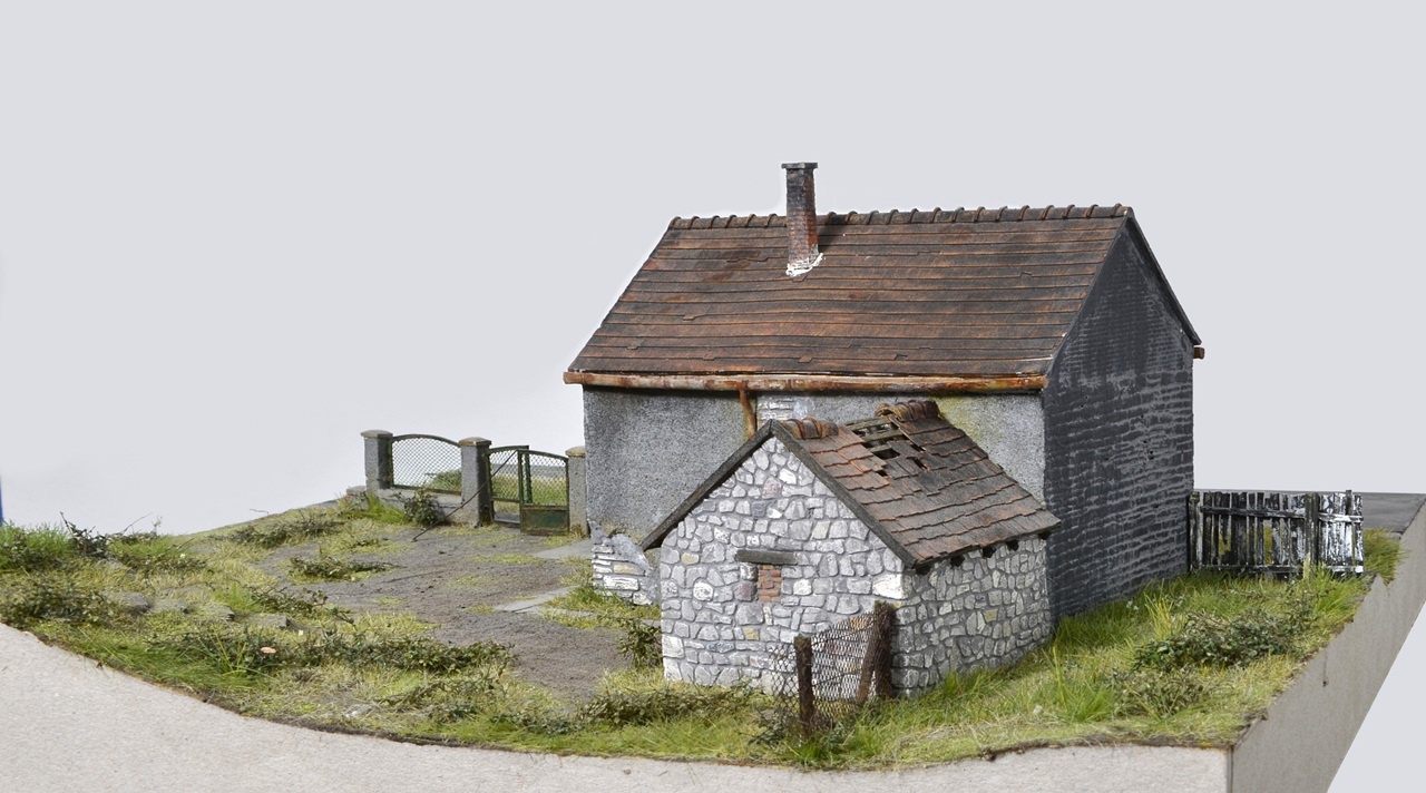

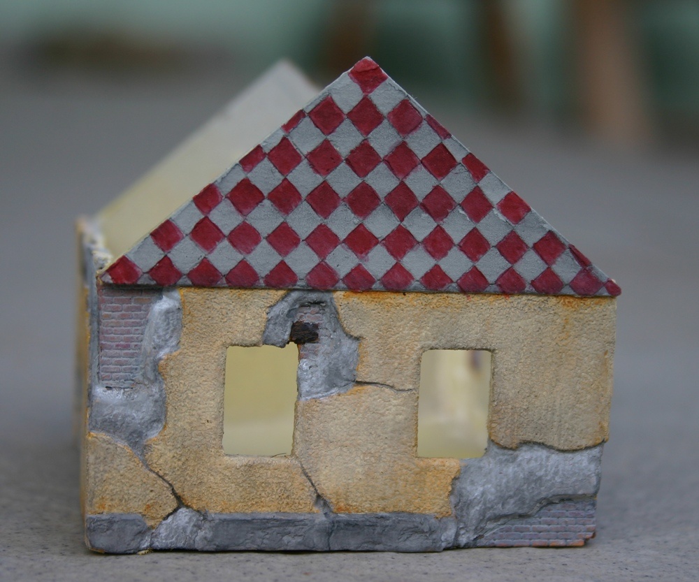

(#36440) BaTTka hozzászólása Válasz • Aug 10, 2014

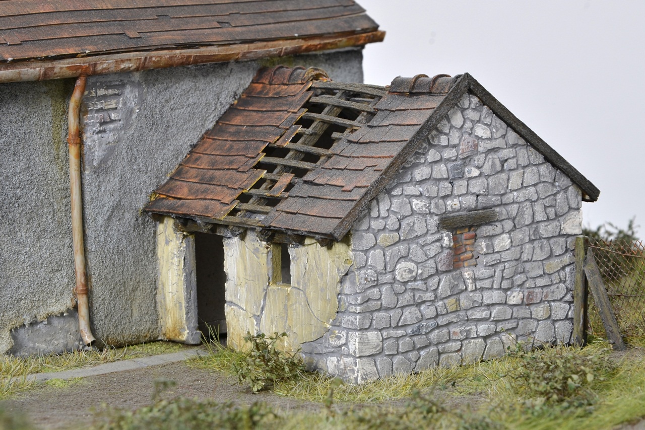

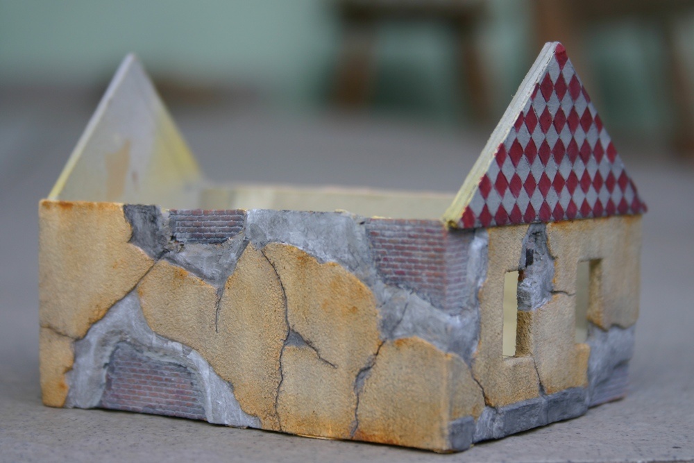

Mielőtt végleg feledésbe merülne ez a topik, pár kép. Ez majdan egy fotódioráma egyik eleme lesz. Nem sikerült tökéletesre, de háttérnek azért megfelel
(#36441) etwg válasza BaTTka hozzászólására (#36440) Válasz • Aug 10, 2014
Hol szokták csempézni a tüzfalat. Ilyet még nem láttam!
(#36442) BaTTka válasza etwg hozzászólására (#36441) Válasz • Aug 10, 2014
Ez nem csempe, hanem pala. Van valóságalapja
(#36443) BaTTka válasza BaTTka hozzászólására (#36442) Válasz • Aug 10, 2014
Nézve ezt a képet lehet hogy vissza kell bontanom a pálát, mert valahogy a mérete mintha nem stimmelne. Rossz anyag került a kezembe....így jár aki vaktában dolgozik
(#36444) etwg válasza BaTTka hozzászólására (#36442) Válasz • Aug 10, 2014
Akkor pontositok, ilyen szineset nem láttam.
Amugy ez csak mifelénk pala ( valoban eternit - mesterséges anyag -valamikor azbesztböl csinálták).
A valodi pala egy kicsit másképpen néz ki, mifelénk majdnem ismeretlen. Majd mindjárt keresek képet.
(#36459) Frankye válasza BaTTka hozzászólására (#36443) Válasz • Aug 11, 2014
Én meg már azt hittem, asztalterítővel van fedve.
Bocs, nem hagyhattam ki! Egyébként nagyon jó lett!

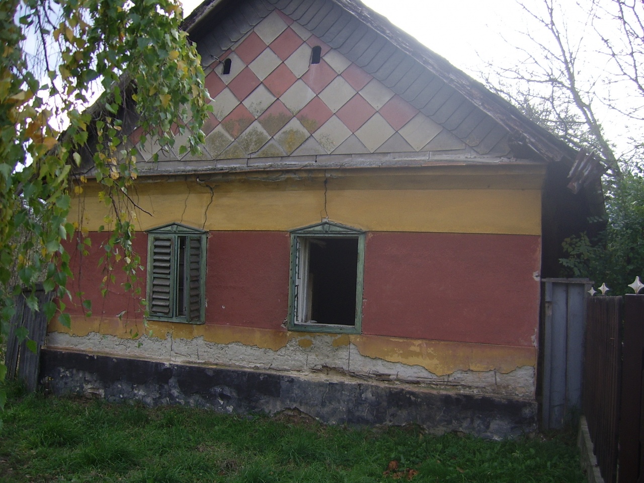

(#36486) csíkosháTTú válasza etwg hozzászólására (#36441) Válasz • Aug 12, 2014
Jártál már Mátészalkán túl?
(#36497) etwg válasza csíkosháTTú hozzászólására (#36486) Válasz • Aug 12, 2014
Nem, még Mátészalkán sem..... èpp itt az ideje egy ilyen körútnak.
(#36506) HOTotya válasza etwg hozzászólására (#36444) Válasz • Aug 12, 2014
Így könnyű modellezni......minden háztető szürke..........
(#36533) csíkosháTTú válasza etwg hozzászólására (#36497) Válasz • Aug 13, 2014
Egy időben az volt a divat eléggé sok helyen a gyerekkoromban Magyarországon, hogy a háznak ezt a részét ilyen "pepitára" díszitették ki négyszög palával, pont úgy, ahogy BaTTka is csinálta. Ha mentünk a nagyszüleimhez Nagyecsedre, a falvakon át majdnem mást sem láttam, csak ilyeneket, Debrecentől keletre. Ma már eltűnőfélben vannak, pont azért mert eternit, és nem igazi pala, és elég sok azbeszt is volt benne.

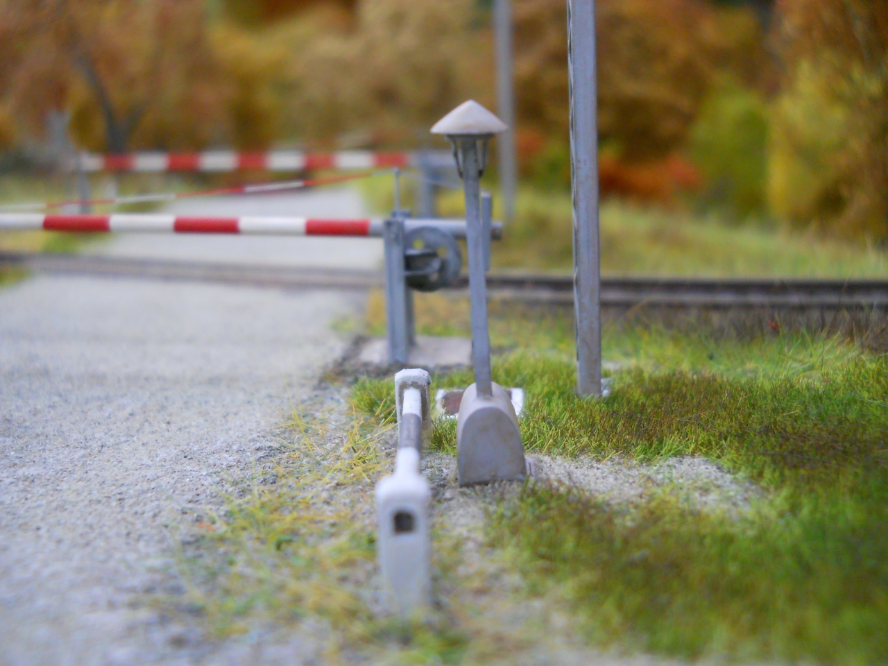

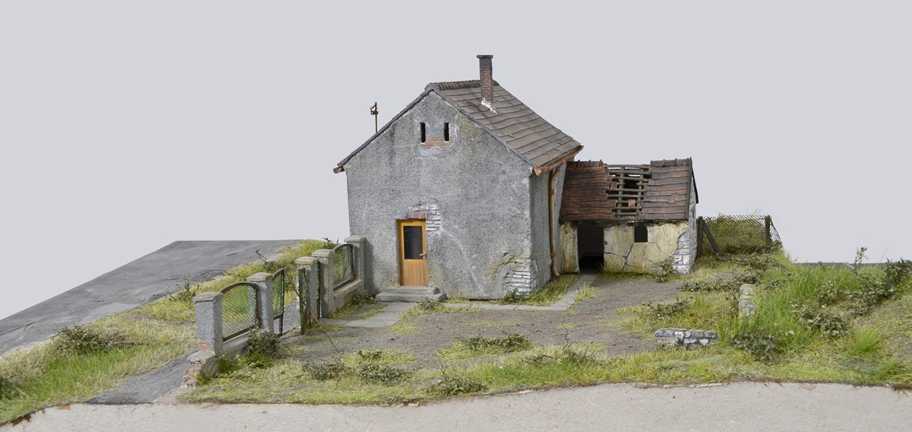

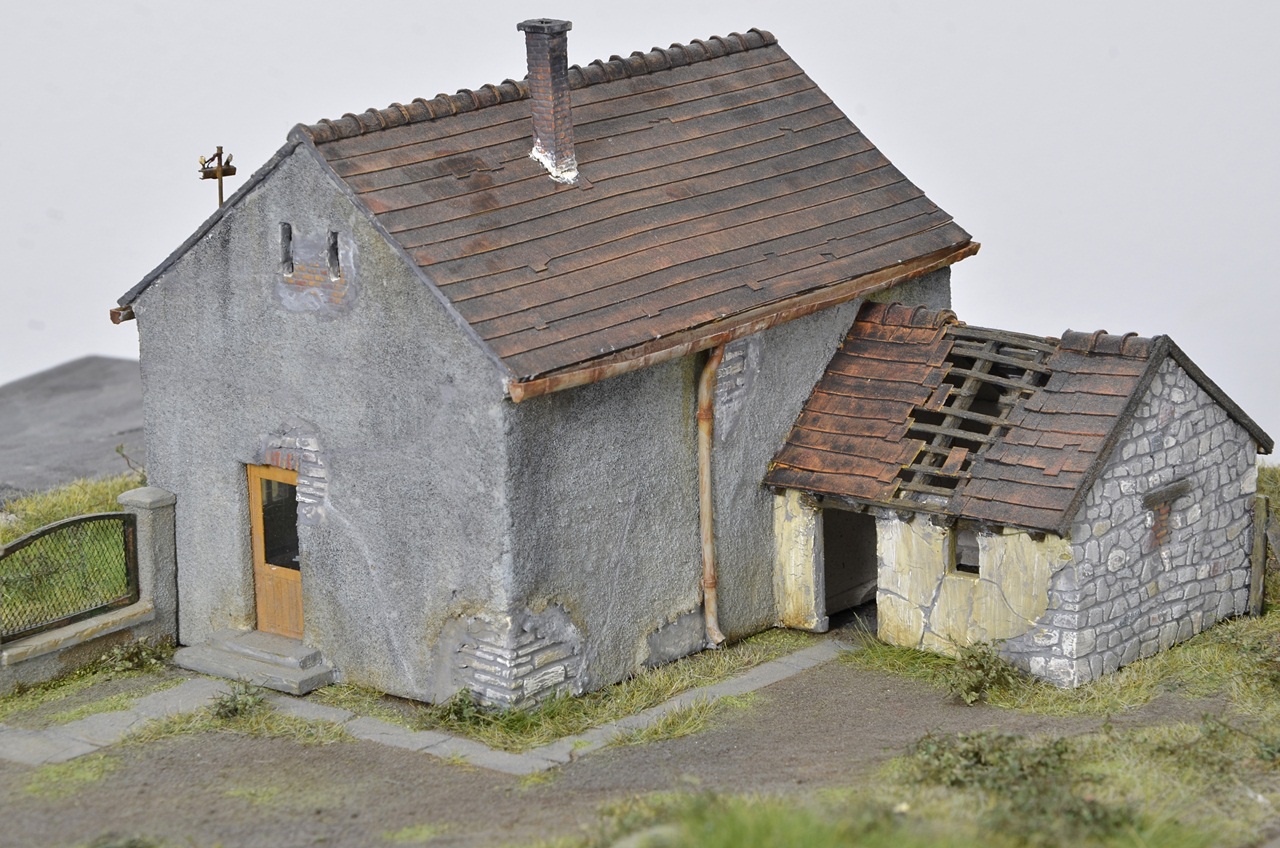

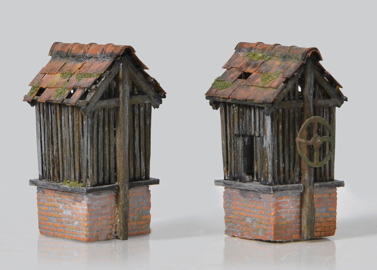

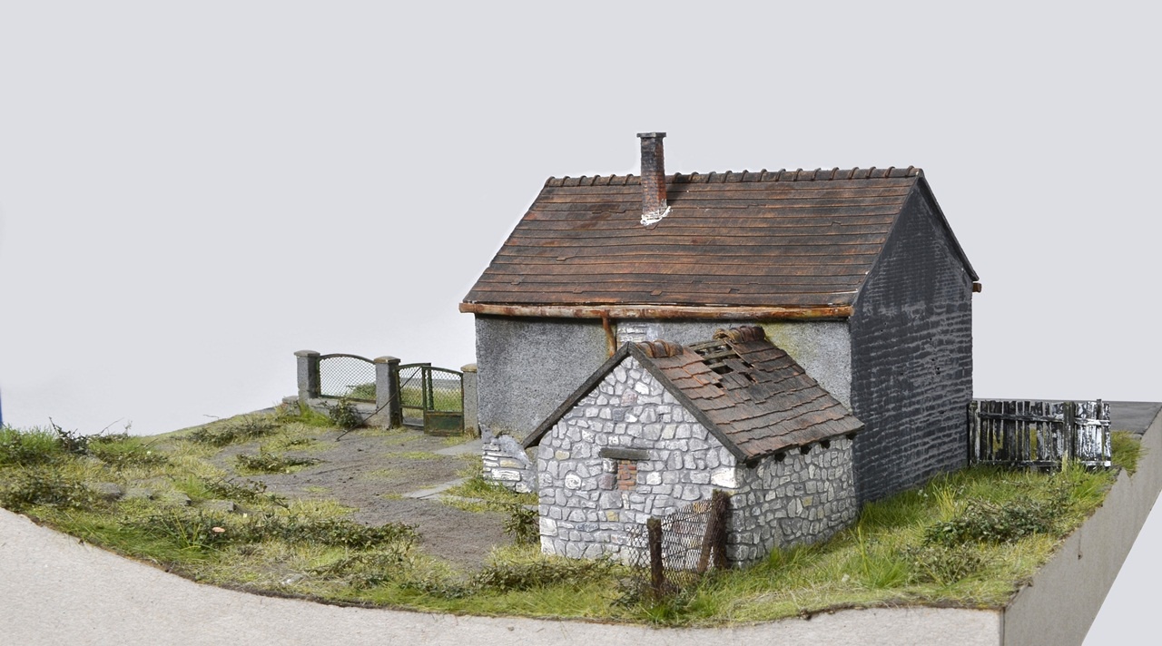

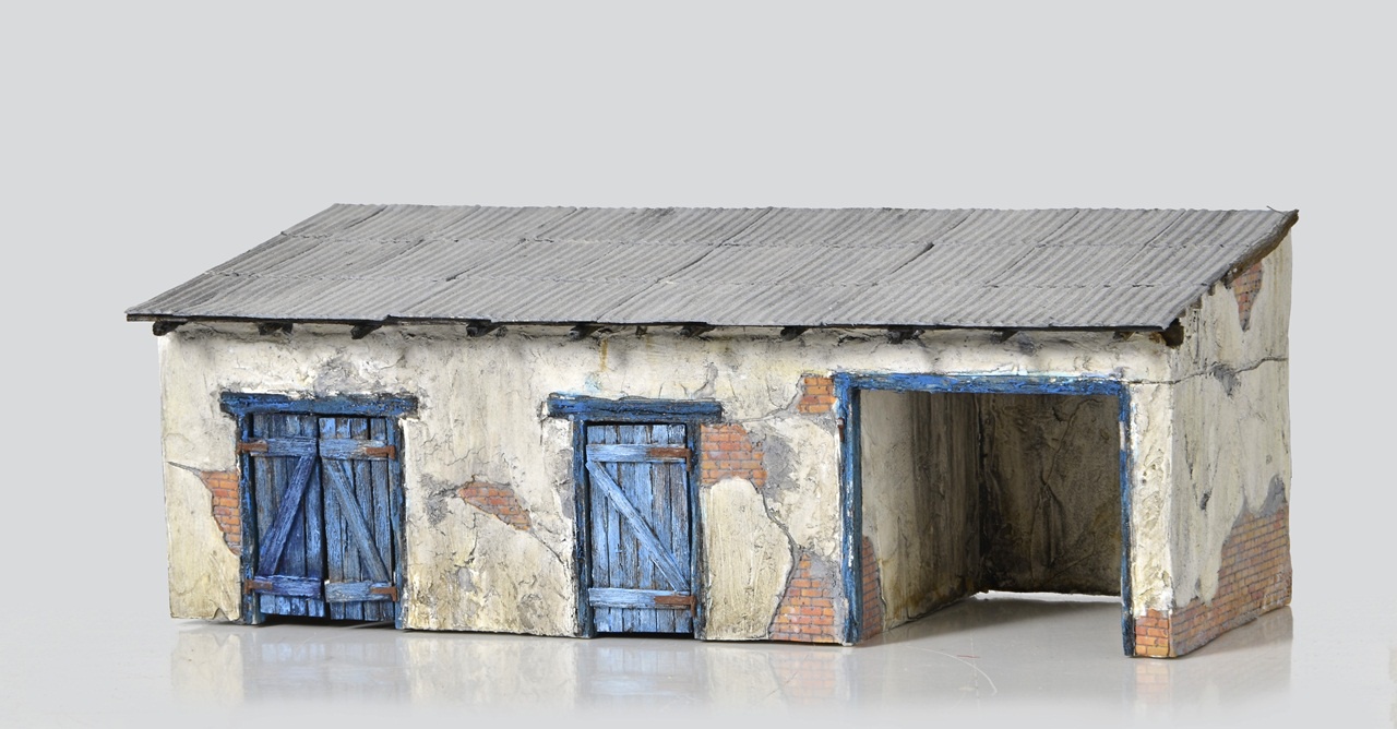

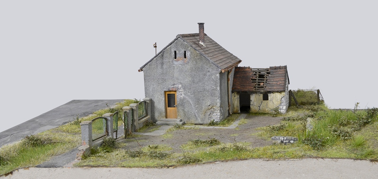

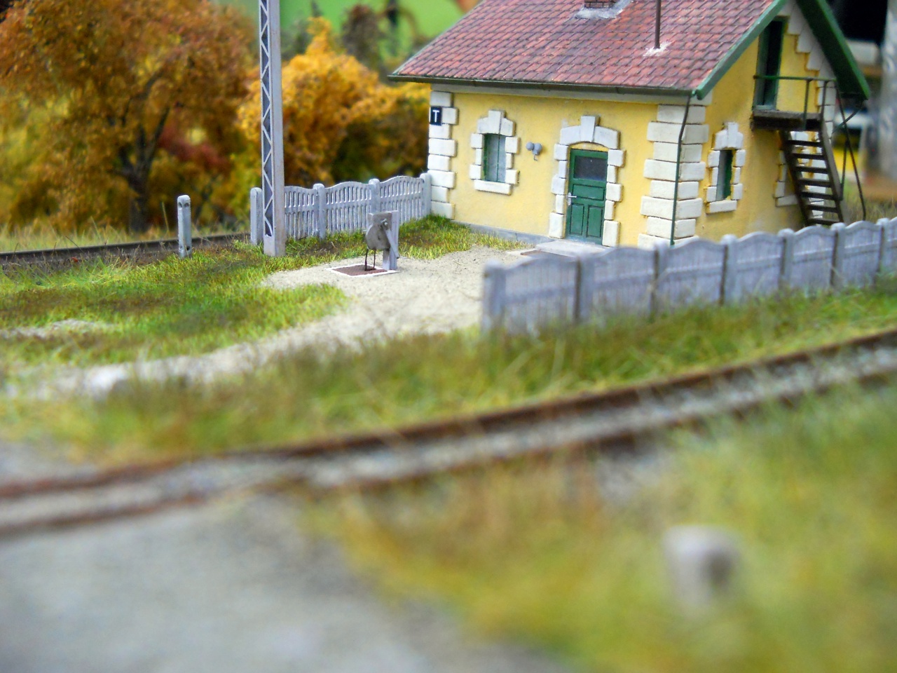

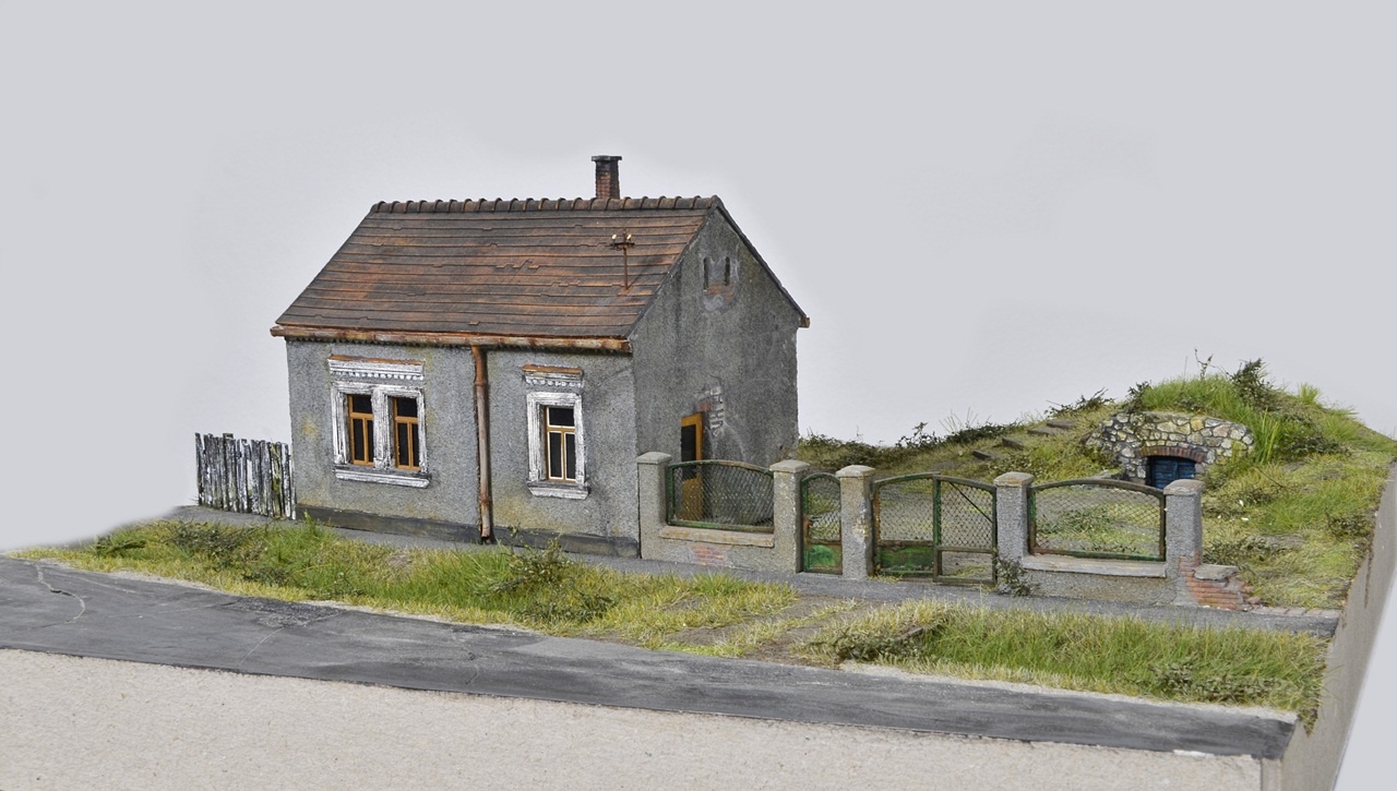

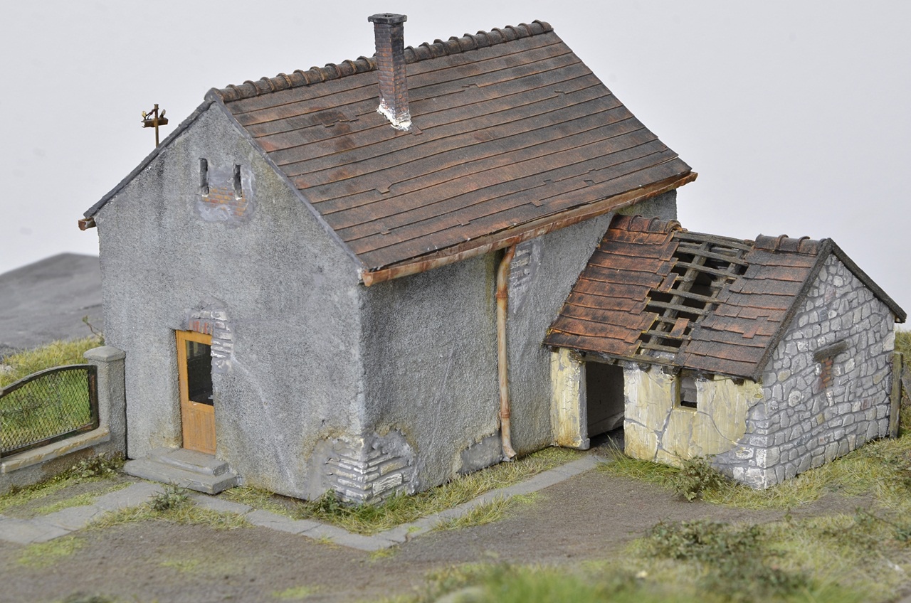

(#42730) BaTTka hozzászólása Válasz • Feb 26, 2015
Pár kép a múltból Itt most nem én voltam a fotós, talán látszik is a képeken.
(#42731) BaTTka válasza BaTTka hozzászólására (#42730) Válasz • Feb 26, 2015
Meg még pár...
(#42732) BaTTka válasza BaTTka hozzászólására (#42731) Válasz • Feb 26, 2015
És végül, de nem utolsósorban...
(#42733) Milos Grimasz válasza BaTTka hozzászólására (#42732) Válasz • Feb 26, 2015
Úgy látom, nálad előbb kezdődik, mint az átlagnál. Idős bácsikák meg nénikék szoktak a múltról anekdotázni. Arra emlékszel mit reggeliztél?
(#42734) gumidani válasza BaTTka hozzászólására (#42732) Válasz • Feb 26, 2015
Gyönyörűek.
A kúpcserép és az esőcsatorna származása iránt érdeklődnék.
(#42735) Frankye válasza BaTTka hozzászólására (#42732) Válasz • Feb 26, 2015
Szinte hihetetlen ez a precizitás! Elképesztő.
(#42737) etwg válasza BaTTka hozzászólására (#42732) Válasz • Feb 26, 2015
(#42738) BaTTka válasza Milos Grimasz hozzászólására (#42733) Válasz • Feb 26, 2015
Ajjaj, én márt azt is elfelejtettem hol laksz
(#42739) BaTTka válasza gumidani hozzászólására (#42734) Válasz • Feb 26, 2015
Mindkettő a papírboltból származik
(#42740) BaTTka válasza Frankye hozzászólására (#42735) Válasz • Feb 26, 2015
Köszönöm. Hát még ha egyszer a kémény tövénél is befesteném
(#42741) BaTTka válasza etwg hozzászólására (#42737) Válasz • Feb 26, 2015
Csak a fényképek miatt van
(#42758) Milos Grimasz válasza BaTTka hozzászólására (#42738) Válasz • Feb 26, 2015
Vannak még öröm teli napok az életben. Megyek is bontok valami buborékosat és ártót ennek örömére.
(#42765) enamessias válasza BaTTka hozzászólására (#42732) Válasz • Feb 26, 2015
A kertes ház mekkora? (Méretarány?)
(#42766) BaTTka válasza Milos Grimasz hozzászólására (#42758) Válasz • Feb 26, 2015
Remélem egész éjjel büfögsz tőle
(#42767) BaTTka válasza enamessias hozzászólására (#42765) Válasz • Feb 26, 2015
H0-ás mind. A méretarány meg 1/87....ezt csak azért írtam mert szerintem amiket H0-ásnak árulnak azok nem 1/87-esek.

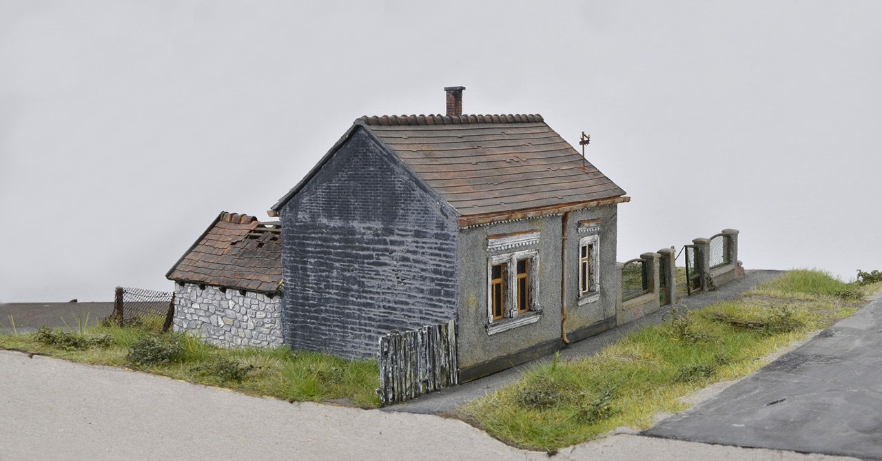

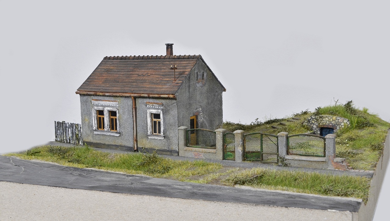

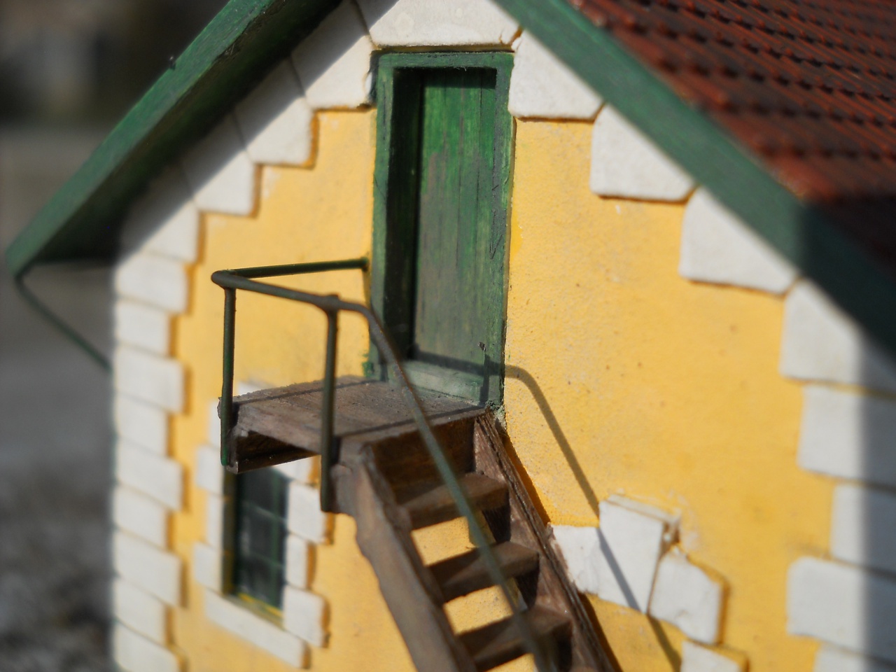

(#42792) etwg válasza BaTTka hozzászólására (#42732) Válasz • Feb 28, 2015
Ha már valaki ilyen profi, érdemes egy kicsit piszkálni. ( piszkálhatnékom van amiota felkeltem nehogy komolyan vedd, Rejtö szerint itt sztratoszférikus magasságokrol beszélgetünk - illöen a modelled minöségéhez).
Gyári makettek épitöinek az alábbi sorok olvasása mellözendö.
Szoval.

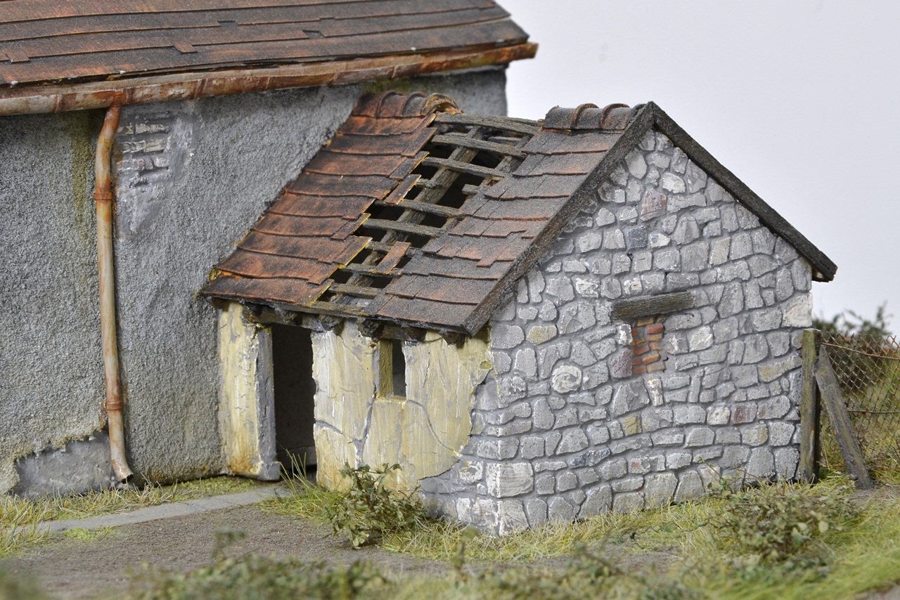

A kémény töve inkább rozsdás, mert biztos már lekopott a zománc a horganyzott lemezszegélyröl. A fehér szin ott nem ül, hacsak a tulaj nem probálta friss malterrel eltömiteni.
A melléképület teteje nincs szegélylemezzel elválasztva a ház falátol, igy ott mindig beázna a fal.
A villanypozna, ha már annyira a ház szélén van, akkor rendszerint inkább a külsö tüzfalra szokták szerelni, igy nem kell lyukat furni a cserépbe, majd azt eltömiteni.
Ha az utcaoldalon megcsináltad az alapszegélyt ( szoklit) - sötétebb szürke, azt a kerti oldalon is meg kellene csinálni - az a szegély nemcsak festés volt, hanem más anyag ( beton vakolat) ami jobban ellenáll a nedvességnek, hogy ne szivodjon a falba ( a mai házakon már szigetelést - kátránypapir - használnak a falban.
Egyben nem vagyok biztos, hogy be szokták-e vakolni az ilyen hasitott kövekböl épült házakat. Ez akkor jutott az eszembe amikor láttam, hogy a lemálott vakolat alol a hasitottkö fal kukucskál ki. Olyant már láttam ahol az ablakok ajtok kaptak vakolat keretet, a többi meg csak a nyers köfal, de lehet hogy ilyen is van.
(#42793) BaTTka válasza etwg hozzászólására (#42792) Válasz • Feb 28, 2015
Én ugyan most nem vagyok kötekedő hangulatban, de a kedvedért felveszem a kesztyűt
Akkor nézzük sorjában:
-A kémény töve elvileg malterral van kikenve beázás ellen. A fehér szín annak köszönhető hogy utólag kentem oda és még nem festettem le
-A melléképület szintén malteres szigeteléssel lett volna megoldva (a ház tulaja egy nem túl tehetős kovácsember volt)
-A villanypóznáról 25 év villanyszerelő múlttal a hátam mögött nem nyitok vitát. Ennél furcsább dolgokat is láttam már, egyébként maximálisan igazad van. De az eredetin is így volt
-Mivel az eredeti házat körbe fényképeztem mielőtt nekiálltam ennek, így bizton állíthatom hogy a ház többi oldalán nem volt a lábazat így megcsinálva. Az utcai homlokzaton is valószínűleg csak díszítő funkciója volt. Tennék be képet az eredetiről, de az elszállt az előző gépemmel együtt.
Összefoglalva: minden észrevételed helytálló általánosságban, de az építőipar sajátosságai miatt majdnem minden valós épületen van valami ami nem illik a képbe Ez különösen a hazai viszonyok között szokott érdekes megoldásokat generálni. Nálunk például a vízszigetelésre kátránypapír helyett a Tejüzemből mentett zacskós tej csomagolását szokták alkalmazni Mondjuk az biztos hogy annak nem volt rövid a lebomlási ideje
(#42798) etwg válasza BaTTka hozzászólására (#42793) Válasz • Feb 28, 2015
Hiszek neked, nem hasbol épitkezel, de néha jo ilyen dolgokat megbeszélni hátha tanul belölük valaki.
A tejeszacskot vagy a kátránypapirt meg amugy sem látni.
(#42801) csíkosháTTú válasza etwg hozzászólására (#42798) Válasz • Feb 28, 2015
Fogadjunk, hogy ez olyan épület, mint anyósom háza. Tégla alapon van, de a talajszint felett már vályogház, így a lábazat csak "jelképes".
(#42828) sunocske válasza csíkosháTTú hozzászólására (#42801) Válasz • Feb 28, 2015
Mi is ilyen házban lakunk, annak minden előnyével és hátrányával együtt. Mondjuk legalább könnyű volt bevésni az új kábelcsatornát

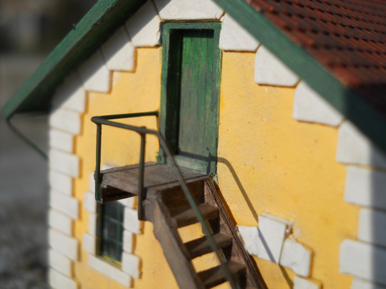

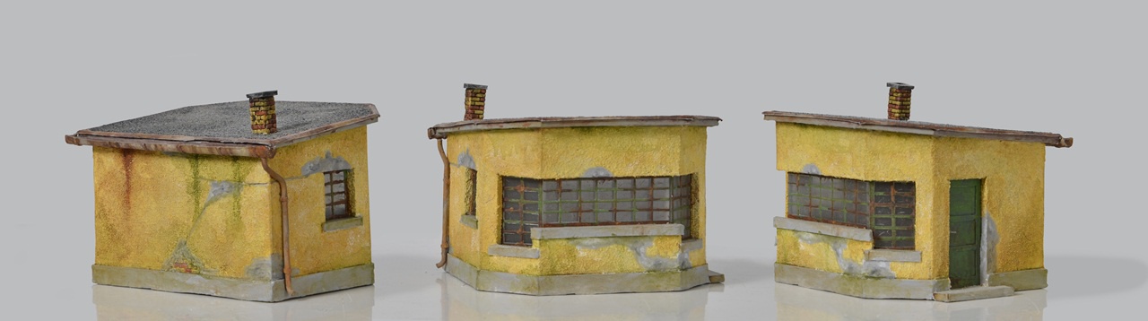

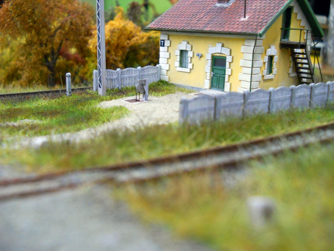

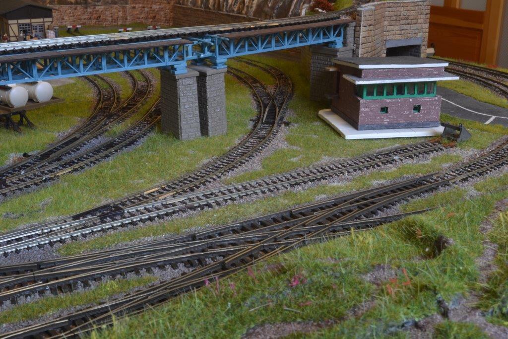

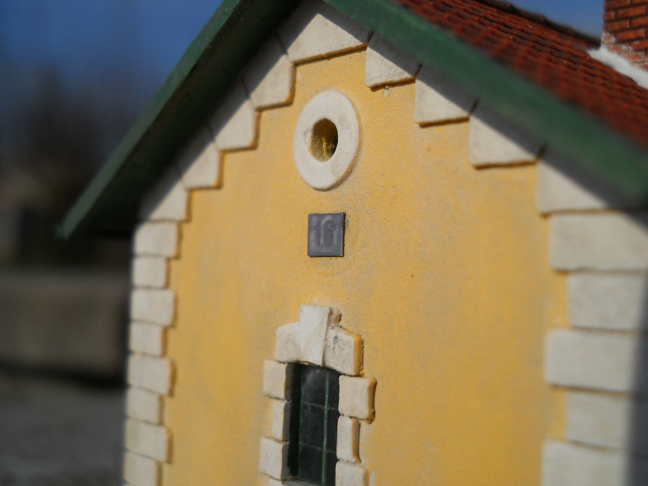

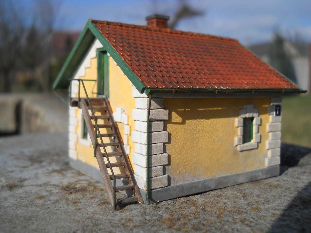

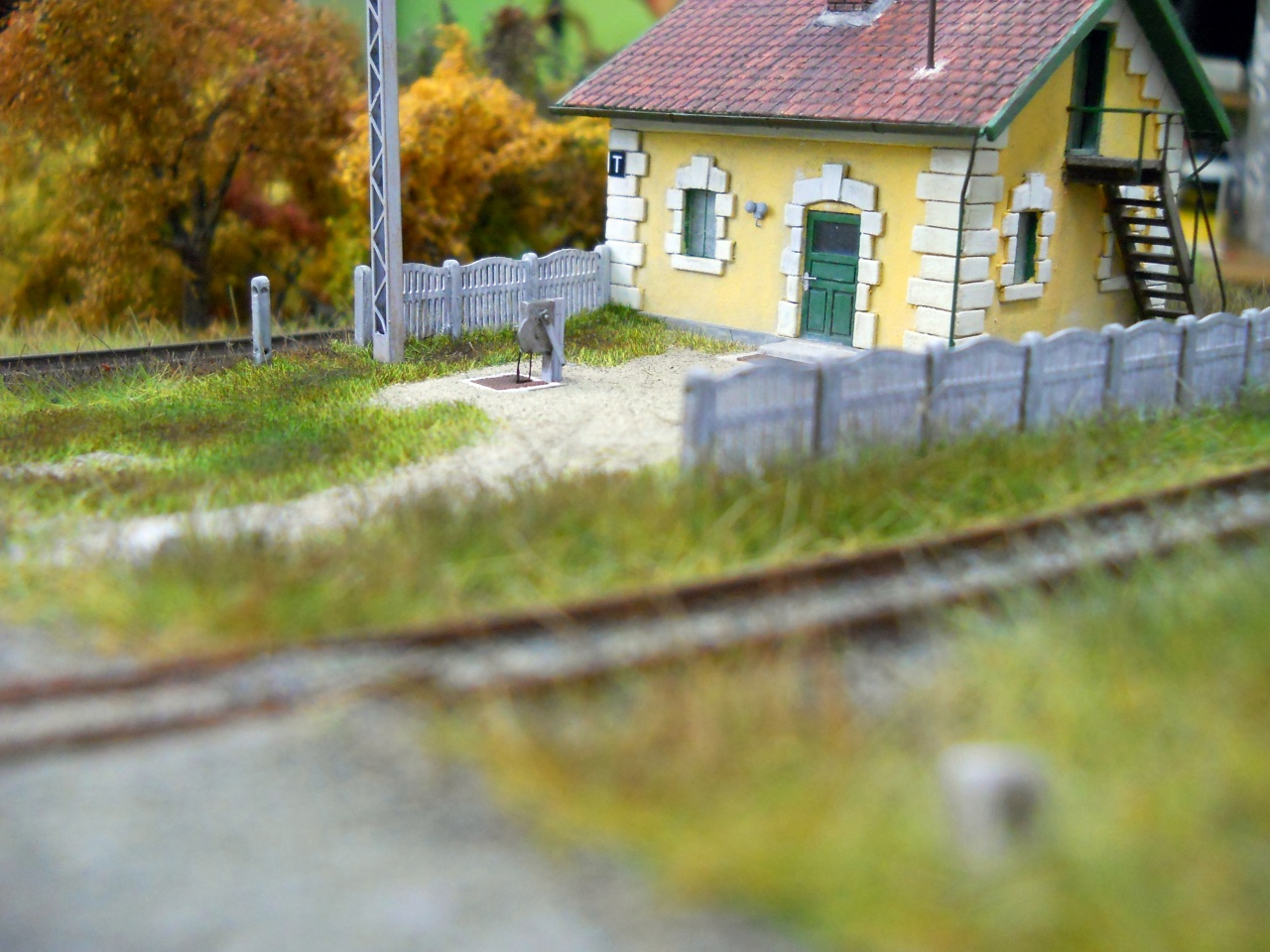

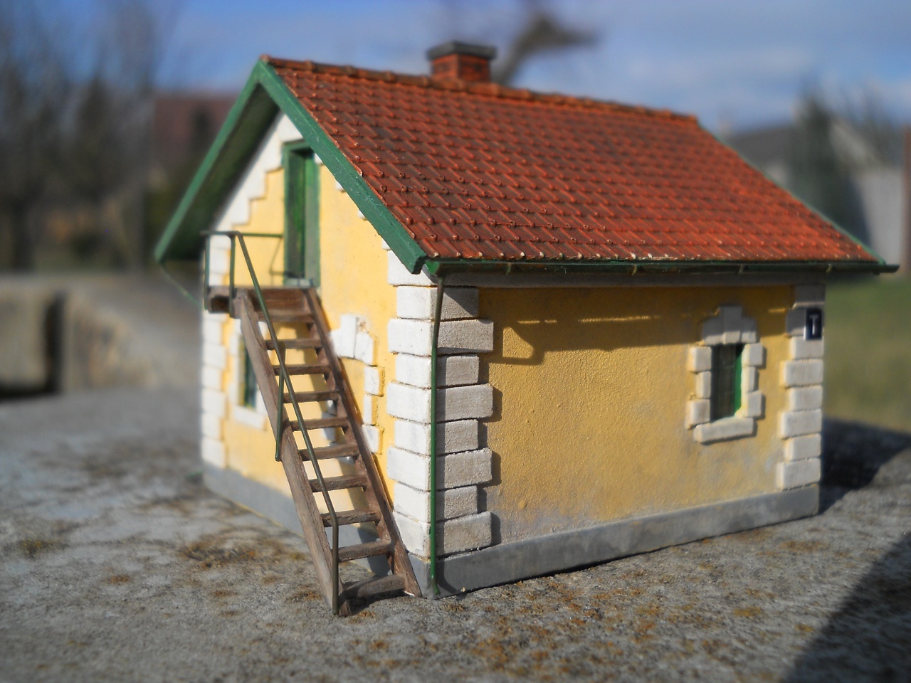

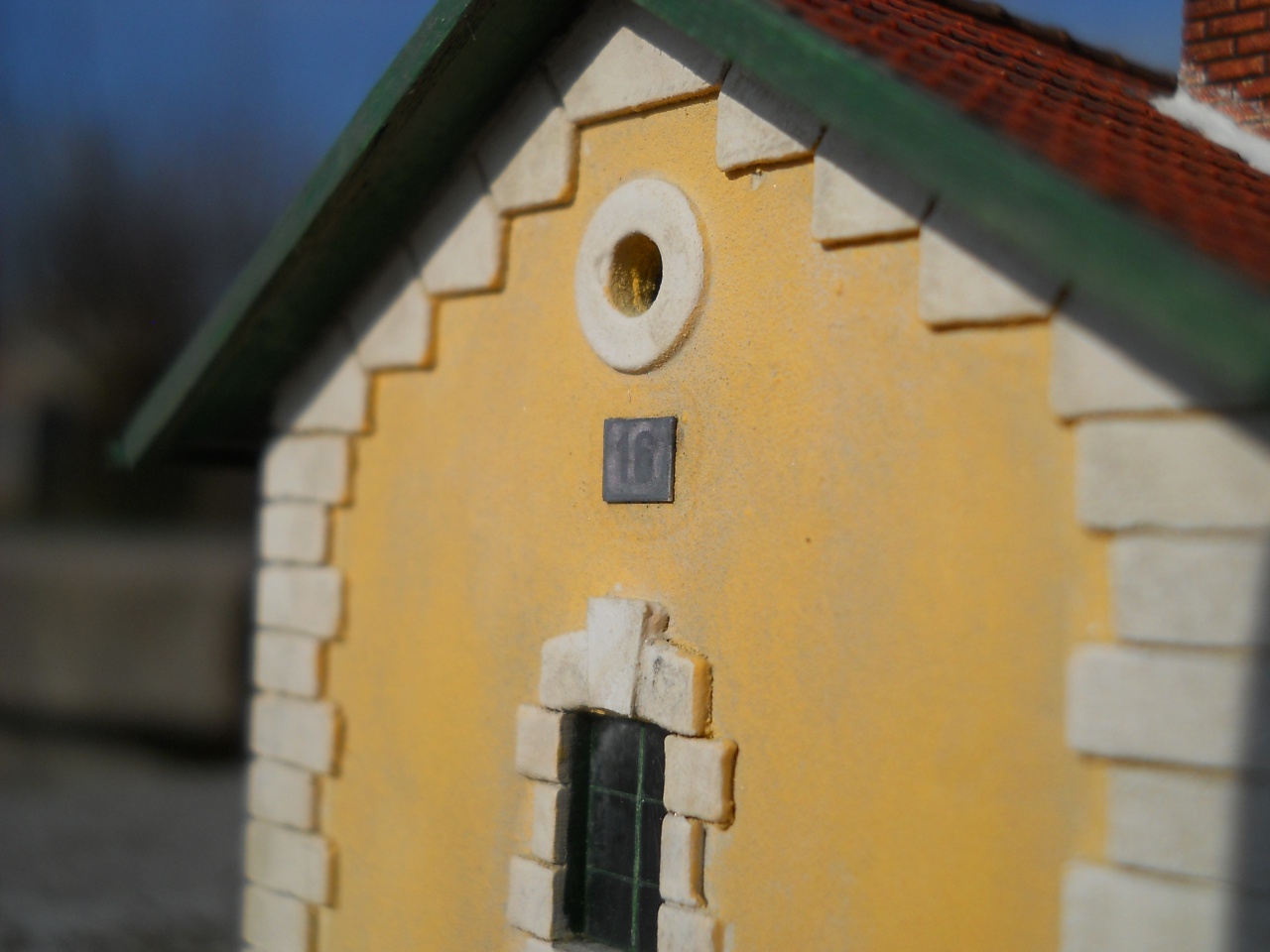

(#42987) Lezlinilzen hozzászólása Válasz • Márc 7, 2015

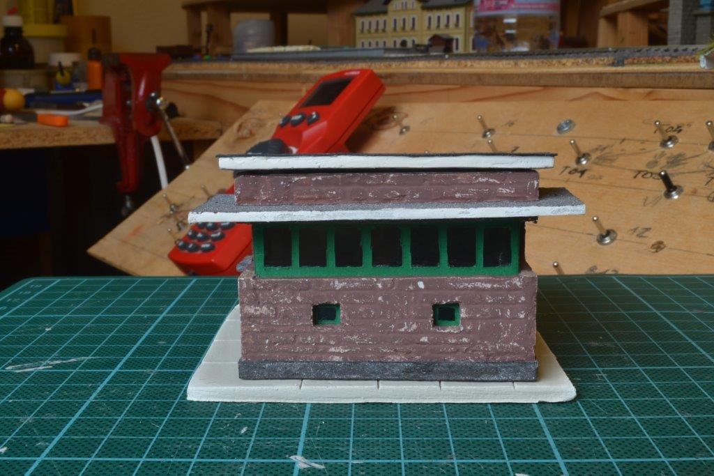

Beépítés előtt az őrház. Ezek után nem sűrűn éri napsütés.

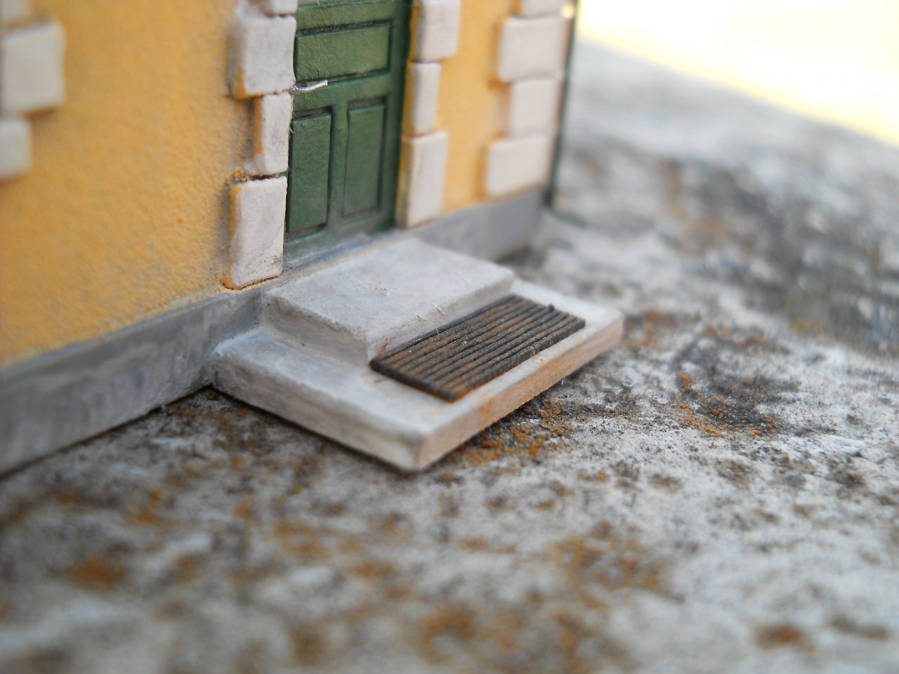

(#42988) Lezlinilzen válasza Lezlinilzen hozzászólására (#42987) Válasz • Márc 7, 2015
Felkerültek az apróságok is.
(#42999) Frankye válasza Lezlinilzen hozzászólására (#42988) Válasz • Márc 7, 2015
Profi!
(#43000) Lezlinilzen válasza Frankye hozzászólására (#42999) Válasz • Márc 7, 2015
(#43002) Milos Grimasz válasza Lezlinilzen hozzászólására (#42988) Válasz • Márc 7, 2015
Jól néz ki!
(#43009) baker6600 válasza Lezlinilzen hozzászólására (#42987) Válasz • Márc 7, 2015
Ez jól néz ki

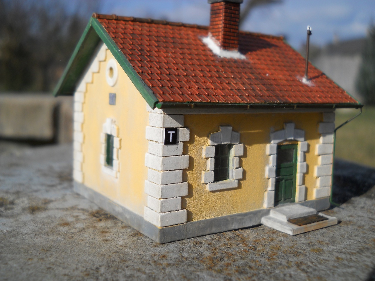

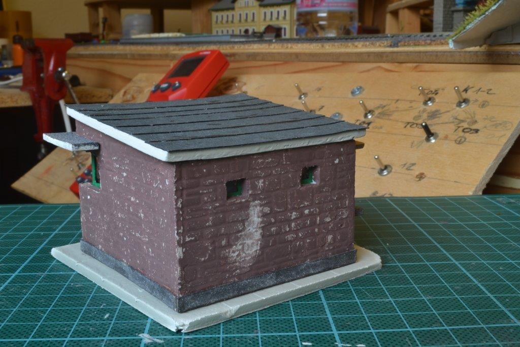

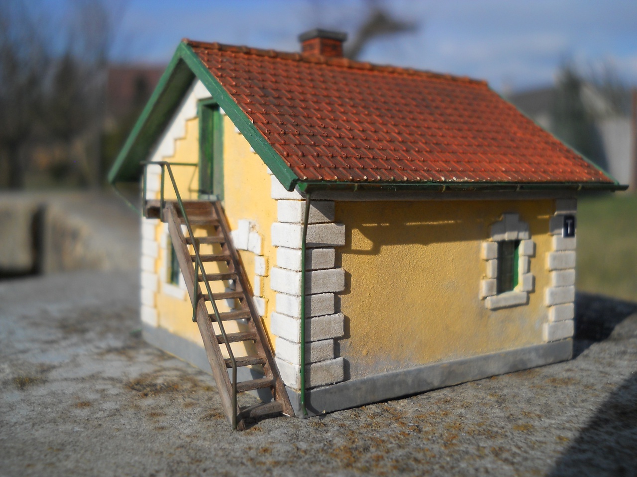

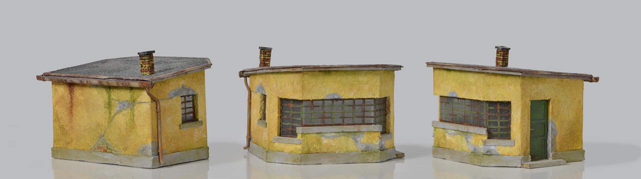

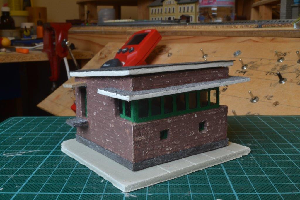

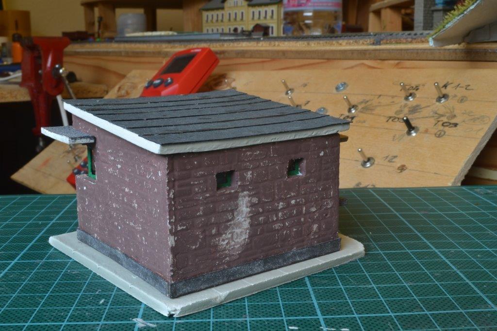

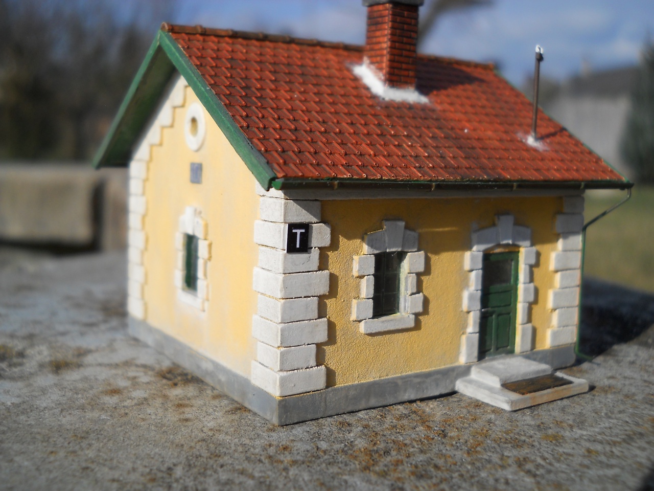

(#43184) Lezlinilzen hozzászólása Válasz • Márc 14, 2015
Majdnem kész.
(#43190) Csupaszem60 válasza Lezlinilzen hozzászólására (#43184) Válasz • Márc 14, 2015
Ez nagyon jó lett!!

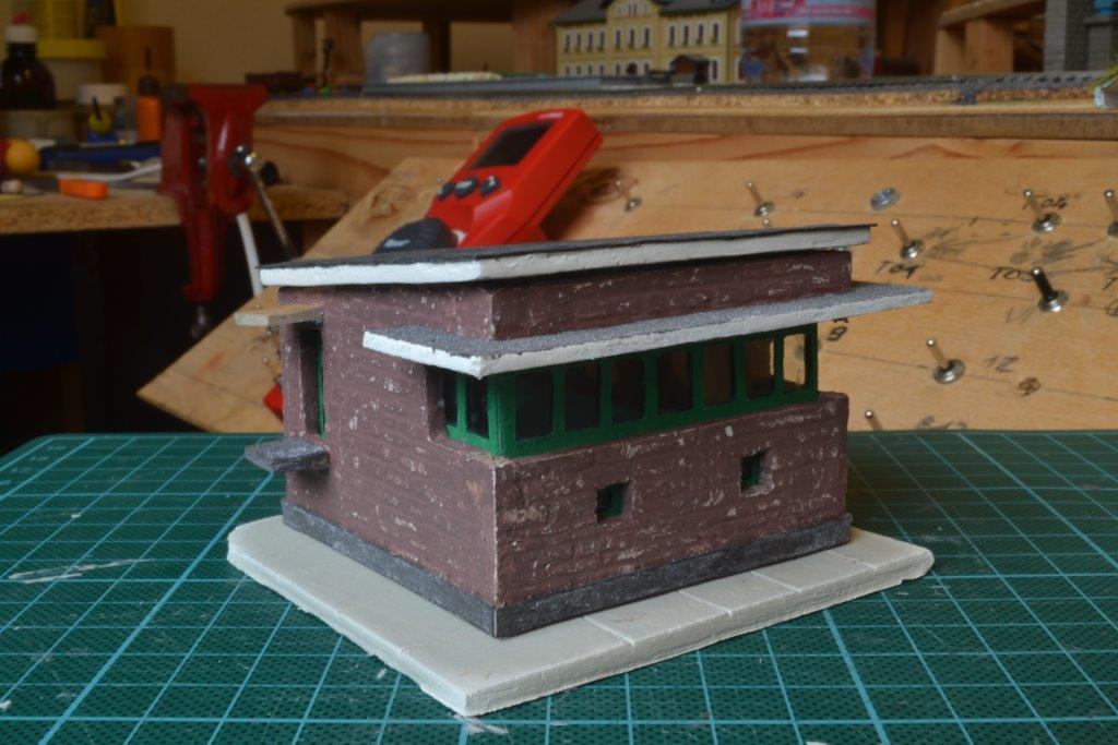

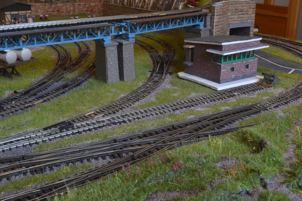

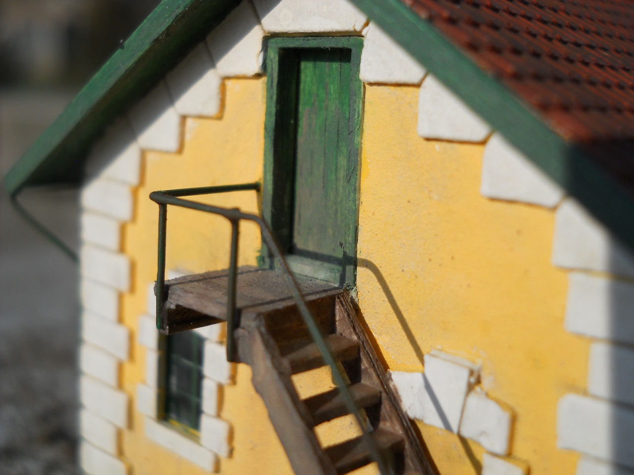

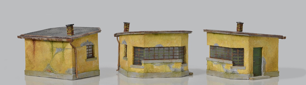

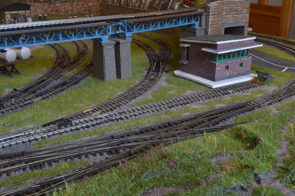

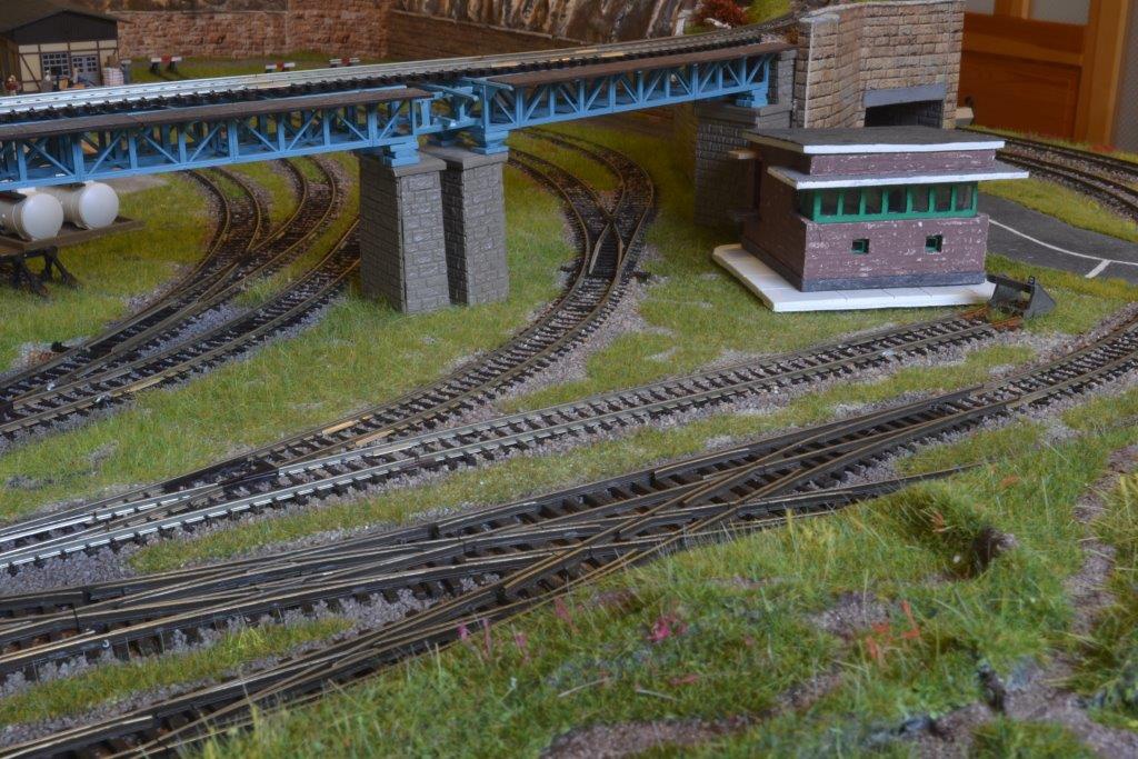

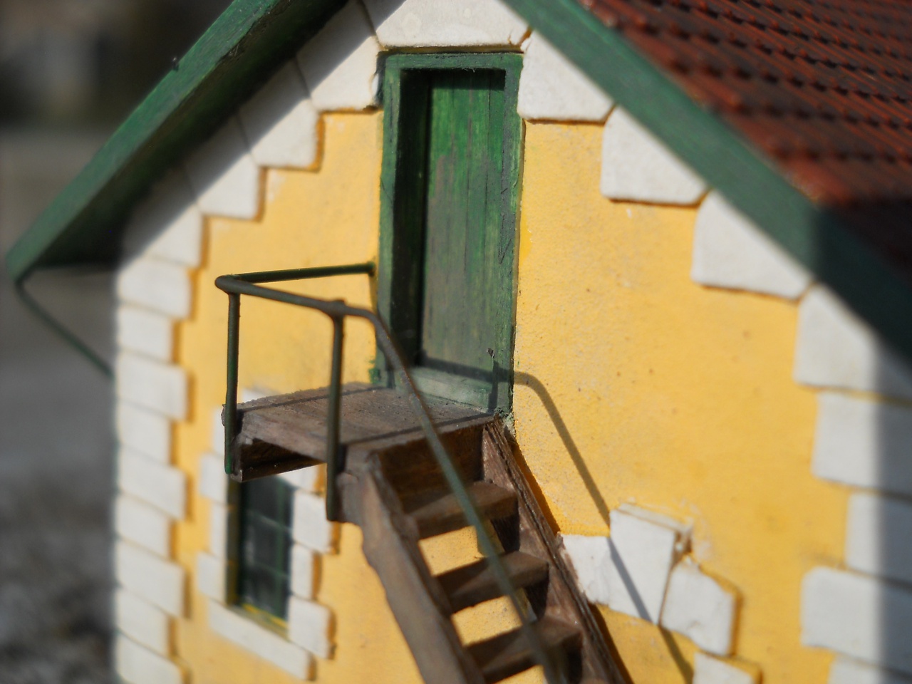

(#43213) Csupaszem60 hozzászólása Válasz • Márc 15, 2015
Megpróbáltam egy váltó őrházat építeni (a lépcső még hiányzik), így sikerült:

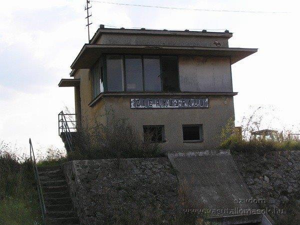

(#43215) sunocske válasza Csupaszem60 hozzászólására (#43213) Válasz • Márc 15, 2015
Ez nagyon jó lett! Hasonlít Városligeti elágazásra. Bár egy ekkora épületet már nemigen szoktunk a vasúton őrháznak hívni, ez már inkább állítóközpont, vagy "köznapi" vasutasnyelven torony.
(#43216) Csupaszem60 válasza sunocske hozzászólására (#43215) Válasz • Márc 15, 2015

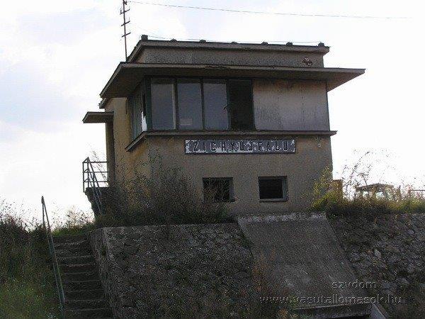

Teljesen igazad van! De a google csak akkor dobott ki épületeket, ami az elképzelésem volt, ha azt írtam, hogy: "Váltóállító őrház".Például ezt is alapul vettem ( fotó a netről):
(#43224) Csupaszem60 válasza sunocske hozzászólására (#43215) Válasz • Márc 15, 2015
Csak párhuzamosan lehet telepíteni, vagy rakhatom szögbe is, a kép szerint?
