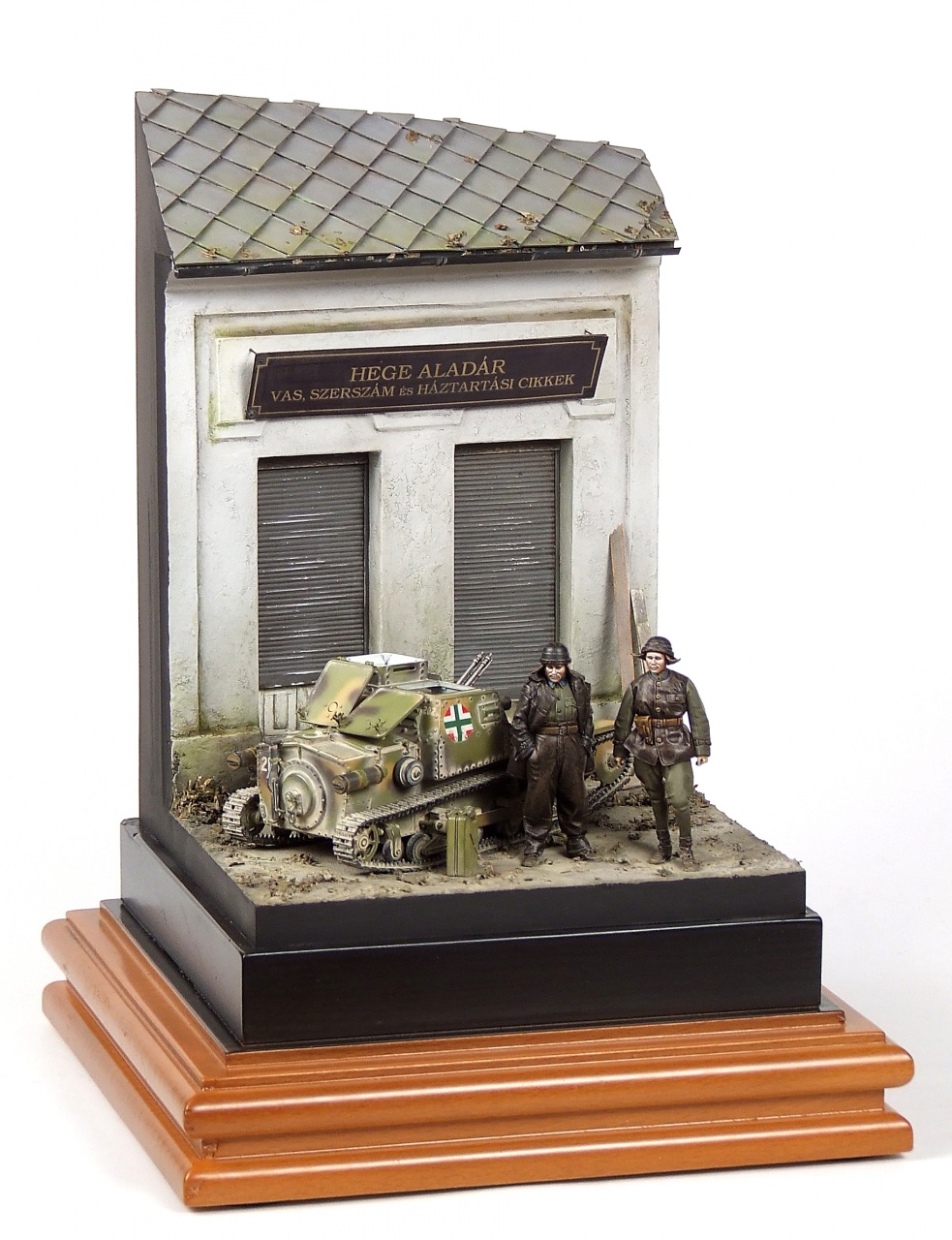

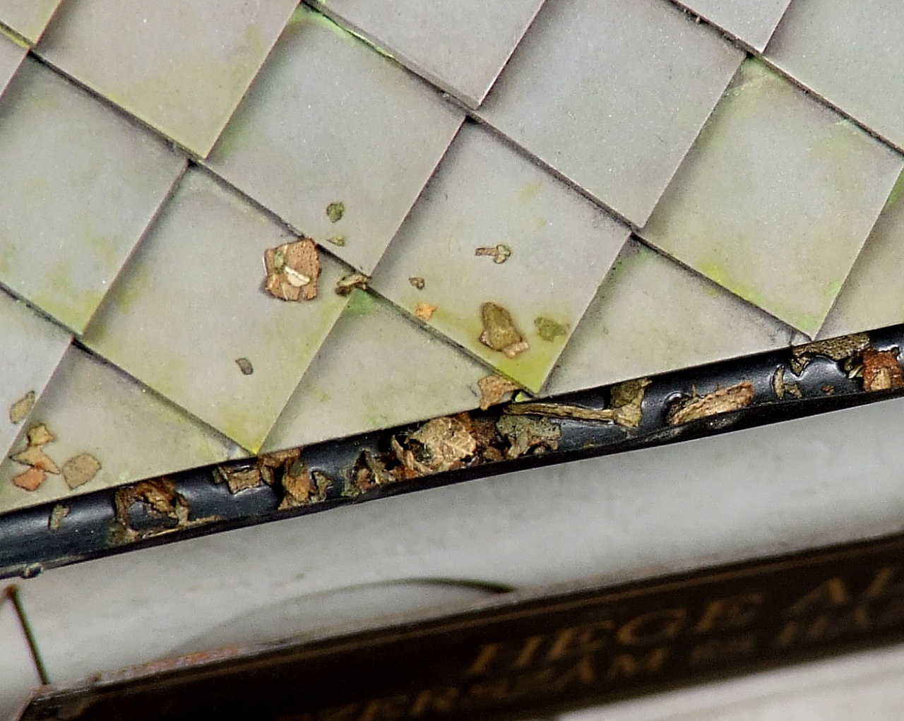

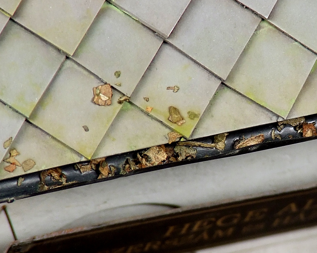

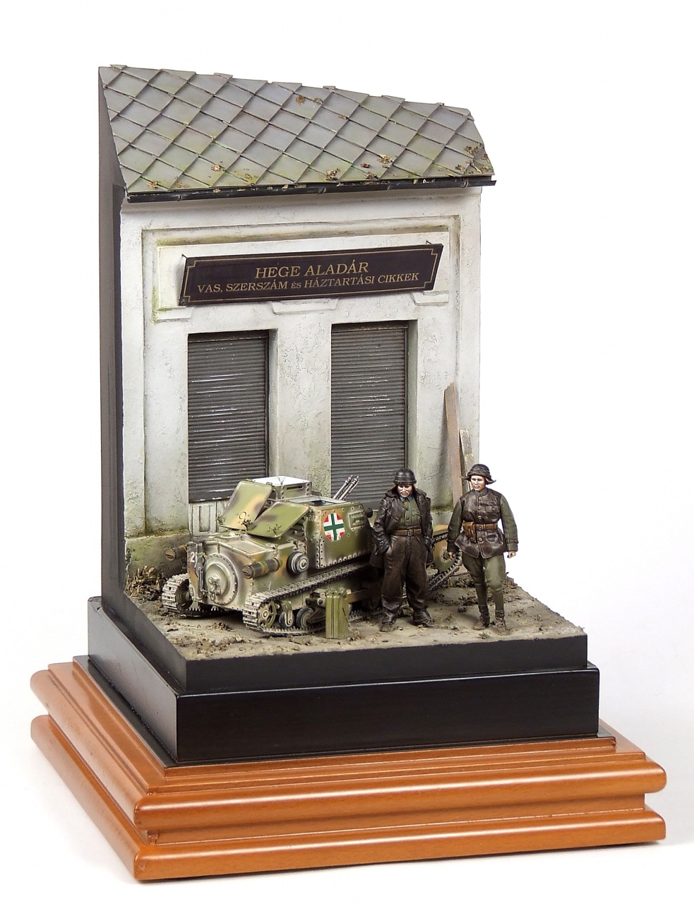

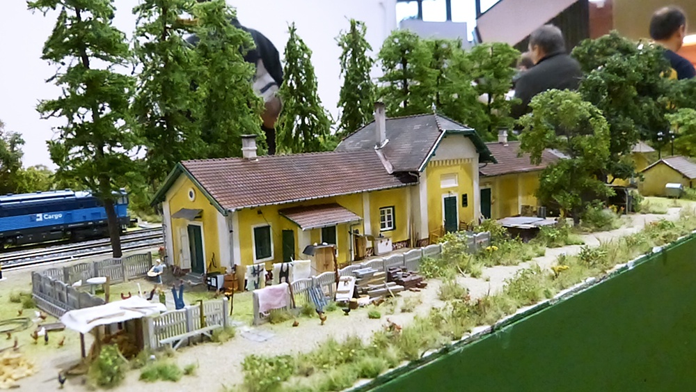

Kálmán egyik munkája
Pasztellkrétapor hasznos és jó dolog, de inkább a vége fele érdemes használni. Szerezz be egy pár művészolaj festéket, meg egy flaska Zippo benzint hígítónak. Müvolajból koromfeketét, égetett siennát, nedv zöldet, okkert, fehéret. Fekete é.sienna keverékével mélységi hatást érhetsz el. De más arányban keverve rozsdát. Friss rozsdát é.sienna okker keverékeivel tudsz elérni. Nedv zölddel penészesedést. Fehér, okker, é.szienna, fekete keverékével kontrasztos por megülepedéseket érhetsz el.
Mondjuk, ha komolyabban neki esel az épületnek, mindenképp alapozd le. Nekem az Akemi autó tömítő spraye bevált.

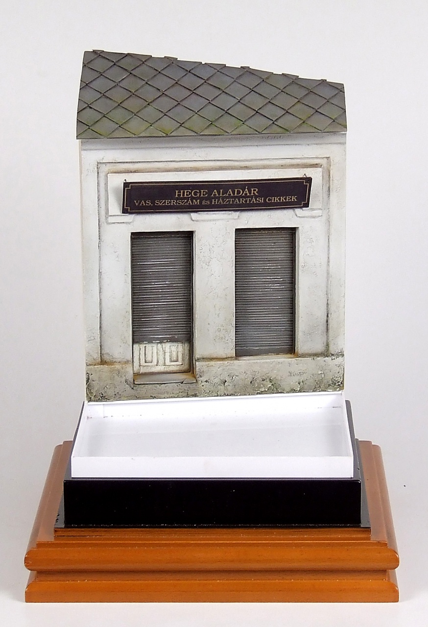

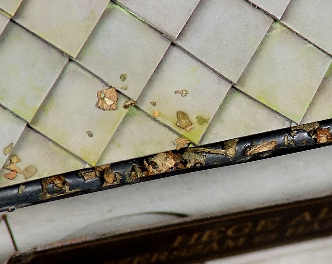

De nehogy azt hidd, hogy csak hasbeszélő vagyok, ezért tettem fel pár képet én hogy oldottam meg egy épület festését. Igaz off méretarányban, de szerintem amiről beszéltem legalább látszik. |
(#51530) Milos Grimasz válasza Milos Grimasz hozzászólására (#51529)
Jún 13, 2016 |
még kép: |
(#51534) etwg válasza Milos Grimasz hozzászólására (#51530)
Jún 14, 2016 |
Szép, csak az eternit van rosszul felrakva.....

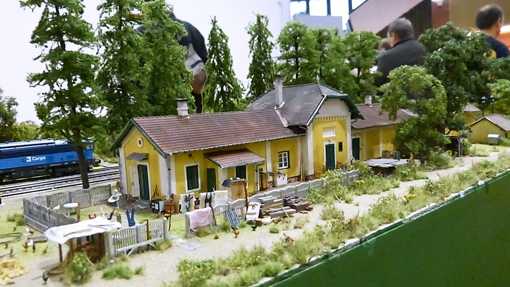

Kálmánt nem ismertem. Lenyűgözött ez a diorámája! Látom valóban nem vagy hasbeszélő, volna tőled is mit tanulni!  Az eternit meg lehet pala is. Láttam több helyen is így felrakva.
A képeken Miklóst és egy régebbi gyöngyszemét láthatod, a linken pedig legújabb alkotását. Középrigóc |

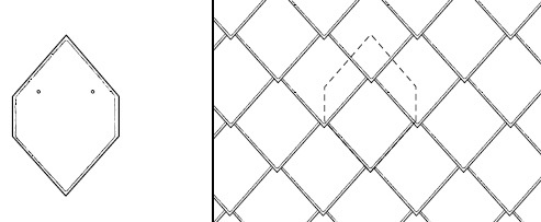

(#51538) etwg válasza maTTato hozzászólására (#51536)
Jún 14, 2016 |
A tetöhöz csak annyit, hogy két fajta lap van közforgalomban. (Eternit vagy pala, müanyag stb.). Az egyik négyzetes mint Milos modelljén vagy romboid alaku mint a mi házunk tetején.
A lényeg ott van, hogy a lefelé mutato élek nem alkotnak egy egyenest hanem van egy kis átfedés (4-5 cm). |
(#51539) Milos Grimasz válasza etwg hozzászólására (#51534)
Jún 14, 2016 |
Lehet, bár én a 40-es éveket jelenítettem meg. Bár a pala nem volt túl jellemző, inkább a cserép, elvétve a bádog.
Én úgy tudom ez a fajta pala amit mutattál, inkább a német területeken elterjedt. Bár lehet hogy tévedek.
Jó példája ennek a fajta palának amit én jelenítettem meg (nem túl jól, túl vastag és sima, vékony kartonból jobb lett volna) a Déli Vasúti felvételi épületeken látható.

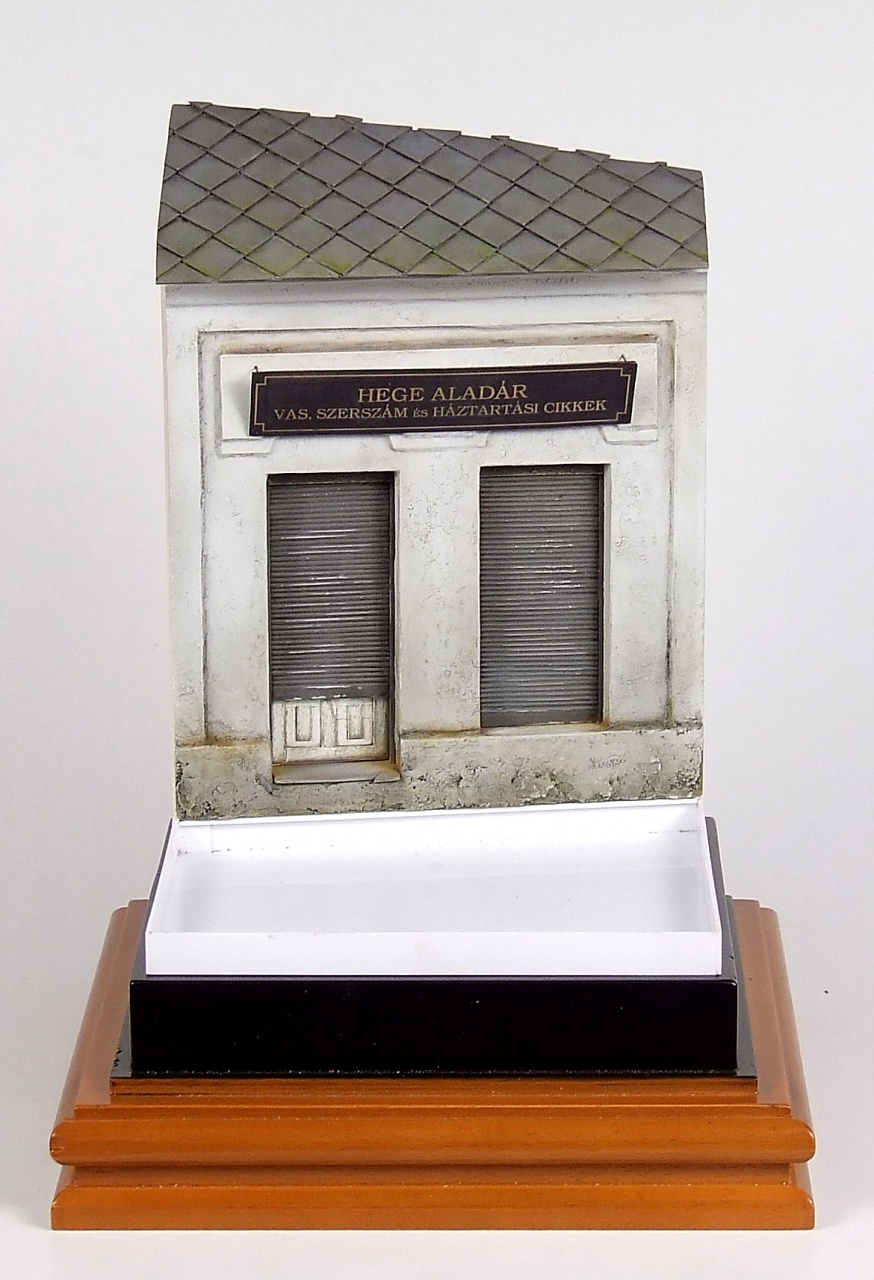

de nézd csak: |
(#51541) Milos Grimasz válasza maTTato hozzászólására (#51536)
Jún 14, 2016 |
Köszönöm, hogy megosztottad velem. Fényképről ismerem a munkáit, csak még élőben nem sikerült látnom. Bár ez csak az én lustaságomnak tudható be. |

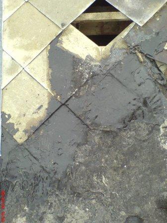

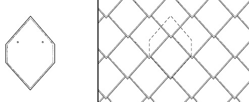

(#51548) etwg válasza Milos Grimasz hozzászólására (#51547)
Jún 14, 2016 |

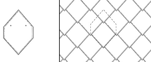

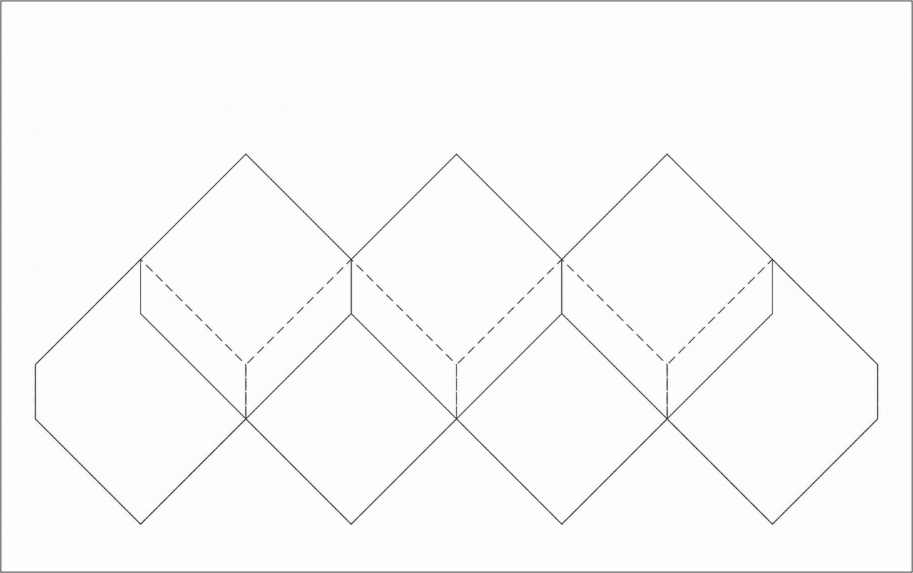

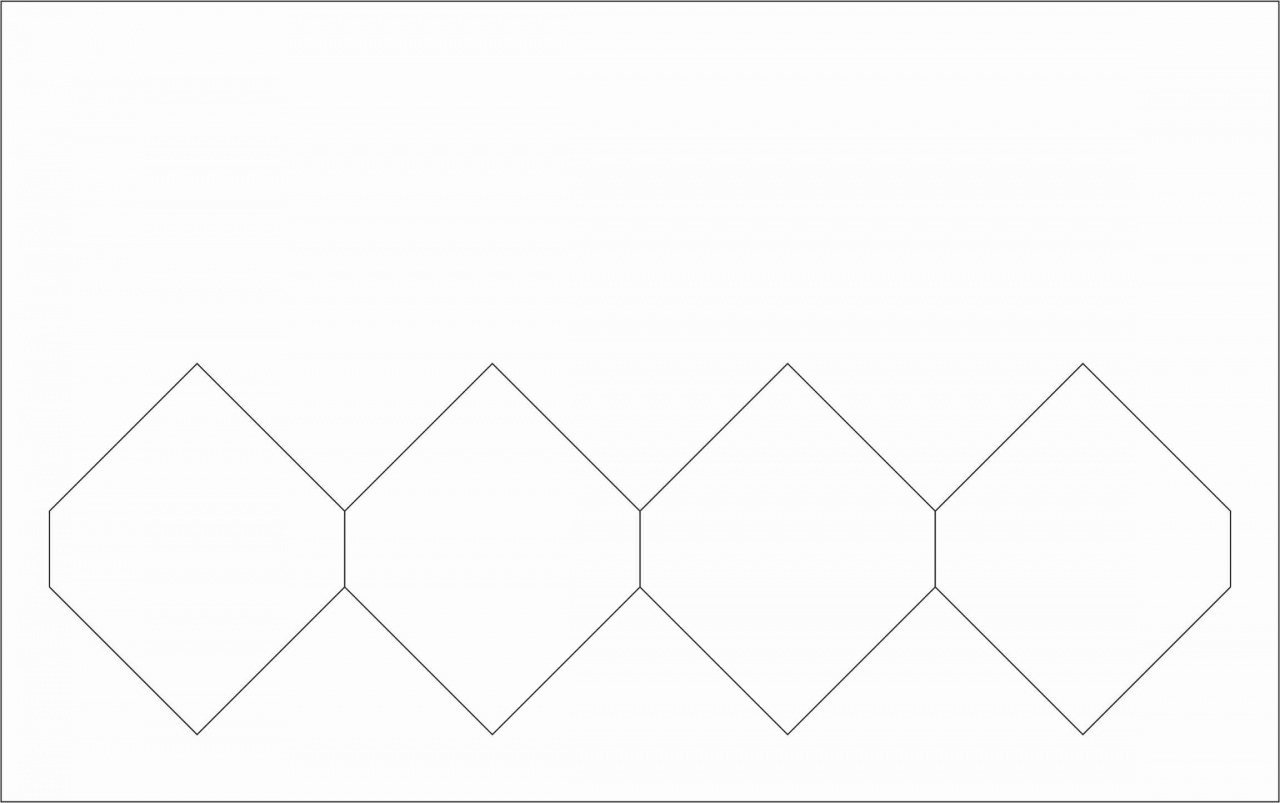

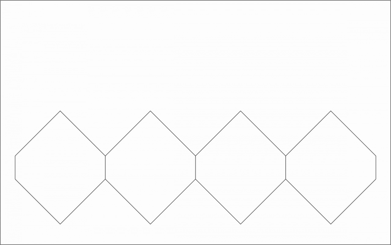

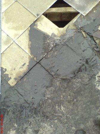

Rajzold meg a képeden, higy ott ahol a lyuk van higy vannak az egyes lapok elhelyezve. Nem látni. |
(#51549) Milos Grimasz válasza etwg hozzászólására (#51548)
Jún 14, 2016 |

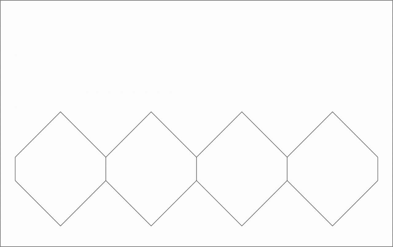

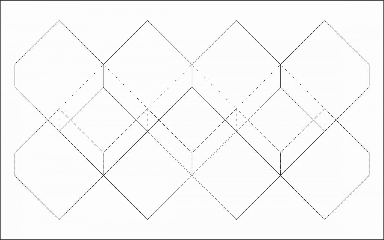

(#51553) etwg válasza Milos Grimasz hozzászólására (#51549)
Jún 14, 2016 |
Ezt ismerem ilyen volt a mi tetönk is, de félre ne érts, nem vitatkozni akartam, csak megérteni, hogy hogyan lehet olyan tetöt csinálni, ahol egyenesek a vonalak.
Ezen a rajzon sem azok, mégha nem is nagyon mérethelyes, azaz a felsö lap also csücske belog a két also lap fölé ( ezzel fedi a lapok levágott sarkait), és igy a vonalak egy Z mintát követnek, amit a korábbi képen nem tudtam felfedezni.
Itt megrajzoltam azt a felületet (zölddel szinezve) amit a felsö lapnak fednie kell, ezért nem lehet egyenes a vonal. |

(#51559) Milos Grimasz válasza etwg hozzászólására (#51558)
Jún 14, 2016 |

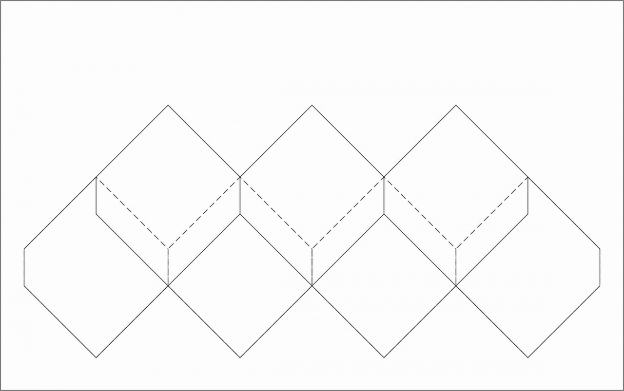

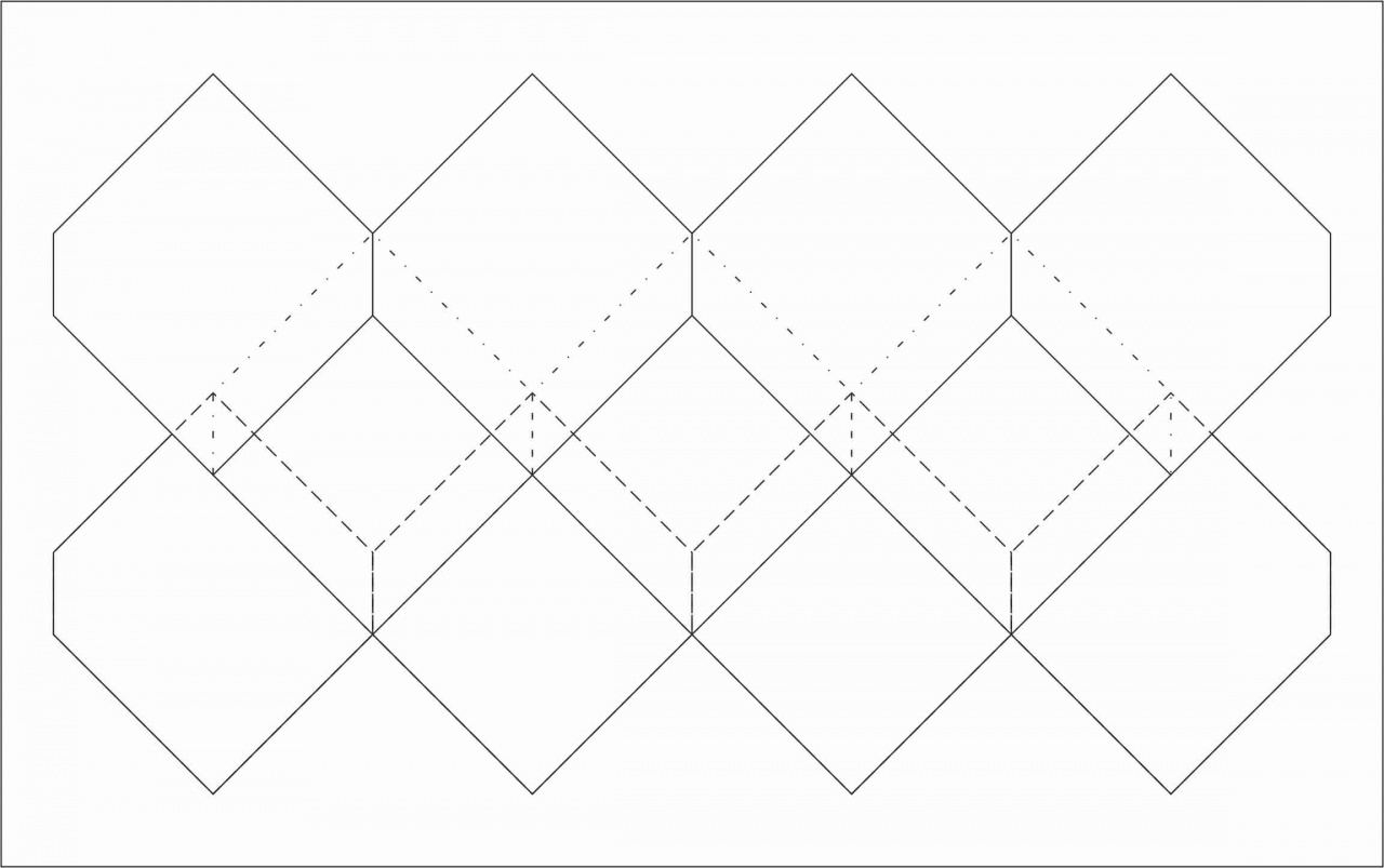

A kép amit másodjára csatoltál nekem nem jön be.

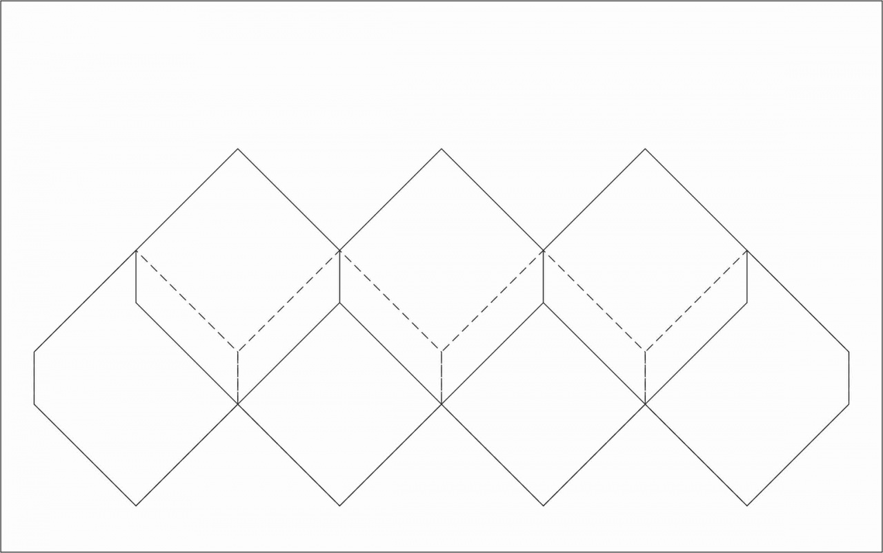

Csatolok neked 3 képet.
1. az első sor
2. az első sorra takar a második
3. az első sorra takar a második és arra a harmadik
Mint láthatod sehol sincs rés ahol befolyhatna a víz és mindenhol megvan a kellő átfedés.
(#51561) etwg válasza Milos Grimasz hozzászólására (#51559)
Jún 14, 2016 |
Itt az alapvetö gond emiatt szolt meg akkoriban a szaki, és ezért rossz a rajzod. Rés nincs, csak a felsö lap csücske a két also levágott lap sarkaibol kialakitott kapilláris nyilásba vezeti a vizet. Az eternit meg vizszivo tulajdonságu, igy a hézagban a viz felszivodik, és télen befagy (szétfagy a lap). Ezért kell annak a csucsnak néhány cm-l lejjebb nyulnia, hogy a hézagba ne kerüljön nedvesség, ugy ahogy a korábbi rajzon is volt.( ezt nem én találtam ki, hanem a tetöfedö mondta, meg rajzodon is egyértelmü)..
Azaz a felsö lapról a viznek nem a közvetlen alatta levö lapokra kell csurognia, hanem egy réteggel lejjebb levö lap felületére.
Nem véletlenül lett a berakott rajzodon is helyesen megrajzolva. |

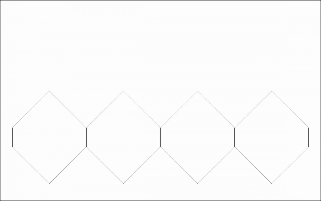

Idézet: „Kinyomtatom a eternitlapokat valamivel vastagabb papirra (rajzlap) majd párhuzamos sorokra vágom.”
Rajzlap, ehen. Egy pala nagyjából 5mm vastag. Osszad már el ezt 120-al.

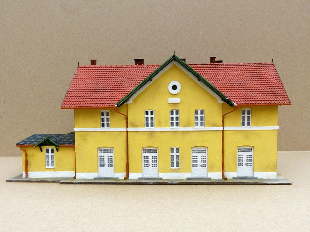

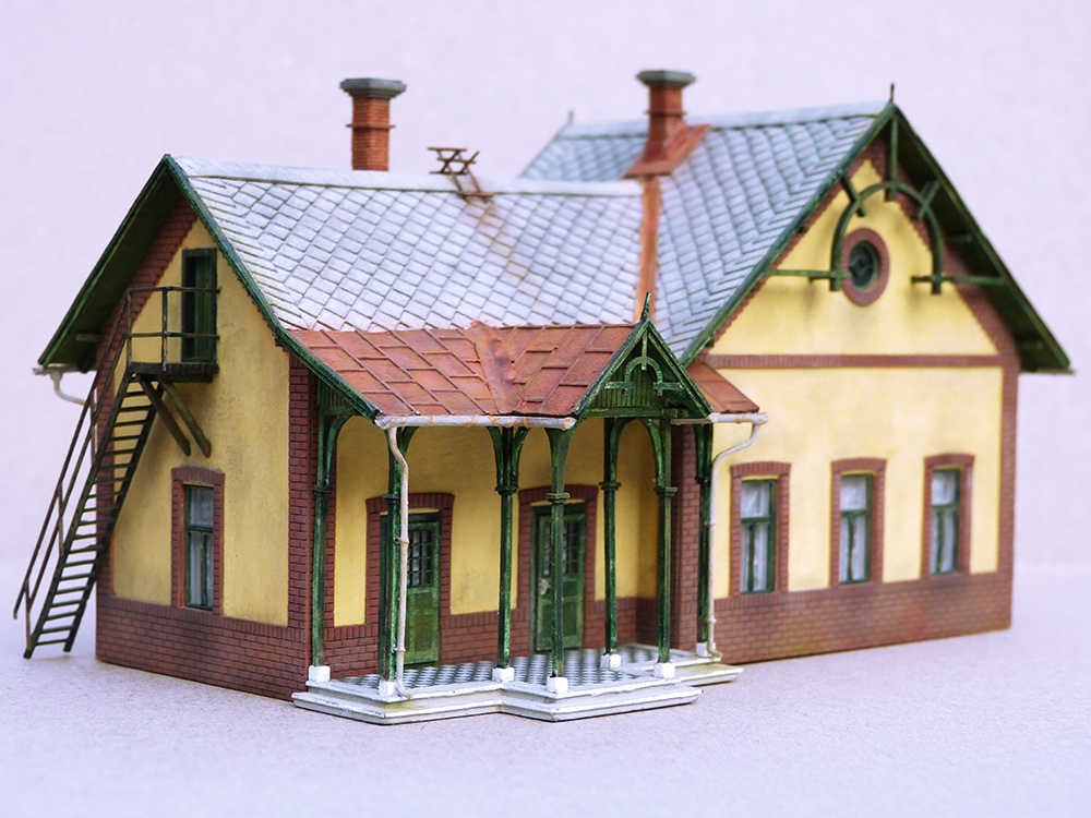

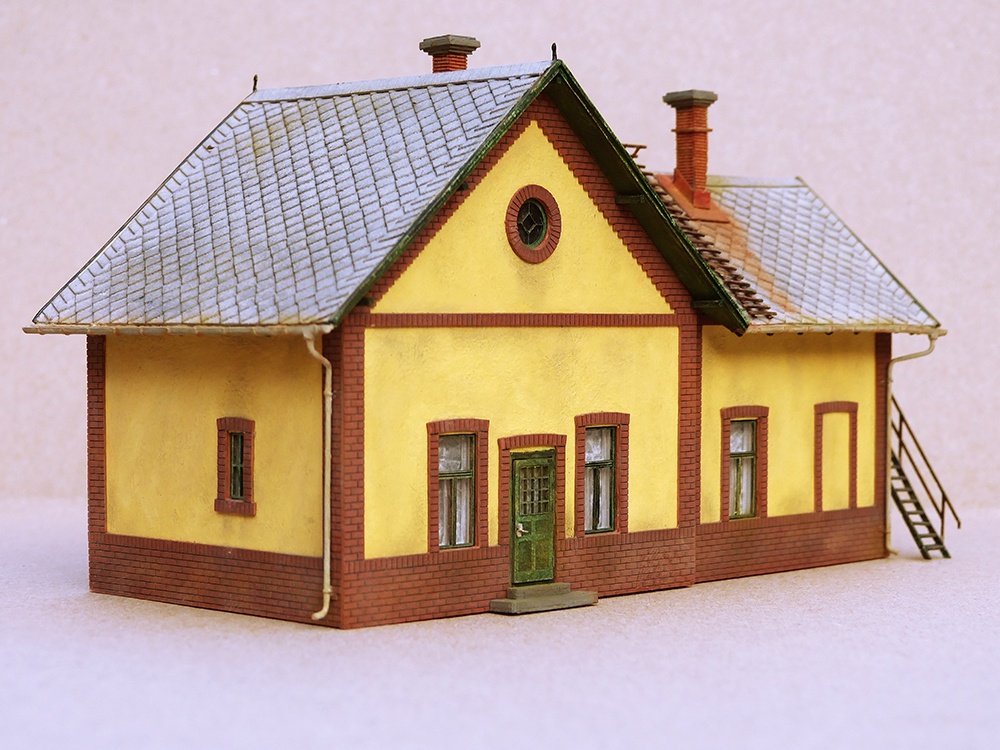

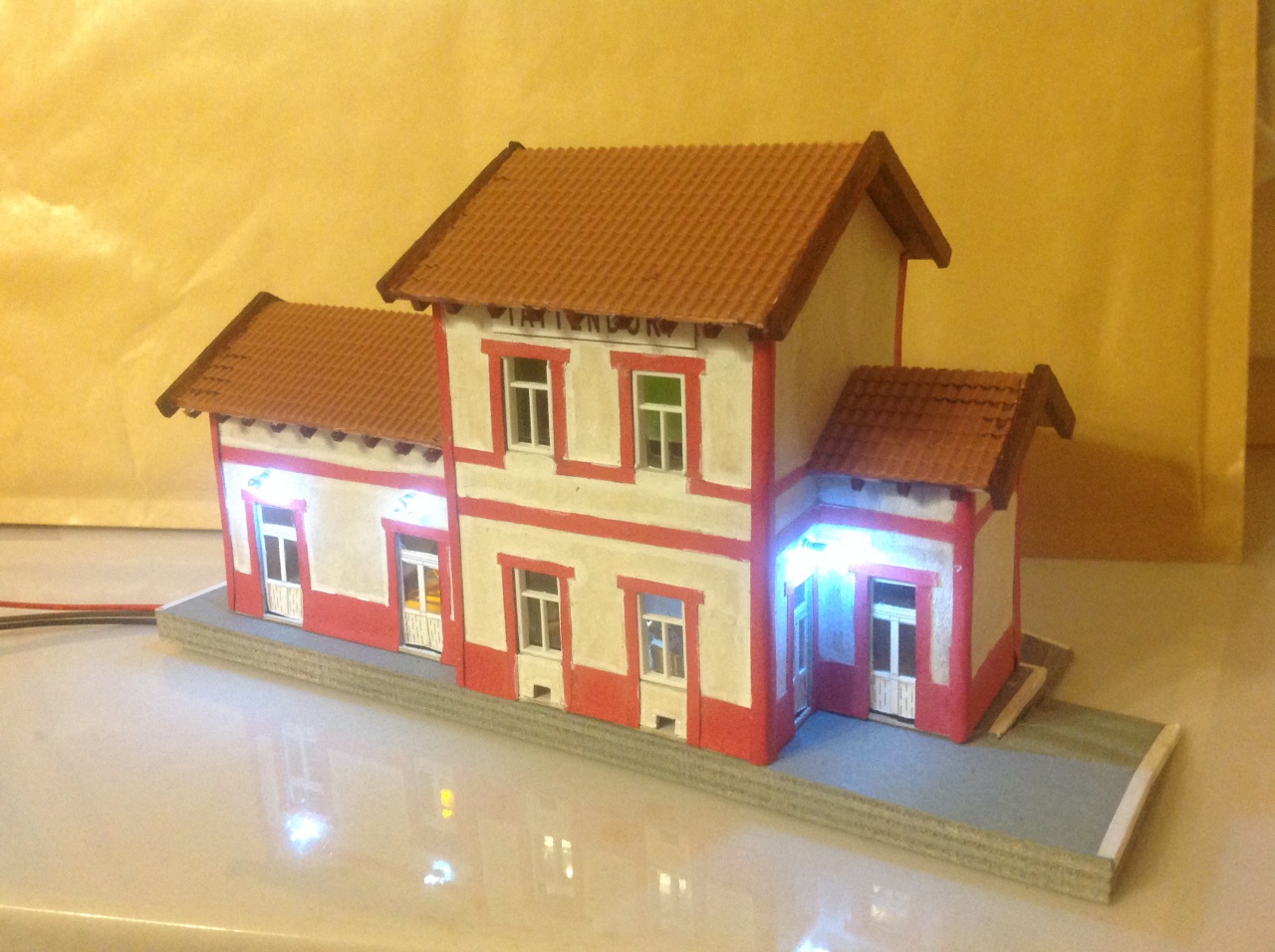

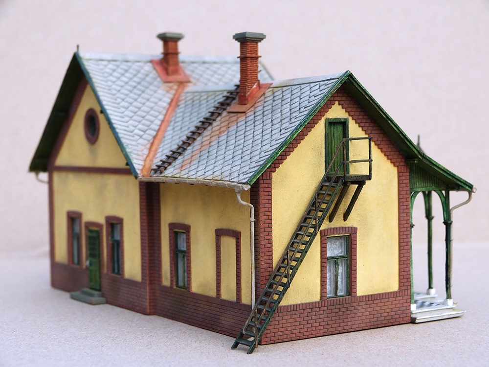

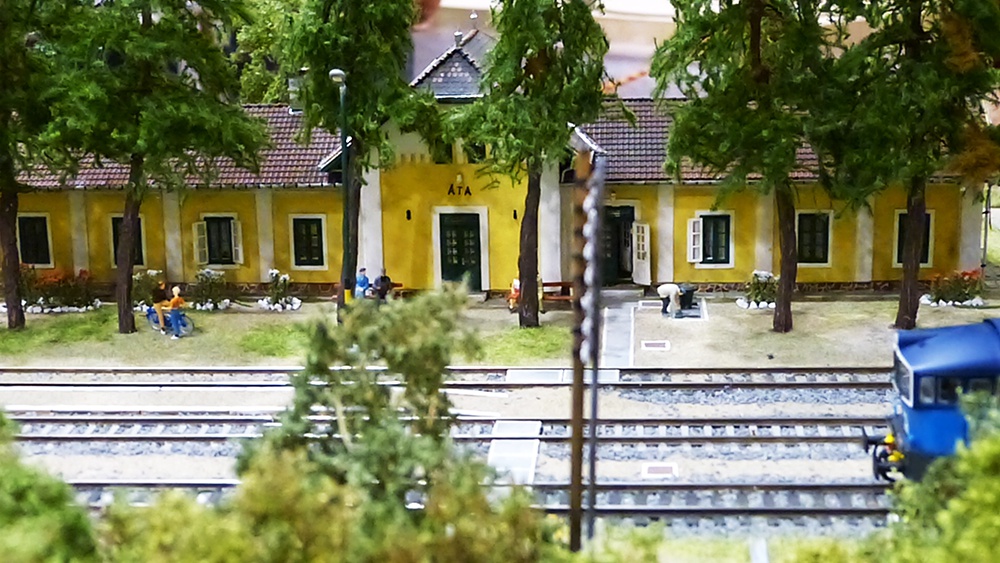

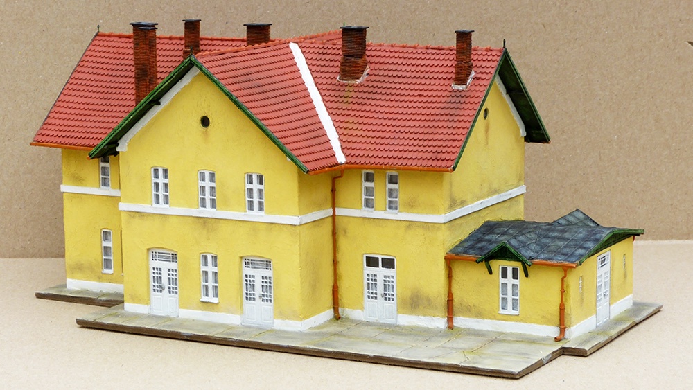

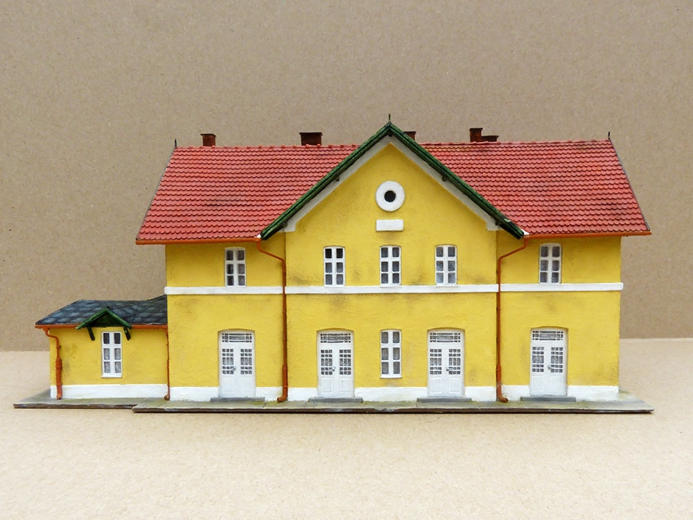

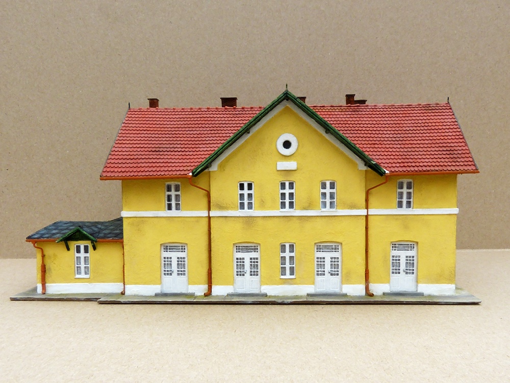

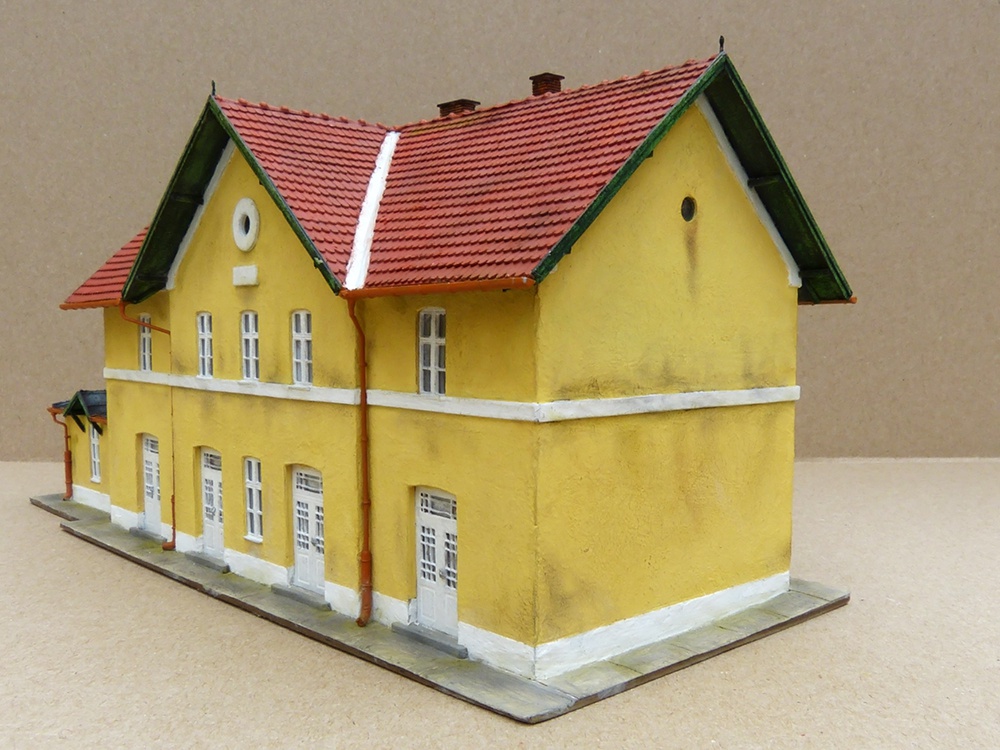

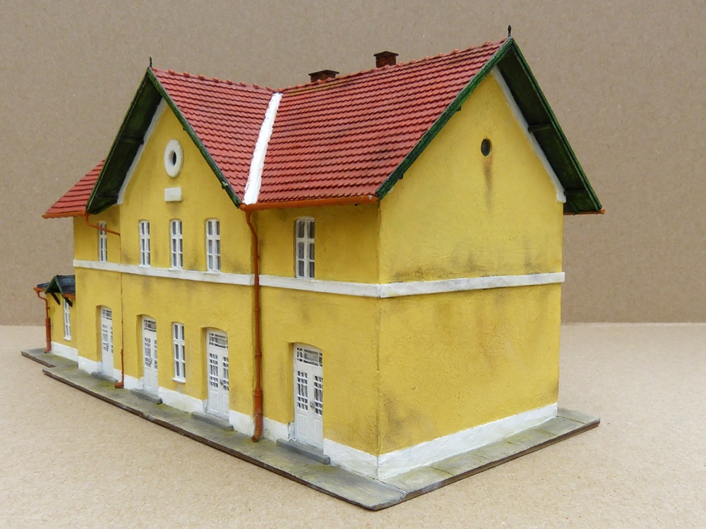

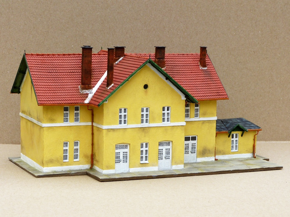

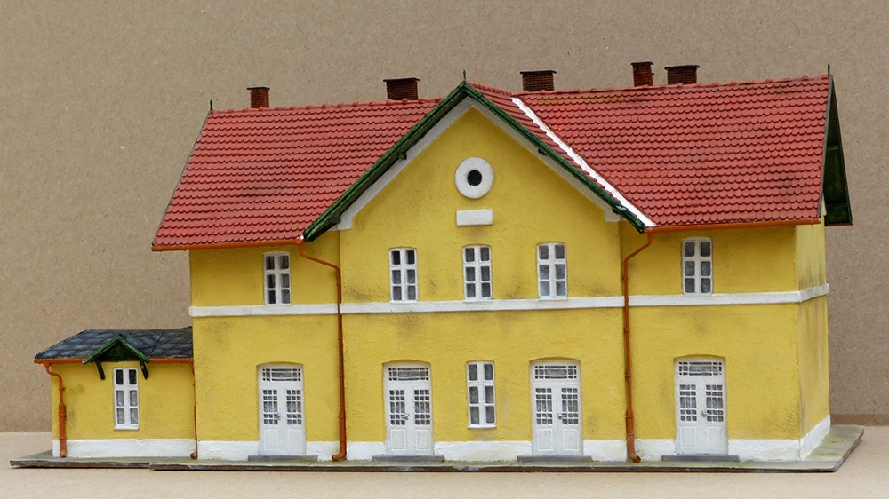

(#52693) maTTato hozzászólása
Aug 21, 2016 |
Szép napot!
Azt a megbízást kaptam, készítsem el Ópaks épületét abban az állapotban, amilyenben napjaink állapotában látható. Jelen képességem szerint ezt sikerült összehoznom...

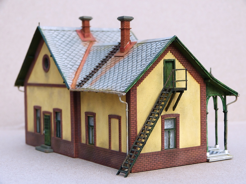

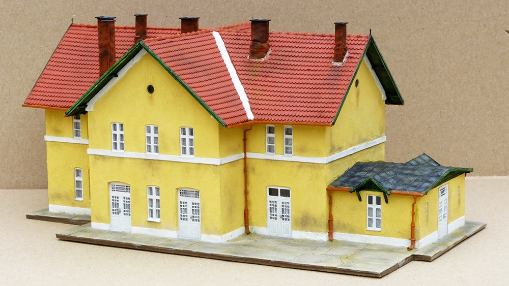

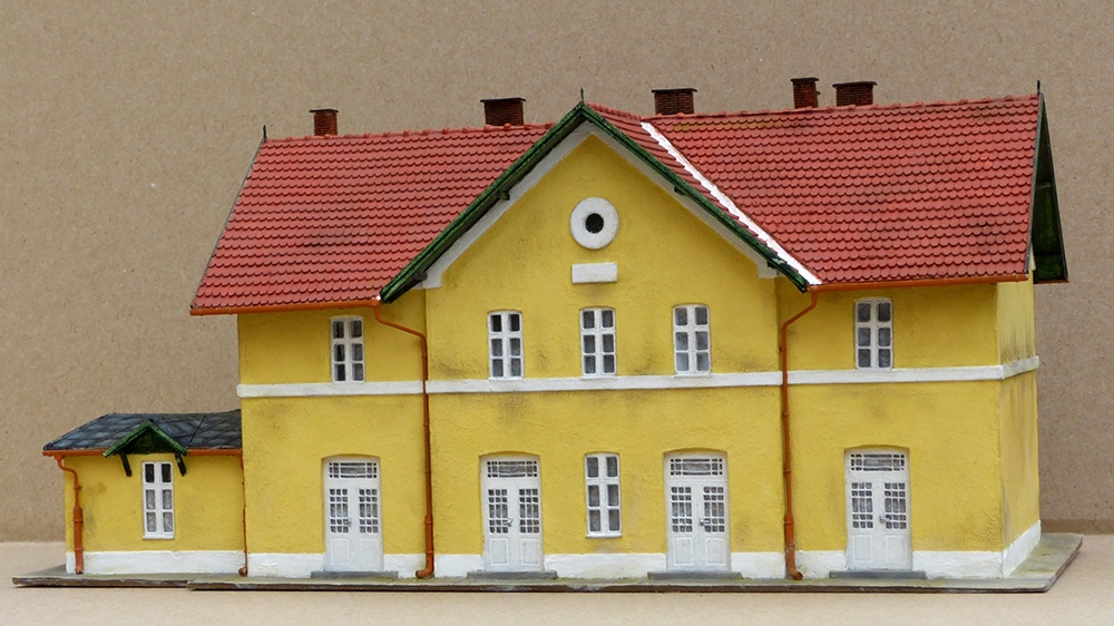

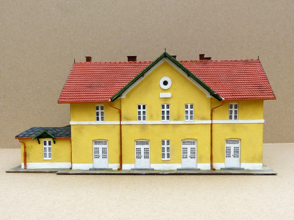

(#52694) maTTato hozzászólása
Aug 21, 2016 |
Még három. |
(#52696) róbertke válasza maTTato hozzászólására (#52694)
Aug 21, 2016 |
Nagyon szép lett!! Igaza Frankyenek, ahhoz hogy a többiek miatt lássam a fától az erdőt én kigyűjtöttem magamnak a munkáidból párat (+ Battkáét és Lezlinilzenét), de nem akarsz külön nyitni egy képtárat a házaidból? Vagy van már?? |

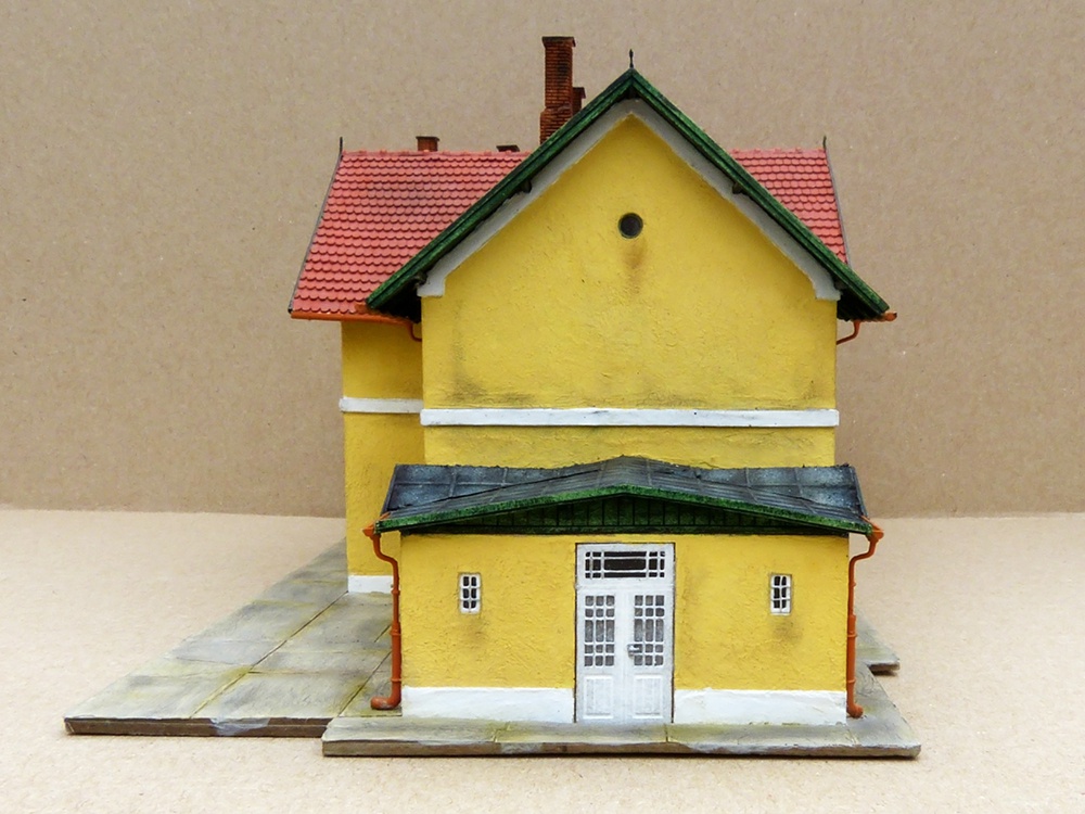

(#52707) Frankye válasza maTTato hozzászólására (#52693)
Aug 22, 2016 |
Elismerésem!
Szándékosan maradt le az állomásnév a tábláról, vagy az még később kerül fel rá? Esetleg nem is lesz rajta?
Minden szempontból nagyon telitalálat épület.  |
(#52712) maTTato válasza Frankye hozzászólására (#52707)
Aug 22, 2016 |
Köszönöm mindkettőtök dicséretét!  De mint örök elégedetlenkedő, a következőt ennél is jobbra szeretném elkészíteni. Hogy mi lesz, az legyen egyenlőre meglepi.
róbertke!
Jelenleg ezen fórum felületén kívül azt hiszem nem is töltöttem fel máshová képeket. Elképzelhető, hogy előbb-utóbb készítek egy galériát, amiben ott lesznek a kezdeti bukdácsolások, útkeresések képei is. Annyi feladat tornyosul előttem, hogy ez most a legalacsonyabb prioritást élvezi.
Frankye!
Amit sikerült a netről összebányászni képeket, a fellelt legfrissebb kép alapján a névtáblát leszedték, esetleg lefestették. Ebben az állapotban nekem egyáltalán nem tetszik az épület, de ez volt az igény. Sokkal jobban nézett ki, mikor skanzenként megnyitották. Valamint anno mikor megvoltak még a homlokzat díszei is... ITT!

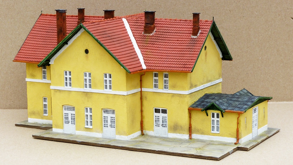

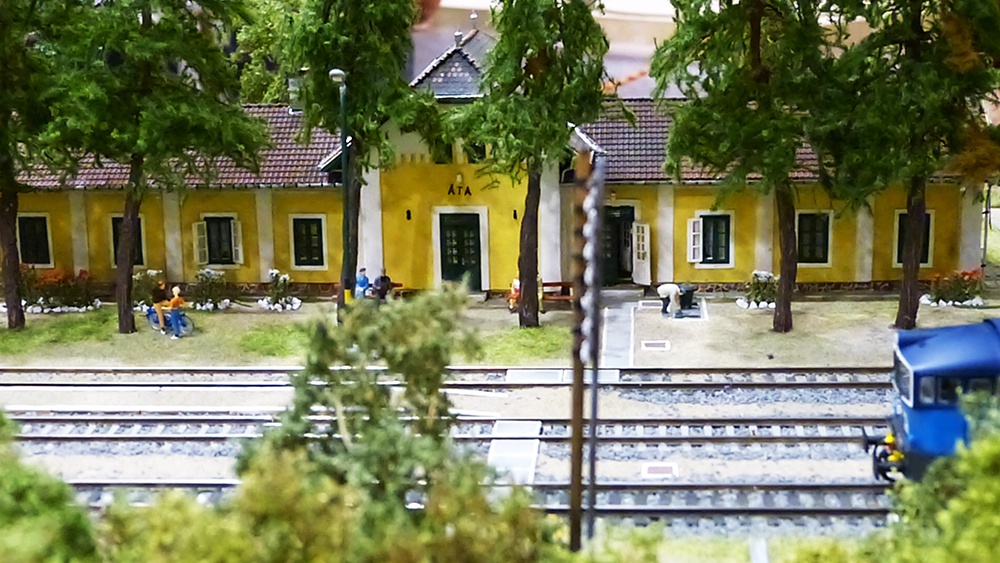

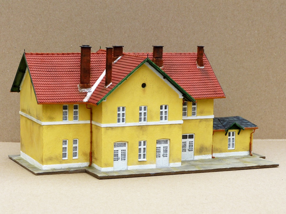

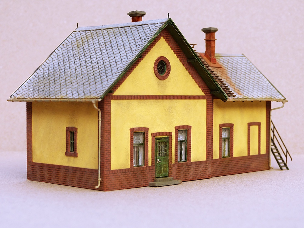

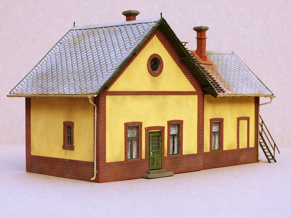

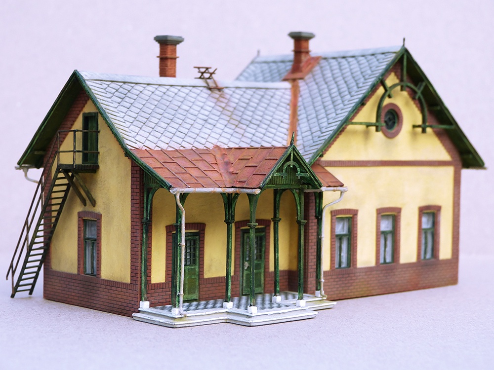

(#53089) maTTato hozzászólása
Szept 12, 2016 |
Csak úgy rohannak a napok-hetek. Nyakamon a Temofeszt és addigra el kellett készülnöm ezzel az épülettel. Mérete TTe. Alant erre a meglepire utaltam.
Az épület eredetije még megtalálható a néhai 349 vonal Kecskemét KK-Törökfái-Kiskunmajsa vonalon. Bugac és Bugac felső állomások részleteinek felhasználásával, az eredeti terv alapján készült. Nem volt idő tötymörögni, így a próba darab lett az átadandó épület is egyben. |
(#53091) Milos Grimasz válasza maTTato hozzászólására (#53089)
Szept 12, 2016 |
Na ez már igen! Sokat fejlődtél a legutoljára feltett munkád óta.
Ha lehetek őszinte, nekem az eddigi festéseid nem tetszettek, de ez már kezd olyan lenni amilyennek szerintem kell lennie egy makettnek.
Ha érdekel, van egy-két észrevételem.
(#53099) maTTato válasza Milos Grimasz hozzászólására (#53091)
Szept 12, 2016 |
Mint mondottam, a leggyengébb láncszem a festés. Őszinte leszek: nekem se tetszett! Minden egyes épülettel tanulok. Még sok fogást és technikát kell csiszolnom.
Az építő jellegű észrevételeket, kritikákat meghallgatom, s ha lehet megfogadom, alkalmazom. Úgyhogy hajrá, ne fogd vissza magad!  |

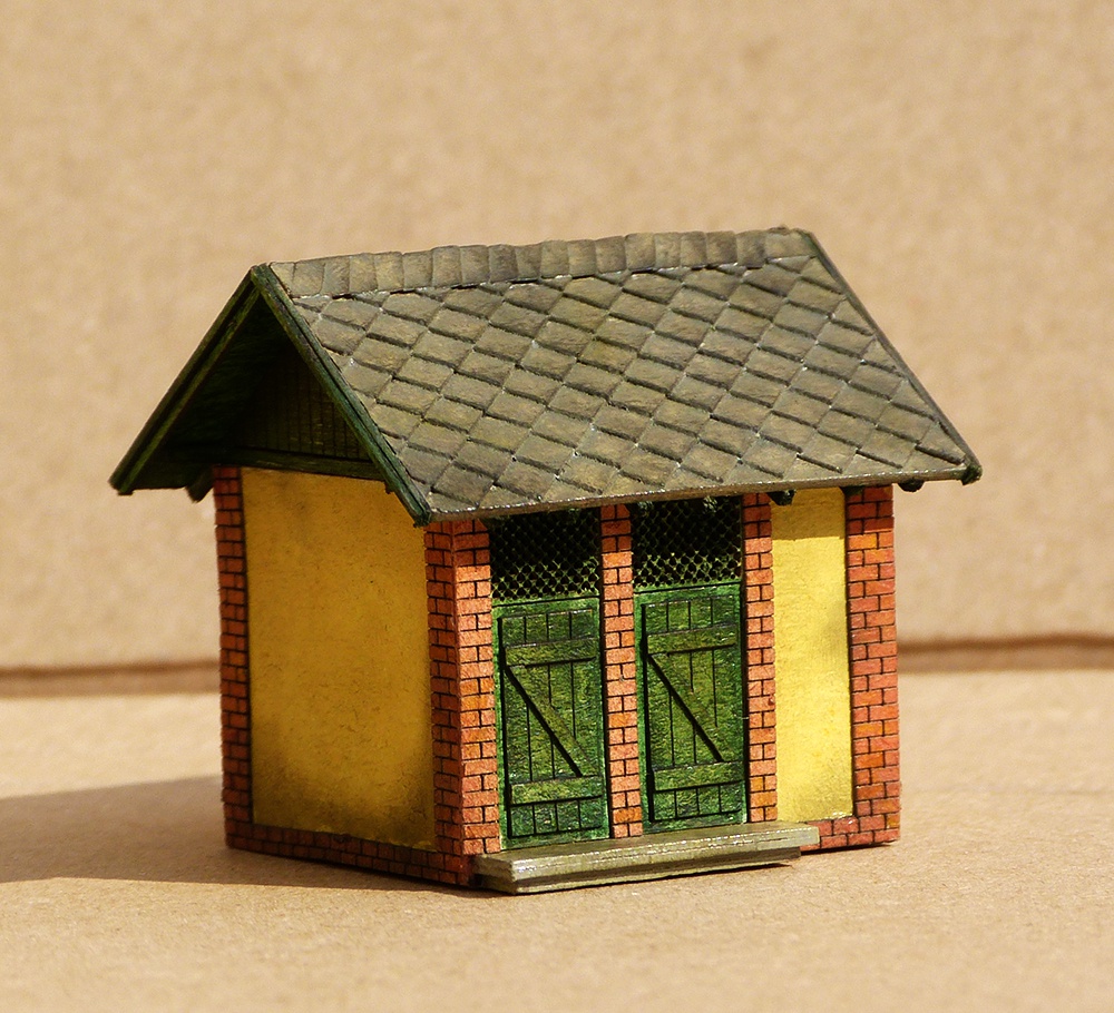

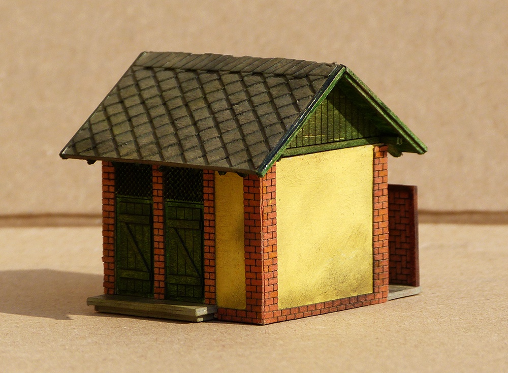

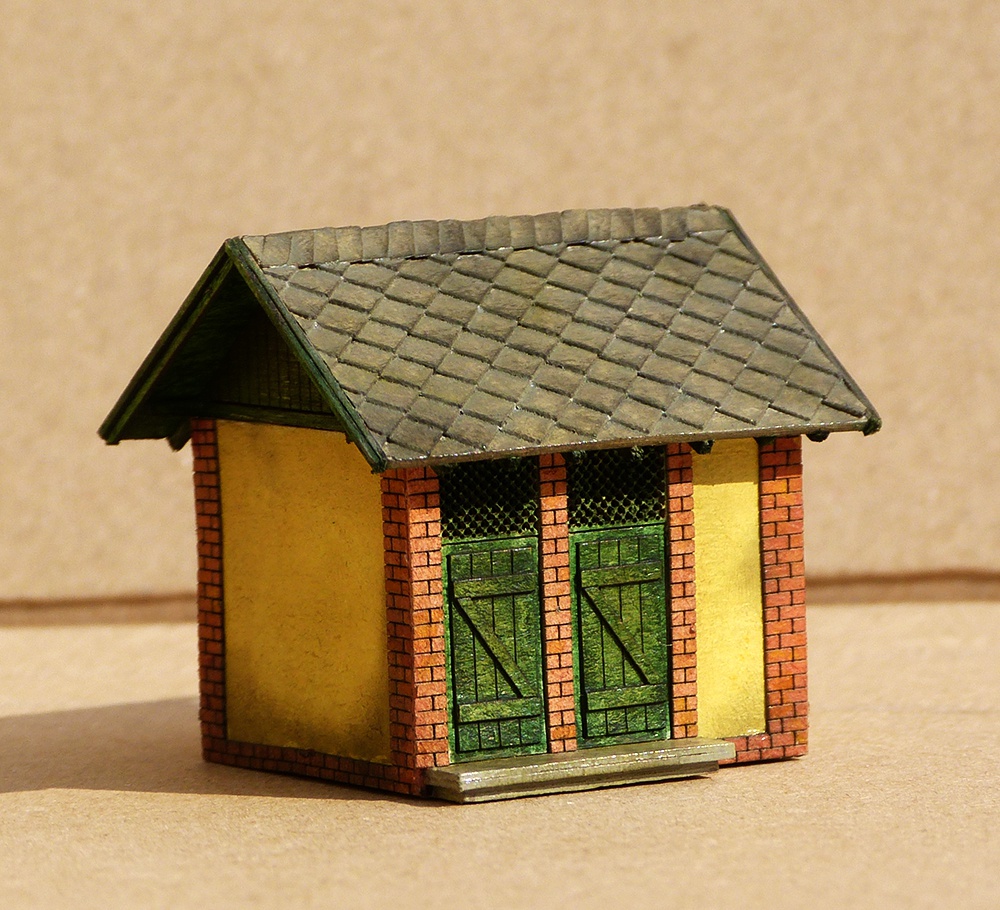

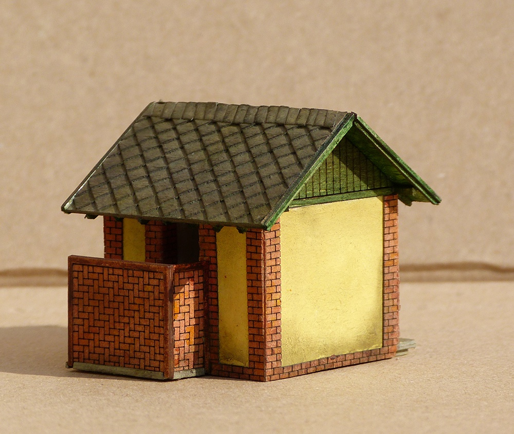

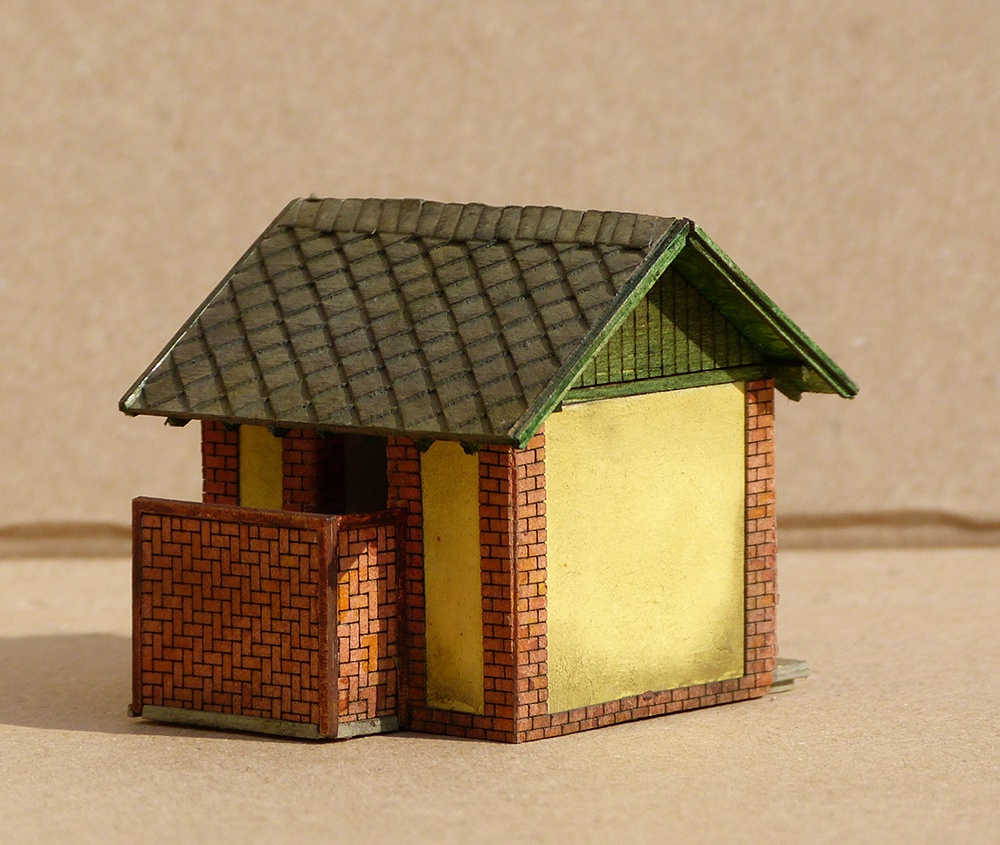

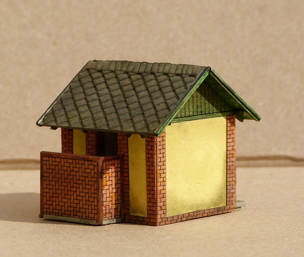

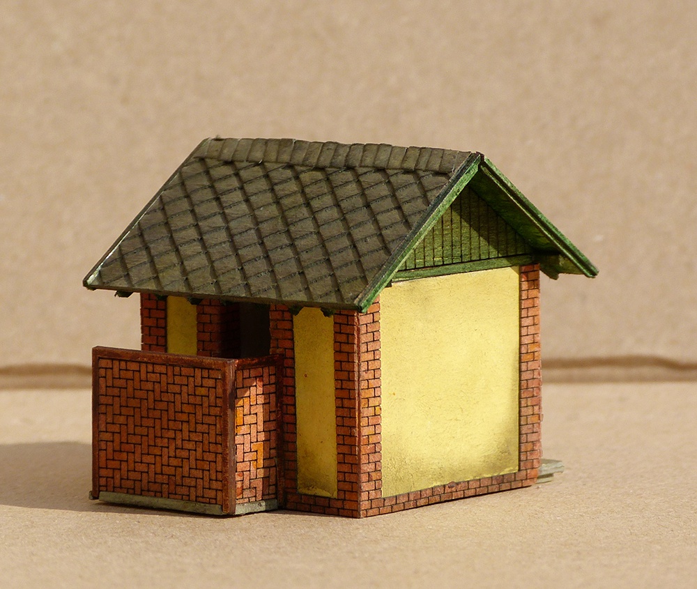

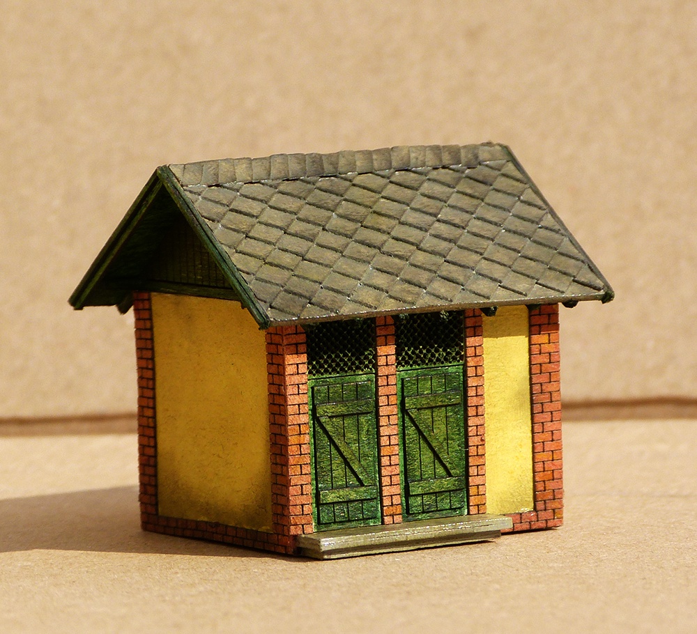

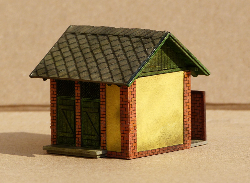

(#53396) maTTato hozzászólása
Okt 1, 2016 |

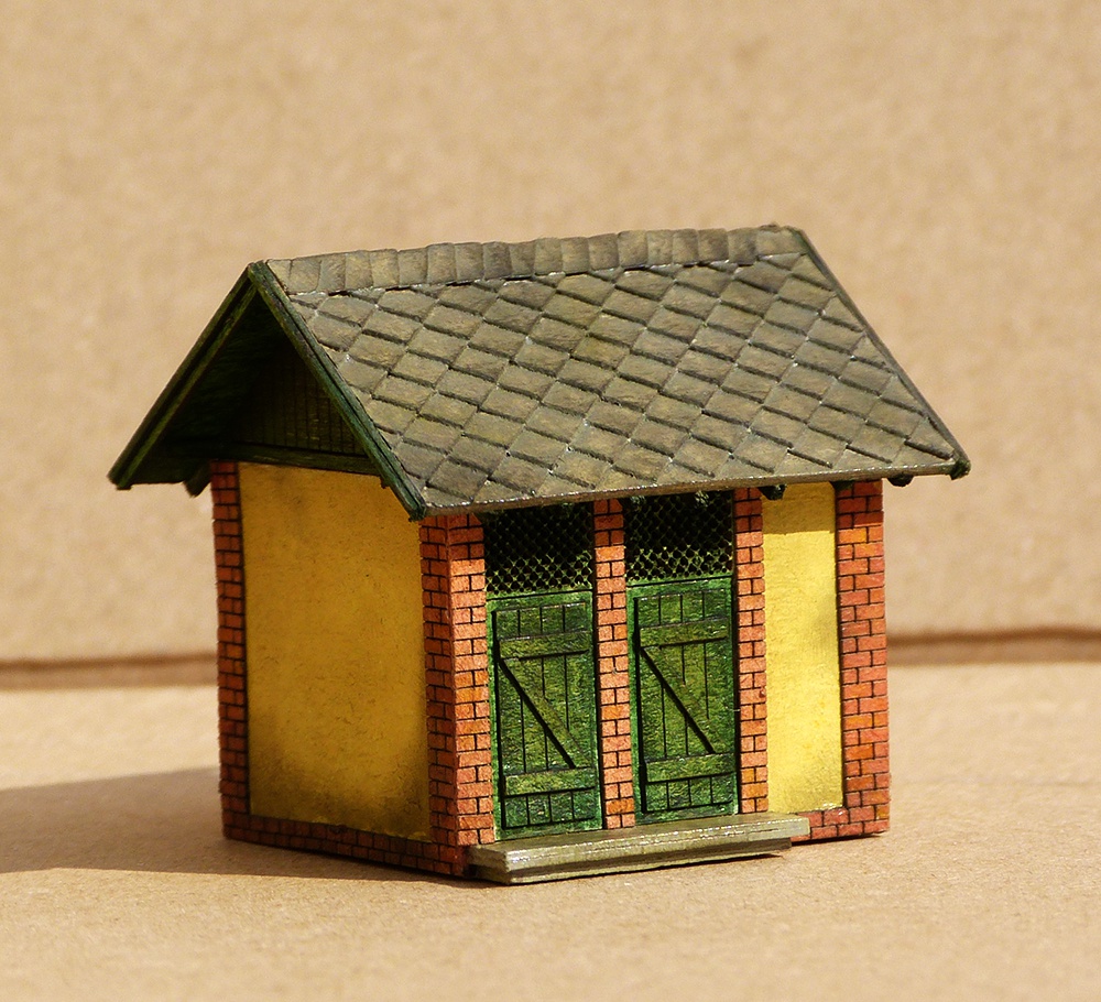

Elkészült Bugac WC épülete. Persze a makro mindent előhoz...
(#53398) BaTTka válasza maTTato hozzászólására (#53396)
Okt 1, 2016 |
A makro már csak ilyen  Mindettől függetlenül ez jól néz ki. Főleg hogy el tudom képzelni mekkora valójában  |
(#53402) maTTato válasza BaTTka hozzászólására (#53398)

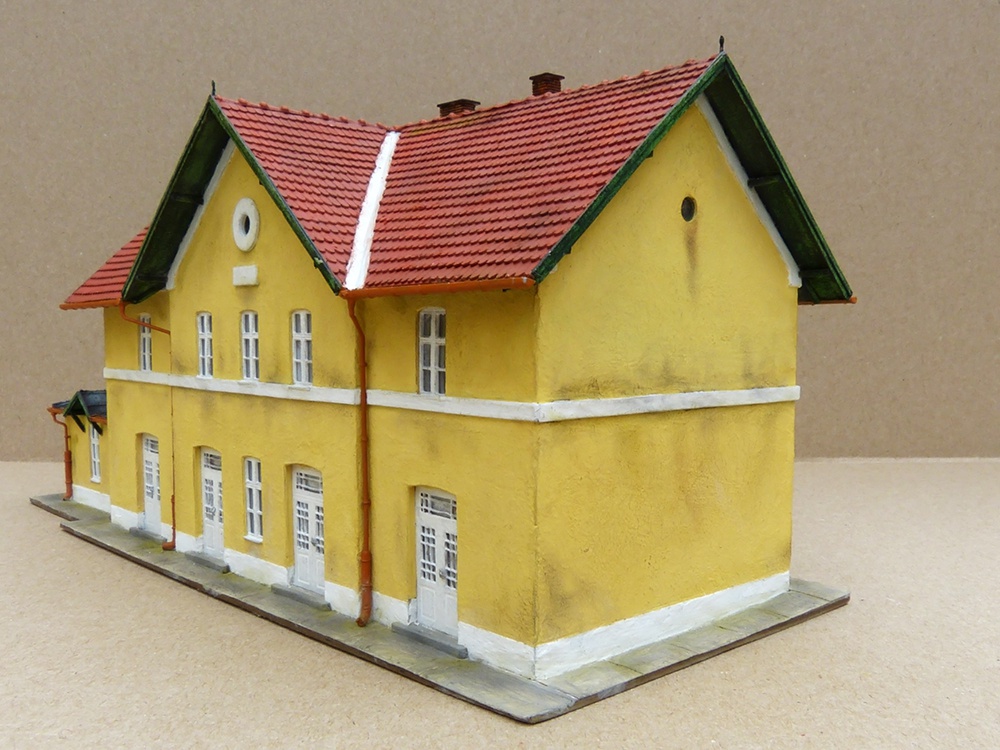

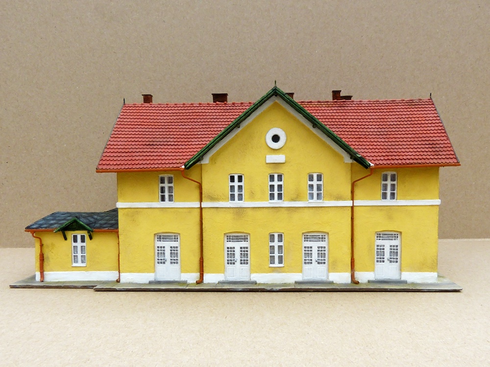

Okt 1, 2016 |

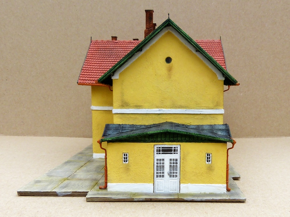

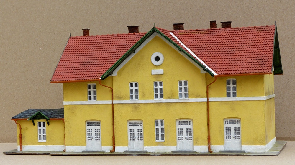

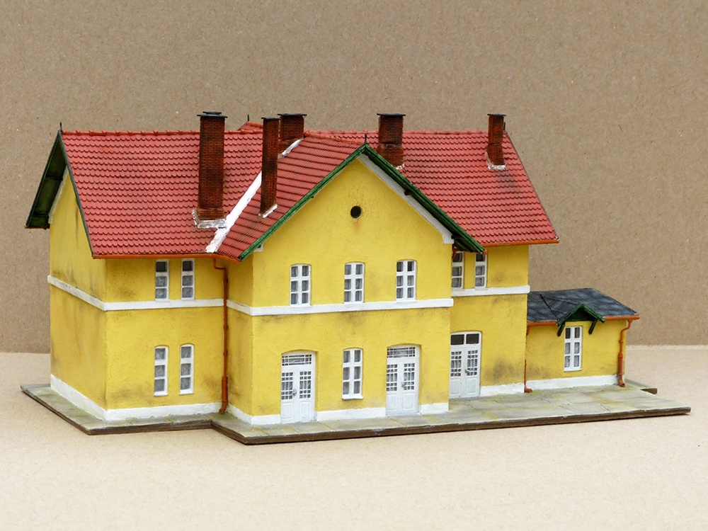

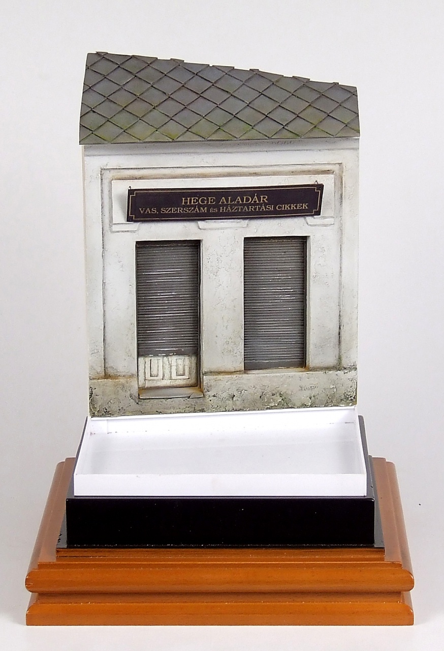

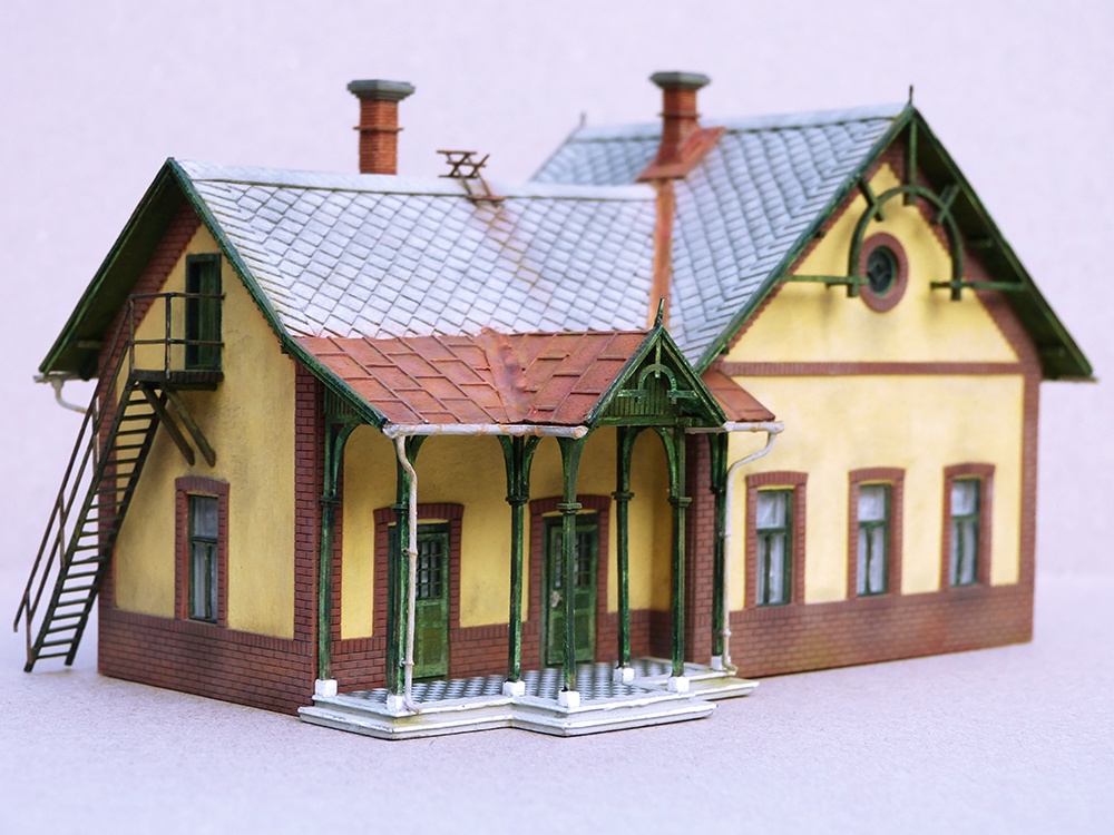

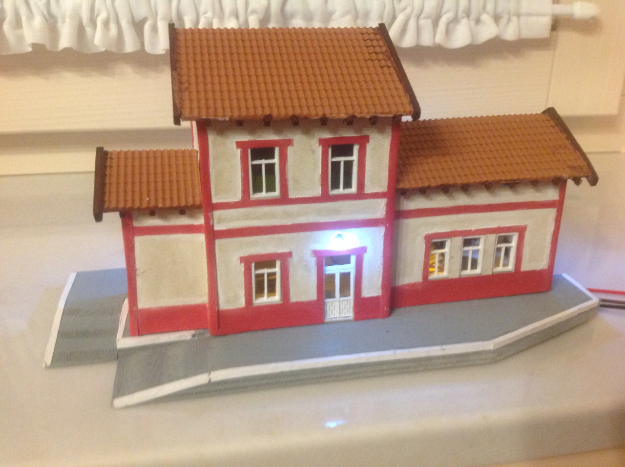

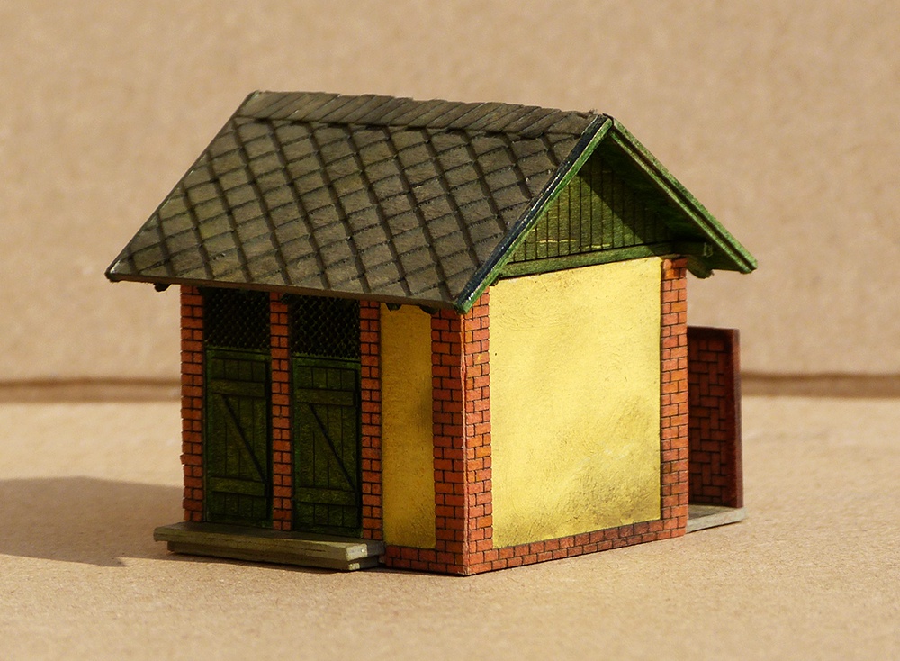

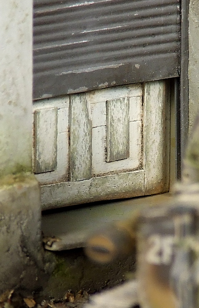

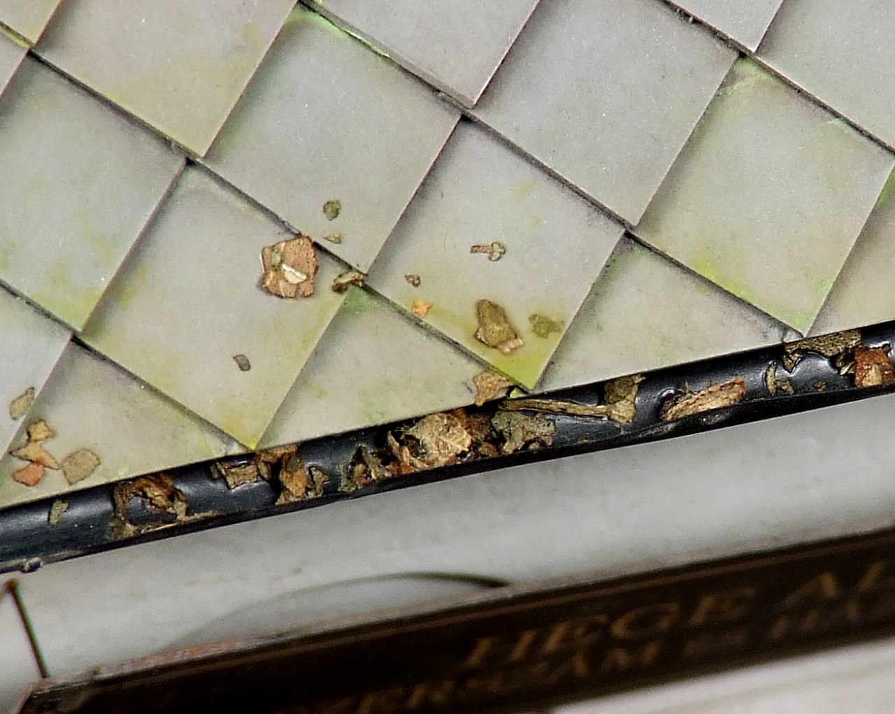

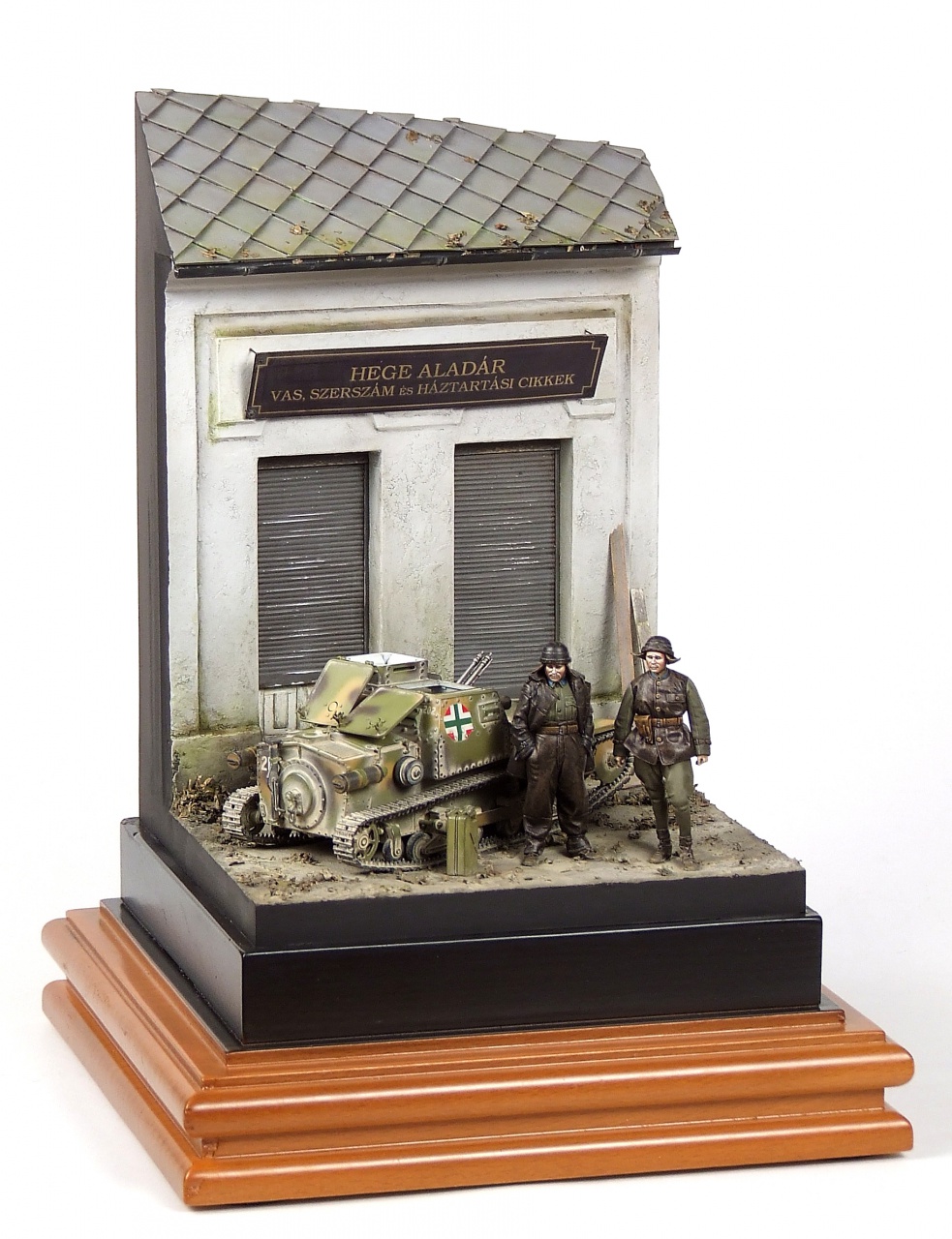

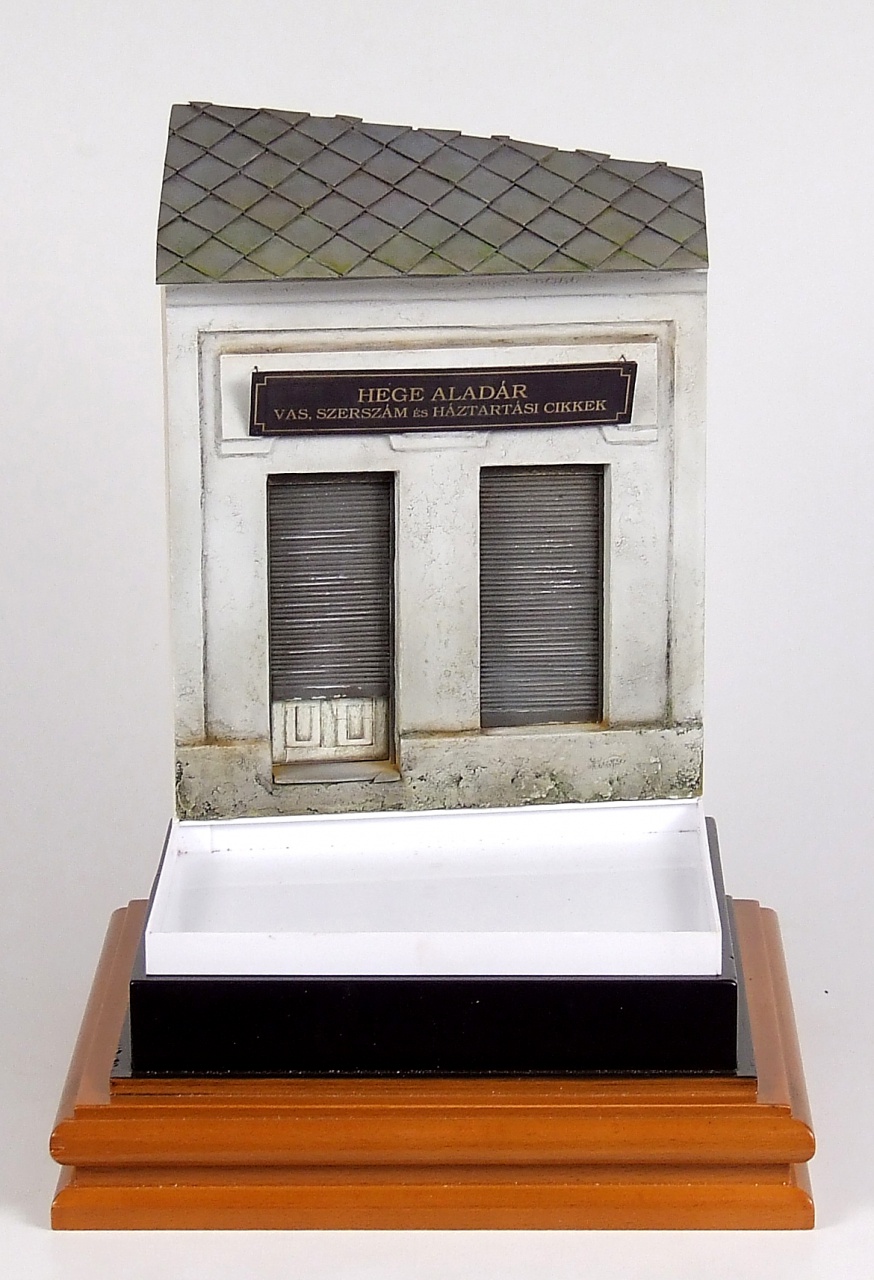

Köszönöm! A nagy titkot most fedem fel: a pasztellport lakkozással rögzítettem. Nem is akármilyennel. Naná hogy szép fényes lakkal. Miután lefújtam, azután vettem csak észre mit is tettem.  Most úgy néz ki, mint egy gyári műanyag épület.
Több napos munkám lenulláztam kb öt másodperc alatt. Jövő hétig még egy nem készülne el, így a tulajnak most be kell érni ezzel.  |
(#53405) BaTTka válasza maTTato hozzászólására (#53402)
Okt 2, 2016 |
A matt lakkról hallottál már?  |
(#53406) maTTato válasza BaTTka hozzászólására (#53405)
Okt 2, 2016 |
Ja! Ott pihen a fényes mellett. És igen van szemüvegem, csak most éppen nem volt rajtam.  |

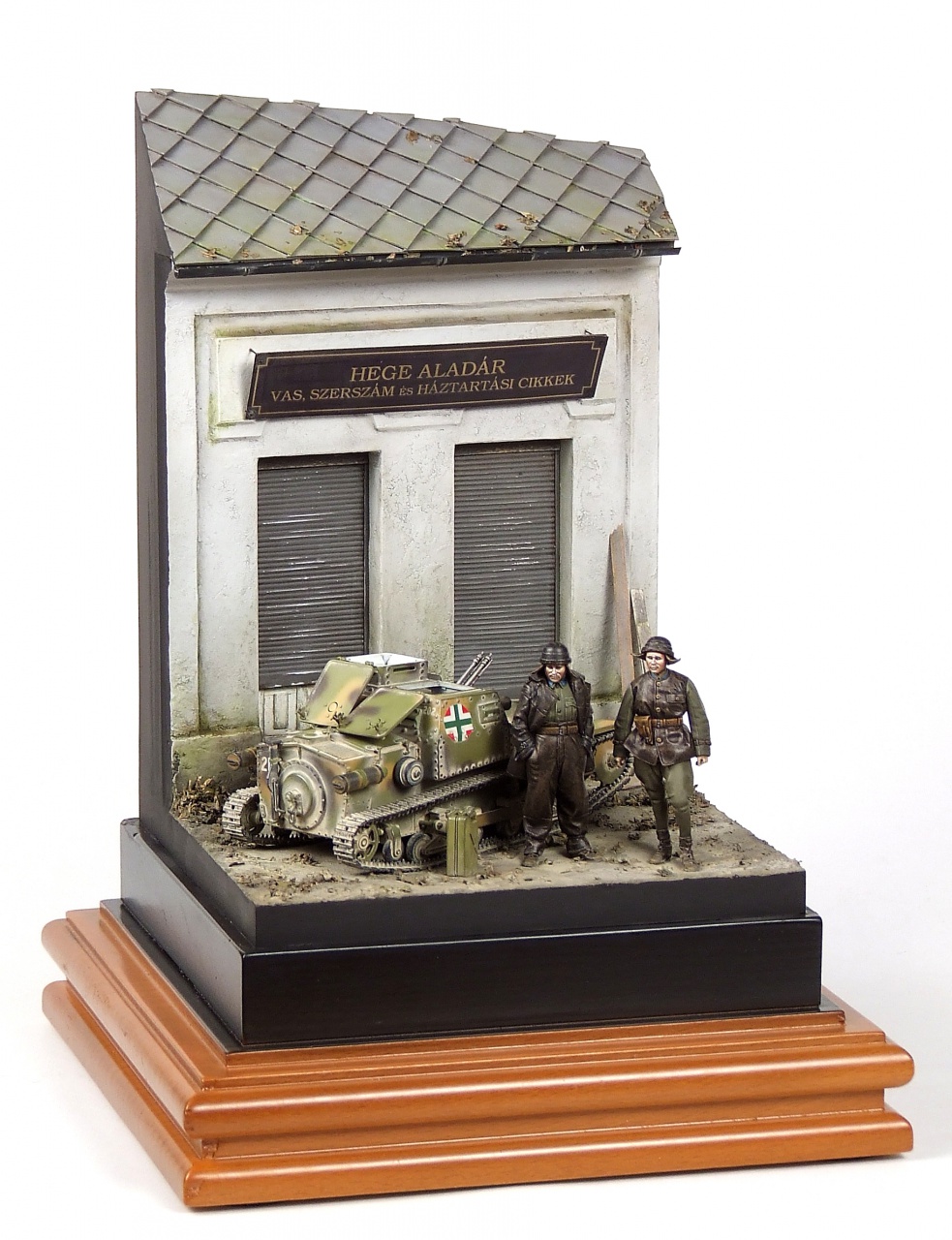

(#53407) Milos Grimasz válasza maTTato hozzászólására (#53396)
Okt 2, 2016 |
Menten össze..osom magam!  Jó lett nagyon! |

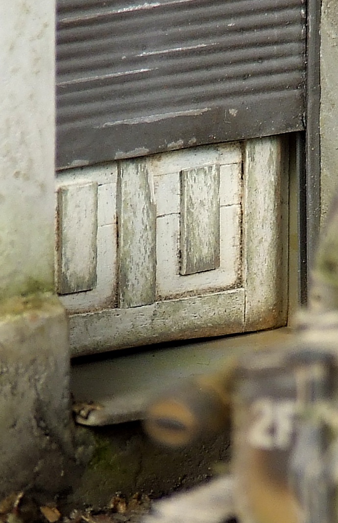

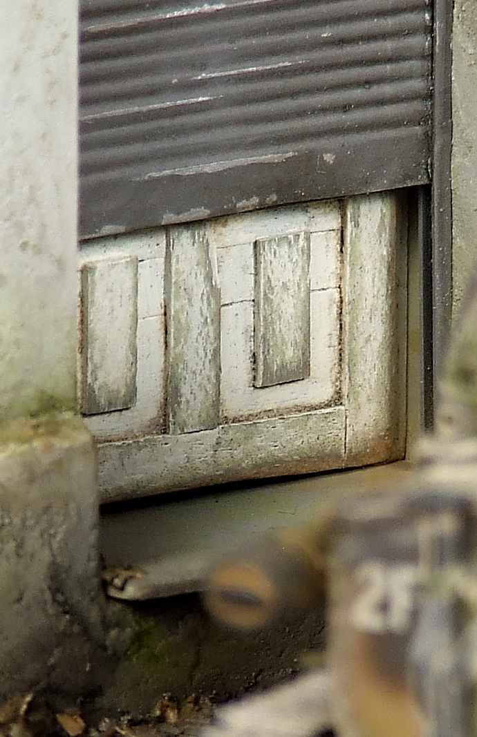

(#53410) maTTato válasza Milos Grimasz hozzászólására (#53407)
Okt 2, 2016 |

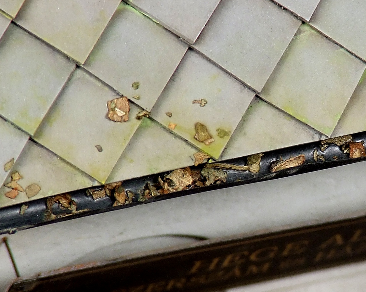

Hogy egy kicsit visszasimogassak...
Igyekeztem a tanácsaid szerint eljárni. Van még mit finomítani, de azt hiszem végre megtaláltam a jó irányt. Valamint "felfedeztem", a tempera megfelelően hígítva kiválóan fújható. Persze a mértékletesség betartásával.
Egy próbadarabon emelni fogom a tétet, megpróbálkozom a málló vakolat megjelenítésével. |

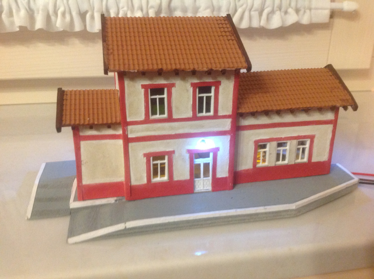

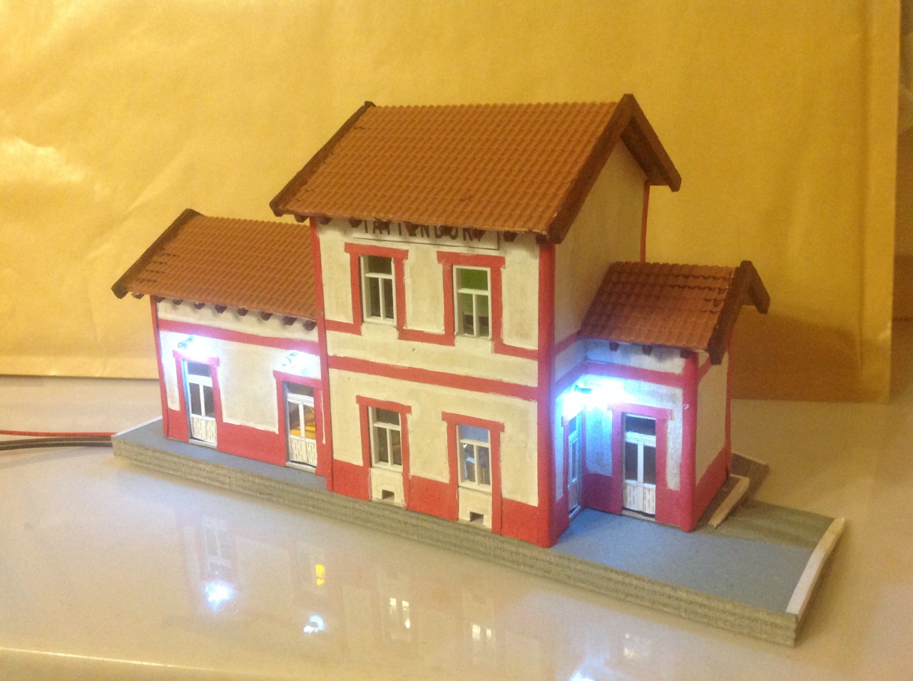

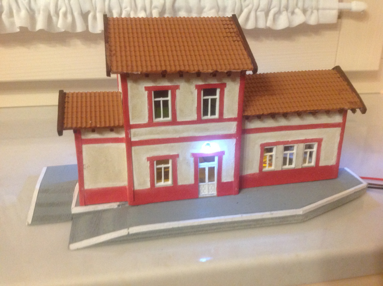

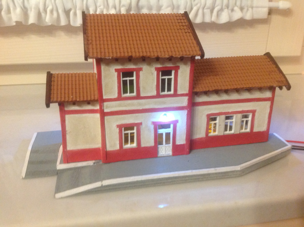

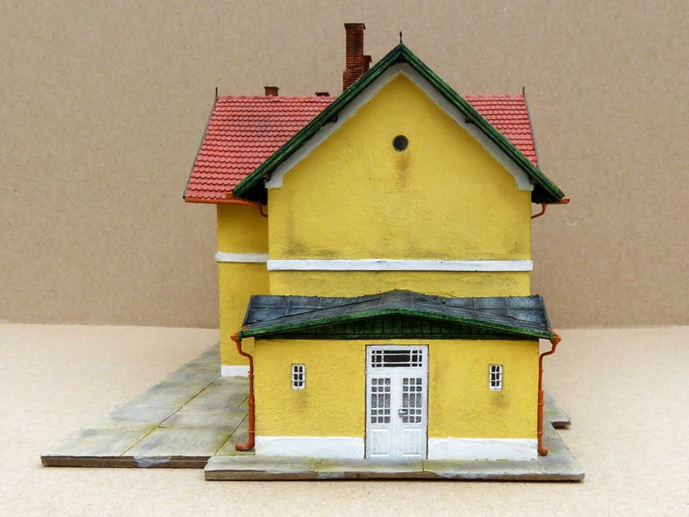

(#53411) etwg hozzászólása
Okt 2, 2016 |

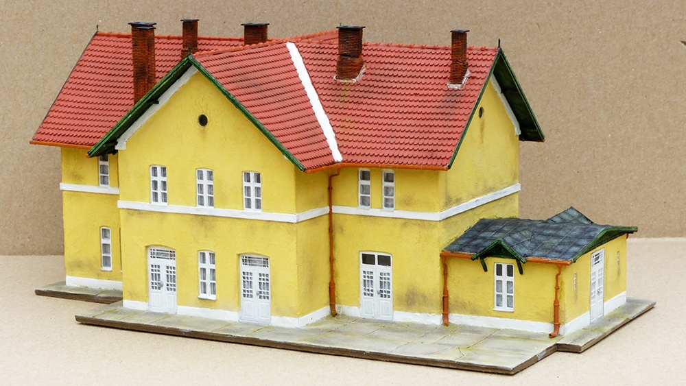

A 14 éves fiam munkája, én csak a világitást épittem be, de még hangolni kell a fehér ledek még mindig nagyon világitanak. Az épület papirbol van, PC-n lett megrajzolva és kézzel kivágva. Még jön a koszolás meg a világitás optimalizálása. |
