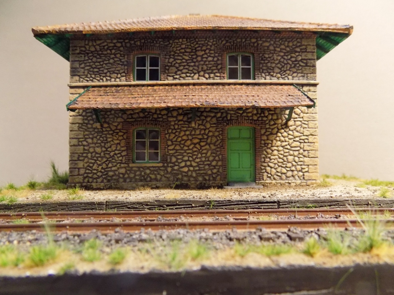

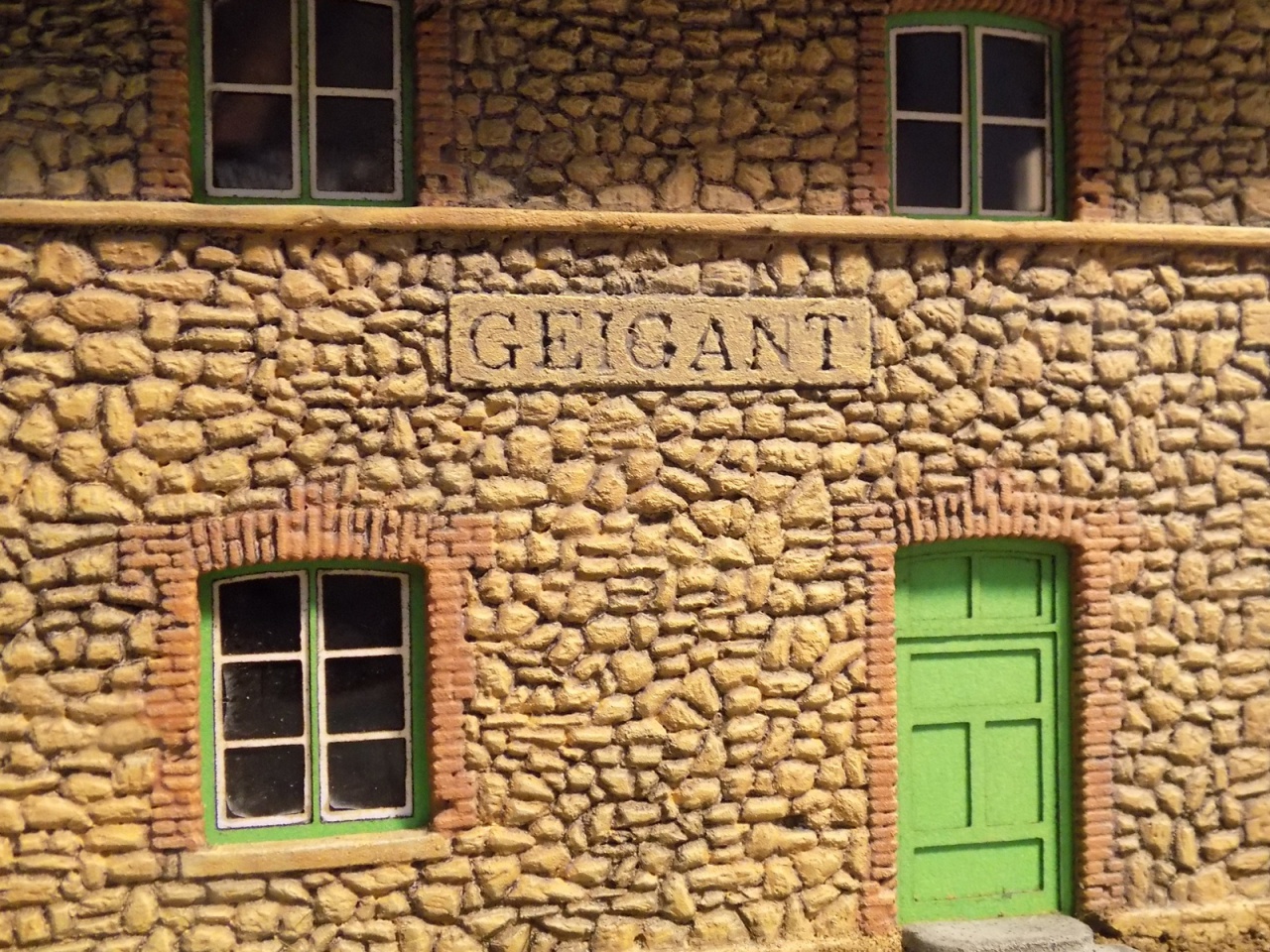

(#54007) BaTTka hozzászólása Válasz • Nov 9, 2016
Csak hogy legyen valami
(#54009) Frankye válasza BaTTka hozzászólására (#54007) Válasz • Nov 9, 2016
Hűűűű! Nagyon profi!
(#54013) BaTTka válasza Frankye hozzászólására (#54009) Válasz • Nov 9, 2016
Köszönöm! Még nem az igazi, de alakul
(#54017) Milos Grimasz válasza BaTTka hozzászólására (#54007) Válasz • Nov 9, 2016
Jól néz ki! Ez valami olasz vagy osztrák állomás lesz?
(#54018) BaTTka válasza Milos Grimasz hozzászólására (#54017) Válasz • Nov 9, 2016
Eredendően német, de a tippjeid közelebb állnak a stílusához. Inkább mediterrán, nem tudom hogy került az eredeti helyére.
(#54022) maTTato válasza BaTTka hozzászólására (#54018) Válasz • Nov 9, 2016
Ez igen!!
(#54023) DZolTTán válasza BaTTka hozzászólására (#54018) Válasz • Nov 9, 2016
Már szinte megszólal!
A fal struktúrája mivel készült?
(#54025) BaTTka válasza DZolTTán hozzászólására (#54023) Válasz • Nov 9, 2016
Háát, így a képeken azért látszik hogy lenne még rajta munka, de élőben ez már elhanyagolható. A mesterdarabot gipszből faragtam.
(#54028) DZolTTán válasza BaTTka hozzászólására (#54025) Válasz • Nov 9, 2016
Kézzel? Kőről-kőre, tégláról-téglára?
Hallod, Te nagyon ráérsz!

(#54044) Milos Grimasz válasza BaTTka hozzászólására (#54018) Válasz • Nov 10, 2016
Az ablakok lézer vágottak?
Te, mióta használunk pillanatragasztót az ablaküvegek rögzítésére? Ejnye-bejnye!
(#54045) BaTTka válasza Milos Grimasz hozzászólására (#54044) Válasz • Nov 10, 2016
Voltál már mérni?
Igen lézervágottak. És igen, pillanatragasztóval ragasztottam. Ez csak egy próbadarab, amolyan tömegvázlat.
(#54046) BaTTka válasza DZolTTán hozzászólására (#54028) Válasz • Nov 10, 2016
Kettővel feljebb ott a válasz

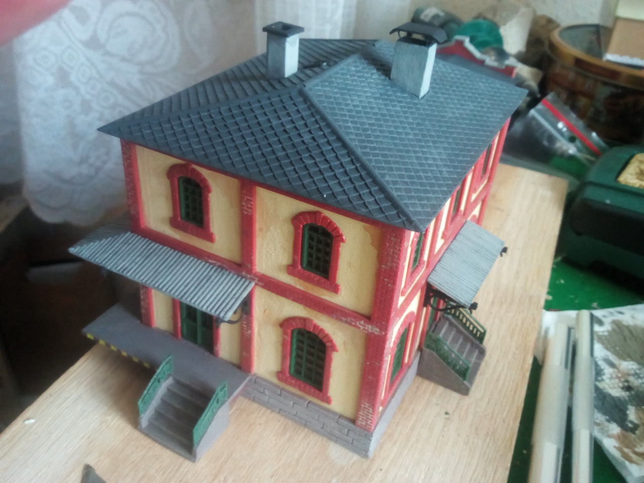

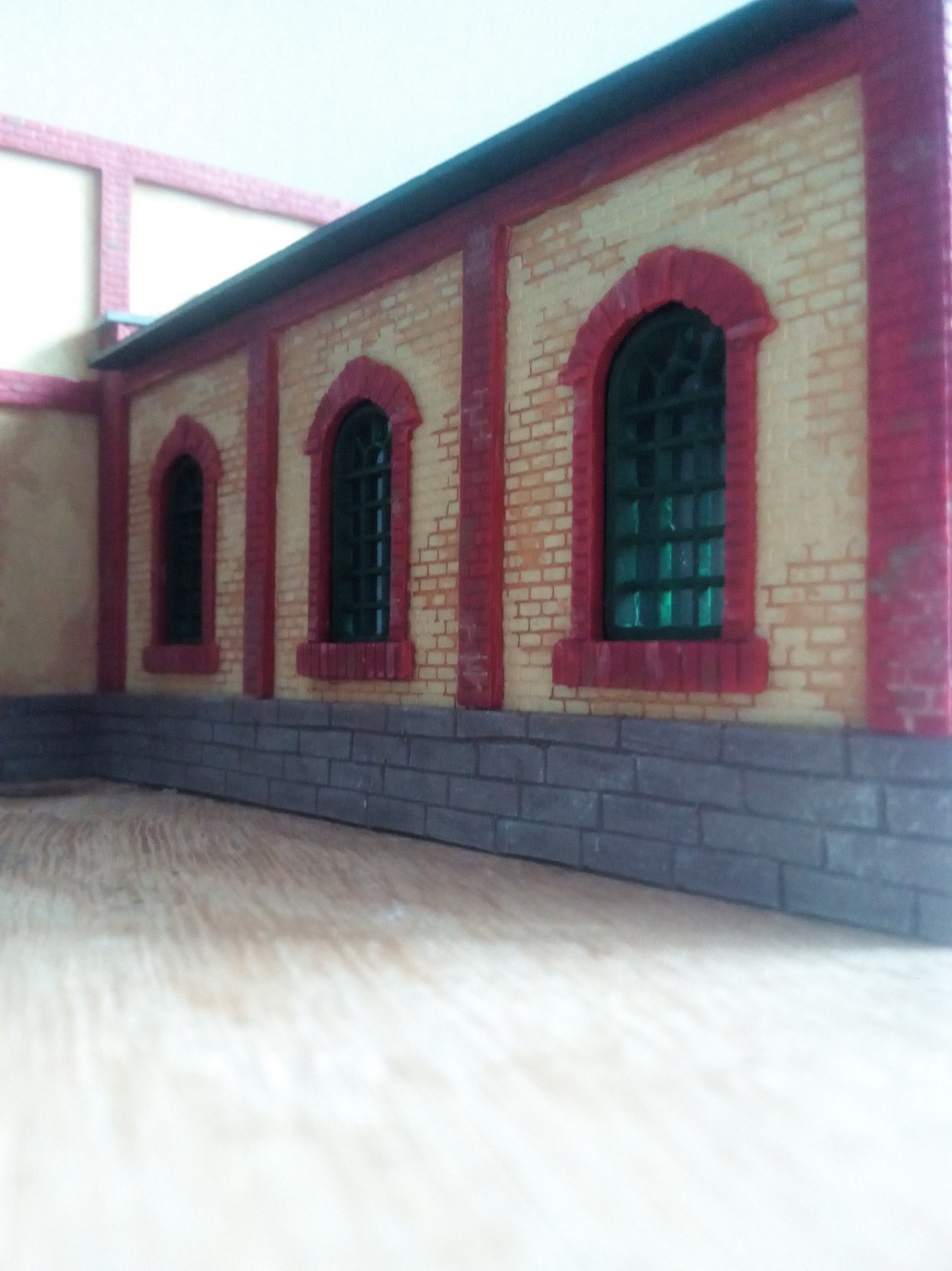

(#55925) olley hozzászólása Válasz • Ápr 18, 2017
Sziasztok! A korábbi gépgyár épületével haladtam, bár pár alkatrészt ismét helyettesíteni kellett, ilyen a főbejárat feletti két tetőtartó elem is, valamint a rá került tetőlap.
Emellett kapott némi koptatást, hogy korának megfelelő legyen a külleme.
(#55930) Frankye válasza olley hozzászólására (#55925) Válasz • Ápr 19, 2017
Tátva maradt a szám!
(#55932) csíkosháTTú válasza olley hozzászólására (#55925) Válasz • Ápr 19, 2017
Ügyes!
Gratulálok!
(#55933) olley válasza Frankye hozzászólására (#55930) Válasz • Ápr 19, 2017
Köszönöm szépen! Még bőven van mit tanulni, ehhez nagyon jók az itt fellelhető képek, fórumok.

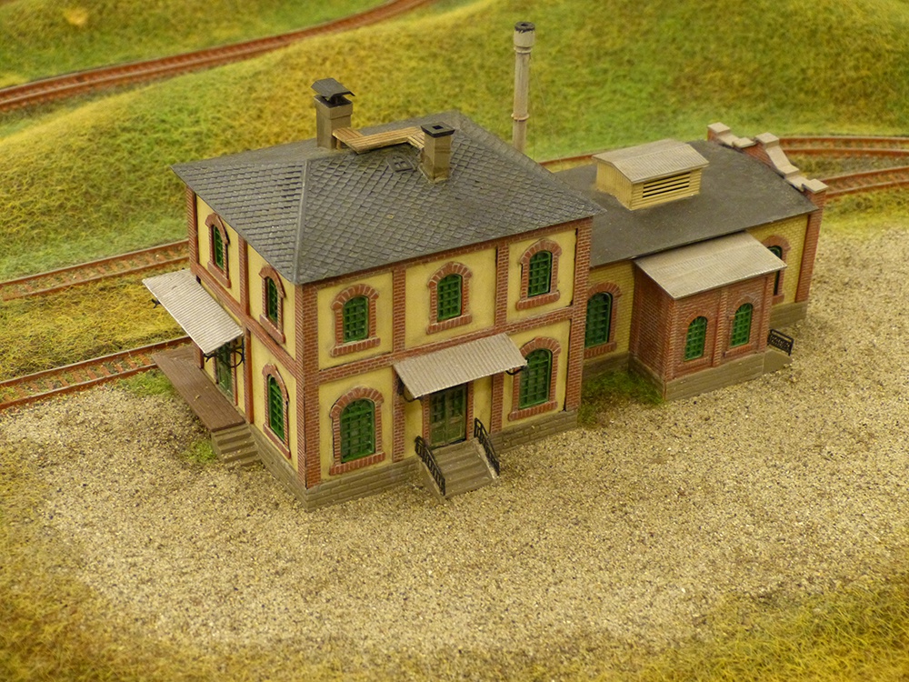

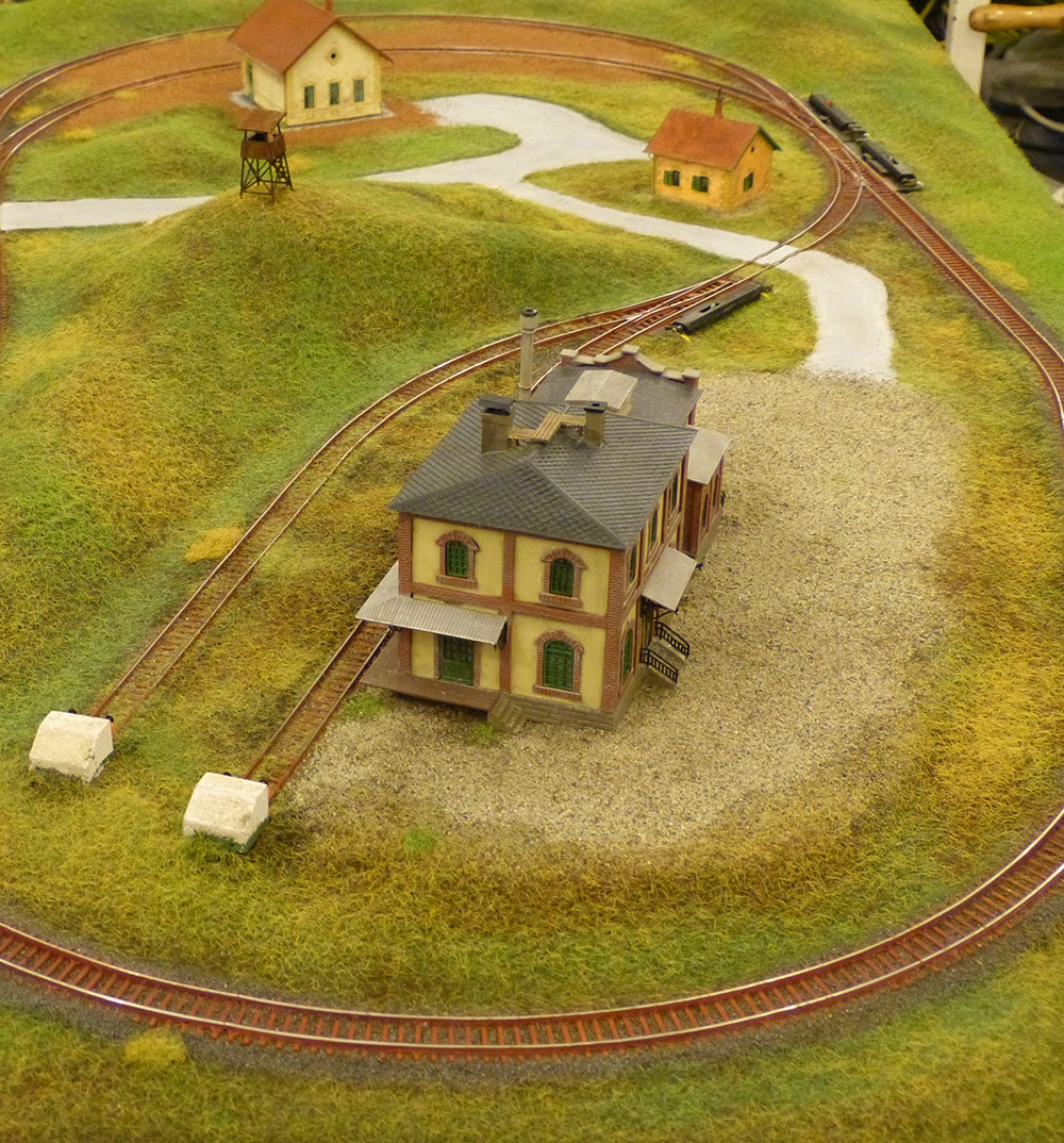

(#55935) olley hozzászólása Válasz • Ápr 19, 2017
Felkerültek a tetők is, illetve a két sufnituning kémény is, merthogy az is hiányzott a készletből. Az eresz még hátravan, mert annak kivitelezésére több elképzelésem is lenne.
(#55948) csíkosháTTú válasza olley hozzászólására (#55935) Válasz • Ápr 20, 2017
Rá se' lehet ismerni a régi mamos (előtte, és ma már megint Auhangen) épületre. Egyre jobb lesz.
(Ezért szeretem én a mai napig az Auhagen makettjeit, hiába régiek. Sokkal jobban fel lehet dobni őket akár egyszerű eszközökkel is, mint a többit.)
