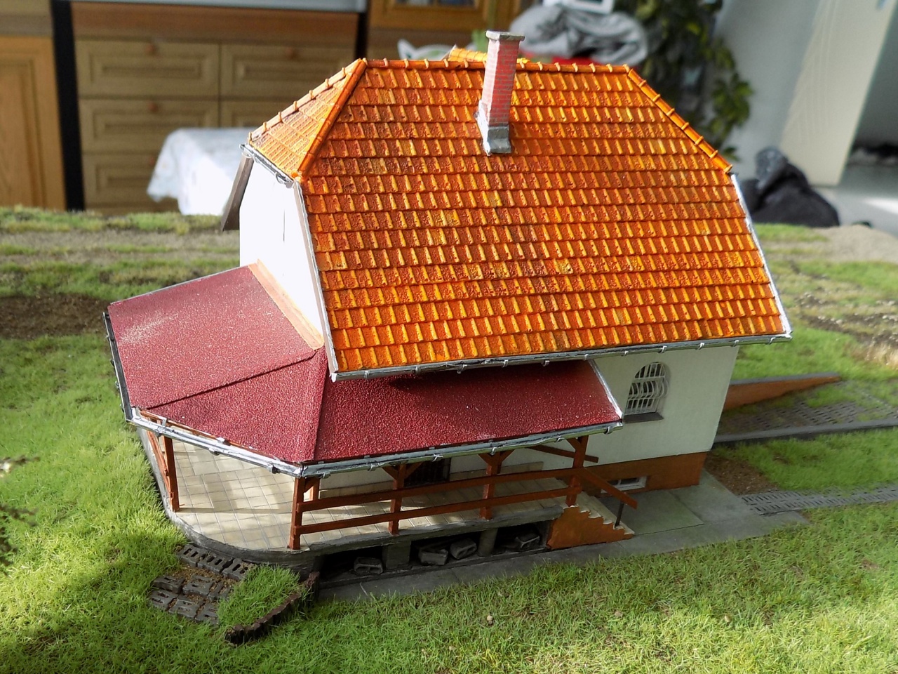

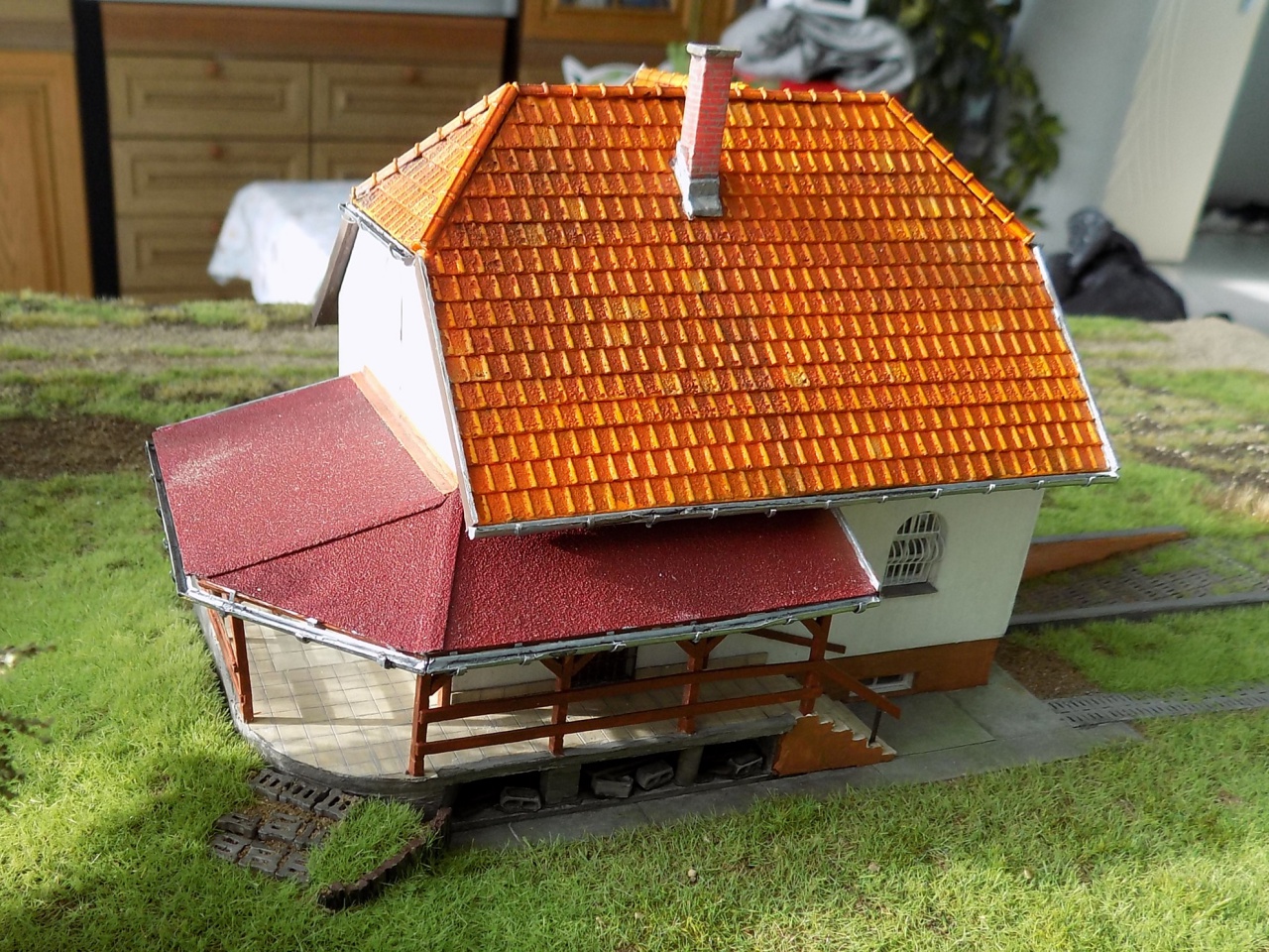

(#58357) BaTTka válasza Frankye hozzászólására (#58350) Válasz • Feb 11, 2018
Köszönöm! Közben tovább épült. Mér csak a kéményt kell beleintegrálmom a tetőbe, ereszcsatorna, pár nyílászáró és már kész is
(#58358) Frankye válasza BaTTka hozzászólására (#58357) Válasz • Feb 11, 2018
No meg persze a színezés...

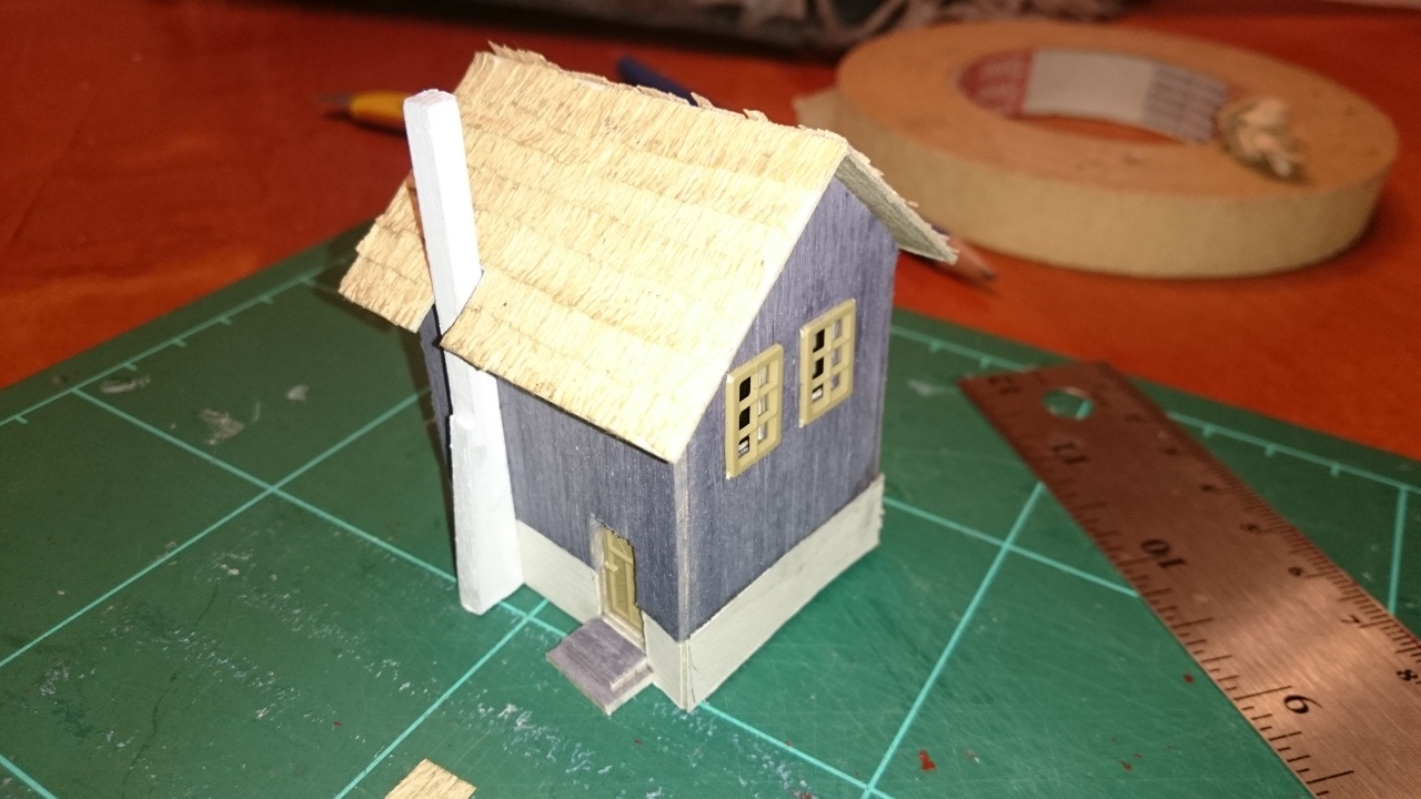

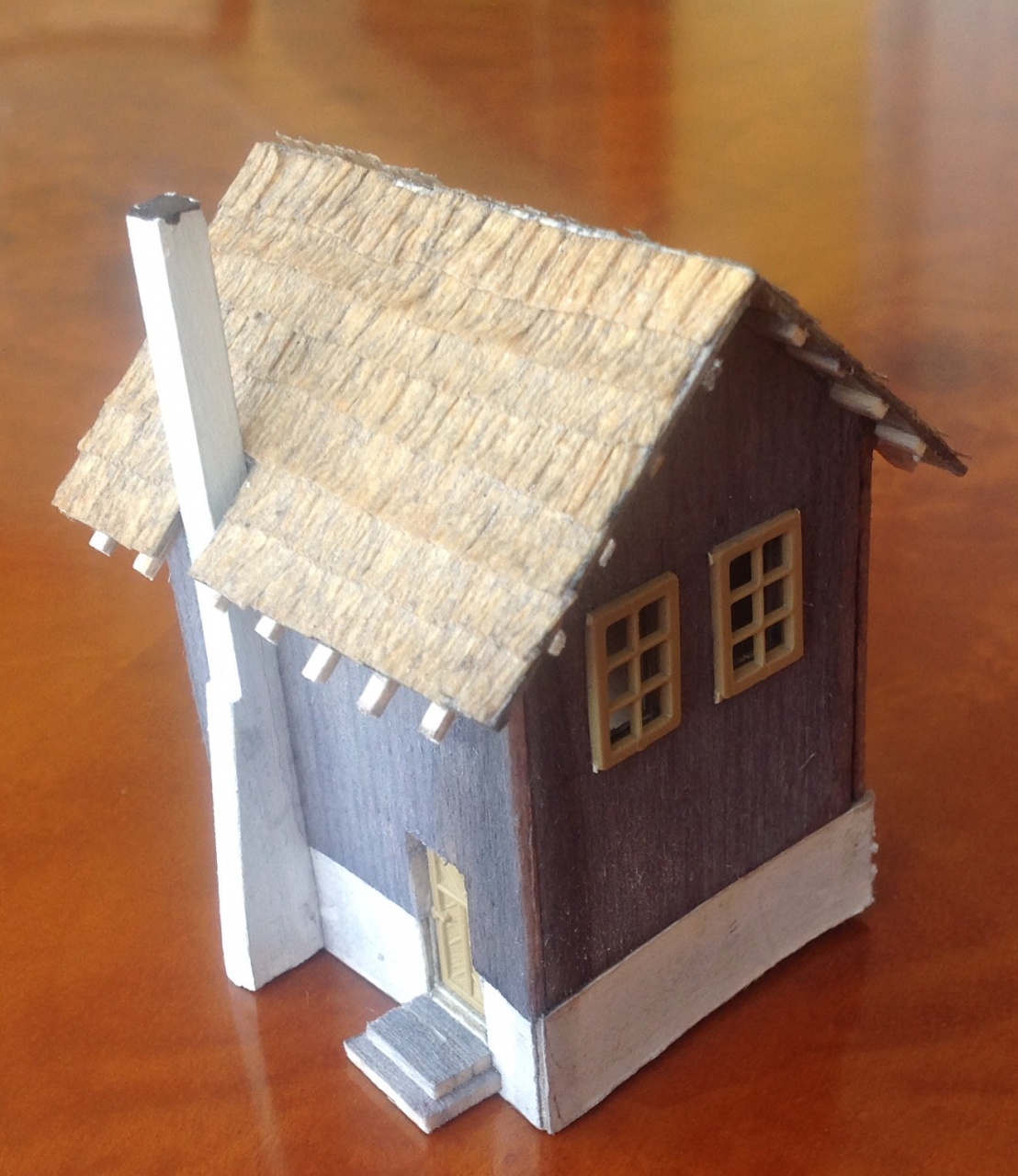

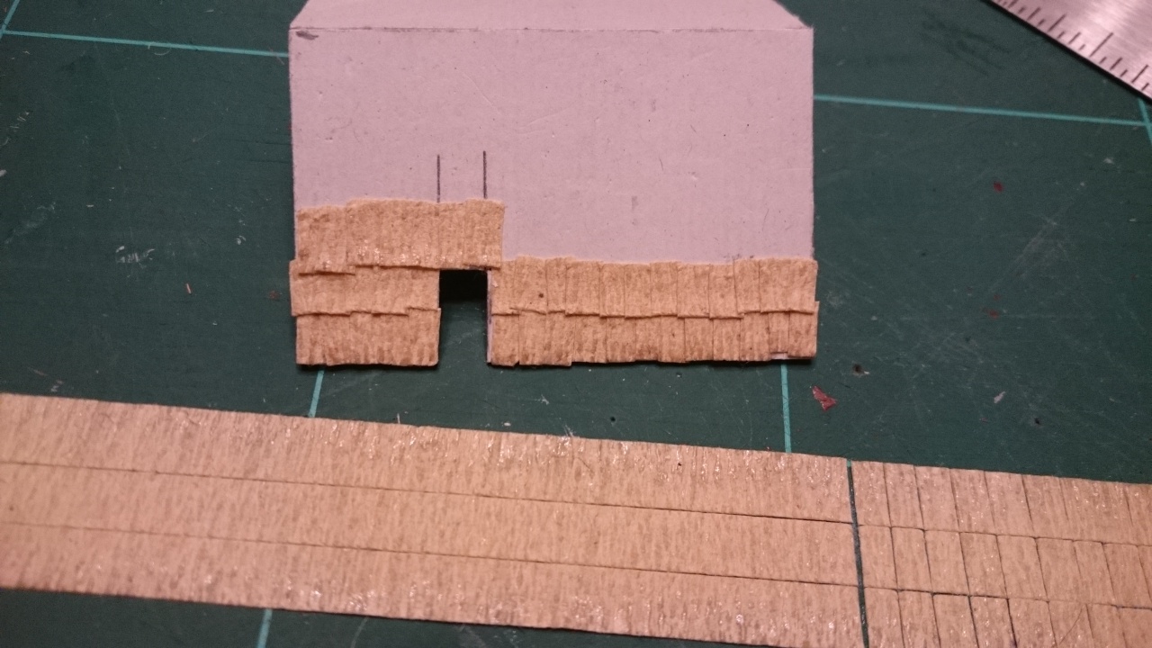

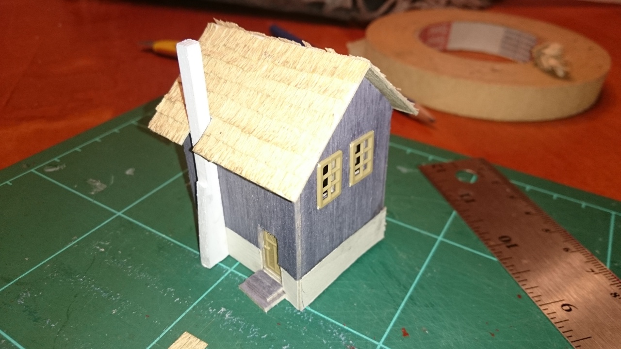

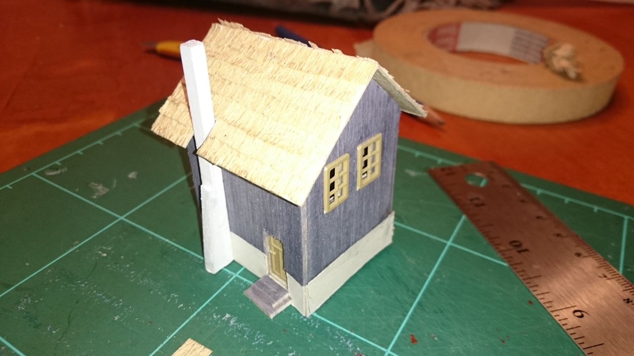

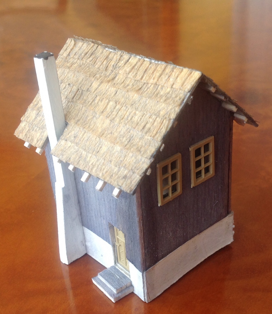

(#58369) etwg hozzászólása Válasz • Feb 12, 2018

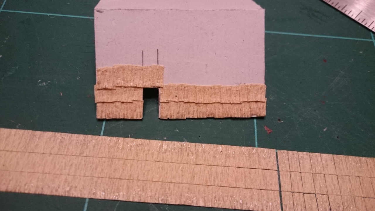

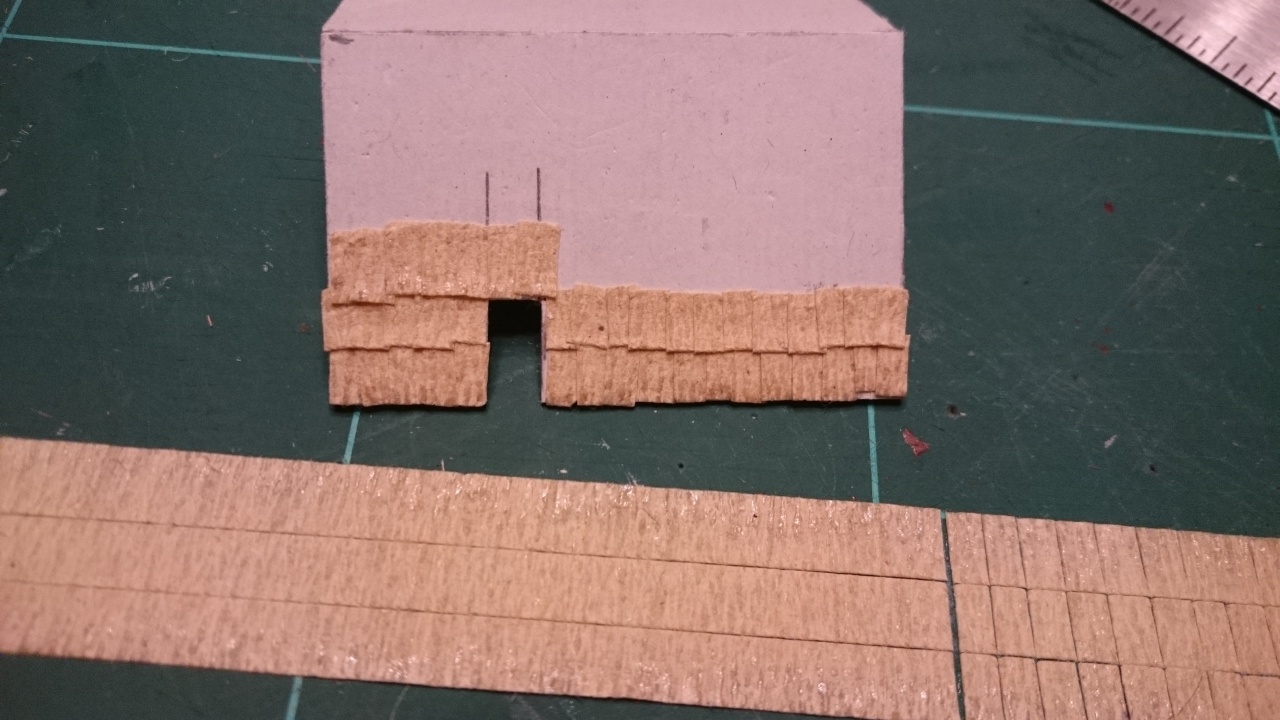

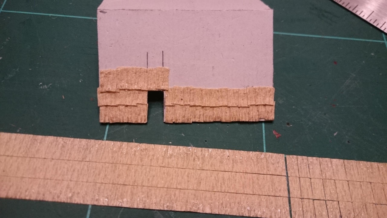

Egy zsindelytetö technika. A 700.-nál abbahagytam a számolást.
Közben már festést is kapott most szárad a minap látott kovácsmühely modellje.
(#58370) Frankye válasza etwg hozzászólására (#58369) Válasz • Feb 13, 2018
Hűha! Na ehhez kell a türelem!
Meg szabad kérdezni, milyen alapanyag?
(#58371) etwg válasza Frankye hozzászólására (#58370) Válasz • Feb 13, 2018
Egyszerü és olcso. Sima kartonlap és a szobafestök által használt "kanyart" is tudo krepp, frissen vágott faszinü, ragasztoszalag. (Minden barkácsboltban kaphato). A mintegy 2 cm széles papirszalag krepp kialakitásu igy ivben is lehet ragasztani ( amit a sima ragasztoszalag nem tud). Ennek a felülete nagyon jol imitálja a fa felületet, igy kivágva belöle kb 5x3 mm-s darabokat a zsindelyhez közelitö anyagot kapunk. Egyenként felragasztva elérem a sorok természetes szabálytalanságát. Utánna tetszés szerint festhetö, a friss zsindelyhez alig kell, az öreg meg száradt, napszivott fa a szürke rengeteg árnyalatában. Néhány csepp fekete tus spirituszban csodákat tesz.
(#58372) etwg válasza etwg hozzászólására (#58371) Válasz • Feb 13, 2018
Immár kapott a tetö némi napsugarat:
(#58373) Frankye válasza etwg hozzászólására (#58371) Válasz • Feb 13, 2018
Tök jó ötlet! Azért a türelmedet irigylem kicsit...
(#58377) etwg válasza Frankye hozzászólására (#58373) Válasz • Feb 13, 2018
Hát nincs mindig, pedig a vasutmodellezéshez jobban kell, mint maga a modell.
Az a baj, hogy sajnos ilyesmit senki sem árul.

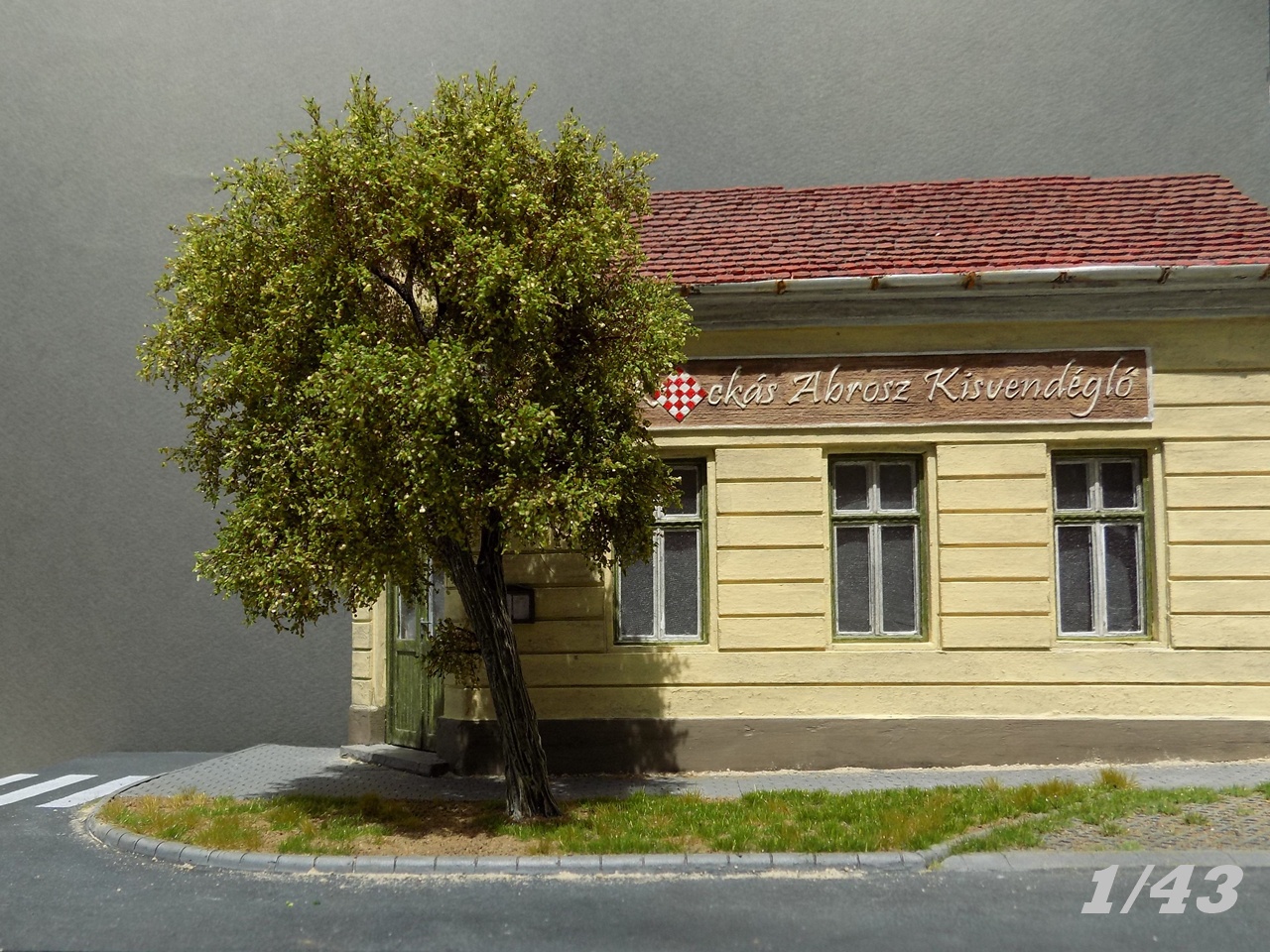

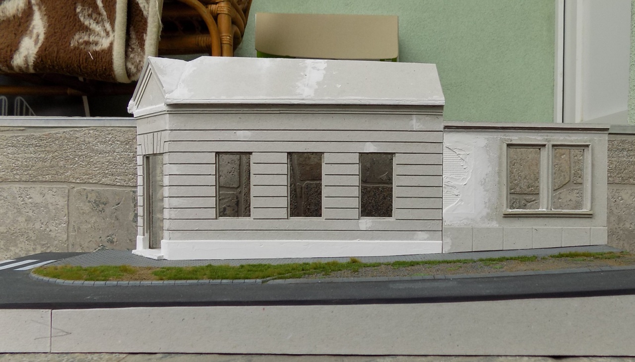

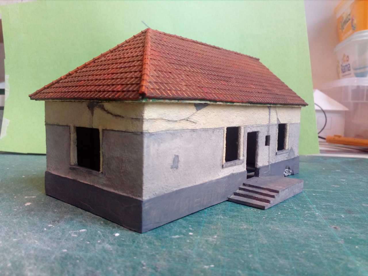

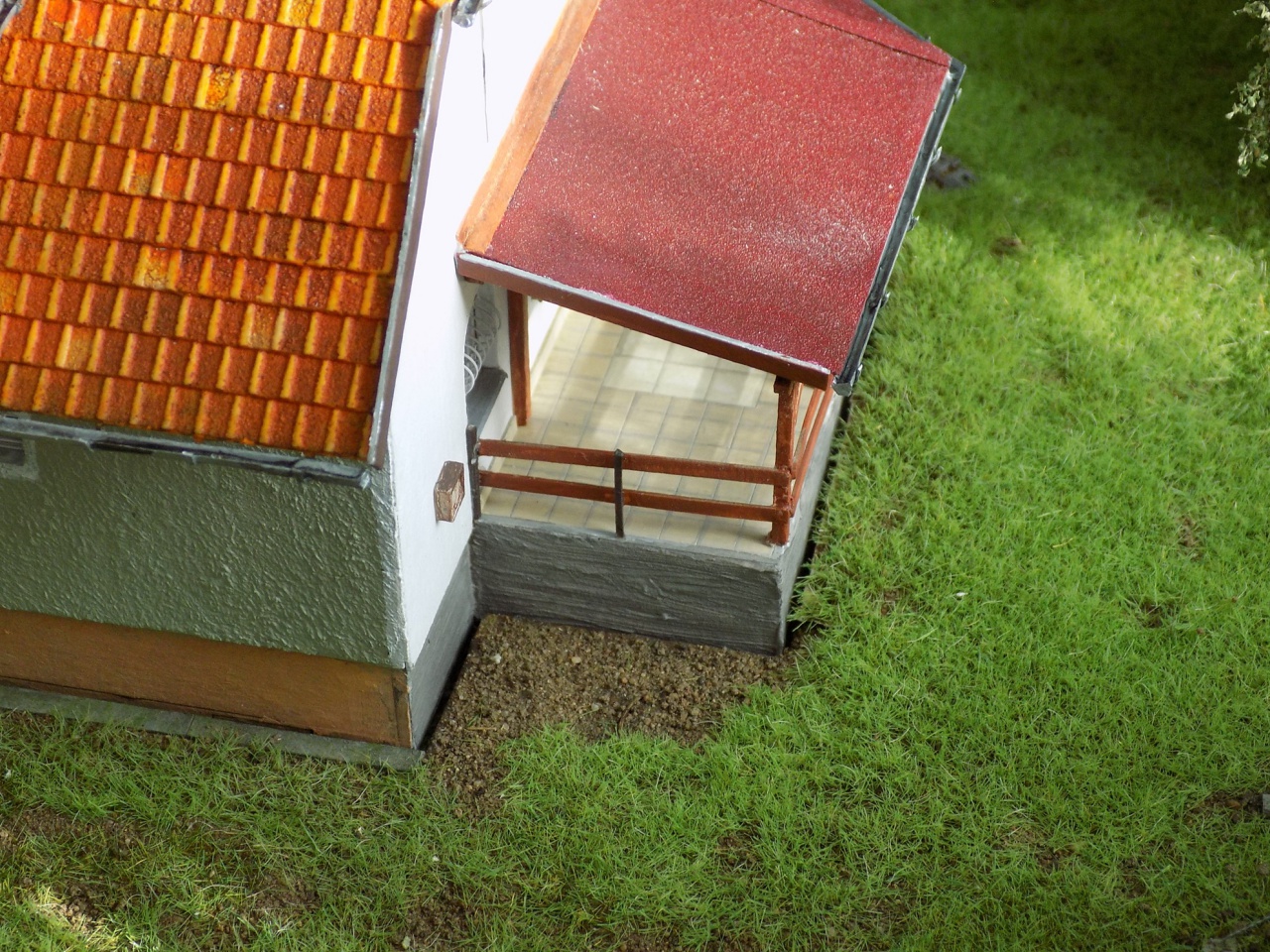

(#59785) BaTTka hozzászólása Válasz • Jún 17, 2018

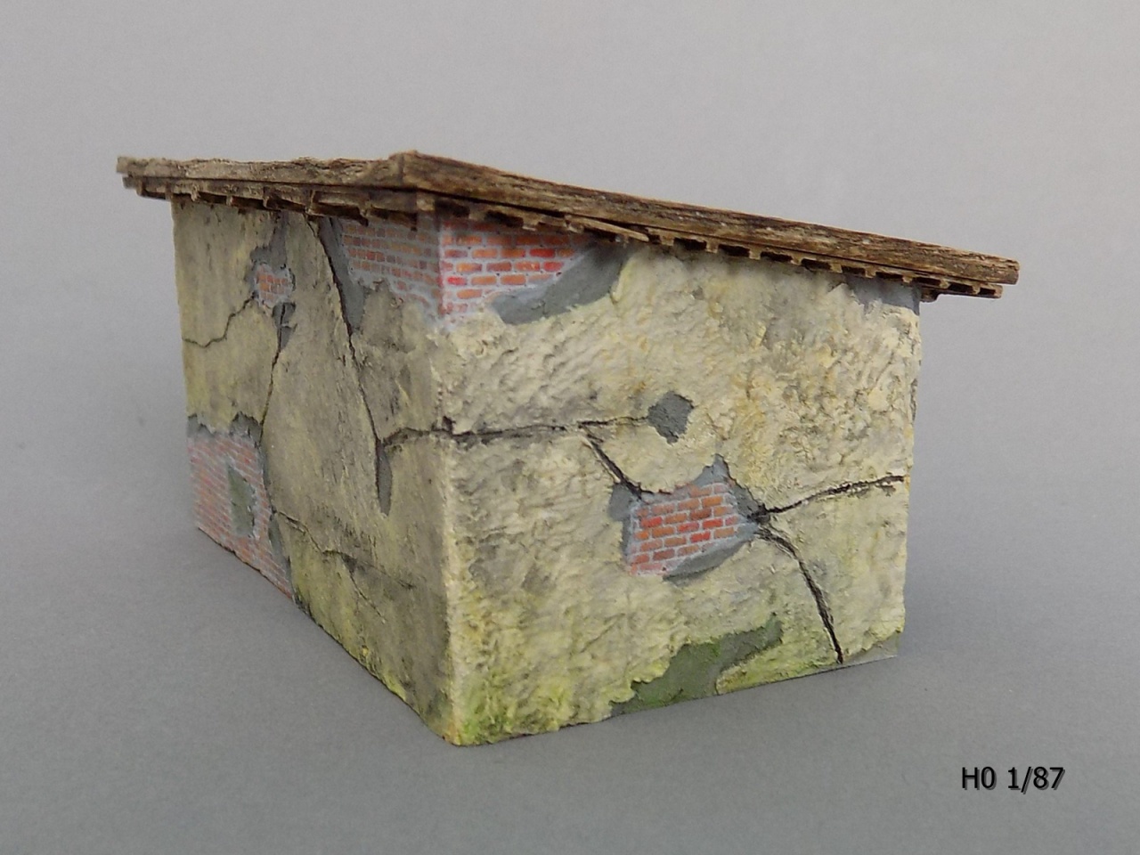

Kossuth u. 102.
(#59787) maTTato válasza BaTTka hozzászólására (#59785) Válasz • Jún 17, 2018
Melyik településen? Mert szeretném ellenőrizni, hogy a lábazati hibát pontosan képezted-e le...

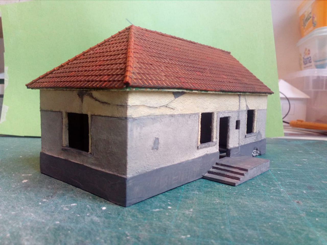

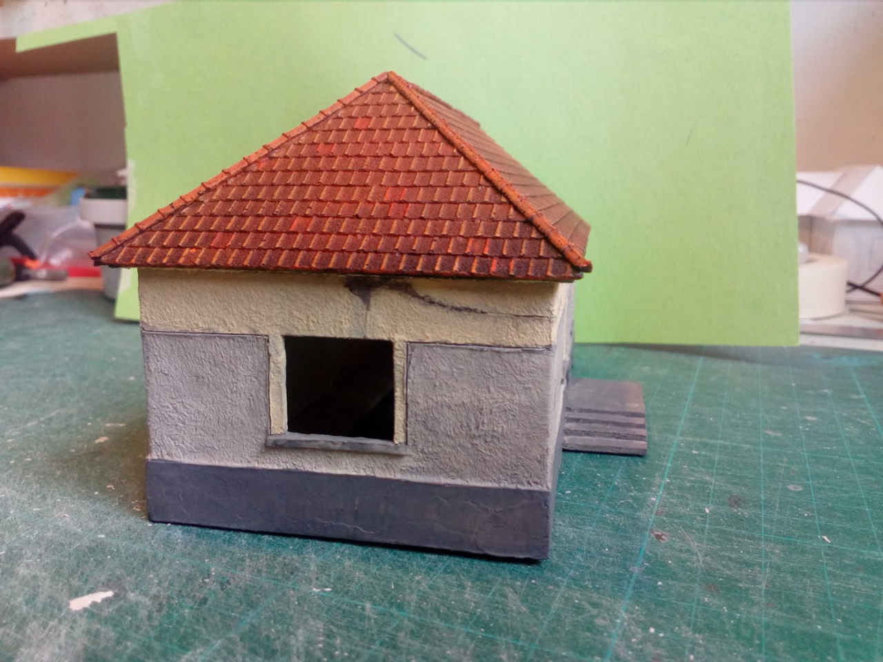

(#59788) BaTTka válasza BaTTka hozzászólására (#59785) Válasz • Jún 17, 2018
És már le is festettem. Még néhány apróság... és kész is van.
(#59789) BaTTka válasza maTTato hozzászólására (#59787) Válasz • Jún 17, 2018
Balatonvalahol
(#59795) maTTato válasza BaTTka hozzászólására (#59789) Válasz • Jún 17, 2018
Meg is találtam! Gondolhattam volna.... a Görgey utcával párhuzamos és a körforgalom Bakonyfelhát felé azt hiszem három, vagy négy háznyira van.

(#59799) sunocske válasza maTTato hozzászólására (#59795) Válasz • Jún 18, 2018
Úgy látom, hogy ez még a felújítás előtti állapotot tükrözi
(#59819) pinyo39 válasza BaTTka hozzászólására (#59788) Válasz • Jún 20, 2018
Ez annyira valóságosnak hat hogy hihetetlen. (Sajnos Somogyban meg a Nyírségben is láttam egy csomó lepukkant kérót, de azok igaziak ( )

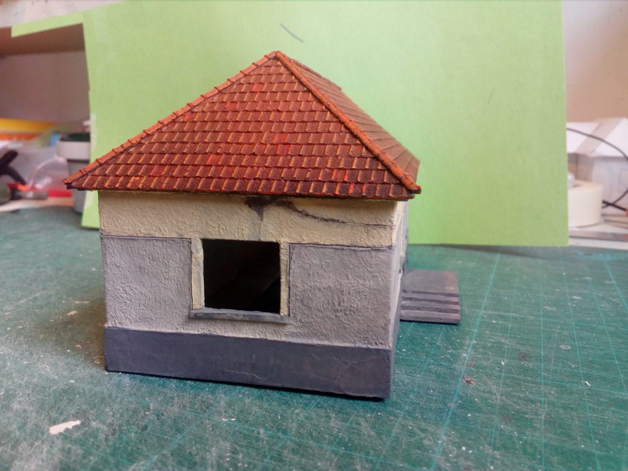

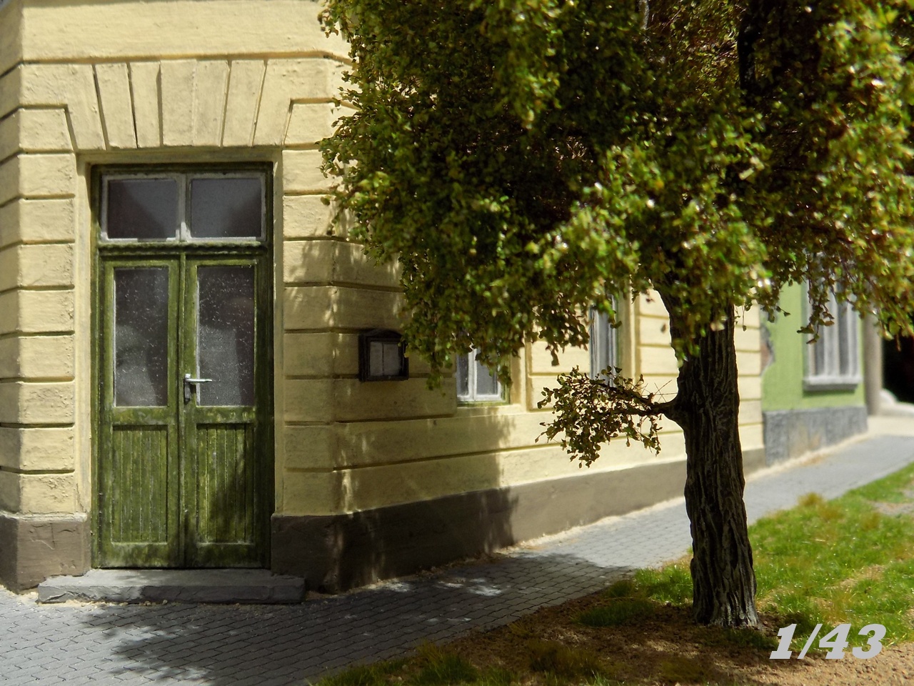

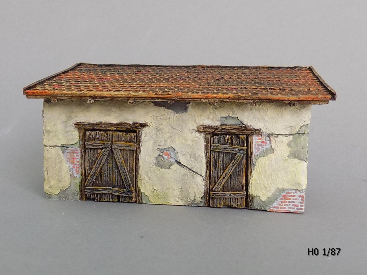

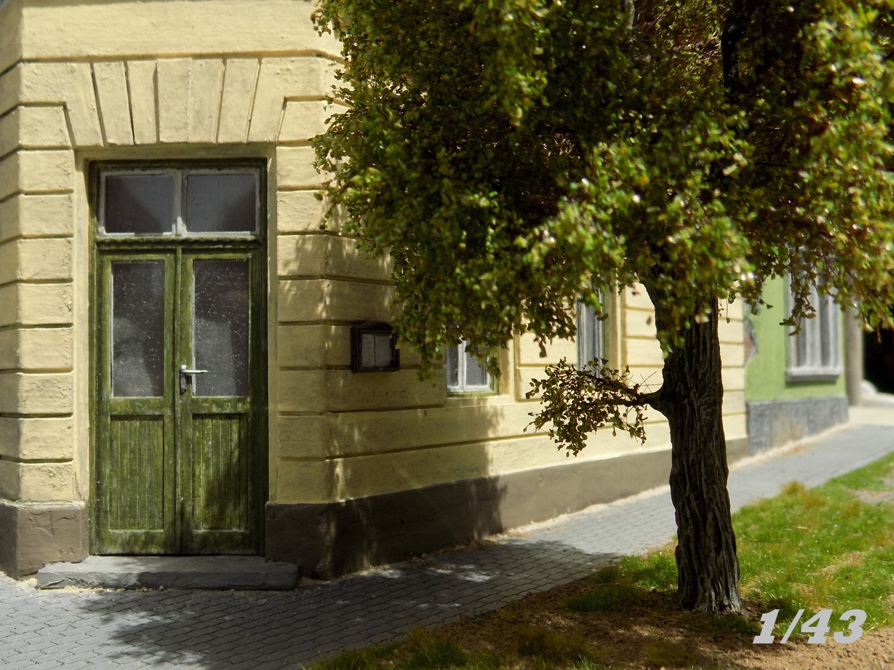

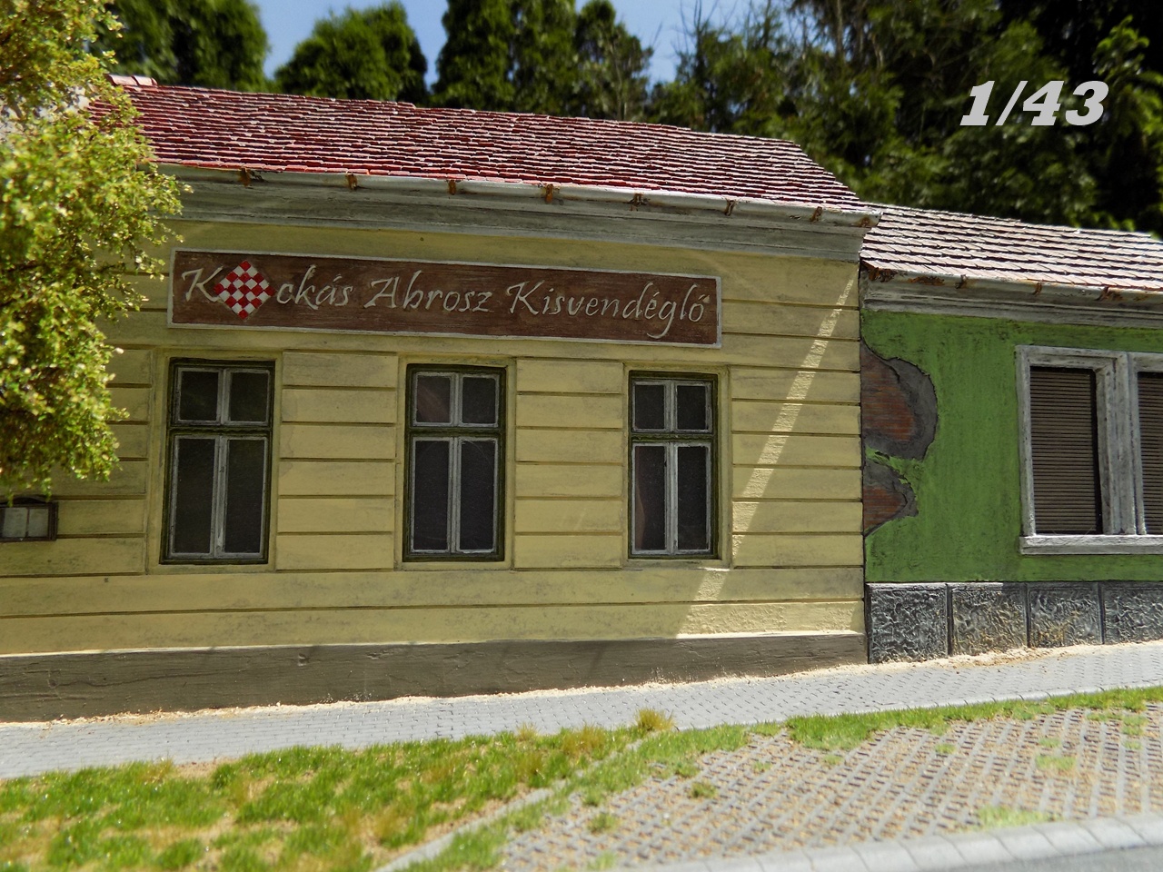

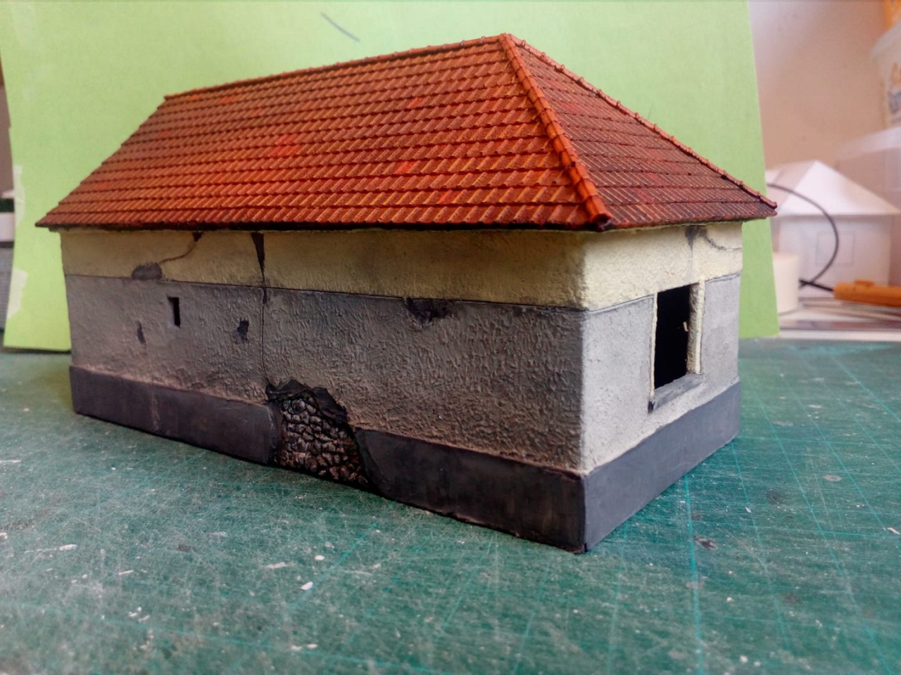

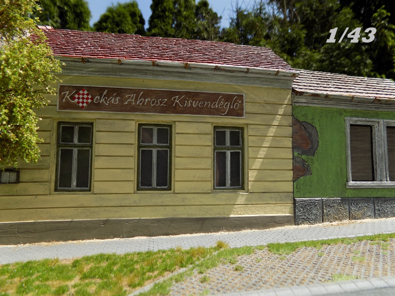

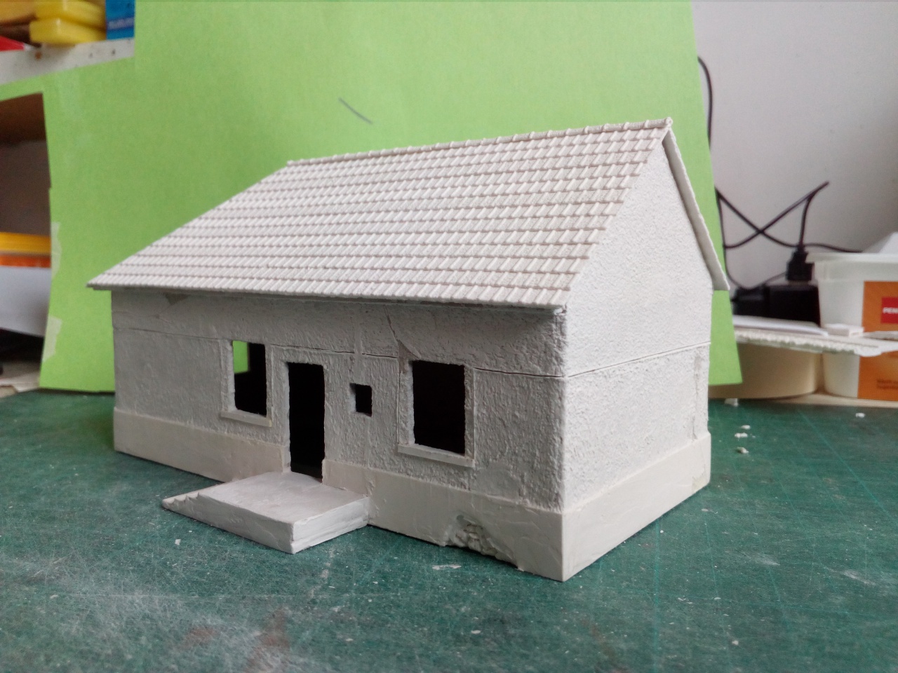

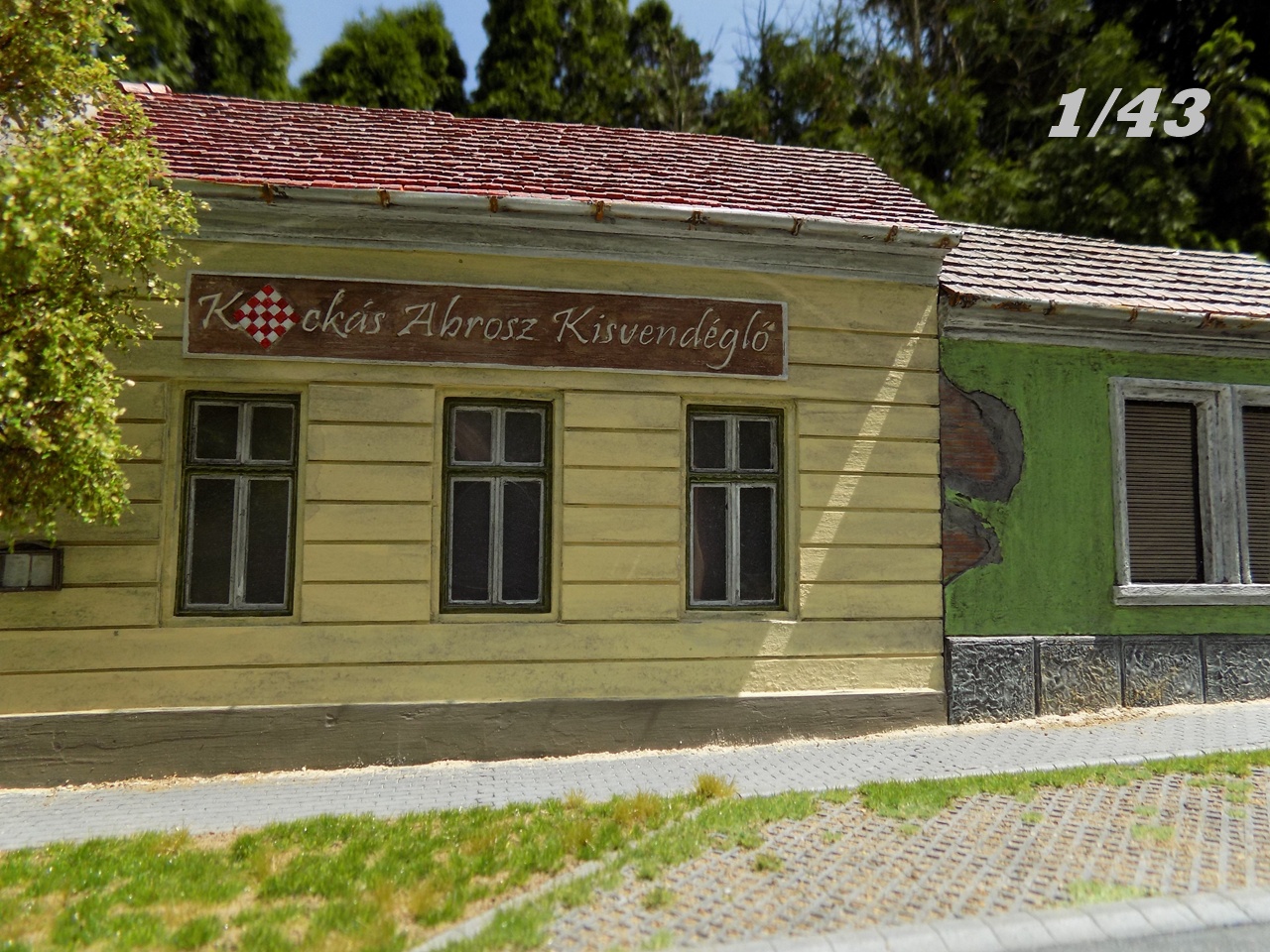

(#60047) BaTTka hozzászólása Válasz • Júl 16, 2018

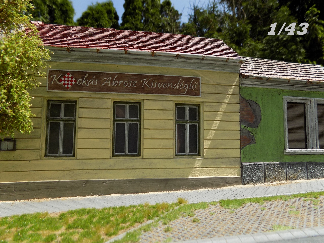

Ez most egy kicsit nagyobb mint a szokásos, nevezetesen 1/43-as

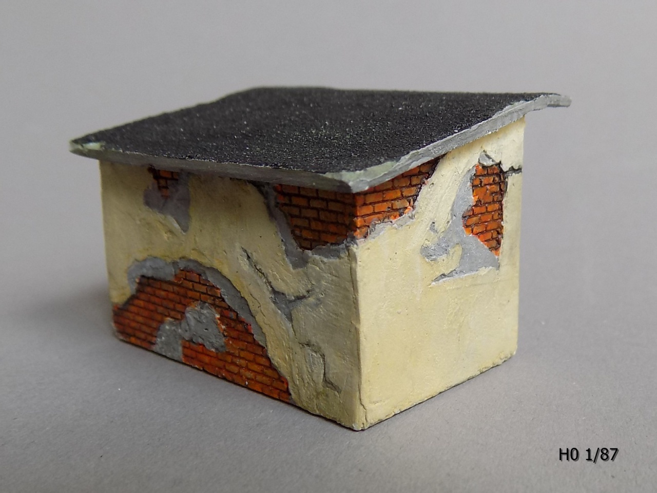

Ez már volt korábban, most új festésben "tündököl"

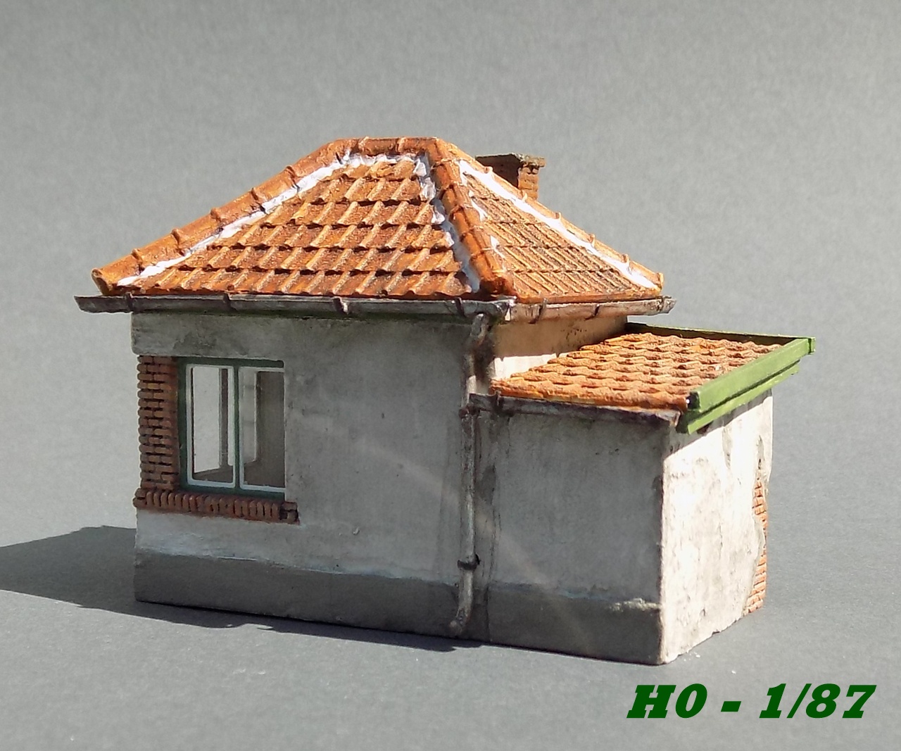

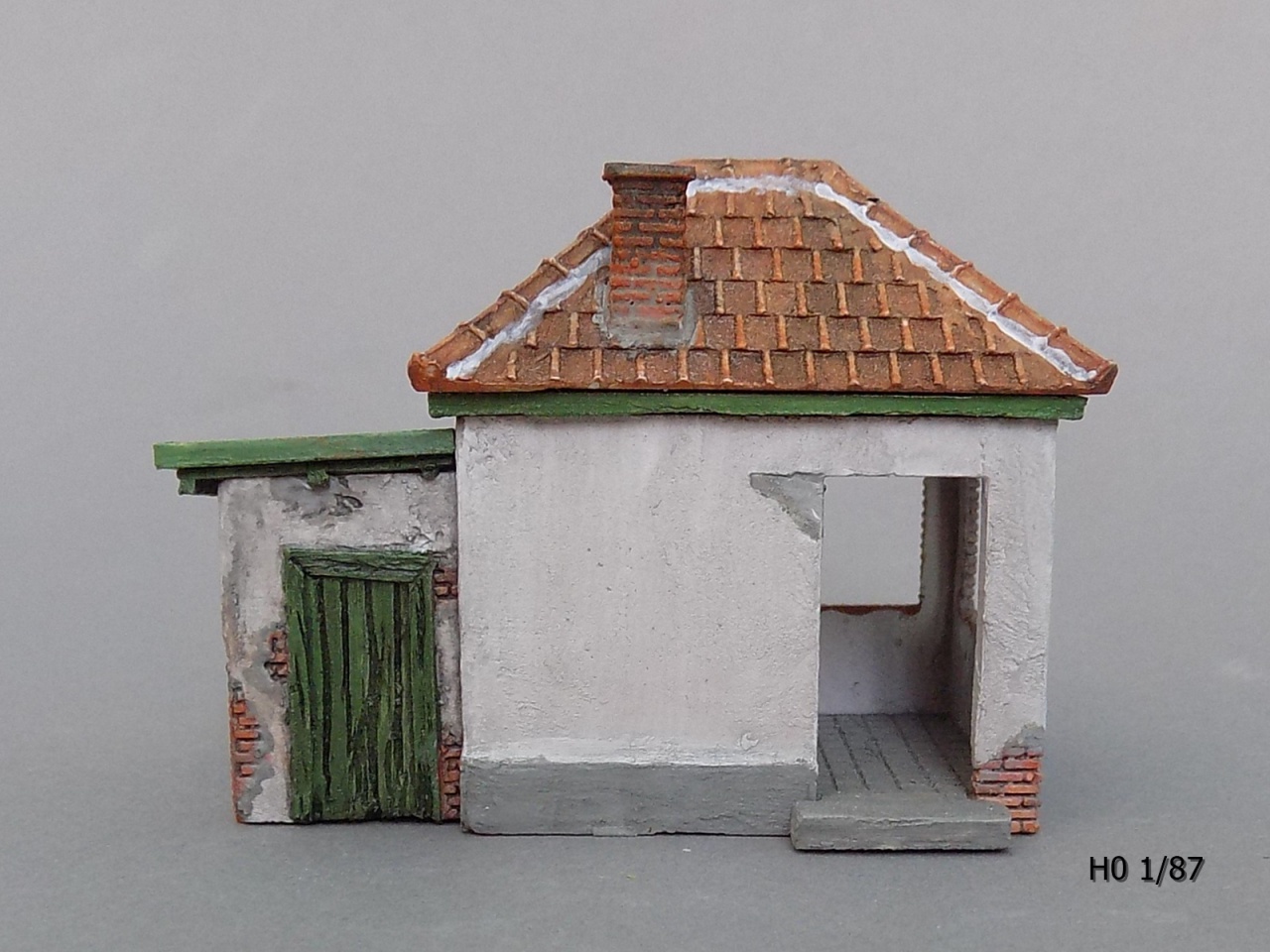

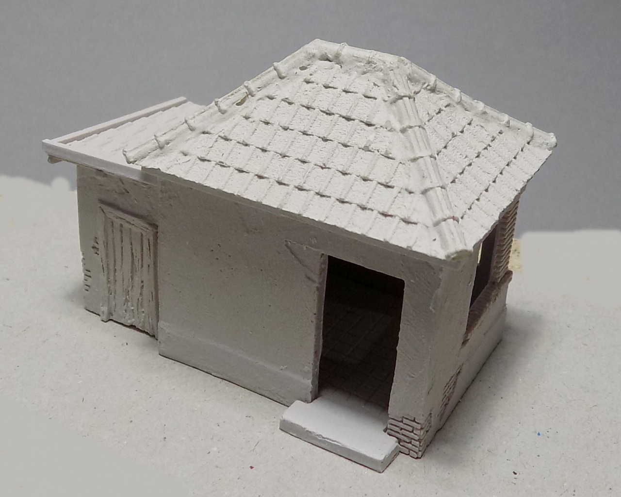

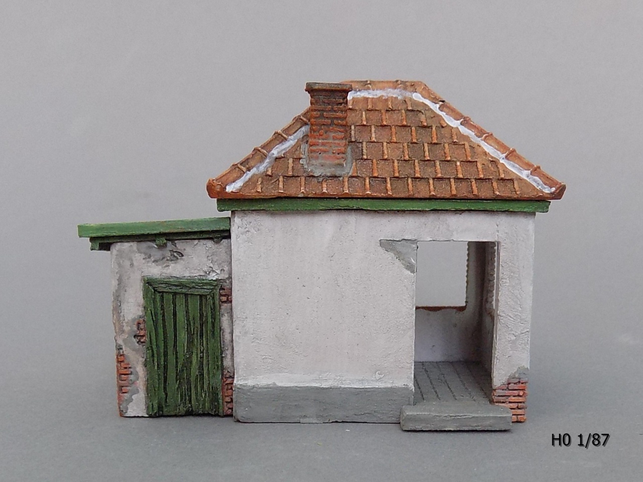

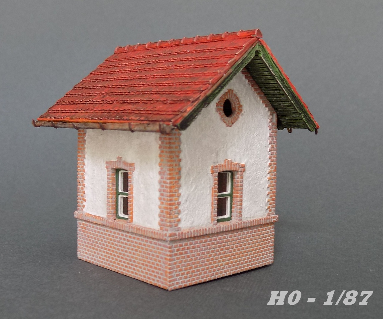

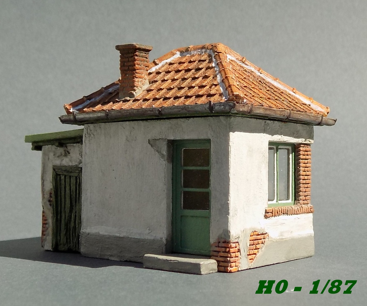

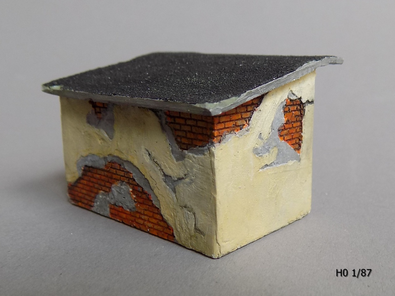

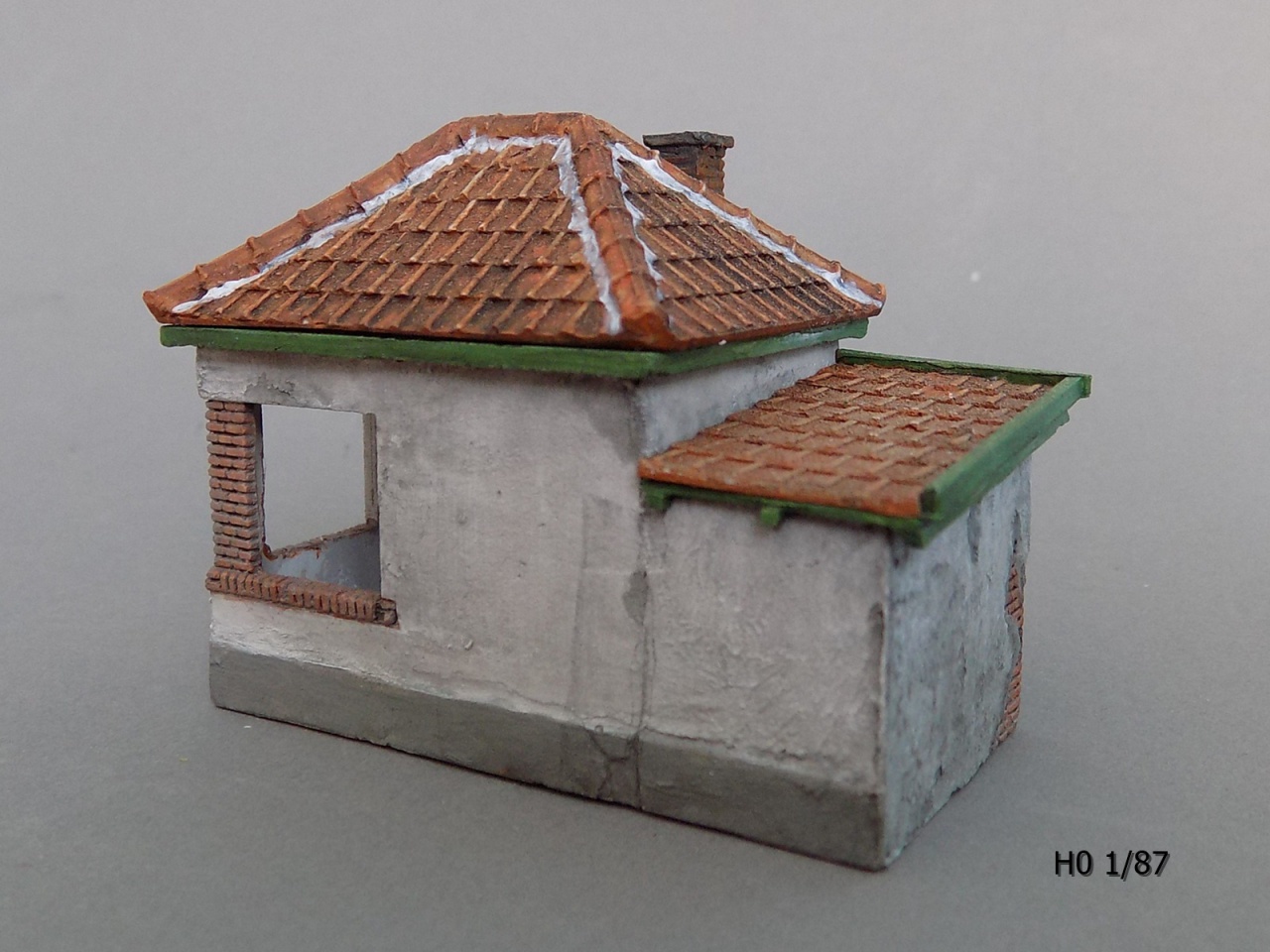

(#60141) BaTTka hozzászólása Válasz • Aug 17, 2018

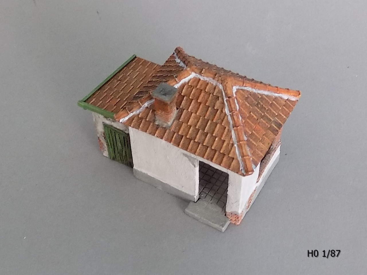

Az őrházból is festettem egy példányt. A kémény is elkészült, már csak a nyílászárók és a csatorna hiányzik.

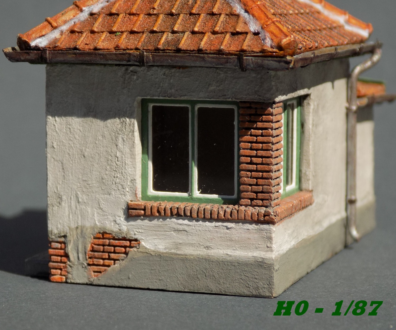

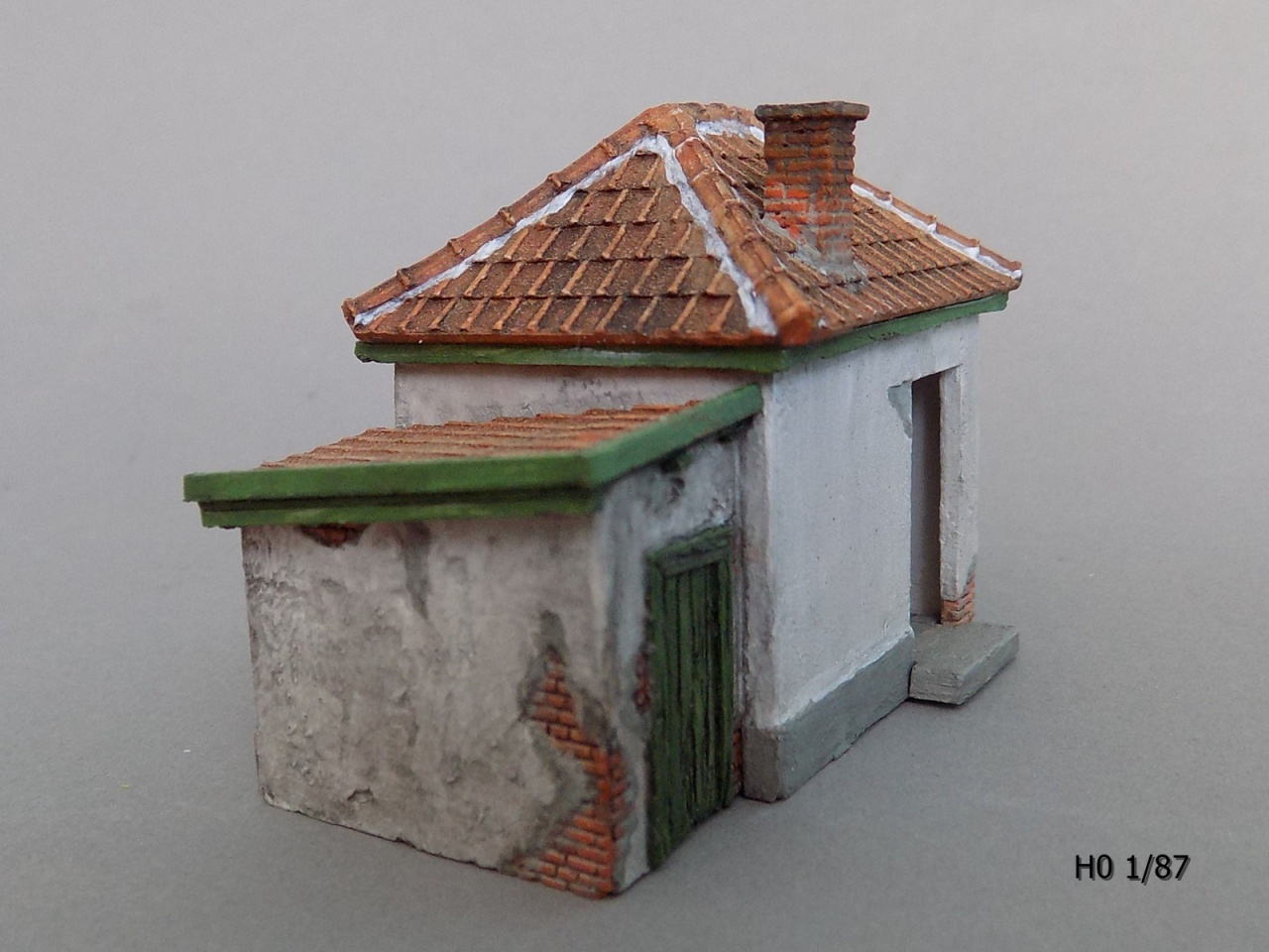

(#60142) BaTTka válasza BaTTka hozzászólására (#60141) Válasz • Aug 17, 2018
És még három kép.
(#60143) pinyo39 válasza BaTTka hozzászólására (#60142) Válasz • Aug 17, 2018
Zseniális,már így is! (Szerencse hogy itt élünk, milyen unalmas lenne egy jobb állapotú német őrházat elkészíteni)

(#60151) Frankye válasza BaTTka hozzászólására (#60141) Válasz • Aug 21, 2018
A nyílászárók nélkül viszont olyan, mint amit már elhagytak... Sajnos, sok olyat is látni a pálya mentén.

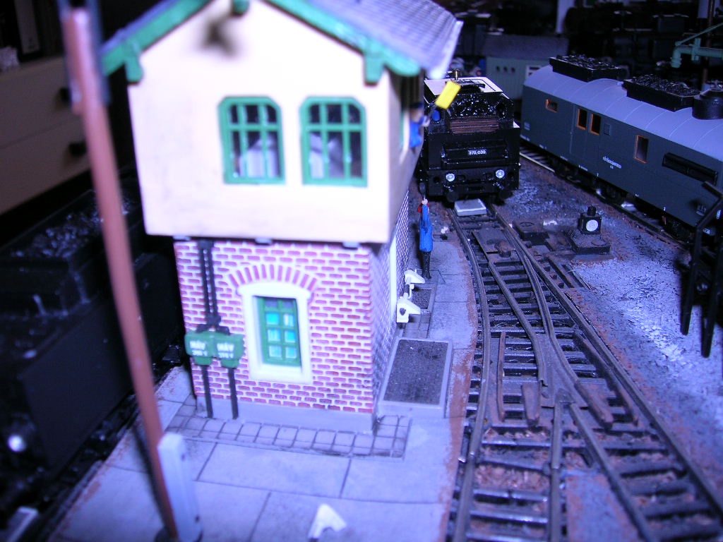

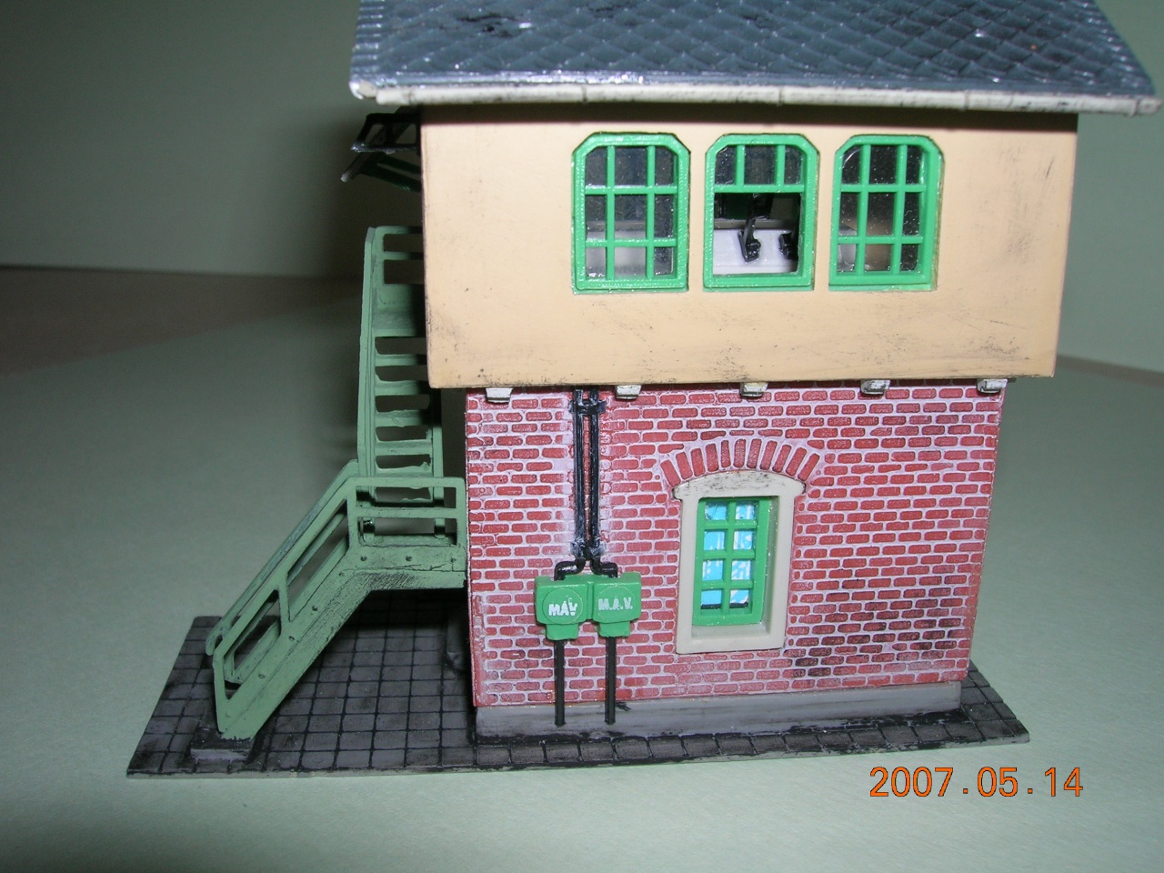

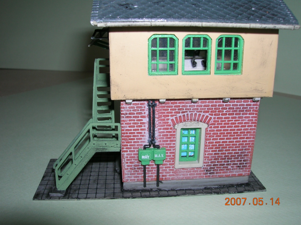

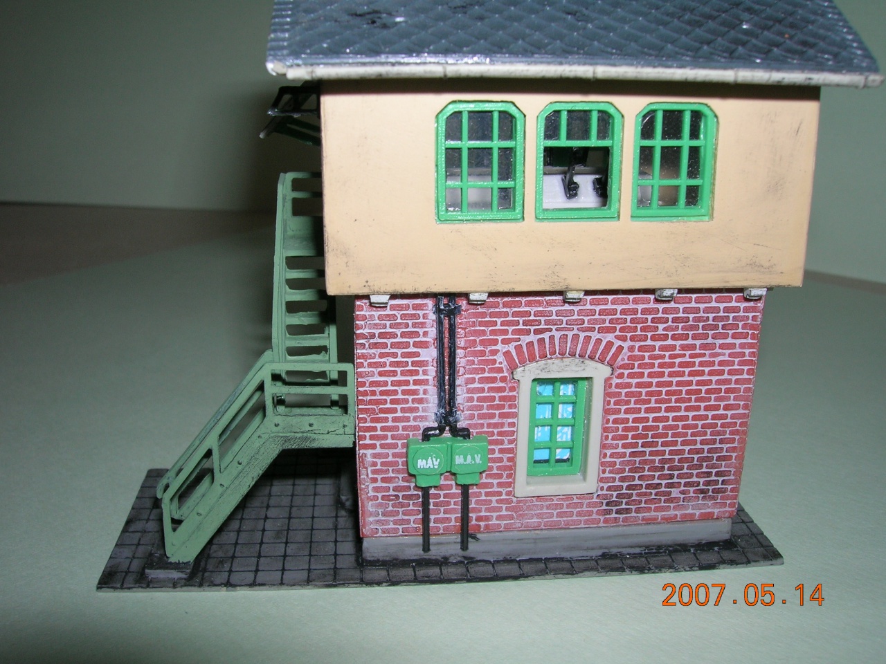

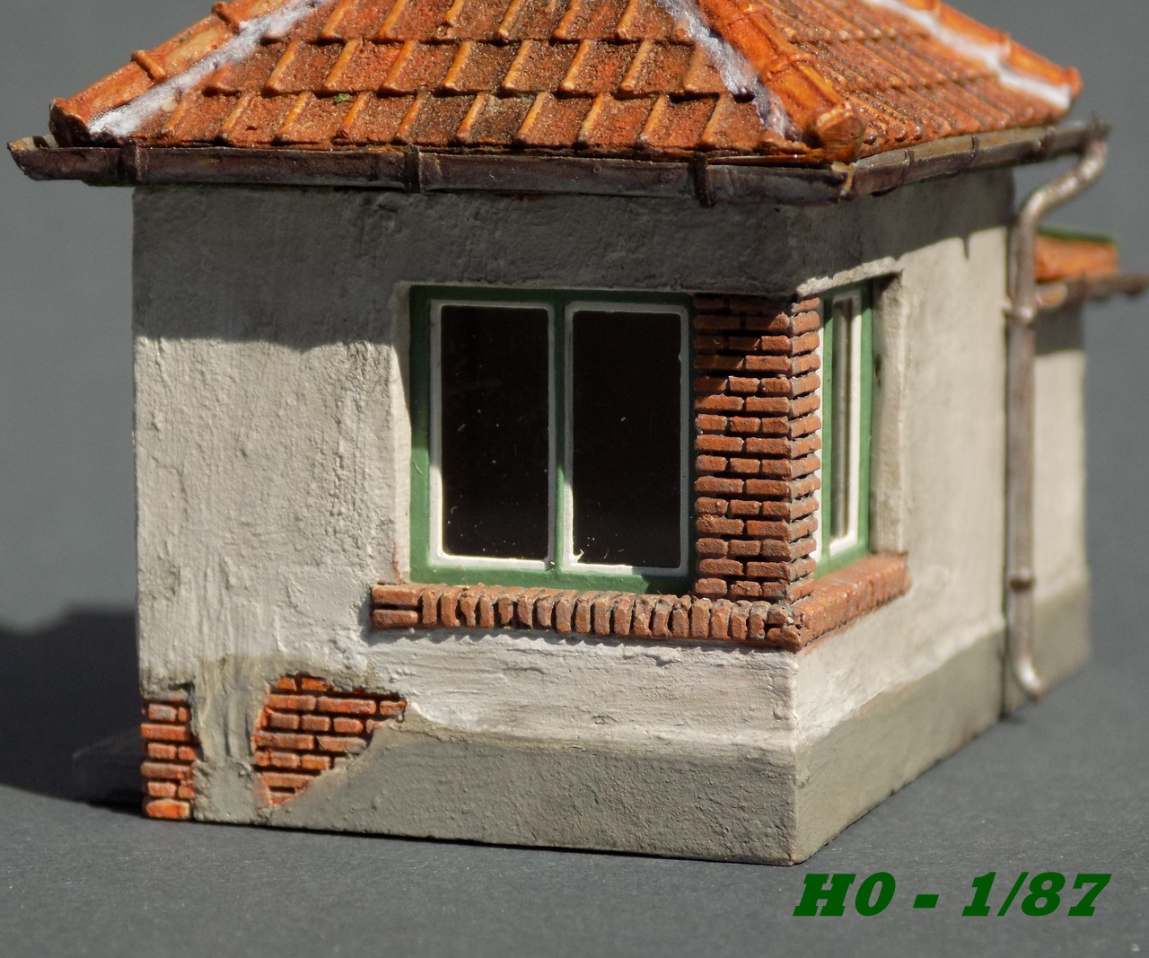

(#60311) ModELiTT hozzászólása Válasz • Okt 2, 2018
Annak idején én is meg próbálkoztam a dajcse váltókezelő épületet magyarosítani,ennyire sikerült !!

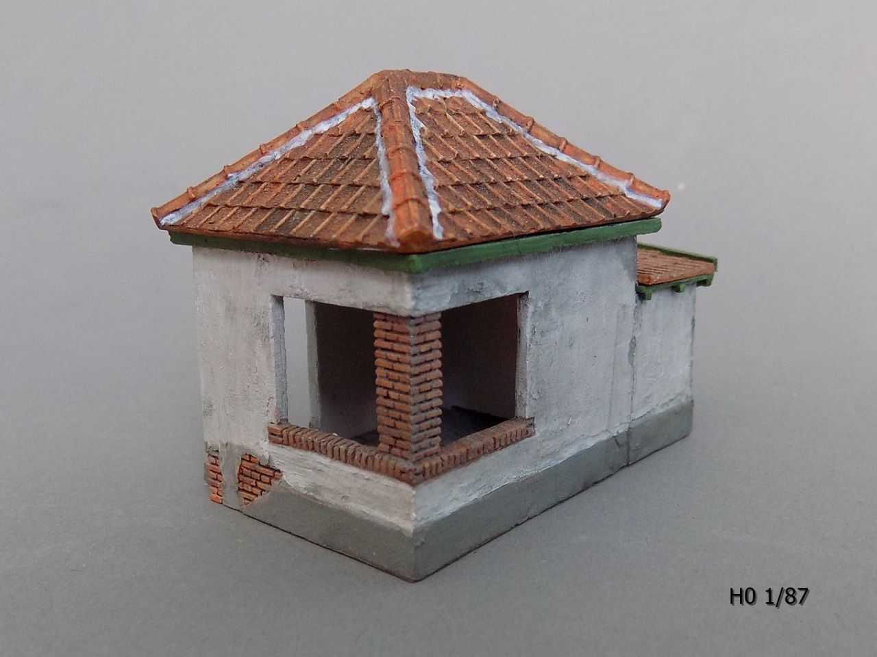

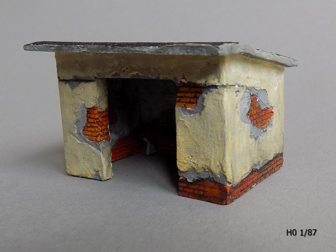

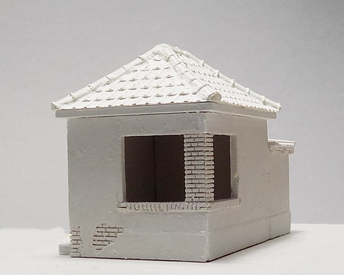

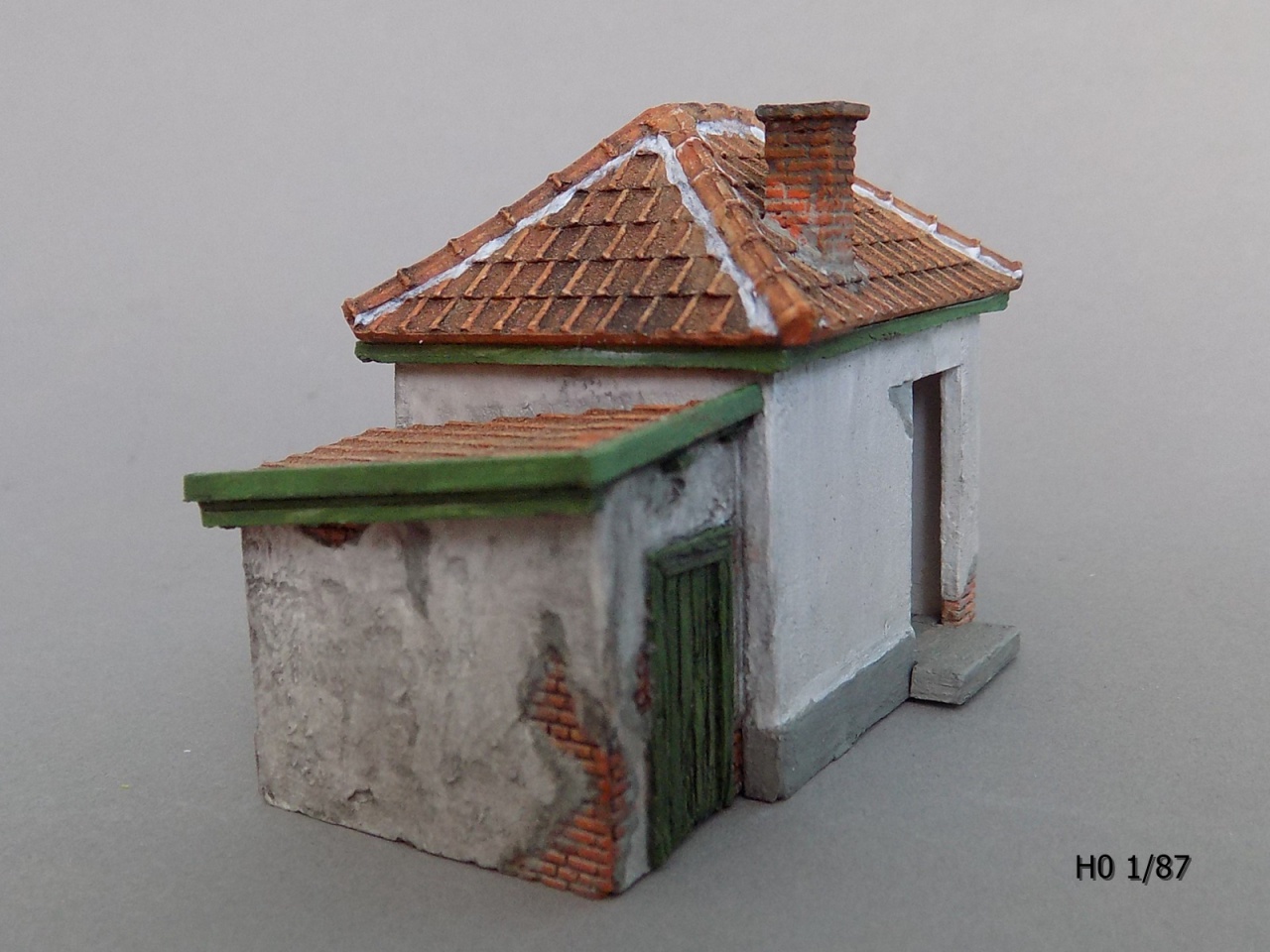

(#60600) BaTTka hozzászólása Válasz • Dec 26, 2018
Az év végi hajtás eredménye
(#60602) Frankye válasza BaTTka hozzászólására (#60600) Válasz • Dec 27, 2018
Professzionális!
(#60607) BaTTka válasza Frankye hozzászólására (#60602) Válasz • Dec 27, 2018

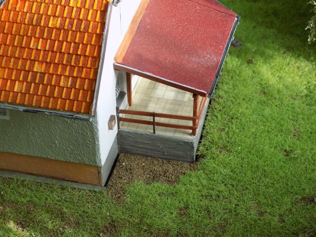

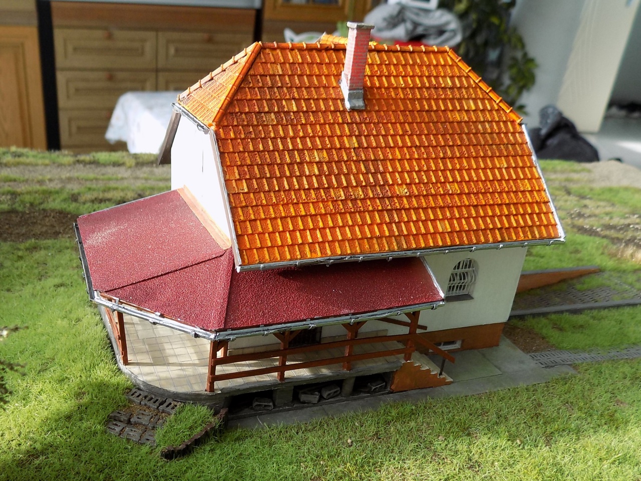

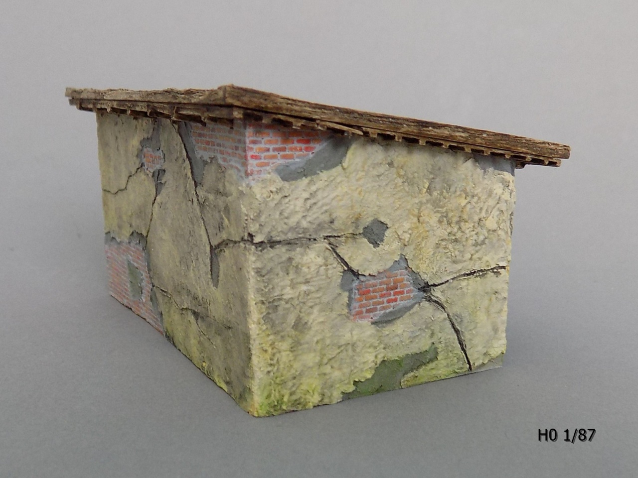

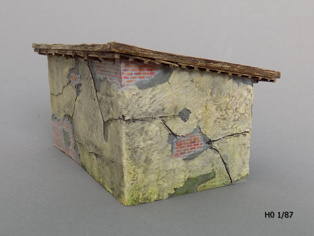

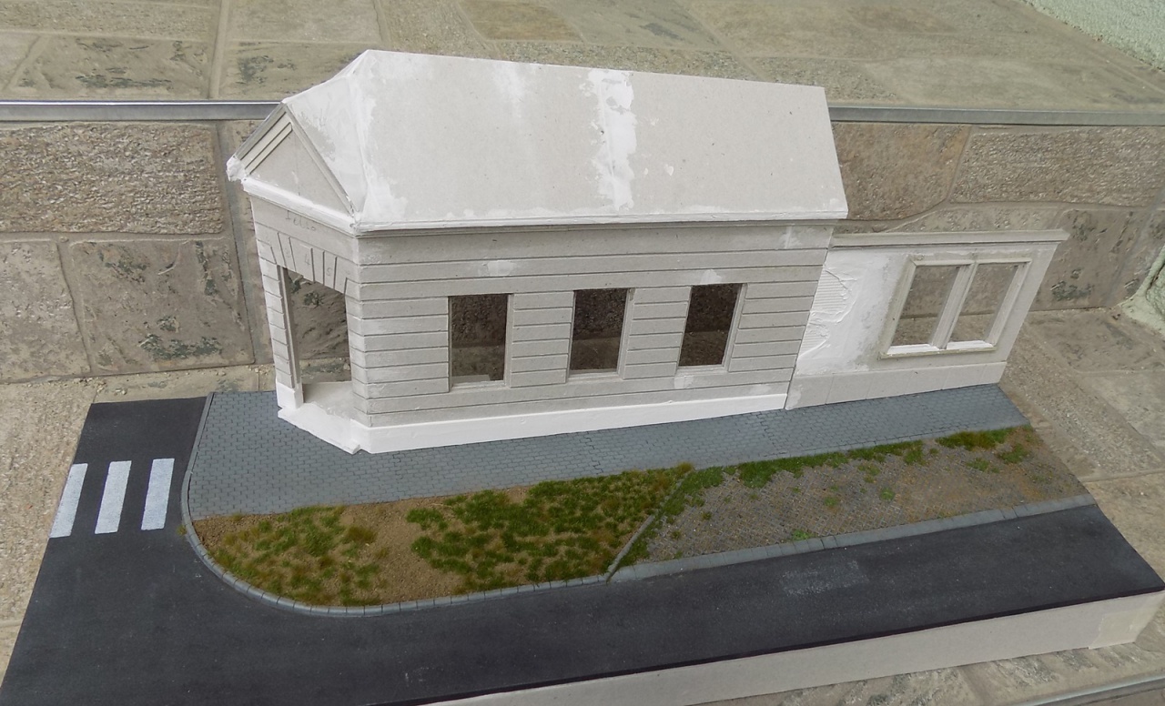

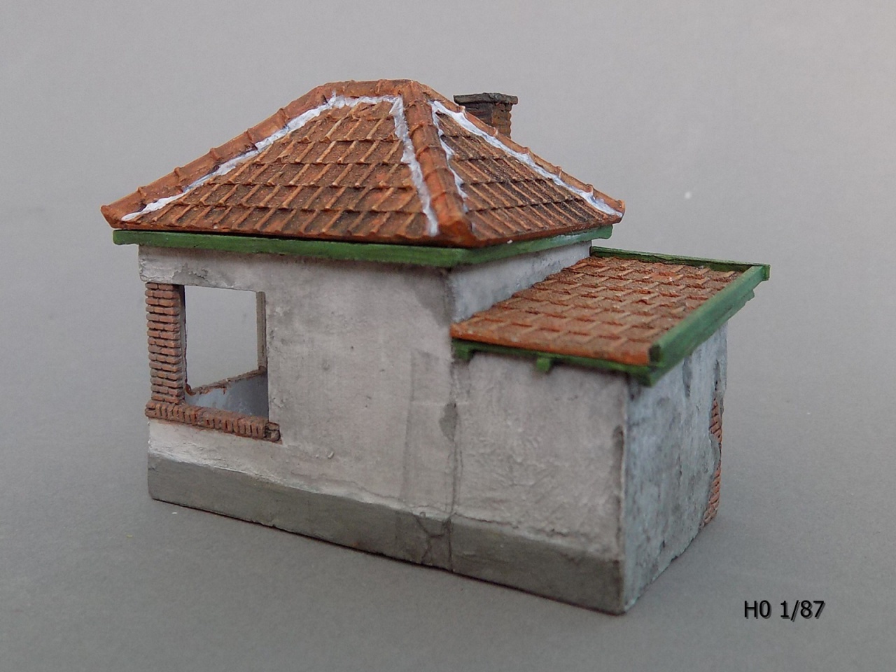

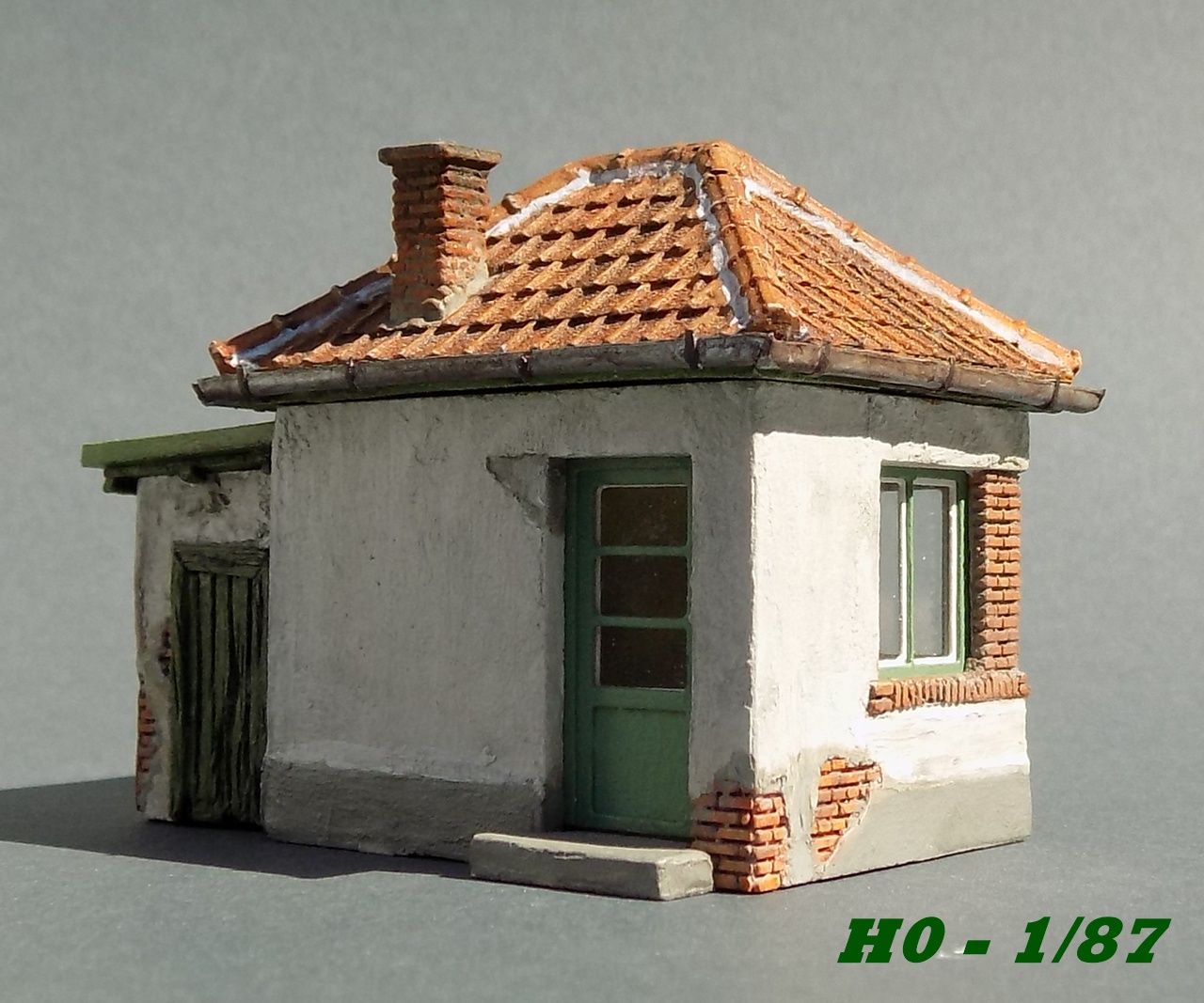

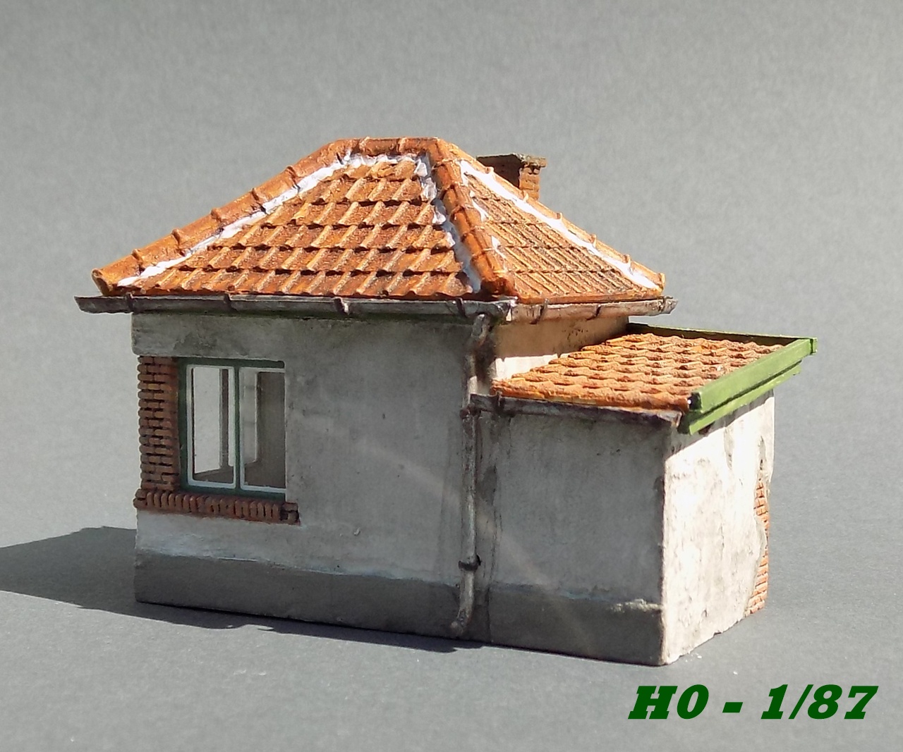

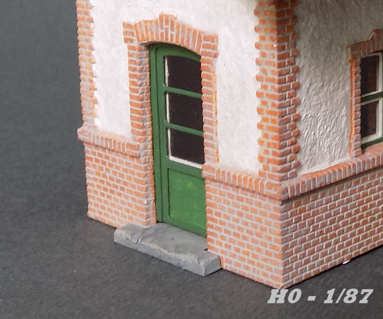

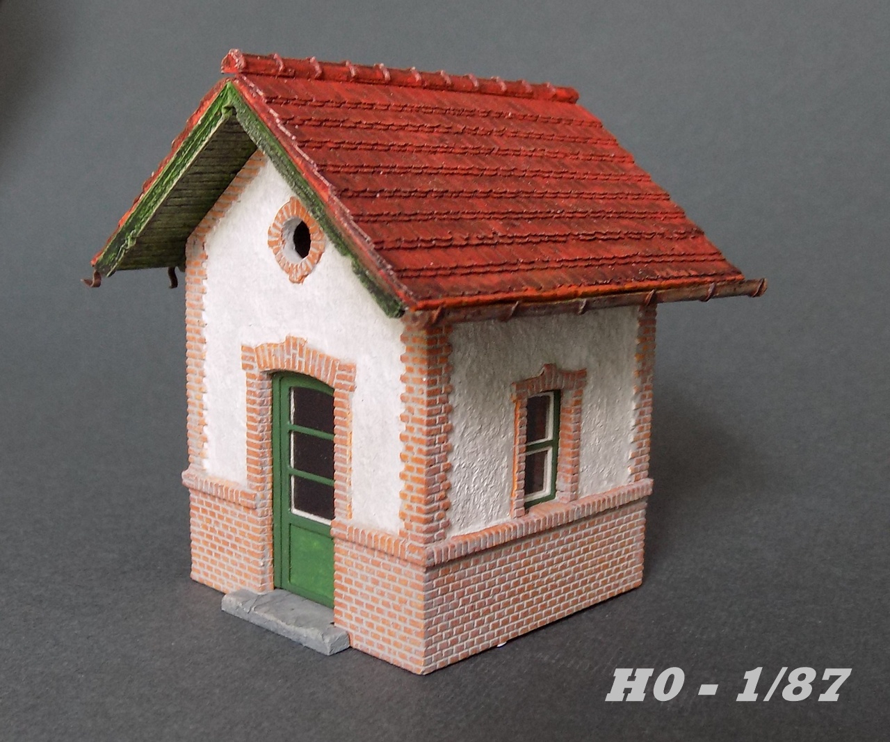

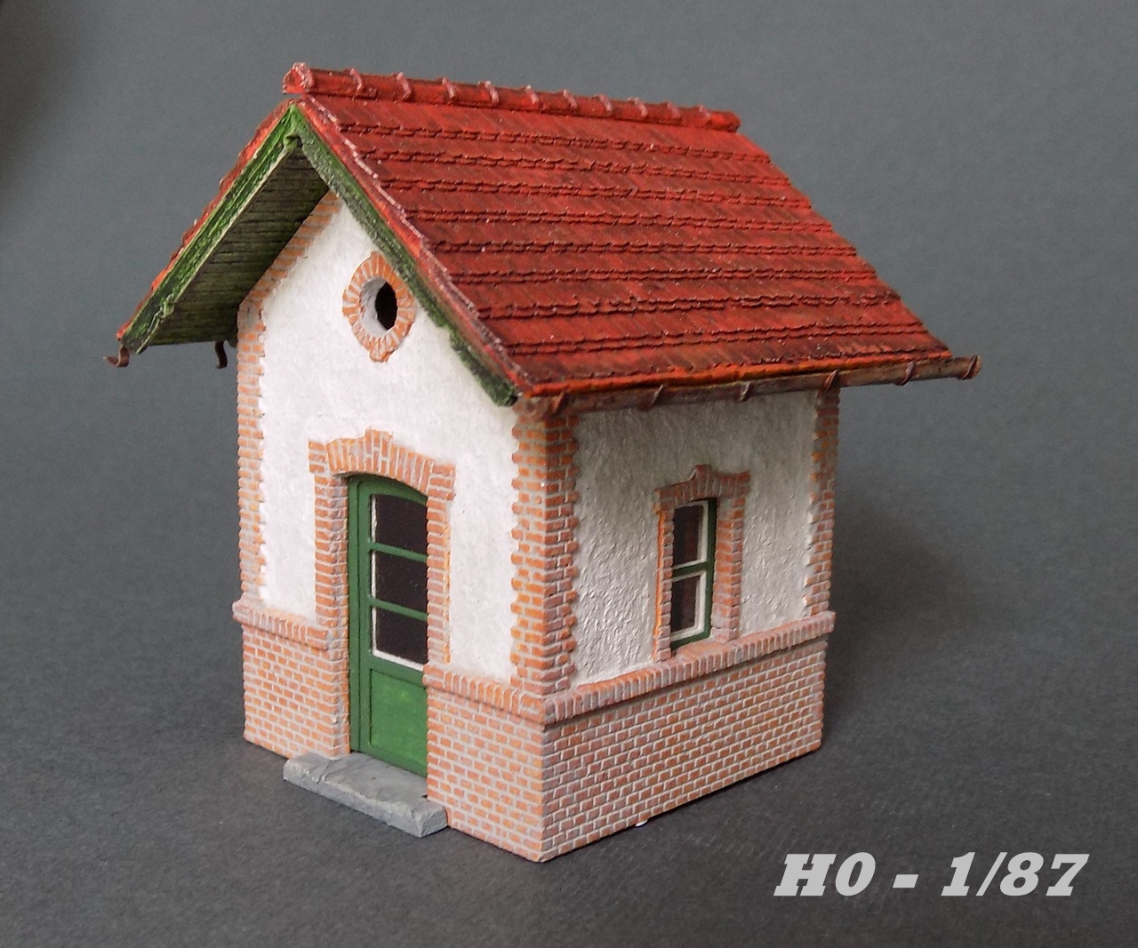

(#60912) BaTTka hozzászólása Válasz • Máj 17, 2019
Elkészült ez is végre. Nem ment egyik pillanatról a másikra, több mint egy évet felölelő projekt volt. Mondjuk ezen idő nagy részét pihenéssel töltötte
(#60913) Frankye válasza BaTTka hozzászólására (#60912) Válasz • Máj 17, 2019
Aztaaaa! Az eszem megáll, és egy helyben toporog!
Valld be őszintén, hogy ezeket a képeket az 1:1 méretarányúról készítetted, csak "megfotósoppoltad"!
(#60914) HOTotya válasza Frankye hozzászólására (#60913) Válasz • Máj 17, 2019
Így van igazad van Franky!!! Direkt lefotózza a házat valahol ...és utána bele"piszkít" fotósoppolja!!! majd felteszi saját ötletként!! Felháborító!!! DE Q...va szép...azaz gyönyörűűűűűűű

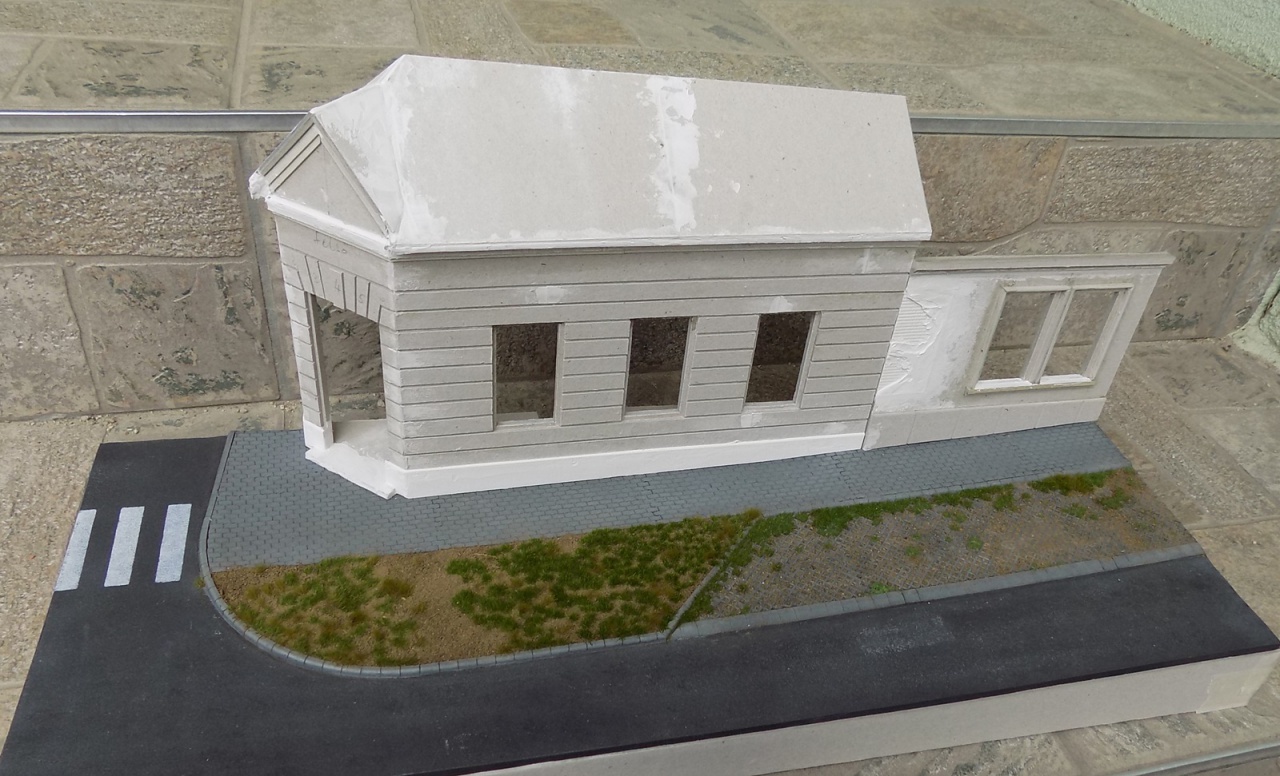

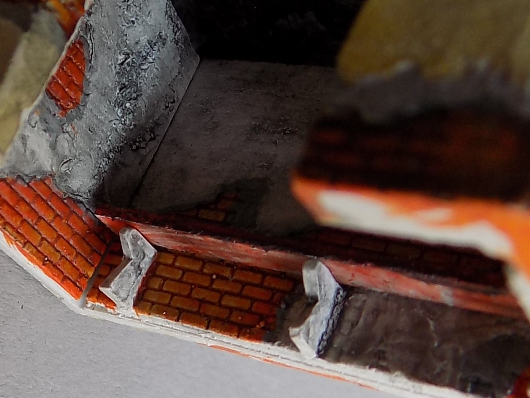

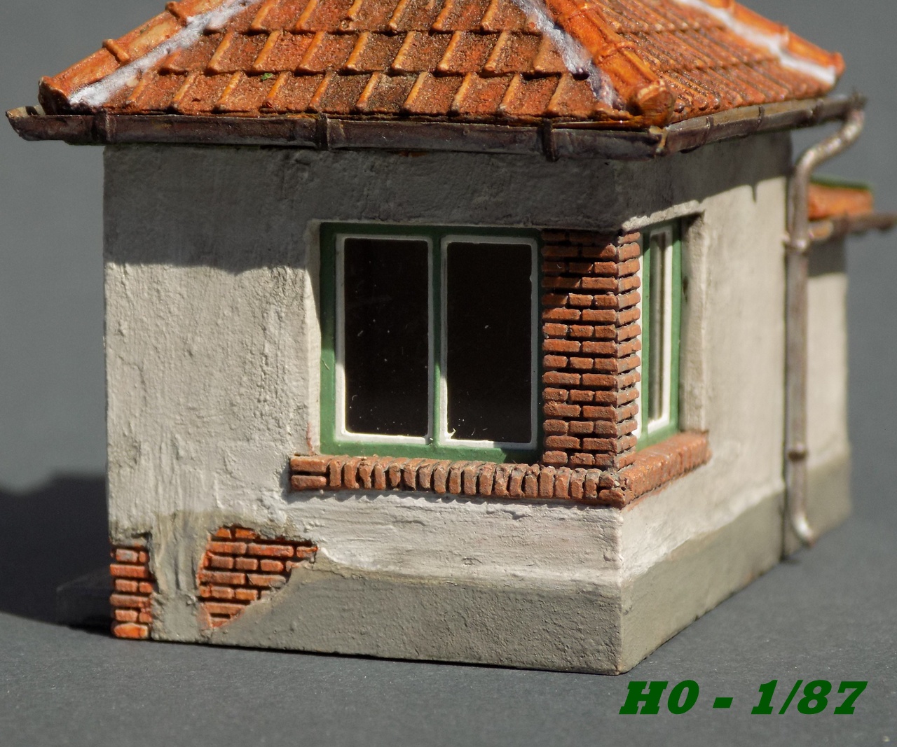

(#60920) BaTTka hozzászólása Válasz • Máj 21, 2019

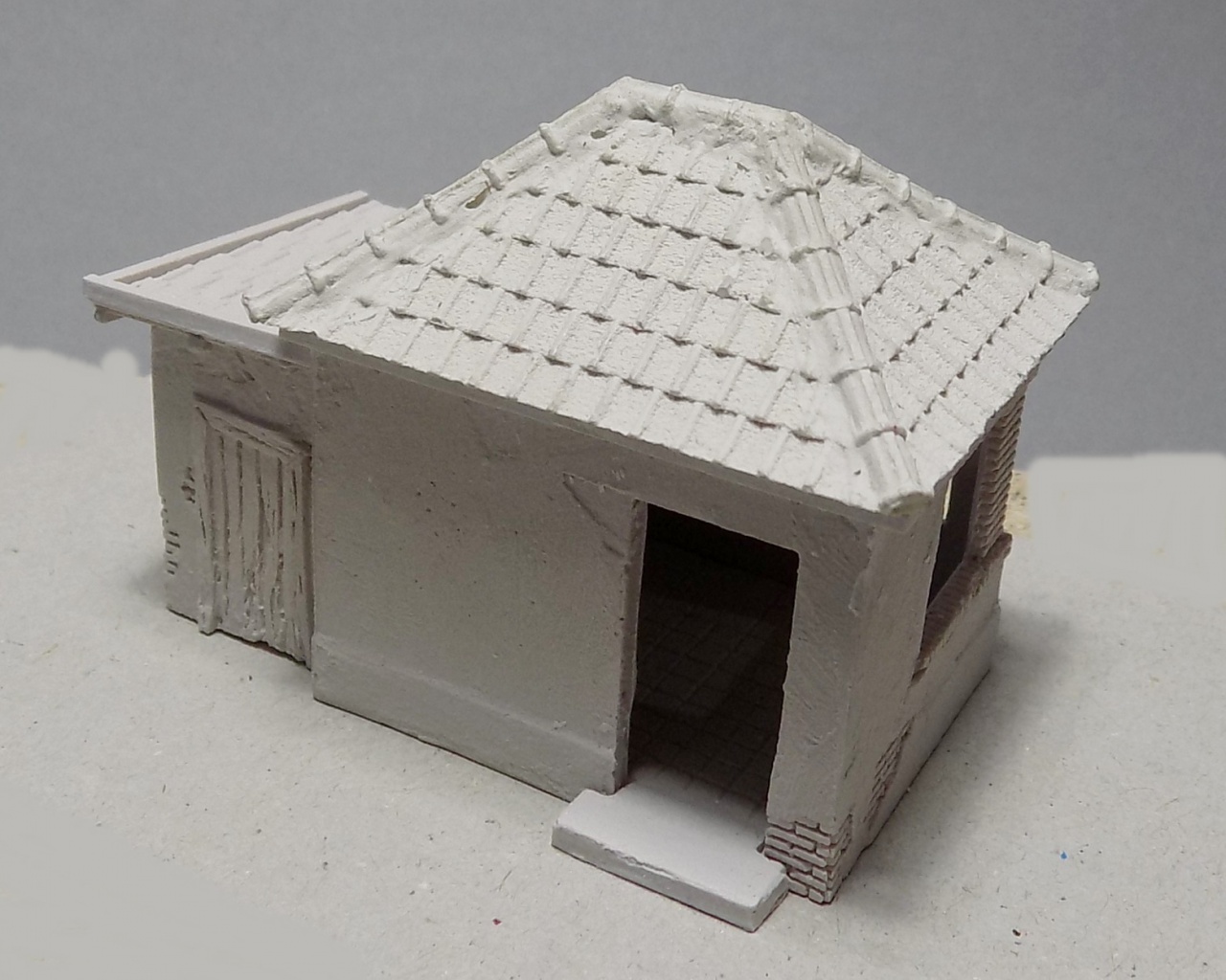

Készülőben....

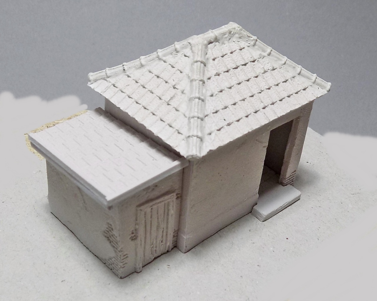

(#60921) BaTTka hozzászólása Válasz • Máj 25, 2019
Ez is már a végét járja...
(#60922) Frankye válasza BaTTka hozzászólására (#60920) Válasz • Máj 27, 2019
Hajaj! Nagy a baj!
Az ajtón nincs kilincs?!
(#60923) BaTTka válasza Frankye hozzászólására (#60922) Válasz • Máj 27, 2019
Valahogy éreztem hogy a bádogossal valami nem stimmel! Nem elég hogy a szakmájához nem ért de még a kilincset is ellopta???

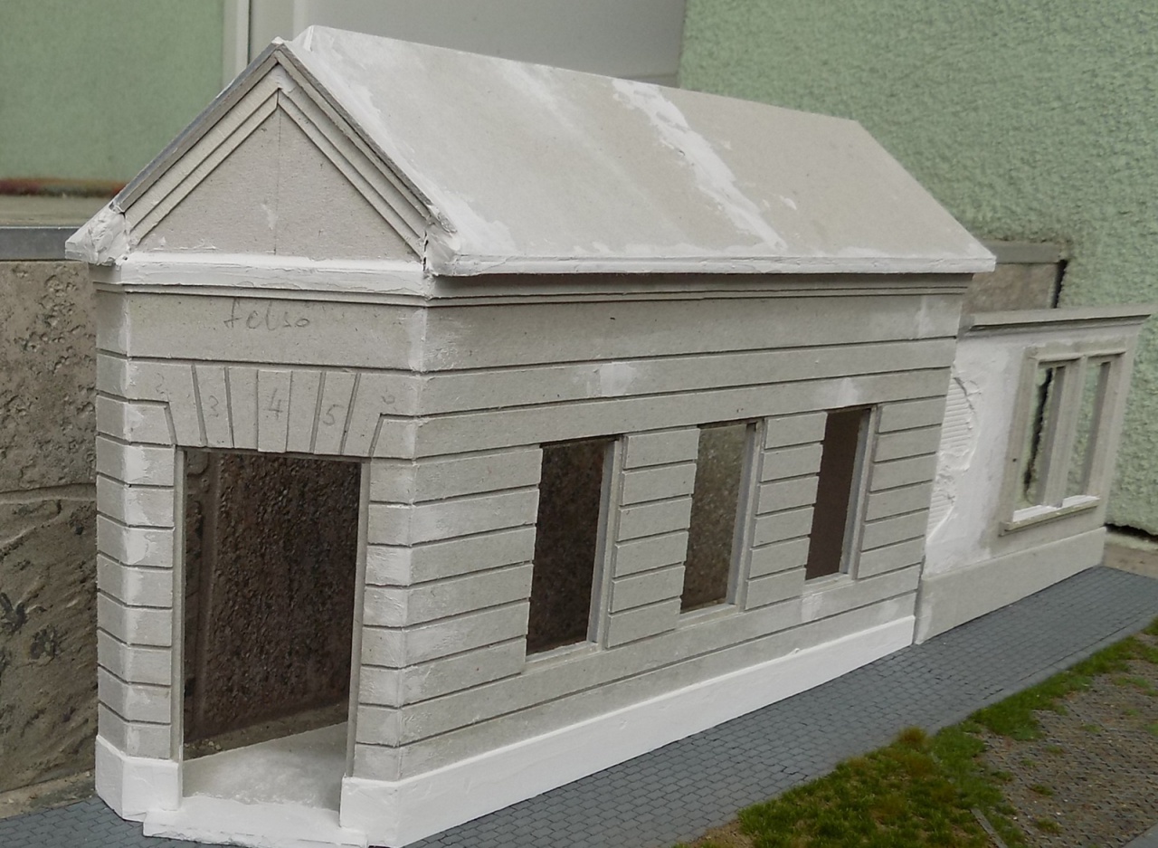

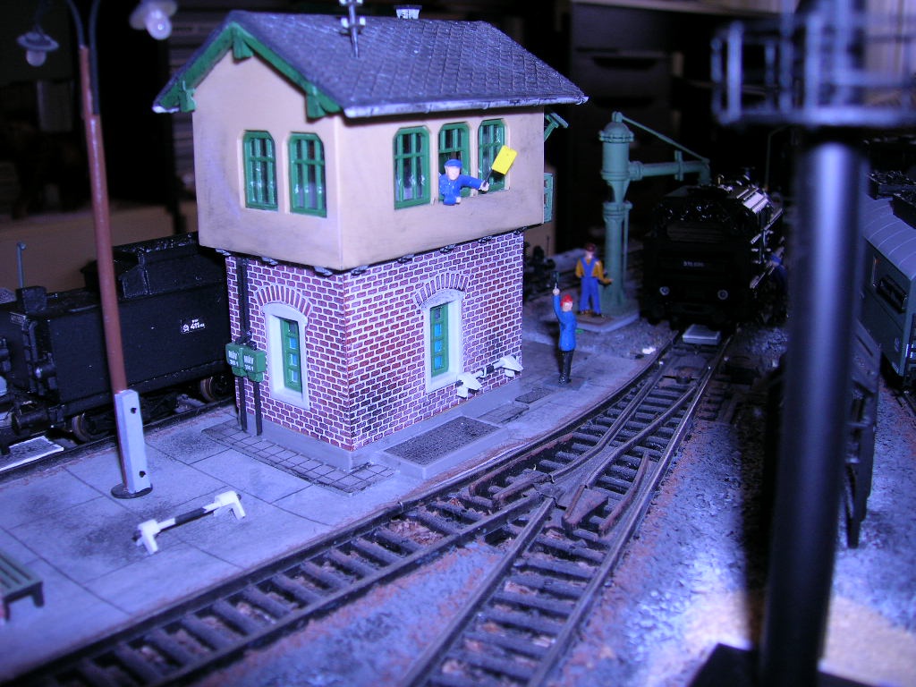

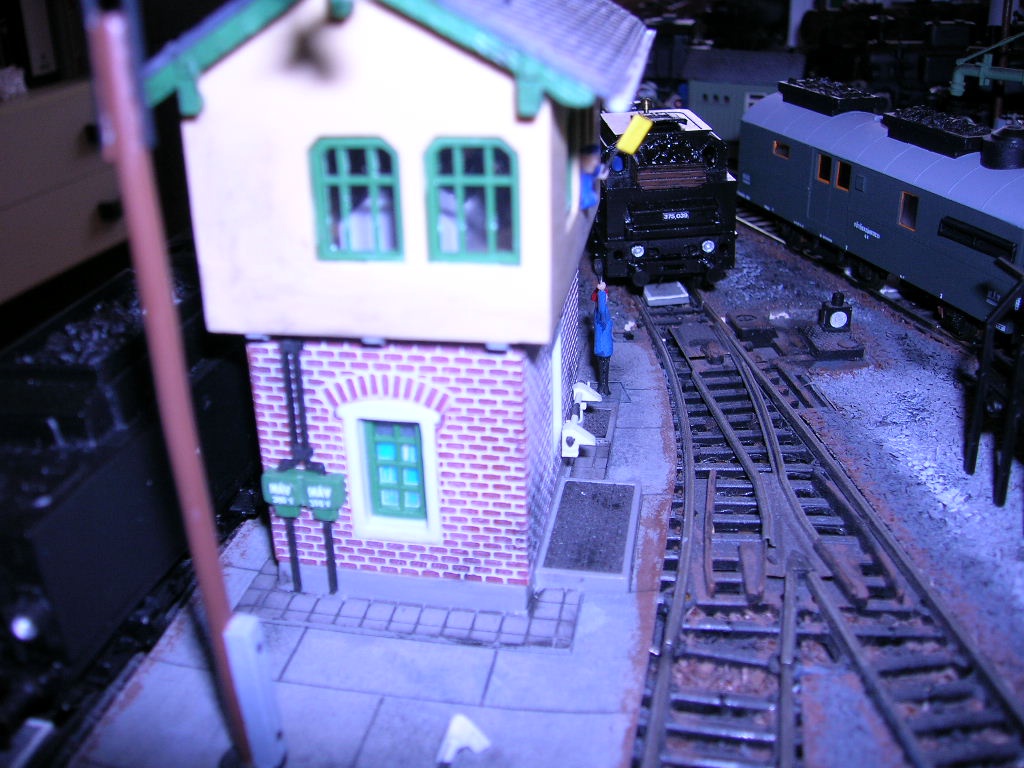

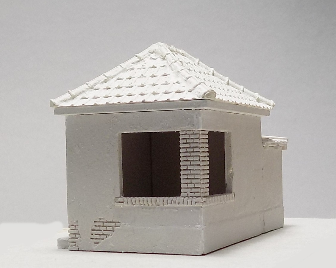

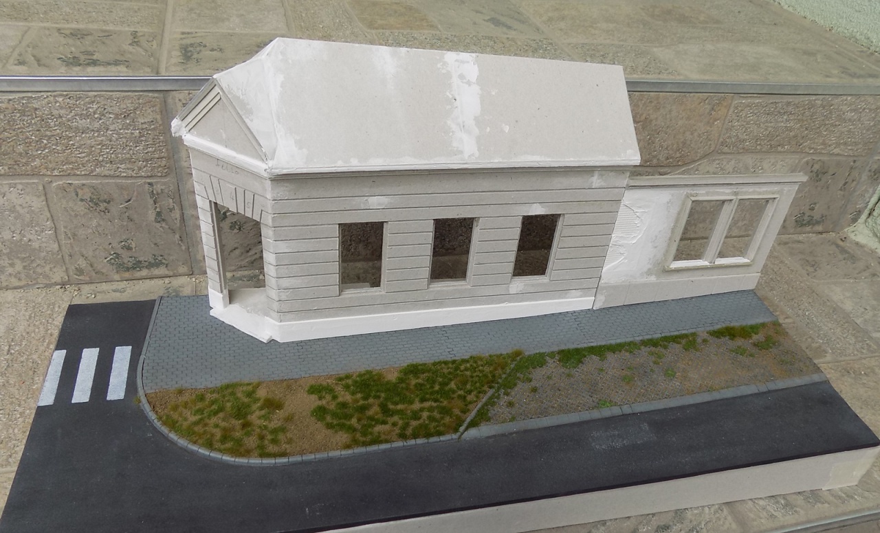

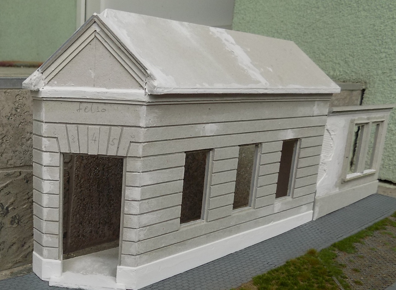

(#61093) M298 hozzászólása Válasz • Szept 13, 2019

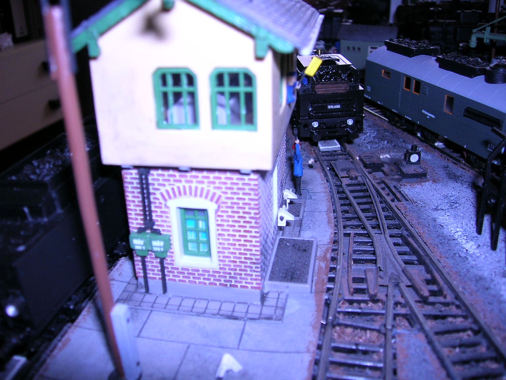

Szilágyi Laci lézermarással készítette el a terepasztalomra méretezett/módosított Nyugati I-es váltókezelői épületet. Ezúton is köszönet Neki!
(#61094) róbertke válasza M298 hozzászólására (#61093) Válasz • Szept 14, 2019
Nagyon remek lett! De mi az a kép jobb sarkában .... csak nem egy Kádár-Vonat kukucskál be?
