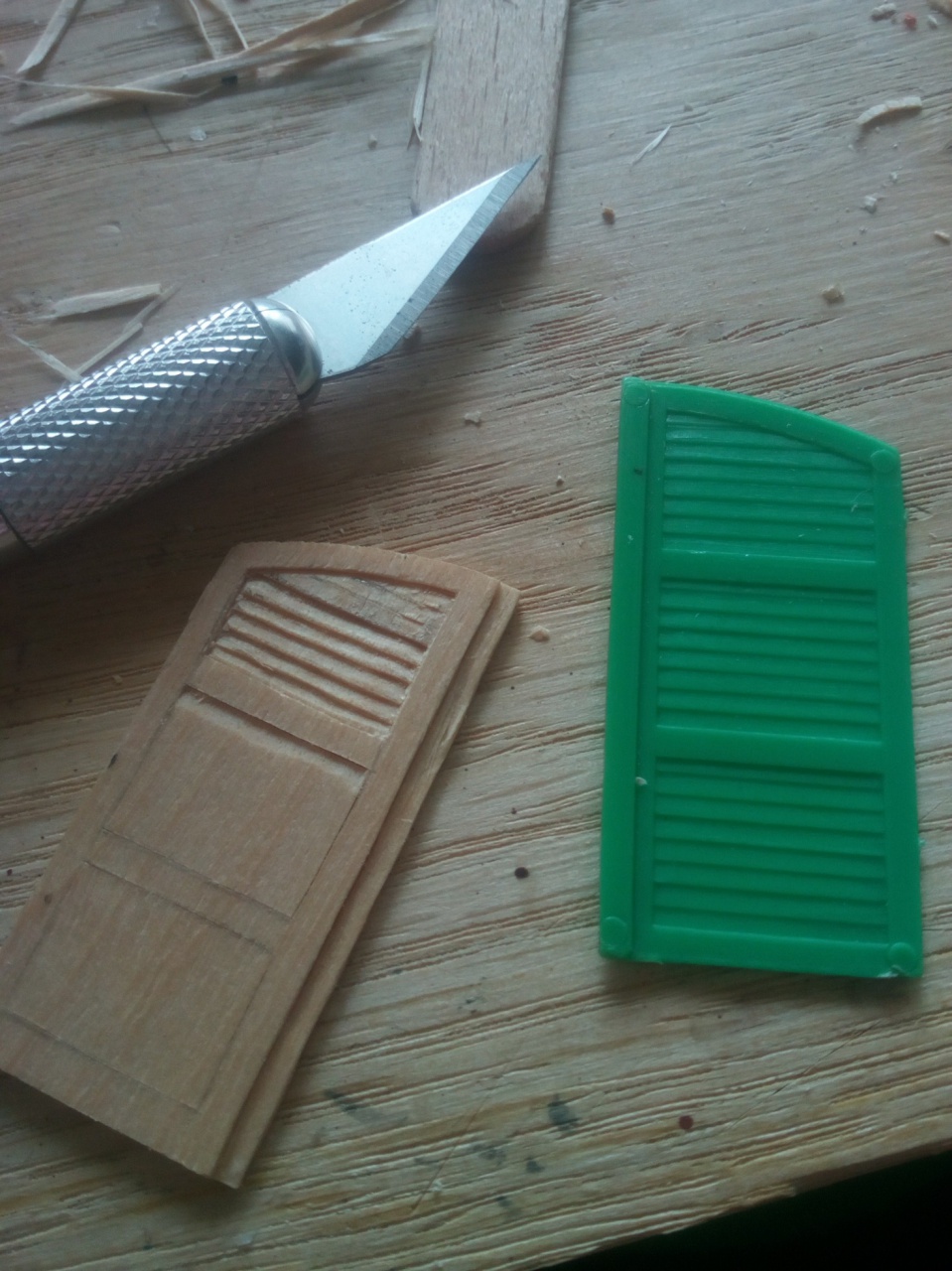

(#55974) Frankye válasza olley hozzászólására (#55969) Válasz • Ápr 21, 2017

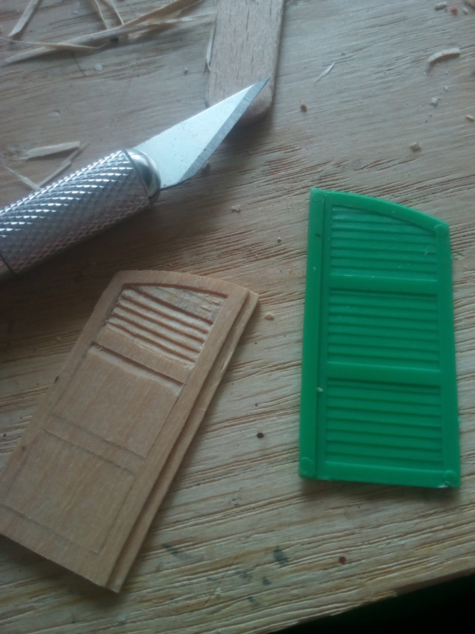

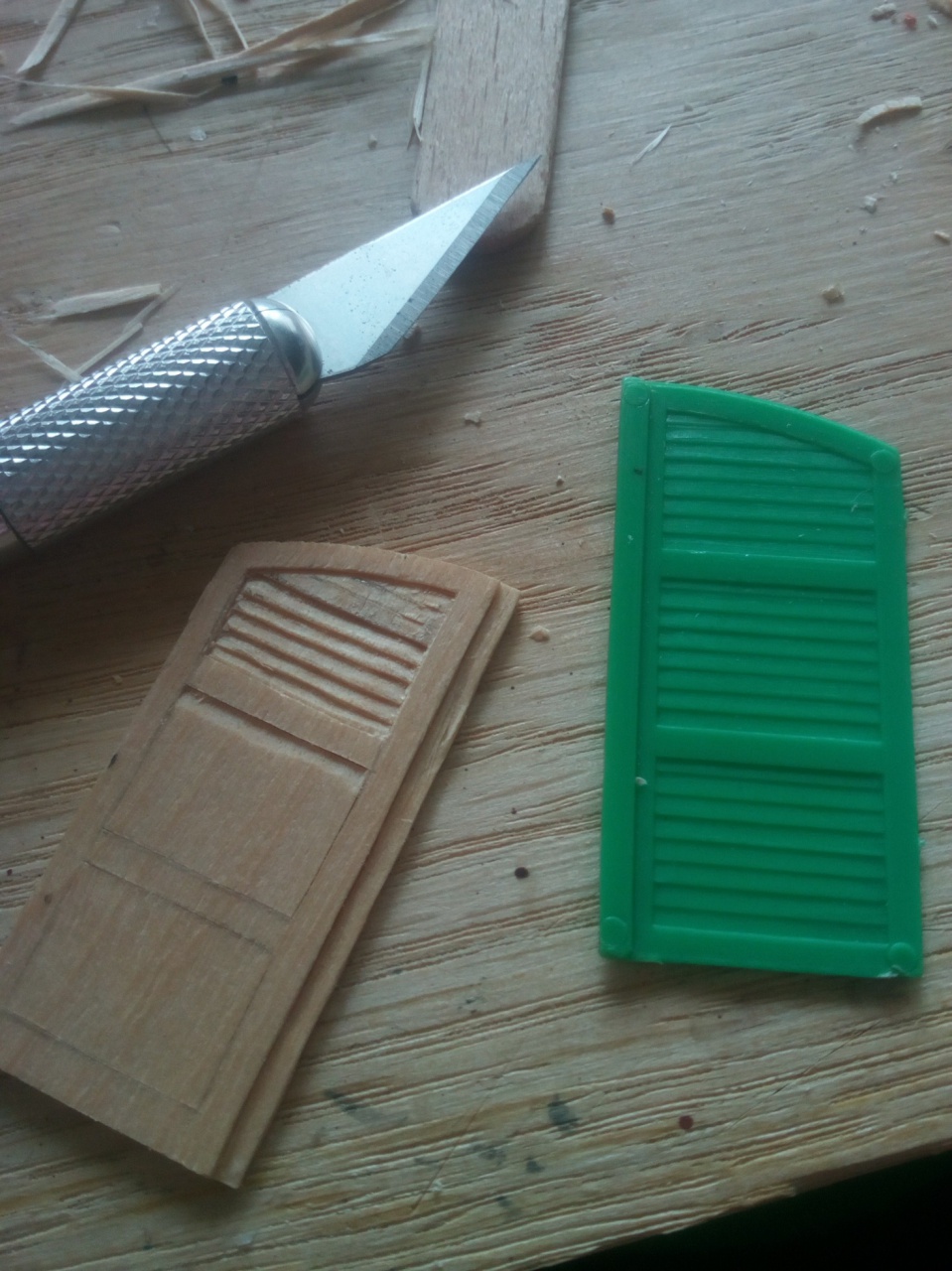

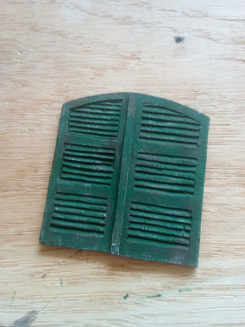

A bal oldali szárny valódi fa? Vagy "csak" famintás műanyag? (A "csak" erősen idézőjelben értendő!)

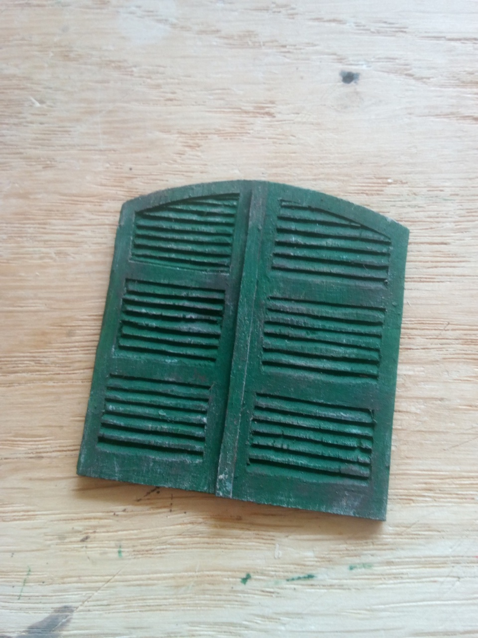

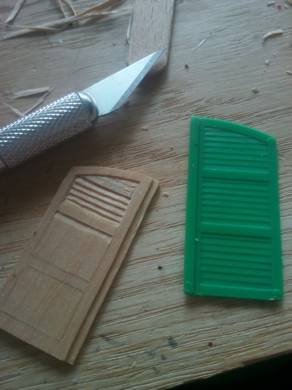

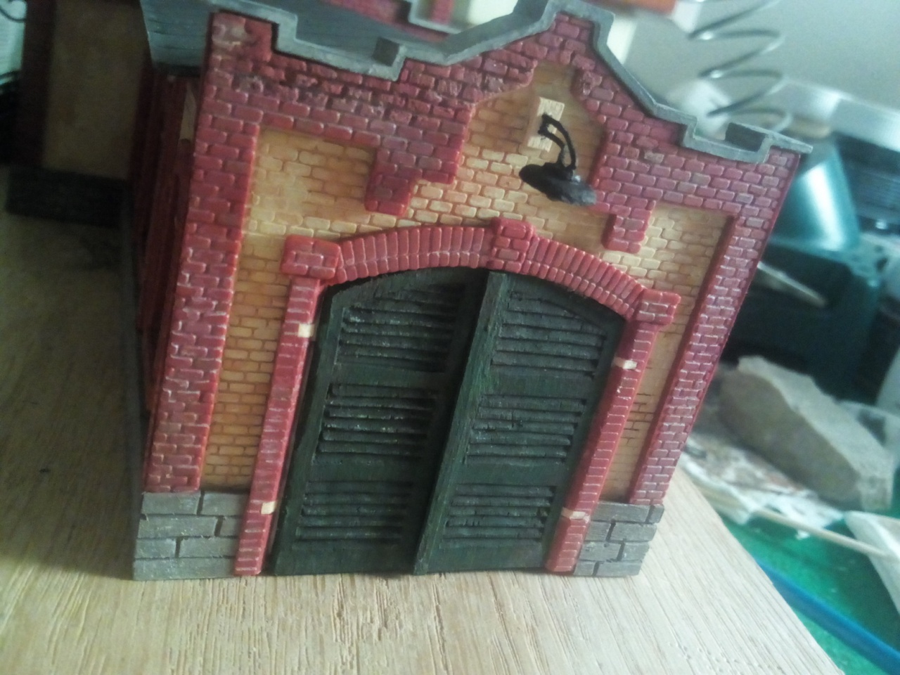

(#55978) olley válasza Frankye hozzászólására (#55974) Válasz • Ápr 21, 2017
Valódi fa. Konkrétan orvosi spatula, csomagban elég olcsó, és sok mindenre fel lehet használni könnyű faraghatósága miatt.

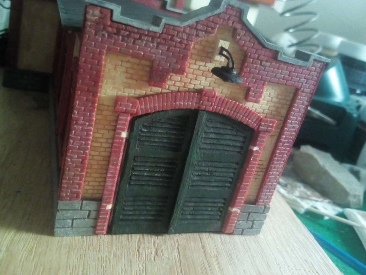

(#55979) olley válasza maTTato hozzászólására (#55976) Válasz • Ápr 21, 2017
Megfaragtam mindkét felét, de erről eszembe jut egy vicc:
- Jó napot egy almát kérek.
- Kettő lett, maradhat?
Szóval nálam is kettő lett.
(#55981) maTTato válasza olley hozzászólására (#55979) Válasz • Ápr 22, 2017
(#55988) olley hozzászólása Válasz • Ápr 24, 2017

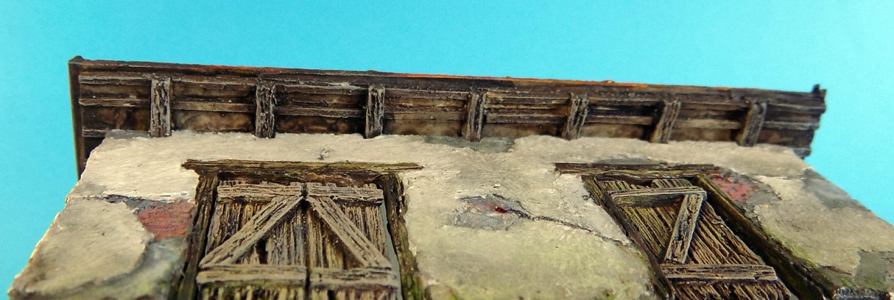

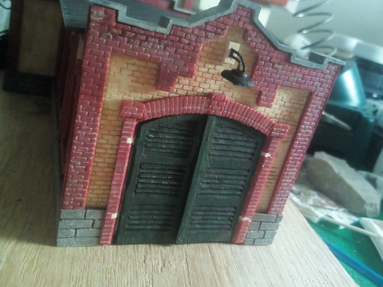

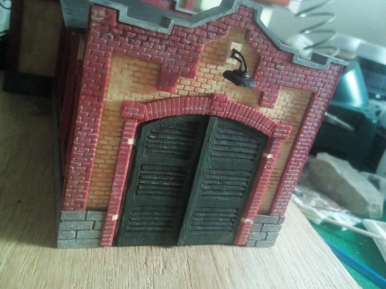

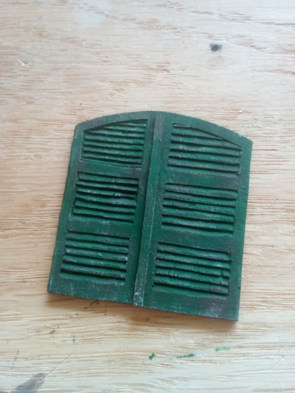

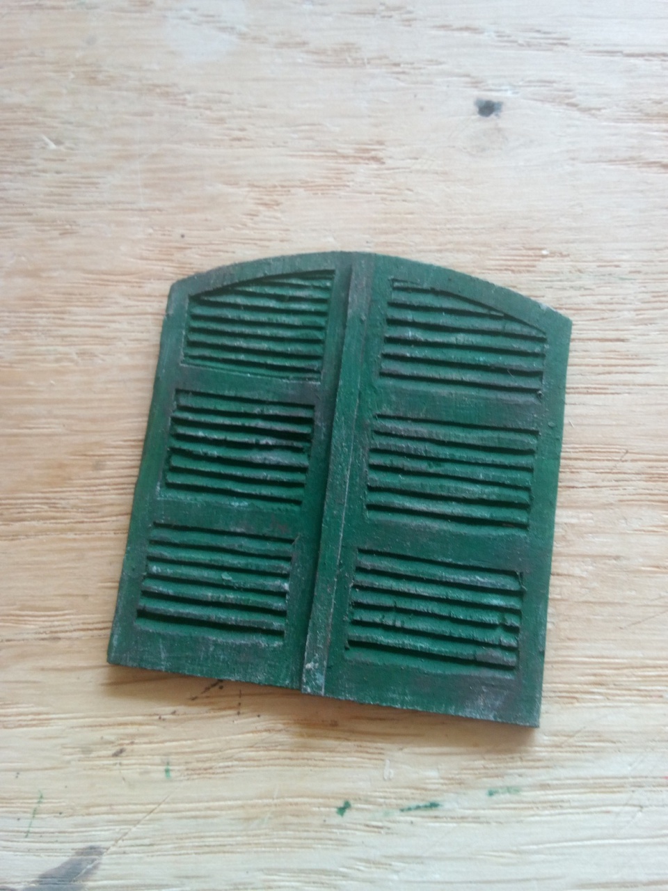

És megkészült a másik fele is. Még egy kis festés, és pár zsanér hibádzik az ajtóból, utána ráállok az ereszekre.
(#55989) Frankye válasza olley hozzászólására (#55978) Válasz • Ápr 24, 2017
Köszönöm. A kész kapuszárnyakhoz elismerésem.
(#55994) olley válasza Frankye hozzászólására (#55989) Válasz • Ápr 24, 2017
Én is köszönöm!

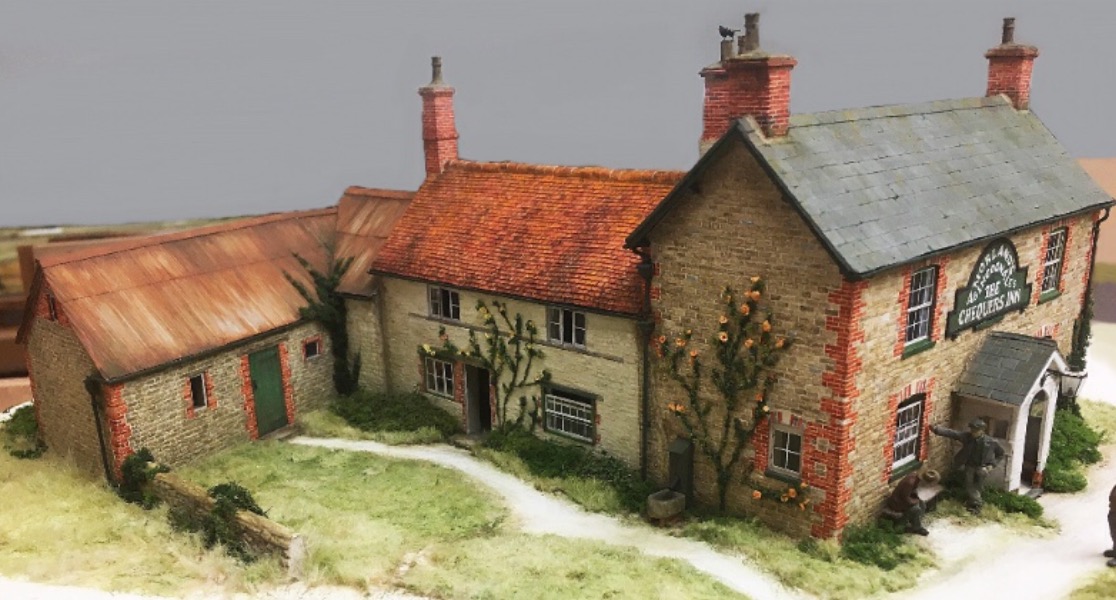

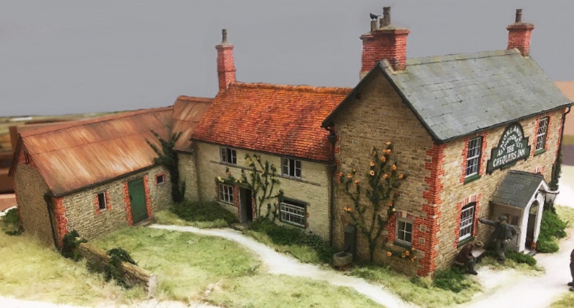

Británnia egyik legöregebb, leghiresebb és szerintem a világ leghübb terepasztala a Pendon Muzeum terepasztala, nem messze Oxfordtol (lásd a V&M idevágo cikkét).
Ami még inkább különleges az egész hozzáállásban, hogy a terepasztalra kerülö tárgyak komoly zsürizésen mennek át ( figyelem a zsüriben több hölgy van, mint férfiu). A muzeum rendszeresen szervez kurzusokat (nemcsak fiataloknak) és az ezeken a kurzusokan megépült modellekböl csak a legjobb kerülhet a hatalmas terepasztalra. (Megint csak érdekesség, az épületek többségét egy hölgy épitette!! Ugy látszik a nöi nemben több a realitás érzékenység).
Pl egy ilyen minöségü modell, még nem biztos, hogy felkerül a terepasztalra. (Valamelyik vitrinben láthato).
Szoval ez a terepasztal nem tipikus vásári atrakcio kismillio fénnyel, mozgo cuccokkal, de annál több realitás Anglia dél-keleti videkéröl, amiröl még az is megtudhato, hogy 1935-ben mibe került egy pint sör vagy egy tál étel.
(#56345) Frankye válasza etwg hozzászólására (#56331) Válasz • Máj 29, 2017
Imádom a "hiperrealisztikus" megoldásokat, legyenek bár járművek, épületek, tereptárgyak! Nagyon klasszak, bár igazán csak az tudja ezeket értékelni, aki ismeri az eredeti környezetet, amelynek leképezése a makett.

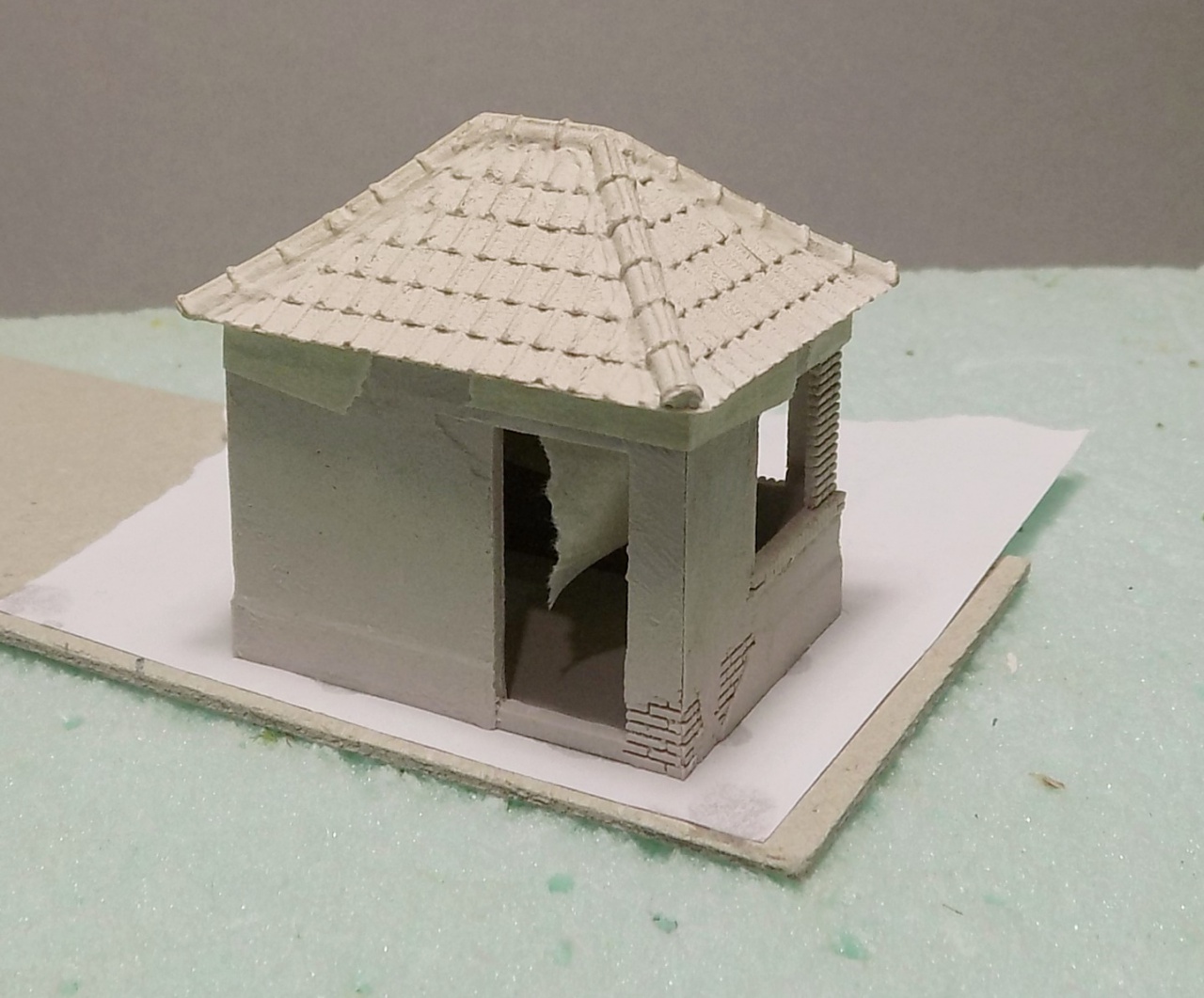

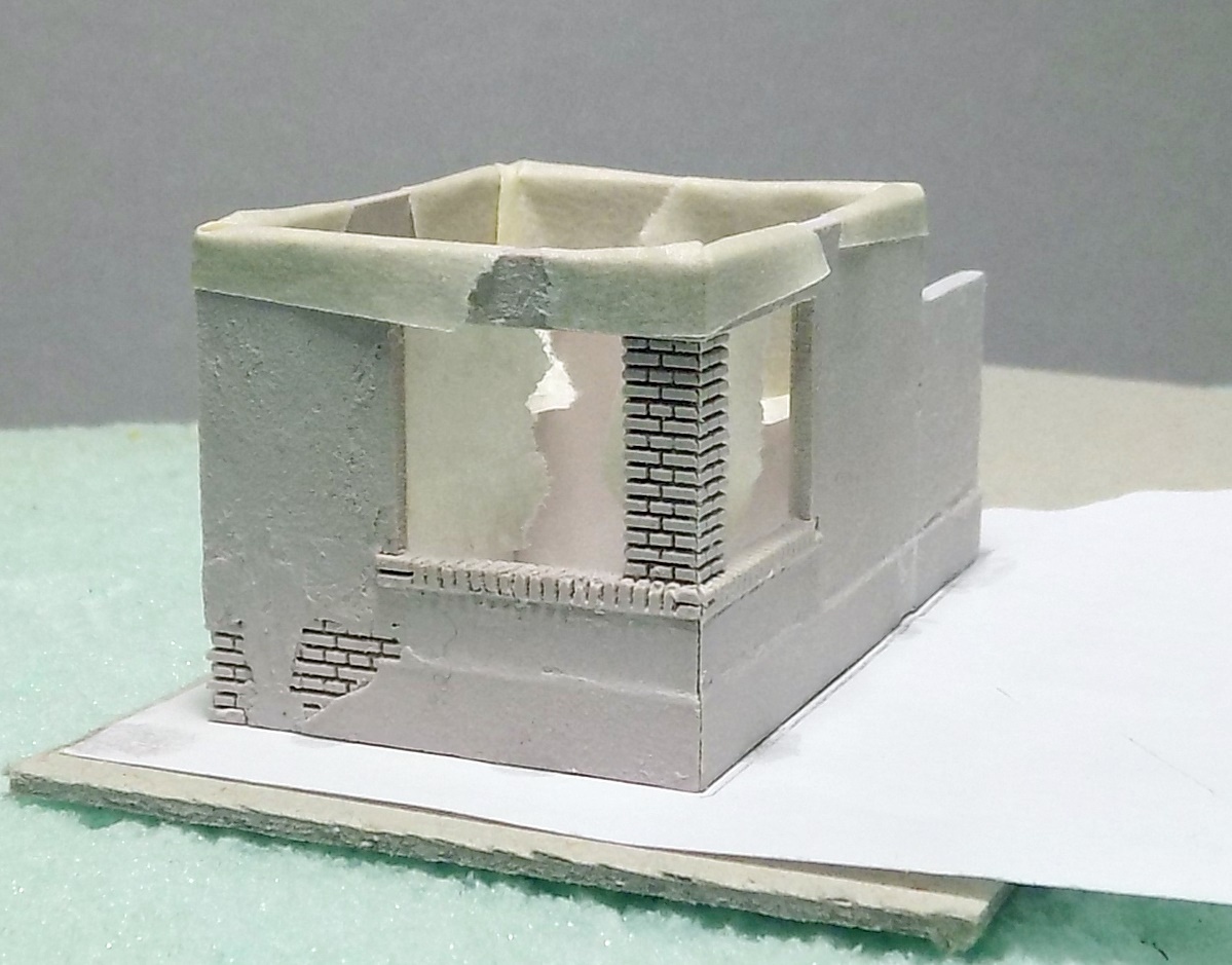

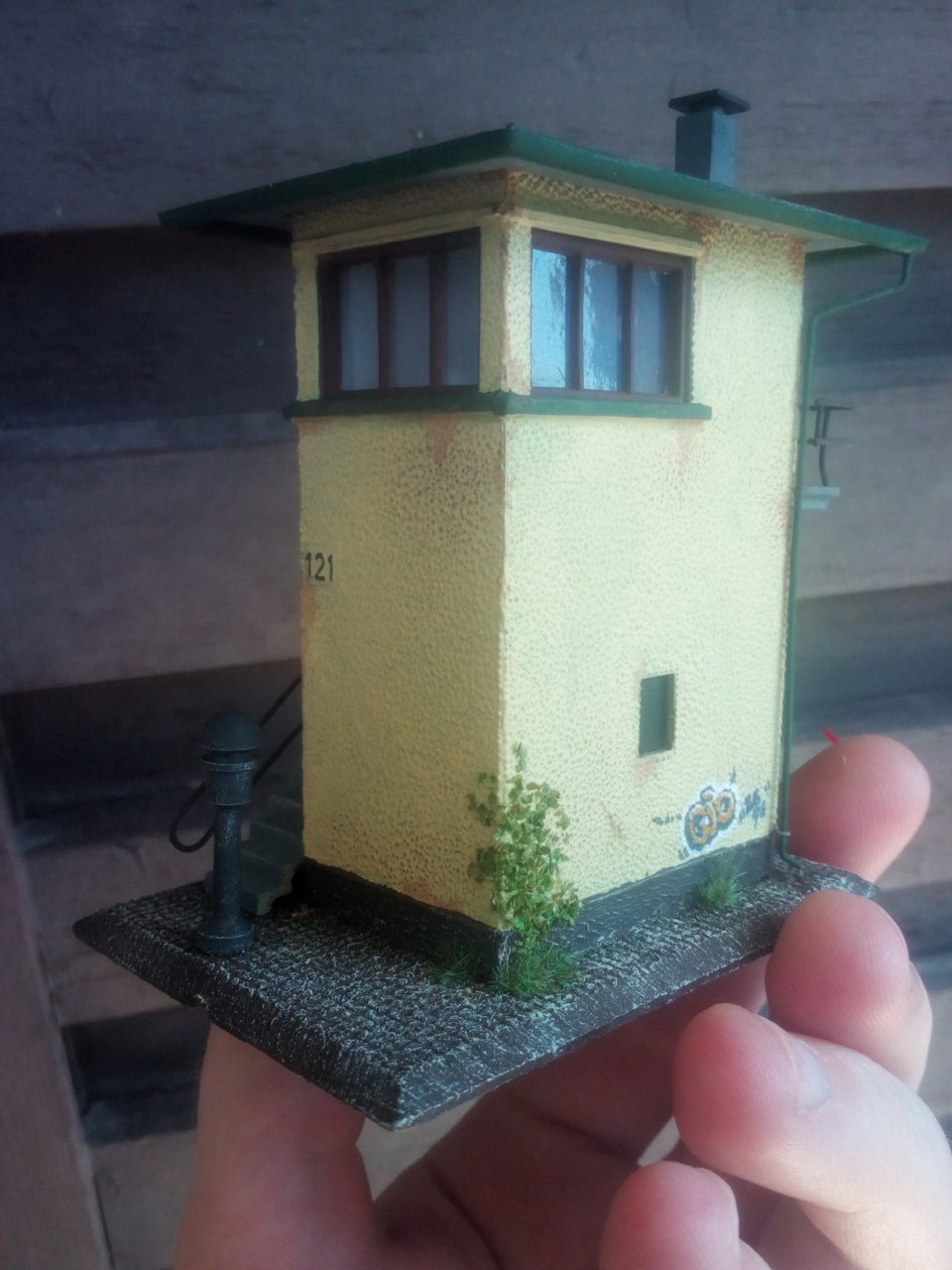

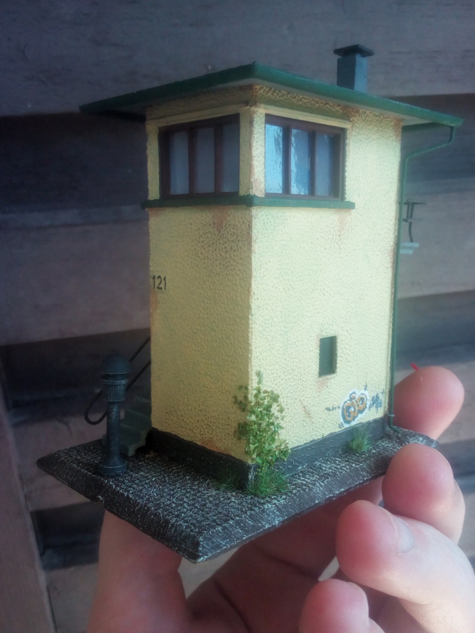

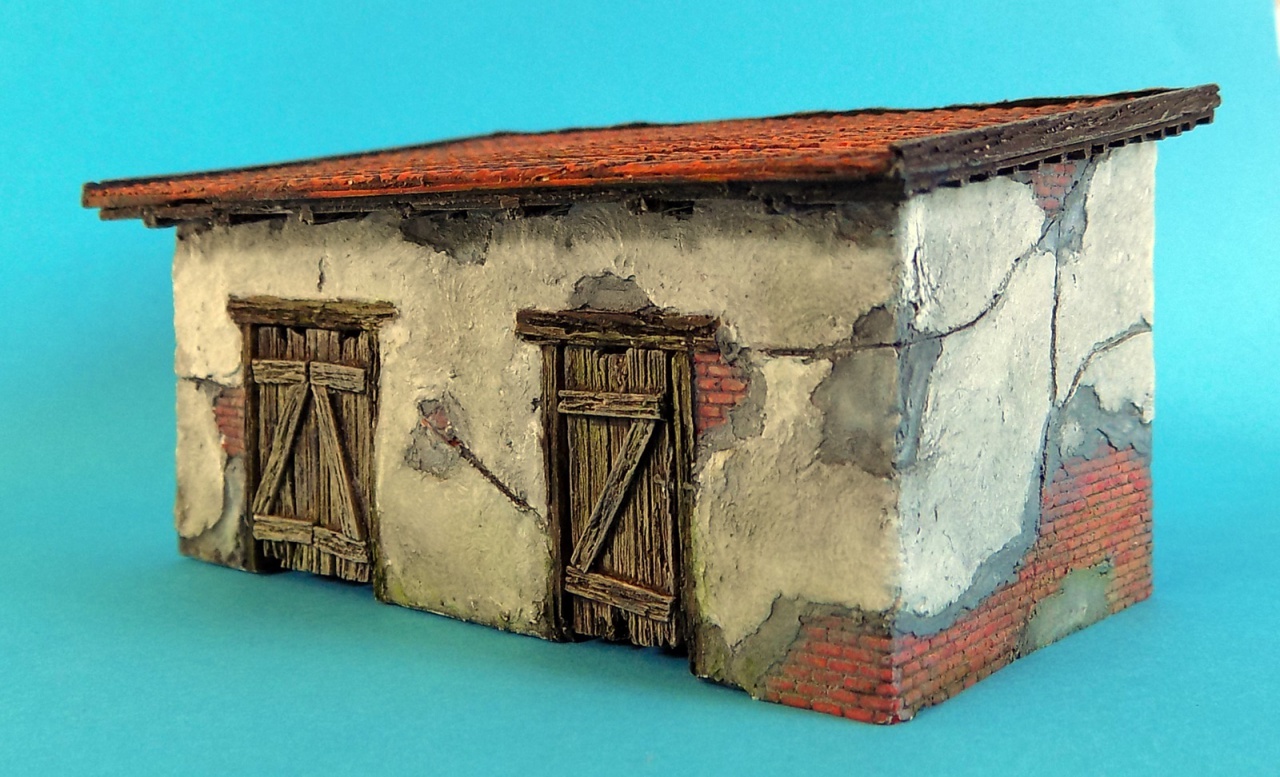

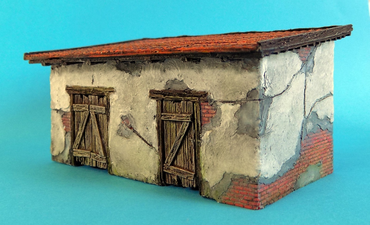

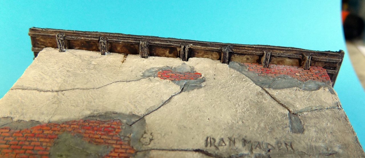

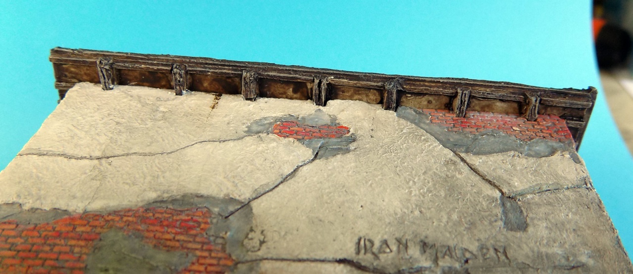

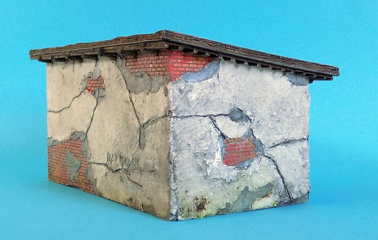

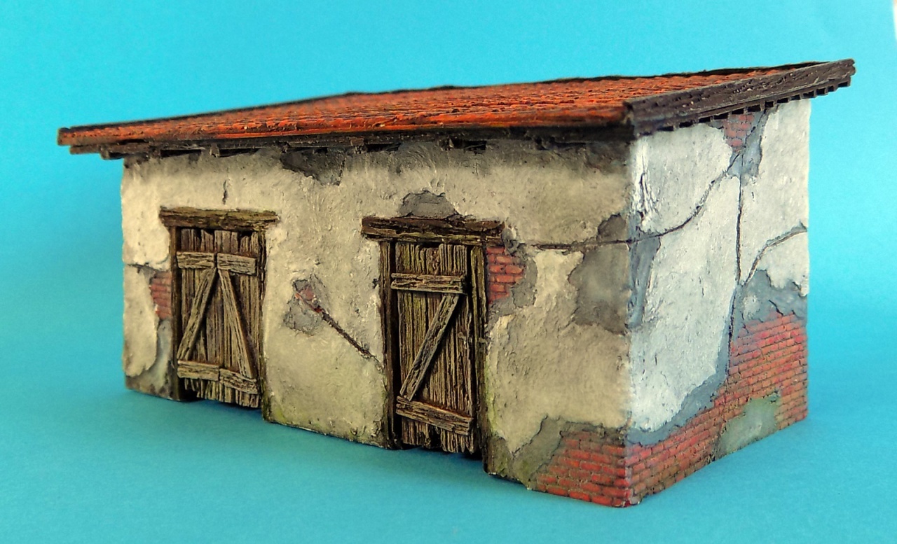

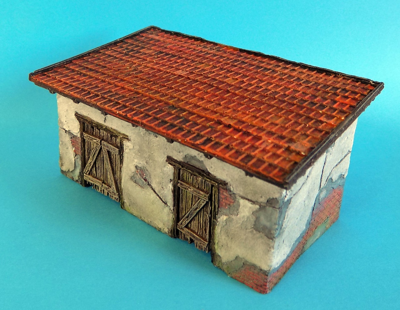

(#56641) BaTTka hozzászólása Válasz • Júl 6, 2017

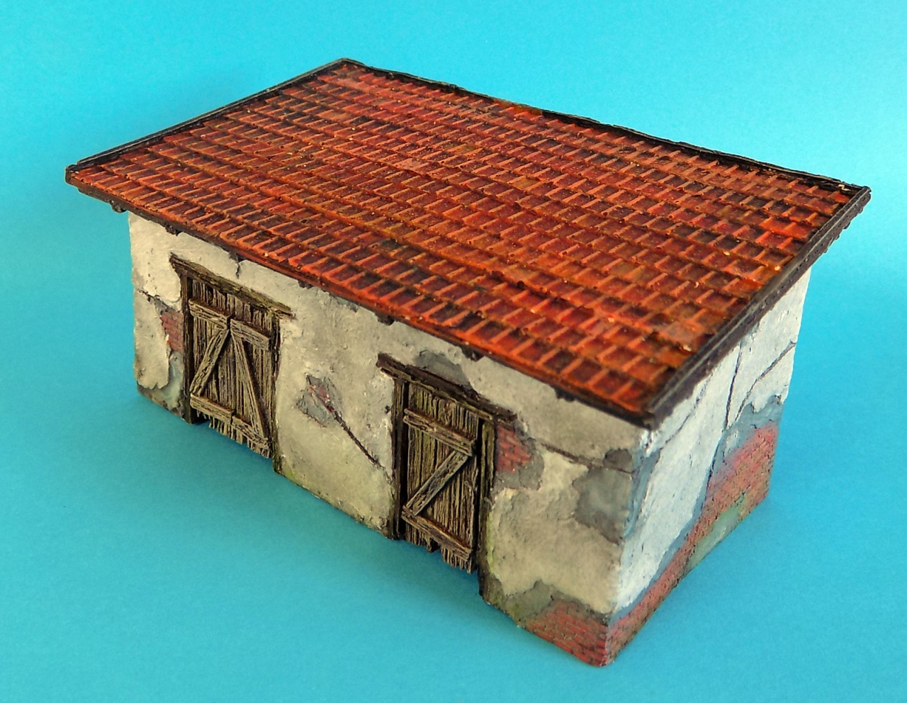

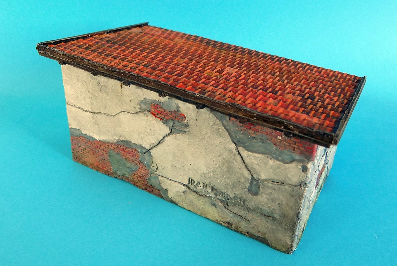

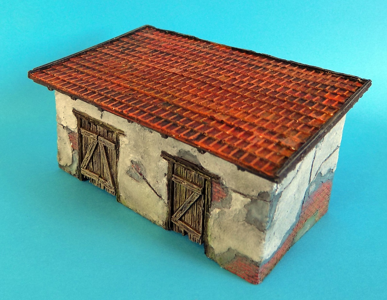

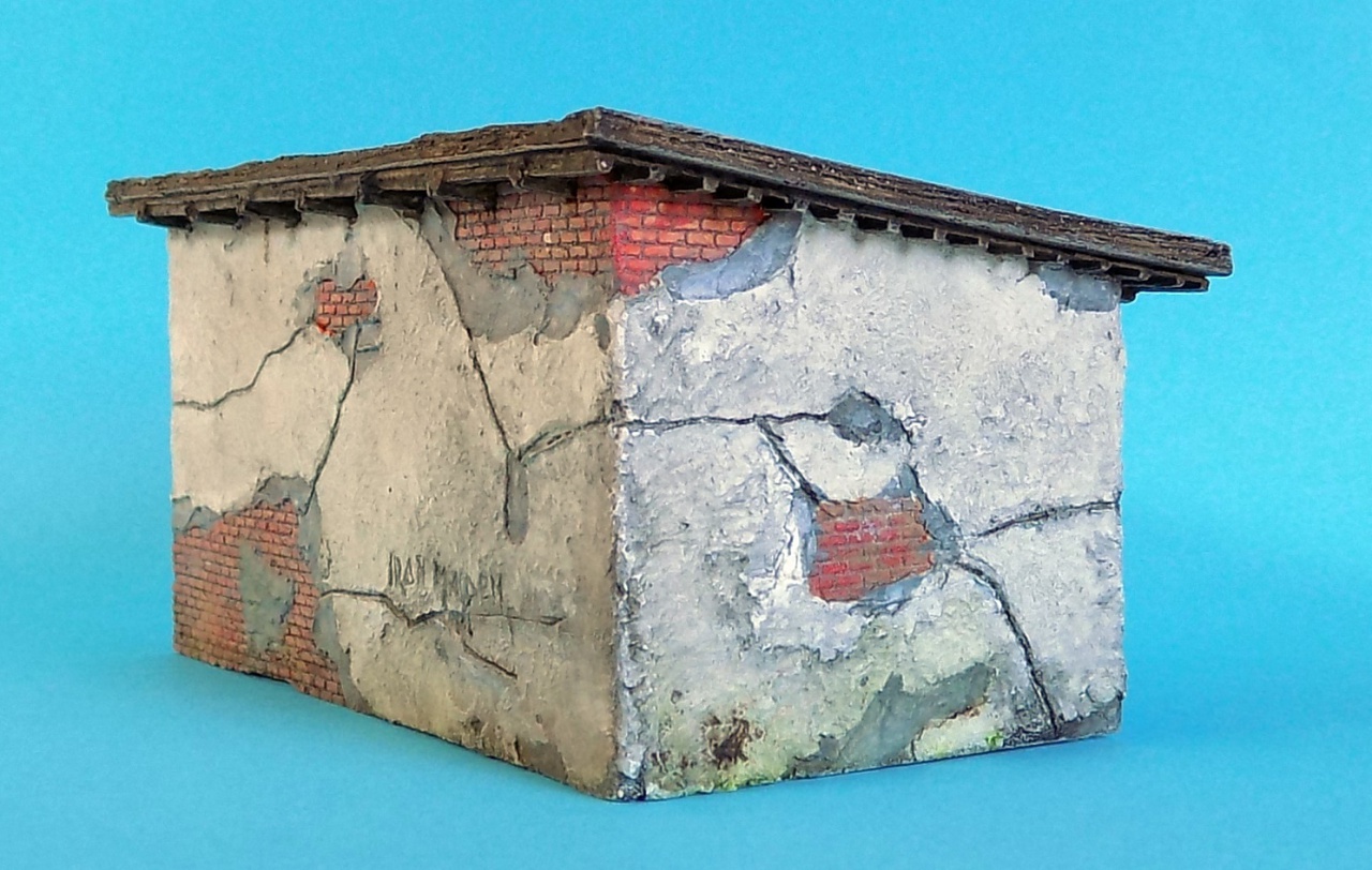

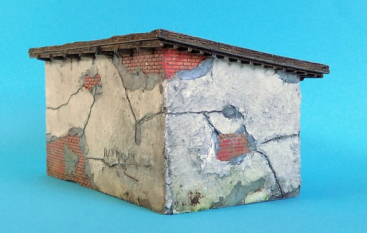

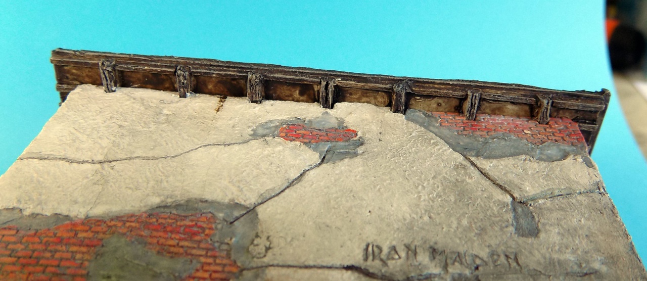

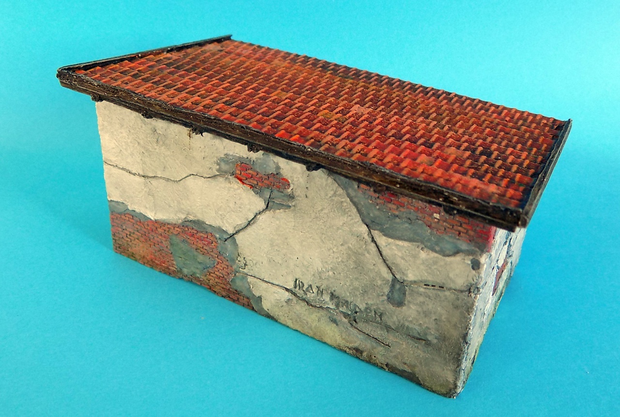

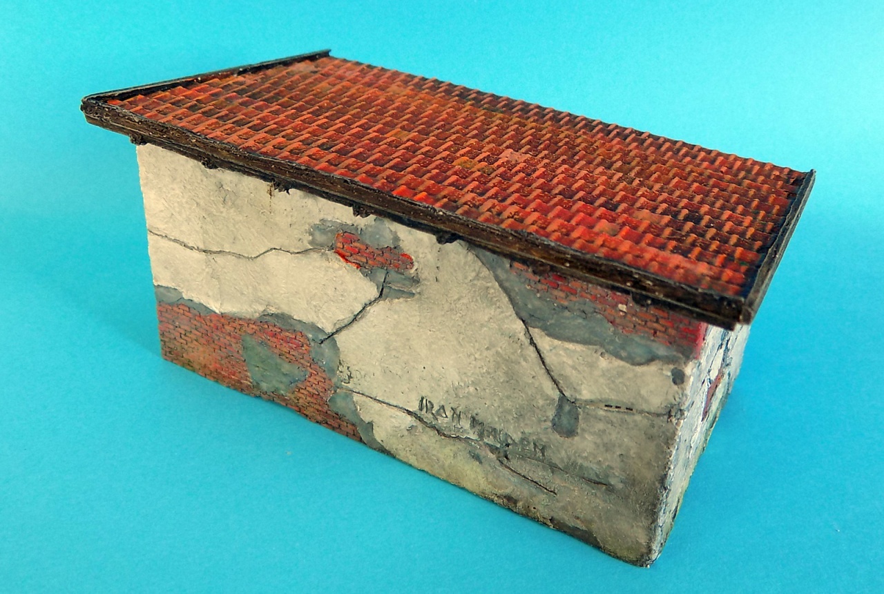

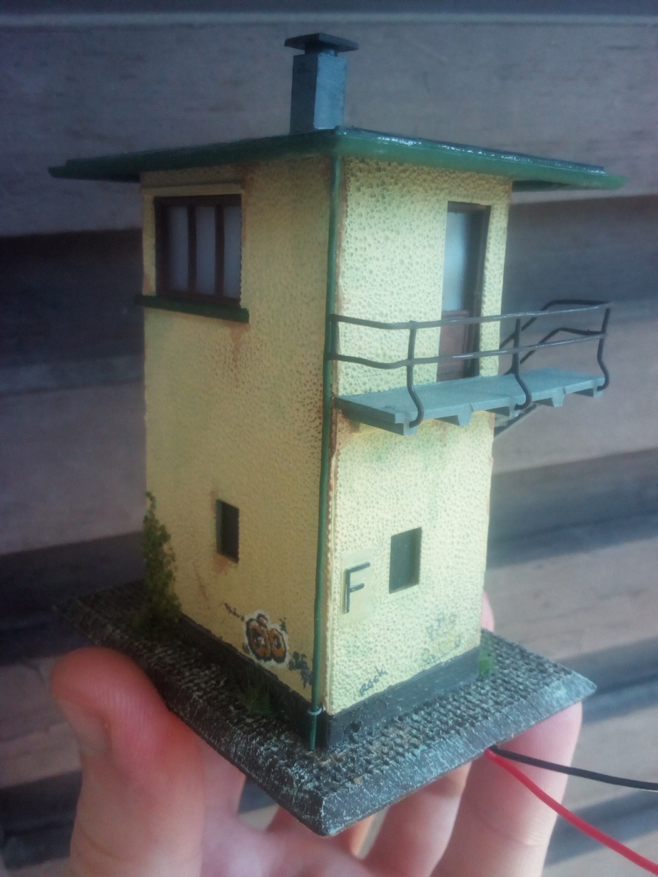

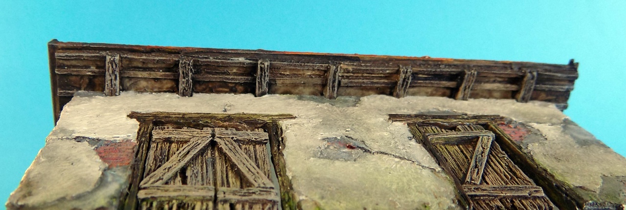

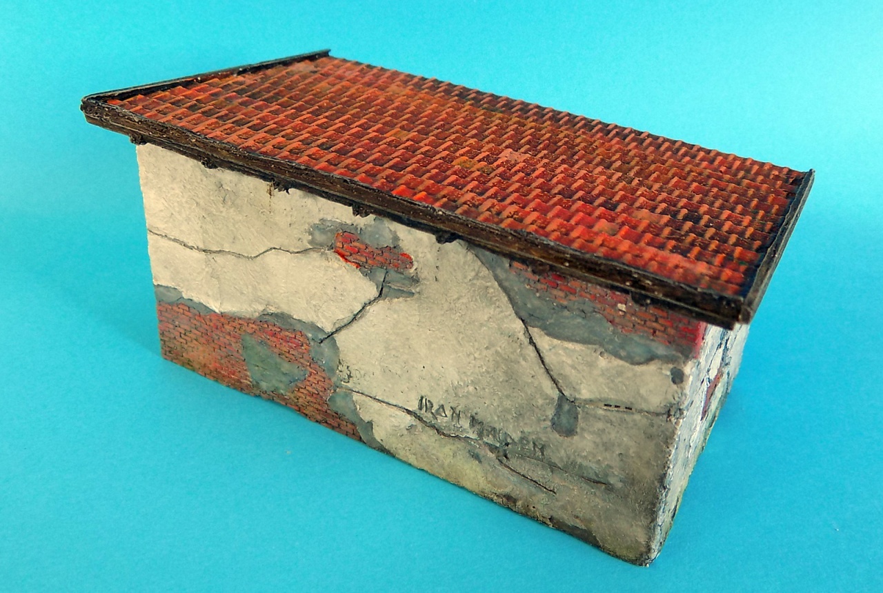

Elkészült a legújabb művem. A festést kicsit összecsaptam, de szerettem volna már készen látni

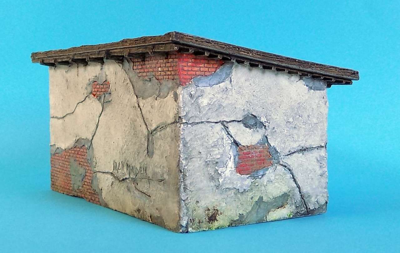

(#56642) BaTTka válasza BaTTka hozzászólására (#56641) Válasz • Júl 6, 2017

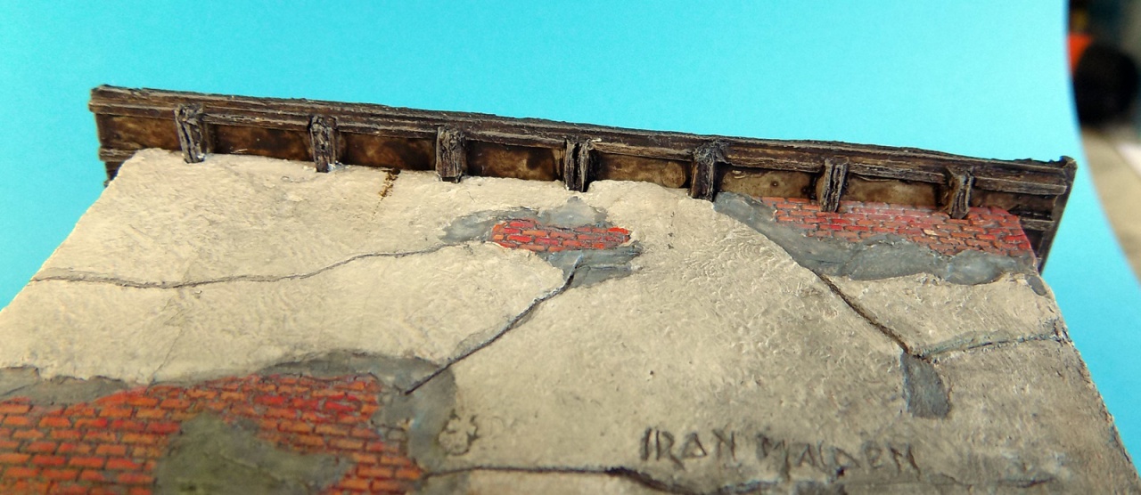

És még pár kép....
(#56645) etwg válasza BaTTka hozzászólására (#56642) Válasz • Júl 6, 2017
Remek!
(#56650) BaTTka válasza etwg hozzászólására (#56645) Válasz • Júl 7, 2017
(#56671) Frankye válasza BaTTka hozzászólására (#56641) Válasz • Júl 10, 2017
Soha rosszabb festést!
(Az a "grafiti" - ami inkább karcolás - nagyon nagy ötlet!)
(#56674) HOTotya válasza BaTTka hozzászólására (#56642) Válasz • Júl 11, 2017
Ezt a szakadt ócska düledező lepukkant "valamit" akarod ránk sózni??...
Q..va jó lett !!!!!!!! Ez már maga a tökéletesség csak gratulálni tudok hozzá Bravó!!!
(#56847) BaTTka válasza Frankye hozzászólására (#56671) Válasz • Júl 30, 2017
Köszönöm! Elég régi ötlet már Amióta vakolat létezik alkalmazzák a huligánok.
(#56848) BaTTka válasza HOTotya hozzászólására (#56674) Válasz • Júl 30, 2017
Ez lepukkadt? Olyan jó állapotban van mint az a kispolák amit múltkor az autószerelőnél láttam
(#56863) Frankye válasza BaTTka hozzászólására (#56847) Válasz • Aug 1, 2017
Ez nem is volt kétséges. Az már inkább elismerésre méltó, ahogyan ez a makettben megjelenik!

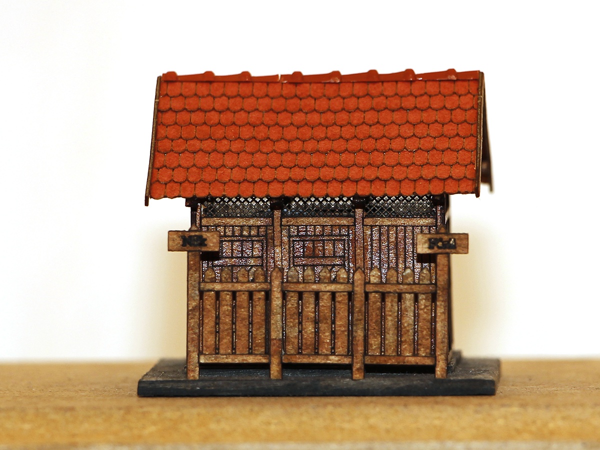

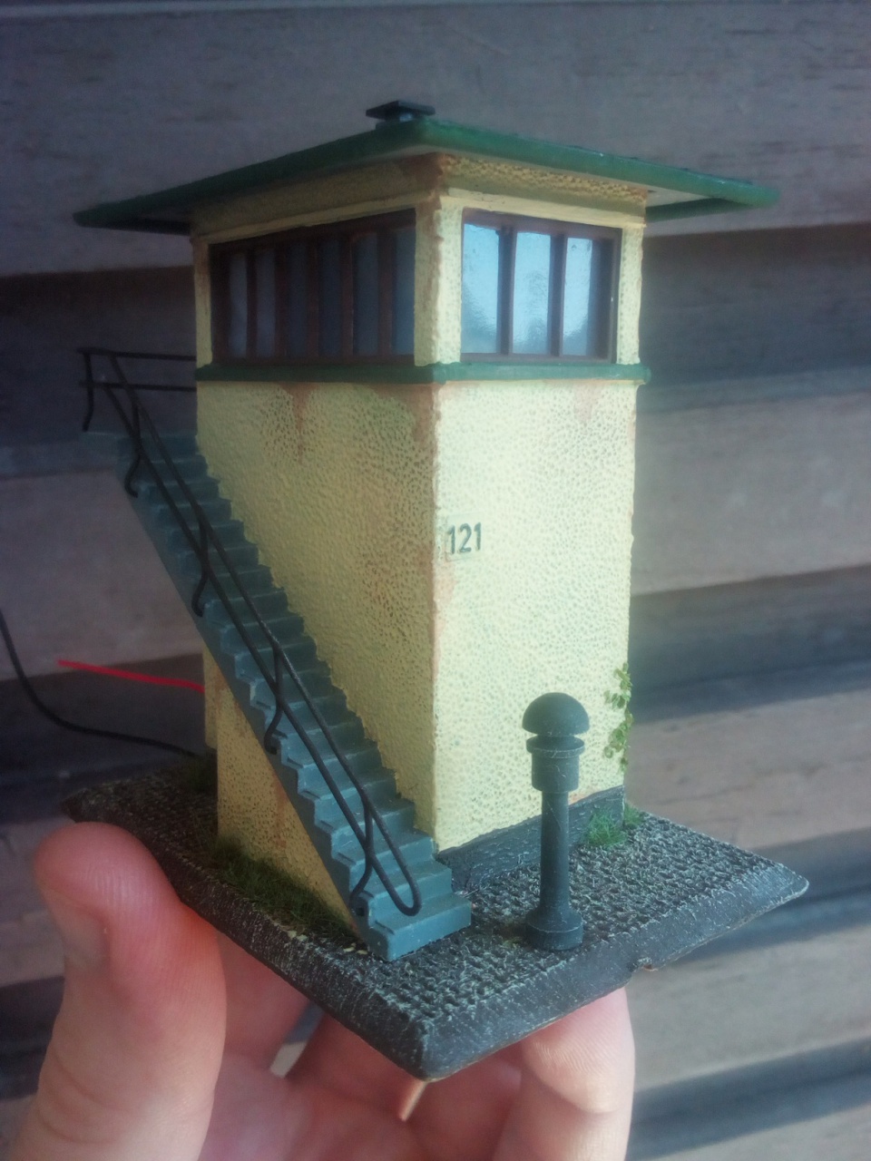

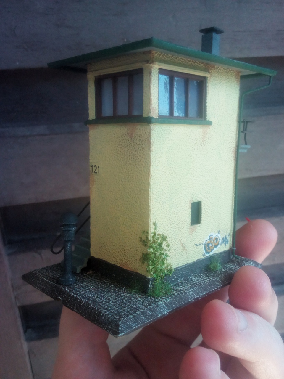

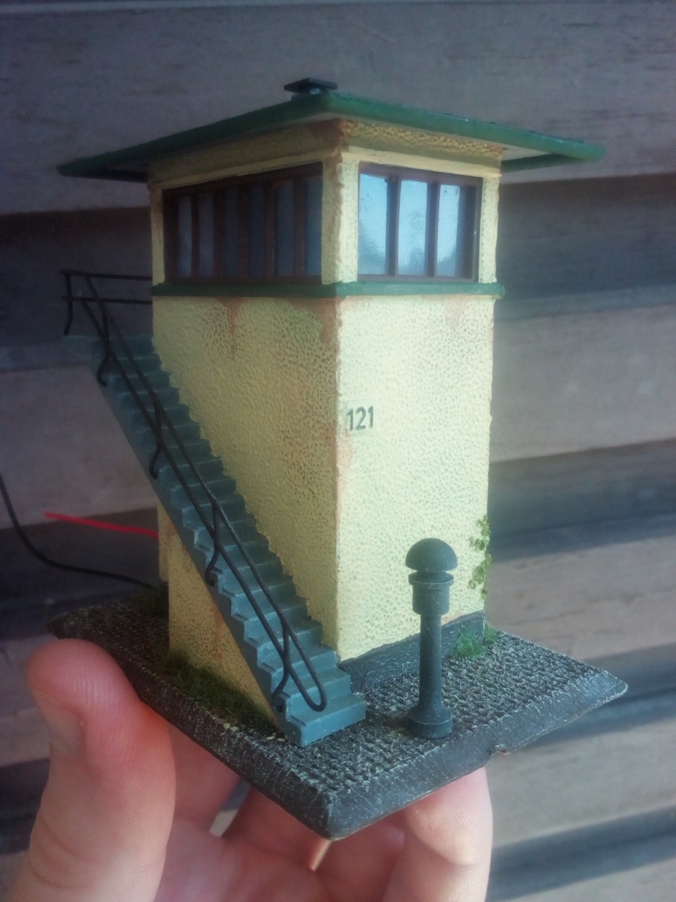

(#56864) olley hozzászólása Válasz • Aug 1, 2017

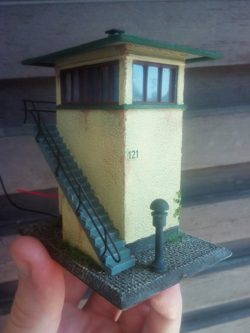

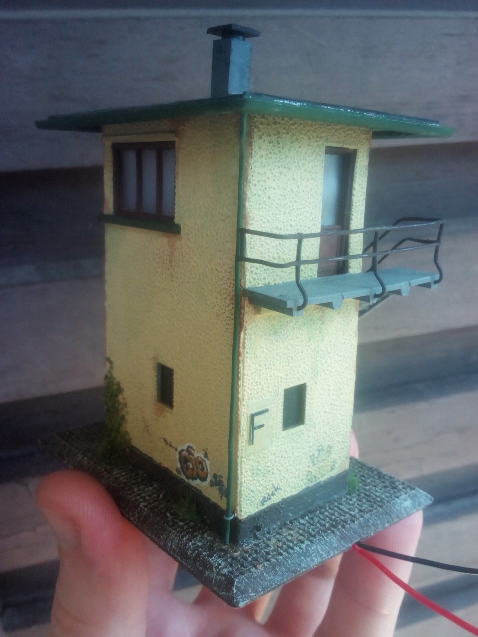

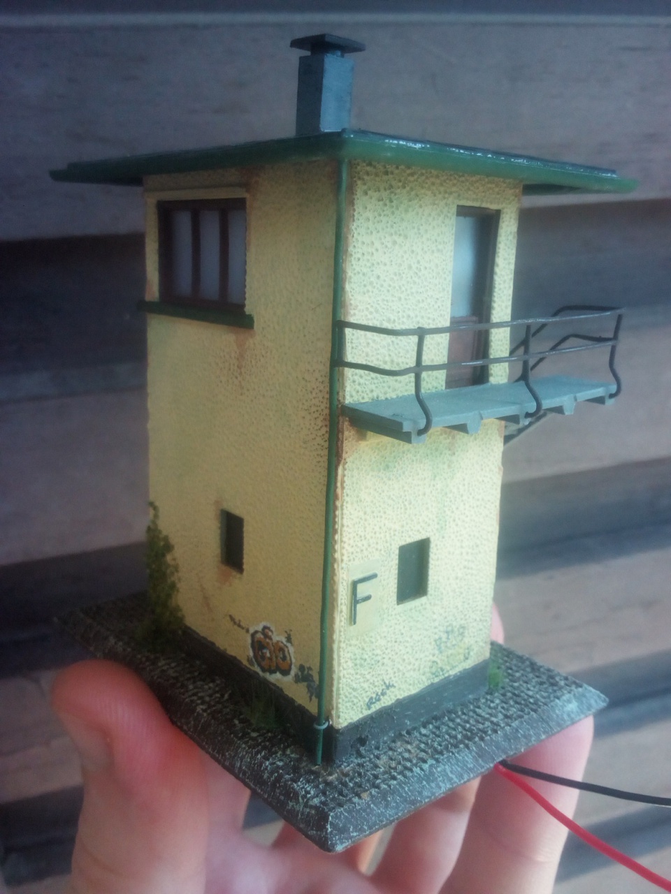

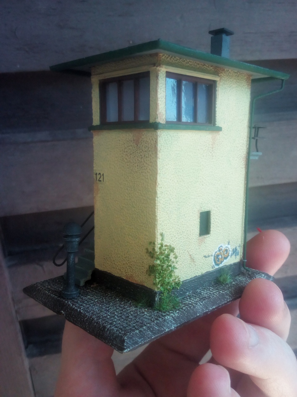

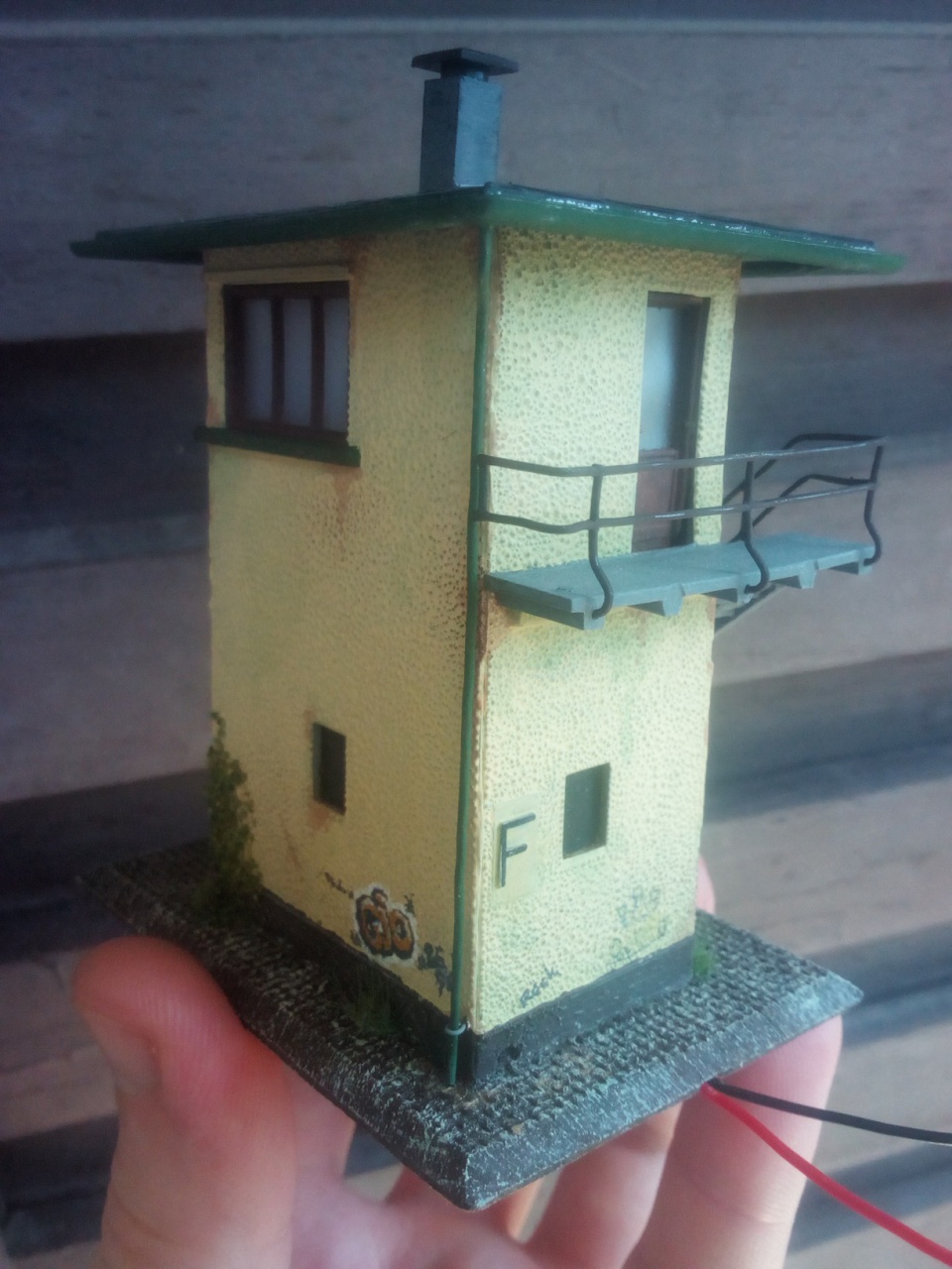

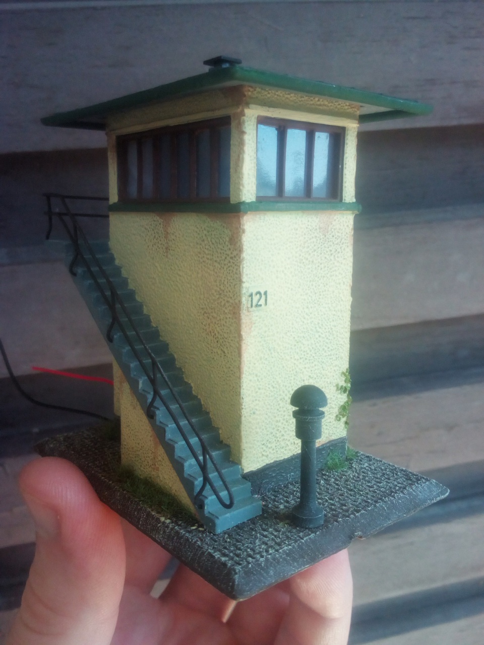

Kaptam egy Faller tornyot, kicsit átgondoltam a külsőt, és módosítva ilyen lett. Az ereszt pótolni kellett, és bár nem látszik a képeken, de belül helyet kapott két vasúti kolléga, majd makróval is készül fotó.
(#56866) Frankye válasza olley hozzászólására (#56864) Válasz • Aug 2, 2017
Tetszetősek a módosítások. Az egyetlen, ami nem tetszik annyira, az a lépcső. A színe nem túl valósághű (bár lehet, a kép csalóka!), és nagyon "steril" a többi részlethez képest. Amúgy viszont kifejezetten jó lett.

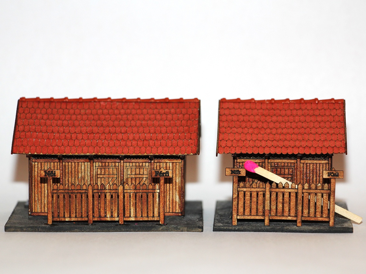

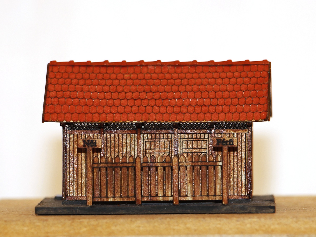

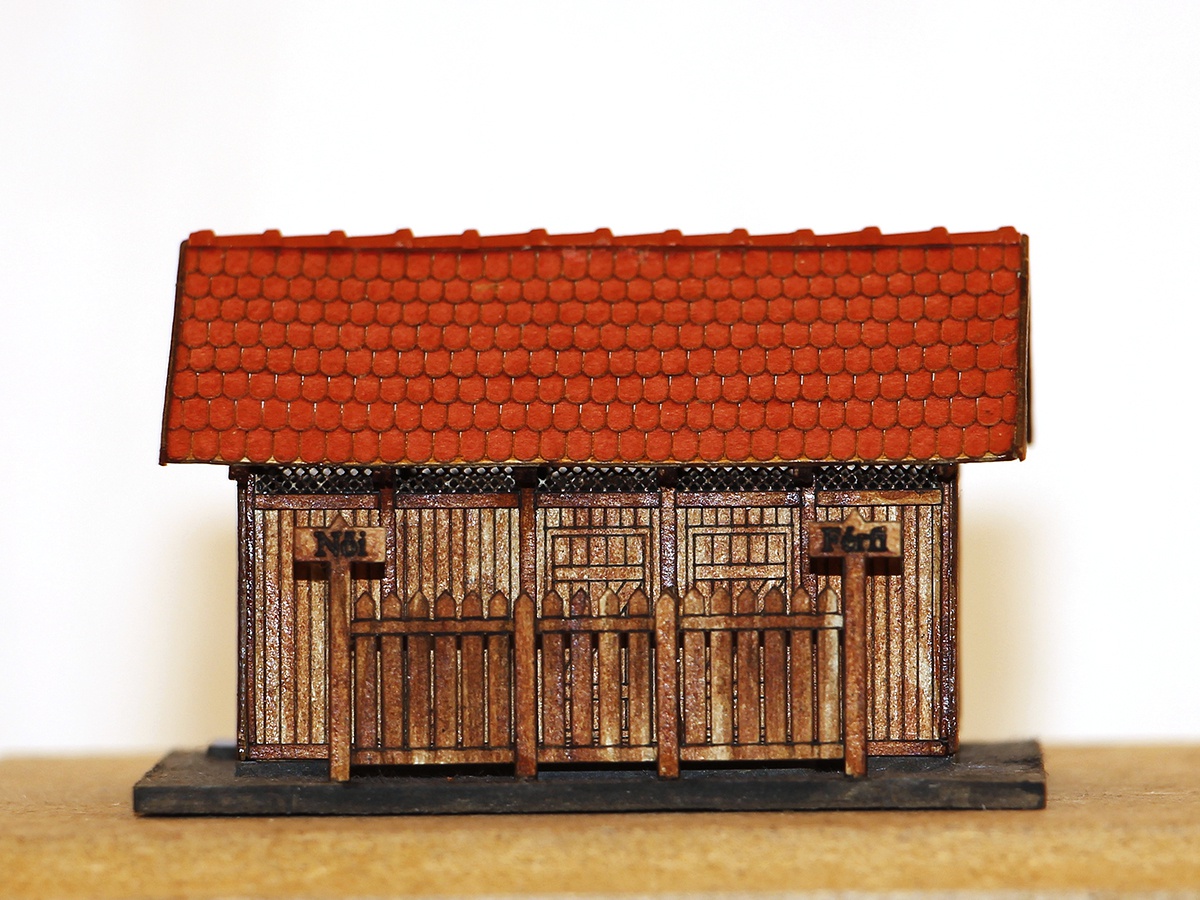

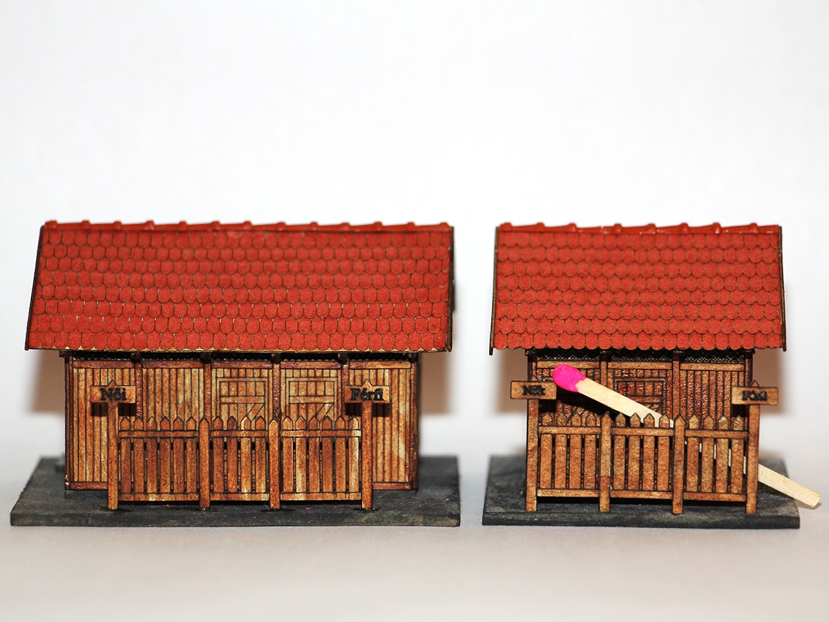

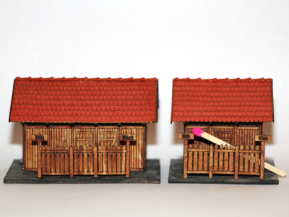

(#58055) maTTato hozzászólása Válasz • Jan 3, 2018
BUÉK a csapatnak.

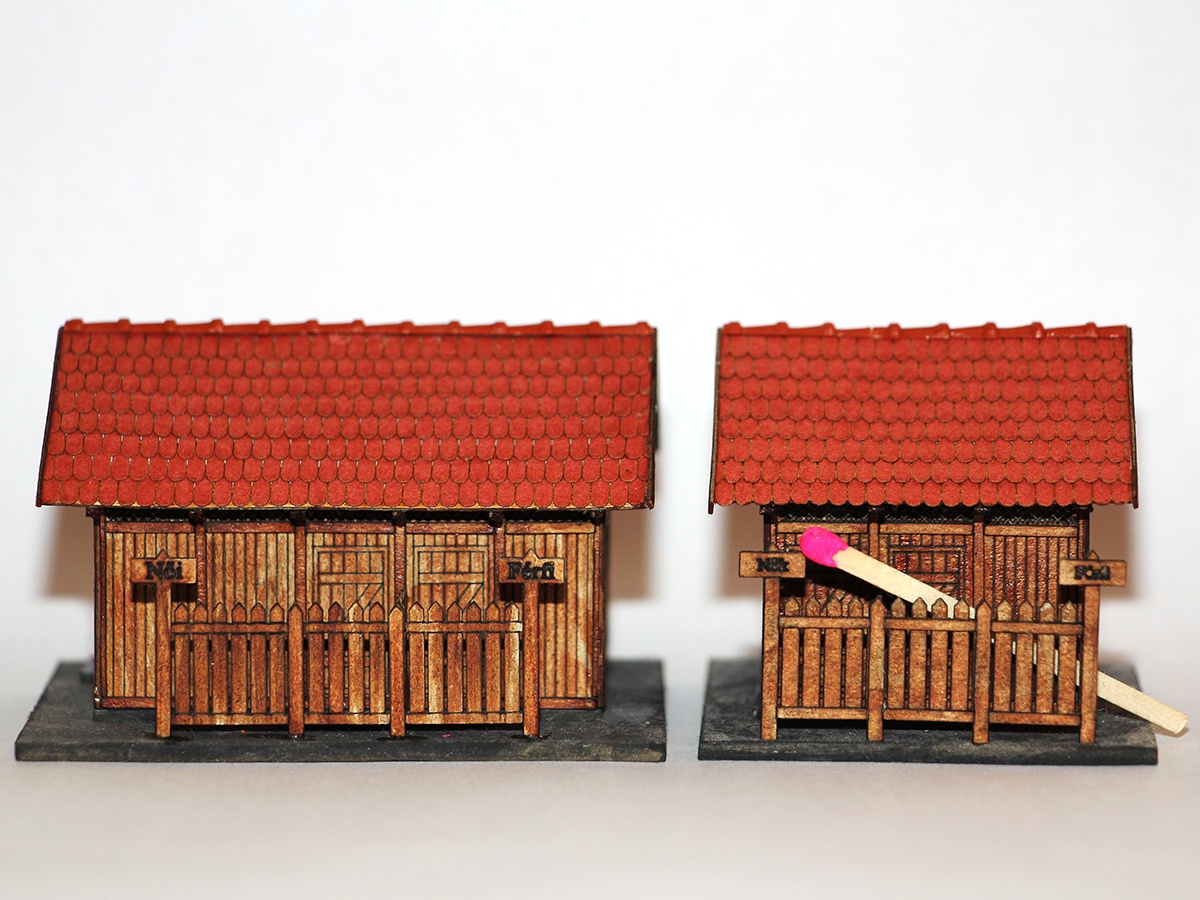

Van kis dolog és van nagy dolog.... lehet választani.
(#58056) etwg hozzászólása Válasz • Jan 3, 2018
Szuper!
Már az enyém is épülget!

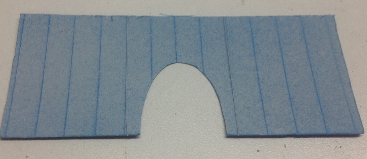

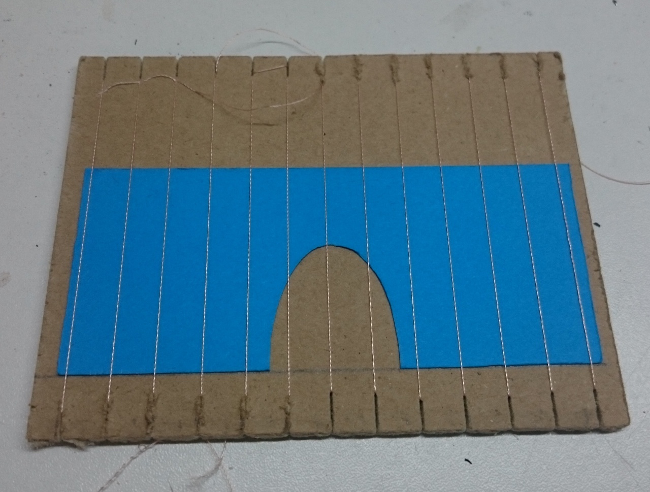

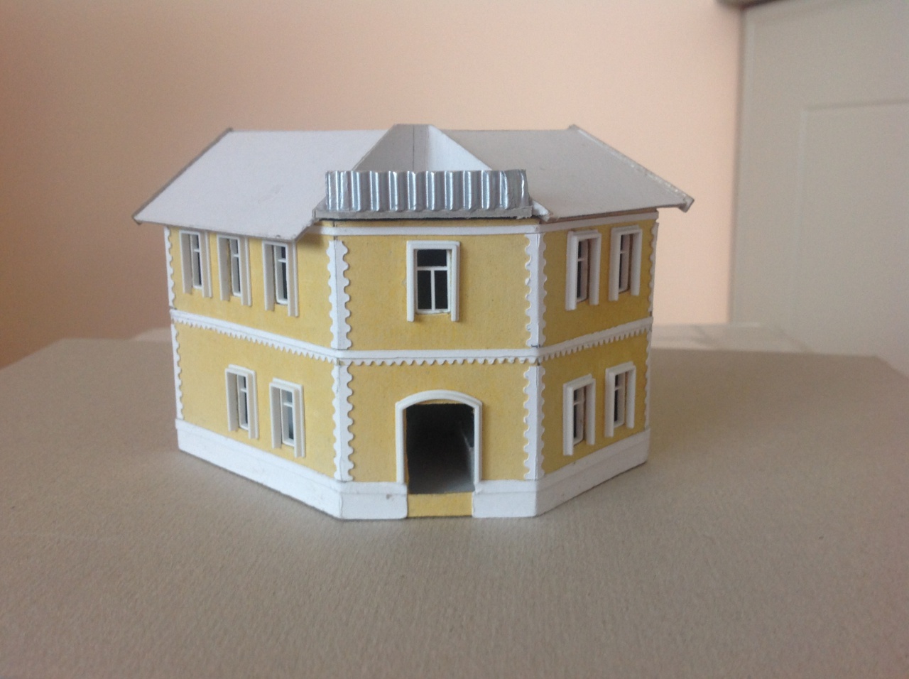

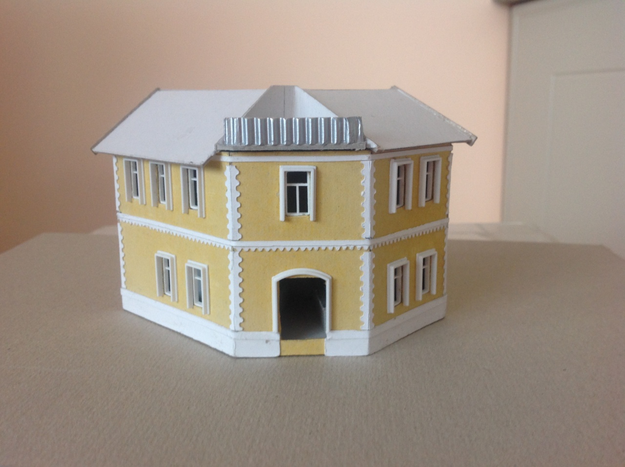

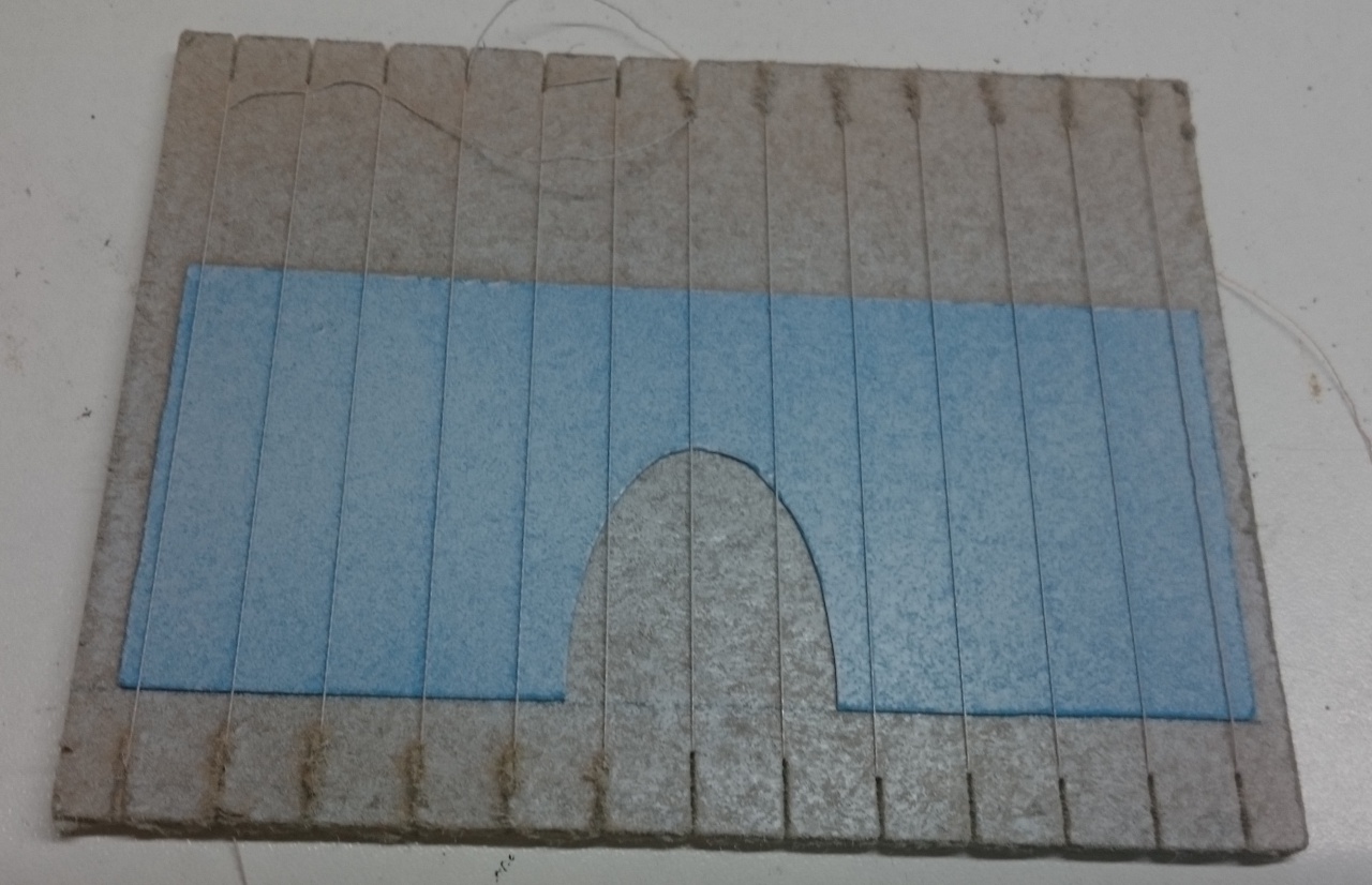

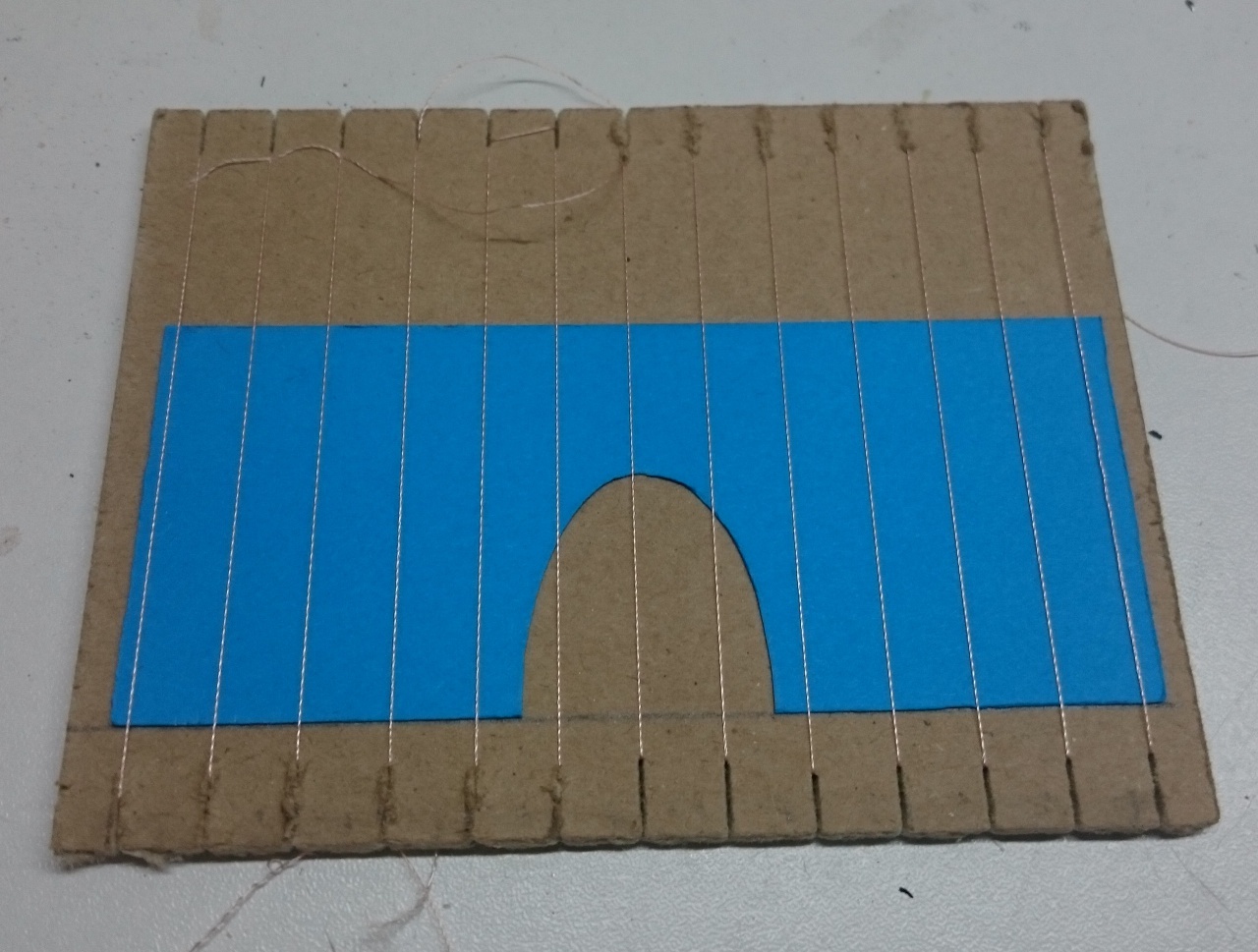

(#58205) etwg hozzászólása Válasz • Jan 26, 2018

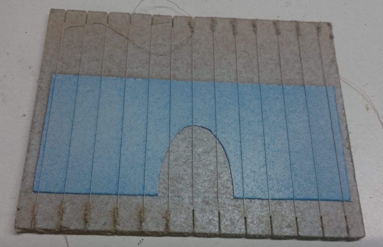

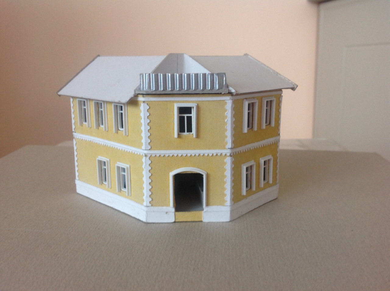

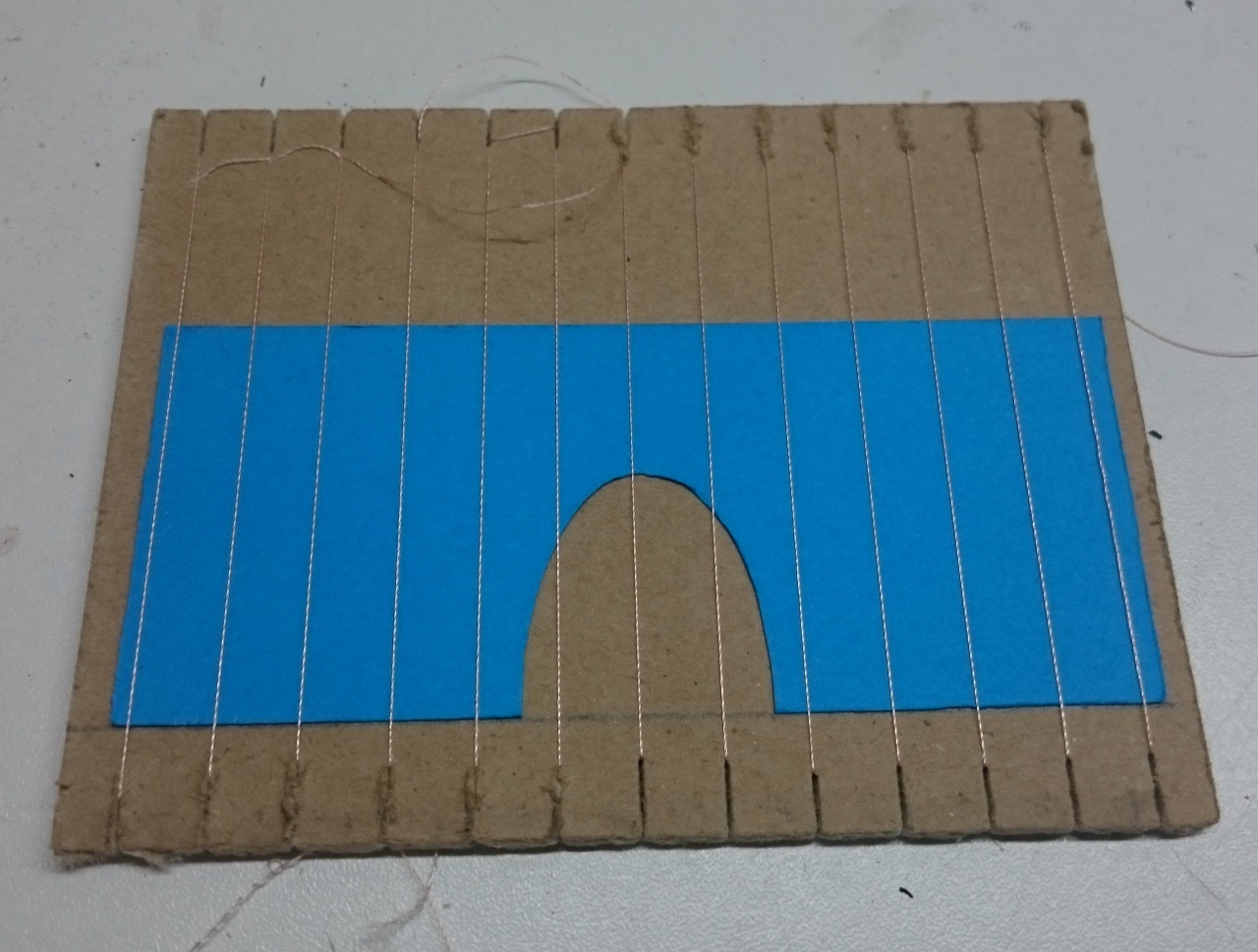

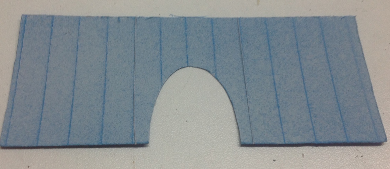

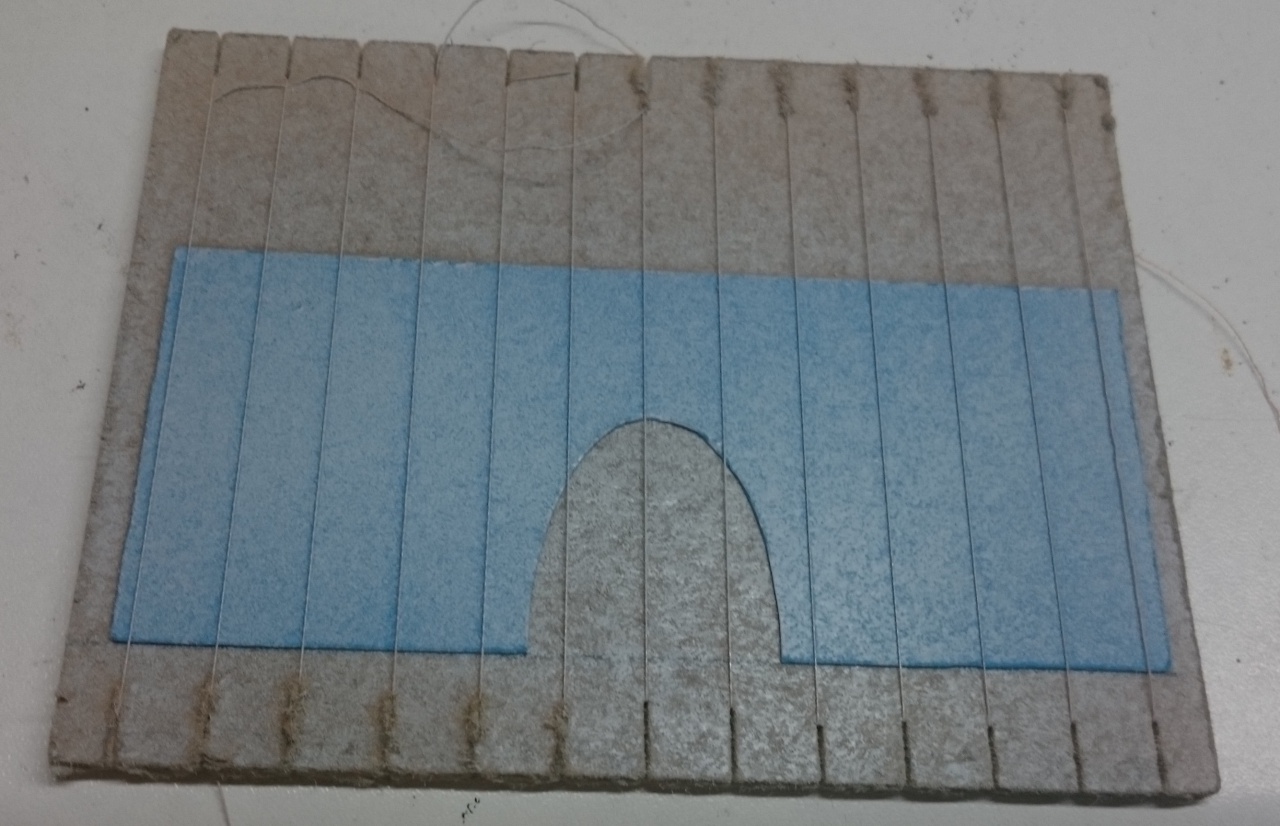

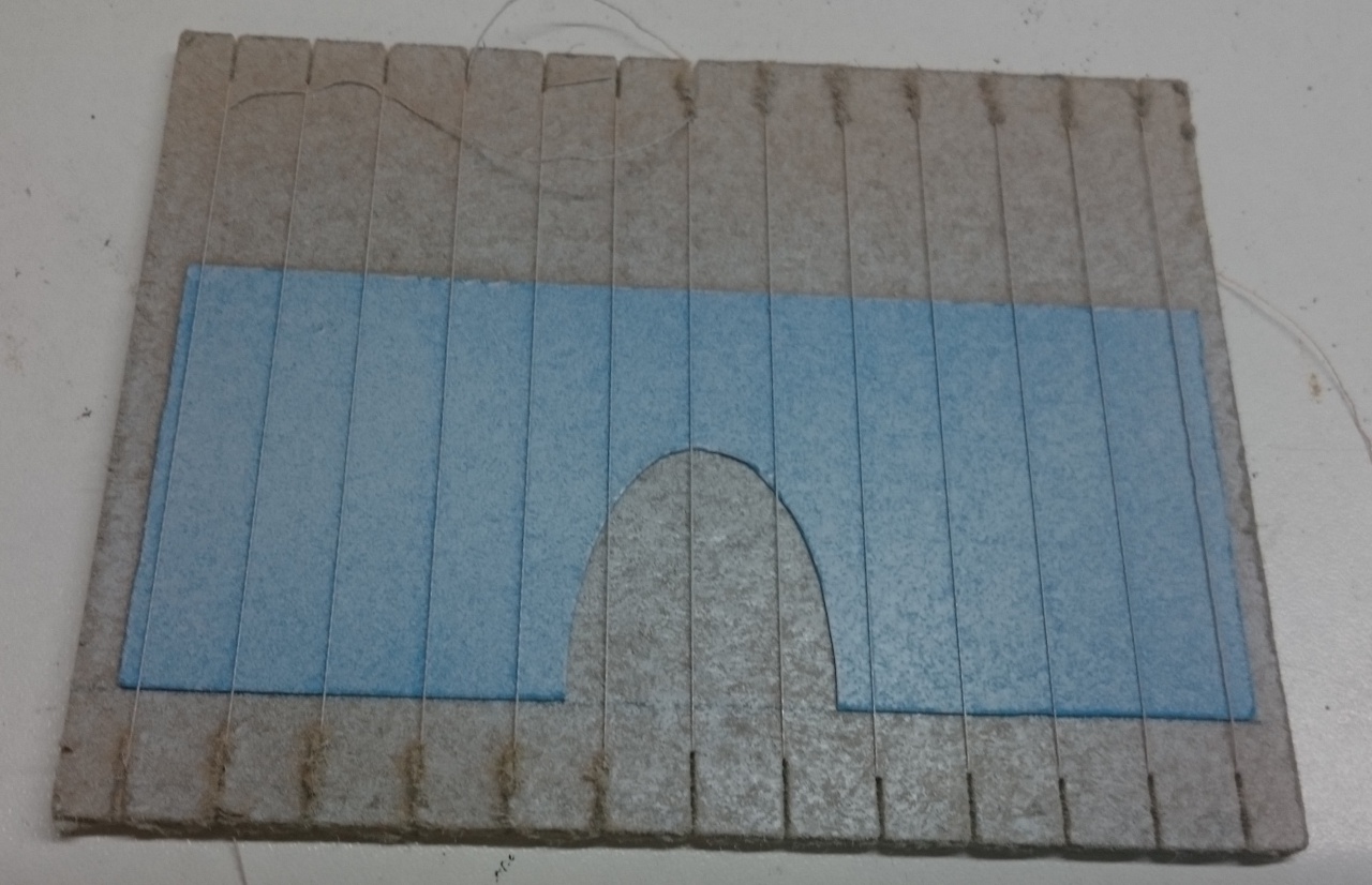

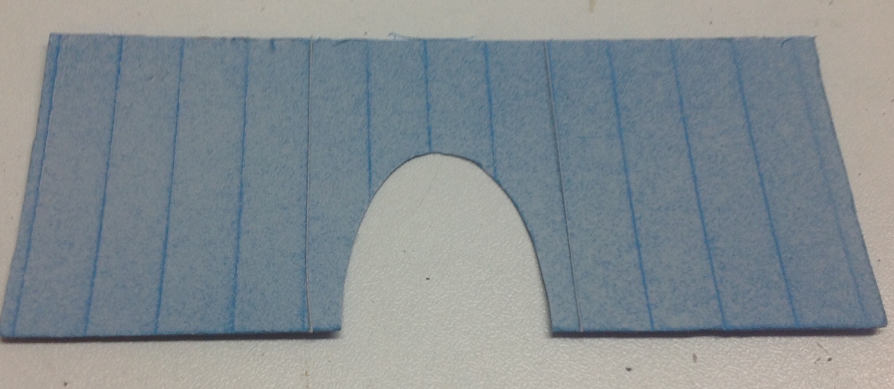

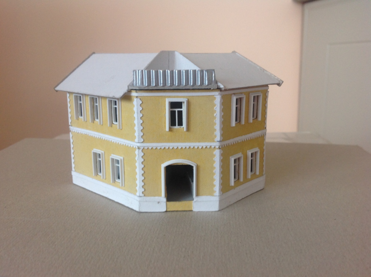

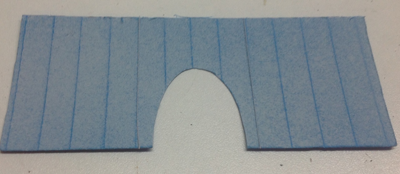

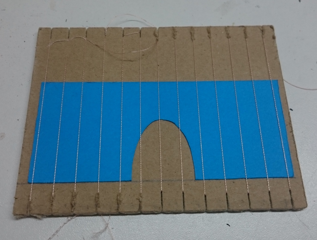

Egy technika a tetö kialakitására.
A minap fényképezgettem a városban és több épületen bádogtetö volt. Gondoltam, hogy a bankom tetejére is jo lenne.
Ime igy született:
1 papirbol kivágtam a tetö alakját.
2 kartonbol kivágtam egy nagyobb lapot aminek a szélébe egyforma távolságban réseket vágtam
3 a tetölapot rarakva a kartonlapra vékony nem szörzö cérnával rátekertem a bádoglapok szegélyeit
4 az egészet festékkel befujtam s száaradás után 2 lehetöség van:
A. Leszedem a cérnát akkor a tetölap alapszinét kapom
B. Ott marad a cérna akkor a szegélyek kimagaslanak a tetölapbol.
Kinek mi tetszik.

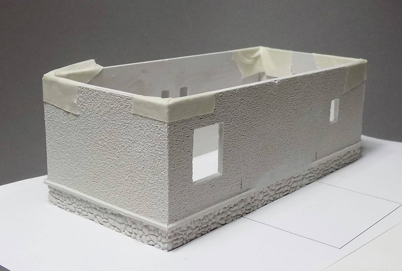

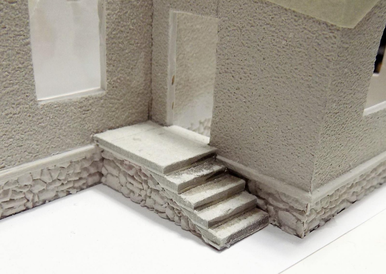

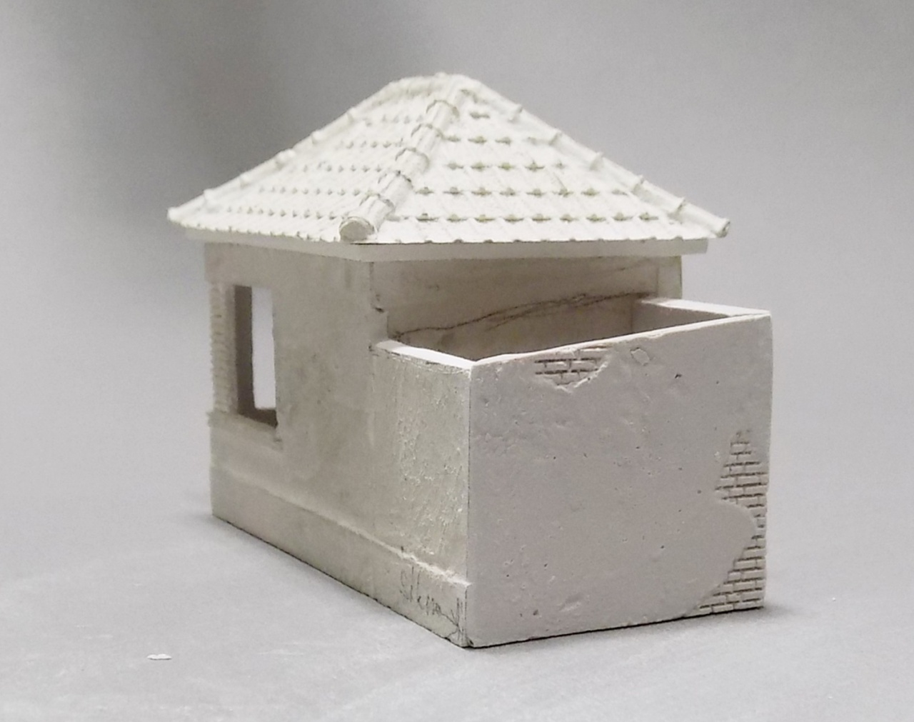

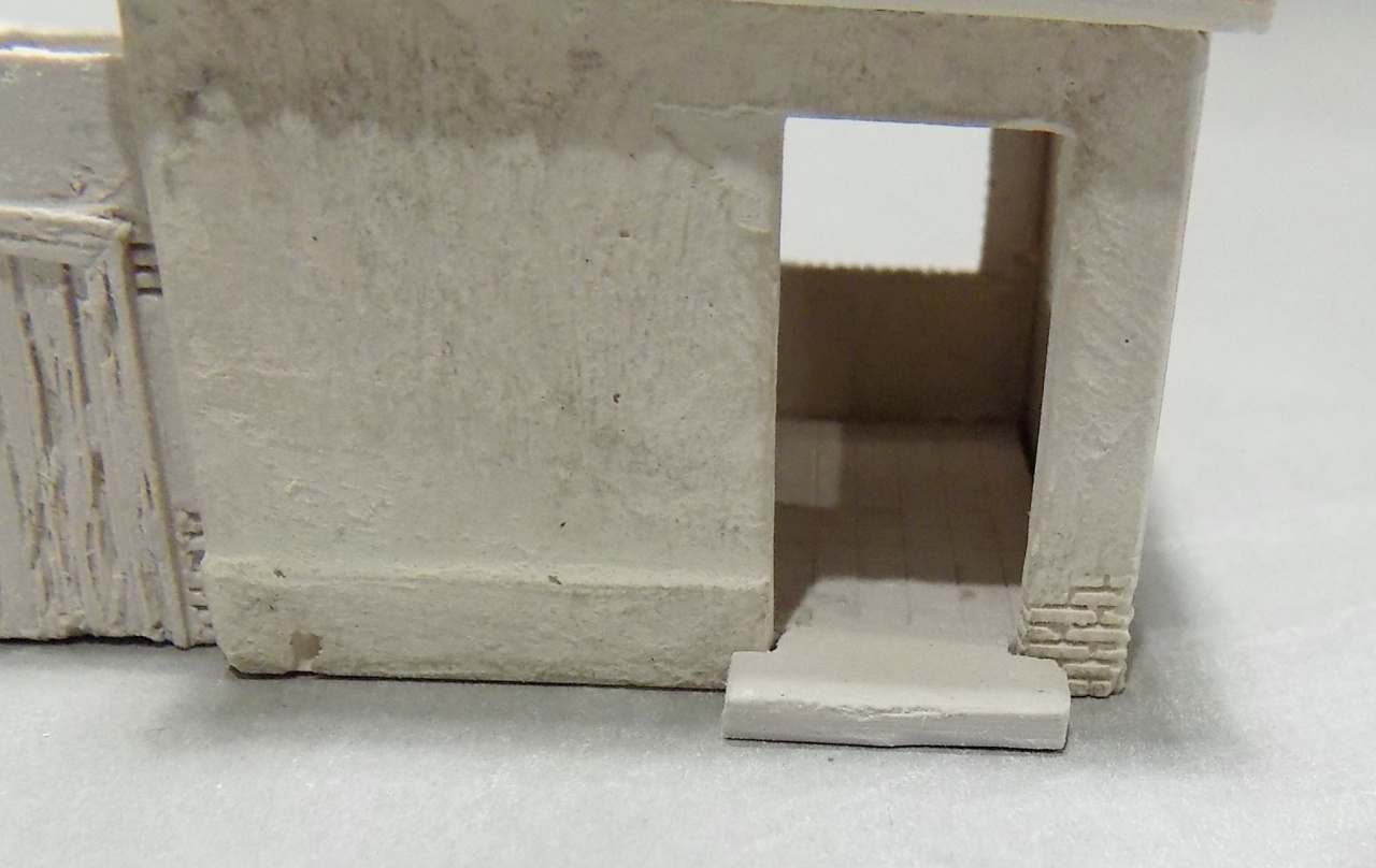

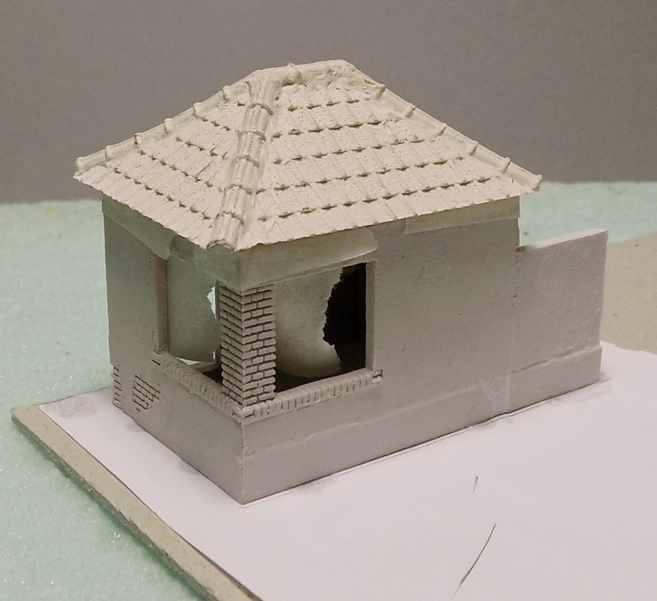

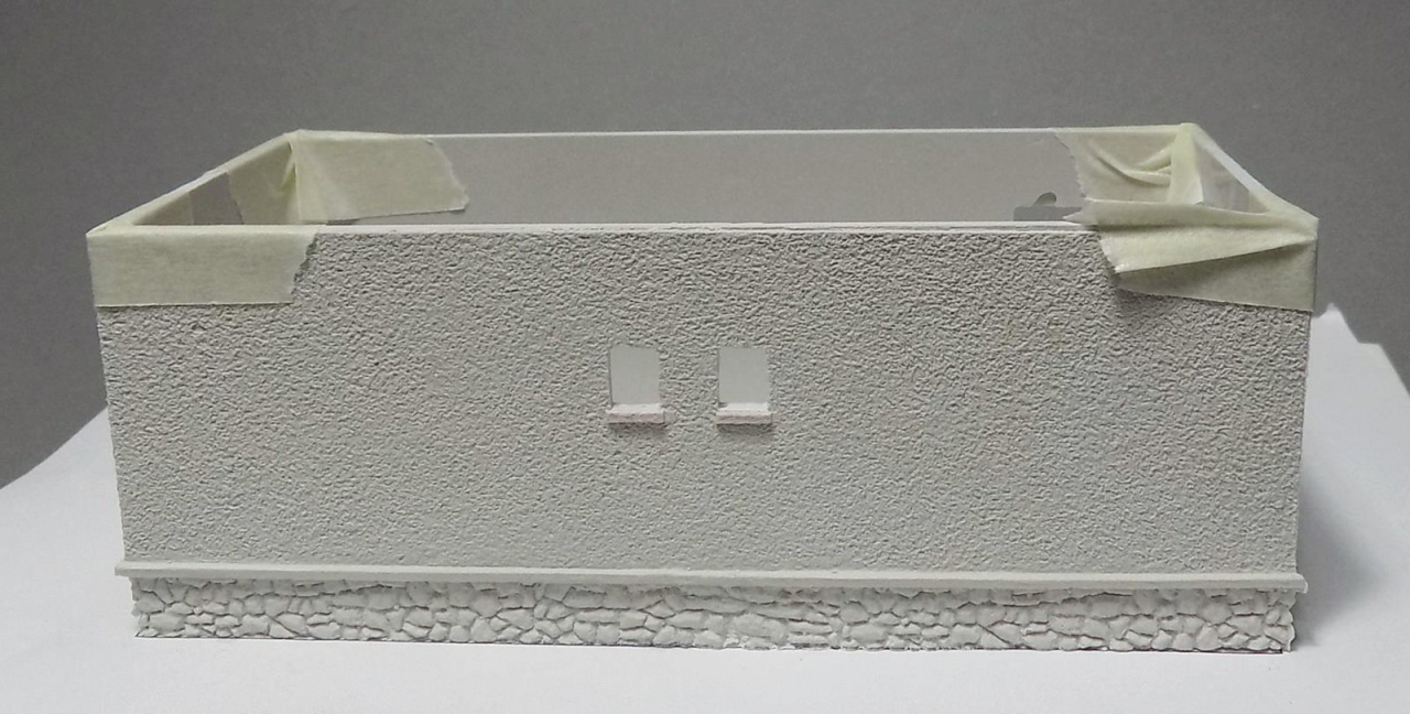

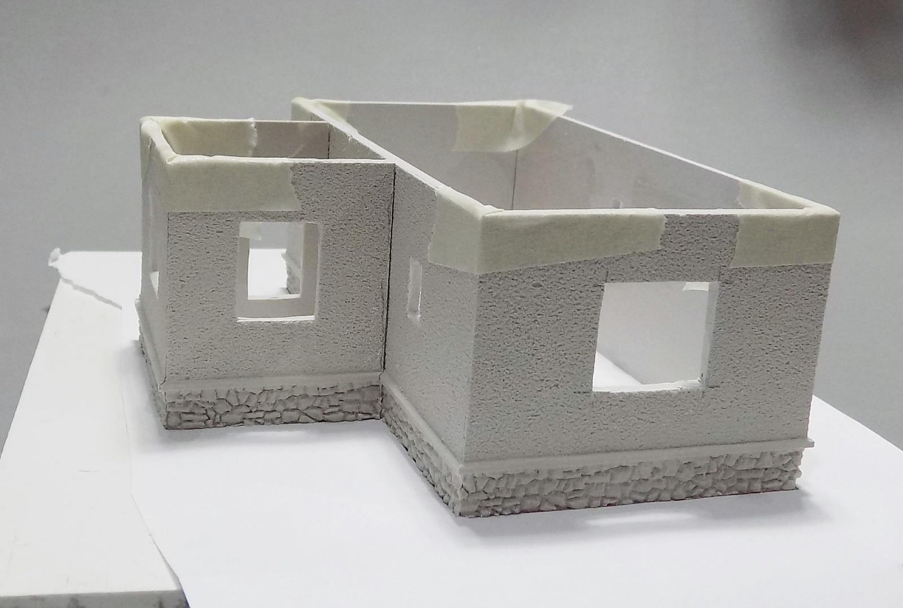

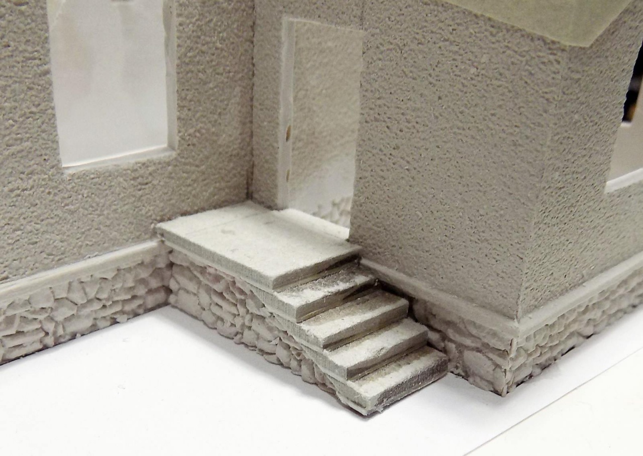

(#58270) BaTTka hozzászólása Válasz • Feb 3, 2018

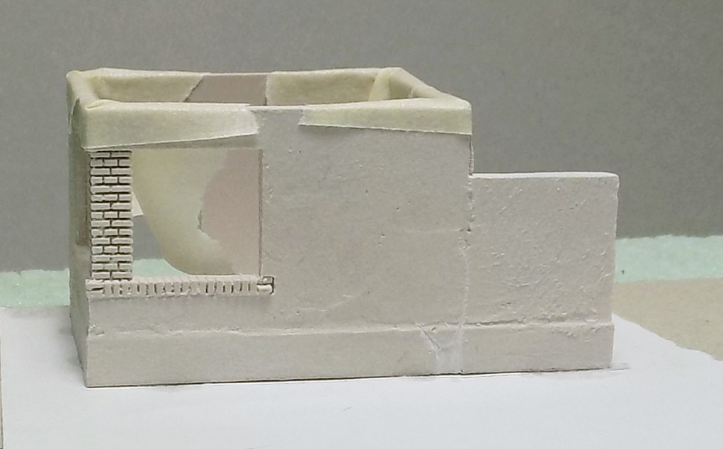

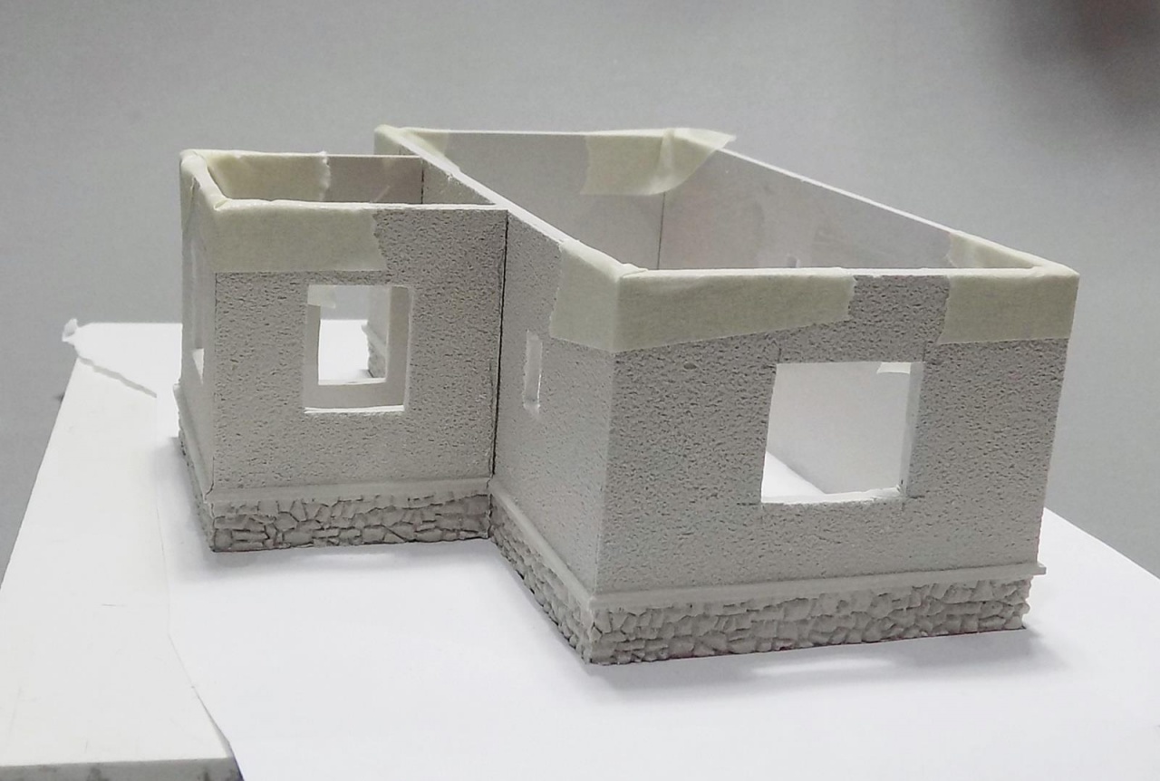

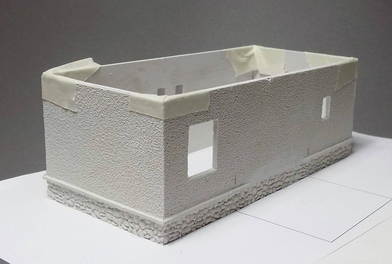

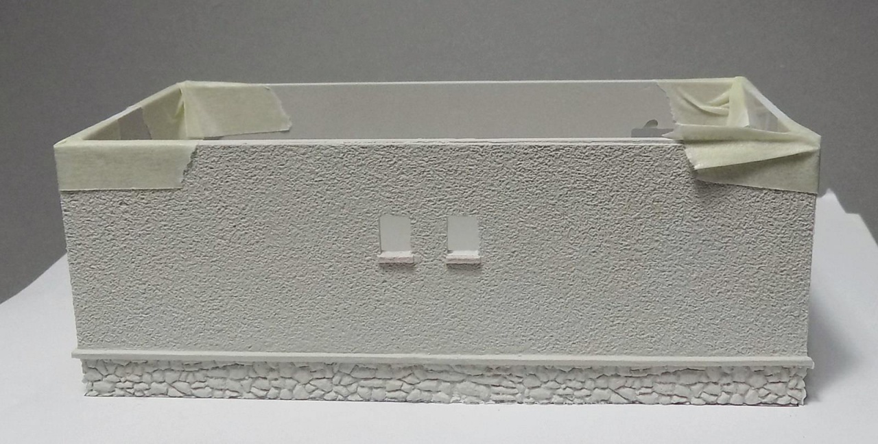

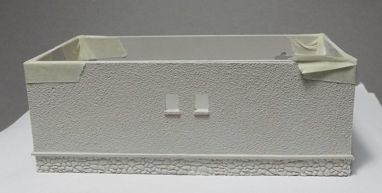

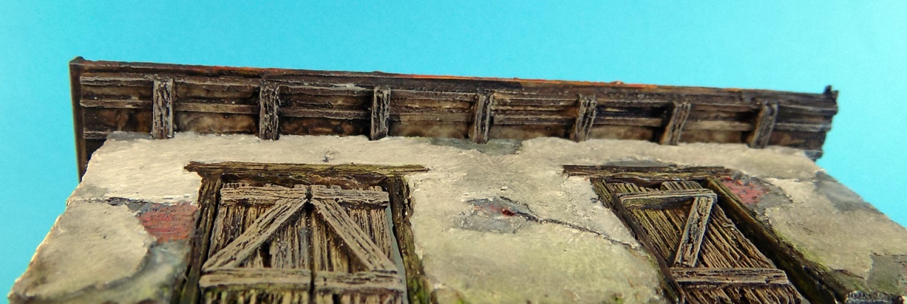

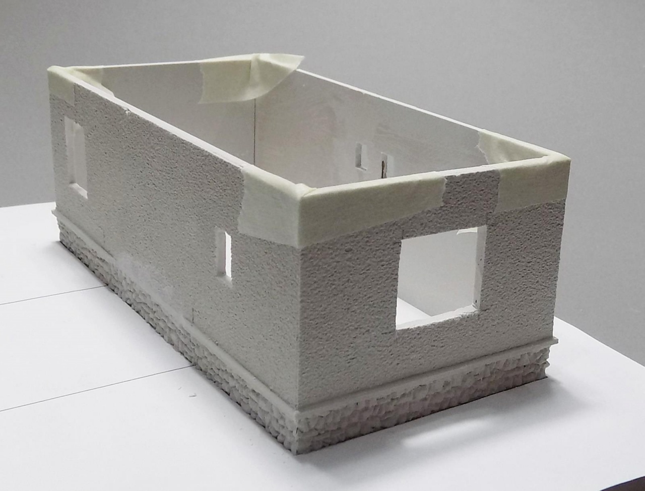

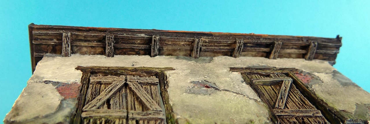

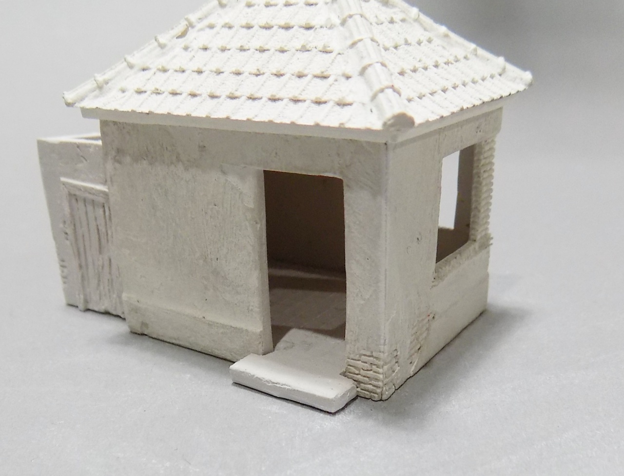

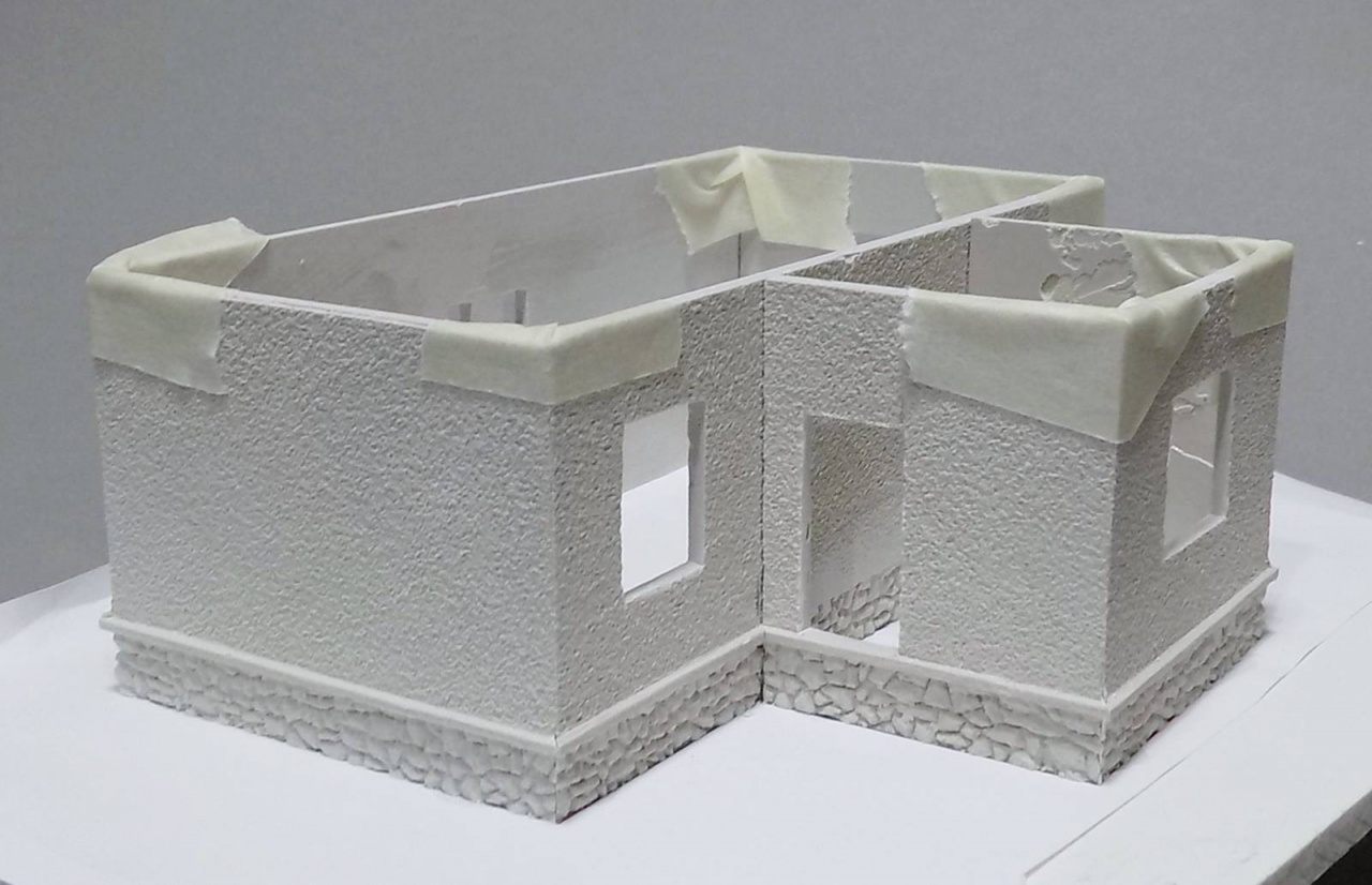

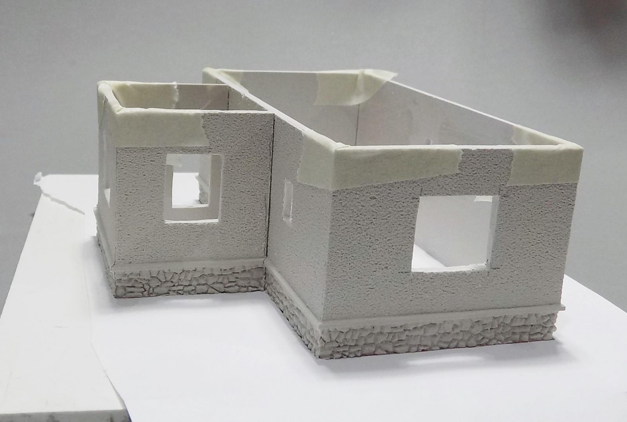

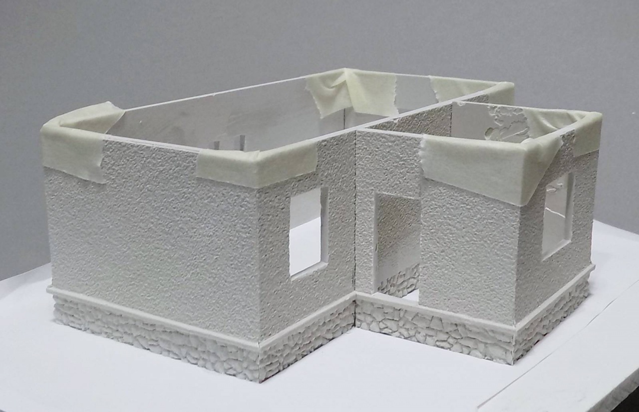

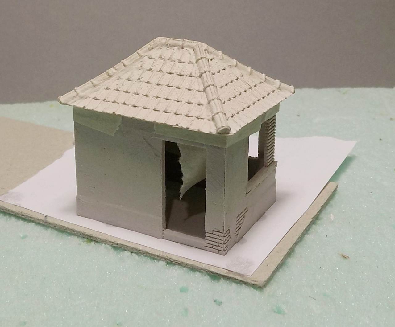

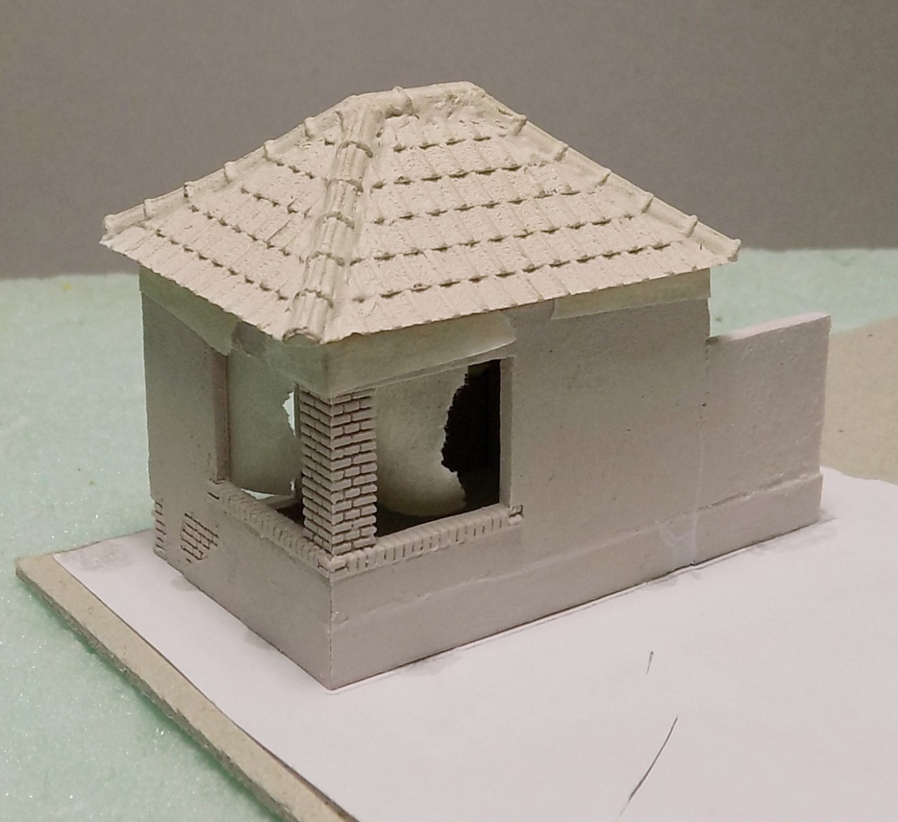

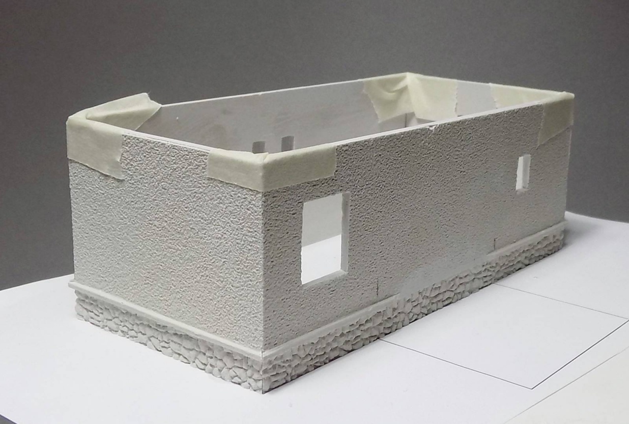

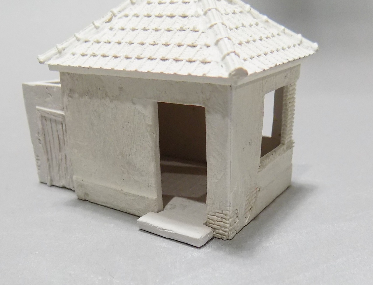

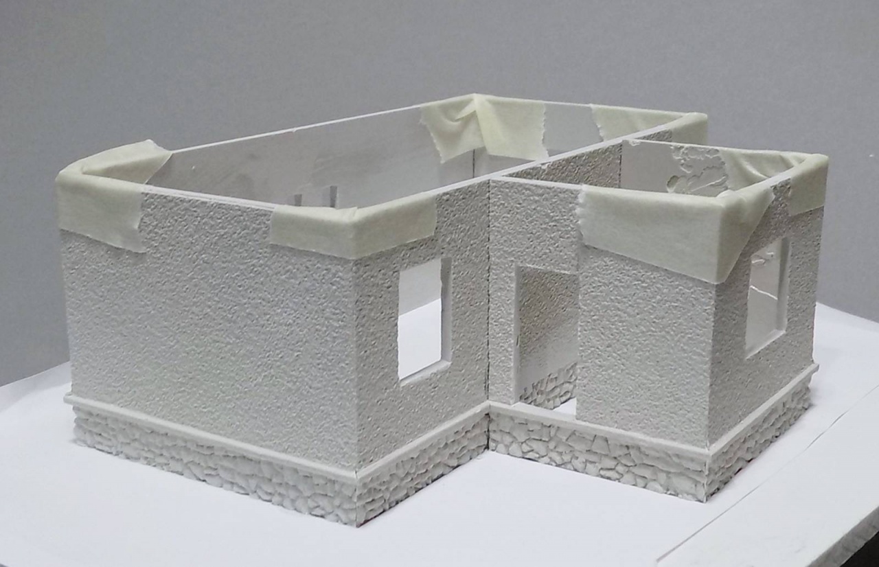

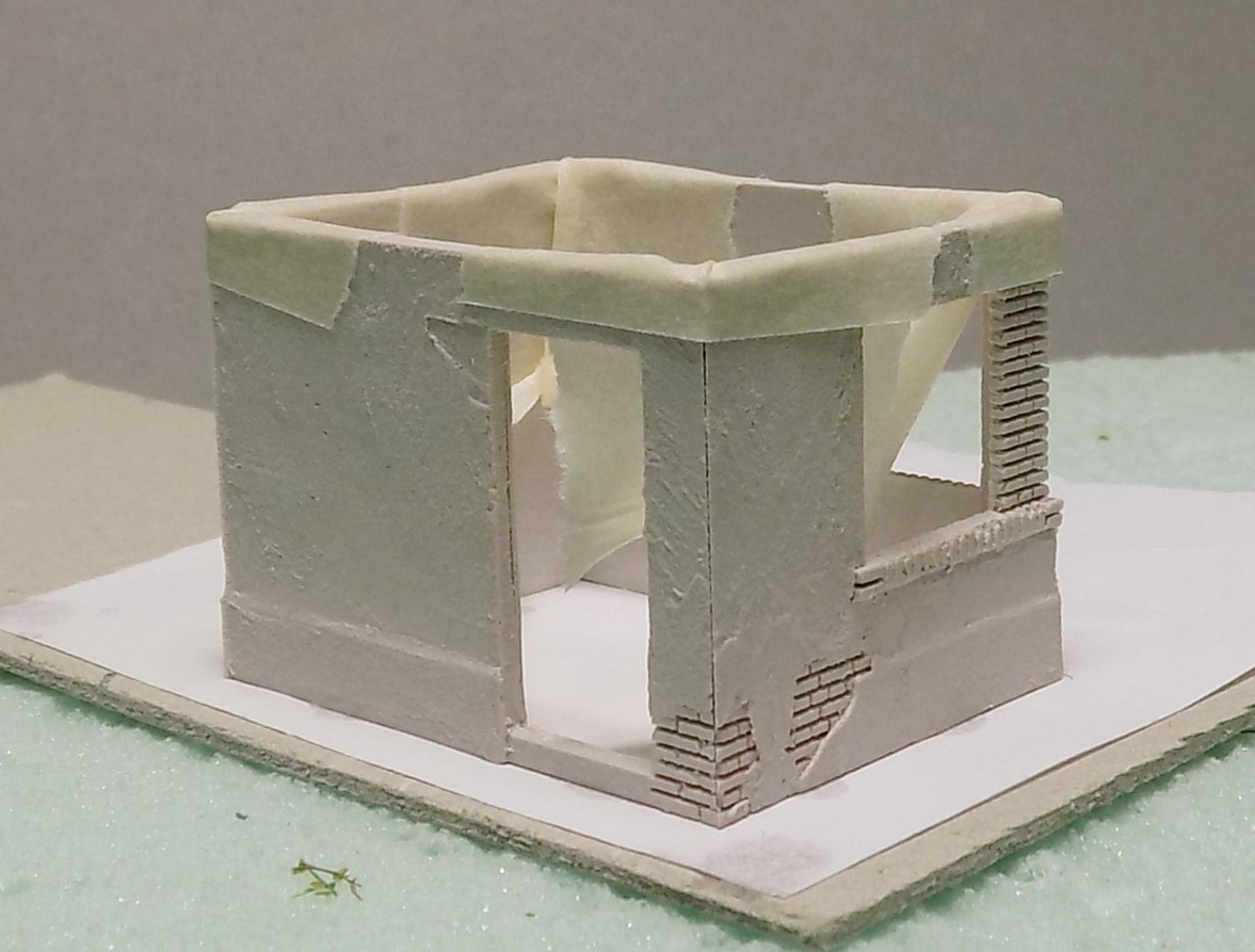

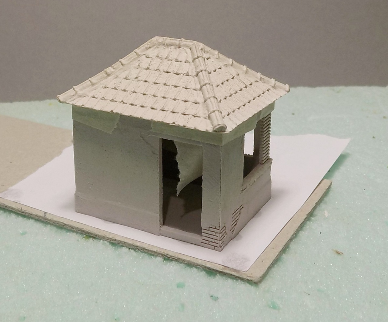

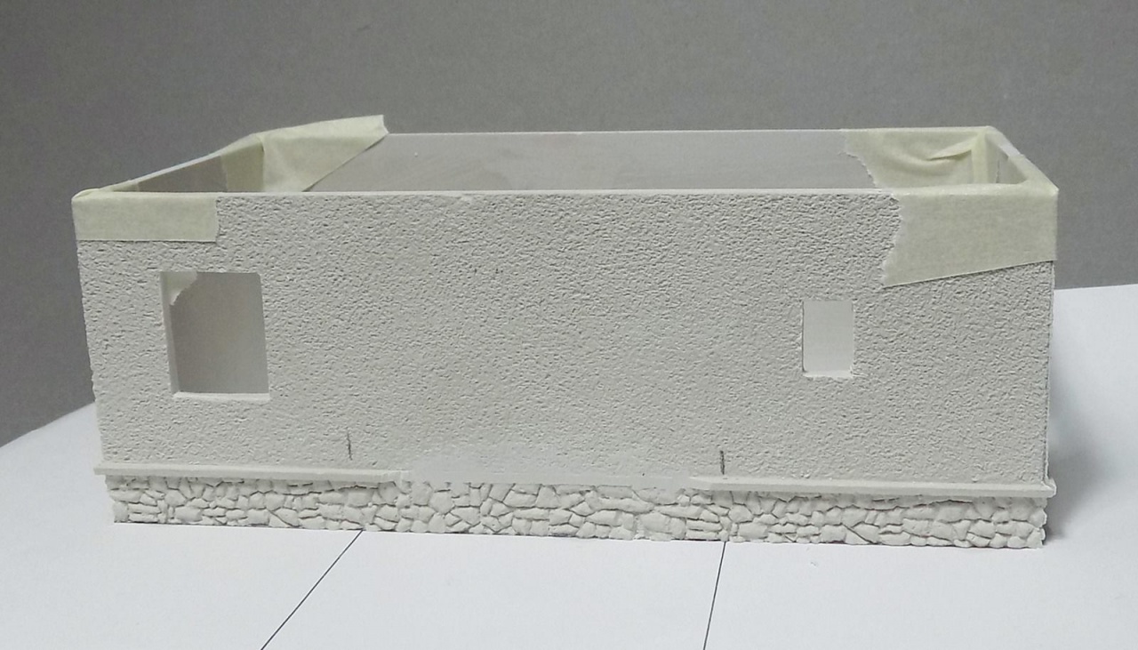

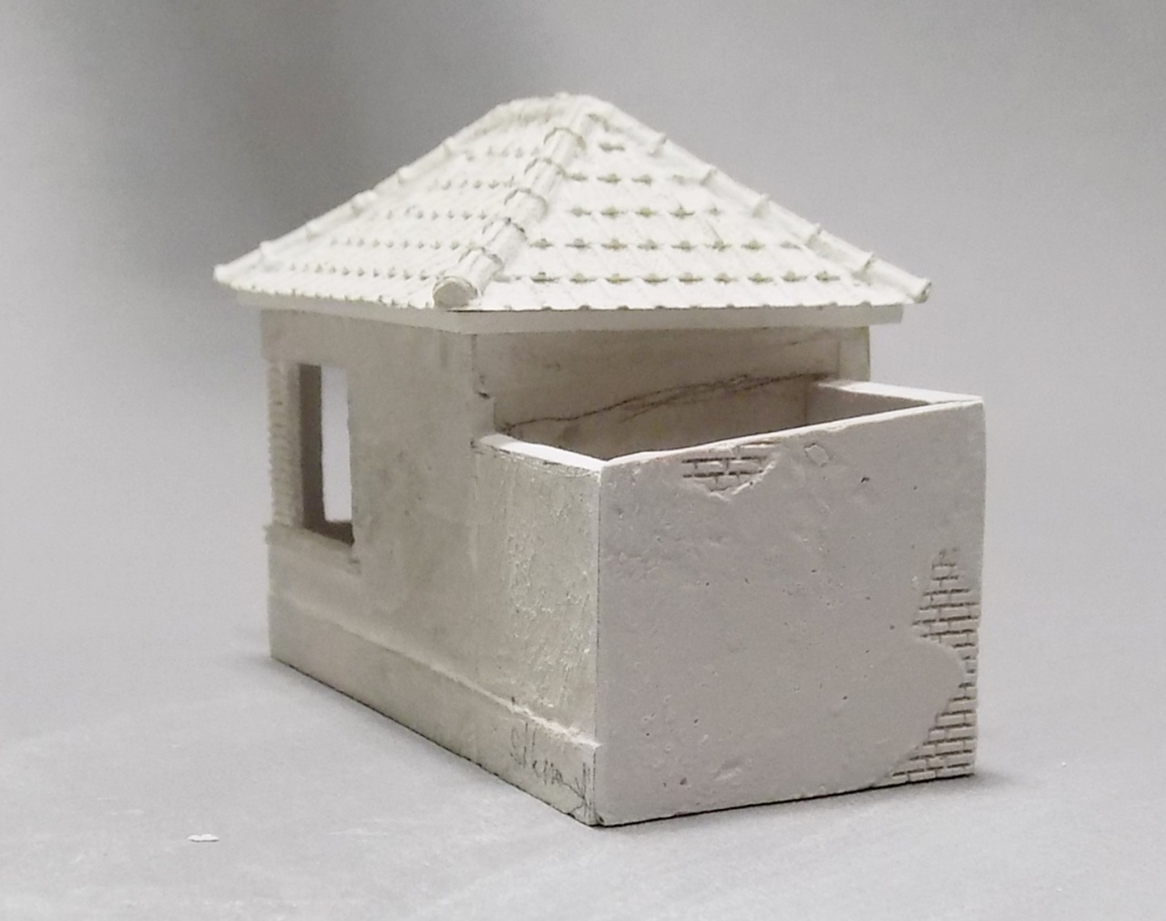

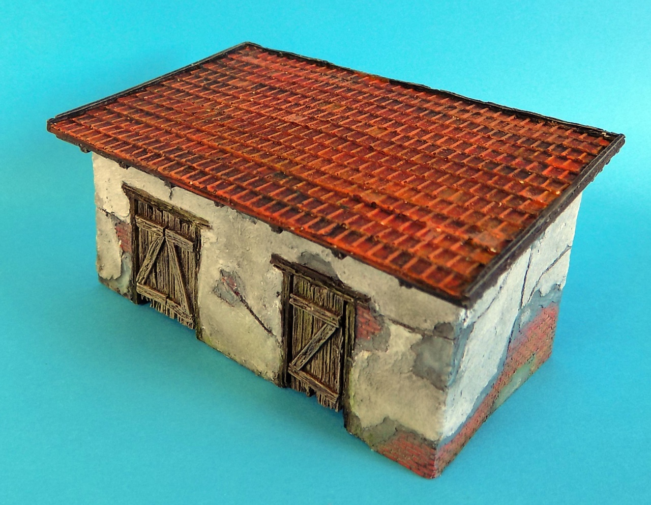

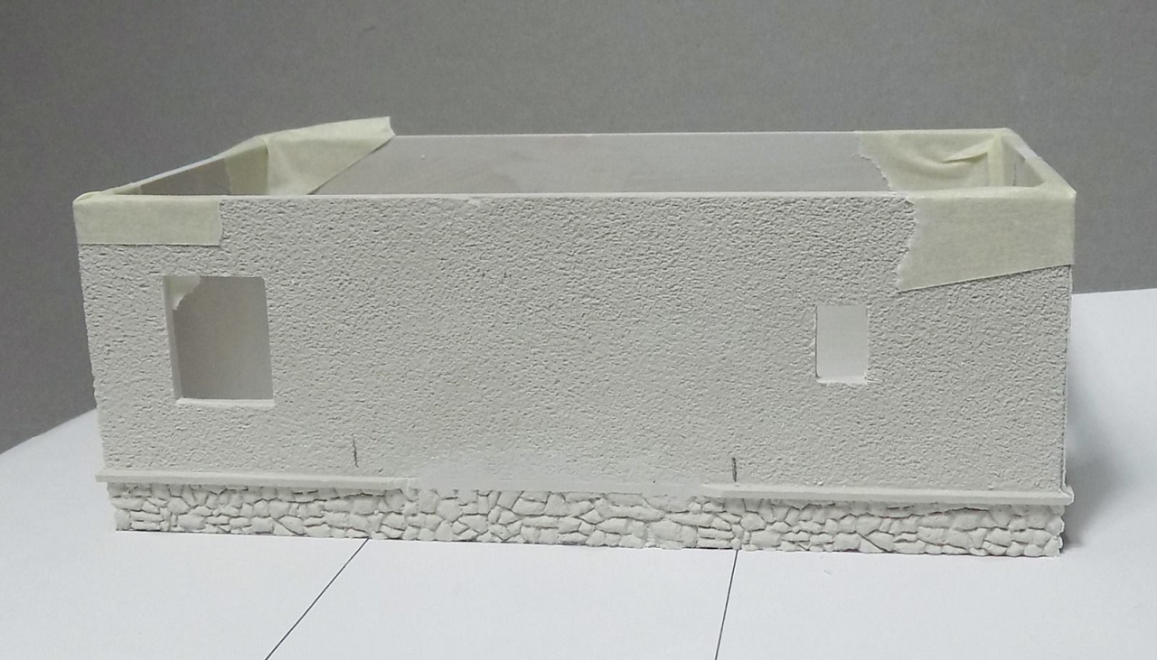

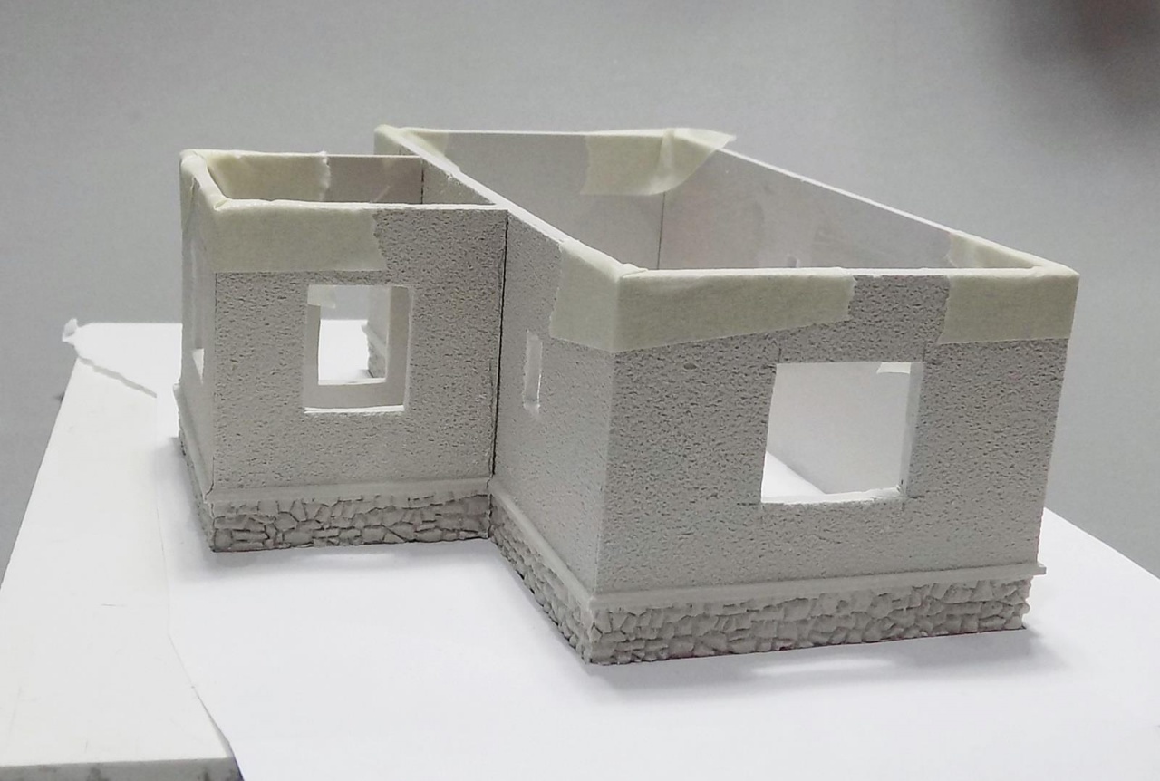

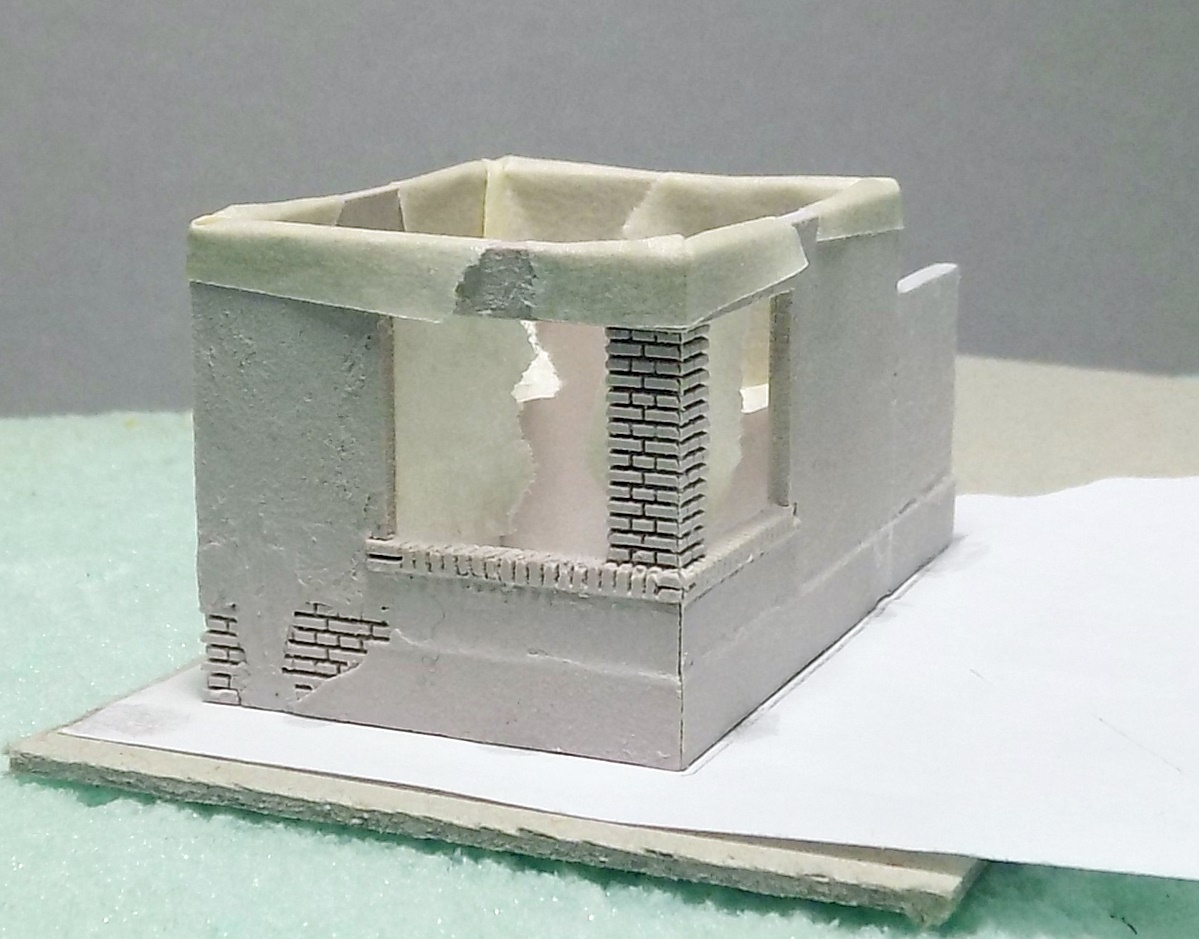

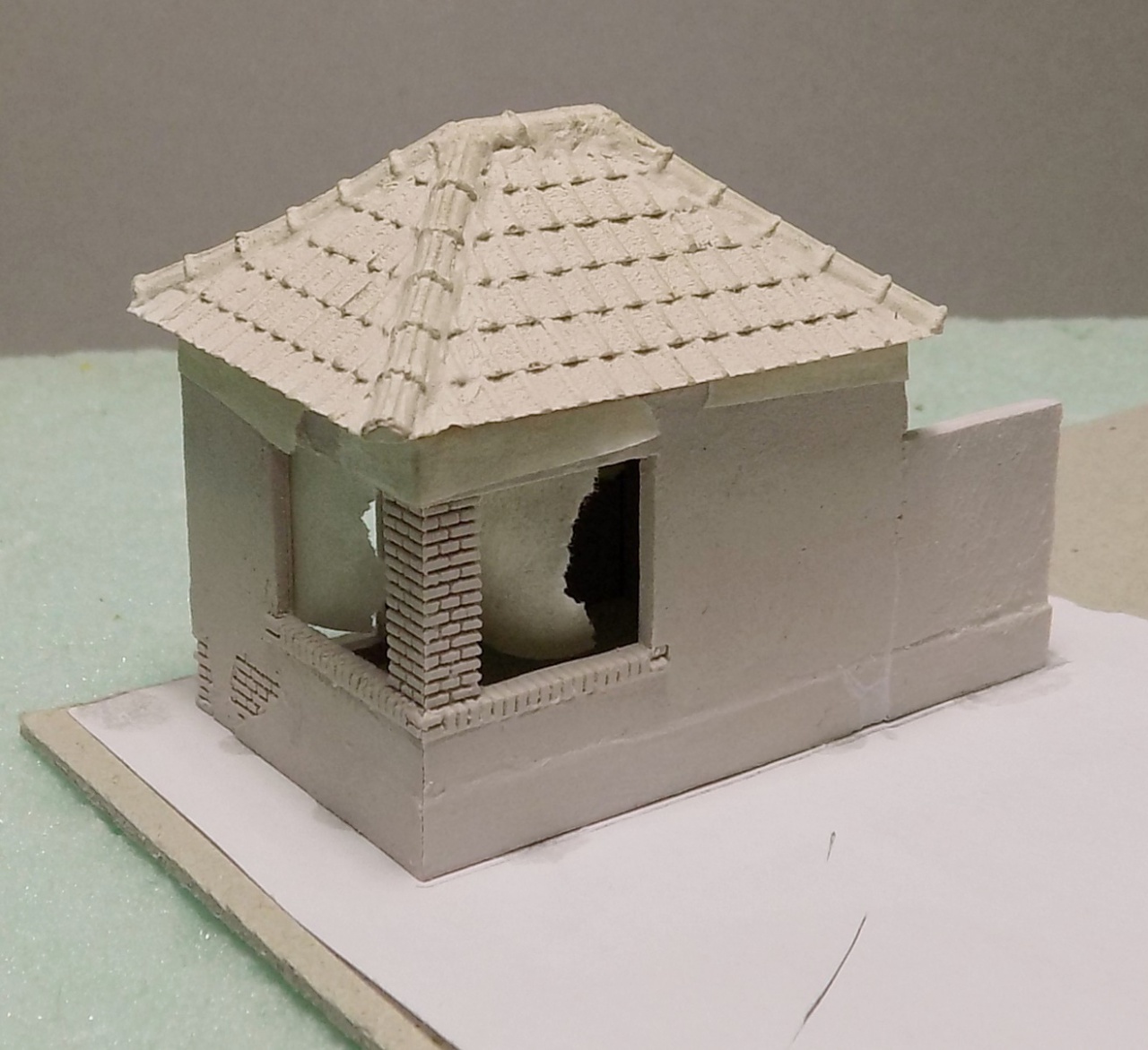

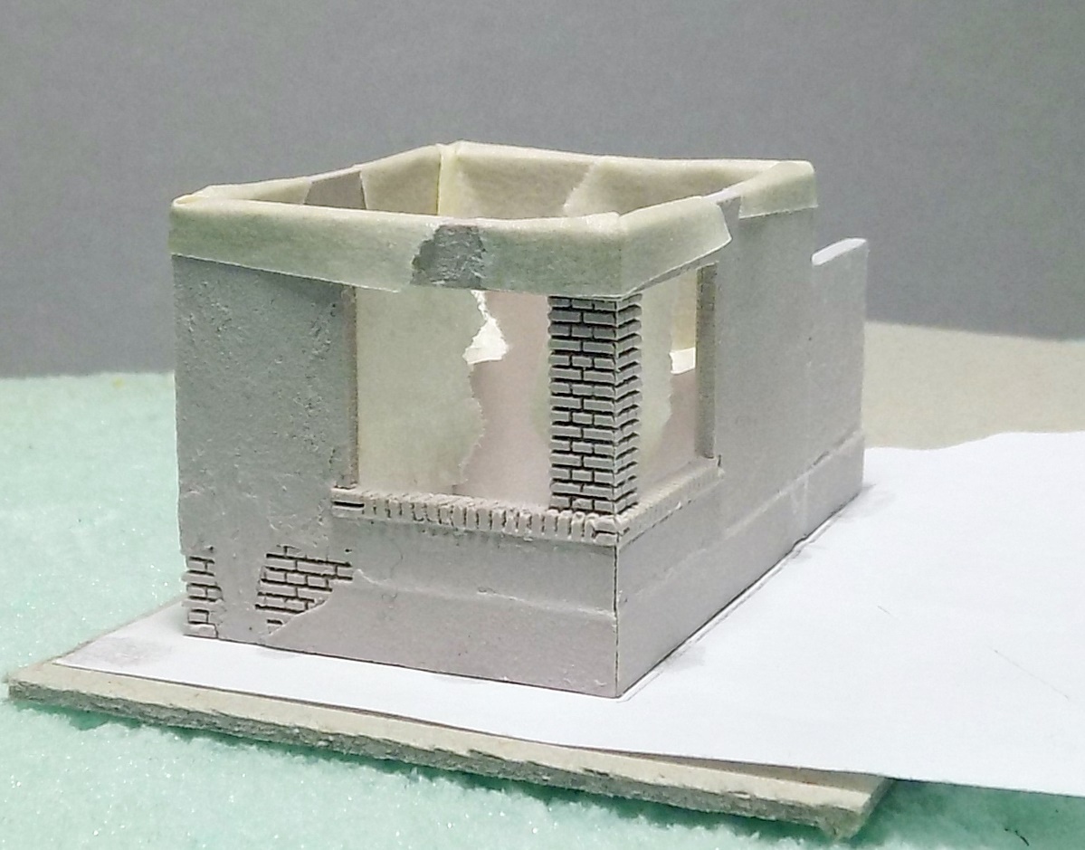

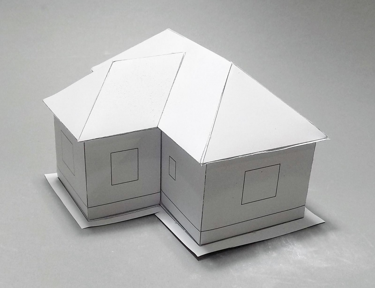

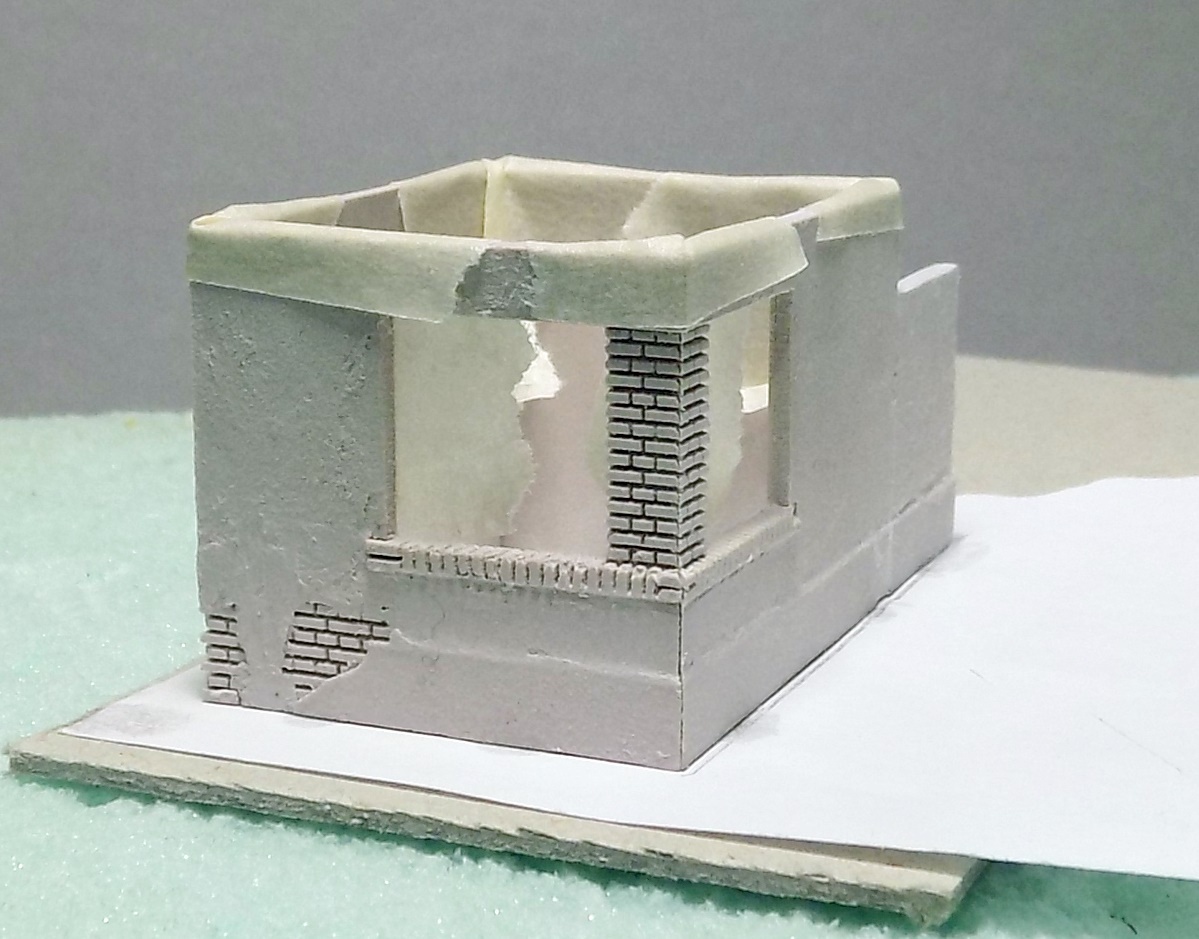

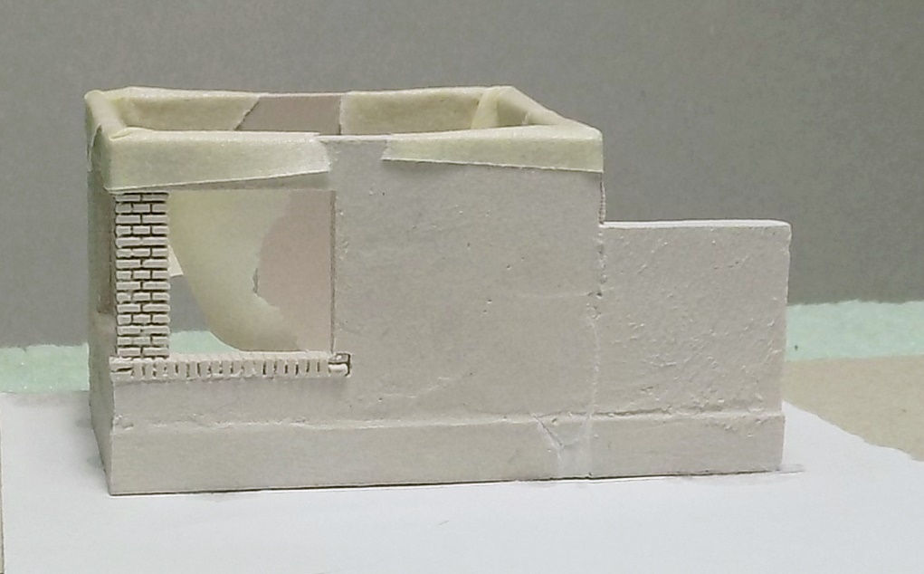

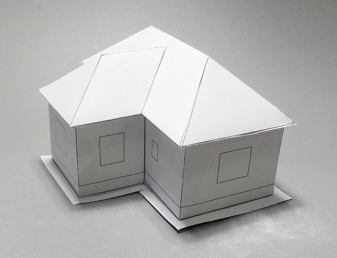

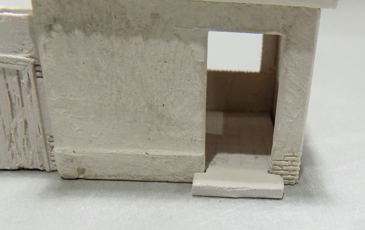

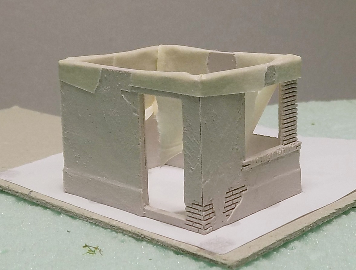

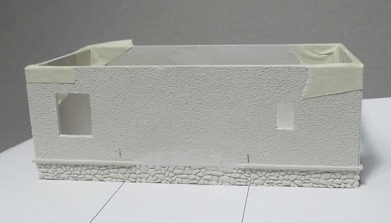

Falu végén kurta kocsma. Pontosabban bögrecsárda. Vagy csak egy ház. Lassan épülget ez is. Ezért jó mindent csinálni egyszerre, mert így semmi se halad
(#58271) BaTTka válasza BaTTka hozzászólására (#58270) Válasz • Feb 3, 2018

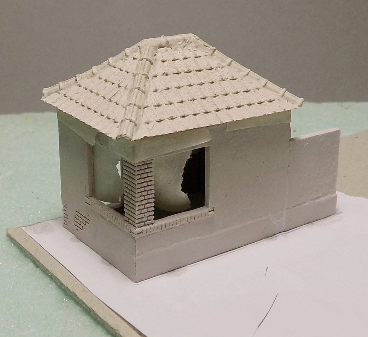

2. adag.
(#58272) BaTTka válasza BaTTka hozzászólására (#58271) Válasz • Feb 3, 2018

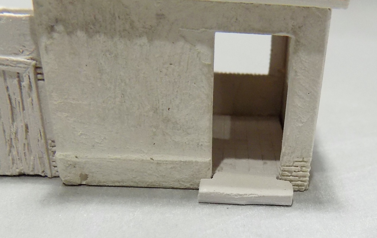

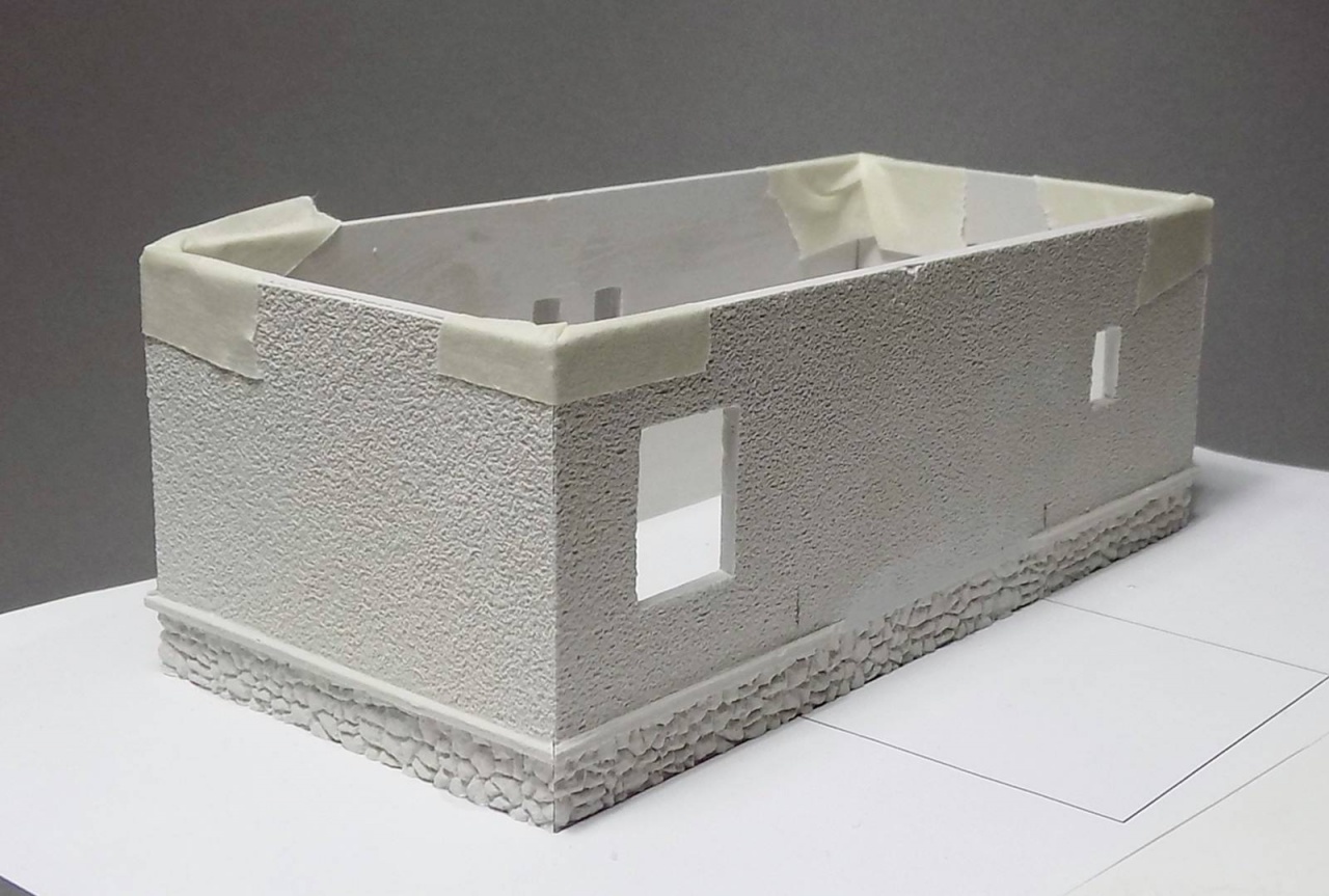

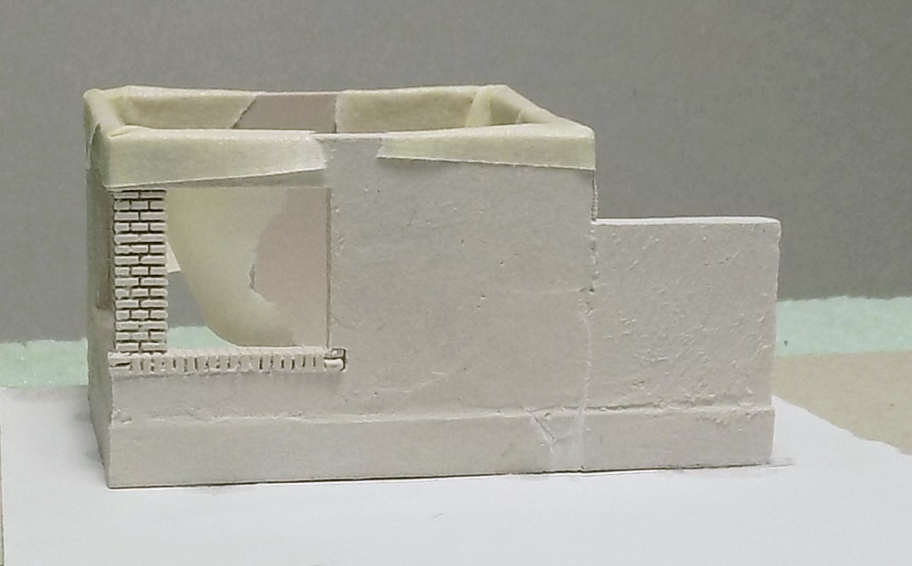

És egyelőre ennyi van készen belőle.
(#58274) etwg válasza BaTTka hozzászólására (#58272) Válasz • Feb 4, 2018
Szép! Miböl csinálod a falakat?
(#58277) BaTTka válasza etwg hozzászólására (#58274) Válasz • Feb 4, 2018
Köszi! Polyészter gyantából készül.
(#58280) etwg válasza BaTTka hozzászólására (#58277) Válasz • Feb 4, 2018
Akkor magad öntöd az oldalakat?
(#58282) maTTato válasza BaTTka hozzászólására (#58272) Válasz • Feb 4, 2018
Mester! Már most über szuper...
(#58286) Frankye válasza BaTTka hozzászólására (#58272) Válasz • Feb 5, 2018
Ismét elismerésem! A technológiáról - ha nem titok - hallhatunk valamit? Öntés, vs. 3D nyomtatás, vagy valami más?
(#58296) BaTTka válasza maTTato hozzászólására (#58282) Válasz • Feb 5, 2018
(#58297) BaTTka válasza Frankye hozzászólására (#58286) Válasz • Feb 5, 2018
Köszönöm! Mindenféle hulladékból mesterdarab, aztán szilikonforma és mehet bele a gyanta. Nagyjából ennyi.
(#58298) Frankye válasza BaTTka hozzászólására (#58297) Válasz • Feb 6, 2018
Aha. A techmológiáról már olvastam, és hasonló felhasználási terület jutott eszembe nekem is. Ezek szerint működik a dolog.
Még arra lennék kíváncsi, hogy nem "szívódik be" a kiöntött gyanta kötés közben? Vagy valamilyen töltőanyagot (is) használsz? (Ahol olvastam erről a módzserről, ott többen "panaszkodtak rá", hogy a gyanta - szilárdulás közben - veszít a méretéből, nem mérettartó. Ott javasolták különféle töltőanyagok használatát.)
Illetve még az érdekelne, hogy árban hogyan jönnek ki ezek az egyedi gyártású elemek? Vagy inkább az egyedi (ergo: nem kereskedelmi forgalomban kapható) egységek miatt érdekes a dolog?
(#58299) BaTTka válasza Frankye hozzászólására (#58298) Válasz • Feb 6, 2018
A gyanta nem. A szilikon zsugorodik kötés közben, ezt rá kell számolni a mesterdarabnál. De ha a gyanta zsugorodna azt is rá lehet számolni, annyival nagyobb mesterdarab kell. Ez sajnos ilyen
(#58300) Frankye válasza BaTTka hozzászólására (#58299) Válasz • Feb 6, 2018
Értem, és köszönöm a választ. Ahol én olvastam róla, ott egyértelműen a gyantát írták, mint zsugorodásra hajlamos anyagot, de lehet, nem erről a fajtájáról esett szó. A szilikon mintánál akkor e szerint annyival nagyobb mesterdarabot készítesz, amennyi a várható zsugorodás mértéke.
(#58301) etwg válasza Frankye hozzászólására (#58300) Válasz • Feb 6, 2018
Saját tapasztalat is azt mondja, hogy a szilikon zsugorodik, a gyantával ilyen gondom soha nem volt - néhányat kiprobáltam. ( néha jol jött volna némi zsugorodás, mert akkor könnyebben jönne ki a formábol ).
A gyantázást akkor hagytam abba, amikor az utolsot használtam és az olyan büdös volt, hogy 3 napig szellöztetni kellett a házat (télen ).
Nem tudom van manapság kevésbé illatos anyag?
(#58302) Frankye válasza etwg hozzászólására (#58301) Válasz • Feb 6, 2018
OK, Neked is köszönöm a választ. Megint tanultam valamit...
(#58306) BaTTka válasza Frankye hozzászólására (#58300) Válasz • Feb 6, 2018
Pontosan így van. Annyival nagyobbra kell a mesterdarabot készíteni. És mindig ugyanolyan szilikont venni, mert nem egyformán zsugorodnak, sőt olyannal is találkoztam amelyik egyáltalán nem zsugorodott.
(#58308) Frankye válasza BaTTka hozzászólására (#58306) Válasz • Feb 7, 2018

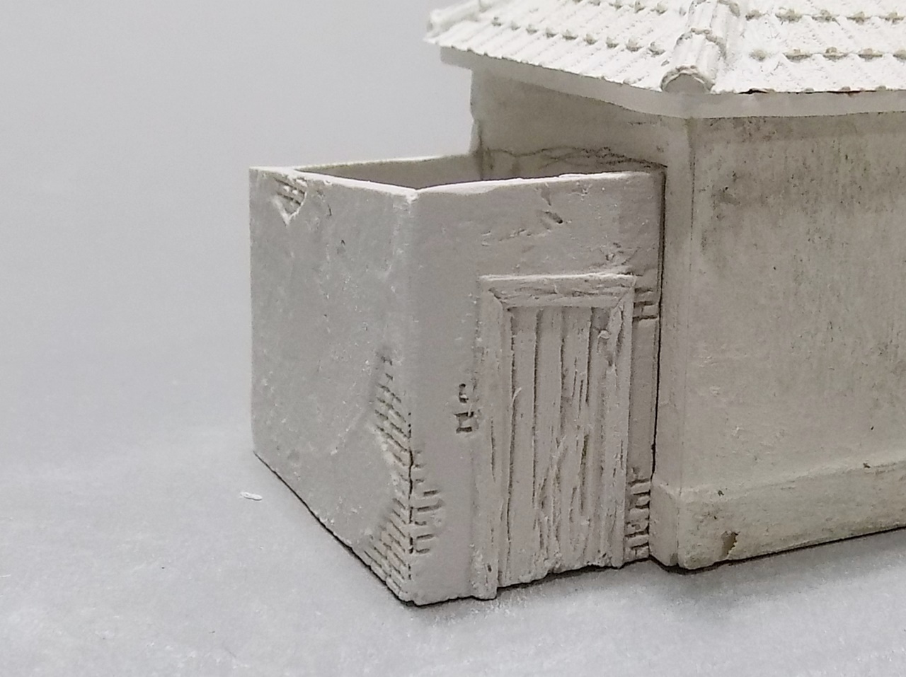

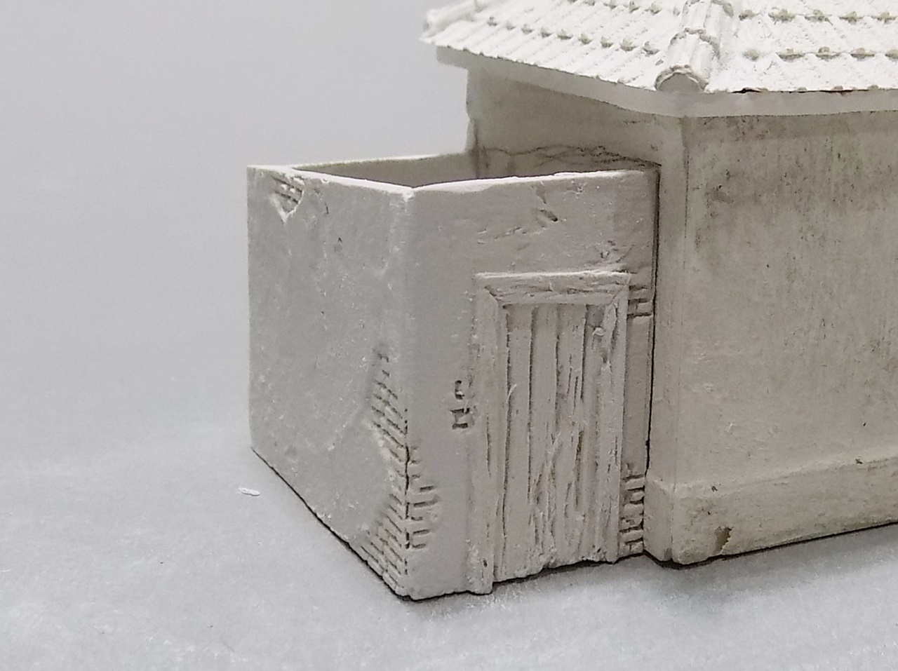

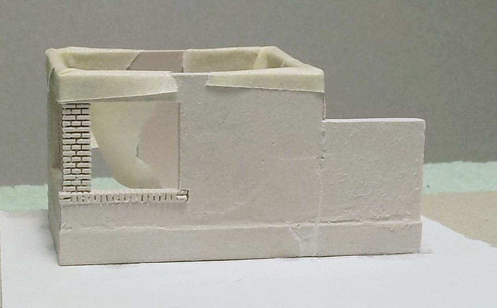

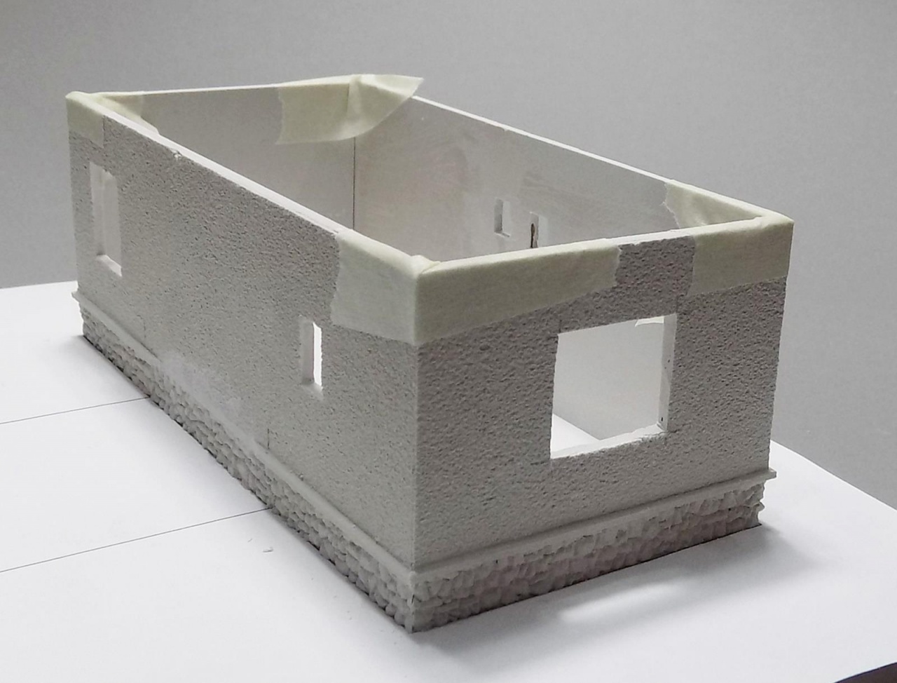

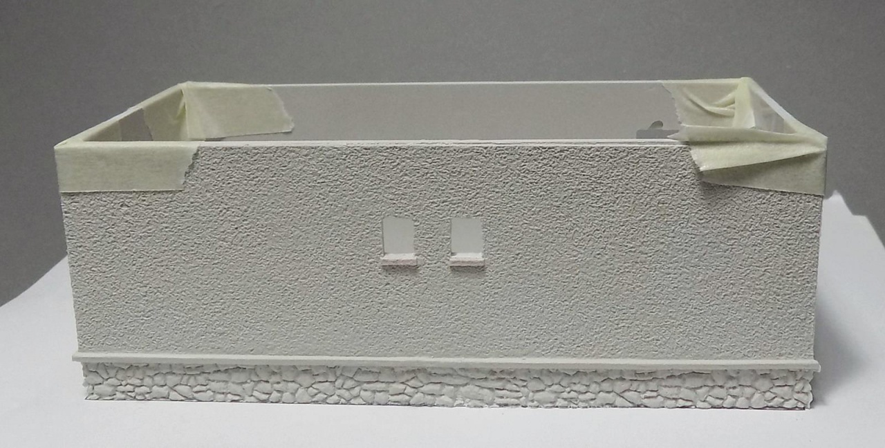

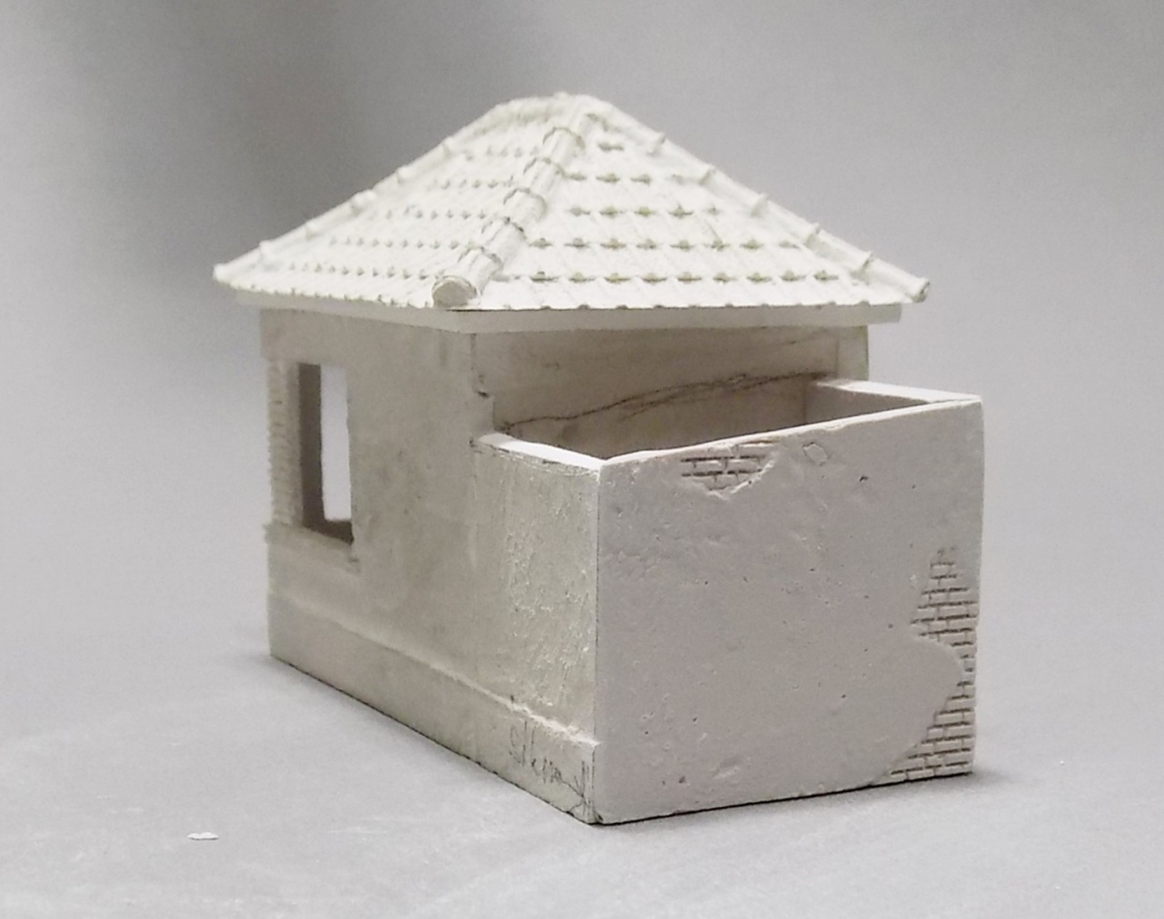

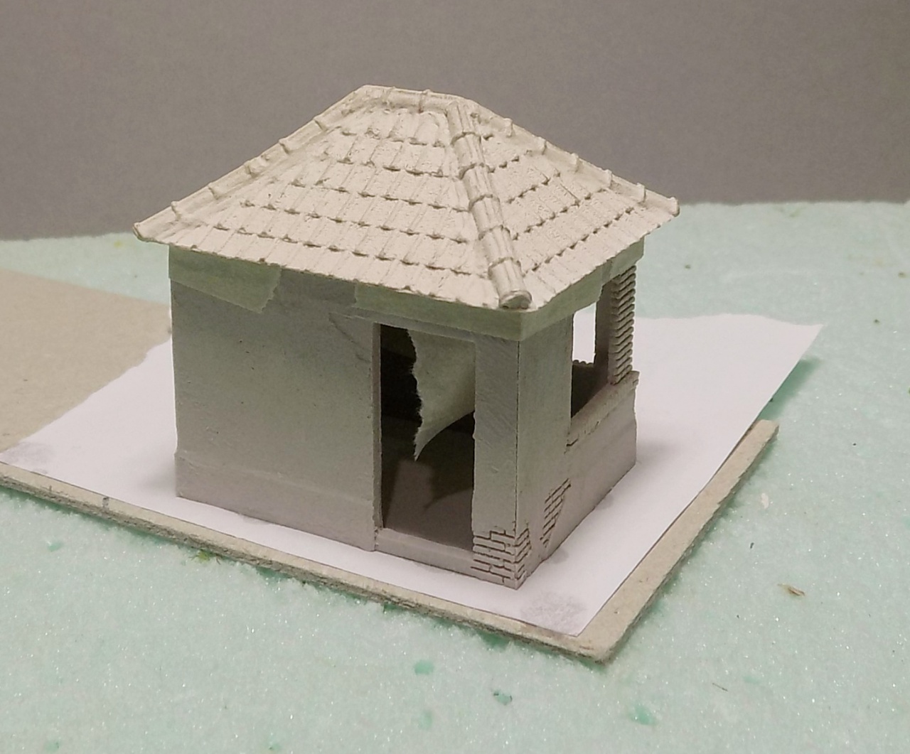

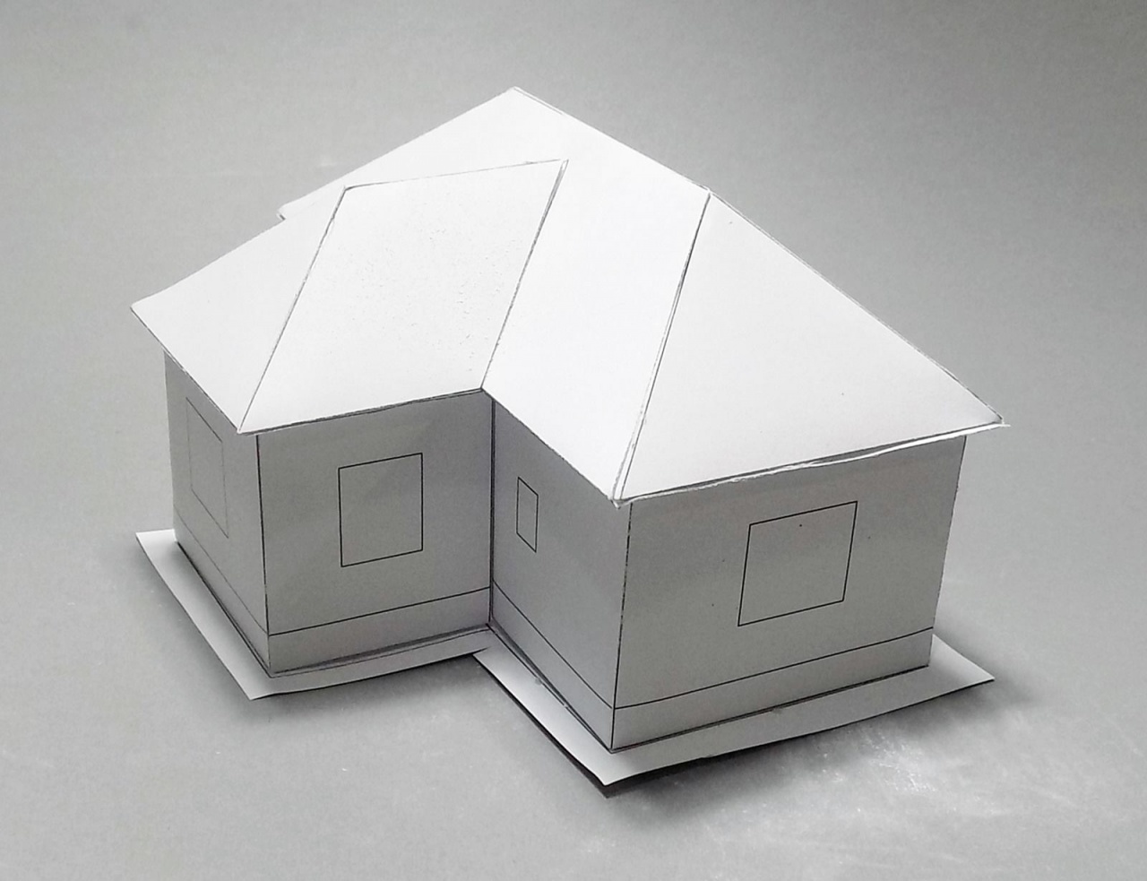

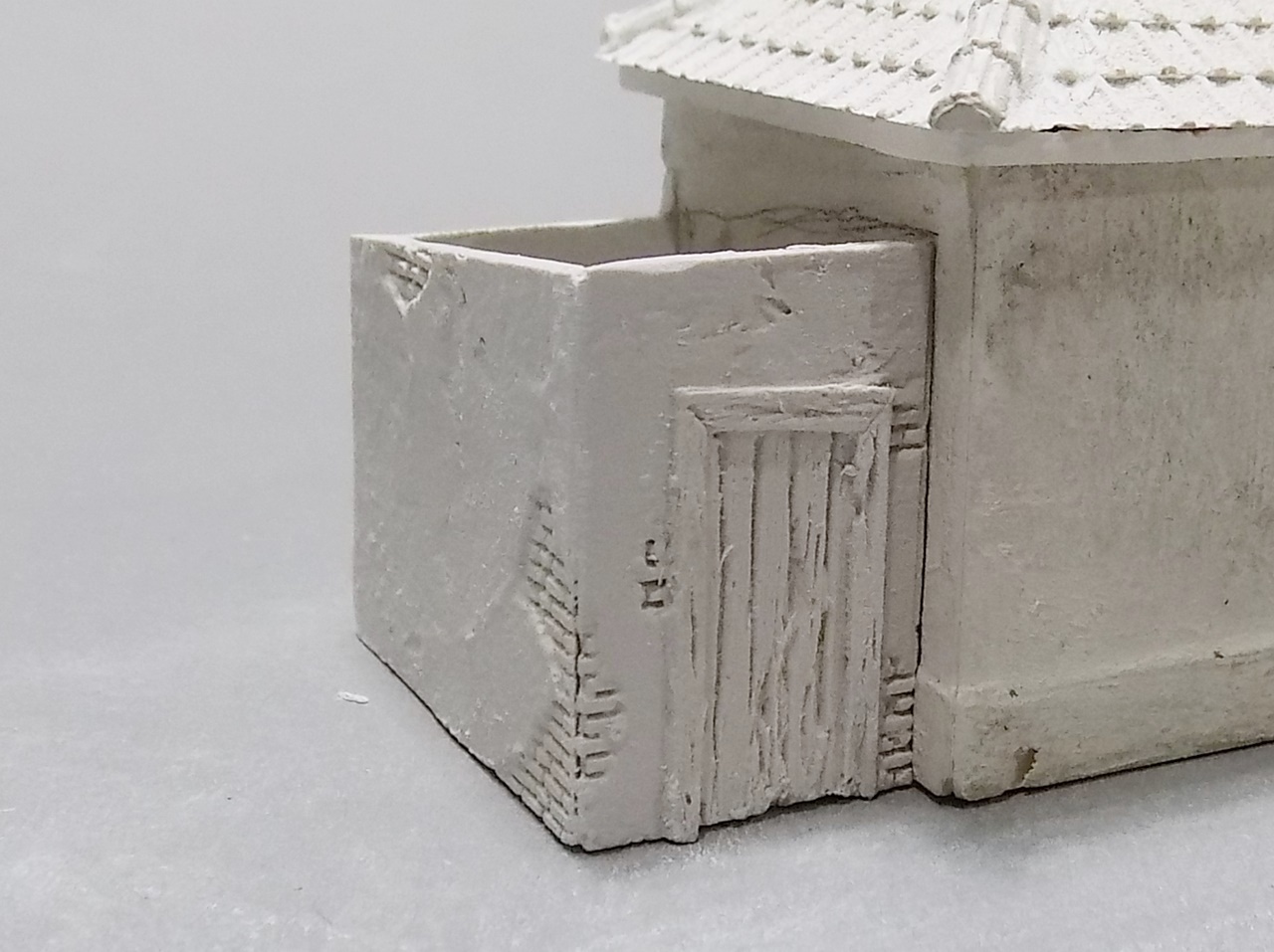

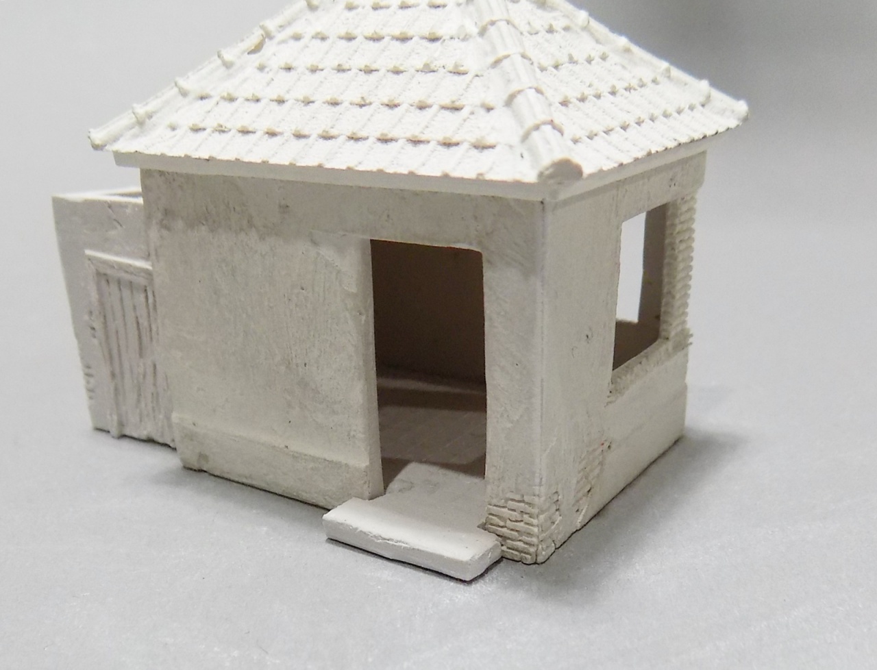

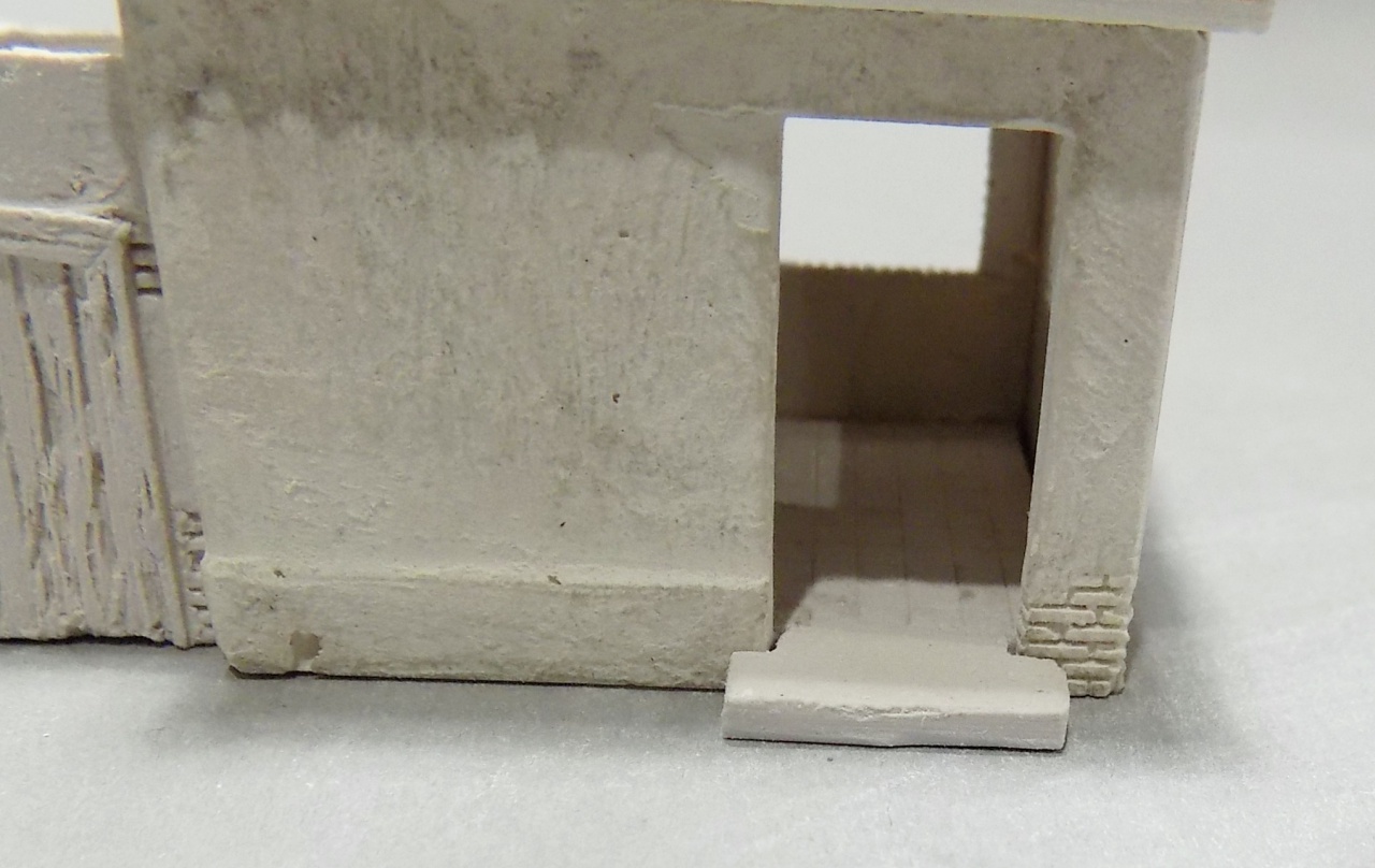

(#58345) BaTTka hozzászólása Válasz • Feb 9, 2018

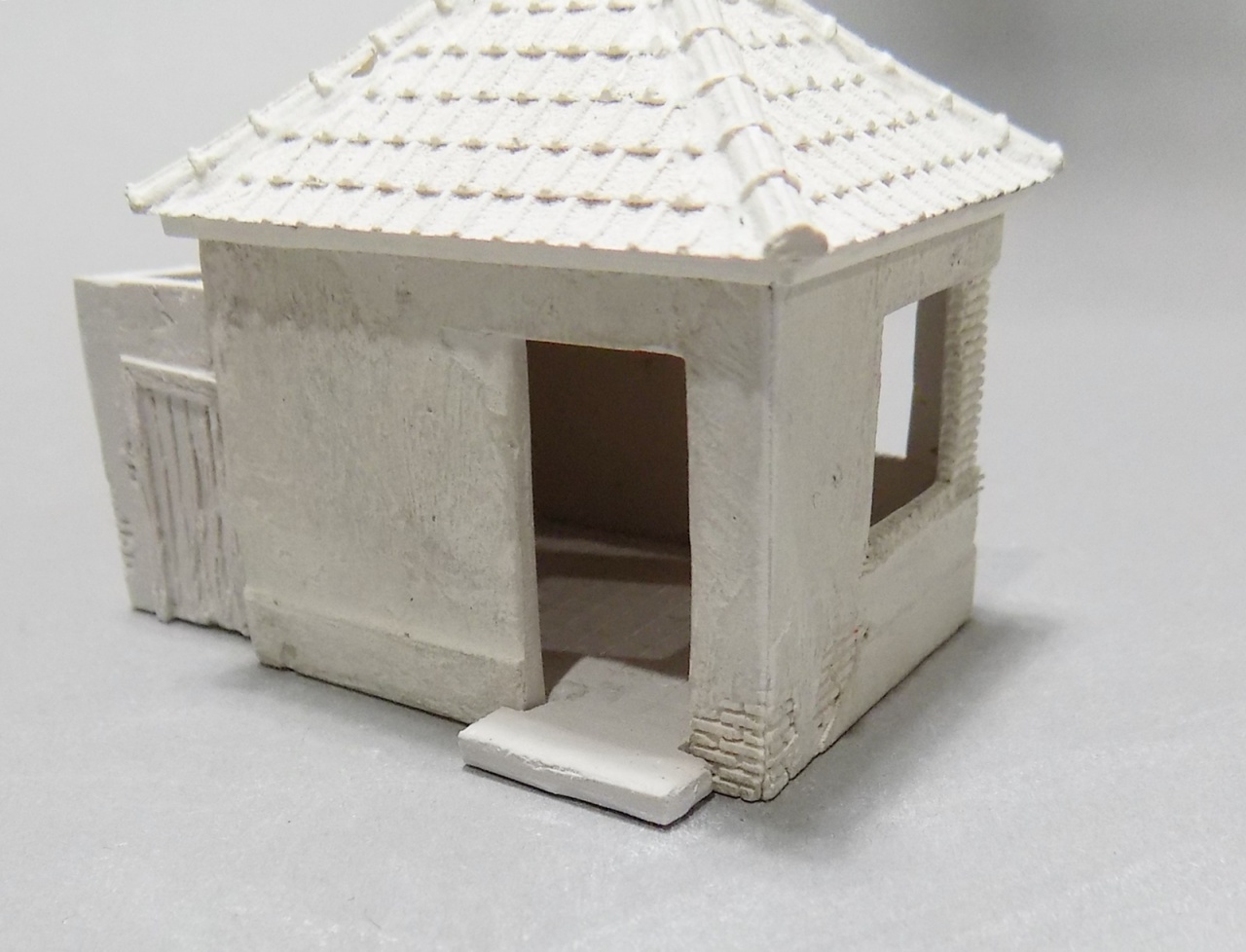

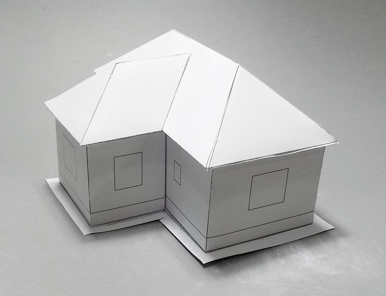

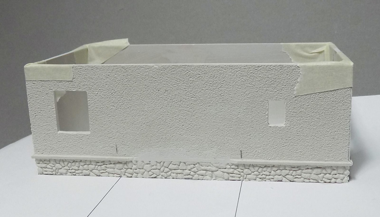

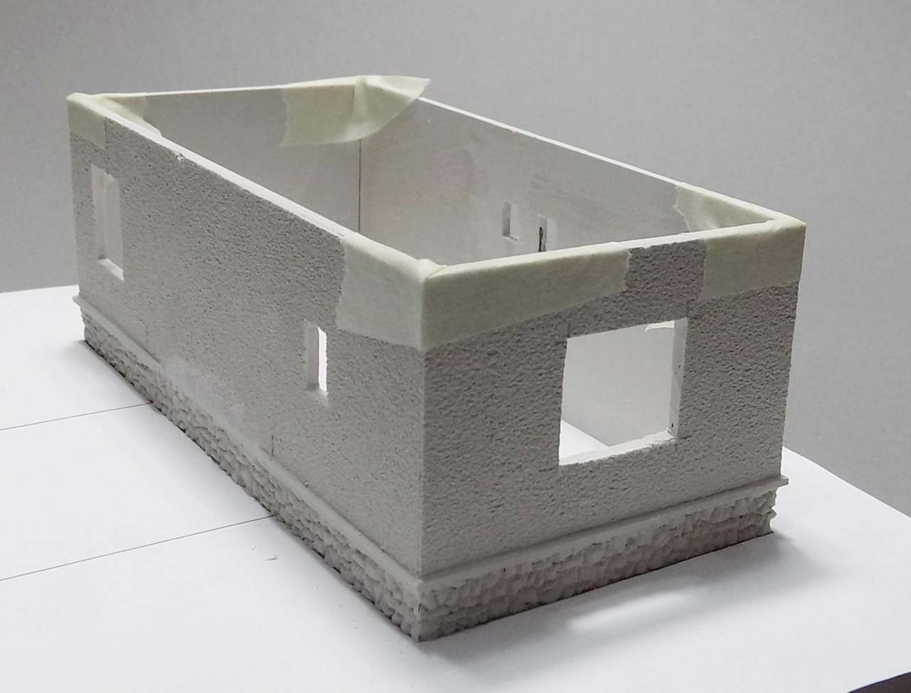

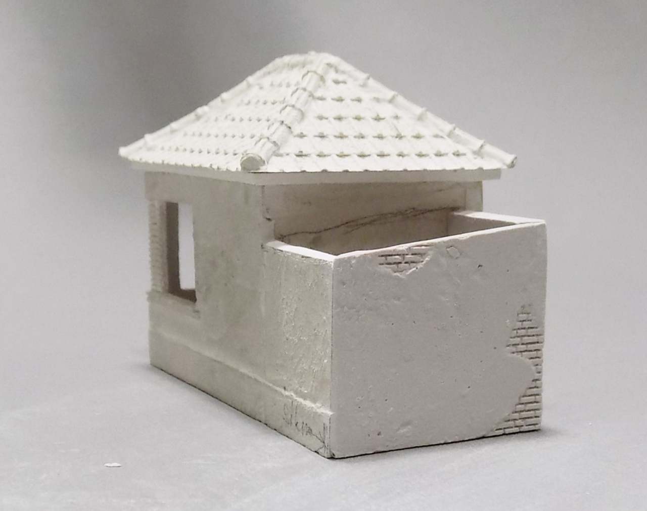

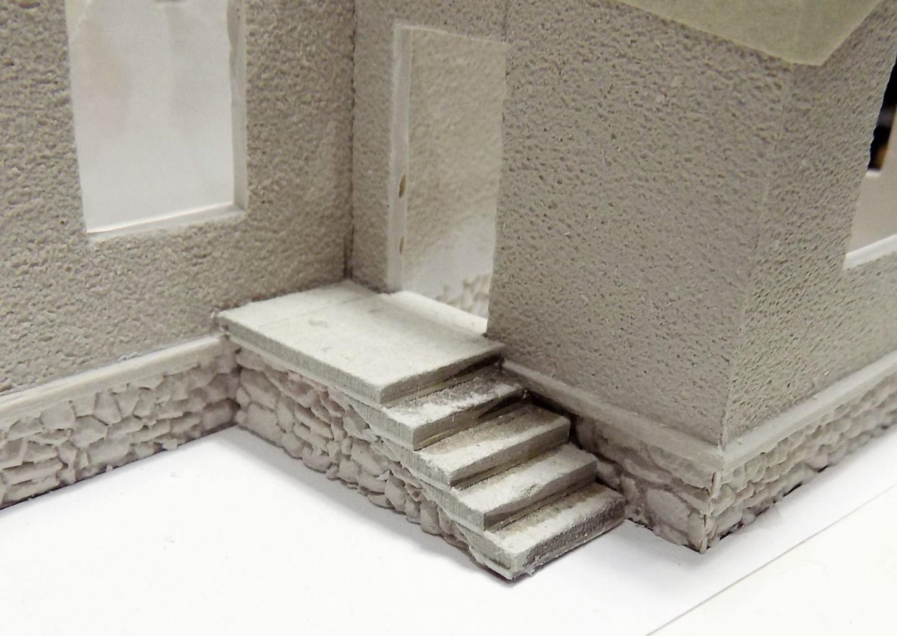

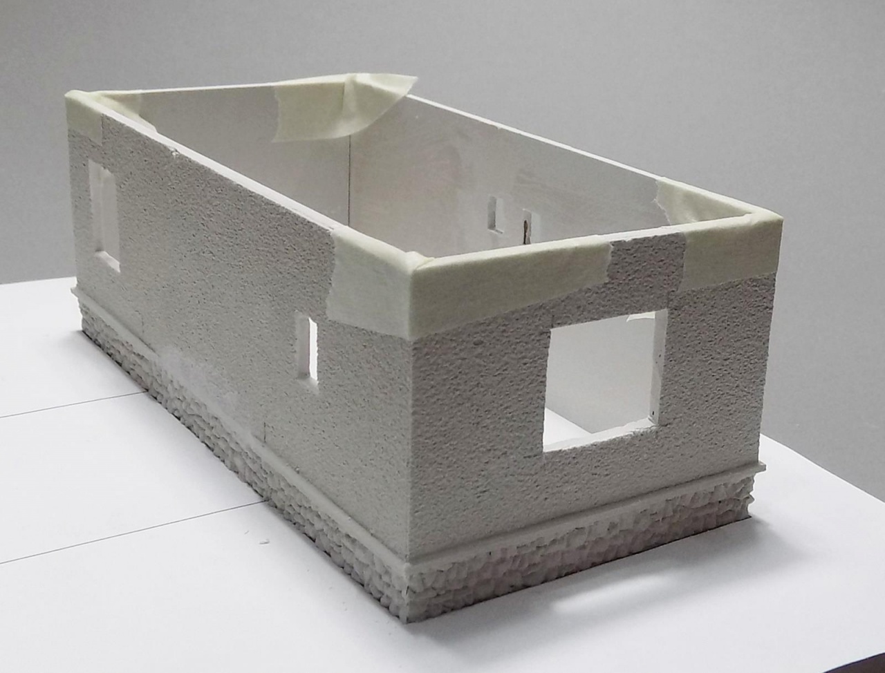

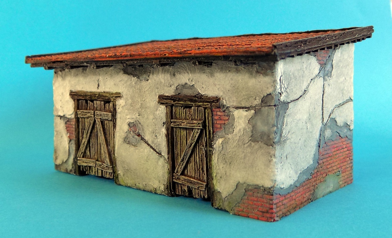

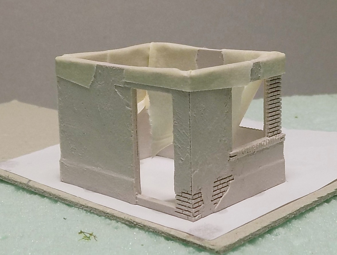

Következő épület.
(#58347) BaTTka válasza BaTTka hozzászólására (#58345) Válasz • Feb 9, 2018

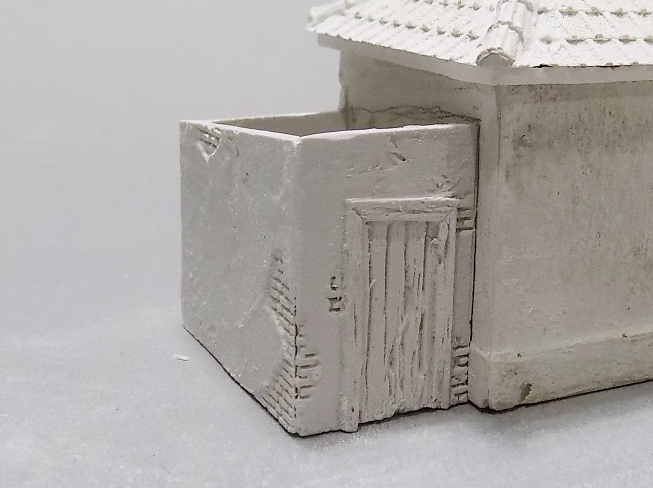

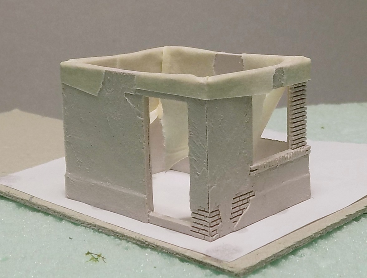

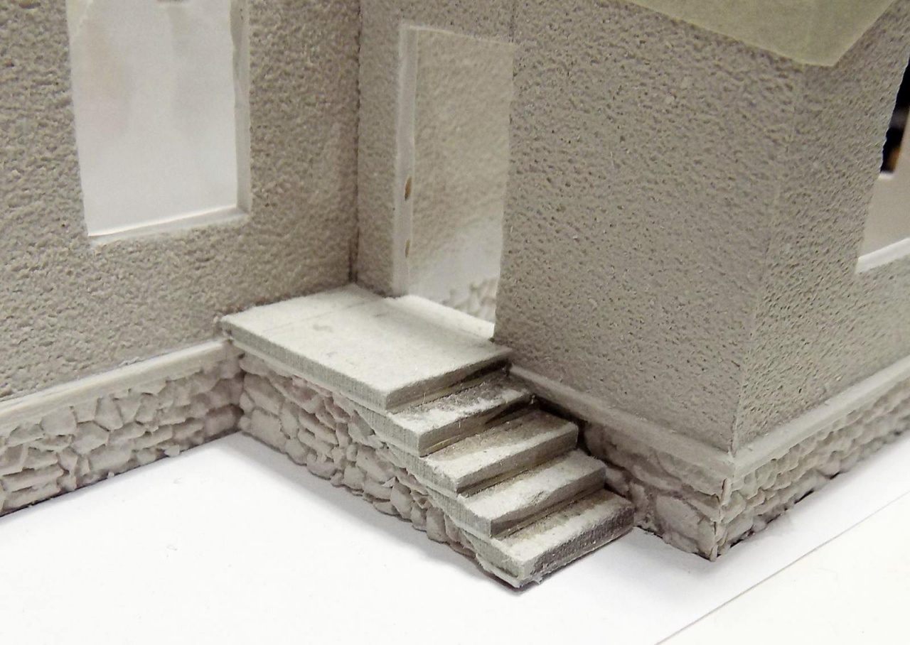

Készül a fáskamra is.

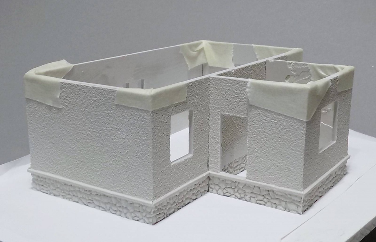

(#58348) BaTTka válasza BaTTka hozzászólására (#58347) Válasz • Feb 9, 2018
És az alaplemez is.
(#58350) Frankye válasza BaTTka hozzászólására (#58348) Válasz • Feb 10, 2018
A "szokásosan" profi kivitel! Nagyon jól néznek ki már most is, festetlen állapotban.
