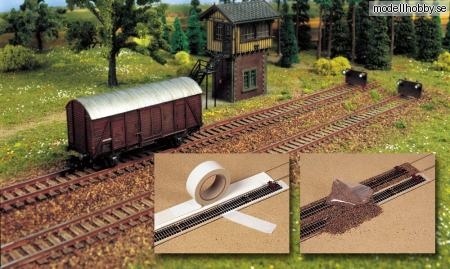

Újabb felmerülö kérdés. A vasúti töltés elkészitésére mondjuk egy ilyen ragasztós megszórós rendszert választanék. Ettöl a ragasztótol függetlenül le kell rögzitsem a sineket szöggel/csavarral, vagy ez megteszi rögzitésnek is? A töltésanyagot mellékelem mint kép.

A sínek rögzítéséhez ennél én egy kicsit "stabilabb" megoldást keresnék, bár ha "csak" dioráma lenne, ahhoz elég volna. (Esetleg a talpfák fordított U alakúra hajlított, vékony drótszállal lekötése. A végeket az asztal alatt össze lehet csavarni.)

Köszönöm az ötleteket ez a drótozós dolog lehet hogy be fog válni. Mert a sinecskék olyan kicsik és törékenyek (törékenynek látszanak) hogy nem igazán csavaroznám/szögelném. Bár a gyár szerint szögelhetö.
