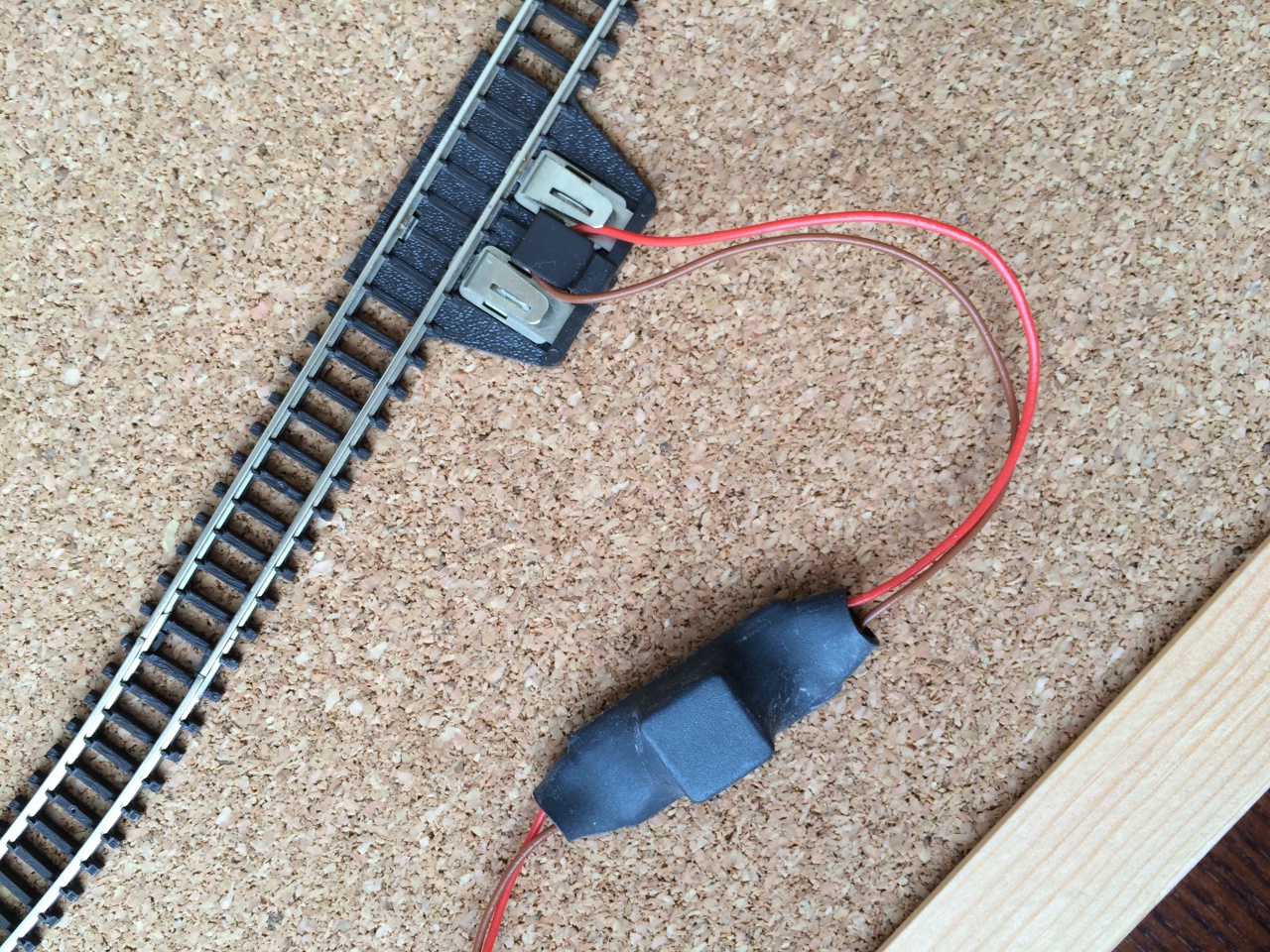

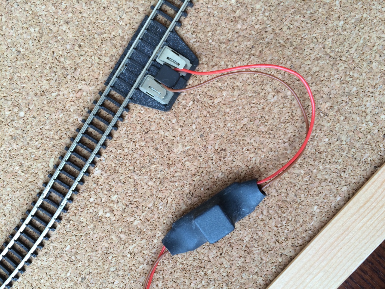

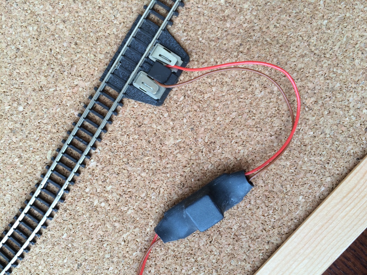

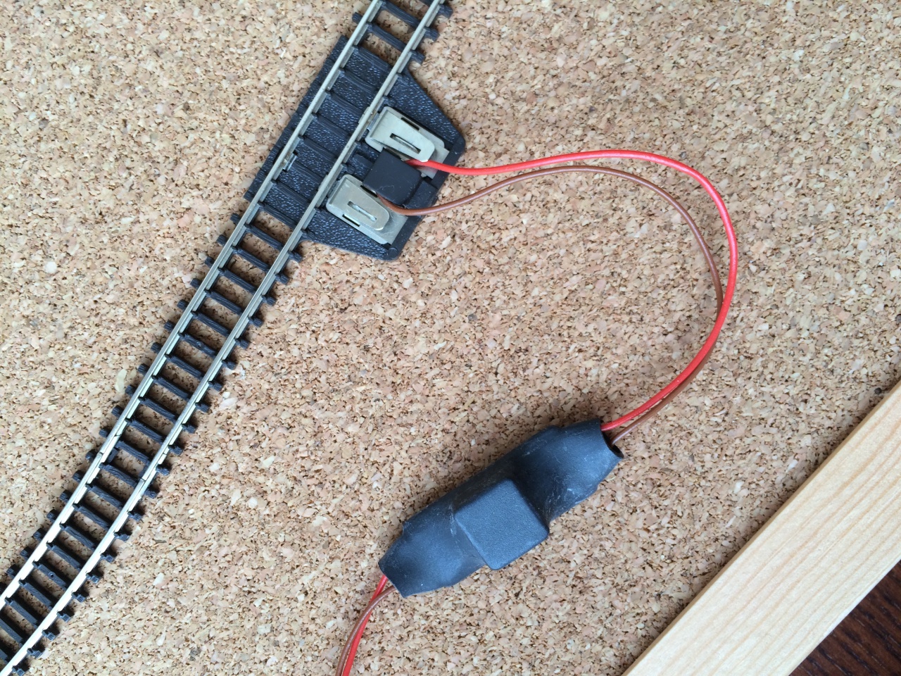

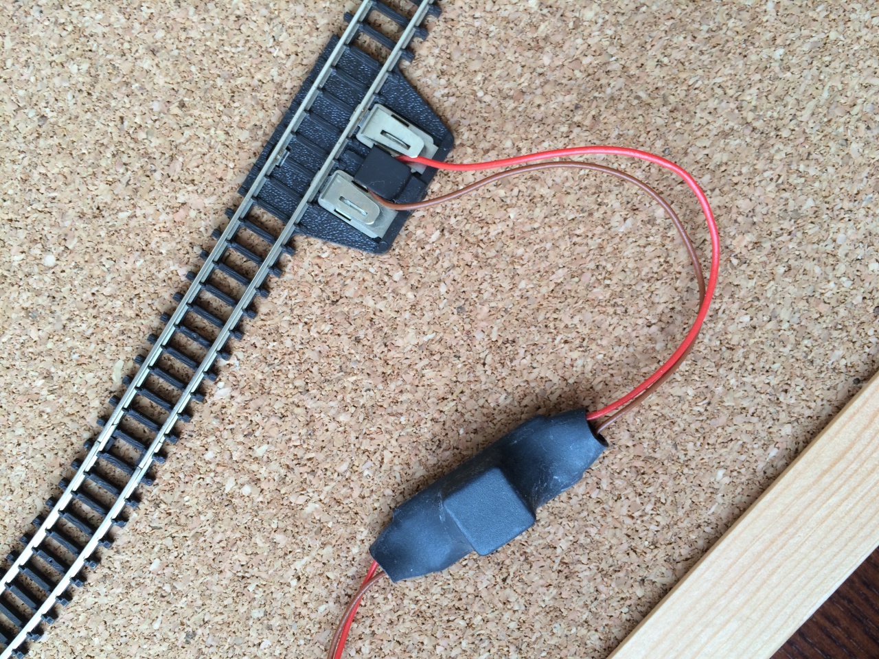

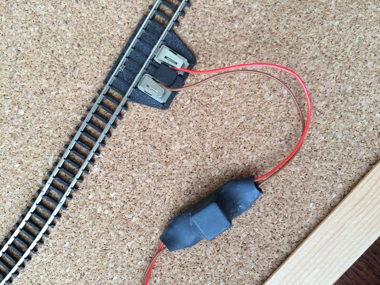

csatolok egy képet az én kezdőkészletes 8590 árambevezető sínemről. Van rajta két csatlakozó, de a vezeték gyárilag be van forrasztva a csatlakozók közötti kis lemez alá. Ott is van kondi? Mi a vezetéken az a zsugorcsövezett szögletes cucc? Két zavarszűrő is van?
A gyári képen a külön megvehető ilyen vágányba nincs beleforrasztva a vezeték, de írják, hogy zavarszűrős, Most akkor a vágány a zavarszűrős, vagy adnak hozzá zavarszűrős vezetéket? Most akkor elég, ha levágom a vezetéket és a csatlakozókba dugok másikat, vagy szét kell szedni a sínt is?
(#51617) csíkosháTTú válasza ZésZoli hozzászólására (#51615)
Jún 16, 2016 |
Nem tudom mit művel a Märklin újabban, de elektronika területén legszívesebben az egész bagázst visszaültetném egy elektroműszerészi iskola 1. osztályába, hogy kezdjék előről. Ki tudja, hátha ragad rájuk valami a koszon kívül...
Nos, azok zavarszűrő izébigyuszkókák. Hogy a sínhez is tettek-e valamit, azt nem tudom, én a topicon is látható as Ztalkán egy helyen használtam a gyári bekötő sínt, spórolás miatt, eggyel kevesebb sima vágánymezőt kellett venni, és alagútba tettem, hogy ne is lássam.  |

Amit beépítettél, abból ki kellett csípni valamit? Volt benne valami? Mert az az asztal is PWM szabályozóval táplált.  |
(#51625) csíkosháTTú válasza ZésZoli hozzászólására (#51624)
Jún 16, 2016 |
Igen, Medvend PWM szabályzókkal üzemel. Emlékeim szerint nem volt benne kondi. (Csak olyan bumfordi szegénykém, hogy a régi, papírtaplfás PIKO bekotősín sem tűnik mellette sutának.) |

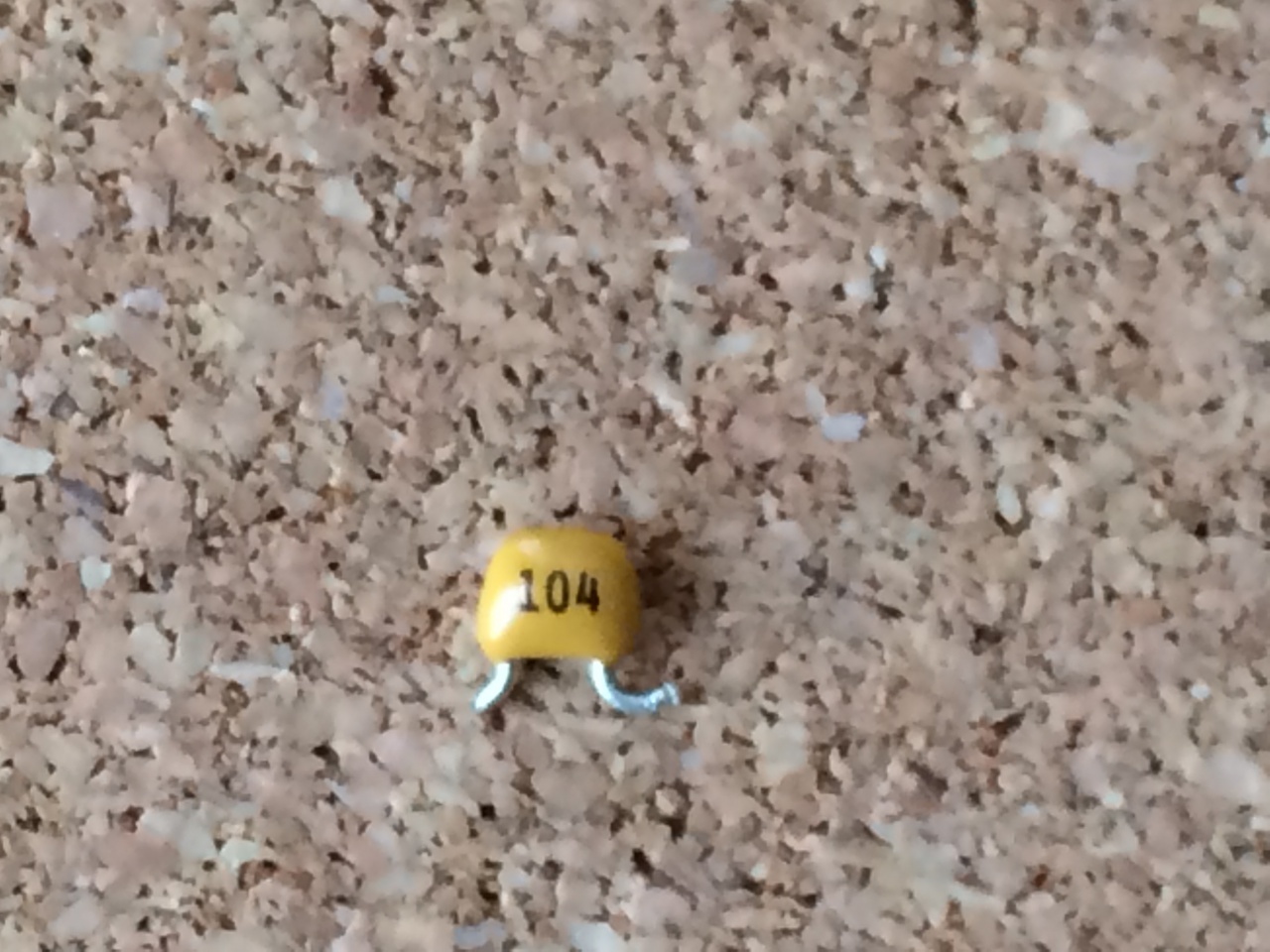

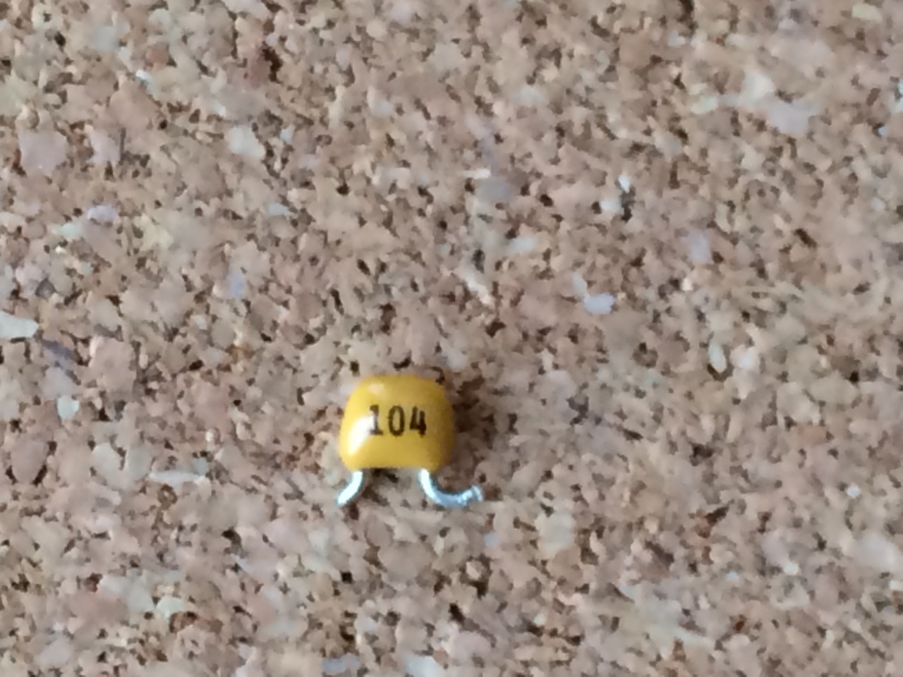

(#51660) ZésZoli válasza csíkosháTTú hozzászólására (#51625)
Jún 19, 2016 |
Szia Csíkos!

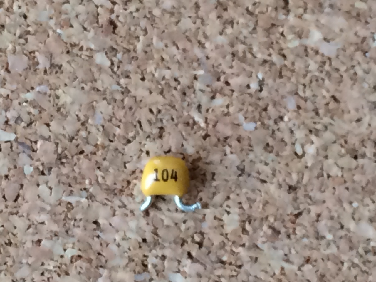

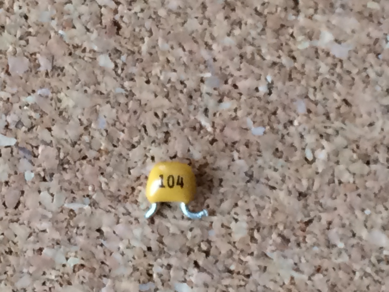

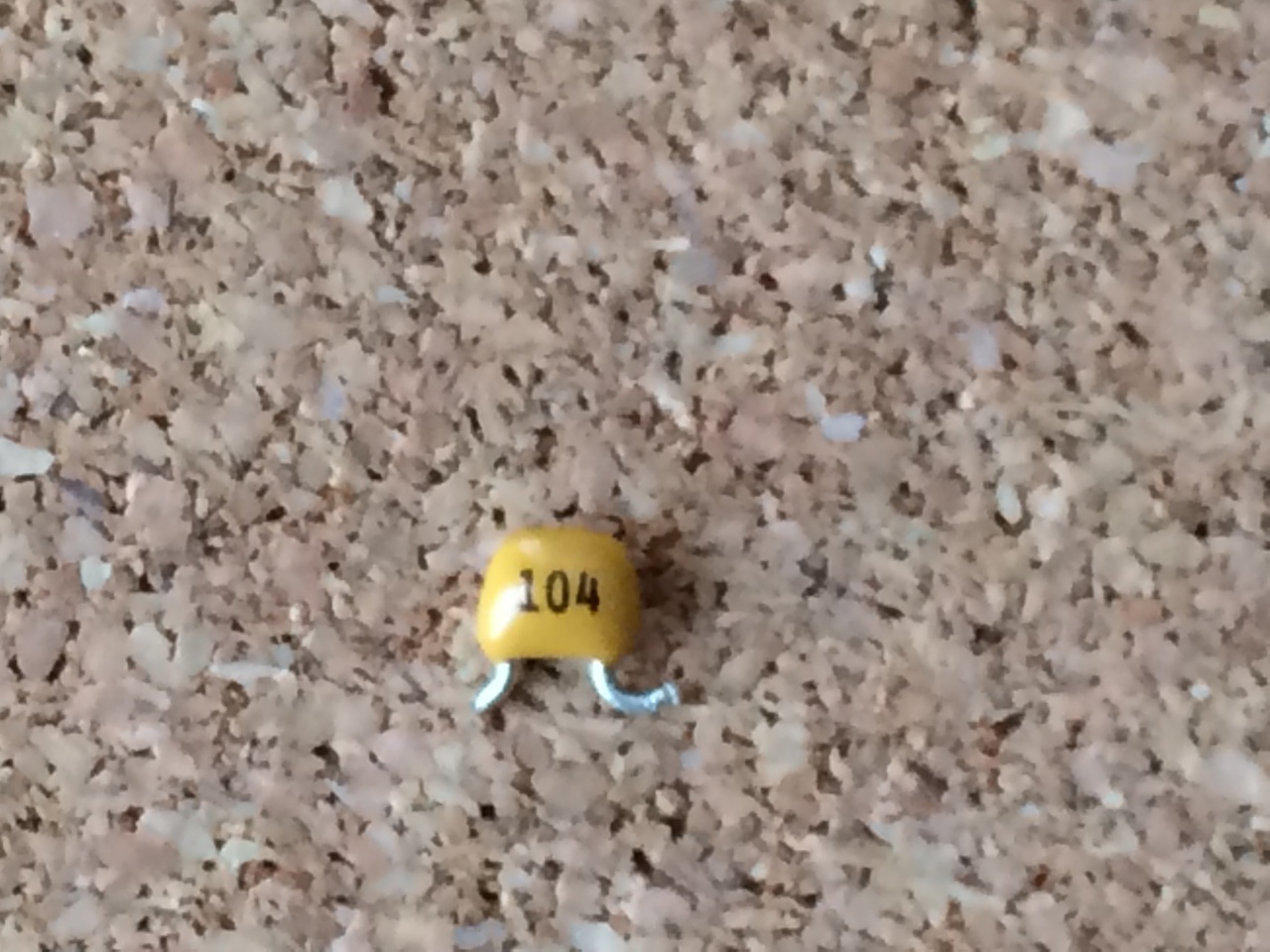

Ezt sikerült kicsípni. Mi ez? Ki kell venni a többiből is?
(#51661) JZoli válasza ZésZoli hozzászólására (#51660)
Jún 19, 2016 |
Ez egy 100nF-os kerámia kondenzátor. Ha nem túl magas a PWM frekije akkor nem sokat zavar. |
(#51665) ZésZoli válasza JZoli hozzászólására (#51661)
Jún 19, 2016 |
Ez mit jelent? Medvend menetszabályozókkal jó? Digitben jó? Mekkora az a frekvencia? |
(#51668) etwg válasza ZésZoli hozzászólására (#51665)
Jún 19, 2016 |
A PWM-en nem igen lesz hatása, igy elvben hagyhatod is, legfeljebb eldurran.- PWM általában 1 kHz alatti frekvencia.
DCC-ben már gond lesz, mert ott változo a frekvencia de magasabb joval mint 1 kHz. És a kondi nem tesz jot ilyen frekvenciáknak (elnyeli a magasabb frekvenciáju komponenseket)). |

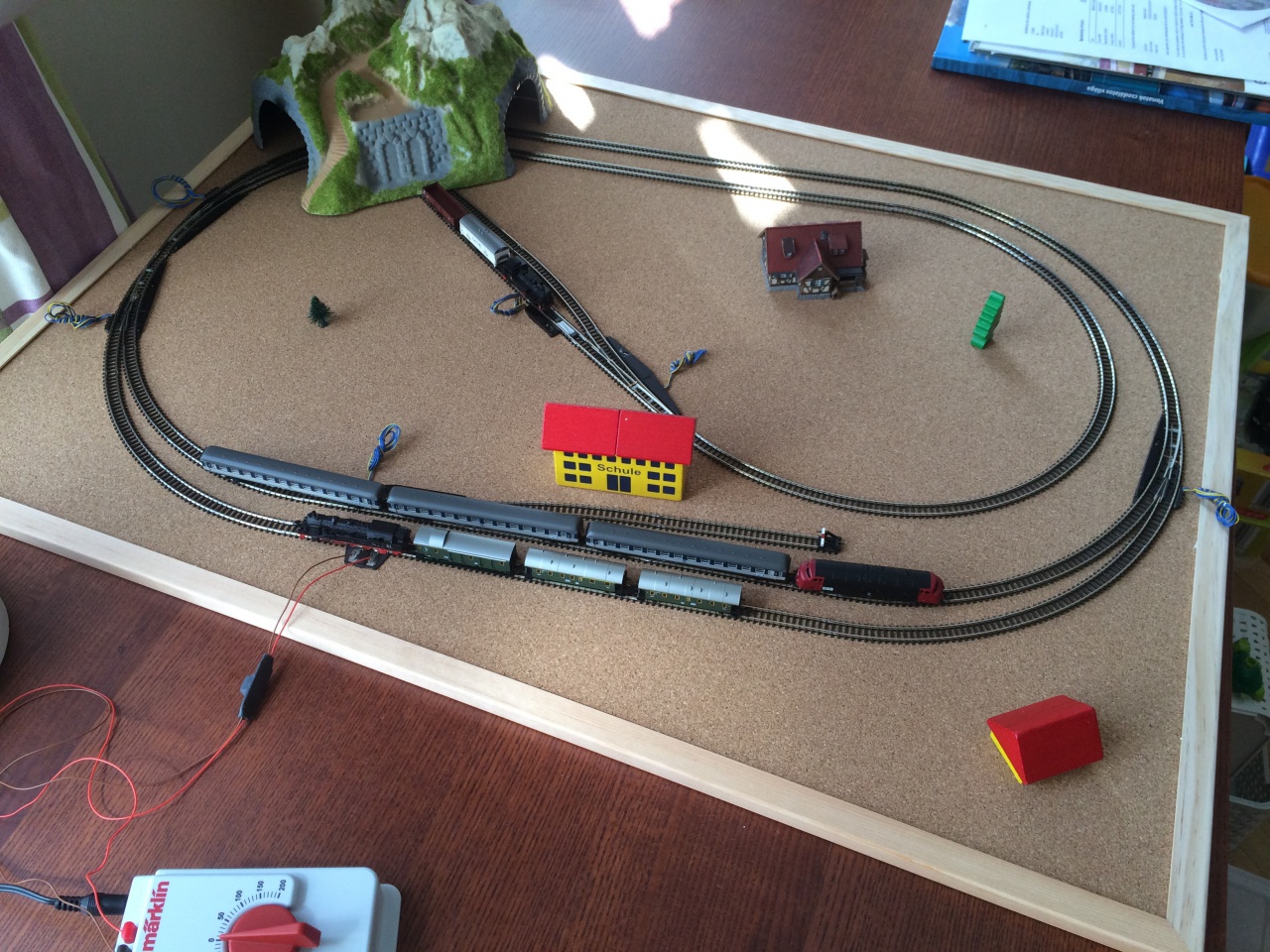

(#51738) ZésZoli hozzászólása
Jún 27, 2016 |
Pfff!

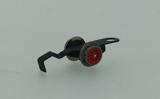

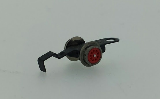

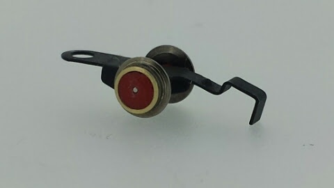

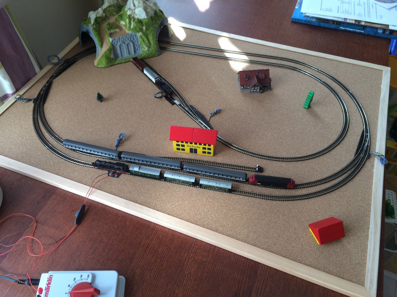

Lehetséges, hogy a Maerklin menetszabályozóban nincs zárlatvédelem?

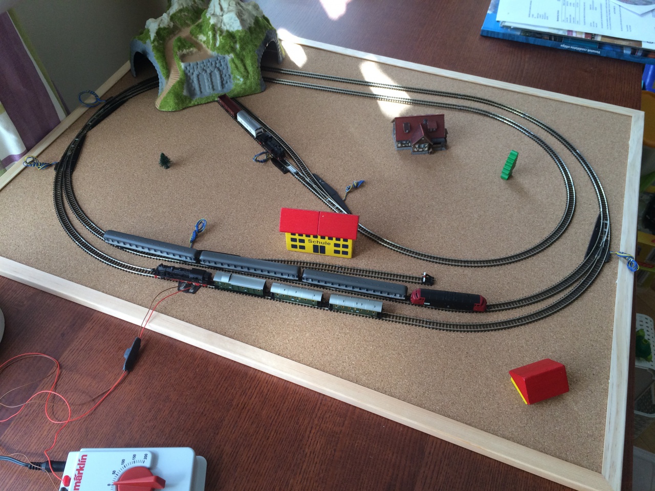

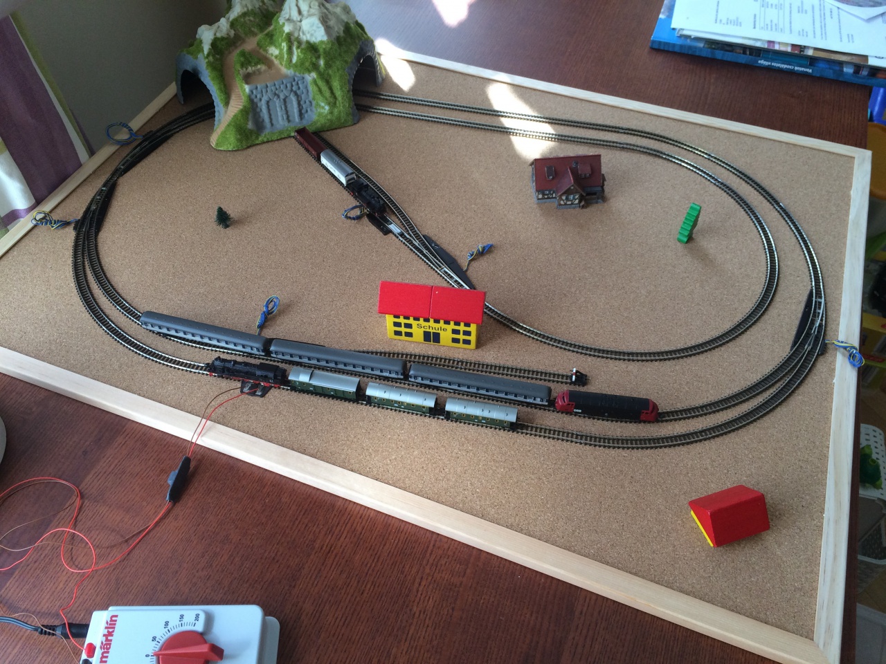

Összeraktam egy kis pályát (a képen). Amint látjátok, analóg és nincs szakaszolás. Az éppen nem járó mozdonyokat kicsit félreteszem. Hátul a csonkán is így állt a kis BR74. Ma indítanám, akadozik. Naa... Akadozik, kitérőn elakad. Nézem. Ahhogy félre volt téve, az elülső szabadonfutó kerete hozzáért a sínhez és zárlatot csinált a jobb kerék karimájával. Feltűnt, hogy nagyon megegszik a szabályozó, de mivel minden ment rendesen, gondoltam, csak a meleg miatt.
Eredmény: Jobb szabadonfutó kerék küllői teljesen egybeolvadtak és egy excentrikus masszává akalult az egész.  |
(#51739) etwg válasza ZésZoli hozzászólására (#51738)
Jún 27, 2016 |
Z méret nem igen tanulásra lett tervezve. Ilyen meg hasonlo dolgokra nagyon oda kell figyelni. |
(#51741) csíkosháTTú válasza ZésZoli hozzászólására (#51738)
Jún 27, 2016 |
Sajnos ez így van. Minden tiszteletem a Märklin-é, de elektronika területén az egész bagázsnak vissza kellene ülni az iskolapadba. |
(#51746) etwg válasza csíkosháTTú hozzászólására (#51741)
Jún 27, 2016 |
Persze ne várjunk lehetettlent sem. A trafonak elég energiát kell biztositani, hogy mozogjanak a vonatok ( még a kezdö készlet is legalalább 2 mozdonyra elég). Az viszont a trafo nem veheti észre, hogy az áram nem a motorba folyik hanem valamilyen más fogyasztoba ( ami lehet részleges rövidzárlat is). S ott motor hijján meleget fog termelni, amit az apro Z modellek sokkal rosszabbul viselnek, mint nagyobb társai. |

Az adott Märklin "trafó" az két részből van:
- egy hálózati adapter,
- egy külön dobozban pedig a menetszabályzó.
(Azért az nem véletlen, hogy, amikor a Z asztalt építettem, az egész vackot felcsavaroztam fixen az asztal aljára, és egyetlen feladatot adtam neki: az asztal házainak, és kandellábereinek a világítását viszi. Arra még jó...) |
(#51753) ZésZoli válasza etwg hozzászólására (#51739)
Jún 27, 2016 |
Hát annyira nem is vagyok tanuló, de mindig tanulok valami újat.  Kb. 30 éve űzöm a modellvasutazást játék szinten.  |
(#51754) ZésZoli válasza etwg hozzászólására (#51746)
Jún 27, 2016 |
Azért azt nem gondolnám, hogy egy Z modell műanyag alkatrészei kisebb olvadáspontúak, mint a nagyobb társaié. Itt azért elég komoly áramnak kellett folyni úgy, hogy a sínfeszültség 5-6V körüli lehetett tartósan. Amíg a BR74 pihent (sült), addig a BR78 vitte a szerelvényét. Annak a mozdonynak pedig olyan az áttétele, hogy leginkább a szabályozó 50-75 állásában közlekedik élethűen (A szabályozón 200 a max, a 10V).  |
(#51755) ZésZoli válasza csíkosháTTú hozzászólására (#51749)
Jún 27, 2016 |
Csíkos mester!
Egyébként miért építetted be a szabályozót az asztal alá? A betett képeken max állásban van kitekerve. Akkor pedig mihez kellett? Lehet vele dimmelni az utcai fényeket? Hangulatvilágítás a házakban?  |
(#51759) etwg válasza ZésZoli hozzászólására (#51753)
Jún 27, 2016 |
Ha láttad volna 30-40 éve mennyi váltomotor meg hasonlo alkalmatosság kerül gyorsan a másvilágra, amikor valaki véletlenül a kezelöpultra rakta a terveket vagy a frissen vásárolt ujságot, és ezek a papirok megnyomták a váltok stb nyomogombjait.
Szoval egy kicsit nagyobb figyasztást müszer vagy tapasztalat nélkül nem lehet észrevenni igy elkerülni sem egyszerü.
Ezért én minden pultba beépitek egy V és Améröt. Ennek az utobbinak kötelezö 0-t mutatni, ha megáll a mozdony. Ha nem 0-t mutat azonnal ok a gyanakvásra és utánna kell nézni a dolognak.
Ez elkerülhetetlen. |
(#51760) csíkosháTTú válasza ZésZoli hozzászólására (#51755)
Jún 27, 2016 |
Hogy ne is lássam...
Az asztalka azért lett ekkora, mert hétvégeken van használatban, üzemszünet idején el van téve. A szabályzó tekerésével lehet "dimmerelni" a közvilágítást, ha kell.
A Märklin szabályzónak semmilyen más dolga nincs azon az asztalon. A vontatást az un. "Z-kapcsolában" két Medvend féle PWM szabályzó látja el. Ebben a kapcsolásban egy-egy menetszabályzó nem fixen látja el a pálya egy-egy szakaszát, hanem egy kapcsolóval az adott pályaszakaszt rendelhetjük egy szabályzóhoz. Ezen az asztalon az alsó pálya a fővonal, az I. áramkör. A hegyre vezető kacskaringó a mellékvonal, a II. áramkör. Átmenet esetében mindkét pálya pl. az "A" szabályzóra van kapcsolva, az átmenet így zavartalan. Ha megtörtént, akkor az elhagyott pályát vissza lehet kapcsolni a "B" menetszabályzóra, és függetlenül mehet is rajta a másik vonat.
A tápellátást egy nagyteljesítményű laptop táp adja. A menetszabályzókra egy megfelelően lecsökkentett feszültségű egyenáram jut, és a váltókat is egyenárammal kapcsoljuk, lévén egy-egy váltóállító nyomógomb vágányutat kapcsol, nem csak egy váltót.
(#51761) etwg válasza ZésZoli hozzászólására (#51754)
Jún 27, 2016 |
Az nem, csak joval kisebbek, igy a meleg sokkal elöbb megolvasztja az egész kereket mint a nagyobb modellen. A Z méretaarányhoz untig elég huzamosabb ideig pár 100 mA-t folyatni egy rossz rövidzárlaton ( mondjuk 10 Ohm) az már mindjárt 10x100mA^2=0,1W amit már meleget tud csinálni (hosszabb távon olvaszt). |

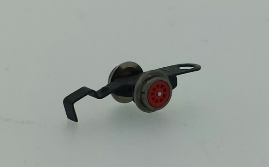

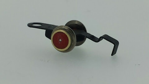

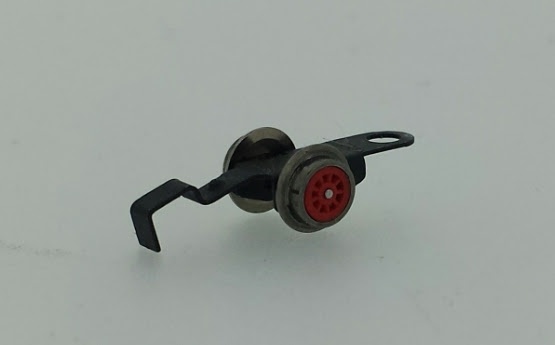

Tegnap este lehúztam a hibás kereket a tengelyéről és ráfektettem a kerámialapos tűzhelyre. Így ugyan küllők nélkül, de lett egy homogén kerék belsőrész (végülis ilyen is volt igaziban is). Majd órás esztergán kifúrom a tengely helyét és visszapréselem a tengelyre.
Pótalkatrészként már nem lehet kapni, csak az újabb, rendes kapcsoló-készülékes változatot. Nem vészes az ára, de nem tudom, hogy maga a főkeret nem változott-e az idők folyamán (szerintem nem). Az új forgóváznak van rugós lefelé- és egyenesbe térítő alkatrésze.
Egyébként érdekes megoldás ez a forgóváz. Nincs semmi szigetelés. Hol az egyik, hol a másik oldali kerékkarima ér hozá a fém forgóvázhoz, így a tengelyt, valamint az egész főkeretet, sőt, a mozdonyszekrényt is hol az egyik, hol a másik pólusra kapcsolja rá. Nem csoda, hogy félretéve simán zárlatot okozott a kerékkarima-forgóváz-tengely (és akár az egész főkeret) kapcsolat.  |

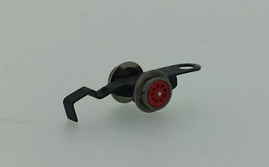

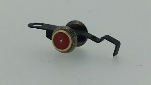

(#51837) ZésZoli hozzászólása
Jún 30, 2016 |

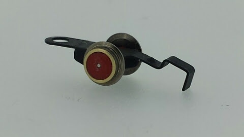

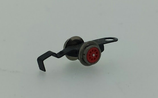

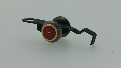

Megjavítottam a megolvadt kereket. Ilyenre sikerült: |
(#51839) csíkosháTTú válasza ZésZoli hozzászólására (#51837)
Jún 30, 2016 |
Pucold meg, kicsit görög...  |
