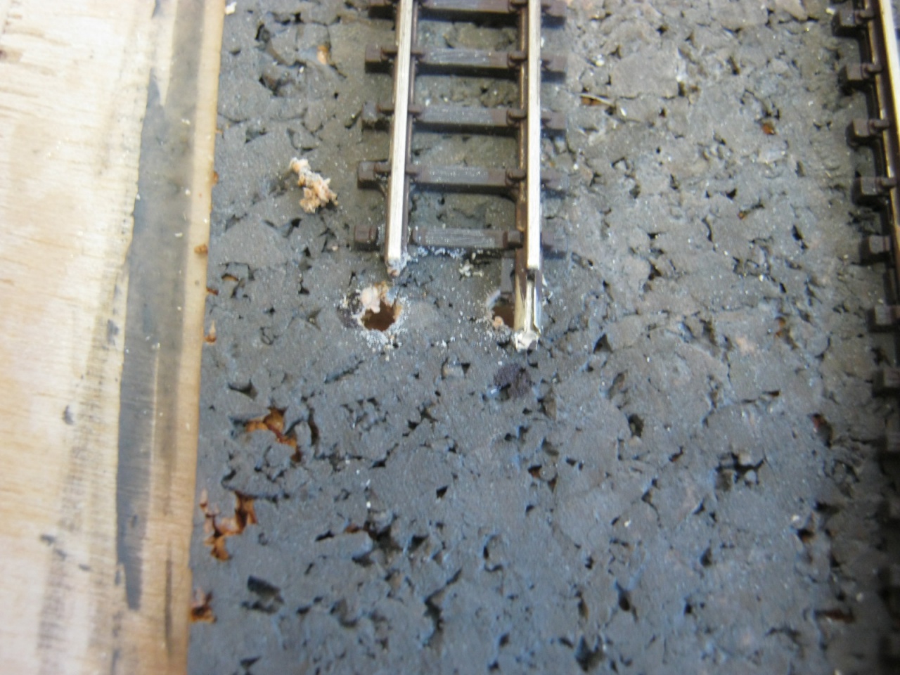

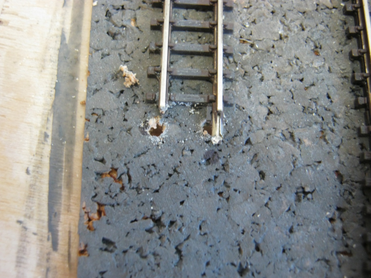

(#59769) csíkosháTTú válasza csíkosháTTú hozzászólására (#59724) Válasz • Jún 16, 2018

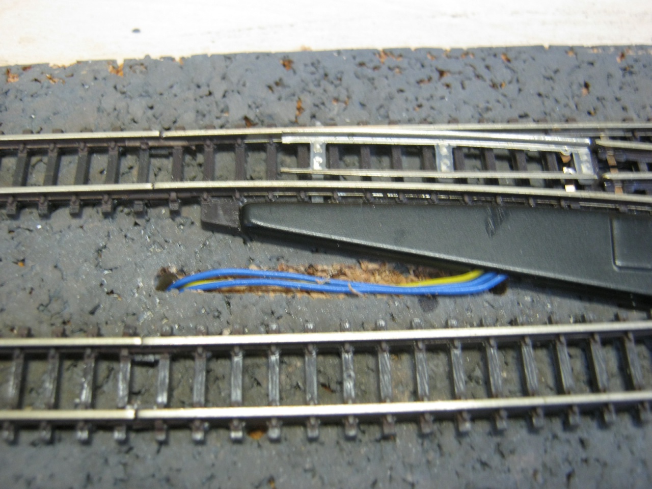

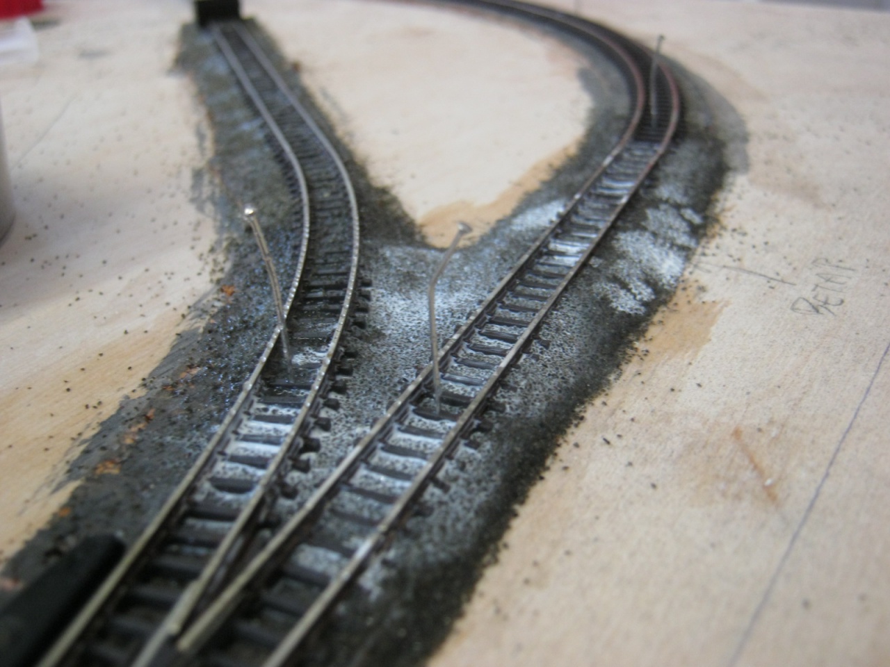

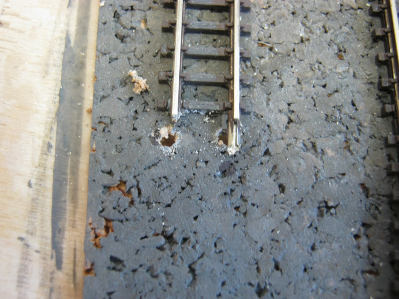

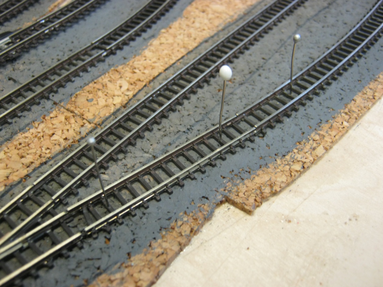

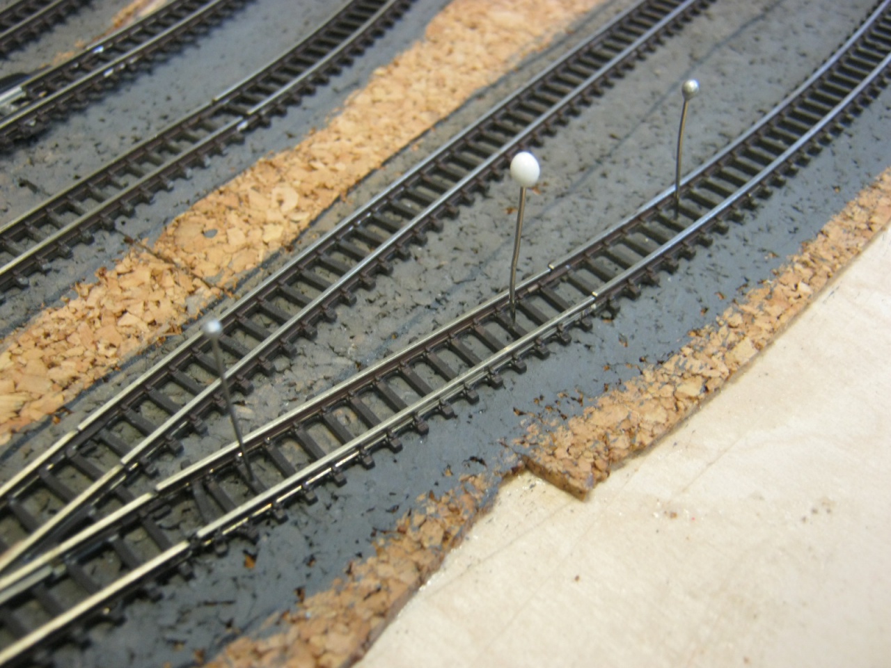

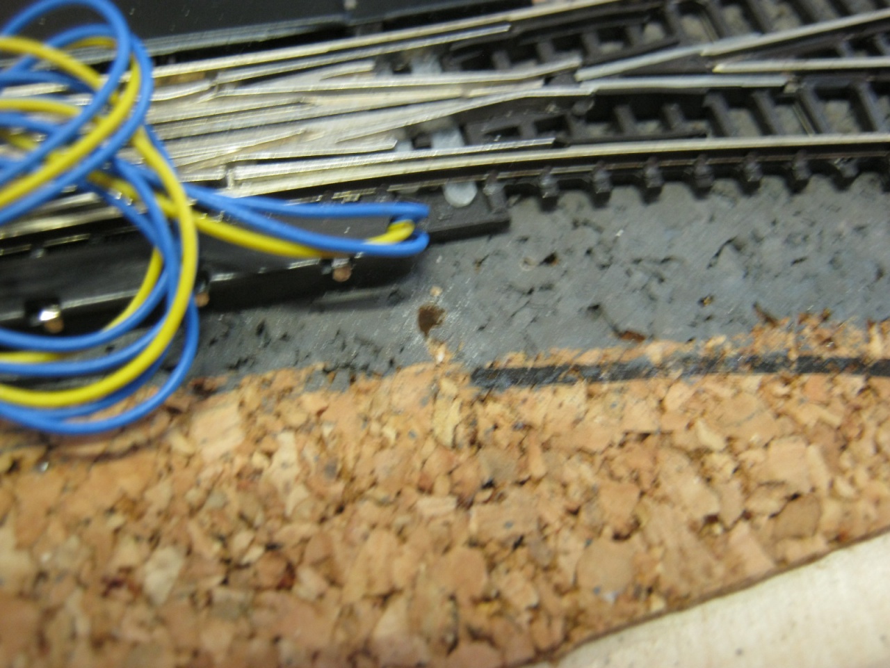

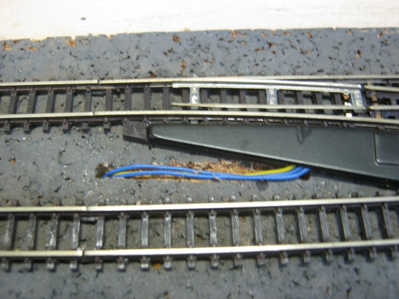

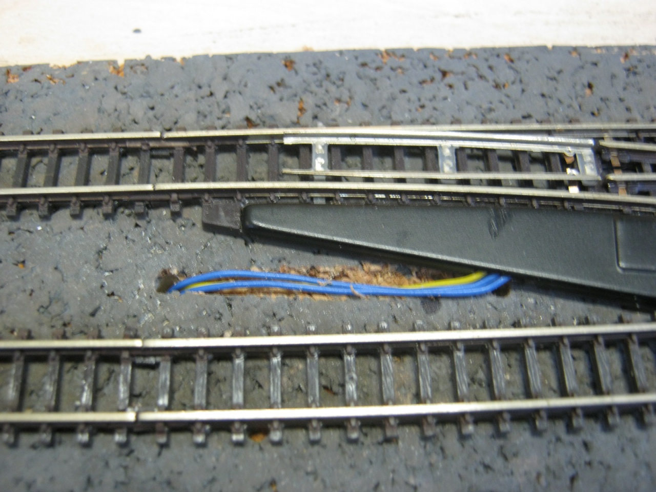

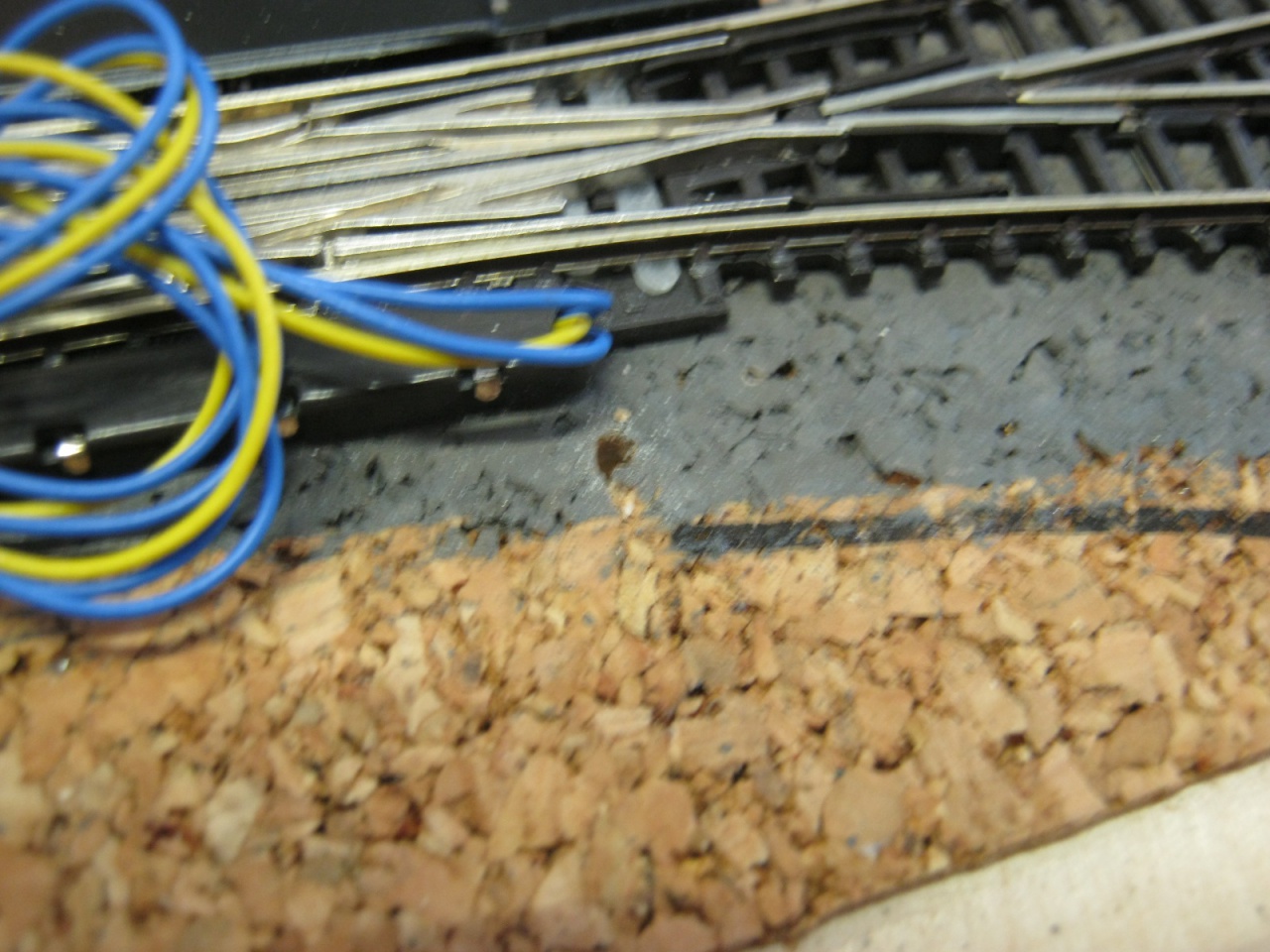

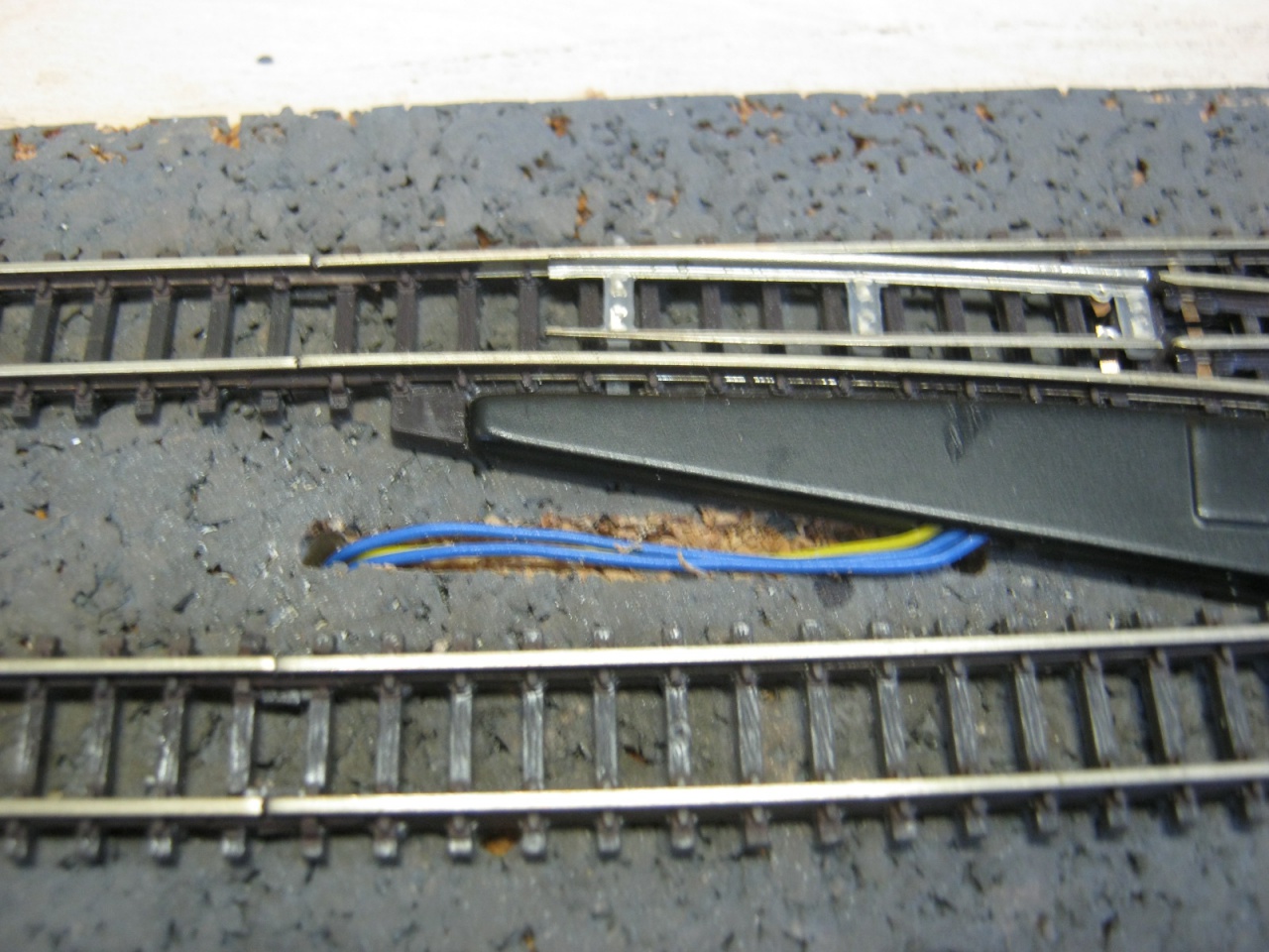

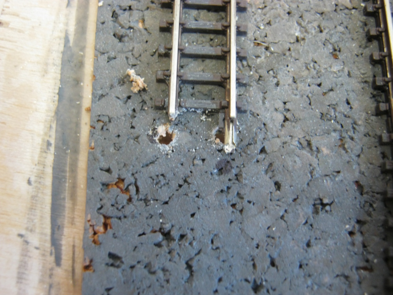

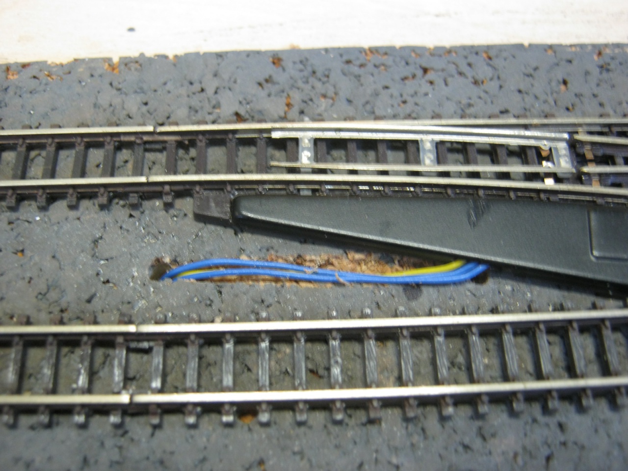

A sínek betáplálásához furatokat kell készítenünk az alaplemezbe. Ugyanezt meg kell tennünk a váltók állítóműveinek vezetékeinek elrejtéséhez is.
Mindenkinek felhívom a figyelmét, hogy a terveket igyekezzünk úgy elkészíteni, hogy a vezetékek furatai ne pont az alsó merevítő lécekre essenek. Különben plusz munkánk lesz, "árkot" kell ásnunk, ahogyan a harmadik képen is látszik.

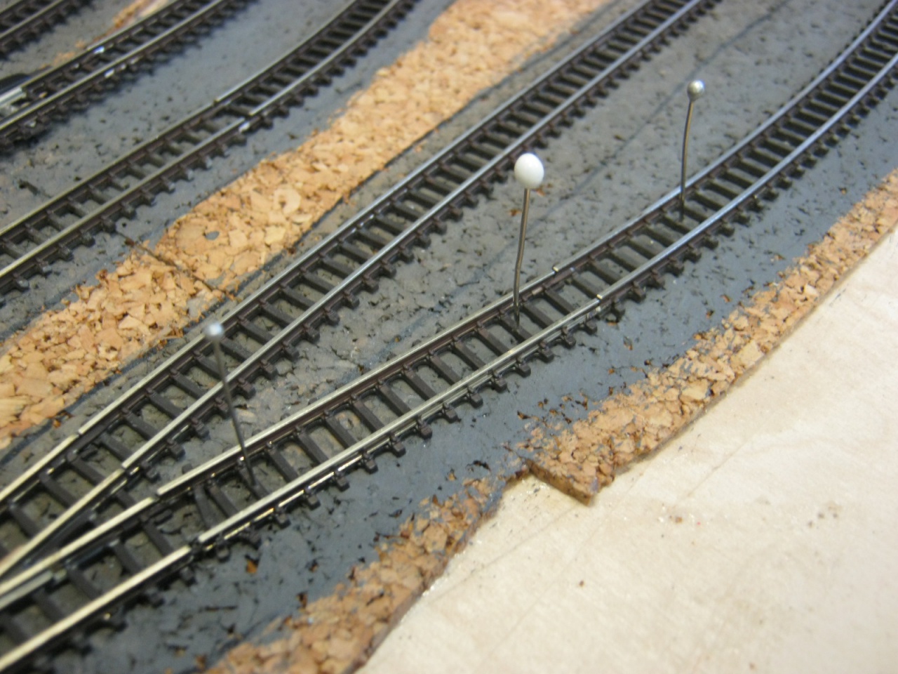

(#59770) csíkosháTTú válasza csíkosháTTú hozzászólására (#59769) Válasz • Jún 16, 2018

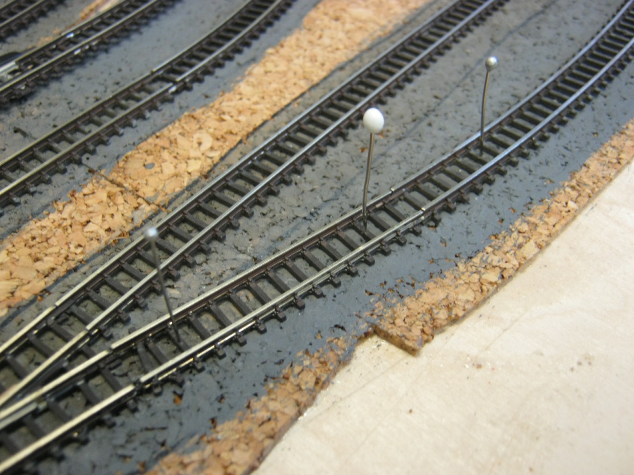

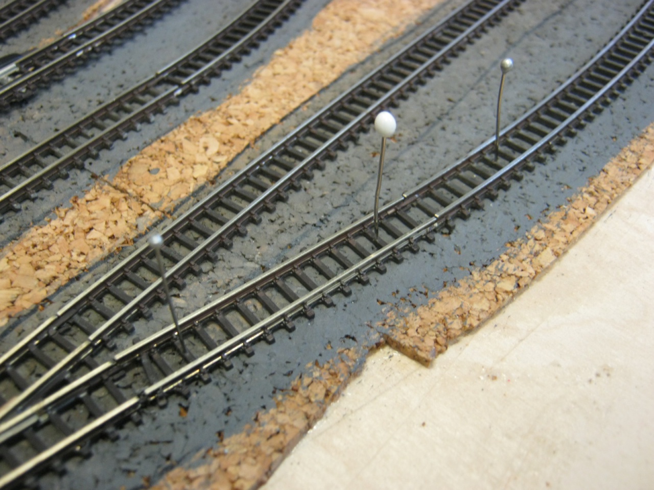

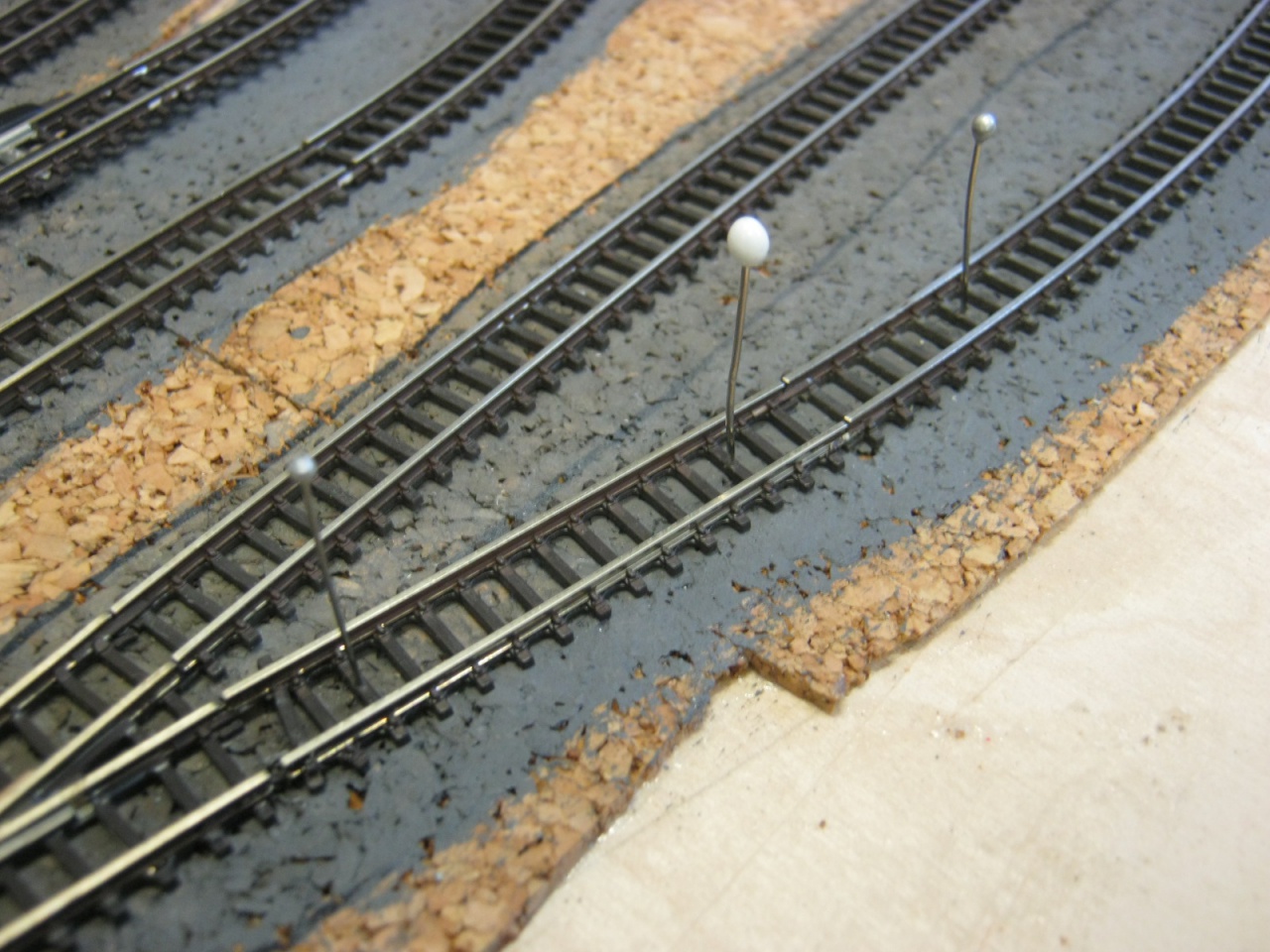

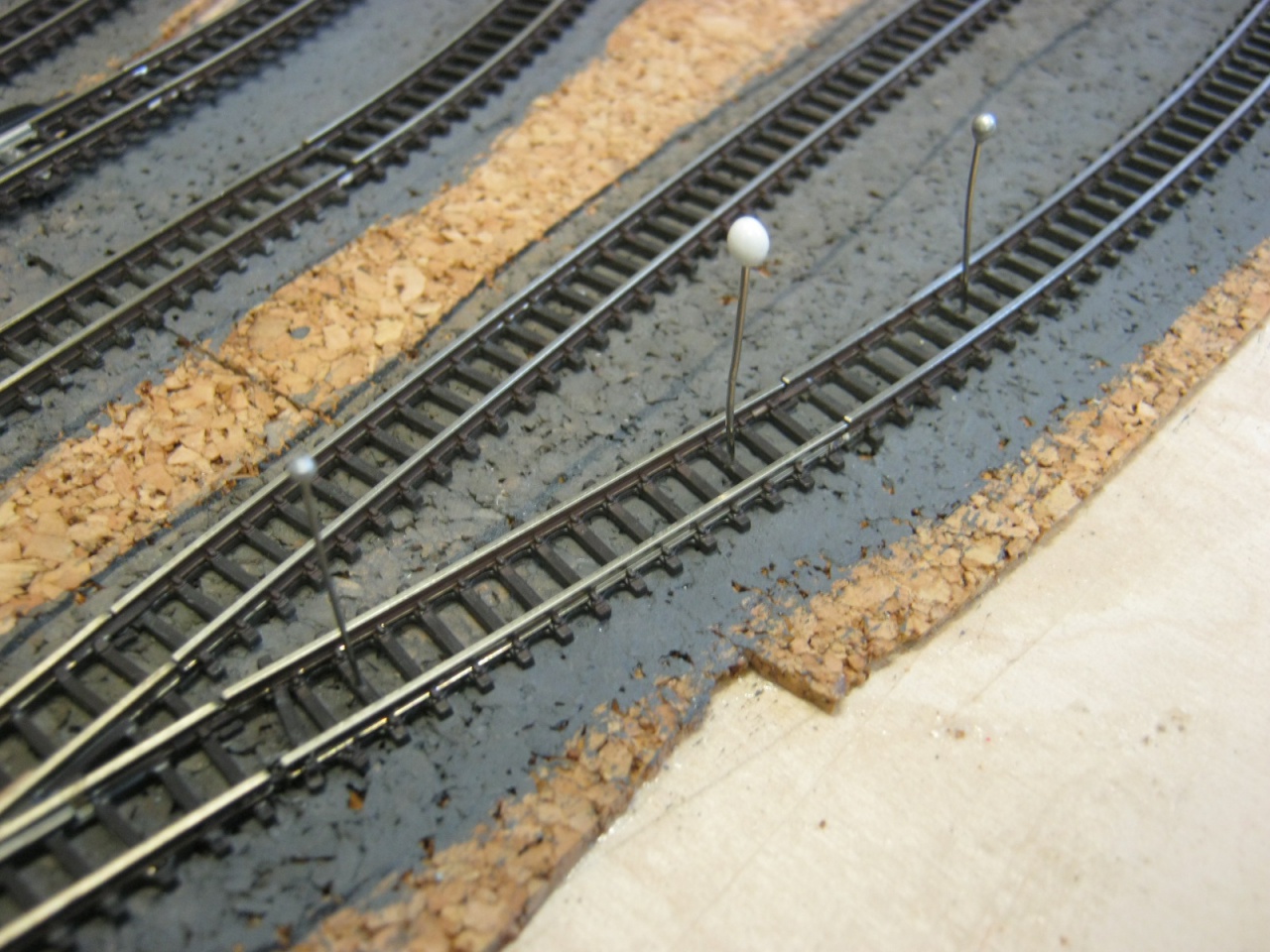

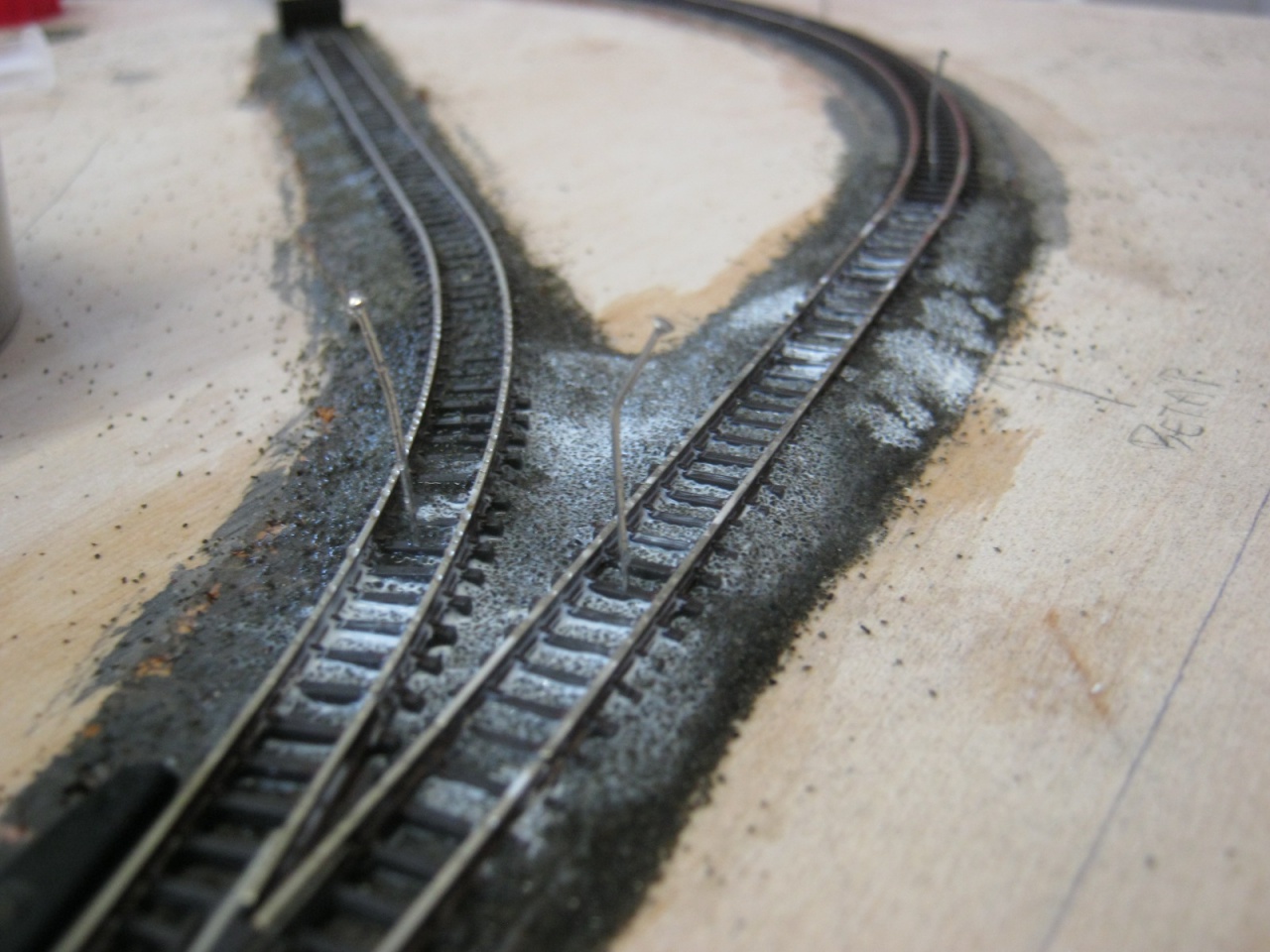

A vágánymezőket a helyzetükben rögzítenünk kell, amíg az ágyazat ragasztója megköt majd. Erre a célra ideiglenes jelleggel, gombostűk segítségével "sündisznóvá" kell alakítanunk a pályát.

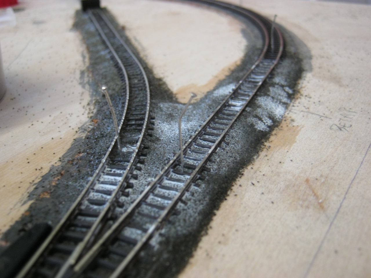

(#59771) csíkosháTTú válasza csíkosháTTú hozzászólására (#59770) Válasz • Jún 16, 2018

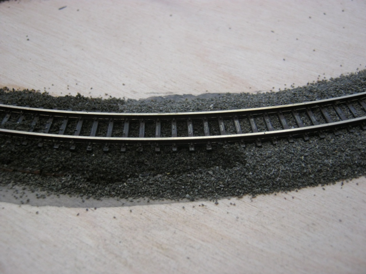

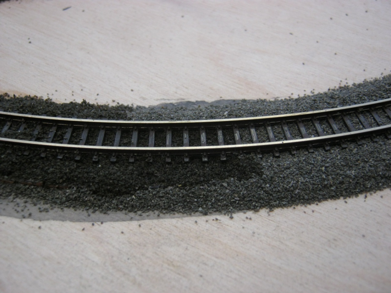

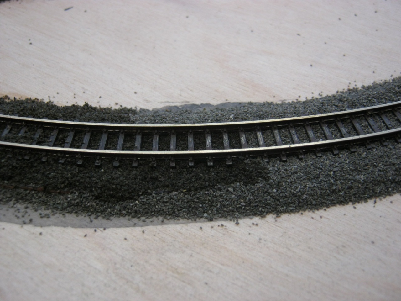

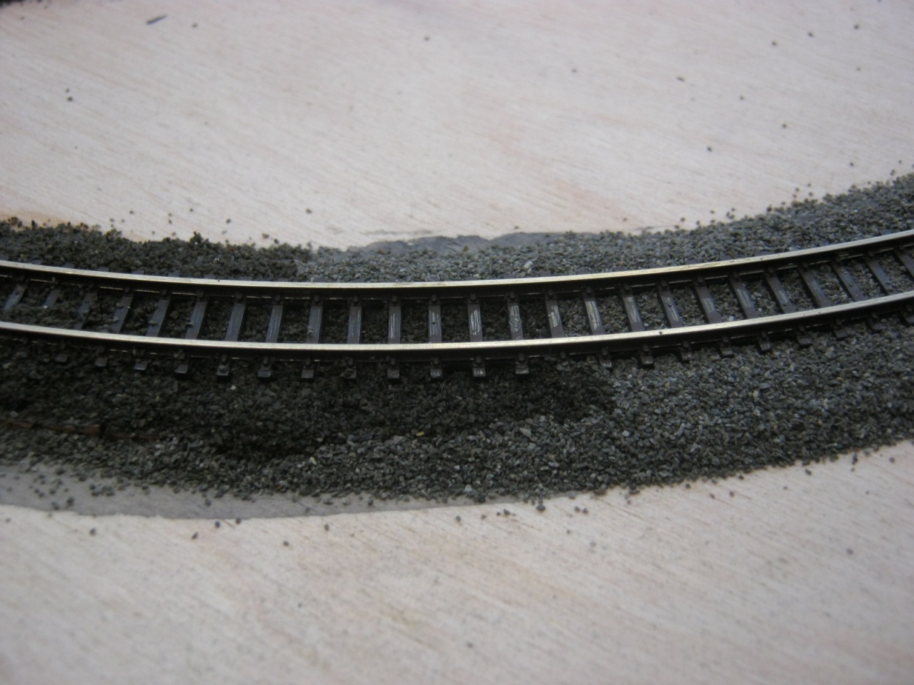

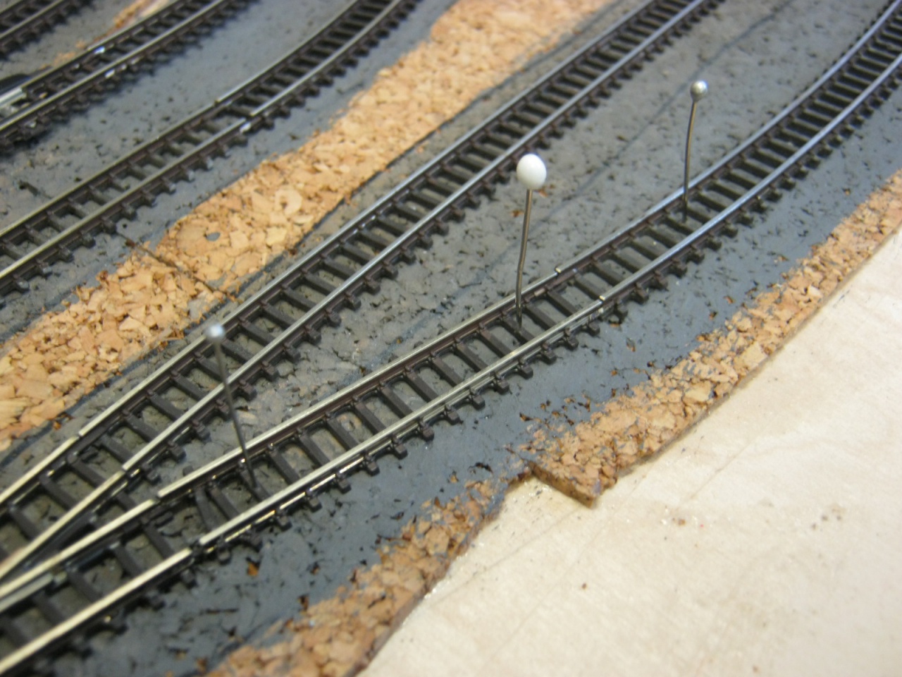

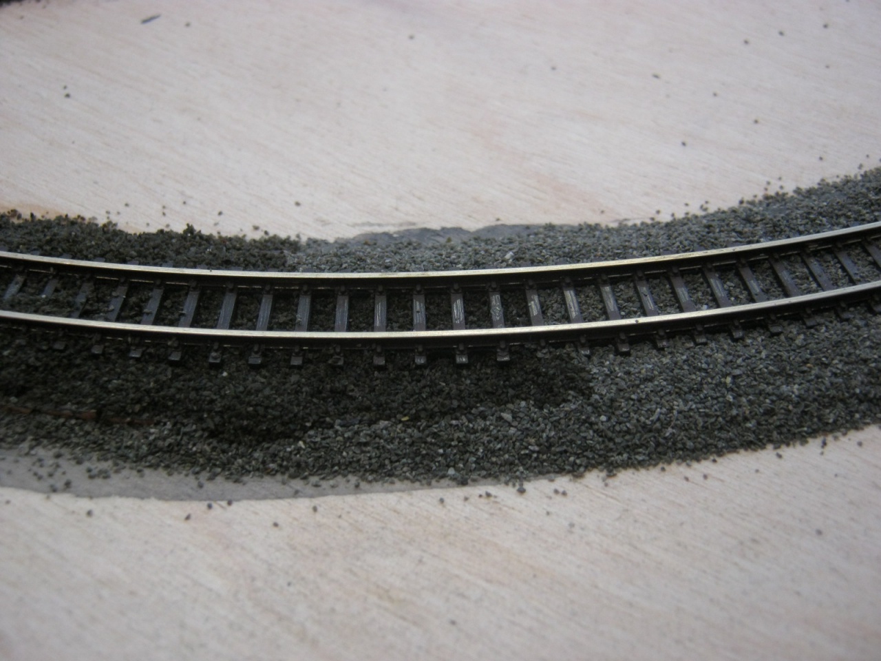

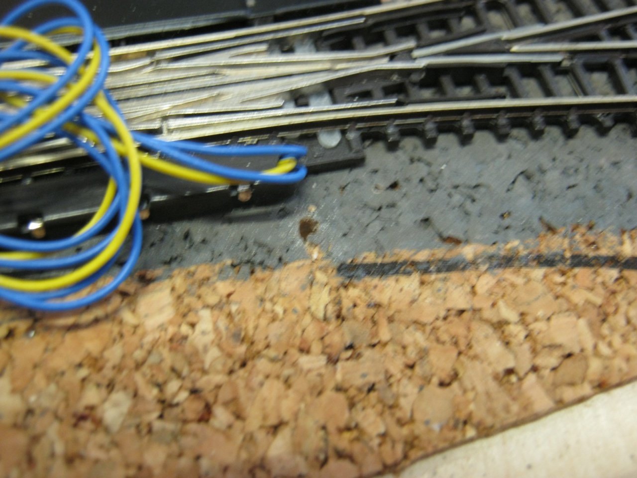

Következik az ágyazat kialakítása, a hagyományos módon. Paksinuti féle bazalt, Z méretben. A szokásos módon, egy kis ecsettel, igazítsuk formára, majd be kell nedvesítenünk. Szappanos vízzel le kell permeteznünk. A képen látszik, hol nedves már, és hol száraz még.

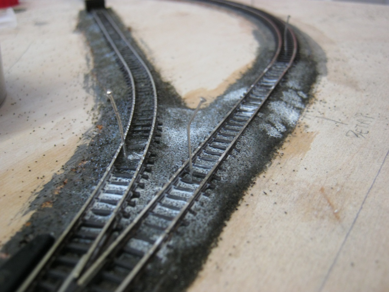

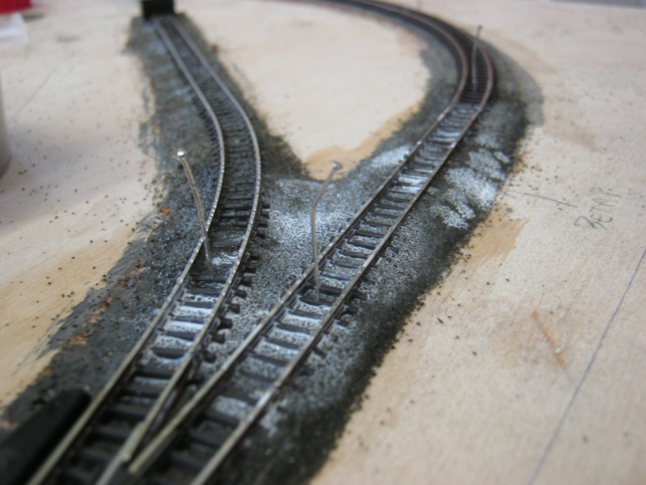

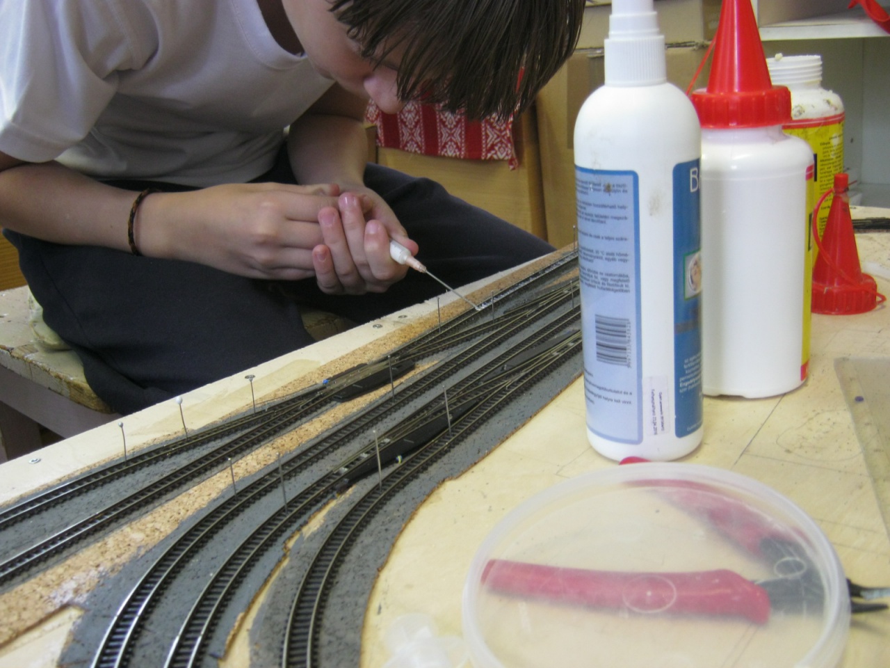

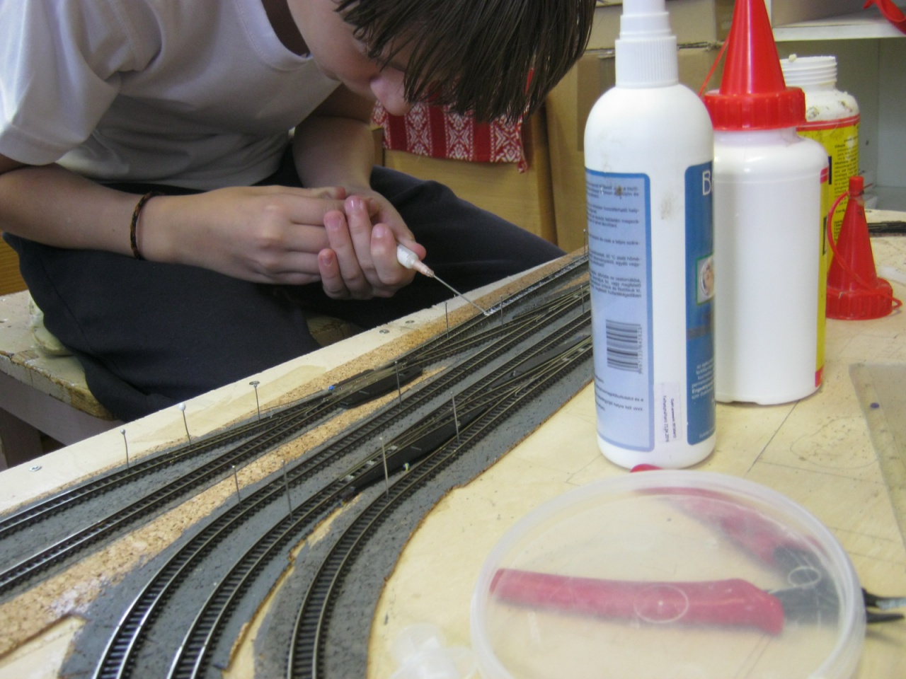

(#59773) csíkosháTTú válasza csíkosháTTú hozzászólására (#59771) Válasz • Jún 16, 2018

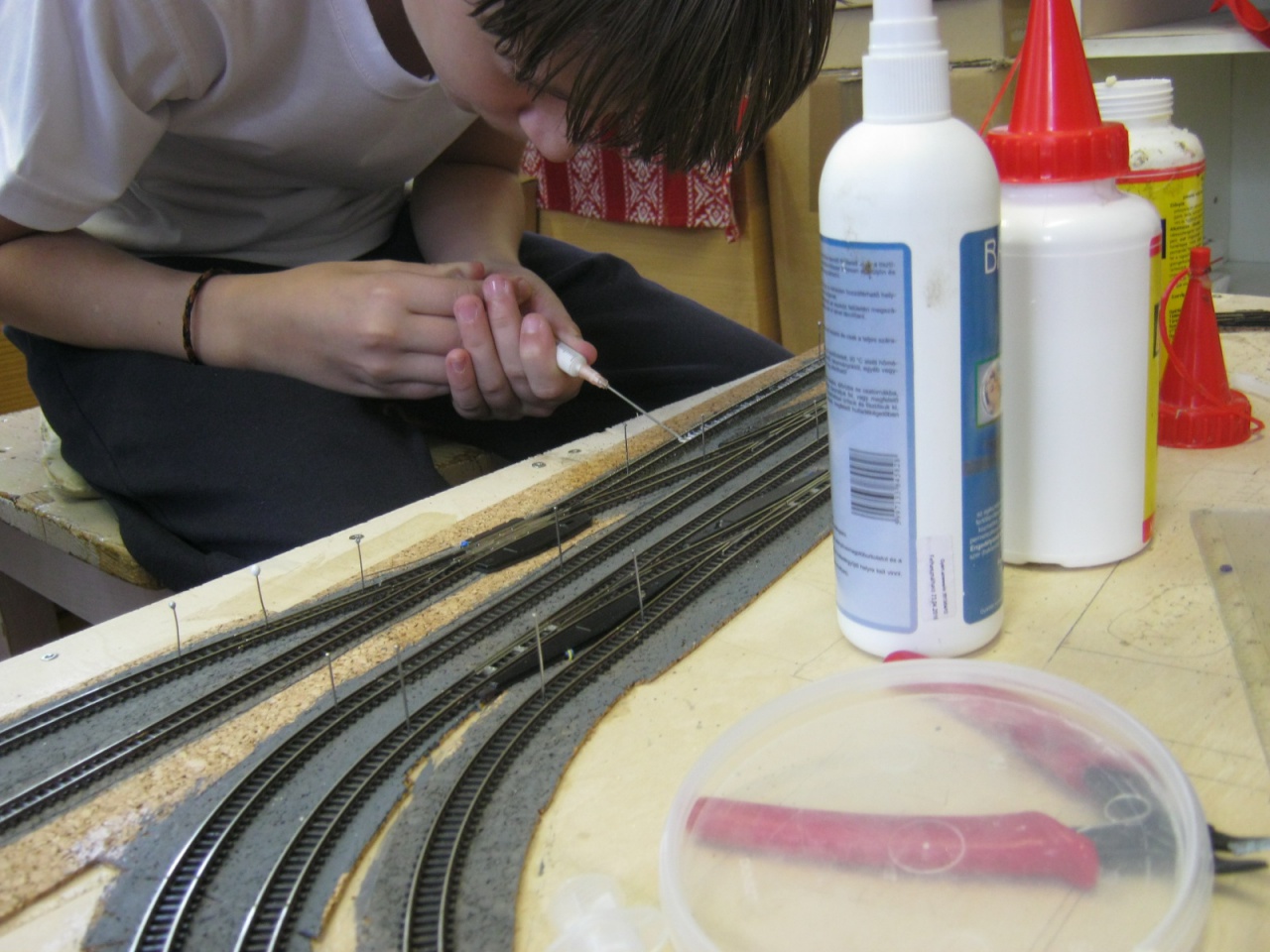

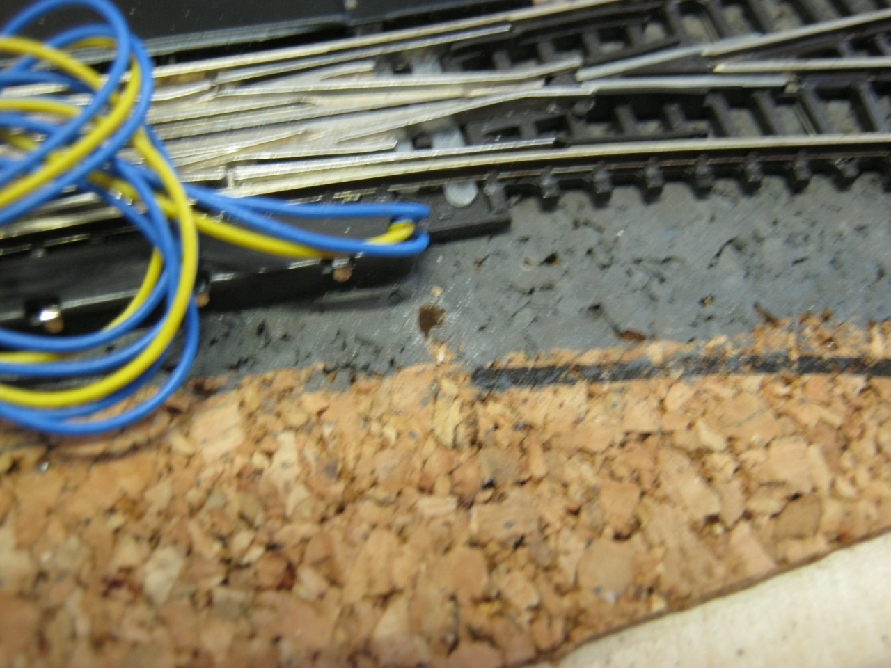

Az elrendezett, benedvesített ágyazatot, be kell csepegtetnünk ragasztóval. A ragasztót egy vastag injekciós tűvel, fecskendővel csepegtetjük rá a nedves ágyazatra. A ragasztó a következőképpen néz ki: vízbázisú faragasztó, 1:1 arányban vízzel hígítva, és bele kell a keverékbe cseppentenünk (nem kell sok!) pár csepp folyékony szappant, vagy mosogatószert.
Ha végeztünk, ne felejtsük majd el a sínekről a felesleges vizet (a második képen látszik!) letörölni.
(#59776) róbertke válasza csíkosháTTú hozzászólására (#59773) Válasz • Jún 16, 2018
Az előzőekben közölt munkafázisok minden méretaránynál érvényesek ...

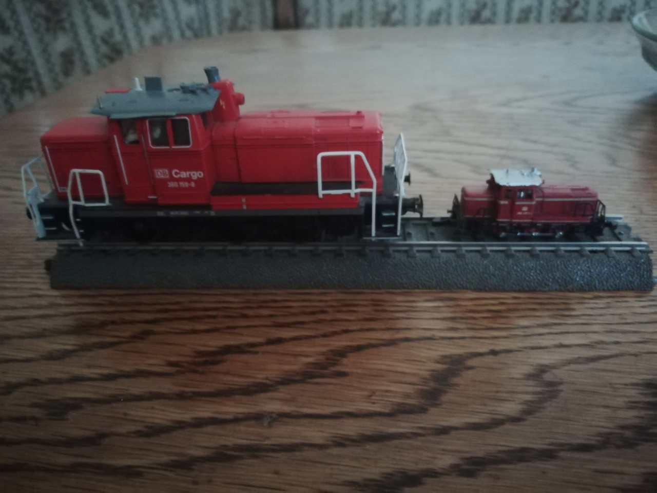

Friss beszerzés.

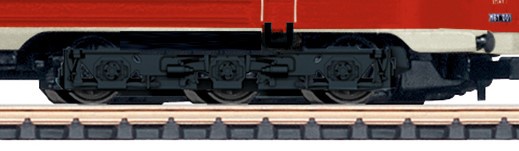

(#60663) csíkosháTTú válasza róbertke hozzászólására (#60651) Válasz • Jan 20, 2019

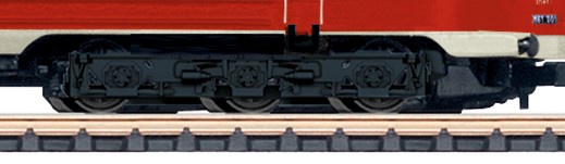

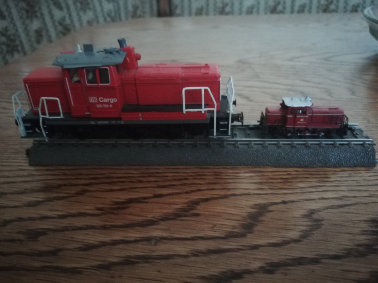

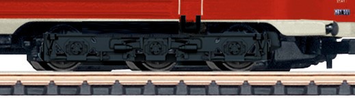

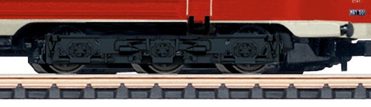

Sajnos torz, a BR103 (ex E03, a Kövér Berta) alvázán van, Krupp forgóvázakon fut. Nem egy sikerült Märklin forma. A H0 és az N-es kasznijuk sokkal jobb.

(#60786) ZésZoli válasza csíkosháTTú hozzászólására (#60663) Válasz • Feb 28, 2019
Szia Mester!
A katalógusképen valóban a régi forgóváz van, de az szerintem csak grafika.
A termékoldalon ezt írják:
Highlights:
- Body made of plastic filled with metal.
- Motor with a bell-shaped armature.
- New prototypical truck side frames.
Ez adhat okot bizakodásra!

(#60798) csíkosháTTú válasza ZésZoli hozzászólására (#60786) Válasz • Márc 3, 2019
A beszúrt képen a kerekek küllősek (ez a AFB-nél készült, luxemburgi gépeken még igaz is volt).
A GM forgóvázon belül a tengelytávok azonosak, a képen pedig a jellegzetes Krupp tengelytáv elosztás látszik.
A kép nem igazolja a "dumát", hogy új lenne a forgóvázmaszk, stb, stb...
Van Z-ben teljesen autentikus NoHAB, attól a Märklin nagyon messze van.

(#60802) ZésZoli válasza csíkosháTTú hozzászólására (#60798) Válasz • Márc 4, 2019
Csak azért szúrtam be a képet, mert azon még az előző modell forgóvázai vannak. A szöveg szerint tehát elvileg nem ilyen lesz!
Hogy milyen lesz, az majd a megjelenéskor kiderül. Kell csinálniuk új keretet is a hajtásnak, ha már az új motor lesz benne és a "fémmel töltött műanyag" kaszni megy rá.
Mi a fene lehet az a fémmel töltött műanyag?
Persze Marklinékat nem kell félteni, ha a 30 éves technikát akarják eladni újként.
(#60810) csíkosháTTú válasza ZésZoli hozzászólására (#60802) Válasz • Márc 6, 2019
Ha a kasznit nem dolgozzák teljesen át (a szélvédők formája az egy katasztrófa), akkor nem fog sokat érni. Sajnos egy bizonyos szempontból az egész cégcsoport hajlik az igénytelenségre, és a "PaTaJ" szabvány alkalmazására. Az egykori OFF N méretű Minitrix MÁV M61 egy igazi európai "Multikulti" modell volt. MÁV festés, DSB forgóvázmaszk, és NSB kaszni, rajta a sarkkörön túli üzemhez való, csak a norvég gépeken található zsaluzatra a tetőn...

(#60816) csíkosháTTú válasza csíkosháTTú hozzászólására (#60810) Válasz • Márc 6, 2019
Most néZtem meg a Märklin oldalát, azt írják, hogy a modell 88mm hosszú lesz. Ez majd' egy méterrel több felszorozva, mint a valódi. Lenne mit faragni rajta Győrben, még mielőtt kihozzák.
