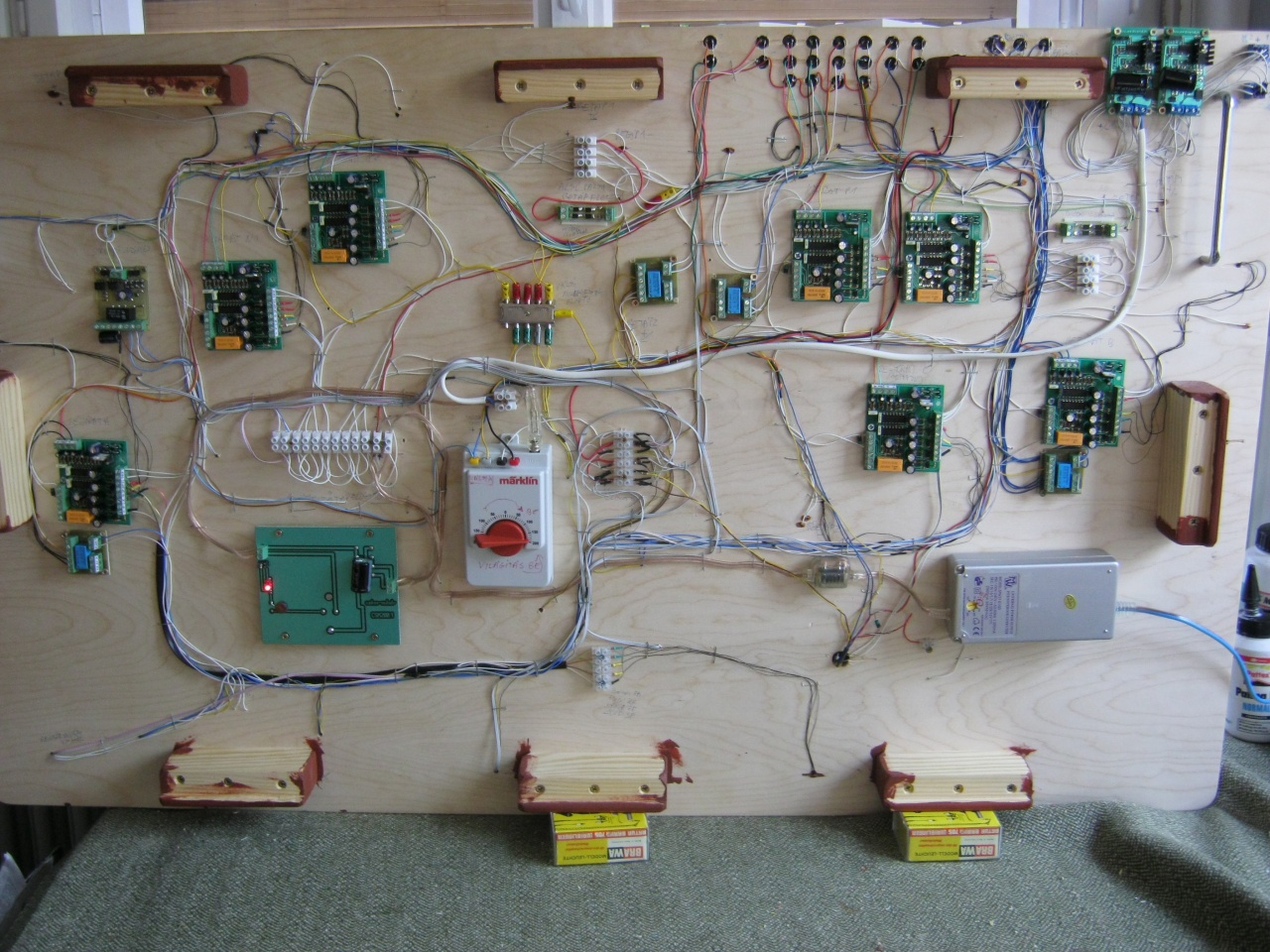

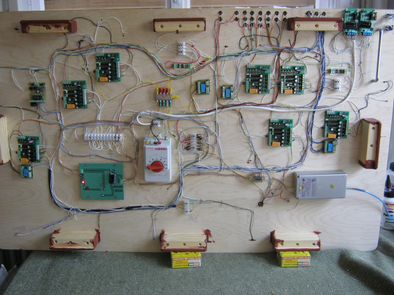

(#34318) HOTotya válasza csíkosháTTú hozzászólására (#34317) Válasz • Jún 12, 2014
Az alsó részt (elektronikát)is fotózd le,mert ott van mit látni!!!!!
Már bocsánat,hogy belekontárkodom
Ja és a jövő héten megyek hozzád!!! és viszem a cuccokat!!

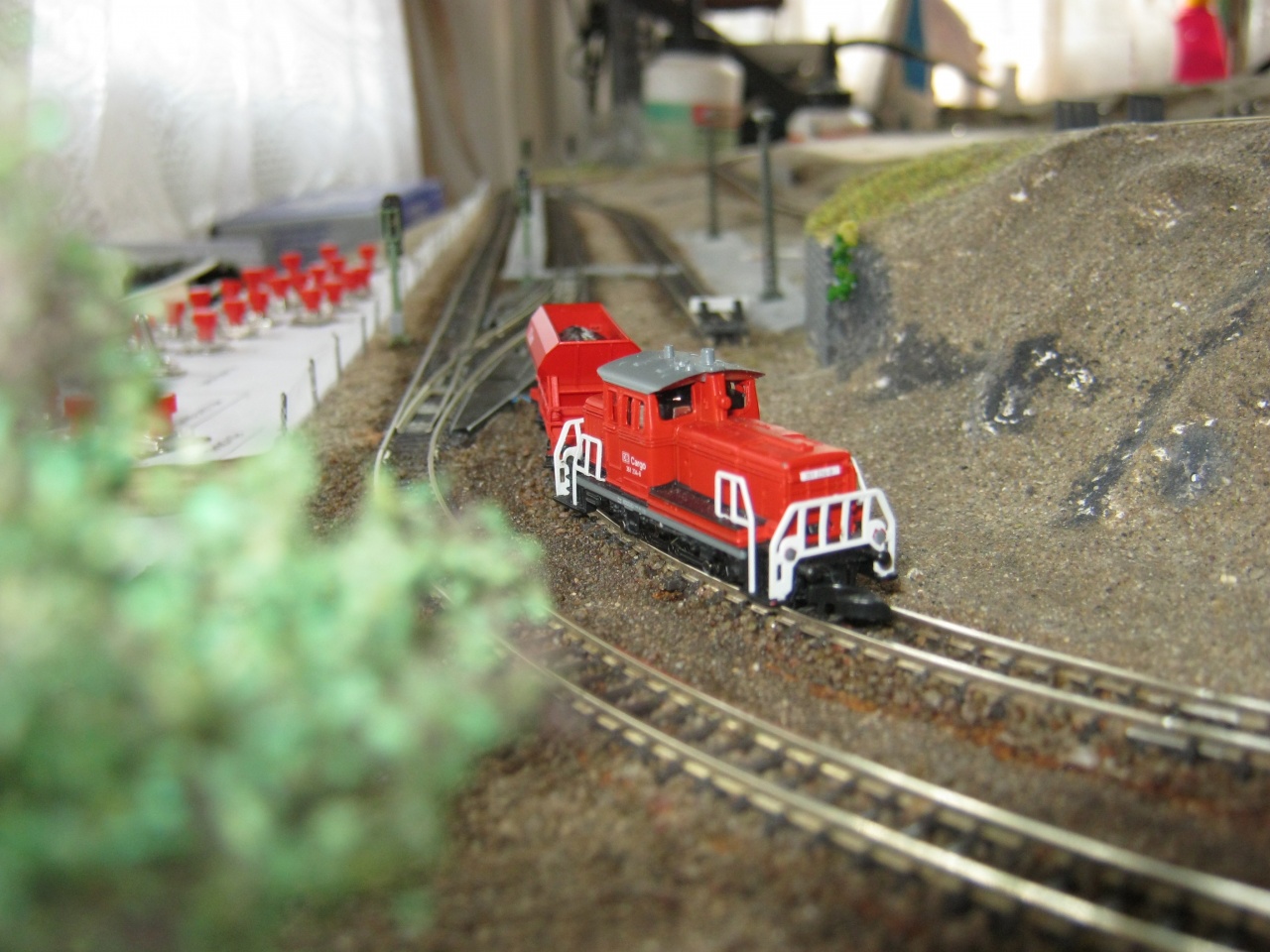

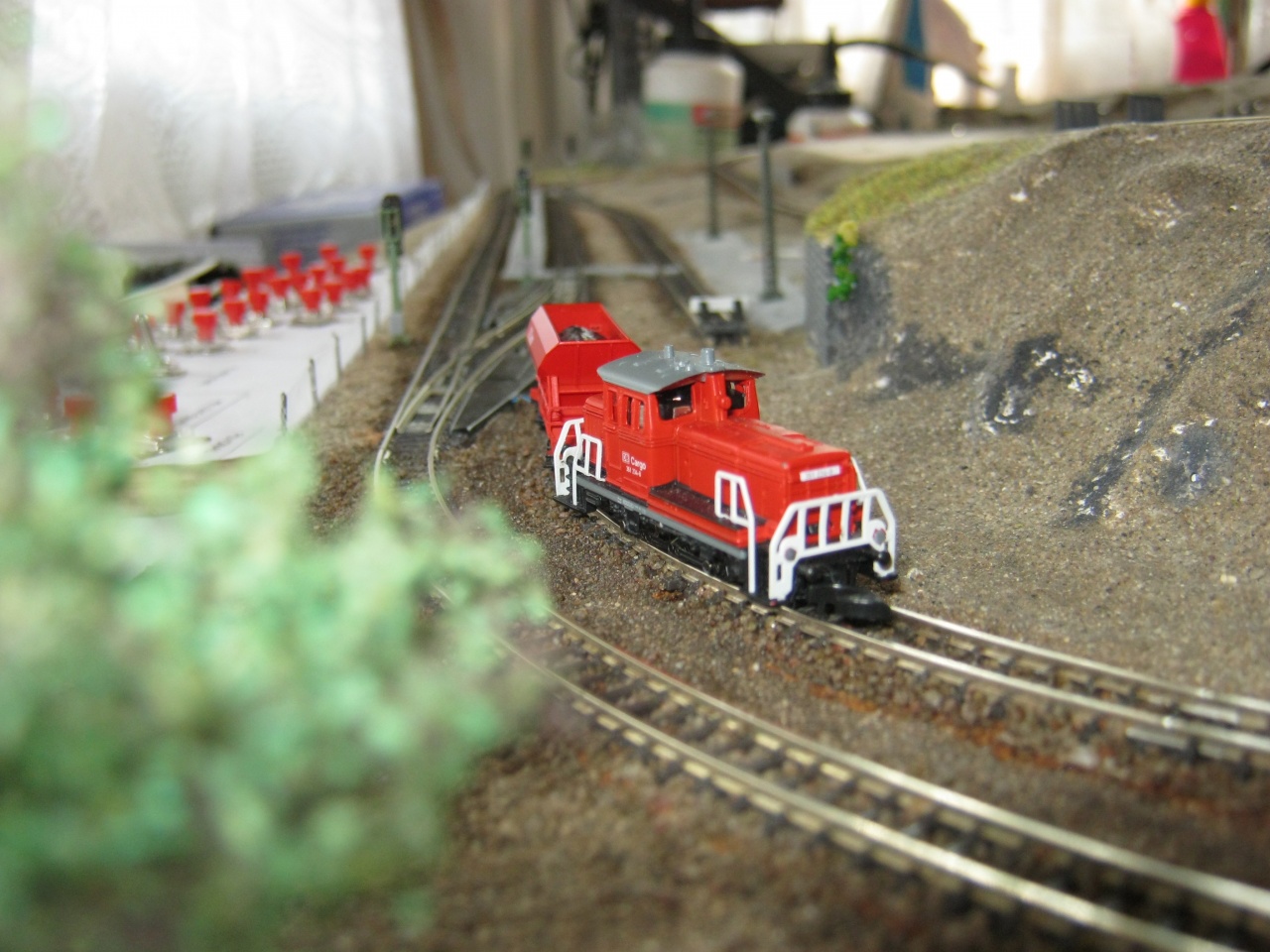

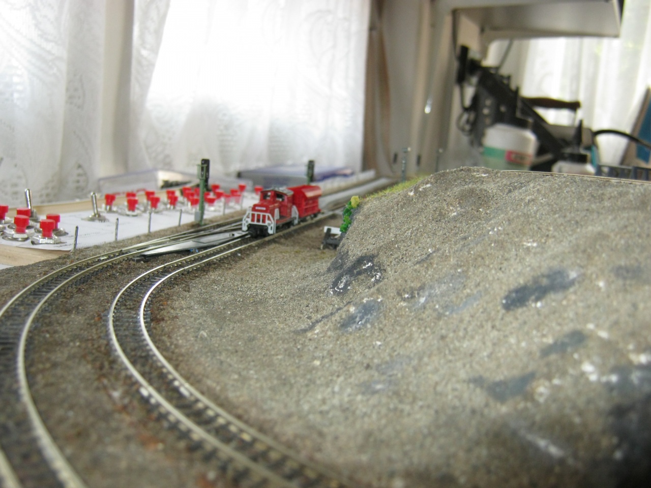

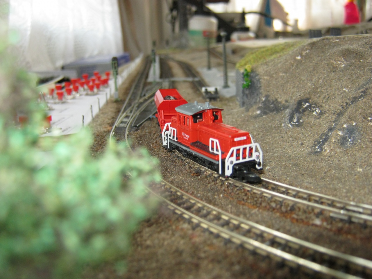

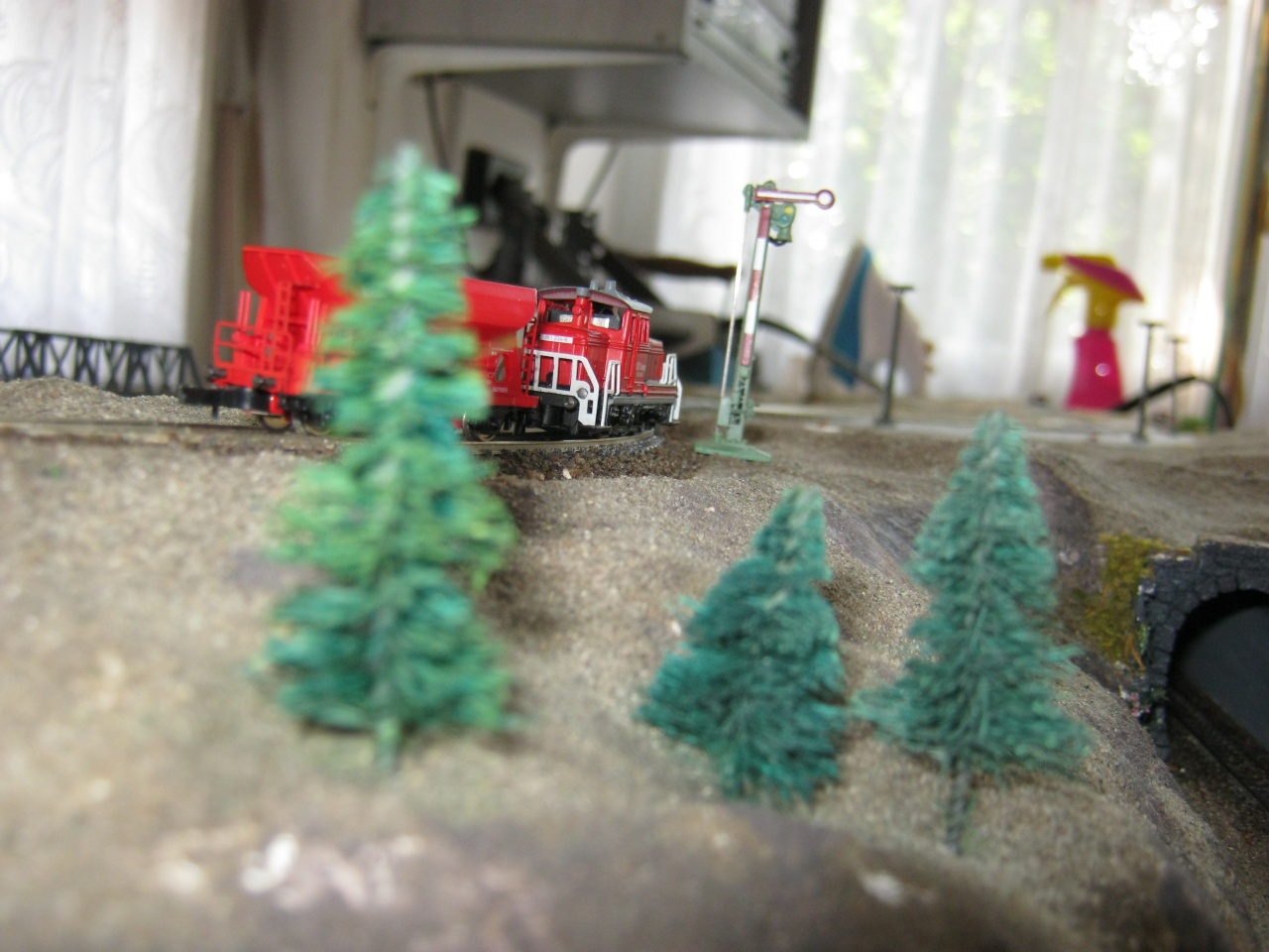

(#34320) csíkosháTTú válasza csíkosháTTú hozzászólására (#34317) Válasz • Jún 12, 2014
Pár hangulatkép még a próbavonattal.

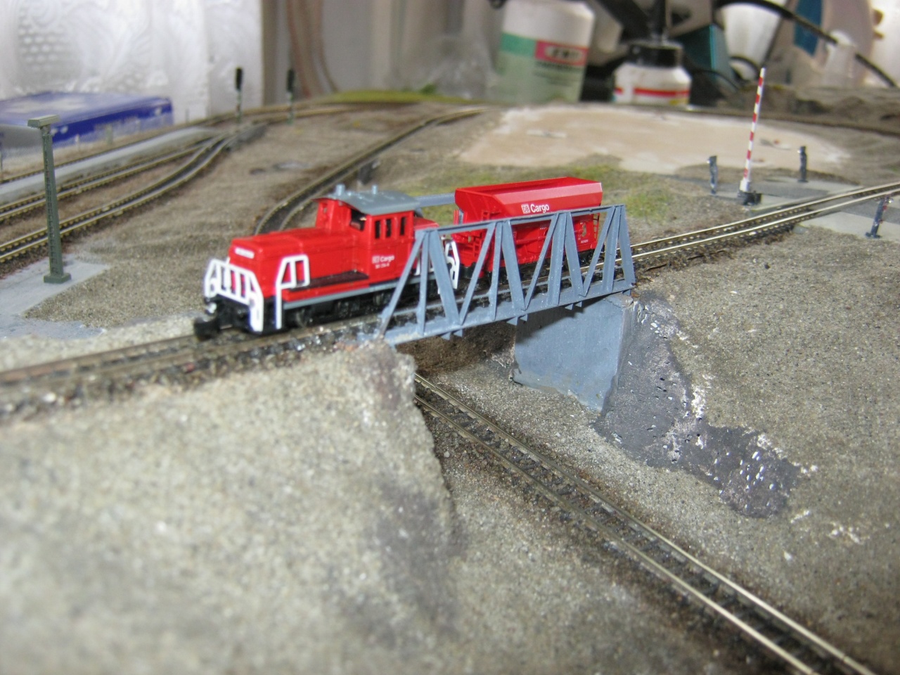

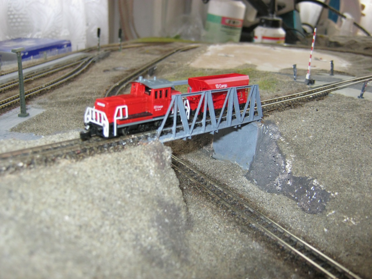

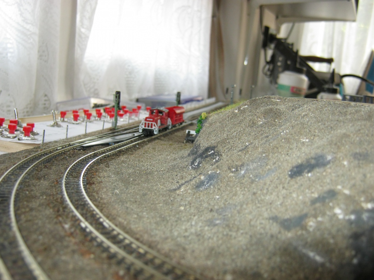

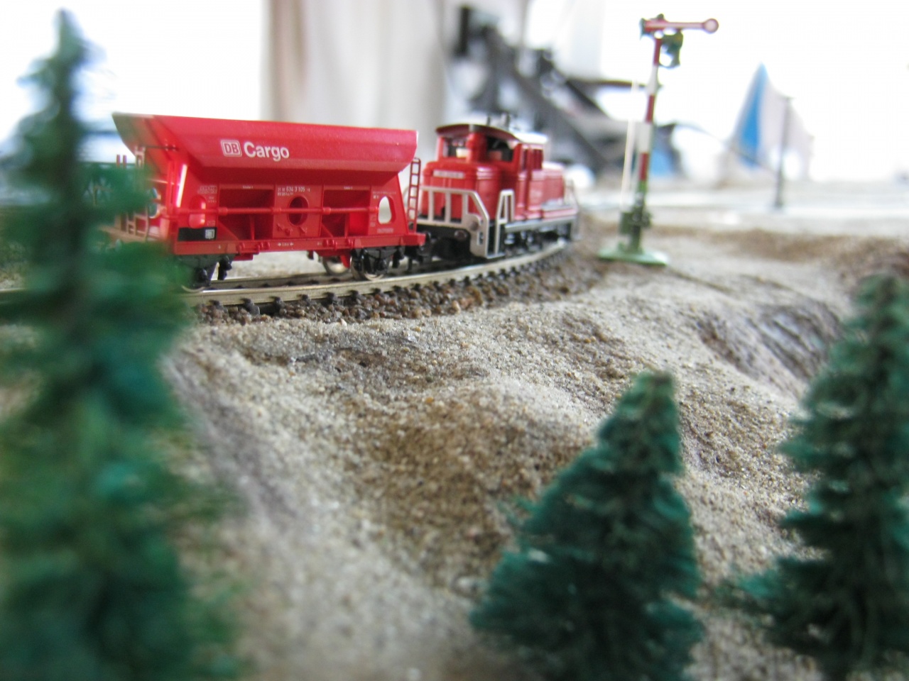

(#34321) csíkosháTTú válasza csíkosháTTú hozzászólására (#34320) Válasz • Jún 12, 2014
És még:

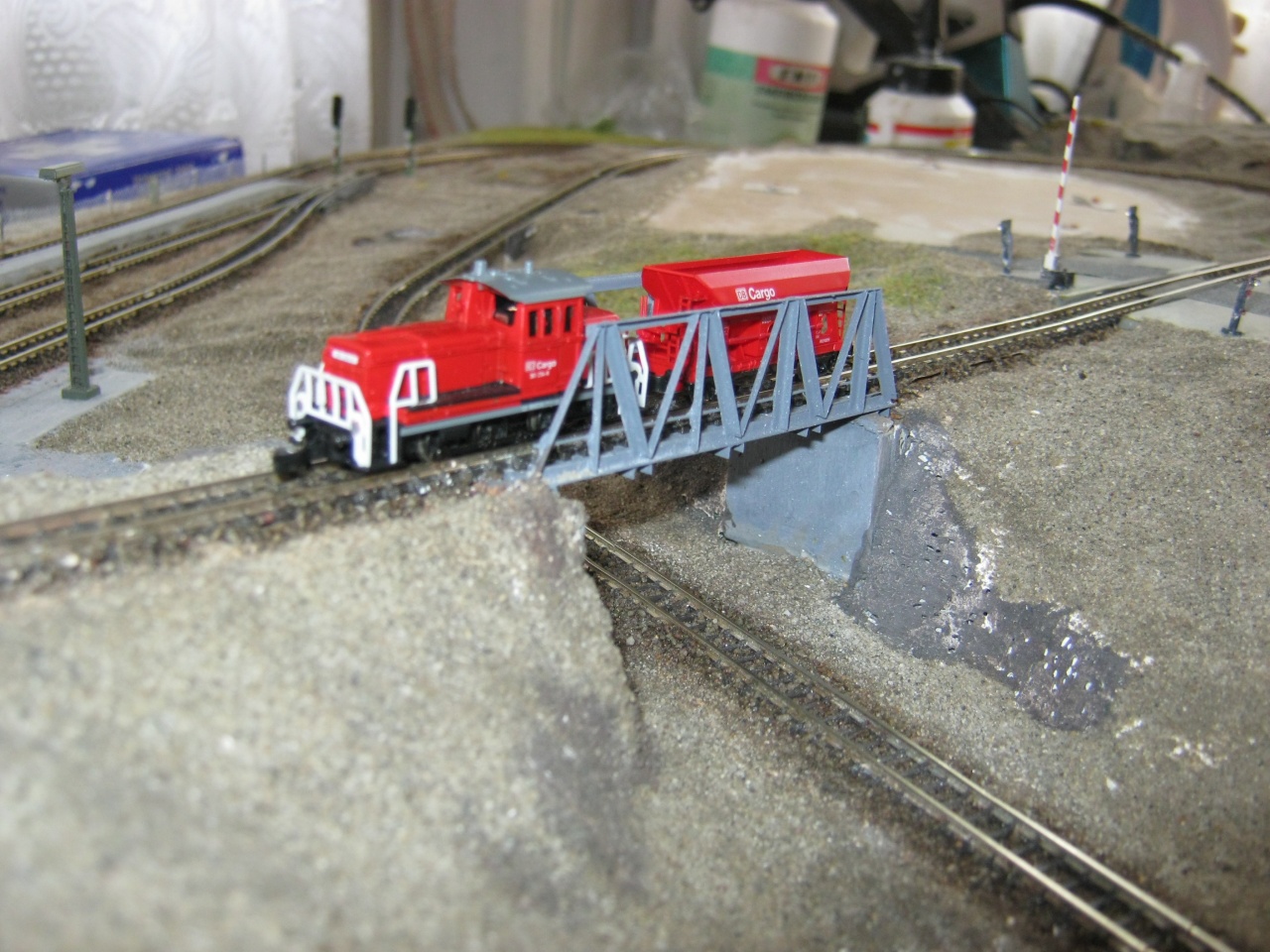

(#34324) csíkosháTTú válasza HOTotya hozzászólására (#34318) Válasz • Jún 12, 2014
Tessék!
(OFF: a héten vártalak. Jövő héten egyik nap Bécs-Újhely lesz, majd beszéljünk!)
(#34333) jumo31 válasza csíkosháTTú hozzászólására (#34321) Válasz • Jún 12, 2014
Szia Csíkos!
Köszönjük szépen ezt a topicot, nekem nagyon tetszett!
Az utolsó képeket lementettem magamnak!
Szép munka volt!! és jó érzés alkotóban és gazdában...
ja... és témakedvelőkben!
(#34348) csíkosháTTú válasza jumo31 hozzászólására (#34333) Válasz • Jún 13, 2014
Szívesen, lesz még pár "utózönge", a kapcsolásokat még felteszem ide.
Aztán majd jön Langsamdorf...
(#34351) csíkosháTTú válasza csíkosháTTú hozzászólására (#34317) Válasz • Jún 13, 2014
Megírtam egy kis használati utasítást az asztalhoz. Érdemes elolvasni, vannak benne általános érvényű gondolatok is.
Z_használati.pdf

(#34442) csíkosháTTú válasza jumo31 hozzászólására (#34333) Válasz • Jún 16, 2014
Szombaton délután megtörtént az átadás, a tulajdonosa nagy örömmel vette át az asztal, és azóta tudom, hogy már teljesen birtokba is vette, megy a modellüzem, elkezdődőtt a terepezésnek az a része, amit már ő kivitelez, és kedvét is leli benne.
Végülis ezért készült.
Én a munka közben nem kevés tapasztalatot szereztem ebben a méretben. Találtam kerülendő, illetve bizonytalan termékeket is a gyári cuccok között. Sok beépítési tapasztalat is gyűlt össze, és nem utolsó sorban sok üzemeltetési tapasztalat is. Langsamdorf DCC vezérlésűnek fog felépülni, ezt a bérmunka próbaüzeme alatt döntöttem el. Ugyanis az analóg vezérlésben még a Z-kapcsolással is néha gond lehet a vonatok átmeneténél. Ugyanis az követelmény lenne egy vonatbefolyásolással működő jelzőnél, hogyha a vonat "hátulról" jön, akkor átmenjen a jelző szakaszán akkor is, ha vörös a jelzés. Ergo, a vörös jelző előtt álló vonat simán eltolat onnan... Vagy három szakaszra kéne oszatni pl. az állomási vágányt, vagy megoldani azt, hogy kérdéses esetekben kiiktatni a jelző szakaszáról a diódát. Mindkét eset korlátokba ütközik, például akkor, ha a szakasz nem csak egy mozdony hossza, hanem fékezési szakasz is, ekkor fellép a hely kérdése, még Z méretben is, vagy pedig a kapcsolók száma növekedik meg nagyban, tovább bonyolítva a pálya kezelését.
Ennél sokkal egyszerűbb egy megfelelő digitális vezérlést megvalósítani, kezelés szempontjából mindenképpen. Na majd meglátjuk...
A vonaton utazás közben készítem a kis asztalka kapcsolási megoldásairól a rajzokat, és teszem még fel, ahogy meg lesznek, hogy ne maradjuk téma nélkül
