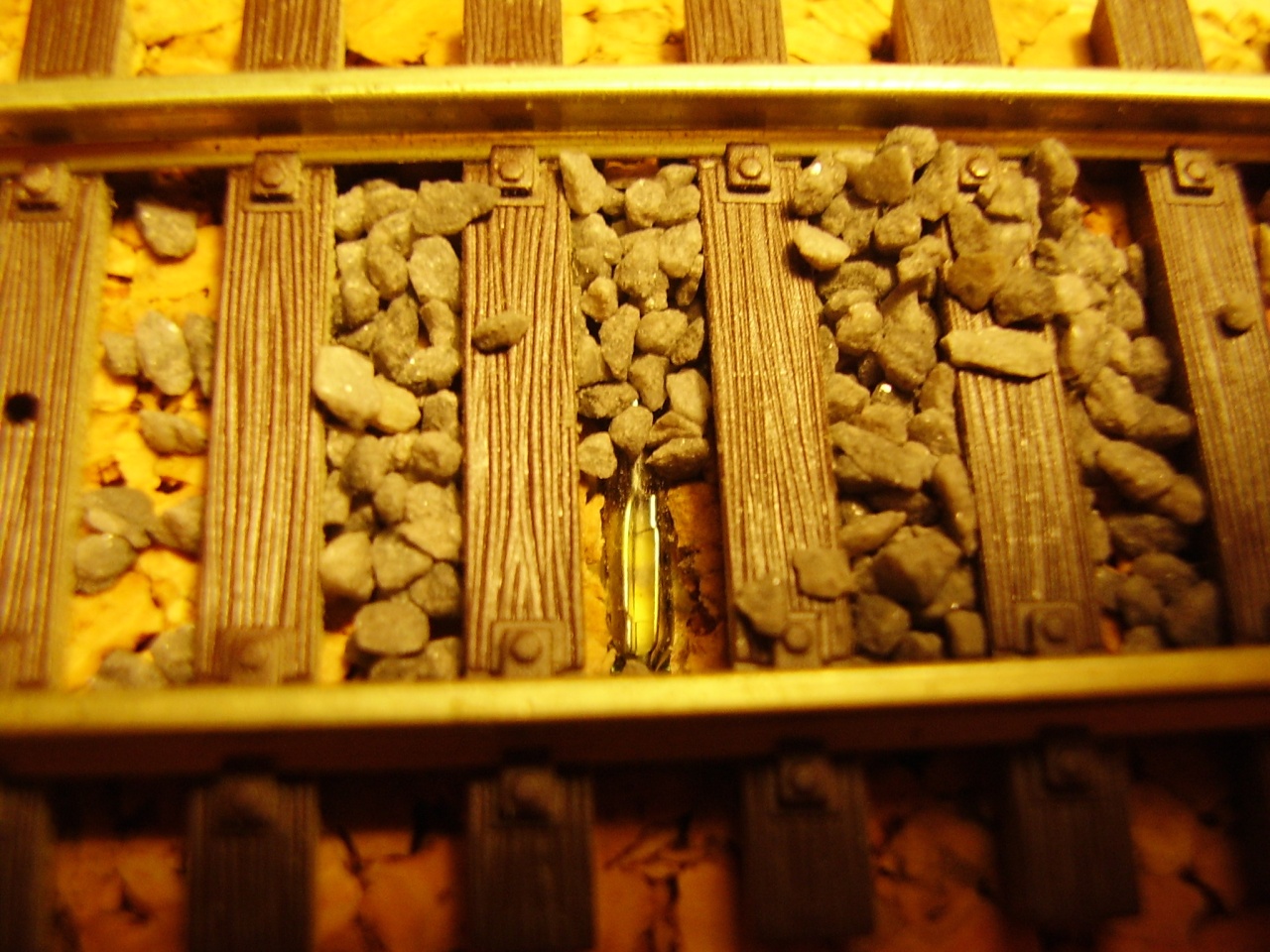

(#1148) ati101 válasza cs.csaby hozzászólására (#864)
Júl 28, 2010 |
A LOMEX-nél időnként lehet 1,3x10mm SMD reed -et kapni (100Ft alatt) , ez még a TT sinek közé is lötyögve befér, ha jó erős mágnest meg a rossz CD vagy DVD olvasó fejéből lehet szószerint Idézet: „kibányászni” ! Nekem ez már 2cm távolságból is kapcsolta a reed csövet! |
(#1183) Frankye válasza ati101 hozzászólására (#1148)
Júl 29, 2010 |
Hm. Ez nem rossz ötlet, köszi!  |
