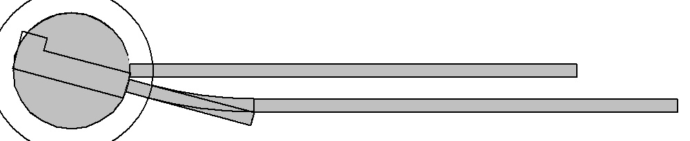

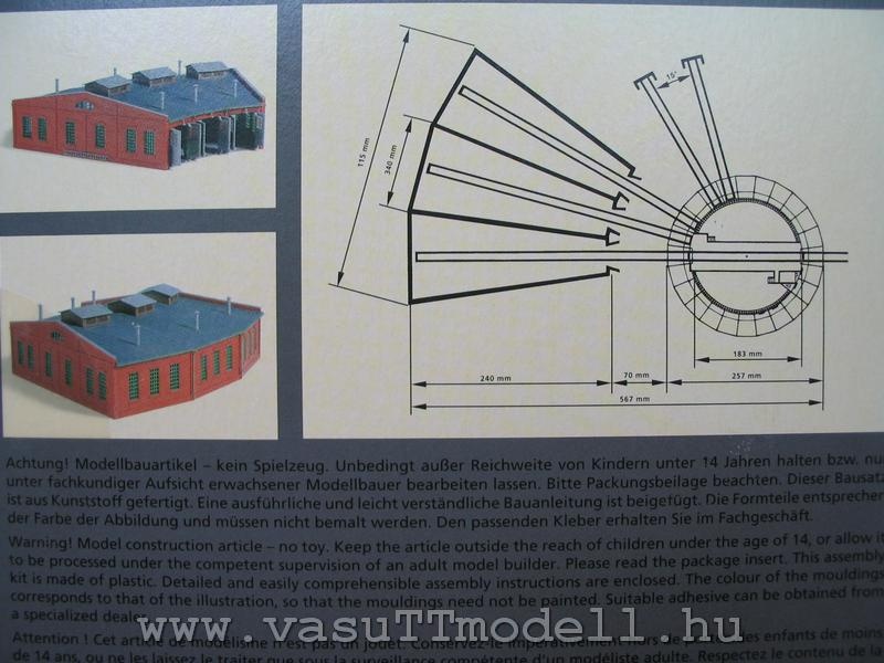

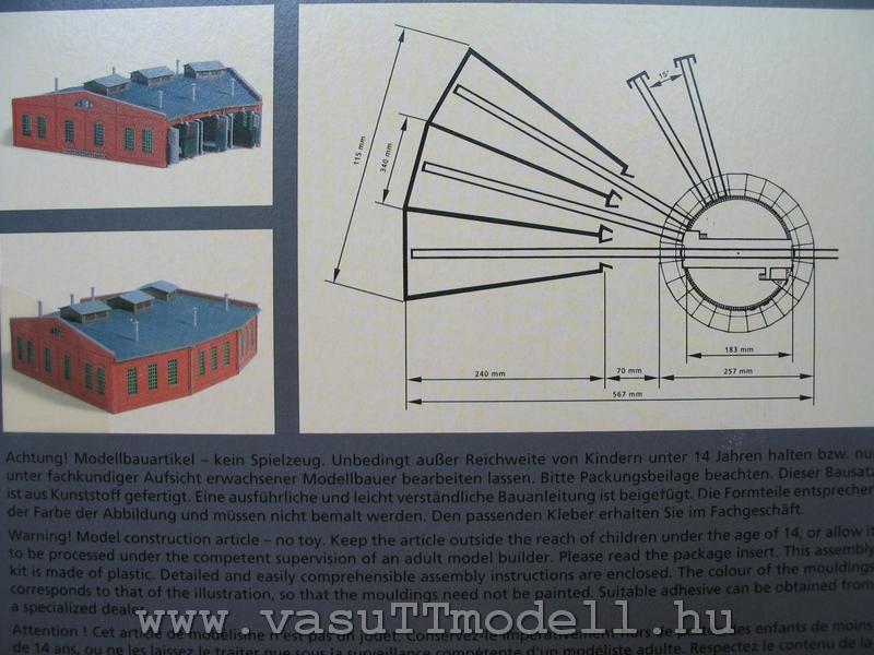

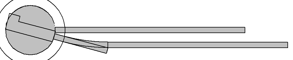

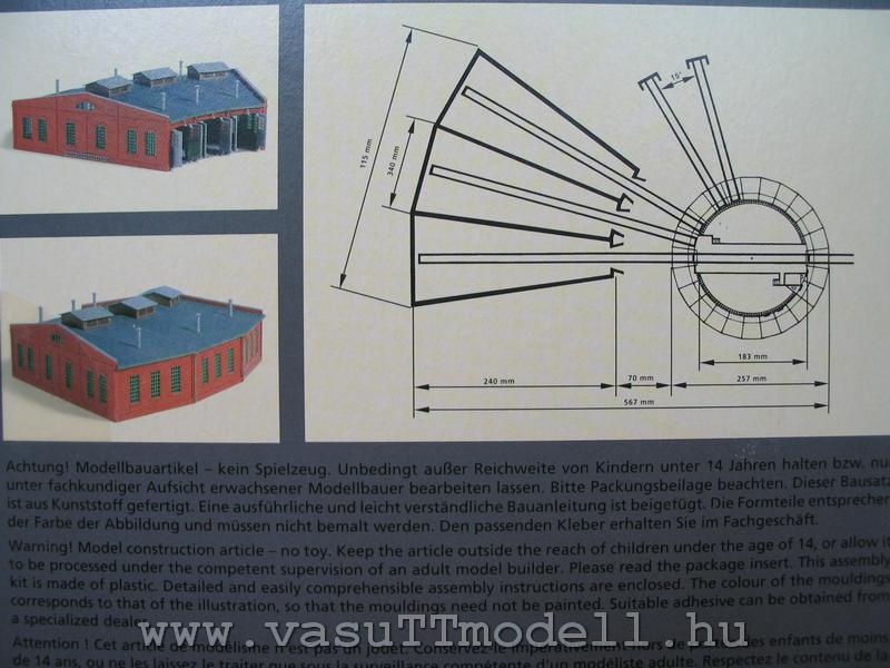

(#12999) BR95 hozzászólása
Jan 22, 2013 |
Üdv Mindenki!
Van egy bolond keresztkérdésem:
Ha a FL/ROCO fordítókorongra közvetlenül egy EW2-t kapcsolok, akkor a mellette levő kijáratra tűzött egyenes és a kitérő íves végére tűzött egyenes közt mennyi a vágánytengely távolsága?
Józsi |
(#13000) BR95 hozzászólása
Jan 22, 2013 |
Így gondoltam: |
(#13001) Váltógyártó válasza BR95 hozzászólására (#13000)
Jan 22, 2013 |
A két kihajtás között a szögeltérés 15 fok? Mert ha nem, akkor nem lesz párhuzamos. |
(#13002) BR95 válasza Váltógyártó hozzászólására (#13001)
Jan 22, 2013 |
Igen, annyi! |
(#13003) Váltógyártó válasza BR95 hozzászólására (#13002)
Jan 22, 2013 |
Fordítókorong átmérő? |
(#13004) BR95 válasza Váltógyártó hozzászólására (#13003)
Jan 22, 2013 |
Remélem látszik a képen
257mm /183mm a híd/ |

(#13007) Váltógyártó válasza BR95 hozzászólására (#13004)
Jan 22, 2013 |
Ha a Tillig vágánytengely-távolsága 43mm, akkor ott 54,8mm lesz a távolság. |
(#13008) DinoTT válasza csíkosháTTú hozzászólására (#12961)
Jan 22, 2013 |
Köszönöm az infót. Javítottam. |
(#13009) BR95 válasza Váltógyártó hozzászólására (#13007)
Jan 22, 2013 |
Köszönöm!  |
(#13010) Váltógyártó válasza BR95 hozzászólására (#13009)
Jan 22, 2013 |
A vasútmodellező népet szolgálom!  |

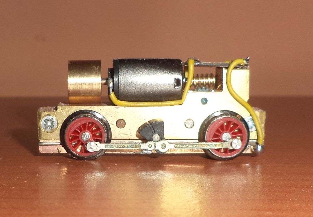

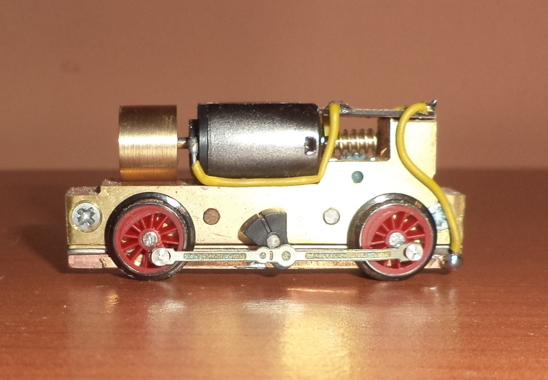

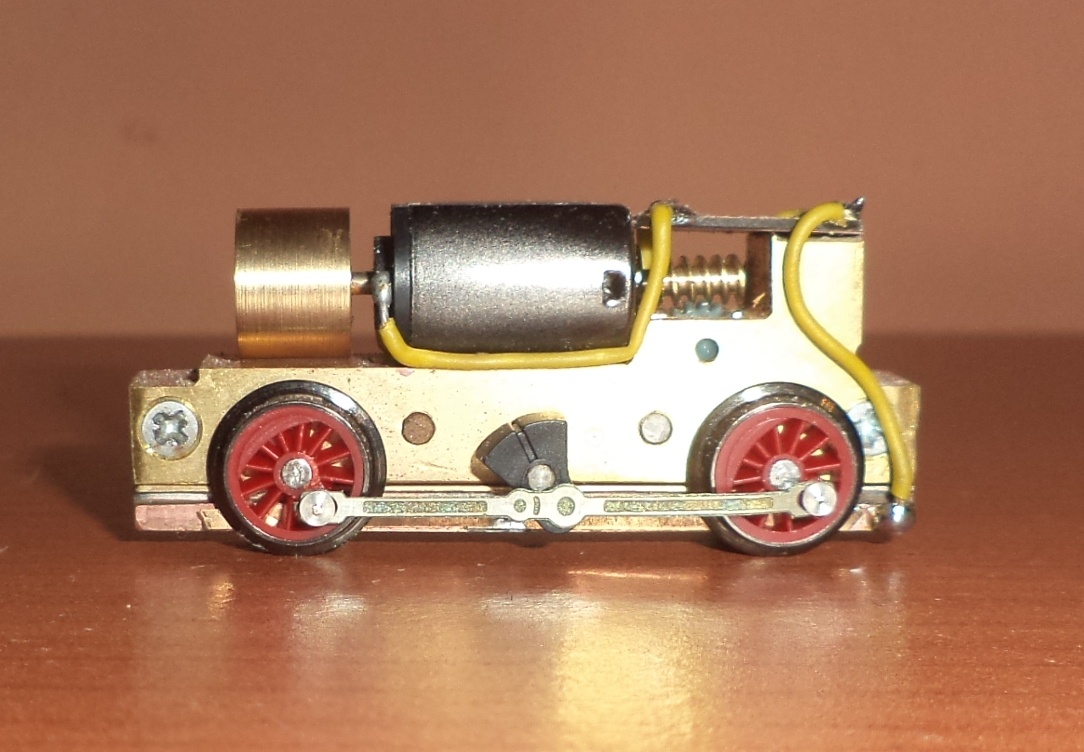

(#13013) GABA TT hozzászólása
Jan 22, 2013 |
Készítek pár darab mazsolát. Módosított hajtó művel.
Át helyeztem a motort benne, így egy méretesebb lendkerék is el fér mögötte., hogy segítse a kitérők műanyag részein való áthaladást . |
(#13014) kaTTonai válasza GABA TT hozzászólására (#13013)
Jan 22, 2013 |
Hú nagyon jól néz ki!
Kasztni?
Üdv.Miki  |
