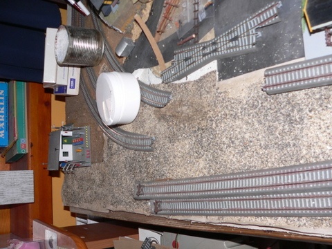

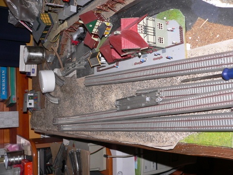

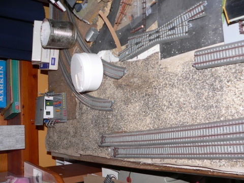

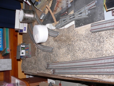

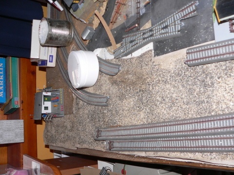

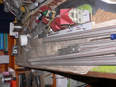

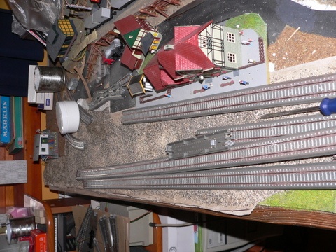

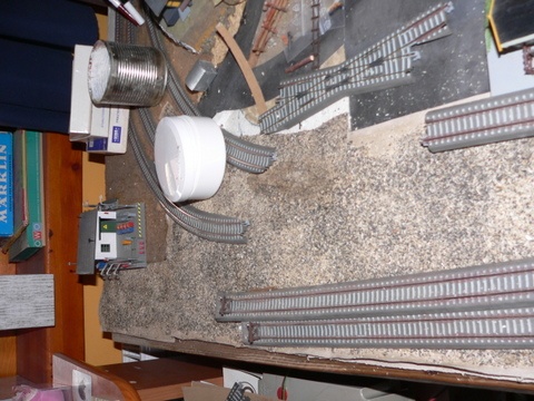

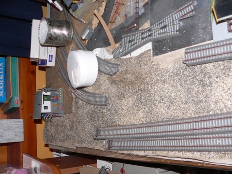

(#13561) kaTTonai válasza etwg hozzászólására (#13555)
Feb 3, 2013 |

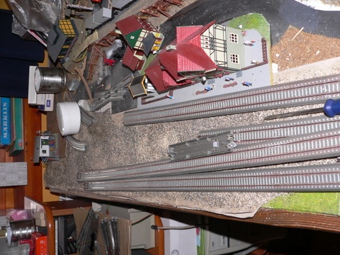

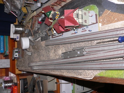

No így sikerült...
Még a széleit el kell dolgozni,a vágányokat visszahelyezni,tápot és váltómotoroknak lyukakat fúrni...
Üdv:Miki |
(#13562) etwg válasza kaTTonai hozzászólására (#13561)
Feb 3, 2013 |
Jo lett!  |

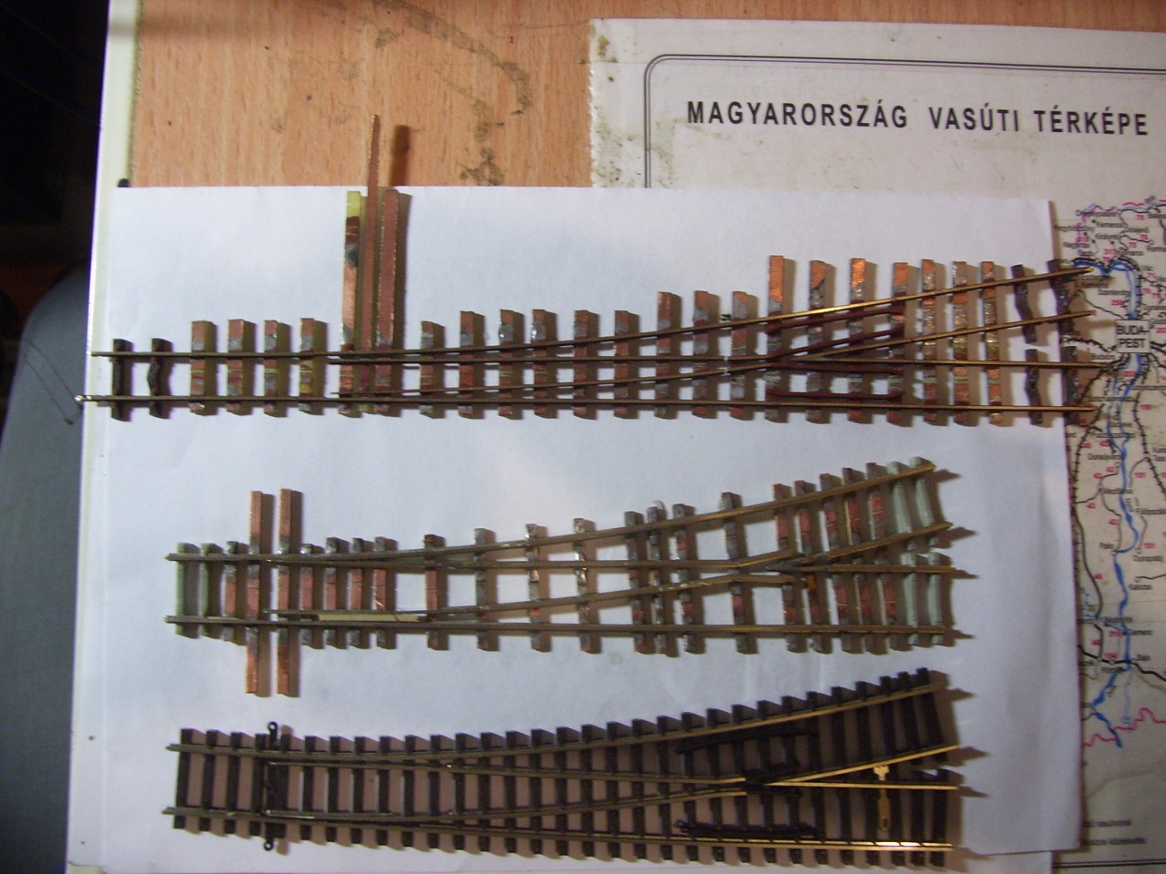

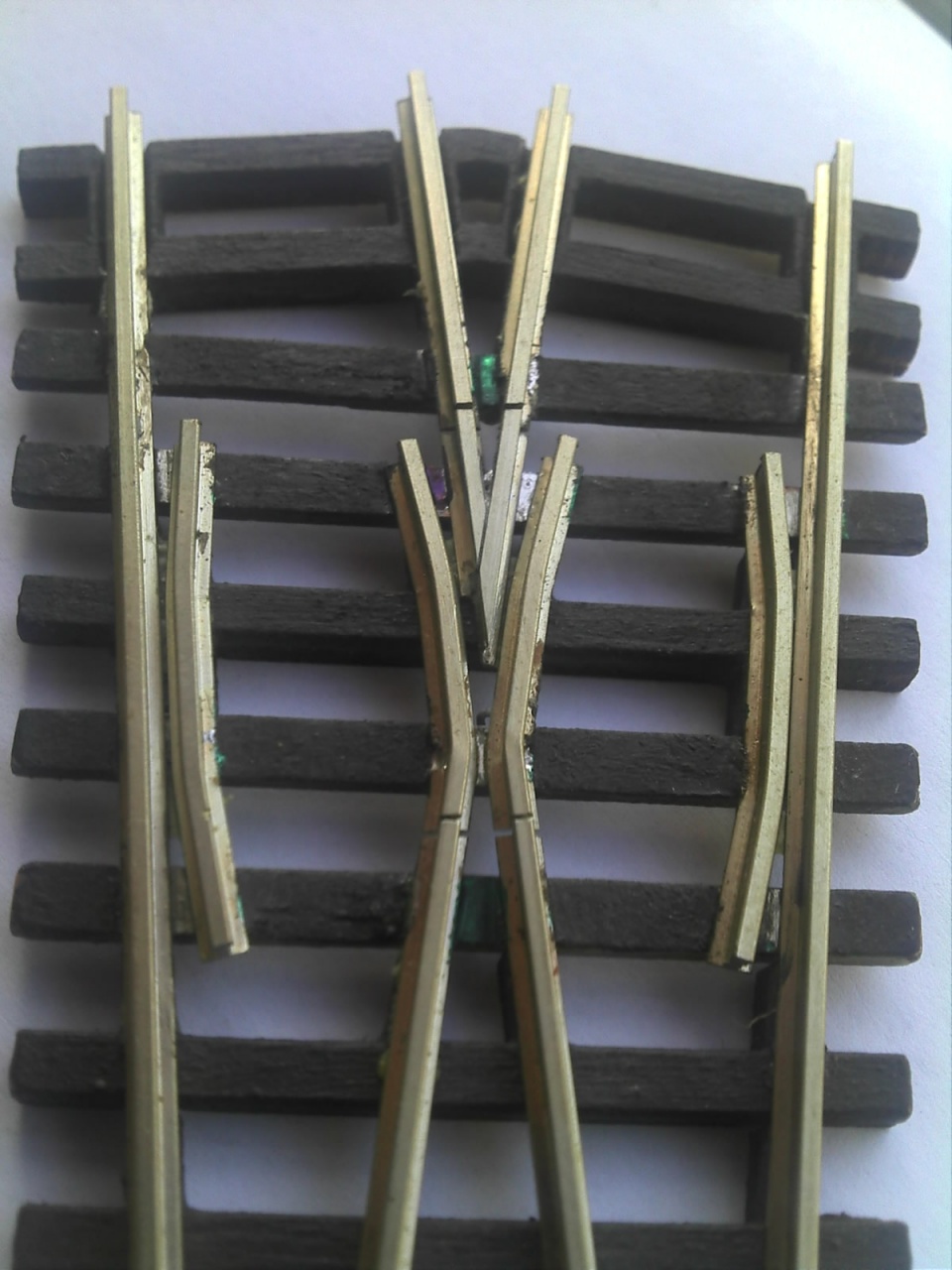

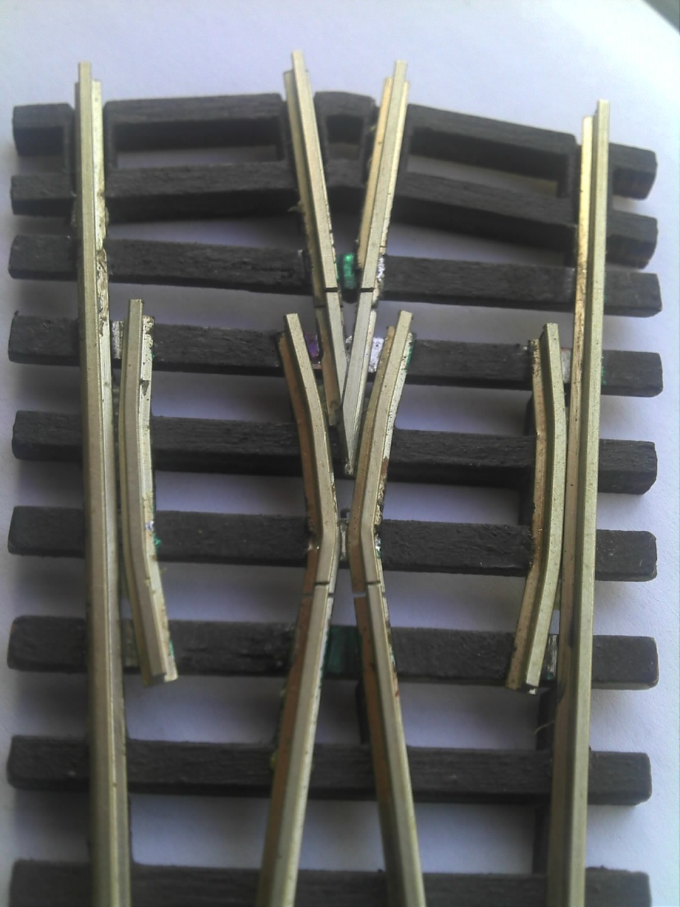

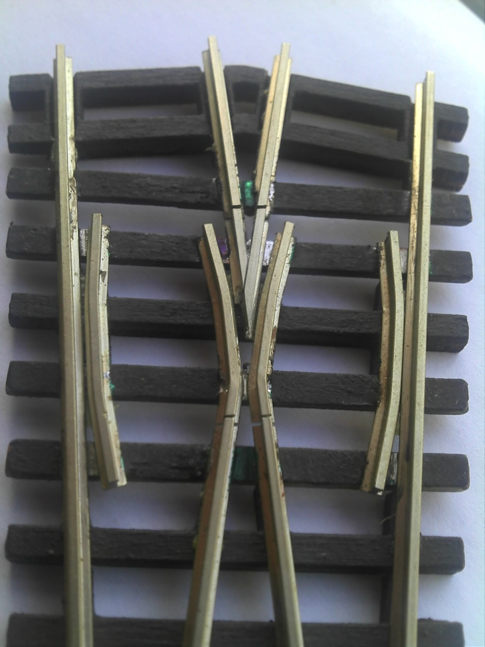

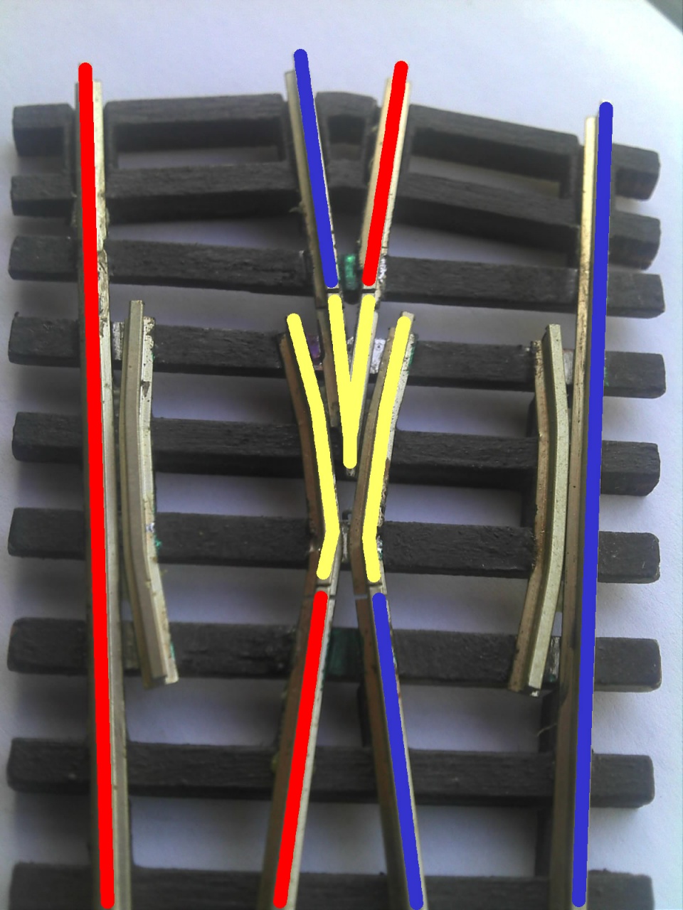

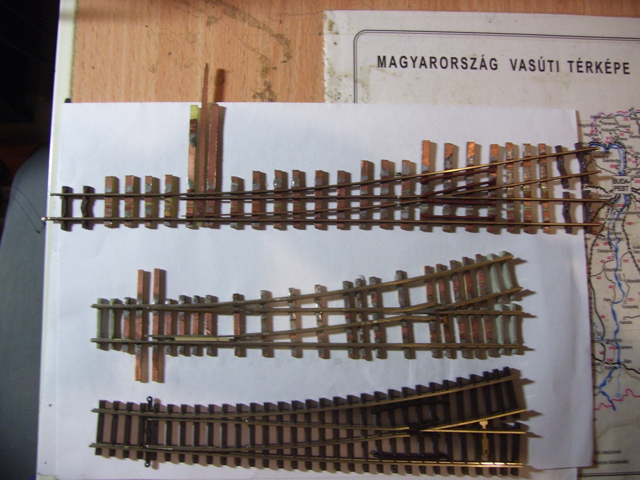

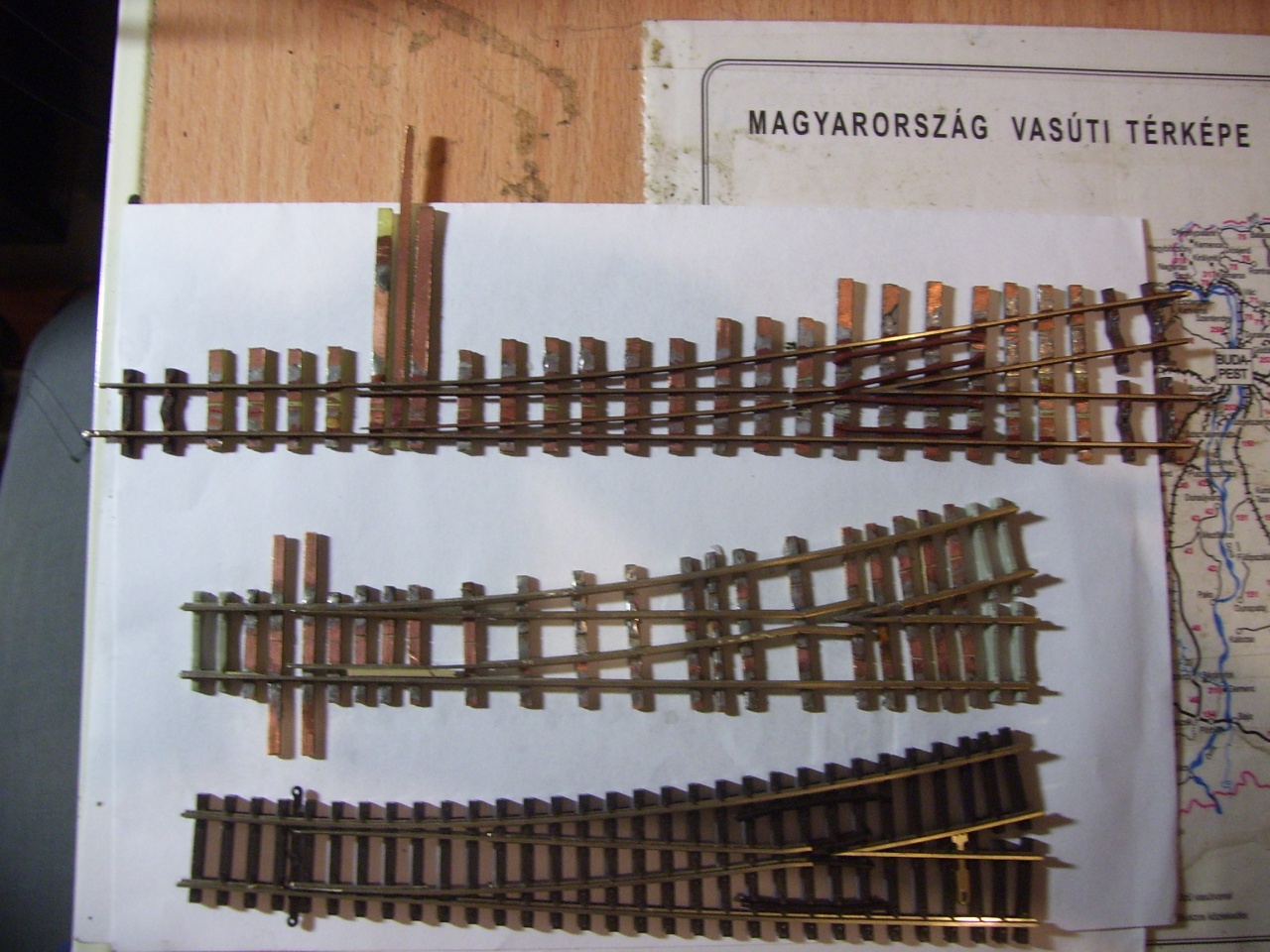

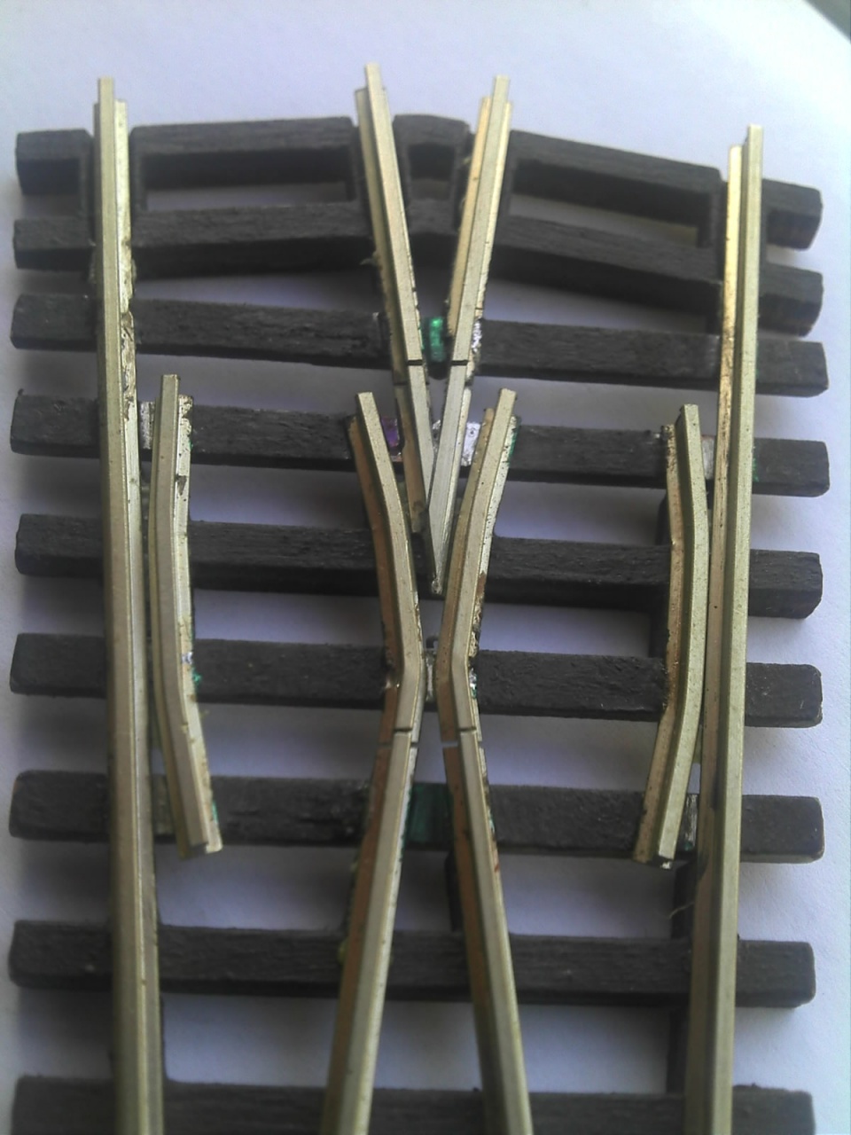

(#13580) Mk48 2024 hozzászólása
Feb 3, 2013 |
SziaszTTok!

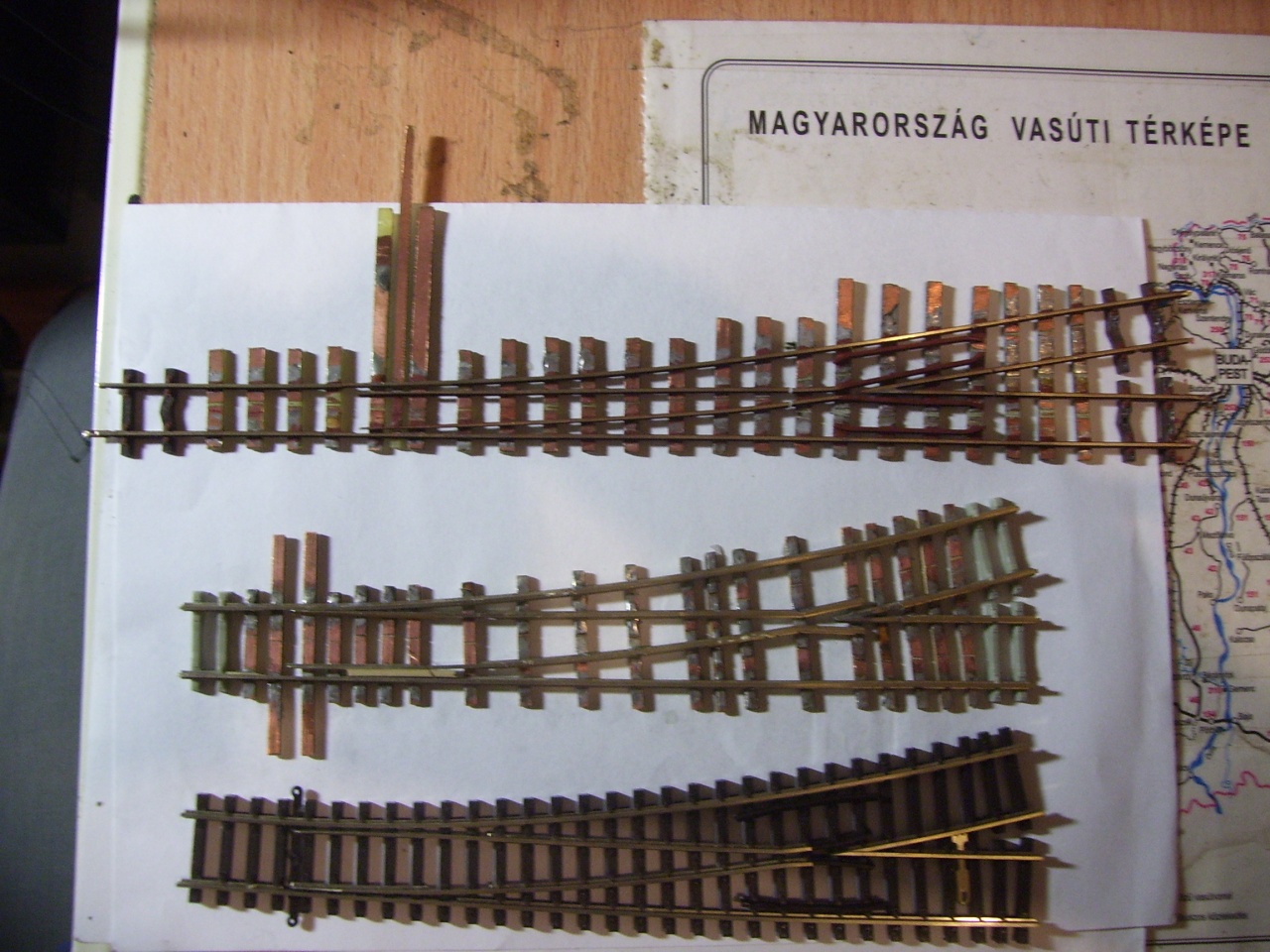

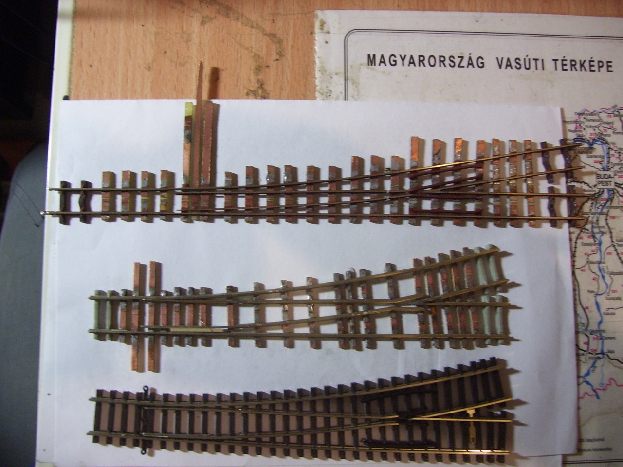

A múltkori klubb napon vettem némi anyagot és egy balos kitérőt, azzal az elképzeléssel, hogy építek egy TT EW2-es kitérőt.
Még nincs kész és egy két apróságot javítanom kell, de azért alakul.
A kesskenyebb nyomközű kitérő OFF, H0e. Az volt az első és még az is vár egy kis apróságra, azért nincs teljesen lefestve. |
(#13586) TTomasz válasza Mk48 2024 hozzászólására (#13580)
Feb 4, 2013 |
Kinézetre jó! Egy kérdés merült fel bennem:
A két kitérő ág belső sínszálai, ami V alakban találkozik ( ezt polarizálni kell átállításkor )
a csúcs sínek végét meghajlítva kerékterelőnek befut mellé. Ha megnézed a gyári EW2-n az ott műanyagból van. Zárlat véget kérdem. Mivel nyáklapon vezérled a csúcssíneket azok folyamatosan áram alatt lehetnek ezáltal , mert a nyáklap beszállítja az áramot neki. Így a vezérlő nyákon szerintem nem elég csak egy vékony csíkon megszakítani középen a réz felületet. Illetve végig ahol felfekszik a nyákon a csúcssín, le kell maratni a rezet. Ha ott a V résznél a kerék hozzá ér mind két sínhez, zárlat lesz .
Ez a gyárin duplán biztosított , mert a csúcssín a külső sínre zárva kap áramot , vagyis a polaritás nincs jelen benne ellentétes kitérő állásnál és ráadásul a kerékterelő rész is műanyag . A csúcssínek meg műanyaggal vannak mozgatva. Én többek között ezért is nézem csodálkozva ezeket a nyáklapra épített váltókat  De ha működik és nincs zárlat még egy 11,2 mm-es BTTB fémkerekűvel sem, vagy kikopott műanyag forgózsámolyba berakott Modmüller keréknél (ami így jobbra-balra el tud 1-1mm-t mozdulni  ), vagy az emeletes vagon középső 3 kerekű forgózsámolya alatt , akkor bocsánat a szösszenetemért .

(#13593) Mk48 2024 válasza TTomasz hozzászólására (#13586)
Feb 4, 2013 |
Köszönöm az észrevételt!
A két csúcssín valóbban folyamatosan áram alatt lesz, de a keresztezési rész, mindíg olyan áramot fog kapni, ami a váltó állásának megfelel.
Mivel a talpfának valóm menetközben elfogyott, így a két csúcssínt nem tudtam még lavágni a keresztezési résztől.
Amint ez a szigetelő vágás megtörténik, nem kell a kerék terelő részél a zárlat miatt agódni.
Elgondolkodom azon amit írtál és amint elkészült, kipróbálom, majd leírom a tapasztalataimat. |

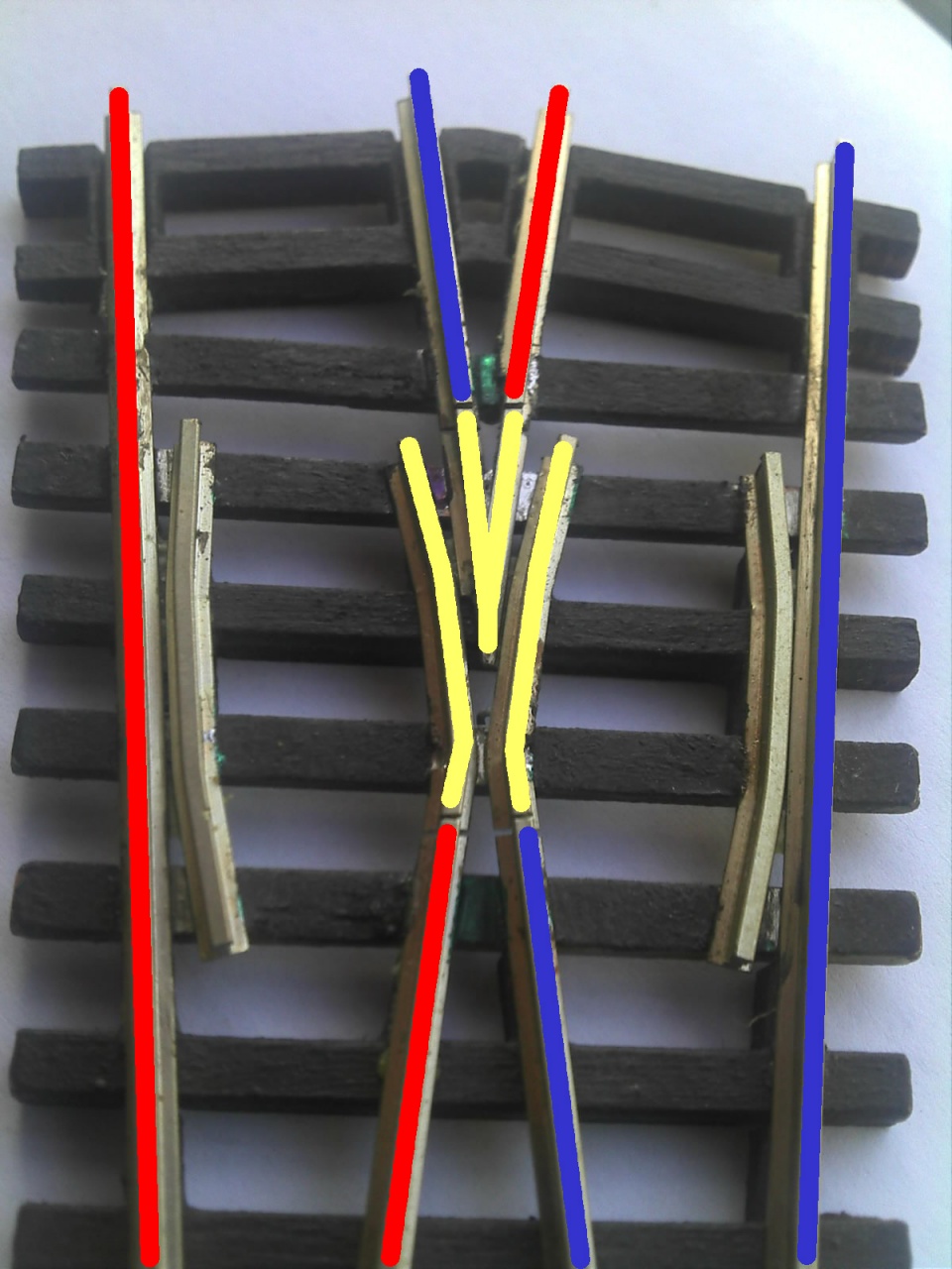

(#13594) Váltógyártó válasza TTomasz hozzászólására (#13586)
Feb 4, 2013 |

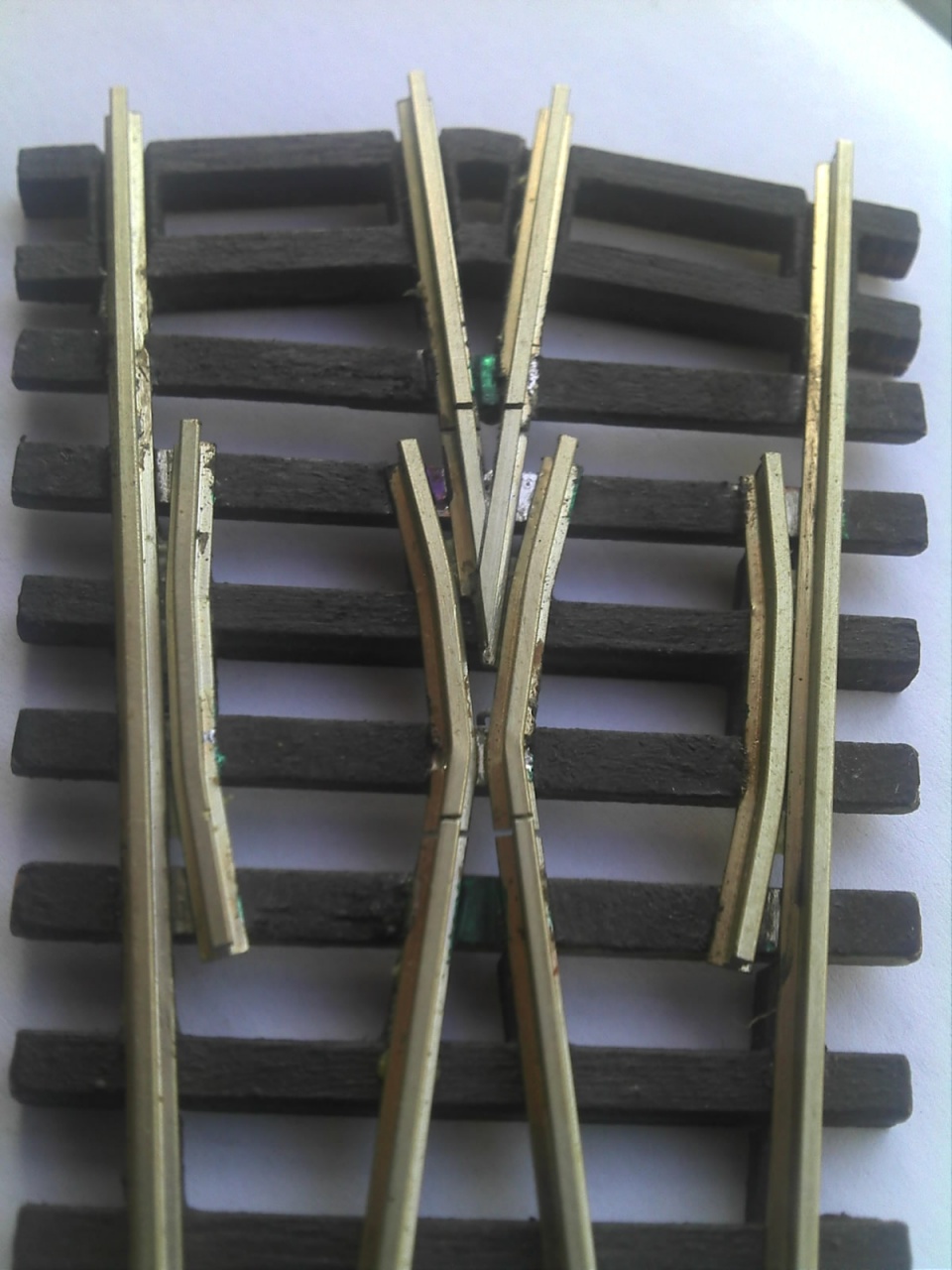

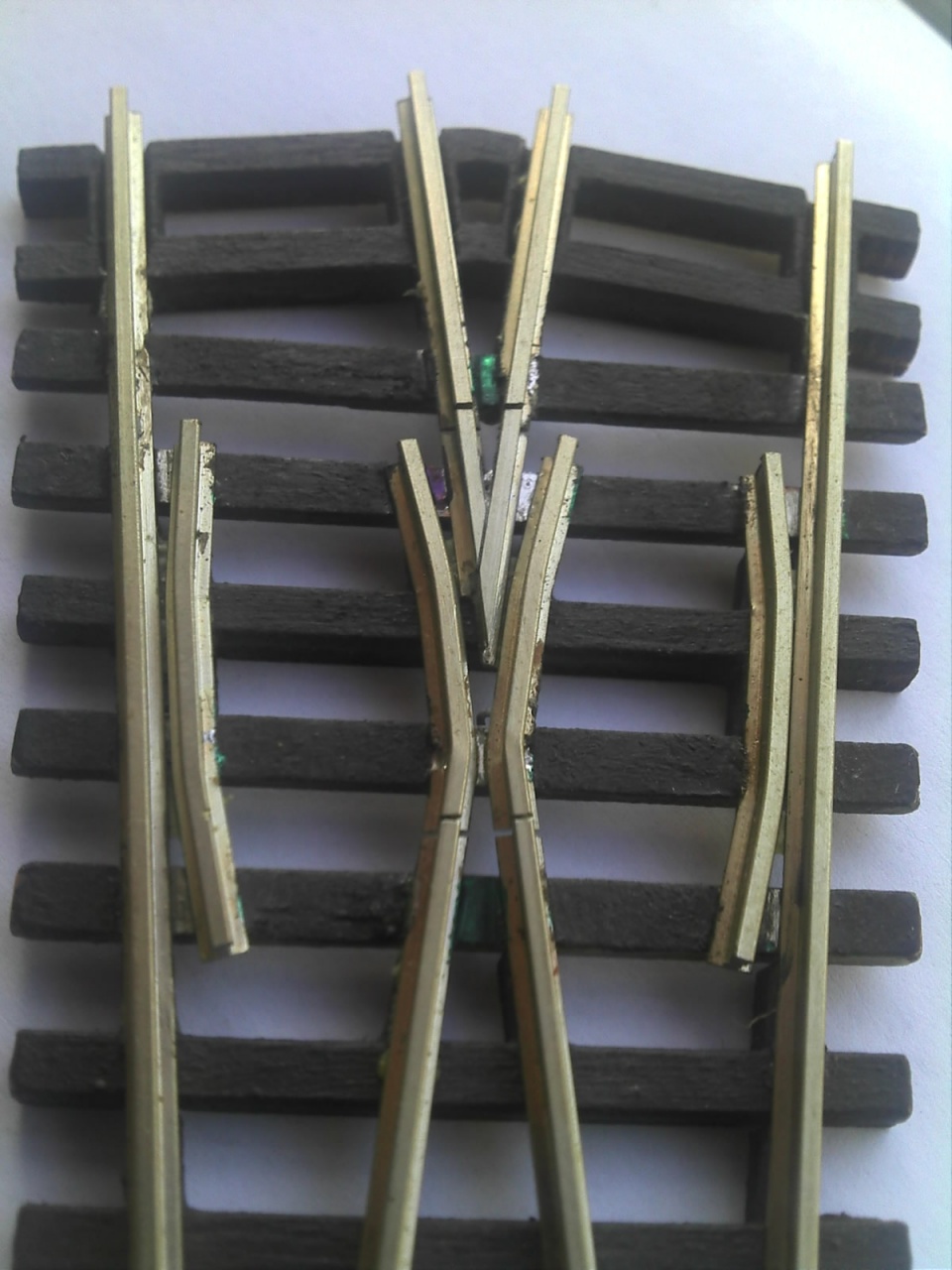

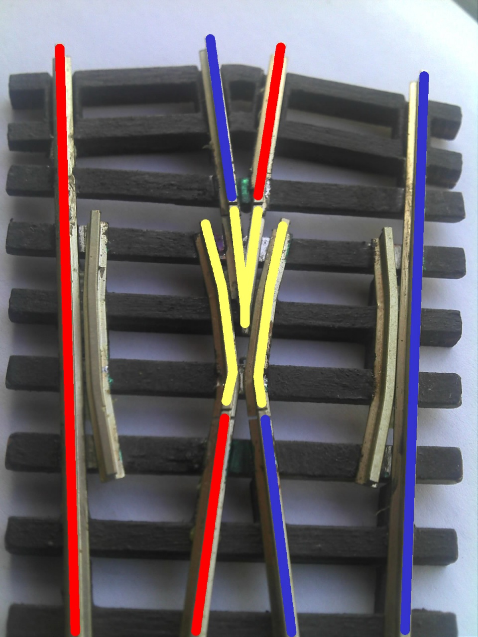

Hi!

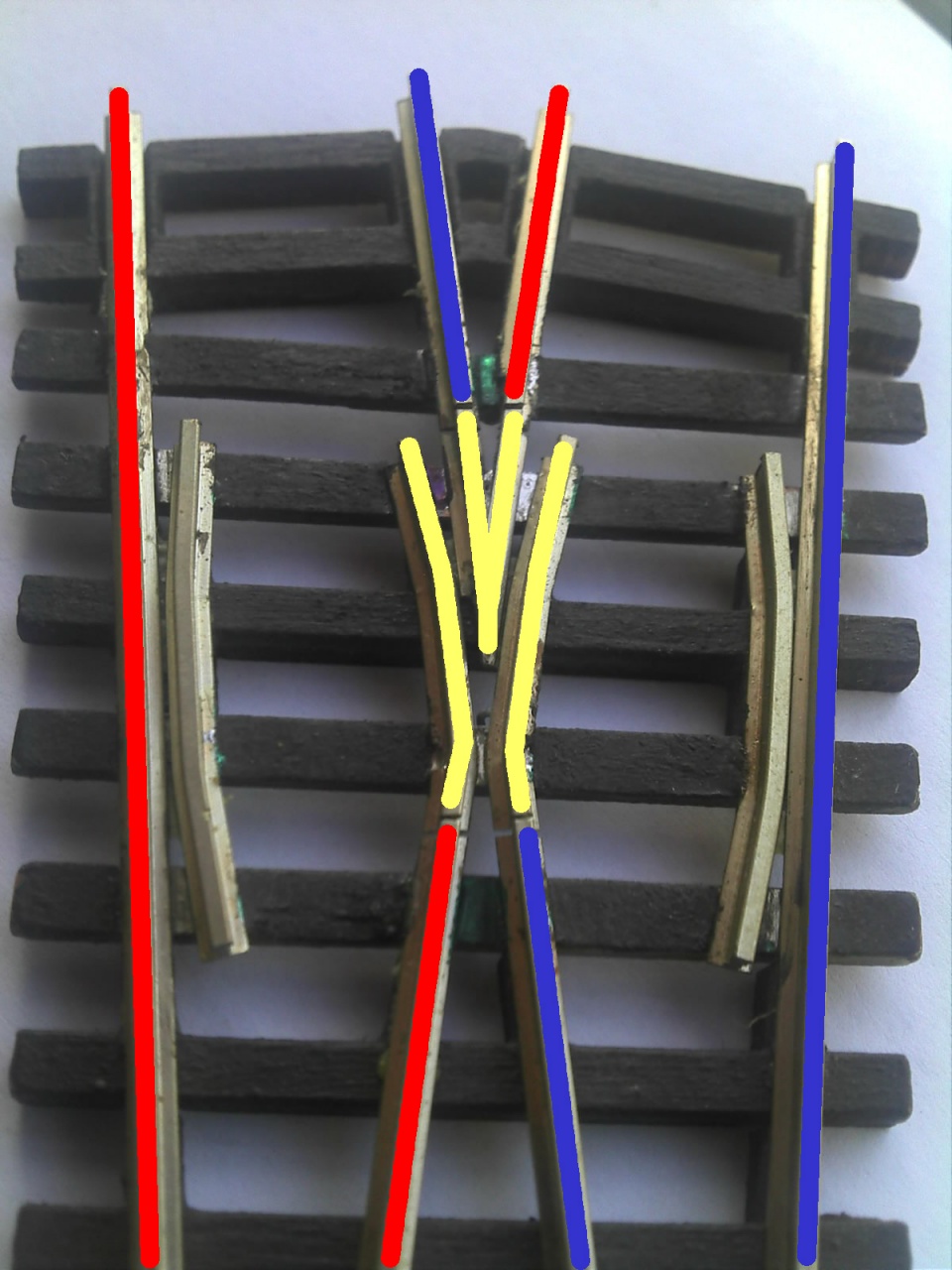

Ha jól van megépítve a váltó, és megfelelő helyen van átvágva a vágányzat, akkor nem lehet zárlat. A lényeg, hogy a legkeskenyebb résztől annyival kell előrébb átvágni a sínt, hogy a nyomkarima ne tudja elérni az ellenkező oldali csúcssínt. Az állító talpfán a vezető réteget középen ki kell csiszolni, és nincs zárlat. |

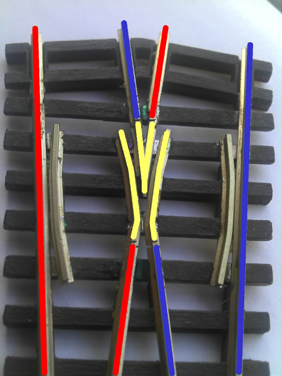

(#13597) TTomasz válasza Váltógyártó hozzászólására (#13594)
Feb 4, 2013 |
Az első képen jól látszik hol szoktad "levágni"azt a szakaszt, amiről mint zárlat zóna írtam
mk48 2024 képén ezt nem láttam azért írtam. (de már írta ez még nincs kész ) A Tillig váltóin ezek vannak műanyagból az EW2-n, nem tudom sikerült-e a röpke kép módósításomat felrakni  |
(#13598) Váltógyártó válasza TTomasz hozzászólására (#13597)
Feb 4, 2013 |
Félreértettelek, én azt hittem arra mondod, hogy ott ér a másik sínhez a kerék, ahol a két csúcssín a legközelebb kerül egymáshoz. Azért írtam, hogy egy kicsit előbb kell a vágást megcsinálni, ahol már széttartanak a sínek, nem pont a csúcsnál. Volt a Roconak H0-ban olyan egy szériája, amin ez a hiba megvolt. |
(#13599) hoTTo válasza gumidani hozzászólására (#13592)
Feb 4, 2013 |
Szuper jó!  |
(#13600) TTomasz válasza Váltógyártó hozzászólására (#13598)
Feb 4, 2013 |
A csúcssinek a Tillig által polarizálva vannak, nincs elvágva úgy ahogy te szoktad, de ehhez így kell 2 szigetelő papucs és relé a polarizáláshoz.
Kérdésem viszont feléd az, hogy mivel vágod át a síneket.Olyan vékony és szép vágásoknak látszik a képeken. Én a Budget multi kisgépemmel szoktam szabdalni a sínszálakat de az kb 1mm-t kikap az anyagból ami TT mérteben már túl sok és csúnya már ! |

(#13605) Váltógyártó válasza TTomasz hozzászólására (#13600)
Feb 4, 2013 |
Lombfűrésszel, a legfinomabb fémvágó szállal. |

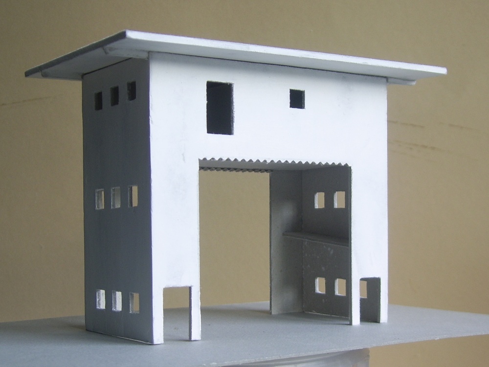

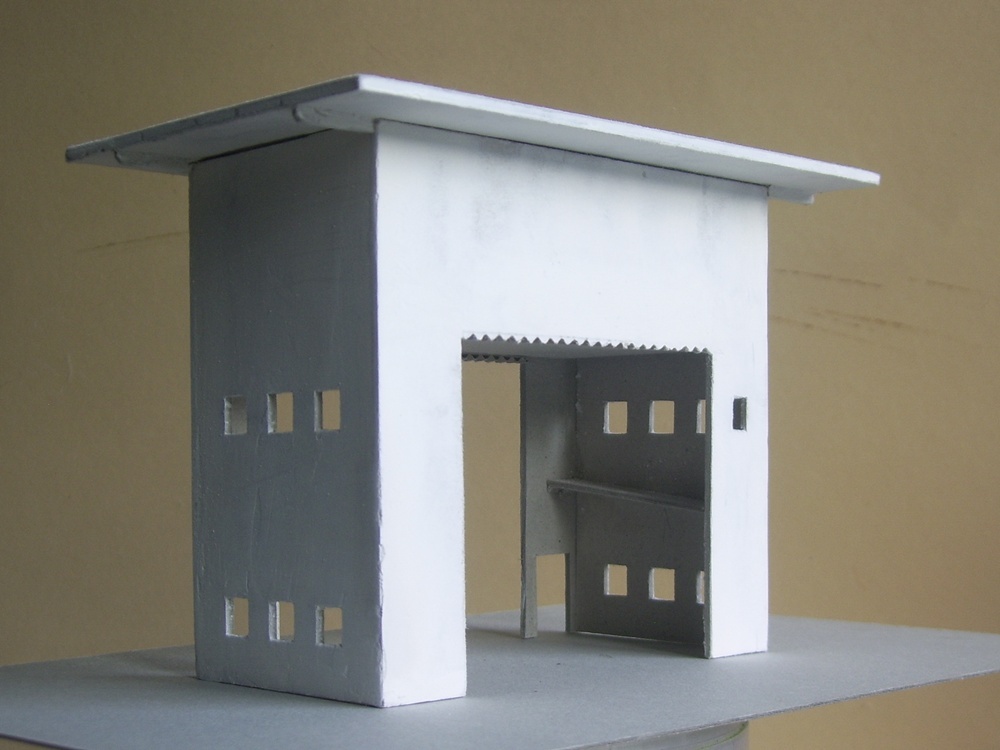

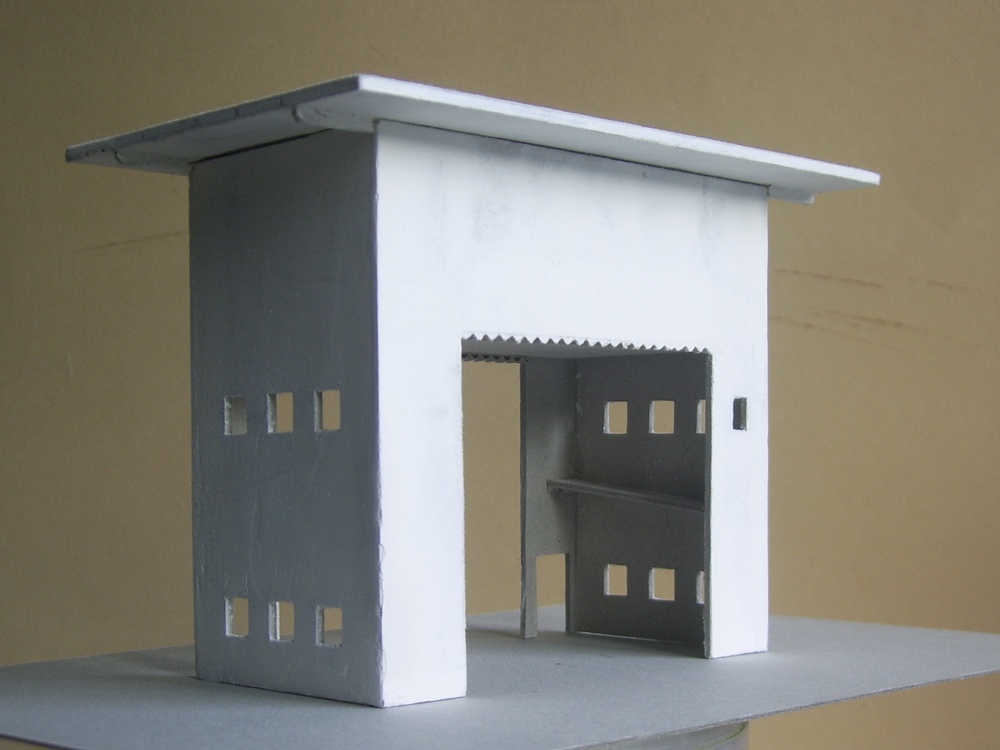

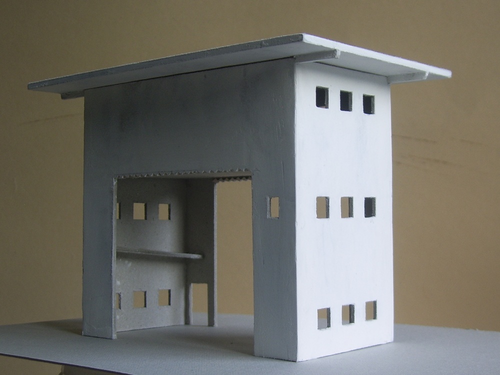

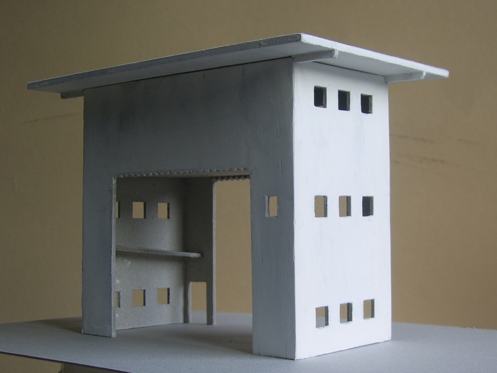

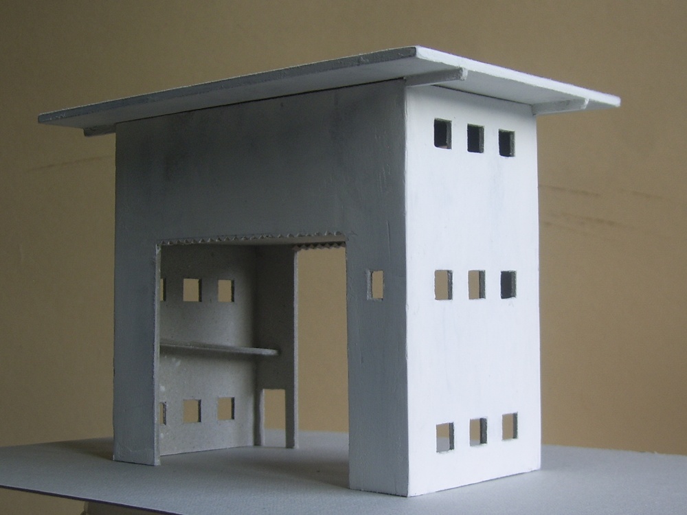

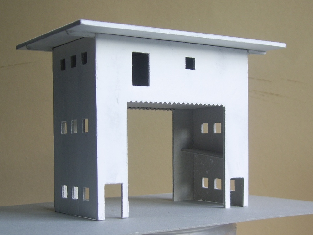

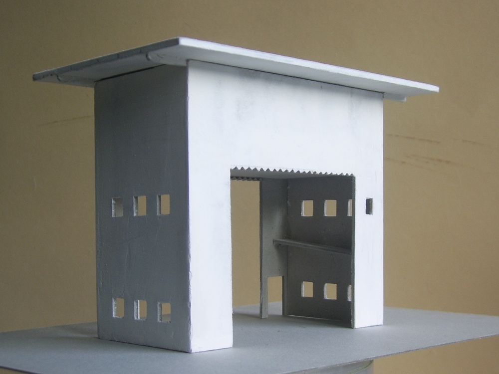

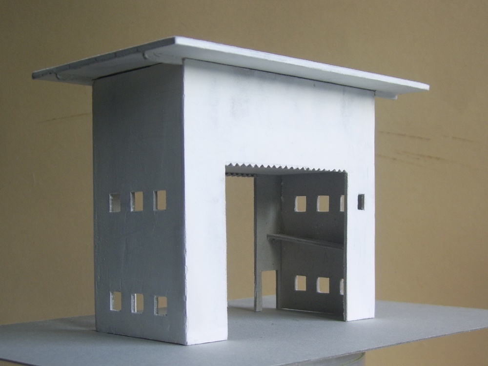

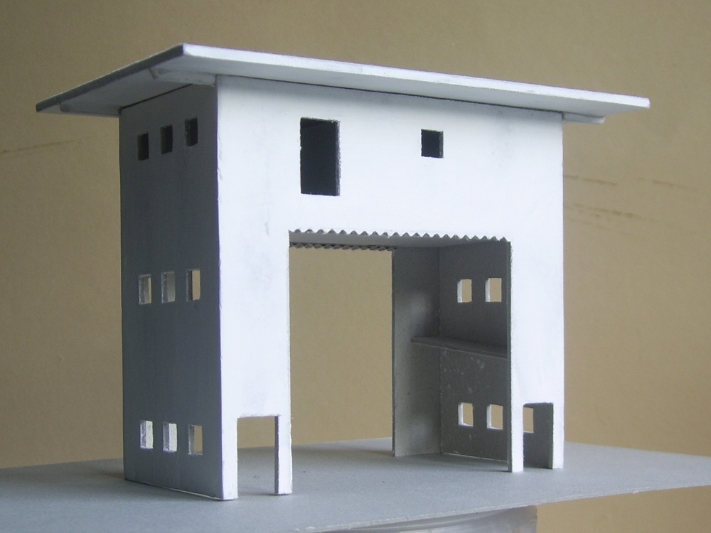

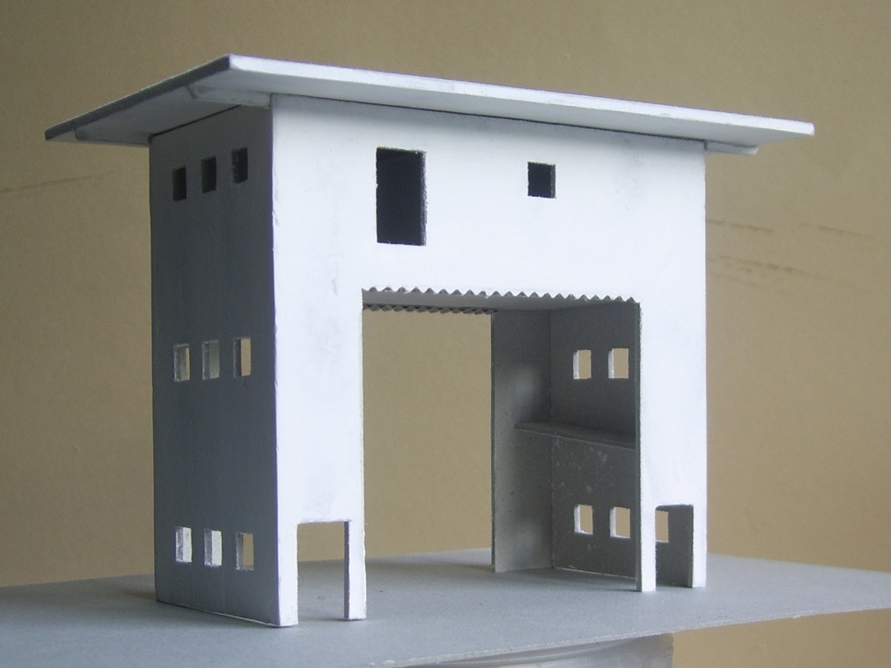

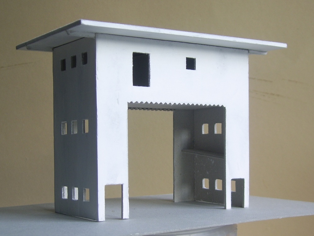

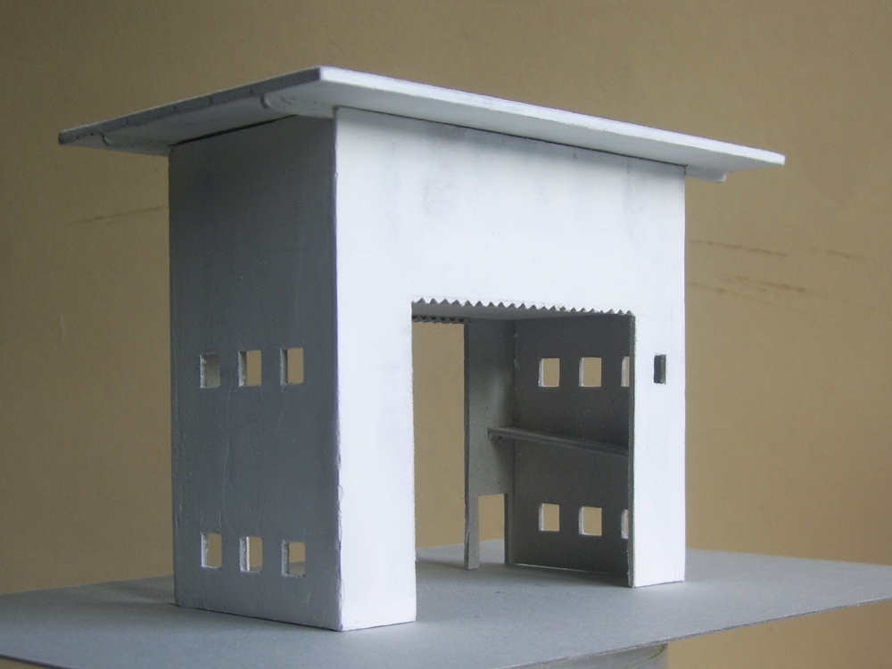

(#13631) BaTTka hozzászólása
Feb 5, 2013 |
Szép jó estét Uraim!
Felismerhető? Közben haladtam vele tovább, képek holnap  |

(#13640) etwg válasza BaTTka hozzászólására (#13631)
Feb 5, 2013 |
Mi lesz ez? |
