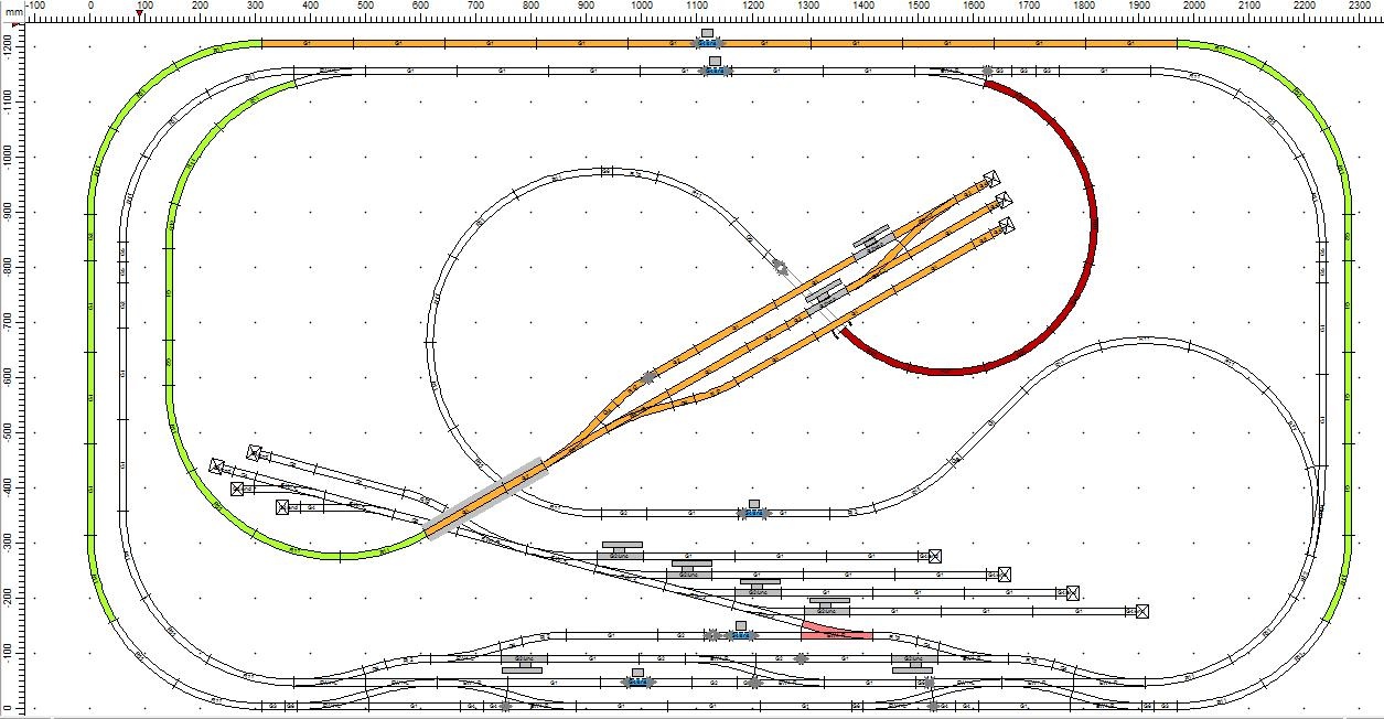

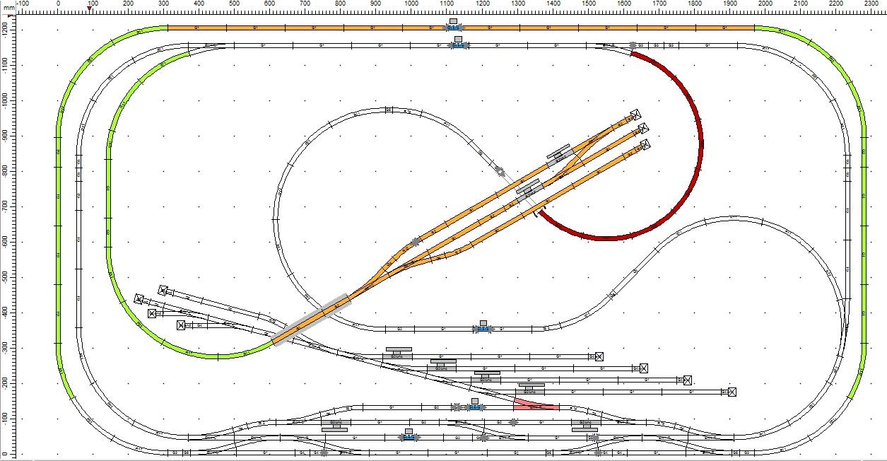

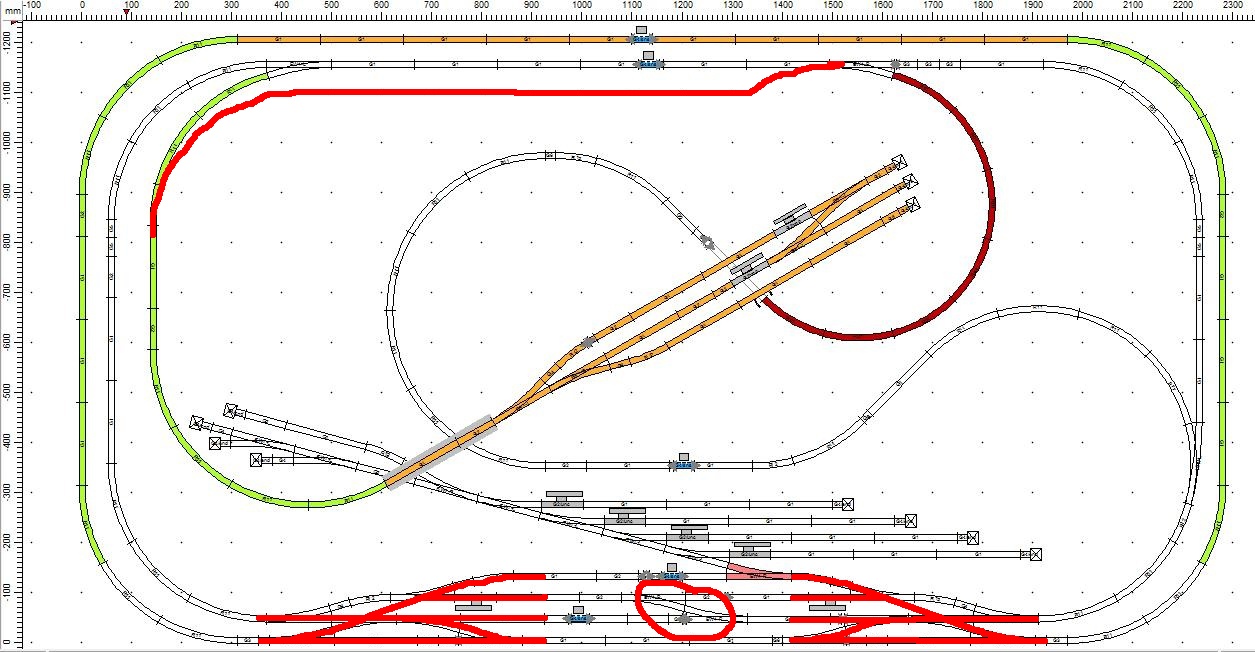

Érdekelne megfelel-e ha egy pályán az ívek R11 R 310 mm/30° sugarúak?
Mit okozhat egy R01-es R 267 mm/30° ívsugár?
Köszönet |
(#15991) FriTTz válasza STTaradder hozzászólására (#15989)
Ápr 13, 2013 |
Hát műszaki szempontból az R 267 mm már nem tetszik minden járműnek.
Esztétikai szempontból meg a hosszú vagonok közepe már nagyon nem a sín felett van, tehát ronda.
Az javasolt legkisebb az R 310 mm én úgy tudom, nálam is ezen fut.
A 30° csak az ív hosszát jelzi. |
(#15995) STTaradder válasza FriTTz hozzászólására (#15991)
Ápr 13, 2013 |
Azért kérdem mert egy helyen másképp nem tudom visszafordítani a sínt a szükséges nyomtávra.
Vörös szakasz a képen. |
(#15996) etwg válasza STTaradder hozzászólására (#15995)
Ápr 13, 2013 |
Ha el tudnád vinni a piros ivet kb 20 cm-rel balra akkor kijönne a nagyobb iv. |

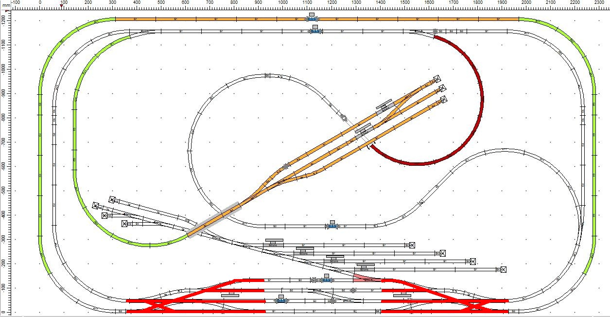

(#15998) Váltógyártó válasza STTaradder hozzászólására (#15995)
Ápr 13, 2013 |
Két gondolat:
1. Miért olyan bonyolult a két kijáratnál a váltókörzet? Két angolváltóval sokkal szebben és egyszerűbben meg lehet oldani. Az állomás közepén az a bekarikázott vágánykapcsolat miért kell?
2. Ha a felső szintre történő leágazást onnan indítod, nagyon meredek lesz szerintem. Célszerű lenne messzebbről indítani. Könnyebben mennének fel rajta a gépek, és szebb is lenne, ha nem annyira meredek. |
(#15999) Váltógyártó válasza STTaradder hozzászólására (#15995)
Ápr 13, 2013 |
Persze az állomás váltókörzete így lenne a legszebb, és a legjobban kihasználható, csak hát sajnos angolváltóval kombinált hózentróger sajnos bótban nemigen kapható!  |

(#16001) Gashpy válasza STTaradder hozzászólására (#15995)
Ápr 13, 2013 |
Bocs a lámer kérdésért, de annak a vágánynak, amiben ez a szűk ív van, mi az értelme? Kell az egyáltalán oda? |
(#16002) maTTato válasza STTaradder hozzászólására (#15995)
Ápr 13, 2013 |
Az emelkedő íve mellett mi célt szolgálnak azok a csonka kezdemények?
Az asztal közepén futó valamiből szárnyvonalat lehetne összehozni, így legalább az emelkedő se lesz nagyon meredek. Mire a fejállomásra megérkezik a vonat, jó hosszú utat járhat be.
Az állomáson a bejárati váltókat kivinném az ívre, megnőne a hasznos vágányhossz.
Váltógyártó tanácsát szem előtt tartva, átgondolnám az állomáson lévő váltók számát és elhelyezését. Nézz meg állomásokról készült fotókat és a látottak szerint tervezz.
(Ha én tervezném ezt az asztalt, a mérete miatt tuti egy vágányosban gondolkodnék.) |
(#16003) Váltógyártó válasza Gashpy hozzászólására (#16001)
Ápr 13, 2013 |
Gyakorlatilag semmi értelme! De, ha belegondolsz, az egész terepasztalnak nincs "gyakorlati" értelme, és mégis hányan szerelmesek a témába! Gondolom te is! És én is! És itt mindenki!  Egy haszna van, arra is tud menni a szerelvény!
Most egy kicsit jobban megnéztem, és a "rendező" híd utáni ágán van két leágazás balra. Az lehet még kicsit gázos, mert így rajzról olyan rövidnek tűnik, hogy talán csak kéttengelyes gépekkel lehetne rájuk állni. Vagy még azzal sem.
Lehet, hogy a vágánynak azt a részét egy ívvel tovább kéne vinni, befordítani függőlegesbe. Akkor a két leágazást is meg lehetne nyújtani, hogy hosszabb gépekkel is rá lehessen állni (gondolom, ez lenne a célja), és akkor a hurkot is el lehetne tolni balra, és a pirosat nagyobb ívűre csinálni, ahogy etwg javasolta.
És ha már ez megvan, akkor a rendezőt egy vágánykapcsolattal valahogy összekötném azzal a belső hurokkal, hogy ne csak tolatva lehessen kiállni onnan. |
(#16004) Váltógyártó válasza maTTato hozzászólására (#16002)
Ápr 13, 2013 |
BakkeR! Jó sokáig szültem az előző pár mondatot, mert amikor elkezdtem, még nem volt ott a hozzászólásod!
Látom, a kis vágánycsonkok neked is szemet szúrtak!  |
(#16006) STTaradder válasza Váltógyártó hozzászólására (#15999)
Ápr 13, 2013 |
Köszi így tényleg jobban nézne ki de abból készítem amim van.
Emiatt van kissé kuszaság ott. A középső az ott veszteglő szerelvény miatt van amihez lehozom a vagonokat a tolatóval és valahogy ki kell közülük jönnie.
A középső rész emelkedése elég lesz mivel a belső felső vonal is már eleve emelve lesz.
A csonka vágányok hosszabbak lesznek csak a sínkészlettel ezt adta ki a program. |
(#16007) STTaradder válasza Gashpy hozzászólására (#16001)
Ápr 13, 2013 |
Jó meglátás, de azért kell mert így van az asztalon egy lassú kacskaringós rész is, alagúttal. |
(#16008) STTaradder válasza maTTato hozzászólására (#16002)
Ápr 13, 2013 |
Azért nem egy vágányos mert több szintű lesz, fent a hegytetőn majd lent a hegyoldalban.
Lent a "völgyben" lesz az állomás a rakodóval.
Váltók oldalt is voltak, így nem lettek volna annyira sűrűn az állomásnál de a szintkülönbség miatt nem maradhattak ott.
De az ívre nem kaptam választ, mi az ami nem fordul el ott?
Pl Nohab? |
(#16010) STTaradder válasza etwg hozzászólására (#15996)
Ápr 13, 2013 |
Na még egy hozzászólás ha más nincs már itt
Lehet megpróbálom váltógyártó javaslatát a csonka tolatót felfordítani egyenesbe így lenne hely a balra toláshoz is.
Bár úgy a falúnak ott már nem lesz hely, de inkább a sín vonal a fontosabb. |

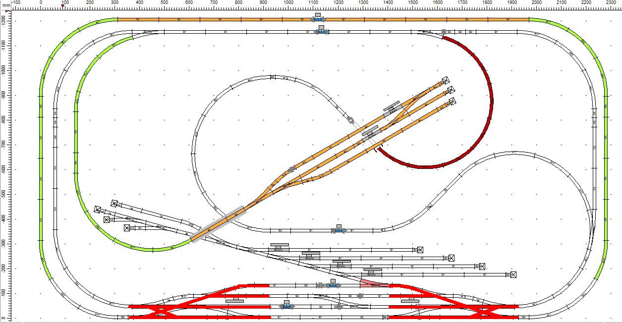

(#16011) FriTTz válasza M298 hozzászólására (#16000)
Ápr 14, 2013 |
Mik a feltételek? |
(#16012) FriTTz válasza STTaradder hozzászólására (#15995)
Ápr 14, 2013 |
Ennyi váltóból meg ekkora helyen csinálhatnál egy olyat mint az enyém!
Két állomással egy körön, mehetne egy jó térközös elektronikával egyszerre 4 szerelvény!
Nekem most analóg van jelző nélkül, de állomási és bejárati jelzőnél szakaszolva, unokaöcsim egy trafóval terel egyszerre két szerelvényt!
Egy állomás 3 vágányos és ebből van kettő, összesen 6 szerelvény fél rajta és ebből kettő folyamatosan tud menni!
A nyílt vonal hossza 4 méter az egyik (A-ból B-be jobbra elindulva) és 2 méter a másik (A-ból B-be balra elindulva ) oldalon ötletes vonalvezetésnek köszönhetően, mondjuk egyenes nincs is benne csak az állomáson!
De legalább megvan az az élmény ami hiányzik sok asztalról, hogy a vonat nem ugyanarra az állomásra érkezik vissza ahonnan elindult hanem elmegy valahová!  |

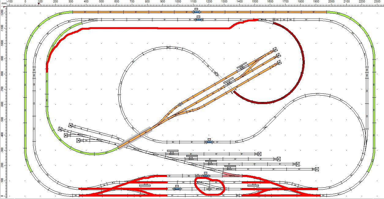

(#16018) etwg válasza STTaradder hozzászólására (#16010)
Ápr 14, 2013 |
Nem akarok nagyon belekotyogni, mert a modellvasut tervezés nagyon egyéni, s mindenki a magáét tartja a legjobbnak.
Szoval csak 1-2 alapgondolat:
Ha szabályos asztalra tervezel, akkor mindig a 8-as alapformából kell kiindulni. Ez adja a legjobb helykihasználást. Ezt lehet a saját igenyek, elképzelések szerint bonyolitani.
Ilyenkor az állomás átlosan helyezkedik el, ami a legnagyobb helyet adja.
Ellentétben a nagyvasuttal igyekezni kell a vágánymezöt "tömöriteni" azaz bonyolultabb váltokat stb hasznalni. Ez kicsit drágább, de sok helyet lehet nyerni.
