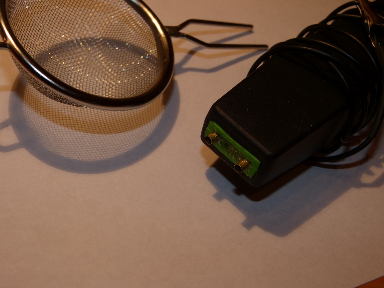

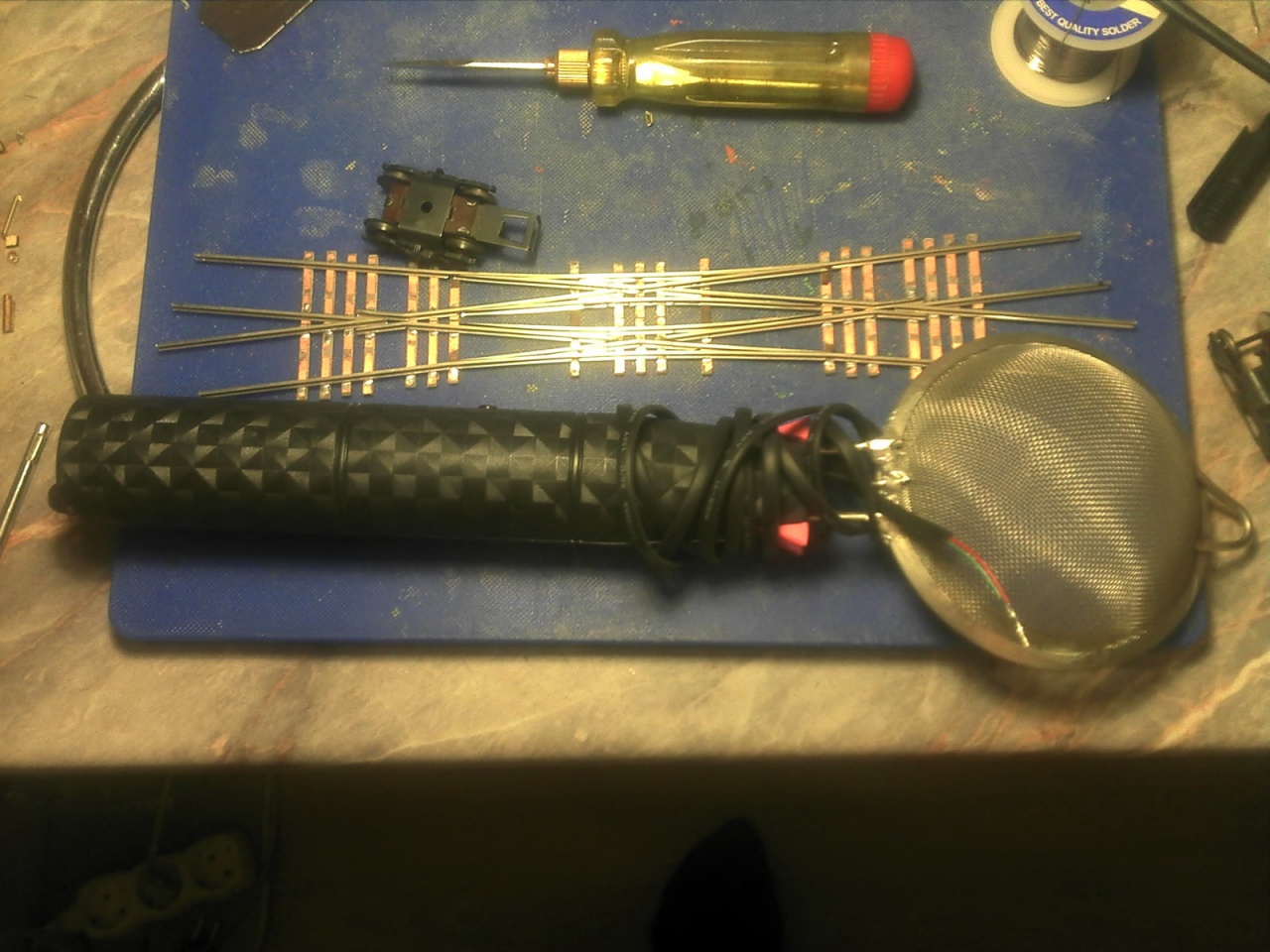

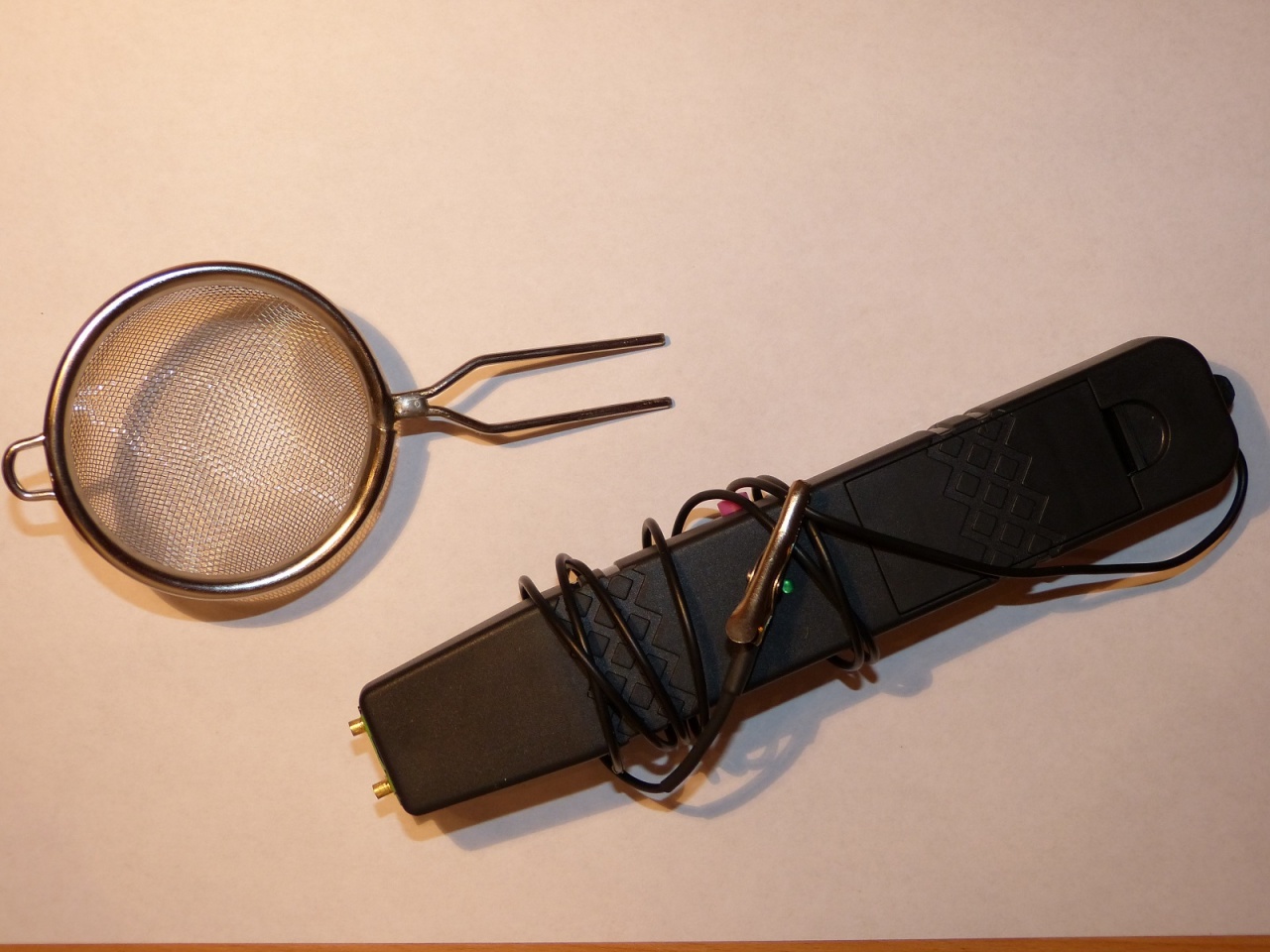

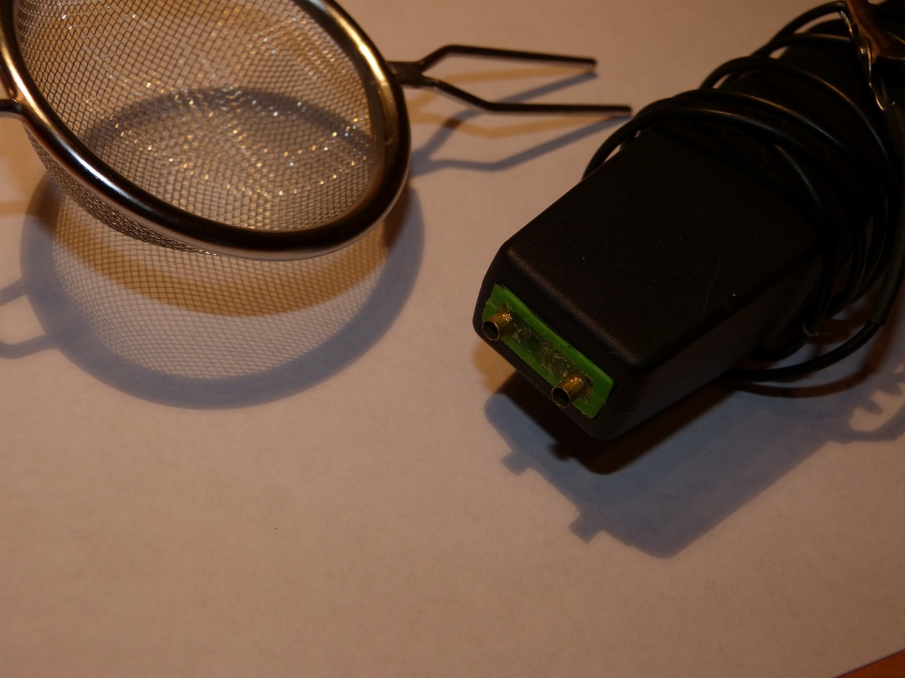

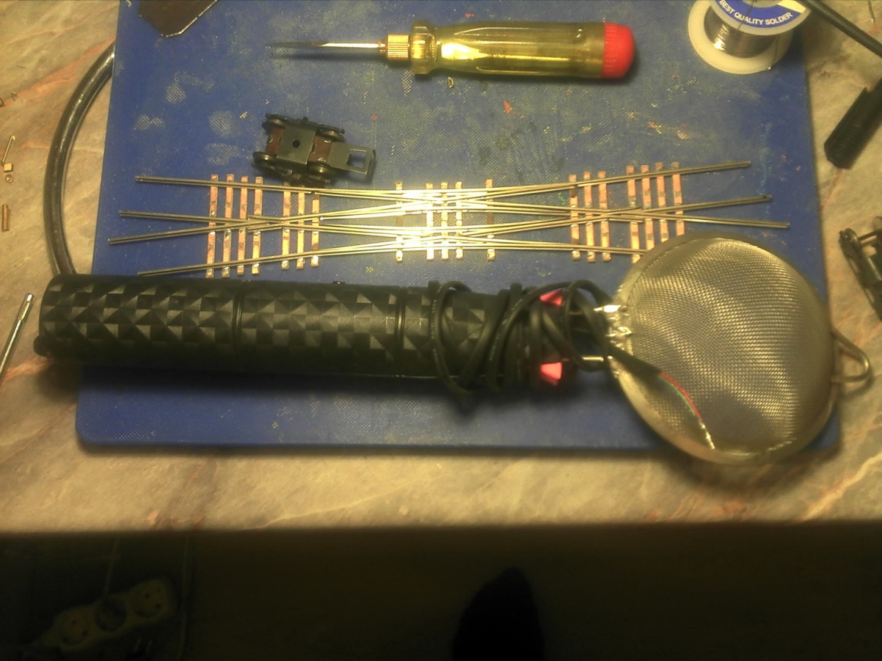

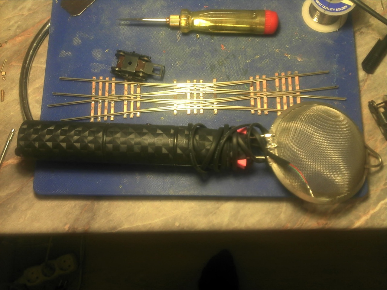

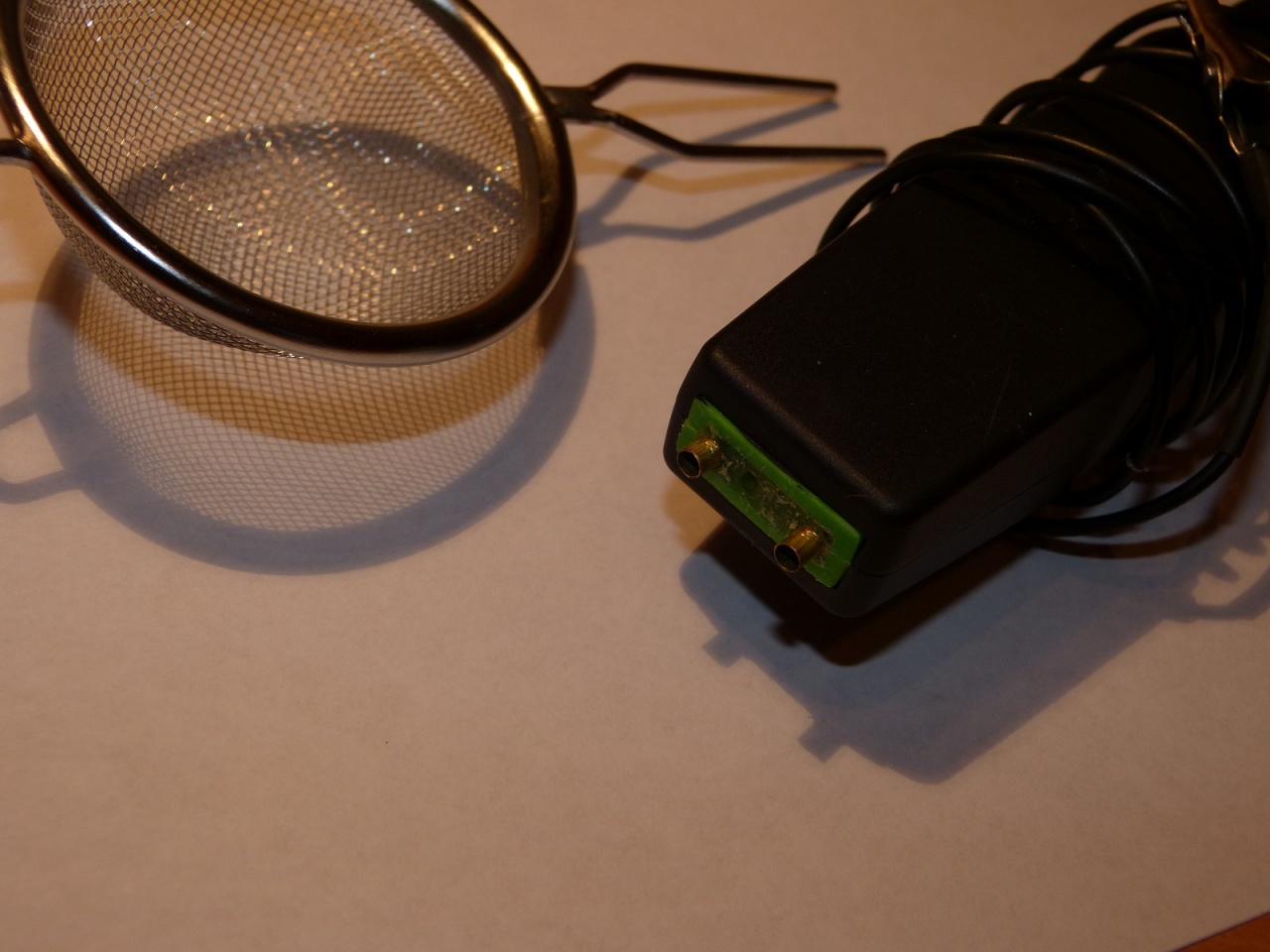

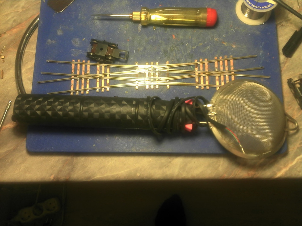

(#16649) Váltógyártó válasza sunocske hozzászólására (#16645)
Máj 3, 2013 |
Az enyém saját készítésű, teaszűrőből, és elektromos légycsapóból...
Gondolom, annak a másik flakonnak is valami szűrőszerűség van beépítve a kupakjába! |

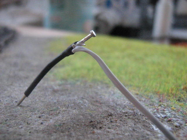

Az én villamossági tudásommal inkább rendelnék tőled egyet, ha vállalod
UPDATE: találtam a neten egy fotót, amin látszik, hogy a kupakon négy, egyenként kb. 1,5-2 mm-es lyuk van. Lehet, hogy majd próbálkozom egy házi átalakítással előbb. Ha nem megy, akkor visszatérünk az első mondatomhoz  |

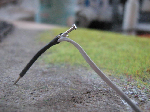

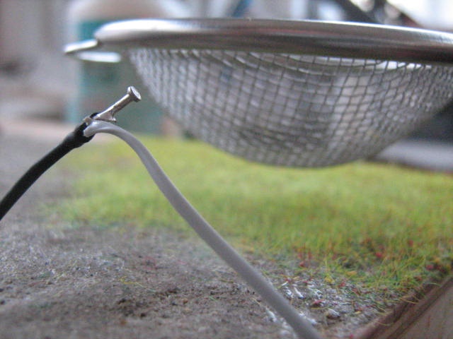

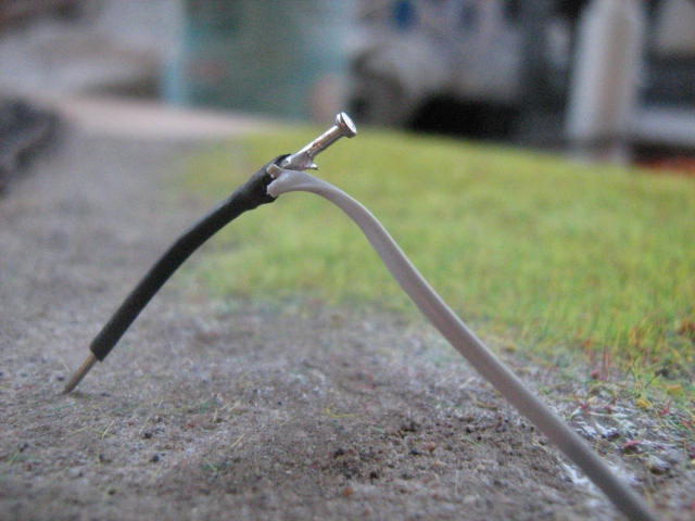

(#16652) csíkosháTTú válasza sunocske hozzászólására (#16645)
Máj 3, 2013 |
Ehhez, ha szűkös az anygagi keret, akkor kell:
1db elektromos légycsapó, legyünk nagyvonalúak: 1.500Ft
1db fém konyhai szűrő: ez legyen elegánsan számolva 300Ft
2db ceruza elem: 600Ft az alkáli.
Egy darab drót, meg egy gombostű, számoljunk rá egy százast. Ez anyagban, ha jól tévedek: 2.500Ft.
Na ehhez még jön egy kis munka, mert a légycsapó "fejét" le kell cserélni a teaszűrőre, meg bekötni a "földelő" vezetéket.
Készen van a statikus fűszóród. |

(#16654) Váltógyártó válasza sunocske hozzászólására (#16651)
Máj 3, 2013 |
Akár az is megoldható, de előtte:
Video
Annyit hozzátennék, hogy én kisebb szűrőt raknék/raktam rá. |

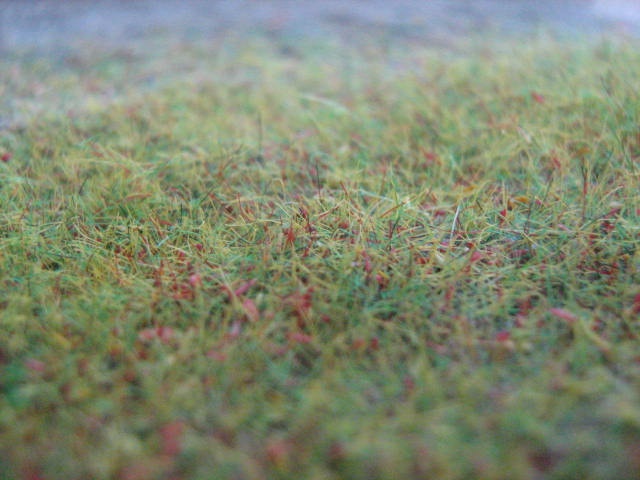

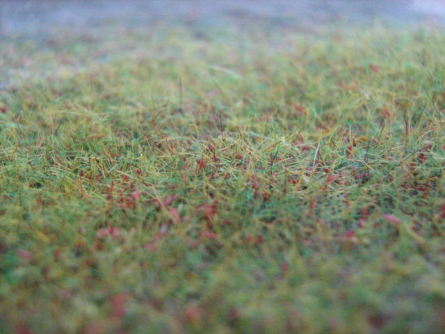

(#16660) reszelozsir válasza sunocske hozzászólására (#16651)
Máj 3, 2013 |
Basszus... Még én is meg tudtam csinálni és, ha valaki hülye hozzá, akkor az én vagyok. Szóval hajrá  |

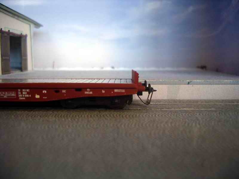

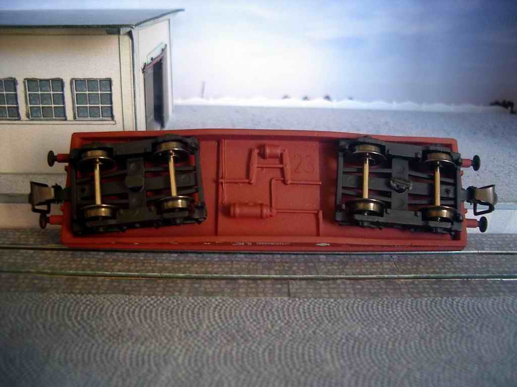

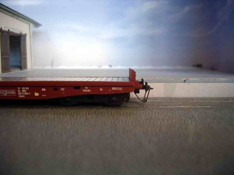

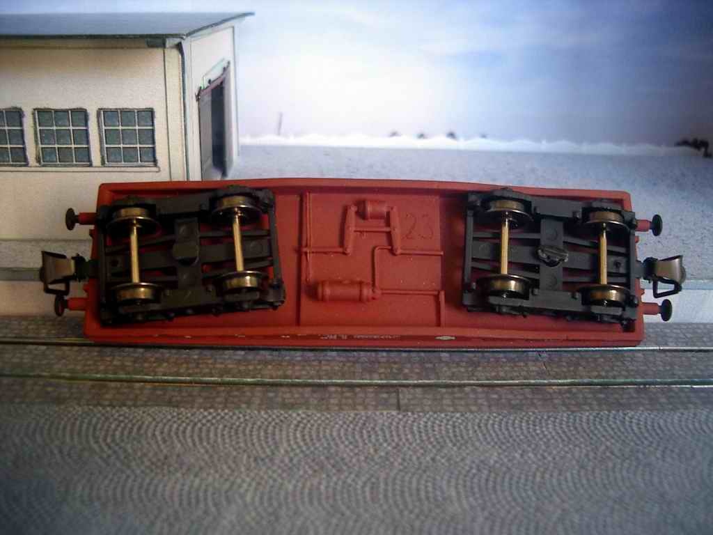

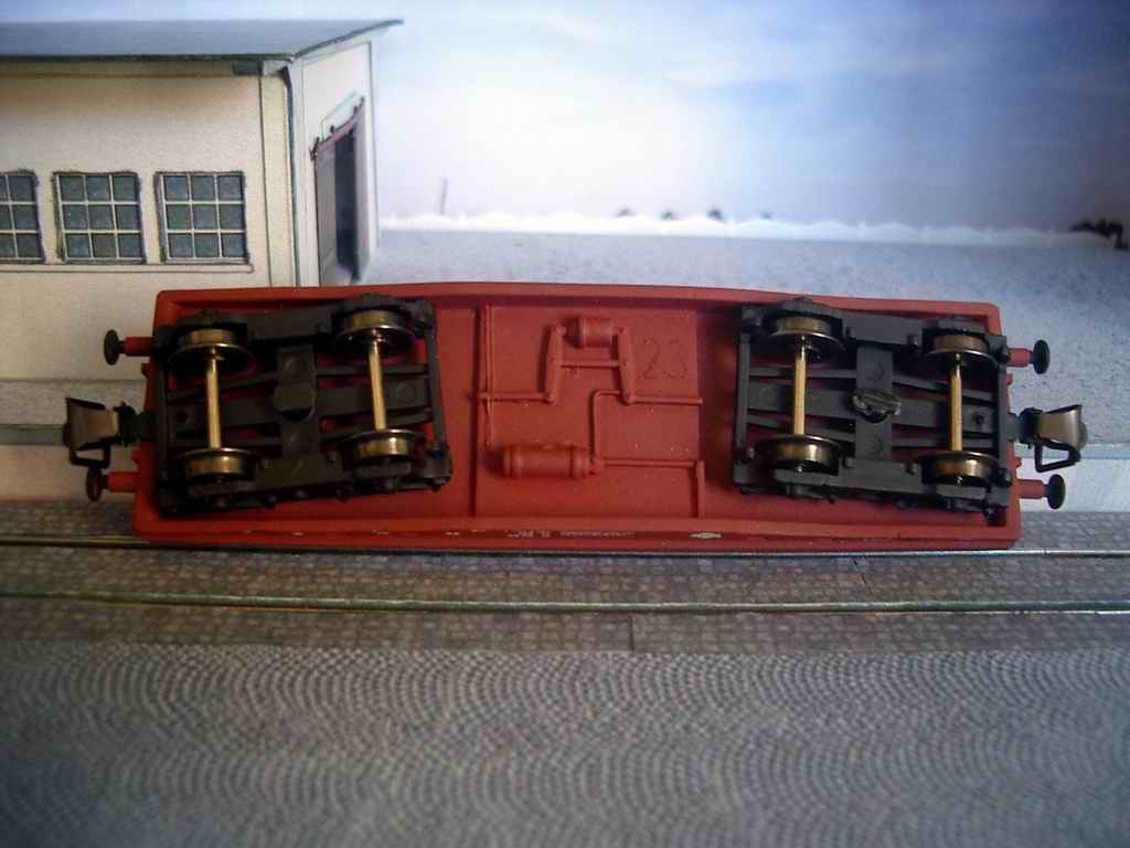

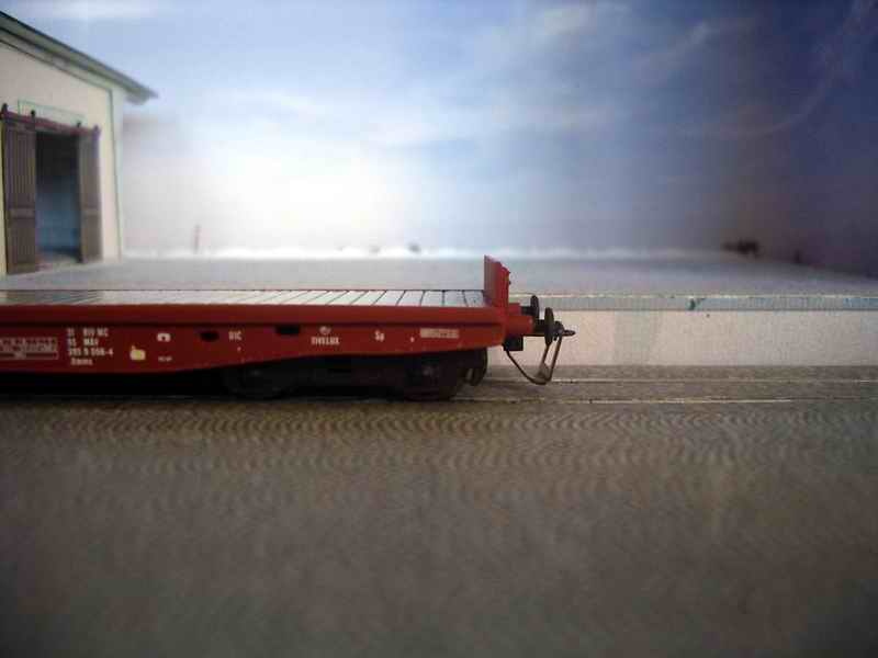

(#16667) Gashpy hozzászólása
Máj 4, 2013 |

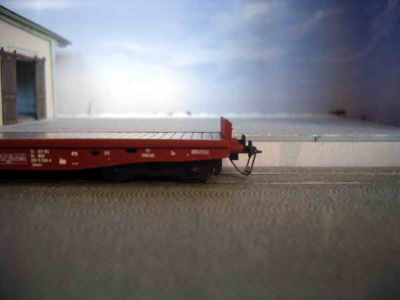

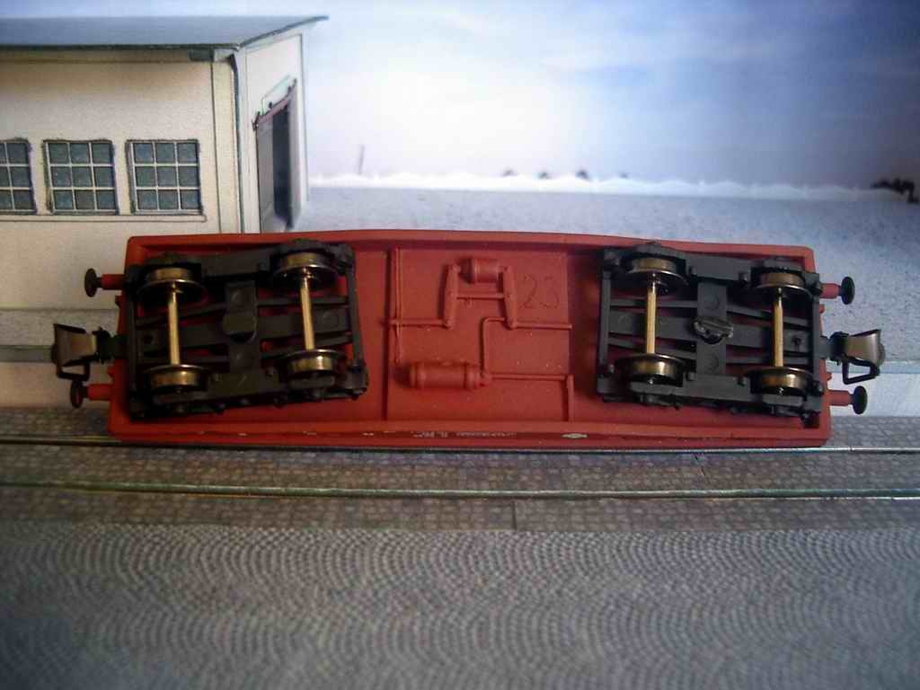

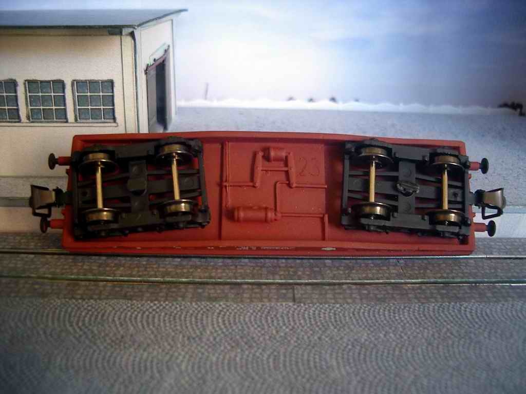

Kollegák!
Van egy Modelit gyártmányú Rmms kocsim.
Szeretném kicsit korszerűsíteni, azaz a kengyeles BTTB kapcsolóját lecserélni. A legjobb az lenne, ha egy NEM-foglalat kaphatna helyet rajta.
Viszont a forgóváz és a kocsitest közötti hely kevés egy Peho kinematika beépítéséhez.
Van valakinek valami jó ötlete?
Mellékelek 2 képet:

(#16673) masTTertape válasza Gashpy hozzászólására (#16667)
Máj 4, 2013 |
Csak új forgóvázzal és befoglaló kinematikával tudnád megoldani. Kb úgy, mint az eas kocsiknál. Épp a szűk hely miatt ezek ráadásul drága alkatrészek, tehát mire összeszedsz egy pár kikönnyített ore forgóvázat, hozzá a két fémöntvény foglalatot, kinematikát, rugókat, NEM foglalatot, már újabb kocsi áránál jársz.

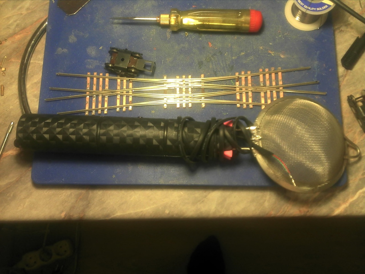

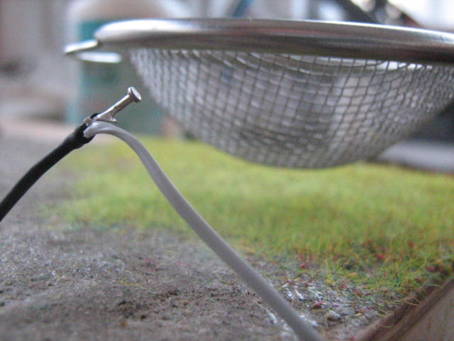

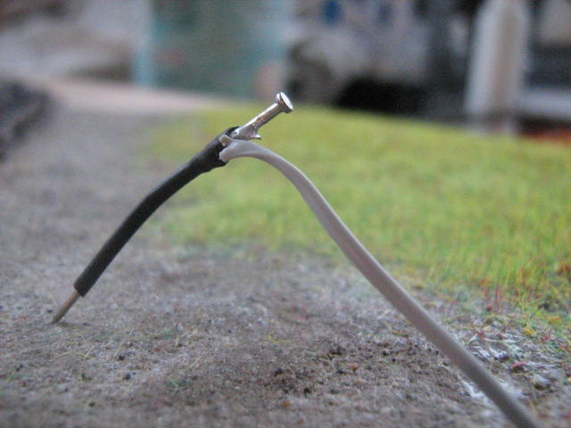

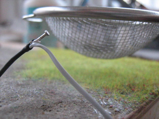

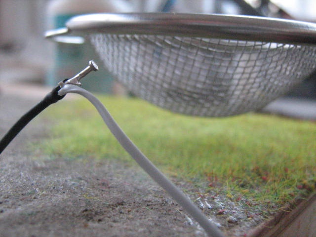

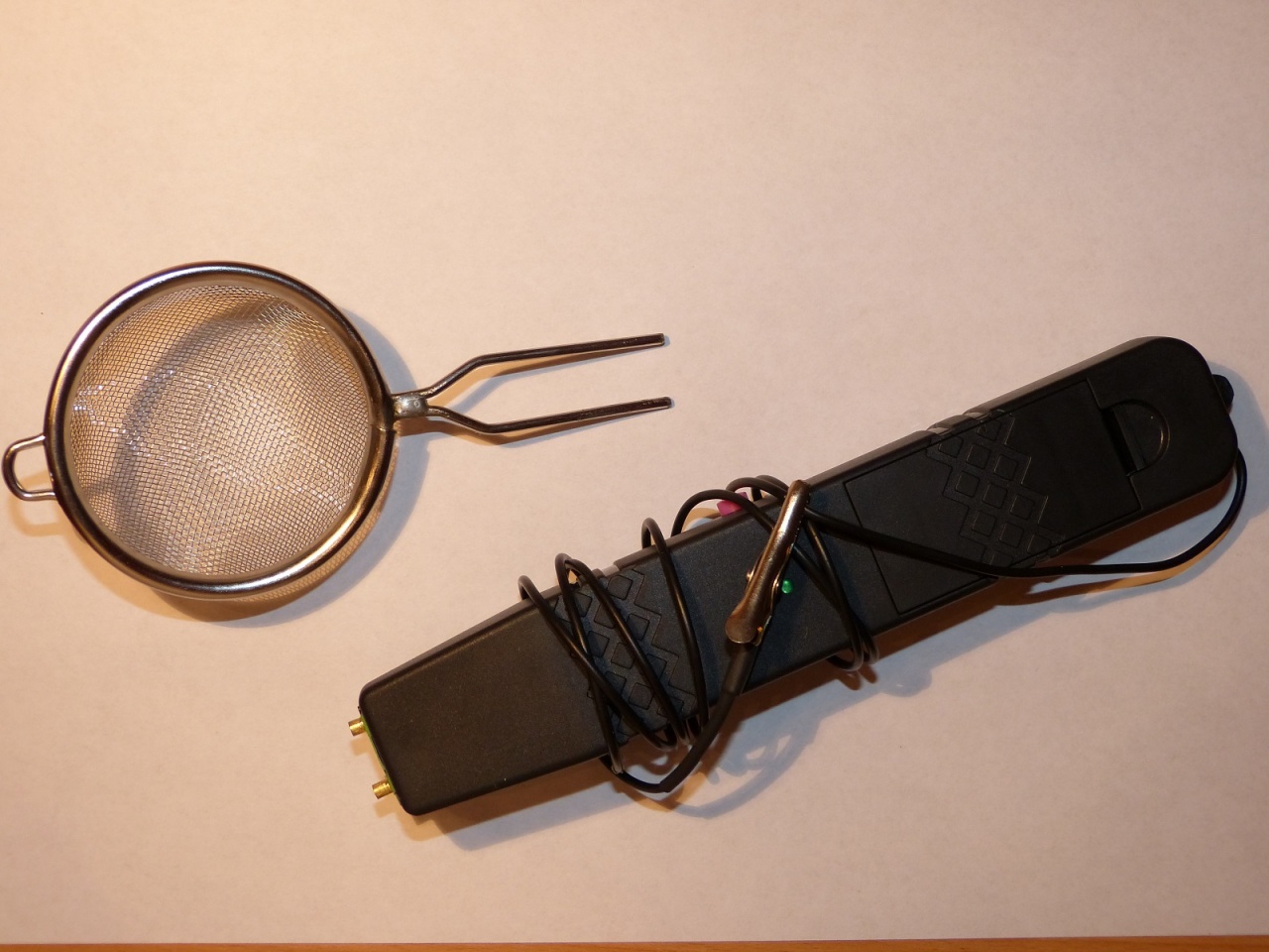

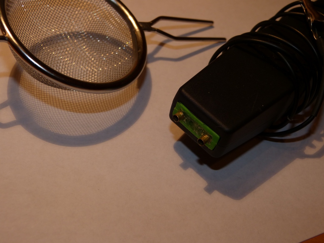

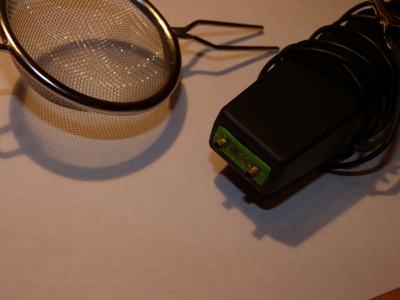

(#16688) maTTato válasza Váltógyártó hozzászólására (#16649)
Máj 4, 2013 |
Mikor nekiláttam a saját fűszóróm gyártásához úgy alakítottam ki a szita befogatását, hogy az cserélhető legyen. Így igény szinte bármekkora "szórófejet" beletehetek.
(#16690) etwg válasza maTTato hozzászólására (#16688)
Máj 4, 2013 |
Én is ugyanigy oldottam meg a feladatot, söt még a légycsapot is vissza lehet szerelni.  |
(#16693) Gashpy válasza masTTertape hozzászólására (#16673)
Máj 4, 2013 |
Csíkos Mester!
Még nem akarom feladni.
Ez nem Tillig/BTTB jármű, a forgóváznál nincs benne fémöntvény meg ilyenek. (ModEliTT) A kocsiszekrény pedig műgyanta, ha minden igaz.
A forgóvázra van ráerősítve a bronz (?) lemezkapcsoló, amit onnan le kell választani.
Most nézegettem még egy kicsit:
Két kinematika jöhet esetleg szóba: a Peho rövidebb mágneses változata, illetve a Fleischman 9574.
A Peho jobb lenne, mert arra ugye rá lehet húzni a NEM felvevőt, viszont a lelógó pöcke beljebb van.
A Flm- nál viszont a kapcsoló tartó pöcök kijjebb van. No meg mélységben is rövidebb. Viszont szélesebb... No meg főleg a Flm-Profi kapcsoló (9545) húzható rá. (Ez nekem nem gond, viszont Tilliget faragni kell hozzá)
Esetleg még az is egy változat lehet, ha a forgóvázra varázsolnám fel a Peho 110-es önbeállós felvevőjét...
Első lépés viszont az lenne, hogy levegyem a forgóvázat. Vajon meg merjem húzni a rögzítő csapját?  |

(#16699) bcs szgab válasza maTTato hozzászólására (#16688)
Máj 5, 2013 |
Az enyém is teaszűrővel van megoldva, de van ennek egy nagy hátránya: mivel gömbőlyű, csak egy kis ponton adja le az áramot legerősebben, nem túl haladós vele a munka. Azon gondolkoztam hogy valami laposabb aljú dologra cserélem a teaszűrőt (pl. konzervesdobozra) aminek az alját ki lehet vágni és rá lehet tenni rézhálót, nagyobb felületem lehet szórni. |

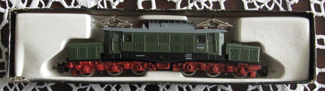

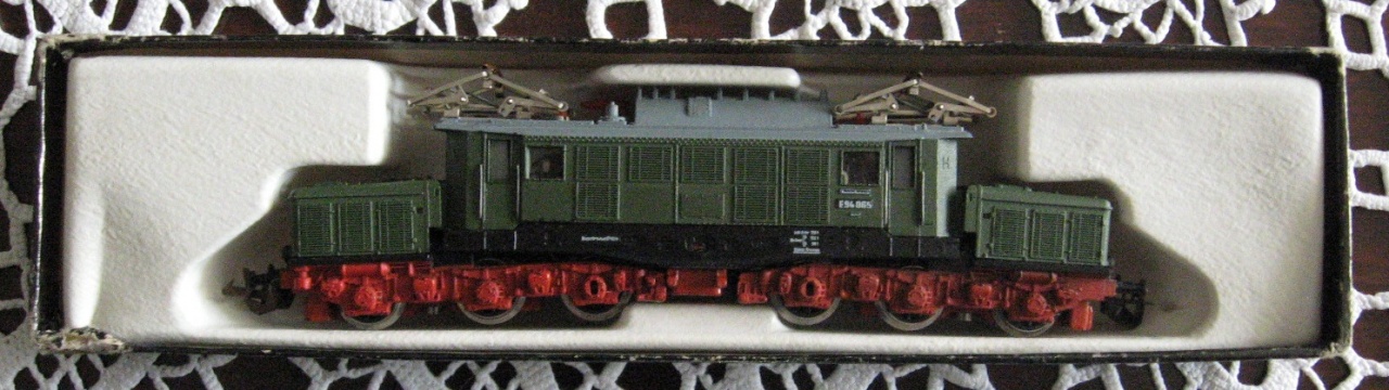

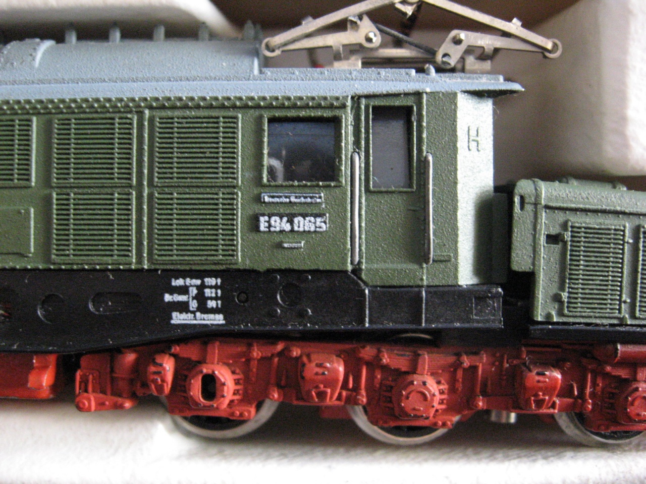

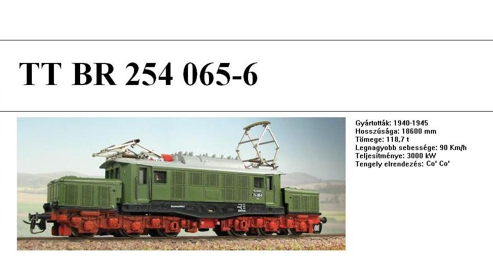

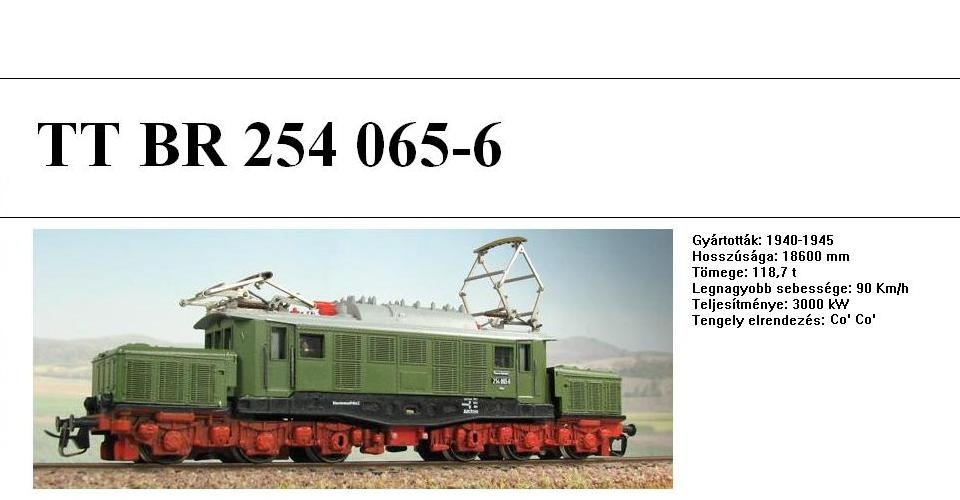

(#16700) FriTTz hozzászólása
Máj 5, 2013 |
Vészhelyzet van!
Szeretnék egy szép dobozt csinálni a BR 254-esemnek, a doboz már megvan de a külsejét szeretném dekorálni (öntapadós papírra nyomtatva) a mozdony műszaki adataival és képével!
Képet találtam róla, de adatot nem!
Tud nekem ebben valaki segíteni?
254 065-6 a pályaszáma
Esetleg a díszítéssel kapcsolatos ötletet is lehet írni.  |

(#16703) masTTertape válasza Gashpy hozzászólására (#16693)
Máj 5, 2013 |
Igazán megtisztelsz, hogy Csíkos Mesterünkkel keversz, de úgy gondolom, hogy a nick-em már elég rég óta ismert (és a mögötte álló balfék is), így meglep a tévedés.
Nagyon jól ismerem Laci modelljét. Félreértettél. A Tillig által kapható kéttengelyes forgóvázak manapság már csak fémöntvény foglalatba pattinthatók be. Ebben mozog a kinematika is, ami lényegesen nagyobb kifordulást tesz lehetővé, mint a peho félék. Éppen azért, mert az alkalmazott kocsik mind hosszabbak, mint akár ez is.
Ebben az esetben - ahogy leírtam - csak nagyobb beavatkozással lehet kkk-t beépíteni, lévén hogy a konstrukció a régebbi, bttb megoldásra alapul. Ahol az alváz csapjába, vagy nútjába pattant be a forgóváz, amin rajta volt a kuplung.
Szerény véleményem, hogy egy ilyen rövid kocsinál nem annyira indokolt a kinematika.
Ha a peho mágnesest használnád, ahhoz is ki kell könnyíteni a forgóváz külső végét. |

(#16706) FriTTz válasza masTTertape hozzászólására (#16704)
Máj 5, 2013 |
Igen köszönöm, olvasom is sűrűn (jelenleg az a bibliám és fő információ forrásom  ) és bevallom onnan csentem egy képet!
Régen minden BttB-s modellhez volt egy kis papír, én arról szerettem volna néhány adatot rávinni a dobozra esetleg kismértékű grafikával amit a vindózpajint megenged nekem itthon!  |

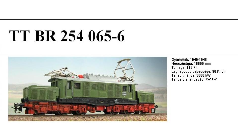

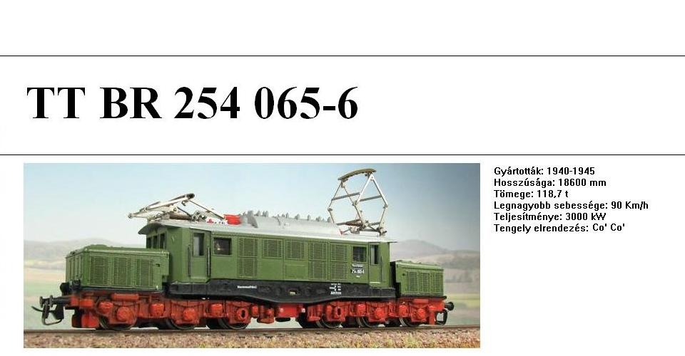

(#16707) FriTTz hozzászólása
Máj 5, 2013 |
Amennyiben látszik a kép, kérem lektorálni!
A fekete vonal a hajtogatás helyét jelzi. |

(#16709) Gashpy válasza masTTertape hozzászólására (#16703)
Máj 5, 2013 |
Hinnye, ez biztosan az akkor aktuális füves téma miatt lehetett, mert ezt jól beszívtam...
Nem ragaszkodom körömszakadtáig a kinematikához, csak a kapcsoló cserélhetőségéhez.
Mint közismert, itthon a Fleischman-Profi (újabban Roco TT-ként is ismert) kapcsolókat részesítem előnyben, viszont találkozókra Tillig kapcsolóra kell átszerelni a járműveket.
Az nem okoz akkora fájdalmat, hogy hozzányúljak a forgóvázhoz, csak jó lenne, ha vissza is tudnám majd rakni...
Még ezt a 110-es cikkszámú befogót fogom megvizsgálni, hátha ügyesen be lehetne applikálni a kocsiba...
Kár lenne, ha emiatt a buta kapcsoló dolog miatt csak vitrinkocsi lenne belőle... |
(#16710) masTTertape válasza Gashpy hozzászólására (#16709)
Máj 5, 2013 |
Sajnos épp a kinematika és a NEM foglalat (sokan keverik is ráadásul) az, ahol a hazai kisszériás remekművek rendre elvéreznek. De megnyugtató (ha lehet ilyet mondani), hogy a külhoni, hasonló kategóriájú modellek is ezzel a problémával küszködnek.
Belátom, hogy a gyári kinematika szerelvényeinek használatával egy-egy ilyen kocsi akár 3-4 ezer ft-tal is drágulhat. |

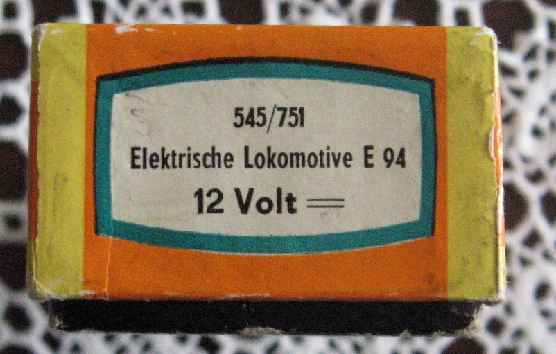

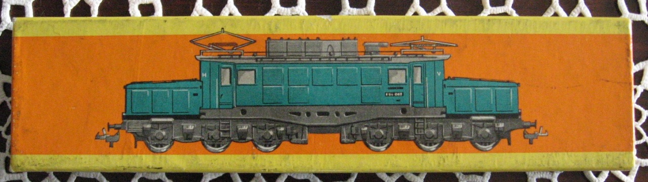

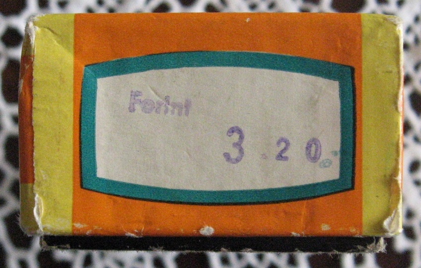

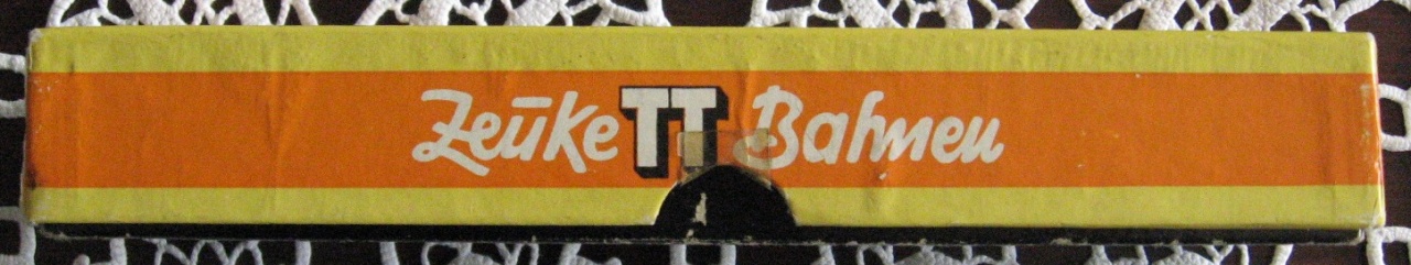

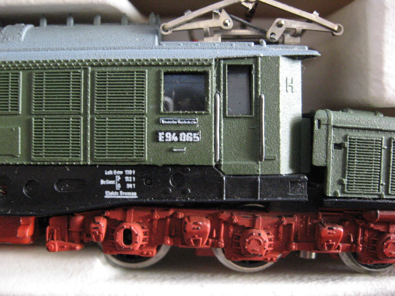

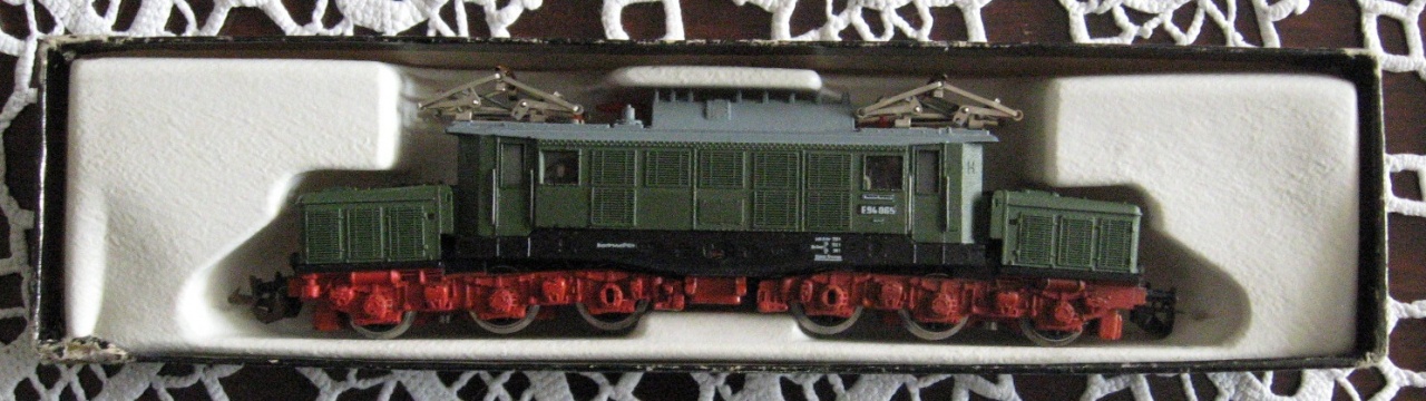

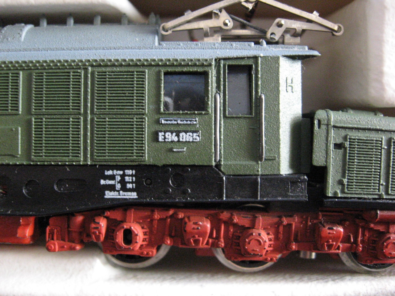

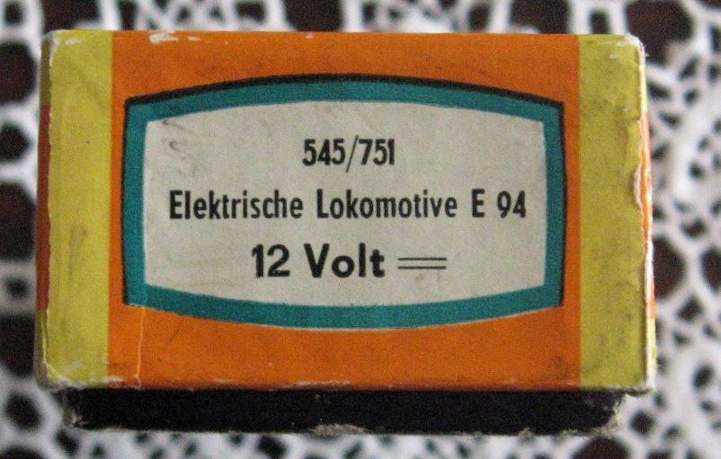

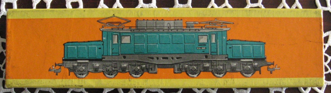

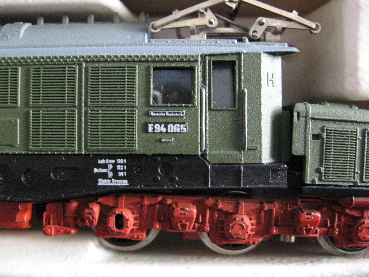

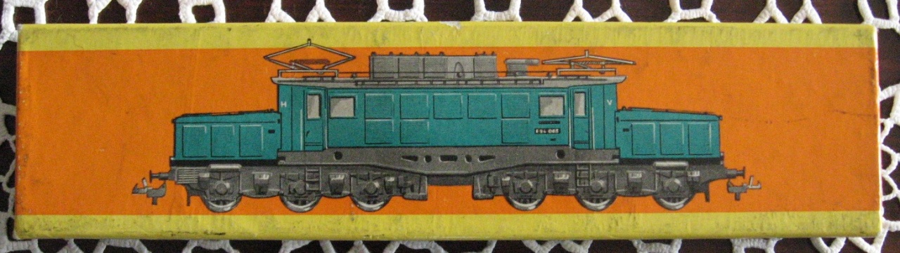

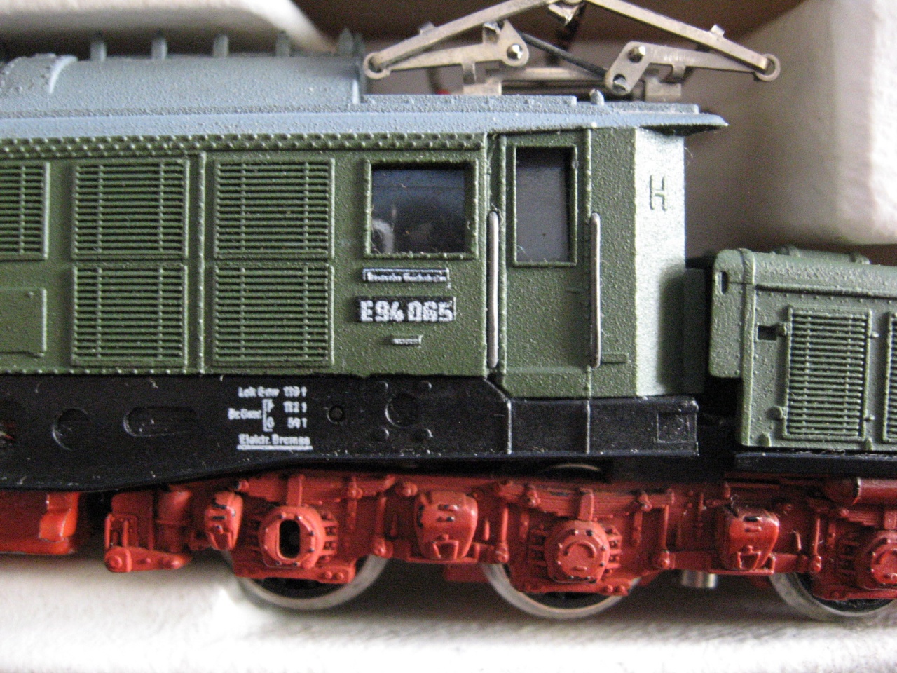

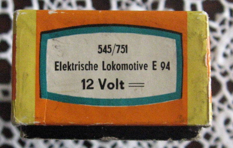

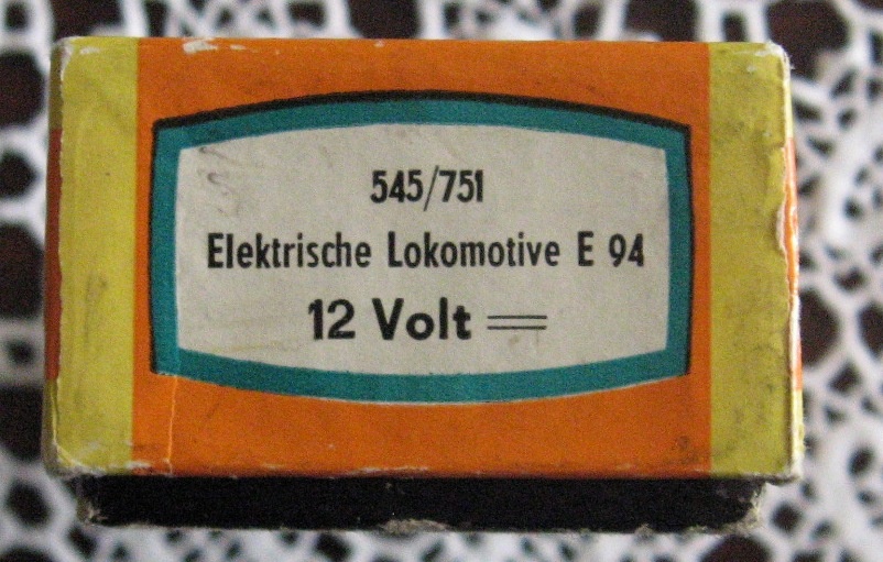

(#16714) terkoz válasza FriTTz hozzászólására (#16700)
Máj 5, 2013 |
A képen látható darab a 60-as évek második felét idézi.
Zeüke gyártmány, az E94 065-ös gép.
Az eredeti doboz így nézett ki:
üdvgyuri |

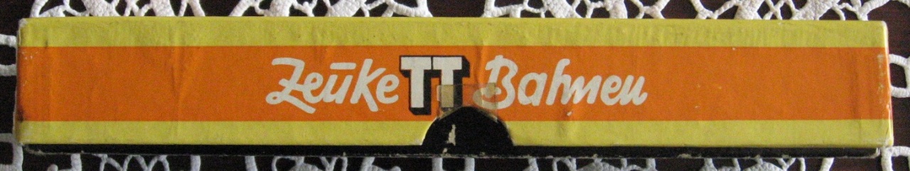

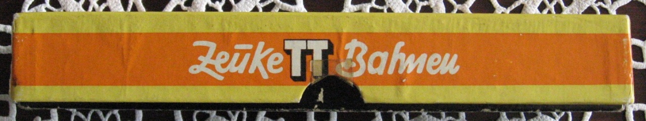

(#16715) terkoz hozzászólása
Máj 5, 2013 |
még valami |
(#16717) Gashpy válasza terkoz hozzászólására (#16714)
Máj 5, 2013 |
Gyuri Bátyám!
A több helyen (pl. a kedvenv lengyel oldalunkon) is felmerülő Ze üke írásmód annak köszönhető, hogy a németek régi (ún. gót) betűs folyóírásánál az u betűt az alakilag teljesen megegyező n betűtől az u fölé tett kis íves vonással különböztették meg (gyakorlatilag megegyezik az orosz j betűvel). És ezt sokan összekeverik a nálunk többnyire lustaságból két pötty helyett írt vonallal és ezért ü-nek olvassák.
(Az ü betűt ráadásul két kis vonallal gyakorlatilag ű-nek írták...)
Ha ü lenne, akkor úgy hívnák, hogy Ceüke, nem pedig Cajke
