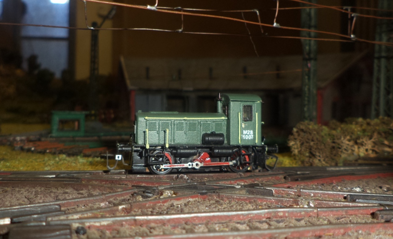

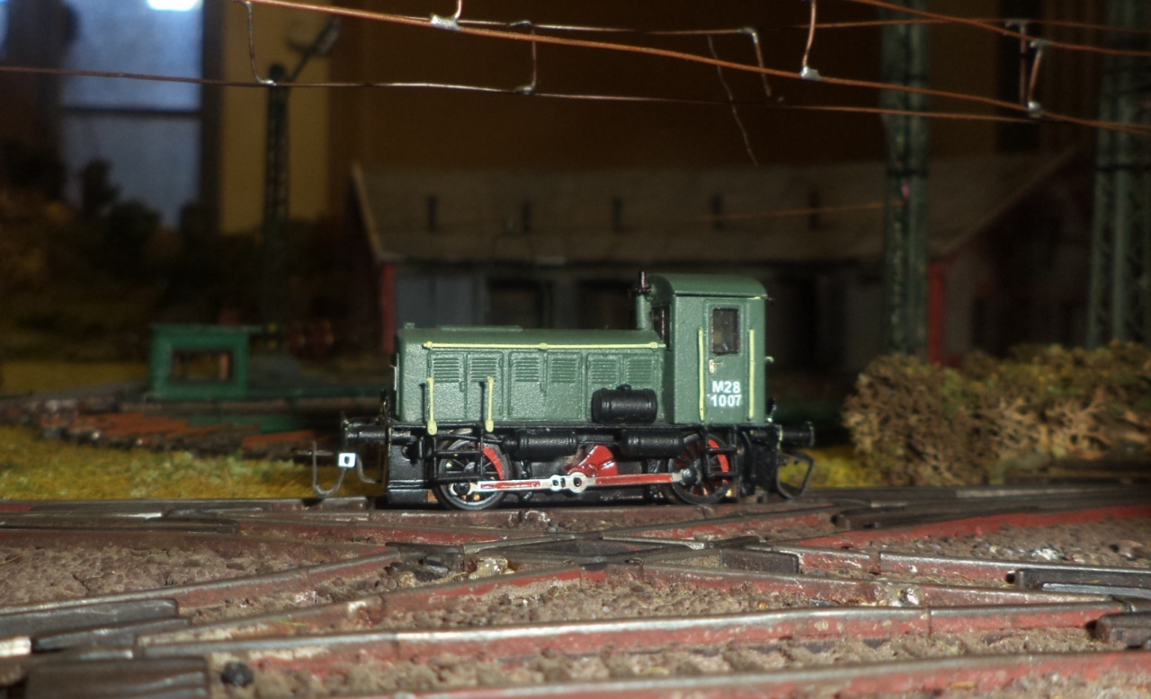

(#17029) GABA TT hozzászólása Válasz • Máj 15, 2013
Egy kis mazsola, honállomás Győr 1007-es
(#17031) FriTTz válasza GABA TT hozzászólására (#17029) Válasz • Máj 15, 2013
Akarok egy ilyet!

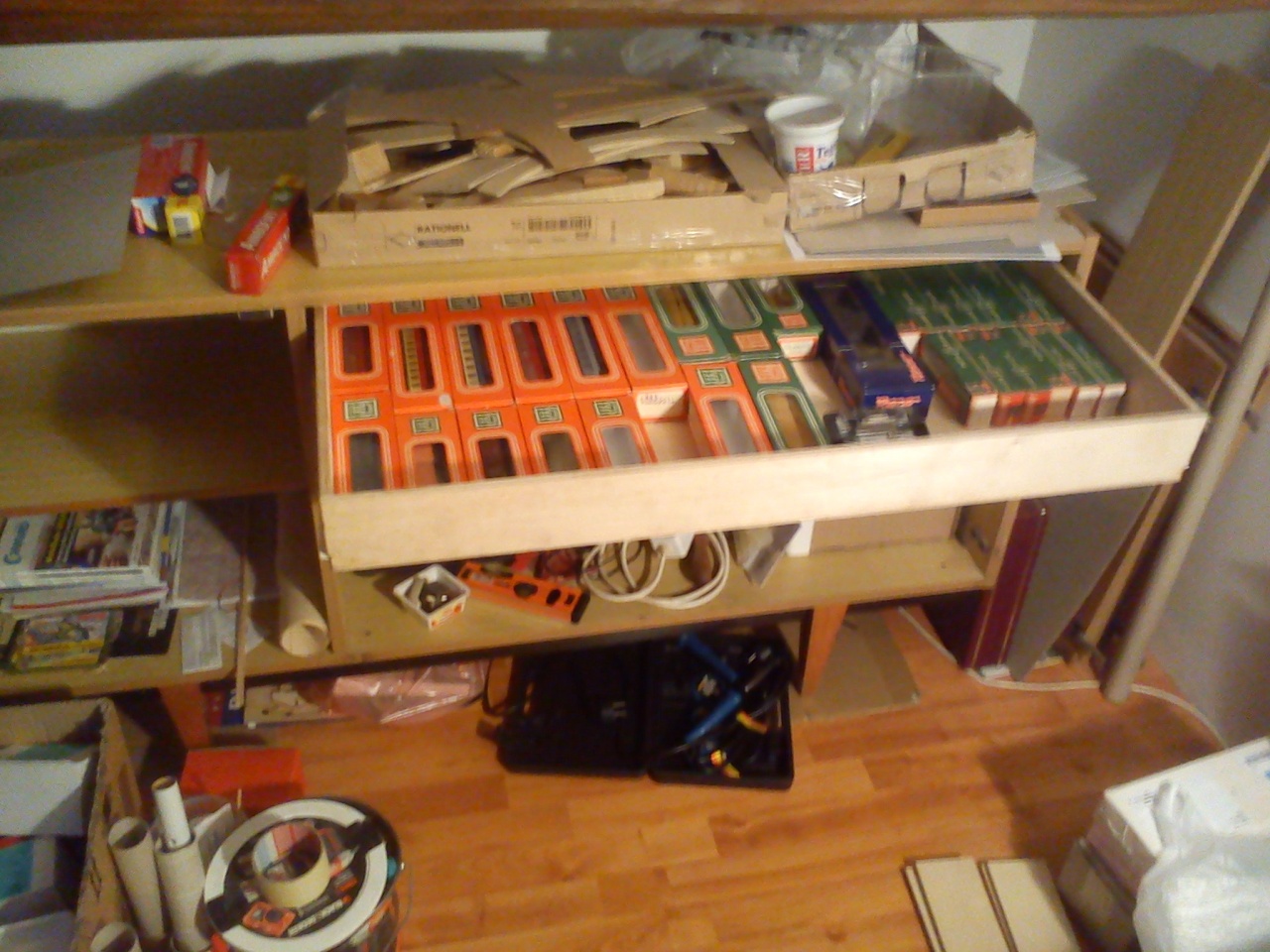

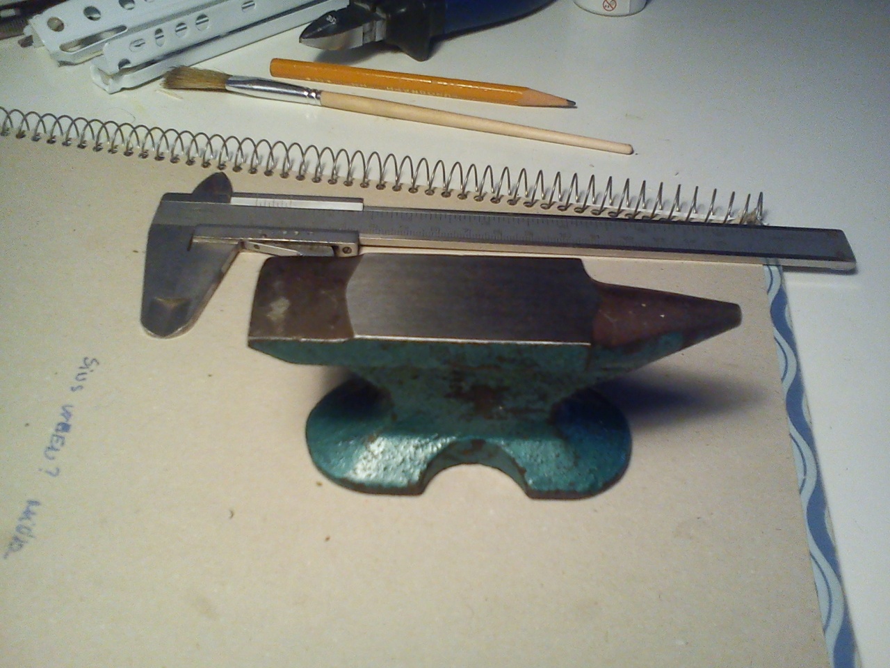

(#17032) FriTTz hozzászólása Válasz • Máj 15, 2013
Szóval kész lett az egyik fiók nagy nehezen!
Satum még nincs de legalább üllőm van és a teteje síkolva lett köszörűgépezet álltal frissen!
Itt tart jelenleg a doboz projekt.
A tetőtér nálam tulajdonképpen egy nagy szórakoztató központ!

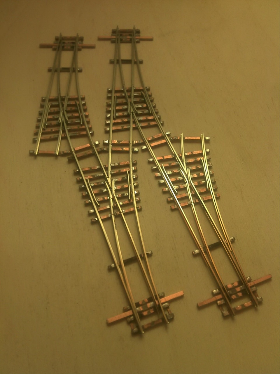

(#17044) Váltógyártó válasza Váltógyártó hozzászólására (#16887) Válasz • Máj 15, 2013
Elkészültek a szerkezetek! Lassan ezt a méretarányt is kipipálhatom!

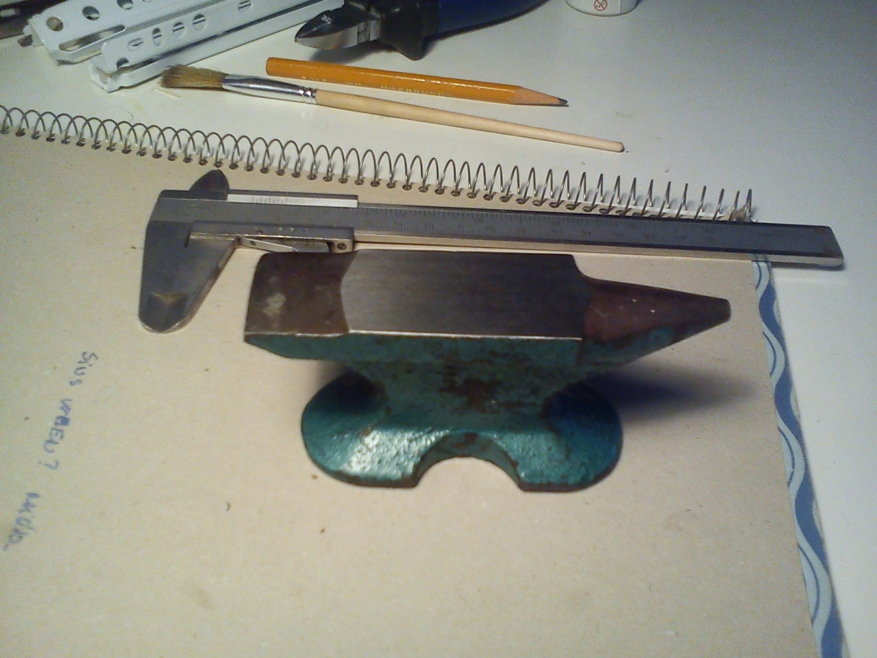

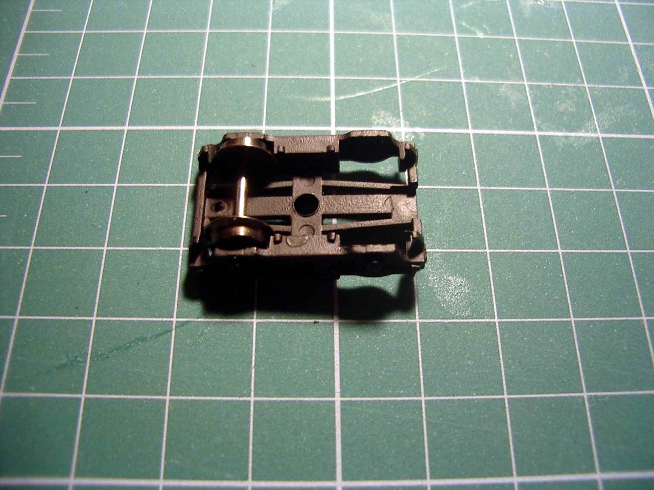

Az még meg tudod nekem mondani István, hogy a különböző kerék átmérők miért is vannak?
Amiket mértem itthon BTTB műanyag kerekeket azok 8.3mm-esek, egy személy vagonnak volt fém kereke, az már 8.0mm-es volt. Gyanítom, hogy ez cserélve lett.
Az újabban vásárolt Tillig kocsiknak, meg 7.5mm, ha jól emlékszem.
Szóval, ha csere, akkor melyik méretet ajánlod?
(#17076) masTTertape válasza zsolesz74 hozzászólására (#17074) Válasz • Máj 16, 2013
Bocs, ha én válaszolok. Csíkos Mester ilyenkor már vagy a vonaton döcög, vagy már otthon éli családi életét.
Amennyire én tudom, a 8,3-as még a Zeuke idők csapos tengelyvégű kerekeinek mérete, amit átvett a Bttb és ezek szépen átolvadtak a kúpos csapágyazású típusba, majd azután lett egységesen 8 mm-es minden műanyag kerék.
Az átlagos nagyvasúti kerékátmérőkhöz képest még ez is túl nagy TT-ben, tehát a kocsik rendre magasabbak a méretarányban elvárhatónál. A fémkerekek "feltalálása" óta a 7,5 mm tűnik arányosnak, sőt speciális esetekben ennél kisebb is van. (lásd pl. Rola)
Mivel a modellvasútnál a kerekek geometriája a fizikájuk folytán teljesen más, mint a nagyvasúti, így a méretezésnél meg kell tartani bizonyos arányokat, így a nyomkarima, abroncsszélesség, átmérő összefüggésben. Szerény véleményem, hogy míg csak műanyag kerék volt, a rendelkezésre álló tengelyfurat miatt már nem lehetett csökkenteni a tányér átmérőjét (vagy éppen az ndk ipara nem akarta - megjegyzem, azért volt a pikonál N-es gyártási is...), így maradt meg a 8-as méret. A csodaszépen esztergált Tillig, vagy ModMüller kerekek persze már elbírják a kisebb méretet.
Értelemszerűen, ha elkezded kicserélni a régi kerekeket új, 7,5-esekre, akkor mindegyik vagonnál meg kell lépni ezt, mert amúgy nehézkes lesz az összeakasztásuk. Ugyanezt figyelembe kell venni egy régebbi terepasztal peronmagasságainál is. Ok, a két véglet között így is csak 0,4 mm magasságkülönbség lehet, de számos probléma forrása lehet.
Mondom, mindez csak a saját eszmefuttatásom, elképzelhető, hogy másnak merőben eltérő a tapasztalata.

(#17091) Váltógyártó válasza Váltógyártó hozzászólására (#17044) Válasz • Máj 16, 2013
Lassan kész!

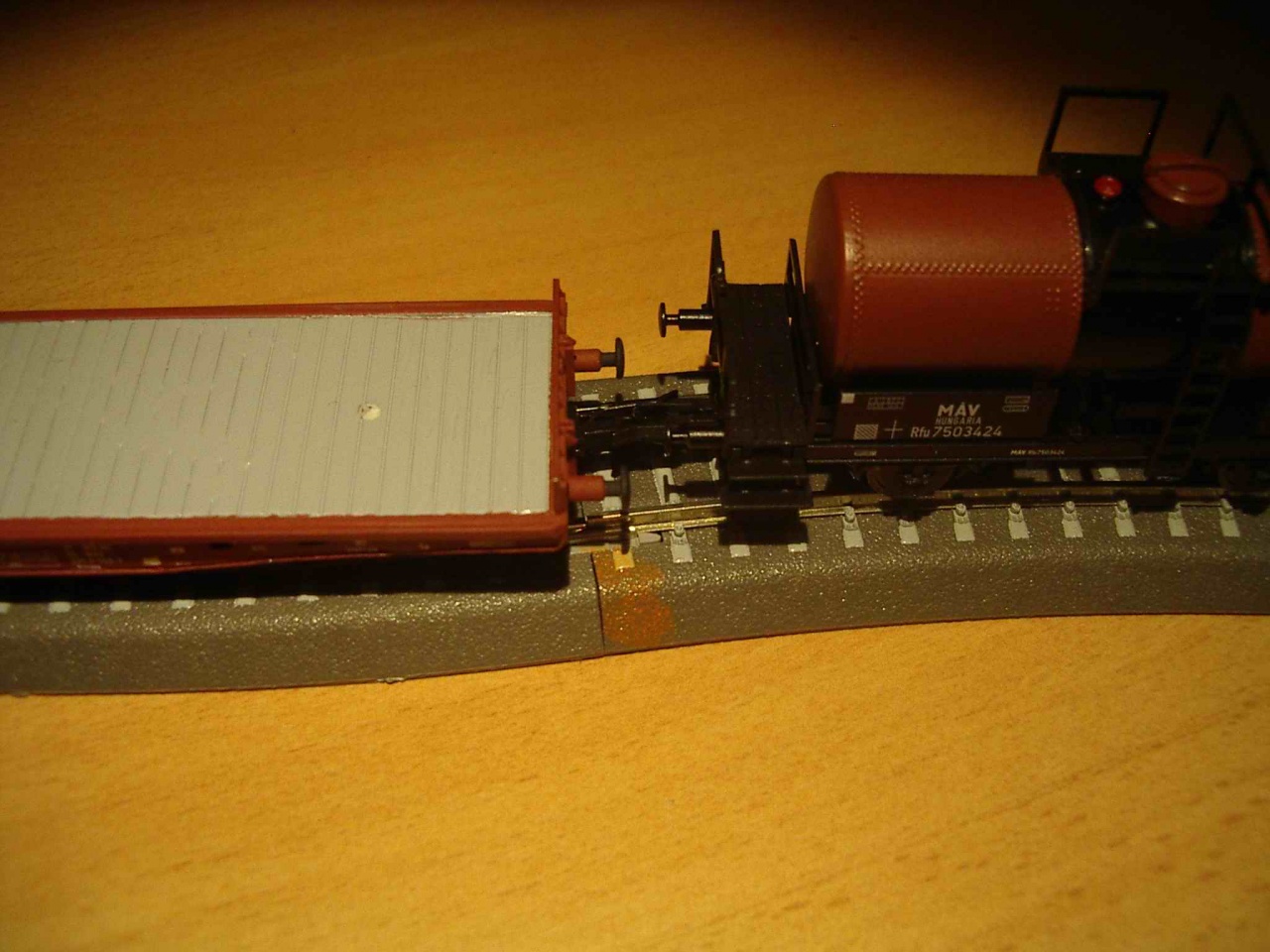

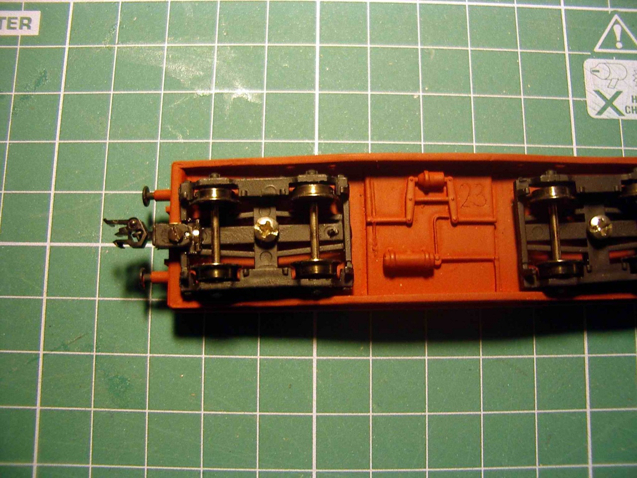

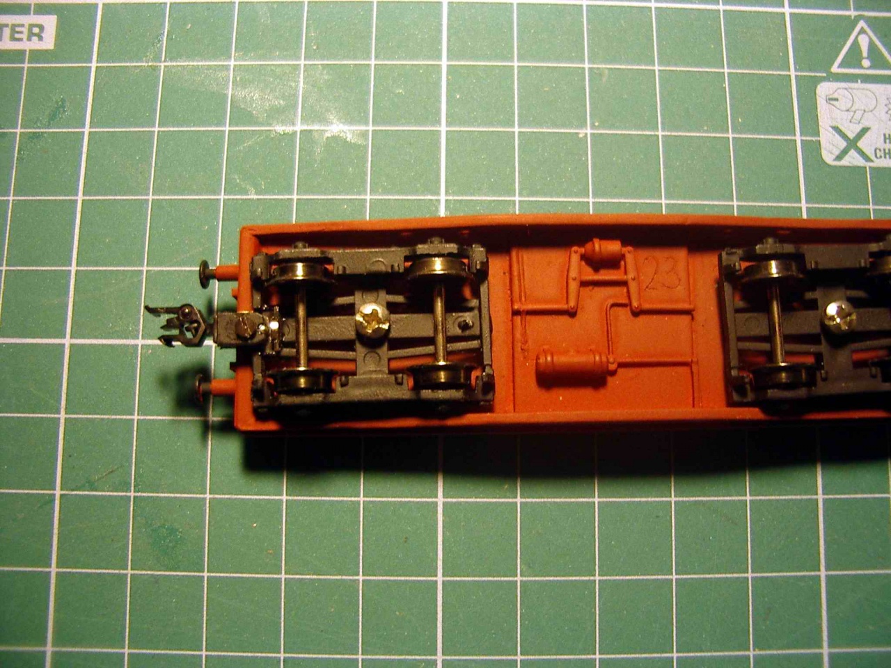

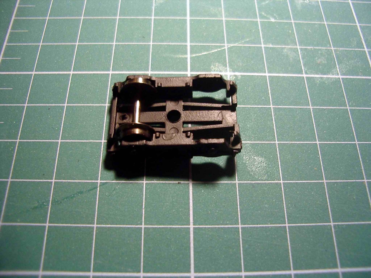

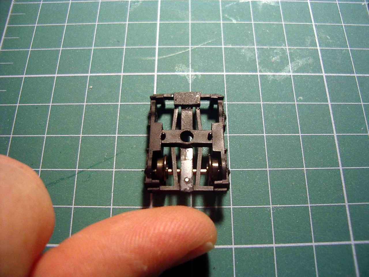

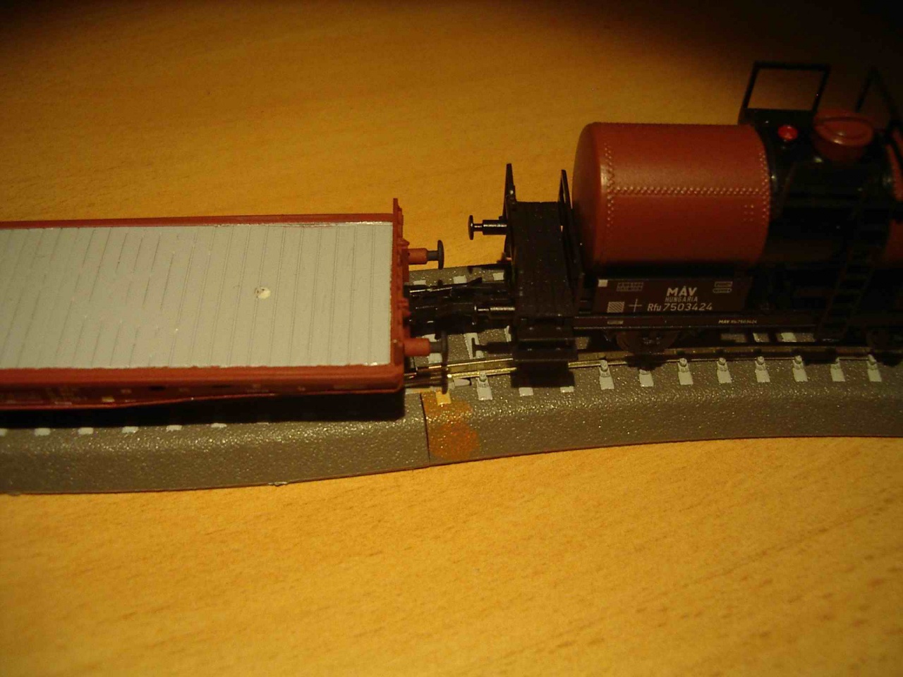

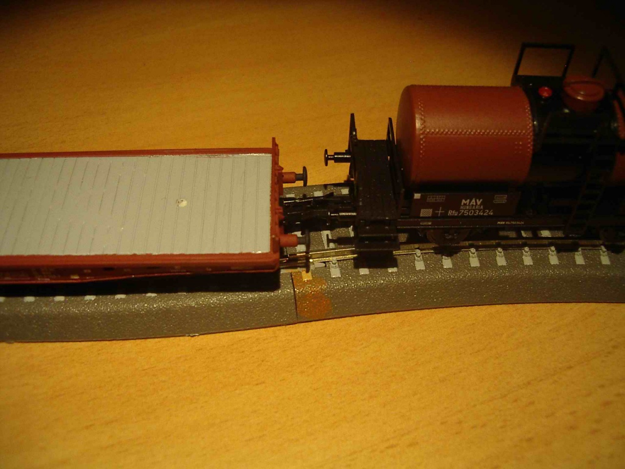

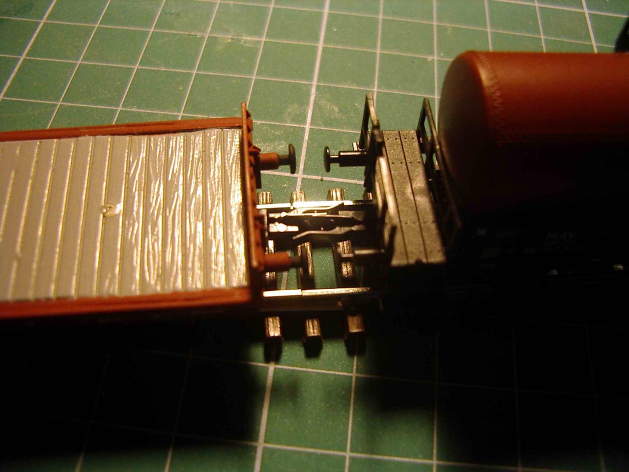

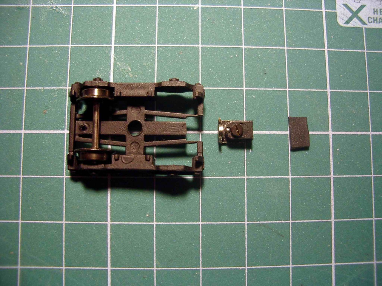

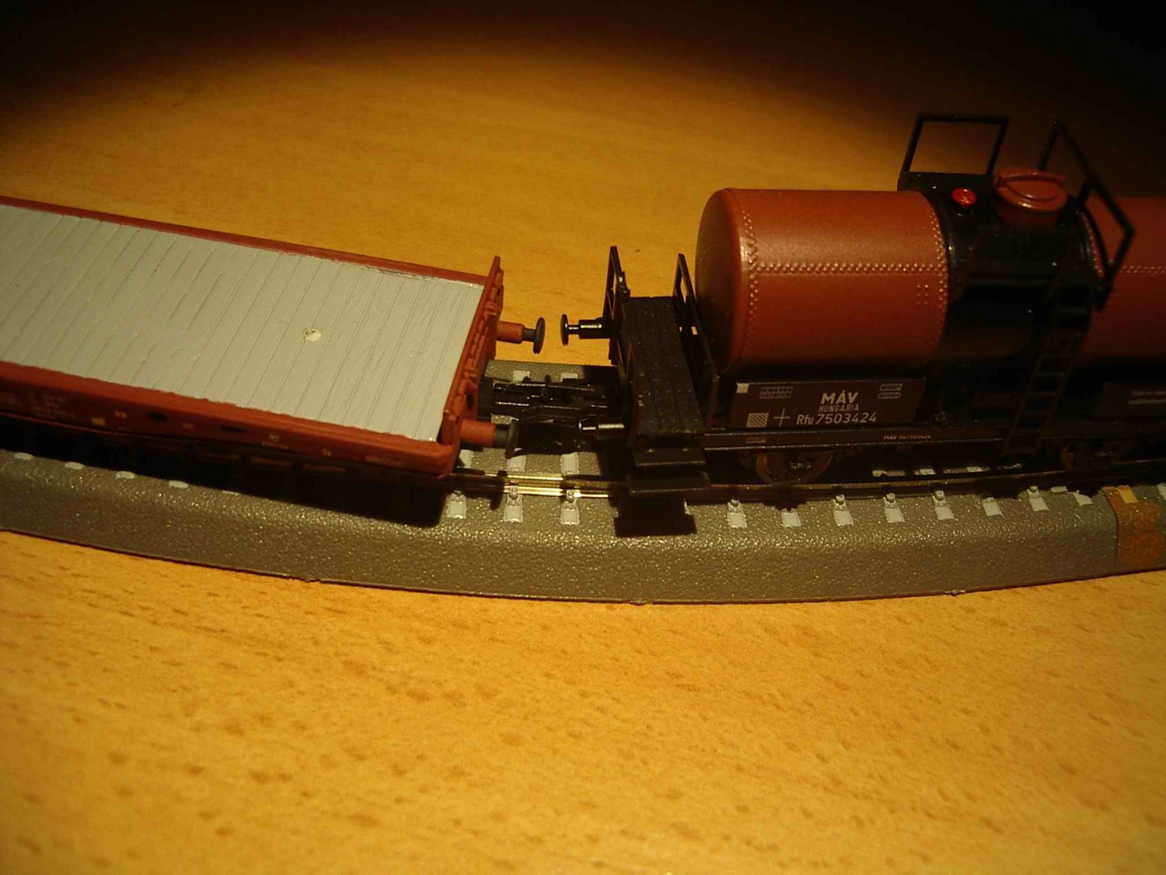

(#17092) Gashpy válasza Gashpy hozzászólására (#16968) Válasz • Máj 16, 2013
Folytatom a beszámolót az Rmms átalakításáról.
Pár estés reszelgetés után az egyik forgóváz elkészült és szerintem nem is lett rossz!!!
A forgóváz egyik végén kivágtam egy akkora helyet, ahová a Peho mágneses kapcsolófoglalat befér. A mélységnél kis rátartással dolgoztam, hogy biztosan ne érjen össze az ütköző a kanyarban. (utólag nézve kicsit lehetett volna mélyebbre ereszteni, de így is jó. ) Erre felülről ráragasztottam egy kis műanyag lapocskát, majd a foglalat fém tartóját beragasztottam.
Rövid száradás után mehetett bele a kapcsoló és irány az ellenőrző ellenív (BR11).

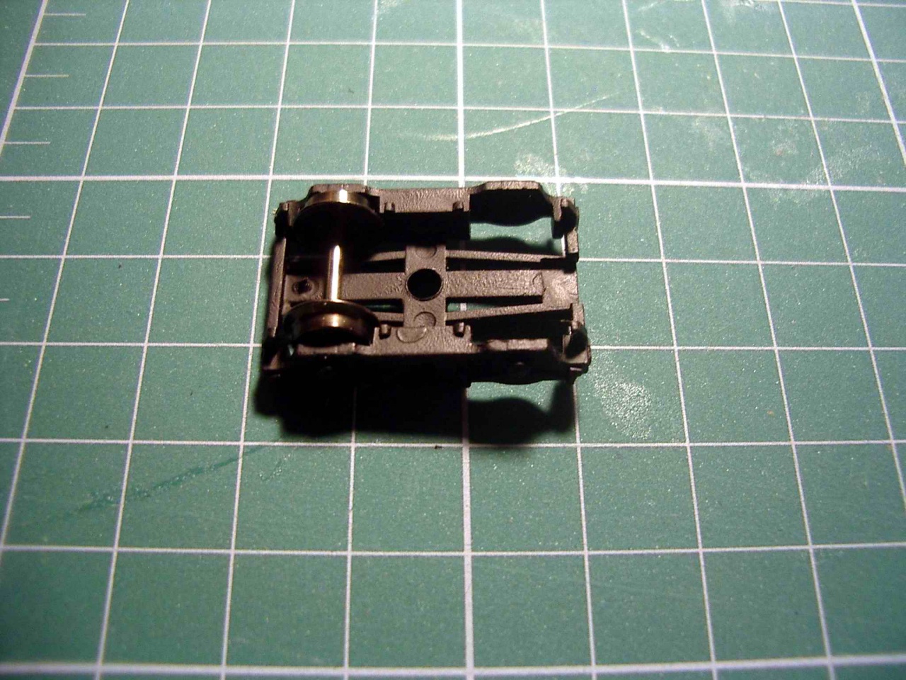

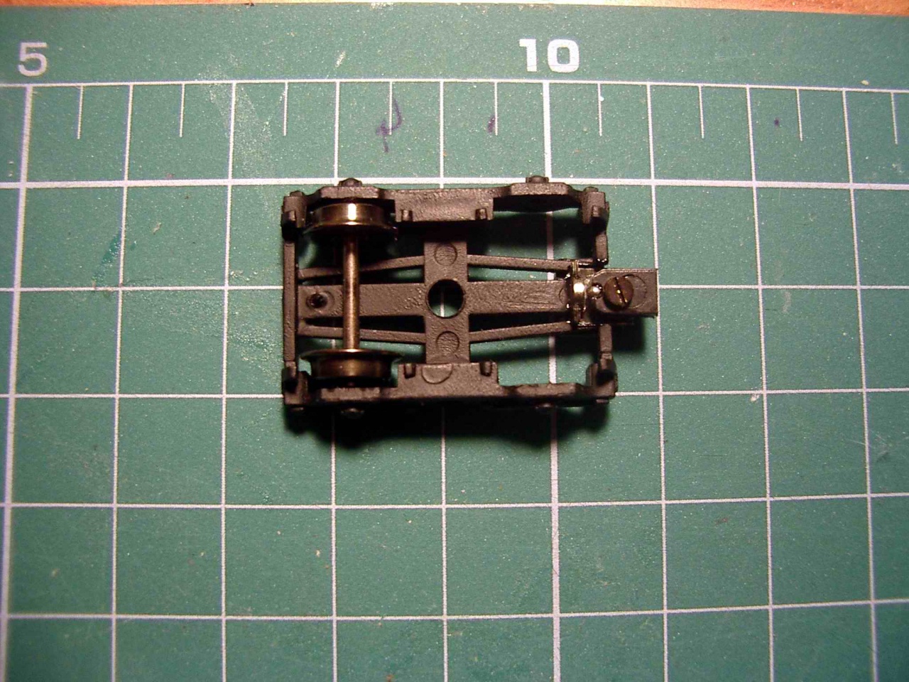

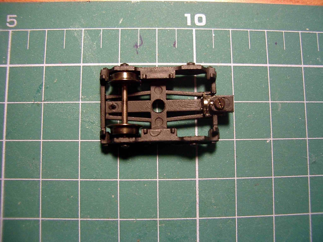

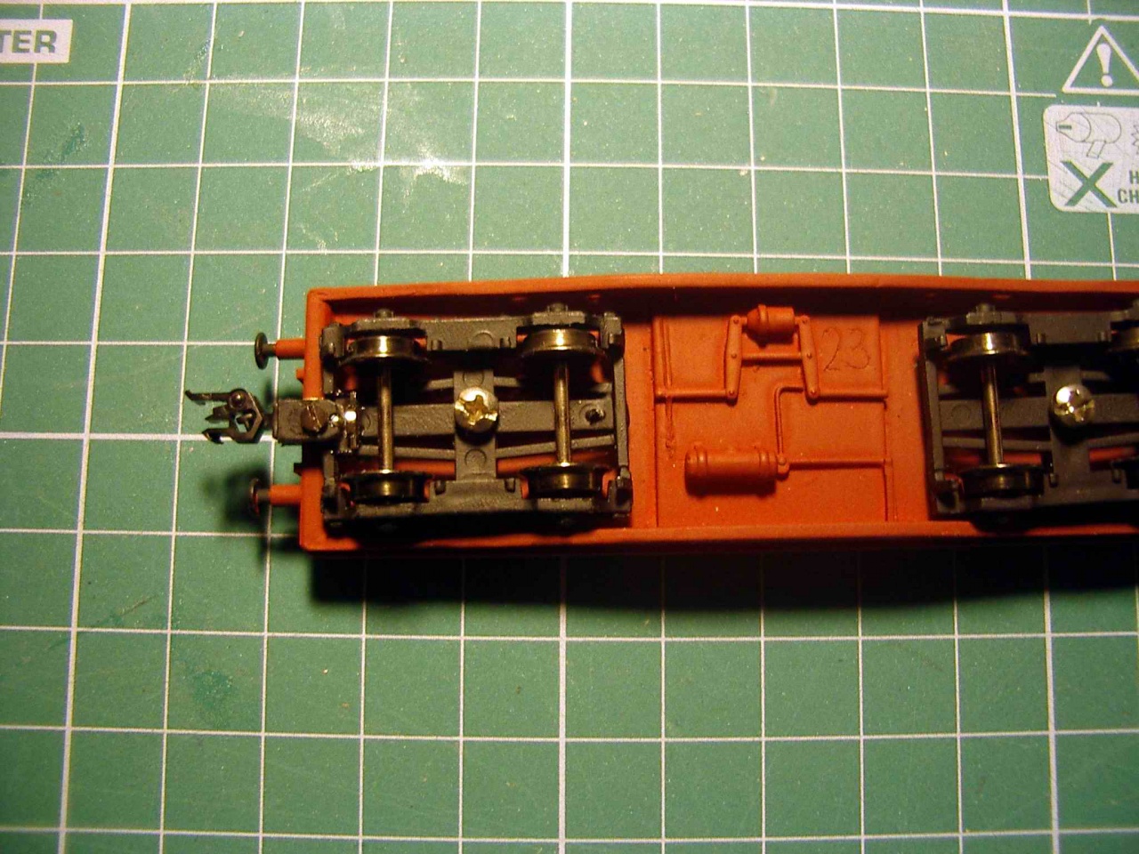

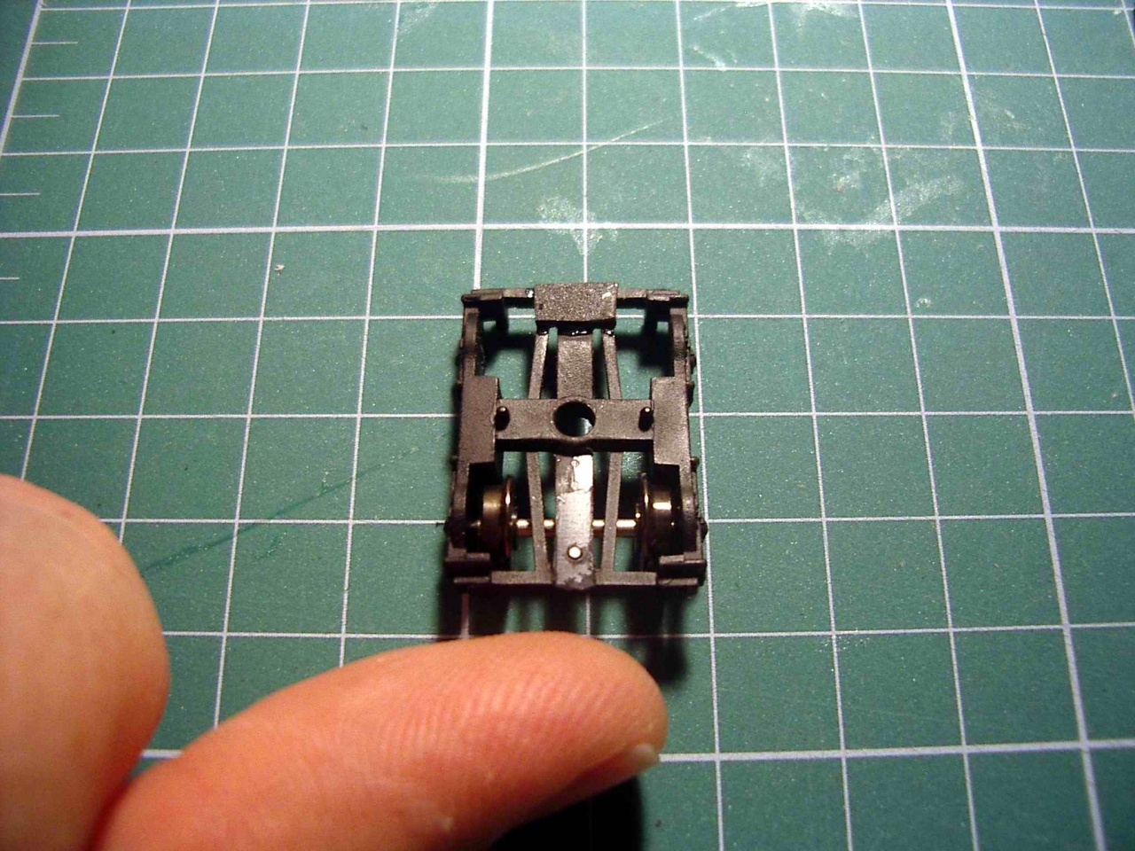

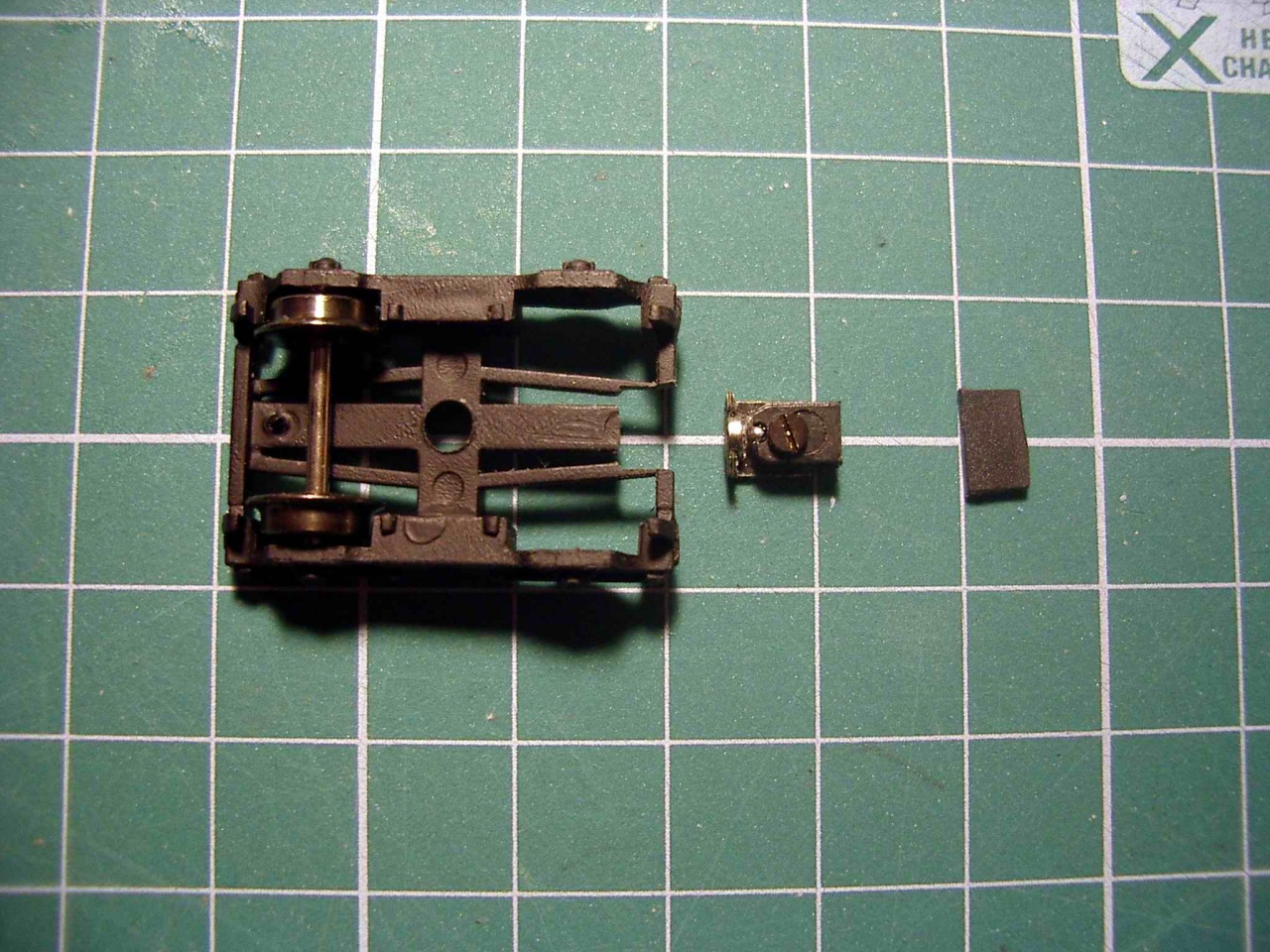

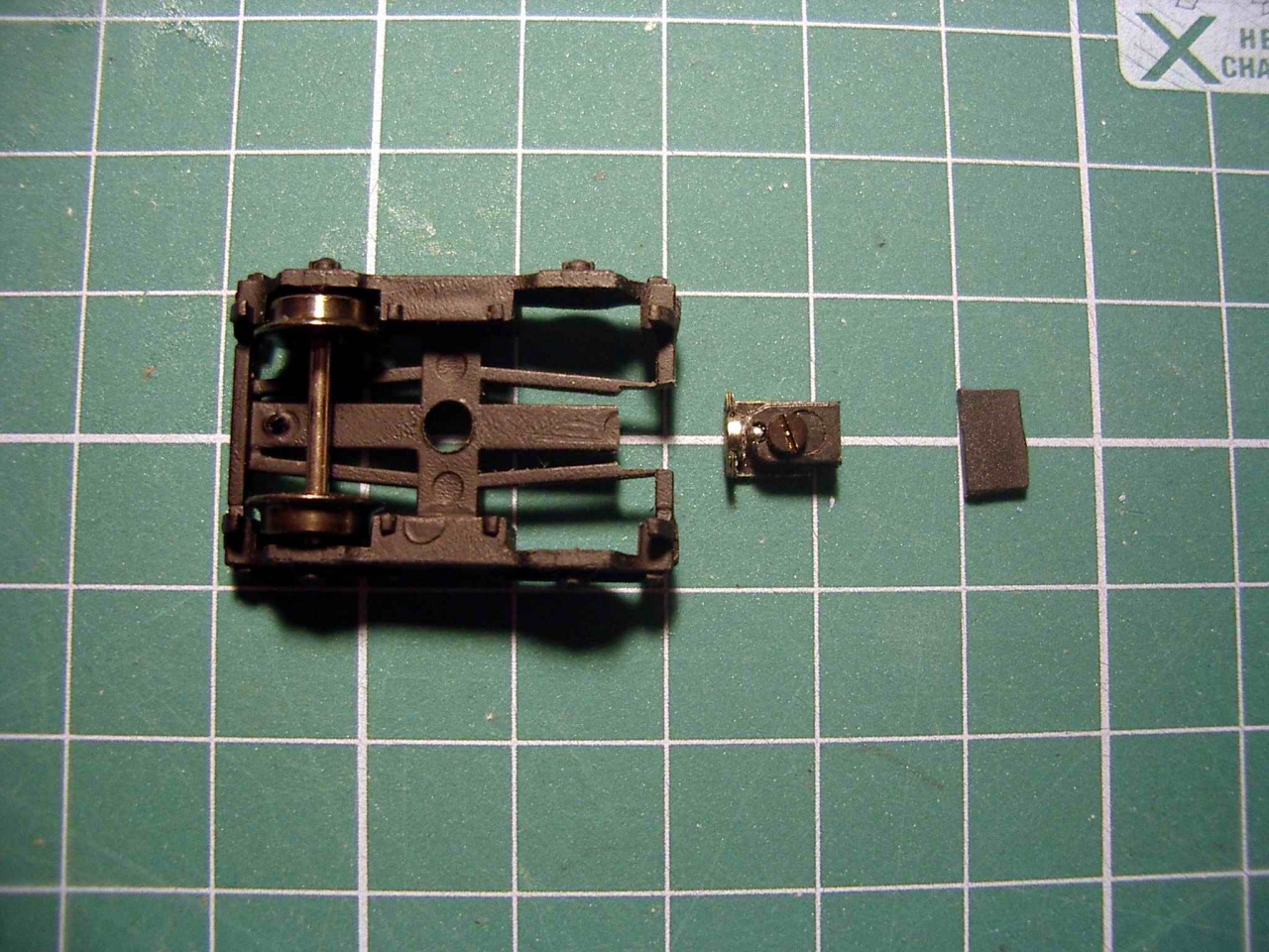

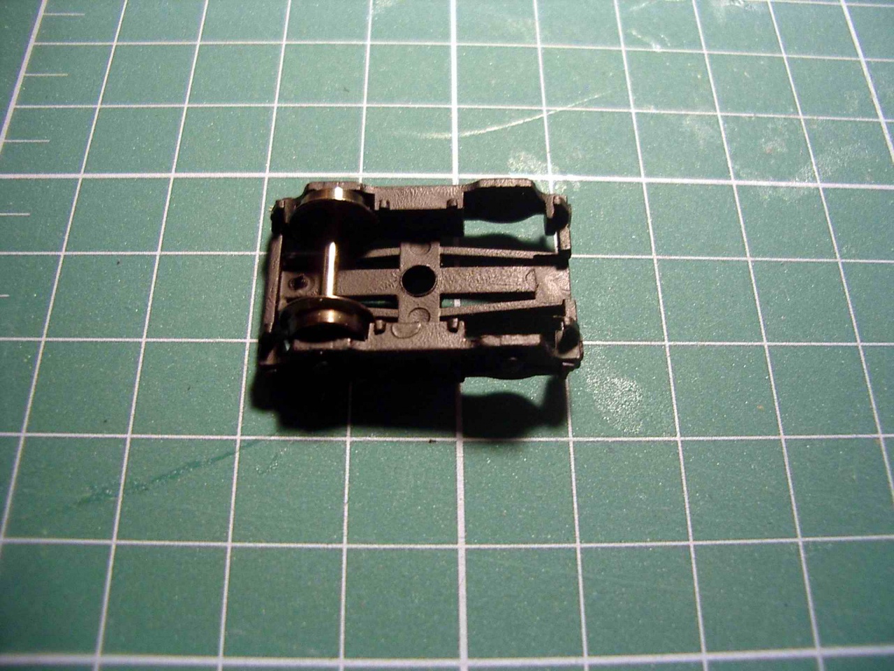

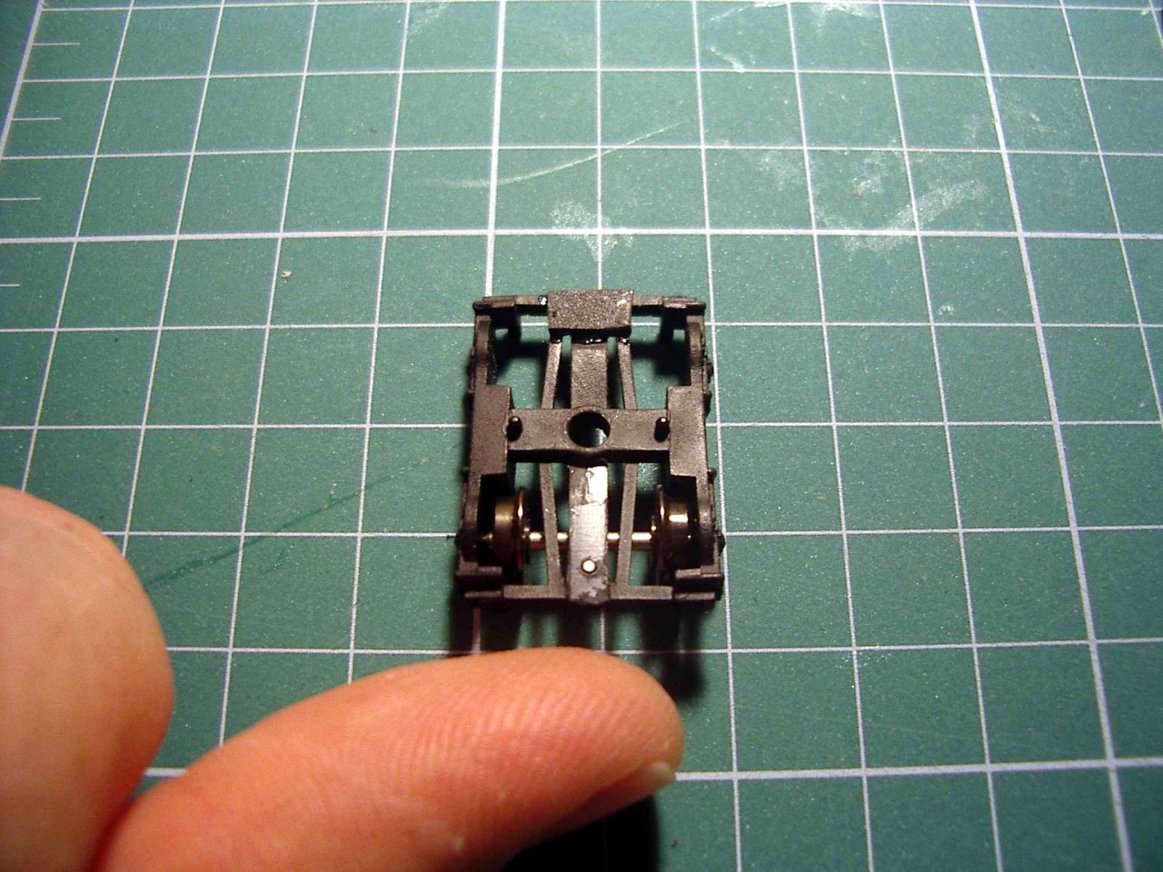

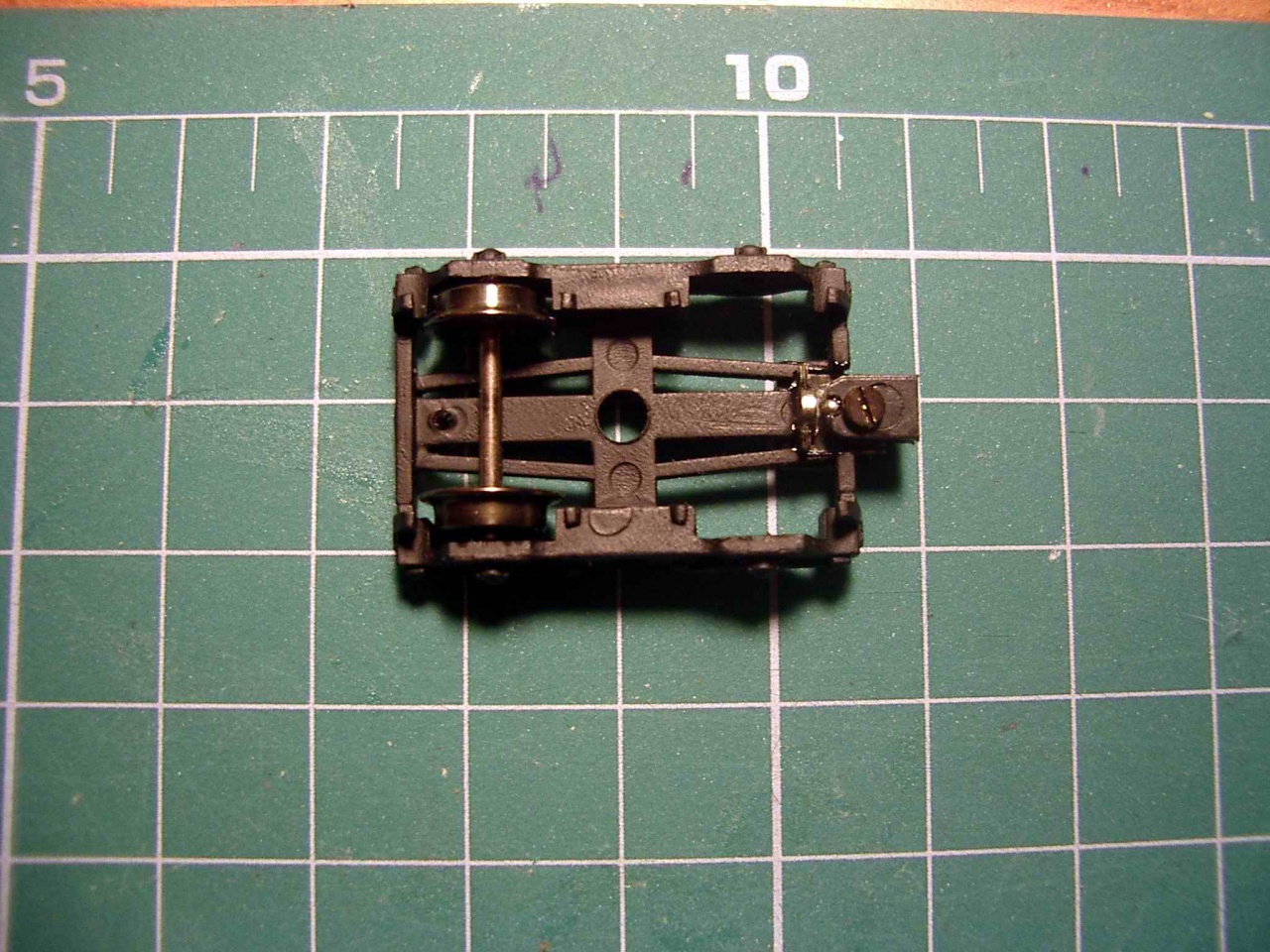

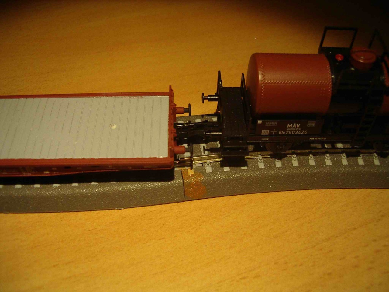

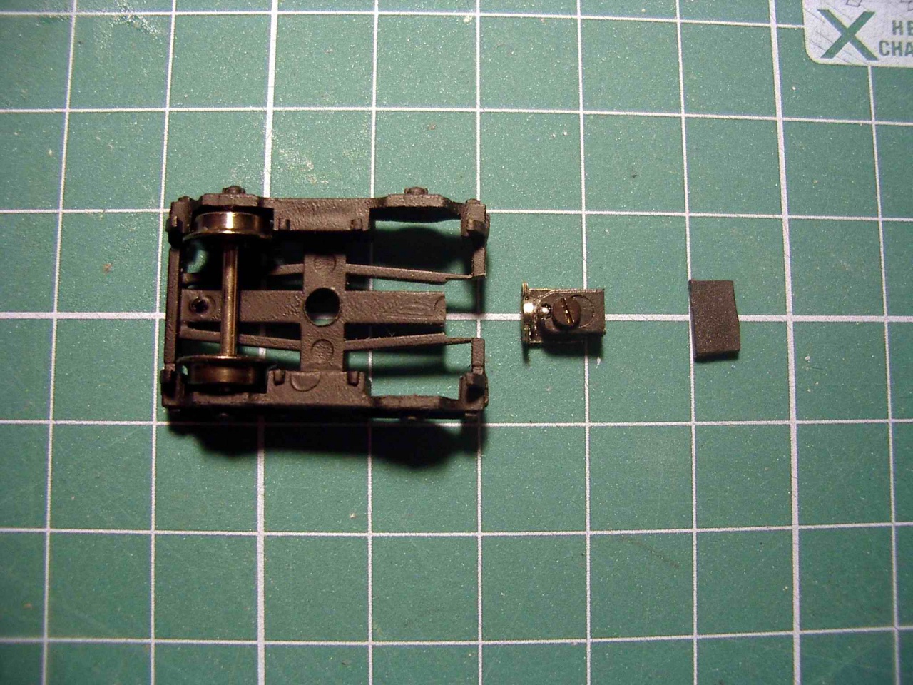

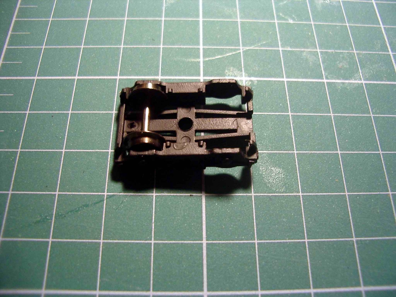

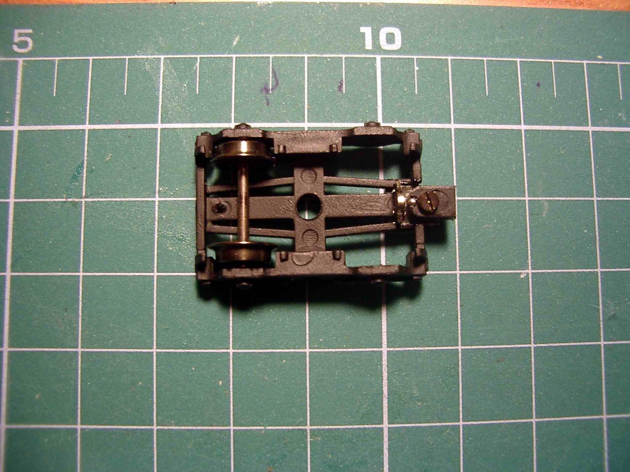

A következő napokban elkészül a másik forgóváz is, majd megkapja a hasa alá a 10 g ólmot is.
(#17093) Gashpy válasza Gashpy hozzászólására (#17092) Válasz • Máj 16, 2013
képek 2
(#17094) Gashpy válasza Gashpy hozzászólására (#17093) Válasz • Máj 16, 2013
képek 3
