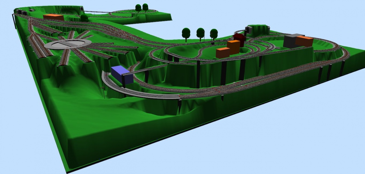

(#19975) etwg válasza TTGuszti hozzászólására (#19956)
Júl 29, 2013 |
Ez volt az elsö tervezö programom amit hosszu idö után ujra kezembe vettem. ( néhány éve kaptam ajándékba egy profi programot, ami sajnos csapnivalo volt igy eldobtam a francba).
A scarmmal néhány nap alatt képes voltam egy elég nagy pályát gond nélkül megtervezni, és eddig mnden ami kellett müködött. Azota már a 10 éves fiam is rajzolgat a scarmmal. Szerintem nem rossz és elég egyszerü a logikája.
Valamelyik forumba már feltettem a tervrajzot. Keresd vissza.
Közben találtam egy linket:
Gandtt

(#20019) etwg válasza enigma hozzászólására (#20016)
Júl 30, 2013 |
Nálam semmi gond nem volt a 3D-s illeszésekkel:
(#20020) enigma válasza etwg hozzászólására (#20019)
Júl 30, 2013 |
Nagyon király! |

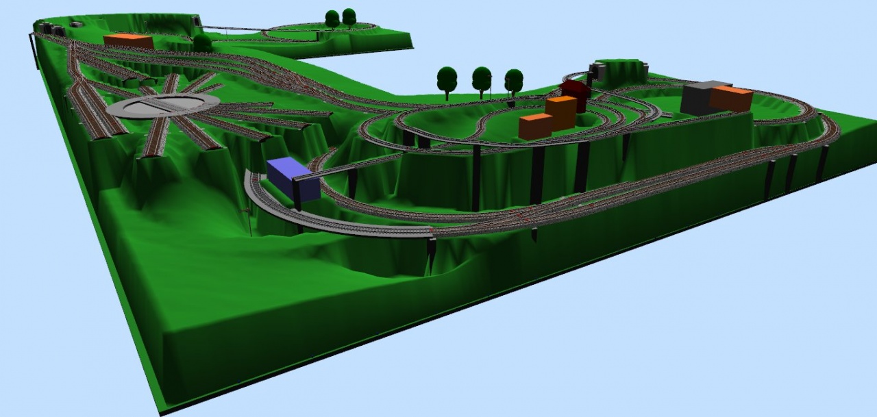

(#20023) TTGuszti válasza jagdheTTzer hozzászólására (#20015)
Júl 30, 2013 |
Nekem is egyre jobban tetszik, de az "objektum" menüpontot nem bírom feléleszteni. Ha kijelölök egy vágányt vagy ha nem, akárhogy variálok a menüpont minden funkciója szürke, így pl nem tudok tulajdonságot választani és főleg forgatni sem. Mit bénázok el?  |
(#20024) TTGuszti válasza etwg hozzászólására (#20019)
Júl 30, 2013 |
Bárcsak már itt tartanék!
A domborzatot te állítottad be és ha igen hogyan? |
(#20025) etwg válasza TTGuszti hozzászólására (#20024)
Júl 30, 2013 |
Nem állitottam be semmit, csak a standard domborzat, azért olyan amilyen. A valoságban egészen más tervezek. (azt hiszem hegyeket nem tud még rendesen rajzolni) |
(#20026) TTGuszti válasza etwg hozzászólására (#20025)
Júl 30, 2013 |
Értem. Akkor a progi generált egy felszínt a vágány magasságaid alapján.
Sajna magasságot sem bírok még beállítani, mert az "objektum" menüpontot nem bírom feléleszteni. Ha kijelölök egy vágányt vagy ha nem, akárhogy variálok a menüpont minden funkciója szürke, így pl nem tudok tulajdonságot választani és főleg forgatni sem. Mit bénázok el?

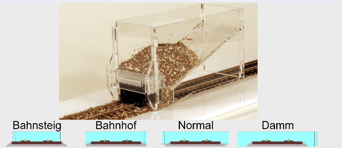

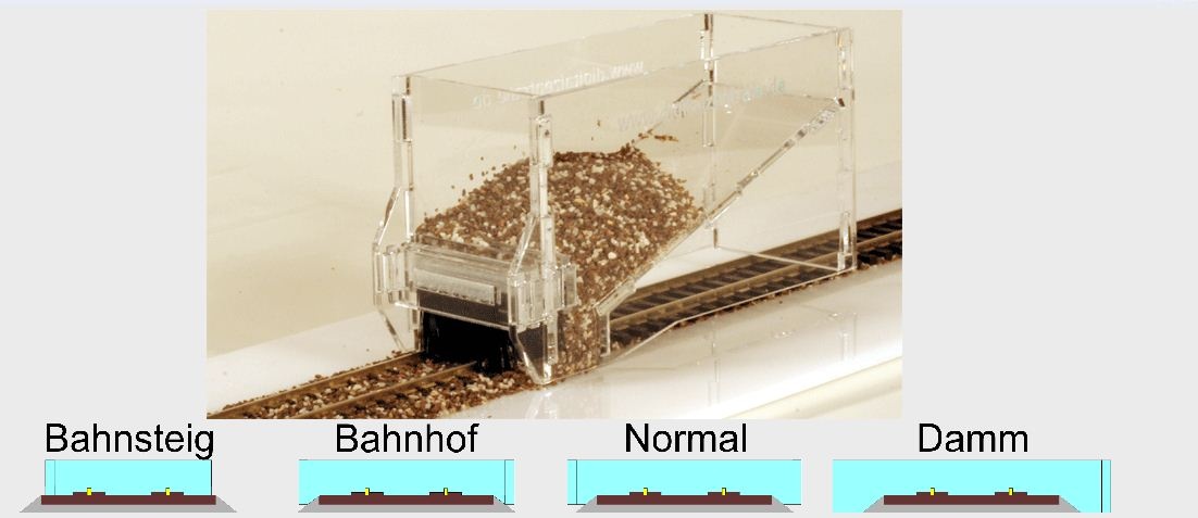

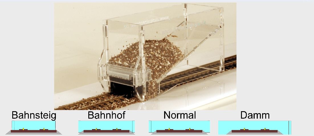

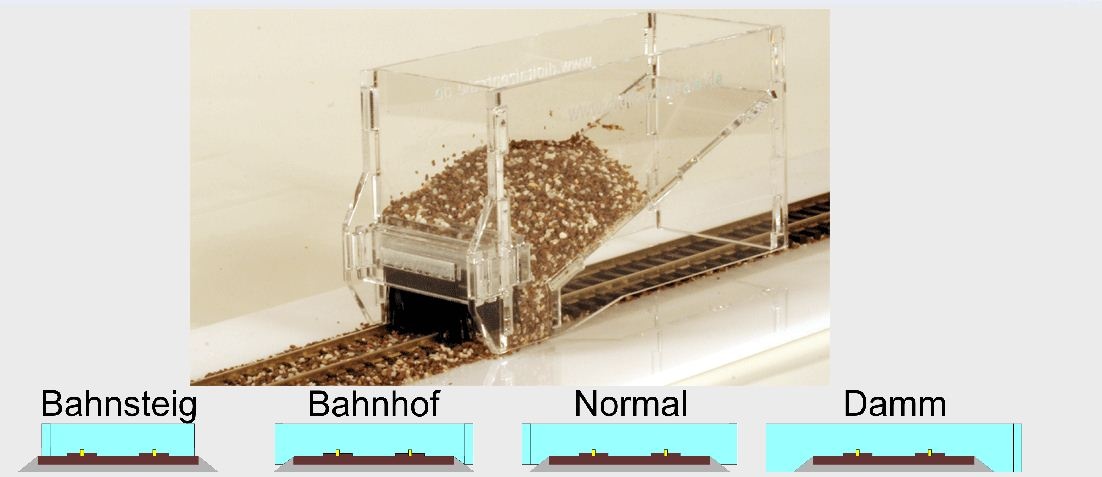

(#20054) wolfchild válasza FriTTz hozzászólására (#20048)
Júl 30, 2013 |
Mellékeltem a képet, ami a "gyári verzió" lehetőségeit szemlélteti, én mondjuk nem tudom / tudtam értelmezni, de...
... mivel a cikkben írtam, hogy az általam készítettek "szemre" készültek, így ha a "szélesség állítás" a cél, akkor érdemes 1 centivel szélesebbre csinálni és a szórónyílás belső felére kétoldalas ragasztóval pici darabokat beragasztani, így a "nyílás" széle szabályozható 3mm-es lépésekben (plexi vastagsága), ha meg a töltés formán kell változtatni, úgy a két lehúzó ecsetet kell megnyírni a kívánt irányba.
De ez csak tipp, nem próbáltam, csak akváriumkaviccsal (van 1-1,5mm szemcsenagyságú) végeztem tesztszórást U profilos sínen mindenféle ragasztás nélkül, de az eredmény meggyőző volt. |

(#20057) etwg válasza wolfchild hozzászólására (#20054)
Júl 30, 2013 |
Amit hiányolok gyáribol is ( a régin még volt ) az a szerkezet vezetése a sinen. Gyakorlatilag nagyon egyszerü megcsinálni akár cserélhetöen több nyomtávra is, igy a fene sem érti, hogy miért hagyták ki. |
(#20058) wolfchild hozzászólása
Júl 30, 2013 |
A "gyártás" kicsit erős fogalom, maradjunk annyiban, hogy mikor magamnak készítettem, tudván hogy elég ügyetlen vagyok vágtam egy csomó alapanyagot.
Ebből a csomóból 4 darab lett összeépítve, a többi ment a kukába.
Ebből a 4 darabból nyilván 1db kell nekem, a többit eladom ha kell valakinek (a cikk végén a bővebb infó). Bár jobban örülnék, ha az alapanyagtól szabadítanátok meg. (Értem ez alatt, hogy ócsóért  adom a plexit, ti meg szorgalmasan fúrtok, faragtok.)
Természetesen a vizslatásnak semmi akadálya, ha jól értettem szeptemberben lesz klubnap, akkor viszek magammal, és lehet nézelődni. Meg az is lehet, hogy közös gondolkodással akár fejleszteni is lehet, mert nem hinném, hogy amatőr (de lelkes) valómban pont az ideális eszközt sikerült előállítanom. De ha mégis így lenne, akkor zseni vagyok  |
(#20059) wolfchild válasza etwg hozzászólására (#20057)
Júl 30, 2013 |
Erre a válasz igen egyszerű, nincs értelme. A szerkezet hátulja felfekszik a sínkoronára, és csak húzni kell. Ha lenne benne bemetszés (mondjuk a sínszálaknak kettő) vagy egy nagyobb bevágás, hogy a két sínszál kívülről vezesse, akkor a kitérőknél és kereszteződéseknél eléggé bajban lennél. Legalábbis szerintem.
