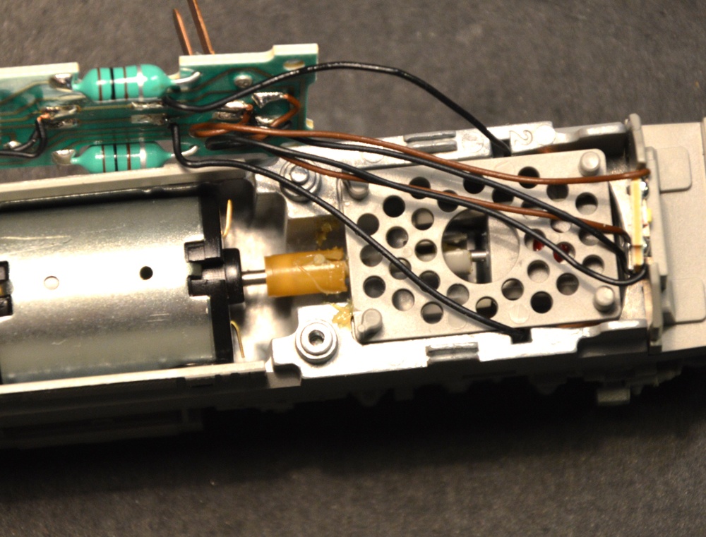

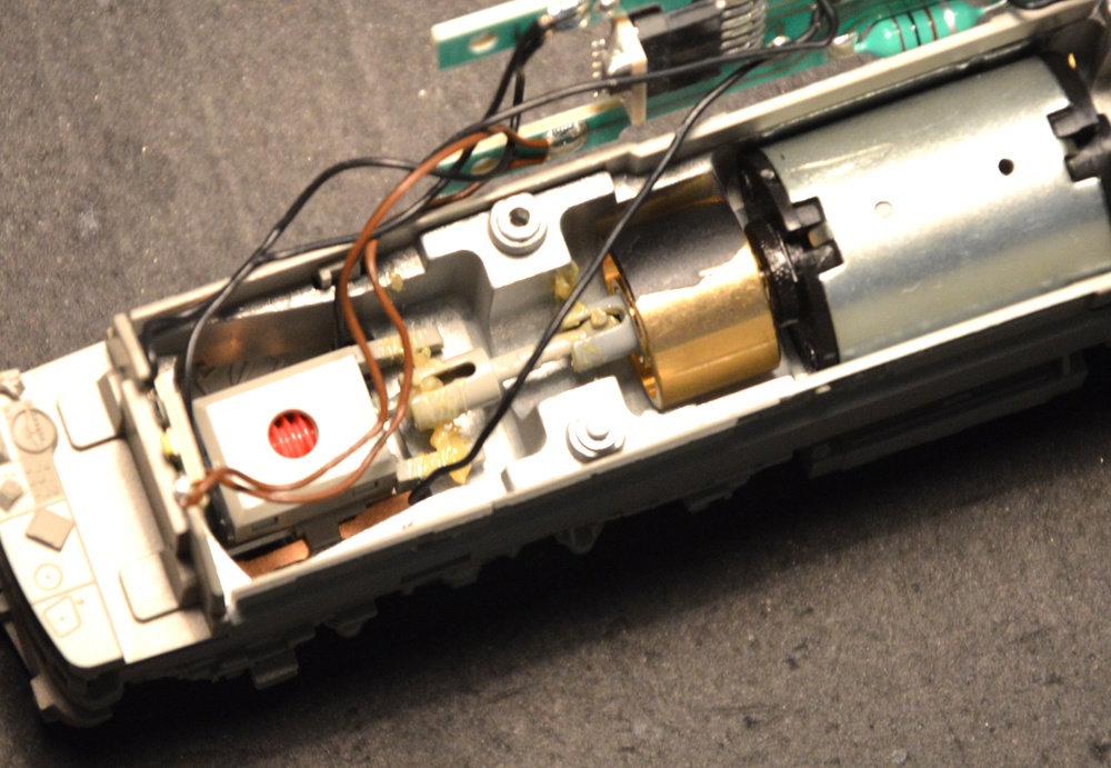

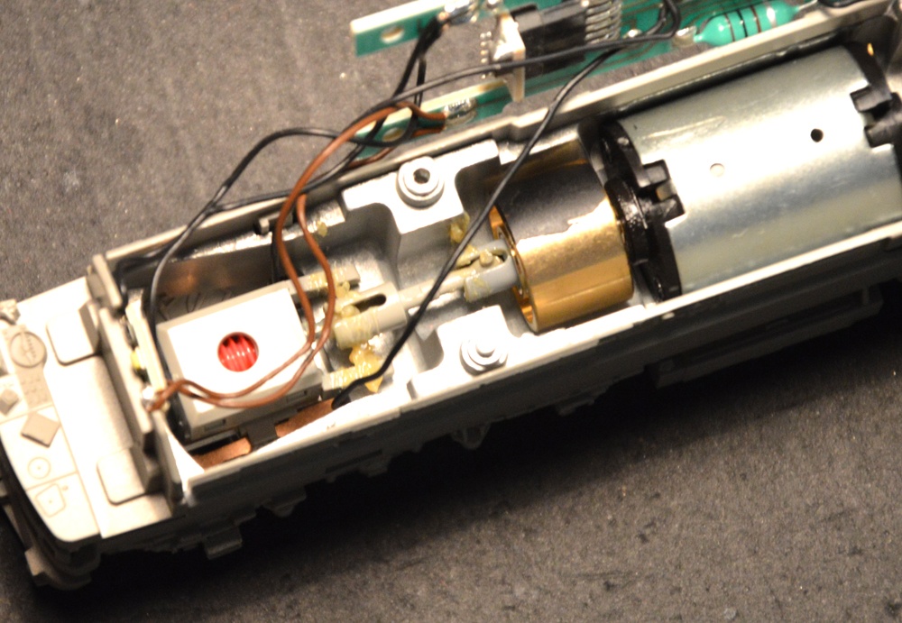

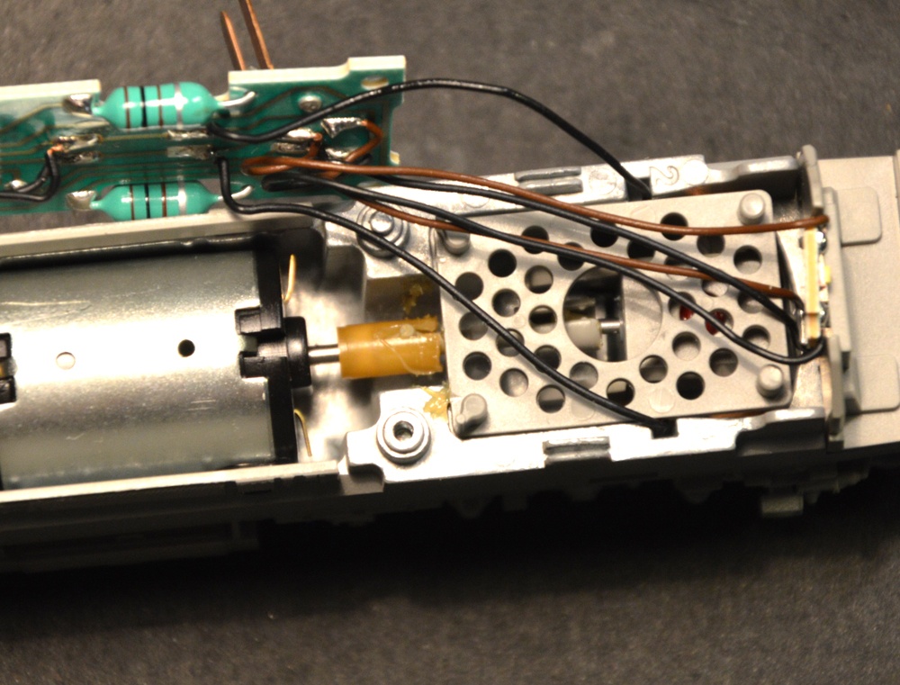

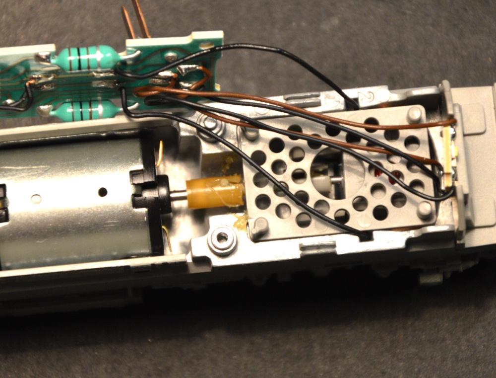

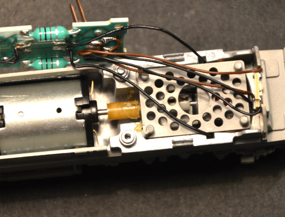

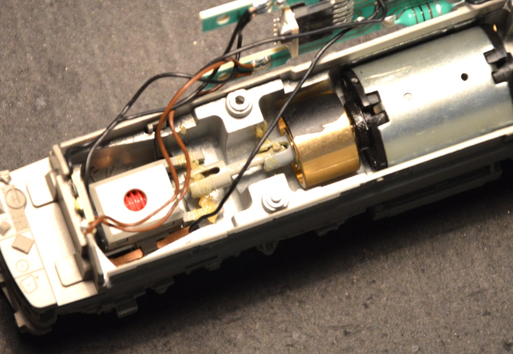

(#20094) masTTertape hozzászólása
Júl 31, 2013 |
Korábban már többször esett róla szó, hogy a Roco Szergejek milyen túlkenési problémákkal küszködnek.
A minap a műhelyembe került három, tökéletesen egyforma, azonos évjáratú M62-es bevizsgálásra és a három mozdony közül egyben a képen látható túlkenést találtam, egy másikban ennek a zsírmennyiségnek a fele volt szétcsapva a motortérben, egyedül a harmadik volt ideális módon megkenve.
Szerencsére a zsír nem jutott be a motor kommutátorához és a tengelycsonkokhoz, de ez a mennyiség egy tartósabb járatás után lazán beolvadhat oda is, ahova nem kéne. Majd aztán megszilárdulva előhozhatja az ismert lassulós, gyorsulós, füstjeles járásmódot.
Megfelelő eszközzel a szétcsapott zsír kiszedhető, a betét fala zsírtalanítható és még így is bőséges kenőanyag marad az eredetileg kiszemelt területeken, a kardánfészkekben és a schaft-on.
Javaslom, hogy aki ilyen modellt birtokol, vagy nézze át maga, vagy juttassa el valamelyik szakszervízbe (természetesen dél-Pesten...  )
