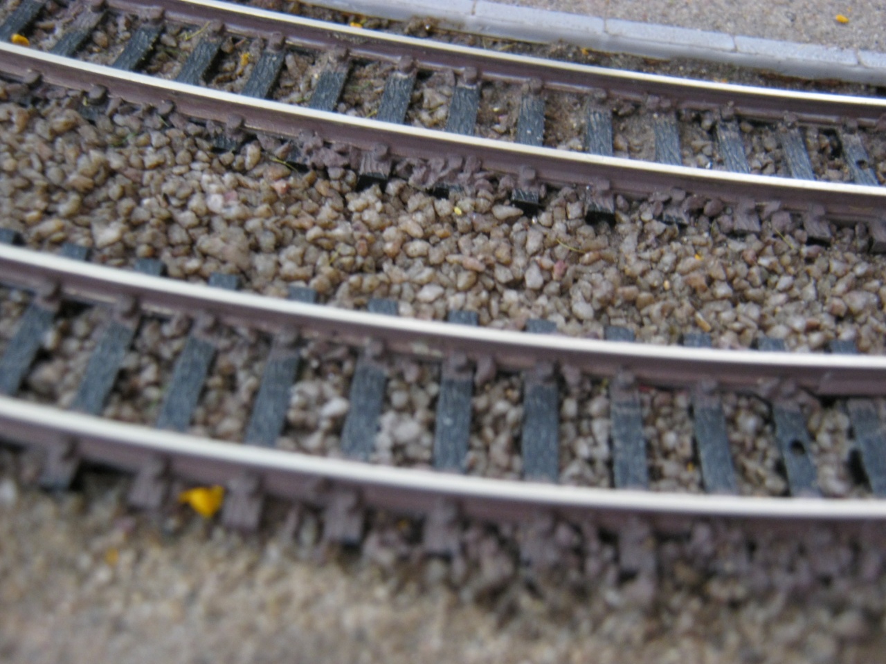

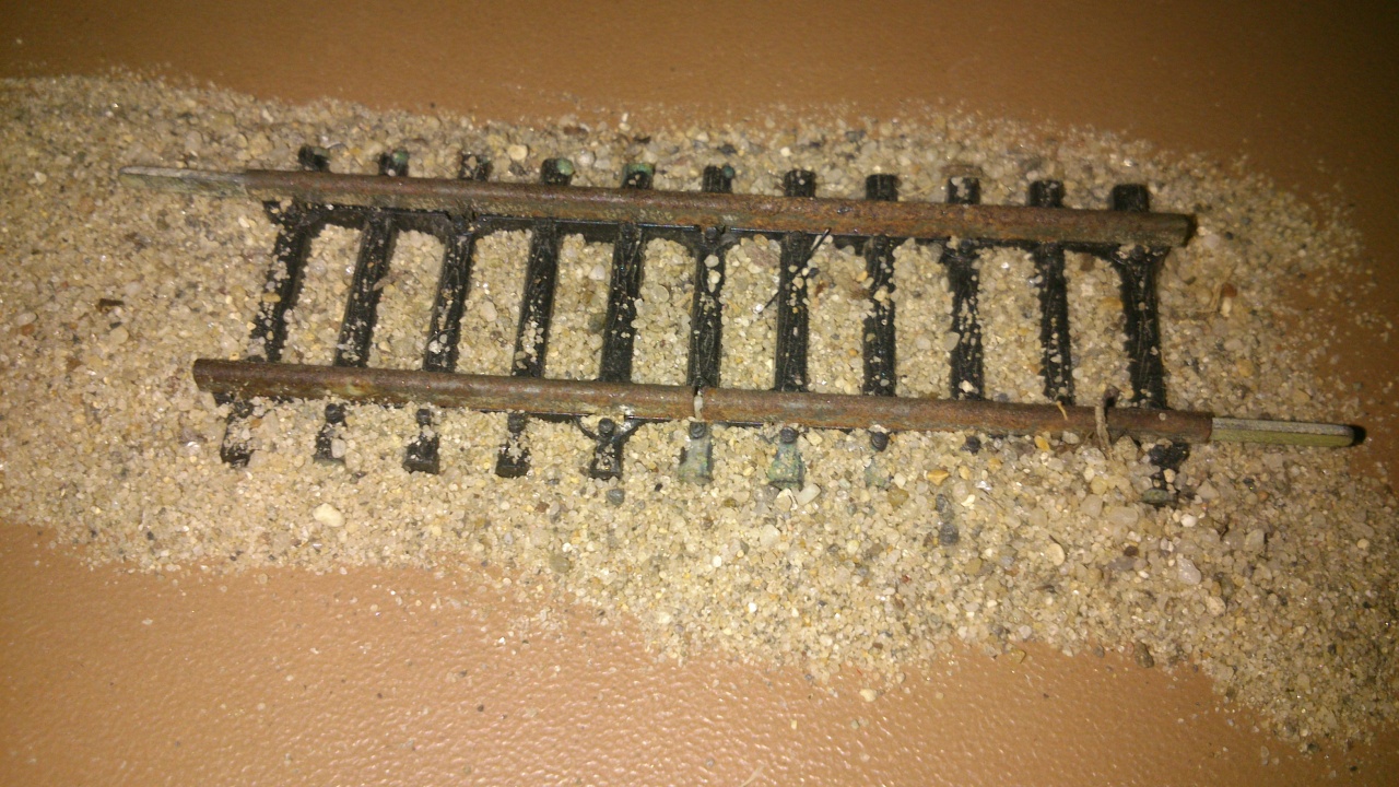

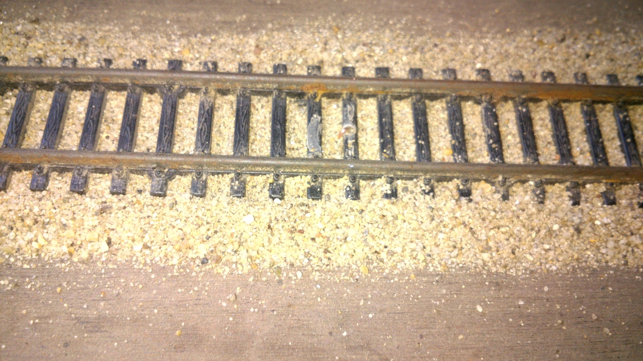

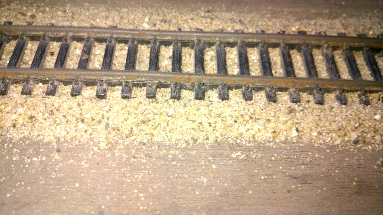

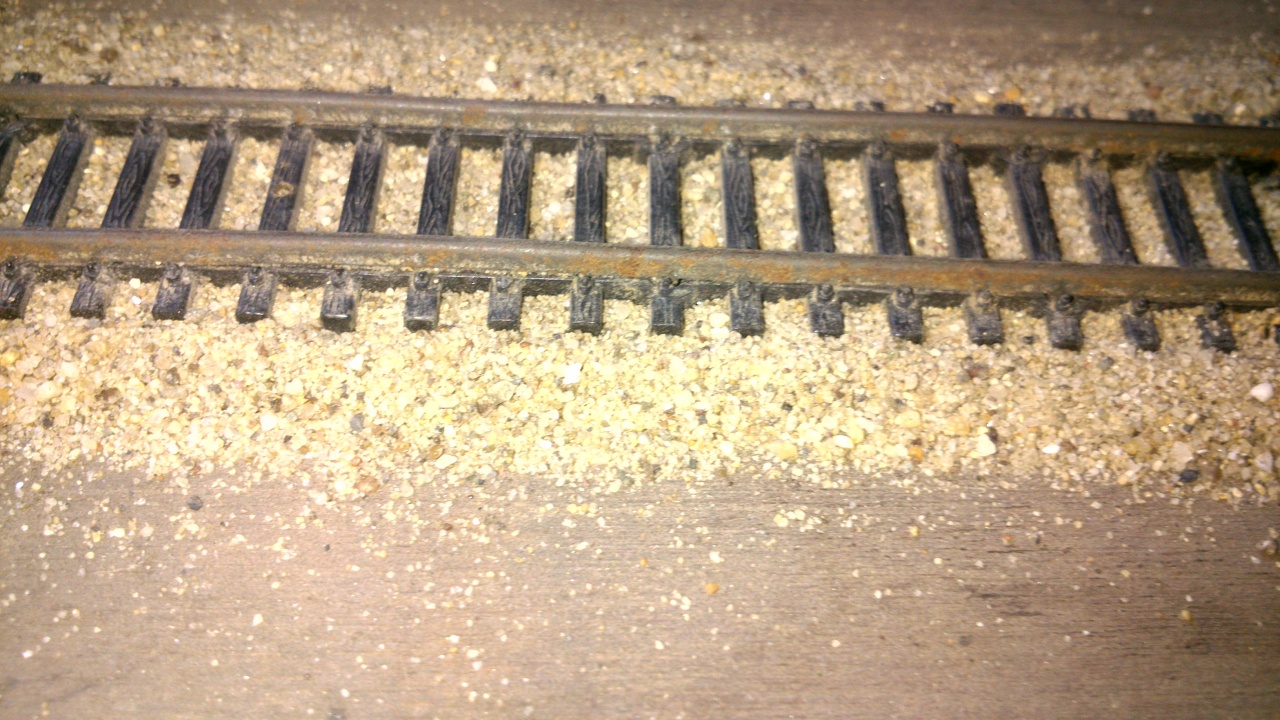

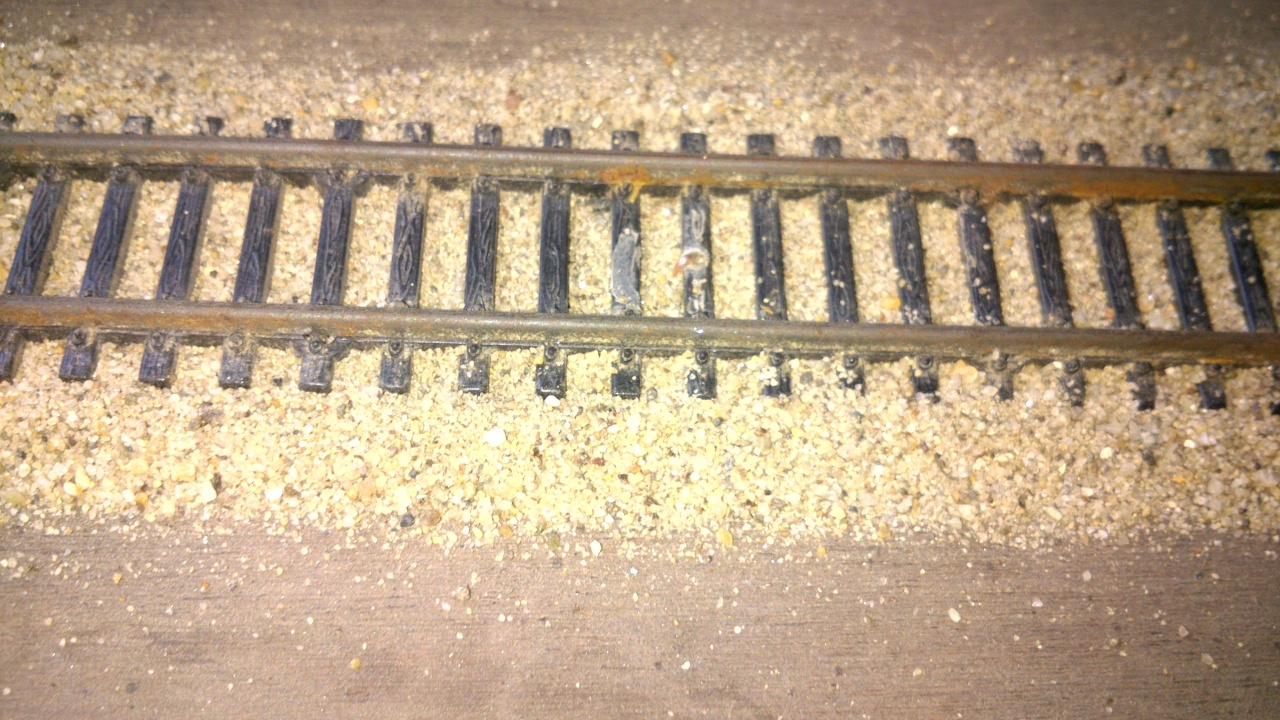

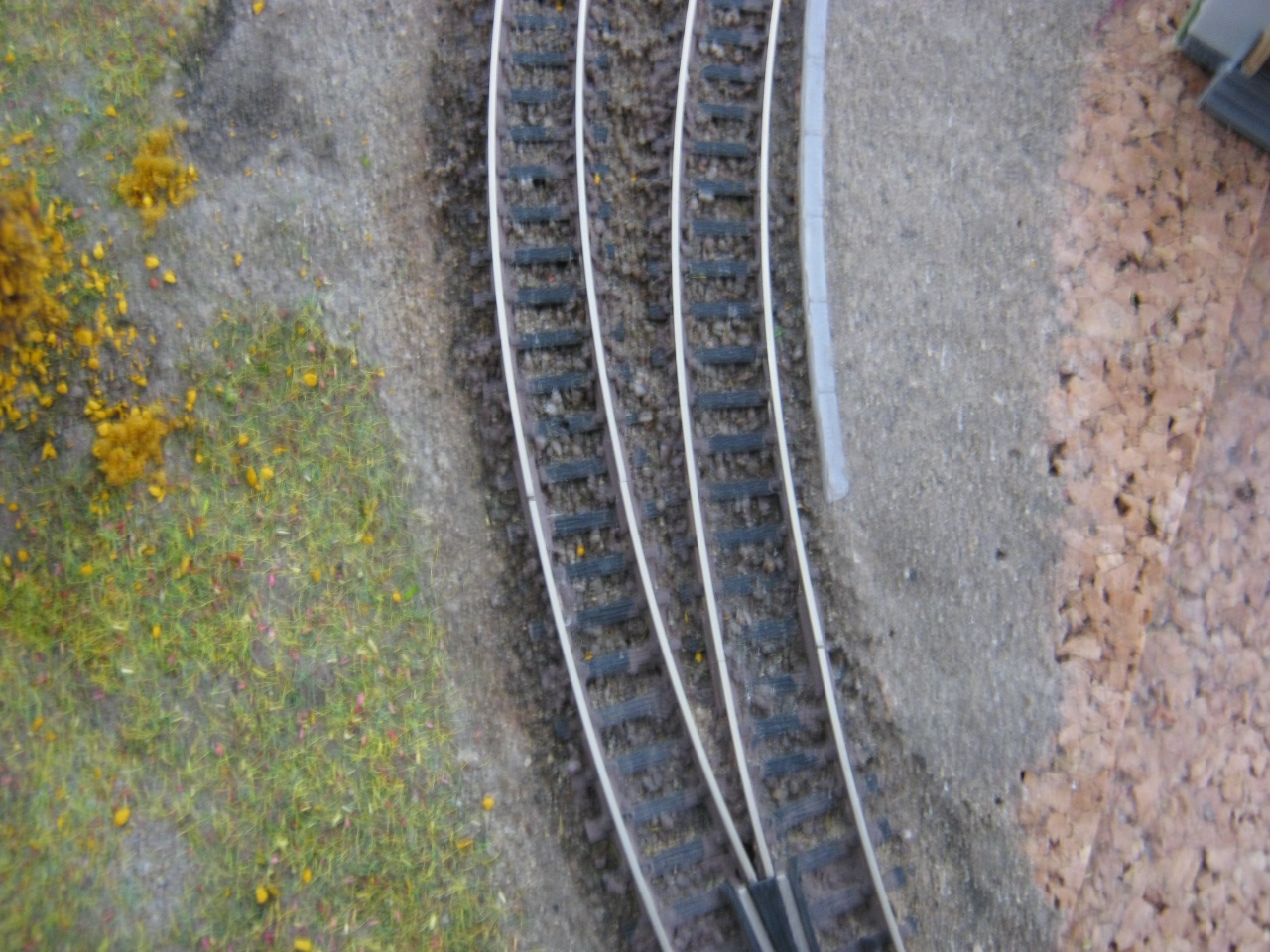

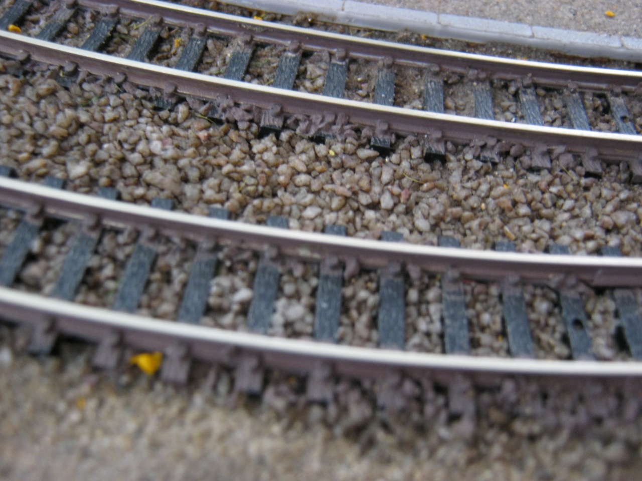

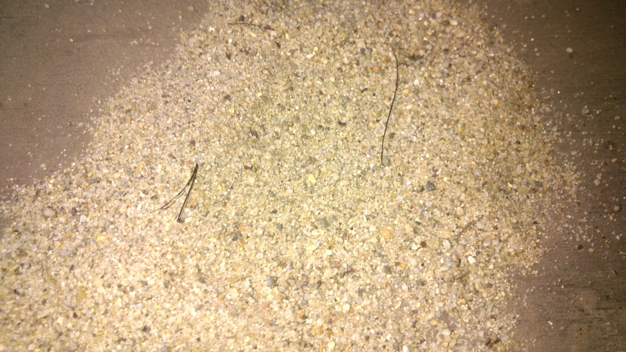

Én a feszültség csökkentésére előtte bepermeteztem vízzel a köveket. Szépen ráhull az apró vízpermet, direkt ráfújás persze kerülendő. Viszont így nem kell mosogatószer sem.
A ragasztást meg egy kifogyott kis PÁLMA FA tubusából intézem.
Pikk-pakk megvan a ragasztás, nem ömlik ki a vizes ragasztó, mondjuk nem is nagy a lyuk a flakonon. |
(#20374) masTTertape válasza zsolesz74 hozzászólására (#20371)
Aug 5, 2013 |
Én azt tapasztaltam, hogy ha vízpermetes követ ragasztok a hígított ragasztóval, akkor az ágyazat belsejében levő vizet nem szorítja ki a ragasztós, ezért könnyen meglehet, hogy belül sima víz marad, ami nem köti össze a kavicsokat. Míg kívül kőkemény burok lesz a ragasztótól.
Ha viszont benne van a csepp mosogatószer, akkor mindenhova ragasztós lé folyik be és monolittá keményszik az egész ágyazat. |
(#20376) Gashpy válasza masTTertape hozzászólására (#20374)
Aug 5, 2013 |
Volt valami olyan módszer is, hogy az ágyazatkövet tapétaragasztó pehellyel keverték, majd terítés után spriccelték be vízzel.
Erről mit tudtok?  |

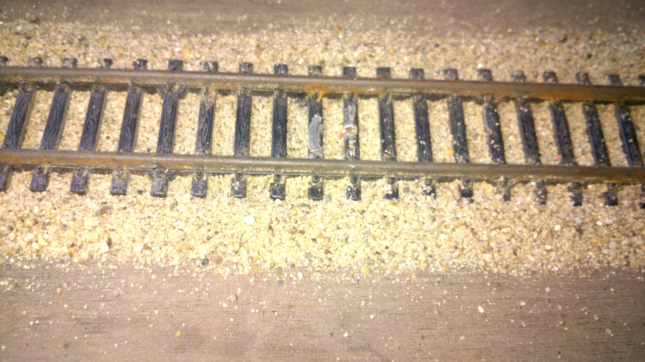

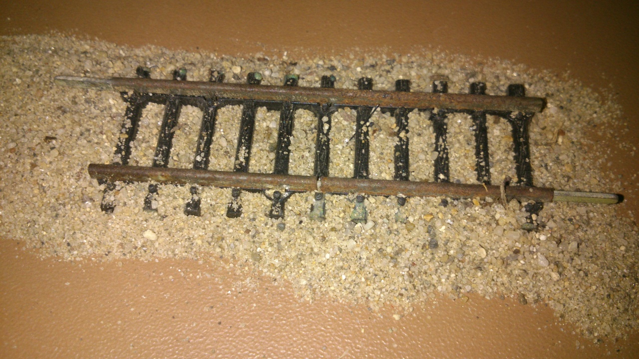

(#20379) masTTertape hozzászólása
Aug 5, 2013 |

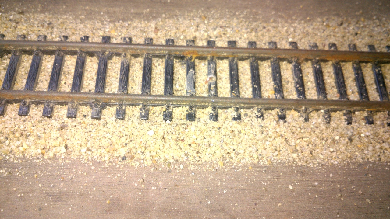

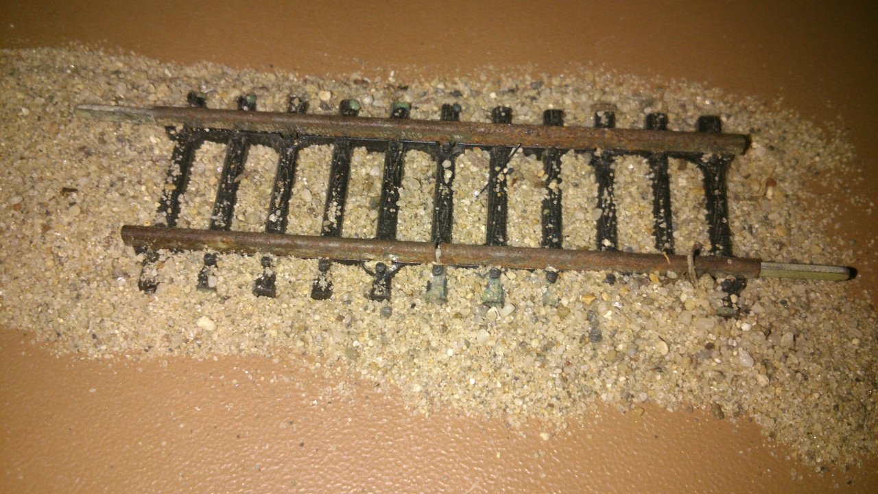

(#20382) vanhensing hozzászólása
Aug 5, 2013 |

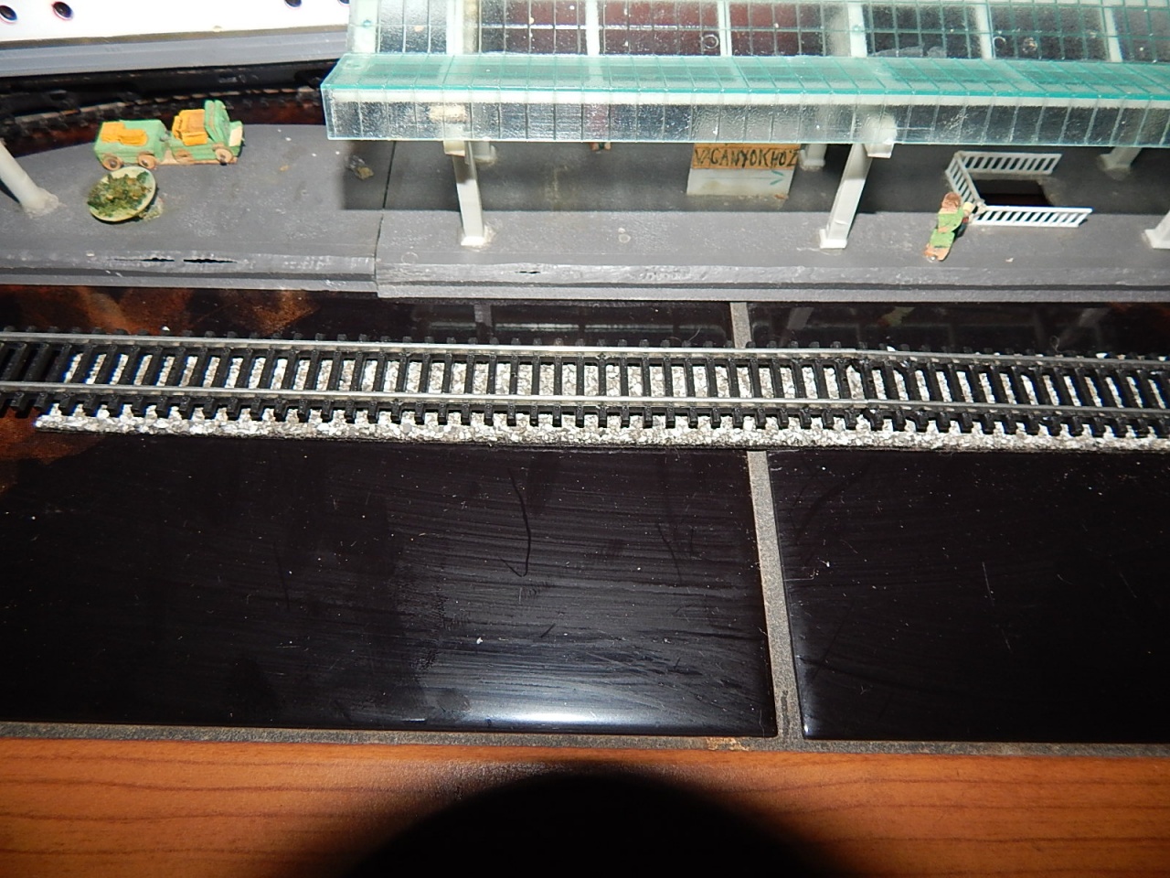

Az asszonynak teleszaladt a bu... az ágyazatkészítésnél (pedig kb 2-3m körül jártam)! Kisebb szócsata után letettem a szórásról,helyette zsindelyből vágtam sniccerel "sin ágyazatot,, Nincs vele macera Kb 10 éve zsindelyeztük a tetőt és egy csomag megmaradt A szemcse színe a zsindelyen egyezik a szóróanyaggal Váltó alatt is tökéletes!
nincs macera gyors és szerintem jól néz ki. Ha kíváncsi rá valaki szívesen küldök képet! |

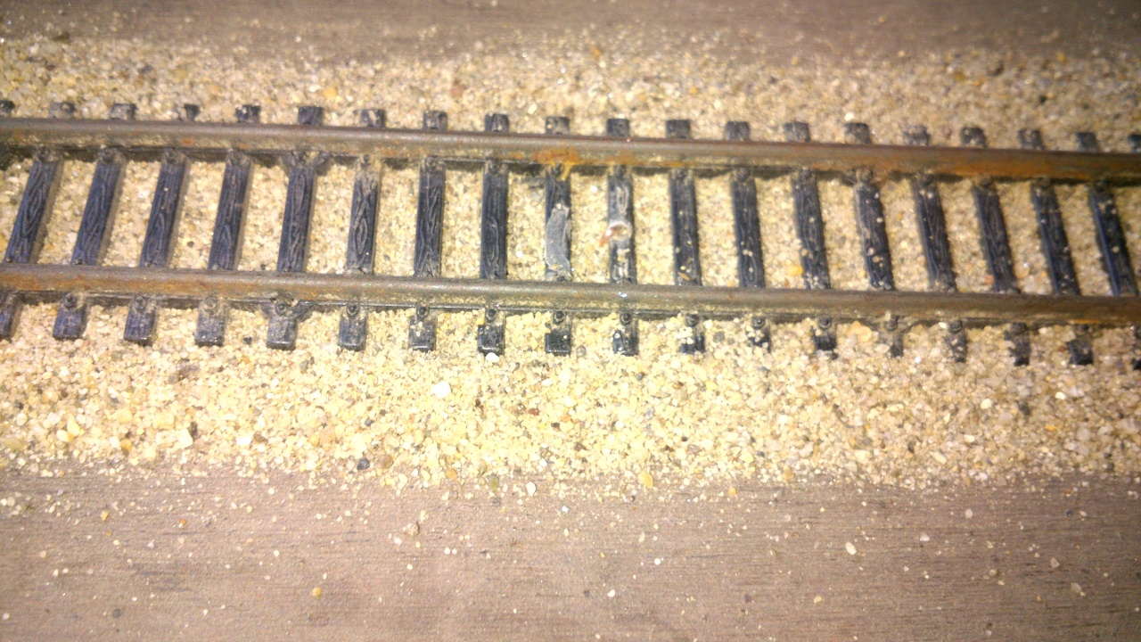

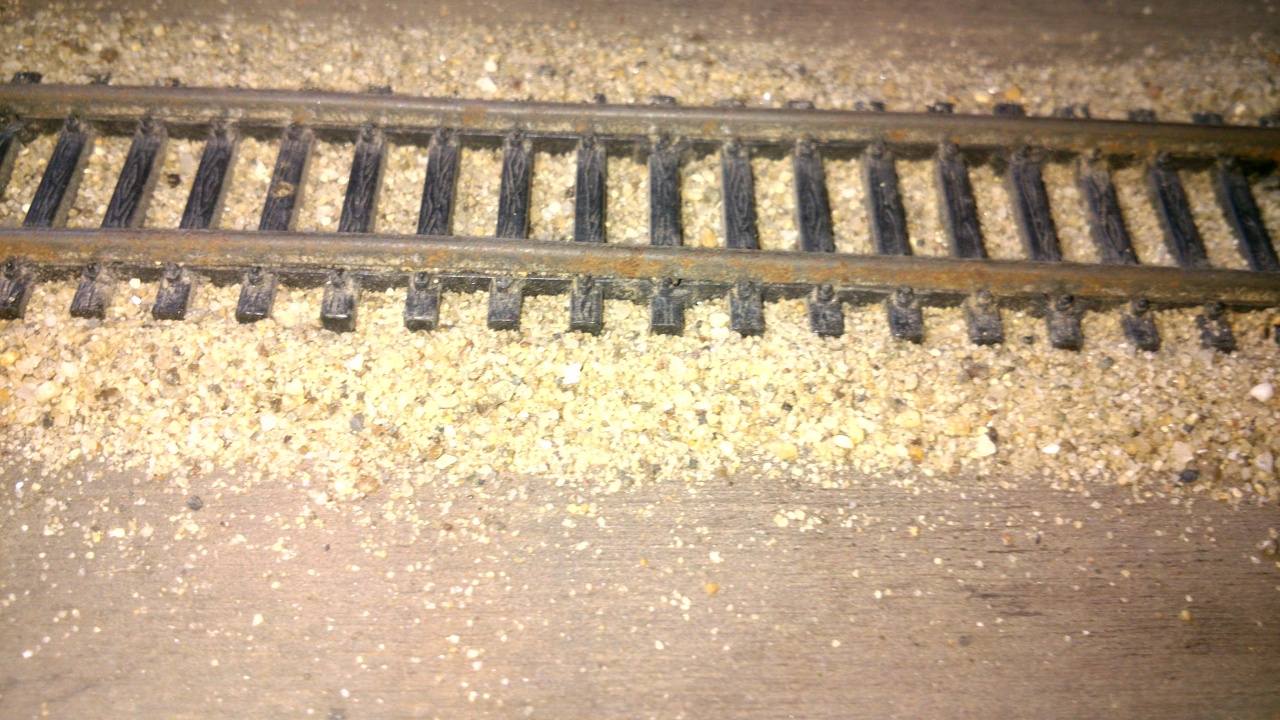

(#20392) vanhensing hozzászólása
Aug 5, 2013 |
A szegélyt egy lapos edénybe( épp csak az alján lévö ragasztóba ) beleérinteni és a mellette szintén egy lapra
szórt ágyazati kavicshoz érinteni! Még nem próbáltam de szerintem még élethűbb lenne. Asztalon műfüvezve nekem tetszik! |

Nagyon praktikus ez a kavics ágyazatszóró különösen ott, ahol nagy pálya készül. Én is készítettem egyet, de nem vált be – gyakran megszorult a terítésnél. Végül csak a hosszabb, egyenes szakaszokon használtam. És ami a legfontosabb: nem nélkülözhető utána a nagyon alapos, ecsetes igazítás. A talpfákon nem maradhat és a talpfa közökben sem lehet magasabb a kavics terítés, mint a talpfa szintje. Ugyanígy precízen ki kell söpörni a kavicsot a sínszálak belső oldaláról (a kerék beleakad, csikorog, stb.). Ha már megköt a ragasztó, elég nehéz kikaparni! A legnagyobb figyelmet pedig a váltók igénylik – a mozgó alkatrészekhez sem kavics, sem ragasztó nem kerülhet.
Fontos a nedvesítőszer a ragasztóba, mivel a kőszemcsék felülete az őrlés miatt poros és ez megakadályozza a folyékony ragasztó tökéletes terülését. Jó a mosogatószer is, nálam még bevált a permetezésnél használt nedvesítőszer – a Nonit. Egy deci 50 százalékban higított fa ragasztóhoz két-három csepp kell csupán. Adagolás 10 köbcentis fecskendővel, aminek a végét én meghosszabbítottam 3-4 cm kábelről lehúzott szigeteléssel.

(#20399) masTTertape válasza vanhensing hozzászólására (#20392)
Aug 5, 2013 |
Nos természetesen meg kell adni annak a lehetőségét, hogy mindenki a saját ízlésének és igényességének megfelelő terepet építsen az asztalára.
Ez a megoldás is egy megoldás, de szerény véleményem, hogy igen messze van az élethű modellezéshtől.
Ha valaki az igazi ágyazati kő (majdnem) mérethelyes leszórását választja, akkor tényleg vagy nekiáll szórni, vagy kész ágyazatot vesz (Noch, Styrostone, stb.) Ha mégis a költséghatékony és kevésbé bugyitöltő út a cél, akkor inkább durvább csiszolópapírt rakj a sín alá, legalább annak talán mérethelyesebb a szemcsézettsége. |

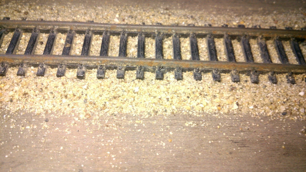

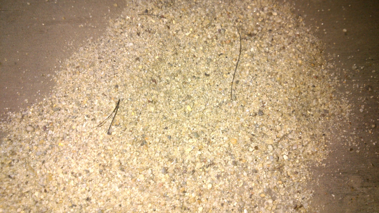

(#20413) vanhensing válasza masTTertape hozzászólására (#20399)
Aug 6, 2013 |

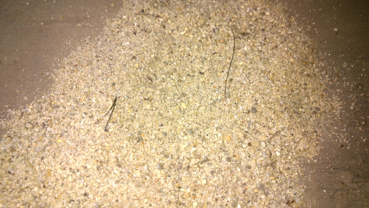

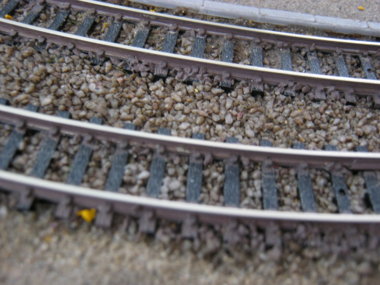

A legdurvább csiszolópapír szemcse mérete is elmarad a zsindely csemcseméretétöl!!Szinre stimmel az ágyazatszórásra használt zuzalék színével méretével!!
Nekem nem jött be a "kövezés,, Egész más asztalon mint
a foton a girbe gurba U profilos sin darabka alatt.
Lényeg hogy nekem tetszik mivel az unokámnak és egy
picit magamnak építem! |

(#20418) masTTertape válasza vanhensing hozzászólására (#20413)
Aug 6, 2013 |
Igen, ezt próbáltam szavakba ölteni: vannak esetek, ahol ez a megoldás mind a vizuális, mind a gyakorlati hatásával együtt bőségesen eléri a célját, ellátja a feladatát.
Viszont ha megnézek egy zsindely szemcsét, akkor rövid számolgatás után arra jutok, hogy akkora, mintha kb. félméteres köveket szórnának a nagyvasúti ágyazatba.
Ezért mondtam, hogy ha akadnak olyanok, akik az élethűbb modellezést kedvelik (magam is ide tartoznék), akkor inkább a korábban felsorolt megoldásokat keresik. |

Ravasz dolog ez a méretarány  és ha valaki méretarányosan és valósághűen akar modellezni az nem egyszerű dolog.
A lényeg hogy mindenki döntse el meddig hajlandó és meddig tud elmenni ezen a téren. Ha az asszonypajtás nem támogatja a szóróanyag használatát akkor ezt mint objektív körülményt figyeleme kell venni, nem beszélve más objektív adottságokról, mint beszerzési lehetőségek, anyagi helyzet , rendelkezésre álló tér (modellező sarok, modellező szoba vagy modellező lakás) és ezek között kell megtalálni a legoptimálisabb megoldást ami csak kompromisszumok árán sikerülhet. A legfontosabb szerintem, hogy a modellezőnek örömet szerezzen a saját asztala minden más másodlagos.
A magam részéről ha eljutok majd addig szertnék ágyaztot építeni és méretarányos anyaggal szórni.
Más de mégis ugyanaz:
A profi szóróanyagok valódi anyagból pl. bazaltból vannak felőrölve adott szemcseméretre, vagy parafa esetleg műanyag őrlemény van színezve?
TT-ben mekkora a megfefelő szemcseméret? |

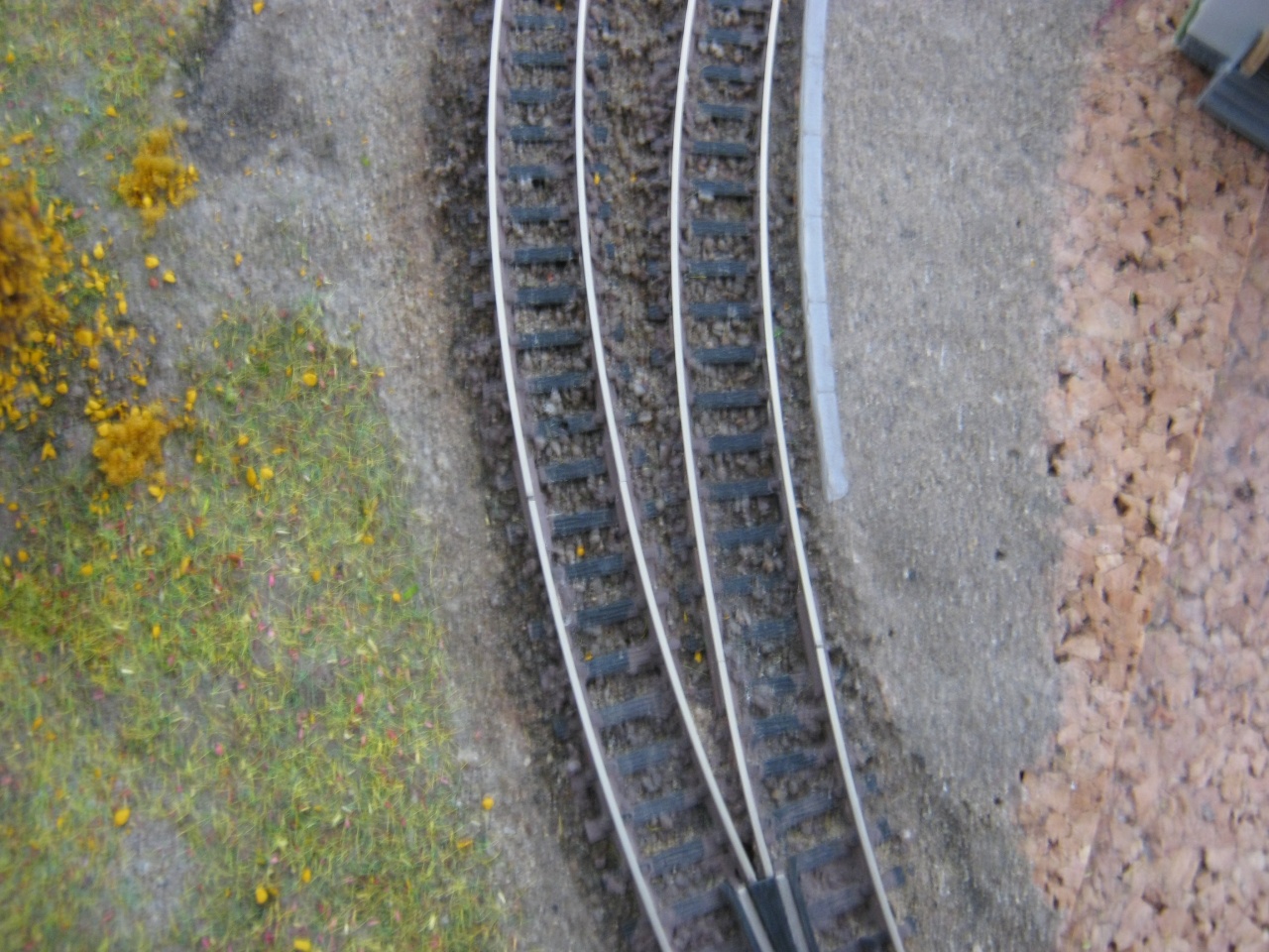

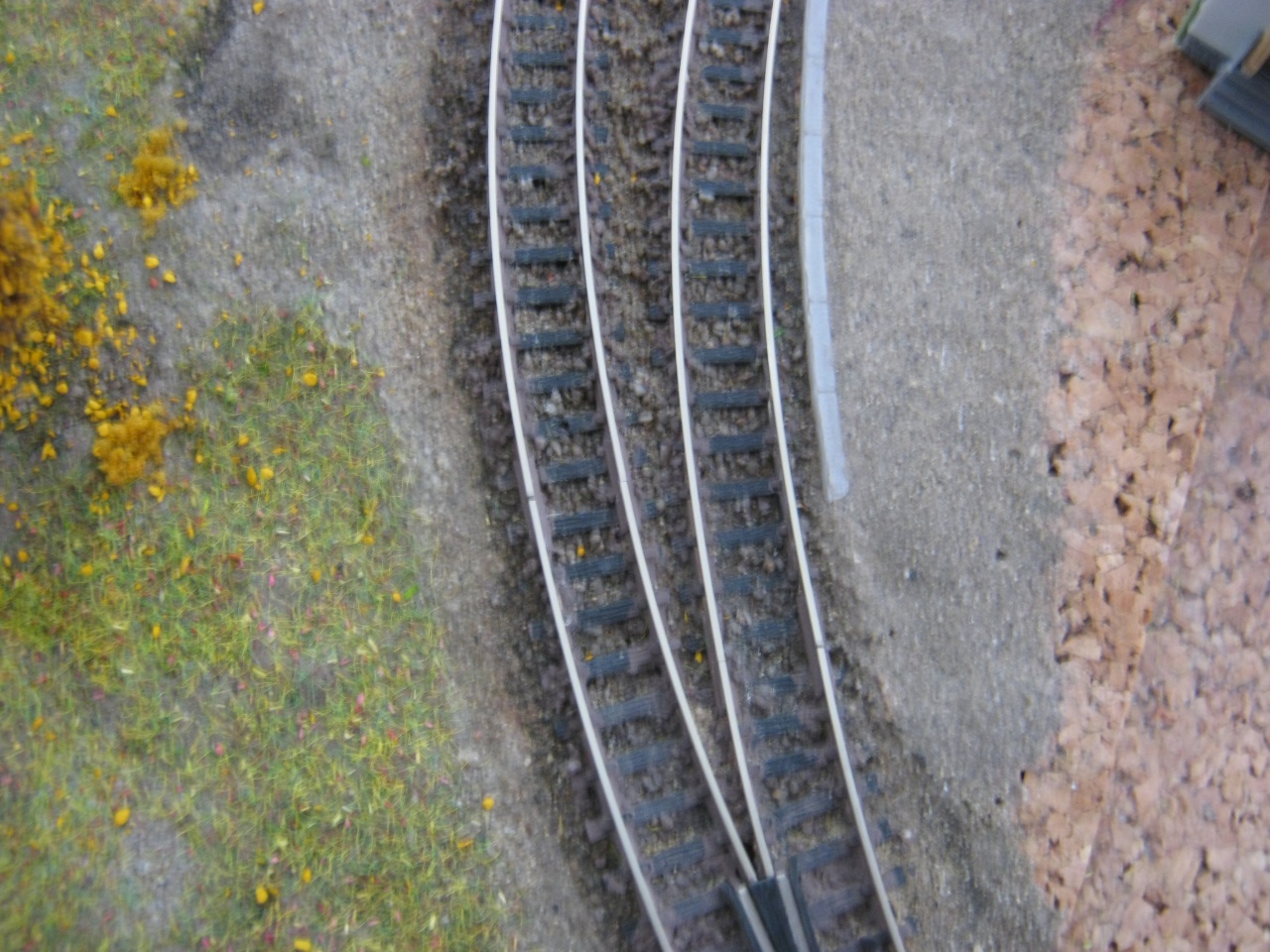

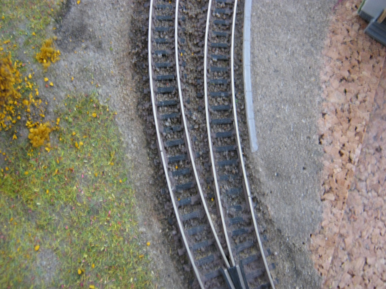

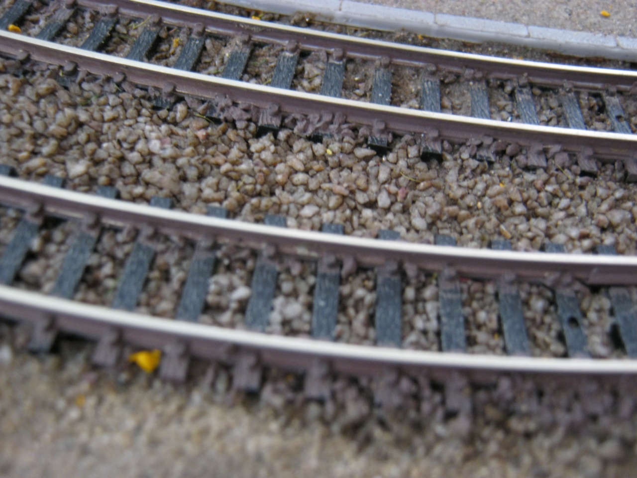

(#20432) csíkosháTTú válasza etwg hozzászólására (#20431)

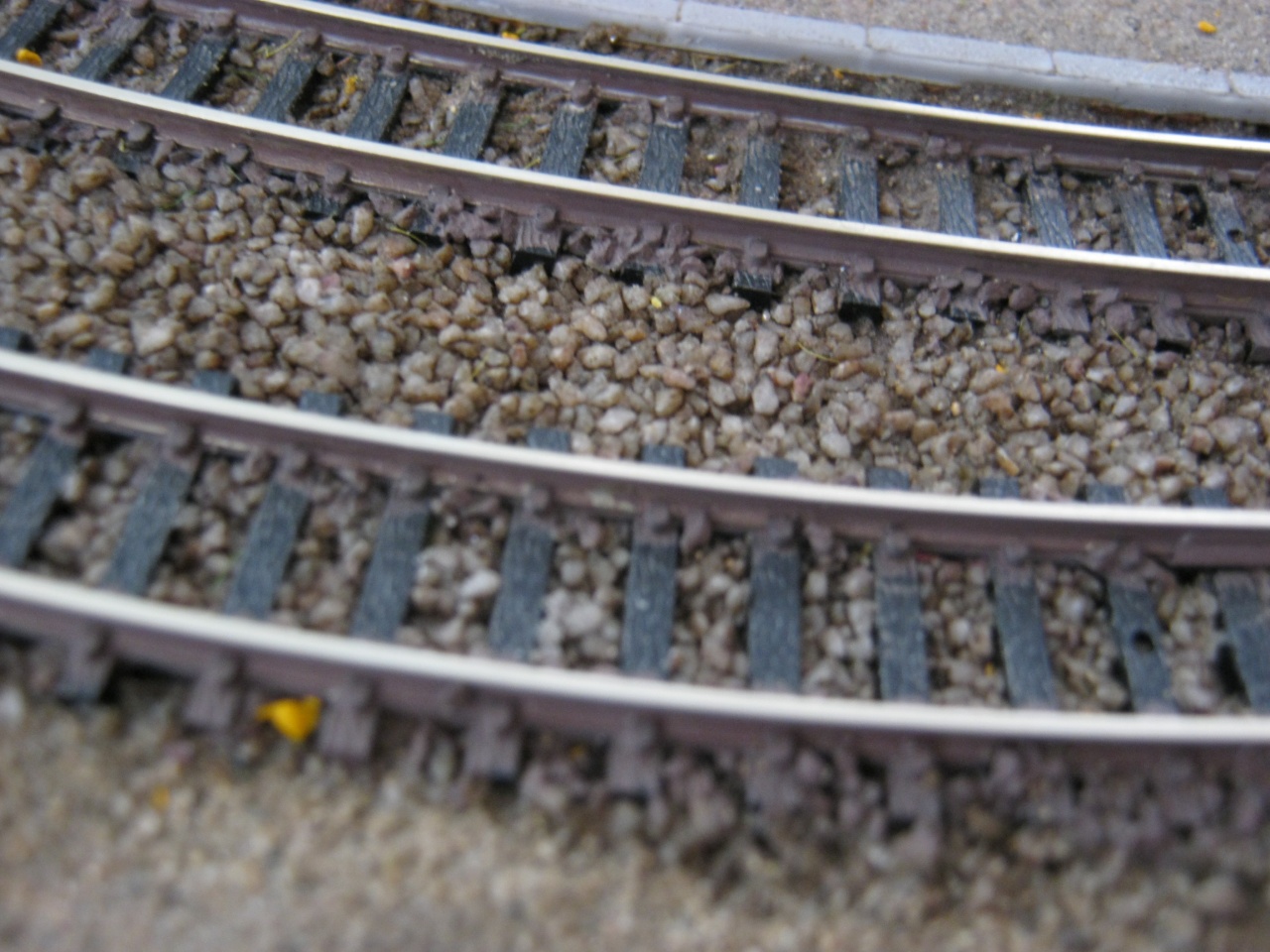

Aug 6, 2013 |
Én az Auhagen 63 830-at használom. A ragasztó az EMFI Bois 1:1-ben vízzel higítva, meg pár csepp folyékony szappan. Az ágyazat le van finoman permetezve vízzel, hgy jobban terüljön a ragasztó rajta. Az Auhagen szóróanyag nálam egy kis vöröses barna levet ereszt, már a víztől is, de ez nem nagy baj, sőt! Ugyanis a kissé élénk színű ágyazat anyag így a száradást követően szépen élethűre mattul be.
A kép az OFF méret, bocsánat. |

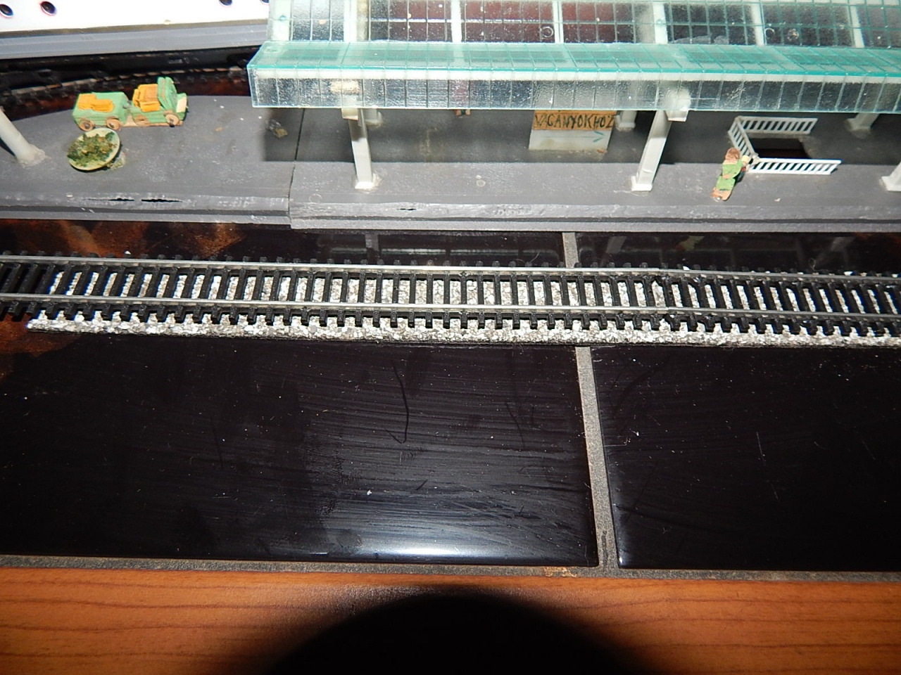

(#20433) csíkosháTTú válasza csíkosháTTú hozzászólására (#20432)
Aug 6, 2013 |
Összeexponáltam két gyorsfényképet, bocs a minőségért! De hátha ezeken jobban látszik.

(#20435) enigma válasza sunocske hozzászólására (#20434)
Aug 6, 2013 |

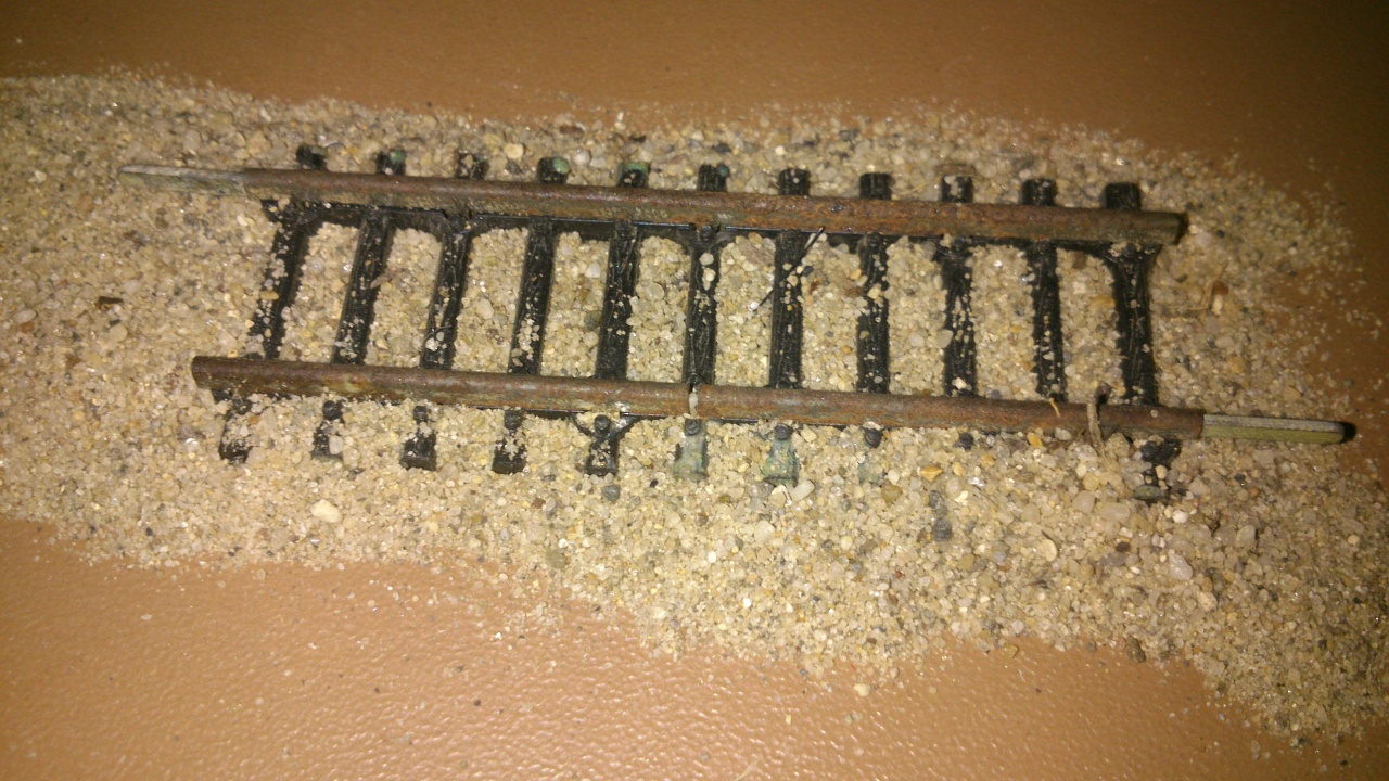

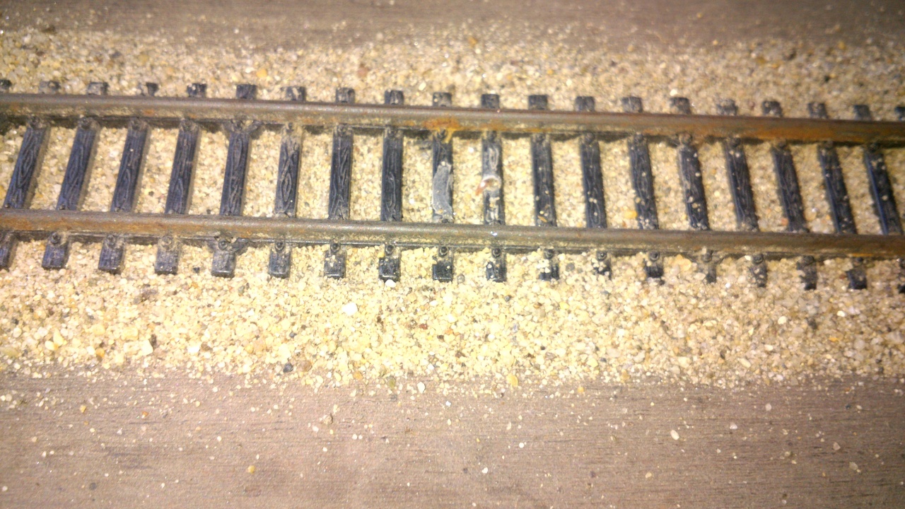

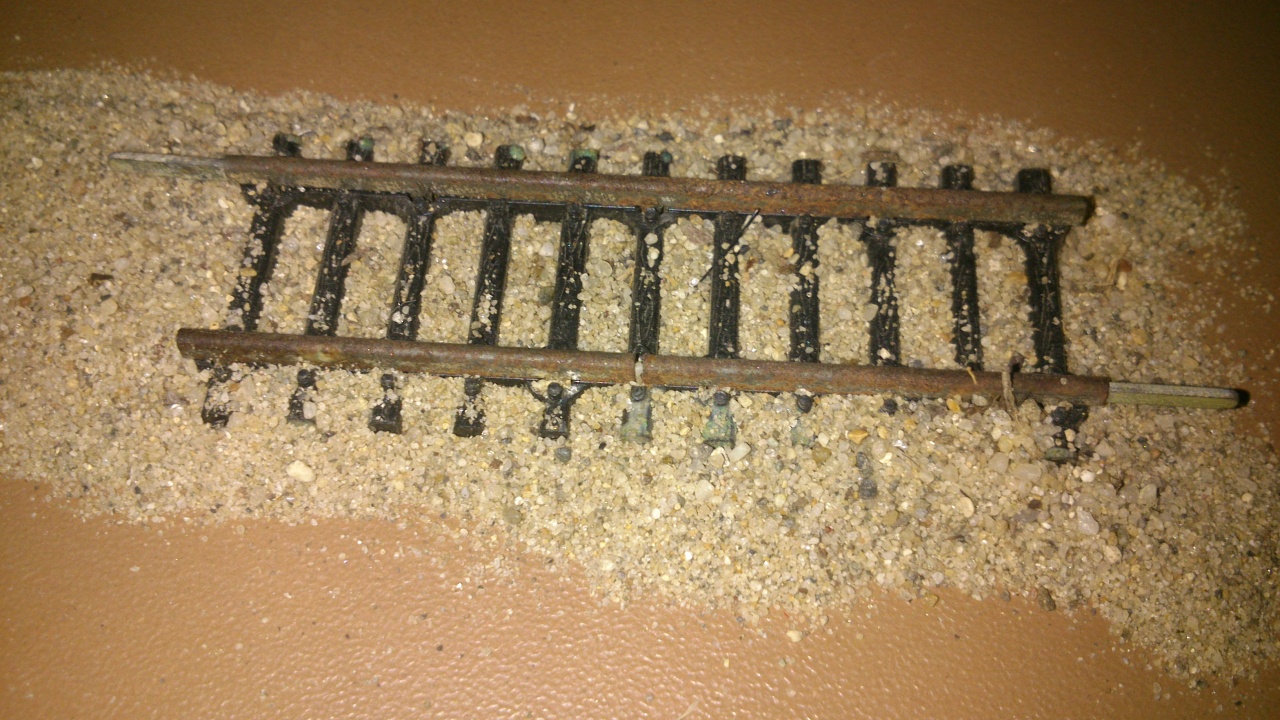

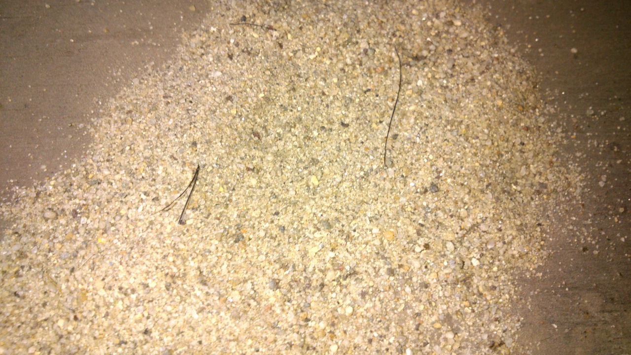

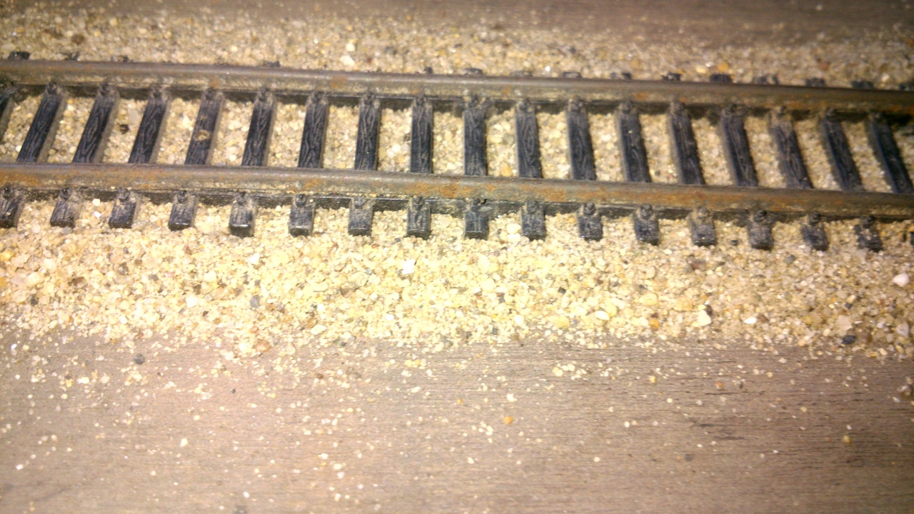

Első ágyazatkészítésem. Kéretik elbírálni. Vajon kitaláljátok miből készült? Olcsó, és (szerintem) könnyen hozzáférhető alapanyag. |
(#20436) TTGuszti válasza enigma hozzászólására (#20435)
Aug 6, 2013 |
Amennyire látom durva homok, vagy aprókavics. Könnyen hozzáférhető szinte bárhol kis hazánkban, de engem továbbra is aggaszt, hogy ha bekerül a kerekek közé vagy a mozdonyokba akkor jelentős károkat okozhat. Mivel gyakorlati tapasztalatom még nincs ezért csak hangosan gondolkodom, lehet hogy a gyakorlatban semmi gond nincs vele, mert kicsi a valószínűsége hogy felverődik és forgó alkatrészek közé kerül. |
(#20438) enigma válasza TTGuszti hozzászólására (#20436)
Aug 6, 2013 |
Finomra rostált folyami sóder. Leragasztva (elvileg szerintem) nem kerülhet fel kerekek közé, ha ez fel keveredik, akkor bármi felragadhat. |
(#20439) etwg válasza enigma hozzászólására (#20438)
Aug 6, 2013 |
A baj inkább a hatással van.
A fürészpor, szivacstörmelék stb. aligha tesz kárt egy mozdony mechanikájában, a kö meg a por annál inkább. Igy vigyázni kell a kövezés állagára, és azonnal javitani, vagy porszivozni, ahol lazává vált.
(Én is inkább a követ szeretem, és használom.) |
(#20440) Frankye válasza TTGuszti hozzászólására (#20436)
Aug 6, 2013 |
Ezeken felül a színe sem hasonlít a valós ágyazathoz, tehát még színezni kellene. |
