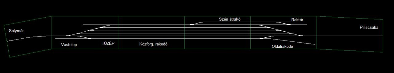

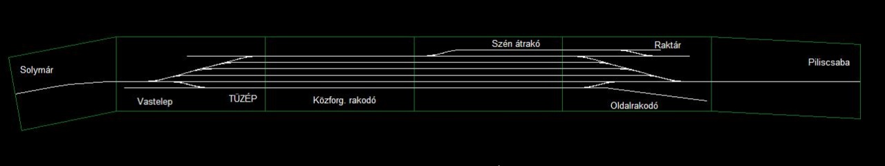

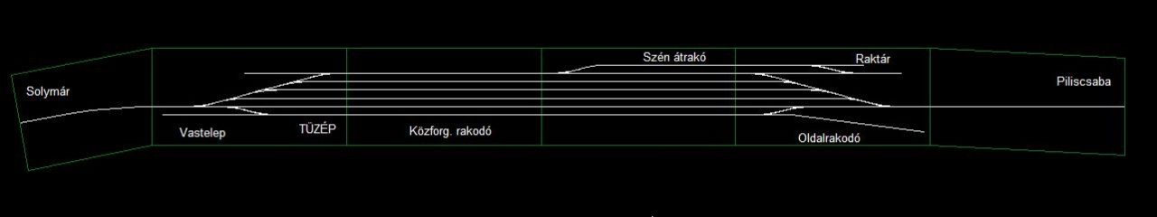

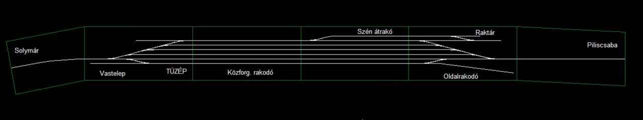

Uraim,
A múltkorában egy kicsit nagy falatot dobtam bele a közös tálba, ha emlékeztek, Romhány állomás grandiózus tervével. Most egy kicsit alább adtam, de mivel még mindig hajt egy kicsit a Temofeszt és a modulozás tüze, nem állhattam meg, hogy a kisállomásoknál valami nagyobbat alkossak.
(dobpergést kérek)
PILISVÖRÖSVÁR!
Mint azt tudjuk, a 2-es vonal éppen átépül, és ezzel párhuzamosan az állomások vágányhálózata is jelentősen megváltozik. Megjelennek a térkőburkolatú Sk +55 cm-es peronok, és a 4,75 helyett minimum 5 m-es vágánytengelytávolság. A mellékvonal-fílingnek ezennel vége (igazából nincs ezzel baj, a modernizáció várhatóan jót fog tenni a vasútvonalnak és az általa feltárt agglomerációnak is). Az interneten szerencsére elég sok adat és fénykép fellelhető a "régi" állomási vágányhálózatról, ez adta nekem a kiindulási alapot. Valamint az, hogy iskolásként szabadidőmben, még a Bz-s korszakban, majd pályakezdő technikusként, immár Desiro-n (vagy épp egy aláverőgépen) ülve, munkavégzés céljából viszonylag gyakran megfordultam az esztergomi vonalon, és egyszerűen magával ragadott a hangulata.
Azért pont erre az állomásra esett a választásom, mert öt fővágányával (II-VI. vágányok), négy csonka-, egy mellék- (I.) és egy átrakó (+1 megkerülő) vágányával már elég komoly forgalmat lehet rajta játszani (igaz, a valóságban a szénbányászat 1970. április 1-jén megszűnt). Az egyszerűség kedvéért Tillig kitérőket alkalmaztam, emiatt a váltókörzetek enyhén torzítottak, pl. 2 db ellenkező görbületű kitérő helyett egyszerű EW2 kitérőket terveztem be (ezáltal a torzulás is kompenzálva lett valamelyest). Bázishossznak a III. vágány 355 méteres használható hosszát vettem alapul, a torzítás miatt kb. 2900 mm a hasznos vágányhossz TT-ben. A bejárati szakaszokkal együtt kb. 6 méter hosszú a végeredmény, ekkora állomás méretünkben talán csak a németeknek van (Finkenheerd).
A realitások talaján kell maradnom, egy ekkora állomás megépítését az elkövetkező 5-6 évben szinte biztosan nem tudom vállalni (maximum apróbb részletekben), ezért kérésre az elkészült dokumentációt át tudom küldeni (ez egyelőre 1 db tervrajz, illetve 2 db internetről is beszerezhető torzított helyszínrajz) e-mailben annak, aki lát benne fantáziát. Esetleg olyan is eszembe jutott, hogy lehetne afféle "közös építés" ez az állomás, bár az további kérdéseket vet föl.
Mi a véleményetek? Érdemes tovább foglalkoznom vele? Vagy tegyem el a számítógép egy mappájába, hogy ha majd elég felkészültnek érzem magam, akkor újra elővegyem és nekiálljak?

(#24420) róbertke válasza sunocske hozzászólására (#24412) Válasz • Okt 18, 2013
watch[1]
(#24421) sunocske válasza róbertke hozzászólására (#24420) Válasz • Okt 18, 2013
Köszi, valami ilyesmire gondoltam

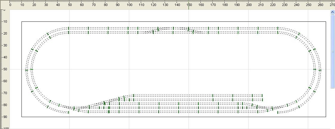

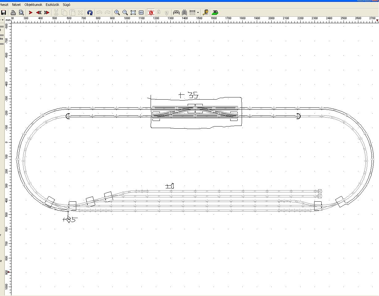

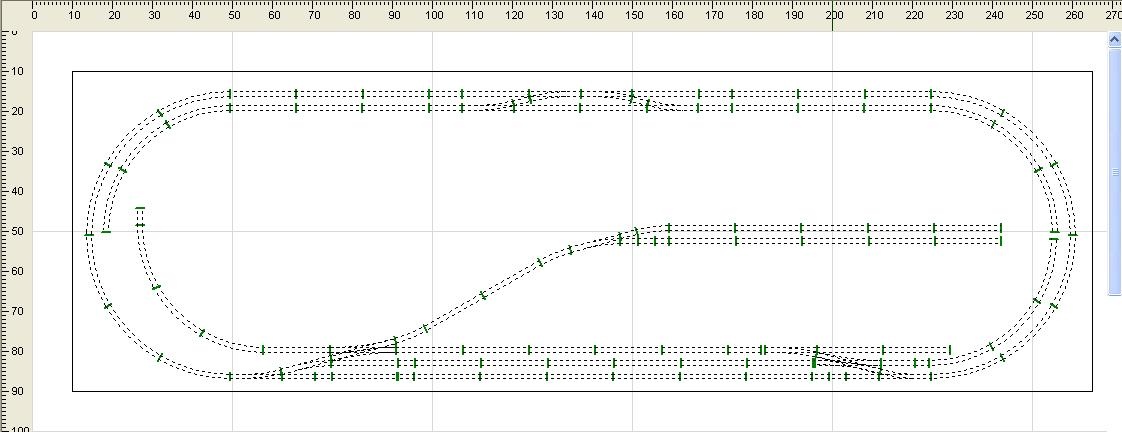

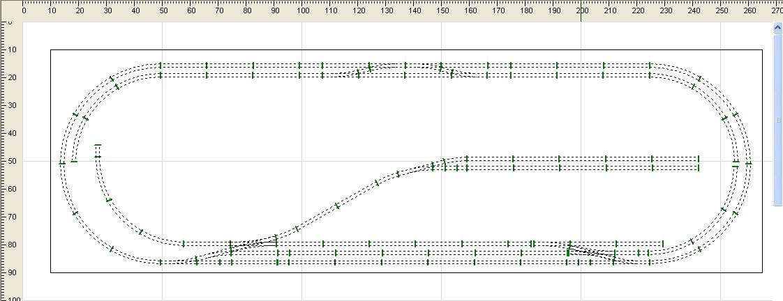

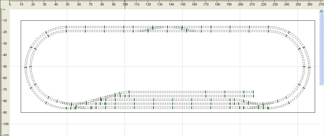

(#24463) hzs922 hozzászólása Válasz • Okt 19, 2013

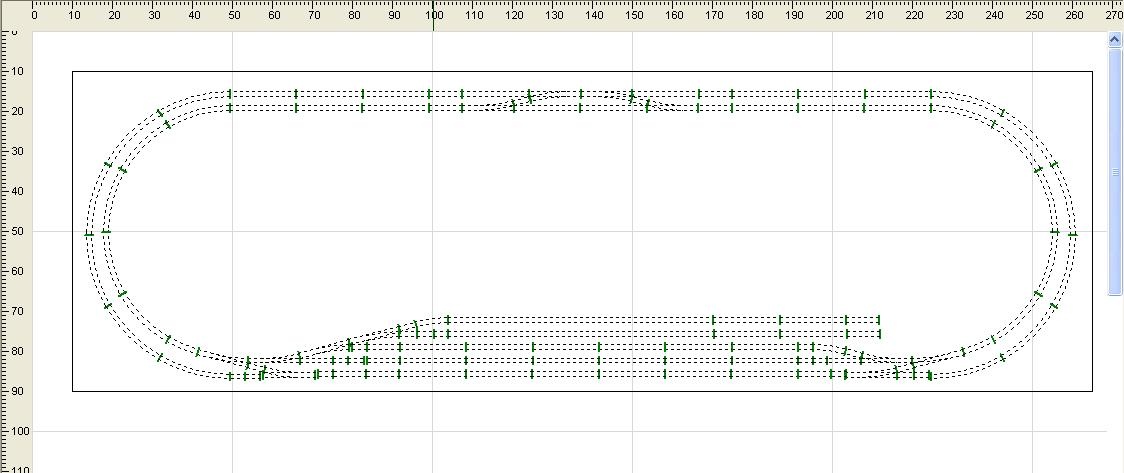

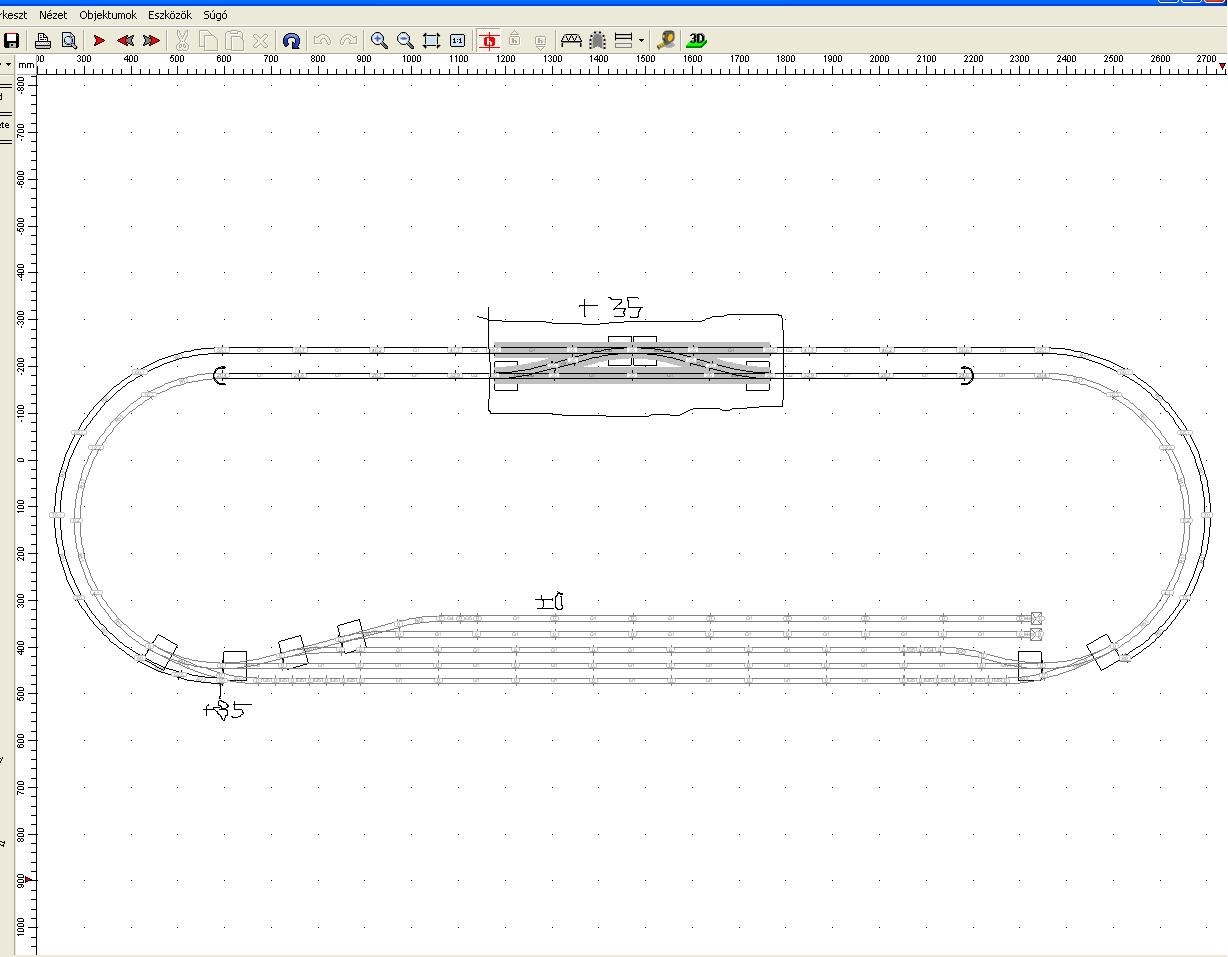

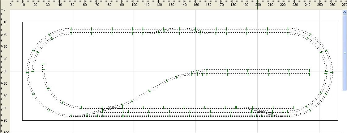

Régen még a régi topikon írtam már sőt egy két rajzot is ki raktam.
Rendszeresen olvasom amit irtok. Most újra (itt) írok mert átgondoltam a dolgot.
Profil sínben gondolkodom és 2 szintes lesz az asztal.
1. rajz a kiindulás (70x255cm-es) 2.rajz az már emelkedővel. A 3. rajz a felső színt.
Voltam a kiállításon. abből jött az elhatározás, hogy lecserélem a régi sineket.
Nincs valami jobb tervező program amiben az emelkedést is be lehet állítani?
Ai.: Zsolti
(#24469) etwg válasza hzs922 hozzászólására (#24463) Válasz • Okt 19, 2013
A SCARM mindent tud, és még magyarul is beszél

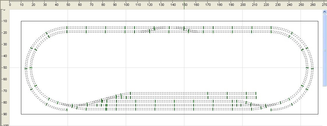

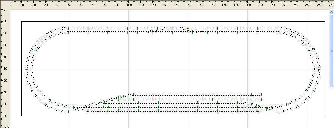

(#24495) hzs922 válasza hzs922 hozzászólására (#24470) Válasz • Okt 20, 2013

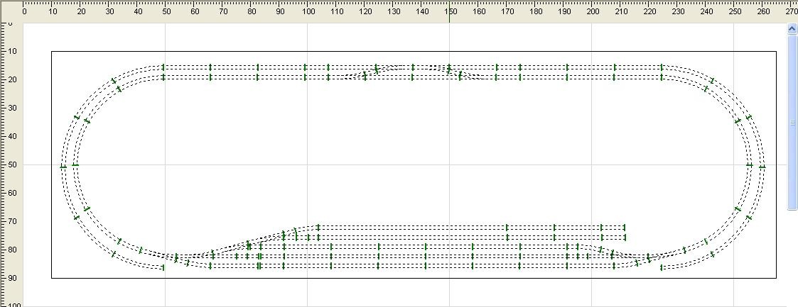

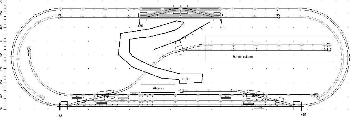

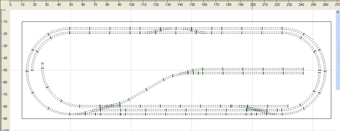

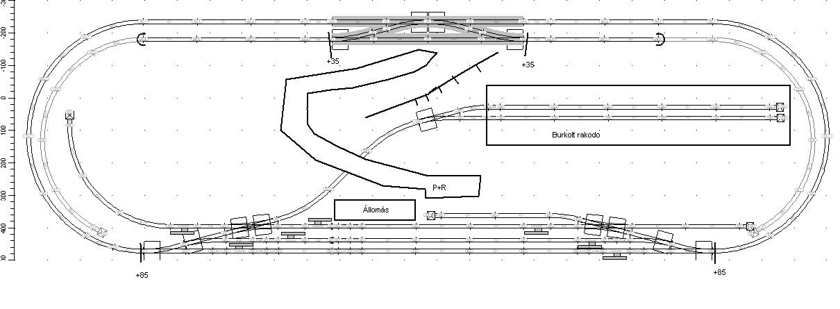

A SCARM-mal ilyen lett:
(#24496) FriTTz válasza hzs922 hozzászólására (#24495) Válasz • Okt 20, 2013
Sokkal jobb!
Én azért még raktam volna rá egy állomást!
(#24497) zsolesz74 válasza hzs922 hozzászólására (#24495) Válasz • Okt 20, 2013
Fog ez menni!

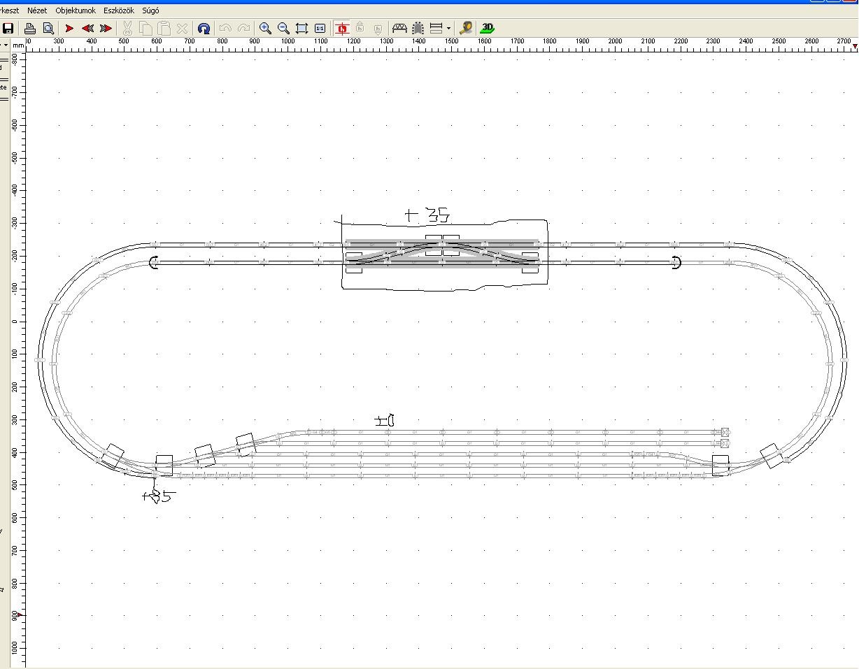

(#24501) hzs922 válasza FriTTz hozzászólására (#24496) Válasz • Okt 20, 2013
Noch einmale:
(#24502) hzs922 válasza hzs922 hozzászólására (#24501) Válasz • Okt 20, 2013
hát most nem tudom felrakni sajnos

(#24505) FriTTz válasza hzs922 hozzászólására (#24501) Válasz • Okt 20, 2013
Nekem tetszik!

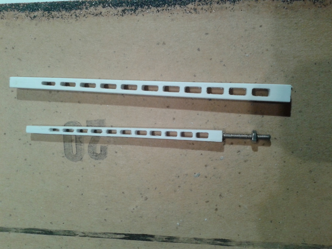

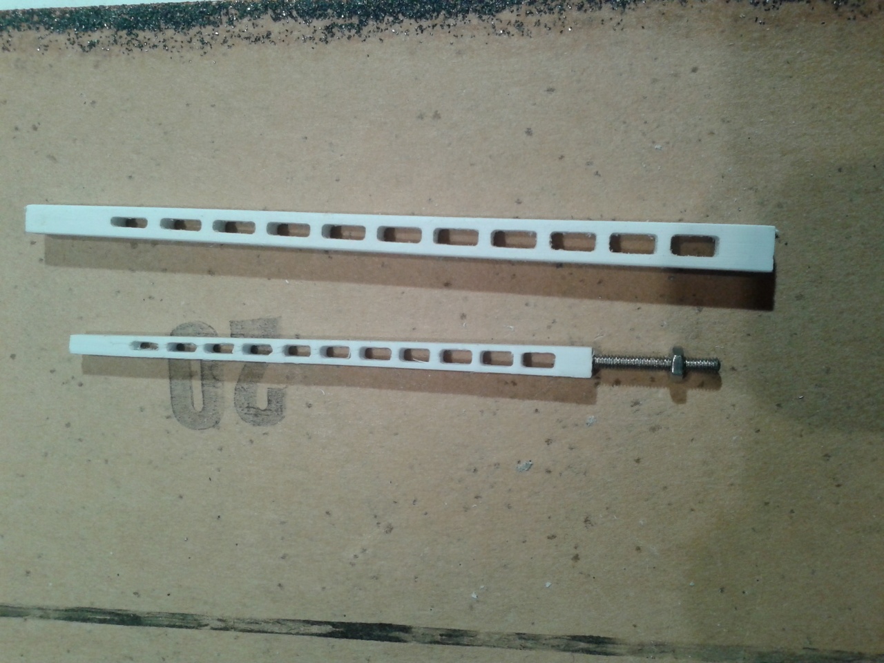

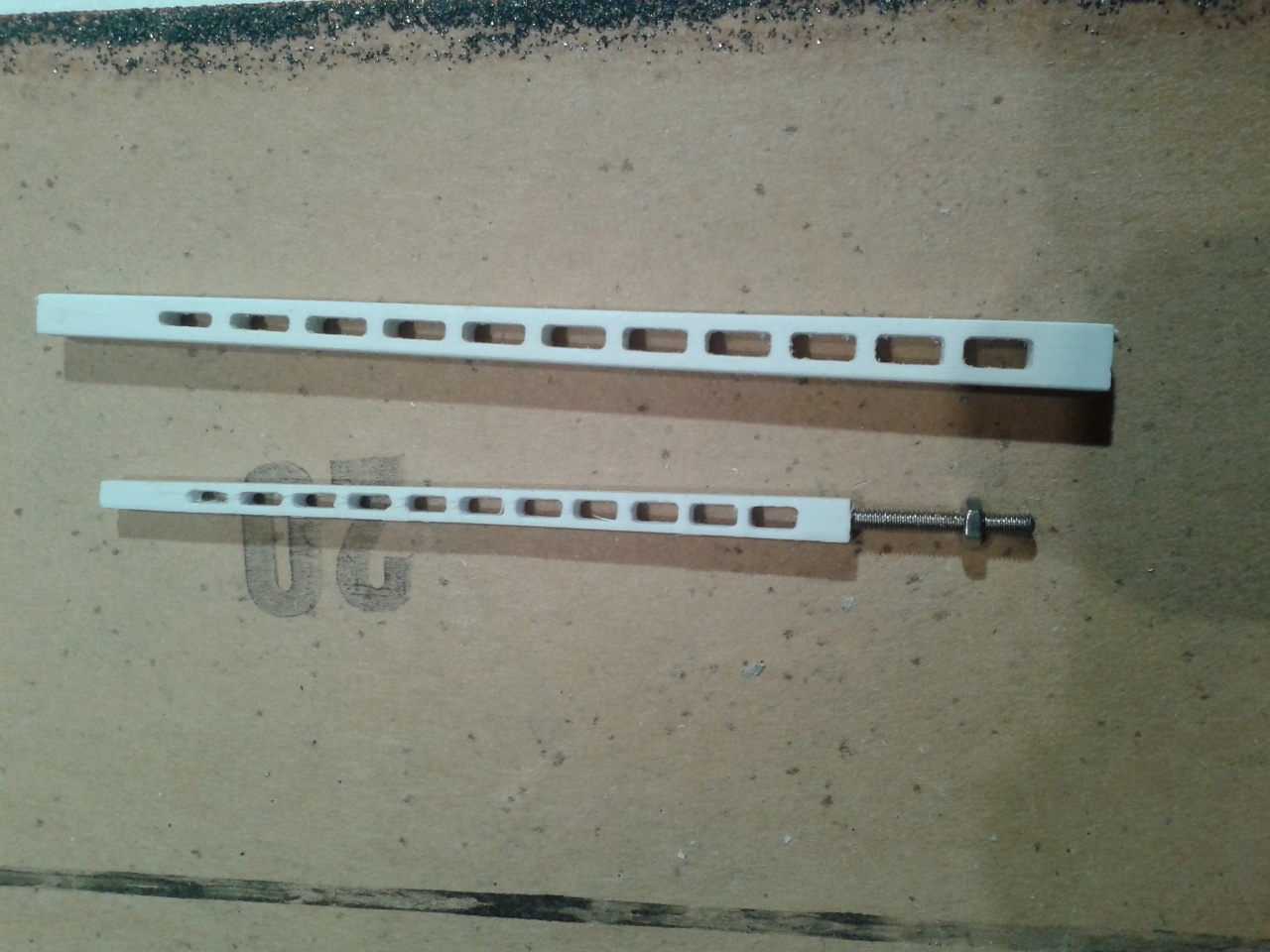

(#24517) HOTotya hozzászólása Válasz • Okt 20, 2013
Tiszteletem az uraknak!!

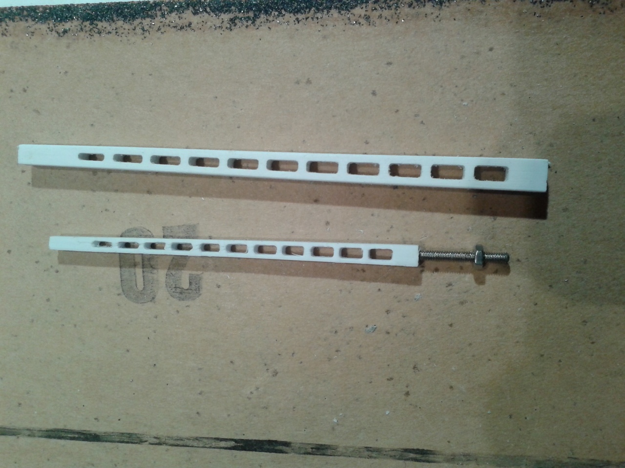

Akik kértek tőlem TT-s és H0-s villanyoszlopot azoknak hogy tudom eljuttatni a termékeket???? Készen egy csomó és arra vár,hogy oda adjam!!!!!!!! A padokra várni kell,mert zsolesz74 topiktárs nem tud programot írni!!! na jó ez csak félig igaz,de még nem tökéletes,mert méretbeli gondok vannak!!
ÉN kint leszek Gödöllői kiállításon vasárnap!! akinek ráér addig annak ott oda tudom adni aki postán kéri írja meg a címét hova küldjem.... Később már Csíkosnál is lehet kapni!!!! Az ár mint már írtam csavarral 220.-Ft és csavar nélkül 200.-Ft(teherkocsiba)
Ja és szerintem nem kell festeni sem,mert elég jó a szine

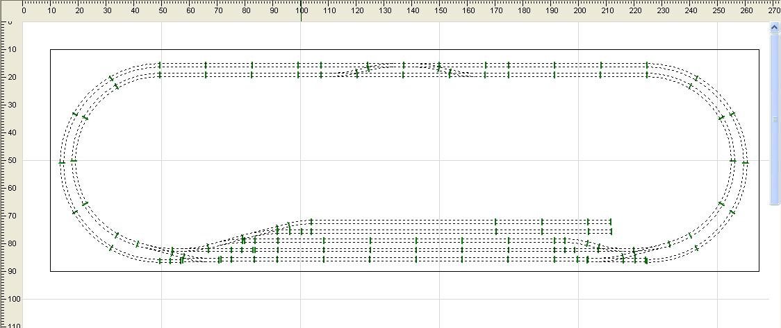

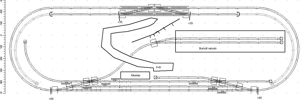

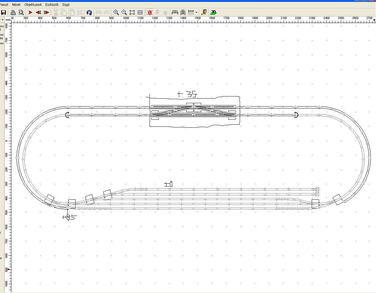

(#24523) hzs922 válasza zsolesz74 hozzászólására (#24497) Válasz • Okt 20, 2013

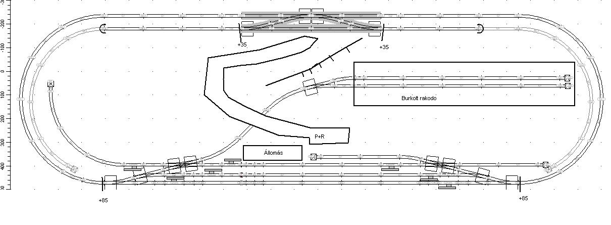

Még egy proba
(#24524) hzs922 válasza FriTTz hozzászólására (#24505) Válasz • Okt 20, 2013
Köszönöm
ÉS csak sikerült
(#24525) zsolesz74 válasza HOTotya hozzászólására (#24517) Válasz • Okt 20, 2013
„A padokra várni kell,mert zsolesz74 topiktárs nem tud programot írni!!! na jó ez csak félig igaz,de még nem tökéletes,mert méretbeli gondok vannak!!”
Ez kicsit olyan mint "a Moszkvában Mercedeseket osztogatnak"!
Ráadásul a méret is rendben van, csak BE KELLENE KAPCSOLNI A GÉPET és dolgozni rajta!
A többi biztos igaz...
(#24527) hzs922 válasza hzs922 hozzászólására (#24524) Válasz • Okt 20, 2013
Az üres részre kertesházakat tervezek.
Dizel üzem lesz (van pár gőzősőm is) és a 80as 90es évek a cél a magyar-csehszlovák határon.
Állomás nevét még nem tudom, de MÁV szabványos lesz...
(#24531) HOTotya válasza zsolesz74 hozzászólására (#24525) Válasz • Okt 20, 2013
rosszul tudod nem osztogatnak hanem fosztogatnak.....
és kérem méretezni rendesen és nem másra testálni a méret helytelenséget........mondván a gépet kell be kapcsolni...Hiába kapcsolom be,ha rossz a méret így selejtet készítenék..
