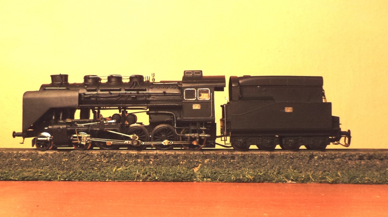

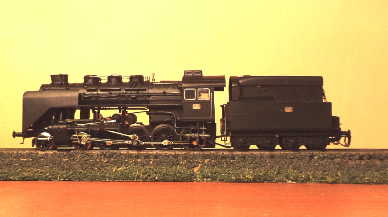

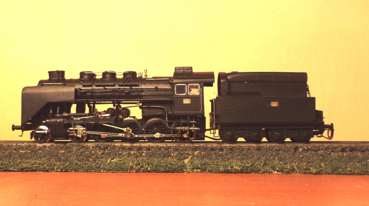

(#24954) GABA TT hozzászólása
Okt 29, 2013 |
A csorda újabb tagja. Elektromosan még hiányos kicsit.
Kettő modell egy mozdonyban. Szenes és pakurás is lehet . |
