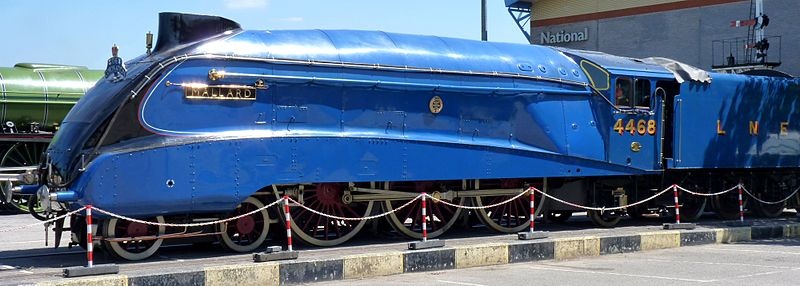

(#24969) lakasi hozzászólása
Okt 29, 2013 |
Egy kis gőzös történelem. York-ban (Nagy-Britannia) most ünneplik a gőzmozdonyok sebességi világcsúcsának 75. évfordulóját. 1933. július 3-n a Mallard A4 osztályú brit gőzös 202,6 km/óra sebességet ért el, gőzössel azóta sem tudták megdönteni. A típusból összesen 35 darabot építettek, hat ma is megvan és az évfordulóra mindegyiket a York-i National Railway Museum-ban állították ki. A múzeum egyébként lenyűgöző, aki arra jár, ne hagyja ki!
A nagy konkurencia a német DRG 05 osztályú gőzmozdony volt, a 002 pályaszámú gép nem sokkal a brit világcsúcs előtt 200, 4 km/óra sebességet ért el. A brit eredményt azonban nem tudták túlszárnyalni.
A fotó a Mallard-ot, a video a DRG mozdony modell változatát mutatja.
Bővebben: Link |

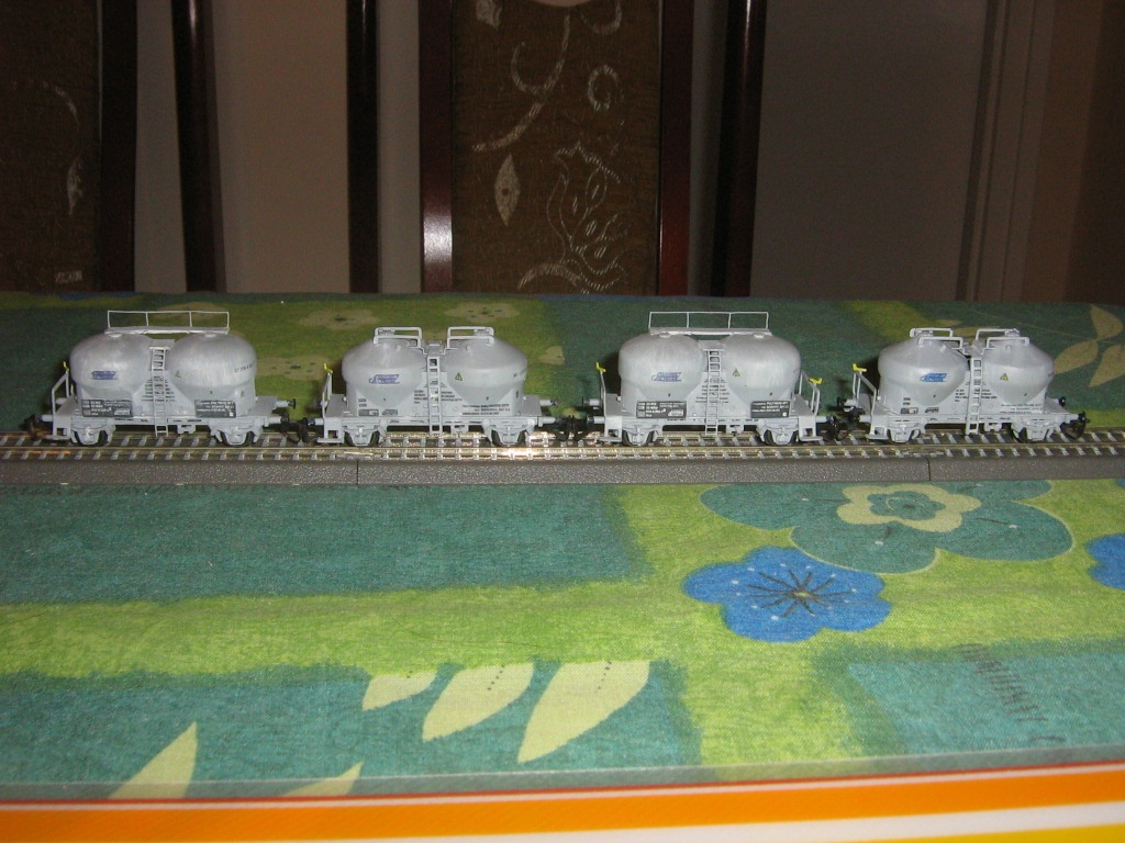

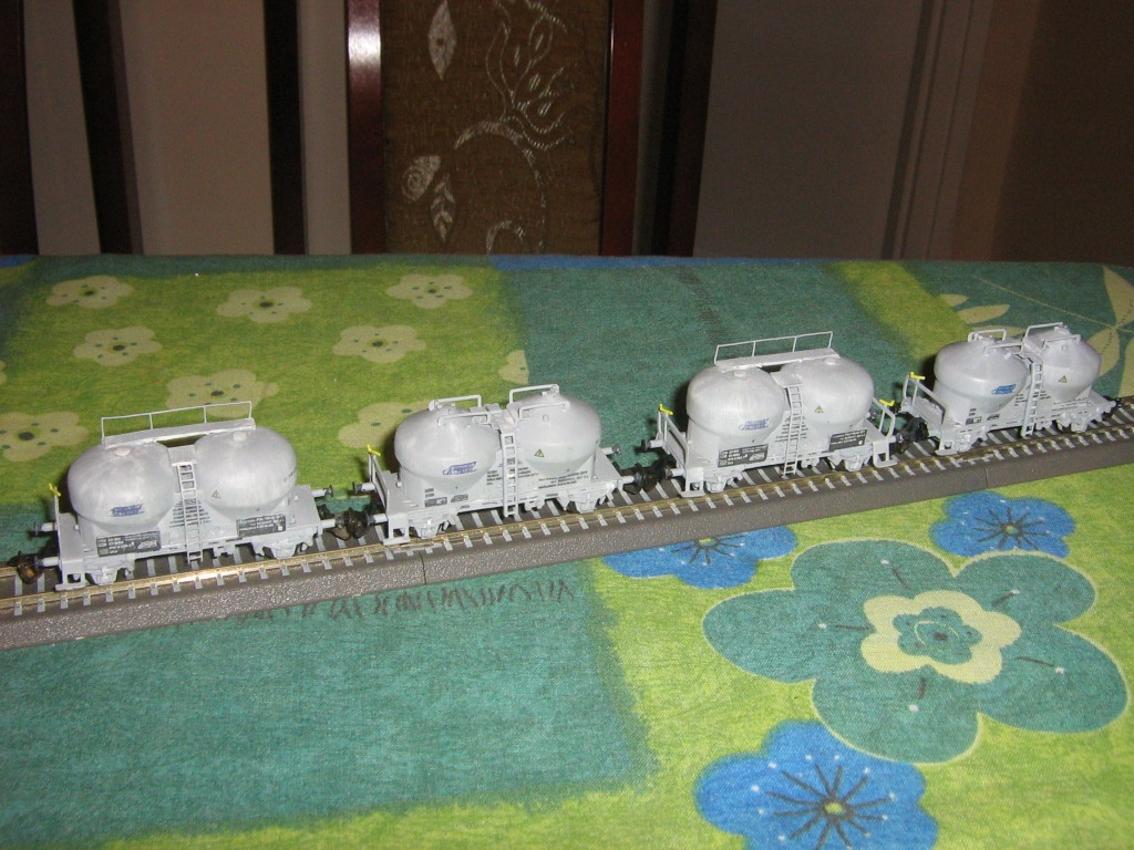

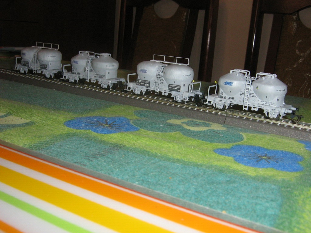

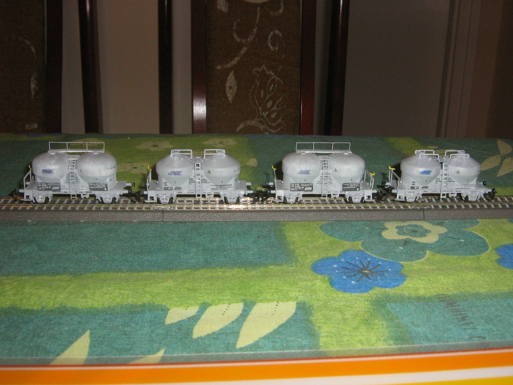

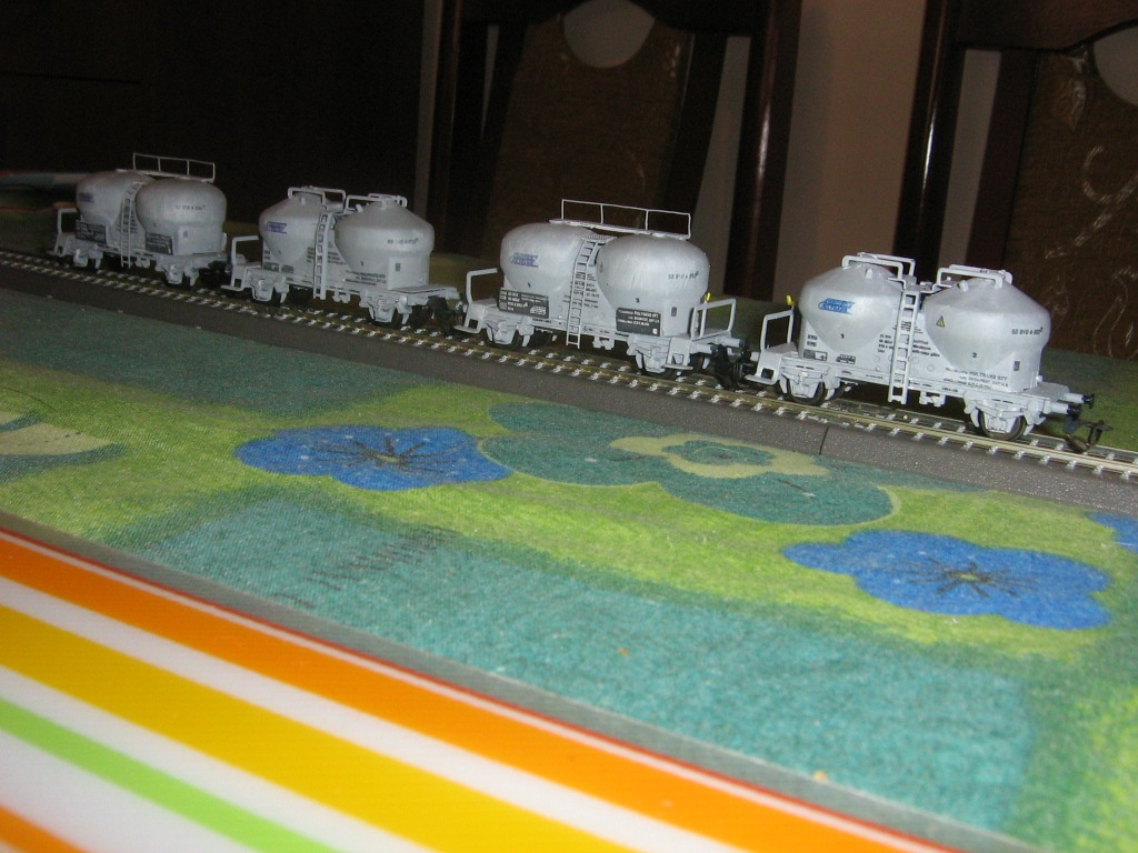

(#25008) derekk hozzászólása
Okt 31, 2013 |
Kéttengelyes cement szállító vagon variációk. |
