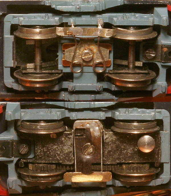

A minap előkerült a szekrény mélyéről, a régi Fuggerth kocsijaim. Mivel szinte minden személykocsimba van világítás, így úgy döntöttem, ebbe is szerelek.
Már megvettem hozzá mindent, ami szükséges, ledeket, és nyáklemezt is csináltam nekik. Ezek mennek is.
Viszont van egy régebbi kocsim, amibe ilyen fuggerth féle áramszedő van. Gondom az, hogy nagyon villog a fénye, és csak akkor akar világítani ha erősebben rányomom a sínre.
A lemez úgy néz ki erősen nyomja a kereket, de mégsem. Kikopott volna?
Valakinek van valami ötlete miért lehet ez?
Köszi! |

(#327) Zeusz válasza AlaGabi hozzászólására (#258)
Júl 4, 2010 |
Ez tudom miért van. Nekem már volt ilyen gondom!
Az a gond, hogy a tengely ami a fém keréknek van, teljesen elkoszolódik ahogy rákerül a sok por.
Nincs más, mint le kell szedned ezeket a lemezeket, kivenni a kereket, és polír papírral megcsiszolni, vagy késsel megkaparni magát a tengelyt.
Ez akkor fordulhat szerintem elő, amikor már túl erős is a szorítása a lemeznek és rápréselődik. |

(#510) róbertke hozzászólása
Júl 7, 2010 |
Erre gondoltál? |
