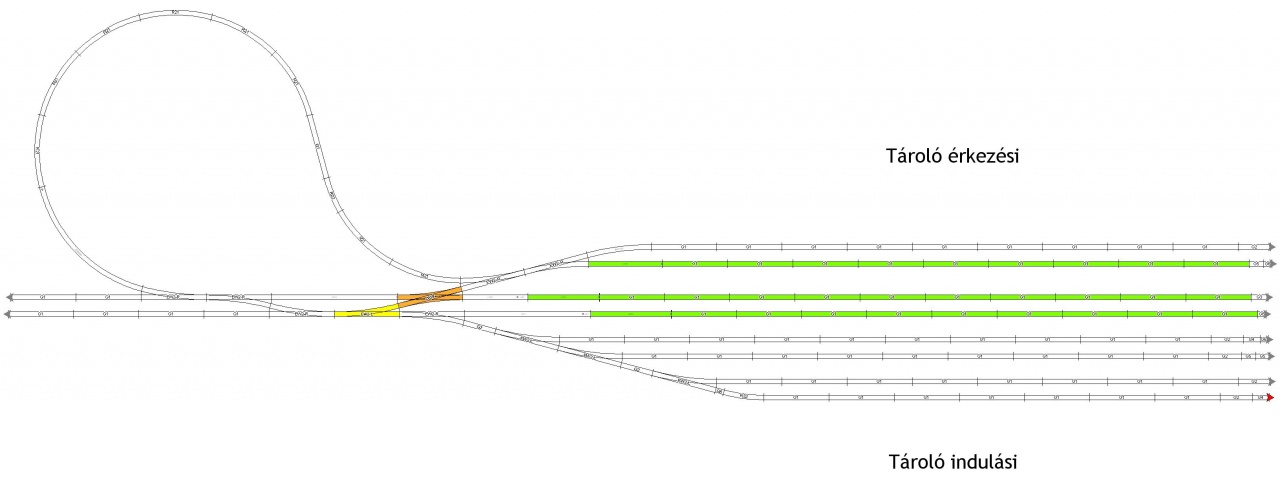

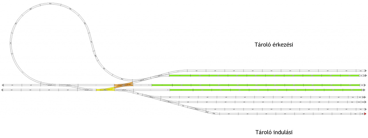

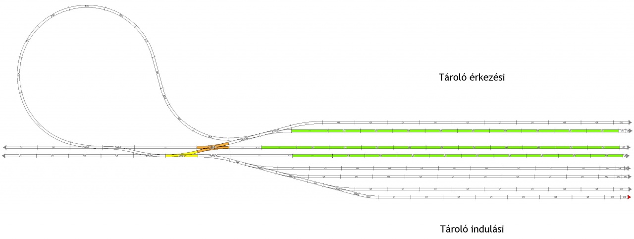

(#27801) FriTTz válasza wolfchild hozzászólására (#27785) Válasz • Jan 7, 2014
Nna?

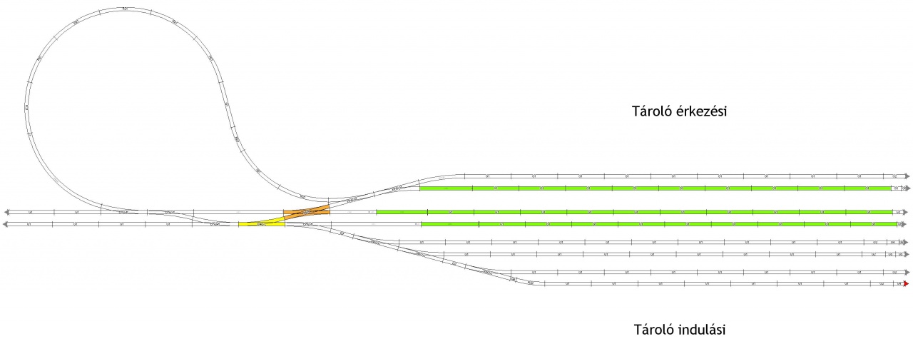

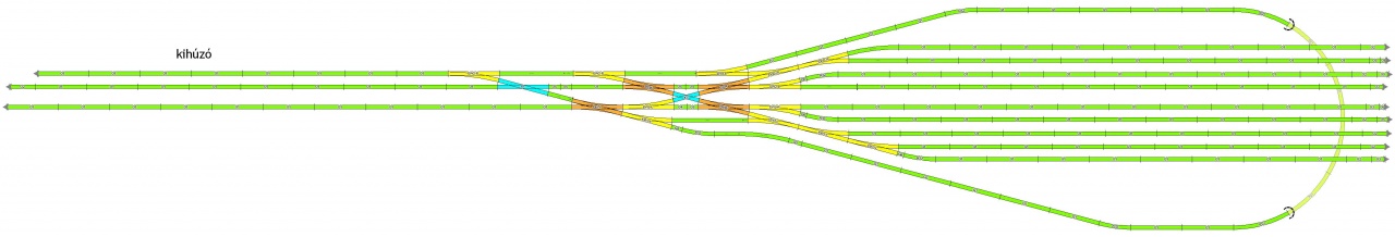

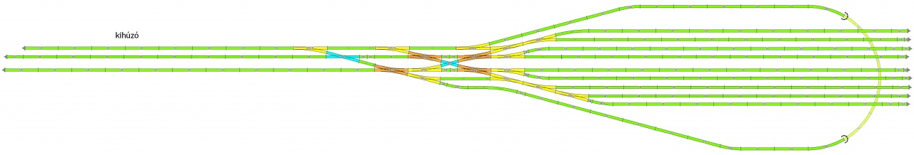

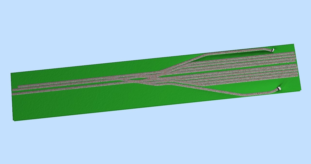

(#27803) FriTTz válasza wolfchild hozzászólására (#27785) Válasz • Jan 7, 2014
Na?

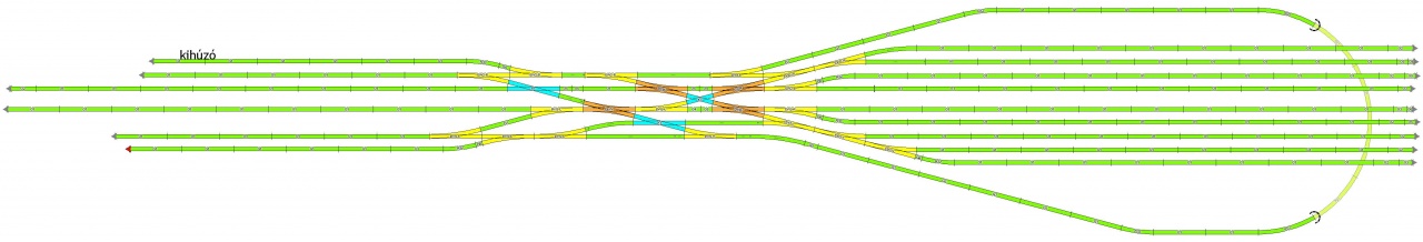

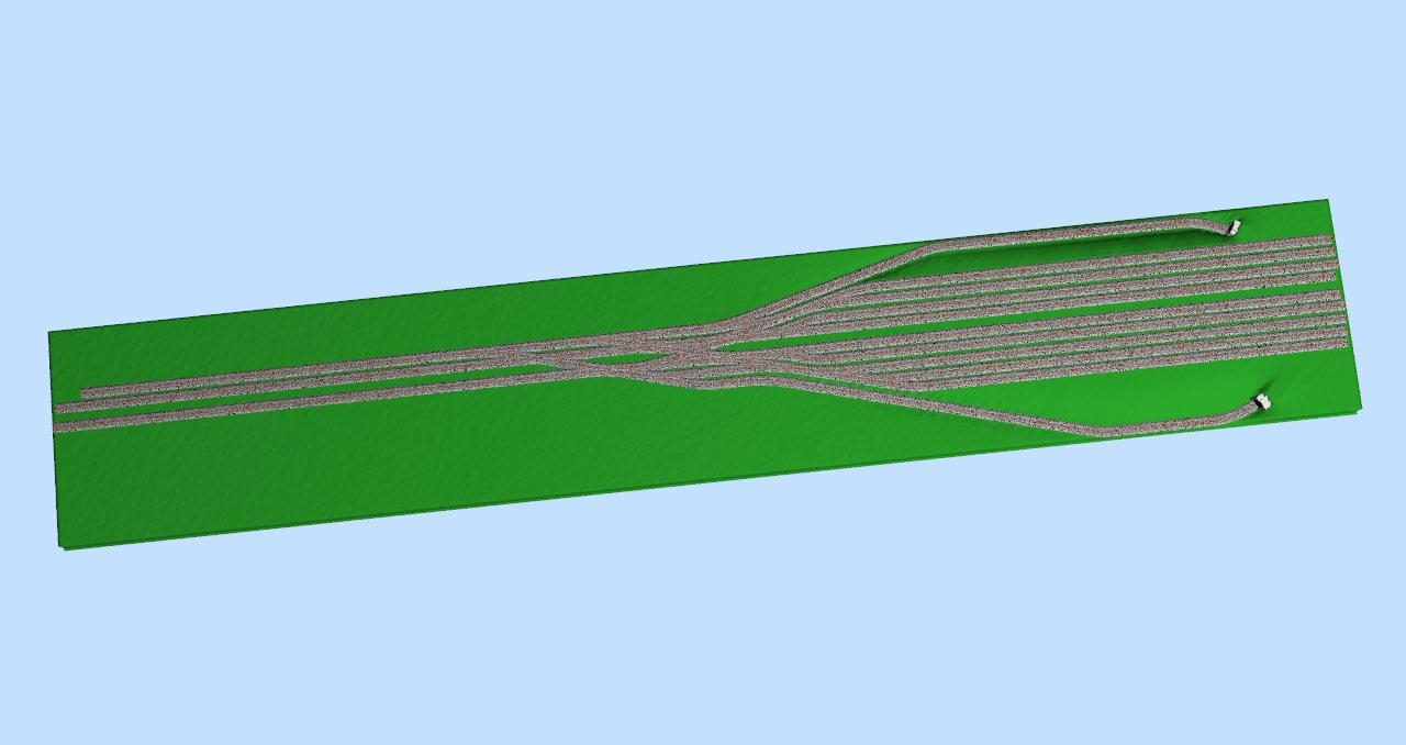

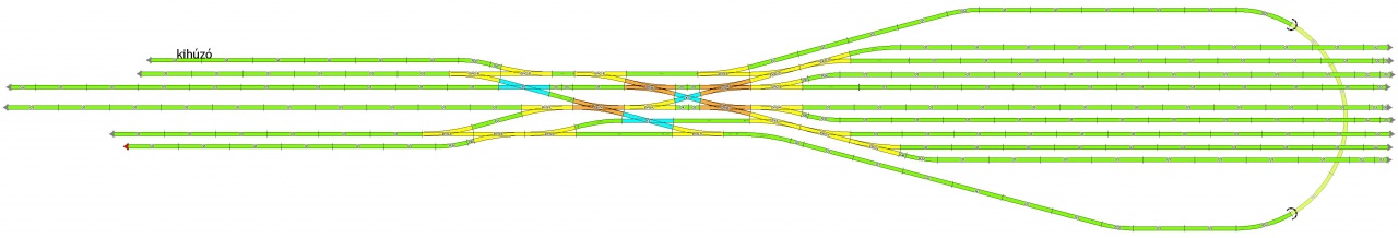

(#27804) FriTTz hozzászólása Válasz • Jan 7, 2014
Itt raktam még néhány kihúzó/tároló vágányt a megfelelő helyre hátha tele lesz a csarnok!

(#27818) wolfchild válasza FriTTz hozzászólására (#27804) Válasz • Jan 8, 2014
Ez már tetszik, műszakilag is jobban kezelhető, mert a váltókörzetet nagyjából egy helyre lehet tenni.
Mellékelnéd a forrásfájlt.
(#27819) DZolTTán válasza FriTTz hozzászólására (#27804) Válasz • Jan 8, 2014
Bocsánat, hogy bele okoskodok outsiderként, csak puszta kíváncsiságból kérdezem:
Mivel a modulokon elég nagy szerelvények közlekednek, amit nehéz a mozdonynak felhúzni egy emelkedőn, ezért célszerű a szintkülönbséget minél kisebbre venni. Ennek meghatározásakor modulos szemmel hogy számoltok, el kell férnie egy felnyitott áramszedőnek, vagy az eleve nem használatos dolog modulon?
(#27820) masTTertape válasza DZolTTán hozzászólására (#27819) Válasz • Jan 8, 2014
A villamosított modul jelenleg nem tartozik bele a kitűzött célokba, de természetesen mindenki a saját elképzelése szerint épít pályarészt. Azaz nem szabad kizárni a felsővezeték lehetőségét sem.
A Temofeszten kényszerűségből volt egy kb. 4 cm-es emelkedő, ami 4-5 m-en oszlott el. Nagyjából 10 ezrelékes. Ezen gond nélkül közlekedtek a vonatok. Ezt érdemes figyelembe venni.

(#27827) FriTTz válasza DZolTTán hozzászólására (#27819) Válasz • Jan 8, 2014
A felvetés jogos!
Nem kaptam meg paramétert illetve követelményt, hogy milyen előírásoknak kell megfelelnie az állomásnak!
Kérem a megbízót, hogy ezeket a hiányosságokat pótolja!

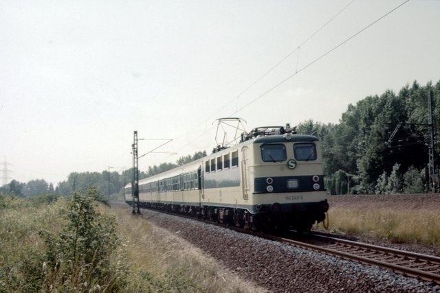

(#27828) róbertke válasza masTTertape hozzászólására (#27816) Válasz • Jan 8, 2014
Ez lemaradt: DB 141 248-5 "Karlsruher Zug" Essen-West 1979.08. -hó

(#27844) FriTTz válasza wolfchild hozzászólására (#27818) Válasz • Jan 8, 2014
Forrás file Kölyökfarkasnak!
delta.scarm
