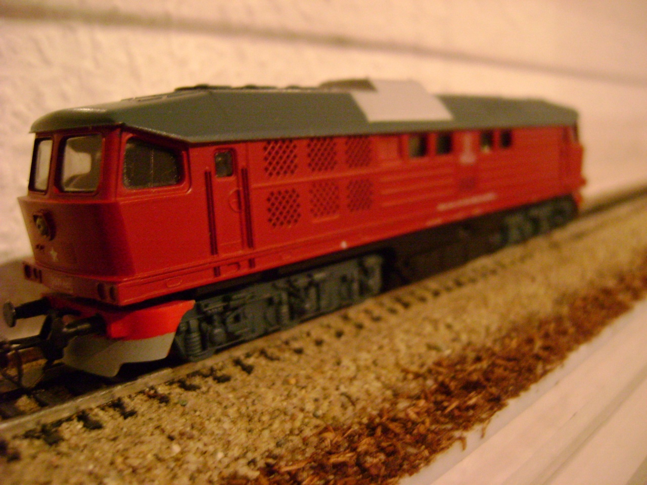

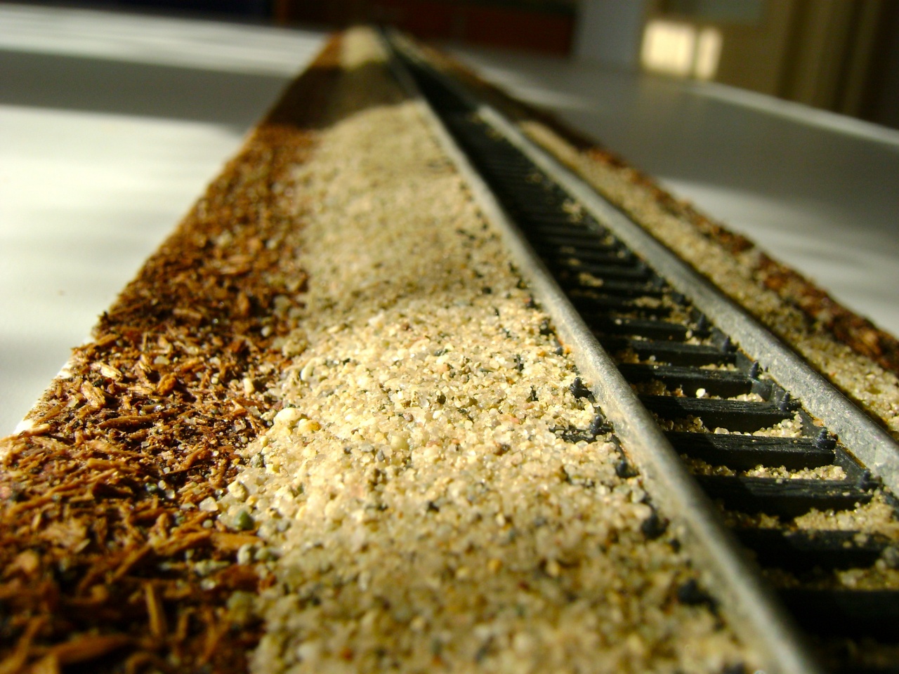

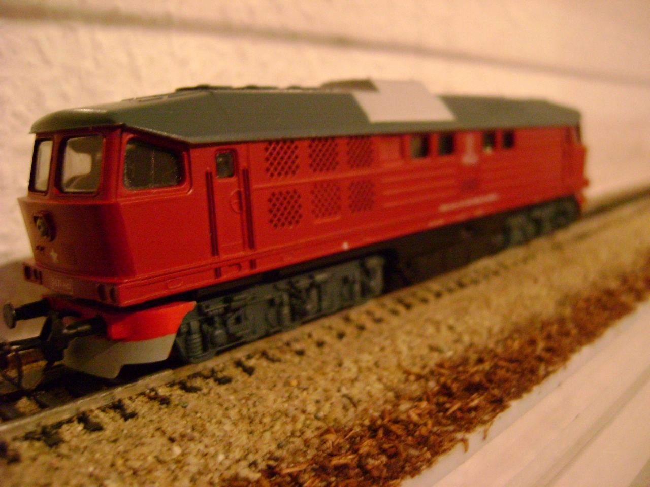

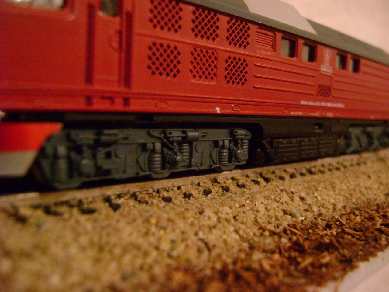

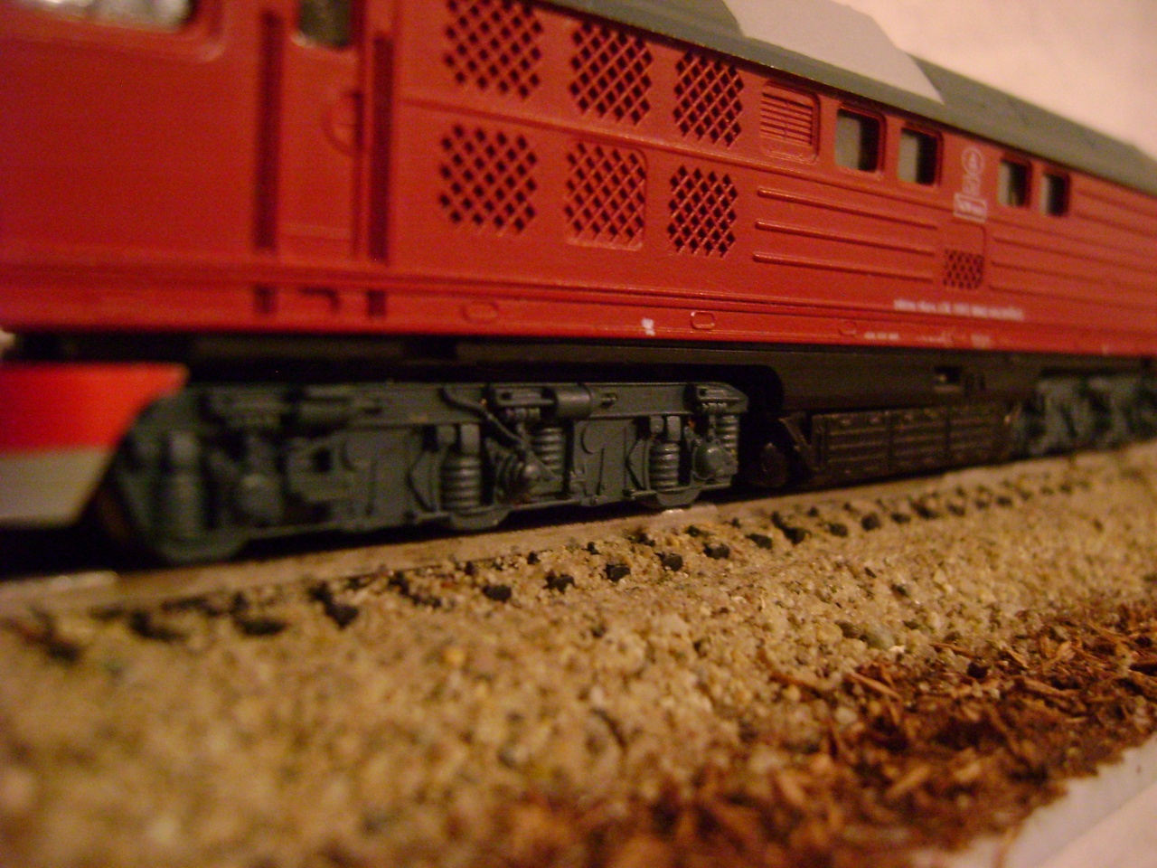

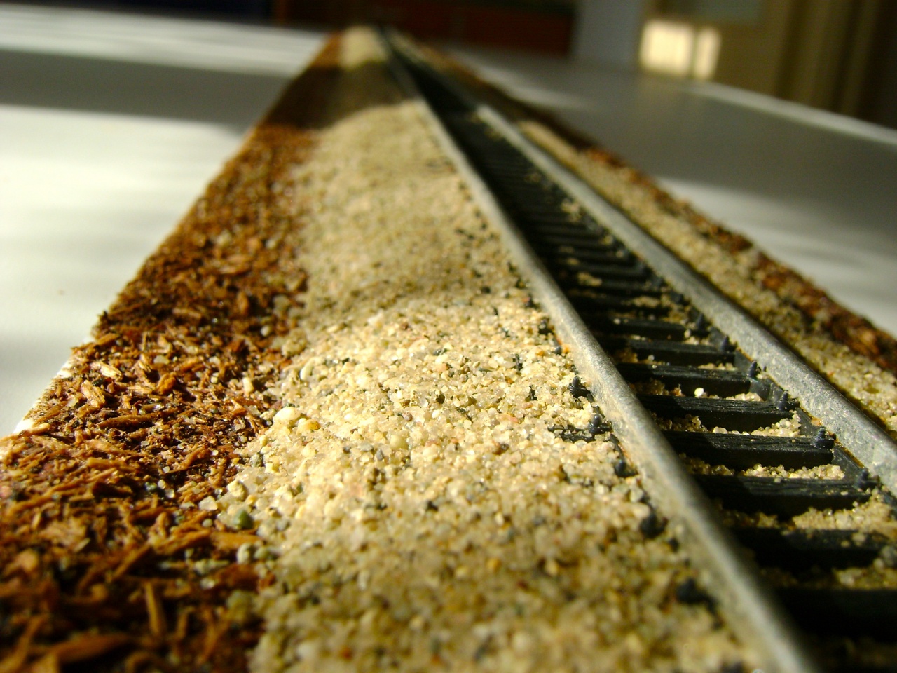

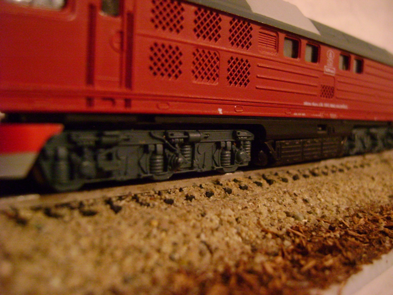

(#29332) wolfchild hozzászólása Válasz • Feb 5, 2014

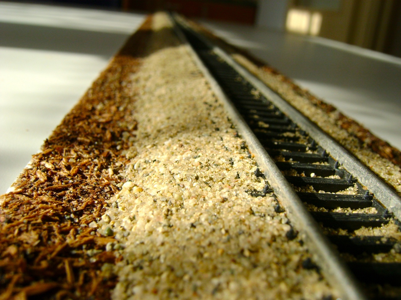

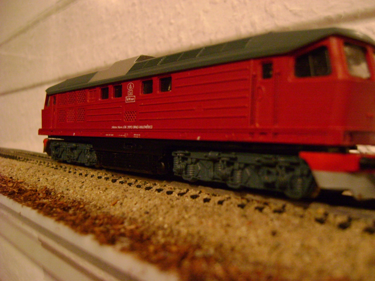

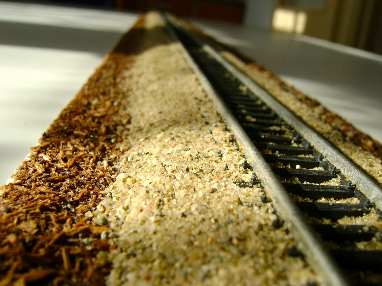

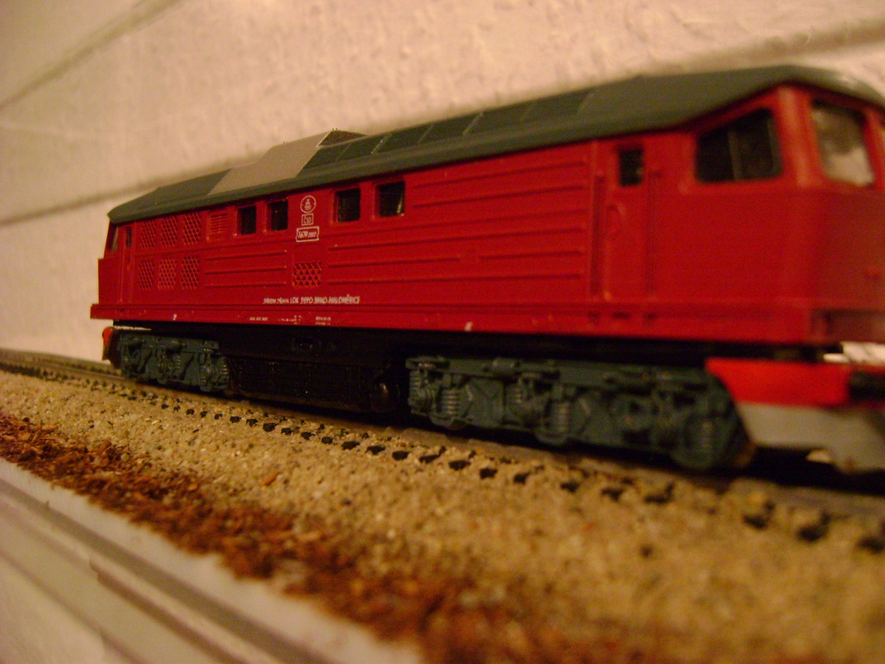

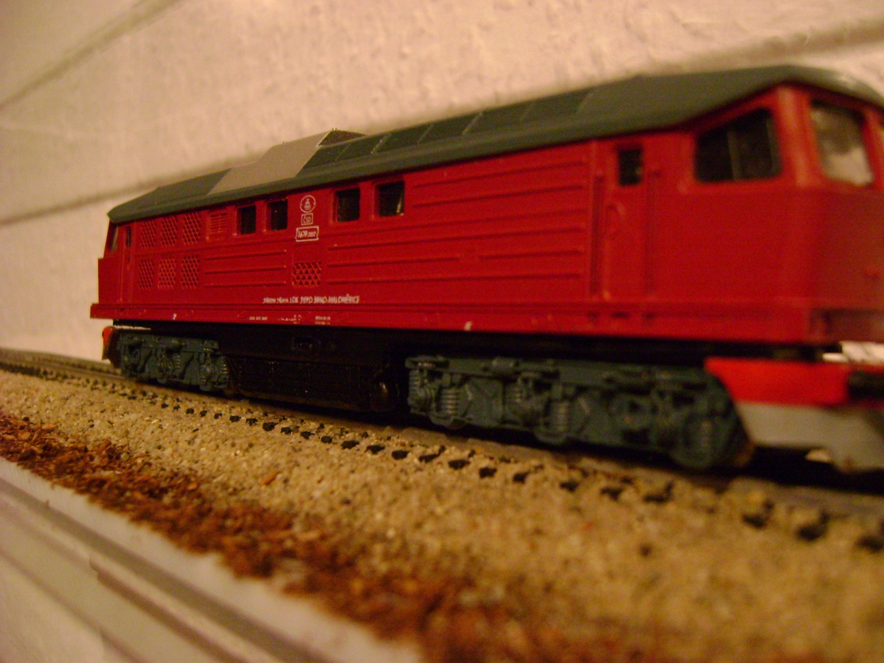

Első próbálkozás a terep építéssel.
Felhasznált anyagok és eszközök:
- Plexi csík (alaplemeznek és megemelni a vágányt)
- Lestrapált BTTB sín
- Két oldalas ragasztószalag
- VMC barna erdőtalaj
- Sóder
- Palma fa ragasztó
- Házi készítésű ágyazatszóró
Szerintem elsőre nem rossz, közben szereztem tapasztalatot, így a következő sor a vitrinben szerintem sokkal jobban fog kinézni.
(#29333) sunocske válasza wolfchild hozzászólására (#29332) Válasz • Feb 5, 2014
Nem rossz, bár a fiókok kicsit ágyazathiányosak középen. A valóságban inkább a sínszálak közvetlen közelében szokott ilyen előfordulni, ha vágányszabályozás előtt nem történt zúzottkő pótlás.
Jó, veszem a kabátom
(#29335) FriTTz válasza sunocske hozzászólására (#29333) Válasz • Feb 5, 2014
Neked tudnék munkát adni!
(#29336) wolfchild válasza sunocske hozzászólására (#29333) Válasz • Feb 5, 2014
Ezt úgy érted, hogy legközelebb ne "kaparjam" ki a közepét annyira?!

(#29338) HOTotya válasza wolfchild hozzászólására (#29332) Válasz • Feb 5, 2014
Bocsi,de én zsemlemorzsának látom a "követ"... Olyan színtelen az a kő vagy a fotó ennyire csal!??
(#29339) reszelozsir hozzászólása Válasz • Feb 5, 2014
Az lenne a kérdésem, hogy a BTTB katalógusokban és az ablakos dobozok hátulján lévő modell illusztrációk elérhetőek-e valahol a neten, vagy meg kellene küzdenem egy scanner-el és egy képszerkesztő programmal?
(#29340) wolfchild válasza HOTotya hozzászólására (#29338) Válasz • Feb 5, 2014
Az a "kő", az teljesen hagyományos sóder, olyan amilyet bármely kertes ház eldugott sarkában találni egy kupaccal
Szerintem csak a fény miatt "zsemle", mert ha ránézek inkább szürkés, mint "zsemle", vagy nem tudom.

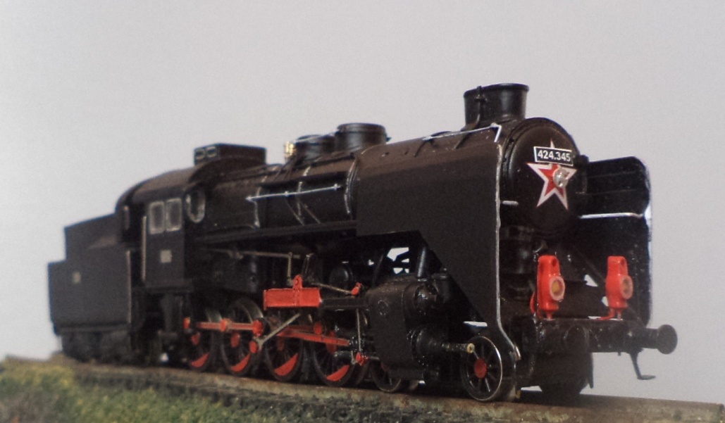

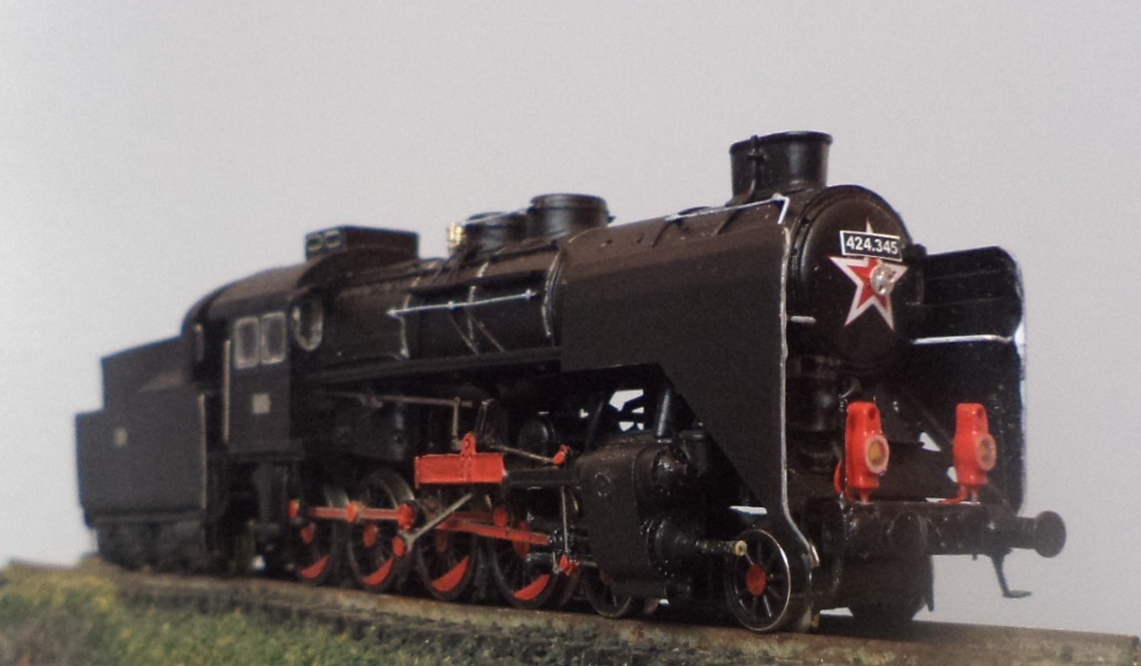

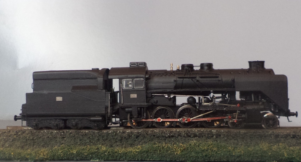

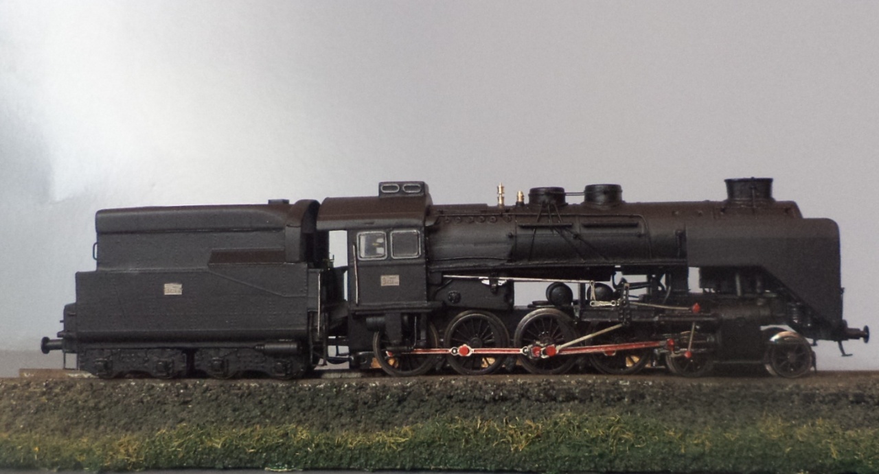

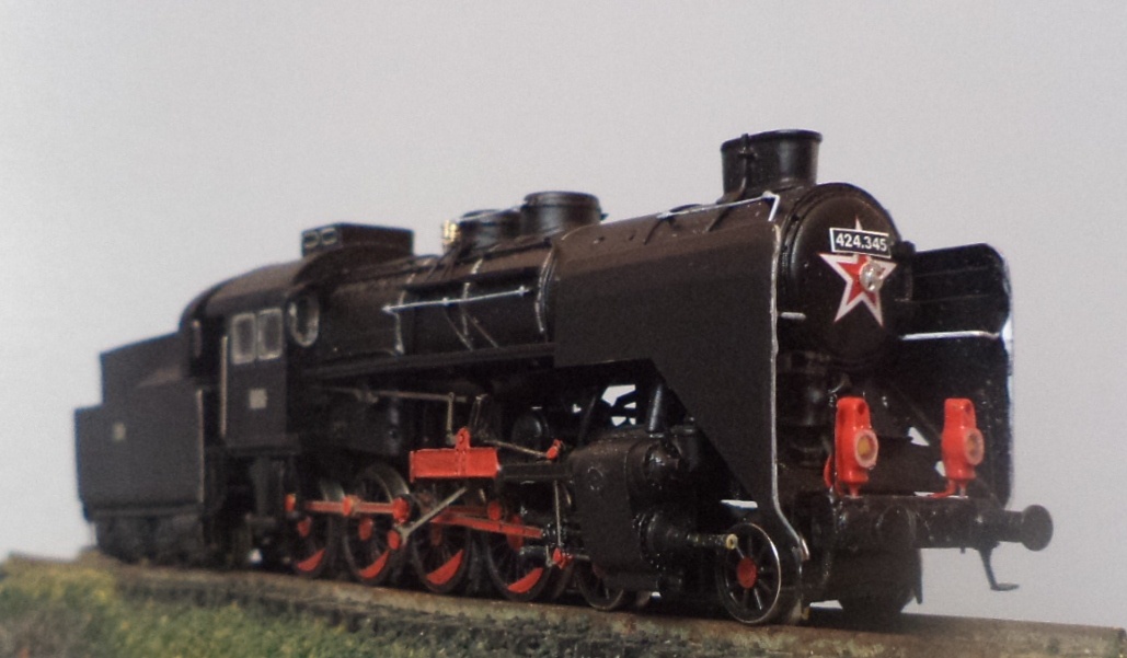

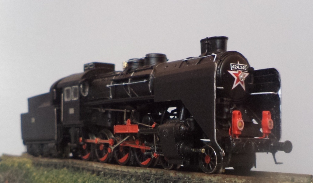

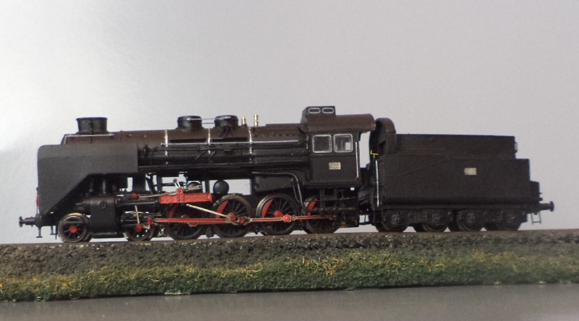

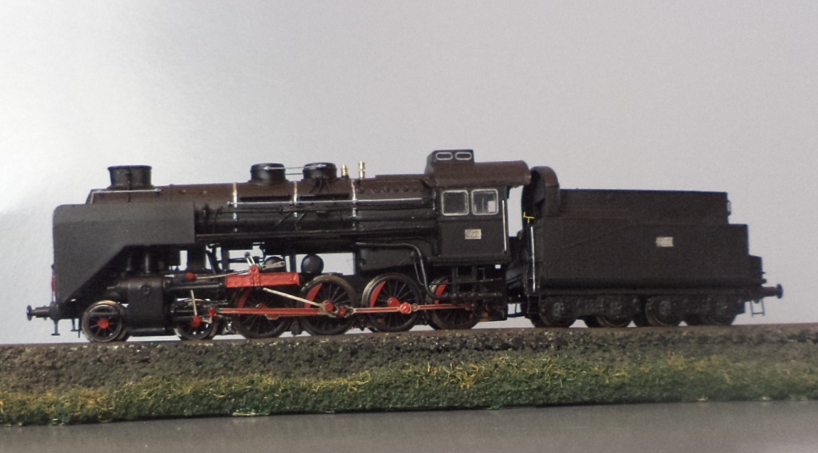

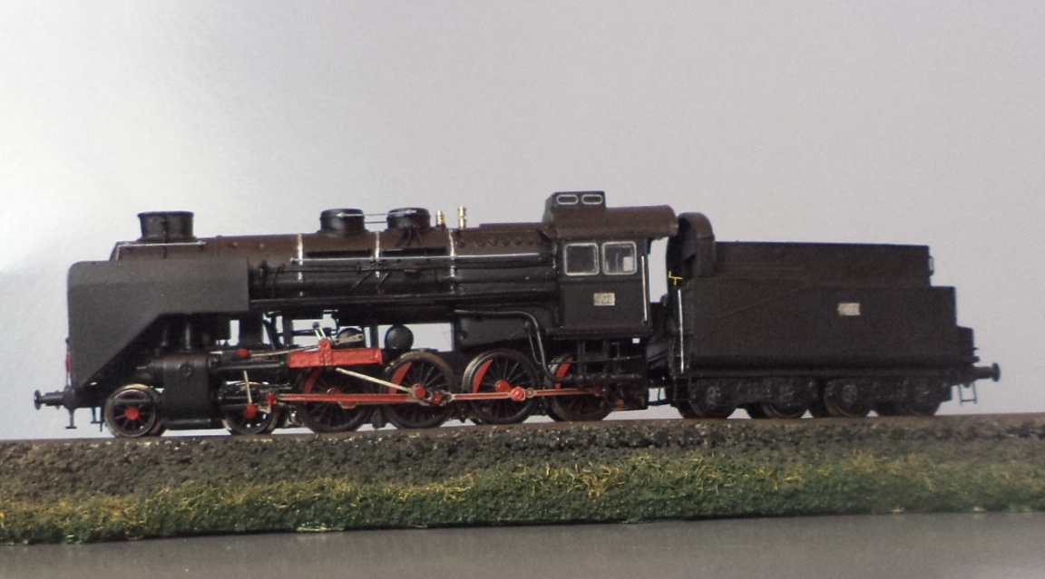

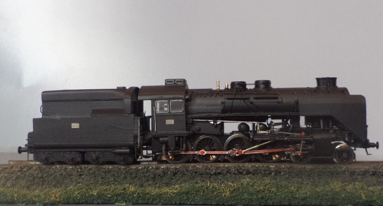

(#29342) GABA TT hozzászólása Válasz • Feb 5, 2014
Bemutatom a bivaly család, két újabb tagját.
További képek a fotóim között.
(#29343) reszelozsir válasza Gashpy hozzászólására (#29341) Válasz • Feb 5, 2014
Köszi, ezt a lehetőséget tudtam (csak nem említettem ), akkor marad a szerkesztgetés.
(#29344) FriTTz válasza GABA TT hozzászólására (#29342) Válasz • Feb 5, 2014
Ennek kéne nyitni egy csecsebecse topikot!
(#29345) ZaGyu válasza FriTTz hozzászólására (#29344) Válasz • Feb 5, 2014
Brávó, le a kalappal!
Inkább csak maradjon itt, hogy mindenki láthassa és gyönyörködhessen.

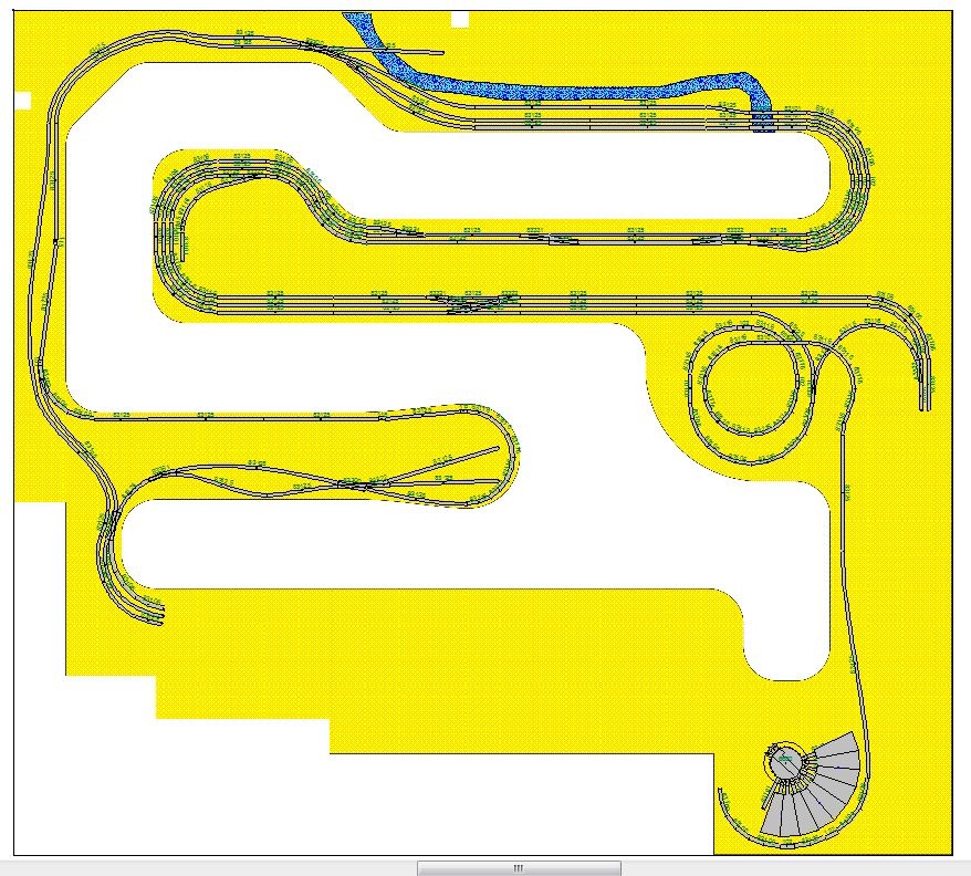

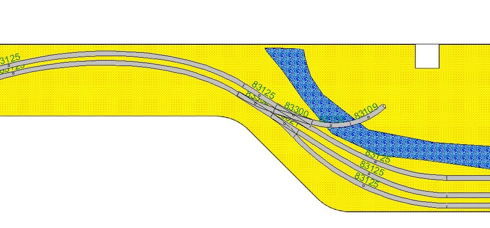

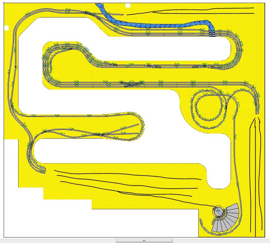

(#29355) gmarc hozzászólása Válasz • Feb 5, 2014

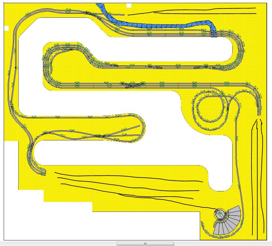

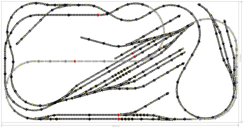

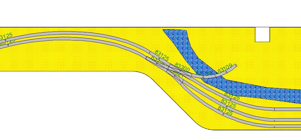

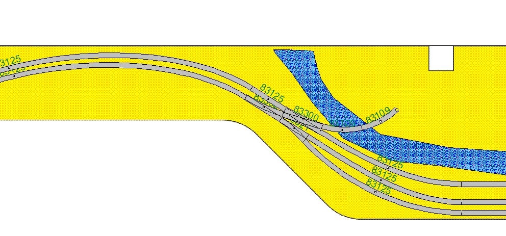

Sziasztok! Prezentálom én is a pályatervemet. Tillig Modellgleis-szel tervezve. Röviden: 135*255 cm, 3 szint: alul az alsó fővonali kisállomás rakodóvágánnyal, középen a fővonali középállomás várossal, fűtőházzal, a város felől iparvágányokkal: gázgyár és sörgyár, felül mellékvonal egy iparvágánnyal (szén) és egy kisállomással ami csak "Trianon után" lett végállomás , farakodó vágánnyal. A terv BizTrainTrack-kel készült.
(#29356) sunocske válasza wolfchild hozzászólására (#29336) Válasz • Feb 5, 2014
Ööö, igen. Nem jellemző, hogy pont középről tűnik el a "bagikő".
(#29359) etwg válasza gmarc hozzászólására (#29355) Válasz • Feb 6, 2014
Nem rossz!
2 aproságot javitanék.
a. a felsö állomás bejáratán (bal oldal) az az angol váltó nem odavalo. azt két vonalat szebben és elegánsabban kell bevezetni (egy rövid párhuzamos szakasszal, egymástól függetlenül).
b. a jobb oldali tiranoni kisállomáson az elsö válto ne a vakvágányra vezessen. Elöször jöjjön a két forgalmi vágány (az egyik a fö a másik meg a megkerülö, és ebböl ágazzon ki a vakvágány)
(#29361) wolfchild válasza gmarc hozzászólására (#29355) Válasz • Feb 6, 2014
A "Fűtőház"-as történet nekem tetszik, a sörgyár pedig csak hab a tortán
(#29365) FriTTz válasza wolfchild hozzászólására (#29361) Válasz • Feb 6, 2014
Milyen történet?
(#29368) gmarc válasza FriTTz hozzászólására (#29365) Válasz • Feb 6, 2014
Van történet, ugyanis az asztal témájának tervezése során nyilván a játszhatóságot vettem alapul, melynek fő témája egyrészt a fűtőház, és a fűtőházi mozgások a fővonal mozdonyainak kiszolgálására, másrészt a gázgyár és a szénbánya közötti forgalom, valamint a gázgyárból az alsó kis állomásra történő pakuraszállítás. A sörgyár és a faáru csak bónusz lehetőség.
etwg: az angolváltót azért terveztem be, mert a mellékvonalra tehervonatot nem az első vágányról kívántam indítani, így az angollal minden vágány elérhető onnan is, tehát a Sinobusz mehet az I.-ről, a kiszolgáló teher meg a IV.-ről. A trianoni ideiglenes végállomás rakodója a helyszűke és a használható hossz mérlegelése révén ágazik ki elsőként. Persze elegánsabb lenne az egyik vágányból indítani, de akkor csak 1 kocsi fér rá.
(#29369) hoTTo válasza gmarc hozzászólására (#29368) Válasz • Feb 6, 2014
Az angol váltó helyett hózentróger?
(#29370) etwg válasza hoTTo hozzászólására (#29369) Válasz • Feb 6, 2014
Ha elfér lehet, de nem okvetlenül kell
(#29371) etwg válasza gmarc hozzászólására (#29368) Válasz • Feb 6, 2014
Nem szokás (majd jönnek a szakemberek elmondják miért) angolváltoval kezdeni egy állomást. Ezért kellene egy kicsit másképp csinálni. Mégpedig ugy, hogy legyen egy fö vágány, amelyik mindkét irányból elérhetö. Azaz innen mindkét irányba lehet vonatot küldeni. És legyen mindkét vágánynak egy-egy házi vágánya, ahonnan csak àtszállással lehet folytatni az utat. (Nem minden vonat megy majd végig a pályán). Azaz 3 vágány kell egy ilyen feladatra.
A másik állomáshoz, ha egy ives váltoval kihuzod az elágazást az ivben marad még elég helyed a rakodovágányra is.
Ha mégis a nyilt pályáról akarsz kiágazni, akkor oda egy védöválto is kell.
(#29373) sunocske válasza etwg hozzászólására (#29371) Válasz • Feb 6, 2014
„Nem szokás (majd jönnek a szakemberek elmondják miért) angolváltoval kezdeni egy állomást. ”
A kulcsszó a szokás, mert van ellenpéldám (tehát szokatlan :
Csajág
(#29374) FriTTz válasza sunocske hozzászólására (#29373) Válasz • Feb 6, 2014
Esetleg a régi Biatorbágyi állomásról is tudsz valamit?
(#29376) etwg válasza sunocske hozzászólására (#29373) Válasz • Feb 6, 2014
Egy másik alapszokás, hogy nem a kivételeket kell modellezni, hanem a normálist (hacsak nem pont Csajág stb. állomást modellezzük).
(#29377) gmarc válasza etwg hozzászólására (#29376) Válasz • Feb 6, 2014
Az én tervem fiktív helyszín, nem konkrét. És lehet hogy nem is végleges (sőt, biztos , bár magának a nagy állomásnak az alapszerkezetén, és az alaptémán nem változtatnék (megfogadva az angolváltó kérdéskört). Megnézem, mit lehet még alakítani.
Hozzáteszem, hogy az állomás használható hosszán biztosan rövidítene a "szabályos" vagy "szokványos" bekötés, azonban egyik fő célom az állomás normál méretének megőrzése. És az emelkedők miatt is alaposabb áttervezésre szorul a képlet ez esetben.
(#29378) etwg válasza gmarc hozzászólására (#29377) Válasz • Feb 6, 2014
Ha kivesszed az angolváltot és beraksz egy egyszerüt, akkor az also pályáról valamennyi vágányt el tudsz érni.
A mellékvonalat a felsö vágányból ágaztatod ki, akkor a korábbi feltételnek meg tudsz felelni.
Az mellékröl érkezö vonat ide érkezik, megfordul, és a másik irányban hagyja el az állomást. Ugyanez történik az ellenkezö irányba is.
A tárolo (rakodo - also 3 vágány) nem engedi meg, hogy egyböl a mellékre/mellékröl kapcsolodjon. Viszont ezekröl a vágányokról amugy sem inditanak vonatokat, igy azt elöször az inditovágányra kell tolni stb. majd innen indulhat.
(#29380) gmarc hozzászólása Válasz • Feb 6, 2014
Az utolsó mondatoddal kicsit vitatkoznék. Ha vonatkeresztet bonyolítok az állomáson +csatlakozó vonat is van, akkor a csatlakozó előtt lejövő vonatot nincs hova tenni, ha csak az elsővel van kapcsolatban. Általában az elágazóállomások úgy vannak kialakítva, hogy minden vágányról ki és be lehessen járni. Így viszont kettős kapcsolat kellene, azaz ha a mellékvonalat az 1.-be kötöm, és egyszerű váltókkal oldom meg a teheroldal összeköttetését.
Ha csak az 1. marad bekötve, akkor minden áldott teherrel elegyrendezést követően is át kell állni a vonatindító vágányra, másrészt az 1-en tartósan nem lehet vonatot parkoltatni (fordulóidőt kivárni) az esetleges forgalom miatt.
(#29381) gmarc válasza etwg hozzászólására (#29378) Válasz • Feb 6, 2014
Bocsánat, szerintem félreértés van, az alsó 3 csonka vágány a fűtőház, onnan értelemszerűen nem kell közvetlen kijárat. Rakodás max. a 4-en van, de elegyrendezés a 3-4-en mindenképp (1. az átmenő feletti vágány).
(#29383) etwg válasza gmarc hozzászólására (#29380) Válasz • Feb 6, 2014
Szerintem tulbeszéljük a dolgot.
Az optimális megoldás egy ilyen állomásfejre a már emlitett bekötés - egy dupla W-t jobbra elforditva, megkapod mindkét pálya bevezetését, a W 3 felsö csucsa egy-egy vágányra vezet, ahonnan kibontakoztathatod valamennyi alsobbrendü vágányzatot.
Egyálatalán nincsenek ugy kialakitva az elágazo állomások ahogy irod, hanem mindig is vannak bizonyos vágányok, amik az egyik irányt szolgálják ki elsösorban, és van 1-2 olyan vágány, amelyik mindkét irányt ki tudja szolgálni.
Ahol meg teherforgalom is van (vonatösszeállitás bontás stb.) az meg nagyságrenddel bonyolultabb. vannak forgalmi vágányok, vannak rakodok és egyébb vágányok.
Vonatot csak a forgalmi vágányol lehet kiengedni ill. oda fogadni.
Helyed van böven, és csak egy két egyszerü válton mulik a dolog.
(#29384) wolfchild válasza FriTTz hozzászólására (#29365) Válasz • Feb 6, 2014
Szóvicc volt!
www.fűtőház.hu
Tetszik érteni?!
(#29385) gmarc válasza etwg hozzászólására (#29383) Válasz • Feb 6, 2014
Igen igazad van. Köszi az építő tanácsokat, még alkotok majd a tervezőben. Aztán lehet, hogy mégis L alakú lesz az asztal, és teljesen megváltozik a leányzó fekvése.
(#29386) ori.andras válasza wolfchild hozzászólására (#29332) Válasz • Feb 6, 2014
Szerintem csinos. Mégha én haza is beszélek.
(#29387) wolfchild válasza ori.andras hozzászólására (#29386) Válasz • Feb 6, 2014
Köszi. A következő "polcra" már Nyírségi mező is kerül .

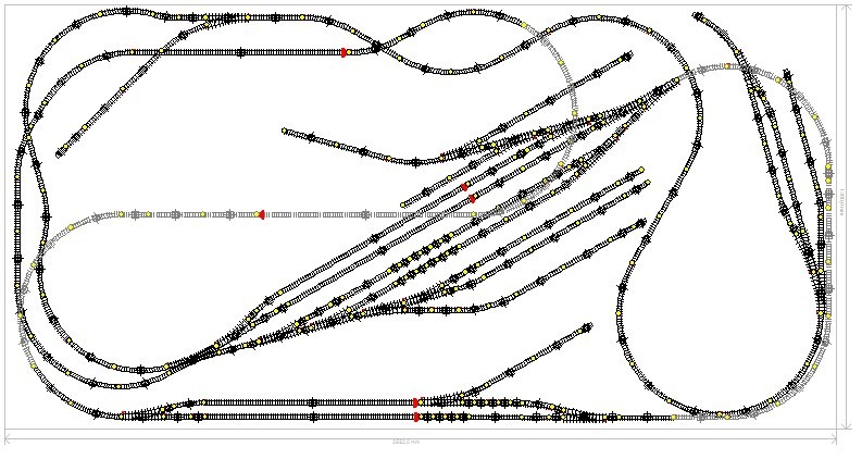

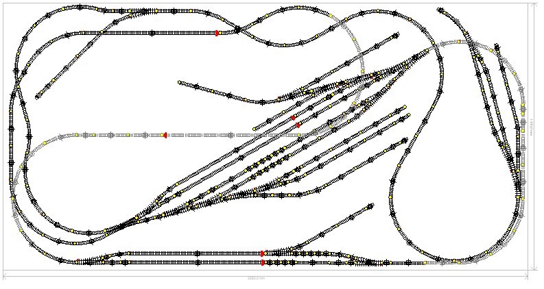

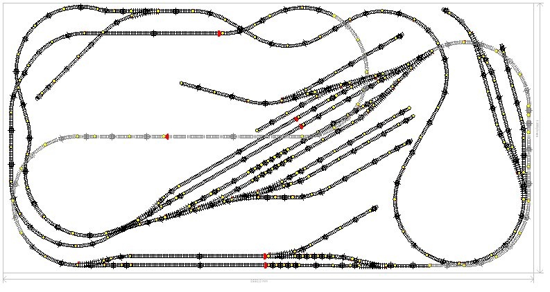

(#29398) benYo91 hozzászólása Válasz • Feb 6, 2014

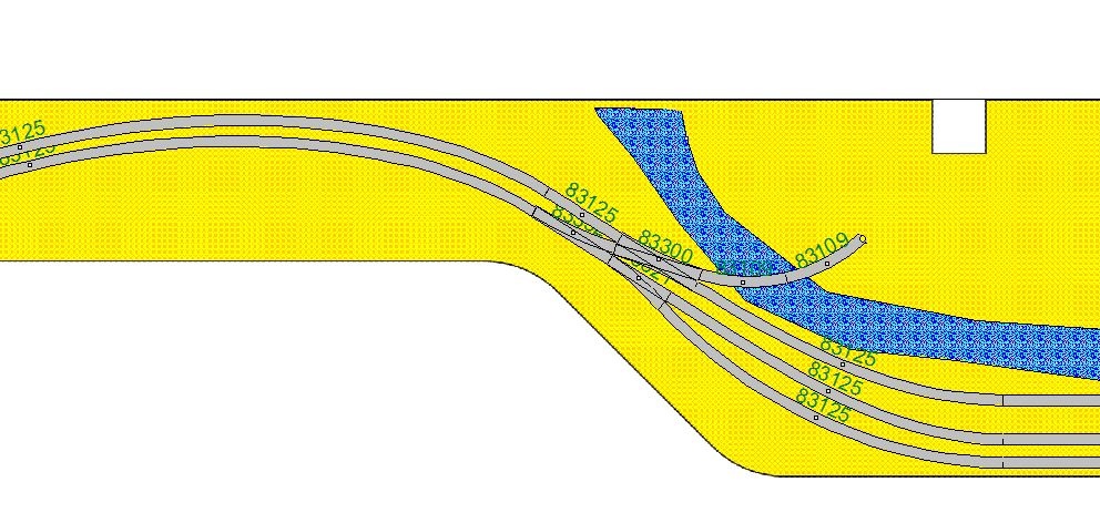

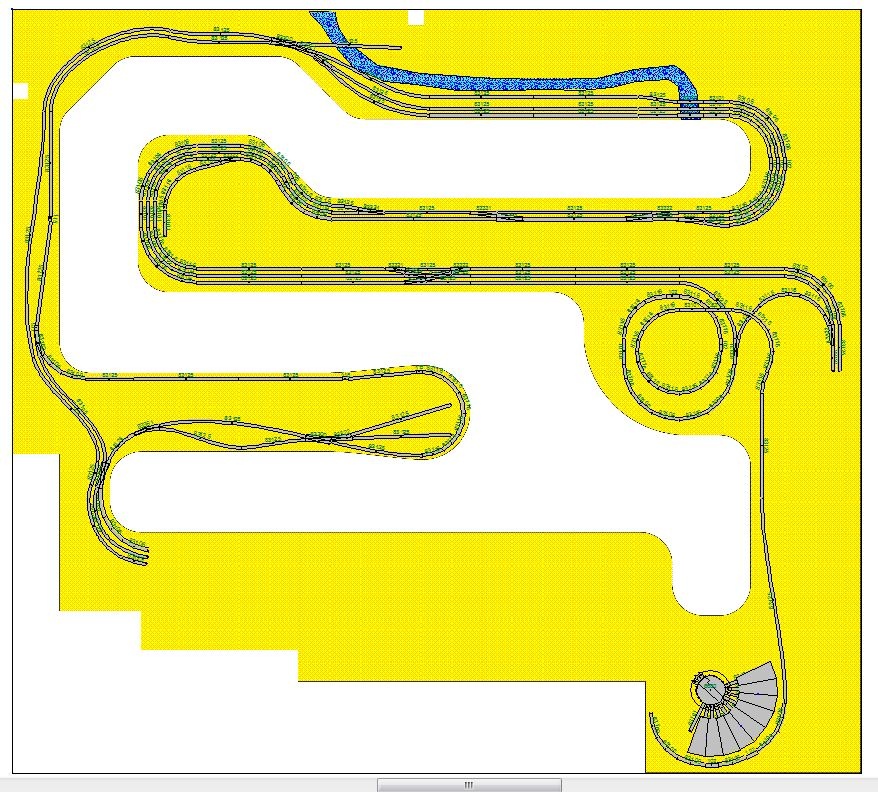

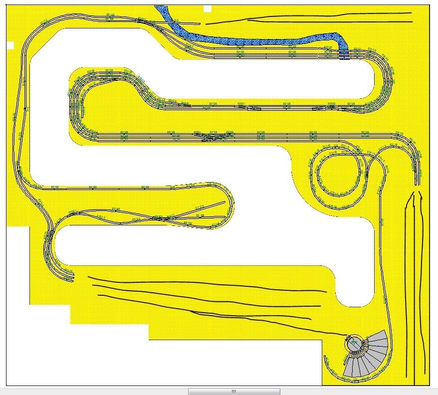

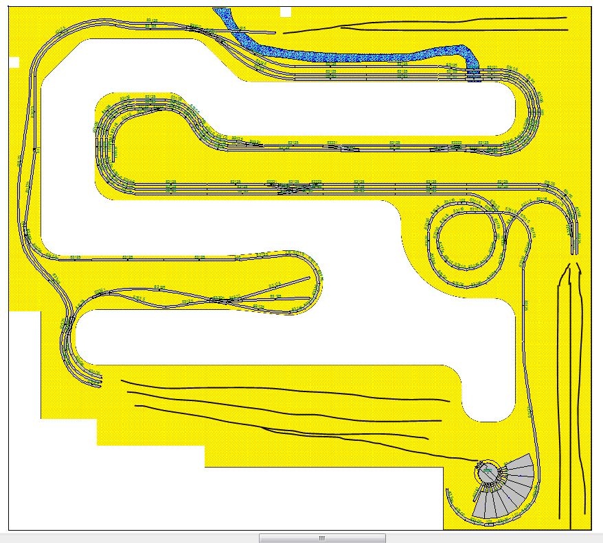

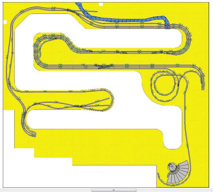

Véleményeznétek az újabb agyszüleményem?
alulra a vonalazott részre kerülne egy fejállomás, amit még meg kellene álmodnom, valamint a jobb oldalára egy másik, ami a pálya vége lenne. (A jobb oldali persze egy fennsíkon lenne, saccra 20-30 centivel feljebb. ha nem 50)
A jobb felső sarokba pedig egy fatelep, vagy gyár kerülne, oda is még be kell vezetnem a síneket.
Esetleg ha Bármelyikőtöknek lenne ötlete, nagyon szívesen venném!
Az asztal formája még képlékeny, csak egy gyors corelben szerkesztett alap, a végleges vonalvezetés után finomítok a szélein.
A spirálon a rétegsorrendet nem állítottam be, az lefelé haladna, az elején kb negyed/félkör völgyhíd lenne, majd utána haladna be az alagútba.
(#29400) Gashpy válasza benYo91 hozzászólására (#29398) Válasz • Feb 6, 2014
Fent azt az átszelési kitérőt gyomláld ki legelsőre!
A kétvágányú fővonalon az egy csomó, ami megfojtja...
(#29401) benYo91 válasza Gashpy hozzászólására (#29400) Válasz • Feb 6, 2014
Ebben a formában már tűrhetőbb?

(#29408) M298 válasza benYo91 hozzászólására (#29398) Válasz • Feb 7, 2014
Egy apró javaslat, ill. kérdés. Gondoltál arra, hogy a fejállomás elé, vagy mellé kéne egy tároló pályaudvar? Ez lehetne néhány vágány is ahol javíthatók, takaríthatók, körüljárhatók, stb. a személyszállító járművek és talán még áru is érkezhetne egy vágányra. A kőrfűtőház ötlet tetszik a pályaudvar közelében.
(#29410) etwg válasza benYo91 hozzászólására (#29398) Válasz • Feb 7, 2014
Egy dologra figyelj oda, ne vezesd a vágányokat párhuzamosan az asztal széleivel. Nemcsak azért, mert onnan könnyebben a földre esnek a modellek, de nem is néz ki jól.
