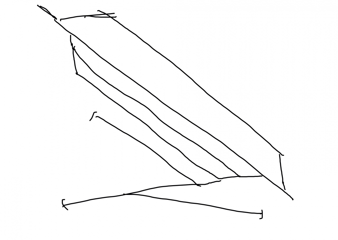

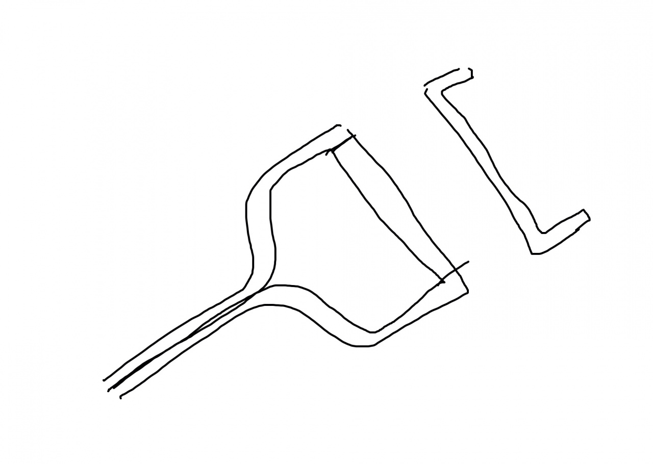

(#29737) etwg válasza benYo91 hozzászólására (#29734)
Feb 14, 2014 |
Kedves kolléga,
Nehogy elveszd a kedved a kapott kritikáktol, amikor én kezdtem még ennek a segitségnek az 1/1000-t sem kaptuk/kaptam, mert nem voltak hasonlo lehetöségek, forumok ( internet, grafikus programok stb.) . Ha valamit tanulni akartam nagy nehezen be kellett szerezni ( külföldi forrásokbol) az irodalmat, vagy el kellett messzire utazni, megnézni, hogy hogyan csinálják mások. ( mind sok pénzbe is került)
Manapság minden lehetöség megvan, és láthattad, vannak segitökész emberek, akik adott esetben kritikusak is. Ezzel mindenkinek számolnia kell, ha nyilvánosan segitséget keres. Ha valamit az ember nem ért, viszont jobb ha rákérdez, mert ha nem vagy rosszul reagál a tanácsokra, akkor az sértö lehet a segitök számára.
Azt sem kellene azonnal mellözni, ha mások nem is éppen a te kérdésedre reagálnak, hanem egy másik témára, de ez neked is segithet, pl. a kolléga berakta a linket a magyar állomások tervrajzaival. Nincs attol egyszerübb, mint rakattintani ama linkre, kikeresni egy hasonlo állomásrajzot és átültetni a modellbe. Persze ilyenkor nem nagyvárosok állomásait kell nézni, hanem valamilyen kisebb faluét stb. Az ilyesmit a topikok nyilvánossága viszont elvár, hogy az esetleges kritika után a célzott fél veszi a fáradtságot és utánnanéz a dolgoknak. Ehhez nem kell sem vasutasnak, sem tul tapasztaltnak lenni, elég odafigyelni az irásokra.

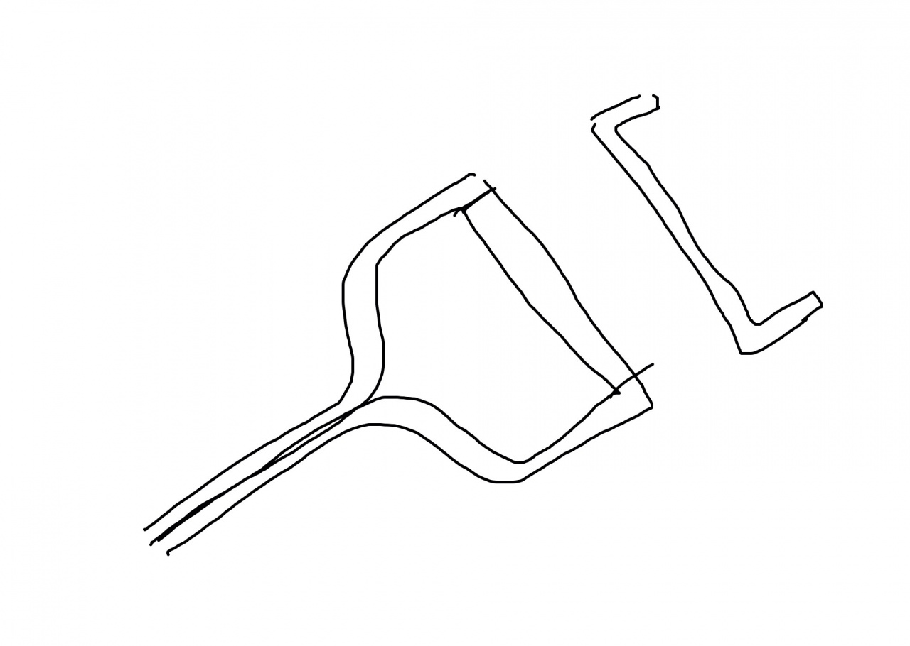

Elnézésed kérem, hogy grafikusan nem tudtam segiteni, részben korházban voltam, részben uton, és csak egy fejlettségben visszamaradt legujabb táblagépröl irtam, irom a mondokámat, amiben csak egy nagyon vacak grafikus program van ( azt hiszem láthattad is egyik probálkozásom). Holnaptol már lesz PC-m is, igy már fogok tudni rajzolni is.
Pl. Igy kellene ama középsö állomás tárolo vágányait becsatlakoztatni:
Ezentul is várjuk kérdéseidet, és kiváncsian fogjuk figyelni mire jutsz a terveddel. Egyet azonban fogadj meg, ne kezdjél azonnal egy megaprojektbe, amibe könnyen beletörhet a bicskád. Kezdj inkább egy kisebb részt, ami lehet a majdani projekt része is, de azon probáld ki a technikákat, a saját lehetöségeidet, kézügyességed. Igy sokkal biztosabban célba jutsz, mint egy elfuserált megaprojekttel.
Sok sikert!  |

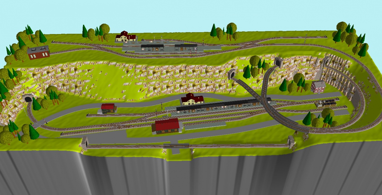

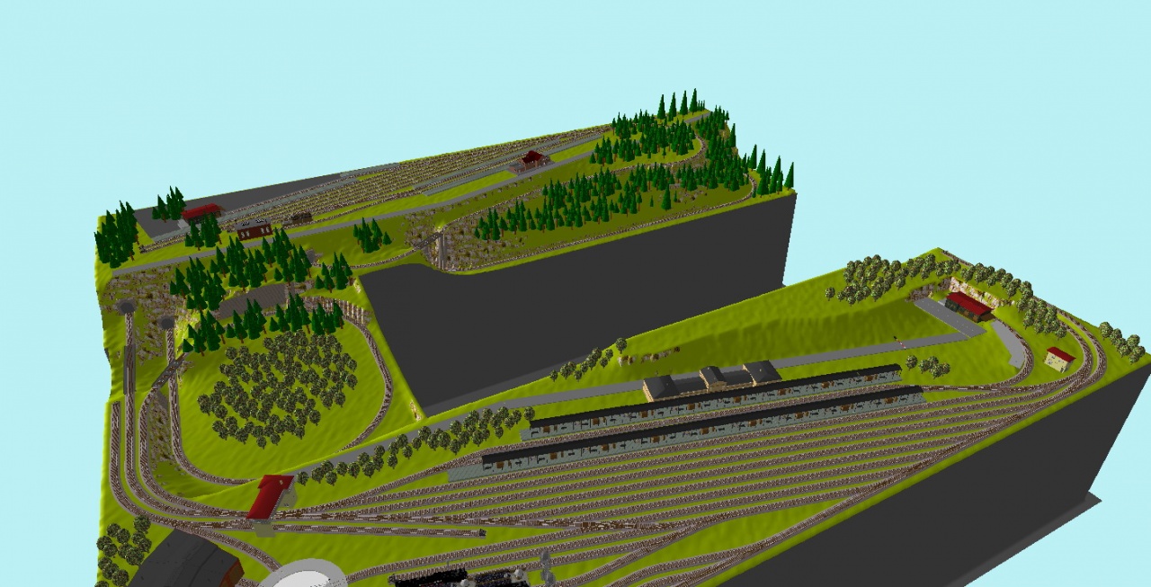

(#29753) BR95 válasza benYo91 hozzászólására (#29688)
Feb 14, 2014 |
Szervusz!

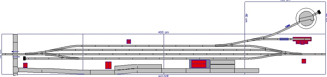

Mond csak, ez az alap mennyire van kőbe vésve? Mekkora a terület amit beépíthetsz? Miért oda kerültek az alap határai ahová rajzoltad? Az 540x430 szabadon beépíthető?
Megpróbáltam átrajzolni nagyobb ívekre, meg kiváltani a rejtett csonkákat, de ezek az állomásméretek (kicsit javított vágánykapcsolatokkal) nem férnek el...
Józsi |

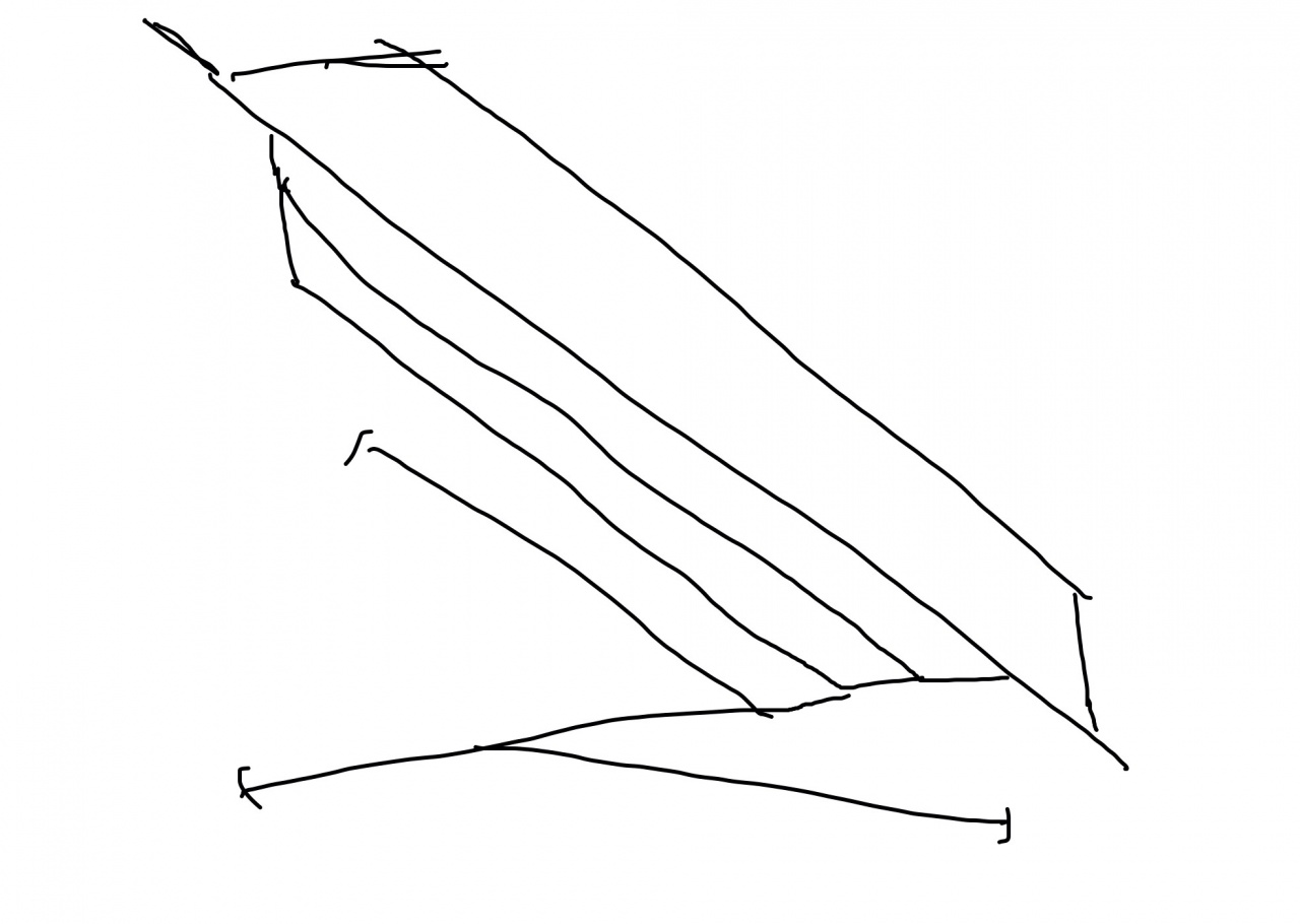

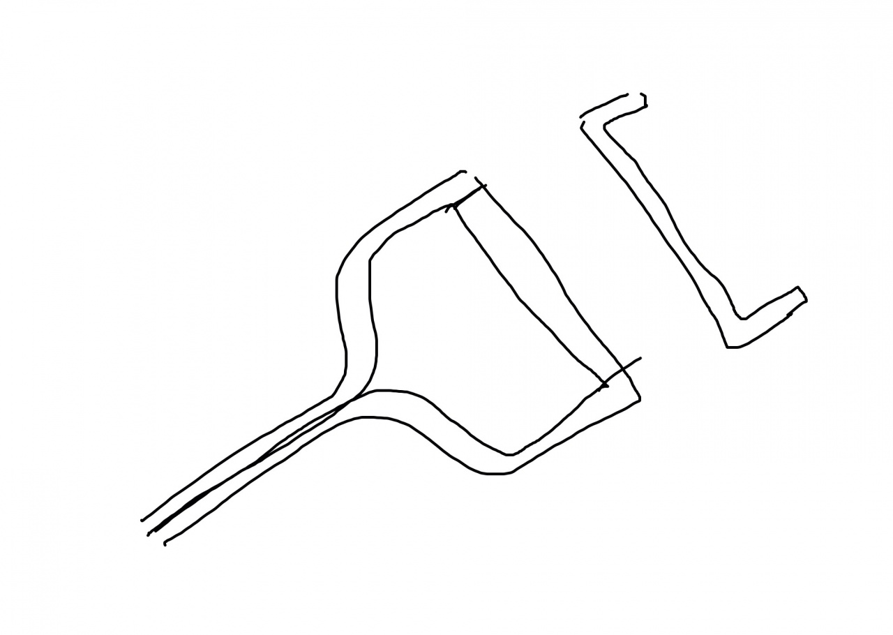

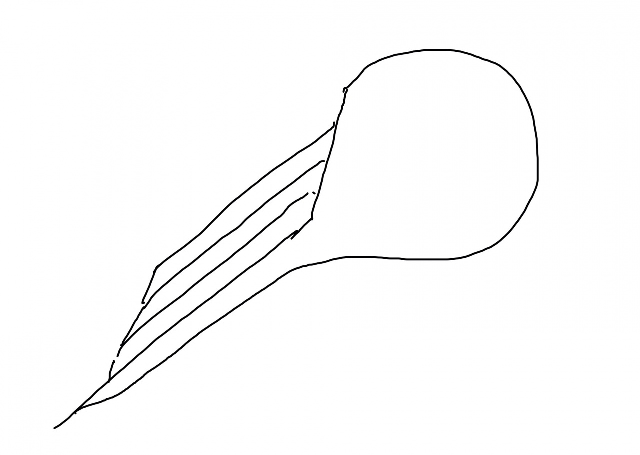

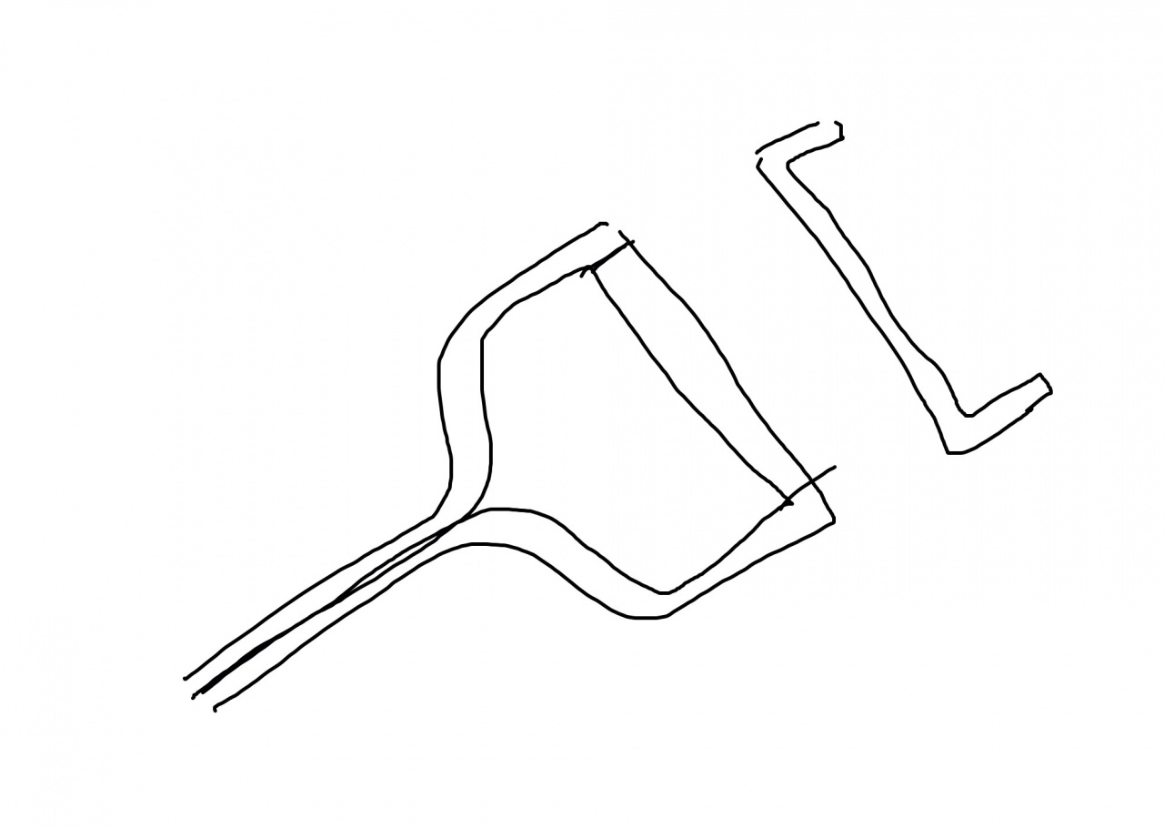

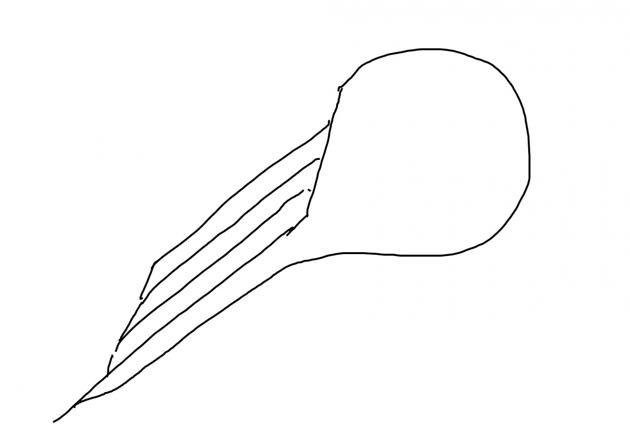

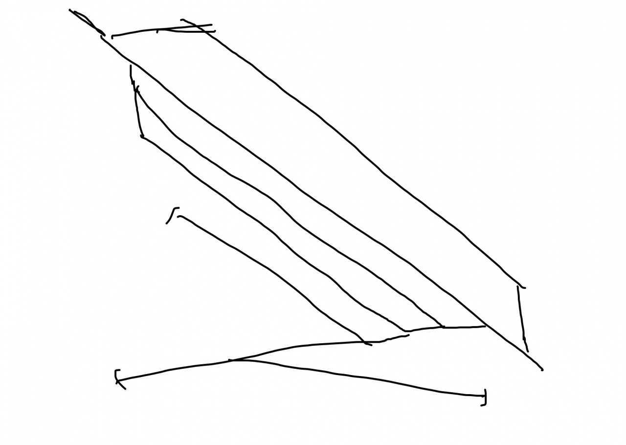

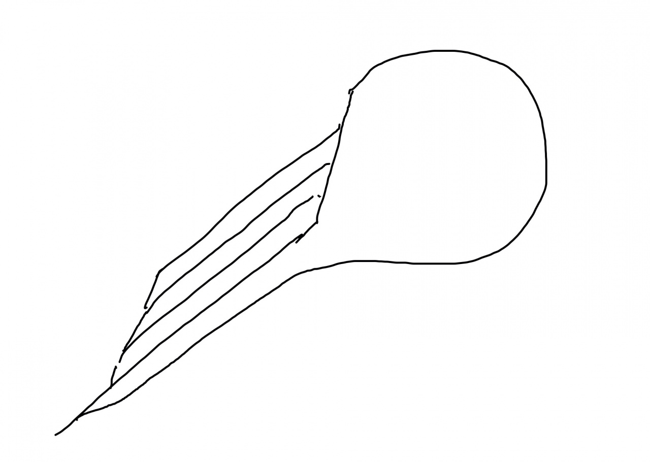

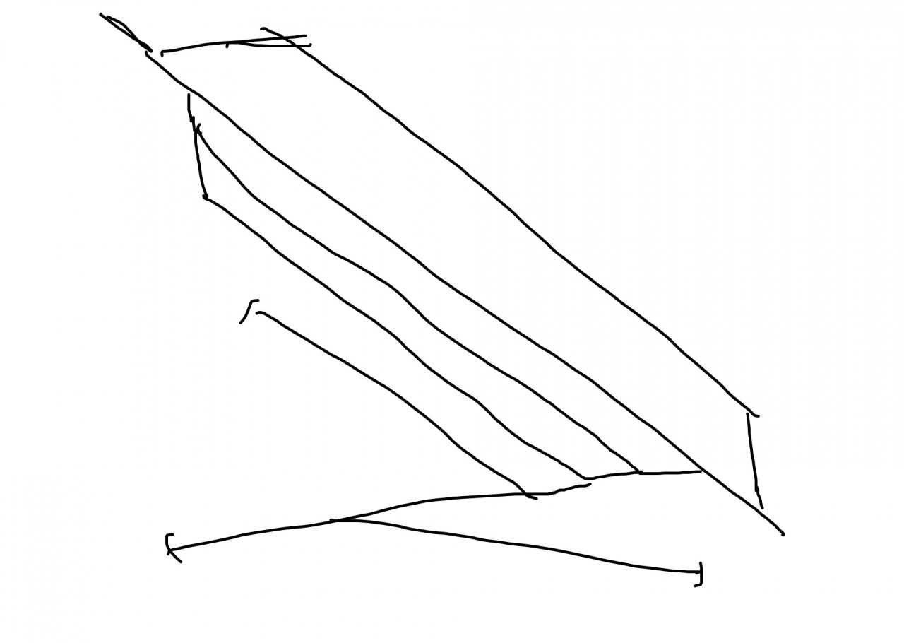

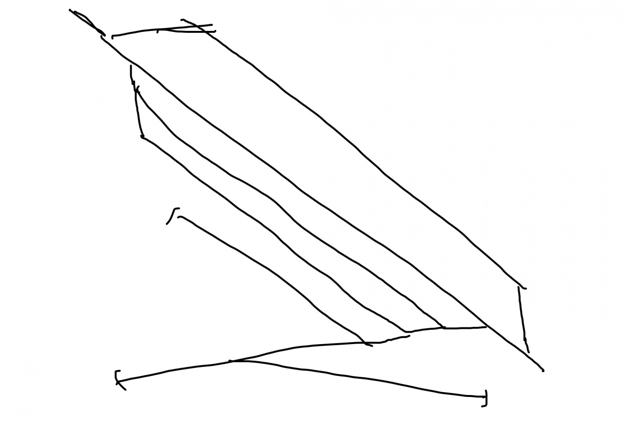

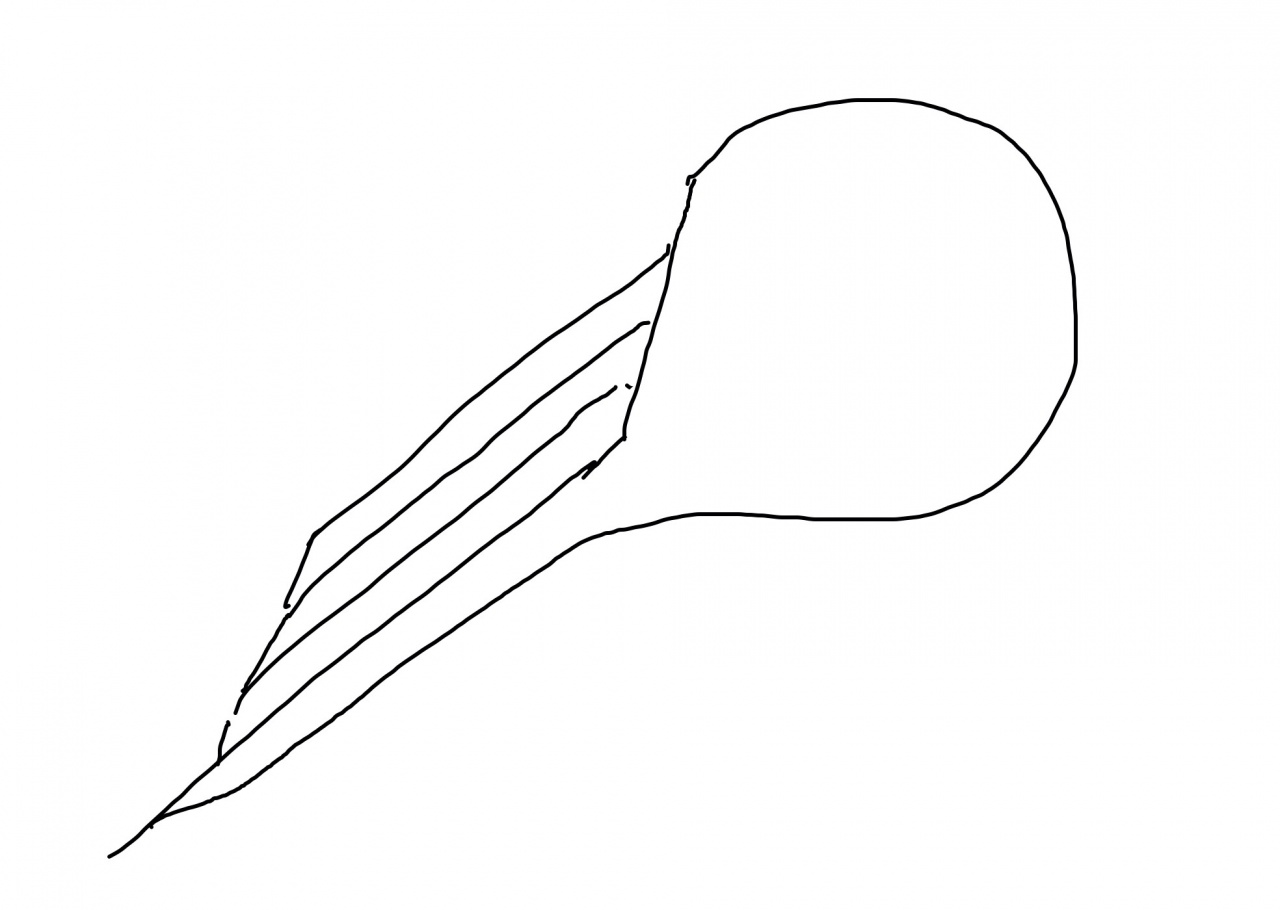

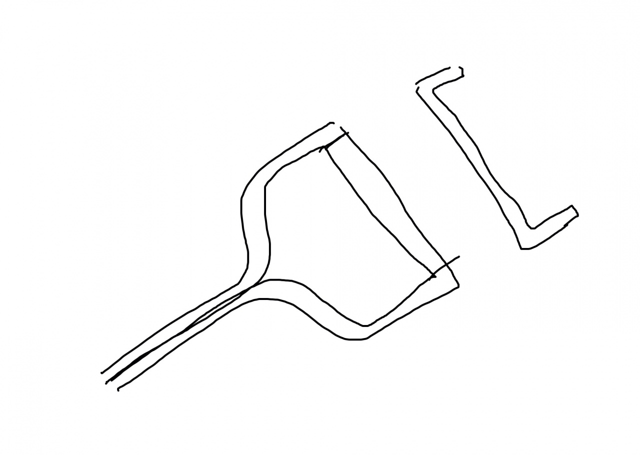

(#29754) etwg válasza benYo91 hozzászólására (#29749)
Feb 14, 2014 |
Bence
A rejtett állomásoknak ilyen schéma szerint kell készülniük:
A rejtett állomásba ugyanis be is kell menni, ilyenkor a mozdony elöl van, meg ki is kell jönni, ami a te esetedben tolatást jelent, azaz a mozdony a vonat végén van.
Ha a rajz szerint csinálod akkor megfordul az egész vonat ( nem muszáj pontosan igy, a kimenetetet valahol máshol is visszavezetheted a pályára). A lényeg az, hogy a vonatod folytathassa az utját mozdonnyal elöl.
A te elképzelésed szerint oda kellene küldeni a föld alá egy másik mozdonyt, ami ráakadna az ott állo szerelvény végére, és azt kihuzná a másik mozdonnyal együtt, ami nem kis kihivás, ha meg a másik mozdonyt le akarnád akasztani, akkor az extra feladat messze töled és ráadásul egy preciz mozdonyirányutást igényel ( gyakran mm pontosságut). |
(#29755) benYo91 válasza BR95 hozzászólására (#29753)
Feb 14, 2014 |
A wintrackban lévő méretek kötöttek, a szélesség 540 maximum, a magasság az egyik oldalon 428, a másikon pedig 383. Annyiban van minden kőbe vésve, hogy néhány centivel odébb fal/gázkazán/fűtéscső/kémény van... Csak semmi extra... |

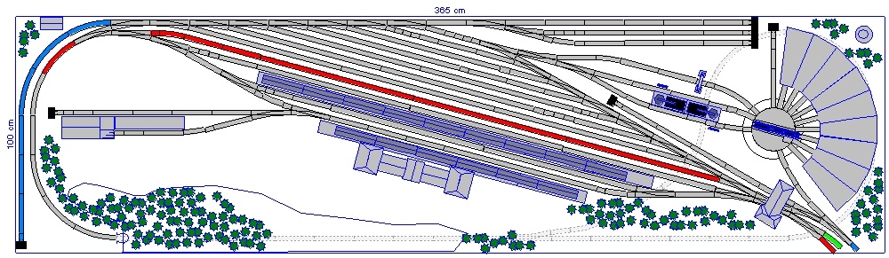

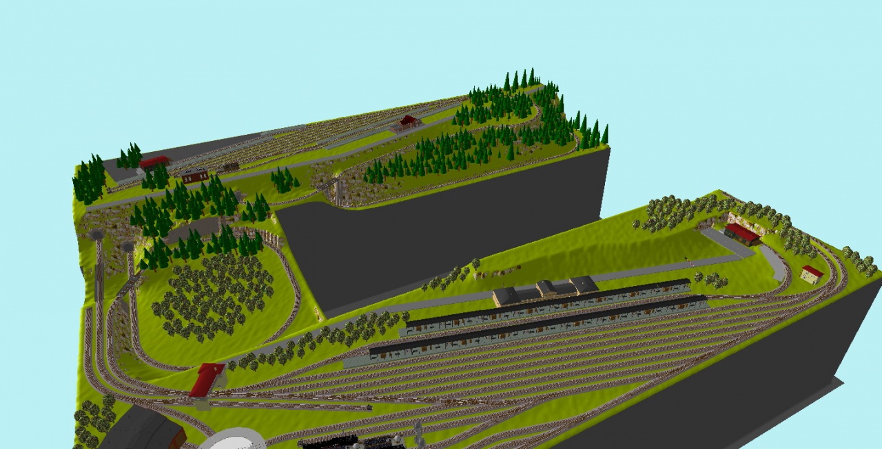

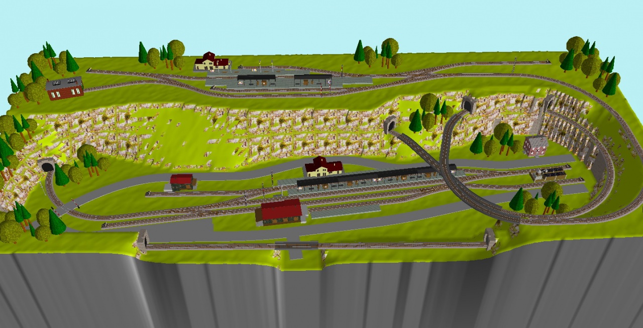

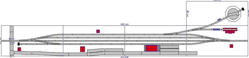

(#29756) BR95 válasza benYo91 hozzászólására (#29755)
Feb 14, 2014 |

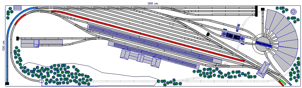

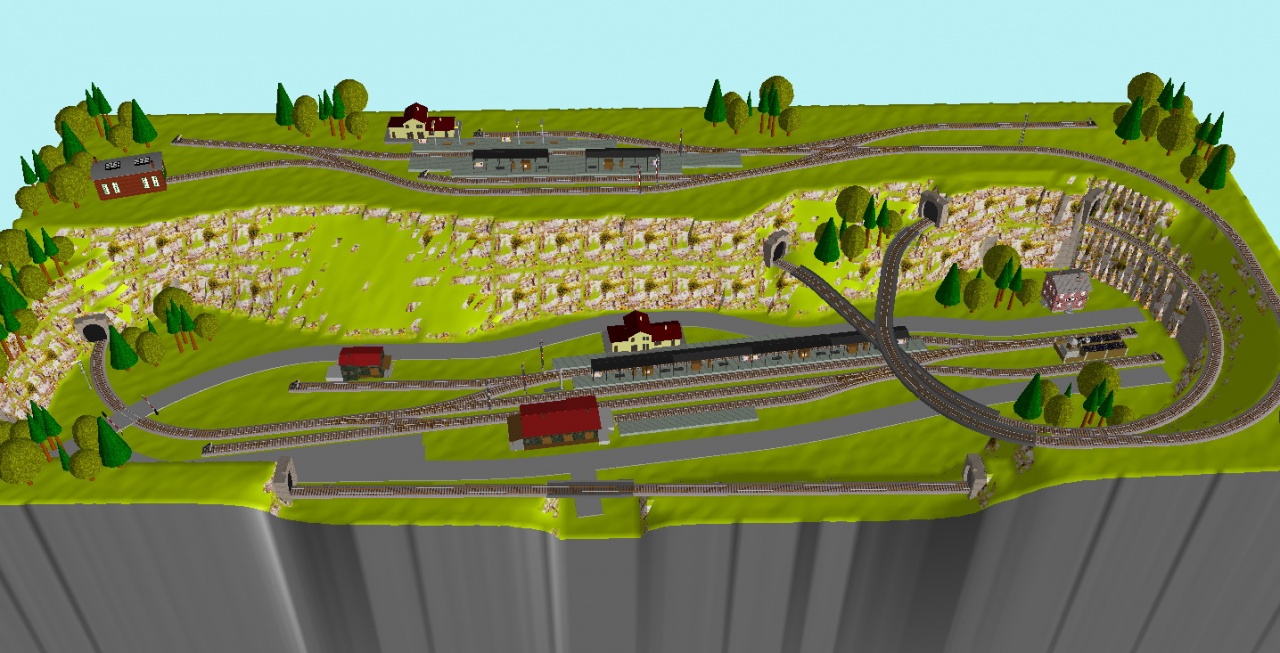

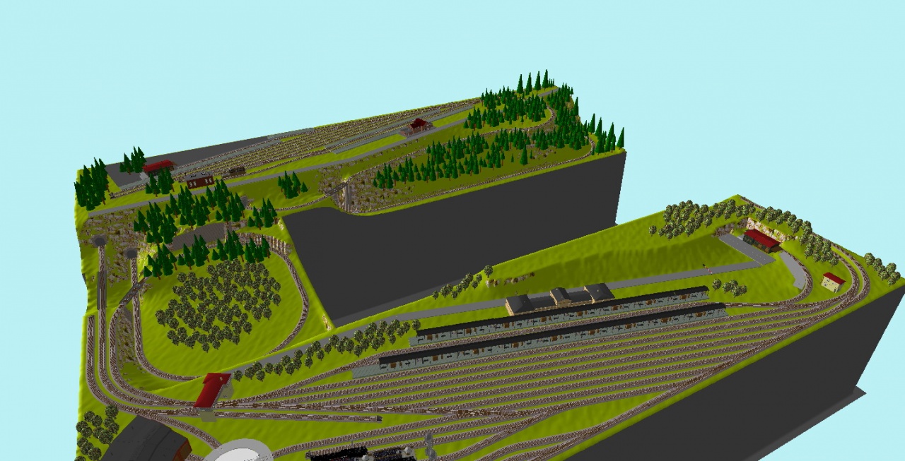

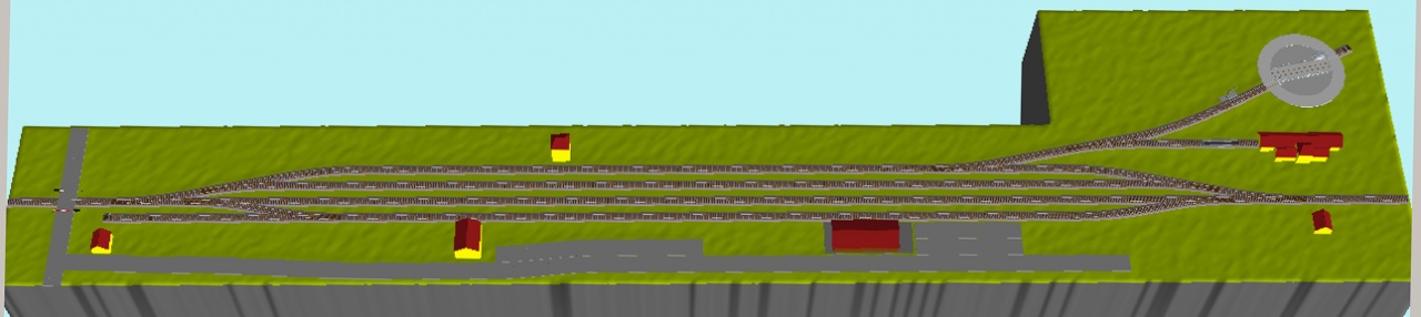

No... Kicsit átrajzoltam. Megszüntettem a bal oldali állomás fedett tárolóit, átalakítottam a ki és bejáratot. Ahol lehet kivettem minden kis ívet a pályából, figyelj rá hogy lehetőleg 310-nél nagyobb íveket rakj te is a pályába! Átalakítottam csöppet a jobb oldali állomást is, rajzoltam hozzá egy hurkot is, ez még bővíthető, egészen fentre a kis megálló alá el lehetne a fordulót vinni és akkor megfelelő számú átjárható tárolóvágányod lenne. Az alsó megálló csonkái is átrendezésre kerültek.
Amint látod a nagyobb ívek és az új állomási vágánykapcsolatok miatt néhol kicsúsztam a megadott határokból befele irányban. Ezeknek, sőt, az egésznek a finomítása rád vár! Ha ICE szerelvényeket, vagy korszerű expresszvonatokat futtatsz a fővonalon, igyekezz párhuzamos (koncentrikus) vágányokat alkalmazni, hogy hasonlítson az igazira. A mellékvonal lehet bőven kanyargós, csak akkor ott ne a BlueTiger teljesítsen szolgálatot...
Józsi
U.i.: Nem állítottam a magasságokat, tehát a 3D furcsa lesz!  |

(#29758) BR95 válasza BR95 hozzászólására (#29756)
Feb 14, 2014 |
Fordulj Váltógyártóhoz bizalommal!

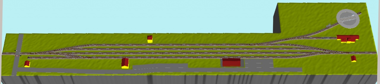

Nekem így kezdődött volna a grandiózus tervem első szegmense:

(#29766) BR95 válasza benYo91 hozzászólására (#29761)

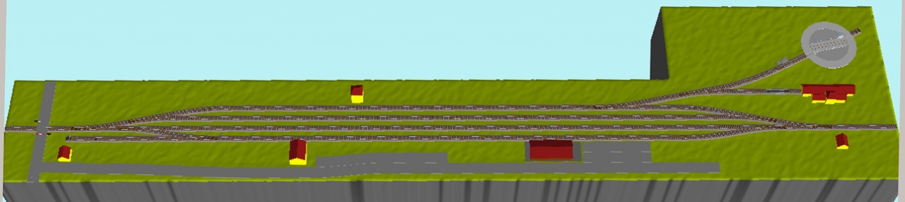

Feb 14, 2014 |
Helyhiány... Megváltoztak az elképzelések, meg a lakás elrendezése is. Úgy gondolom, hogy kis helyen is lehet élvezeteset alkotni. Nézd meg Lezli asztalát, vagy Kisfáét! Nem 20nm-es asztalok, de mindenképp etalonnak számítanak nálam. És akkor még Bencs Zoli fűtőházát nem is említettem! |

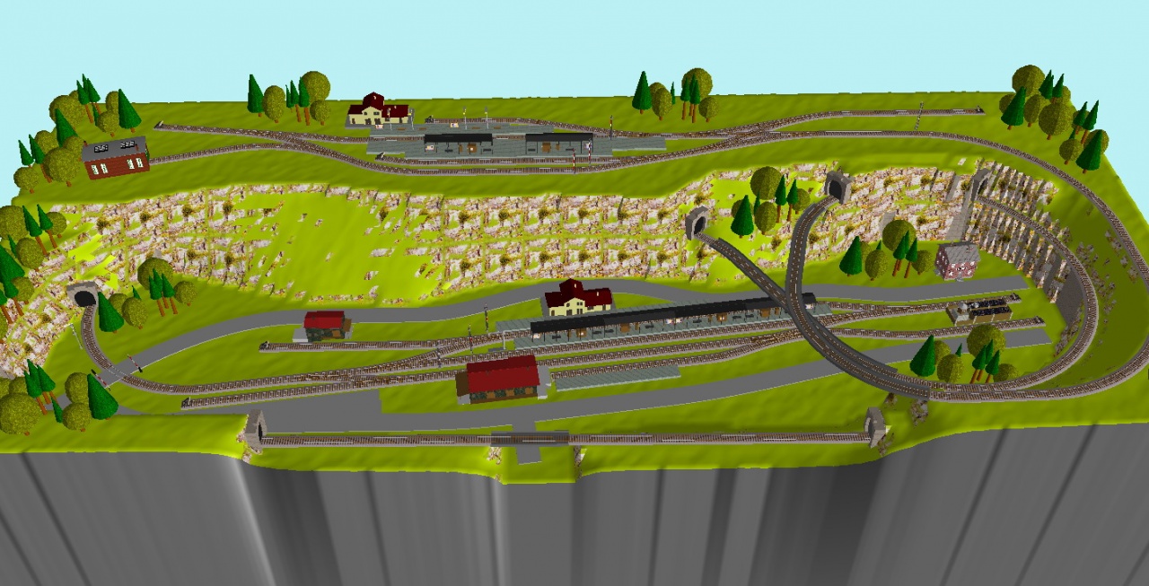

(#29767) baker6600 válasza BR95 hozzászólására (#29756)
Feb 14, 2014 |
Nincs véletlenül screenshot a tervről? Megnézném én is ha lehet  |

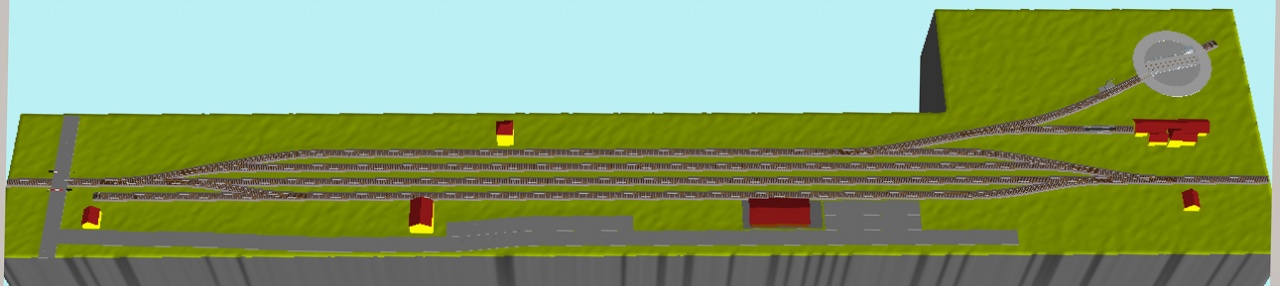

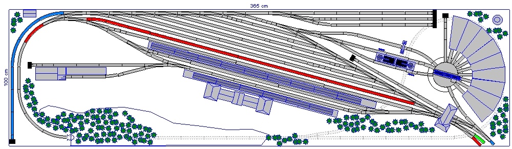

(#29768) BR95 válasza baker6600 hozzászólására (#29767)
Feb 14, 2014 |
Az első szegmens: |
(#29769) benYo91 válasza BR95 hozzászólására (#29766)
Feb 14, 2014 |

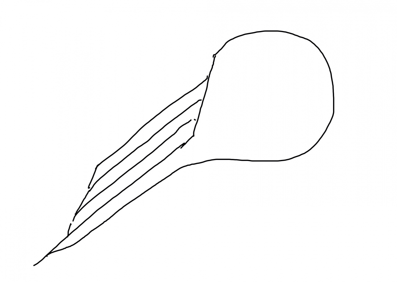

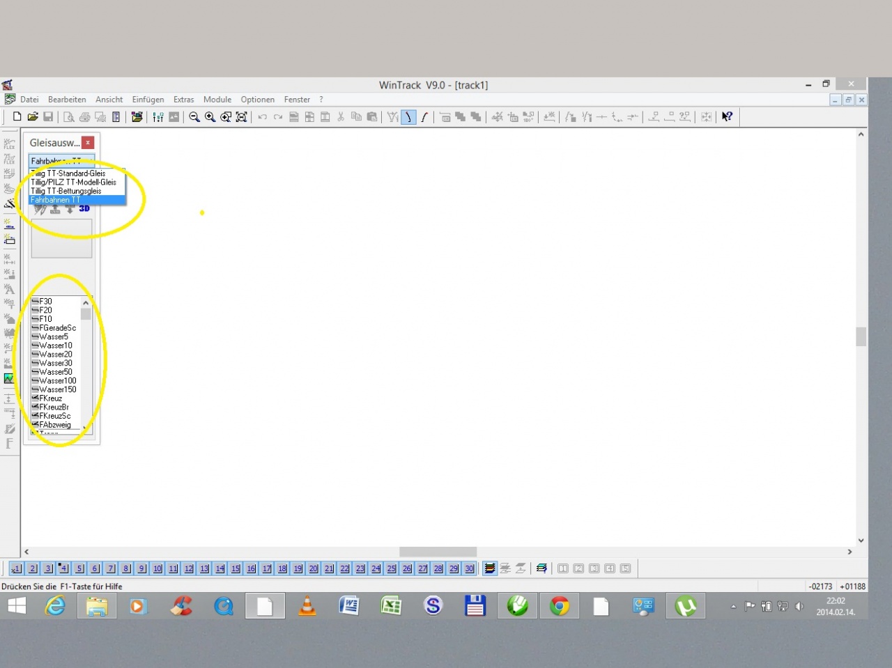

Akkor annyit árulj még el, hogy ezt az utat hogyan rajzoltad? Csak mert sehogy sem akar összejönni... Ahogy az sem, hogy befejezzek egy peront csúcsban. |

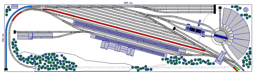

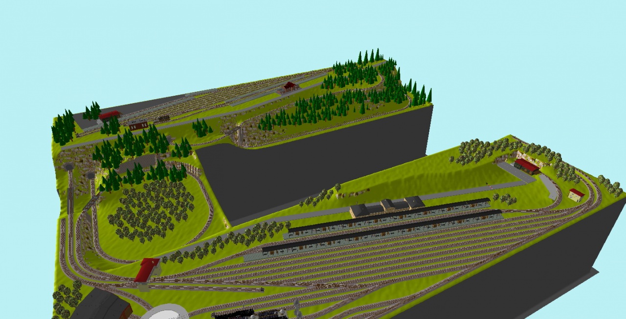

(#29770) BR95 válasza BR95 hozzászólására (#29768)
Feb 14, 2014 |
Az elsőt valamiért nincs kedve feltenni...

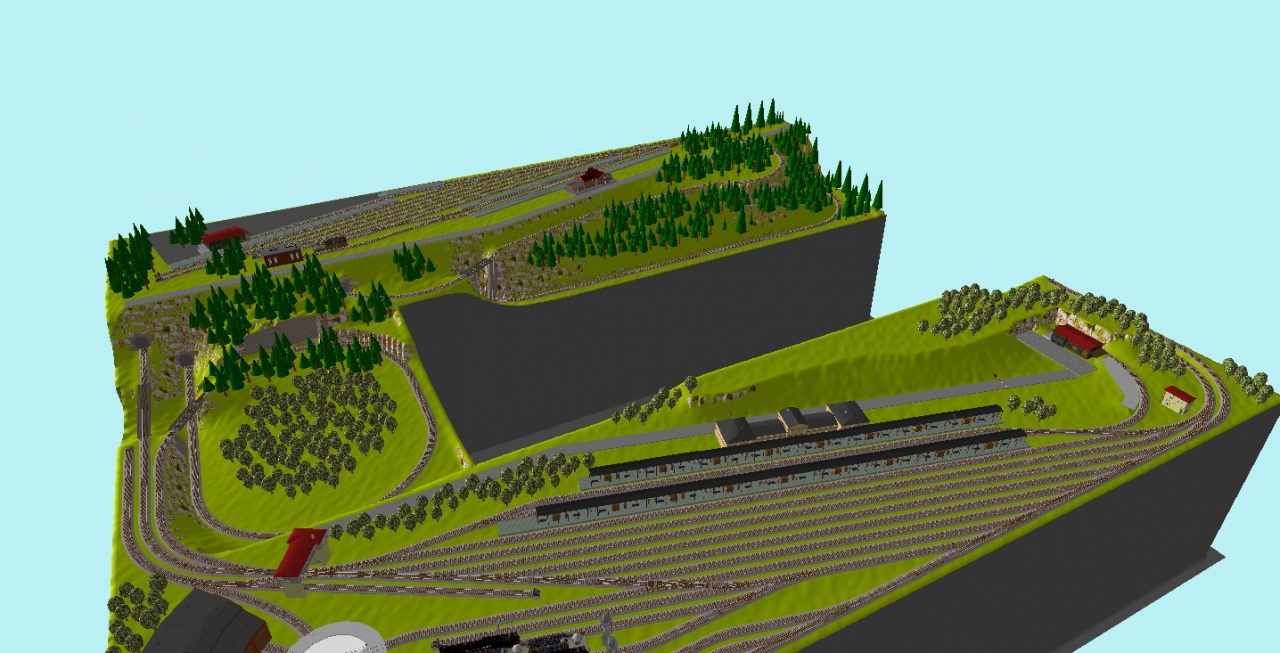

Az elkészült(nem) készült első fázis: |

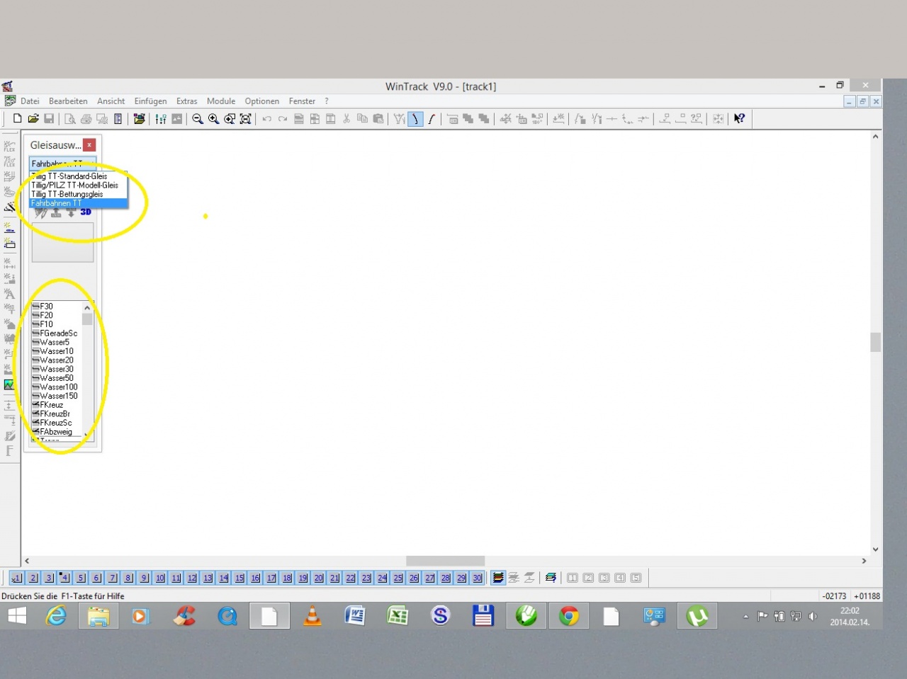

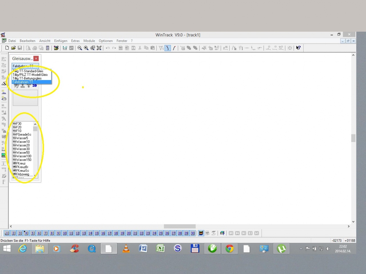

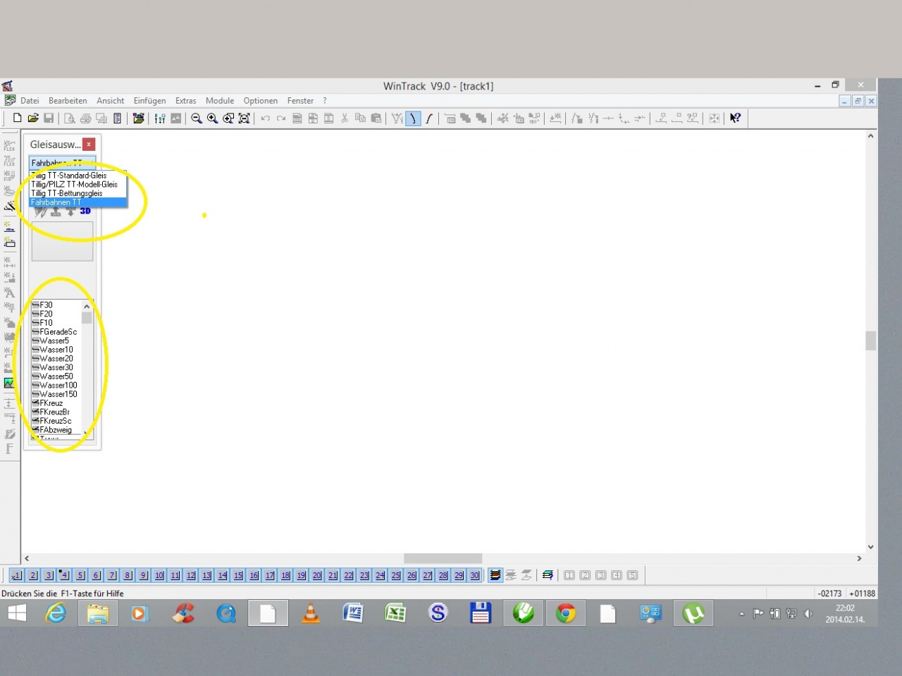

(#29771) BR95 válasza benYo91 hozzászólására (#29769)
Feb 14, 2014 |
Nyitsz egy új lapot, a legördülőben modell track helyett a lanes opciót választod, leraksz egy elemet. Ezt az elemet kiválasztod, CTRL C, lap bezár, céllapon beillesztés. Ha ez megvan, már folytathatod a lanes készletből, mintha csak síneket raknál. Most nézem, hogy a le nem zárt sínhez gond nélkül hozzáköti az útpályát, tehát nem kell a copy-paste.
Peront meg rajzolni lehet a freehand line opcióval bal szélen. Húzod a vágány mellé a folyamatos vonalat, mikor körbe érsz beállítod a 3D fülön a magasságát a kiemelésnek, meg ha akarod színezed. Az amorf formákat a 3D nem bírja, ráfolyik a peron a vágányokra...  |

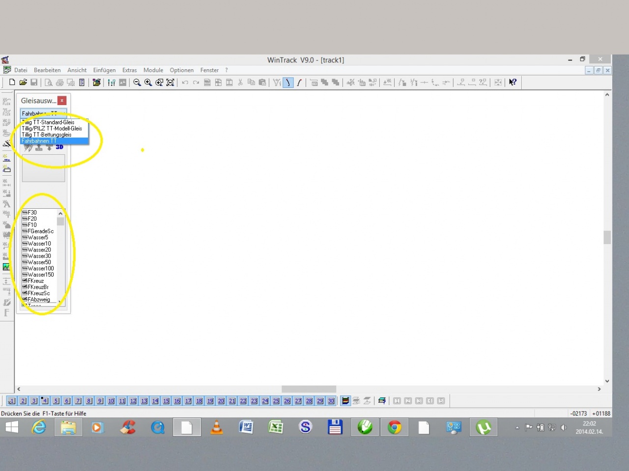

(#29773) maTTato válasza benYo91 hozzászólására (#29769)
Feb 14, 2014 |
Gondoltam segítő szándékkal én is beszállok a projektedbe! Lezli Laci éppen velem diskurált, telefonált és kamerázott órákon át, mikor a biztber alkalmazhatóságát igyekeztem a terepasztal tervemre ráhúzni. (Na ez az asztal biztosan nem épül meg soha.)
Az alábbi képen láthatod, hogy a WitTrackban hol találod az utat. A felső körben választod ki magát az utat, majd az alsó ablakból ki tudod jelölni, melyik út kell. (Alsó kör.) Van benne úttest, járda és folyó víz is. Valamint találsz útkereszteződést is. Ha kacskaringós utat akarsz, a flexisínre kell klikkeklni. Ha viszont szélesebb út kell, egymás mellé kell tenni az utakat. 3D-ben szép-és látványos eredményt kapsz.
A tudásért köszönet Tomasz barátunknak!!

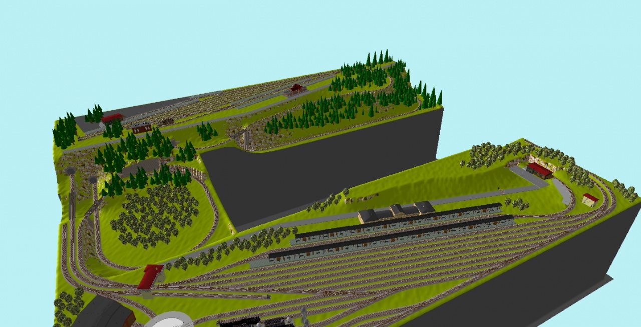

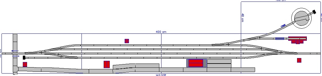

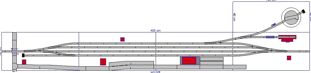

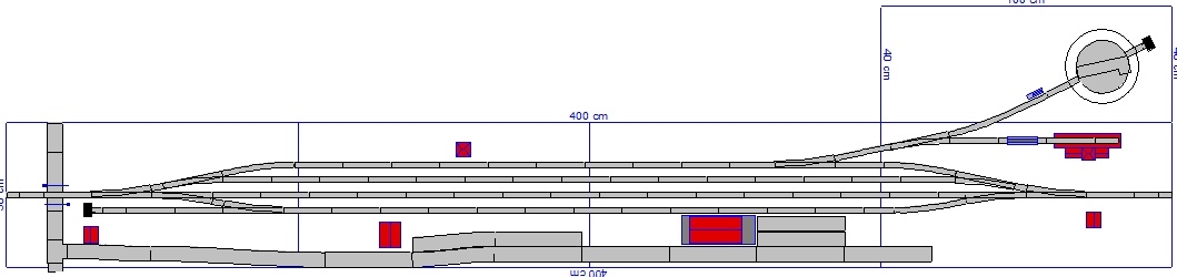

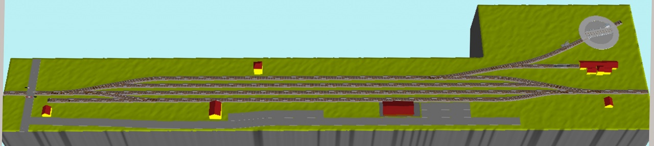

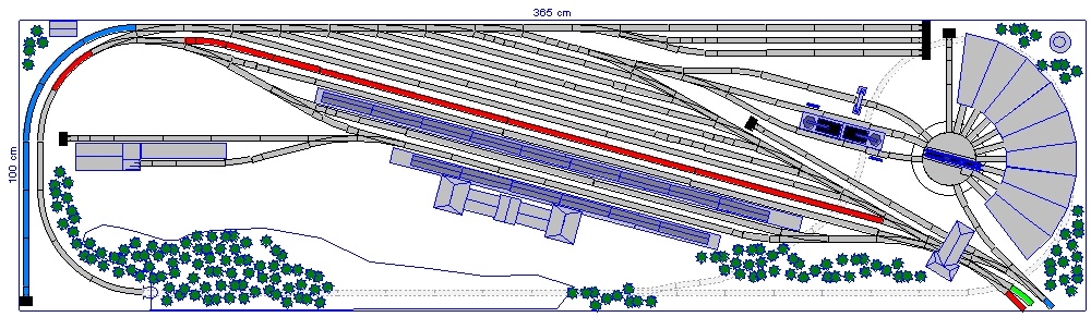

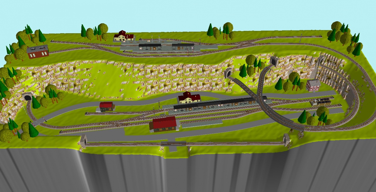

(#29779) maTTato hozzászólása
Feb 14, 2014 |
Kedves Modulosok!
Az alábbi képeken láthatjátok az elképzelésemet, amivel szeretnék mihamarabb csatlakozni a többi modulhoz. A terv erősen hajaz Alsóörs állomásra. Viszont semmiképpen nem szeretném sem azt, sem más létező állomást megépíteni. A terv még finomításokat igényel, pl. hová kerüljön még vízdaru, hová és milyen egyéb épületek kellenek még stb. Lámpakamrás WC az tuti lesz, akárcsak külső fa váró.
(#29786) sunocske válasza maTTato hozzászólására (#29779)
Feb 15, 2014 |
Tetszetős, bár ilyen kis állomáson nem vagyok benne biztos, hogy létjogosultsága lenne egy fordítókorongnak. Mondjuk nyilván volt ilyen is, csak annyira régen meg még én nem éltem  |
(#29787) etwg válasza sunocske hozzászólására (#29786)

(#29792) gHostmaTT hozzászólása
Feb 15, 2014 |
SziaszTTok!
Segítségeteket szeretném kérni egy régi BR118-as szerelésével kapcsolatban. Sikerült szert tennem egy szép állapotban lévő mozdonyra, mely a leírás alapján "lassú menetben akadozik".
Ez így is volt, nekiálltam kijavítani a hibát. Motorcsere-új szénkefék-áramszedő tisztítás-keréktisztítás-forrasztások ellenőrzése-lehajtás kenése,cseréje-hajtott kerekek tisztítása stb. Minden nagyon jól haladt amíg el nem értem a régi fém kardántengelyekig. Ezeket kiszedtem és a -szerintem- jó formára fogóval picit beállítottam. Na ezt a lépést nem kellett volna
Azóta már nagy feszültségen is akad, sőt el sem indul.
Van e valakinek képe esetleg az alsó hajtásról, vagy egy 'eredeti minta' erről a fém kardántengelyről ami alapján vissza tudnám állítani az eredeti állapotot. Többször szétszedtem /8-10x/ és ugyanúgy nem megy...  Előre is köszönöm  |
(#29793) etwg válasza gHostmaTT hozzászólására (#29792)
Feb 15, 2014 |
Step by step mondaná az angol.
Kardánok nélkül forog a motor meg a mechanizmus ( elötét tengely a mozdony alján?
Ha igen, akkor kézzel ( kis csavarhuzoval) forgasd meg mindkét alváz csigatengelyét ( ahova majd a kardán megy).
Ha forog, akkor rakj be 1 kardánt. Annak olyan hosszunak kell lennie, hogy az alváz még egyenes állásban se nyomja a kardánt az elötét tengelyhelyhez. Kb 0,5 mm játék. Ha igy forog, akkor ugyanigy ragd be és allitsd be a másikat is.
A kardán vége egy kicsit bonyolult, nem tudni mit "egyengettél" ki a fogoval.
Eredetileg kb igy néz ki lemezböl hajtogatva. |
(#29794) etwg válasza etwg hozzászólására (#29787)
Feb 15, 2014 |
Marhaságot irtam bocs, nem a füstszekrény hanem az állokazán kell, hogy mindig viz alatt legyen.
(#29795) gHostmaTT válasza etwg hozzászólására (#29793)
Feb 15, 2014 |
Köszönöm a gyors választ! Kardán nélkül minden forog szépen, ez a bajom, amint beteszem a két fémet akad meg a rendszer.
Azt a részét amit rajzoltál nem hajlítottam szét, max a két szélét nyomtam összébb, hogy ne forduljon ki az alváz illetve a csigás hajtott tengely vájataiból. |
