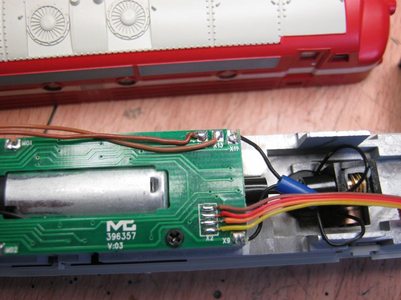

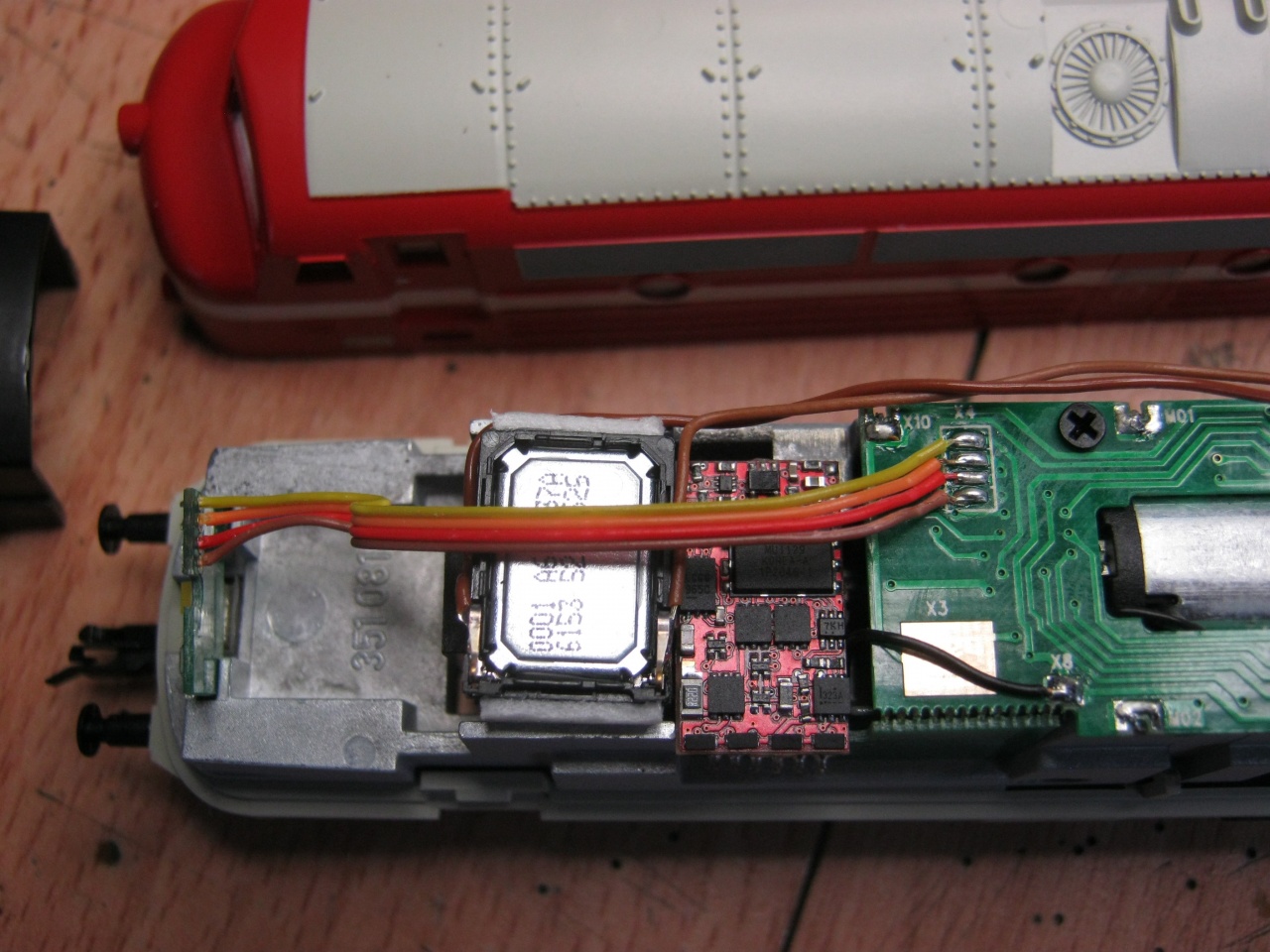

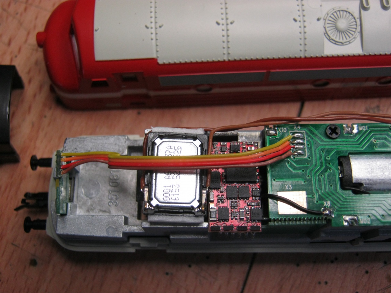

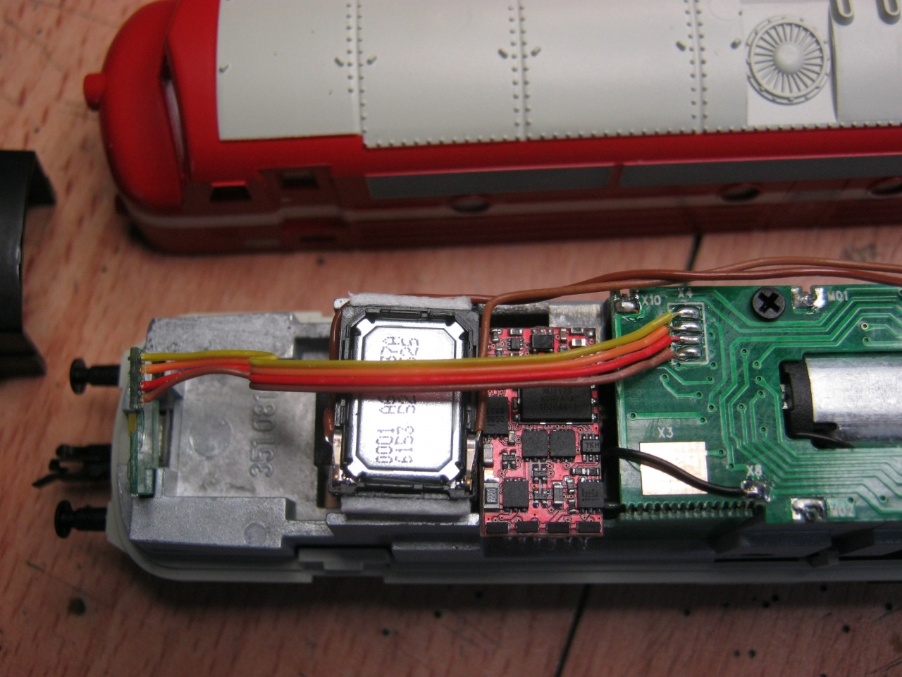

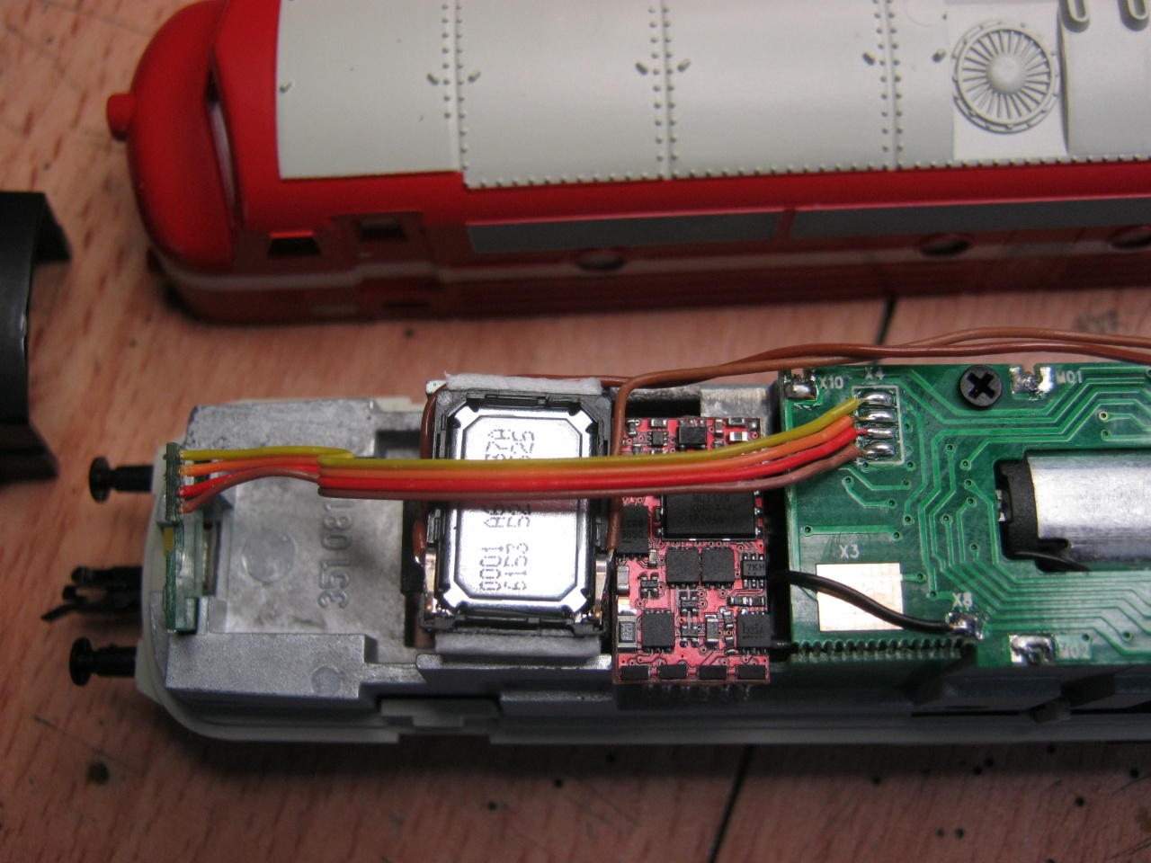

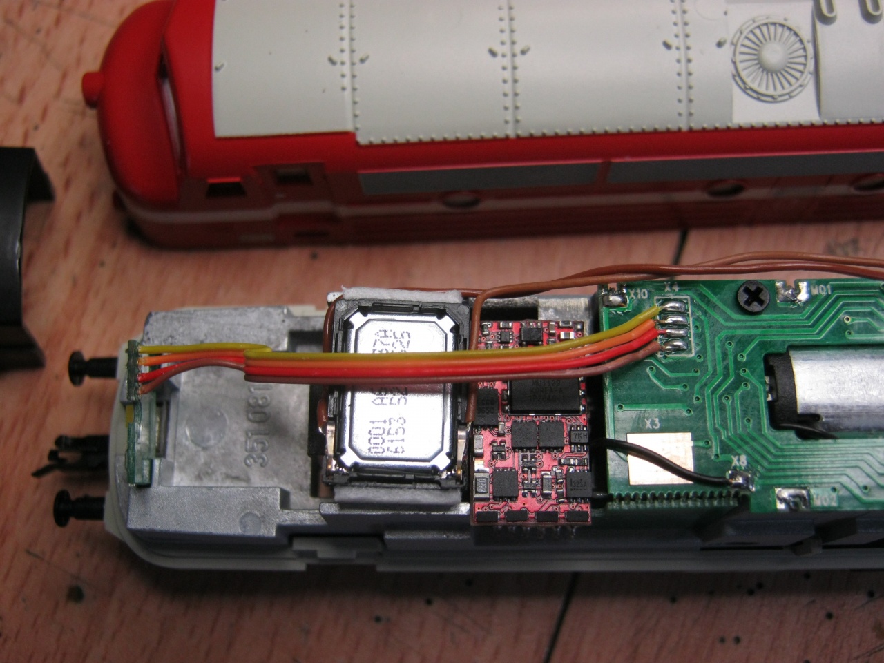

MéreTTársak!
A két képen egy Tillig M61 van, az új Tran SL76-P12 hangdekóderrel.
A második képen látszik a mozdony panlején az X12 és X13-mall jelölt két forrasztási pont, ahová a hangszóró vezetékeit kell kötni. |

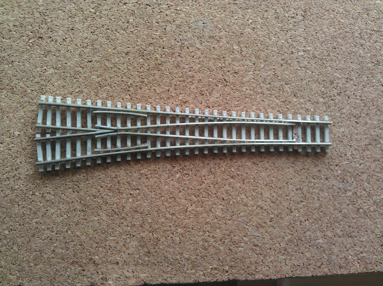

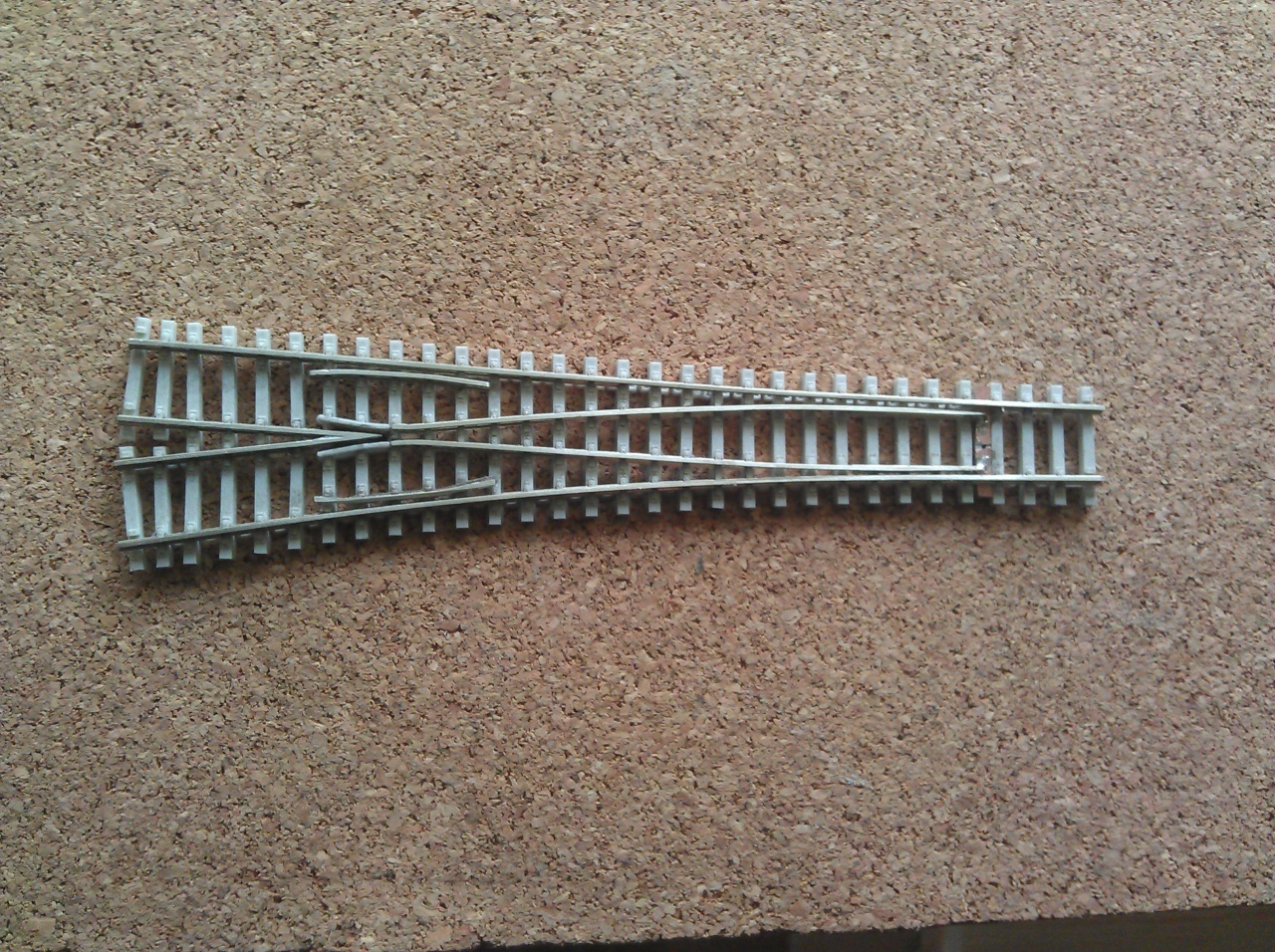

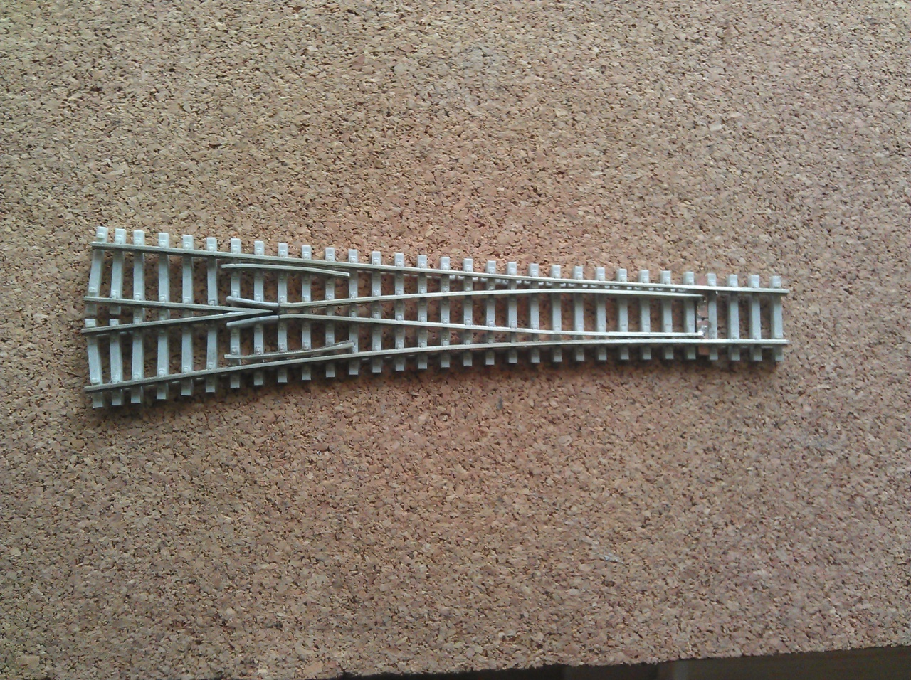

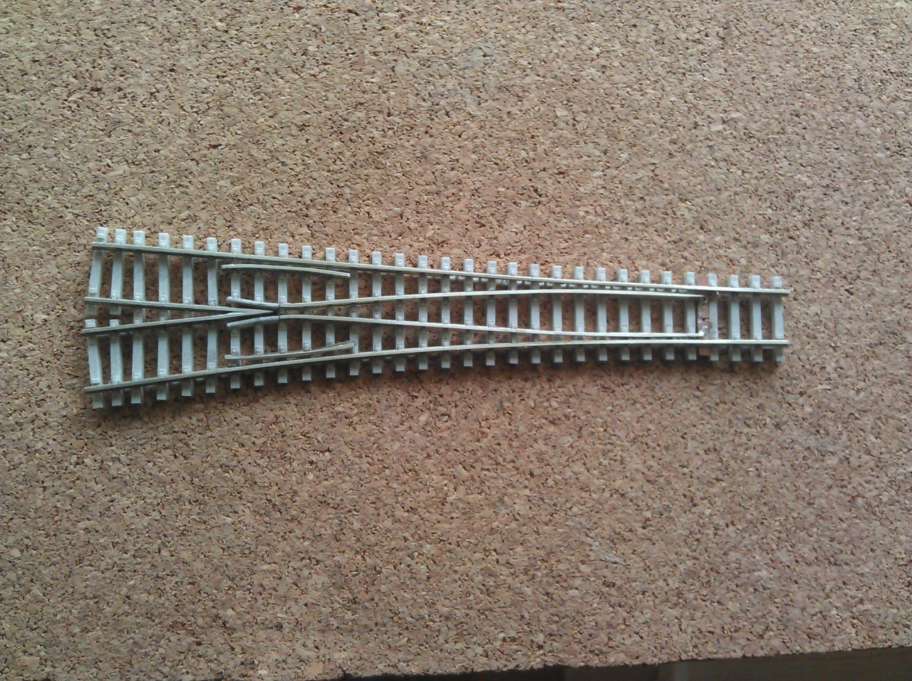

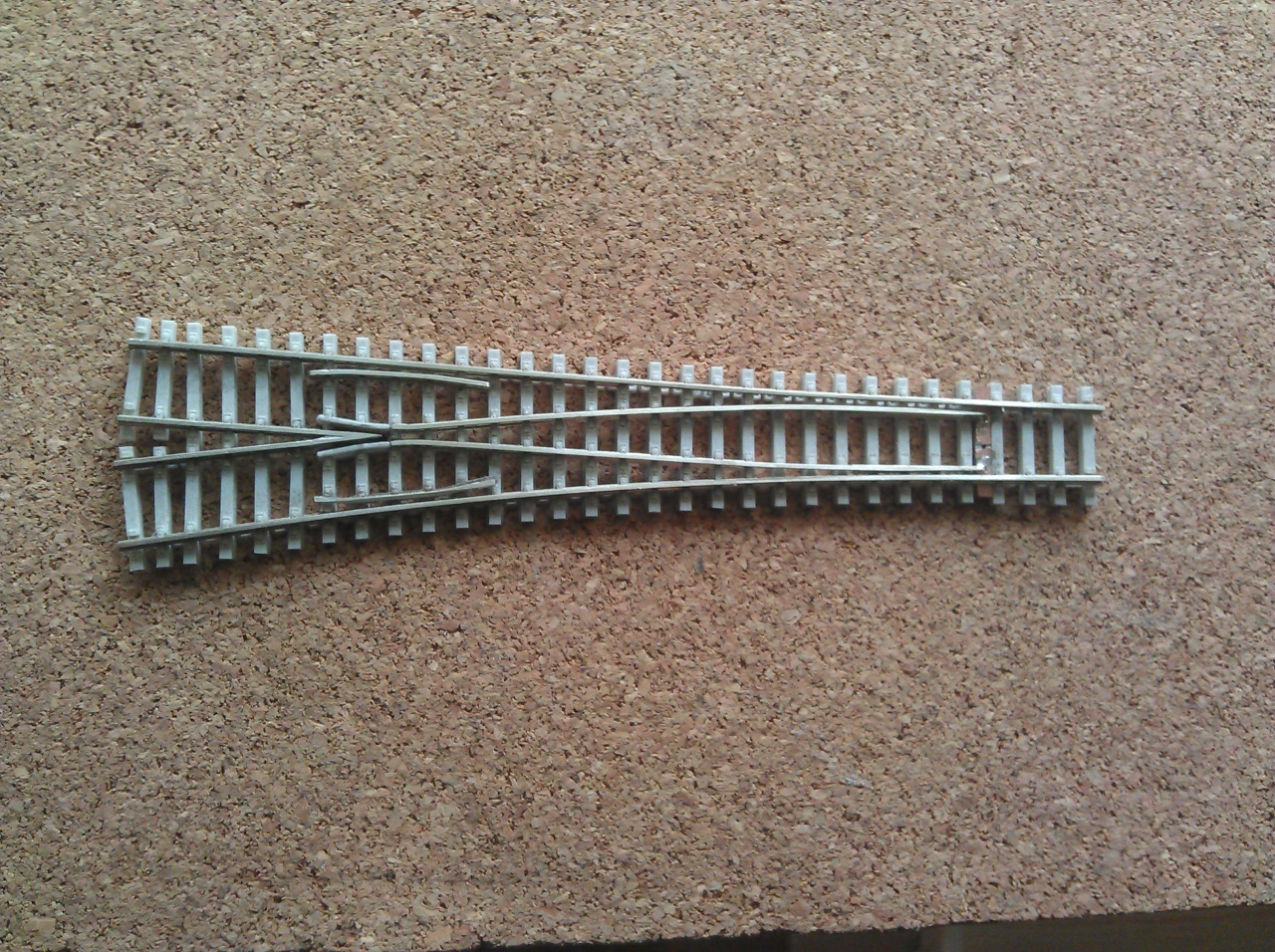

(#31024) help-ez válasza Váltógyártó hozzászólására (#31006)
Márc 17, 2014 |
Ilyet már Én is készítettem,igaz az EW2 volt. |

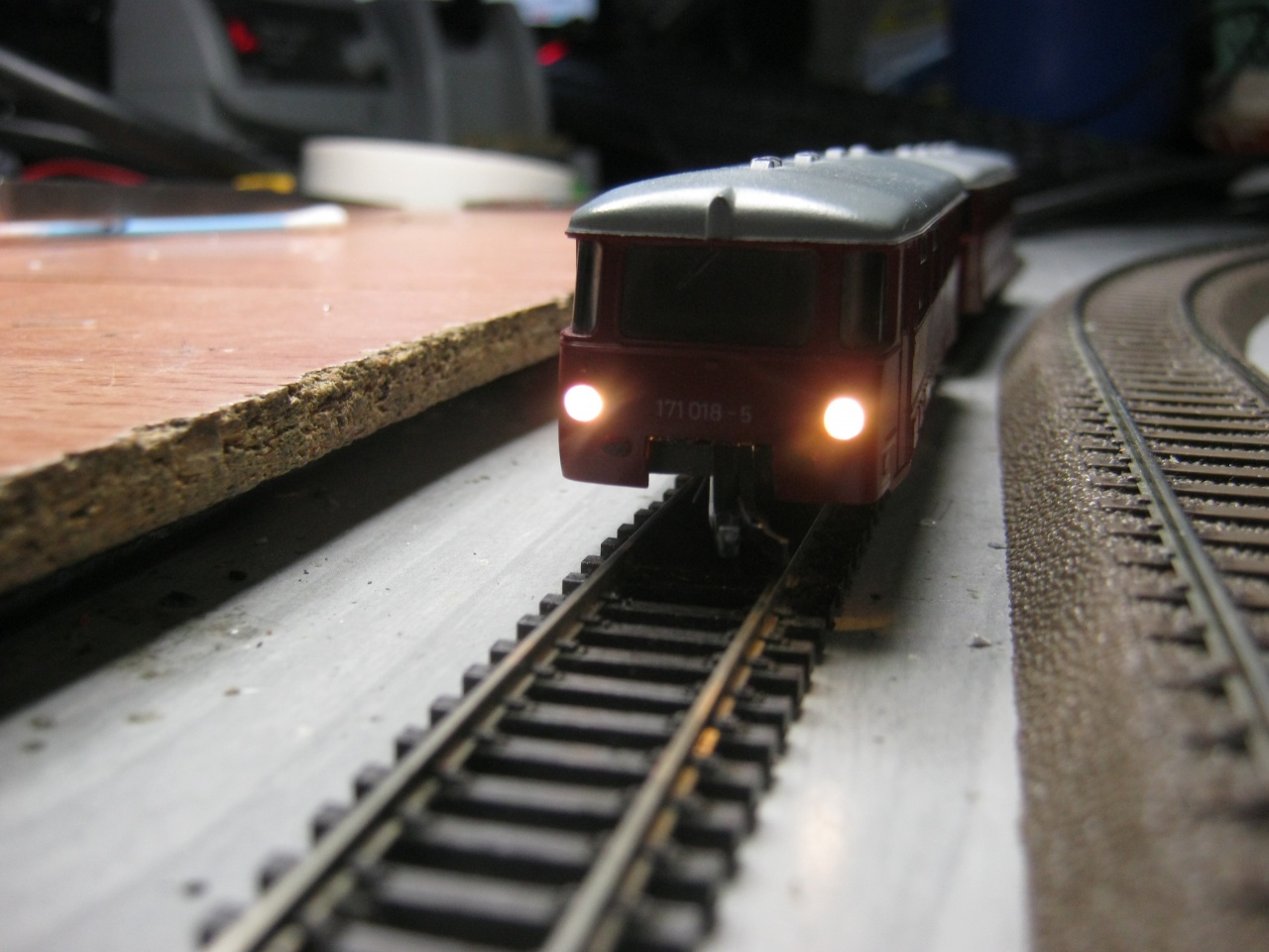

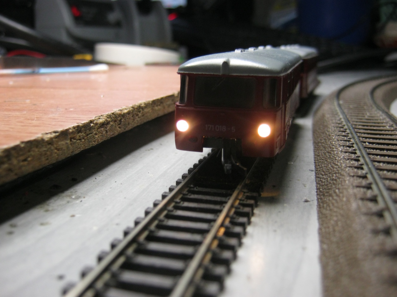

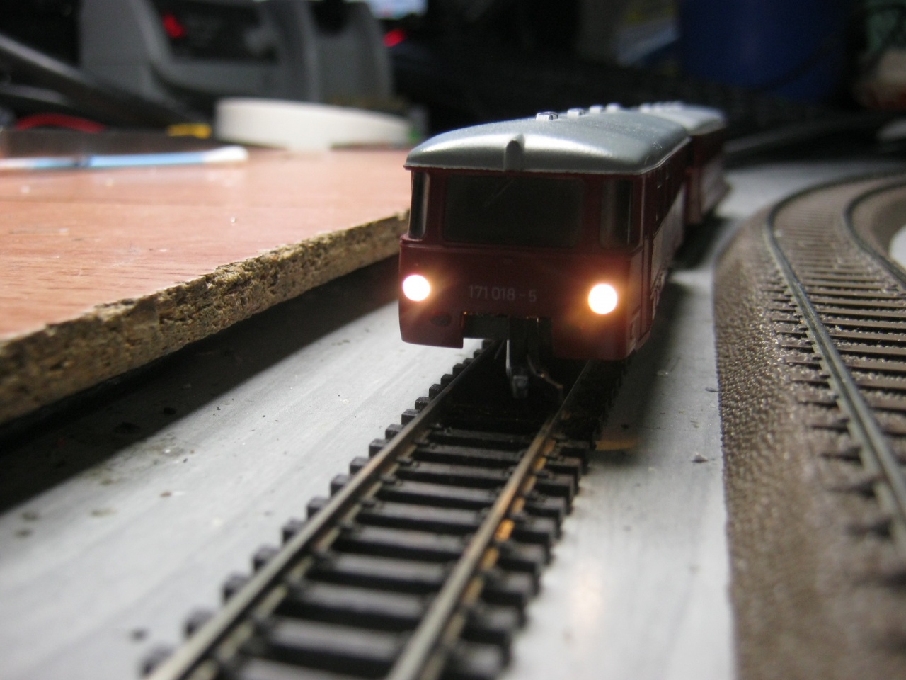

(#31031) csíkosháTTú hozzászólása
Márc 17, 2014 |

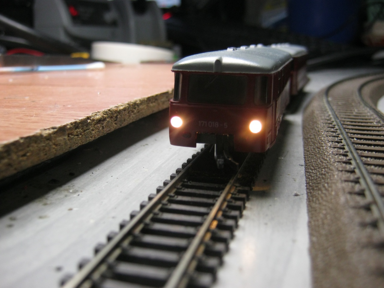

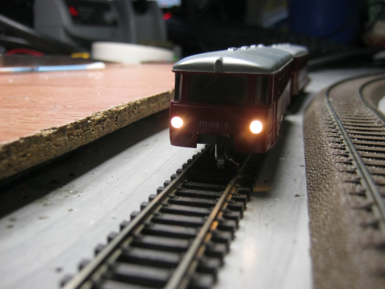

Régi klasszikus, a BTTB BR171.
Már digitálisan átépítve, a motoros részbe NEM651 (6 tűs) digitális előkészítés került, meg persze a fényszóró imitációk mögé világítás.
Motorszabályzás beállítási tipp, Tran dekóderekhez:
CV9=145
CV51=60
CV52=15 |

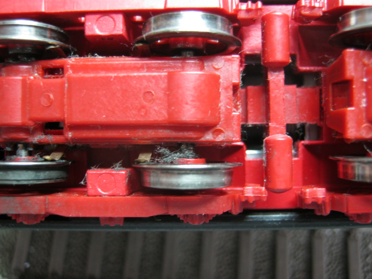

(#31033) csíkosháTTú válasza masTTertape hozzászólására (#30995)
Márc 17, 2014 |

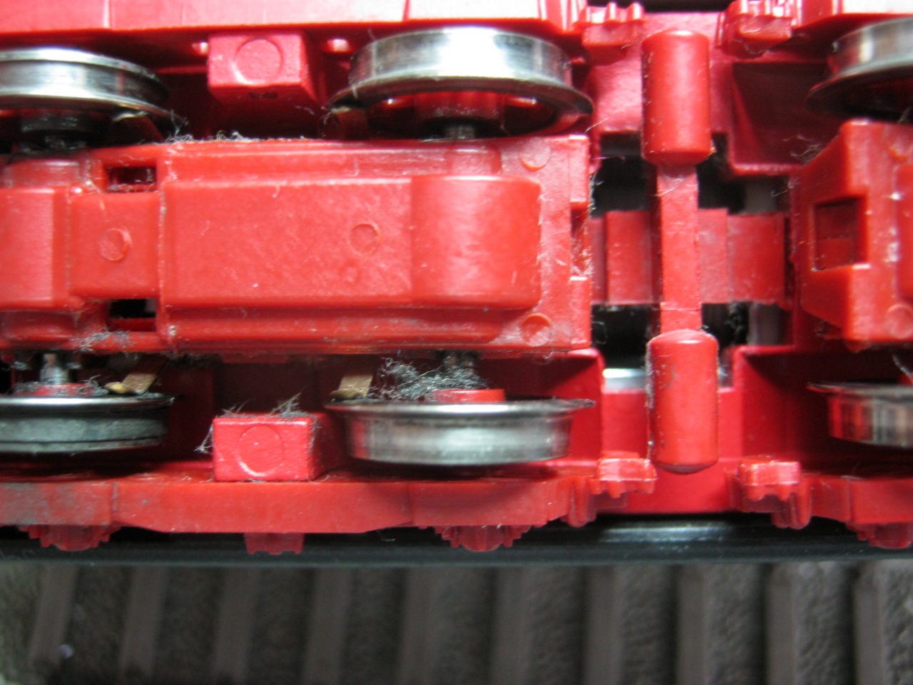

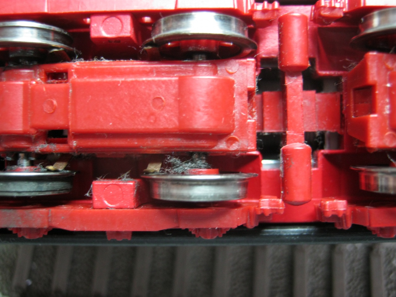

Találtam ehhez a mondandódhoz egy illsztrációt.
A többieknek:
Tessék ezt kitakarítani a keréktisztító, vagy inkább gyilkoló drótkefés futtatóval...
És ennél sokkal szörnyűbb dolgok is vannak... |
(#31034) kaTTonai válasza csíkosháTTú hozzászólására (#31031)
Márc 17, 2014 |
Hűűű MesTTer!
Egy ilyen világítás beépítés engem is érdekelne a jó öreg
171 -esbe szigorúan analóg üzemben semmi digitalizálás...
Elküldhetem?
Üdv:Miki |
(#31035) csíkosháTTú válasza kaTTonai hozzászólására (#31034)
Márc 17, 2014 |
Igen. |
(#31037) etwg válasza csíkosháTTú hozzászólására (#31033)
Márc 17, 2014 |
Azért már ne keverjük a Gizikét a gözekével.
A drotkefe a kerék felületét hivatott pucolni, nem pedig az ilyen koszt. Ezt ha nagyon ügyes valaki, akár csipesszel is eltávoltitja, viszont a kerék felületét másképp kell megtisztitani.
A háziasszony sem pucolja portvissal a vitrin tartalmát.....
Mindenhez a legjobban használhato eljárással jutunk célhoz, csak az orosz katona tudott mindent kalapáccsal javitani....
(#31038) csíkosháTTú válasza etwg hozzászólására (#31037)
Márc 17, 2014 |
Igen, csak a szervízbe legtöbbször olyan modellek jönnek be, amiknél az ilyen koszból van több.
A kerék felületét legjobban sebbenzinnek és háztartási papírtörlővel lehet tisztítani, vagy az Általad is említett smink eltávolító vattával. Az emlegetett drótkefétől hullik a maradék hajam. Ugyanis legtöbbször úgy használják, kézzel még ár is nyomják a modellt, és ezzel elintézik a kerekeket egy életre... Ner beszélve arról, hogy soka egyfajta csodaszernek is tekintik, és ettől várják, hogy megoldja majd a gondjaikat. Hát nem, csak szaporítja... |
(#31039) Fordítókorongos válasza csíkosháTTú hozzászólására (#31018)
Márc 17, 2014 |
Szia Csíkos!
Arról a Tillig Nohab-ról egy felvételt légyszi!
(persze,csak ha van rá ídőd.)
Üdv.:korongos |
(#31041) masTTertape válasza csíkosháTTú hozzászólására (#31033)
Márc 17, 2014 |
Én egyszer egy kindertojás dobozkáját töltöttem meg azzal a szőrrel, amit egy OFF Piko Taurus kerekei mögül szedtem elő. De van jobb is: az ügyfél elviszi a modellt (kéttengelyes, tehát sokat ne várjunk tőle) és egy héten belül küldi vissza, hogy megint rossz az áramszedés. Csak annyit üzentem neki vissza, hogy szóljon rá az asszonyra, ne bugyi nélkül ugráljon a terepasztal fölött...  |

(#31047) etwg válasza csíkosháTTú hozzászólására (#31038)
Márc 17, 2014 |
Erre hoztam a portvis meg a kalapács példáját.
Én sem vagyok nagy hive a drotkefének, pedig az enyém finom bronzdrotokbol van. Az ilyen kefe legnagyobb baja, hogy idövel az is koszos lesz..
A szervizbe persze, hogy a jéghegy csucsa kerül.
Ami nálam még bevált, hogy mozdonyt fejjel lefelé berakom a mozdonyágyba, két kb. 5x20x0,4-s sárgaréz lemezre egy-egy mérözsinórt forrasztottam. A zsinorokat hozzácsatolom egy táphoz (kb.6-8V) és ezekkel a lemezekkel, mint valami vésövel az egyes kerekekhez nyomva ovatosan levésem a koszt - a futofelületröl ill. a karimáról. Igy az is azonnal láthato, hogy melyik kerék nem szedi jol az áramot - ami további tisztitást, szétszedést igényel. |

(#31055) etwg válasza masTTertape hozzászólására (#31041)
Márc 18, 2014 |
Ez érdekes, mert ez az irdatlan kosz (nemcsak a te esetedben) akkor kezdett feltünni, amikor a mozdonyok igen gyorsfordulatu motorokat kaptak, meg hozzájuk nagy lendkereket és a szögecsszámlálok elérték, hogy a rácsok, redönyök stb. valoban nyitottak legyenek. A klubban én is észrevettem, hogy az ilyen mozdonyokban nagyságrenddel több szemét meg por gyült össze, mint a matuzsálemi jármüparkban, amiben lassu motorok nem hajtottak lendkereket, és a rácsok is csak egy kis felületi gravurral lettek elintézve.
Szerintem a nagy lendkerék/nyitott motor porszivo hatást is csinál, igy sokkal inkább felszedi a port.
Egy terepasztal viszont meg csak akkor élethü, ha kap egy bizonyos alap porréteget, igy annak ott kell lennie. Az asszony meg amugy is távol kell tartani az ilyen portalanitástól - bármilyen jol is néz ki...  |

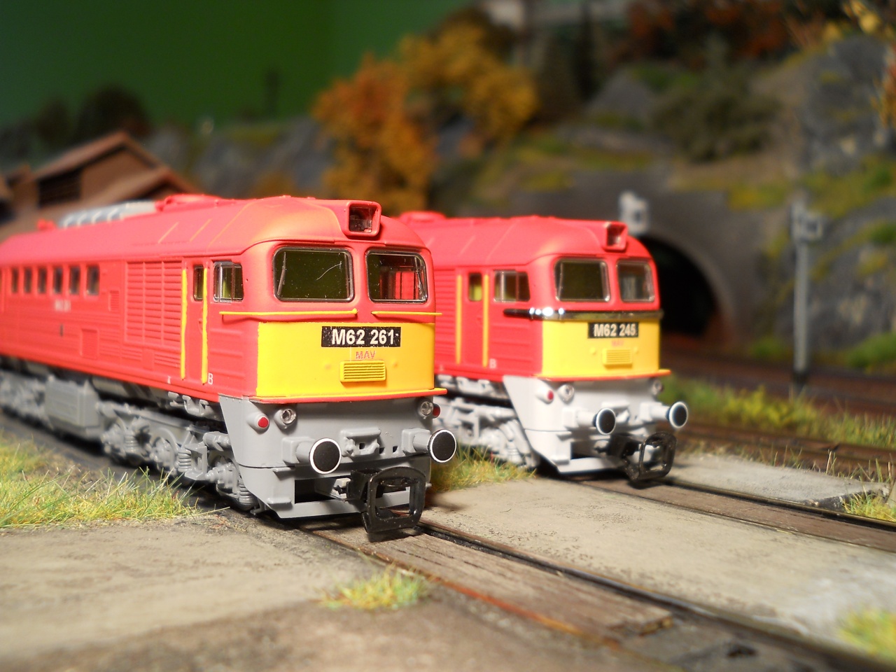

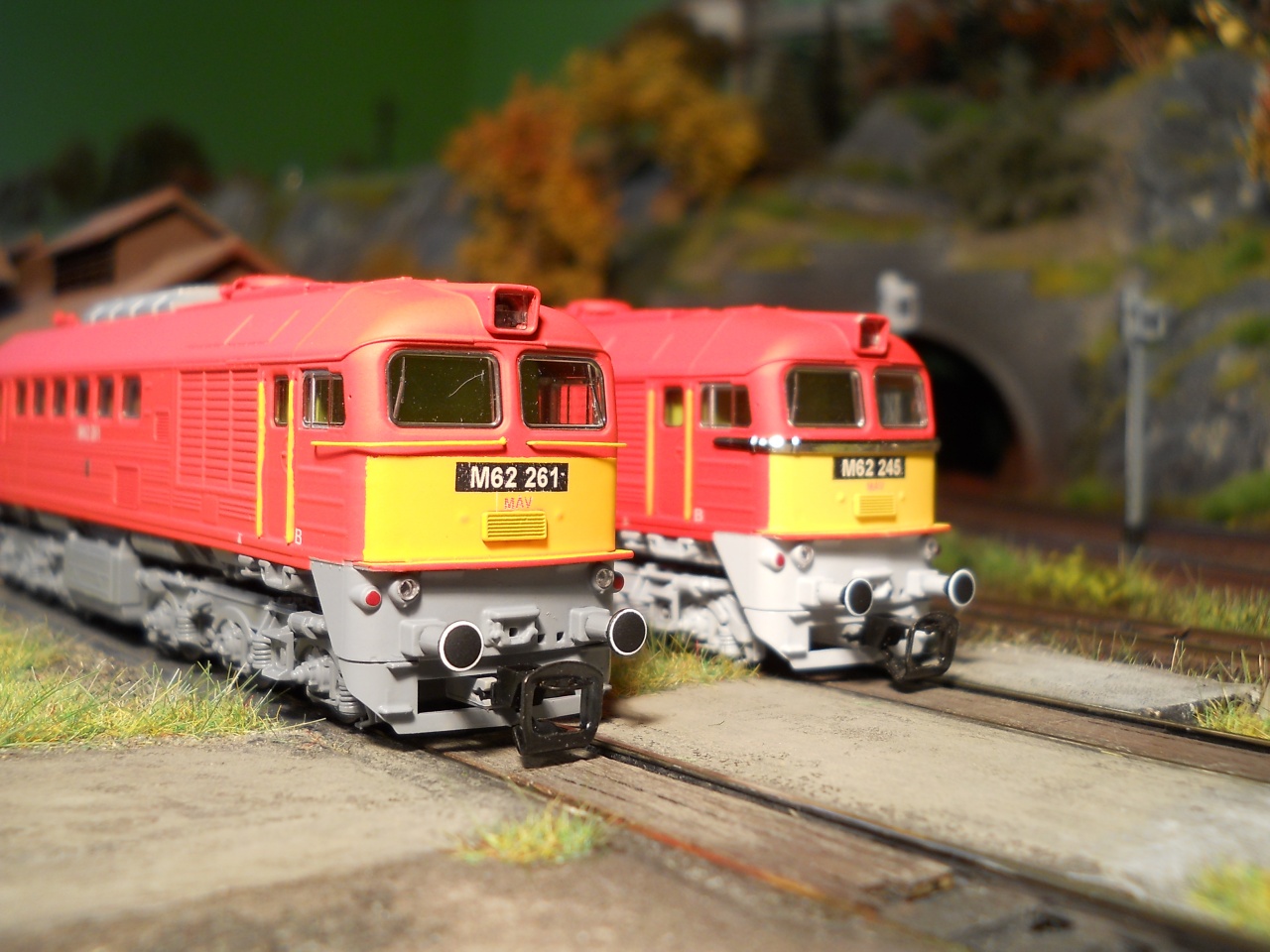

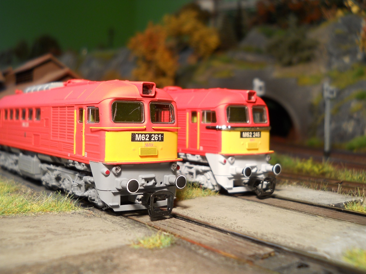

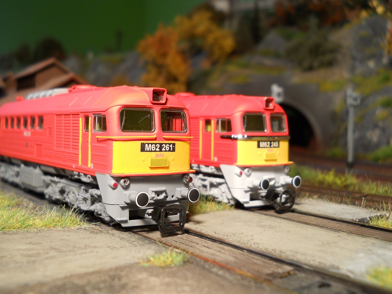

(#31058) Lezlinilzen hozzászólása
Márc 18, 2014 |
Tiszteletem az Uraknak!
Az elmúlt hónapokban két ROCO M62-est és egy TILLIG Nohabot alakítottam és festettem át.
Néhány gondolat a tapasztalataimról:
A ROCO számomra ismét tökéleteset alkotott. Nem volt nehéz az Ottóéktól vásárolt hangtompítót a helyére faragni, az ablakok, fényszórók a festés után is ezredmilliméter pontosan pattantak a helyükre. A mozdony könnyedén és precízen szét- és összeszerelhető. A forgóváz mint egy óramű. A vezetőállások a lehetséges látványnak megfelelően vannak imitálva, a géptér hasonlóképpen.
A TILLIG Nohabja: no, ilyet többet nem csinálok. Nem volt nehéz, sőt, egyszerűbb, mint a szergejek.
Ámde : a műanyagpöckös-pattinthatós megoldásoktól az égnek állt a hátamon a szőr. Mindenhol az van. Kivéve a nyák-panelt, mert azt két akkora lemezcsavar fogja a fémöntvényhez, hogy egy barmot is fel lehetne akasztani velük.
Szódásüveg ablakok fél liter ragasztóval a kasznihoz ragasztva, hogy véletlenül se lehessen roncsolás mentesen kiszedni őket, vizeshordó átmérőjű ütközőtokok, a lépcsőket fel sem raktam, mert a peron leveszi.
A sokat szidott forgóvázmaszkokról említést sem teszek, amíg megszületik rá a megoldás, addig maradnak ezek ideiglenesként.
A feljáróajtók kapaszkodóit és a "szemöldököket" 0,22-es citerahúrból elkészítettem, és felraktam, de nem igazán változtat a kinézetén. Ezzel a géppel a munka nem érte meg a fáradtságot, sajnos abból a bizonyosból nem lehet várat építeni.
Aránytalan, bumfordi és bóvli minőségű holmi.
Számomra undorító, hogy nem veszik észre magukat, és még mindig nyomják ezt a mozdonyt változatlan minőségben és áron. Nagyon remélem, hogy a ROCO-nak vannak még tervei. ( bár gondolom a színfalak mögött a lapok el vannak osztva )
Ami viszont mindkét jószágnál megszívatott, az az, hogy nagy gonddal és gondolom némi felárral olyan festékbevonattal látták el a mozdonyokat, hogy ne tapadjon meg rajta festék. A Nohabot festettem elsőként, úgy pattogzott le róla a festék, mint amikor a zománc pattog a földhöz vágott fazékról.
Aztán megoldottam a helyzetet, és íme a végeredmény: Bővebben: Link

(#31061) masTTertape válasza Lezlinilzen hozzászólására (#31058)
Márc 18, 2014 |
Nagyon szép munka, igazi Lezlinilzen alkotás, főleg a géptér.
Gratula újfent!
A Roco-minőség nem vitás. Álljunk körbe, fogjuk meg egymás kezét és együttes erővel bizakodjunk, hogy a folyamatosan halasztott, roco-s tervek égre megvalósulnak. Sajnos számukra jelentéktelenül kicsi piac vagyunk. És köszönhetően a helytartójuk meglehetősen elítélhető ténykedésének, a magyarokról alkotott vélemény egyre inkább romlik Bergheimben.
A Tillig Nohab esetében meg sajnos egyedül az ár nem változatlan. Szépen kúszik az is felfelé, mint minden másé.
Viszont az igazán nívós Nohab-átalakítás Hubert Feri műhelyében valósul meg, érdemes őt keresni a maximális élmény érdekében.
Nálam a képek rendben megnyílnak. |
(#31062) Lezlinilzen válasza masTTertape hozzászólására (#31061)
Márc 18, 2014 |
Feritől kértem tanácsot az átalakítás folyamán, de nagyjából a magam feje után mentem. Azért vettem ilyen egyszerűre a Nohab átalakítását, mert az eleve adott aránytalanságon sajnos sem én, de még Feri sem tud változtatni. Én nem szántam rá több fáradtságot. |

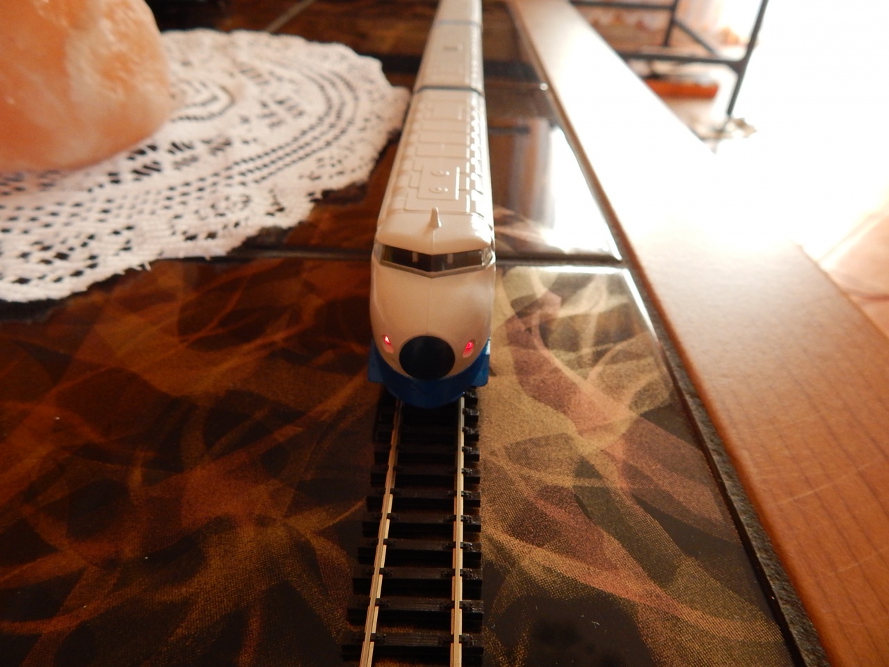

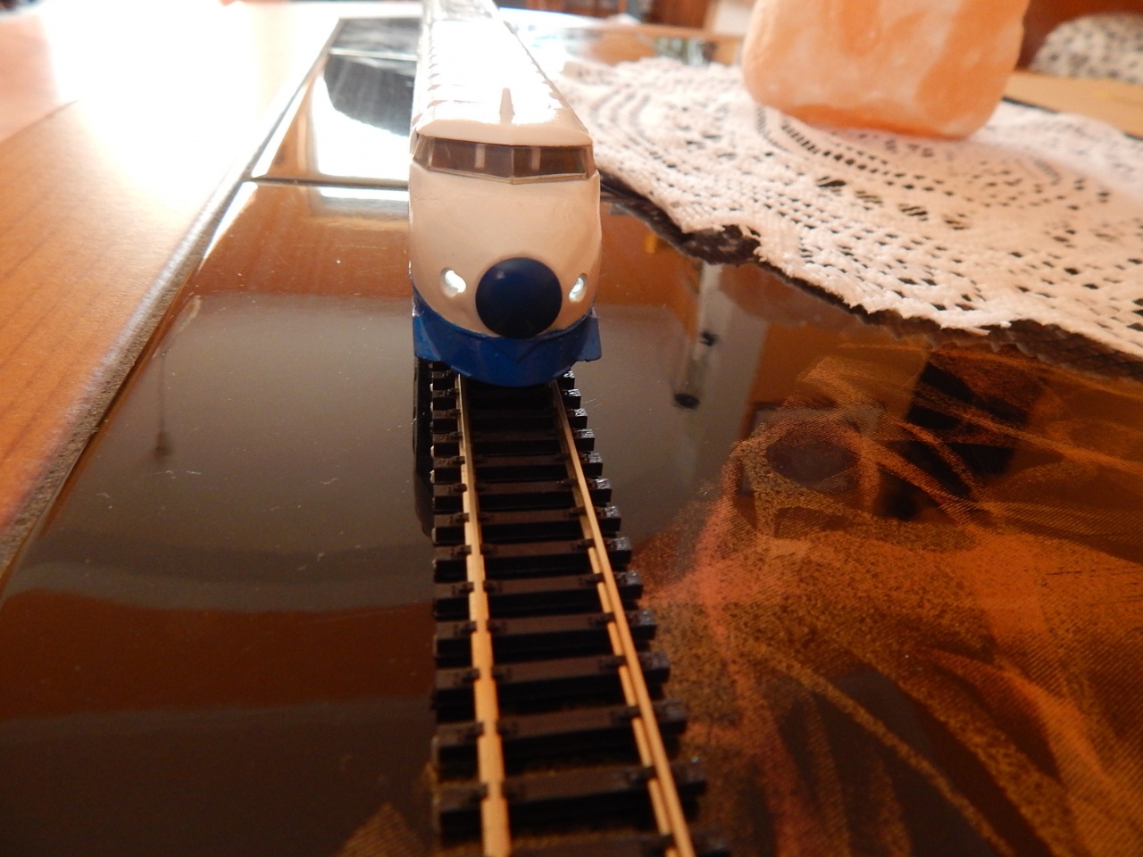

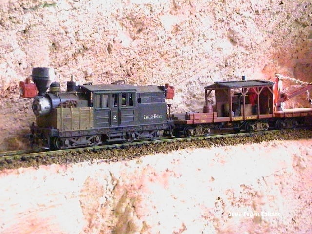

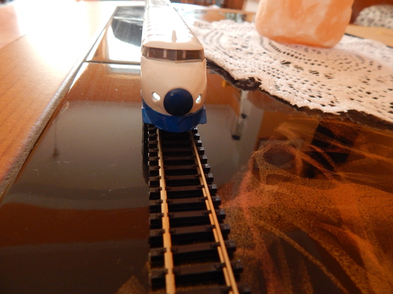

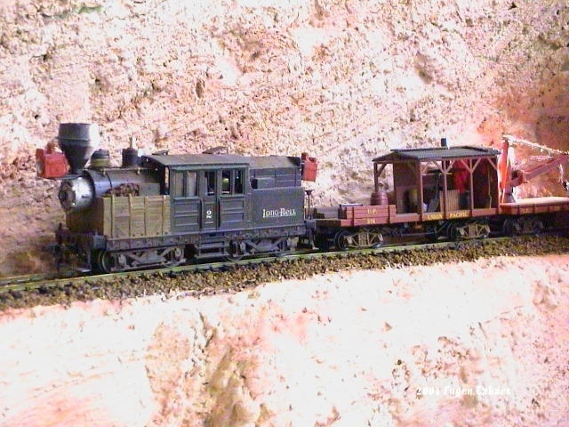

(#31066) vanhensing hozzászólása
Márc 18, 2014 |
Egy régi startos kicsit másképp! Gondolkoztam a "digizésen,,
de nem mutat jól az asztalon!Így elmaradt! |

(#31074) Váltógyártó válasza help-ez hozzászólására (#31024)
Márc 19, 2014 |
Úgy látom, az EW2-n jobb helyen vannak a vezetősínek, mint az EW3-on, mert ott már majdnem kezdődik bennük a hátsó hajlítás, mikor a szívdarabbal kerülnek egy vonalba. De a két sín közötti hézag itt is nagynak tűnik. |
