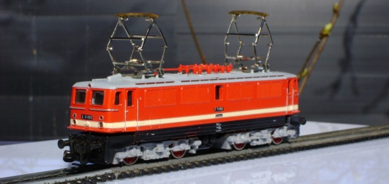

(#32422) wolfchild hozzászólása Válasz • Ápr 21, 2014
Végre volt időm foglalkozni egy kicsit az oldalammal, írtam is egy újabbat: Bővebben: Link
(#32423) etwg válasza wolfchild hozzászólására (#32422) Válasz • Ápr 21, 2014
Ha ebben a mozdonyban valoban menetfüggö világitás van, akkor ez egy joval késöbbi kivitel és már nem Zeuke ( Gützold) termék. Azokban a mozdonyokban egy eléggé asszimetrikus fényvezetö volt egy izzoval, ami az egyik irányban sokkal jobban világitott.
Az alváz maszkok is már késöbbi kivitelröl árulkodnak. A 60-s évek végén is elöfordultak piros szinben.
(#32424) wolfchild válasza etwg hozzászólására (#32423) Válasz • Ápr 21, 2014
A menetirány függő világítás az tuti, de szét fogom szedni, mert most már érdekel, hogy akkor mi is van ebben a mozdonyban.
(#32425) etwg válasza wolfchild hozzászólására (#32424) Válasz • Ápr 21, 2014
Az eredetiben a tetö alatt volt egy piros müanyag elem benne az izzoval, majd innen 2 plexi fényvezetö vezetett a homloklámpákhoz.( persze ezt a cikk irása elött is megnézhetted volna)

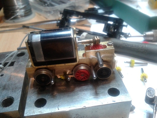

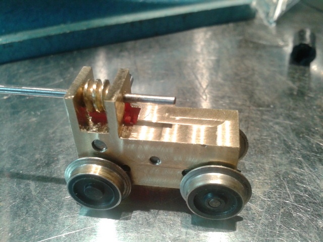

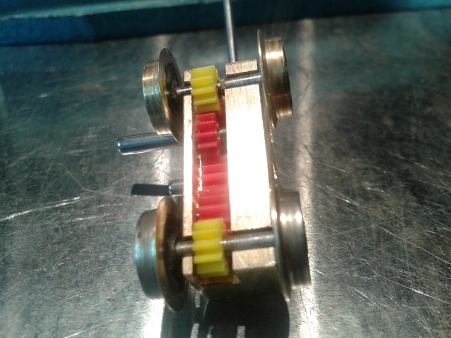

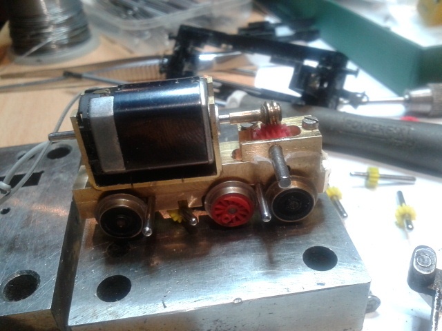

(#32426) HOTotya hozzászólása Válasz • Ápr 21, 2014
Valami készül.....TT-n
Azért,mert ebben a méretben is lehet "alkotni".....
(#32427) róbertke válasza HOTotya hozzászólására (#32426) Válasz • Ápr 21, 2014
Tisztára úgy hat, mint amikor Dorothy belenéz a Nyúl üregébe: - Jé, itt is van élet?
(#32428) etwg válasza HOTotya hozzászólására (#32426) Válasz • Ápr 21, 2014
Szép!
Egy kérdés: miért van a csiga az alváz végén?
(#32429) HOTotya válasza etwg hozzászólására (#32428) Válasz • Ápr 21, 2014
Még nincsenek készen!! Ez két külön hajtás verzió!!! s még jön a többi.......

(#32440) róbertke válasza HOTotya hozzászólására (#32432) Válasz • Ápr 21, 2014
Nekem a harmadik képed négytengelyes szerkocsinak tünt ... netán BR23 -é???
(#32443) masTTertape válasza róbertke hozzászólására (#32440) Válasz • Ápr 21, 2014
Annak nagyobb a tengelytávja.
(#32451) BR95 válasza róbertke hozzászólására (#32440) Válasz • Ápr 22, 2014
Szerintem BR56 szerkocsihajtás, amit a gyár még nem tudott megoldani... Vagy csak álmodozom?

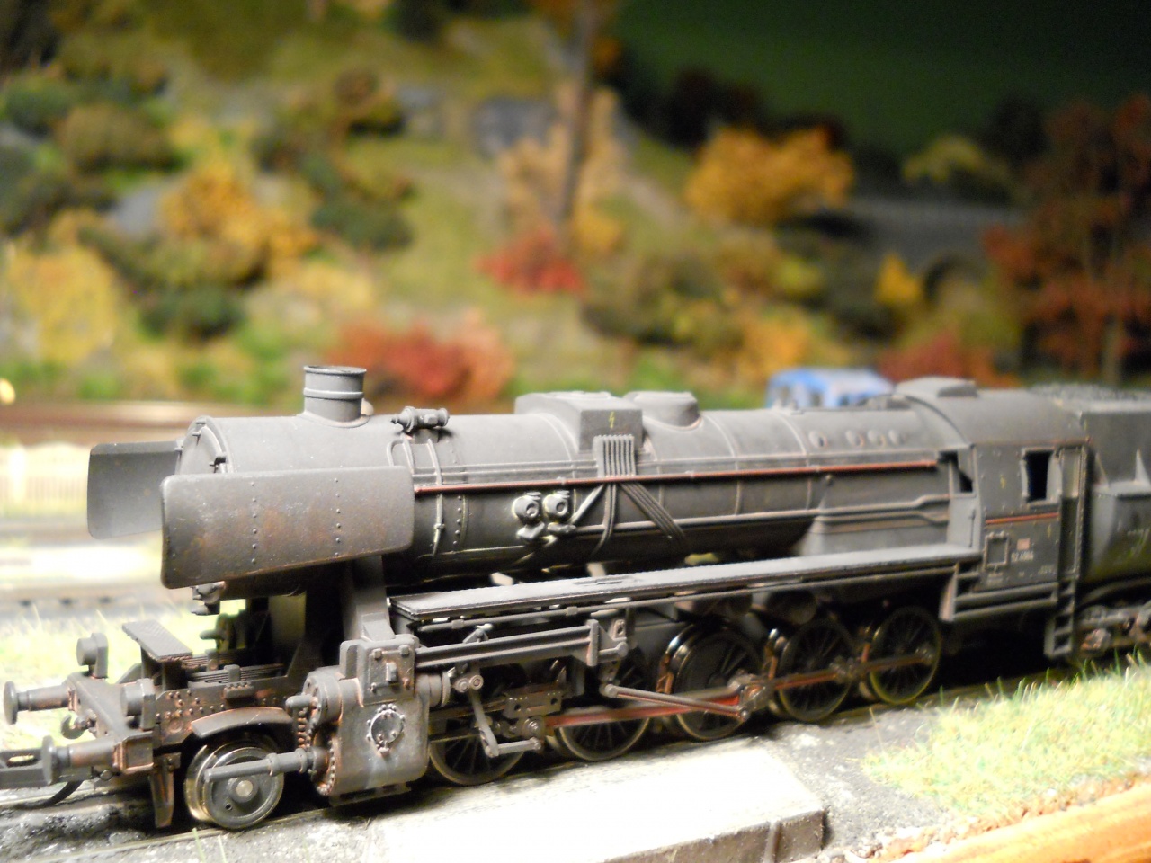

(#32459) Lezlinilzen válasza masTTertape hozzászólására (#32458) Válasz • Ápr 22, 2014
Az 52-es ( 520)-as gőzösök szintén szerkocsi hajtással készültek.
Nálam hibapont nélkül üzemelnek, legszebb és legkedvesebb darabjai a flottának.
