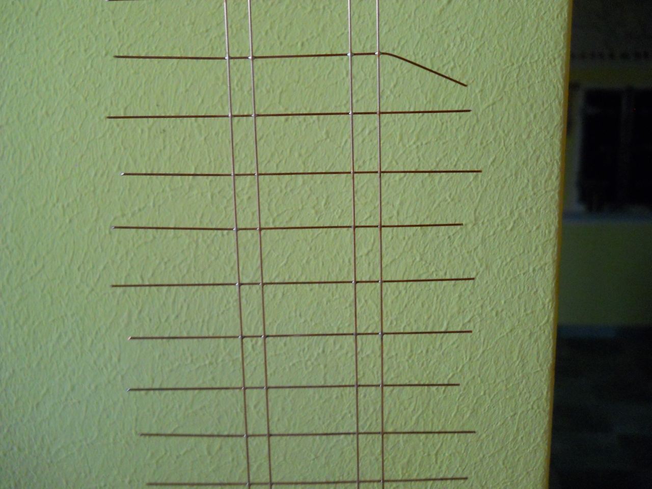

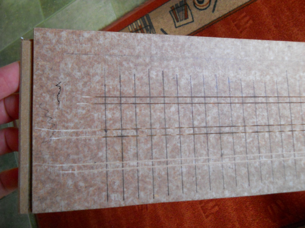

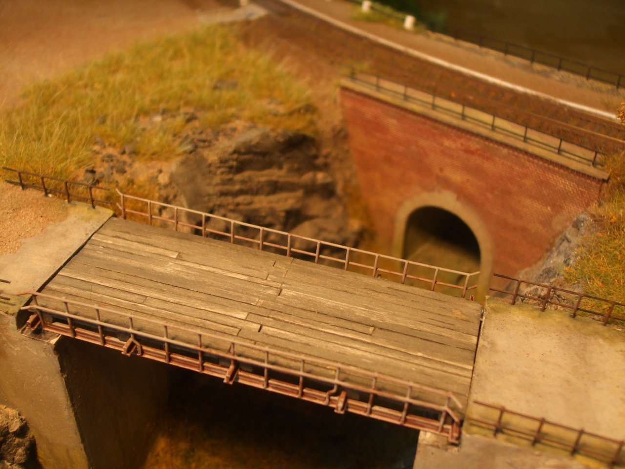

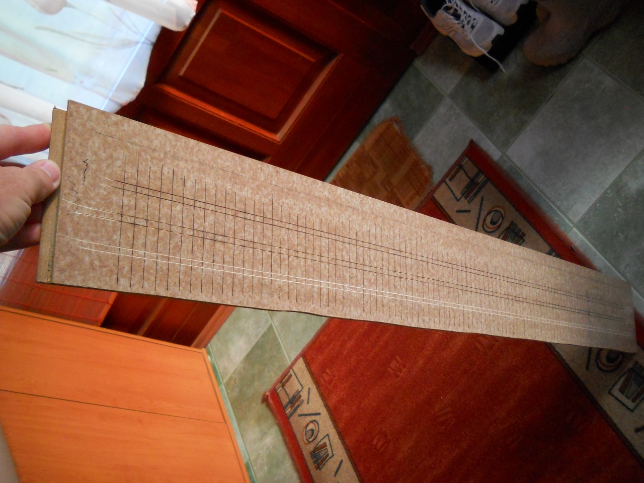

(#33020) Lezlinilzen válasza jumo31 hozzászólására (#32990)
Máj 5, 2014 |
Amit a viadukthoz fogok készíteni, az 2-szer 110 cm hosszú lesz, a két párhuzamos hosszú szál között kb. 8-9 mm a távolság, a függőeges oszlopok között olyan 12-15 mm.
Ehhez már én is kitalálok valamilyen vezetőt, ami a hosszú szálakat mindig egyforma távolságra tartja egymástól, de az alábbi képeken látható korlátokat vezető nélkül, csupán egy műanyag vonalzó segítségével szabadkézzel forrasztottam össze. |

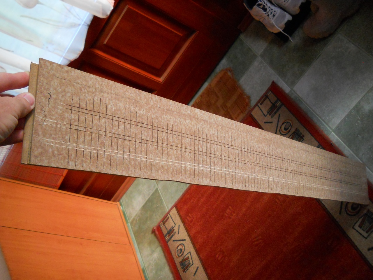

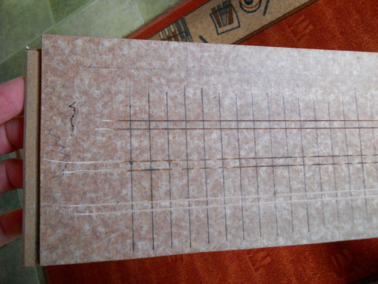

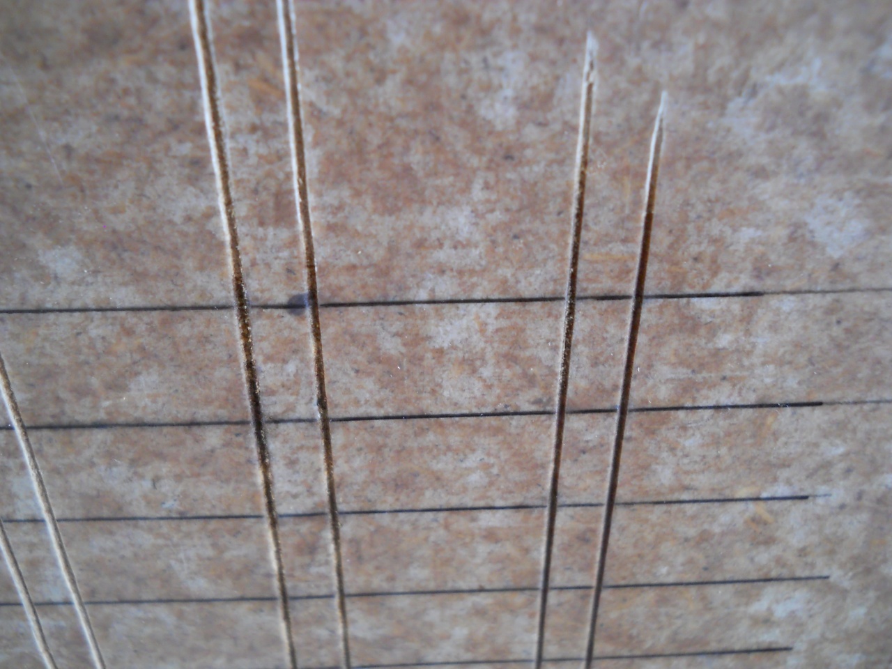

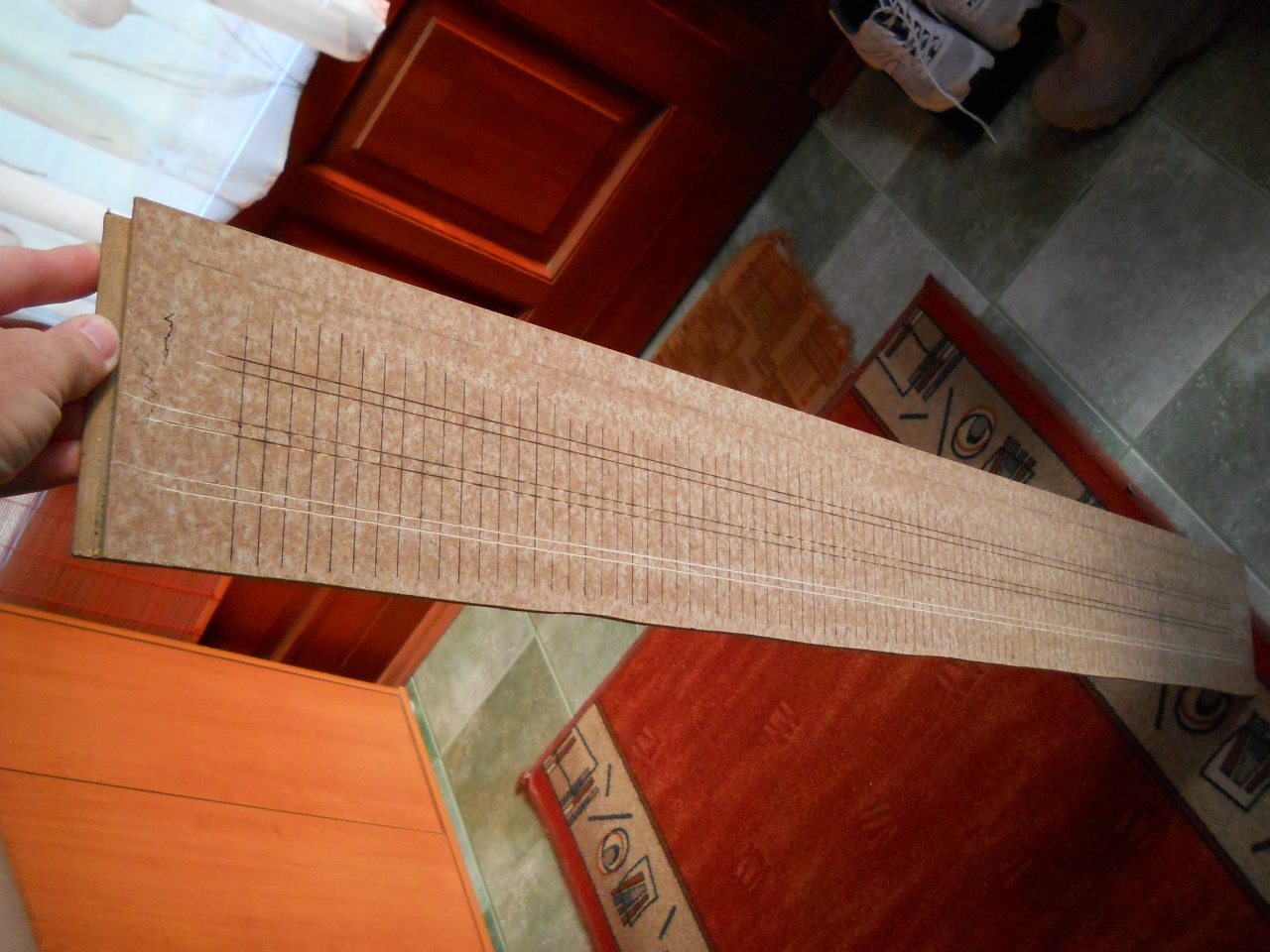

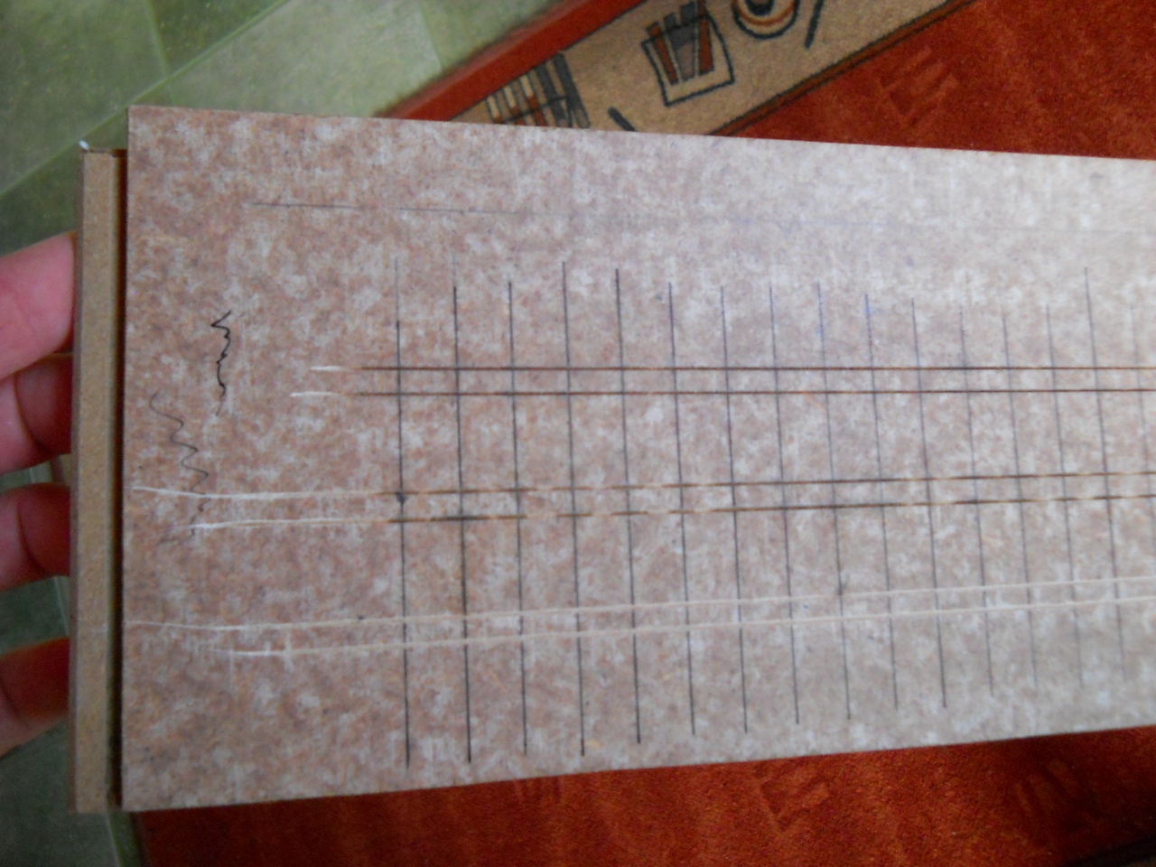

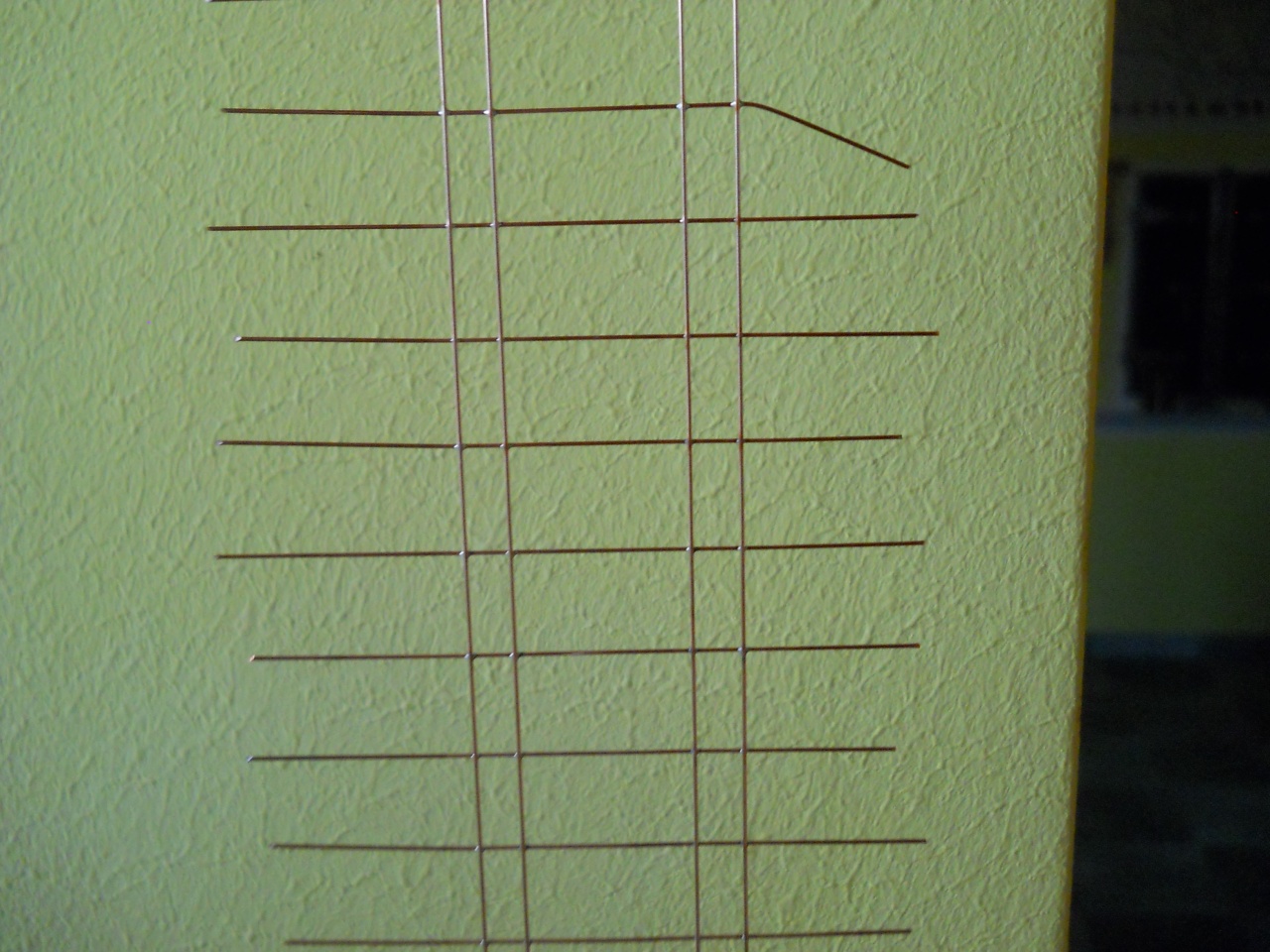

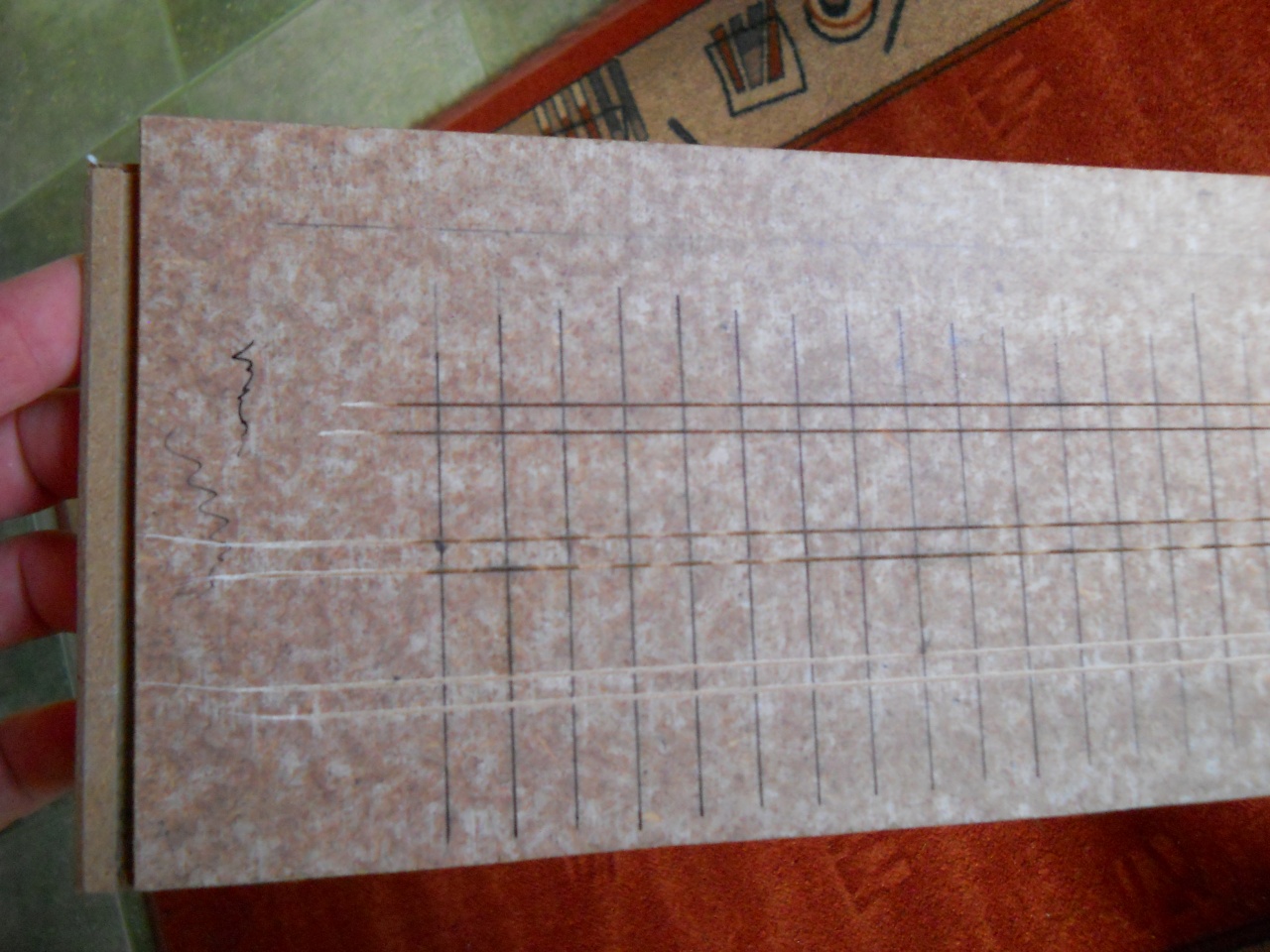

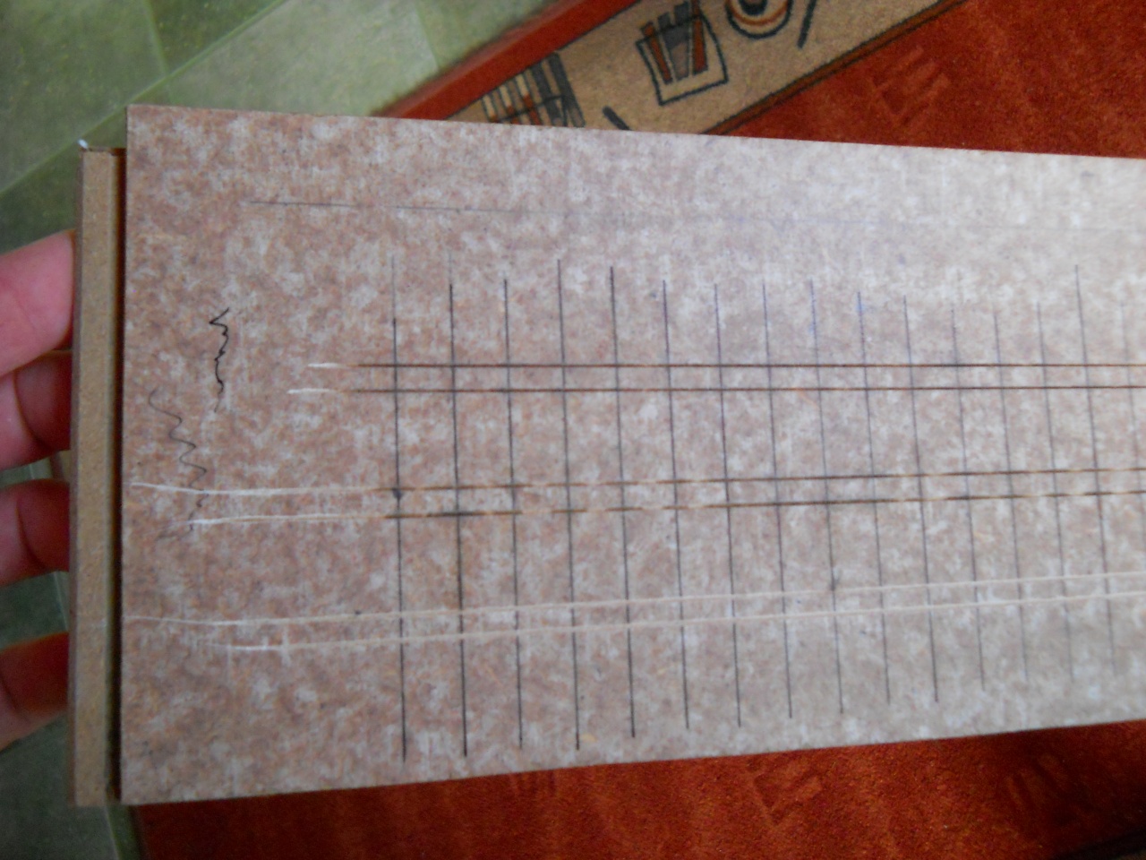

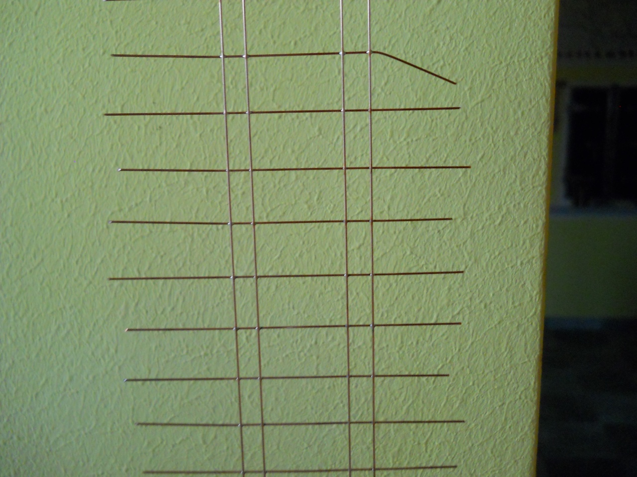

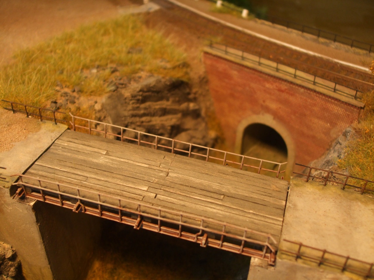

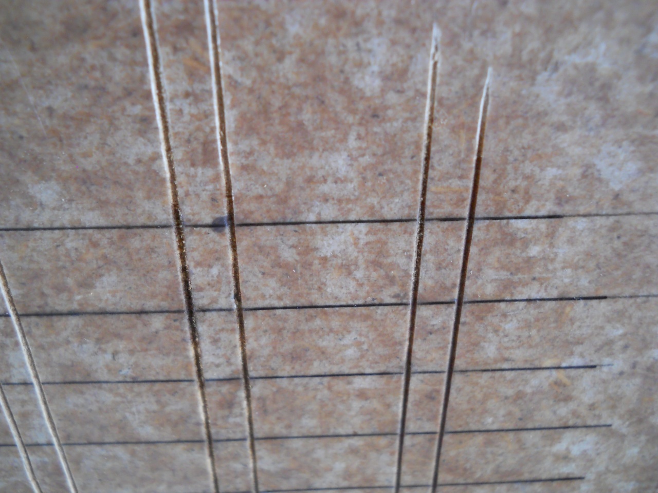

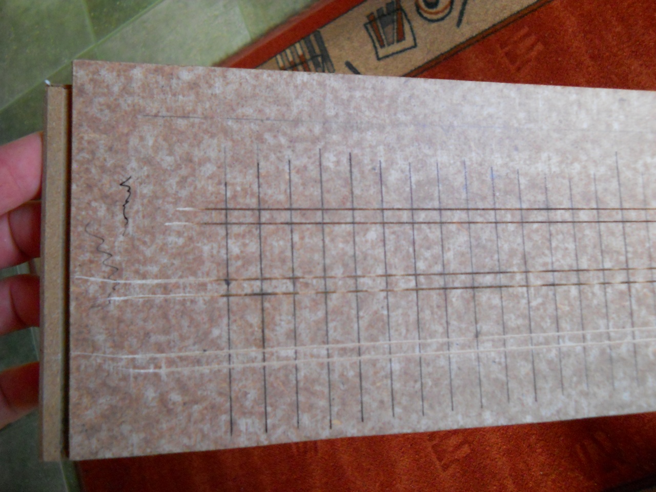

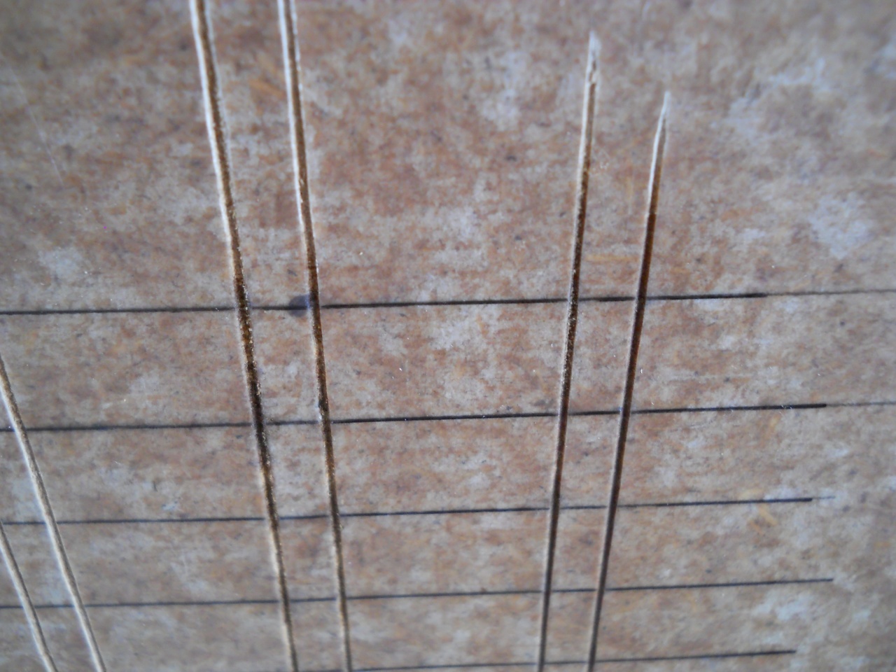

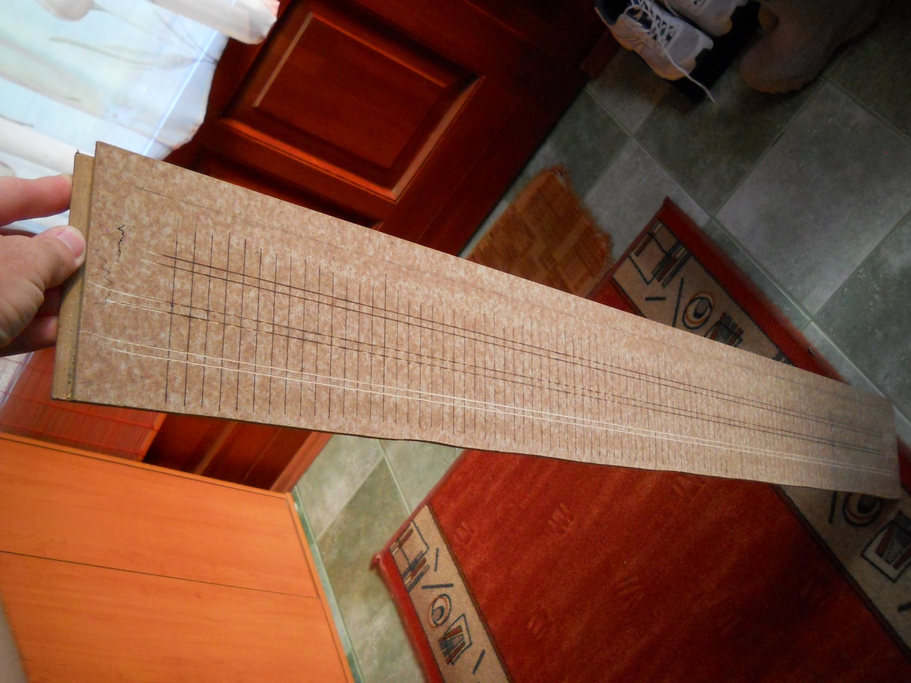

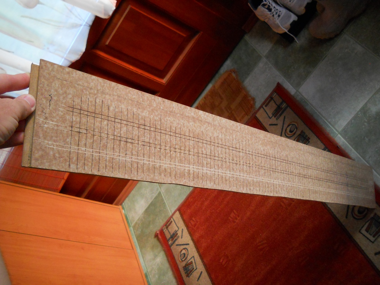

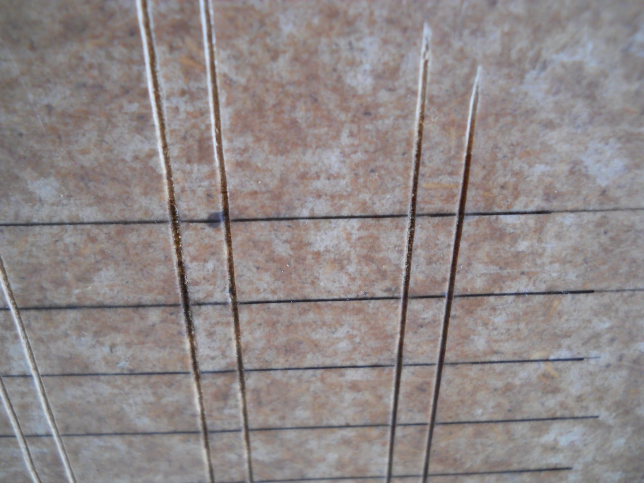

(#33234) Lezlinilzen válasza Lezlinilzen hozzászólására (#33020)
Máj 9, 2014 |
Az ígért képek:
A sablon egy laminált padló csík hátulja. |

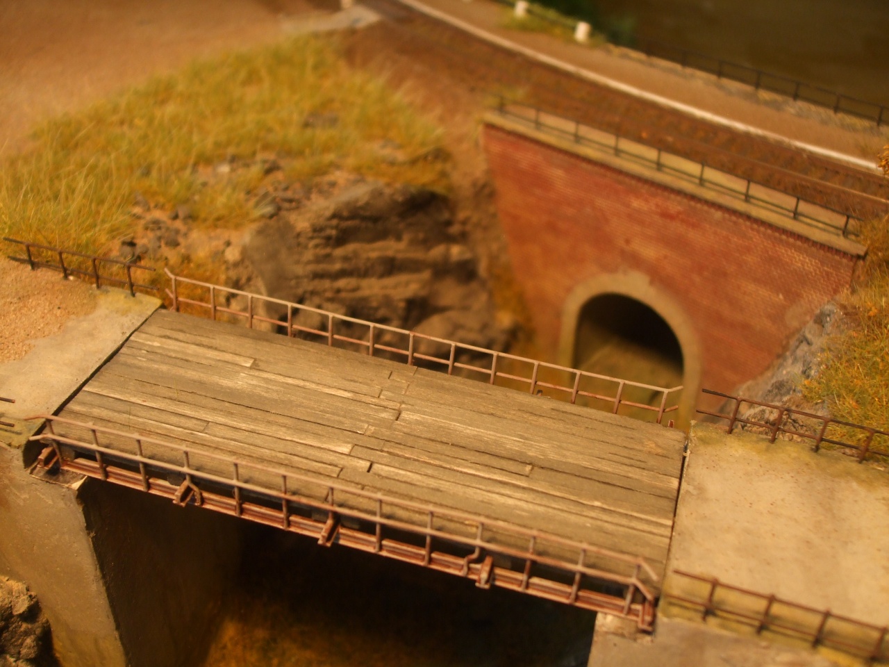

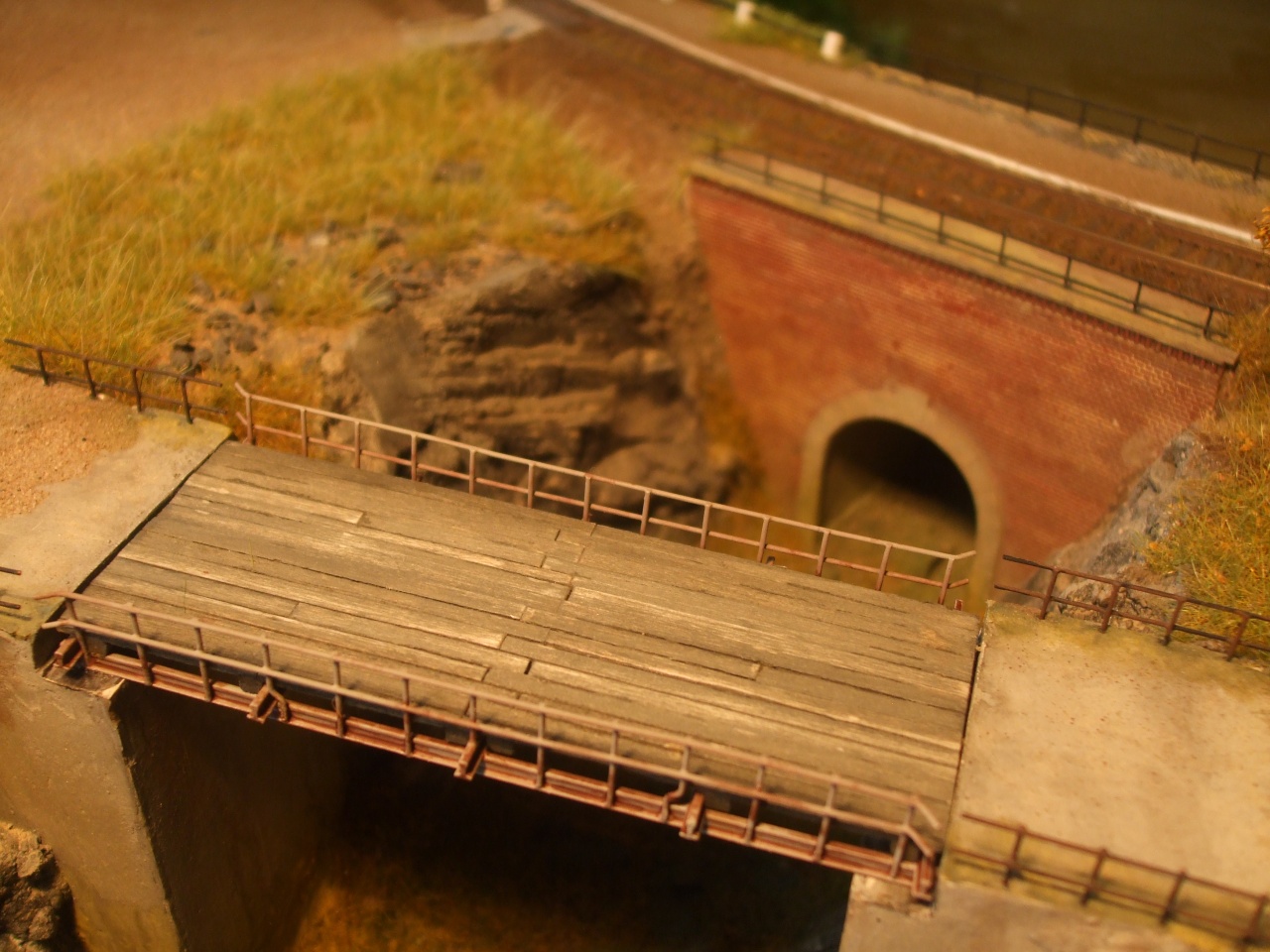

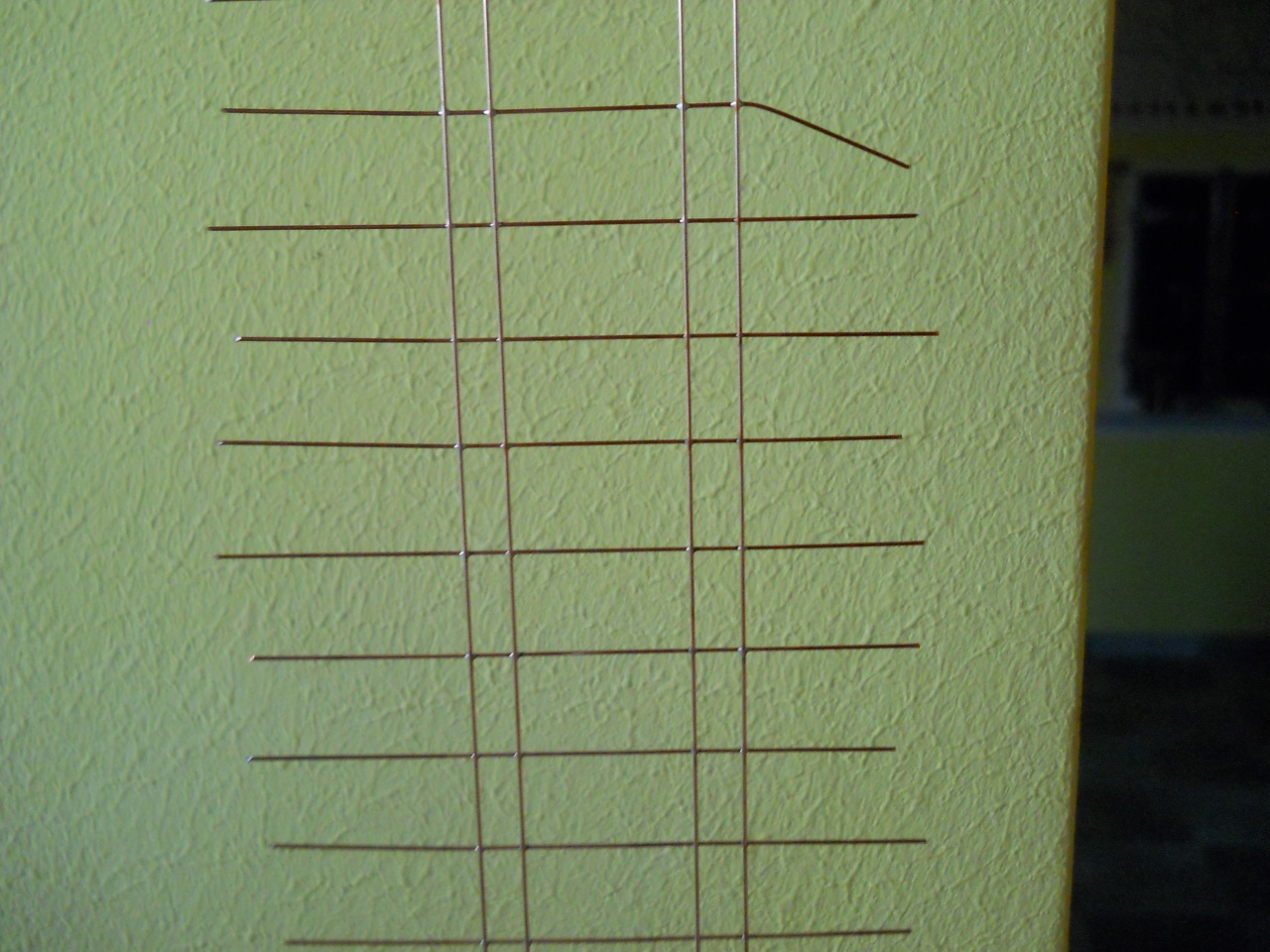

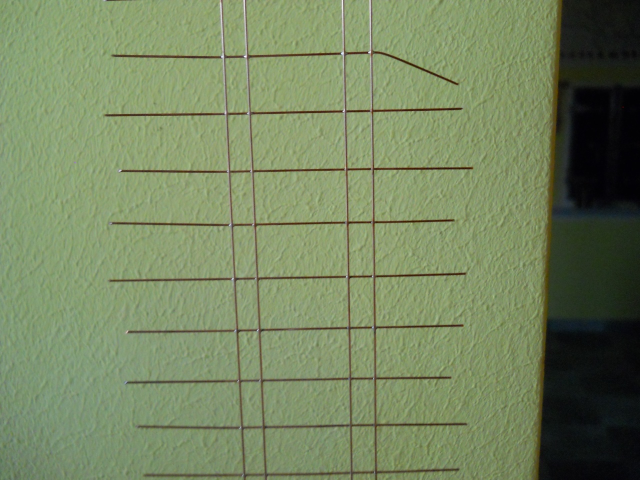

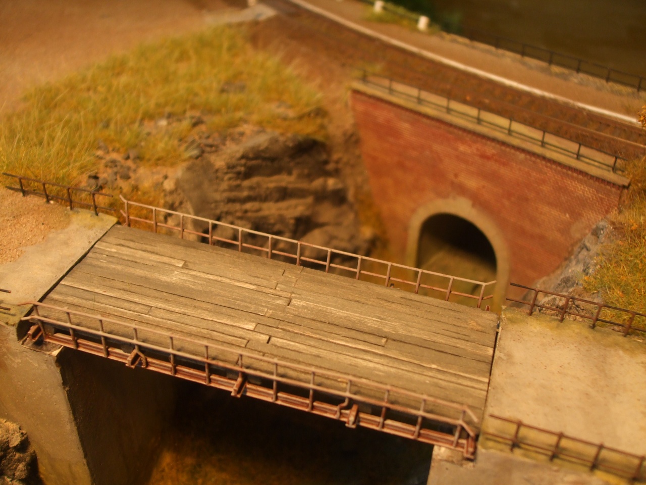

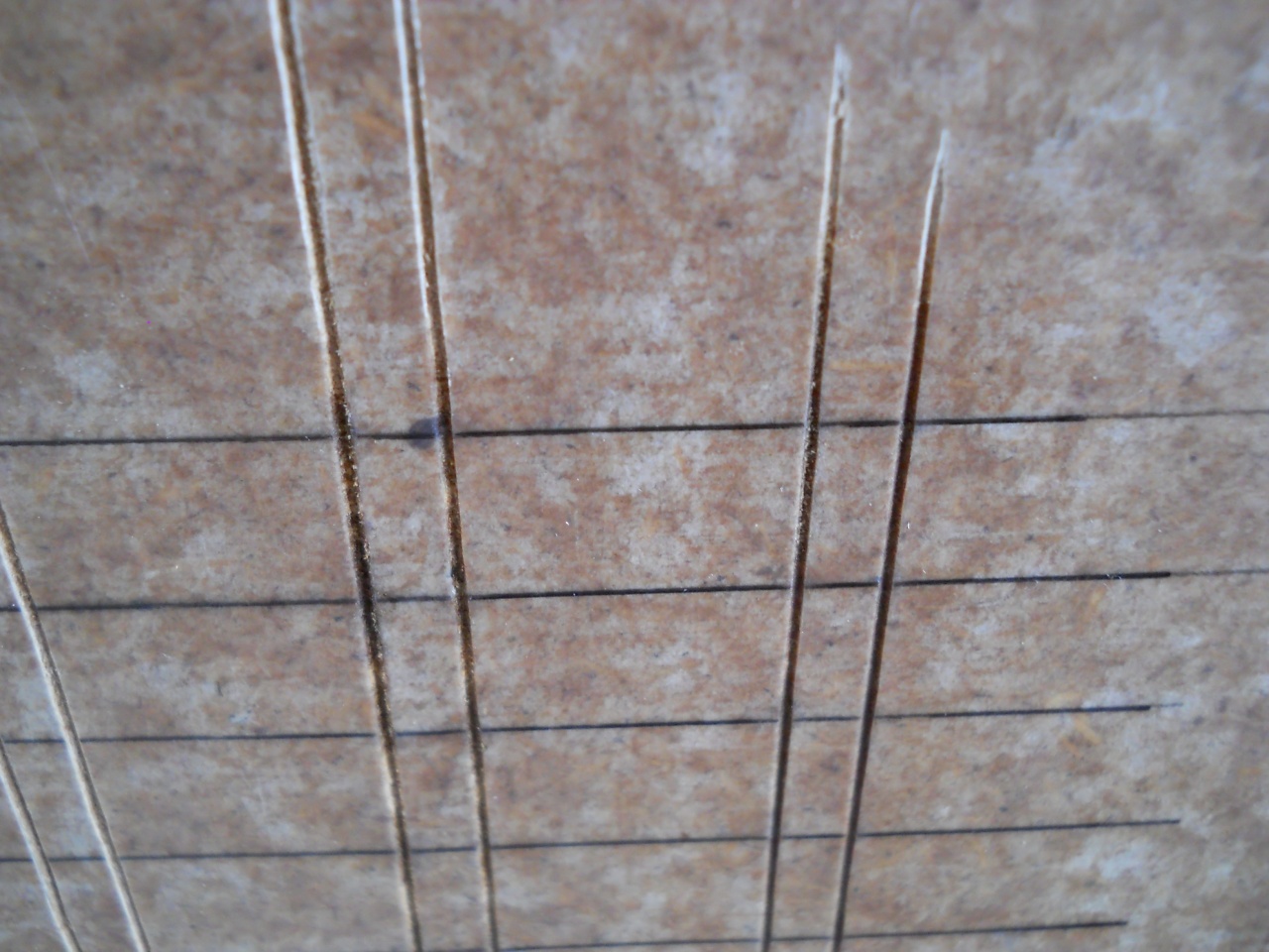

(#33235) Lezlinilzen válasza Lezlinilzen hozzászólására (#33234)
Máj 9, 2014 |
És a majdnem kész végeredmény. |
(#33243) jumo31 válasza Lezlinilzen hozzászólására (#33234)
Máj 9, 2014 |
Köszönjük a képeket!
Hasonló elven, sablon megoldással próbálkoztam, csak ami alapot itthon próbáltam nem bírta középtávon a hőt.
A laminált padló ennyire bírja?
Még annyit engedj megkérdezni, hogy ilyen hosszan a sablont milyen szerszámmal tudtad bemarni?
Én eddig kis méretben vagy maró vagy vágó multigéppel csináltam, de ez hosszú méretben szerintem eléggé körülményes lehet.
Köszi szépen!
(#33245) Lezlinilzen válasza jumo31 hozzászólására (#33243)
Máj 9, 2014 |
Szép estét!
A laminált padló igazából préselt papír és farostlemez. Ilyen kis hőtől semmi baja nem lesz.
A "szerszám" nagyon bonyolult precíziós eszköz  : egy rajztű. Egy méteres acélvonalzó mellett karcoltam bele a padló hátuljába azt a marást, utána egy késélű tűreszelővel végigtoltam kétszer-háromszor, és gyönyörűen beleült a rézhuzal.
Ez a kétszer 120 cm-es hídkorlát elejétől a végéig kb. 5 laza órát vett igénybe ezzel a módszerrel. |

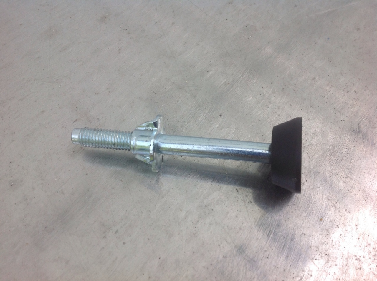

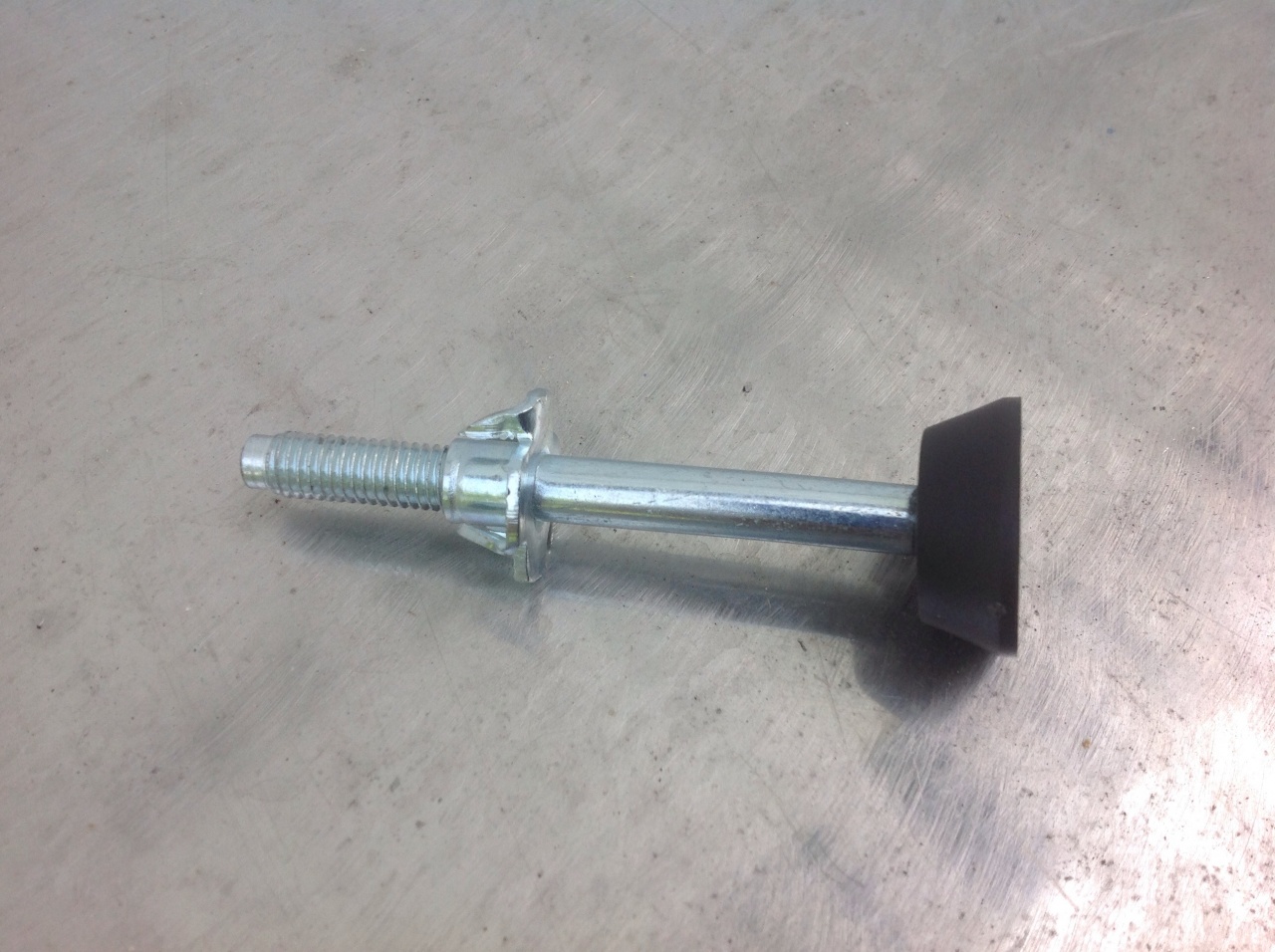

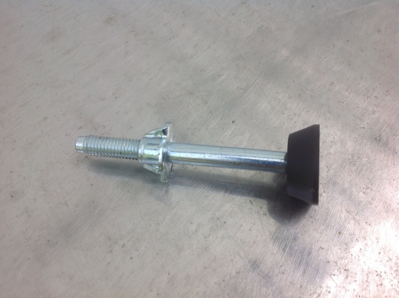

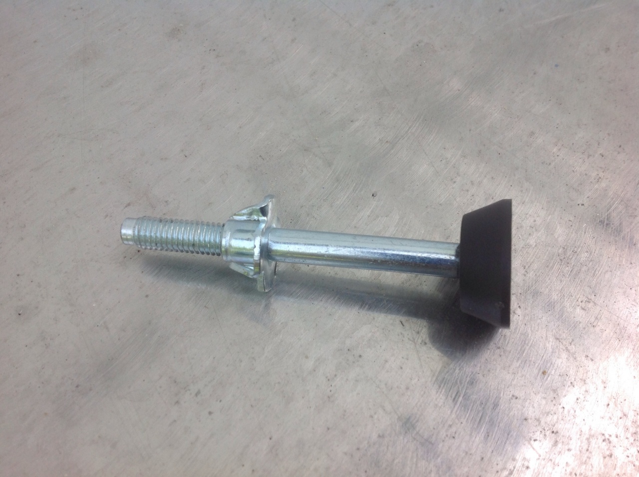

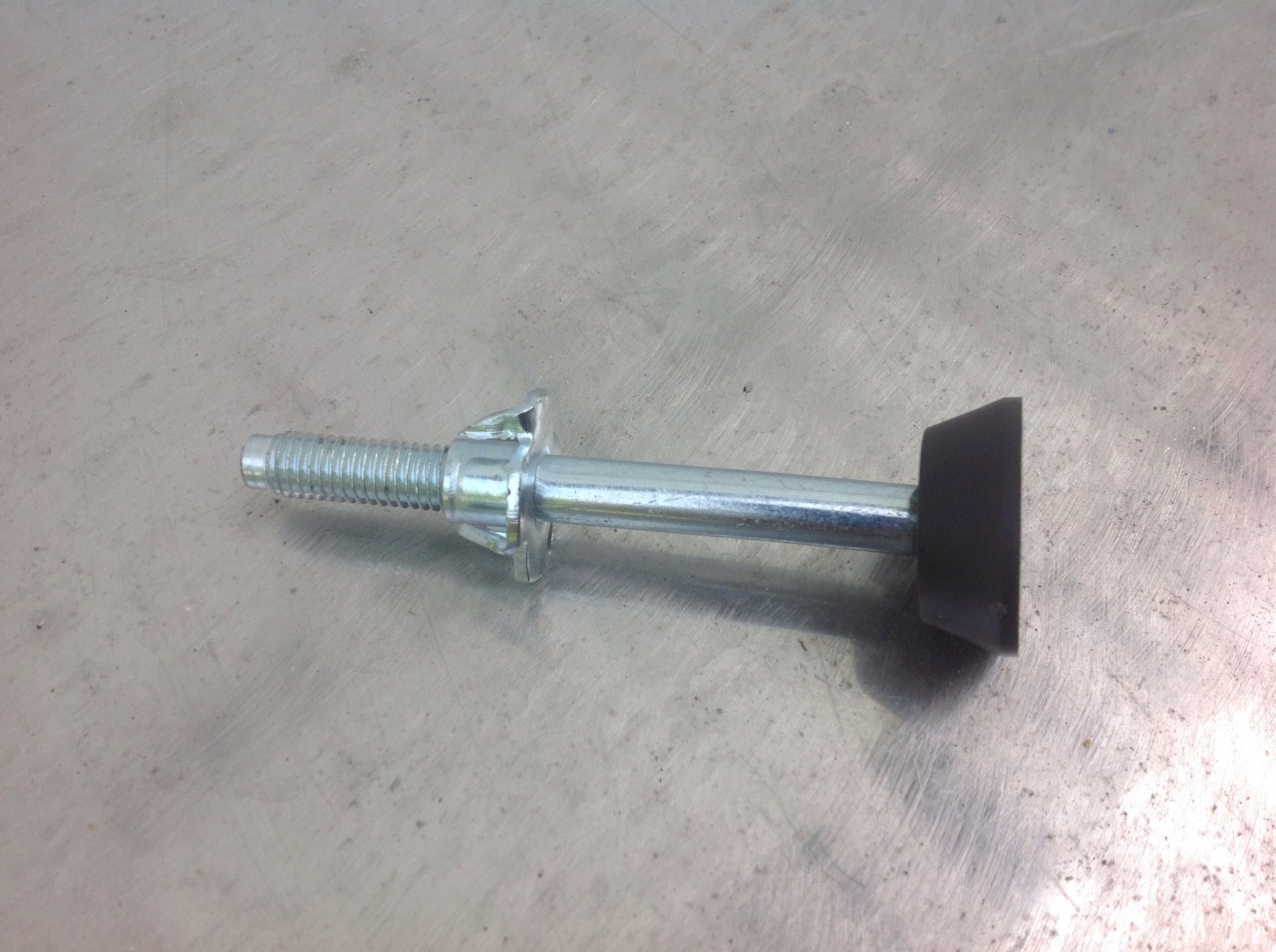

(#33650) etwg válasza enamessias hozzászólására (#33637)
Máj 22, 2014 |
Ha csak néhány cm-t akarsz kiegyenliteni, erre van egy nagyon egyszerü megoldás. Minden lábhoz veszel egy dupla olyan hosszu csavart, mint amit változtani akarsz ( pl 80 mm-s csavarral kb 40 mm-t lehet állitani). A csavar legyen legalább M8 vagy vastagabb és végig menetes. Jobb barkácsboltban kapni ilyen csavart aminek müanyag a feje ( ez még a padlot is védi).
Minden csavarhoz veszel egy "faanyát".
Beütös anya
A lábba középre befursz egy mély lyukat a csavarnak megfelelöen, (8mm), majd kb 5 mm mélyen egy 1-1,5 nagyobb lyukat (9-9,5mm).
Most rácsavarod a csavarra az anyát (megfelelö irányban) majd bedugod a lyukba majd egy kalapáccsal beütöd ( ha akarod epoxyval be is ragaszthatod). Ha ez megvan, a csavart kicsavarva állíthatod a láb magasságát. Ügyelj arra, hogy legalább 3 cm csavar maradjon a fában, különben könnyen kitörik a csavar a lábból. |
(#33655) enamessias válasza etwg hozzászólására (#33650)
Máj 23, 2014 |
Már gondolkoztam a megoldáson, de ez sokkal jobb. Köszönöm a linket, segített.  |
(#33672) etwg válasza enamessias hozzászólására (#33655)
Máj 23, 2014 |
A vikingek ilyet árulnak, de ez számunkra használhatatlan, mert rövid a menete és a csavart a felsö végén egy imbuszkulccsal lehet tekerni. Csak a csuklos müanyag fej használhato egy másik M8-s csavaron ( végig menettel), persze egyszerübb a normális M8x100 -s anyacsavar fejére egy filc parkettvédöt ragasztani. |

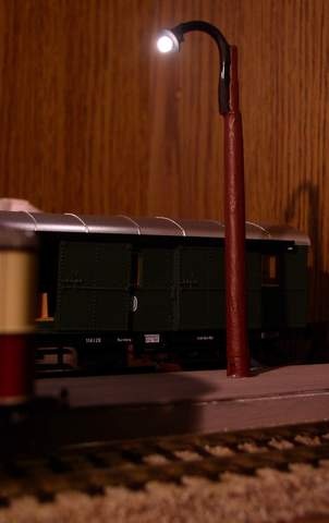

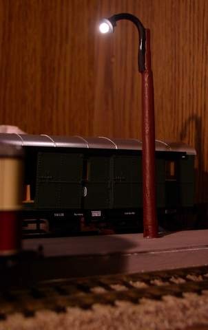

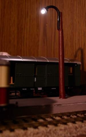

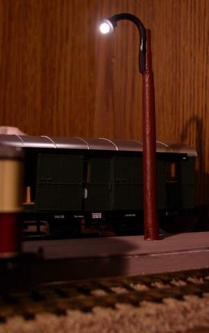

(#35451) diginewl hozzászólása
Júl 10, 2014 |
Itt folytassuk.
Szóval: JakóA = Jakó Attila Itt is megtalálod, főleg a TT-s topikban.
Honlapja már meglesz így: Bővebben: Link
Ő gyárt nagyon-nagyon szép minőségben fényjelzőket, és még egy csomó dolgot (H0/TT/N), DE építőkészletet is lehet nála venni!!! (azaz te rakod össze)
Engem inkább a DR, és DB 1980-as évek érdekeltek, a MÁV annyira nem. Mivel építőkészletben is drága volt a Viessmann, a Conrad oszlopai meg nagyon robosztusak voltak, így maradt az Attila-féle oszlopok + saját tervezésű főlap kosár, és talp kialakítása.
Nem mondom, hogy szép, de nekem tetszik, és sokkal sokkal több örömöm van benne, mintha a viessmann színes led-jeit nézném, ahogy kigúvadnak az előlapból, és alig világítanak...
A jelzőkészítést jól gondold végig, mielőtt belevágsz!
Iszonyatosan filigrán munka az egész!
Az oszlopok meghajlítgatása nem egyszerű feladat, akinek nincs hozzá valamilyen célszerszáma annak nem lesz szép - saját első tapasztalat (vonalzó mellett nem lehet megcsinálni).
A főlap kialakítása is nehéz, mert a lencséknek szigorúan egymás alatt/mellett kell lennie. Aztán jön rá az árnyékoló... Nem egyszerű ezt szemmértékkel belőni. Aztán ott a kosár kialakítása, no meg a LED-ek behelyezése, és vezetékezése.
Szóval jól gondold végig mielőtt belevágsz, mert hosszú műsor lesz. DE MEGÉRI!
Ha ezek után is érdekelnek apróbb részletek, akkor DB-s fényjelzővel kapcsolatban leírom a cél "szerszámokat" amiket bevetettem. |

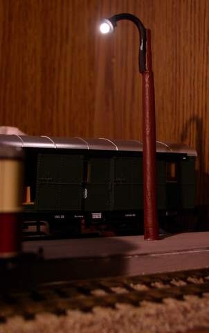

(#35985) diginewl hozzászólása
Júl 27, 2014 |
Tiszteletem!
Egy rövid kérdés: melyiket tudom forrasztani hagyományos pákával mezei forrasztóónnal. Azaz, simán egyszerűen?
A réz, vagy a sárgaréz változatot?
Réz
sárgaréz
Köszönettel: dNewl |
(#35986) etwg válasza diginewl hozzászólására (#35985)
Júl 27, 2014 |
Mind a kettöt, de a sárgaréz vagy az alpakka ( nickel silver) sokkal jobb. Meg attól is függ mire kell. Pl. Jelzöoszlopnak a vörösréz nem jo. |
(#35988) diginewl válasza etwg hozzászólására (#35986)
Júl 27, 2014 |
Sárgaréz lesz. Lámpaoszlopnak, mint oszlop.
Ez most tollbetét, ez helyett lenne a sárgaréz oszlop.
(#35989) etwg válasza diginewl hozzászólására (#35988)
Júl 27, 2014 |
A tollbetét is sárgaréz vagy müanyag  |
(#35992) diginewl válasza etwg hozzászólására (#35989)
Júl 27, 2014 |
Az műanyag, de a teteje nem tetszik annyira.
A sárgaréz oszlopot le tudom egy kivágott nyáklapra forrasztani, ami a talpa lehet.
Köszönöm a segítséget!! |
