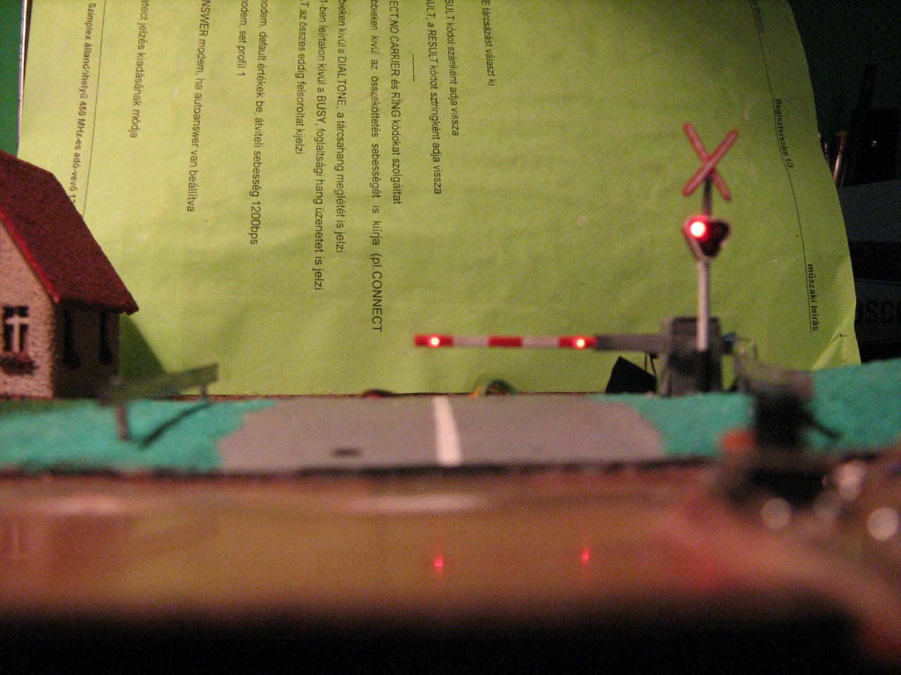

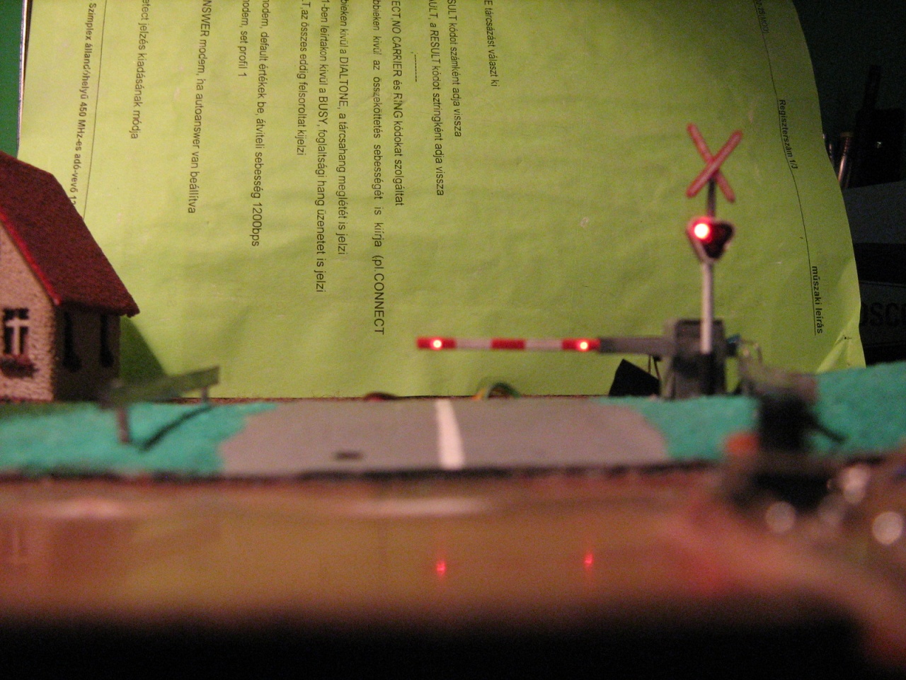

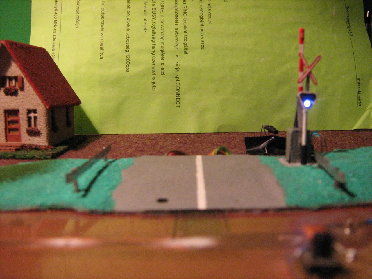

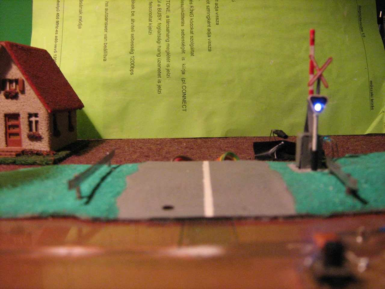

A segítségeteket szeretném kérni: Elkészítettem egy MÁV AS típusú automata, fél-és fénysorompós útátjáró modellt 1:87-es méretarányban. A sorompókat izomhuzal mozgatja (FLEXINOL-LT) a vezérlést mikrokontroller végzi. Egy-egy IR sorompó van a bemeneti, az átjáró és a kimeneti oldalon amelyek egy érpáron vannak a vezérléshez kötve, méretük 1x1,5 cm. A sorompó programozható: tudja a LED-szerű és az izzó-szerű villogást, be-és kikapcsolható az elővillogás, és programozható a zárás sebessége a terepasztal méreteinek megfelelően. Minden az alaplapra van szerelve csak 2 furat kell a terepasztalon a felszereléshez: az egyik a 15V~ tápnak, a másik a 2 db IR-nek, és működik.
A kérdésem az lenne, hogy szerintetek érdekelné-e ez valakit, ugyanis arra gondoltam pár darabot készítenék belőle megrendelésre is. Ha kérdés merülne fel, kérdezzetek!

(#34363) JZoli válasza MartAs hozzászólására (#34360)
Jún 13, 2014 |
A vezérlésre, tehát az elektronikára gondolsz, vagy a komplett árbocok félsorompó+ elektronika? De szerintem lenne rá érdeklődés, viszont az ára egy lényeges szempont lenne. De a képek alapján nagyon jónak tűnik. |

(#34382) MartAs válasza zsolesz74 hozzászólására (#34367)
Jún 13, 2014 |
Kedves Zsolesz74!
Megnéztem a munkáidat, gratulálok hozzájuk. Sajnos ahol lakom errefelé nincsenek a közelben vasútmodellező társak
akiktől tanácsot lehet kérni. Régóta olvasgatom a hozzászólásaitokat, és sok jó ötletet merítettem belőlük. Én az izomhuzalokkal bibelődtem elég sokat, ebben tudok segíteni, ha valakit érdekel szívesen megosztom tapasztalataimat. Szeretnék majd váltóvezérlést és alakjelző vezérlést is építeni ezekkel a huzalokkal. Félelmetes erő van egy ilyen pici vékony huzalban. |

(#34390) MartAs válasza zsolesz74 hozzászólására (#34384)
Jún 14, 2014 |
Üdv Zsolesz74!
A Nikkel-Titán ötvözetű huzalokat eleinte az űrkutatásban és a robottechnikában használták, de az idő elteltével egyre szélesebb körben használják már a modellezésben is. Sokféle néven nevezik őket: az angol nyelvű szakirodalom muscle wire, actuator wire, memory wire néven nevezi, nálunk itthon leggyakrabban az izomhuzal név alatt lehetett róla olvasgatni, ezért én is ezt szoktam meg. Fő tulajdonsága, hogy már relatíve kis hőfokváltozásra (50°C)
megváltozik a kristályszerkezete, és összehúzódik, akár egy emberi izomrost. Ezekből összefognak 50-100 szálat egy csokorba, és ezzel mozgatnak mázsás nagyságrendű terheket, innen származhat az elnevezése. Az én sorompómat egy 100 mm hosszú, 0,15 mm vastag darab működteti. Ez 10N erőt képes kifejteni. 400mA áramerősség kell a felfűtéséhez, amikoris 2V feszültség esik a huzalon. A felfűtési idő kb. 0,5 sec, amire a huzal 96mm-esre húzódik össze. A huzalt egy 4mm átmérőjű, 10mm hosszú rugó téríti vissza alaphelyzetbe a hűlés során. Ezzel lehetne mozgatni a kitérőket és az alakjelzőket is. Mivel a huzal csak húzóerőt tud kifejteni, ezért a kitérők és alakjelzők működtetéséhez kétféle megoldás kínálkozik: Az egyik, hogy 2 db huzalt szerelünk föl egymás mellé az egyik és a másik iránynak, vagy egy huzal és egy "bistabil" mechanikus retesz-szerkezet ami minden második összehúzódásra irányt vált. Ebben is szeretném kérni a véleményeteket, hogy Ti hogy gondolnátok megoldani.
Ha tényleg érdekel Benneteket, szívesen lefordítom a huzal gyári prospektusát és közzéteszem a rovatban, hogy minél többen megismerhessék. |

(#34392) MartAs válasza etwg hozzászólására (#34391)
Jún 14, 2014 |
Üdv etwg!
Valóban, a hűléssel én is vesződtem, ezért maradtam végül a magasabb hőfoktartományú huzalnál. Ez még melegebb környezeti hőmérsékletnél is elég jól hűl, és egy félbevágott szívószál "alagútban" húzódik, így a huzat és a légáramlatok nem befolyásolják a fűtési-hűlési ciklust. Mivel a félsorompónál az élethű, lassú nyitási-zárási módot céloztam meg, ez a probléma ennél a felhasználási módnál nem jött elő. A fűtőáramot kapcsolóüzemű kis táppal készítettem el, ez egyrészt nagyon jó hatásfokkal, azaz kevés disszipációval készít 15V-ból 2V 400mA-t, másrészt feszültségvezérelt, ami a mikrokontrollerrel
vezérelve tetszés szerinti áram-idő karakterisztika alakítható ki a programban. |
