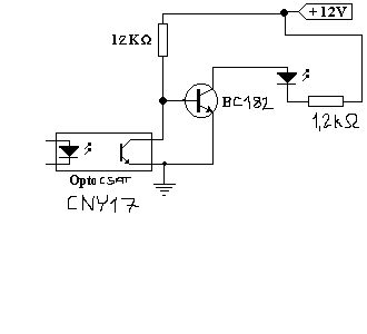

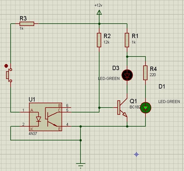

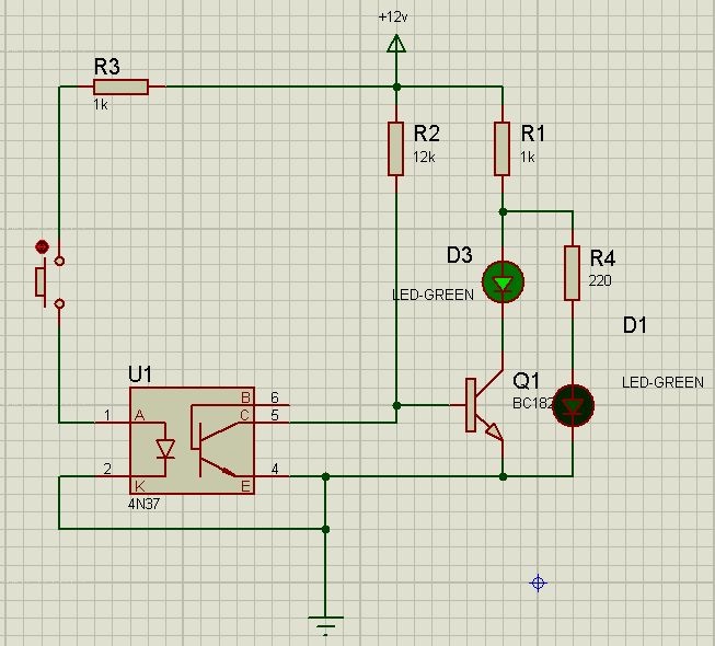

(#34665) diginewl hozzászólása
Jún 19, 2014 |
Üdvözlet!
Úgy látom itt szervó ügyben mindig van valami hiba.
Egy kérdéssel állnék elő:
Led vezérlés.
Hogyan tudom megoldani azt, hogy egy optocsatoló (CNY17 - ilyenem van) minkét állapotában adjon a LED-eknek meghajtást. Azaz az egyik lednek, akkor amikor az optocsatoló LED-je nem világít, a másik LED-nek meg akkor amikor működik az optocsatoló LED-je?
Csatoltam egy képet, ezen az van, amikor nem működik az opto LED-je, akkor világít egy LED. Bele lehet tenni ide valahogy a másik LED-hez való tranzisztort is?
(#34666) etwg válasza HarciSün hozzászólására (#34663)
Jún 19, 2014 |
Neked nem okvetlenül a kimenetet kellett volna mérned, hanem azt az áramot ami az adott esetben a LED-n folyik. Mérheted a 220Ohmon esö feszültséget, és ebböl egy pillanat alatt ki lehet számolni a Led áramát.

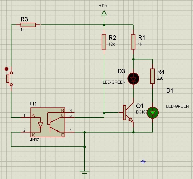

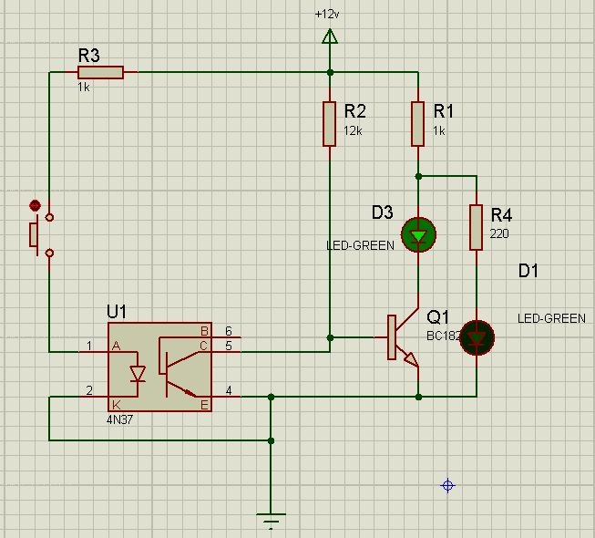

(#34667) diginewl válasza diginewl hozzászólására (#34665)
Jún 19, 2014 |
Ej látom a LED-et fordítva tettem bele.
Így helyesen. |
(#34668) etwg válasza diginewl hozzászólására (#34665)
Jún 19, 2014 |
Még egy tranyo kell.
A bázis meg az E ugyanoda ahol most van - lehet, hogy némi soros ellenállással jo lesz elválasztani a bázisokat.
A másik tranyo C meg a plusz közé köss egy 1k2- s ellenállót a másik Ledet meg a C és a GND közé kösd. Ez akkor fog világitani, ha nem kapcsol az opto. |
(#34669) diginewl válasza etwg hozzászólására (#34668)
Jún 19, 2014 |
Ok, köszönöm, este kipróbálom - remélem.

Jún 19, 2014 |
Ha nem egyforma szinük, mondjuk piros meg zöld akkor van egyszerübb megoldás is........  |

(#34693) diginewl válasza etwg hozzászólására (#34670)
Jún 19, 2014 |
Idézet: „Ha nem egyforma szinük, mondjuk piros meg zöld akkor van egyszerübb megoldás is........ ”
Nekem vörös/zöld kellene:
vörös: opto sötét
zöld (vagy sárga): opto világít
Mi lenne az egyszerűbb megoldás? (relé?  Eltaláltam?  |

(#34696) etwg válasza diginewl hozzászólására (#34693)
Jún 19, 2014 |
Pontosan azzal a trükkel, amit a kollégák elöbb firtattak, mármint a piros kisebb feszültségen világit, mint a zöld. Igy ha egy pirosat párhuzamosan a világito zöldhöz kapcsolsz, akkor a zöld elalszik a piros meg világit. A többit már rád hagyom...
Kiváncsi vagyok majd, hogyan oldod meg ....

(#34699) etwg válasza slogan hozzászólására (#34697)
Jún 19, 2014 |
Akkor még merülj el a dologban , lehet hogy sikerül megoldanod PIC meg AVR nélkül is....
Egy extra alkatrész kell a másik LEDen kivül......De az sem biztos..
(#34700) slogan válasza etwg hozzászólására (#34699)
Jún 19, 2014 |
A plusz tranyával megoldható ,ahogy írtad .

(#34702) etwg válasza slogan hozzászólására (#34700)
Jún 19, 2014 |
2 tranyoval könnyü, de old meg egyszerübben.

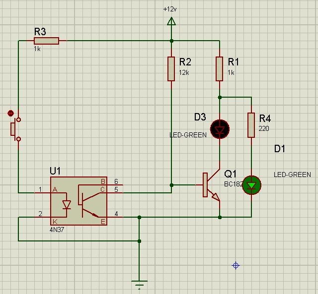

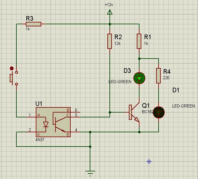

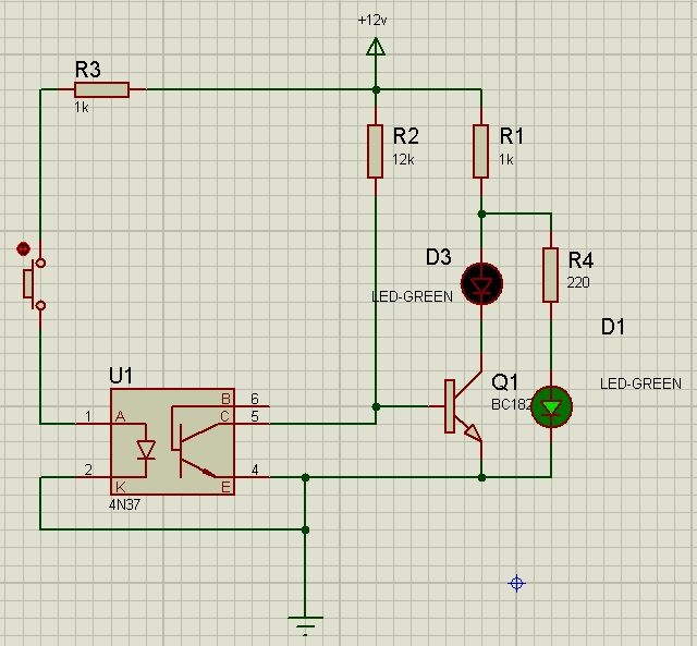

(#34705) etwg válasza slogan hozzászólására (#34703)
Jún 19, 2014 |
Ejnye, ilyen hamar feladod?
Egy ASM progi bármelyik során többet kell gondolkodni mint ezen az egyszerü feladaton.
Közben kitaláltam, hogy hogyan lehetne akár egyforma LEDeket is felváltva kapcsolgatni 1 tranyoval..

(#34709) diginewl válasza slogan hozzászólására (#34708)
Jún 20, 2014 |
Elkészültem a mosogatással...
Hű, ment itt a brainstorming rendesen!
Csillagos 5 mindenkinek!
Viszont van egy bibi, amivel senki sem számolt (én sem): a közös anód. (a fényjelzőket így szokás bekötni)
Azaz ha lehet, ne alkatrész minimalizálással, hanem legalább két tranzisztor alkalmazással, de valami szabványos 2 kimenetet hozzunk össze.
Ezek után ez nem lesz nehéz, ahogy elnézem itt az ötleteket.
Köszönettel, jóéjt!

(#34713) etwg válasza diginewl hozzászólására (#34709)
Jún 20, 2014 |
Hagyd ki az R4-t, viszont a jobb LED katodja meg a GND közé berakhatsz egy diodát ( 1N4148 stb) igy bármilyen LED lehet a kapcsolásban és a közös anod is adott lesz.
(#34717) slogan válasza etwg hozzászólására (#34712)
Jún 20, 2014 |
R4 kell ,anélkül nem jó ... |
(#34718) csíkosháTTú válasza slogan hozzászólására (#34717)
Jún 20, 2014 |
Még egy javaslat!
Ha olyan opto van a kapcsolásban, amit Te is rajzoltál, vagyis a fototranzisztor bázisa ki van vezetve - itt az opto 6. lába - akkor ezt a lábat érdemes GND-re húzni egy 100nF kondival. |
