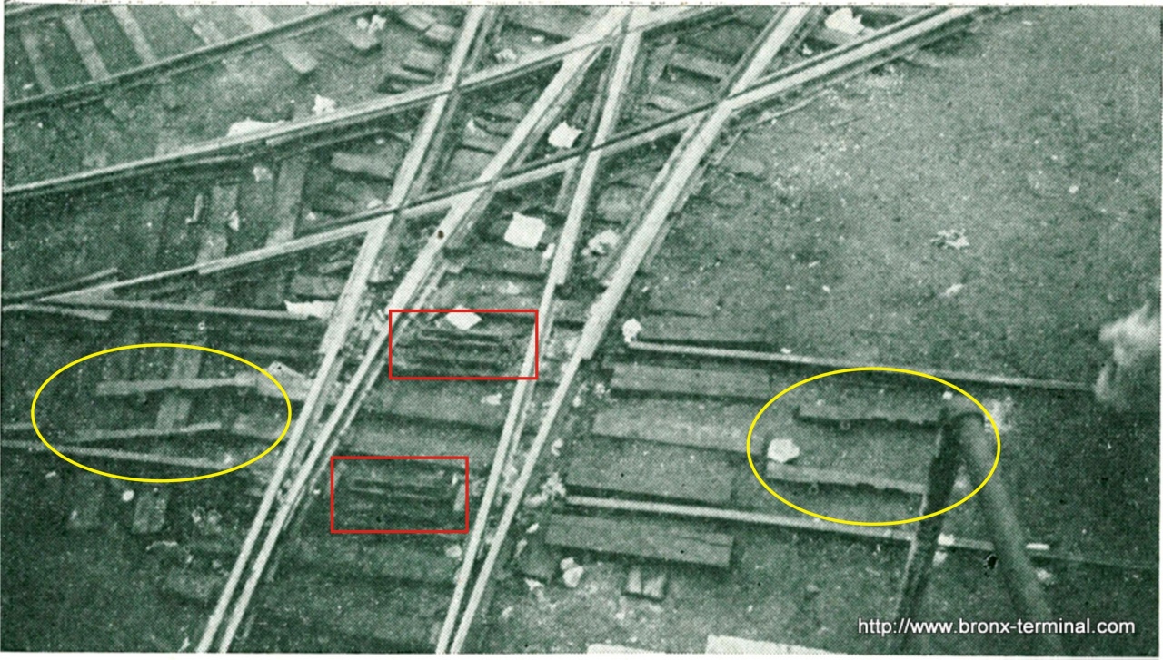

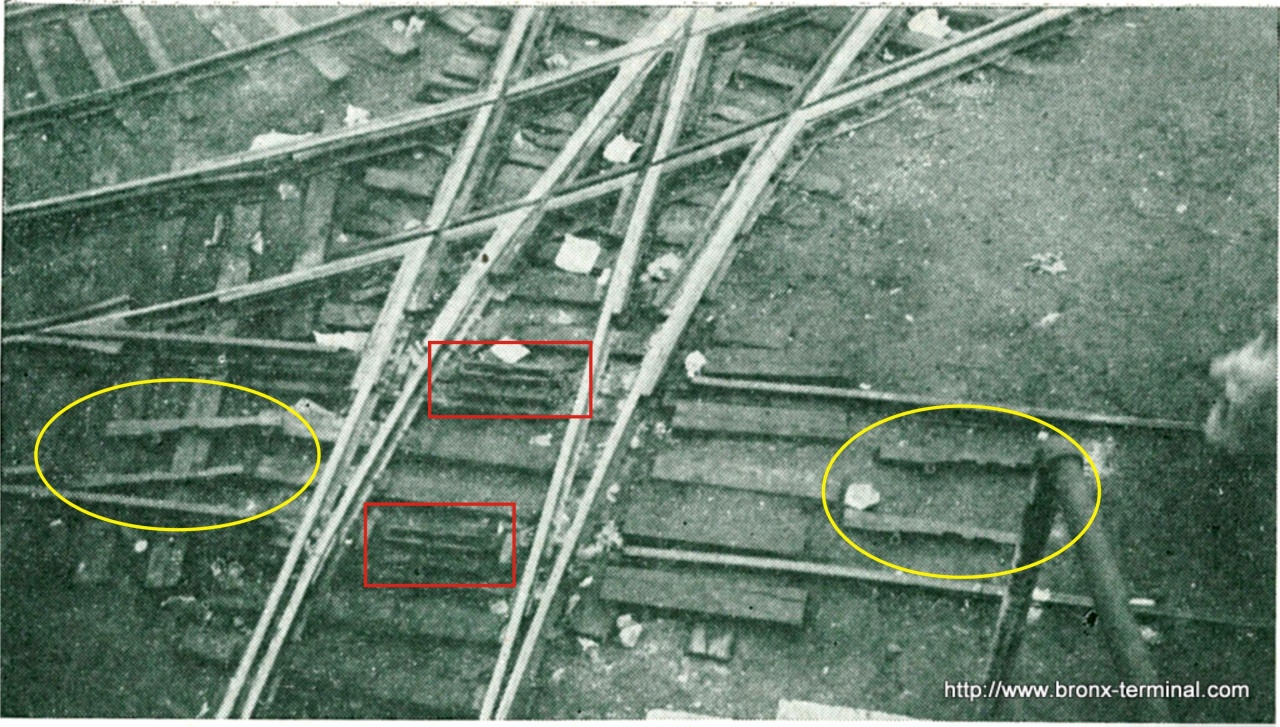

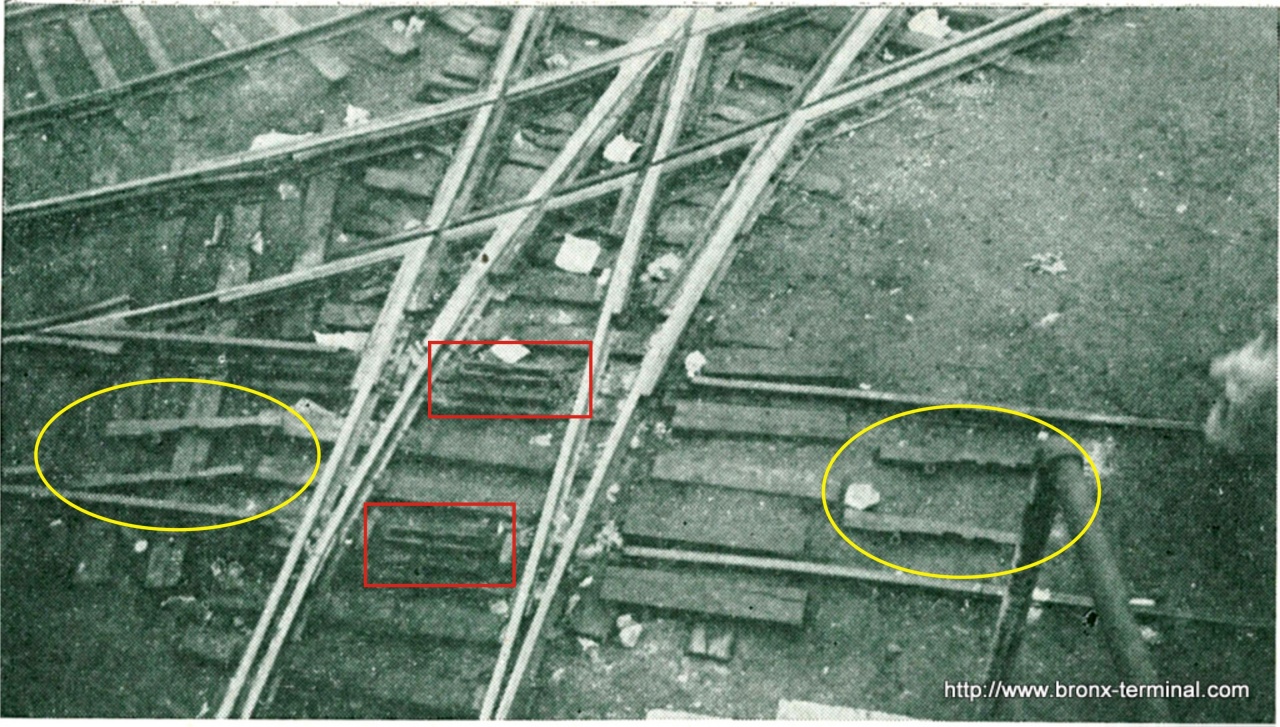

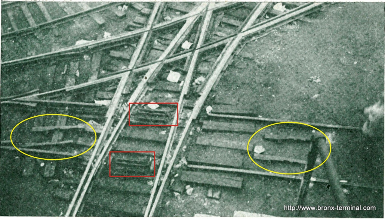

A bal alsó váltó 90fokos keresztezését még Warris bácsi sem merte bevállalni?
Vagy miért maradt dummy?  |
(#39440) etwg válasza DZolTTán hozzászólására (#39439)
Nov 16, 2014 |
Ott van 2 sinhid ( a ház elött) amit ráhajtanak a sinre, igy a könnyü járgányok ( akár egy román keresztezödésen) átmennek a keresztbe levö válto felett. |

(#39443) Váltógyártó válasza DZolTTán hozzászólására (#39439)
Nov 16, 2014 |
A sárgával bekarikázott négy síndarabot ráillesztették a sínvégekre, ill. a pirossal jelzett fészkekbe, és kvázi a keresztezett sínek fölött gurult át a mozdony a mozdonyszínbe.
Fotó: www.bronx-terminal.com |

(#39445) DZolTTán válasza Váltógyártó hozzászólására (#39443)
Nov 16, 2014 |
Azt azért nem gondoltam, hogy ehhez is alu-ba CNC-zett sablont csinált... |

(#39447) Váltógyártó válasza DZolTTán hozzászólására (#39445)
Nov 16, 2014 |
Ez már annyira bonyolult, hogy ezt nem csodálom! Ráadásul, ha megnézed, fordított sablonban építette, a korona volt lefelé!  |
(#39448) enamessias válasza Váltógyártó hozzászólására (#39447)
Nov 16, 2014 |
Én úgy látom, két sablonja is volt. Először talpával felfelé, majd koronával felfelé folytatta az építést. |

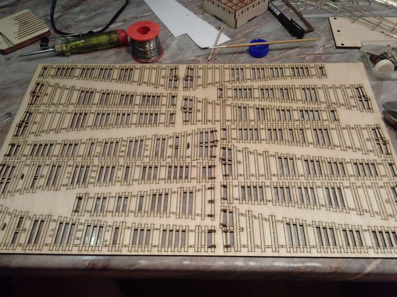

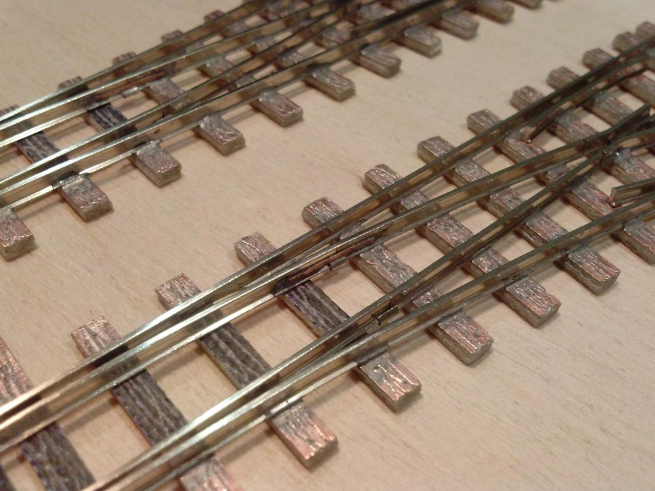

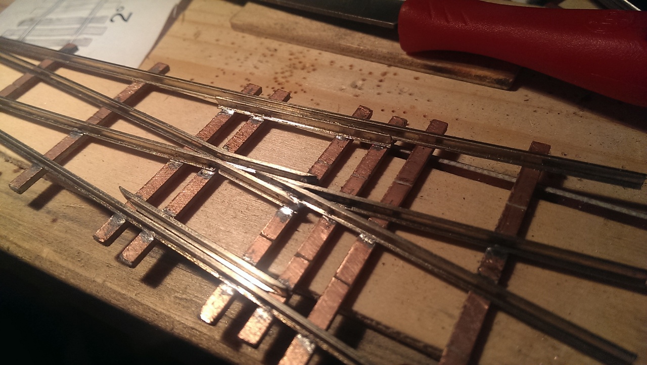

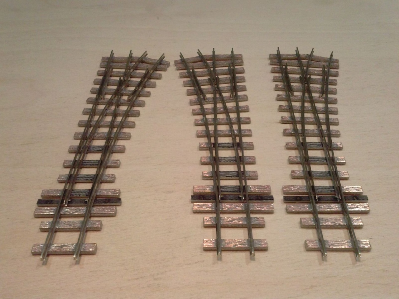

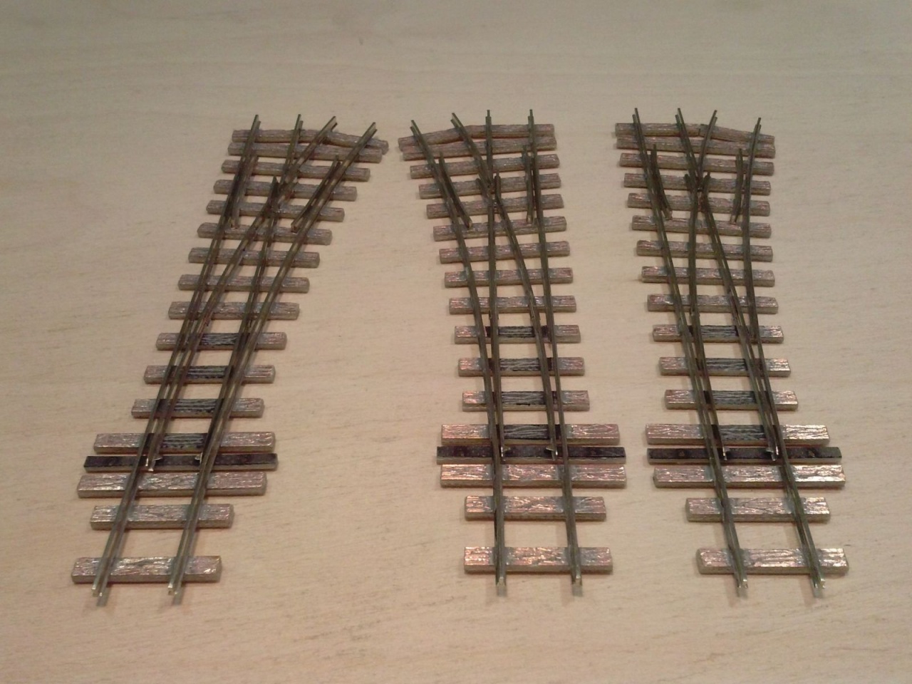

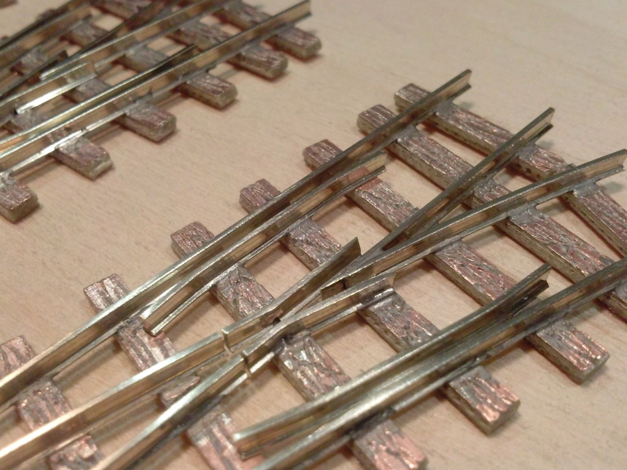

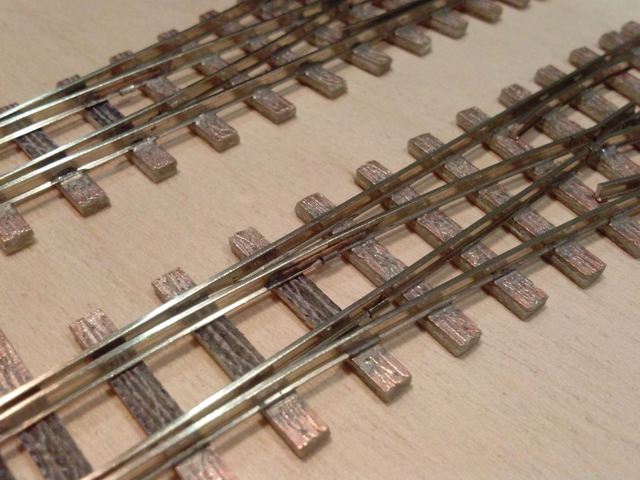

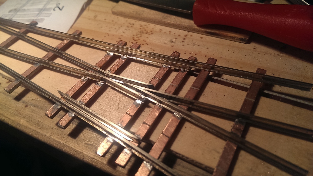

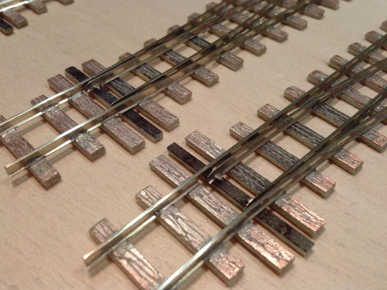

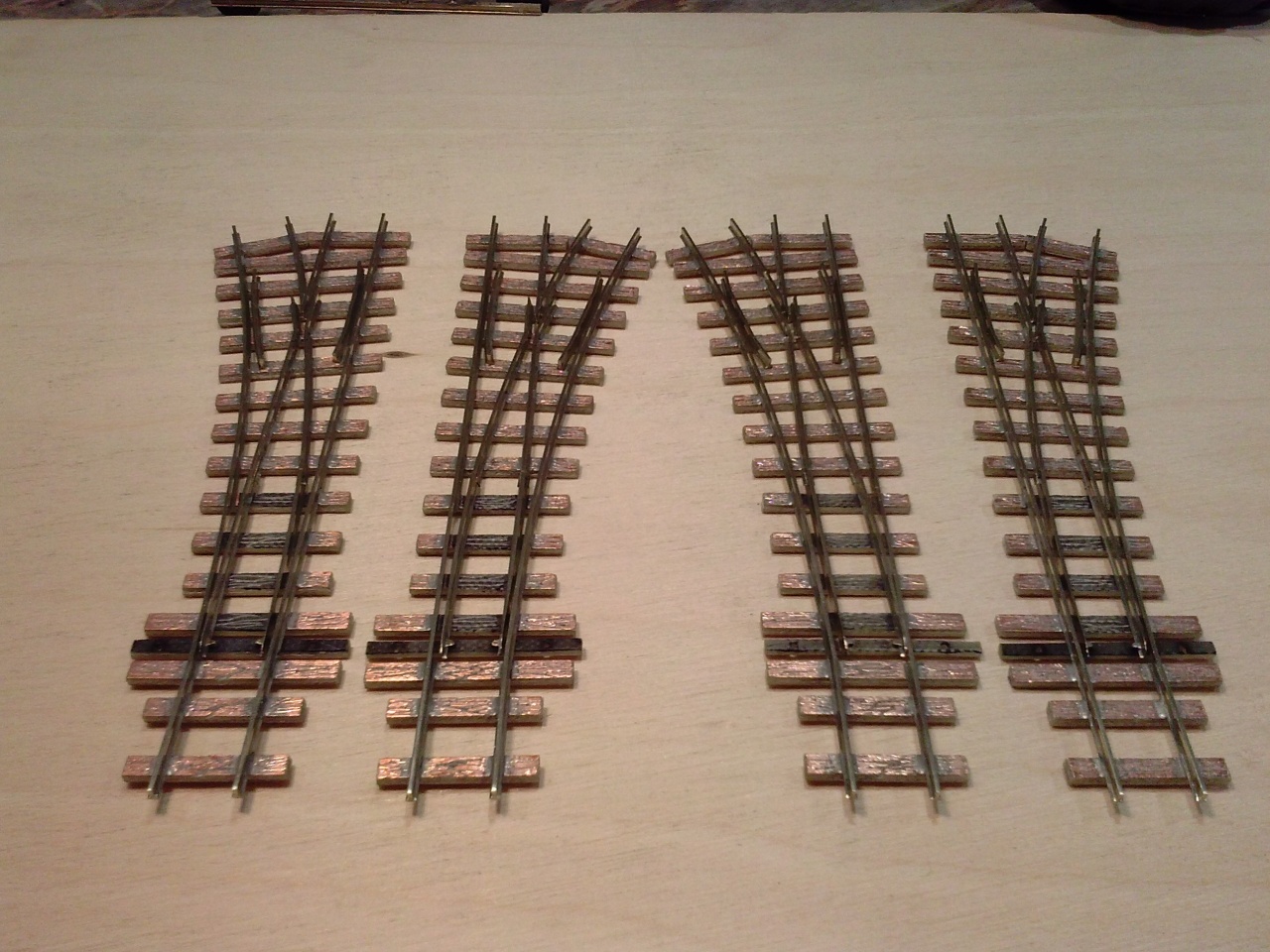

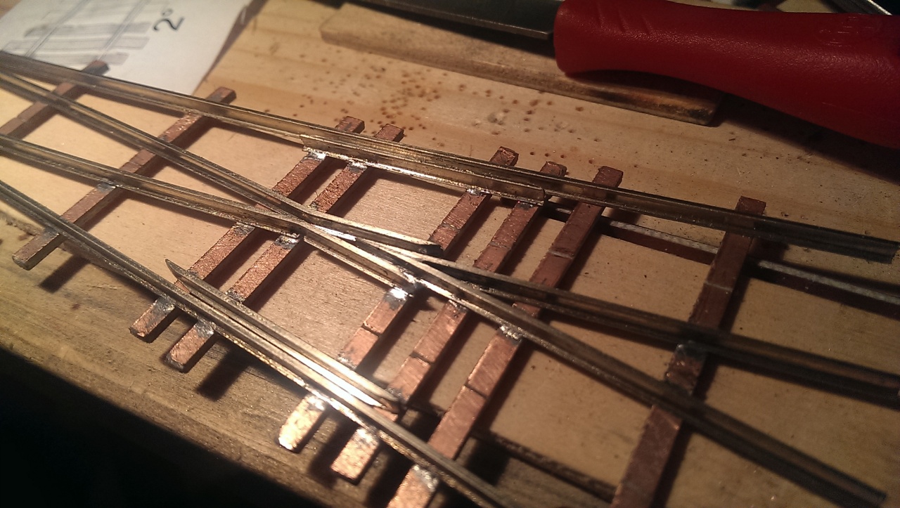

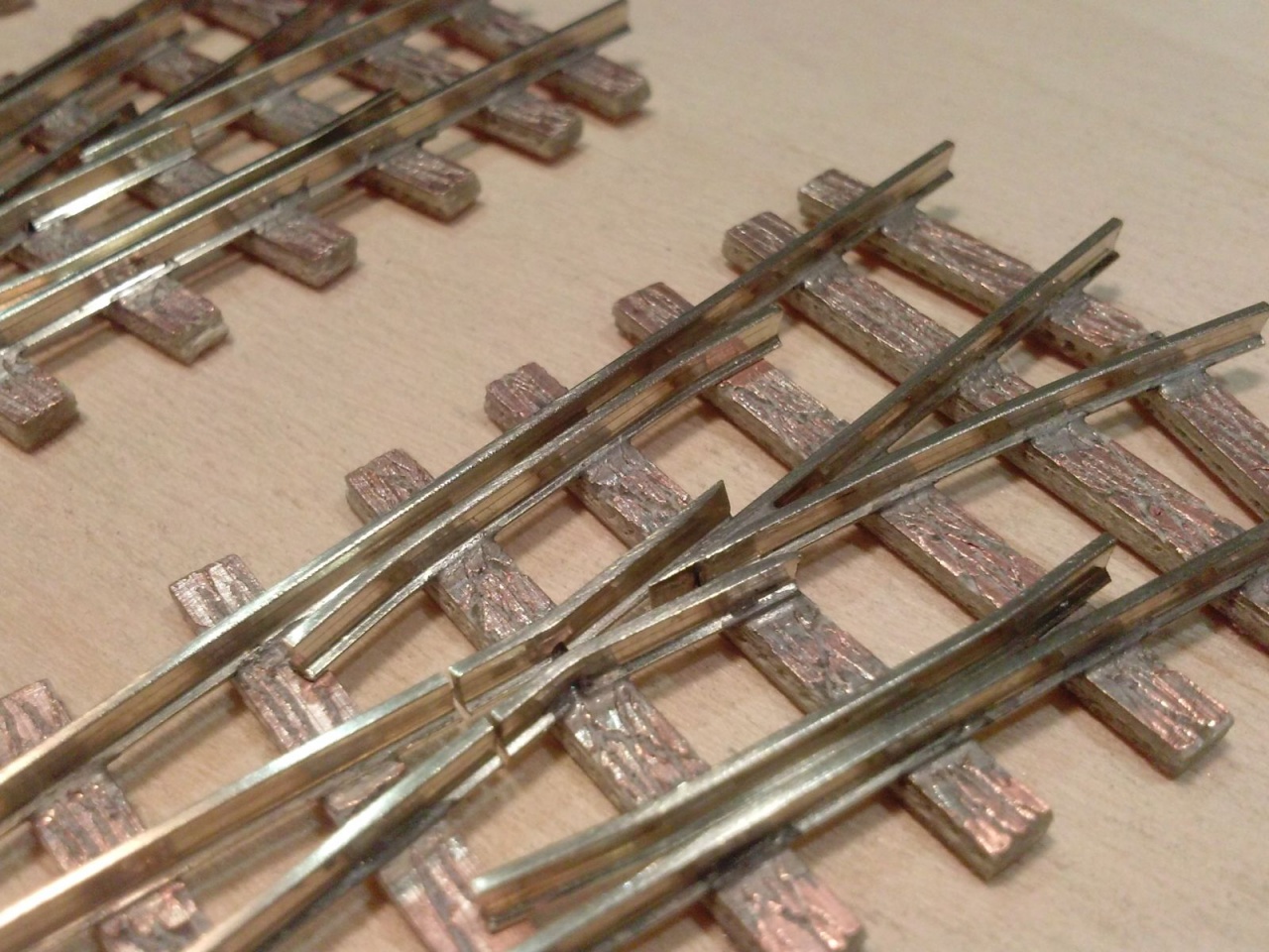

(#39456) Váltógyártó hozzászólása
Nov 16, 2014 |

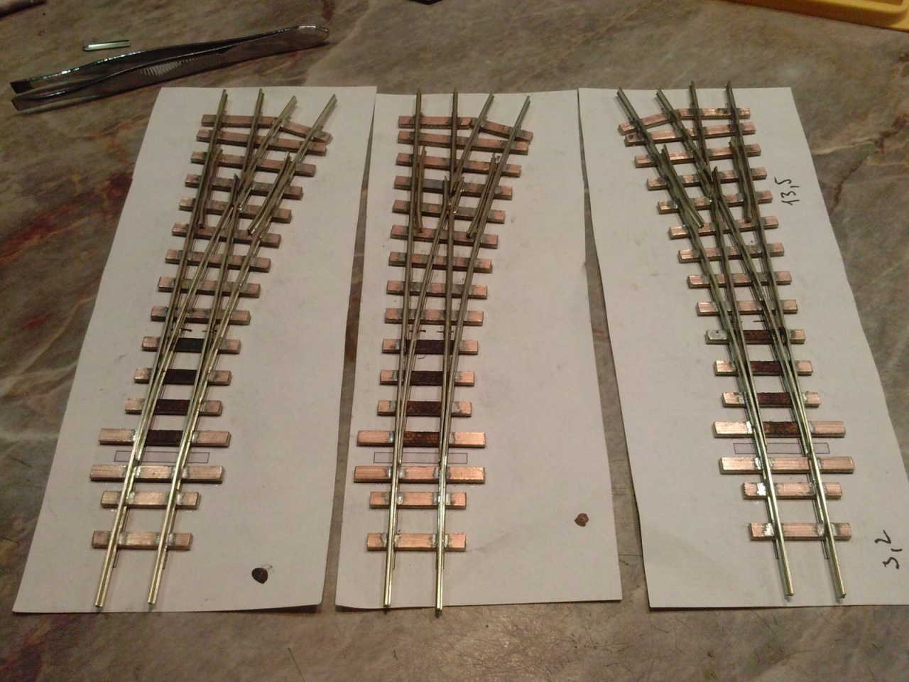

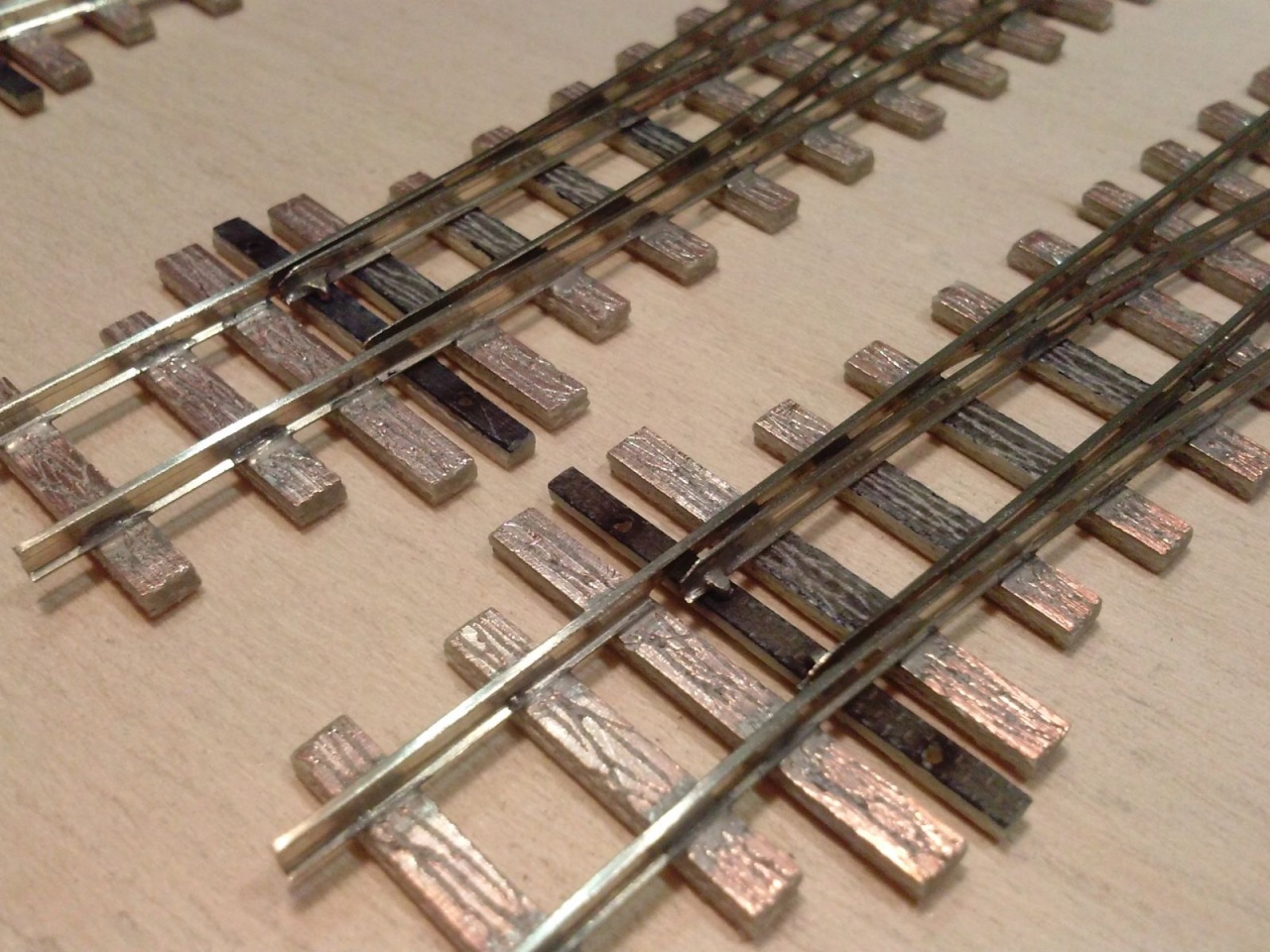

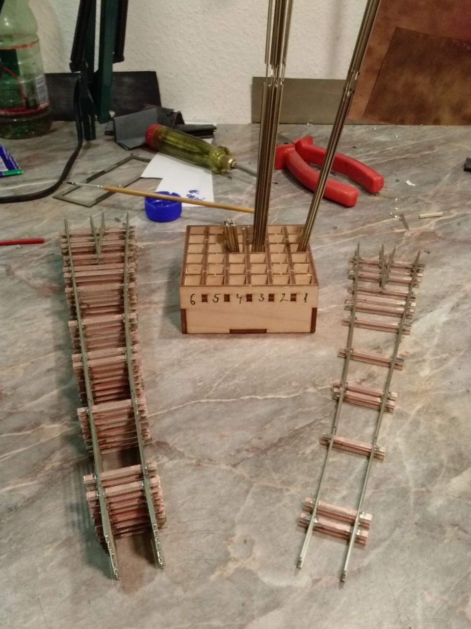

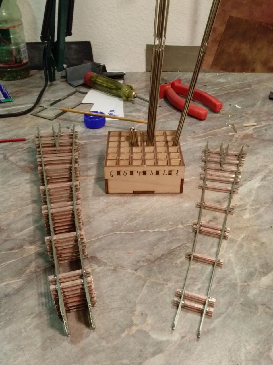

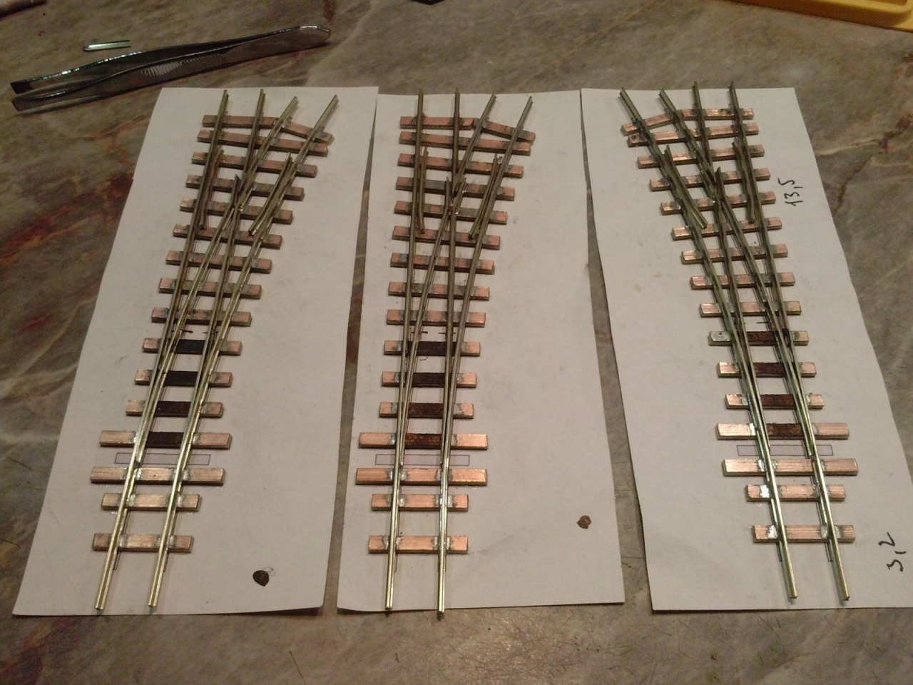

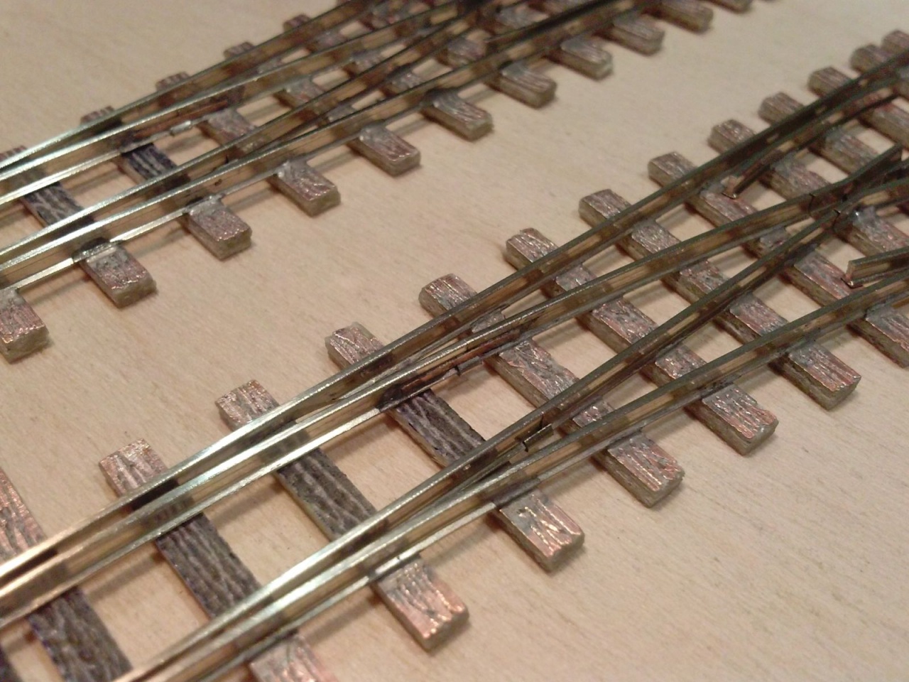

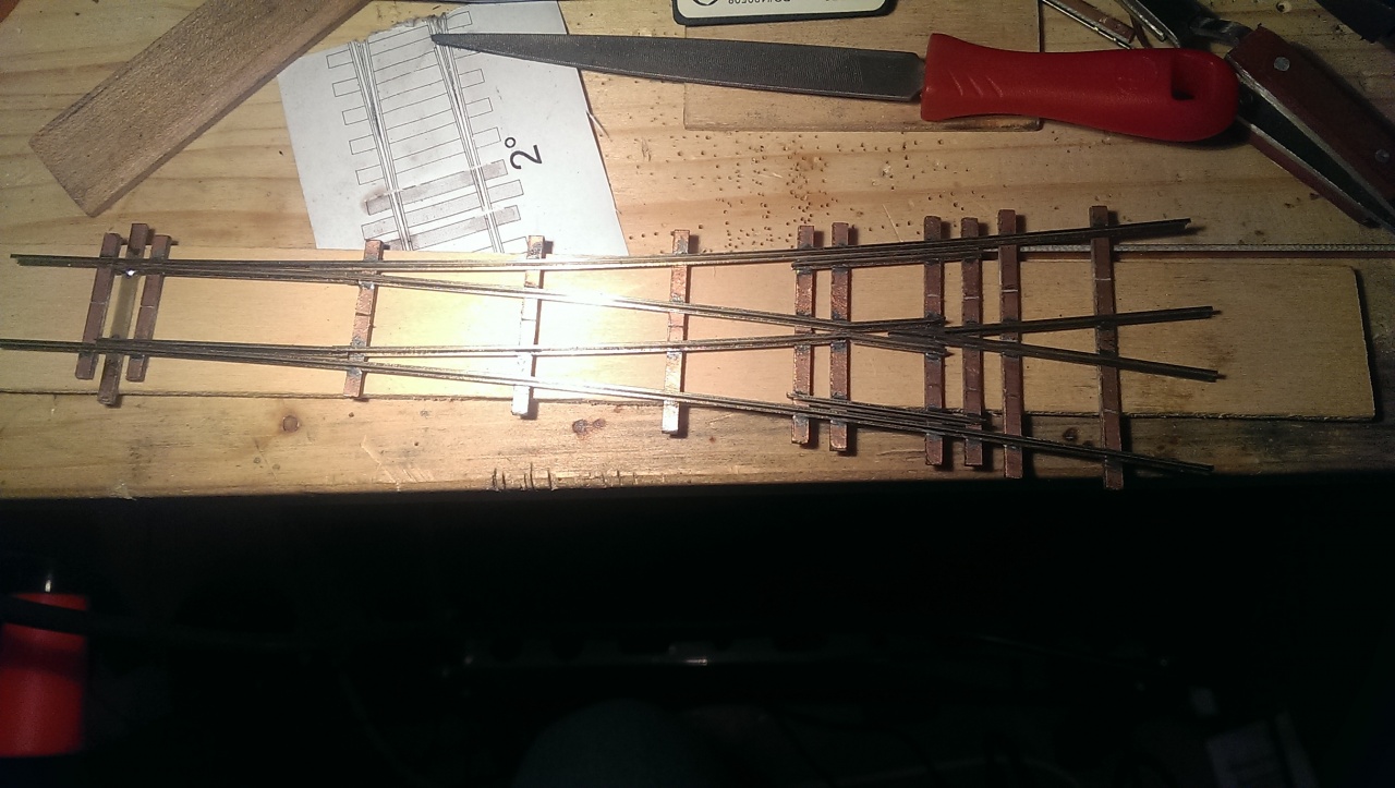

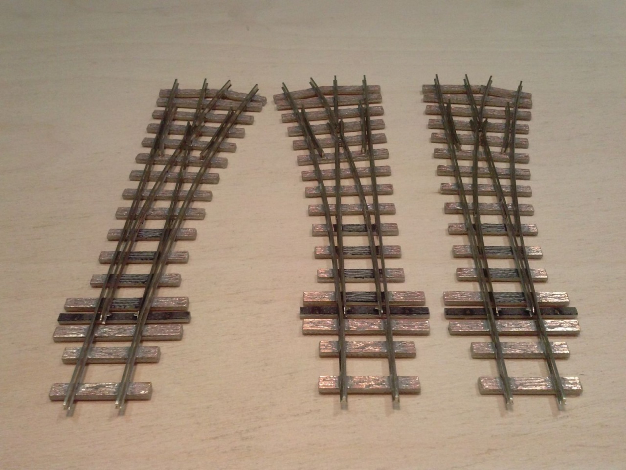

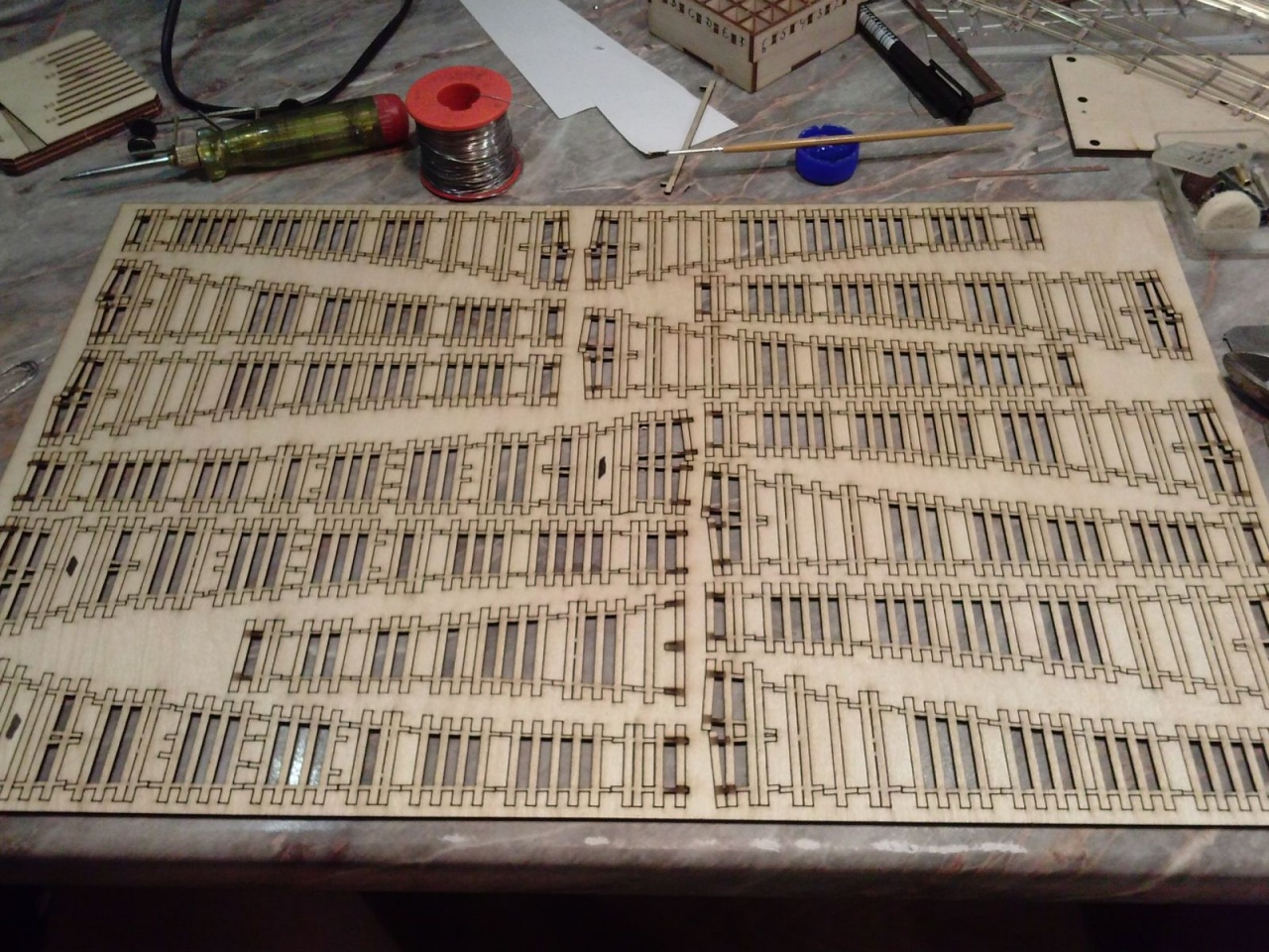

Összedobtam pár H0e kitérőt, ezeket most a kisebbik (19,5 fokos) PECO geometriával. |

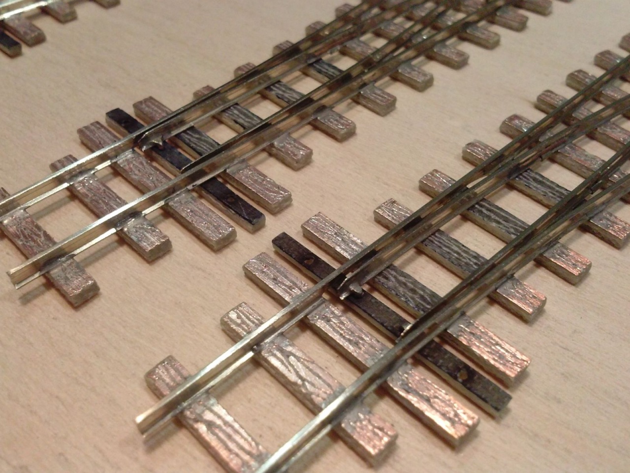

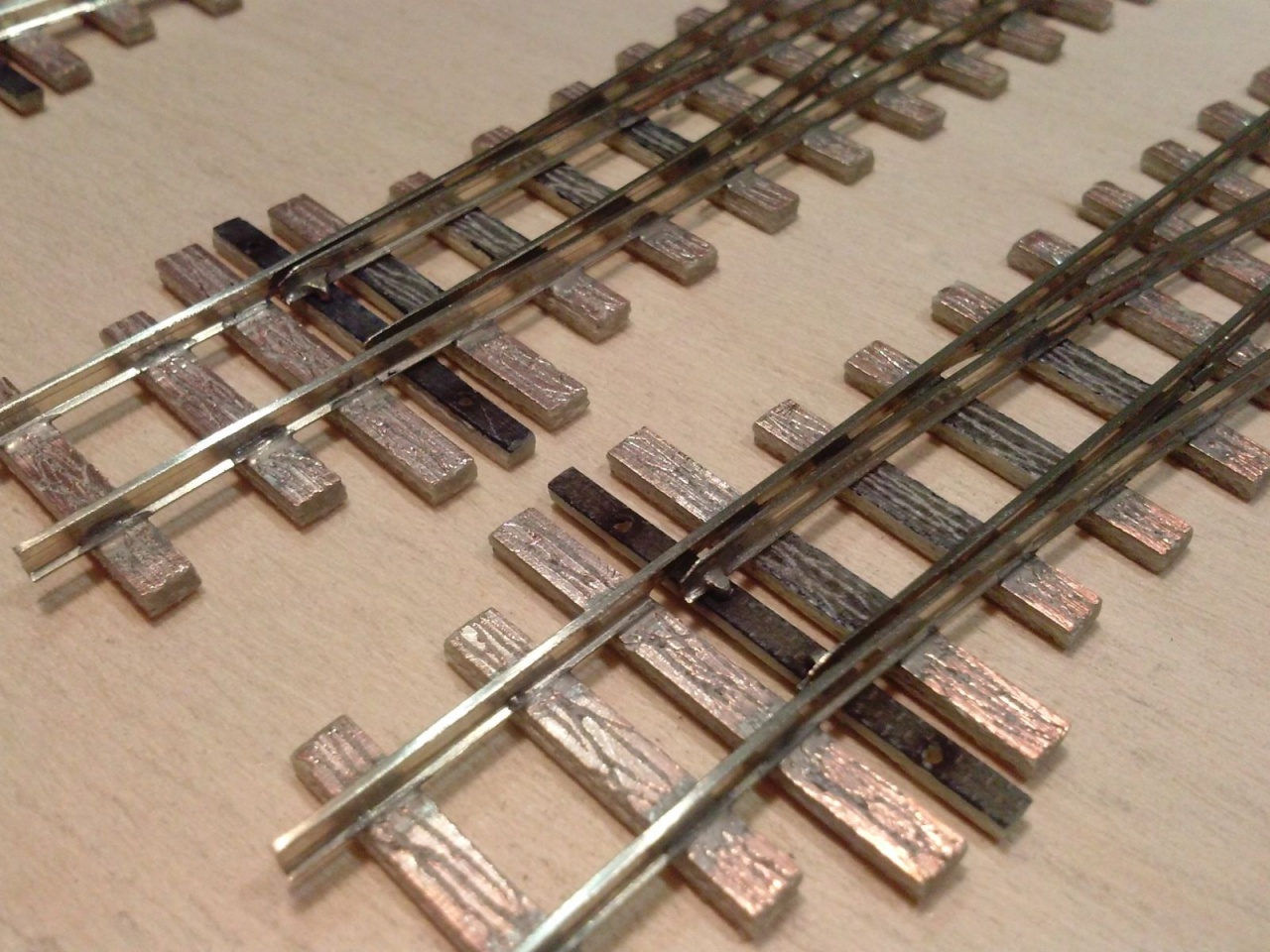

(#39457) Váltógyártó válasza Váltógyártó hozzászólására (#39456)
Nov 16, 2014 |
Ez a macerásabb gyökcsapos kialakítás, és a fa erezet kialakítása se volt egyszerű! Szép lesz lefestve.  |
(#39473) Frankye válasza Váltógyártó hozzászólására (#39457)
Nov 17, 2014 |
Faerezet-minta... Basszus!
(Csodálom a türelmed.) |
(#39484) proba válasza Frankye hozzászólására (#39473)
Nov 17, 2014 |
Ha nem volnék lusta, lehetne simán a nyomtatott áramkörökhöz alkalmazott technológiával a "talpfákat" előkészíteni ez után a sínt már csak a talpfa kimaratott sínszékeihez forrasztani.még a papír sem biztos hogy kellene alá, max a talpfaosztáshoz. ( így még a talpfákat egyedileg feliratozni is lehetne.) |
(#39485) Frankye válasza proba hozzászólására (#39484)
Nov 17, 2014 |
Azért néhány NYÁK-ot már gyártottam, és nem annyira egyszerű az ilyen apró méretek mellett "rendes" feliratot készíteni, de persze nem lehetetlen. Épp ezért csodálom a fa erezet kialakítását. |

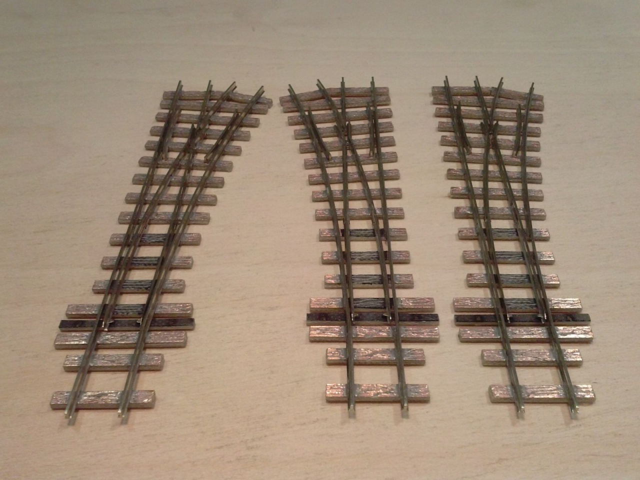

(#39534) Váltógyártó hozzászólása
Nov 19, 2014 |
Keszthely... lesz...  |

Mármint Keszthely állomást megjelenítő modulokra FREMO kompatibilis kitérők!  |

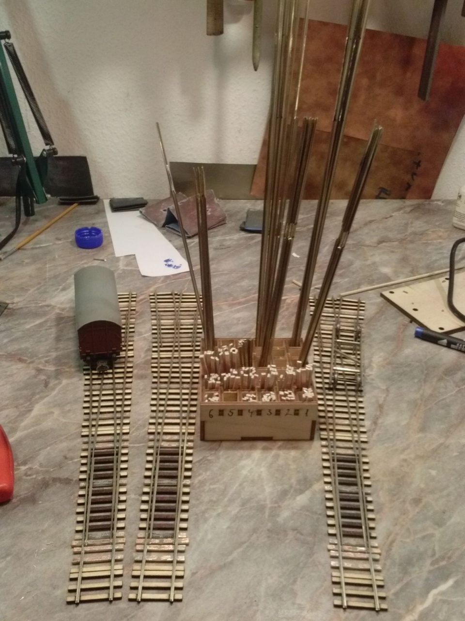

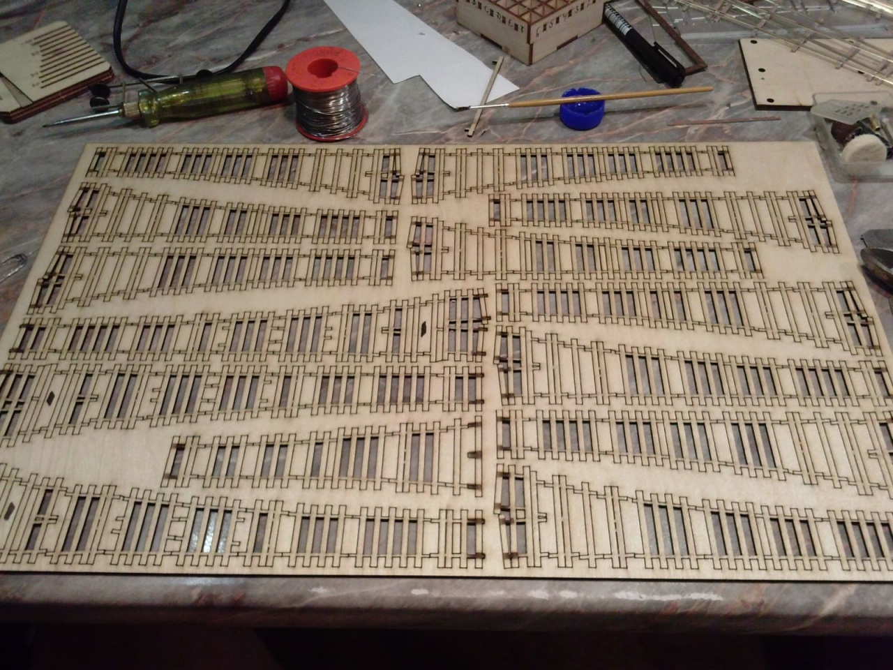

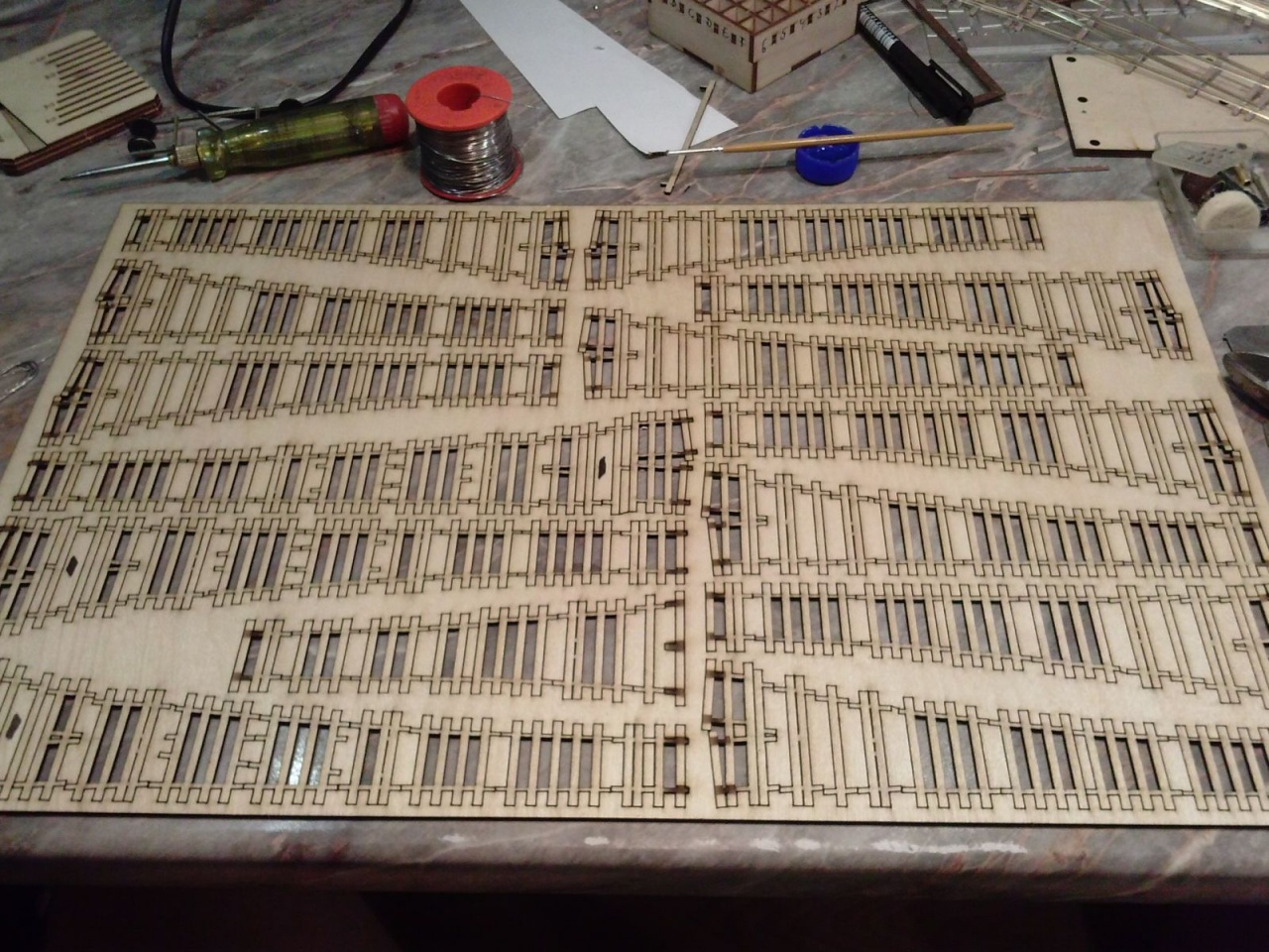

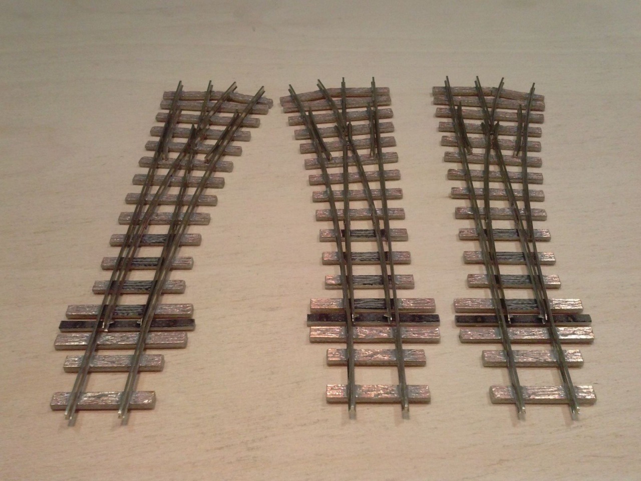

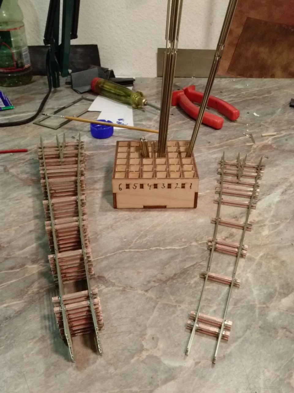

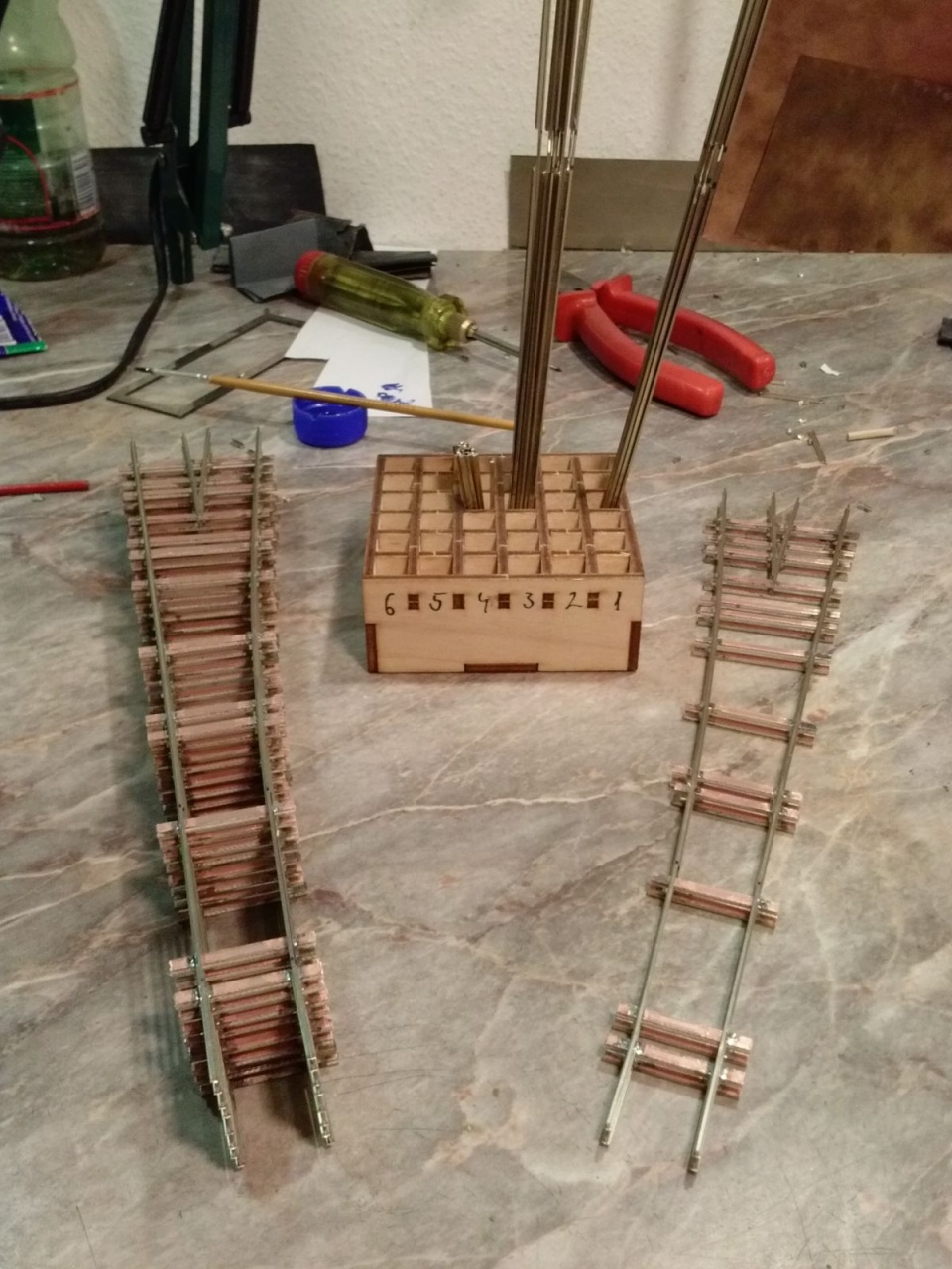

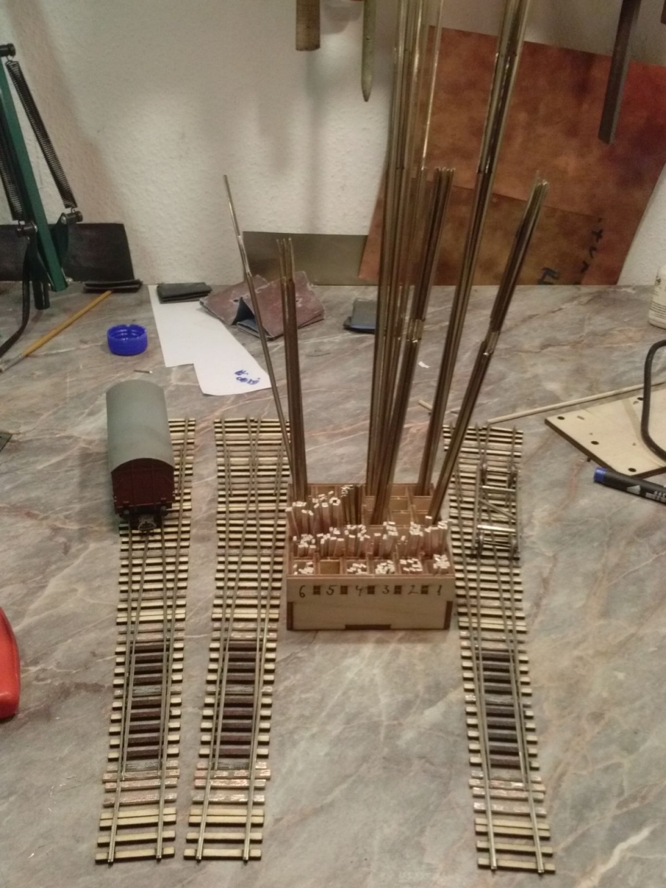

(#39635) Váltógyártó válasza Váltógyártó hozzászólására (#39534)
Nov 21, 2014 |

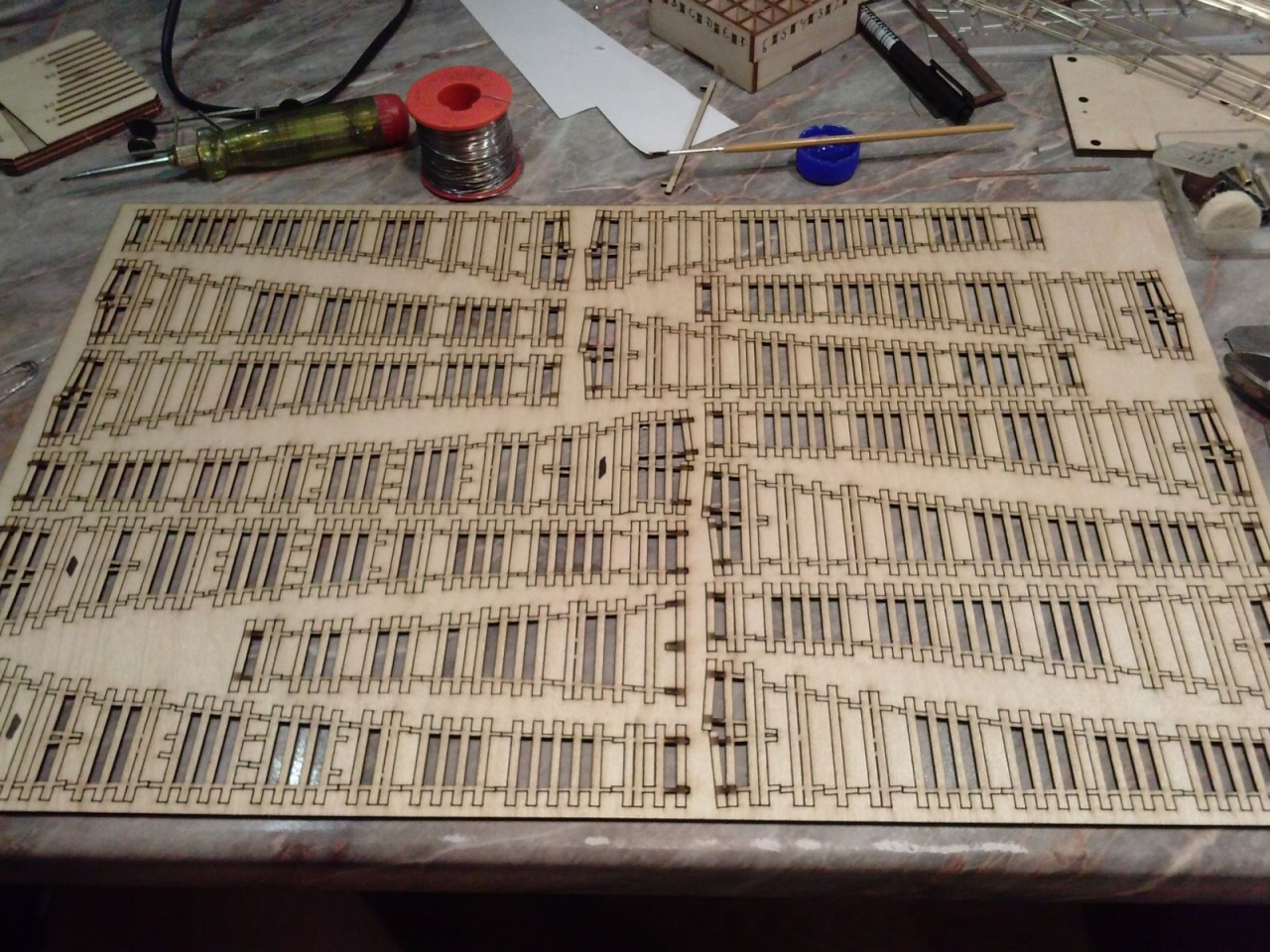

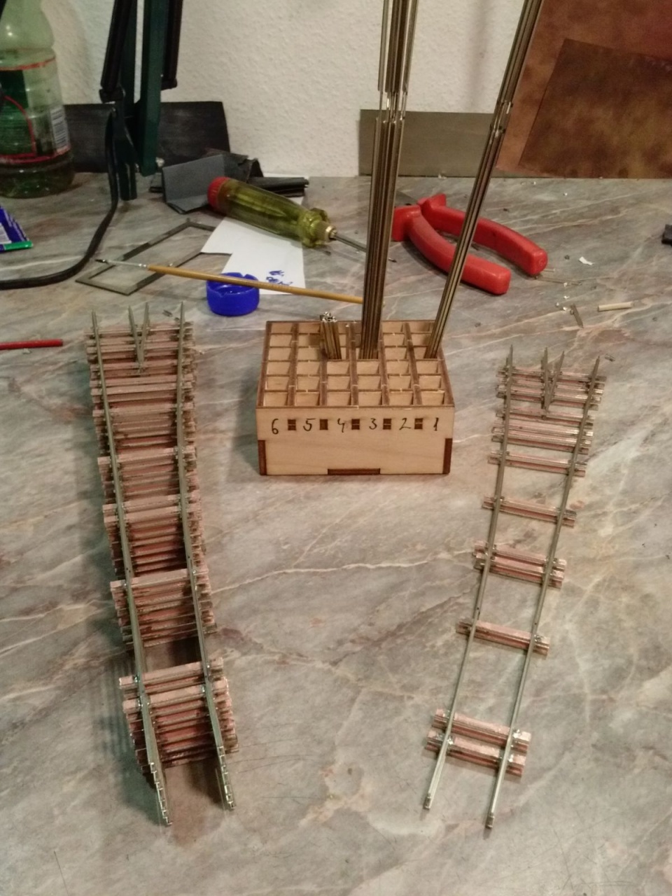

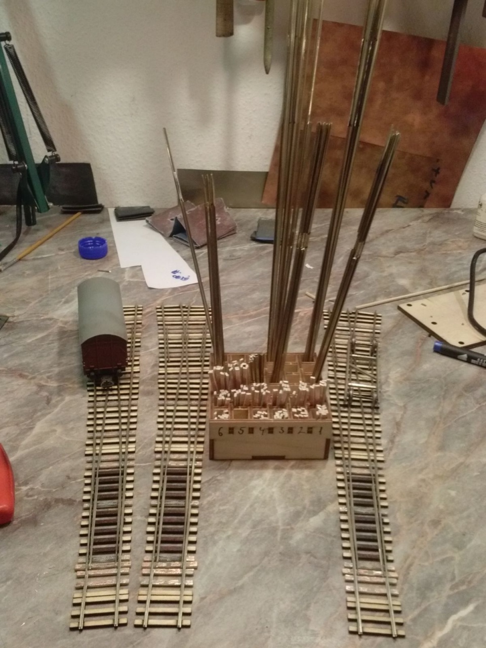

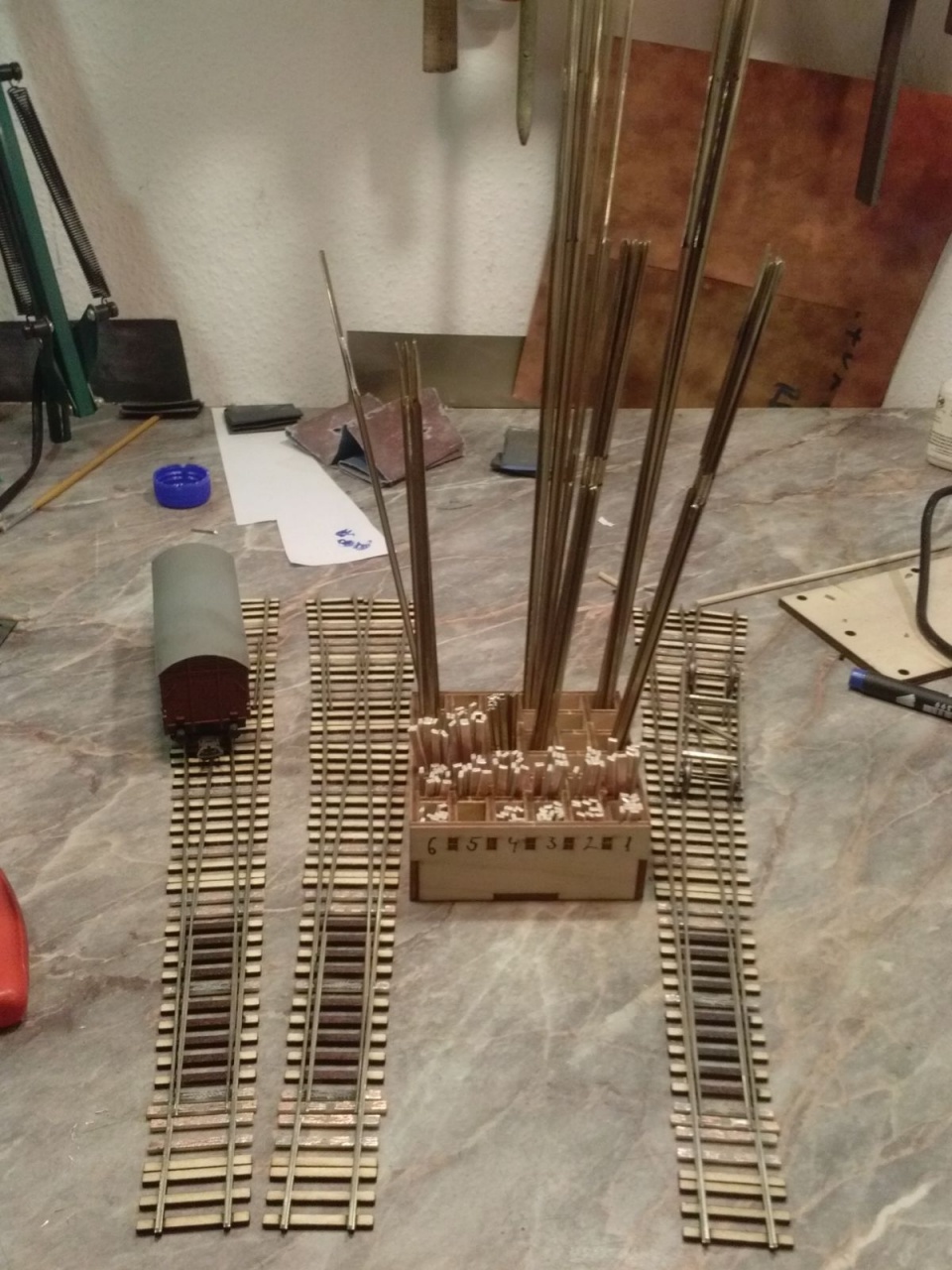

Ennyi cucc kell tíz darab H0 FREMO XIII-as kitérőhöz. Így összerakva nem tűnik soknak, de 210 darab alkatrész van abban a kis dobozban, a síneken 80 különböző megmunkálást kellett megejteni. Három darab XI-es már kész van, ezek után még egy XII-es készül majd. |
(#39646) Frankye válasza Váltógyártó hozzászólására (#39635)
Nov 22, 2014 |
Aztaleborultszivarvégitnekije! Még egy fokkal jobban tisztellek a munkásságodért!  |
(#39649) reszelozsir válasza Váltógyártó hozzászólására (#39635)
Nov 22, 2014 |
Továbbítsam a képet a leendő gazdájának? Hadd hulljon a haja neki is...  |
(#39654) Váltógyártó válasza reszelozsir hozzászólására (#39649)
Nov 22, 2014 |
Fent van ez több helyen, látja ő is!  |
(#39656) Váltógyártó válasza Váltógyártó hozzászólására (#39635)
Nov 22, 2014 |
Idézet: „síneken 80 különböző megmunkálást kellett megejteni”
Elszámoltam 90!  |

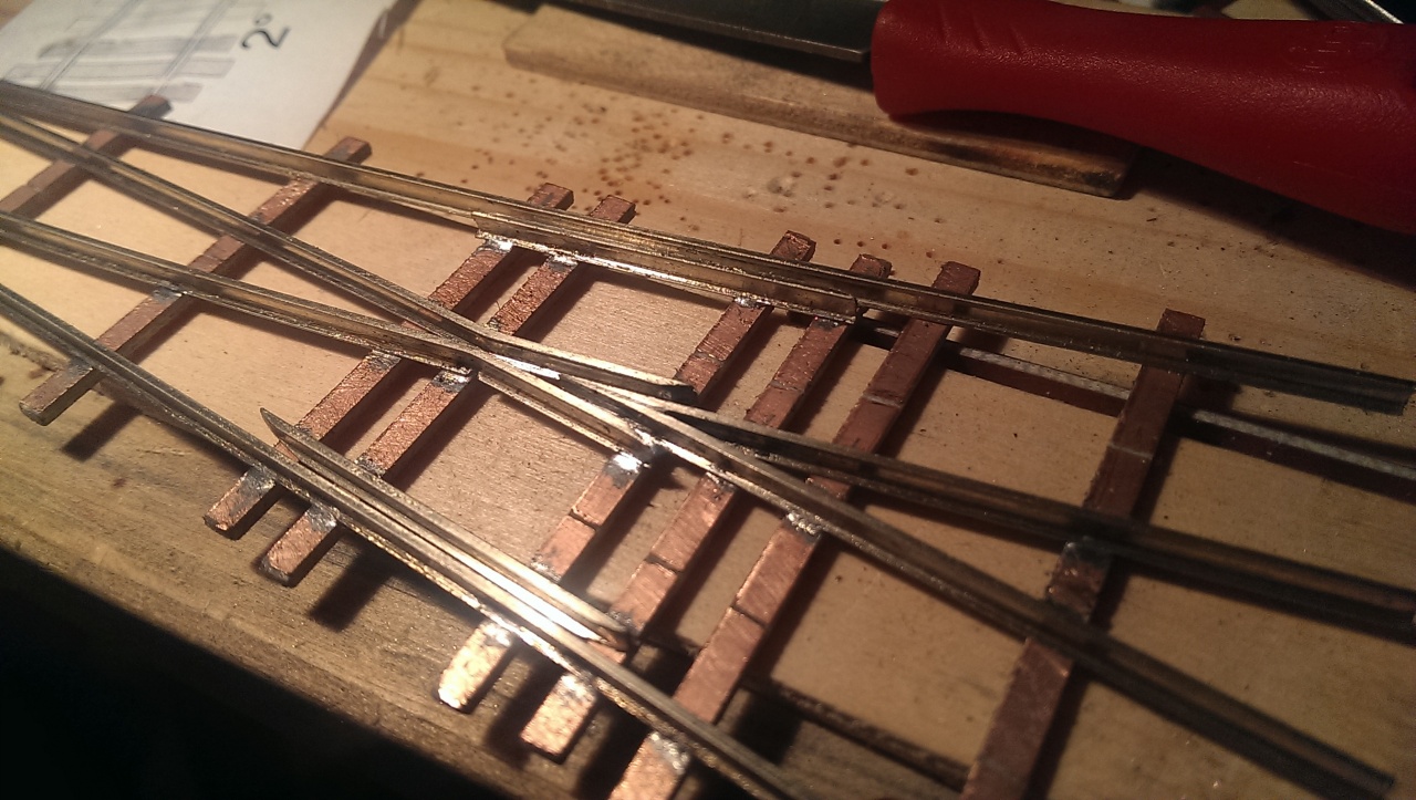

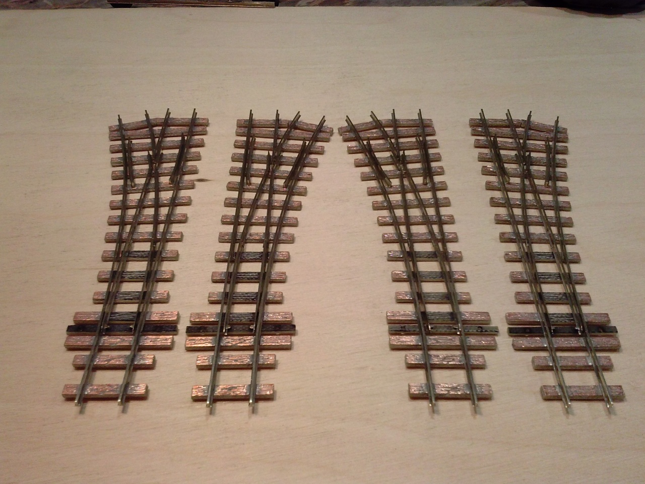

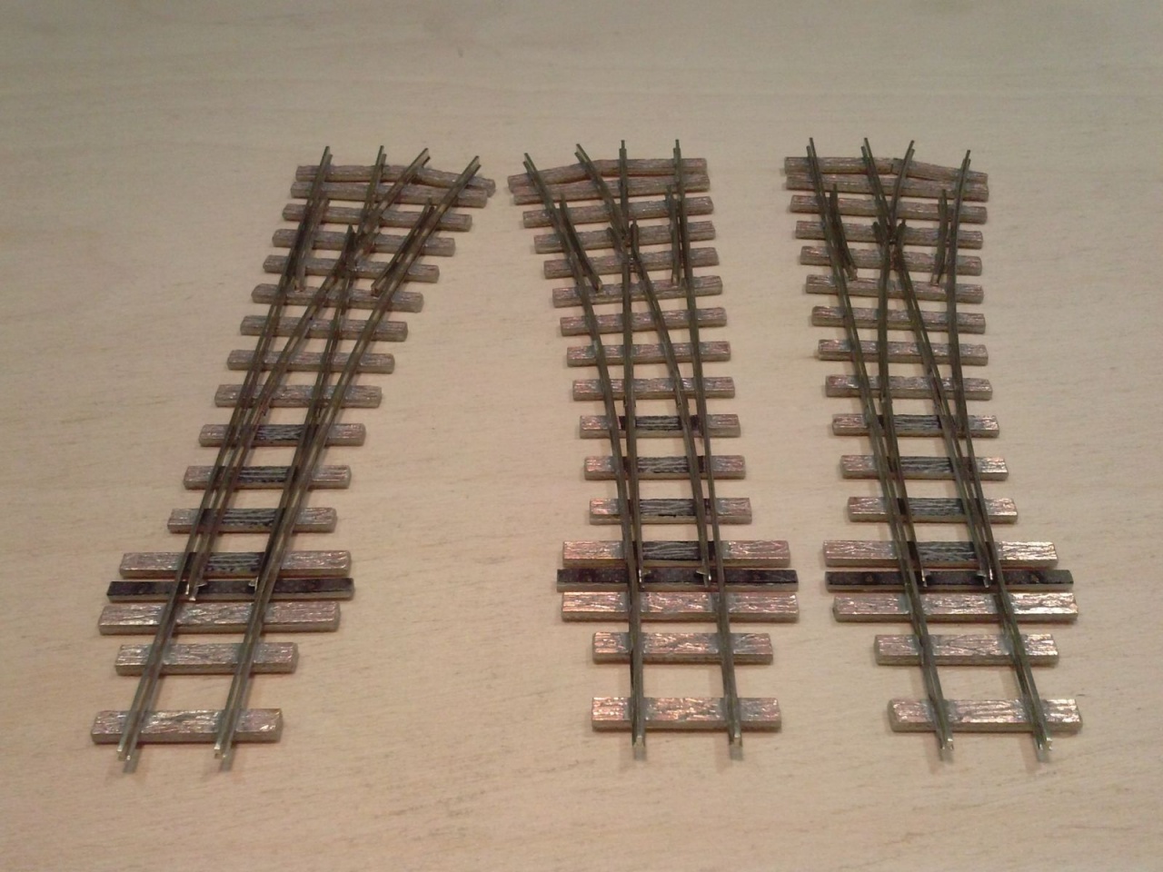

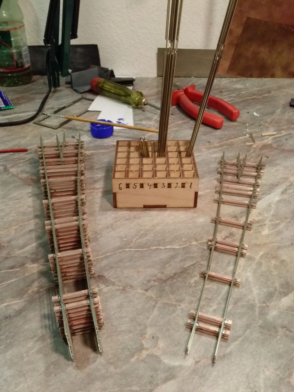

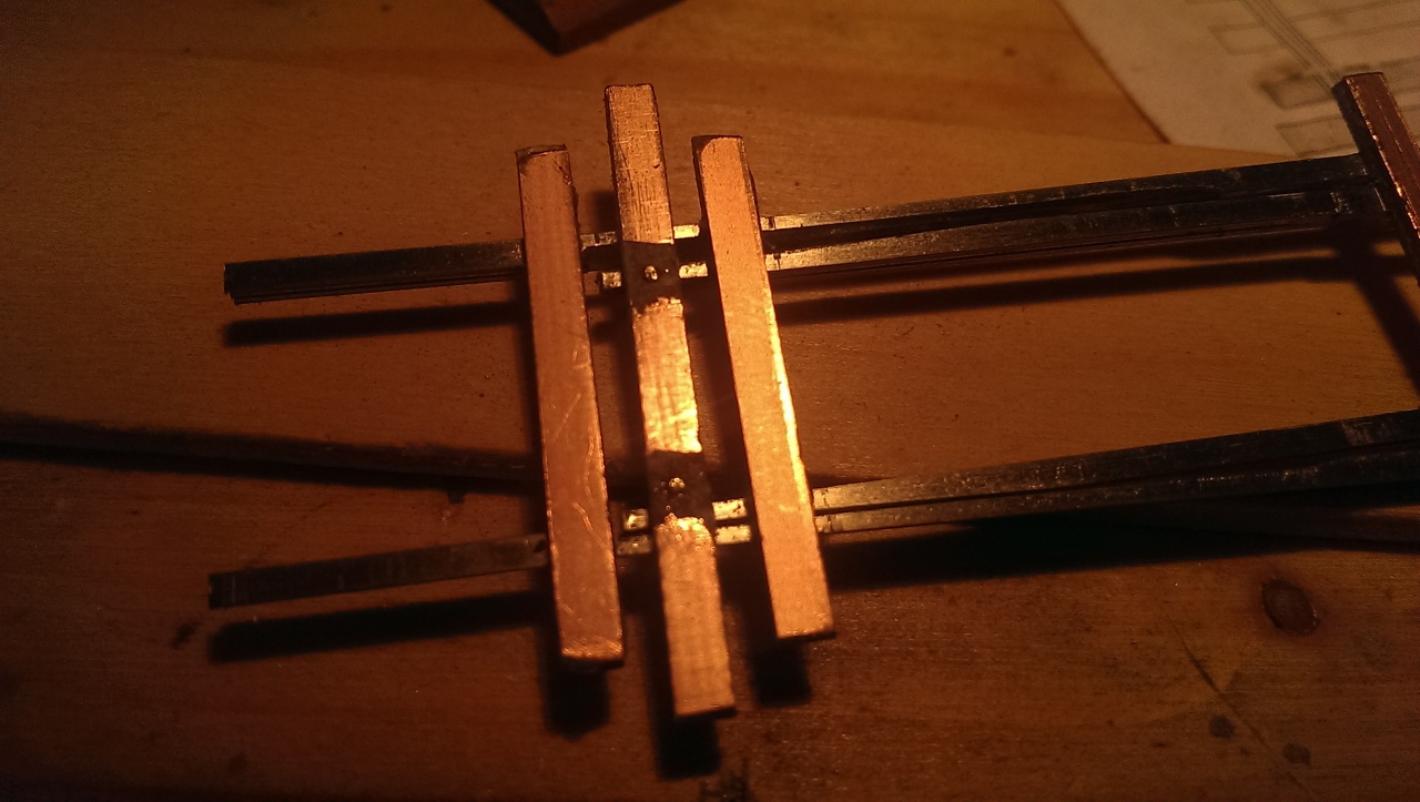

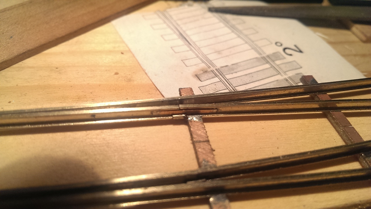

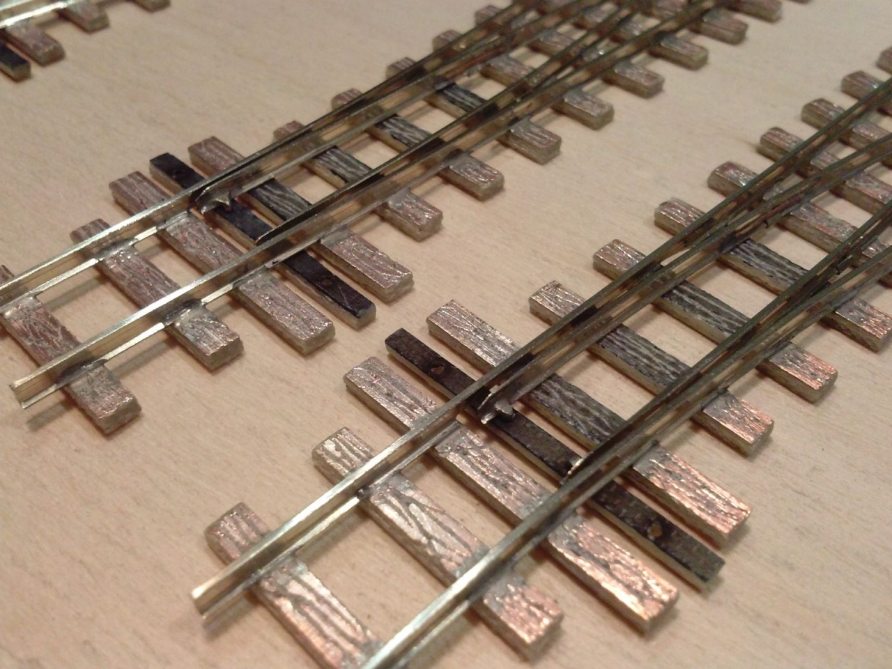

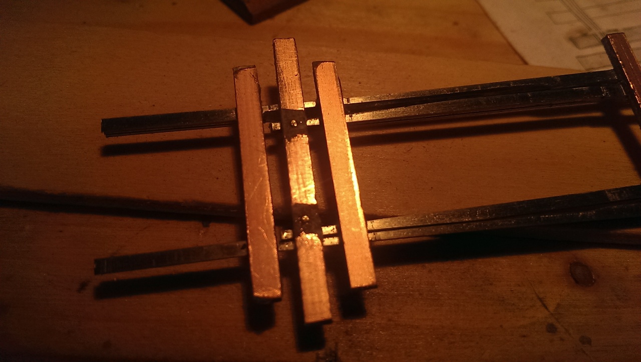

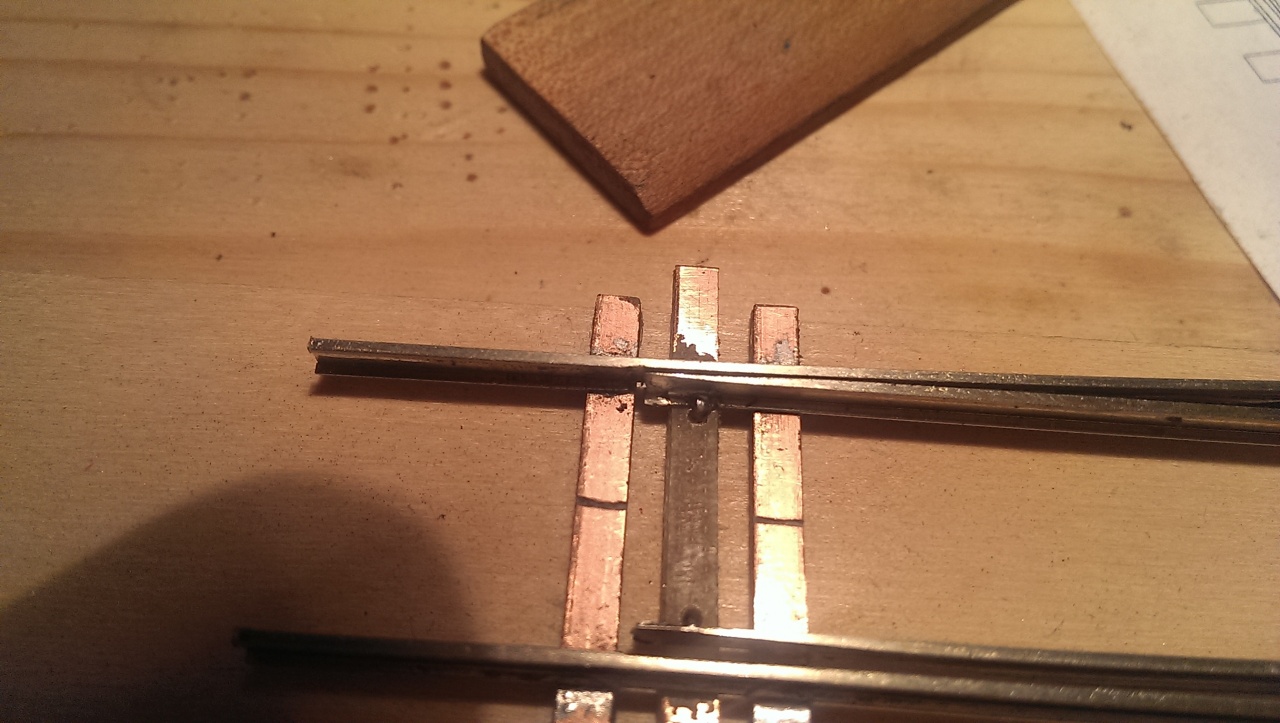

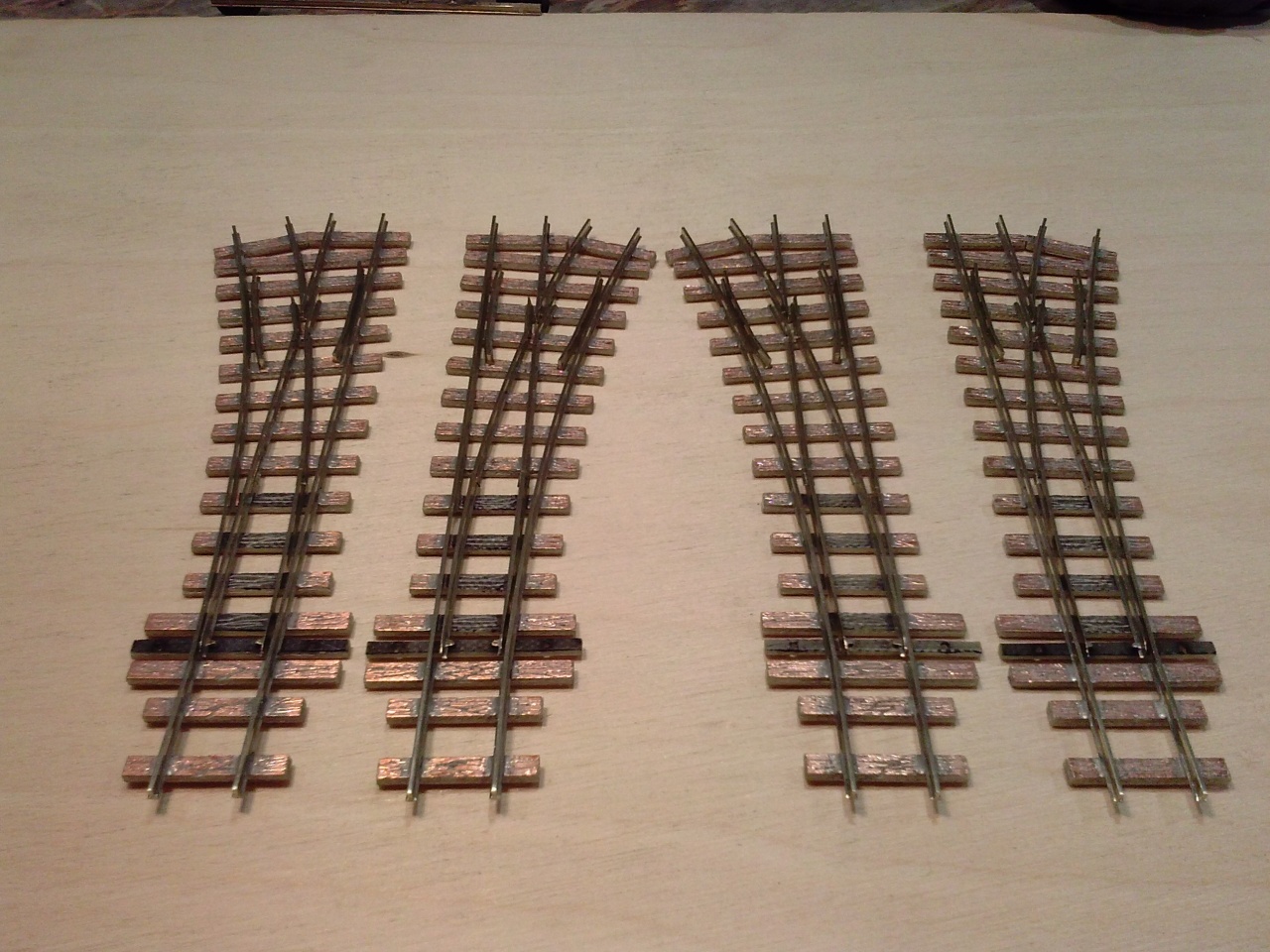

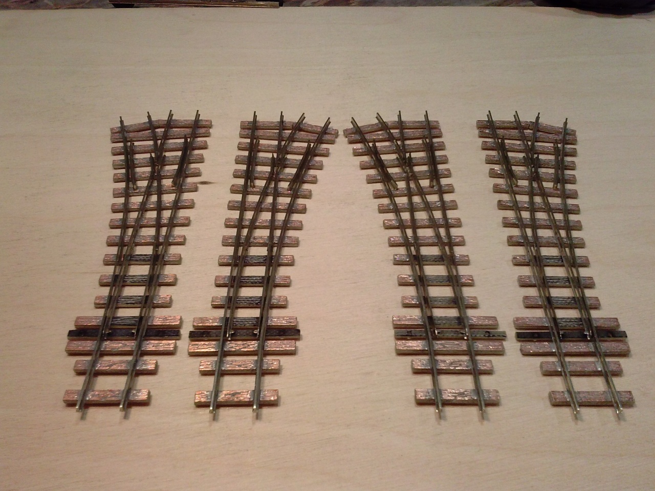

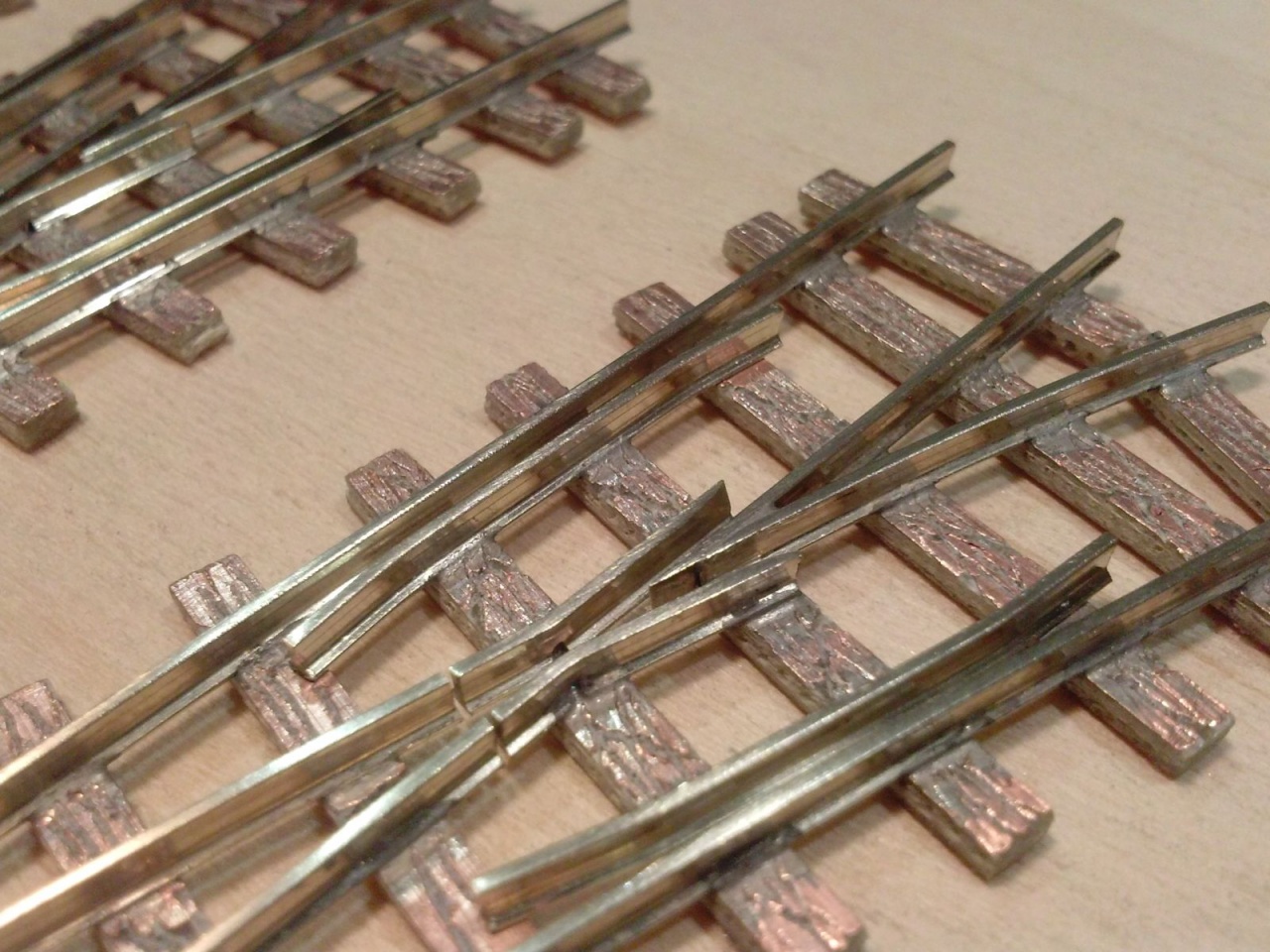

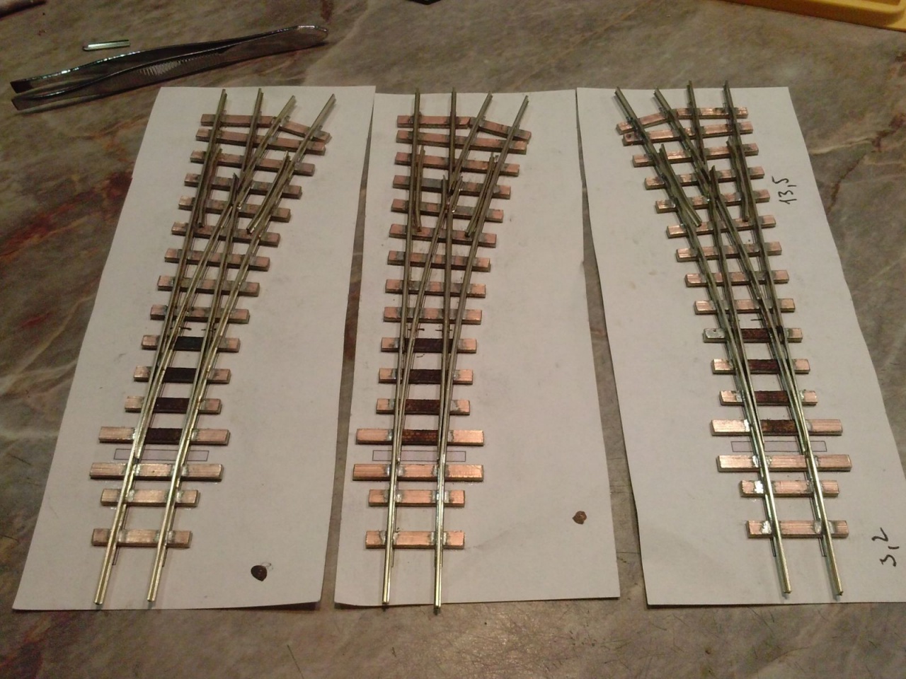

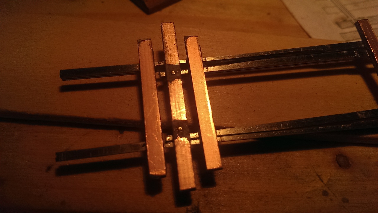

(#39683) zengoe hozzászólása
Nov 22, 2014 |
Kedves Váltógyártó!

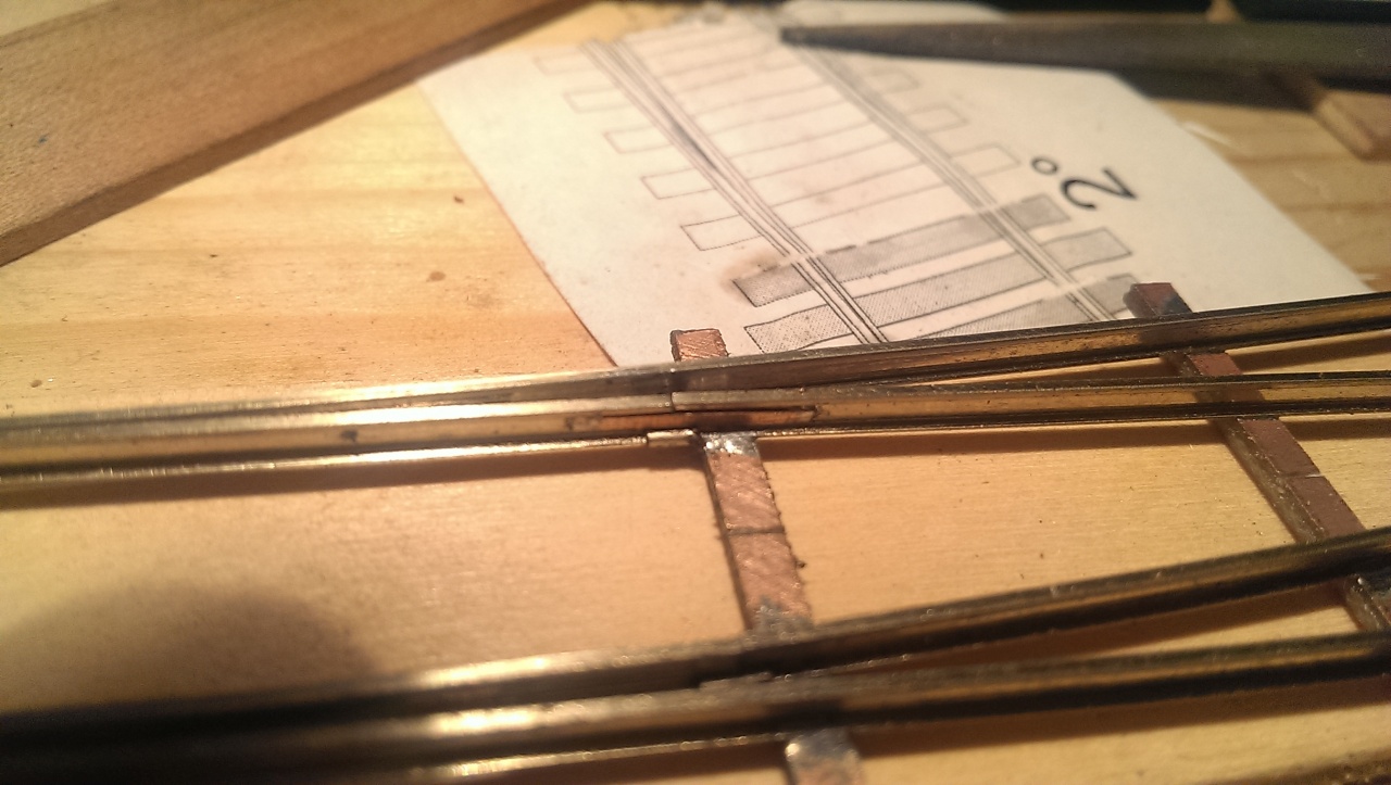

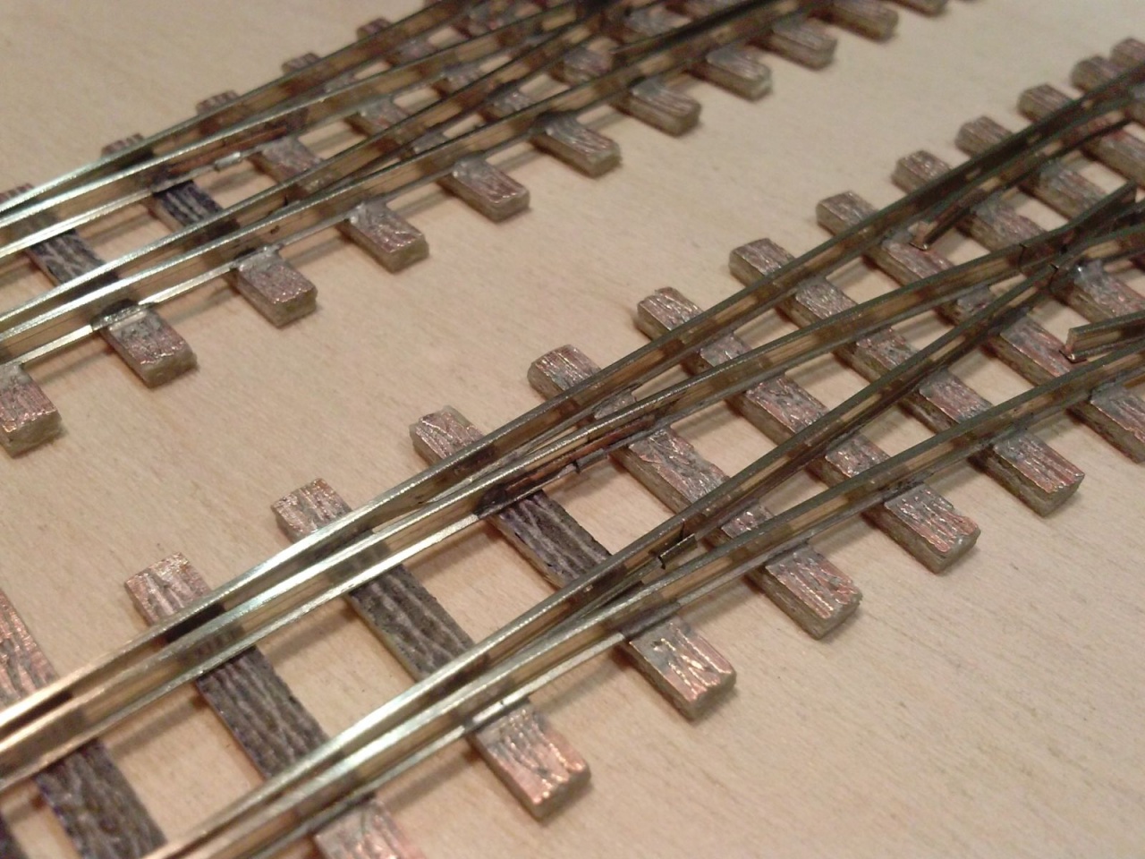

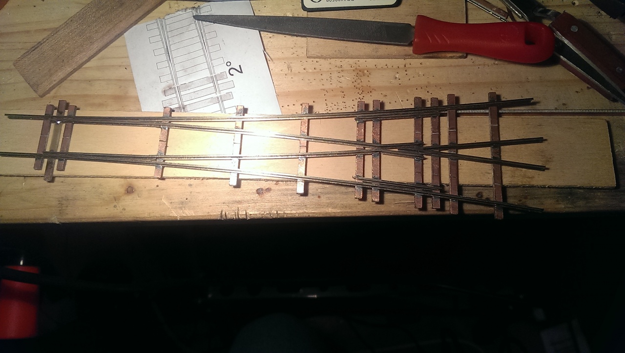

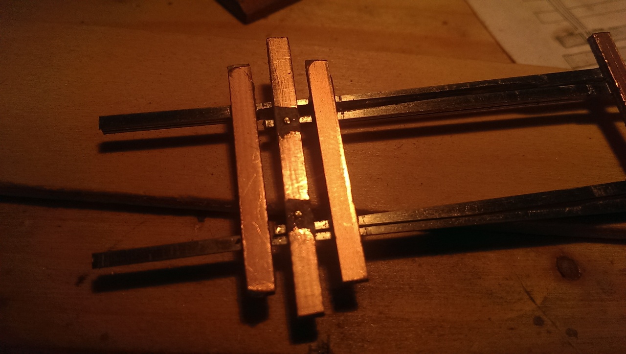

Lényegileg elkészültem a csapos Y váltóval. (Vettem végül a Conrad-ban kemény réz rúdat csapnak, nehezebb volt "elszegecselnem" a csap végét, mint a tömör réz vezetéket. Hogyan szegecseled el, hogy sikerüljön is, de ne verd szét a munkád?)
Szeretnék továbblépni a hármas váltóra. Szeretnék kérni tanácsokat. Köszönöm szépen!
(Rakok fel pár képet. Nincs lemosva még a váltó.) |

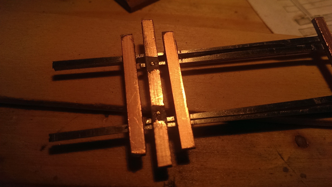

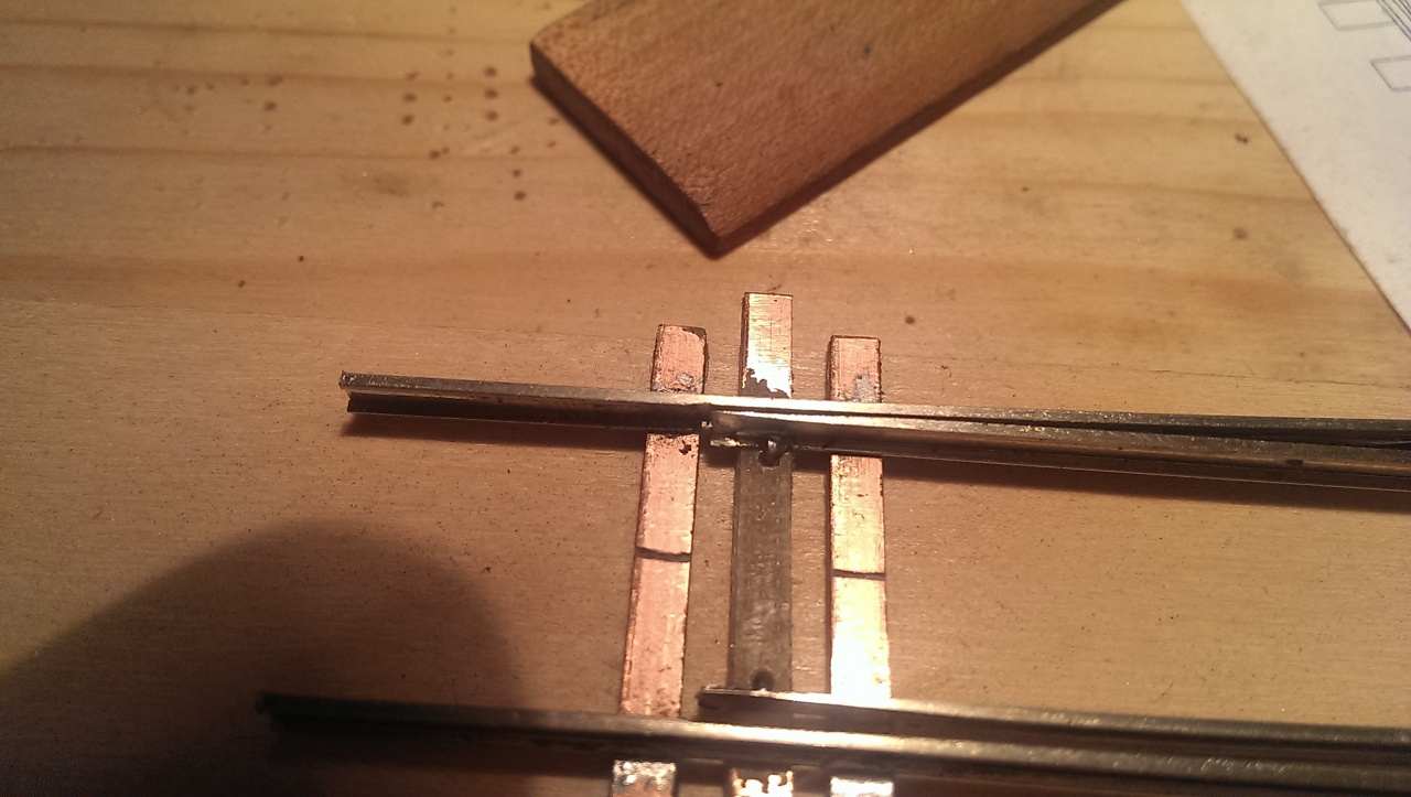

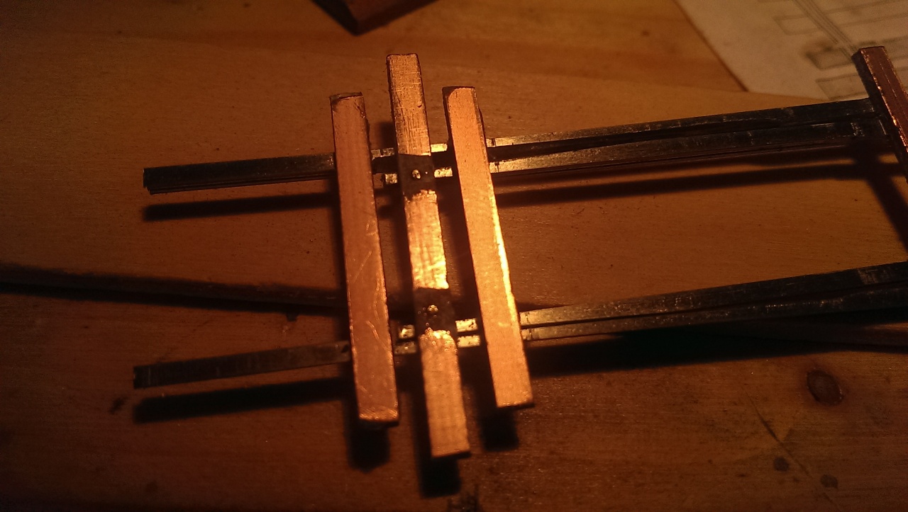

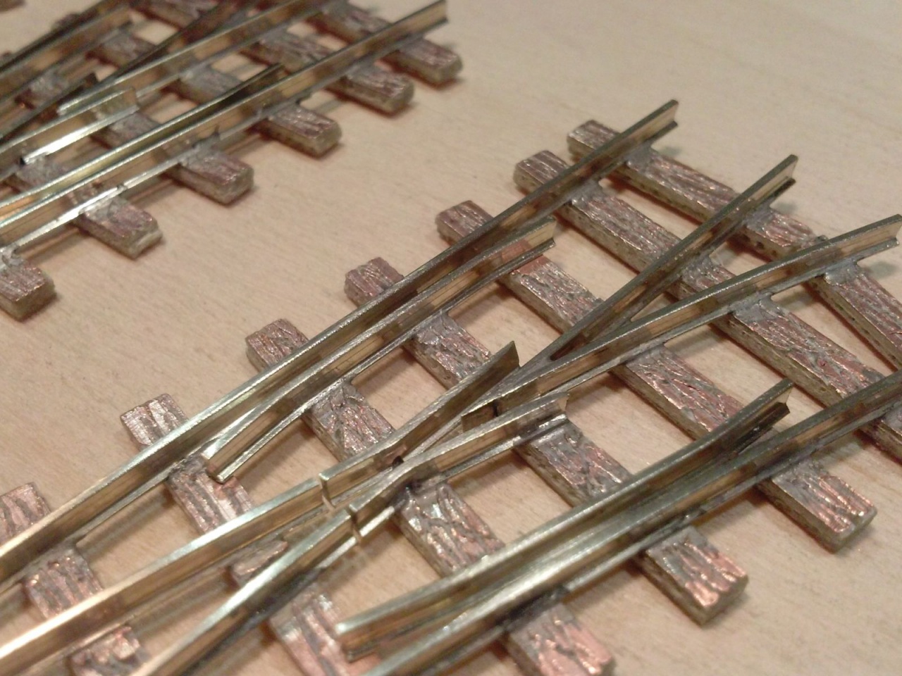

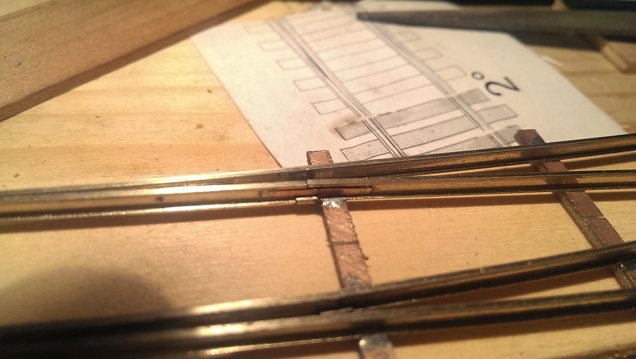

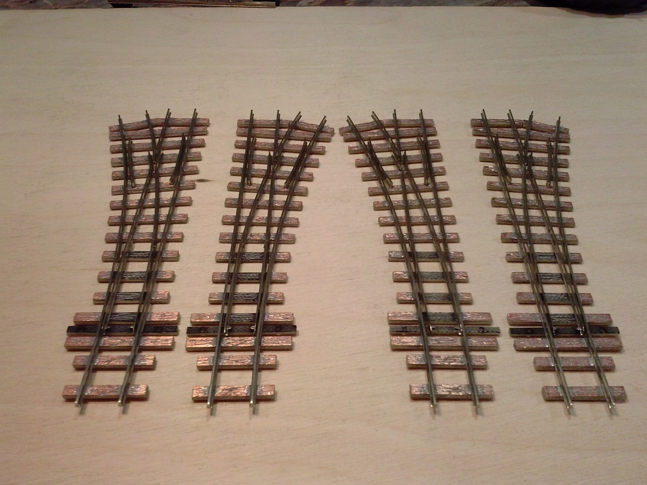

(#39684) zengoe válasza zengoe hozzászólására (#39683)
Nov 22, 2014 |
További két kép. ((Kihagytam egy talpfán a szigetelés átvágását.)) |
(#39686) Váltógyártó válasza zengoe hozzászólására (#39683)
Nov 22, 2014 |
Idézet: „Hogyan szegecseled el, hogy sikerüljön is, de ne verd szét a munkád?”
Nos, ezt valóban elfelejtettem mondani, alá kell támasztani valamivel a csapot, hogy ne a sínen támaszkodjon. Én erre a célra egy 5mm-es gyorsacél esztergakés maradékot használok, de bármi jó lehet, amivel alá tudod támasztani. A rudat meg elég 1-2 tizedmilliméterrel a talpfa felett átvágni. |

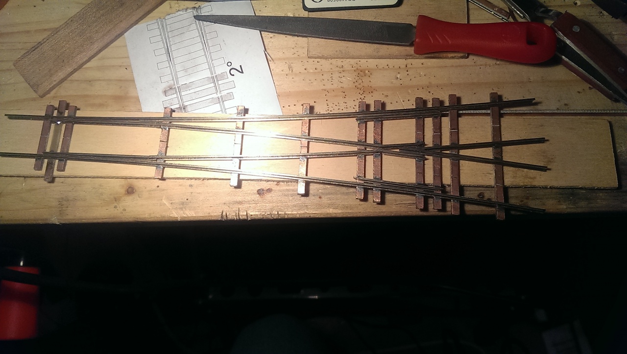

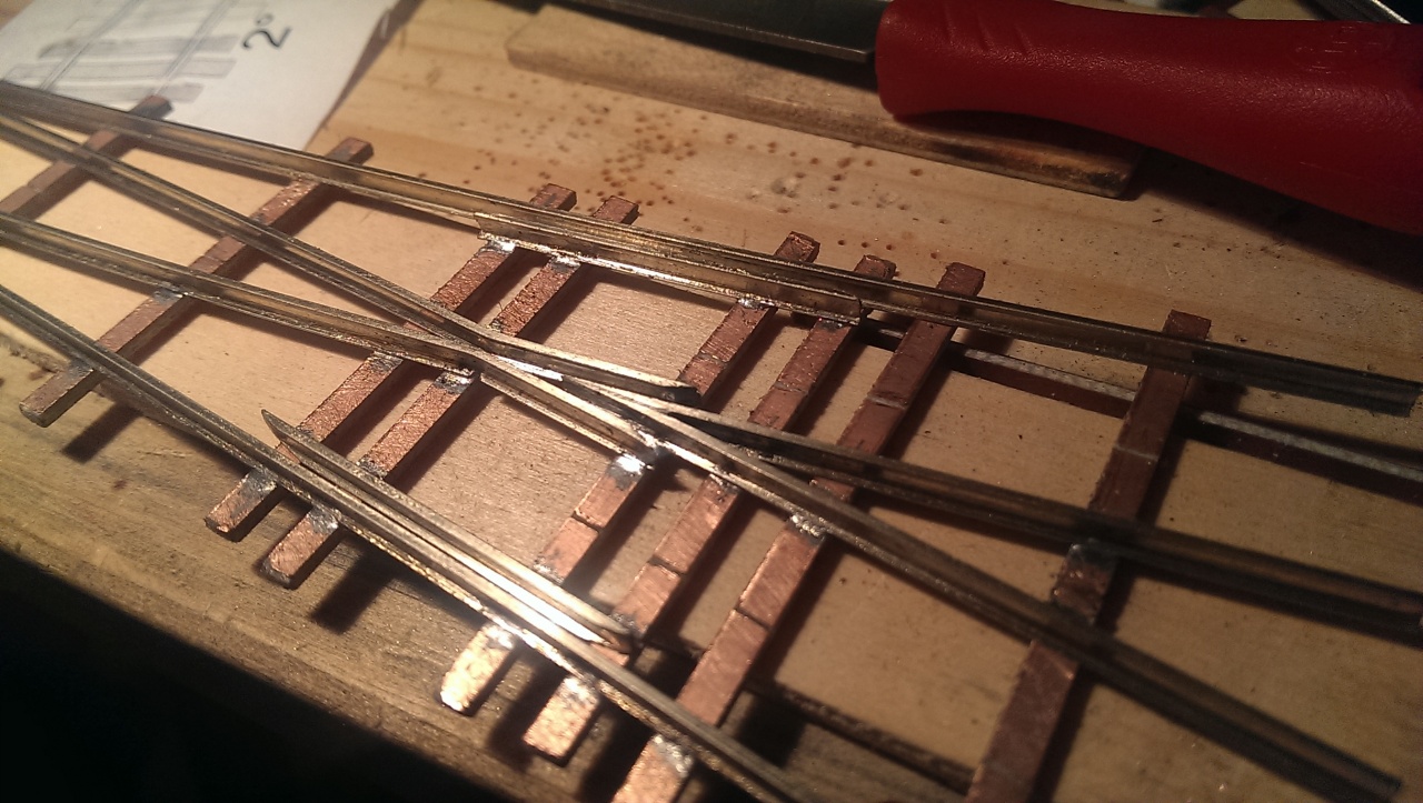

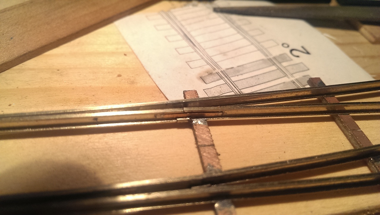

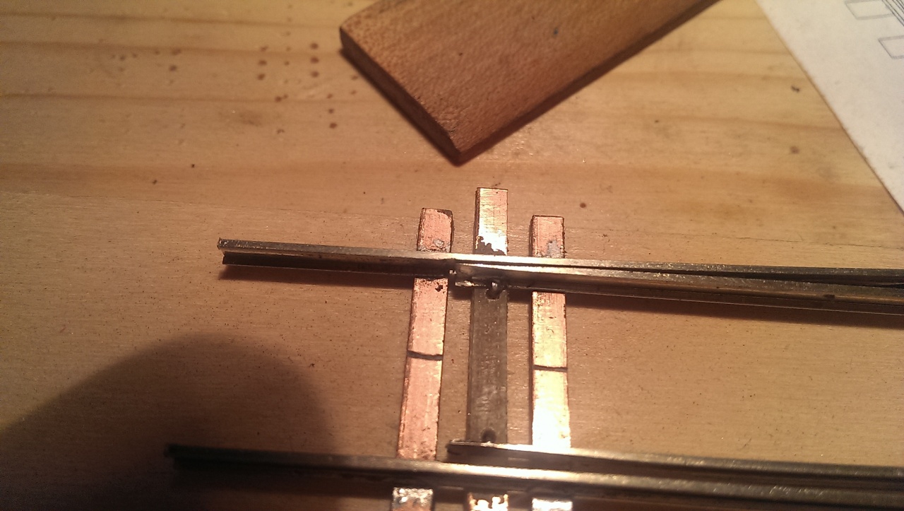

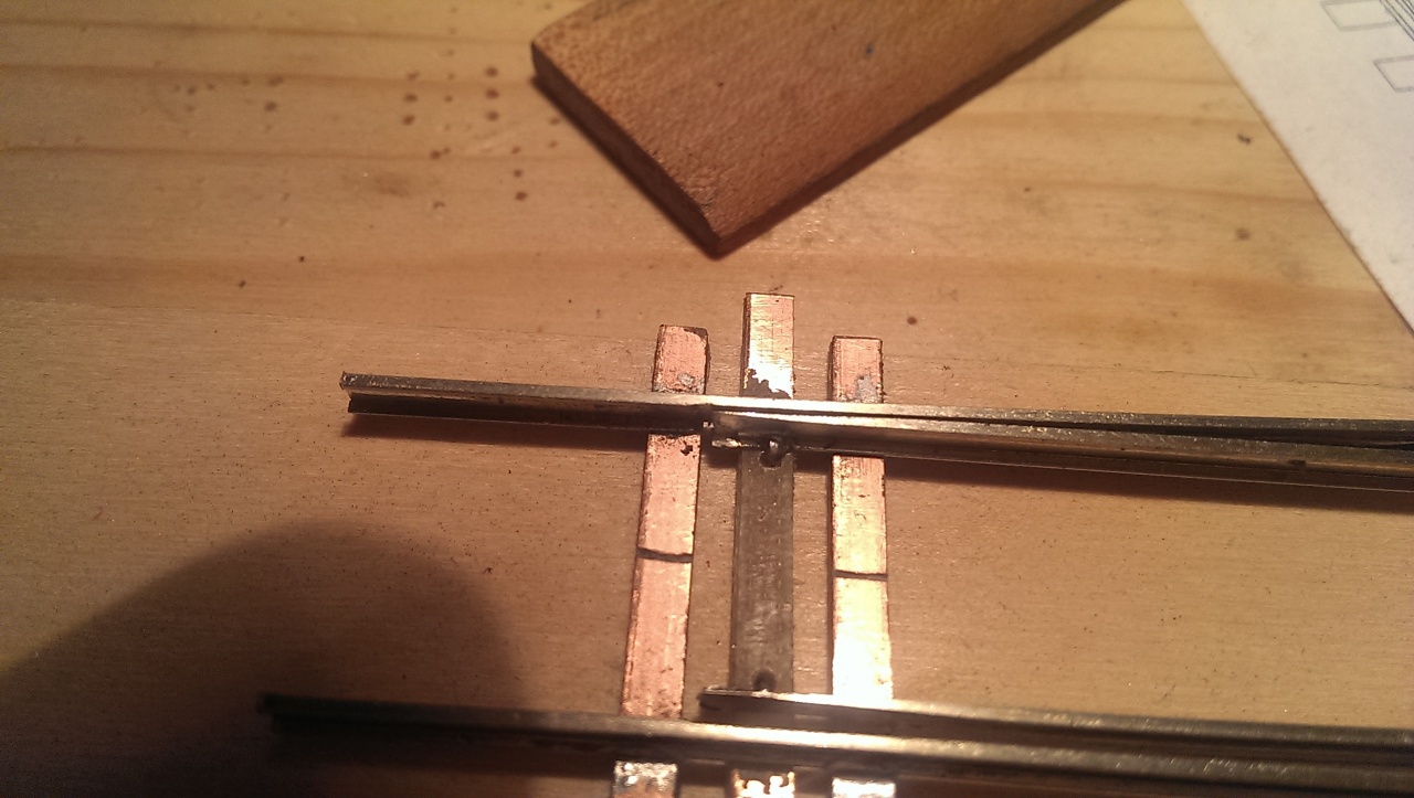

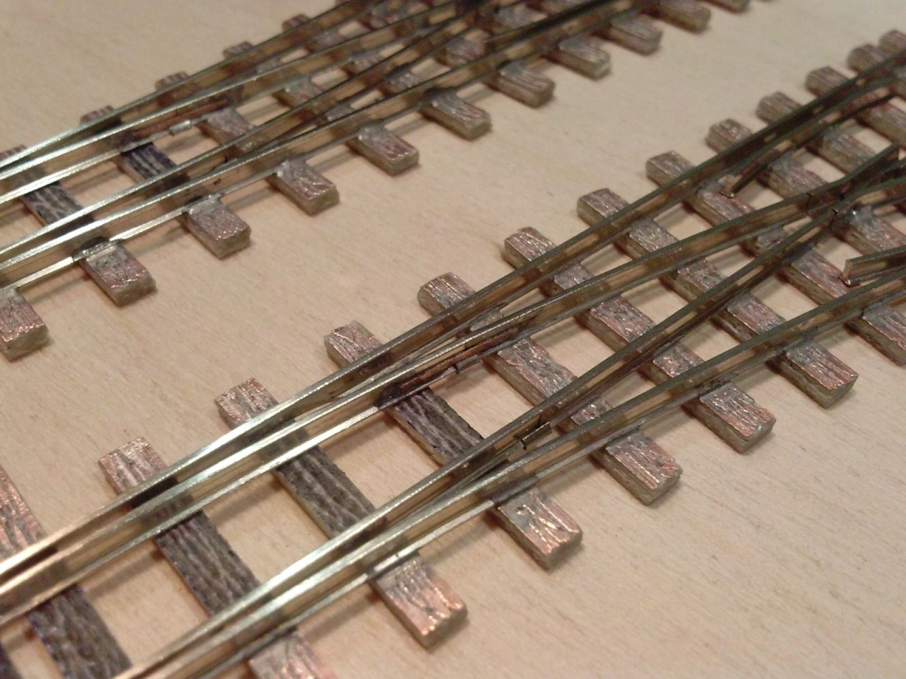

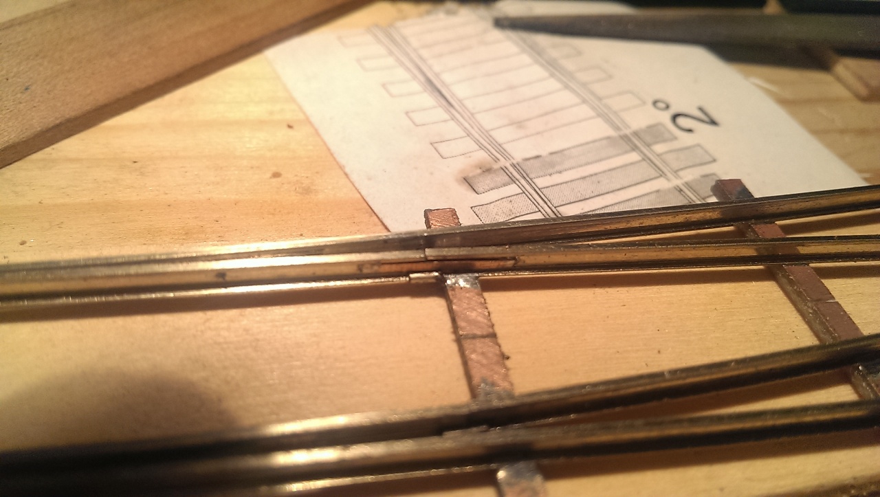

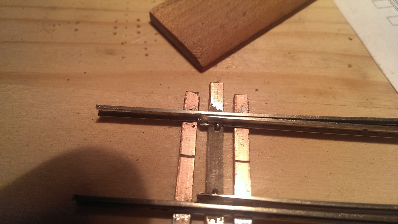

(#39704) Váltógyártó válasza zengoe hozzászólására (#39683)
Nov 23, 2014 |
Ami lemaradt:  |

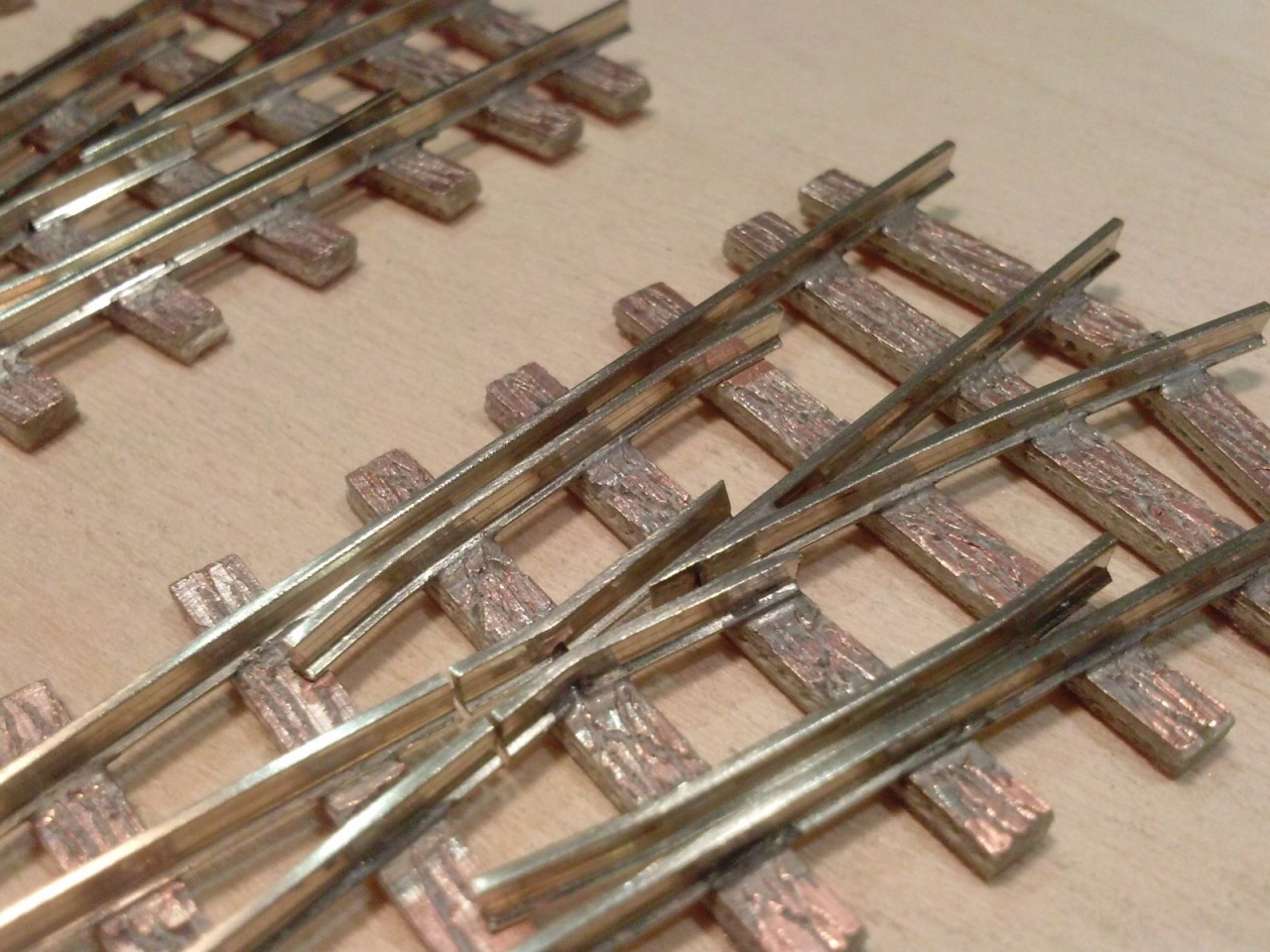

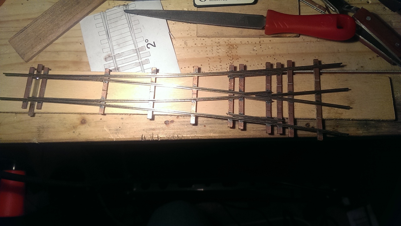

(#39707) zengoe válasza Váltógyártó hozzászólására (#39704)

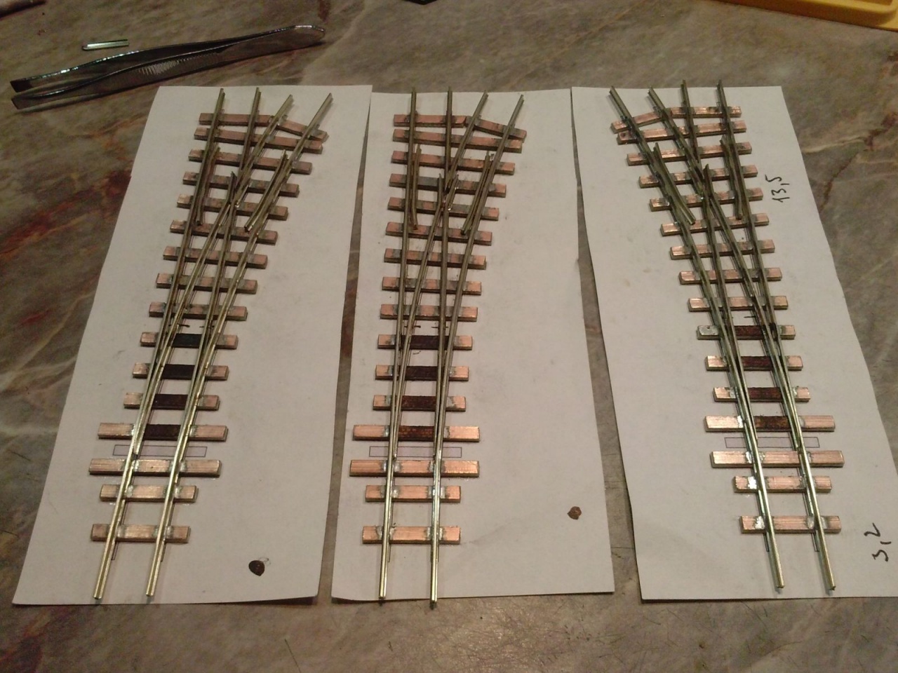

Nov 23, 2014 |

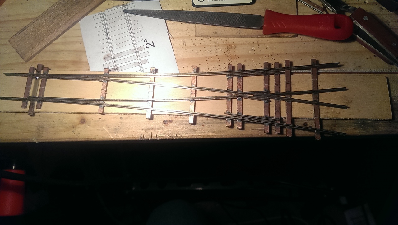

Szeretnék további tanácsot, segítséget, instrukciót kapni az angolváltó elkészítése felé. Előzmények alapján a hármas váltót kellene megcsinálnom következő lépésként. Mire kell figyelnem? |
(#39708) zengoe válasza zengoe hozzászólására (#39707)
Nov 23, 2014 |
Most néztem, hogy a nagyon kérem szépen kimaradt a hozzászólásomból. Szóval, nagyon szépen kérem.  |
(#39710) zsolesz74 válasza Váltógyártó hozzászólására (#39676)
Nov 23, 2014 |
mail ment az eredeti, ahol a méretek is benne voltak.
Köszi |
(#39712) proba válasza zengoe hozzászólására (#39708)
Nov 23, 2014 |
Úgy nézem szépen megcsináltad a csapos feladatot.Az angol csak annyival nehezebb, hogy sokkal több mindent kell pontosan csinálni. Különösen a középrésznél minden távolság betartandó.Én az itteni képek alapján építettem egy saját geometriájút.Annyit változtatam, mivel úgyis szervóval lesz állítva, a középső csúcssíneket nem csaposra készítettem , hanem lereszeltem az oldalukat,és fixre forasztottam a közepénél. Így rugalmasan nekinyomódnak a középső tősínekhez. Állításnál nem a csúcssínt nyomon a tősínhez, mert így nehéz volt beállítani hézagokat, hanem a másik oldali csúcssínt húzza el a tősíntől az állító rúdba reszelt horony.
Így a rúdba reszelt hornyokkal mindegyik csúcssín nyitása egyesével, egymástól függetlenül beállítható.
Ami még fontos, bármilyen állítási megoldást választasz, a csúcssínek állítómű felőli végénél a rögzítésnek vágánytengellyel párhuzamos mozgási lehetőségnek kell lennie. |
