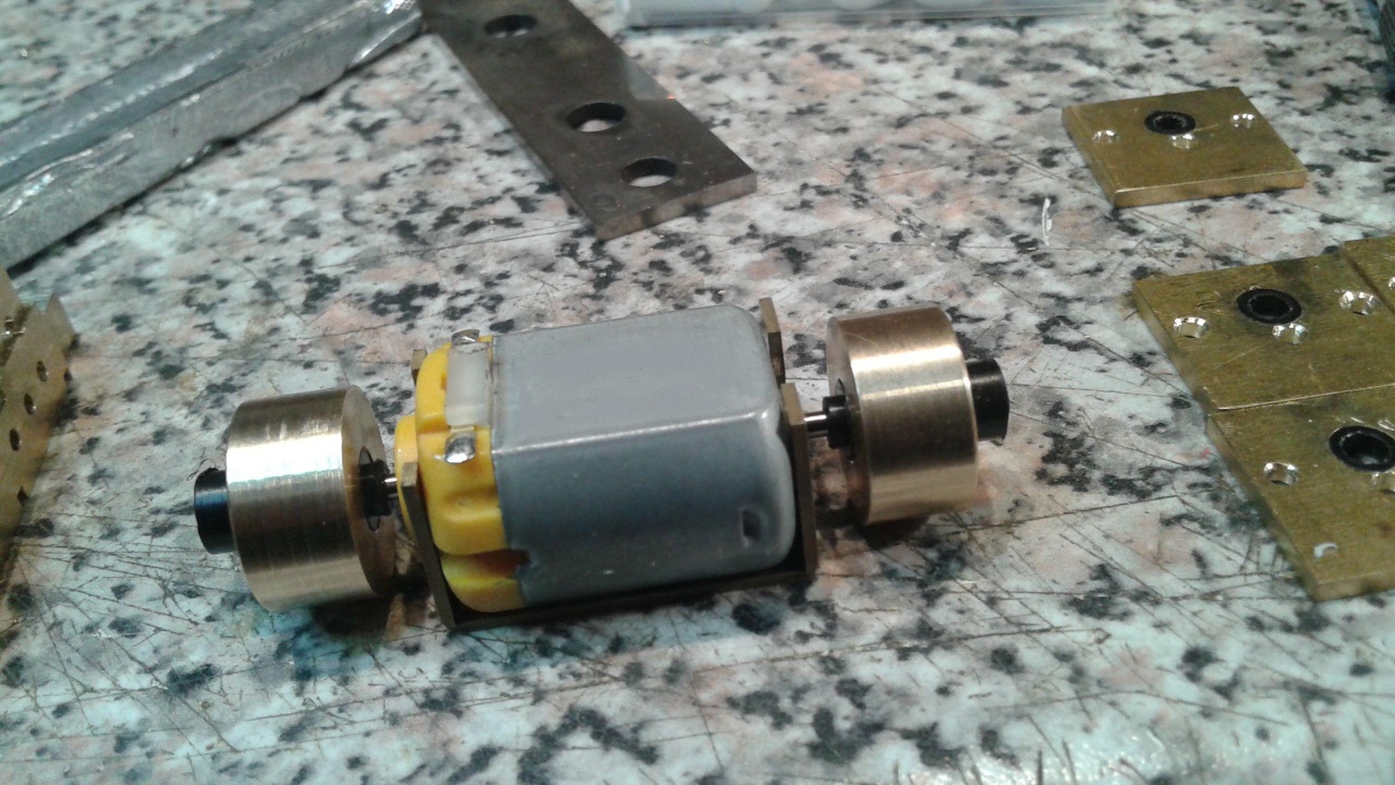

(#38123) HOTotya hozzászólása Válasz • Okt 4, 2014
Lendkerekezés.................
(#38132) róbertke válasza HOTotya hozzászólására (#38123) Válasz • Okt 5, 2014
Tuti nem ez megy a C50 -es kaszniba ....

(#38187) HOTotya válasza csíkosháTTú hozzászólására (#38165) Válasz • Okt 6, 2014
Meg fogsz lepődni......egy motor ...kici pici kínai,de működik és jó a fordulata is!!! Így kicsit turbózva meg egy Rocoval is felveszi a "fordulatot".... Akár H0-n akár TT-n fel lehet használni...........Kicsit kisebb,mint a Bühler és pont elfér számos mozdonyba....Ja és 5 pólusú...Ja és nem Matrox(vagy hogy is hívják..

(#38192) csíkosháTTú válasza HOTotya hozzászólására (#38187) Válasz • Okt 7, 2014
OK, csak ránézésre pont olyan, mint az általam sokat szidott Mabuchi klón, amiket a PIKO szerel be az Expert modellekbe is ( ).

(#38198) masTTertape válasza HOTotya hozzászólására (#38187) Válasz • Okt 7, 2014
Motrax az és gyanúm, hogy kb. ugyanabban a gyárban készül, mint az összes Mabuchi és klónjai.
Ettől függetlenül lehet jó is, csak kérdés, hogy találsz-e még ugyanilyet egy maréknyi közt...

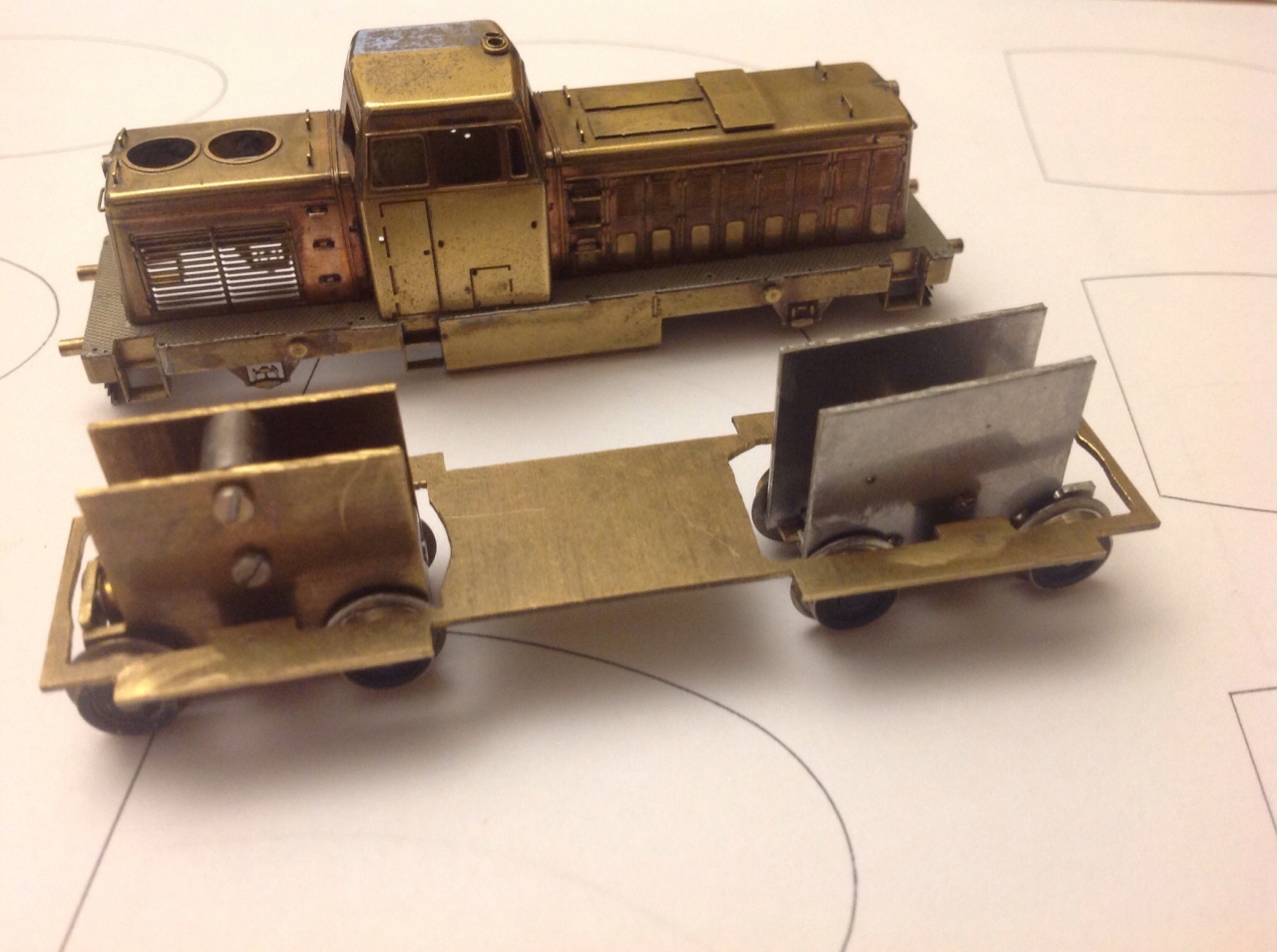

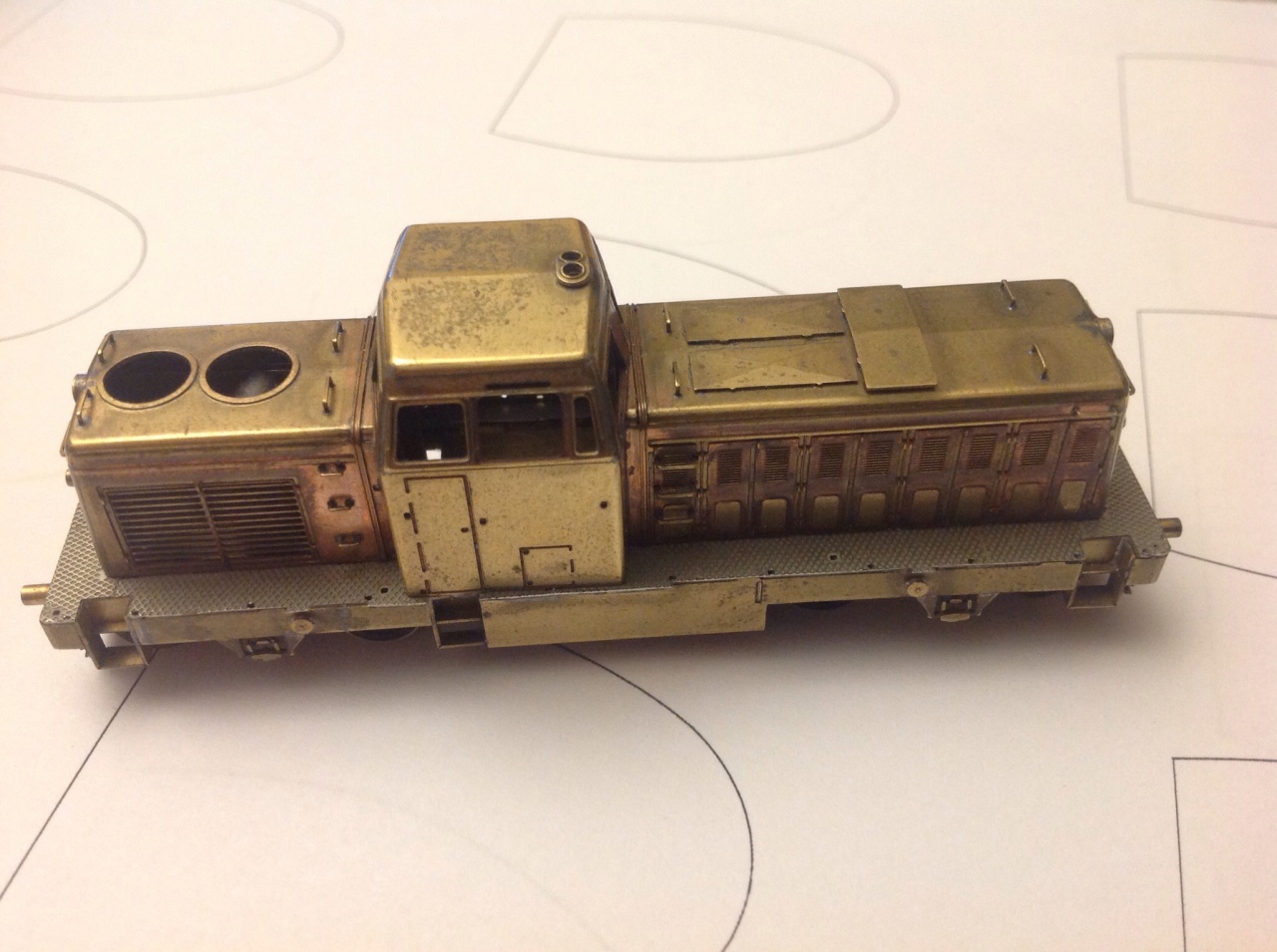

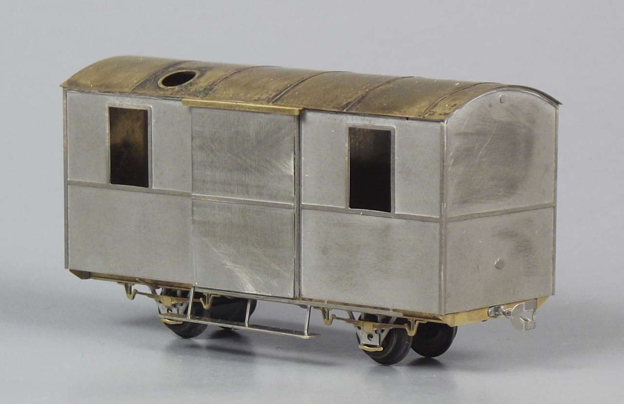

(#38474) Fordítókorongos válasza Milos Grimasz hozzászólására (#34393) Válasz • Okt 18, 2014
Szia Milos Grimasz!
„Tegnap esti termés.
MÁV D 611-os idegen eredetű kocsi. Méret: H0e
És egy kis apróság HOTotya jóvoltából. Ha minden jól megy a "gúnyáját" hamarosan megkapja.”
Írtad néhány hónapja....
Ha jól gondolom az a hajtás,egy C50-esé volt.
Lett belőle valami??
Végül megkapta a gúnyáját???
Az a MÁV D611-es kaszni is gyönyörű munka volt.
Kíváncsi lennék rájuk.
Üdv.:korongos

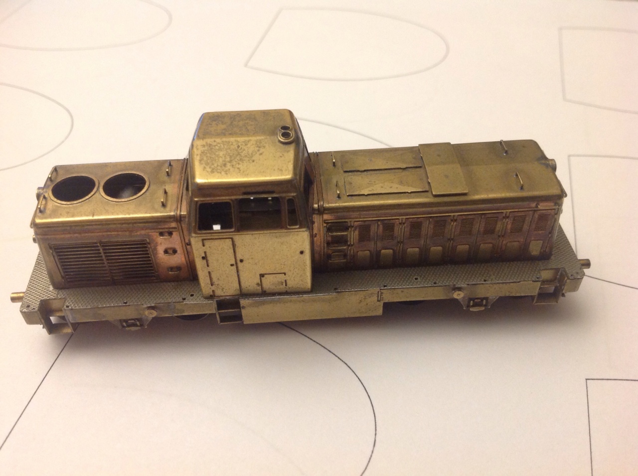

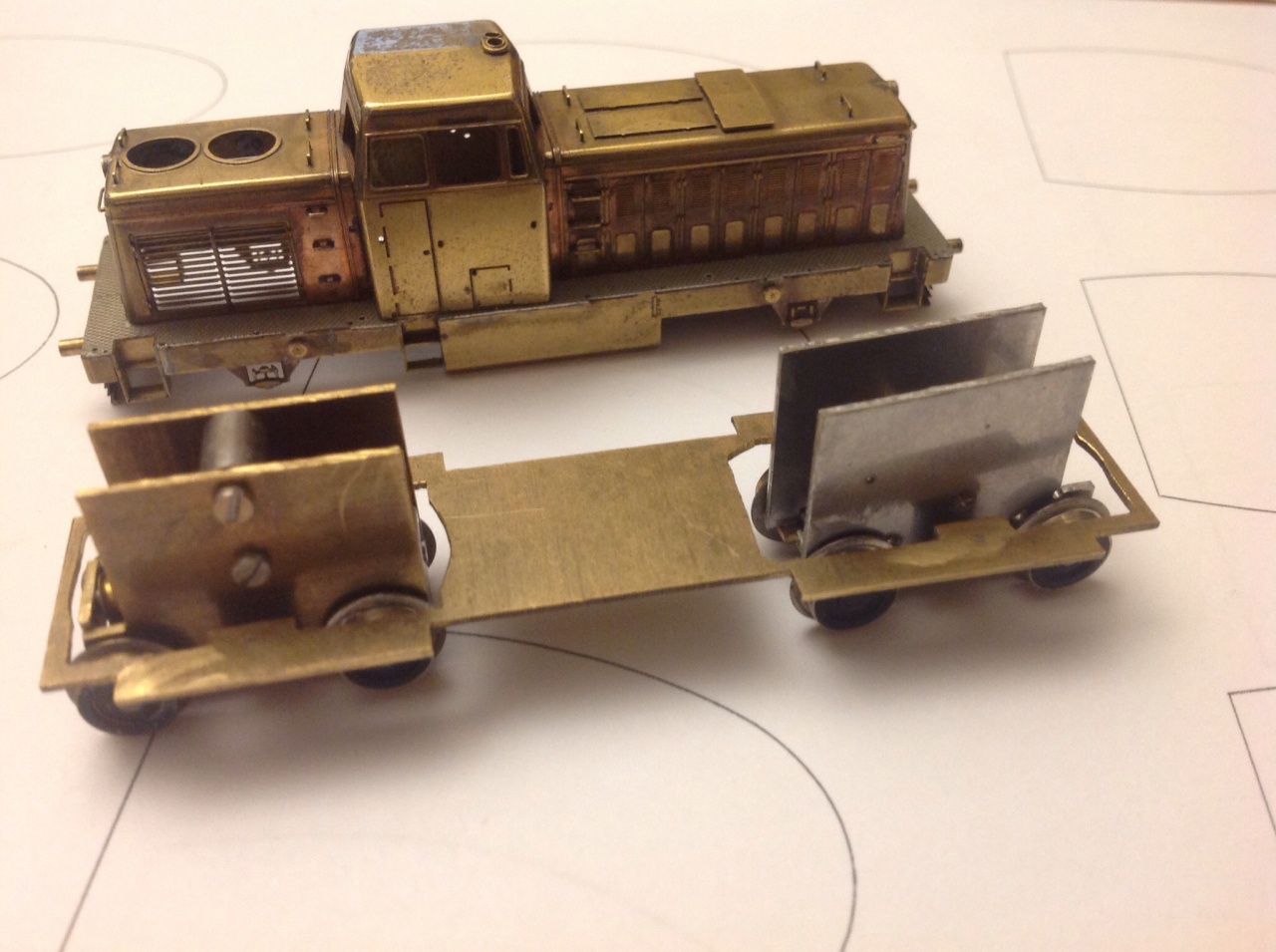

Egy kedves barátom modellje került hozzám motorizálás miatt. Motort már találtam, de még nem döntöttem el, hogy hogyan tovább. ( az egész TT-ben készült és minden házimunka).
Hajdanán én dolgoztam ki a mechanikai részleteket, és ez már talán a 20. mozdonytipus ilyen elveken felépitve. (Egész más elveken alapszik, mint a nagyszériás és kisszériás modellek többsége).
(#39353) Milos Grimasz válasza Fordítókorongos hozzászólására (#38474) Válasz • Nov 13, 2014
A C50-es még mindig nudizik, sajnos idő hiány miatt egyenlőre jegelem.
A Dk611-es kocsit kissé újra gondoltam. Bár még ez is csak kísérleti példány.
(#39361) sunocske válasza etwg hozzászólására (#39350) Válasz • Nov 13, 2014
Jé, egy Karkulka!

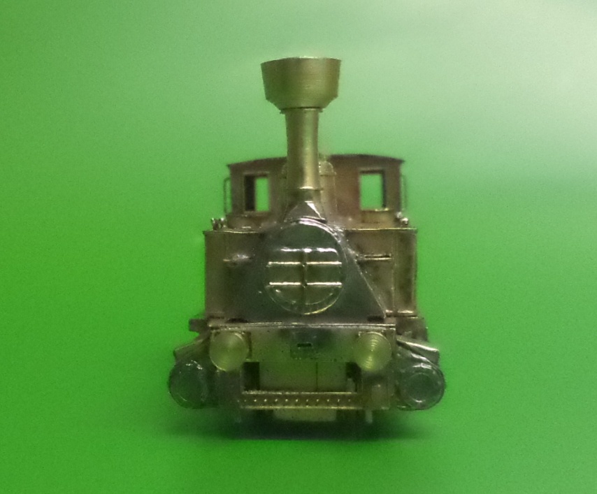

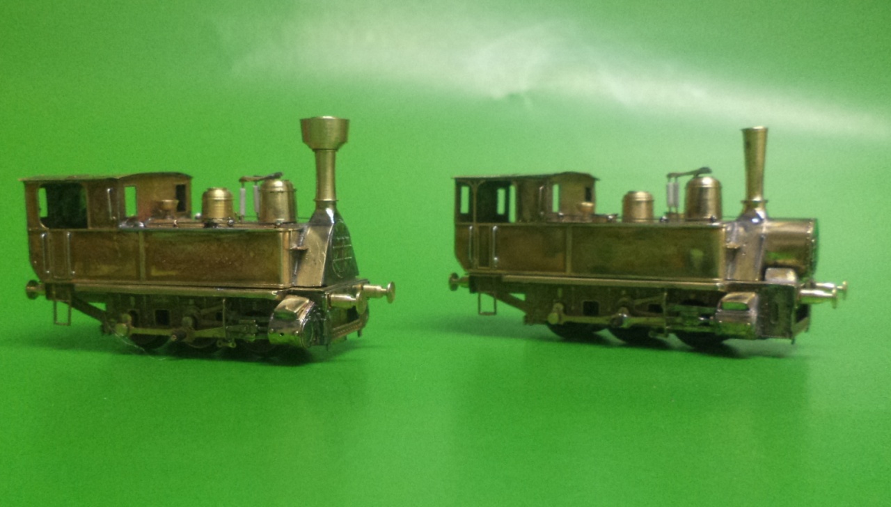

(#39459) GABA TT hozzászólása Válasz • Nov 16, 2014

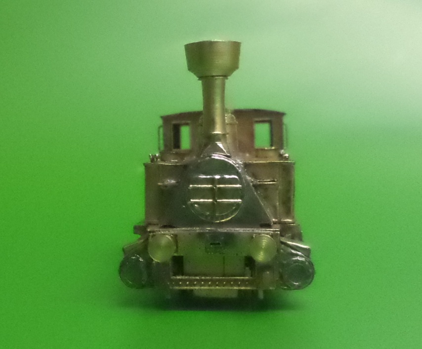

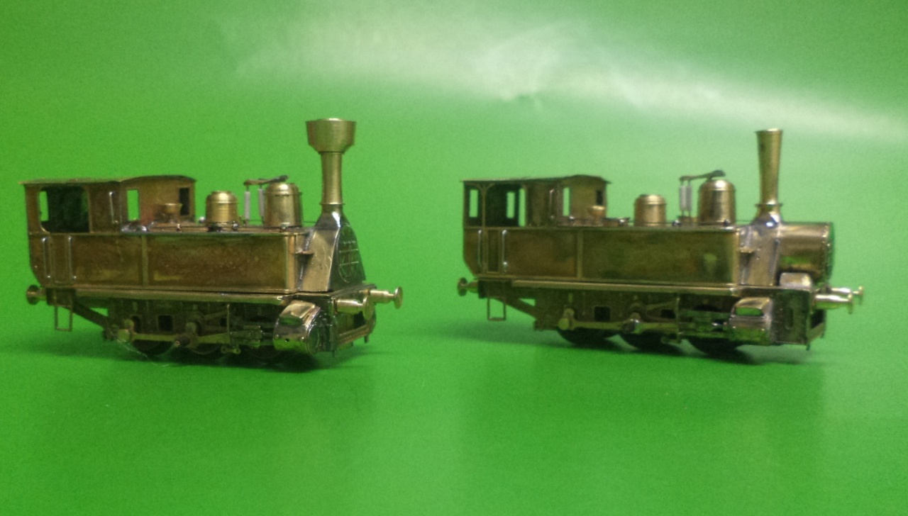

Készülő félben van Ilonka újabb két változata. Az egyik az első gyártáskori változatoknak megfelelően. Egy kis gondban vagyok a festést illetően!
A rövid füstszekrényesnek az ezüstkönyvben van róla kép, a színe ami biztos hogy nem fekete. A felső része valószínűleg zöld, viszont az alvázról lövésem sincs, pirosra tippelek.
Ha van valakinek valami infója, a tipp is érdekel! Kérem ossza meg
(#39463) etwg válasza GABA TT hozzászólására (#39459) Válasz • Nov 16, 2014
Mifelénk nem igen volt divat a piros futomü, nem tudom, de gondolom, hogy az inkább fekete.
(#39475) Milos Grimasz válasza GABA TT hozzászólására (#39459) Válasz • Nov 17, 2014
Egyre jobbakat készítesz! Egyszer majd élőben is megskubiznám.
(#39492) GABA TT válasza etwg hozzászólására (#39463) Válasz • Nov 17, 2014
Találtam egy fotót amin piros.
A könyvben a fekete fehér fotón a rugó kötegek és a tengely ágyak feketék, de az alváz és a kerekek világosabb színűek legalább is nekem úgy tűnik. Viszon fekete biztosan volt!
Köszi! )
(#39493) etwg válasza GABA TT hozzászólására (#39492) Válasz • Nov 17, 2014
Nem tudom, hogy ez mennyire eredeti vagy inkább az önképzö népmüvészeti pingálás ujabb remekmüve.
Szépnek szép, s nem hiszem, hogy valaki valaha megszolna, ha ilyenre fested a modelledet - föleg ha még fotod is van.
(#39496) róbertke válasza GABA TT hozzászólására (#39492) Válasz • Nov 18, 2014
Igaza van etwg -nek, ez a gép alul-felül fekete volt munkáséveiben.

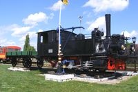

(#39503) csíkosháTTú válasza GABA TT hozzászólására (#39492) Válasz • Nov 18, 2014
Az ilyen kiállított szobormozdonyokkal vigyázz! Távolról sem az eredeti színekben pompáznak! Lásd a Gützold lyukra futását a MÁV520-szal, ott a Füstiben található példányt fotózták körbe, holott... Vagy a Szolnokon kiállított, és szépen kidekorált 424 230 sem volt így festve fénykorában, ahogy most ott áll. (Kétségtelenül mutatós, csak így nem volt üzemben soha.)
(#39509) róbertke válasza GABA TT hozzászólására (#39459) Válasz • Nov 18, 2014
ElfelejteTTem valamit: -Nagyon szép lett mind a kettő modelled, és így ahogy festeTTlenül vannak, bármelyiket szívesen látnám - OFF H0 gyűjtő létemre is - a gyűjteményemben. Gratulálok!!!

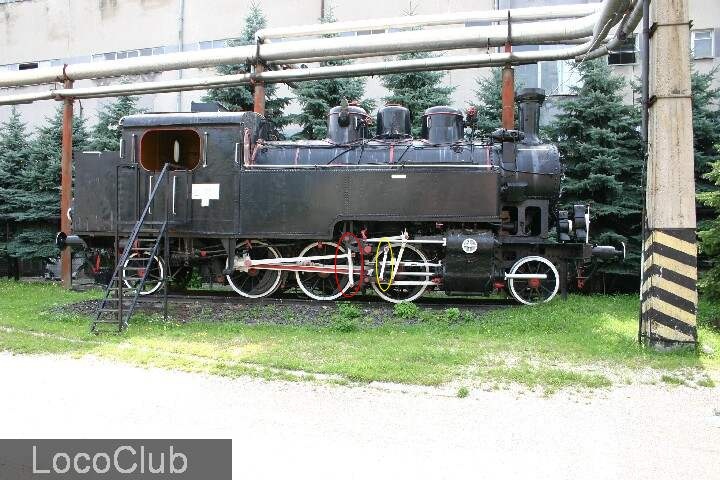

(#39532) etwg hozzászólása Válasz • Nov 19, 2014
Segitséget keresek. Ki ismeri ki magát jol a 375-s mozdony részeiben. Eléggé kacifántos a vezérmüve.+
Ki tudja mire van az a két bekeretezett elem a szerkezetben?
Kösz
(#39538) BR95 válasza etwg hozzászólására (#39532) Válasz • Nov 19, 2014
Esetleg a harmadik kép melletti szöveg segít?
ErőJ
(#39539) etwg válasza BR95 hozzászólására (#39538) Válasz • Nov 19, 2014
Kösz ezt ismerem, de ö is inkább azt irja, hogy nem tudja miért ilyen....

(#39543) BR95 válasza etwg hozzászólására (#39539) Válasz • Nov 20, 2014
Csak tippelek, de nem lehet hogy a kisnyomású baloldali henger eltérő töltését szabályozza?

(#39548) etwg válasza BR95 hozzászólására (#39543) Válasz • Nov 20, 2014
A baj az, hogy mind a két oldalon ilyen van, és ha megnézed János egyik képén, a két rud teljesen el van fordulva, mintha ilyen kacifántosan emelték volna a kulisszakövet (ami nincs kizárva).
