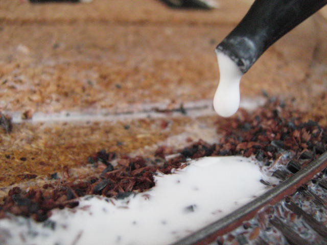

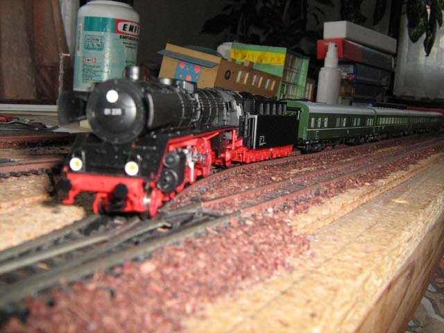

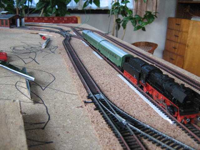

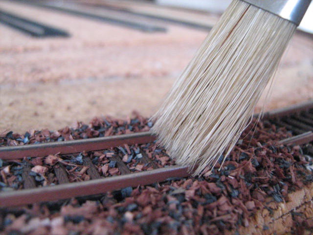

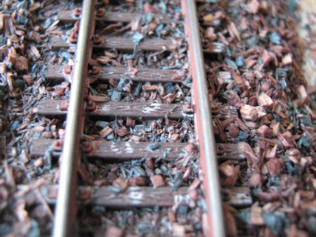

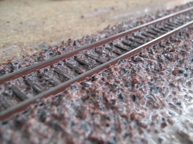

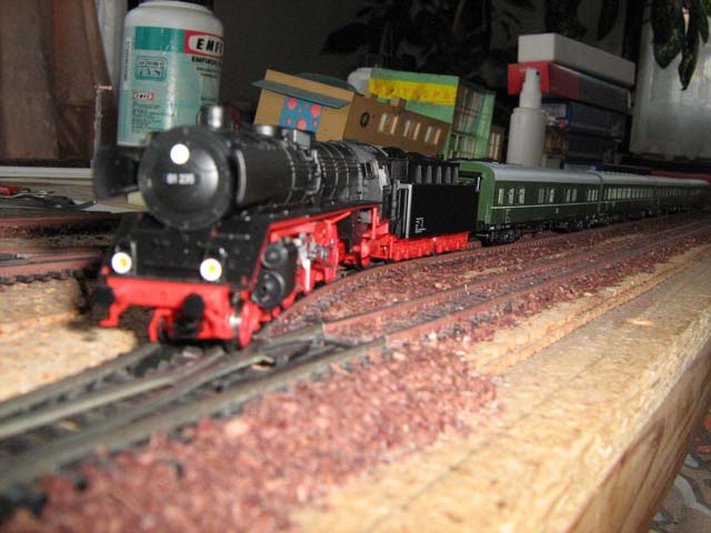

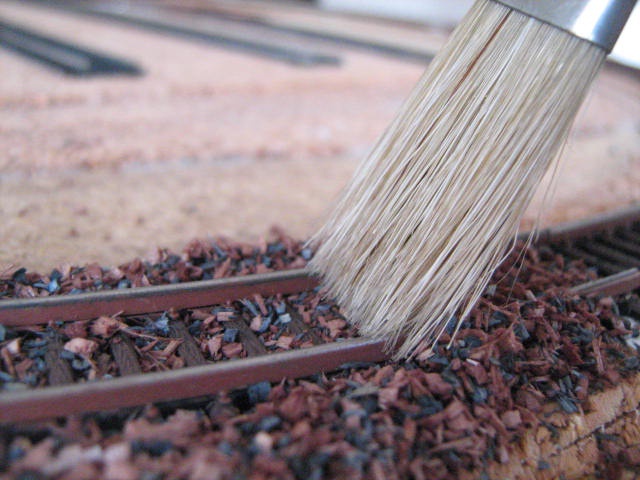

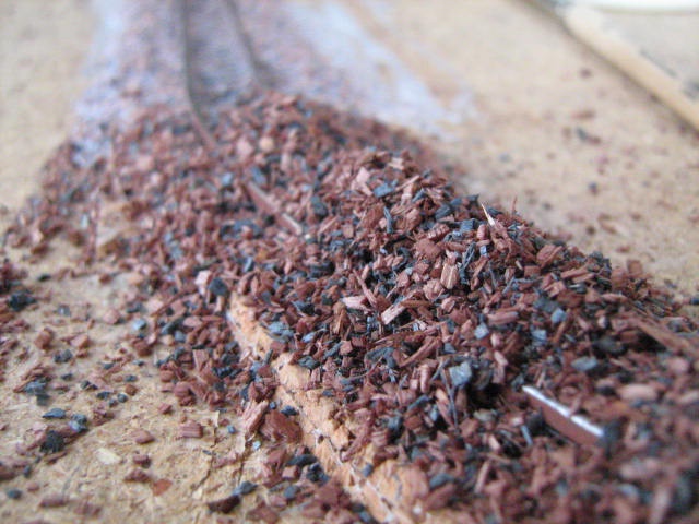

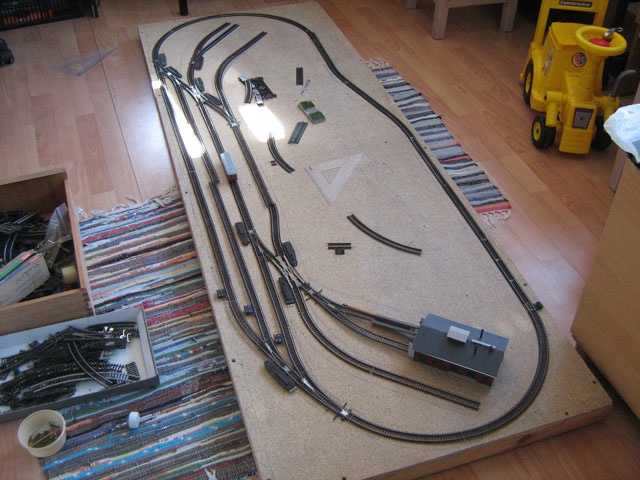

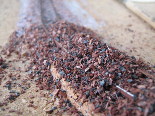

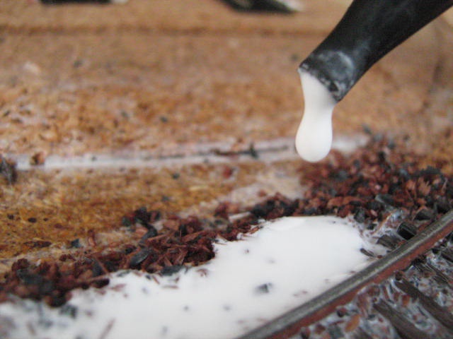

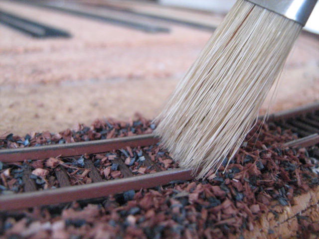

(#43045) csíkosháTTú válasza Luciferike hozzászólására (#43039)
Márc 9, 2015 |

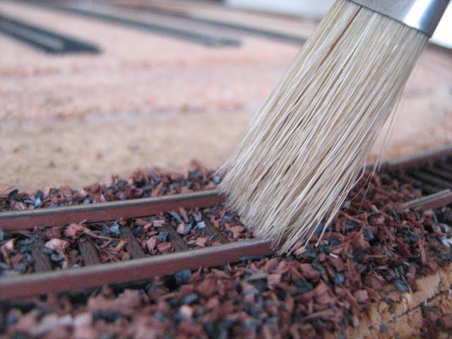

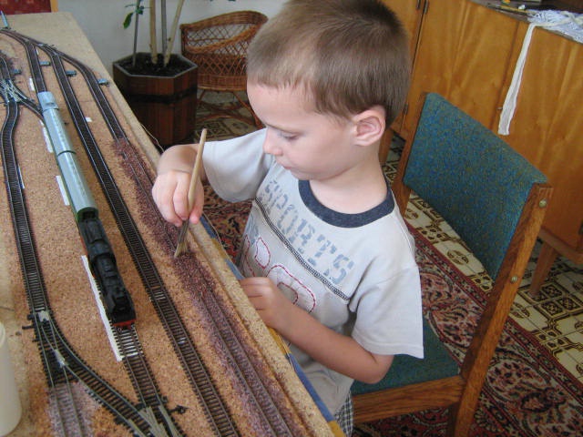

Pár kép.
- Sínek ideiglenesen rögzítve kétoldalas ragasztószalaggal.
- Ágyazat anyag szórása (a képen Jordan gyártmány van).
- Ágyazat beigazítása egy ecsettel.
Folyt. köv. |

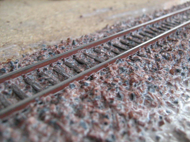

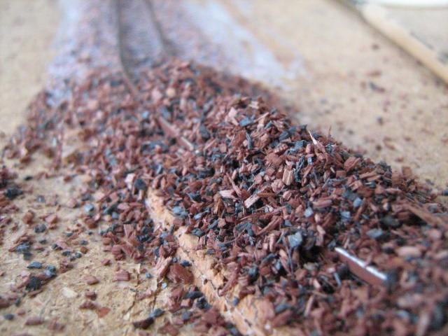

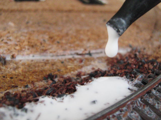

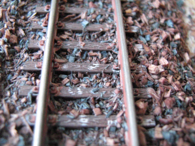

(#43046) csíkosháTTú válasza csíkosháTTú hozzászólására (#43045)
Márc 9, 2015 |
Folyt.:
- faragasztó, csapvíz 1:1 arányú keveréke + két csepp folyékony szappan, vagy mosogató szer benne csöpög.
- lecsöpögtetve az ágyazat
- szárad a ragasztó, ez legalább egy nap. |

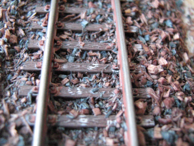

(#43047) csíkosháTTú válasza csíkosháTTú hozzászólására (#43046)
Márc 9, 2015 |
- a sínek felületét még a ragasztó kötése előtt töröljük le!
- tulajdonképpen gyerekjáték...  |

(#43050) gigantati válasza csíkosháTTú hozzászólására (#43045)
Márc 9, 2015 |
Az asztallap milyen anyagból van? Faforgácslap? A töltésalap parafa ha jól látom.
üdv:ati |
(#43052) csíkosháTTú válasza gigantati hozzászólására (#43050)
Márc 9, 2015 |
Pozdorja lemez. Kaptam, vagyis ingyen volt. Merevítve, természetesen, 20*50mm-es fenyőléccel. Ha be kellett volna szereznem, akkor nem erre építenénk, mert nehéz.
Ja! Igen, összesen 4mm-nyi parafa van a sínek alatt. |

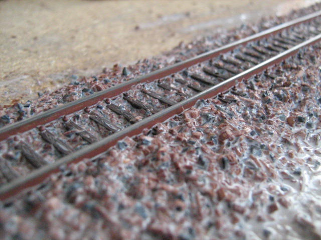

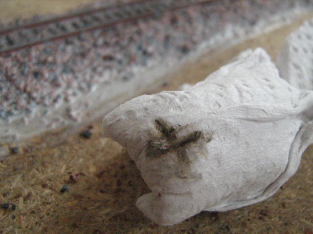

(#43053) csíkosháTTú válasza csíkosháTTú hozzászólására (#43045)
Márc 9, 2015 |
Ajjaj!
Most nézem, innen egy fontos lépés kimaradt! Le kell nedvesíteni az elegyengetett, de száraz ágyazatot! Ezt egy alkalmas spricnivel tehetjük meg. Ugyanis, ha szárazon kezdünk el csepegtetni, a felületi feszültség összerántja az elegyengetett ágyazatot. A nagyobbik fiam találmánya szerint a spricnibe szappanos víz került, igaza van, sokkal könnyebben terül a ragasztó így! |

(#43055) gigantati válasza csíkosháTTú hozzászólására (#43052)
Márc 9, 2015 |
Köszi.
Az ágyazat ragasztásánál nem okoz gondot (pl púposodás) a lecsorgó víz a pozdorjában?
(#43056) csíkosháTTú válasza gigantati hozzászólására (#43055)
Márc 9, 2015 |
Eddig nem. |
(#43058) Gashpy válasza gigantati hozzászólására (#43055)
Márc 9, 2015 |
No meg azért arra figyelni kell, hogy nem úsztatni kell az anyagot, hanem csak éppen megnedvesíteni...  |

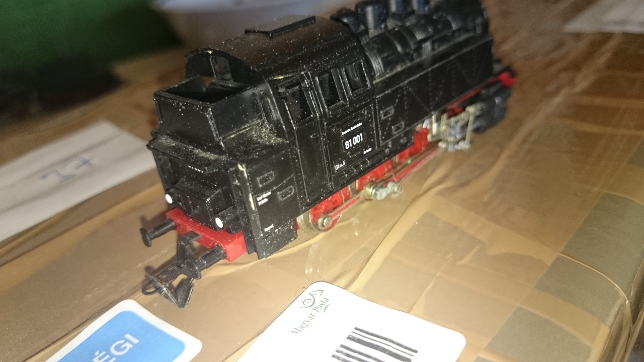

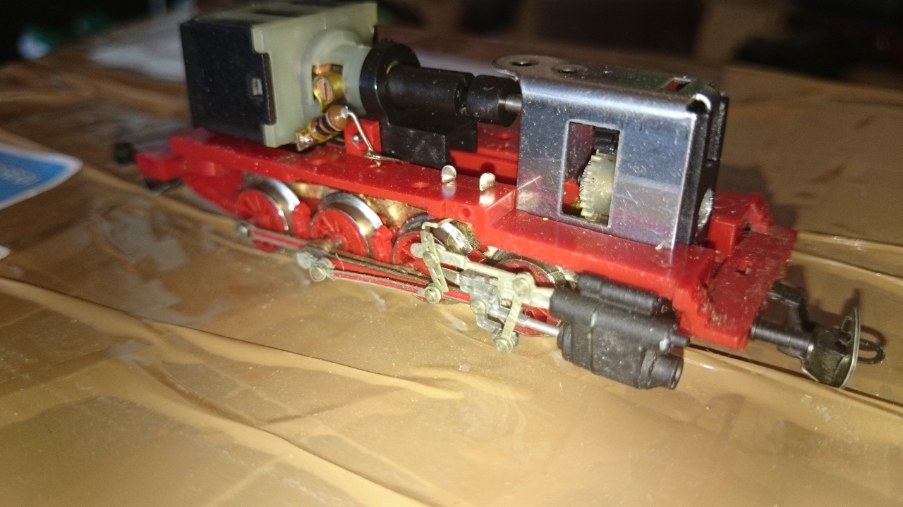

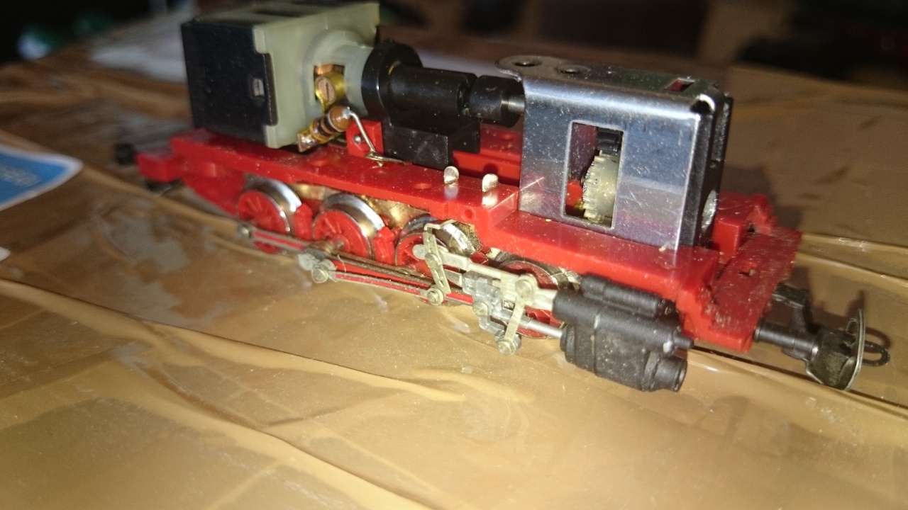

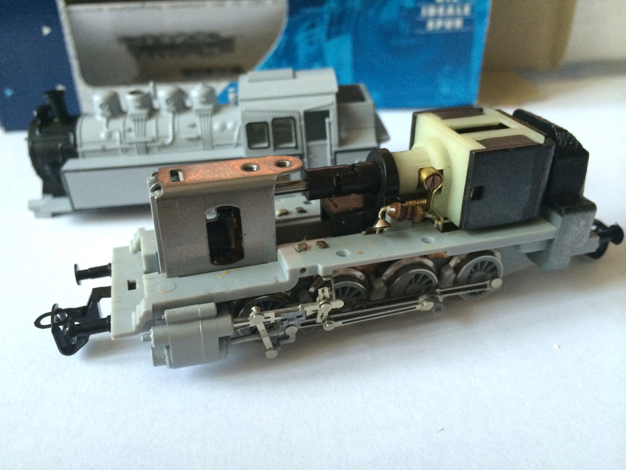

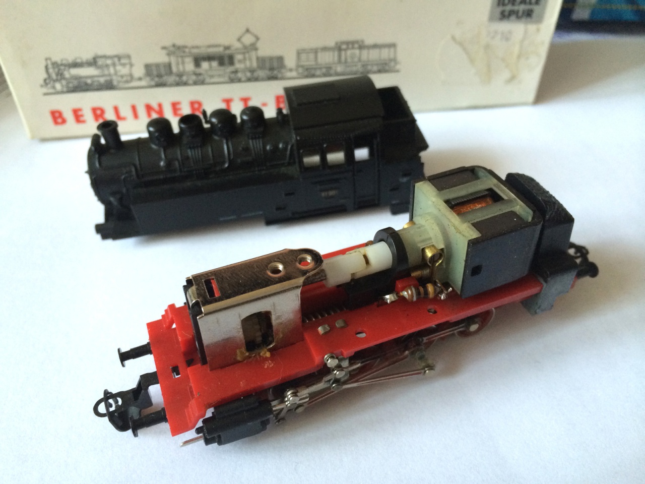

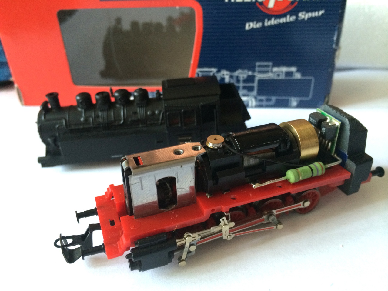

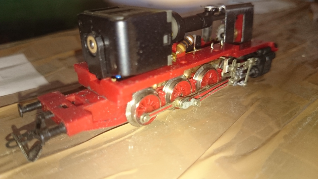

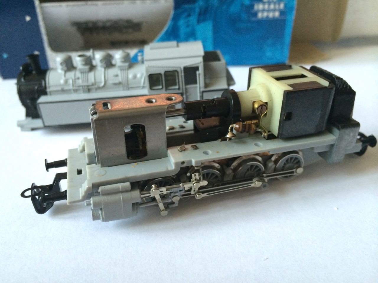

(#43065) enigma hozzászólása
Márc 10, 2015 |

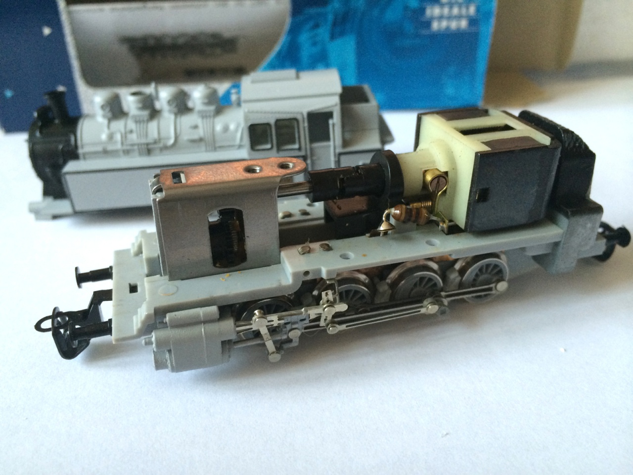

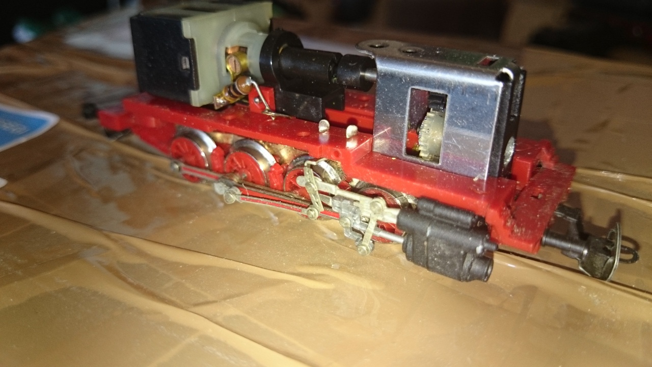

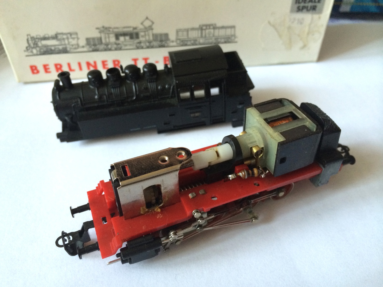

Szeretném megtudni a szakértő uraktól, hogy a BTTB a későbbi érákban sem szerelt kockamotort a mozdonyokba?
Kezembe került egy kis BR81-es kockamotorral. Ha csak nem valami "sufnituning"-os kivitel (gyárinak látszik) akkor, honnan tudhatom meg, hogy melyik korszakból, melyik gyártótól származik a kis gőzös? Találhatok erre esetleg még bármi utalást más alkatrészén? (hajtás, főkeret stb.) |

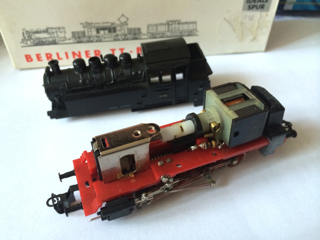

(#43067) csíkosháTTú válasza enigma hozzászólására (#43065)
Márc 10, 2015 |
A kockamotor a Tillig érával érkezett a régi tervezésű modellekbe. A Tillig egy ideig tovább gyártotta, igaz kicsit feljavítva a BTTB pár modelljét , így a BR81 is sokáig létezett Tillig-ként is. Sokat segíteni egy kép a modellről, de a feliratozás sokat elárul, a Tillig-é sokkal jobb, és korszakhelyes. Ugyanis a BR81-es DRG-ben létezett, de a háború végén az összes példány a DB-hez kerül, vagyis az NSZK vasútjához. Az NDK DR változat nem létezett, a Zeuke, és később a BTTB mégis DR-ként hozta, 81 001, és 84 004 pályaszámokkal.
Nehezíti a dolgot, hogy a Tillig árult, és árul egy átszerelő készletet (motor umbausatz) a BTTB modellekhez, a kocka motorral, megfelelő kardánnal, és a kardánhoz támasztó rugóval. Így egy régi BTTB modell egy pici kézügyességgel megáldott házi átszereléssel is gyárinak nézhet ki belülről. |

(#43076) róbertke válasza enigma hozzászólására (#43073)
Márc 10, 2015 |
Ilyen motort raktak bele Tilligék? Ez nagyon hasonlít az egyik H0 Gützold motorra...  |
(#43077) csíkosháTTú válasza enigma hozzászólására (#43073)
Márc 10, 2015 |
BTTB modell (VEB Berliner TT Bahnen 2210 cikkszám), de az emlegetett Tillig motor átszerelő készlet van belerakva.
róbertke: ennek semmi köze a régi Gützold-hoz, ha erre jársz mutatok ilyen motort, van a műhelyben. |

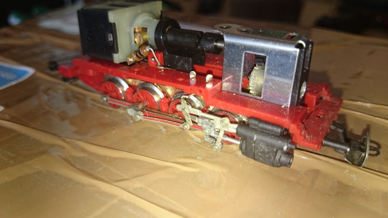

(#43079) masTTertape válasza enigma hozzászólására (#43065)
Márc 10, 2015 |
A pontos történet az 1990 környékét övező útkeresésig vezethető vissza.
1990 és 92 között volt az ún. Parisel korszak (fehérdobozos, Amerikát célzó marketing, stb), amikor néhány modellt "leporoltak" és megpróbáltak kicsit faceliftelni. Az elsődleges változtatás a motort érintette. Akkor szinte minden modellben kicserélték a körmotort ilyen kockamotorra. Sőt, akkortájt alakult ki a motorátépítő készlet fogalma is. A kockamotor alatti fekete tartó pontosan beleillik a körmotor helyére, a kihajtás pedig pont annyival lett toldva, hogy a leközlésig elérjen.
A képeden egy nagyon szép és eredeti, késő Zeuke/Bttb Gmbh - korai Tillig modell látható.
Ugyanis a vezérmű már maratott elemeket és műanyag keresztfejet tartalmaz, ami egyértelműen az 1990 utáni időkre utal.
A lenti képen sorrendben: Parisel kiadású, régi rudazatú, de már kocka motoros jószág, majd a korai (és közép) Tillig időszak kivitelezése, a maratott vezérmű, műanyag keresztfej és kocka motoros változat (ilyen a tied is). A harmadik képen a Tillig utolsó szériás 81-ese látható, finom művű rudazattal, illetve egy gyárilag beépített Mashima motorral, ami mögött ott a dekóder helye.
Mindhárom modellnél a leközlés után minden a régi, tehát csigatengelyes, csak a kerekek anyaga és felületkezelése változott. |

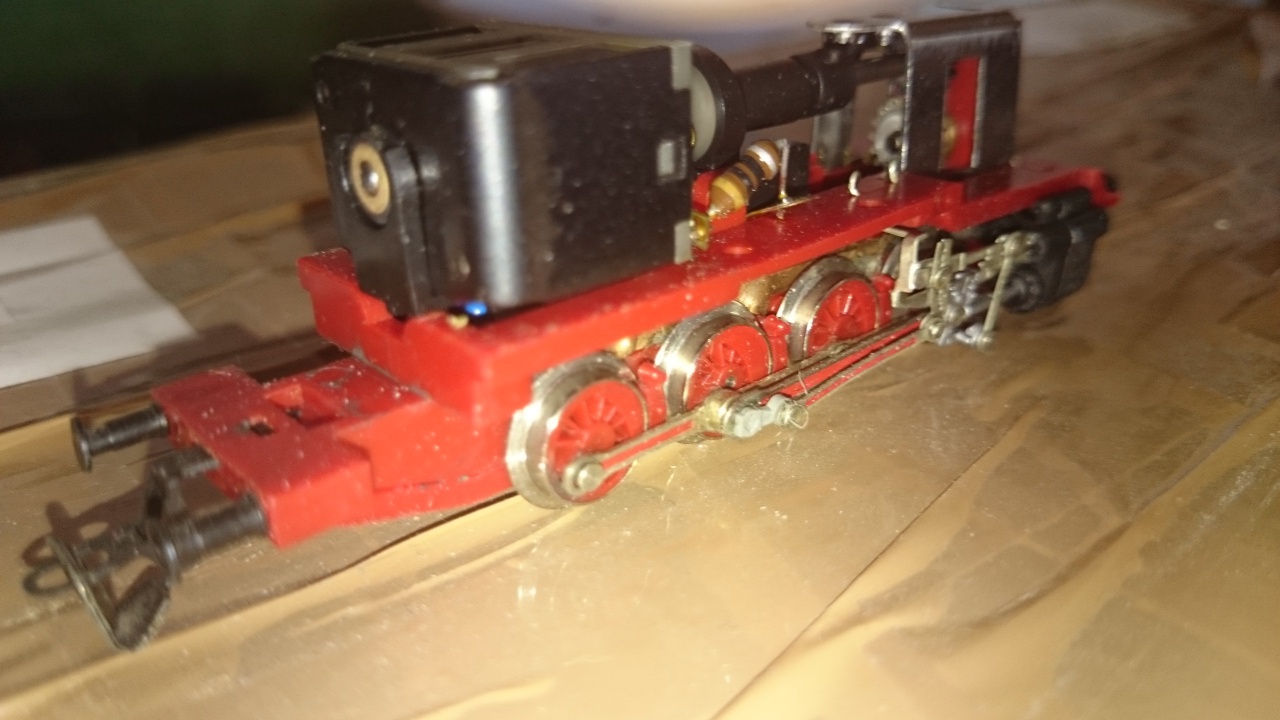

(#43080) masTTertape válasza masTTertape hozzászólására (#43079)
Márc 10, 2015 |
A szépet visszavonom, mert nem is néztem az első képet.
Egy kiadós takarítás, tisztítás ráfér. Az a fehér kopás szerűség a szertartály élein elég fura. Lejön valamivel?
A második kerék mögötti szőrgombócot mindenképp szedd ki!  |

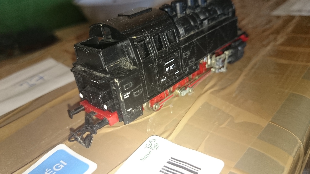

(#43084) csíkosháTTú válasza masTTertape hozzászólására (#43079)
Márc 10, 2015 |
Jó, csak az Általad beszúrt első képen egy II. korszakos, DRG-s BR81 van. enigma képén pedig egy fantázia DR-es a III. korszakból. (Fehér a felirat.)
Most nézem jobban: a rudazattal kapcsolatban igazad van, de a kaszni az régi VEB korszakból van, és a szénbunkerből is hibádzik az imitáció. Öszvér mozdony szegénykém...  |
(#43088) masTTertape válasza csíkosháTTú hozzászólására (#43084)
Márc 10, 2015 |
Igen, egyrészt ezért mondtam, hogy nem néztem az első képet.
Másrészt a 2210/02210 számozási rendben egyaránt volt bronz és fehér feliratos 001-es. Sőt volt, amikor a fehér számos modell volt DRG-sként feltüntetve.
Persze igen nagy a valószínűsége - már csak a kasztni állapotát nézve is -, hogy valahol a történelem viharában valaki gúnyát cserélt rajta.

(#43095) enigma válasza masTTertape hozzászólására (#43080)
Márc 10, 2015 |
Persze, hogy lejön - ecetes ollóval
Viccet félre téve már le is tisztítottam róla. Egyébként első körben fel sem tűnt nekem az a kis folt, csak így a képen nagyítva. Mindenképpen (nem is egy kicsi) takarítás ráfér, mert előző szolgálati helyén Homokvár-Szösztanya-Sáros völgy útvonalon teljesített fordákat.
Egyébként úgyis szét kell szednem - nem csak a szöszök miatt (mindegyik kerék mögött van egy parókányi), hanem a baloldalon cserés a teljes csatlórendszer. Meglátásom szerint ehhez meg le kell vennem a teljes keréksort is.
Mindegyikőtöknek nagyon köszönöm a szakértő hozzászólásaitokat, sokat segítettetek!
Ja! A szén imitáció az meg van csak mikor levettem a kasznit külön tettem, most a fényképezésre meg nem került a helyére vissza. |
