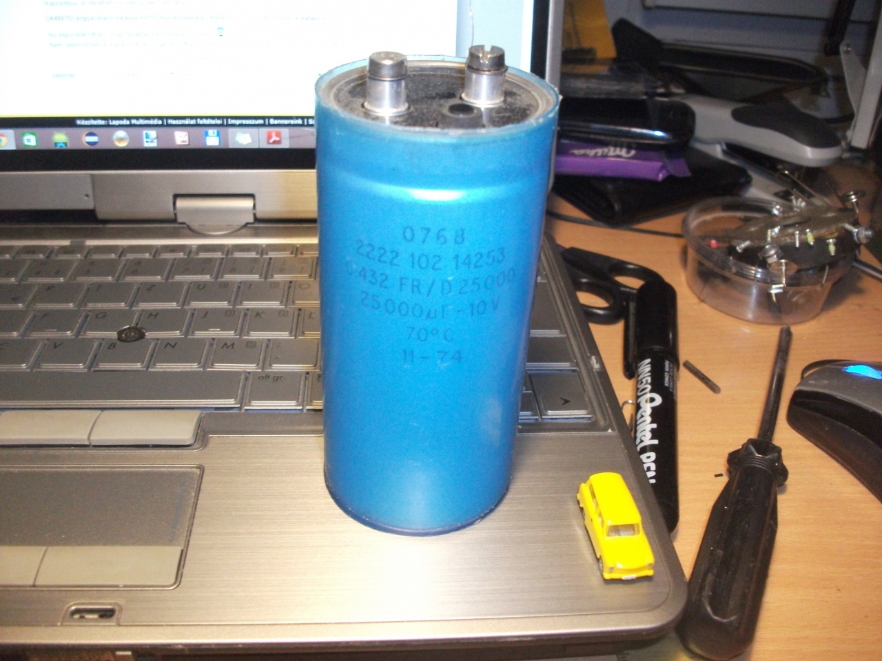

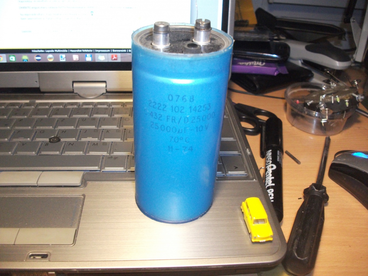

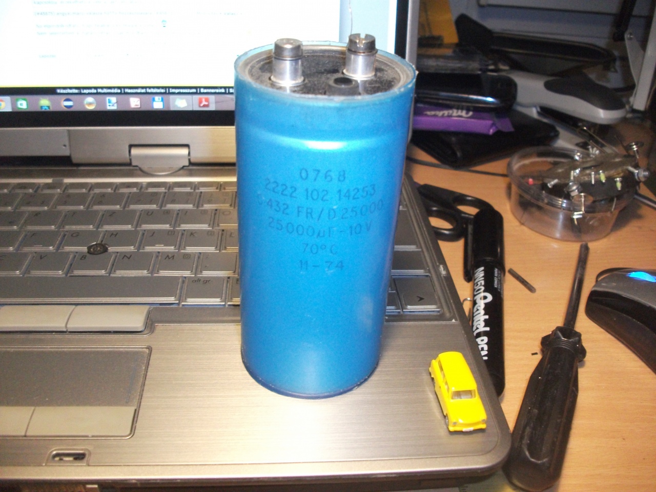

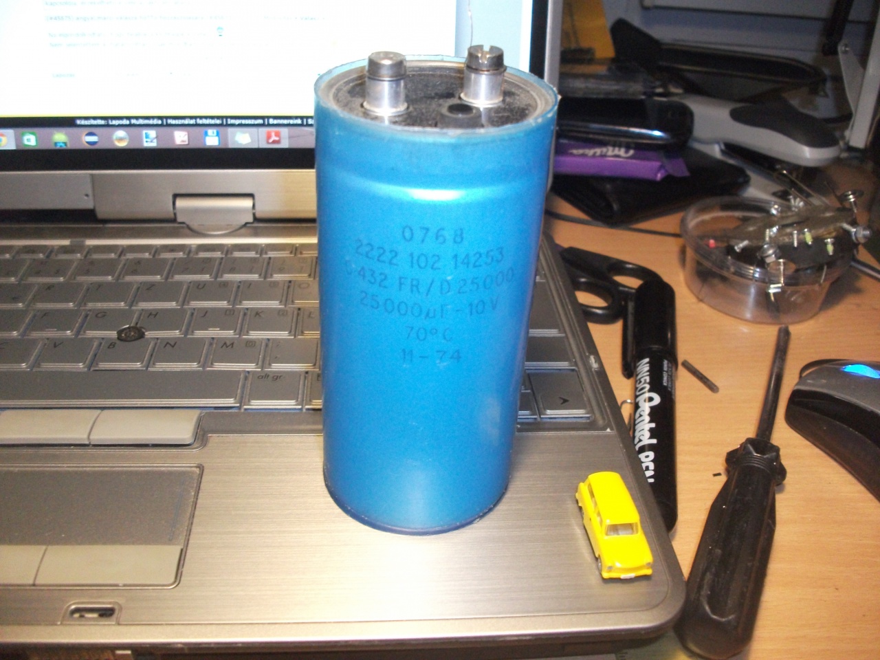

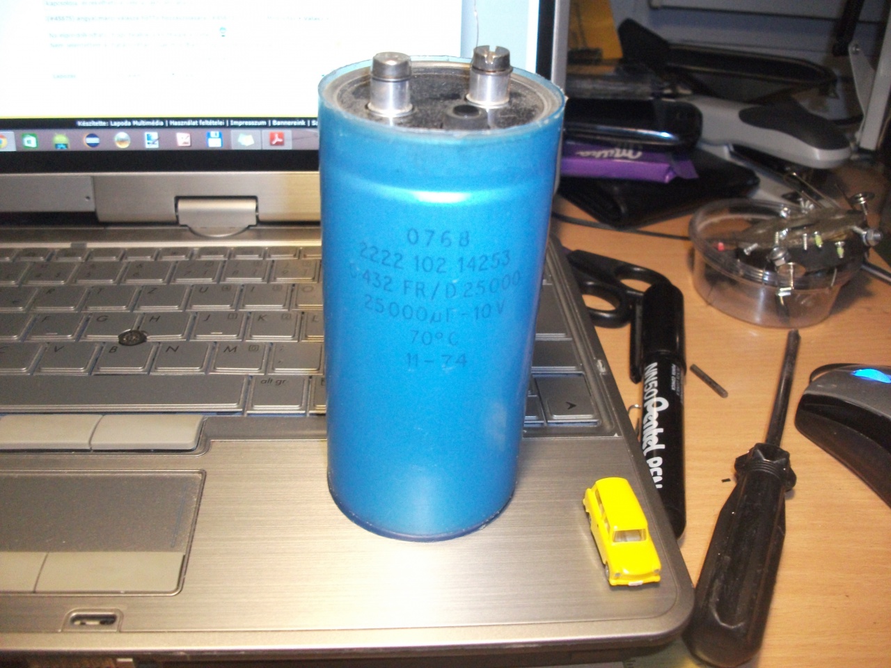

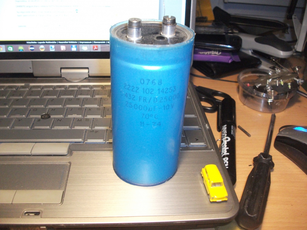

A töltést milyen kondival csináltad? Ha kicsi lenne, tudok kölcsönözni ilyet.  Egy bökkenője van, hogy max 10V-ot bír el...  De a 25000 uF talán elég lehet.  |
(#45878) csabeszq válasza angyal.marci hozzászólására (#45876)
Aug 2, 2015 |
Nekem anyám volt villamosmérnök és tőle örököltem ilyen rendszerváltás előtti gigakondenzátorokat. Persze nem építettem be őket az asztalba.
22000 uF-os a kondenzátorom, 25V-os, a méretei 25 mm x 45 mm, Jamicon, az elektrokontha 600 Ft-ért adja.
