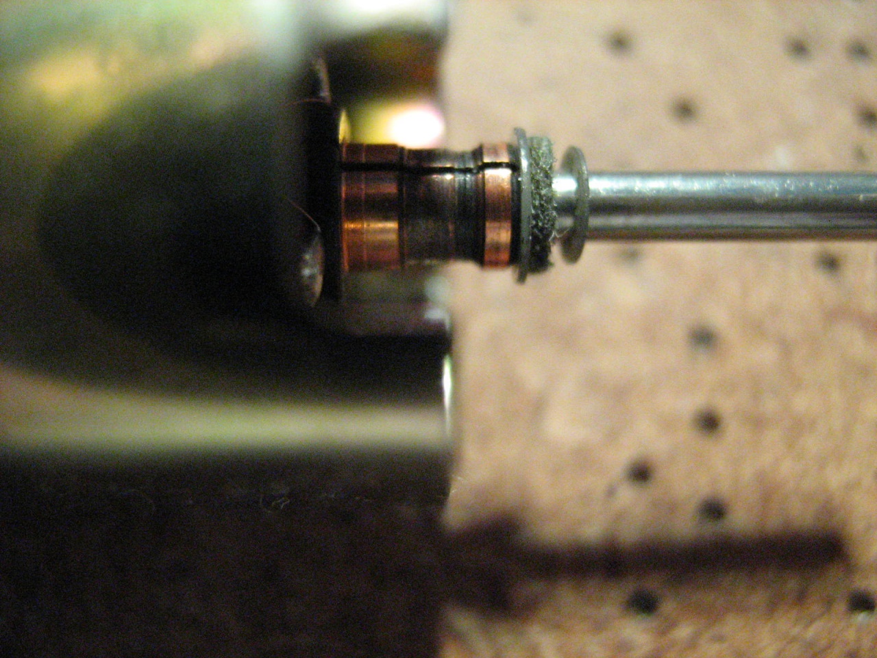

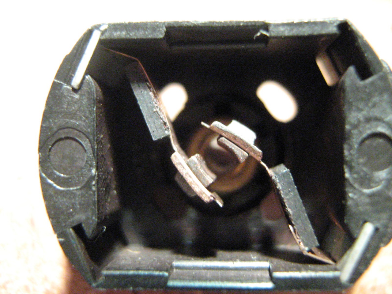

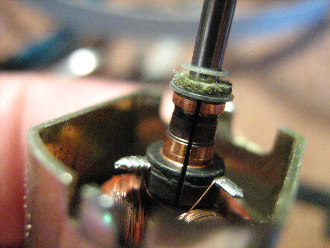

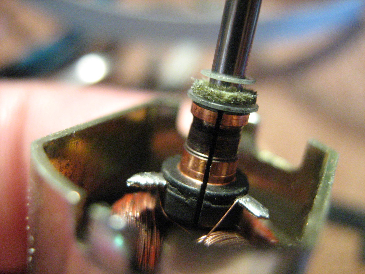

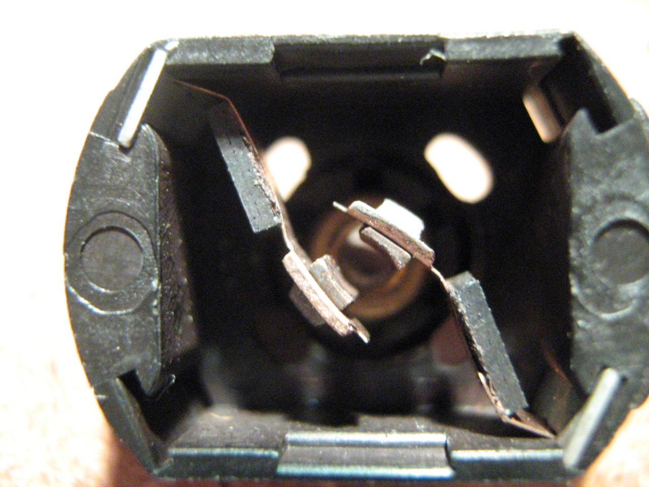

(#45723) csíkosháTTú válasza angyal.marci hozzászólására (#45721)
Júl 25, 2015 |
Idézet: „Megveszem a jó bolti Mabuchi-t.”
Mert az jobb lesz?
Ezek a Mabuchi-k, meg a klónjaik mind ilyenek. Egyszerűen a gyártástechnológiából adódik, hogy nem tudod megmondani az élettartamát. Ez a konkrét példány egy OFF méretű, H0-ás PIKO E93-asban volt 3 hónapig. Ezek a motorok mind kb. 1USD áron jönnek ki a gyárból, de ebben az árban már a hajózás költsége, meg a vám is benne van. Nem is érdemes javítani, vagy kefét cserélni bennük, mert olyan gyenge anyagból vannak. A gyártó ezt nem tervezte bele, ezek eldobható kis vacok.
Az egy másik kérdés, hogy a PIKO (is) milyen marketing dumával kábítja a nagyérdemű közönséget, miközben alkatrészként 45Euro-ért ad egy-egy ilyet...
Még annyi, hogy a nagyhírű MIBA anno tesztelte a Fleischmann BR95-öst. Azt írta a motorról, hogy 5 pólusú, pedig a valóságban az a motor pont ugyanaz, ami a PIKO Hobby Taurus-ban is van. És persze 3 pólusú...  |
(#45724) GABA TT válasza csíkosháTTú hozzászólására (#45723)
Júl 25, 2015 |
Na igen, erről ennyit! A képek magukért beszélnek |

(#45738) etwg válasza csíkosháTTú hozzászólására (#45729)
Júl 26, 2015 |
Az lehet, hogy a tükörben nem forog annyit a motor, de van rengeteg dolog, amiben a Mabuchi éjjel nappal forog.
Megmondom öszintén igy kinyirt motort, mint a te képeden van, még sohasem láttam, pedig már rengeteg motor volt a kezemben, és néhányat sikerült nekem is elküldeni a tulvilágra ( rendszerint a tekercselés szenvedte ki magát). Egy idöben a Proxxon gépekben is Mabuchi motor volt, azokat meg elképesztöen tul lehet terhelni ( pl. a már nem gyártott 12V-s körfürészt).
Egy idöben az Flm N-s mozdonyai szenvedtek rendszeres motorkárt - akkor még nem Mabuchi motor volt bennük. Ott is vagy a kommutátor olvadt ki vagy a tekercselés szakadt meg.
Nem a márka a hibás, hanem a megrendelt és beépitett motor tipus, vagy a felhasználo, aki nem tudja hol vannak a határok. Pl. Egy állando 50%-s PWM-l bármilyen motort napok alatt ki lehet nyirni. Ez is jo volna, ha átmenne a köztudatba. |

(#45740) csíkosháTTú válasza etwg hozzászólására (#45738)
Júl 26, 2015 |
Idézet: „Megmondom öszintén igy kinyirt motort, mint a te képeden van, még sohasem láttam, ...”
Nem mutattam volna? Ez az E93-as Keszthelyen fut, állt is egy fél évig, mire a PIKO-ból kiimádkoztuk a motort... Elképesztően pocsék a magyarországi alkatrész ellátásuk. A soproni modellbolt (sajnos bezárt) német tulajdonos társán keresztül sikeredett behozni a cseredarabot. De azóta cseréltem már hasonlóan tönkrement ilyeneket PIKO Hobby Herculesben és Taurusban is. |
