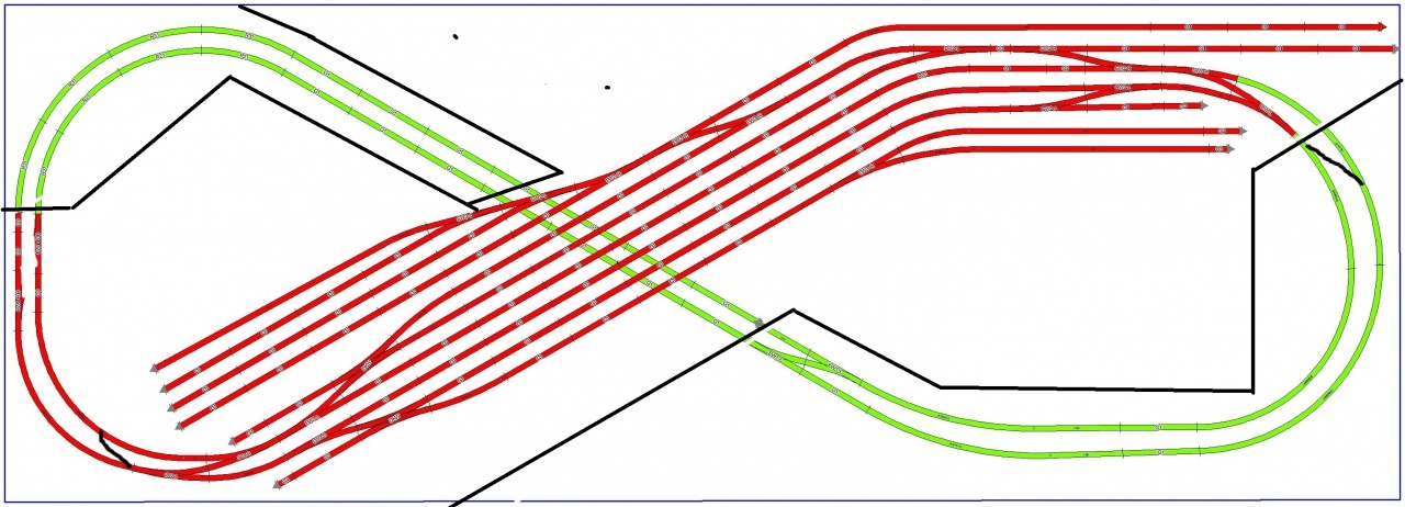

(#46807) angyal.marci válasza sikumegalifter hozzászólására (#46760)
Szept 12, 2015 |
Itt van a tegnap estére ígért belepingálás! |
(#46812) sikumegalifter válasza angyal.marci hozzászólására (#46807)
Szept 12, 2015 |
Oké megvan végül is itt volt a szemem előtt a megoldás
Csak kerestem egy Tillig vágánygeometria rajzot vagy mit és ott volt ennek a vágánykapcsolatnak a rajza  |

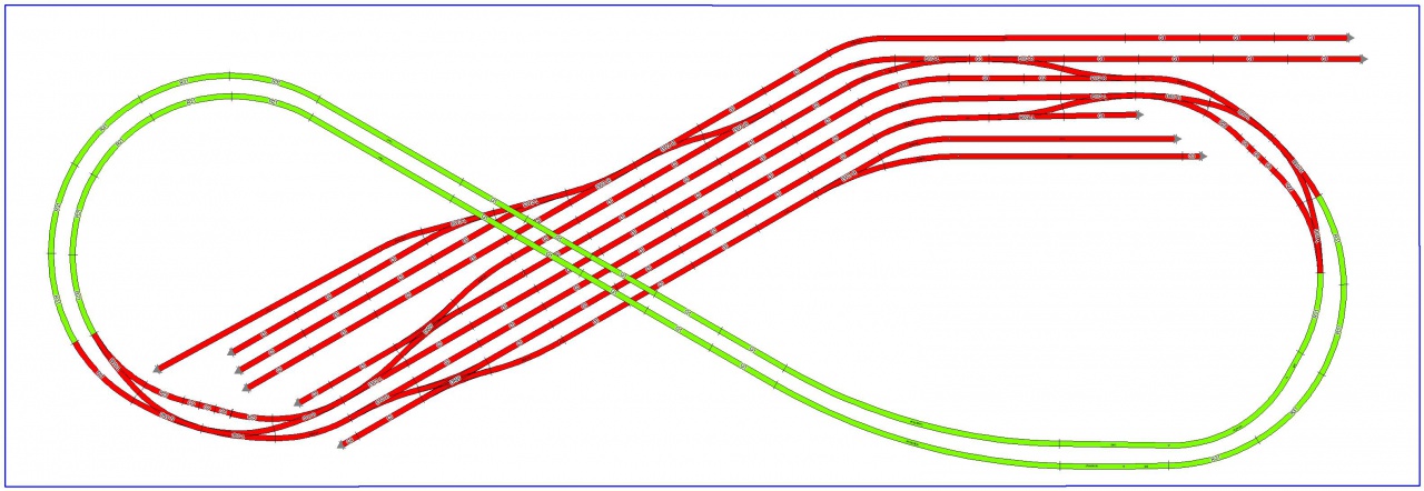

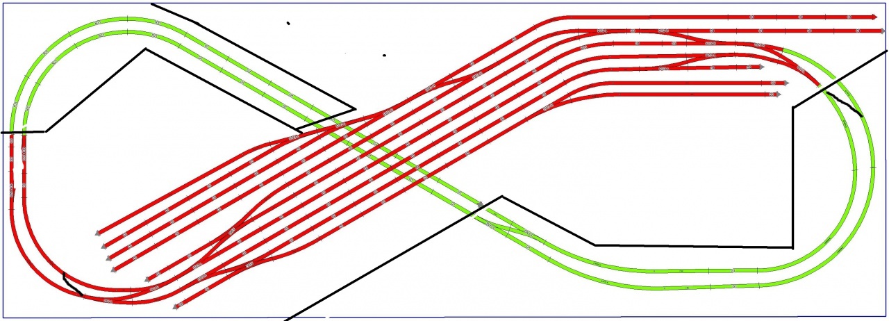

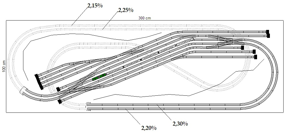

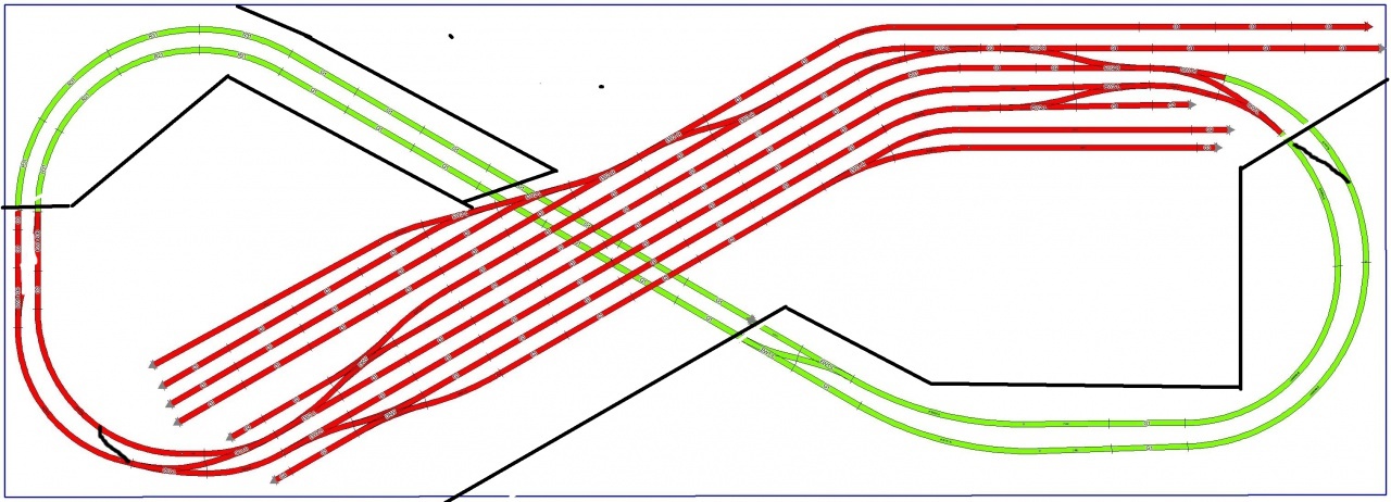

(#46813) sikumegalifter válasza sikumegalifter hozzászólására (#46812)
Szept 12, 2015 |
Egy kérdés Ha az asztal 3 méter hosszú akkor így ránézésre elég lehet a zöld vágány 4%-os emelkedésre? Tehát én úgy gondolom elindul lefelé a vágány és valahol félúton a pályaudvar alatt már meg is lesz a kellő mélység és onnan már mehet tovább felfelé. Bocsánat hogy ezekre a dolgokra még nem vágom a szakzsargont  |

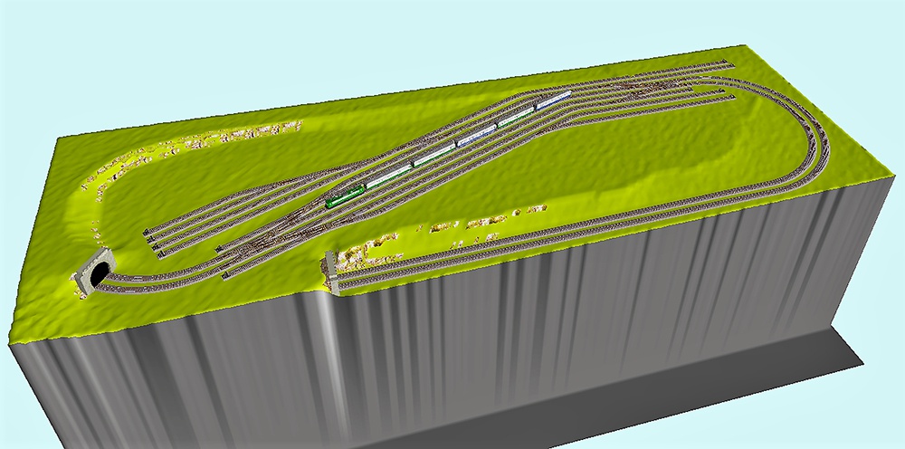

(#46815) saetta hozzászólása

(#46827) maTTato válasza sikumegalifter hozzászólására (#46813)
Szept 13, 2015 |
Erre próbáltam felhívni a figyelmed! A 4% sok. Mellé nem életszerű, a szemnek zavaró. A mozdonyok kínlódni fognak és csak rövid szerelvényt tudnak majd fölcipelni. Nehezítésként mindezt ívben!
Marci javasolta hózentróger javítana valamit. hat váltó helyett maradna kettő és két angol. Ha számolsz, nem biztos, hogy eget verő nagyságrend lenne a két bekerülési költség között. |

(#46839) sikumegalifter hozzászólása
Szept 14, 2015 |
Köszönöm mindenkinek az eddigi tanácsokat, tippeket az asztallal kapcsolatban. Még ezt az emelkedés dolgot kell átrágnom ha valóban kétszintes asztalt szeretnék.

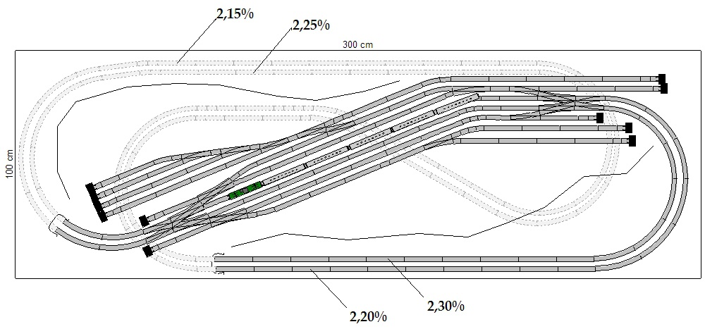

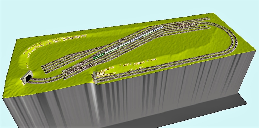

(#46851) maTTato válasza sikumegalifter hozzászólására (#46839)
Szept 15, 2015 |
Bocsánat hogy belenyúltam, de ötletelgettem és ez is lehet egy megoldás. Hasra ütve 70 mm szintkülönbséget állítottam be. Szerintem ez még éppen megfelel. Igaz nem tudom az asztalod pontos méretét, de ha hosszabb és szélesebb, még többet nyersz. Vagy a felső szint kerülhet magasabbra, ami talán szebb is. Ha jól kisakkozod, akár alulra tároló is kialakítható.
Itt felejtős az ágyazatos sín!
(#46852) csíkosháTTú válasza maTTato hozzászólására (#46851)
Szept 15, 2015 |
Na ez eredeti ötlettel ellentétben ez már használható. Tudom, hogy sikumegalifter a tehervonatokat szereti csak, de én kevesebb vágányt építenék az állomásba, mert jelenleg nincs helye a peronoknak. |
(#46853) angyal.marci válasza maTTato hozzászólására (#46851)
Szept 15, 2015 |
Tetszik az a parádévágány!  |

(#46858) maTTato válasza csíkosháTTú hozzászólására (#46852)
Szept 15, 2015 |
No igen egy vágányt minimum elhagynék. A tároló vágányokat áttenném a másik oldalra. A felszabaduló helyre meg befér egy jó kis állomás, a hozzátartozó melléképületekkel. Sajnos a helyszűke miatt kénytelen voltam EW1-es váltókat használni. A bejárat és a kijárat elég sárkányos. Ha ezt a tervet mindenképpen megvalósítanám, Váltógyártó megint nagyot alkothatna. |
