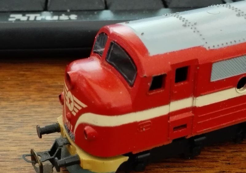

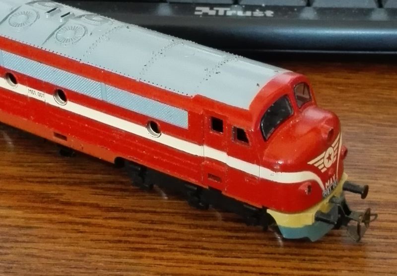

(#47222) HarciSün válasza maTTato hozzászólására (#47210)
Okt 3, 2015 |

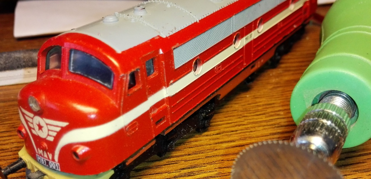

Köszönöm az útbaigazítást! Jövő héten elkezdem a kísérletezést a plexi vágással-reszeléssel ablakgyártás céljából.
MaTTato: Szép lett ez a Nohab! Meg szabad kérdezni, hogy a színe kész modellfesték vagy saját keverék?
Egyébként sem vagyok teljesen biztos a színben, mert az eredeti és a BTTB-s narancsárgás, a Tillig új kiadása meg inkább pirosas, a szergej színéhez hasonló...
Létezik erre ekzakt, reprodukálható érték vagy szemre mindenki a saját ízlése szerint? |

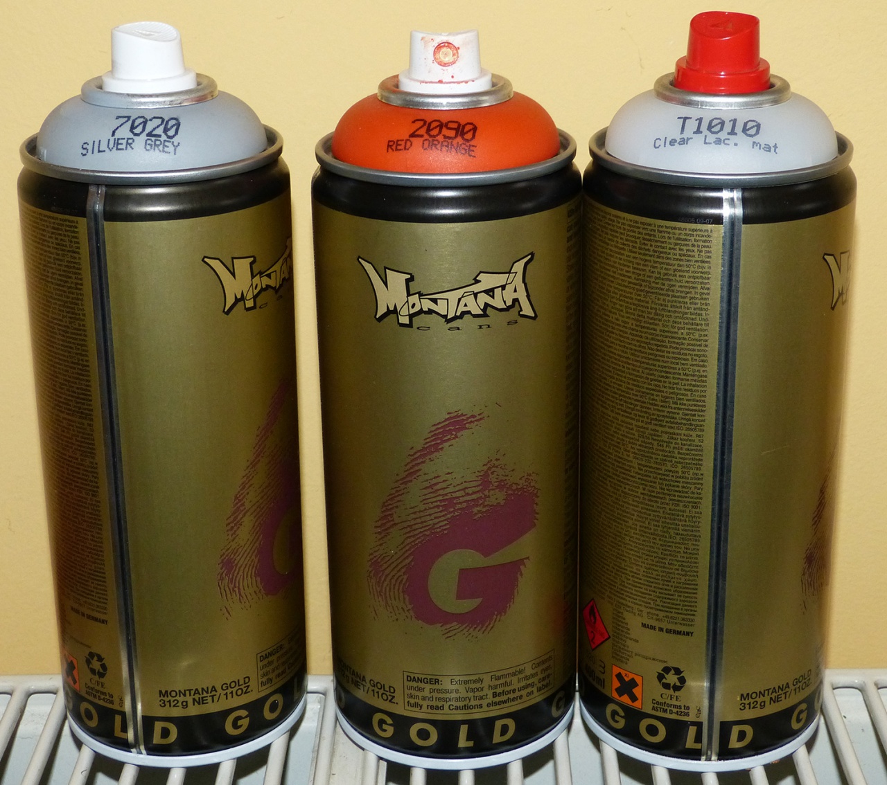

(#47232) maTTato válasza HarciSün hozzászólására (#47222)
Okt 4, 2015 |
Enyedi Laci bácsi ajánlotta a képen látható festéket. Vizesmatrica felrakása után megfújtam még matt színtelen lakkal is. A sárga, Revell 12. Az ablak reszelgetést nem javallom, hacsak nem vagy Hubert Feri. Az ívek miatt nem egyszerű feladat. Gyári Tillig ablakkal hibátlanul kiváltható a régi és jól is mutat. Ha a Zeuke-BTTB-Tillig éra eldurrantott ablakívét helyre akarod hozni, az más téma. Ott nem úszod meg a reszelést. Ebben szintén Feri a szakavatott. Kotróhoz továbbra is a sztirolt javaslom! |

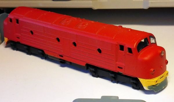

(#47246) HarciSün válasza maTTato hozzászólására (#47232)
Okt 5, 2015 |
Hát az biztos, hogy nagyon pepecs meló a szélvédő formára vágása-reszelése... 1 óra alatt sikerült (úgy-ahogy) ez az egy db ami a képen látszik.
Viszont sokat kísérleteztem és a plexi vágásához ez a fajta vágókorong vált be a legjobban. Ez alig olvasztja-keni az anyagot.
Gyári Tillig szélvédőt hol lehet rendelni? |

(#47255) Gashpy válasza HarciSün hozzászólására (#47246)
Okt 5, 2015 |
Berakás előtt még érdemes fekete alkoholos filccel befelsteni a vágási felületeket, ill. az ablaknyílás belső éleit...  |

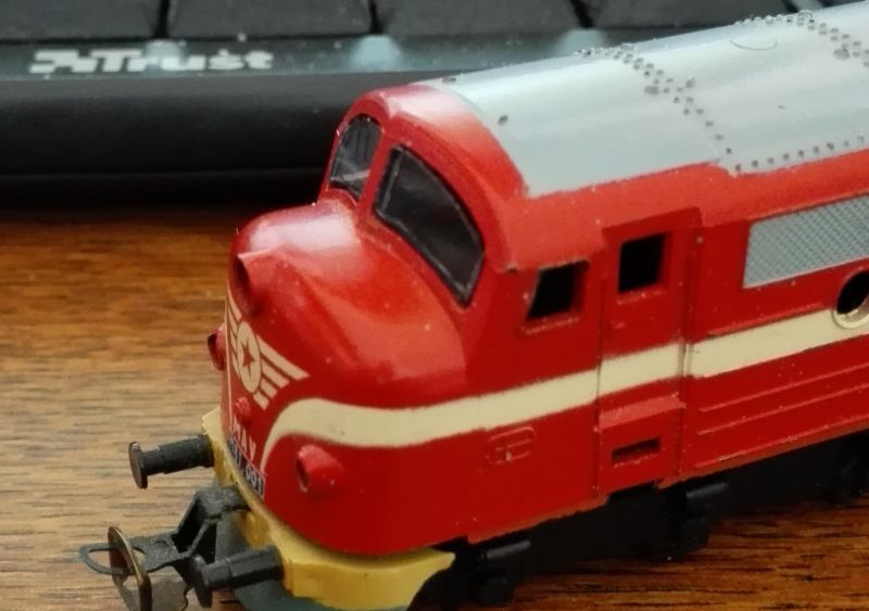

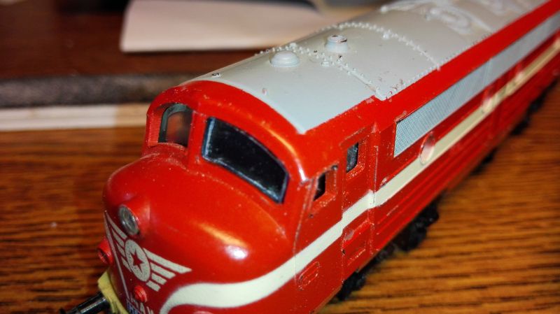

(#47258) HarciSün válasza HarciSün hozzászólására (#47246)
Okt 5, 2015 |
Nu, ilyen lett... (messze nem tökéletes de szerintem még így is jobb mint az eredeti "beesett" szélvédő) |
(#47259) angyal.marci válasza HarciSün hozzászólására (#47258)
Okt 5, 2015 |
Lövésből lesz a gól, ahogy tartja a mondás. Mutatós, de nekem furán hat az ablak széle-kasztni közötti rés. A következő már tökéletes lesz!  |

(#47284) maTTato válasza HarciSün hozzászólására (#47246)
Okt 5, 2015 |
Látod, ezért javasoltam a gyári szélvédőt. Ha már vásárlásra adod a fejed, vedd meg az oldal ablaksort is. Az ütköző csere csak hab a tortán. Ottóék Ottója talán tud segíteni...
Magánban feltett kérdésedre itt válaszolok, mert képet ide tudok szúrni. A főkeretet felül kivágtam és azon vezettem át az acél szálat. Ugyan úgy viselkedik, mint egy hagyományosan készített BTTB kocsi. A kuplung szépen elfordul benne. |

(#47289) HarciSün válasza maTTato hozzászólására (#47284)
Okt 6, 2015 |
Köszönöm válaszod. Ottóval leveleztem tegnap Nohab szélvédő ügyben, de azt írta, hogy az eredeti szélvédő sincs síkban a mozdony külső részéhez képest - ezért is maradtam a reszelgetésnél.
Ez a kuplugfelfogatás tényleg jó! Még nem döntöttem el mi legyen (fixáljam-e a kotrót vagy sem) |
(#47290) maTTato válasza HarciSün hozzászólására (#47289)
Okt 6, 2015 |
Nos való igaz, állhatna kintebb is. Azért lássuk be, a régi és új megoldás között nagyságrendi, elsősorban vizuális különbség van. És az újon legalább van már ablaktörlő is!
Félre a tréfát, ha ennél jobbra vágysz, marad a precíziós reszelés. A modellt ha festeni akarod, mindenképp érdemes a kotrót fixálni. |

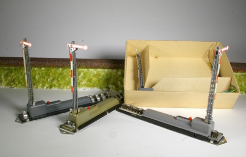

(#47293) sikumegalifter hozzászólása
Okt 6, 2015 |

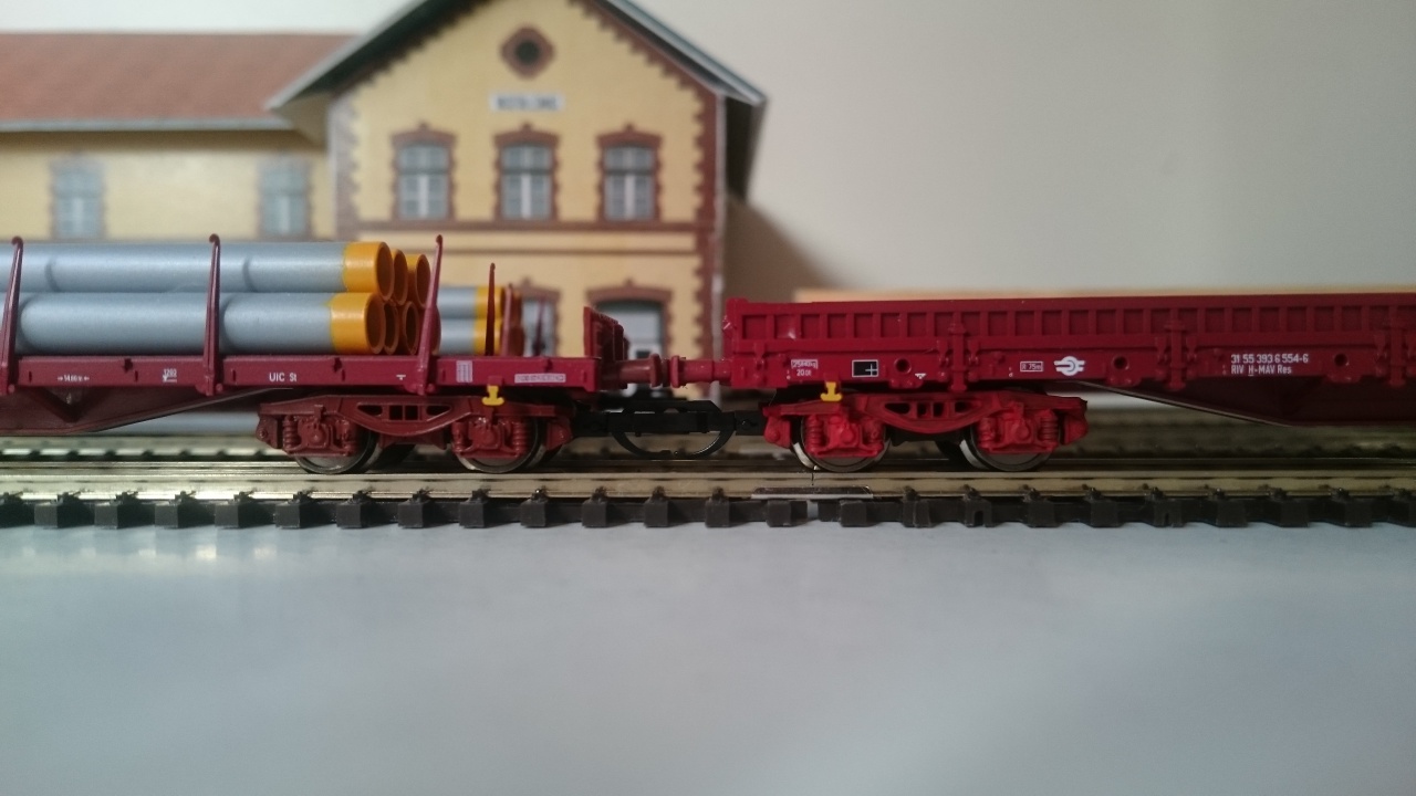

Ma unalmamban gondoltam egy nagyot és vettem festéket lefesteni csak úgy a forgóvázakat. Szerintem jól sikerült bár a képen kicsit más mint élőben. A képességemhez képest jó lett minimális eltérés van,de jobb mint a fekete volt |

(#47295) róbertke válasza sikumegalifter hozzászólására (#47293)
Okt 6, 2015 |
Belülről is le kéne festeni, és akkor tényleg töki.....  |
(#47296) sikumegalifter válasza róbertke hozzászólására (#47295)
Okt 6, 2015 |
Köszönöm
Meglesz ez csak próba festés volt,de mindre sor kerül kivül belül még jó hogy egyenlőre csak 20 darab van  |

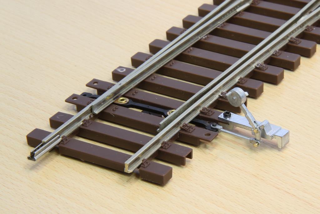

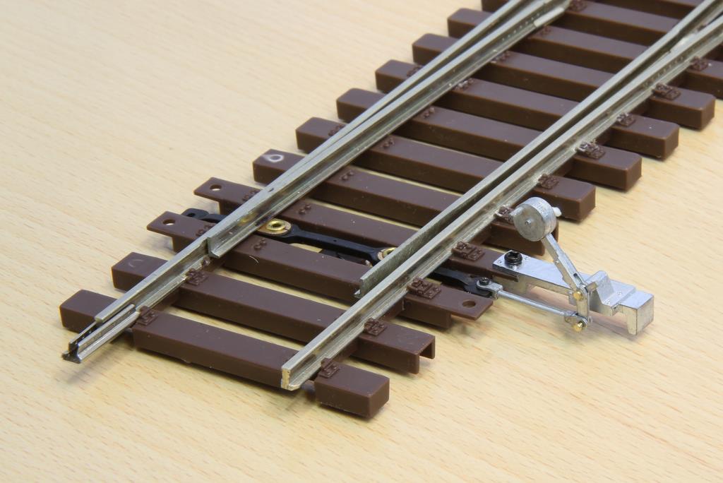

(#47297) sikumegalifter hozzászólása
Okt 6, 2015 |

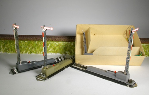

Valami hasonlót látott már valaki? Az az igazság hogy ha tillig vágány lesz és addig még nincs asztal néha jó lenne egy kicsit vonatozni.Viszont az ideglenes asztalon amin néha vonatozunk ott nem lenne lehetőség asztal alatti állításhoz.Viszont ez a kézi cucc jó lenne |

(#47302) róbertke válasza sikumegalifter hozzászólására (#47297)
Okt 7, 2015 |
Évekkel ezelőtt találkoztam vele a Spurnull-Magazin oldalán, de a letöltött kép a másik oldaláról készült. Talán HoTotya és Váltógyártó egyszer elkészíti TT és H0 méretben...

(#47304) HarciSün hozzászólása
Okt 7, 2015 |
Alakulgatunk... (kaszni átfestve, kotrók áthelyezve - még nem festve)
A valóságban picit világosabb... |
