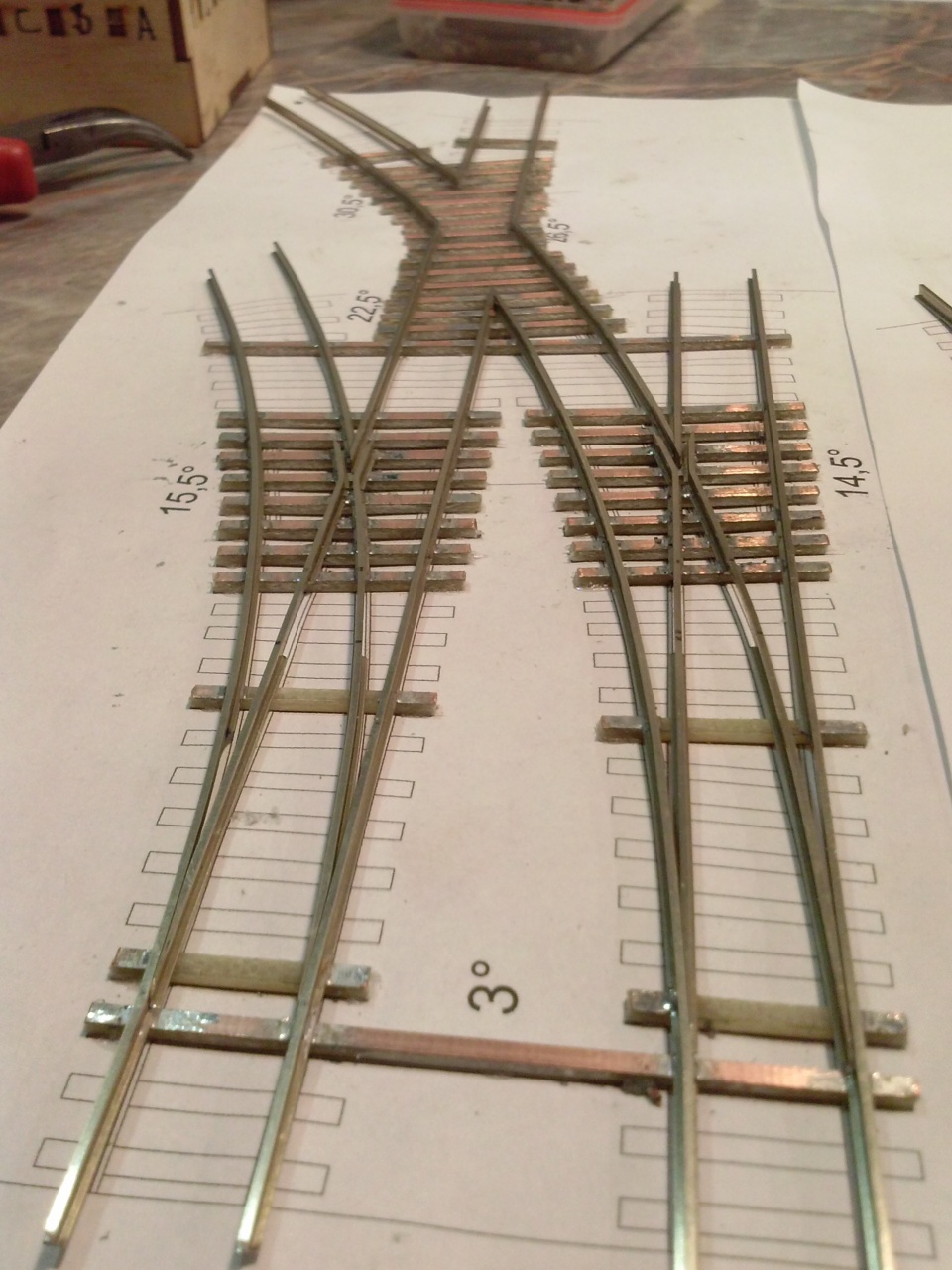

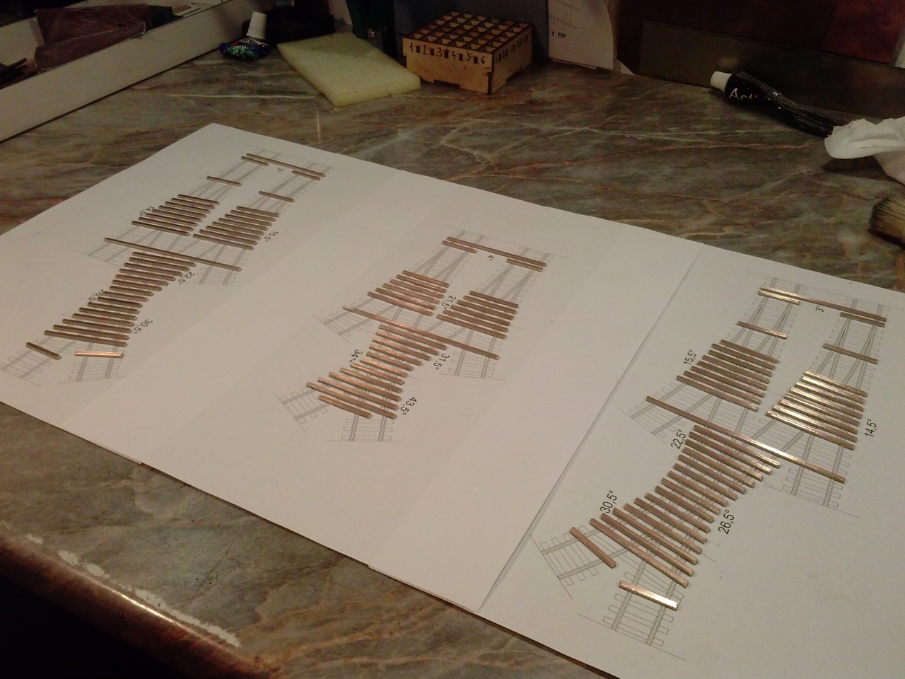

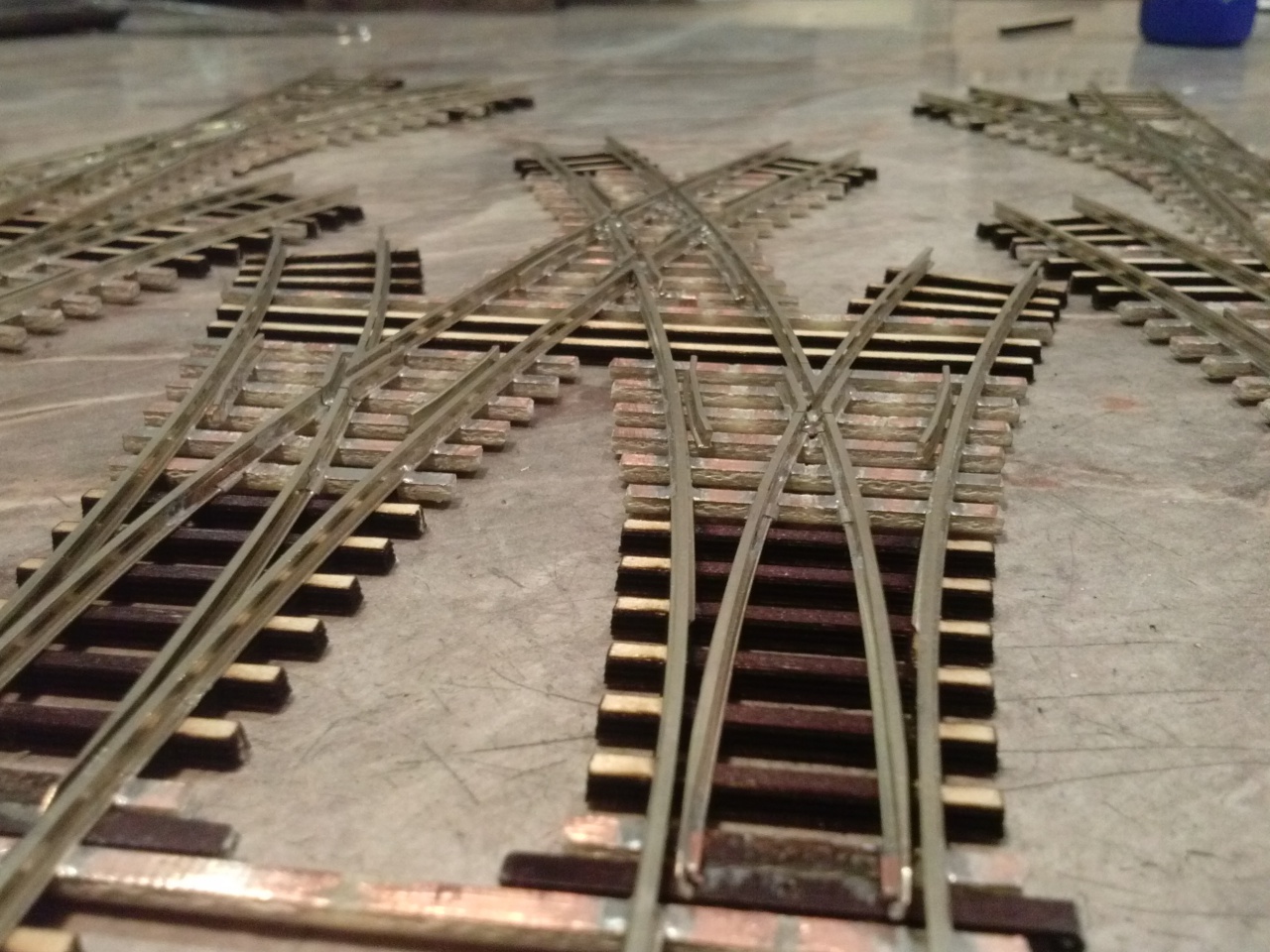

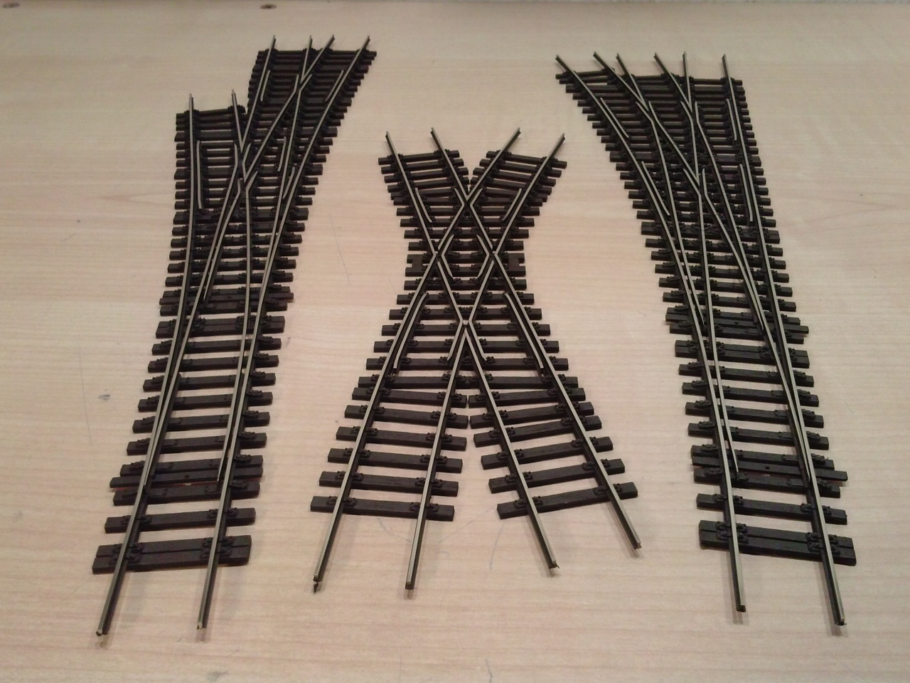

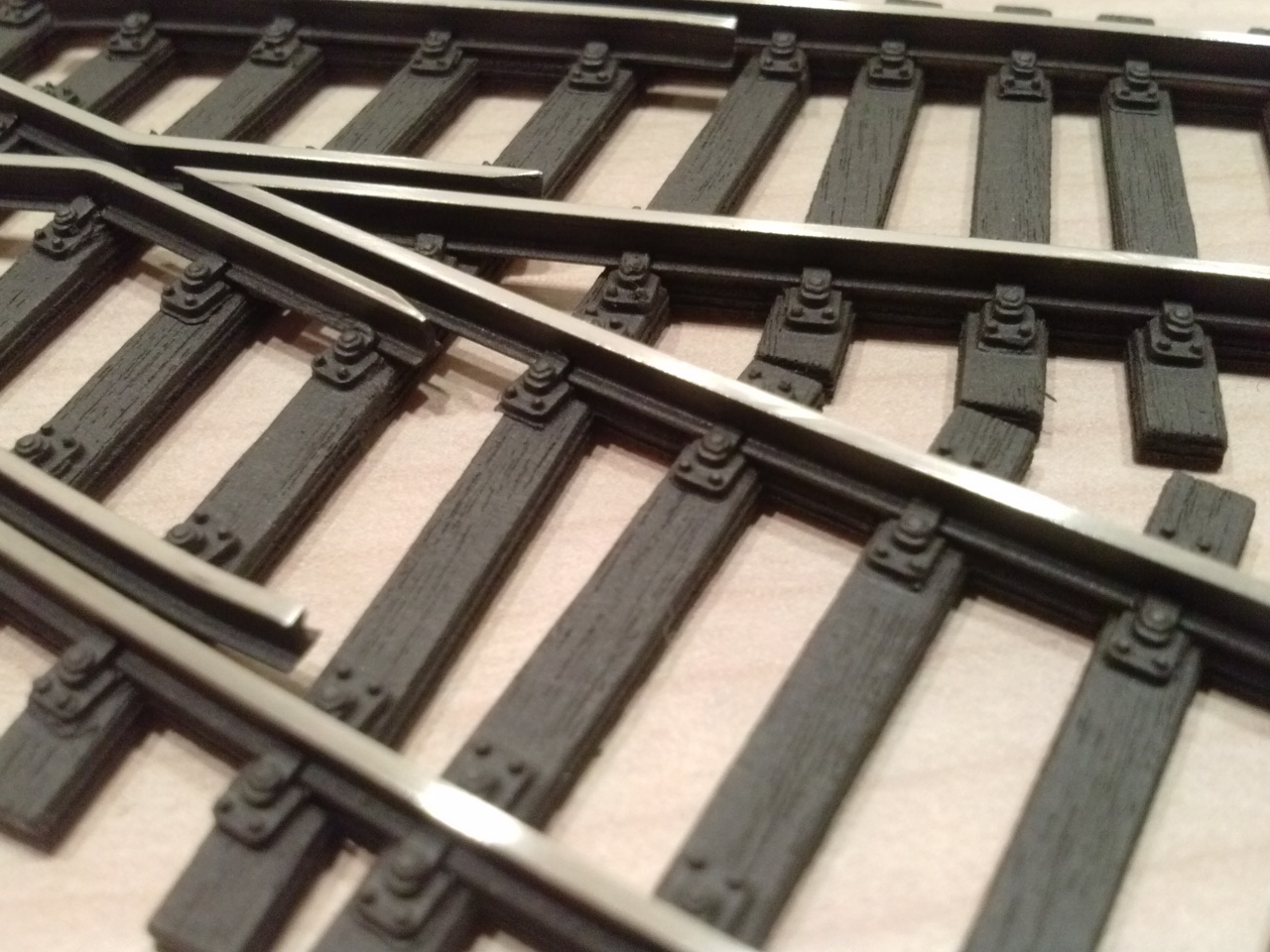

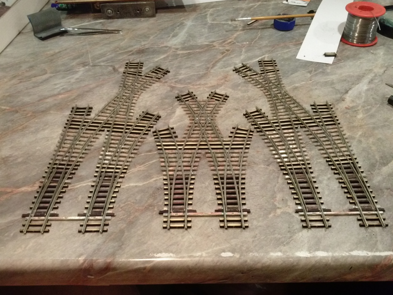

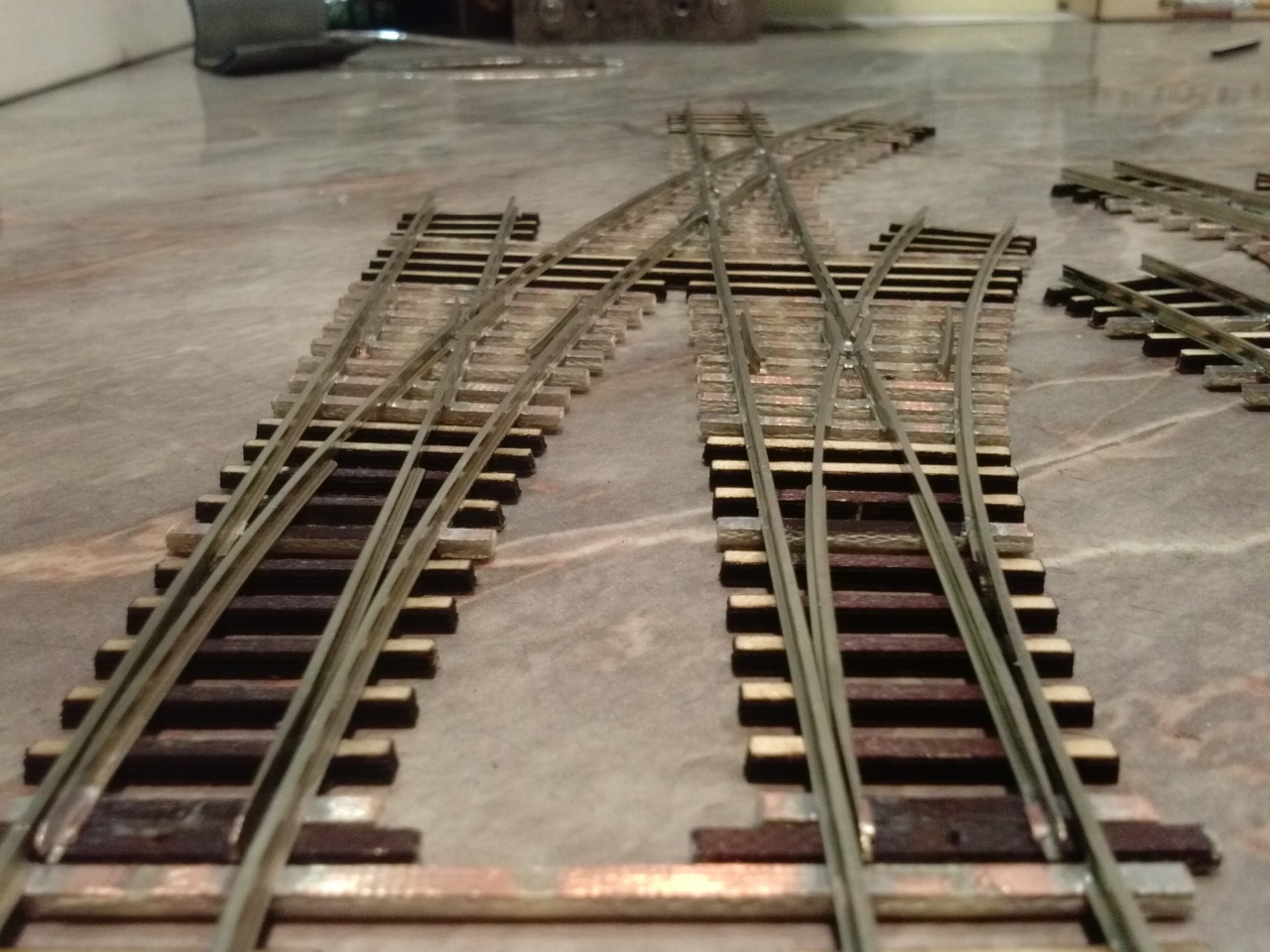

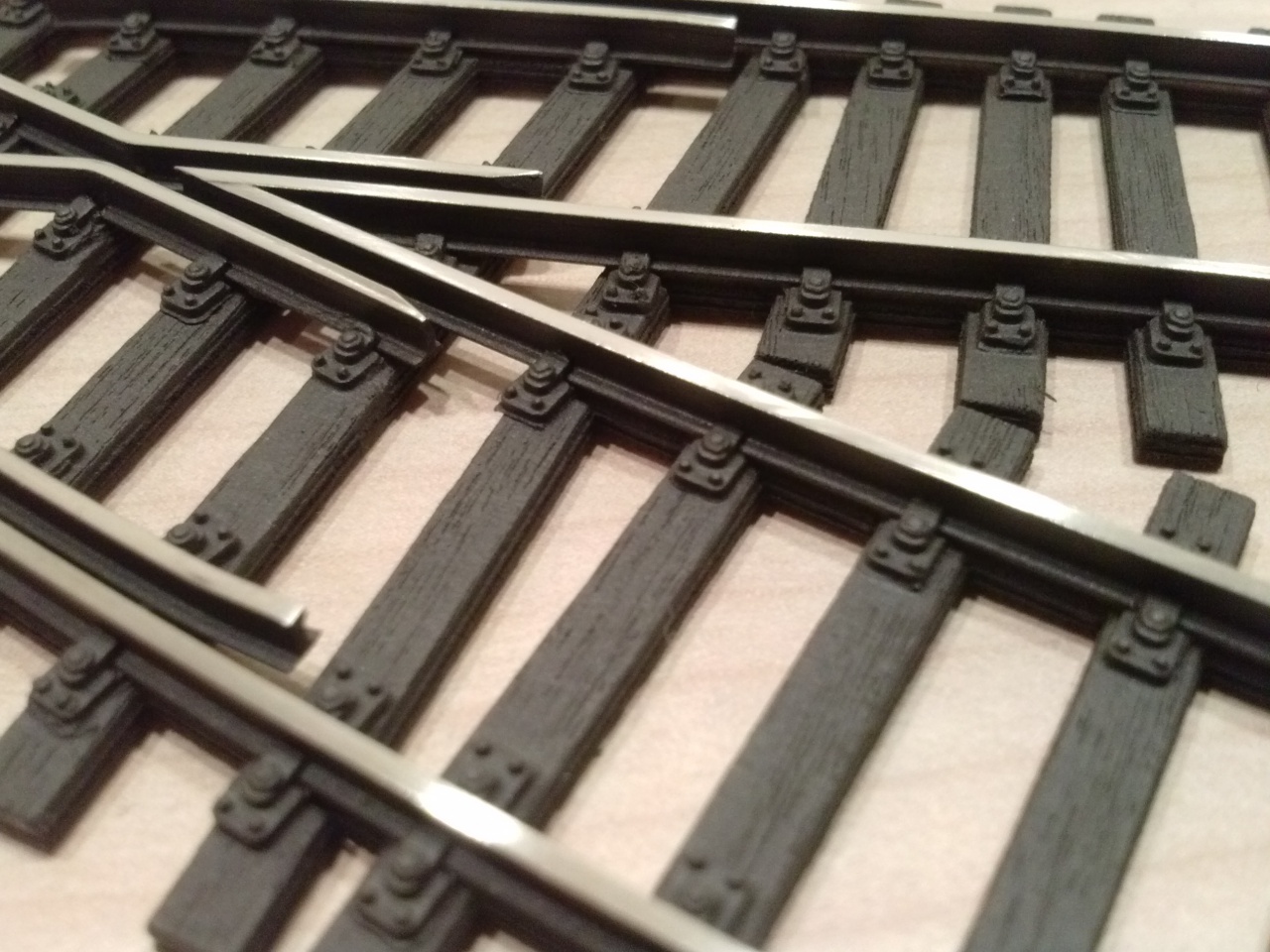

(#47431) Váltógyártó válasza Váltógyártó hozzászólására (#46811) Válasz • Okt 12, 2015
Az első fecskék ezzel a technikával. Sok nehézség adódott az építés közben, lévén nem volt semmi tapasztalatom, de a végeredmény elég látványos lett!
(#47433) angyal.marci válasza Váltógyártó hozzászólására (#47431) Válasz • Okt 12, 2015
Nekünk miért nem csinálsz ilyet? Olyan szép...

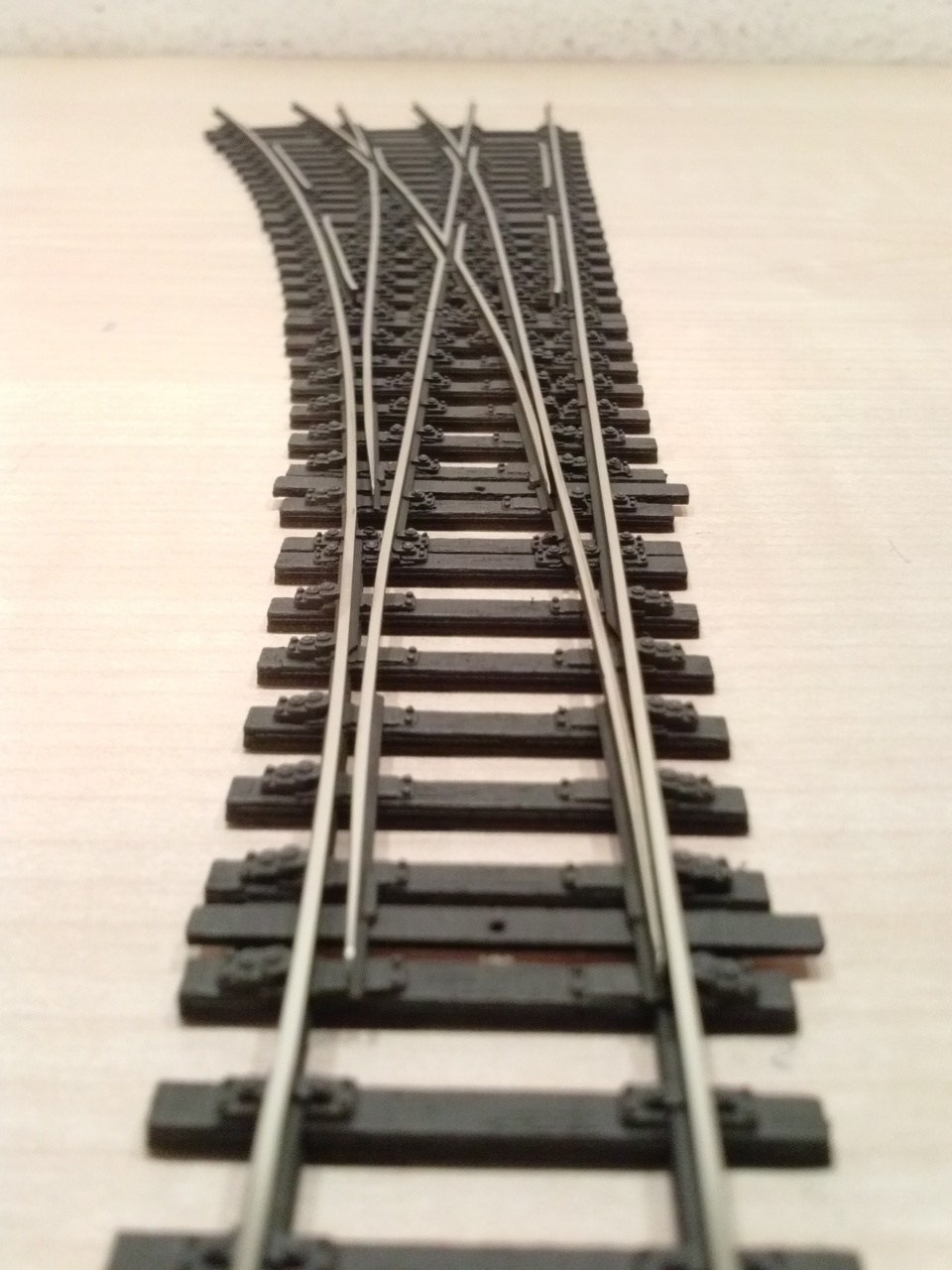

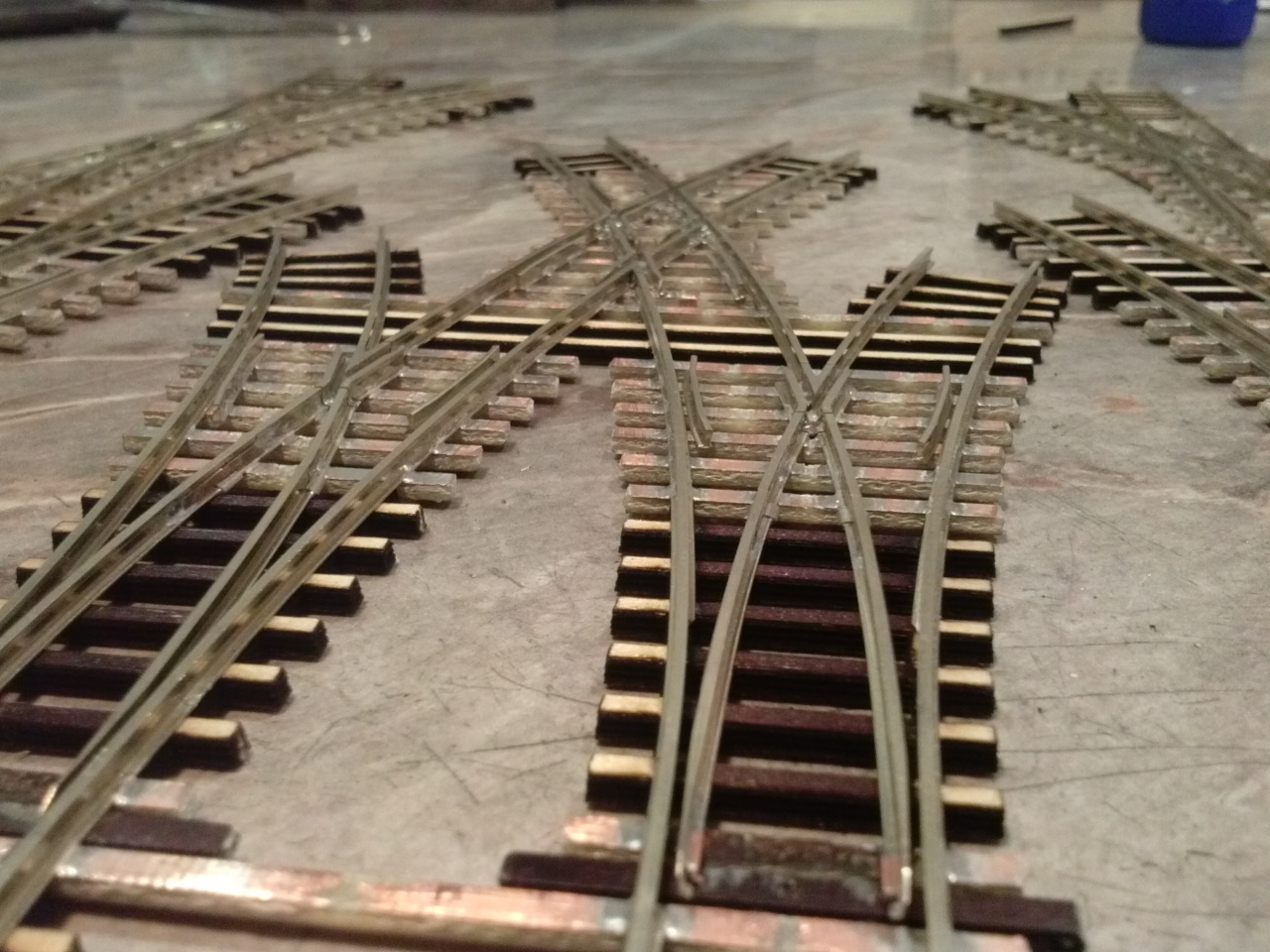

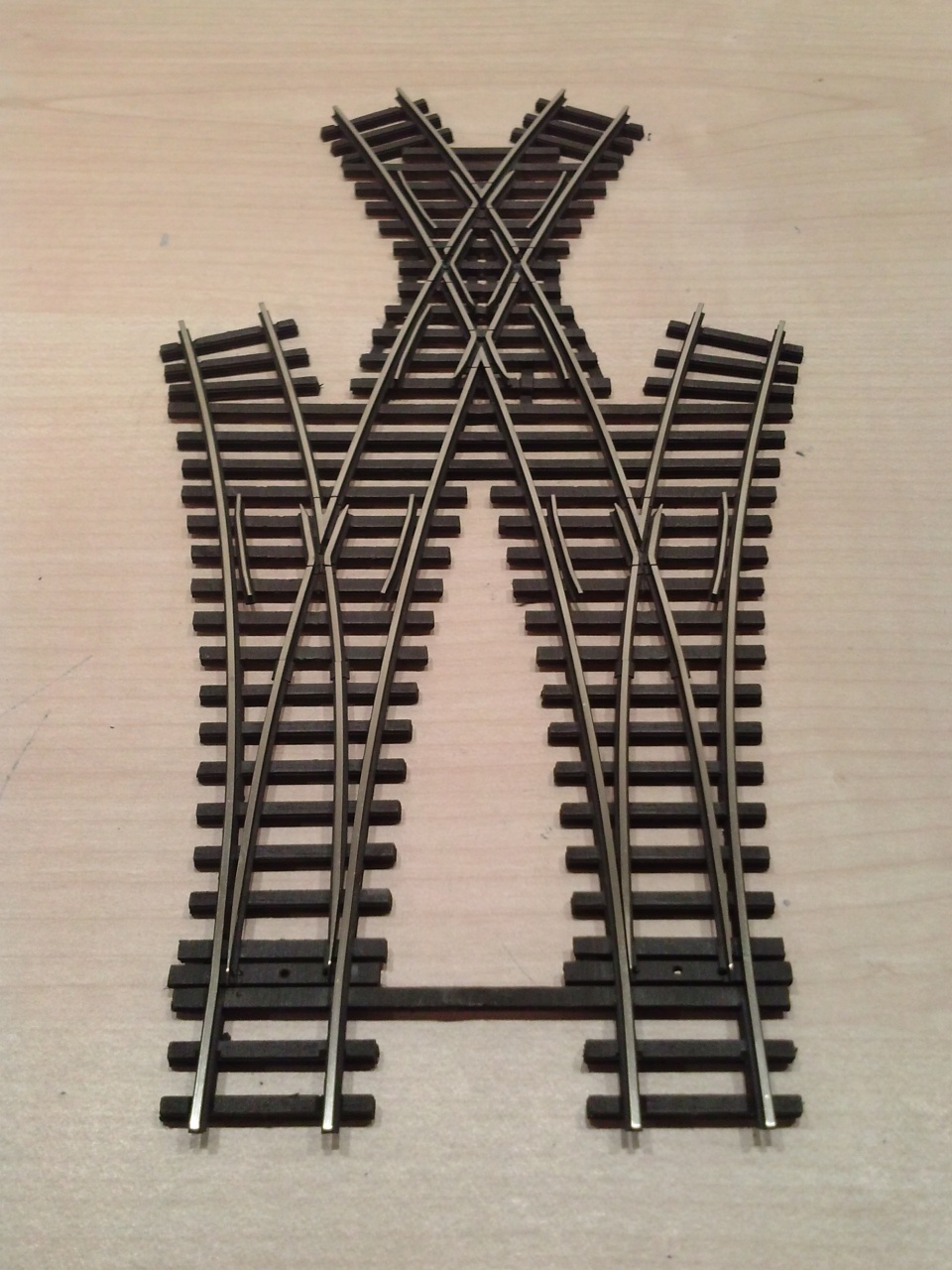

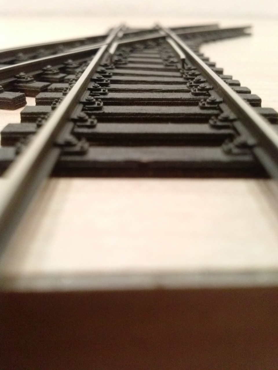

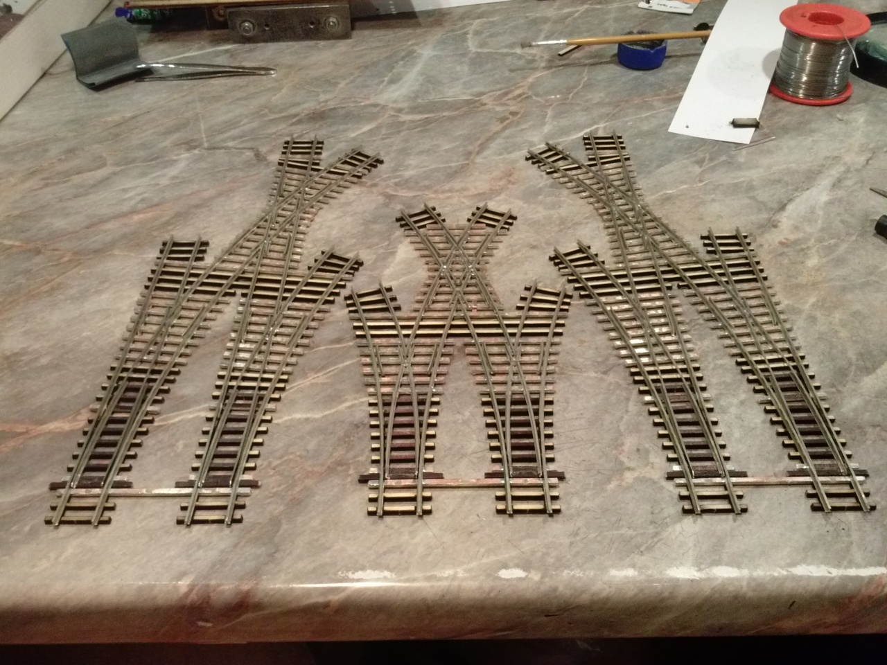

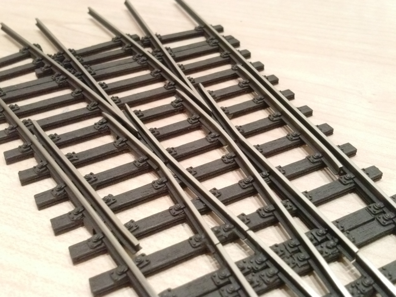

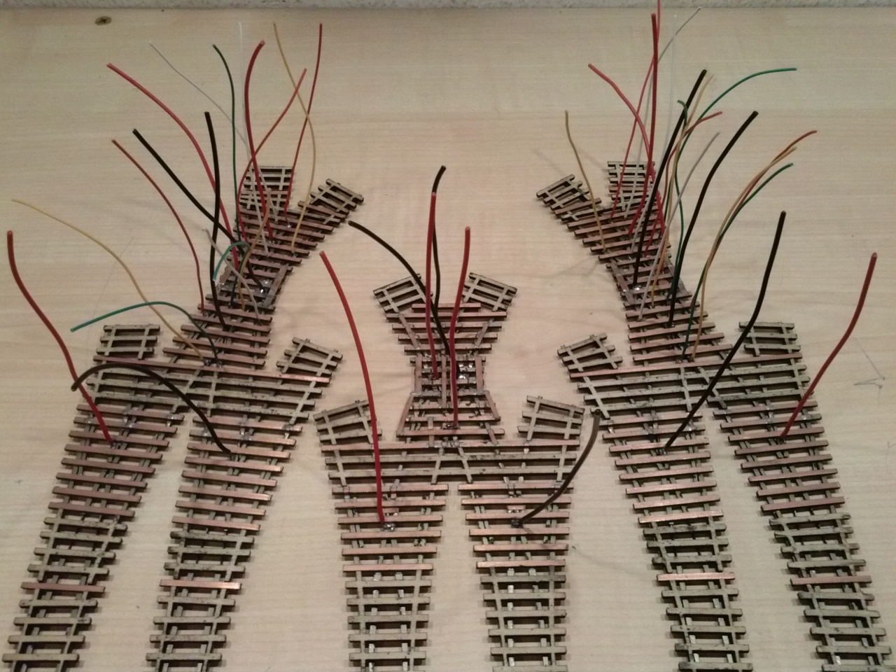

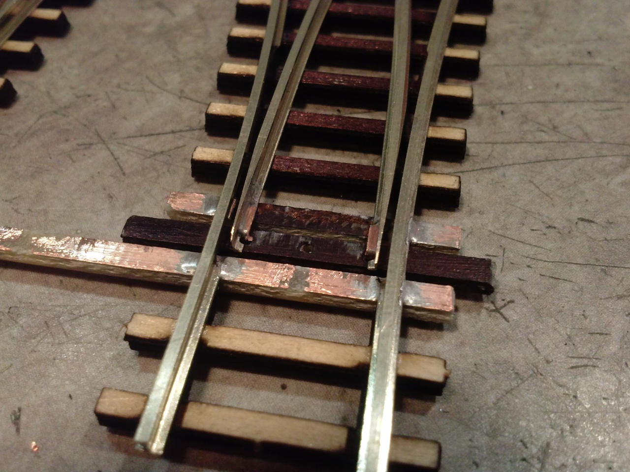

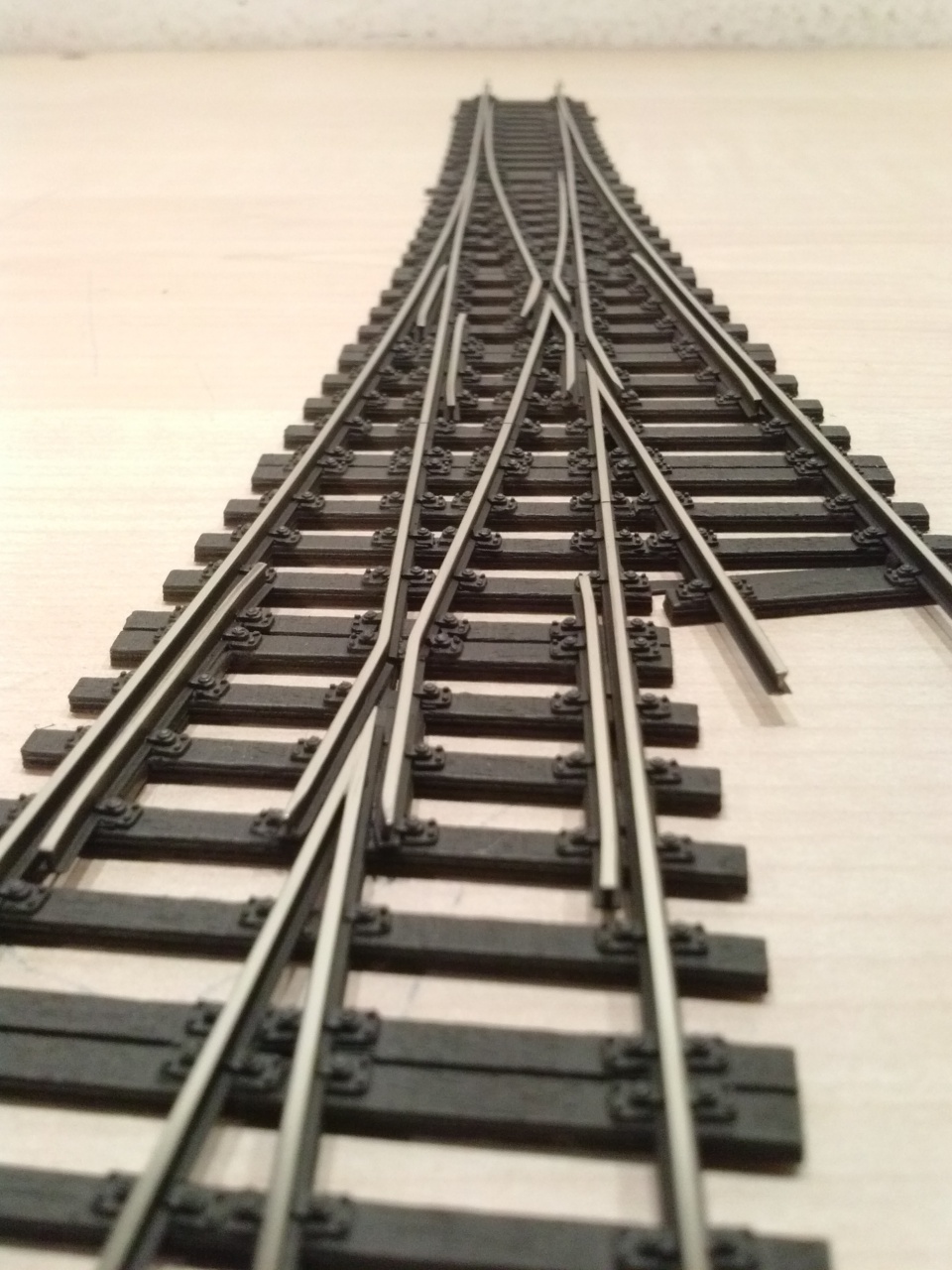

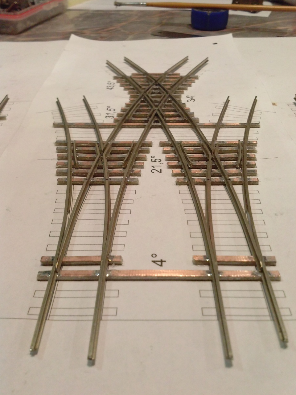

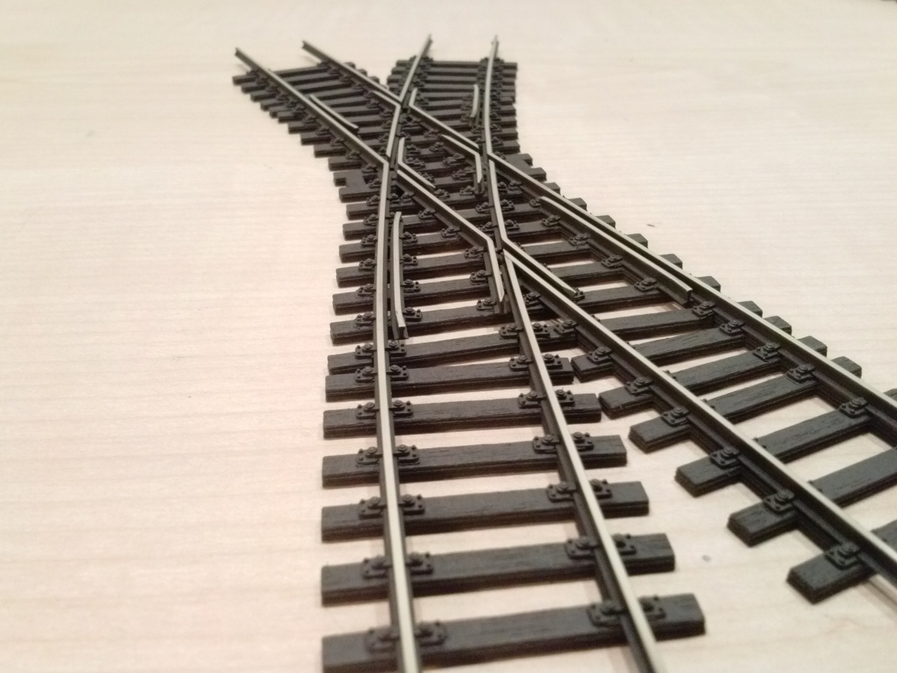

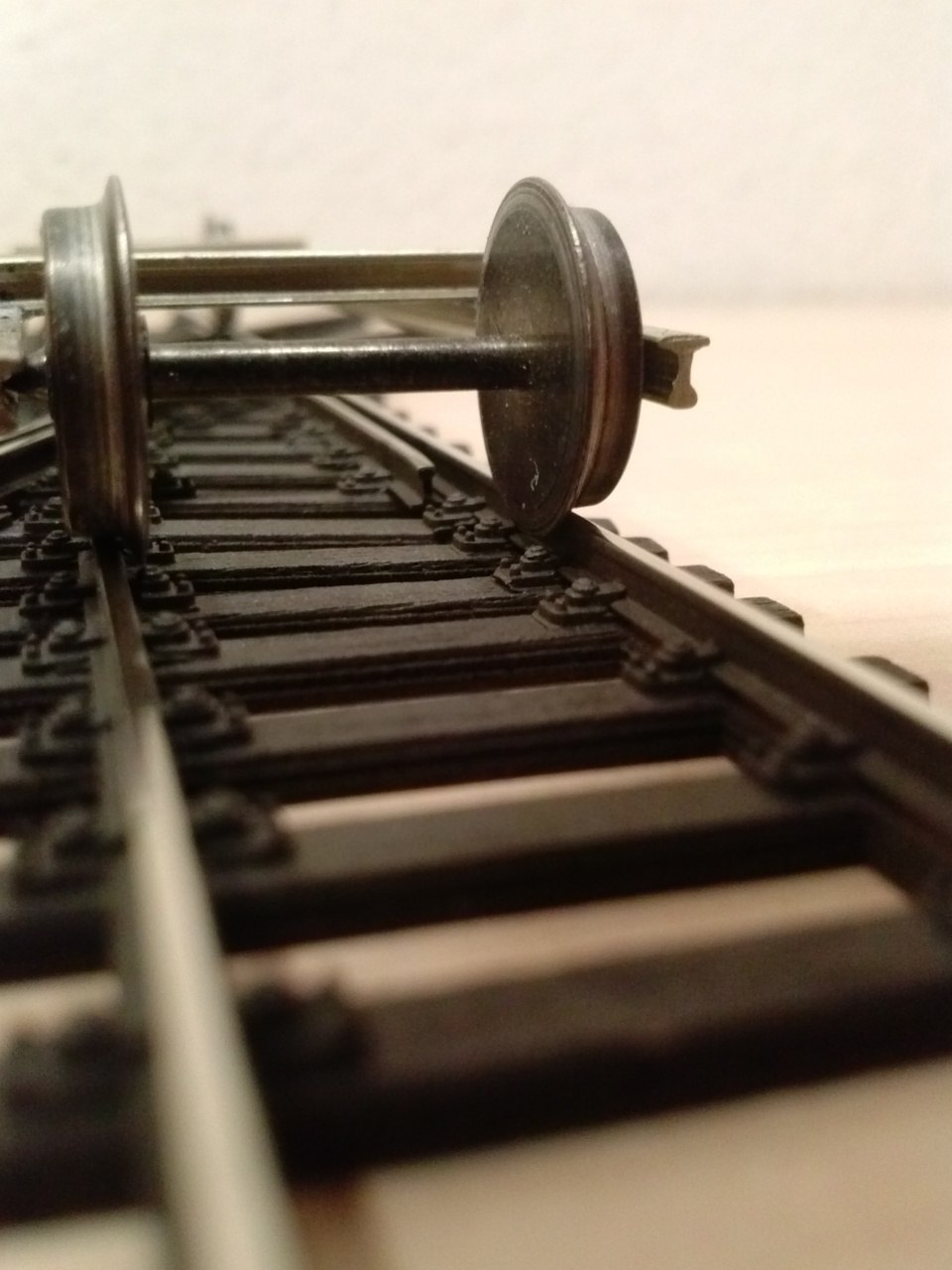

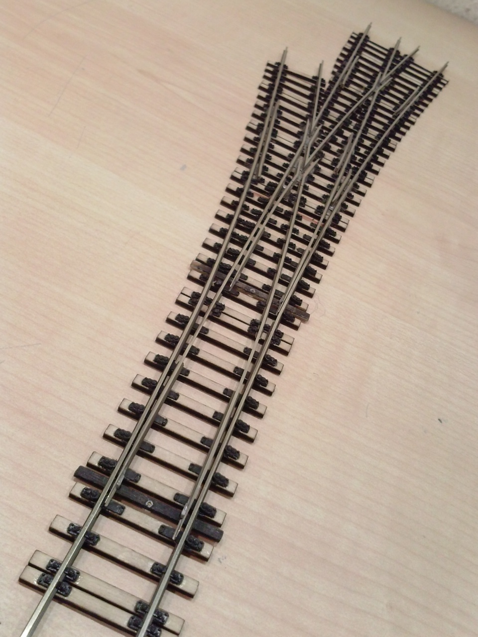

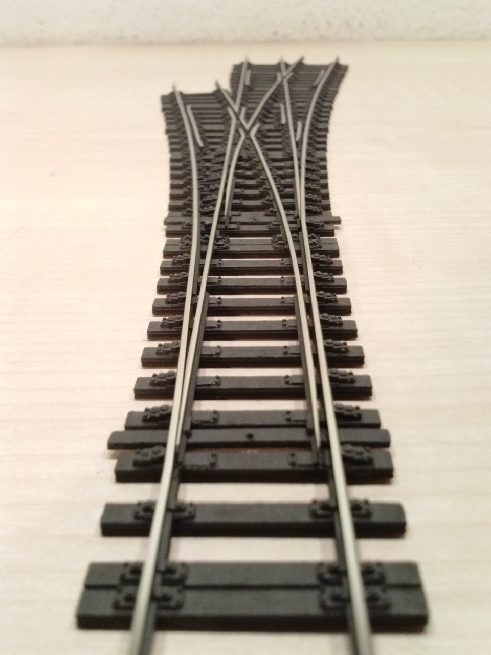

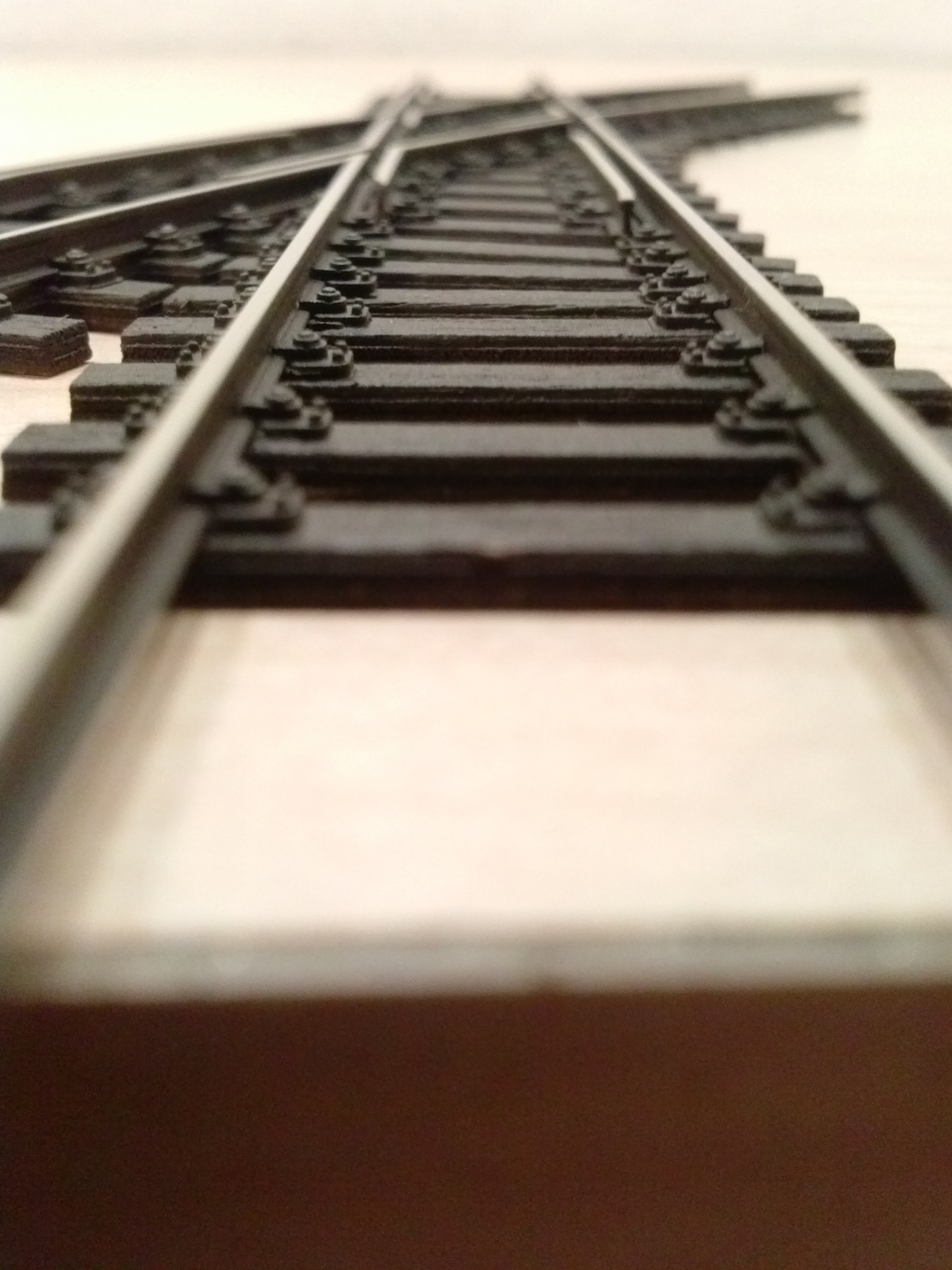

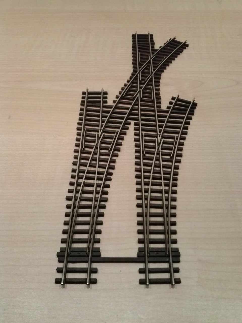

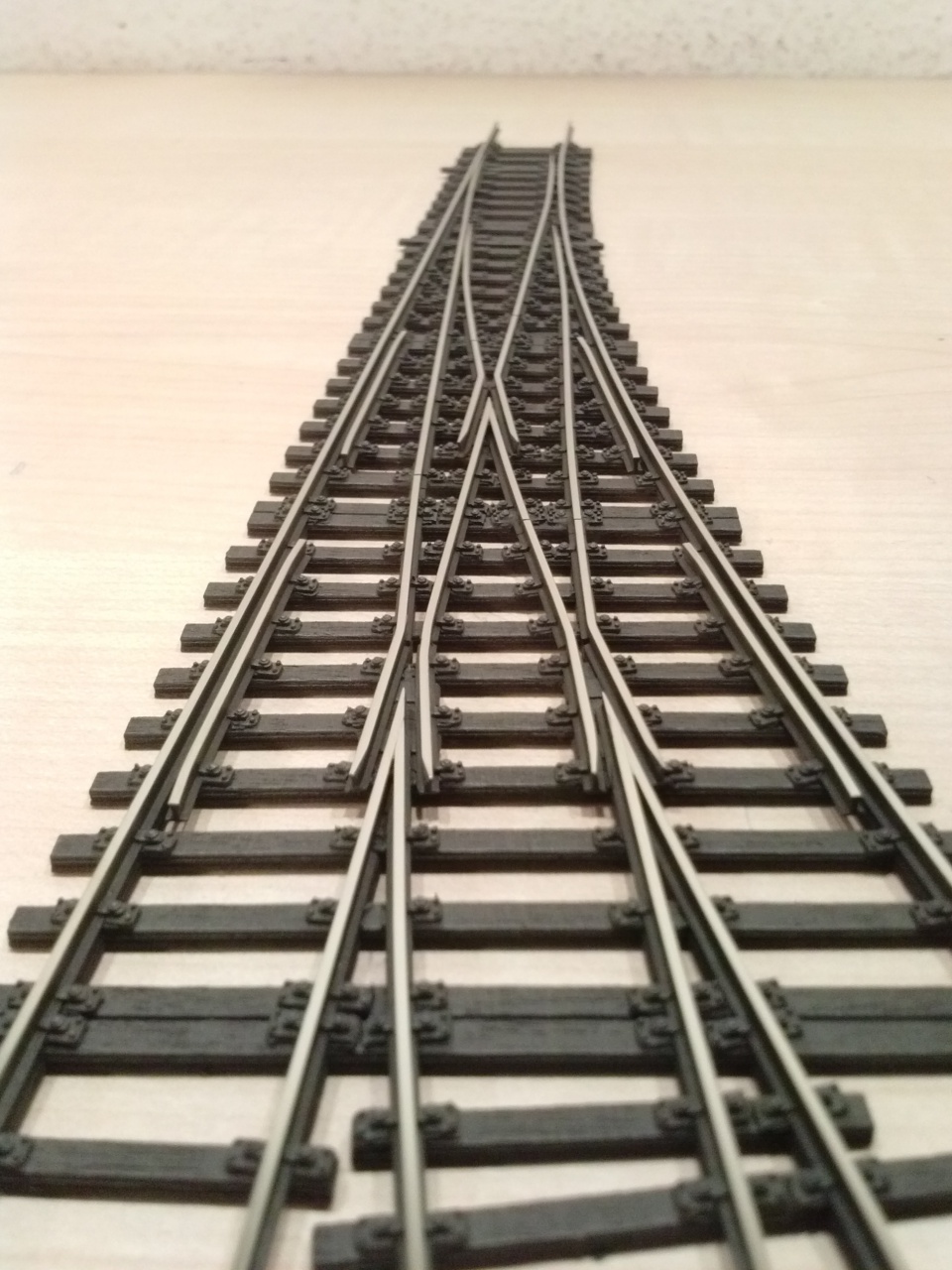

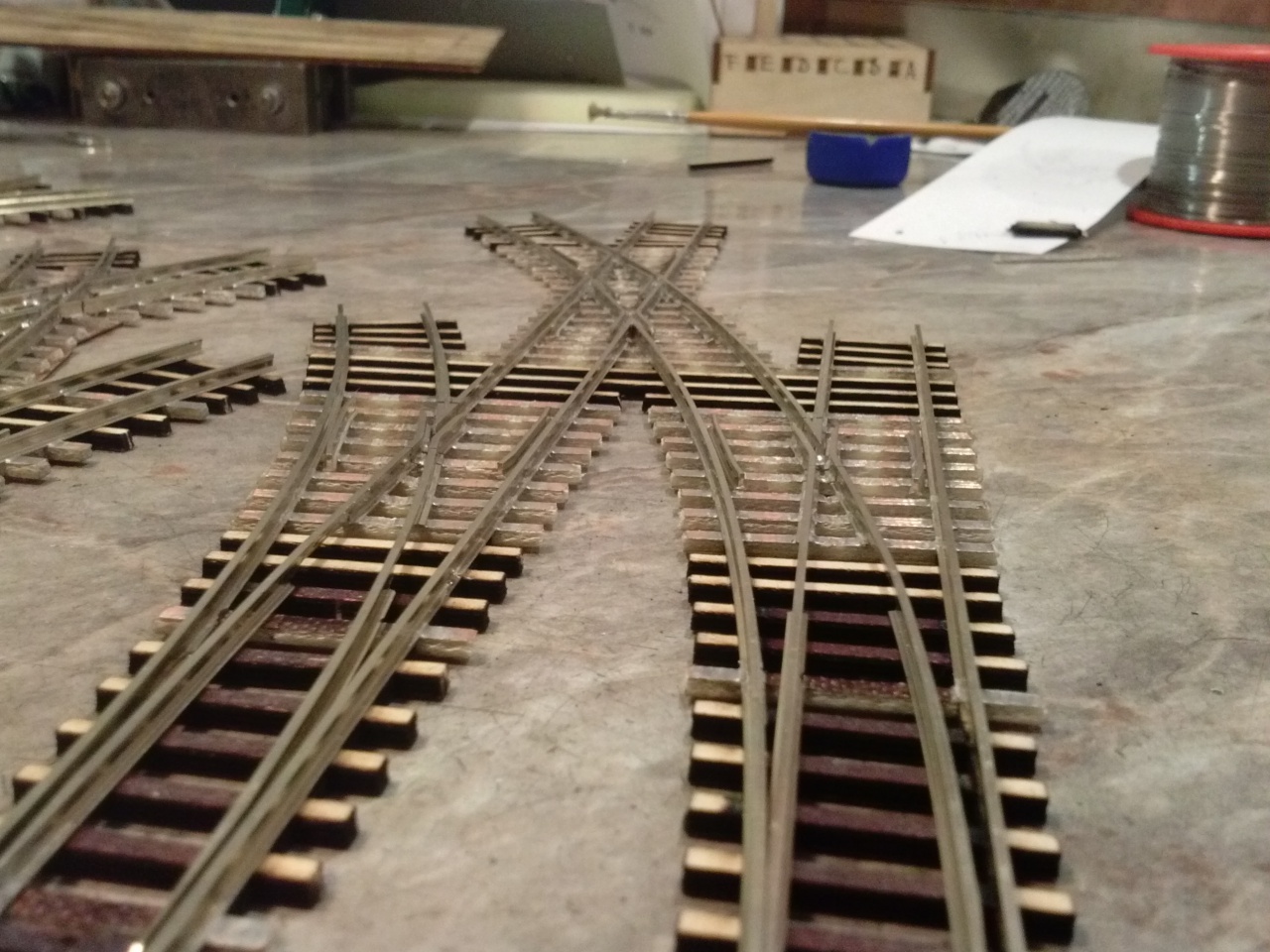

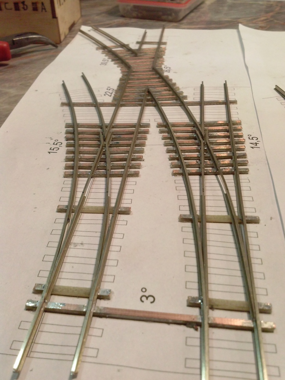

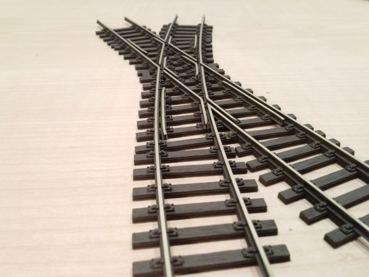

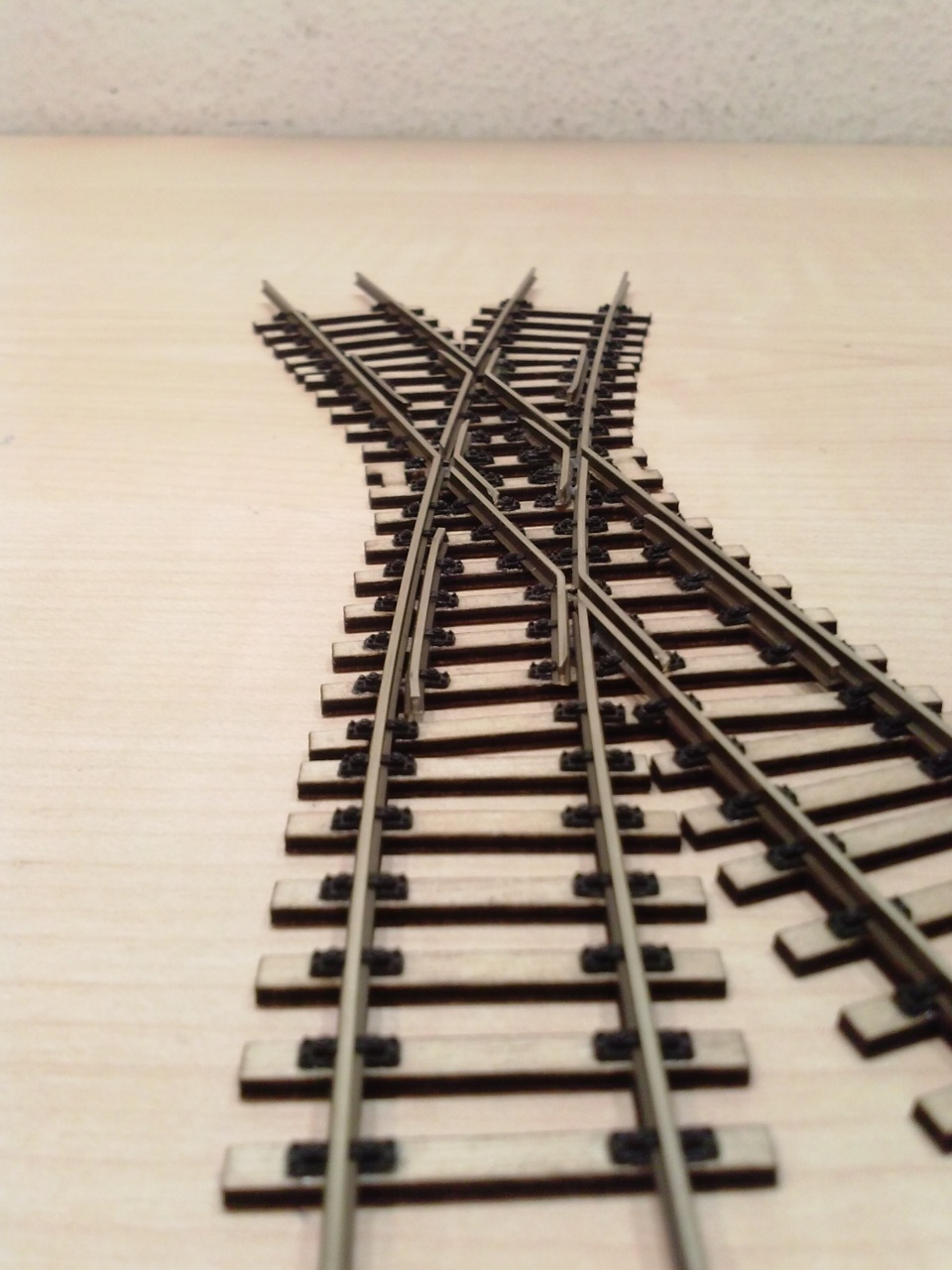

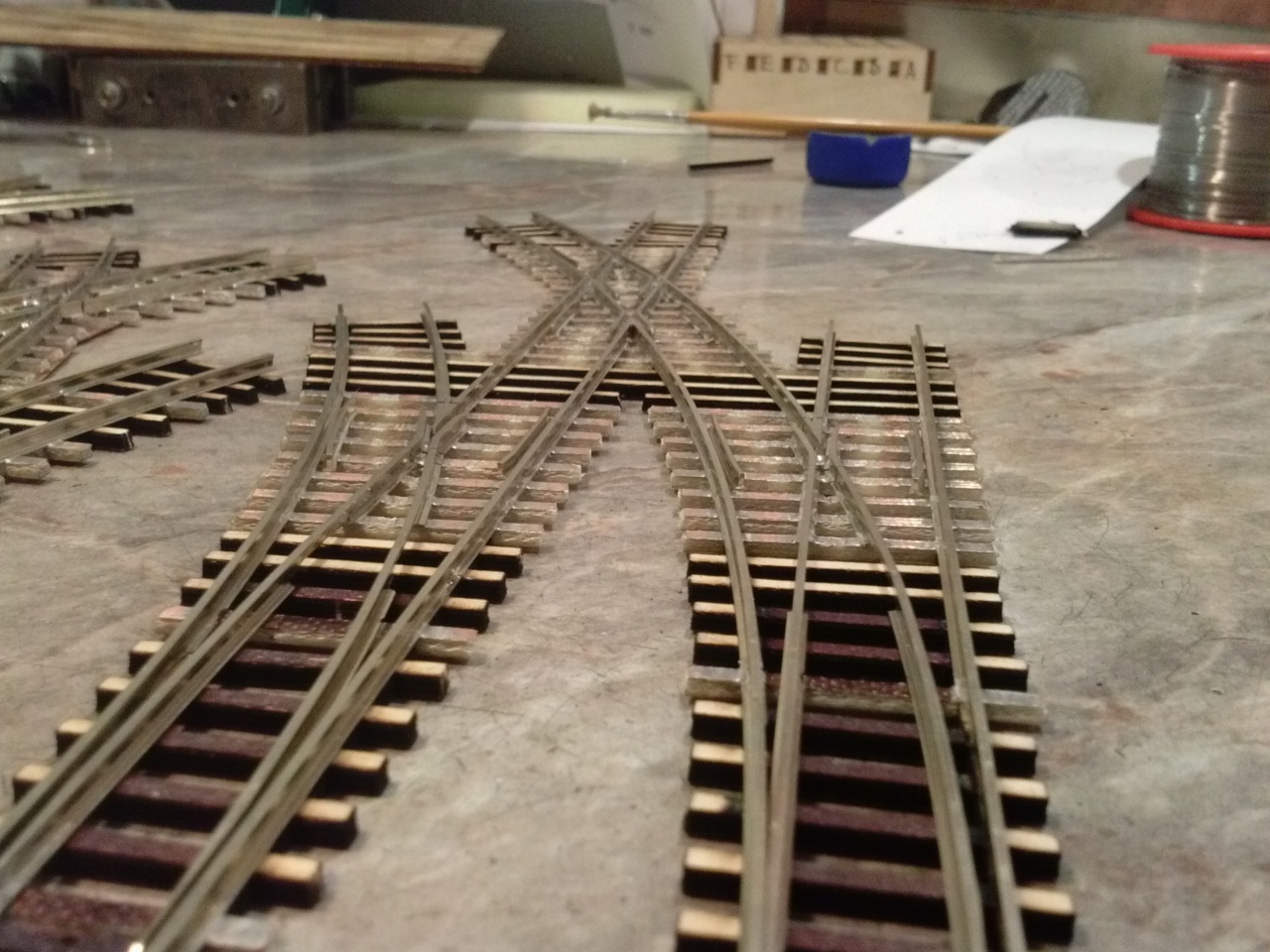

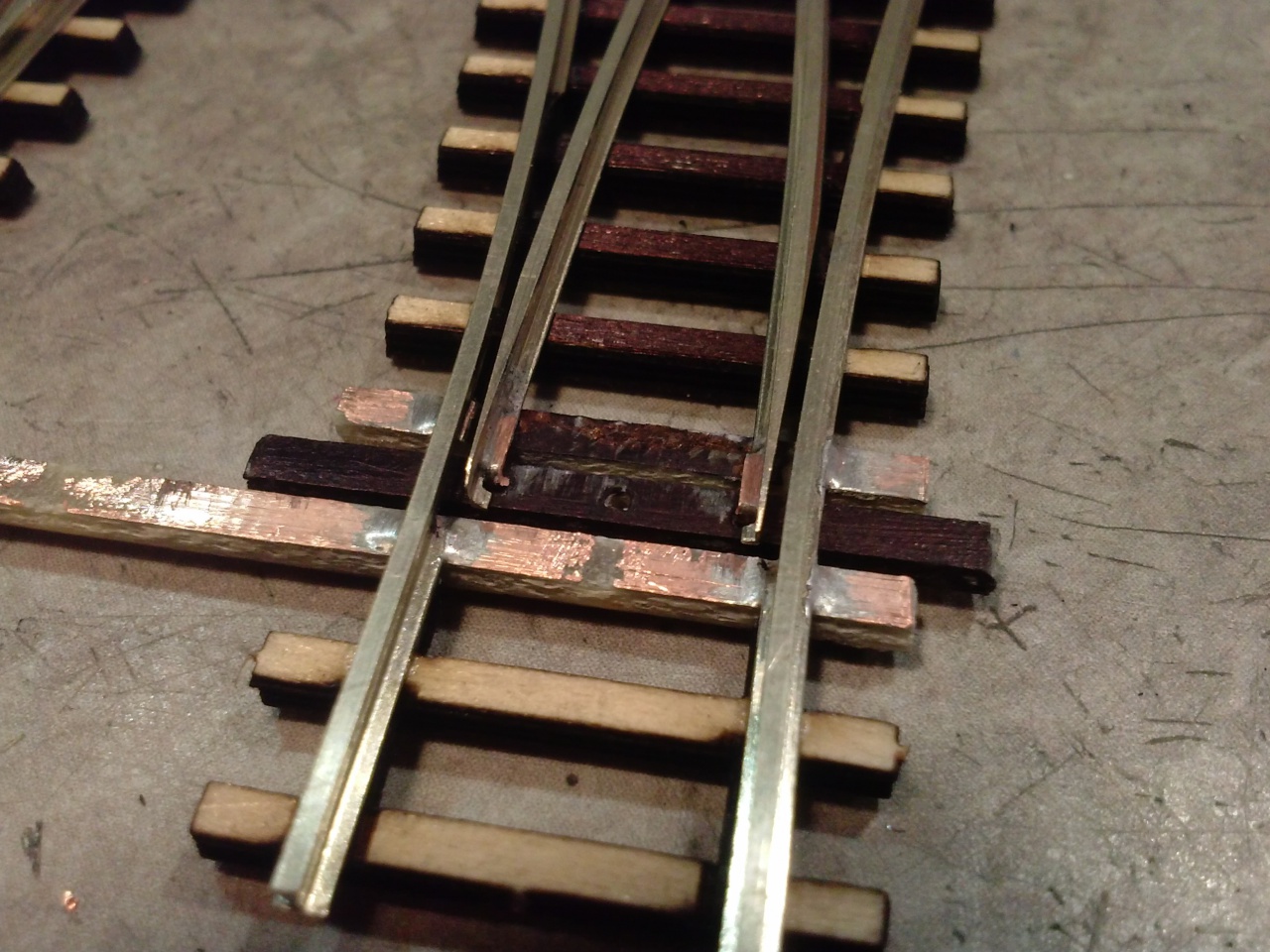

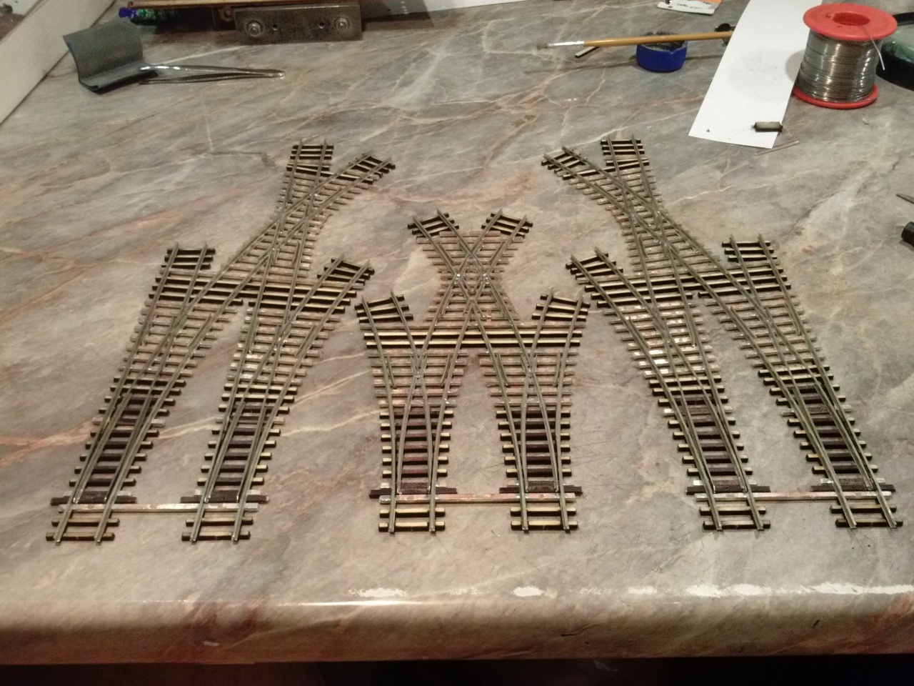

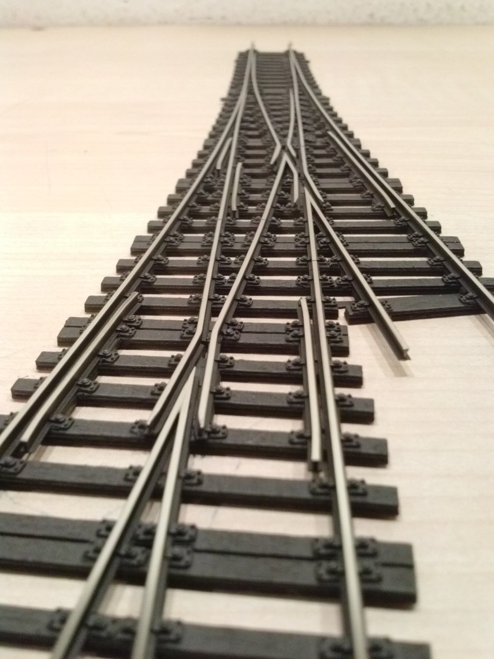

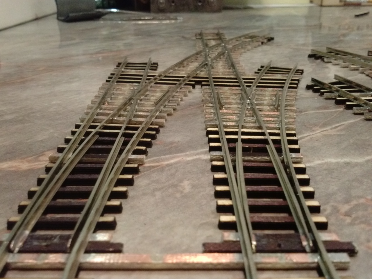

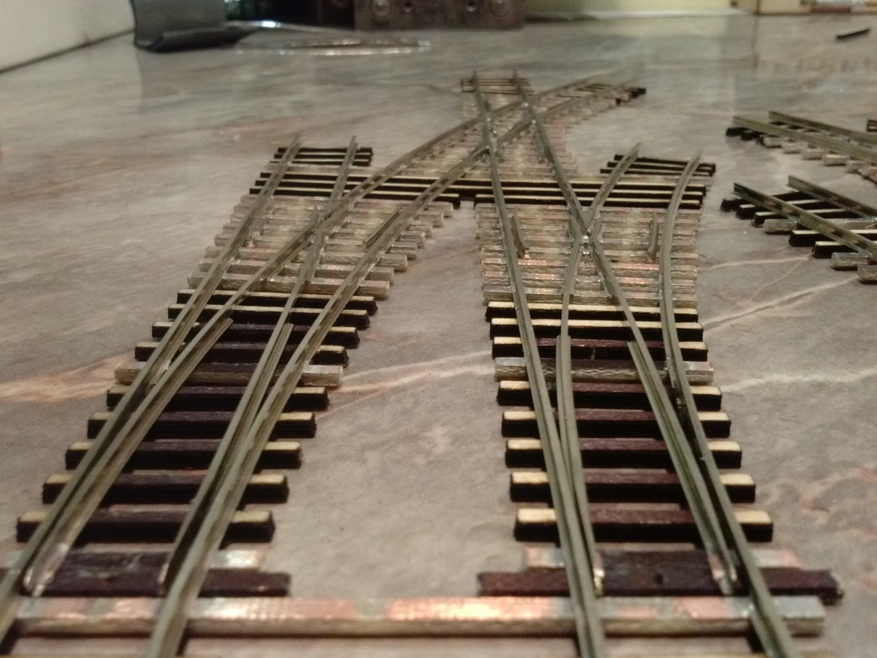

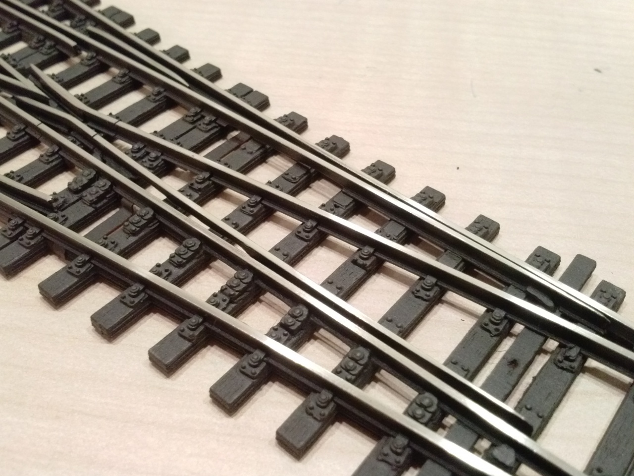

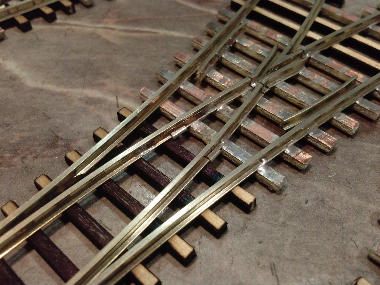

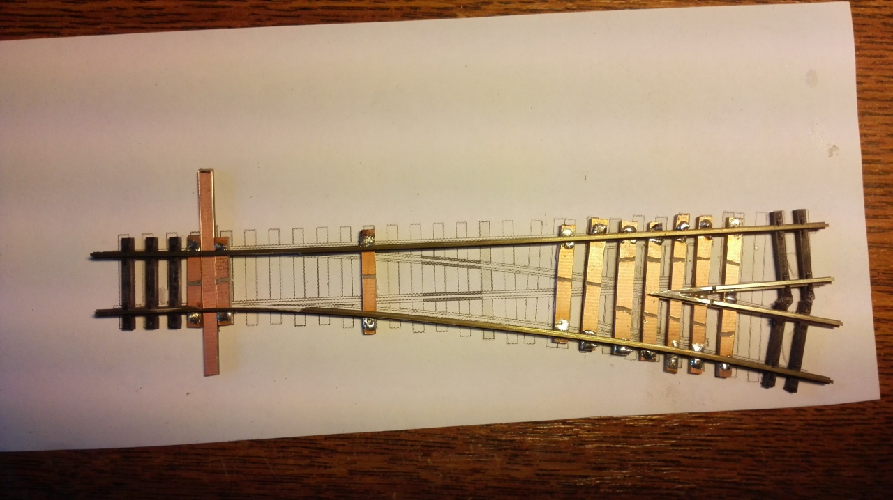

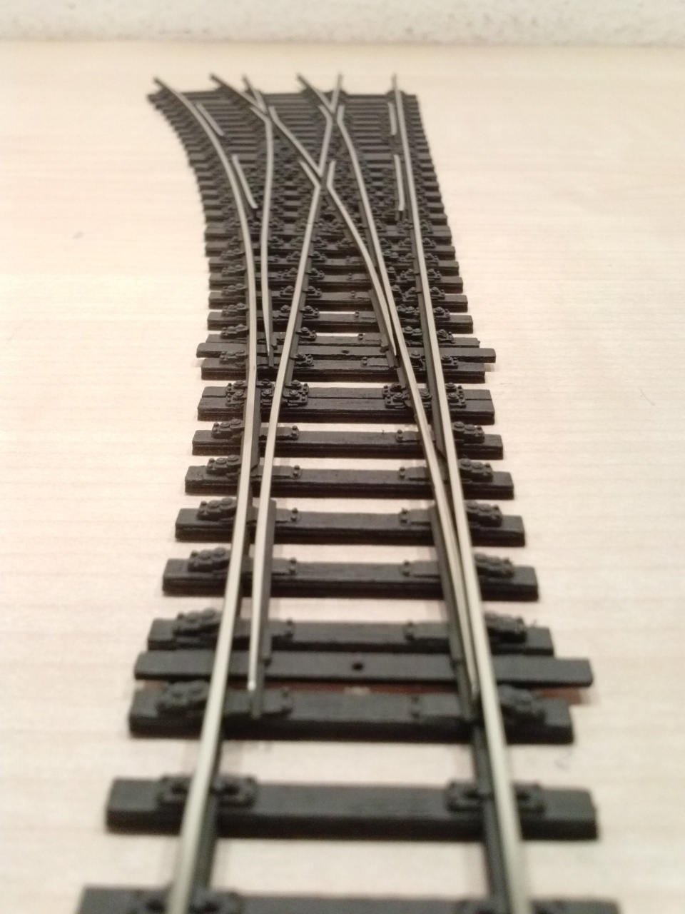

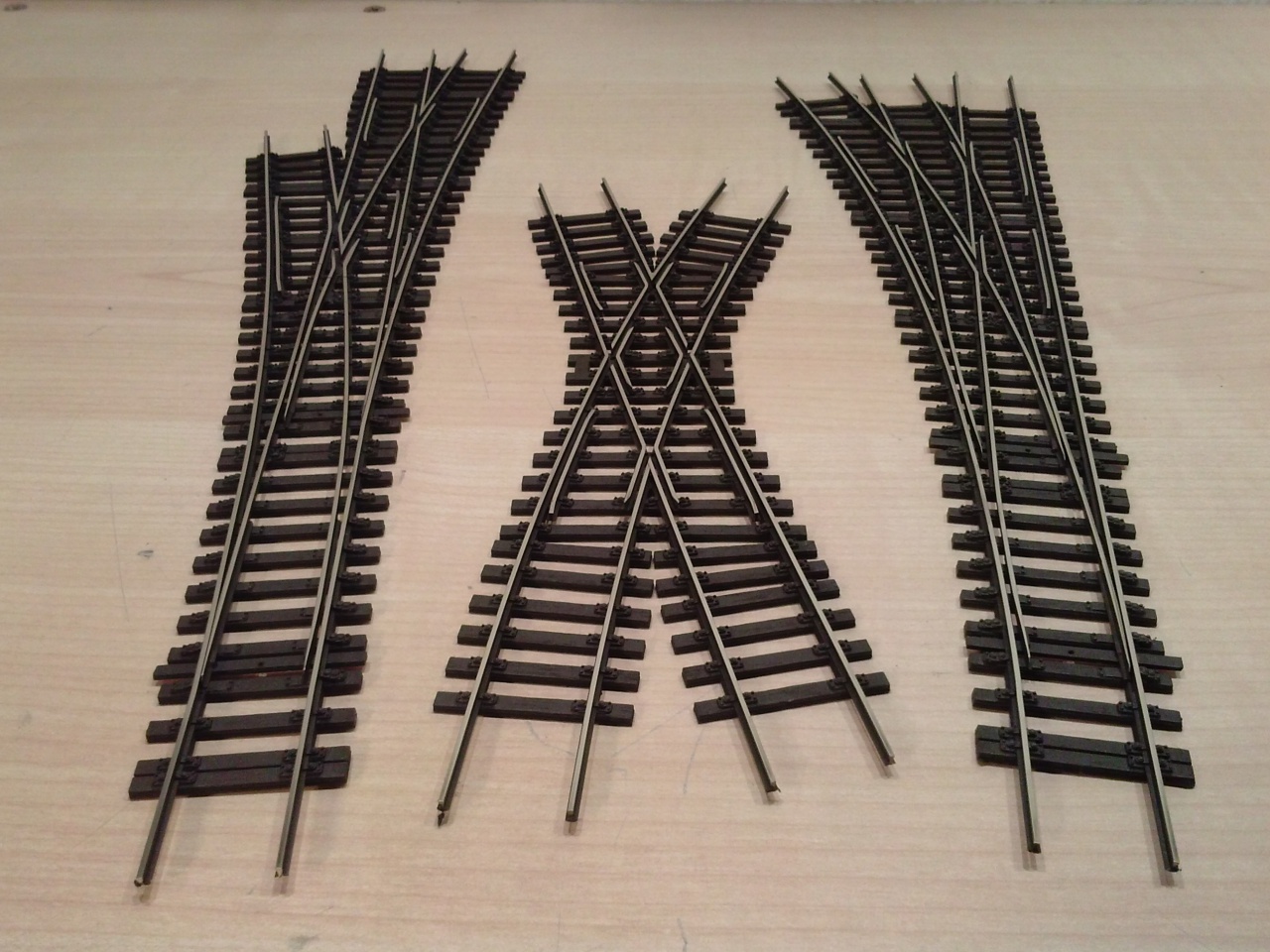

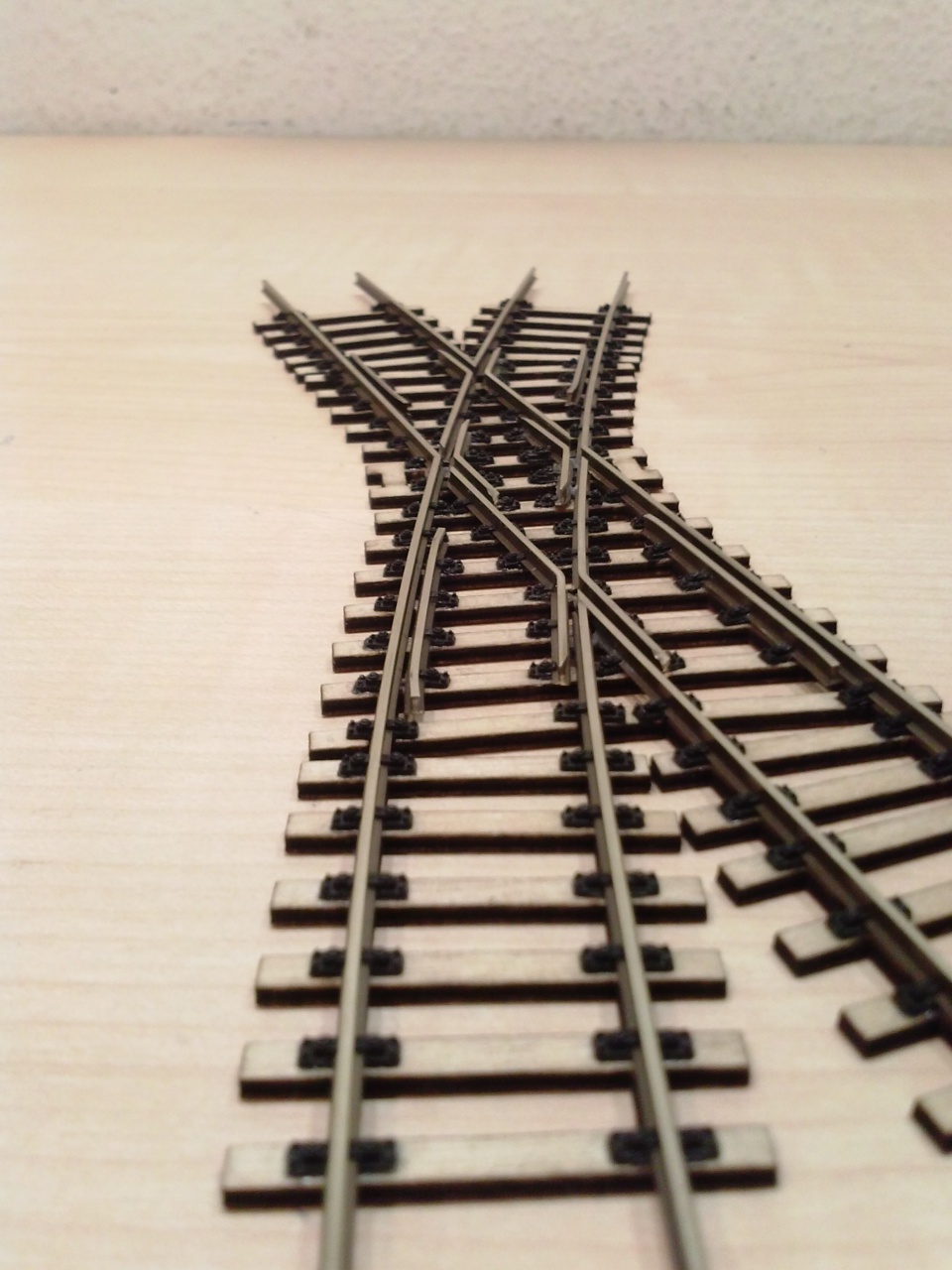

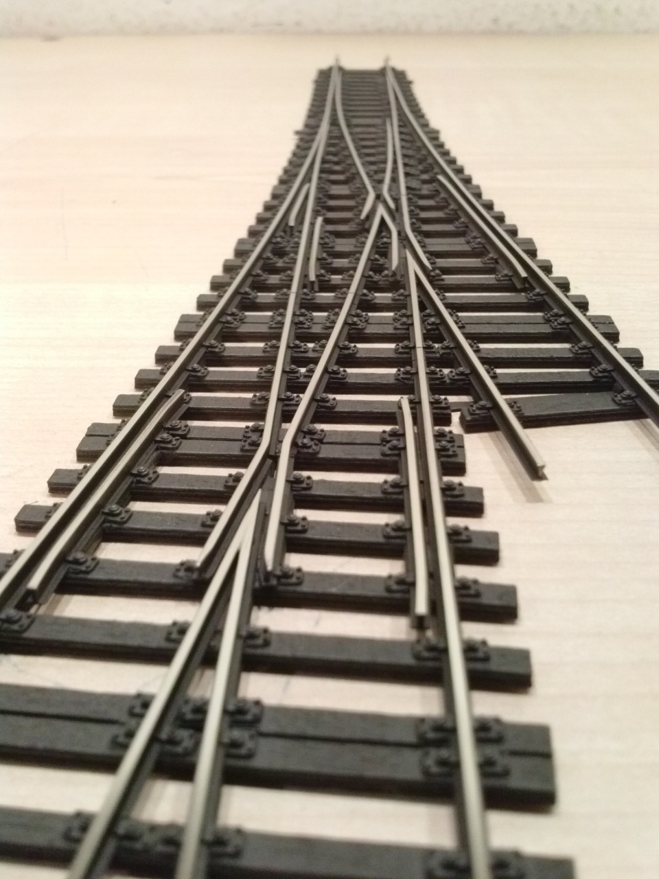

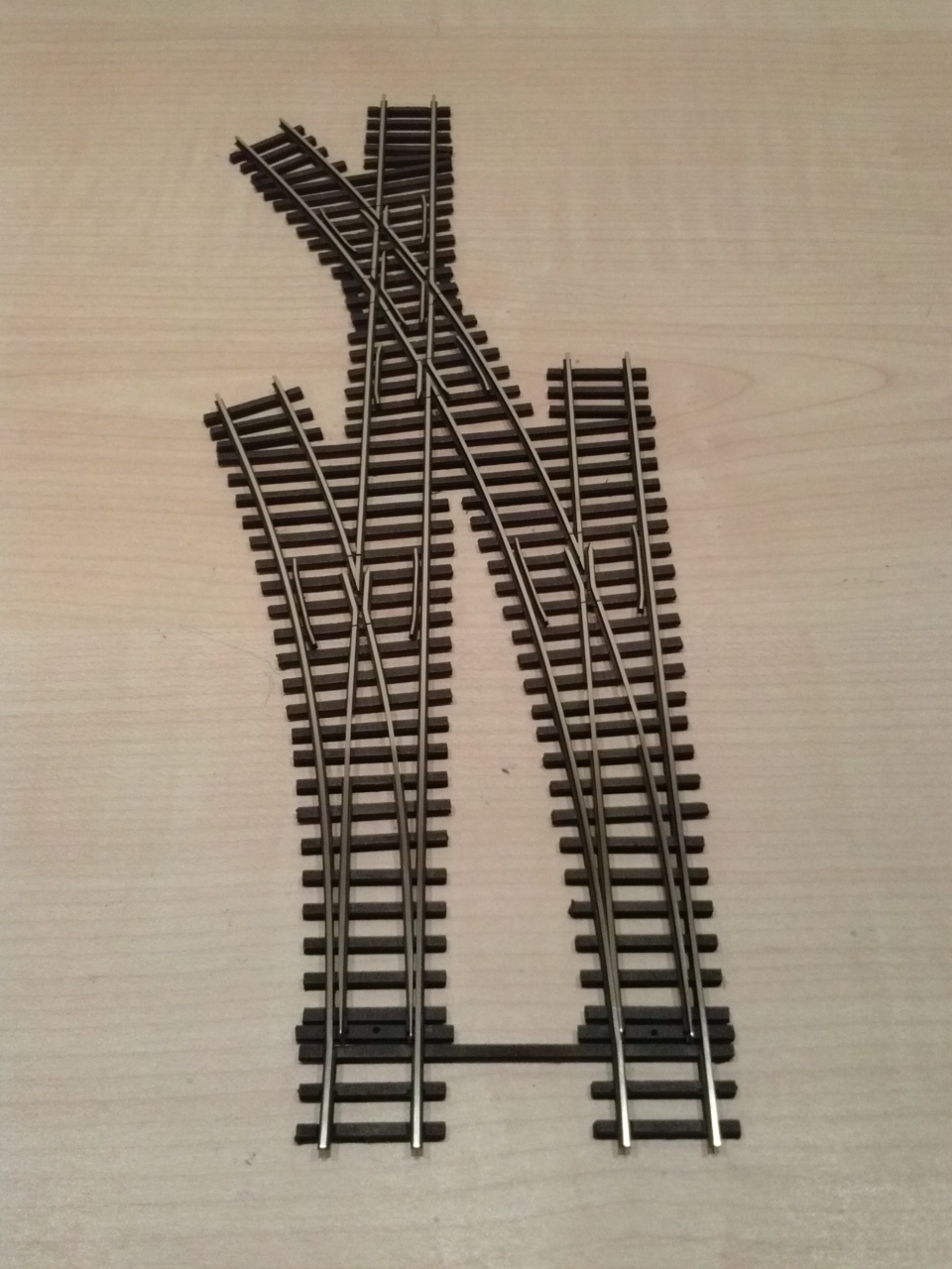

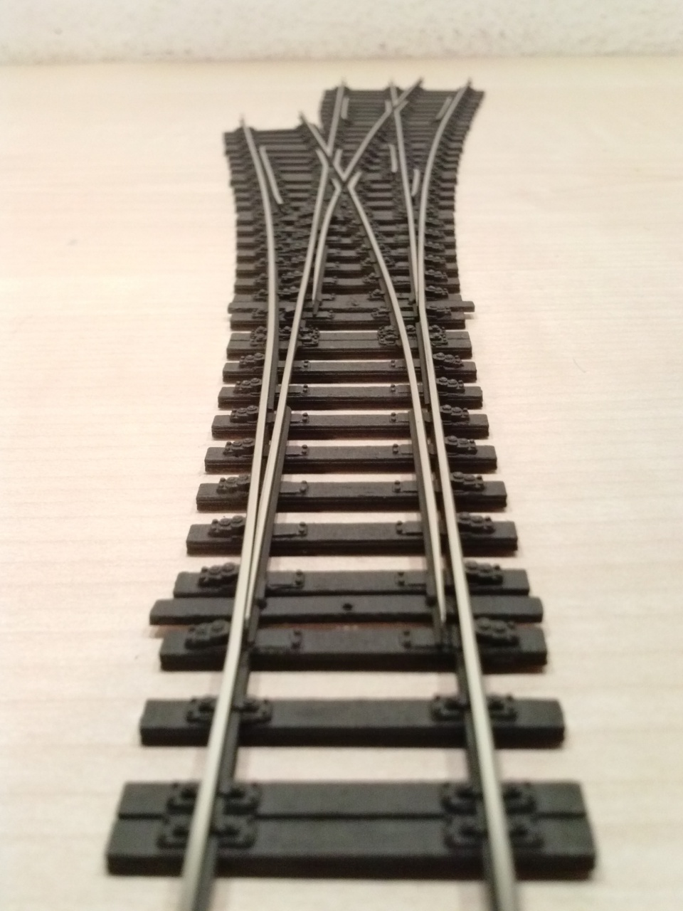

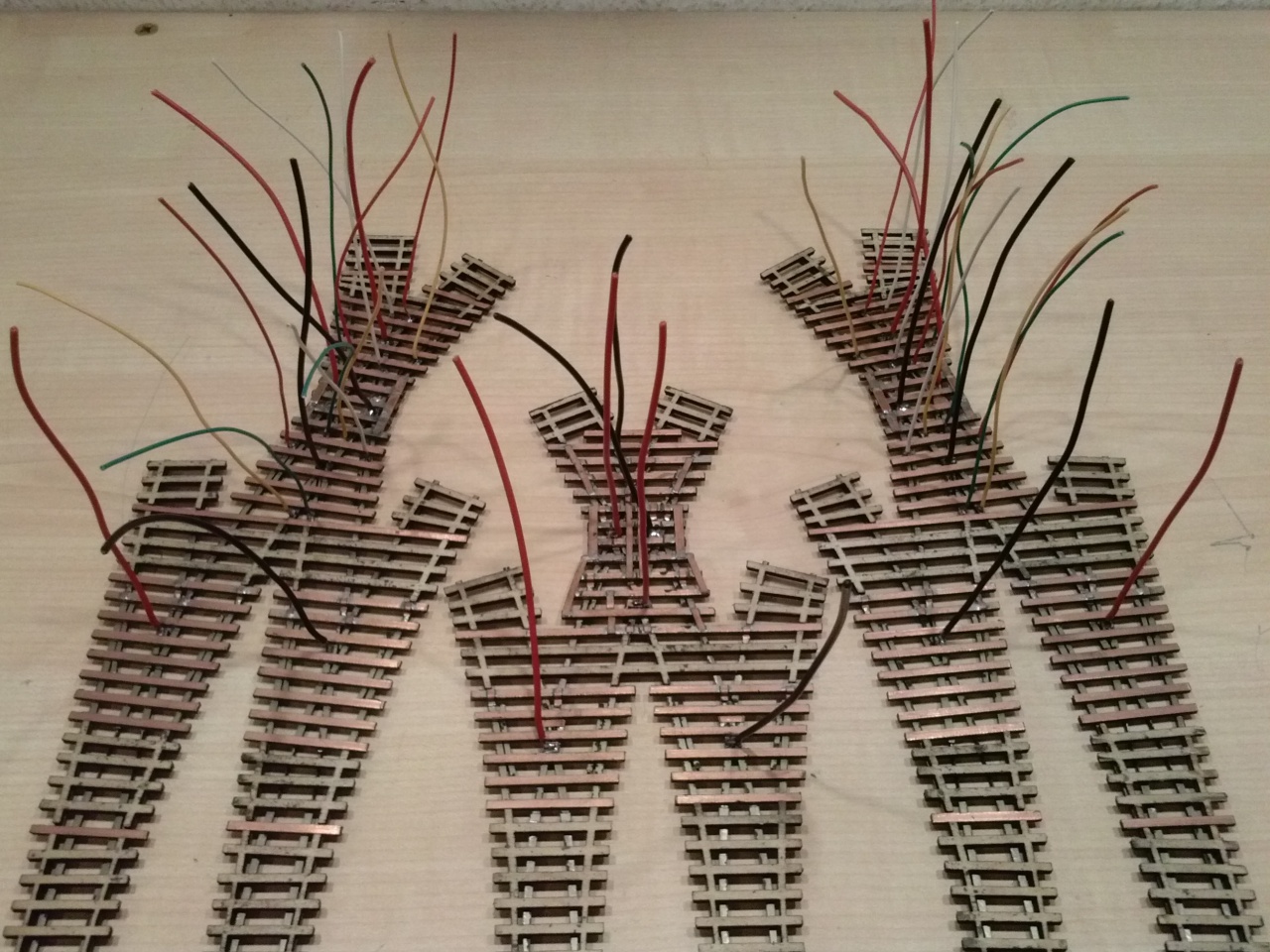

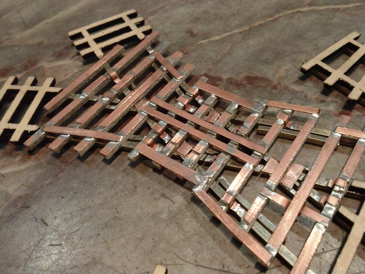

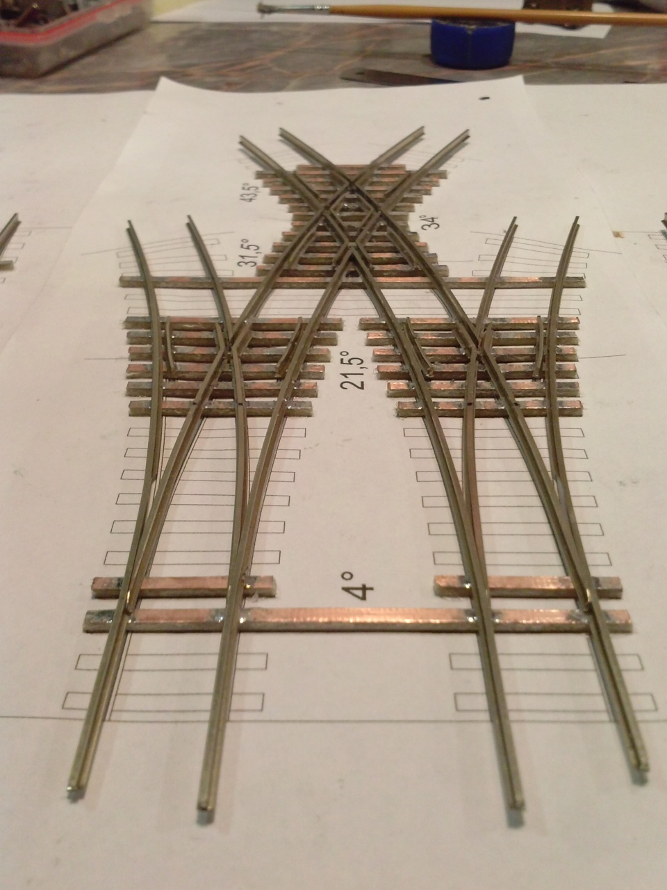

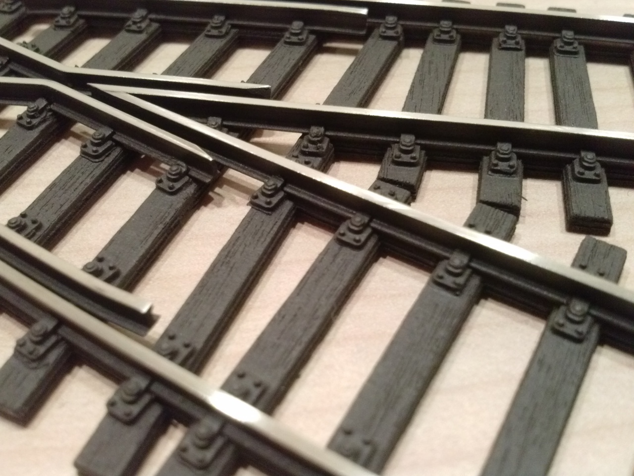

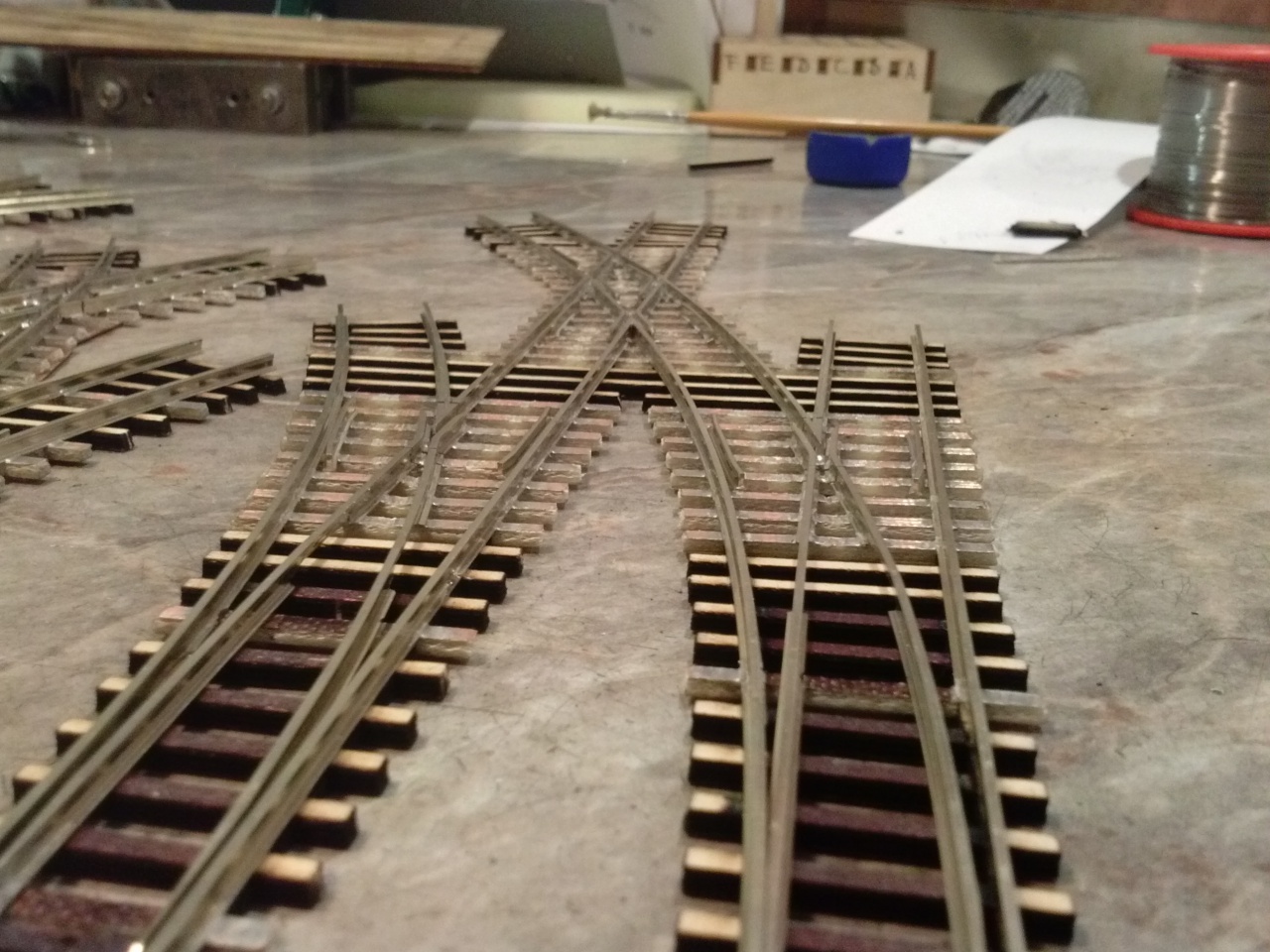

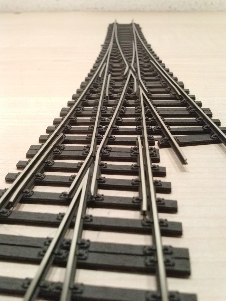

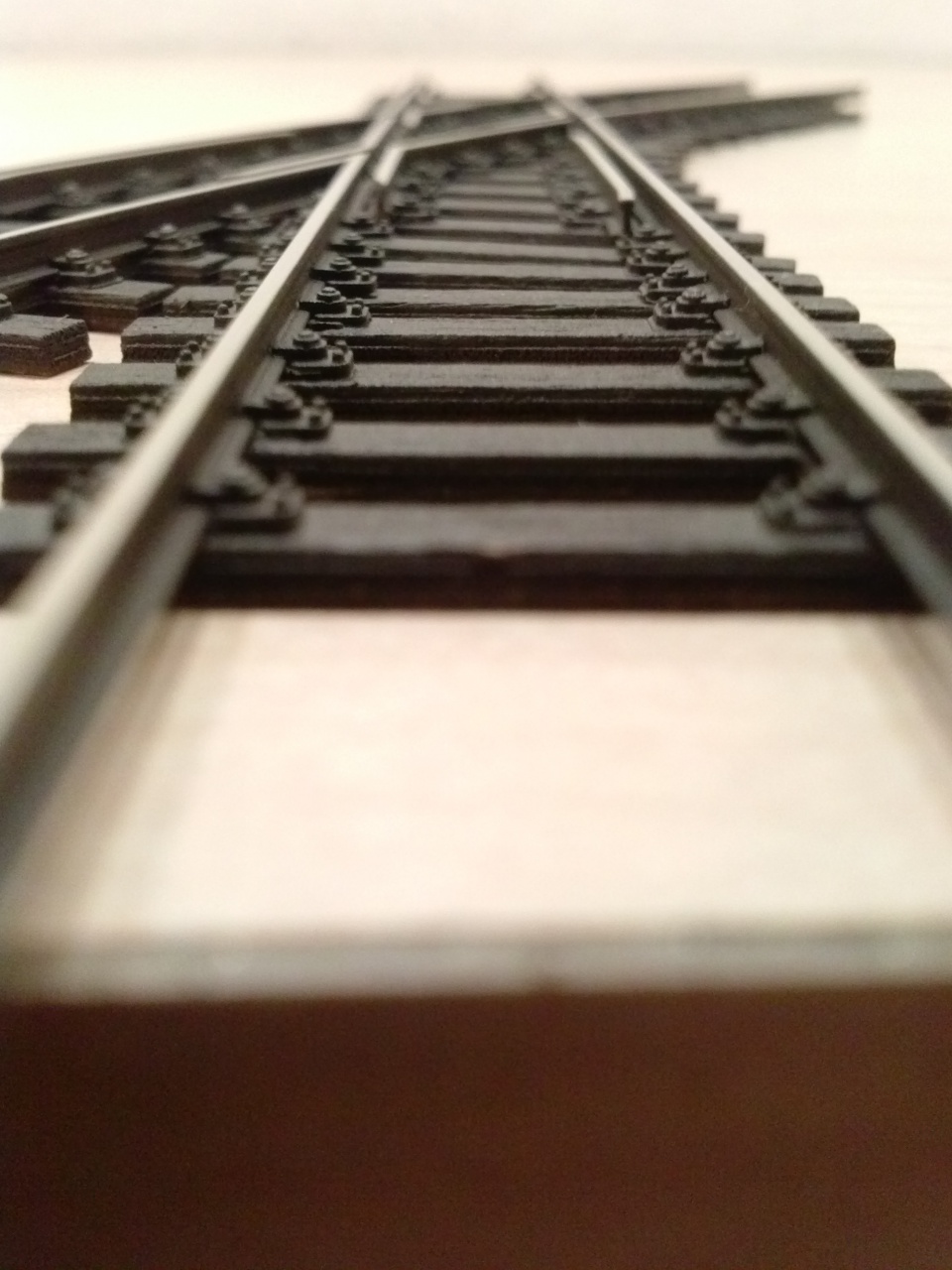

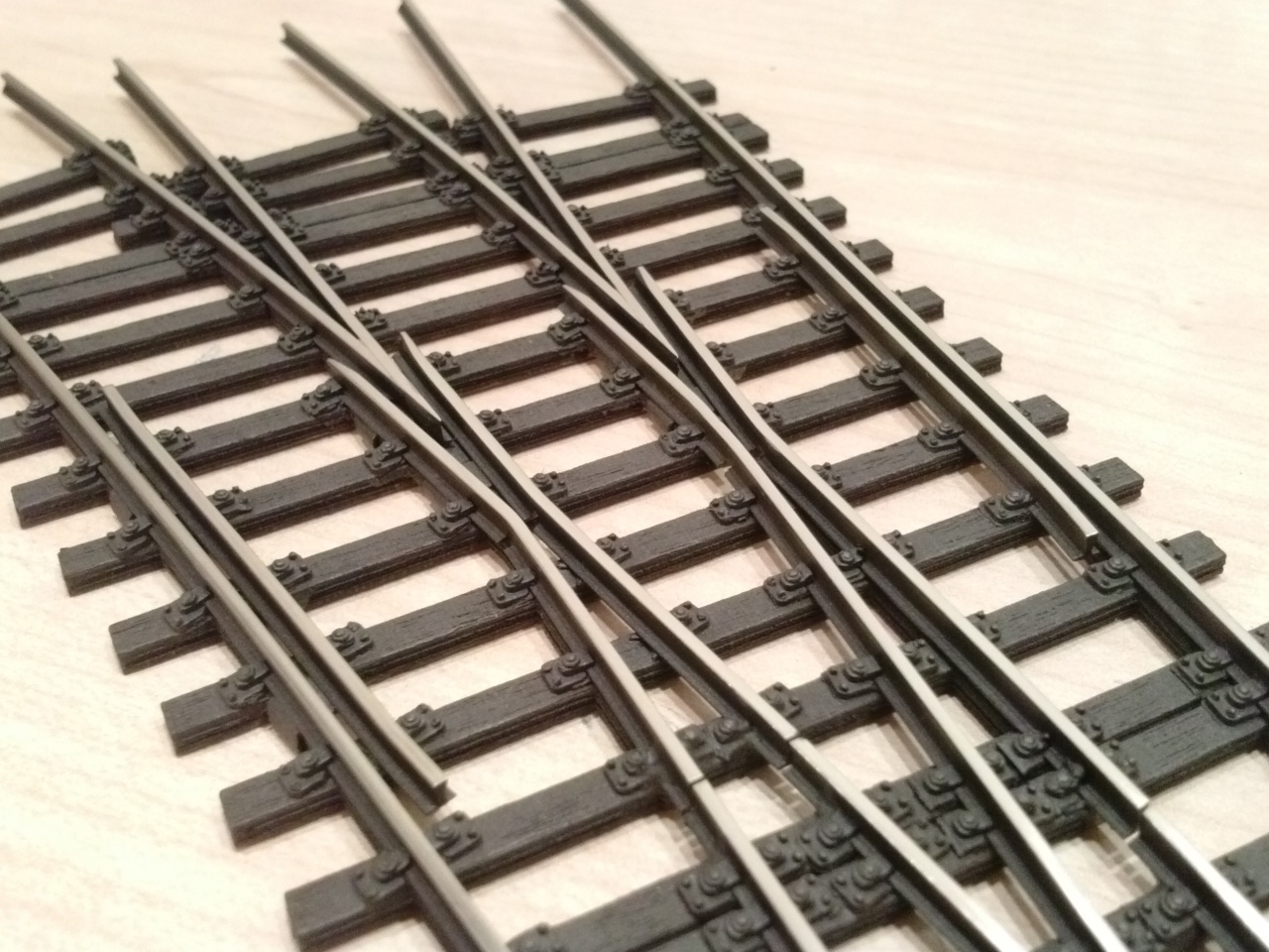

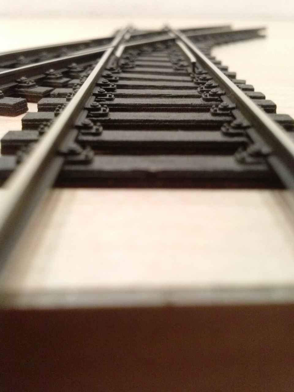

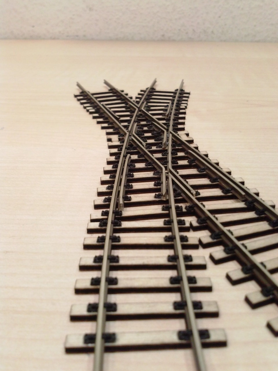

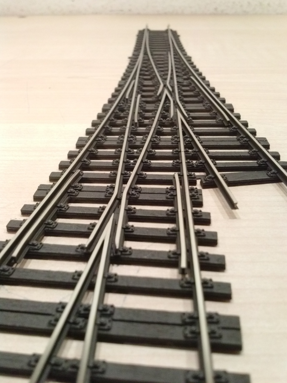

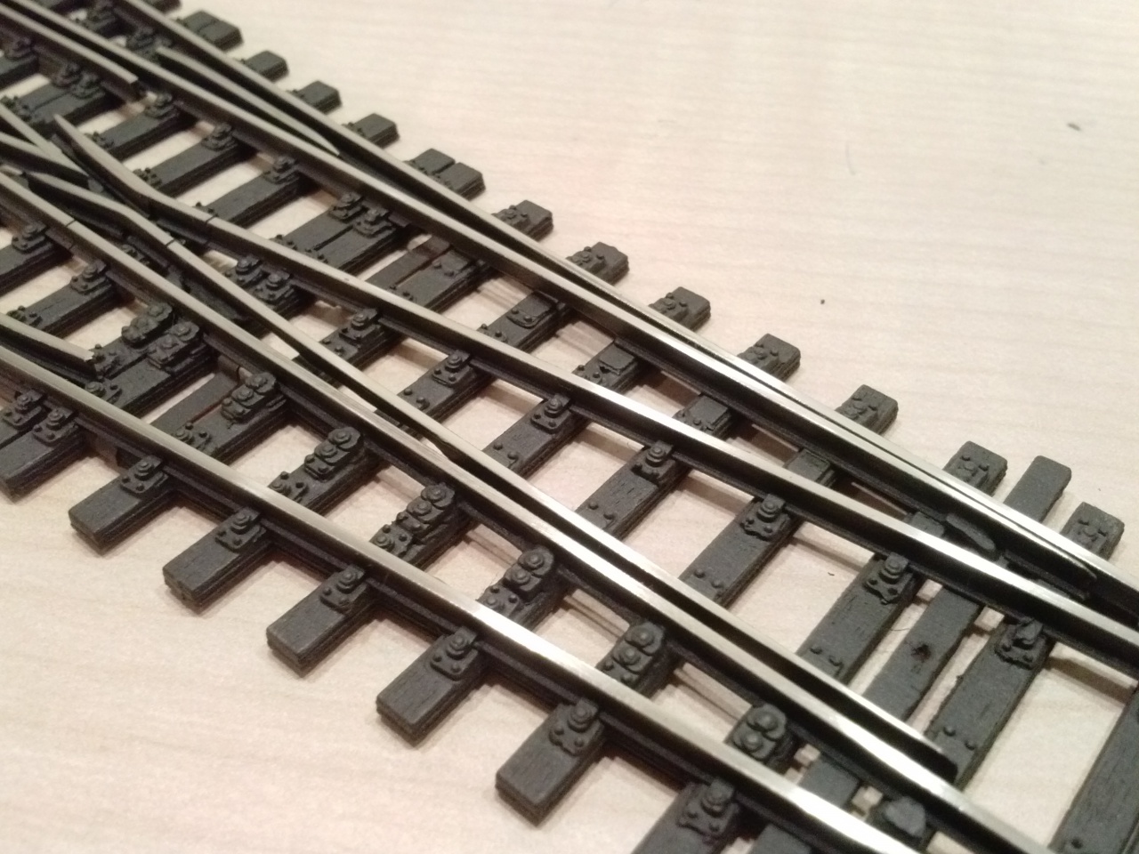

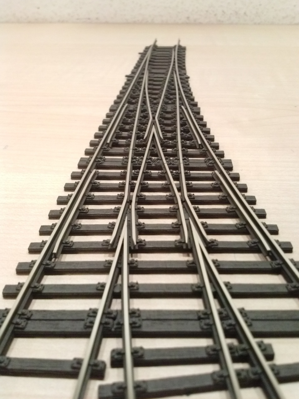

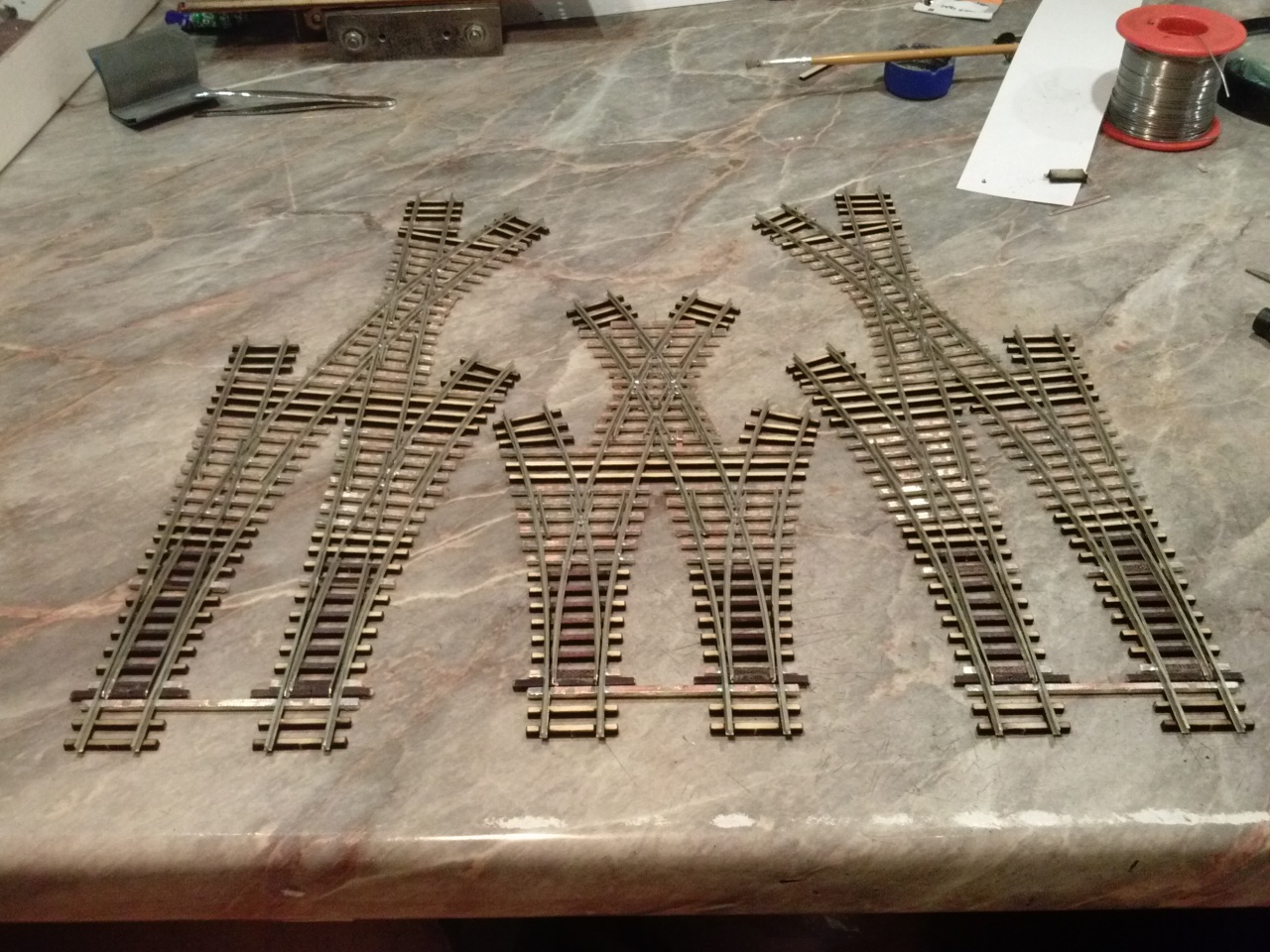

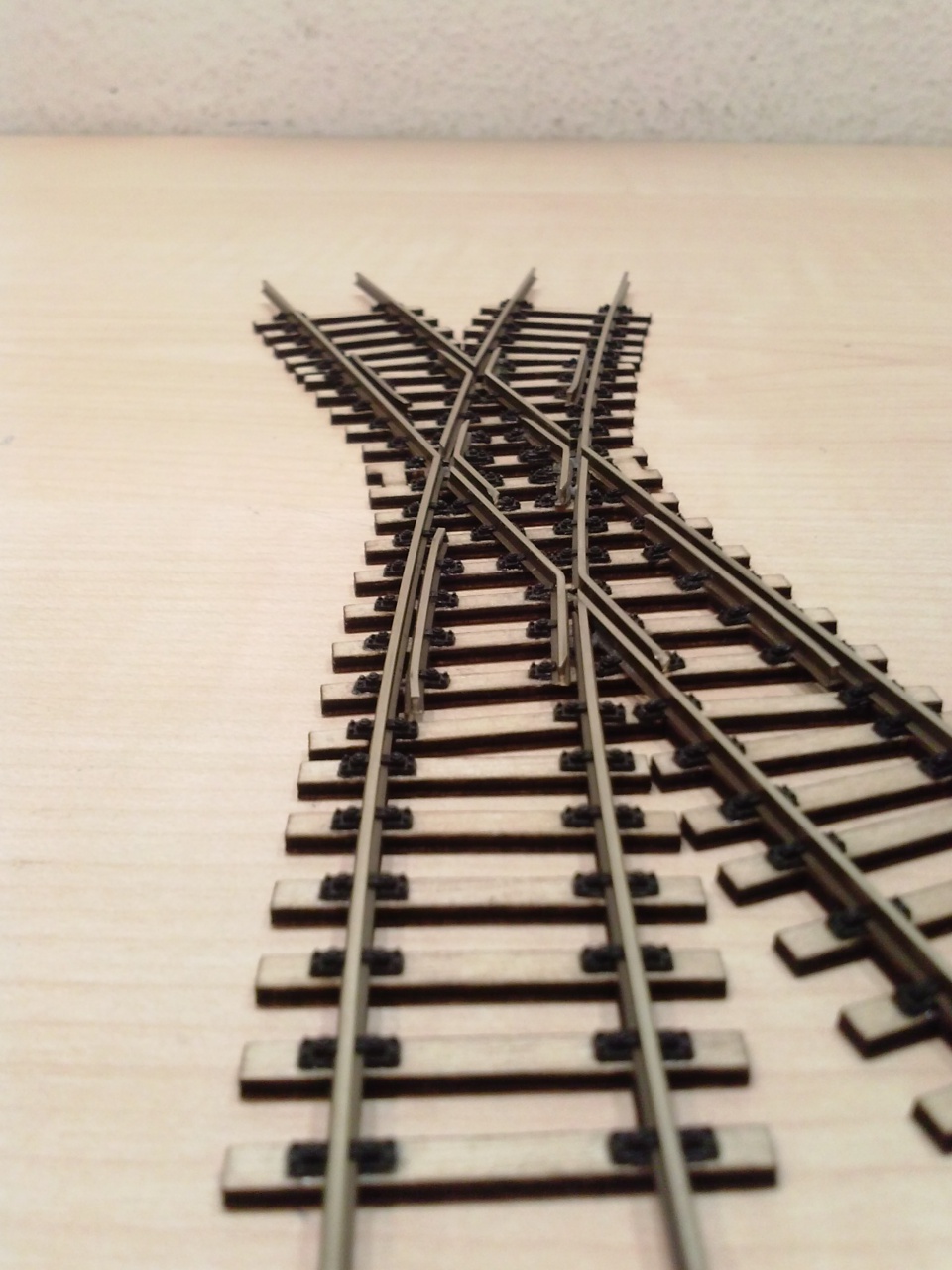

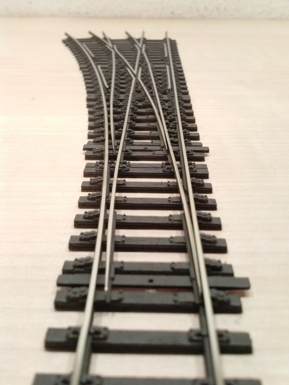

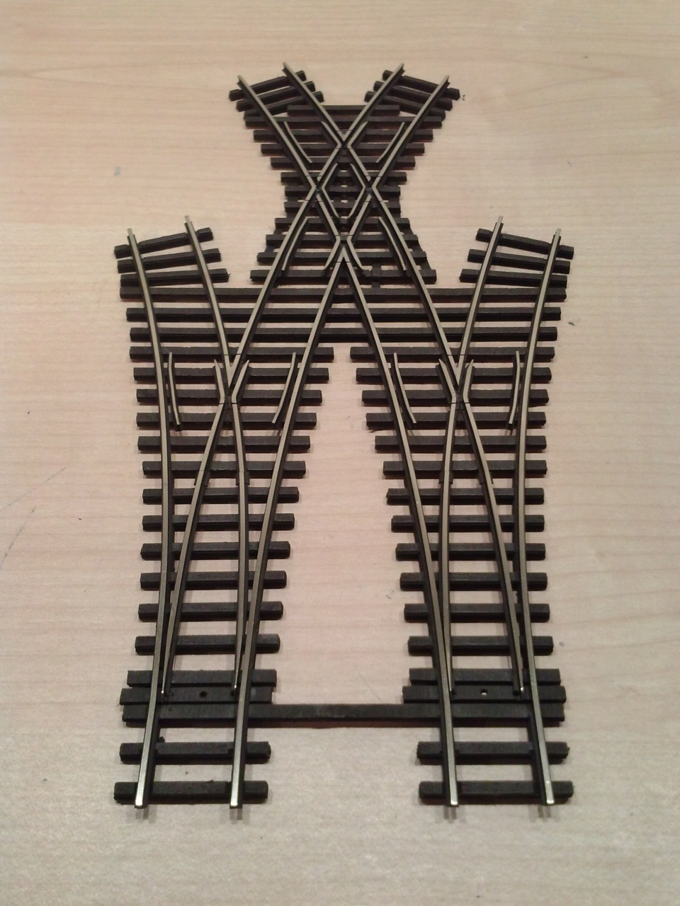

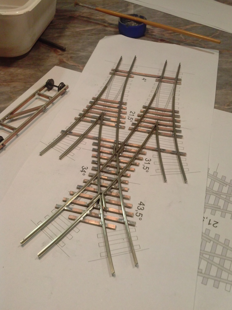

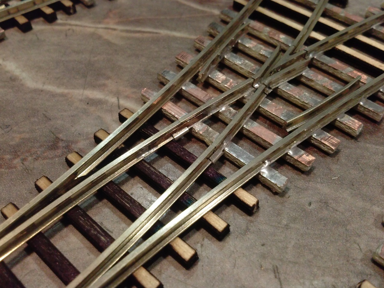

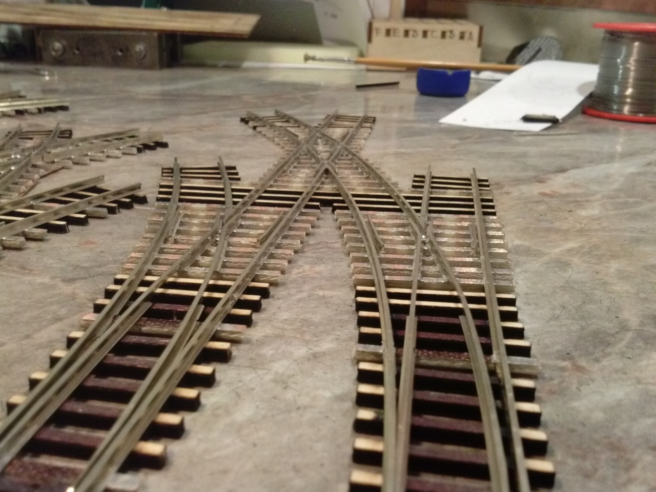

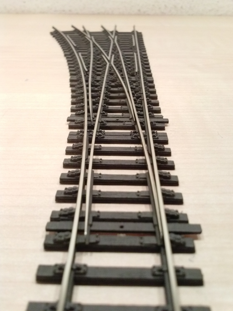

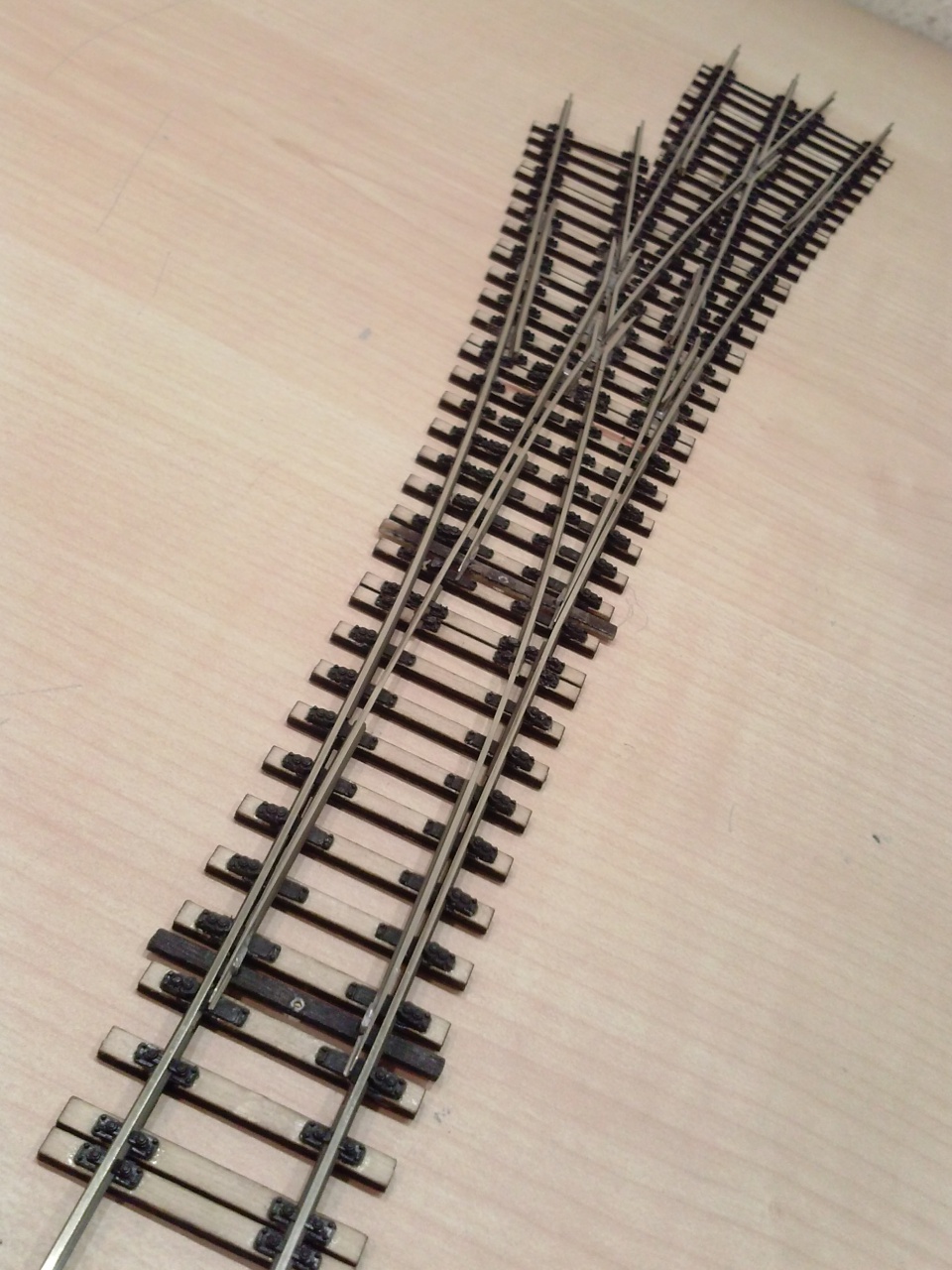

(#47464) Váltógyártó válasza Váltógyártó hozzászólására (#47431) Válasz • Okt 13, 2015

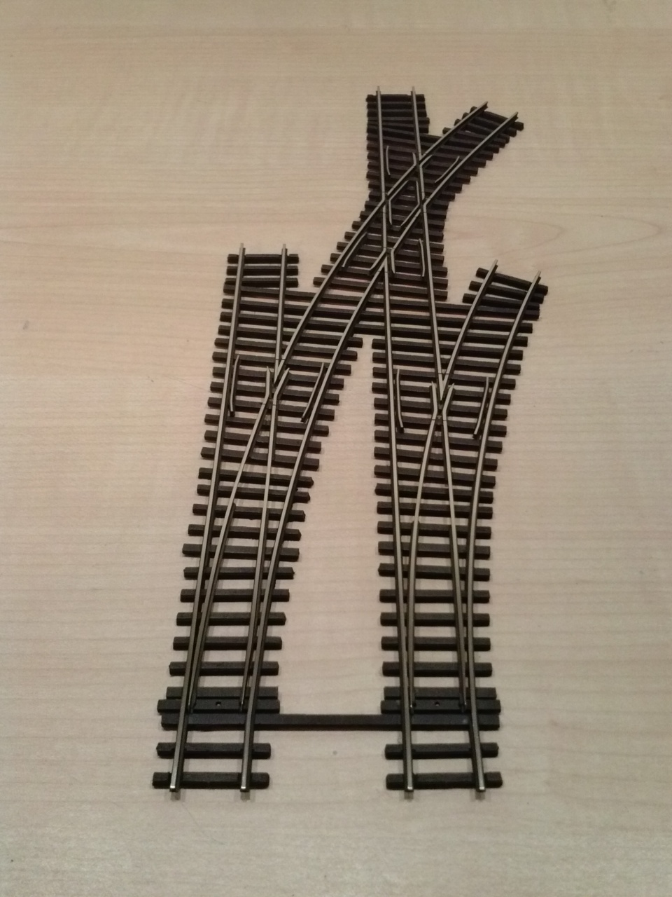

Befejeztem a hármas váltókat.

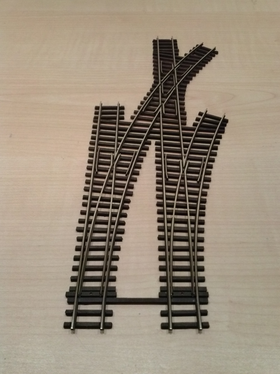

(#47465) Váltógyártó válasza Váltógyártó hozzászólására (#47464) Válasz • Okt 13, 2015

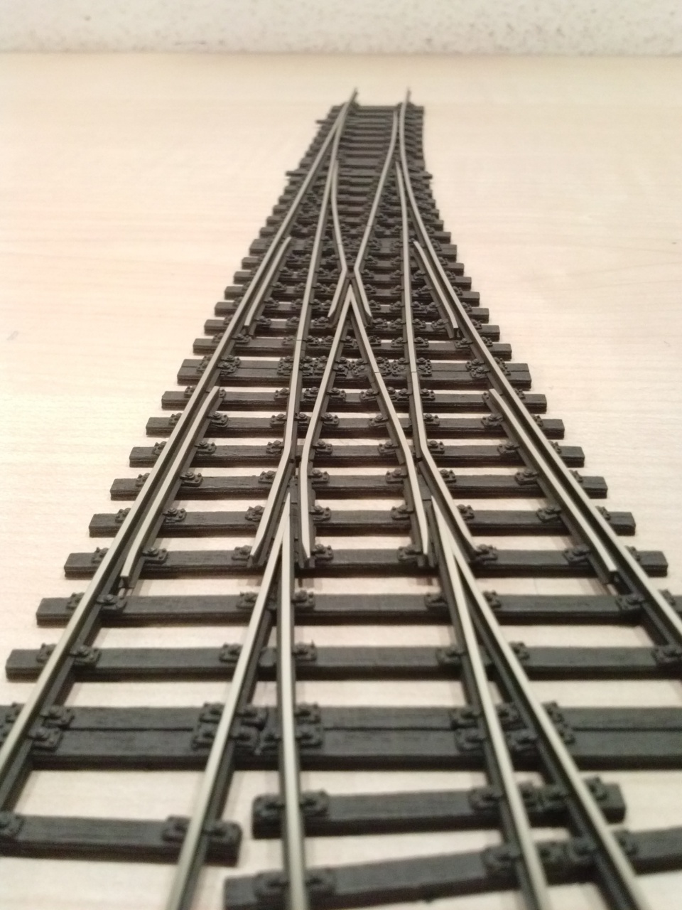

(#47466) Váltógyártó válasza Váltógyártó hozzászólására (#47465) Válasz • Okt 13, 2015
(#47467) Váltógyártó válasza Váltógyártó hozzászólására (#47466) Válasz • Okt 13, 2015
(#47468) angyal.marci válasza Váltógyártó hozzászólására (#47465) Válasz • Okt 13, 2015
Zseniális! Lehet ezt még fejleszteni?

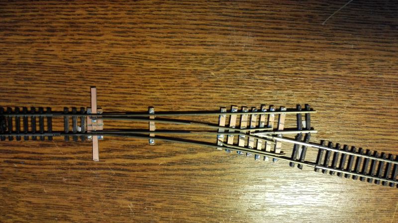

(#47469) Fordítókorongos válasza Váltógyártó hozzászólására (#47466) Válasz • Okt 13, 2015
Szia Váltógyártó!
Komolyak lettek a sínkötéses Váltóid!
Ezennel befejezted a Nyáktalpfás technikát?
A Temón végül sikerült kipróbálni a hajtásaimat váltókon is!
Vették az akadályt,de ettől függetlenül kérvényt nyújtanék be
két(J-B) H0e kitérő PDF rajzára.
Gratula!
Üdv.:korongos

(#47476) palwolf válasza Váltógyártó hozzászólására (#47464) Válasz • Okt 13, 2015
Huu, nagyon-nagyon jók lettek!
Légyszi TT-be is csináljatok ilyen sínkötéses verziót!
(#47480) Váltógyártó válasza palwolf hozzászólására (#47476) Válasz • Okt 13, 2015
Azért nem ugrok neki, mert nagyon drága. Ottóéknál egy EW3-at meg tudsz venni 5150 pénzért, akkor adnál ugyanezért 7500-at? Van aki igen, de az nem magyarul beszél...

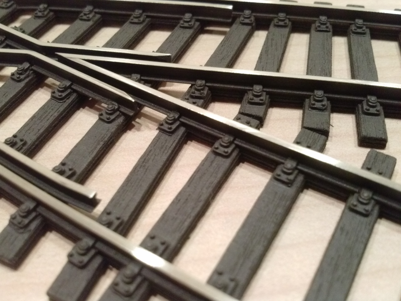

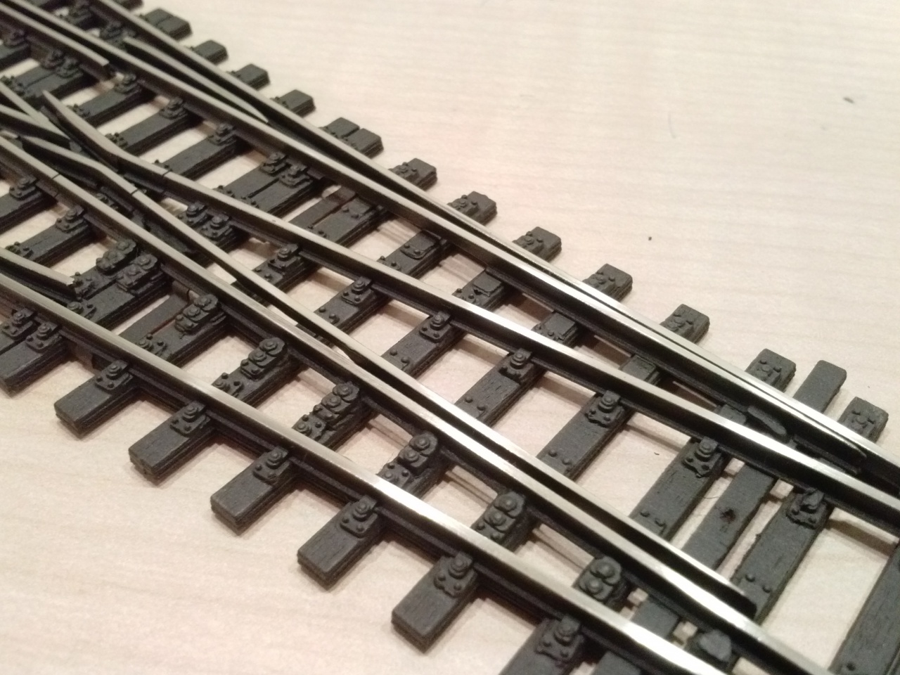

(#47488) maTTato válasza Váltógyártó hozzászólására (#47467) Válasz • Okt 14, 2015
Hát hogy a szöszbe ne! Például a talpfák végén még nincs abroncs.
Amúgy hiányzik a szortimentből az álleejtős ikon, ezért marad ez

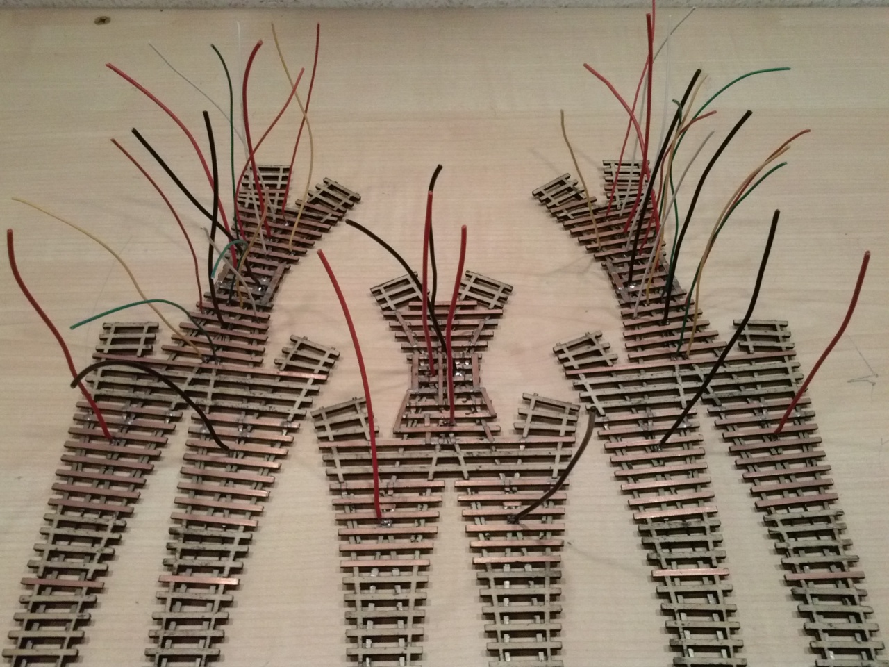

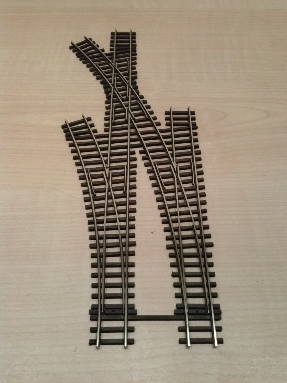

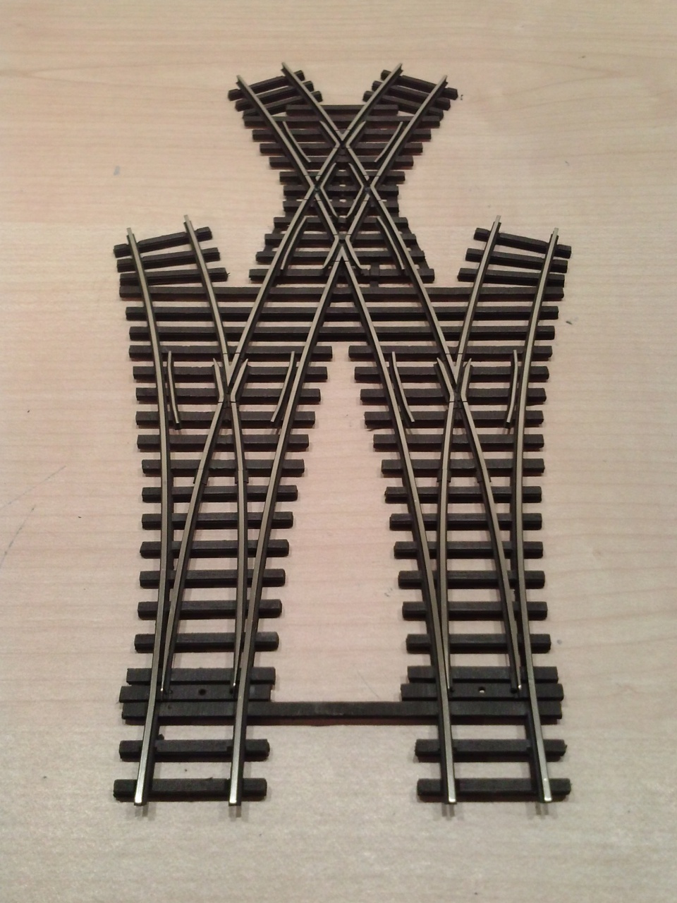

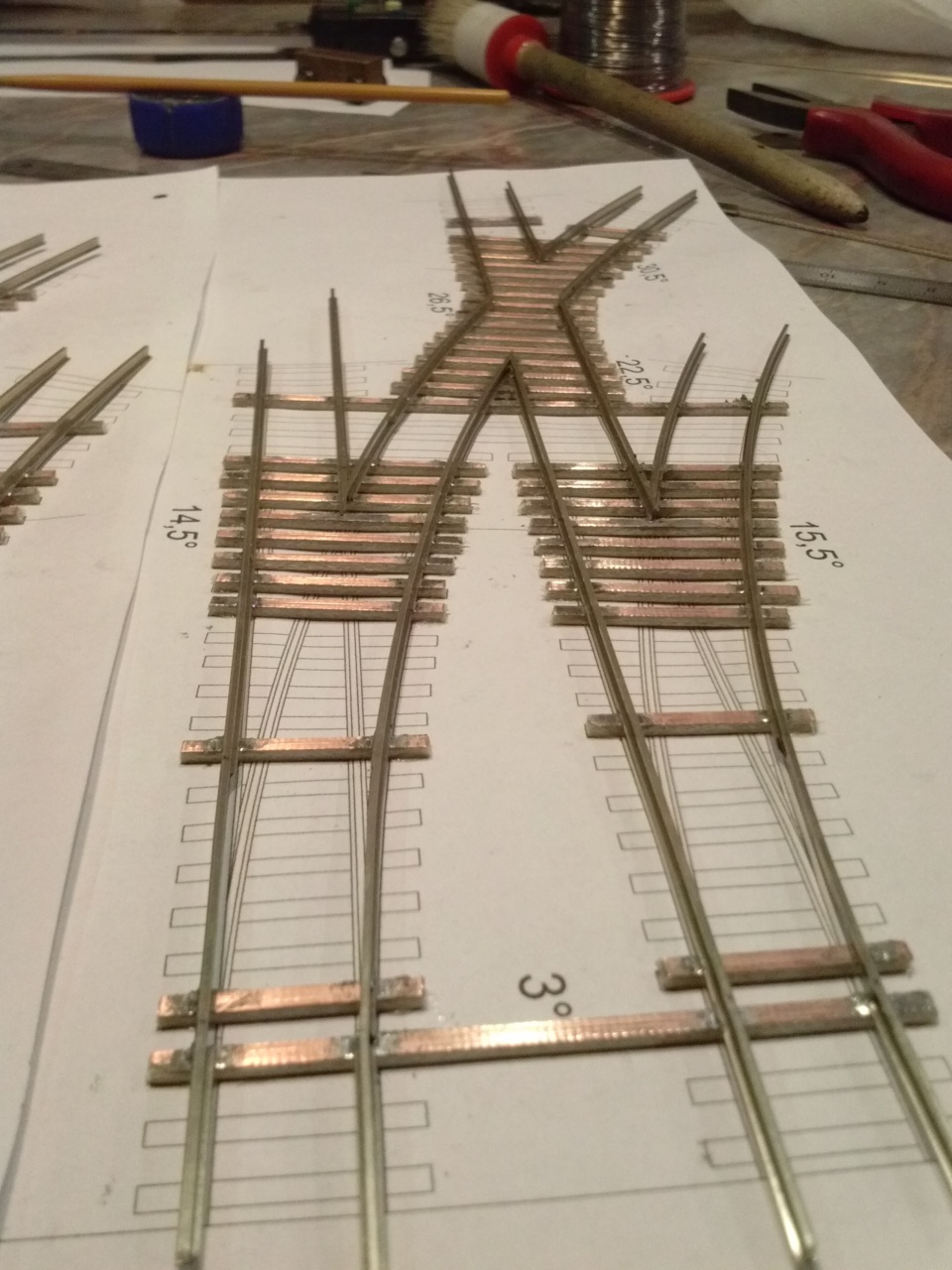

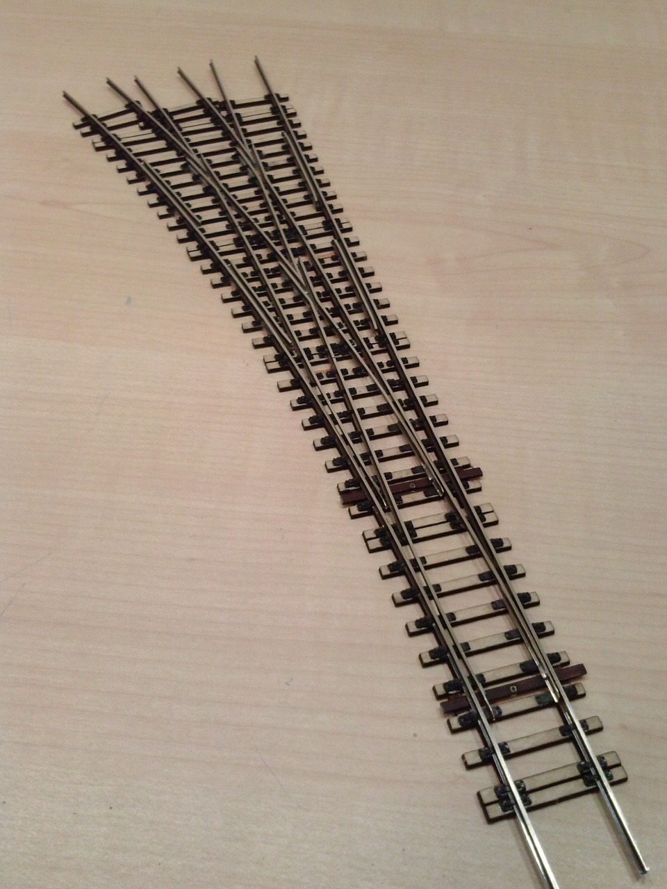

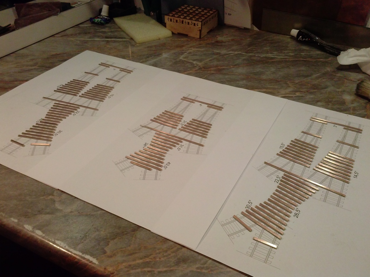

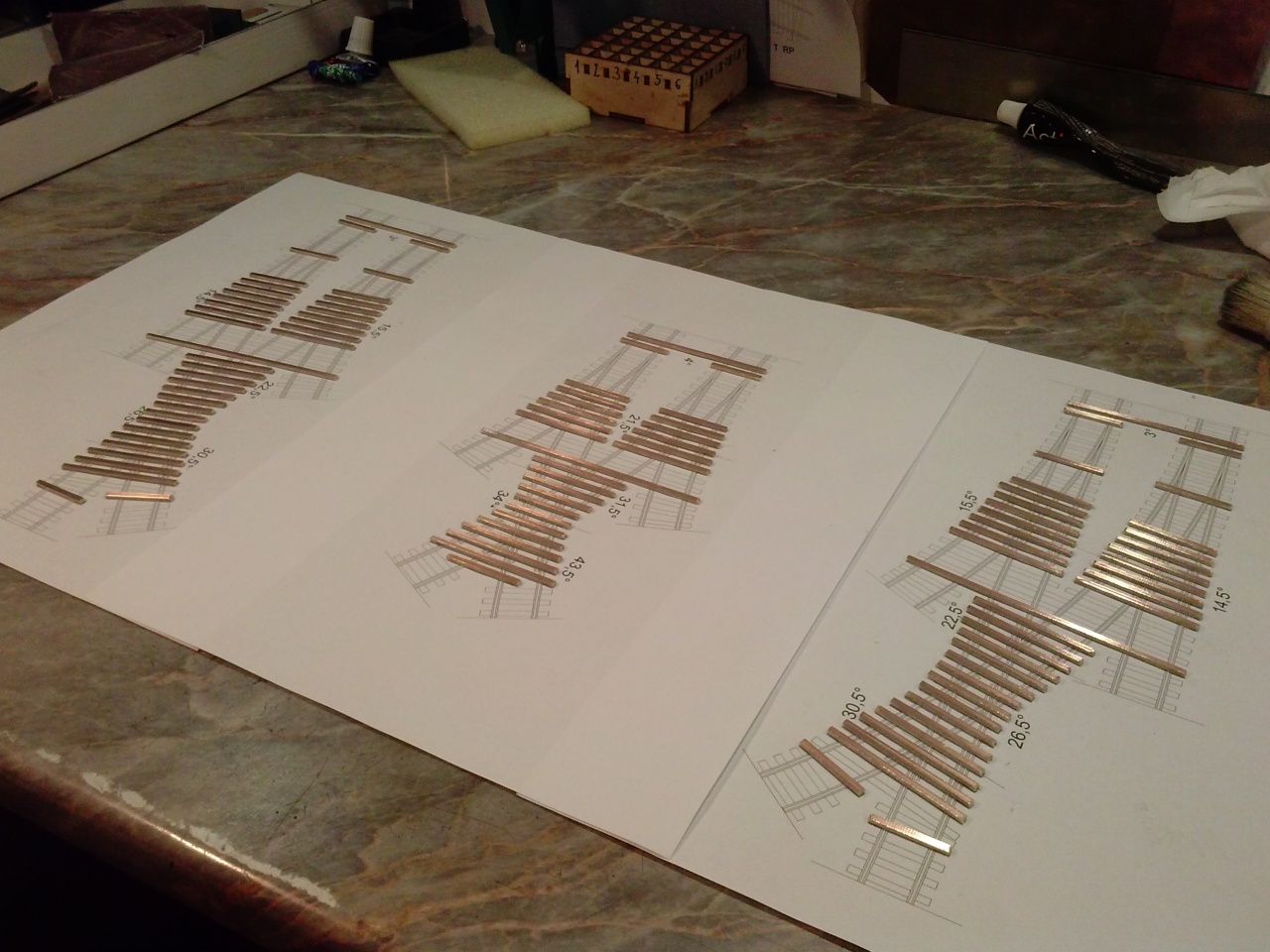

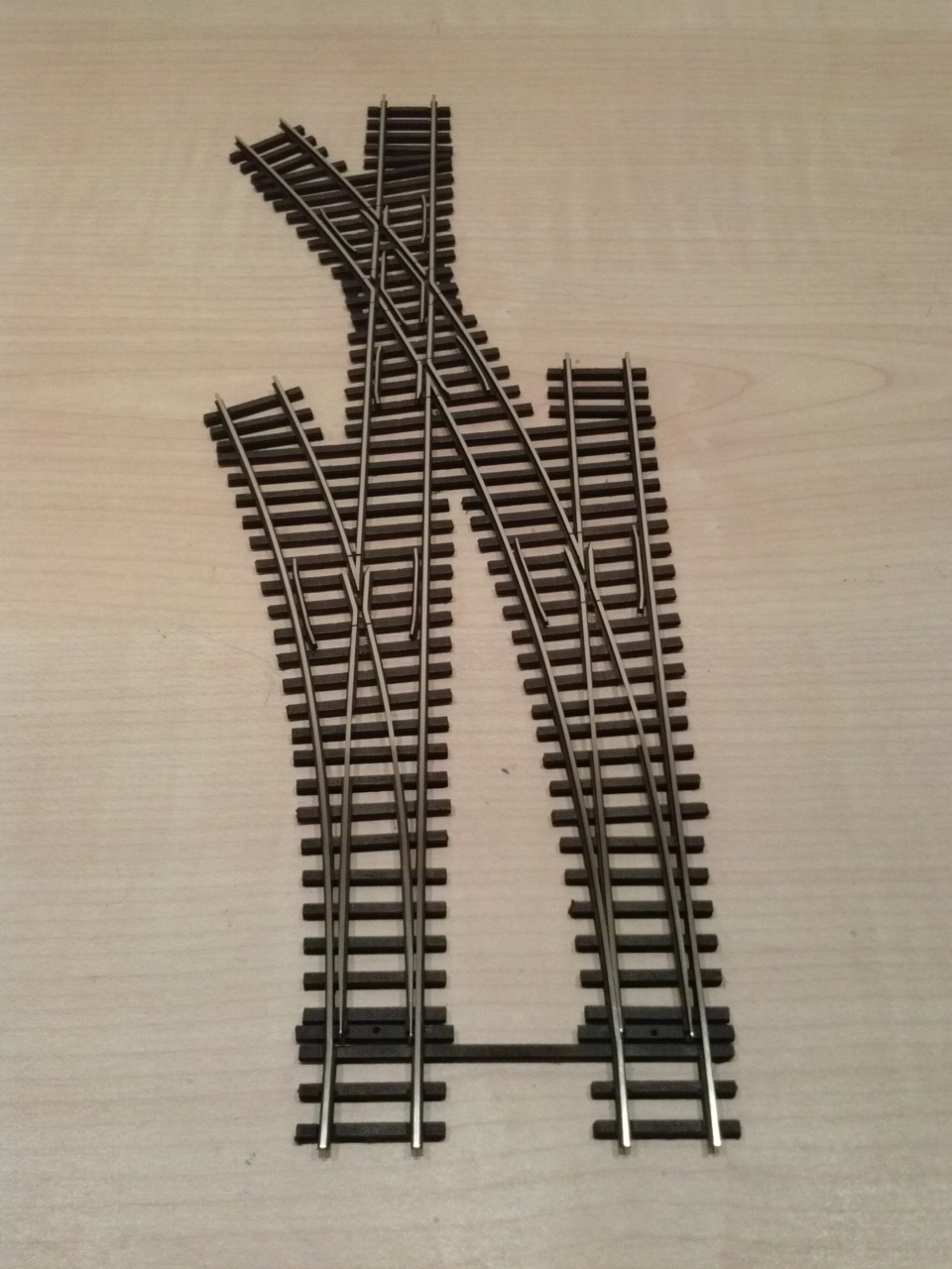

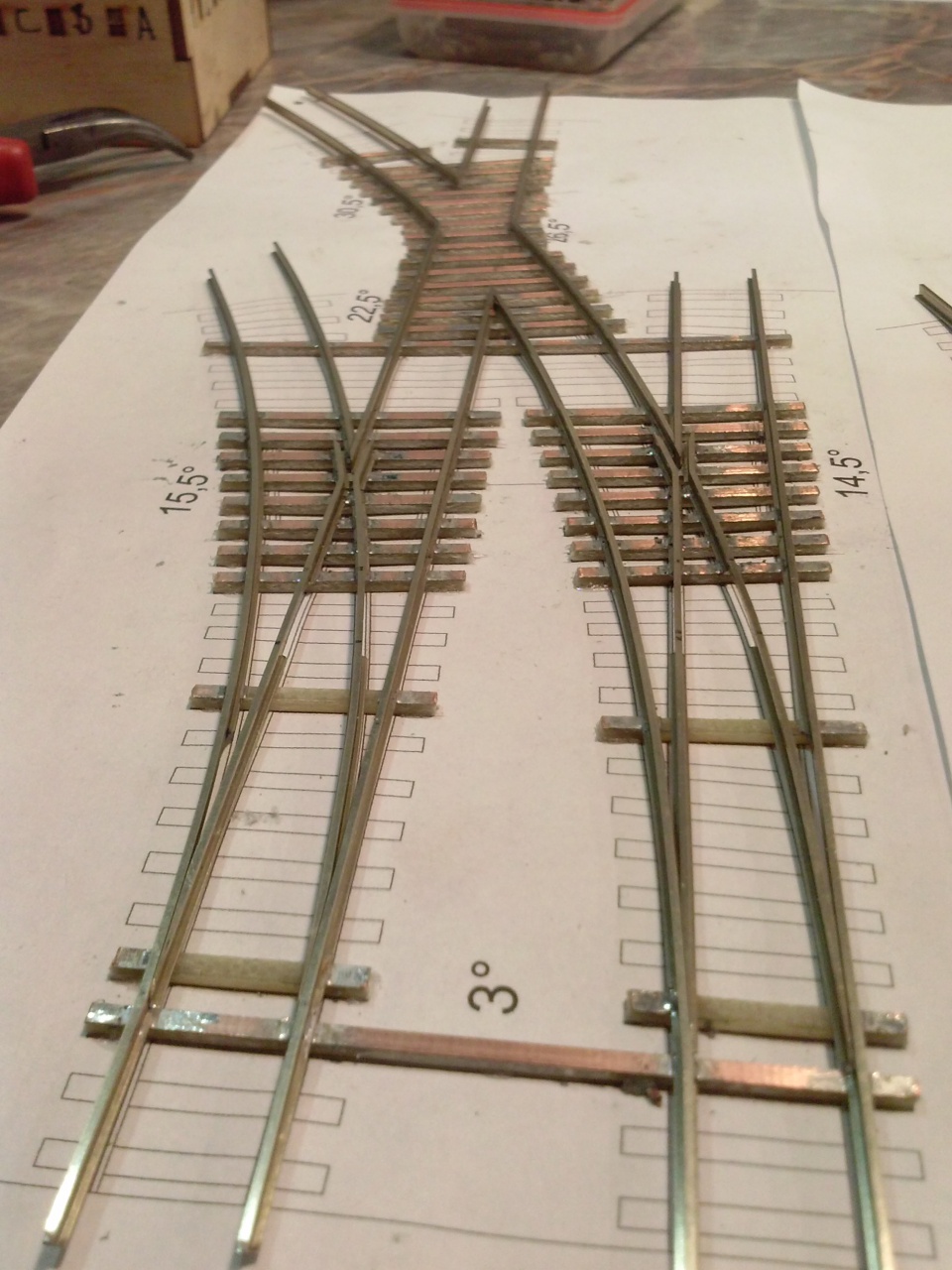

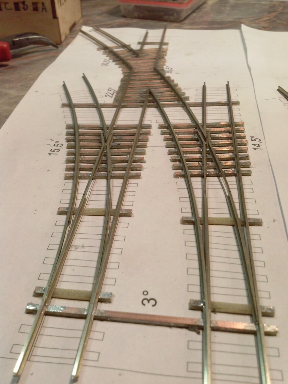

(#47514) Váltógyártó hozzászólása Válasz • Okt 14, 2015
Legújabb project, TT kétvágányos delta TILLIG R2-R3 (353-396mm) geometria alapján.

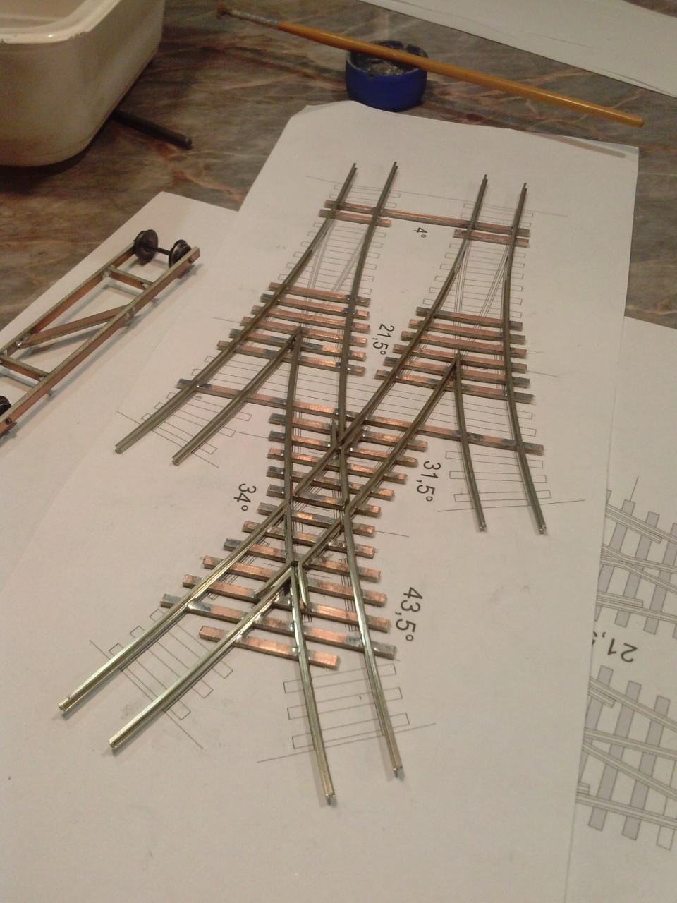

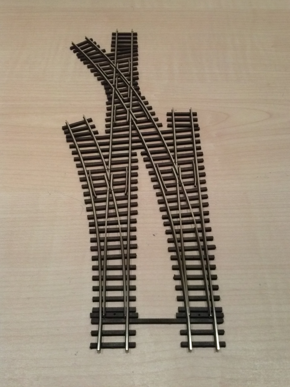

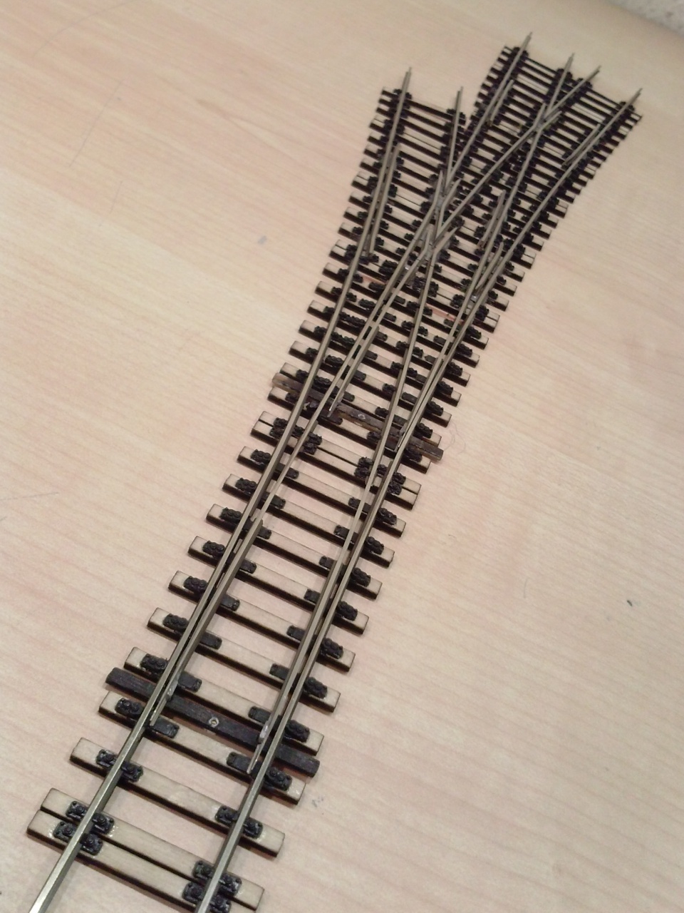

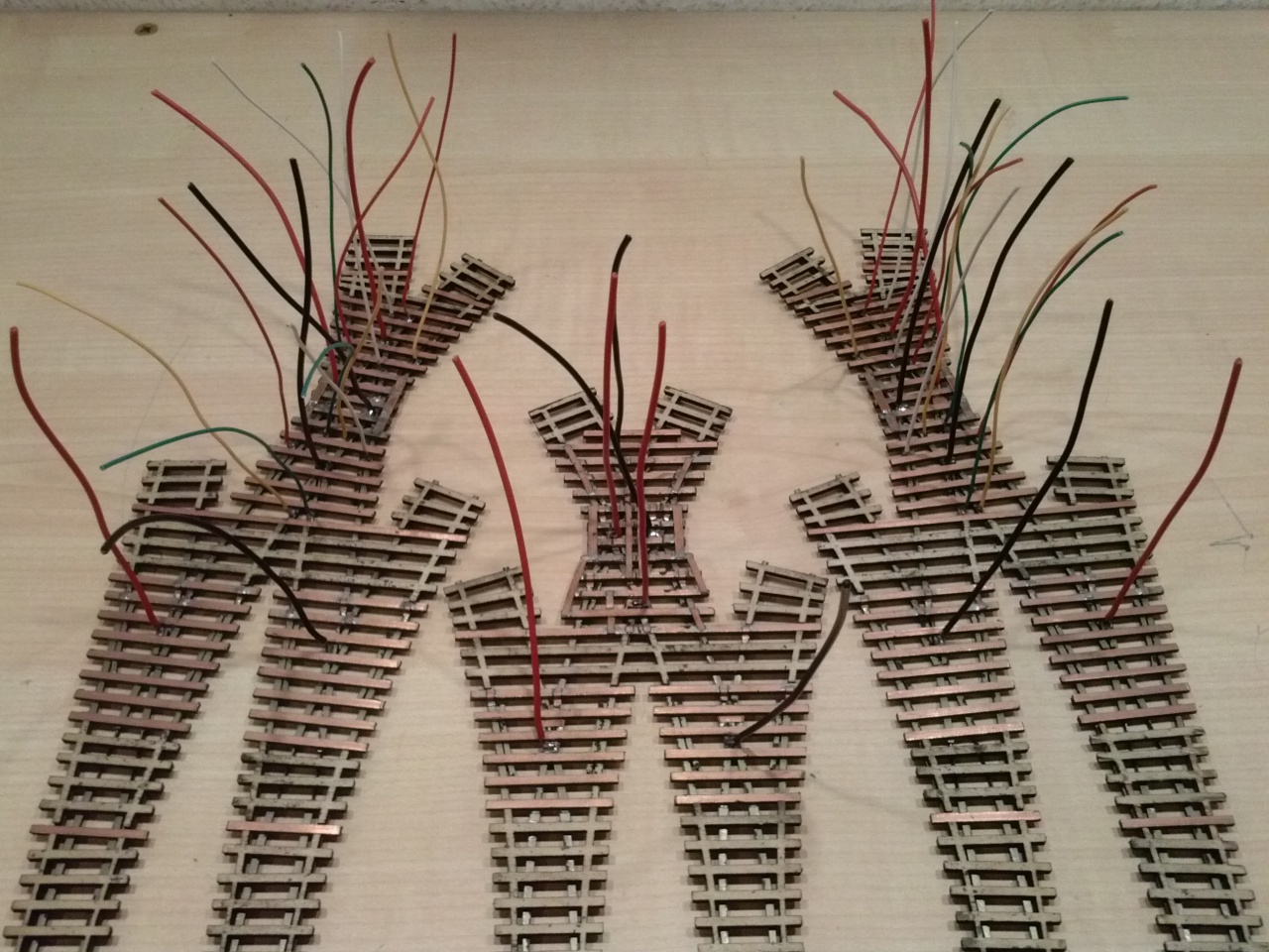

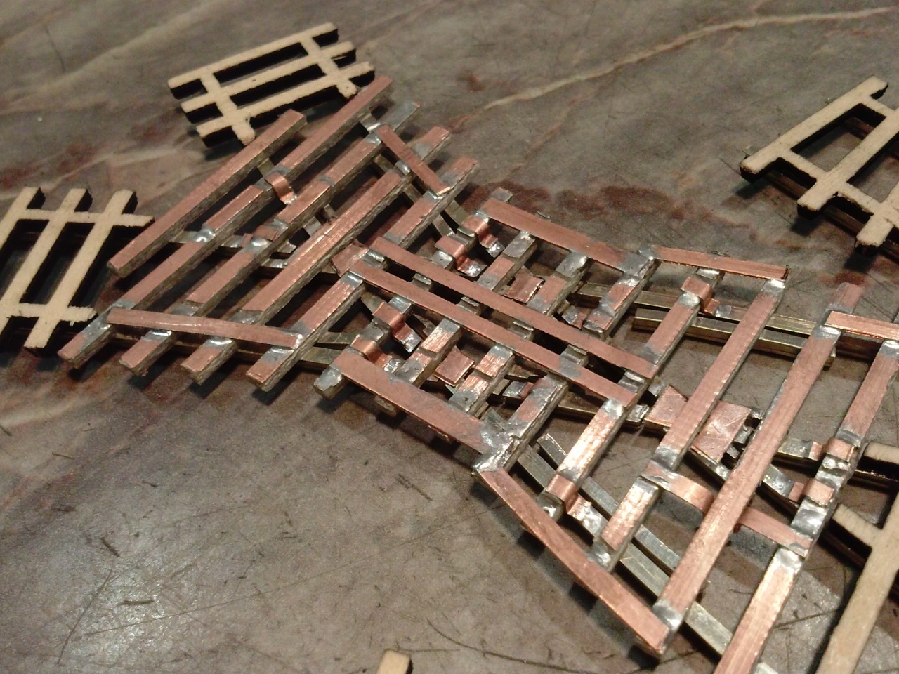

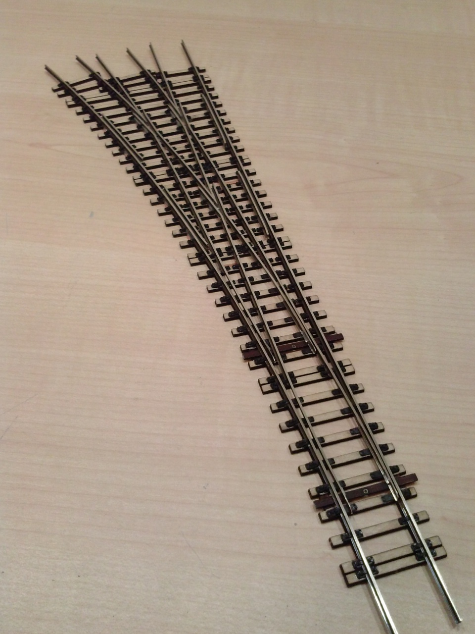

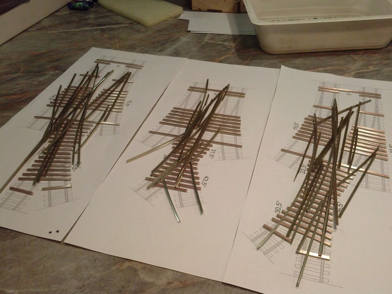

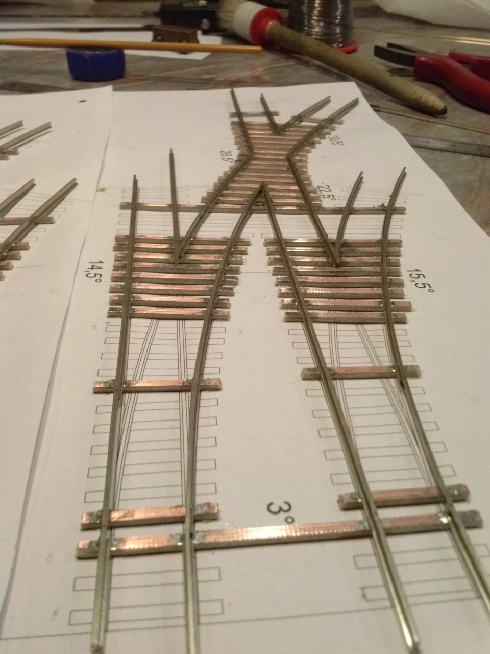

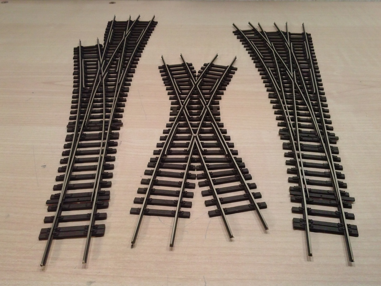

(#47662) Váltógyártó válasza Váltógyártó hozzászólására (#47514) Válasz • Okt 18, 2015
A TT project jelenlegi állása:

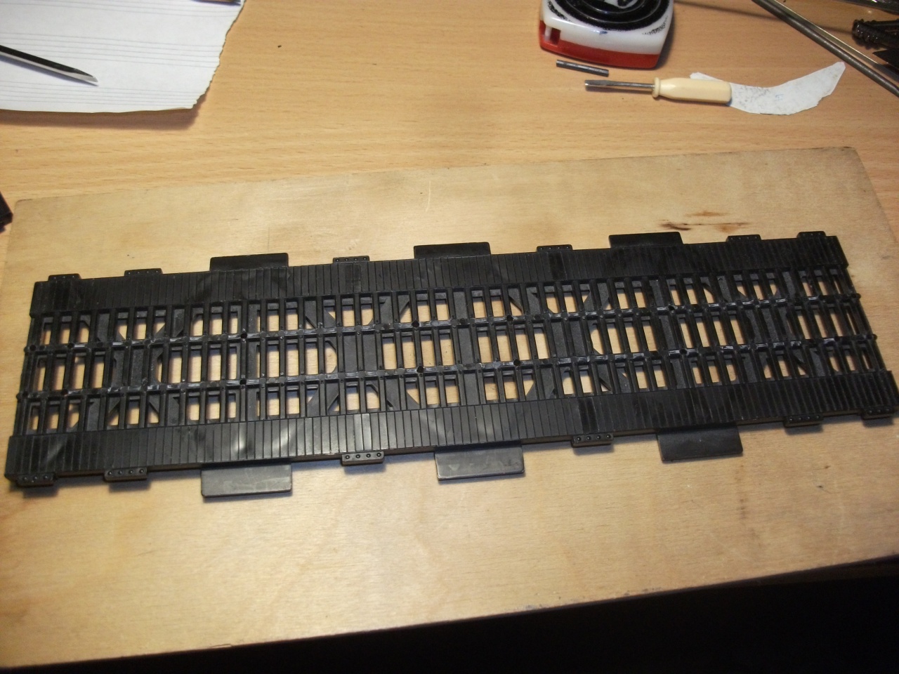

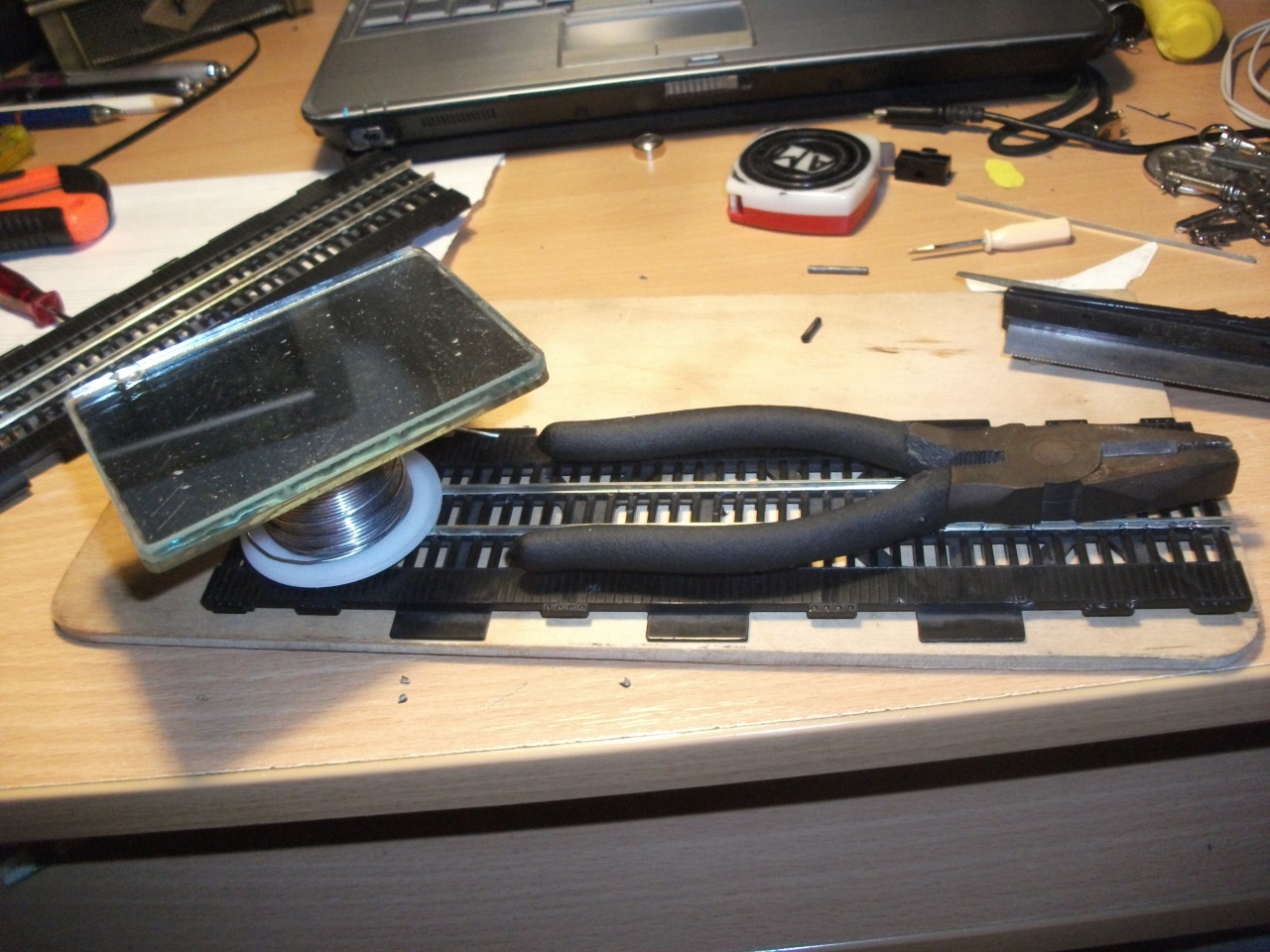

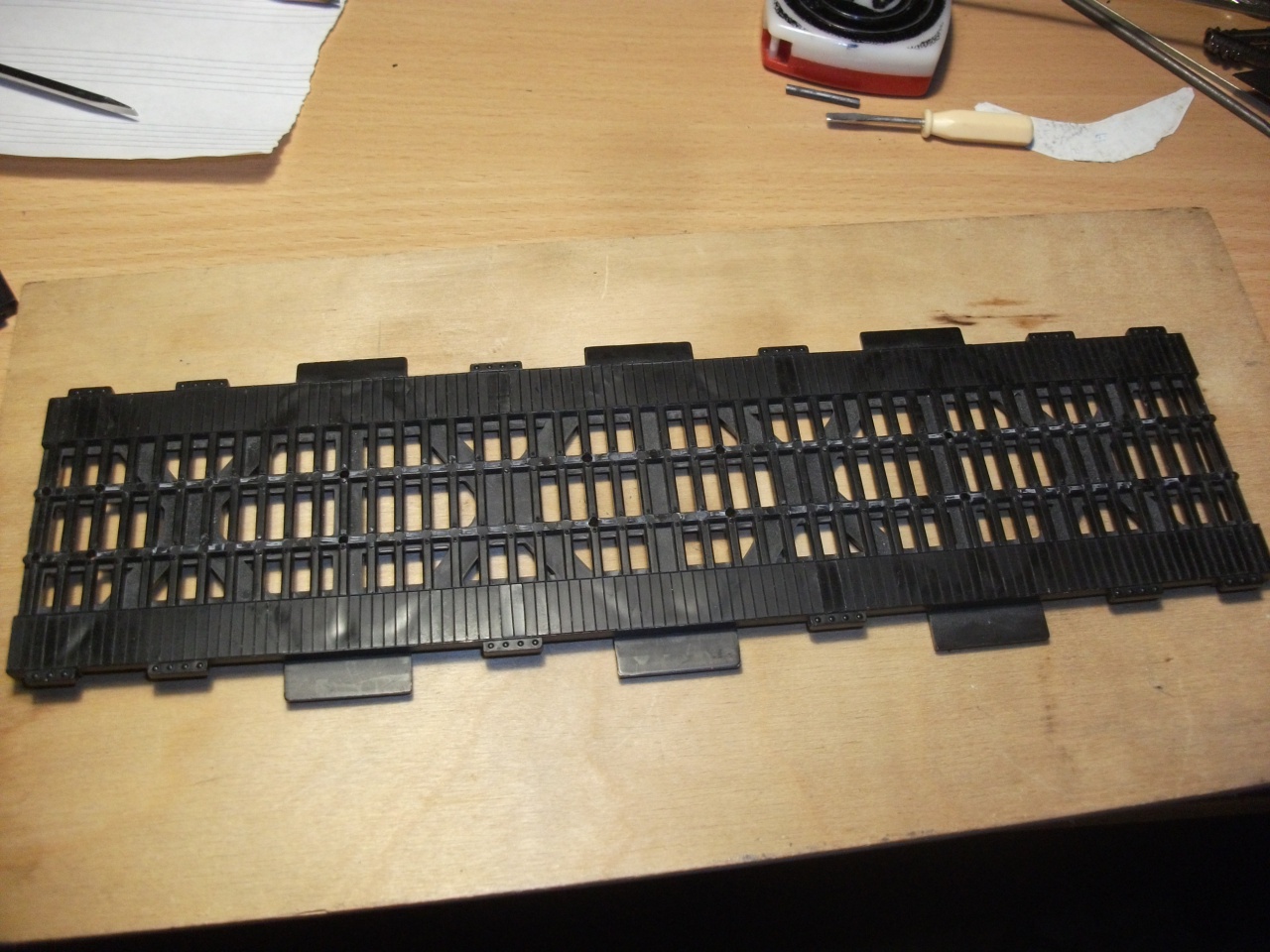

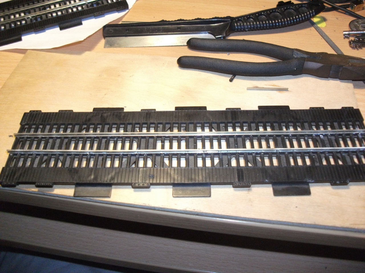

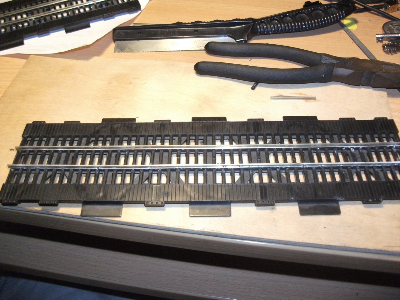

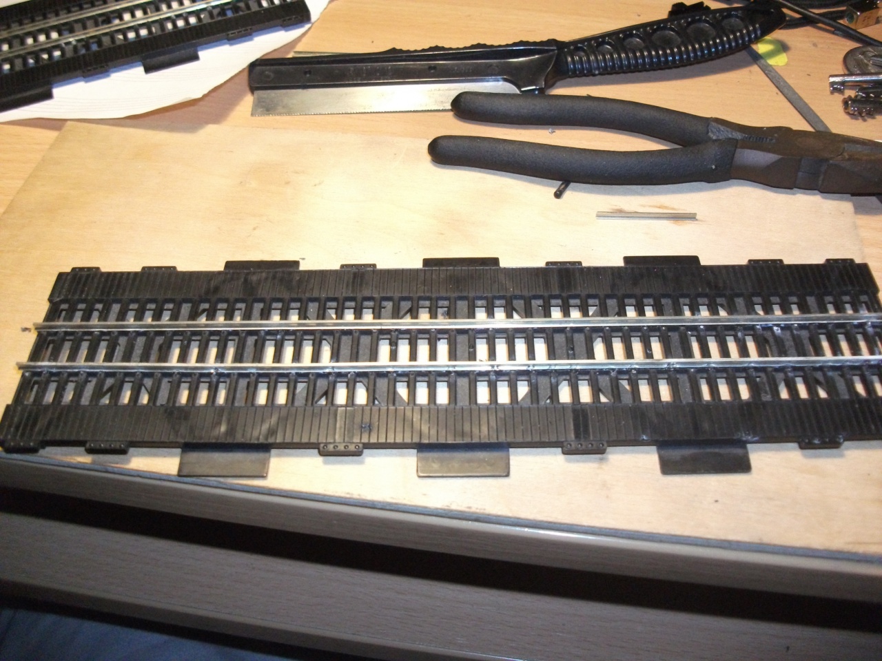

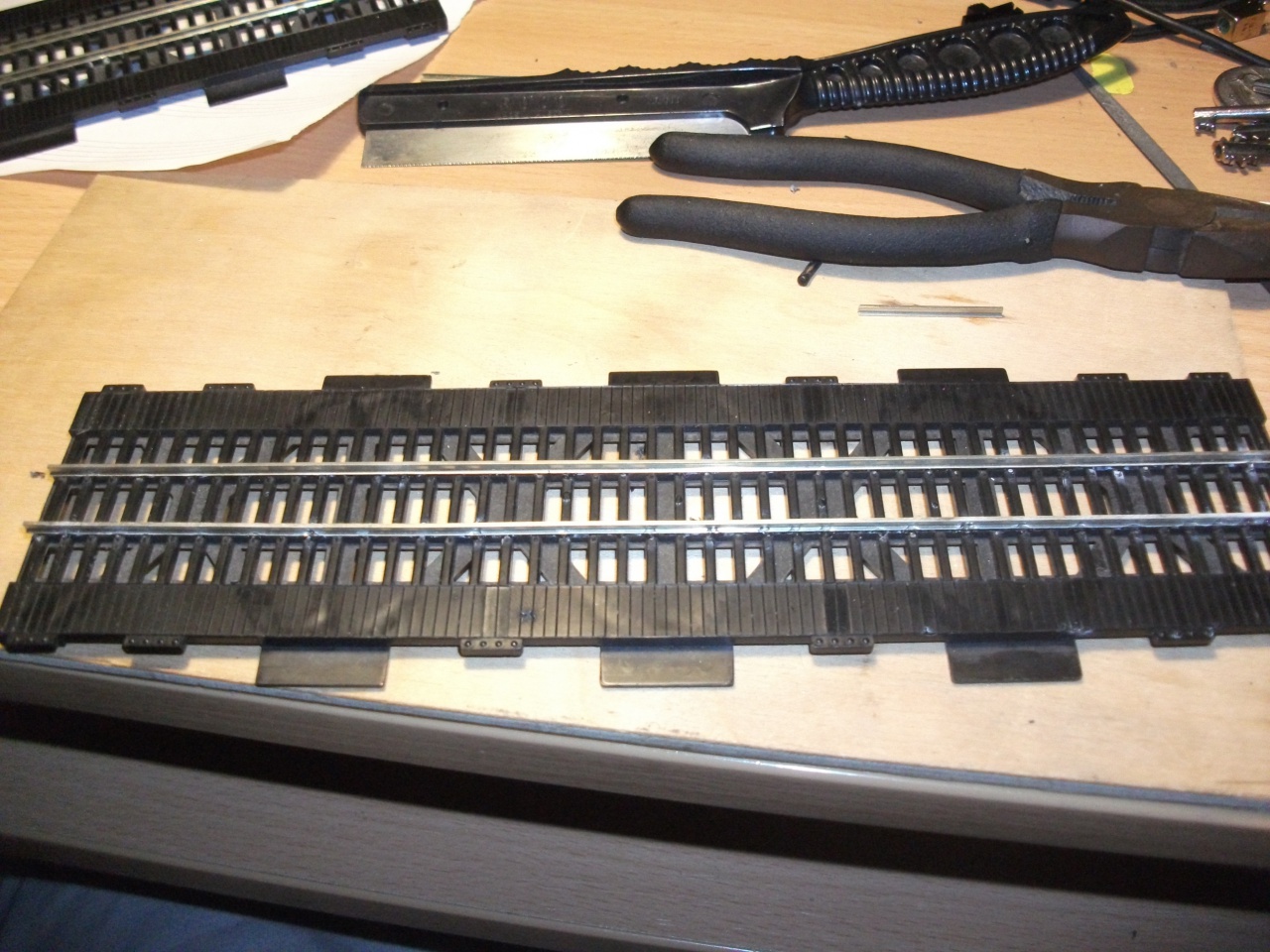

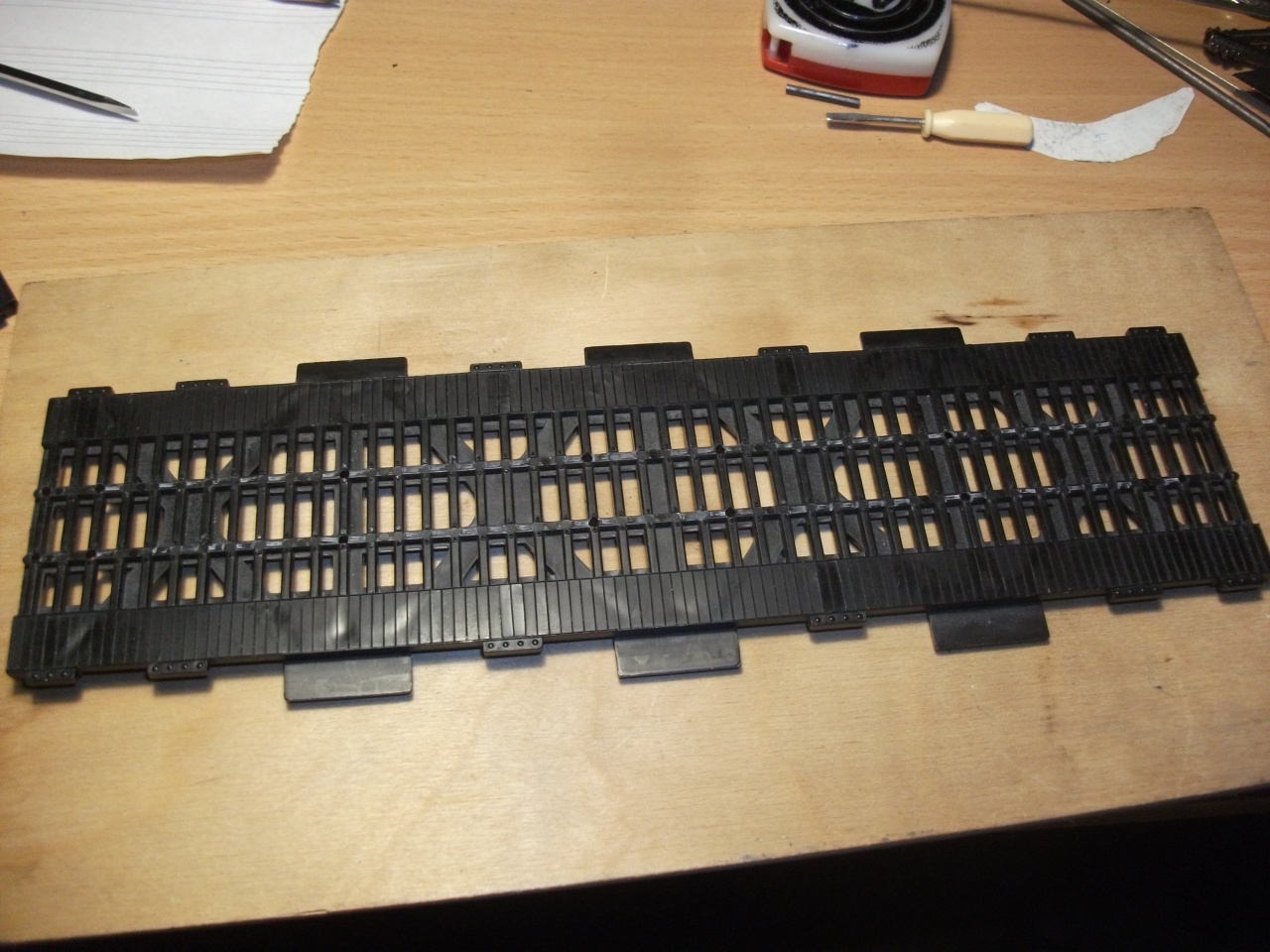

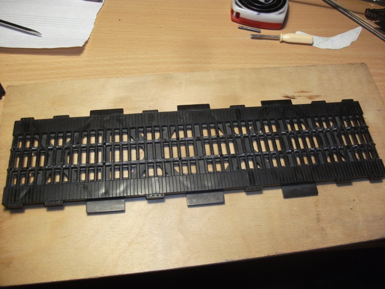

(#47841) angyal.marci hozzászólása Válasz • Okt 24, 2015
Csináltam még egy hídfelújítást. Egyelőre itt abbahagyom a hidakat, a terelősín majd a terepasztalon kerül rá, mivel az túl fog lógni a hídon, amit meg a híd jelenlegi állapotában nem lehet lemodellezni. Festeni is majd akkor fogom. Az U profilú sínszálakat meg majd Enigma rendelkezéseire bocsátom.
A képek sorban:
1) Sínszálak leszedve, bütykök levágva
2) Ragad, le is van súlyozva
3) Kész (egyelőre)
(#47903) Váltógyártó válasza angyal.marci hozzászólására (#47841) Válasz • Okt 26, 2015
Jó lesz az...
(#47904) angyal.marci válasza Váltógyártó hozzászólására (#47903) Válasz • Okt 26, 2015
Nem egy Váltógyártó minőség, de elmegy.

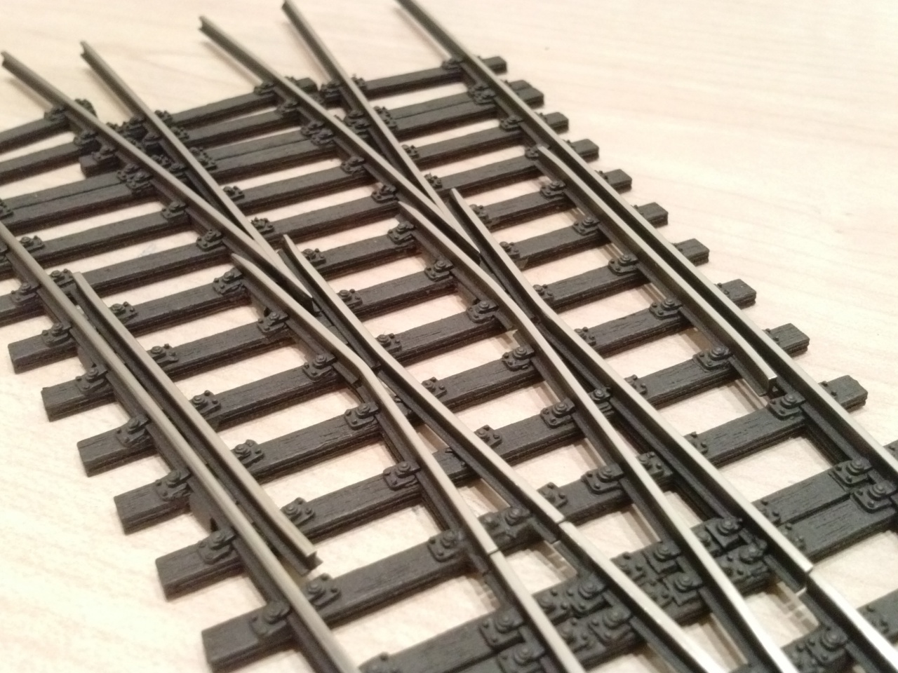

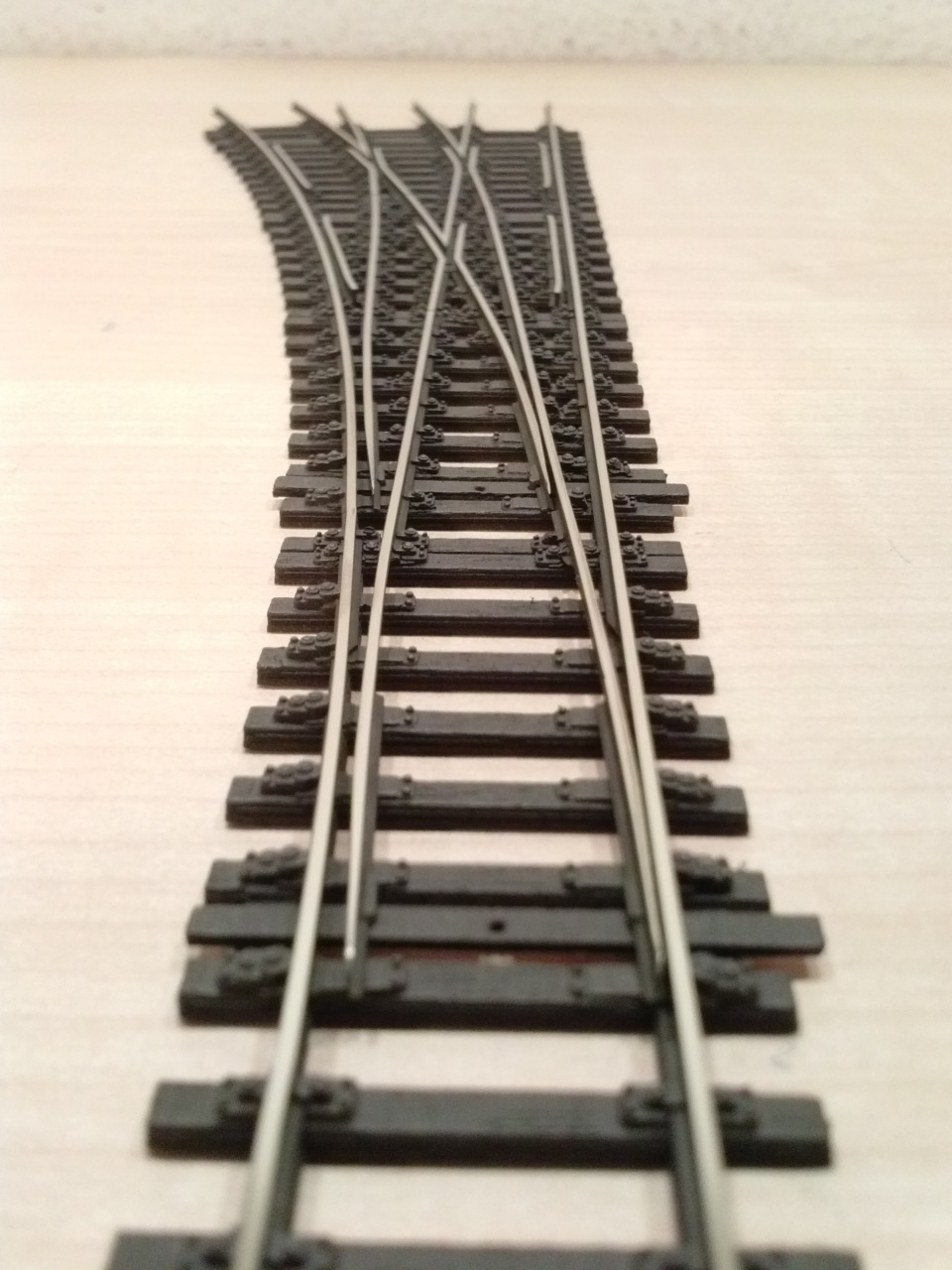

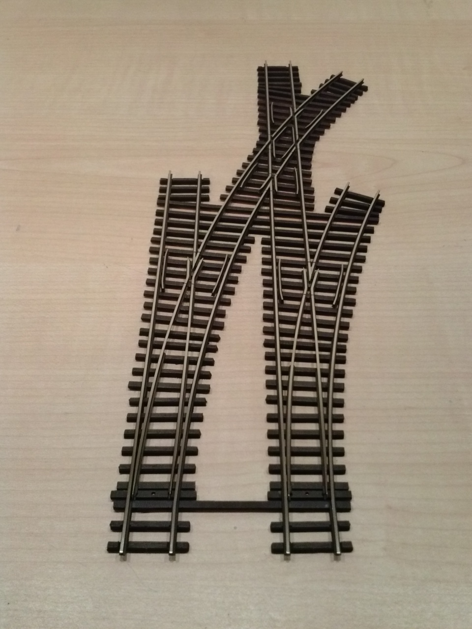

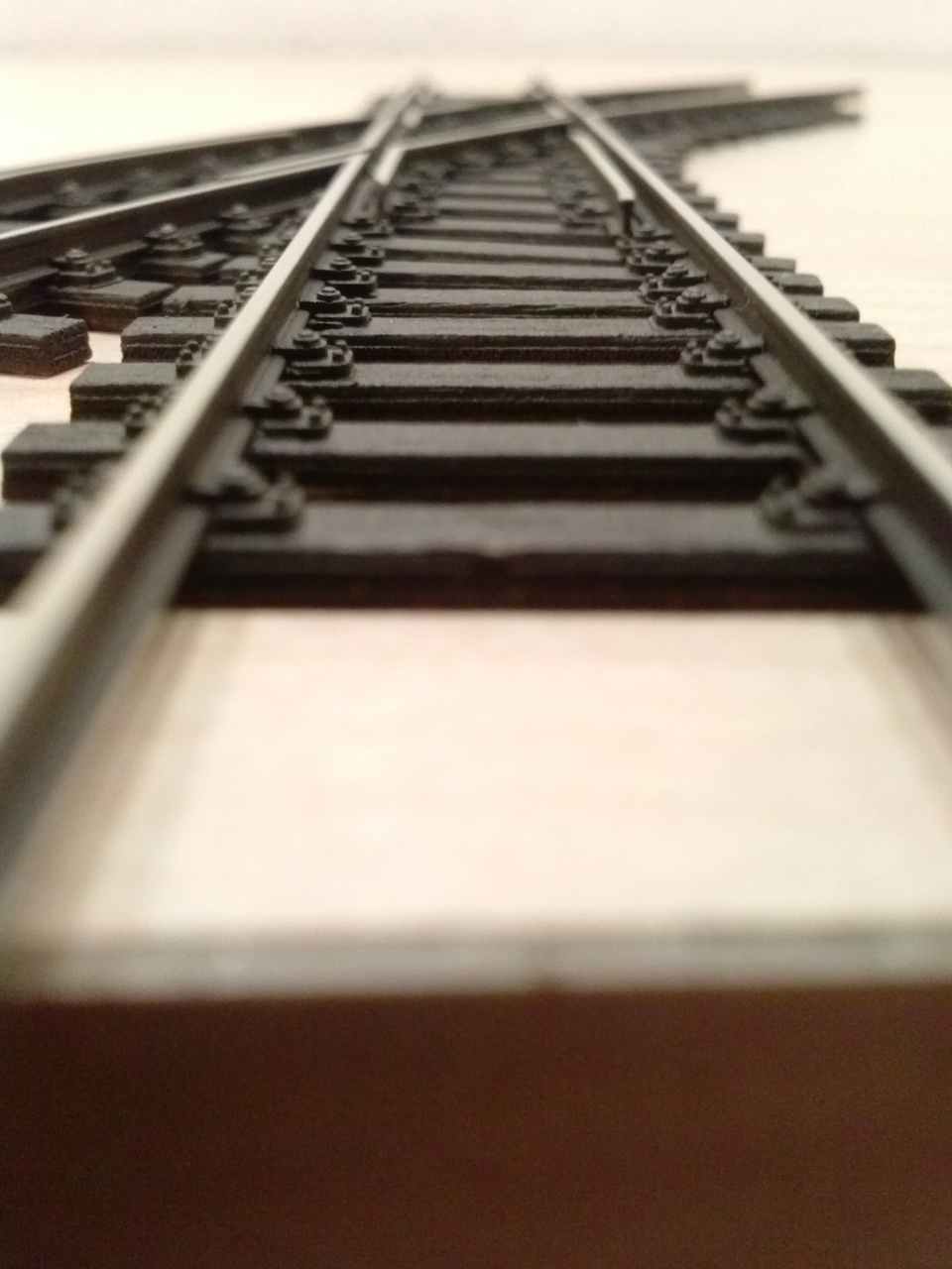

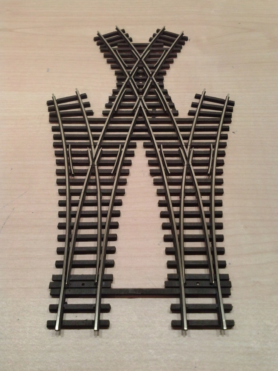

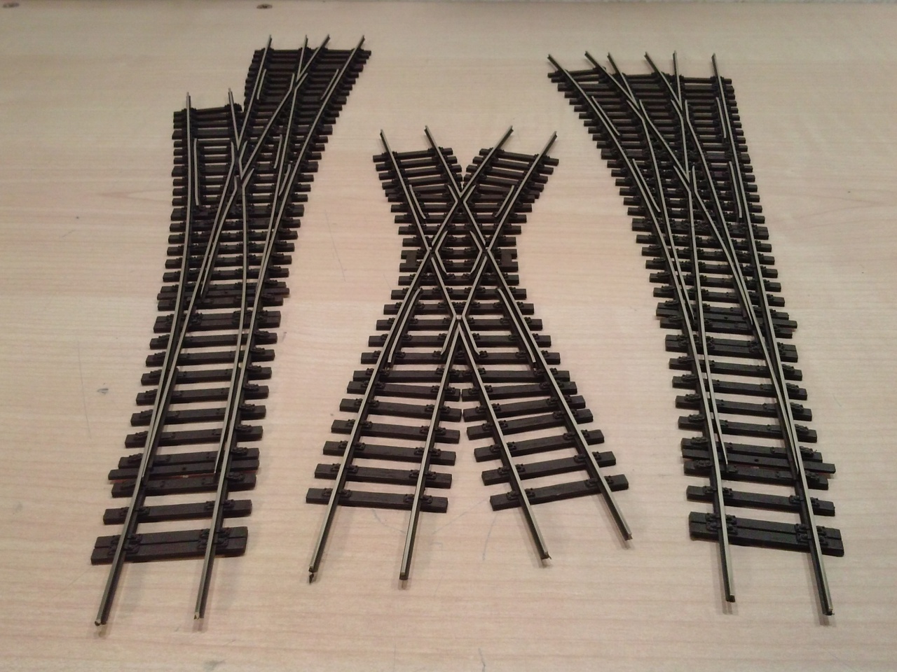

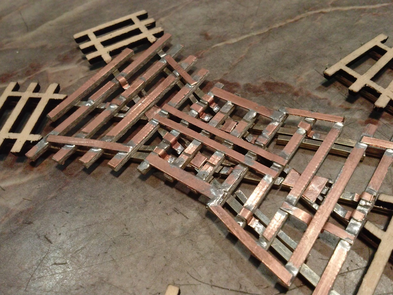

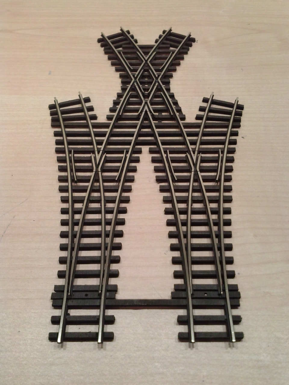

(#47946) Váltógyártó válasza Váltógyártó hozzászólására (#47662) Válasz • Okt 27, 2015
Már csak festeni kell a TT deltát.

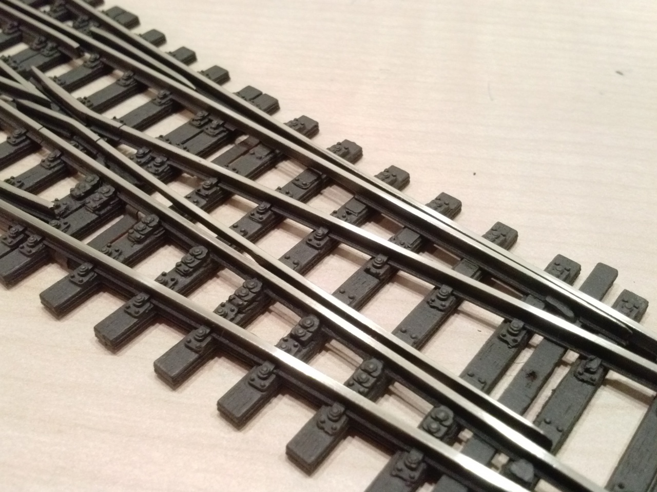

(#47947) Váltógyártó válasza Váltógyártó hozzászólására (#47946) Válasz • Okt 27, 2015
(#47948) Váltógyártó válasza Váltógyártó hozzászólására (#47947) Válasz • Okt 27, 2015
(#48070) Váltógyártó válasza Váltógyártó hozzászólására (#47948) Válasz • Nov 2, 2015
Elkészült a TT delta.
Több kép ITT!

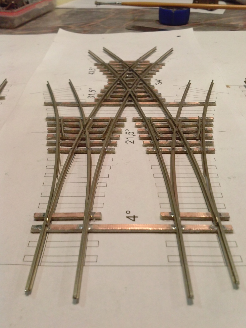

Nana!

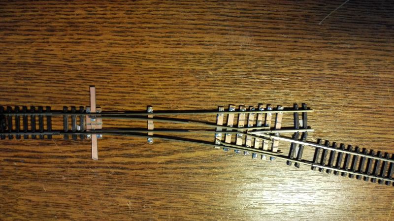

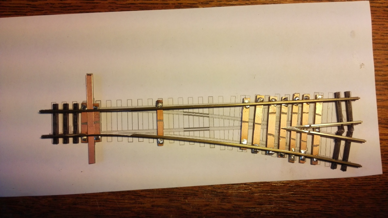

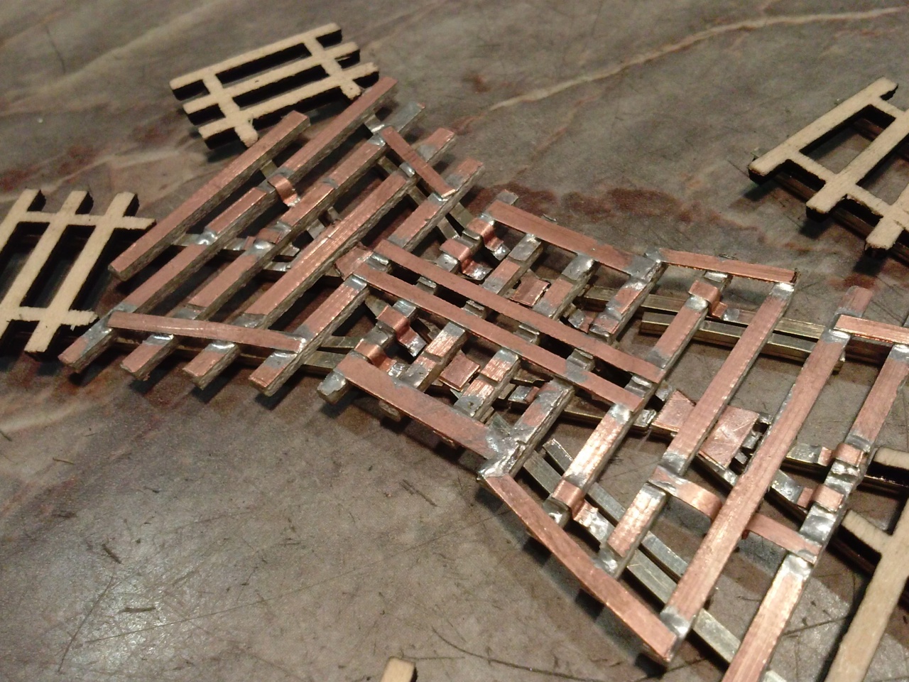

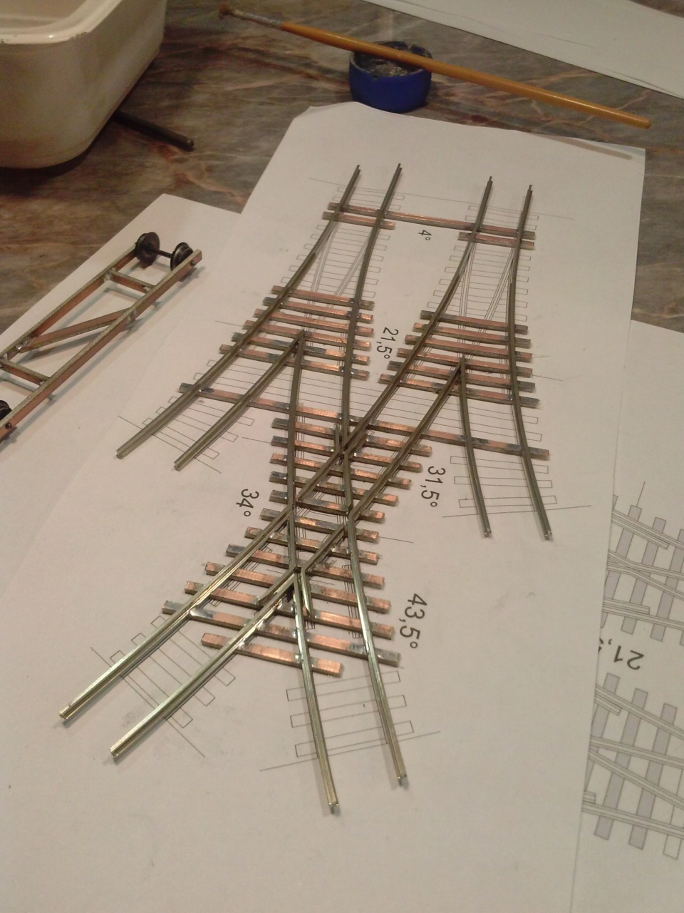

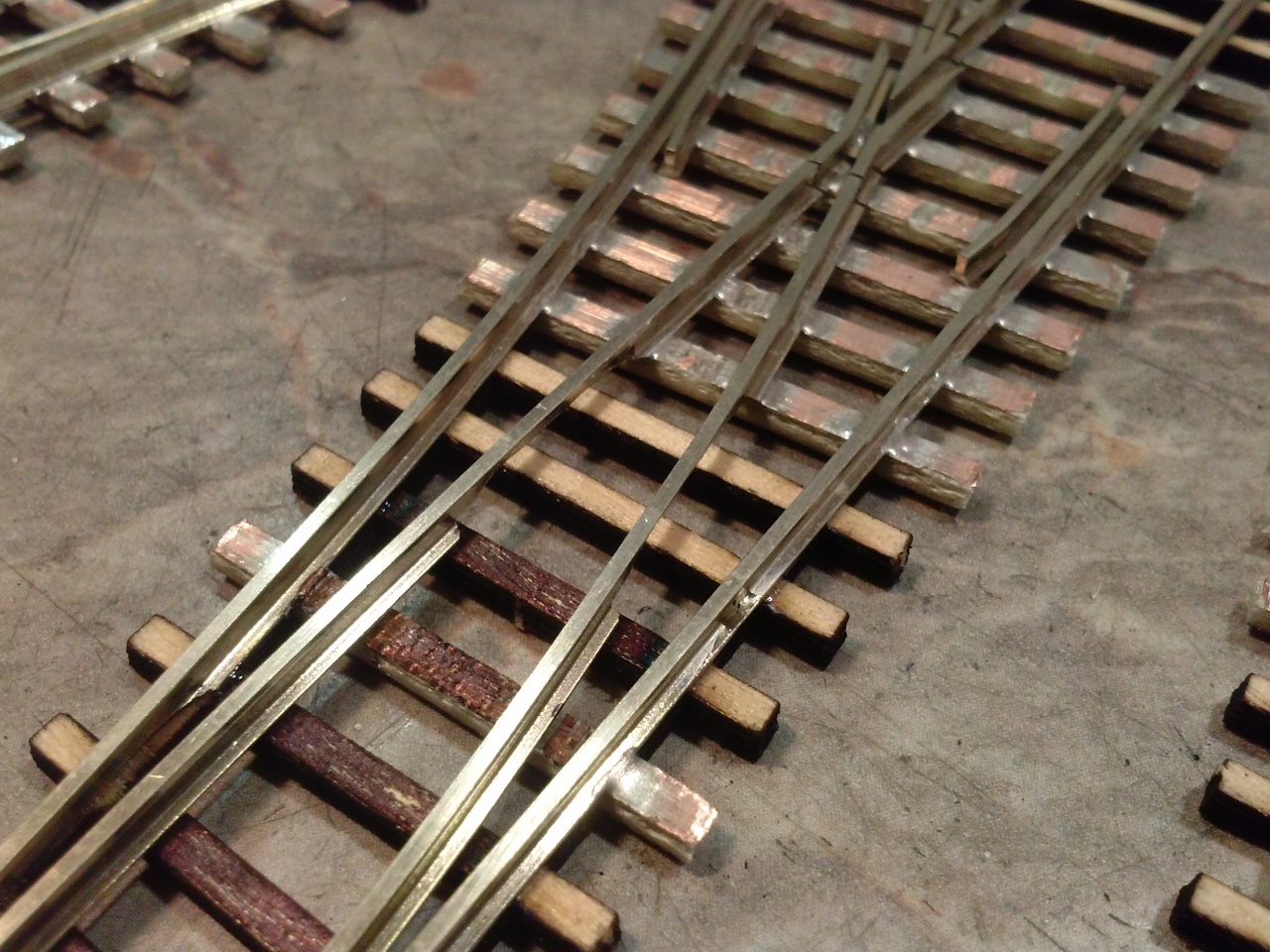

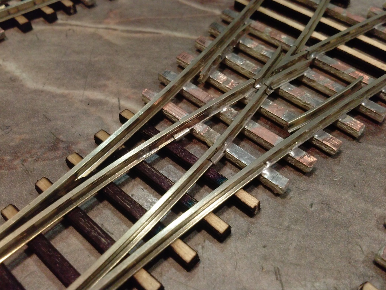

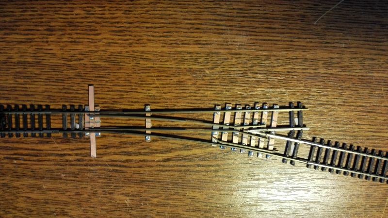

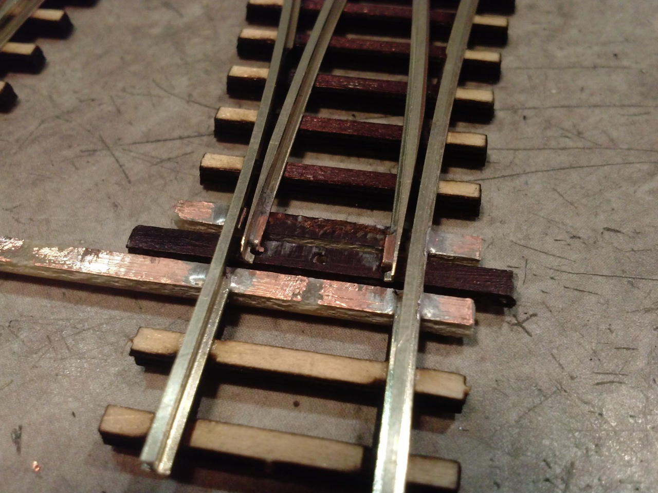

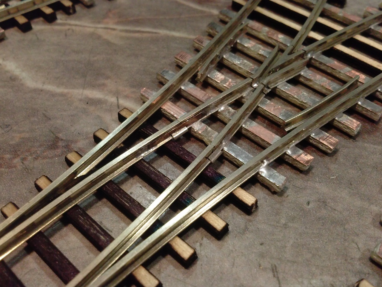

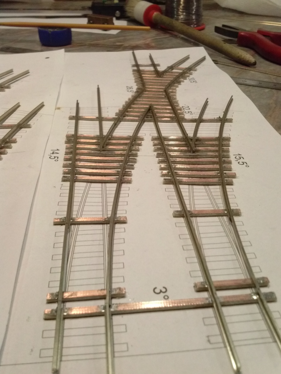

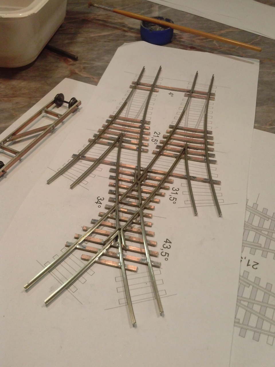

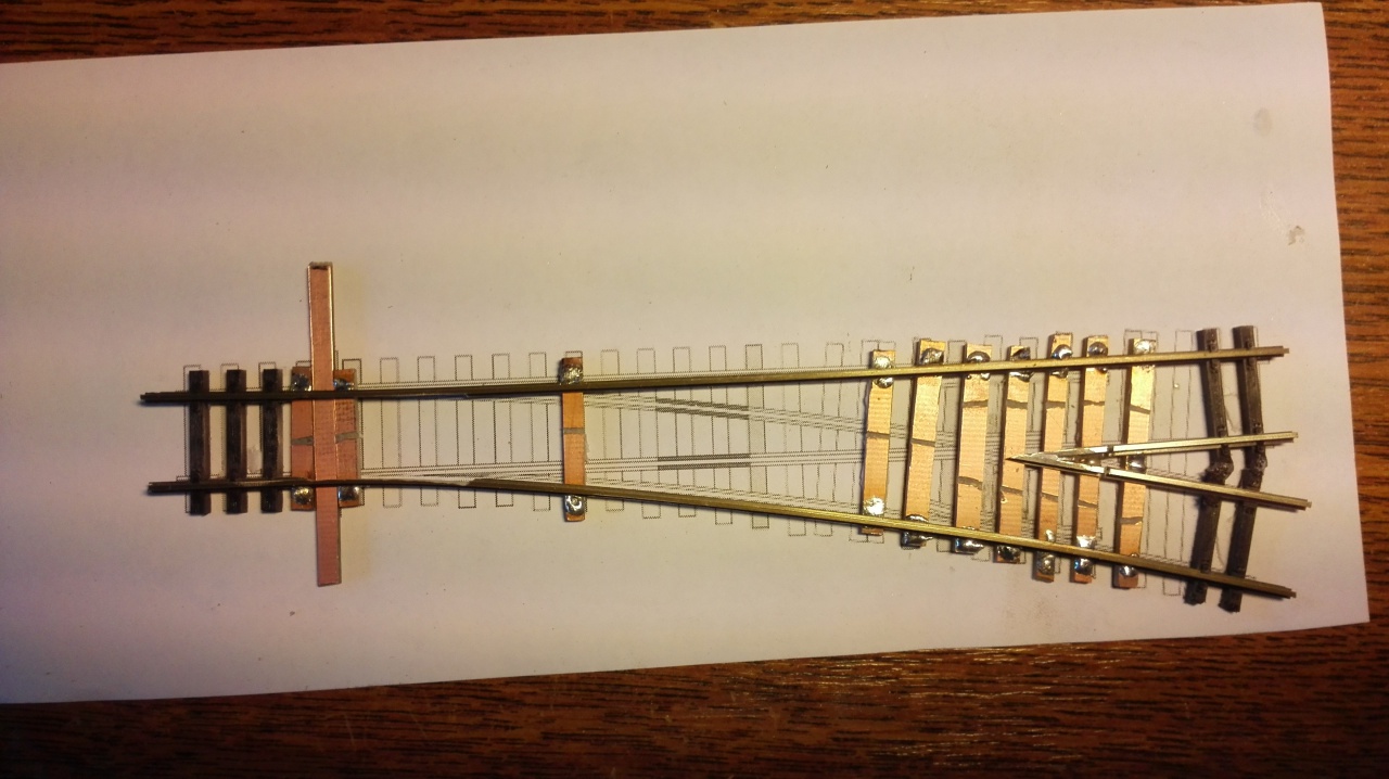

(#48084) HarciSün hozzászólása Válasz • Nov 4, 2015

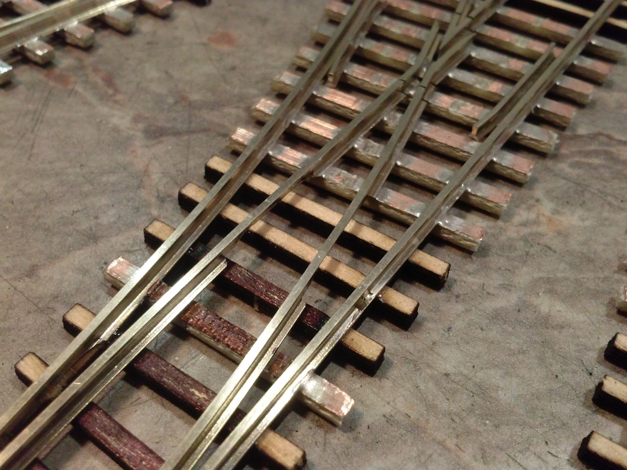

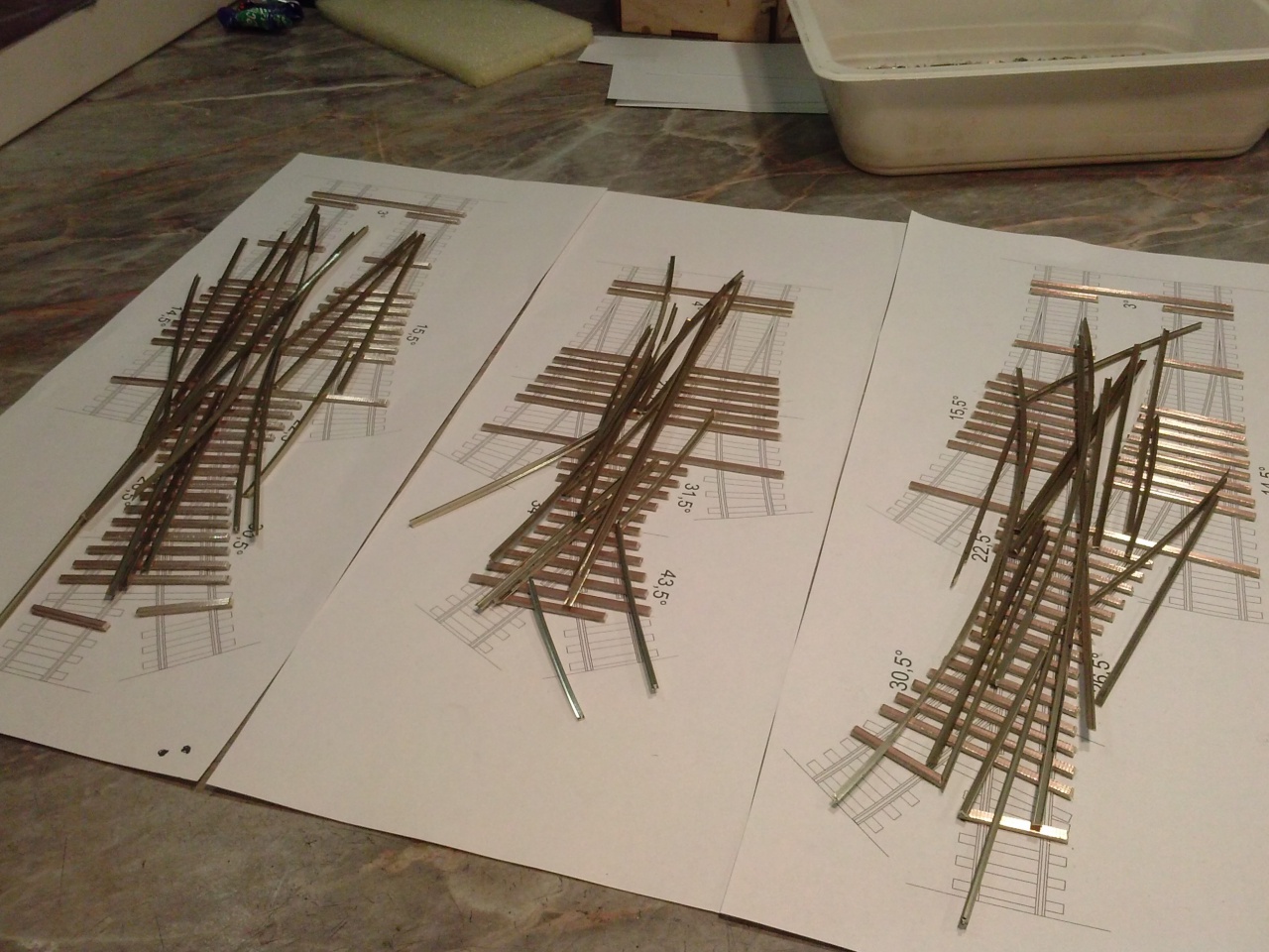

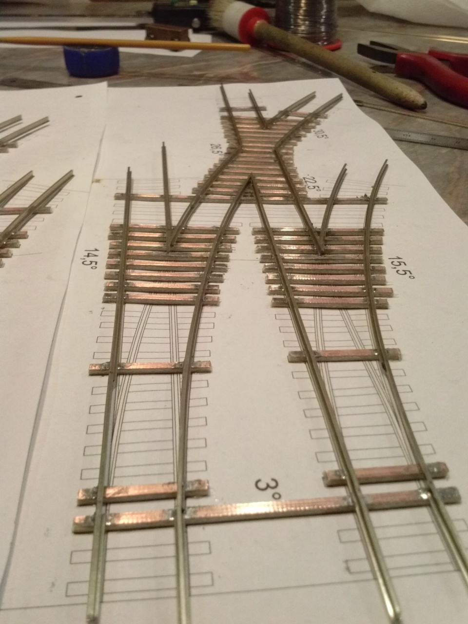

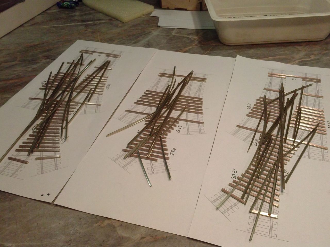

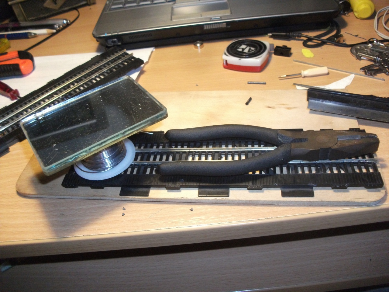

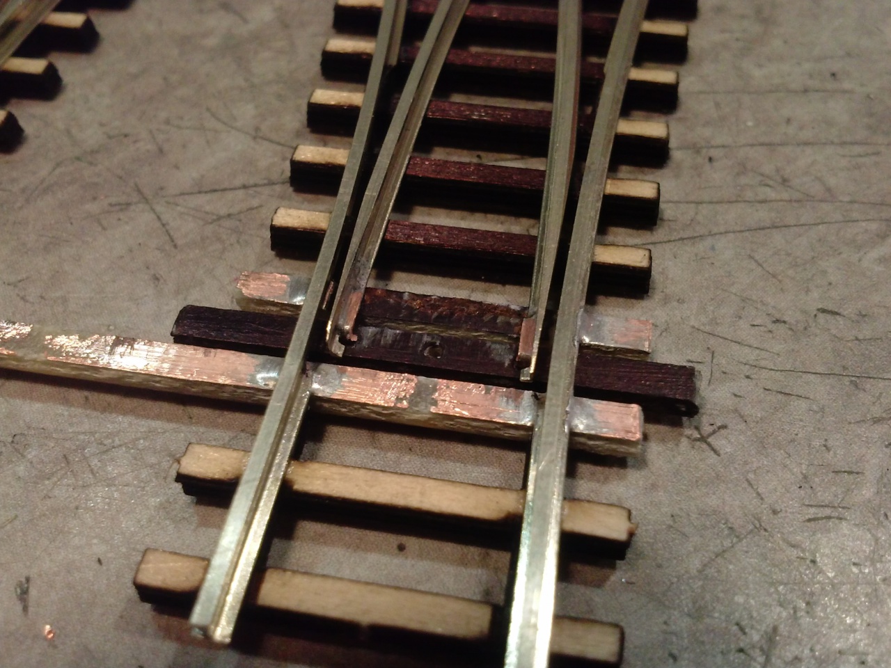

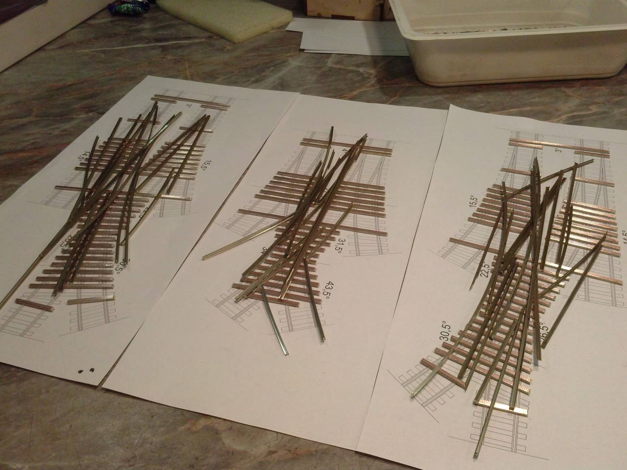

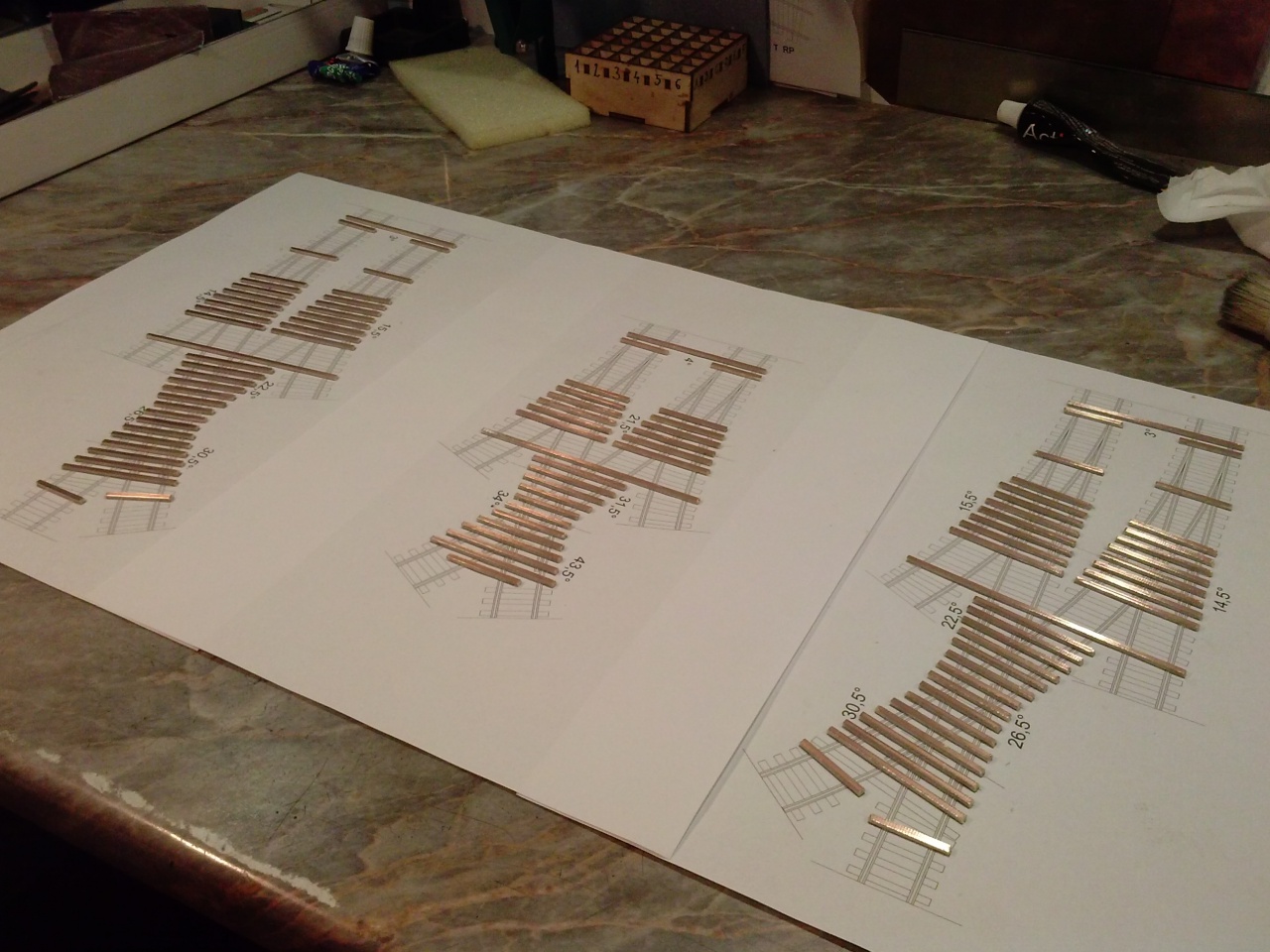

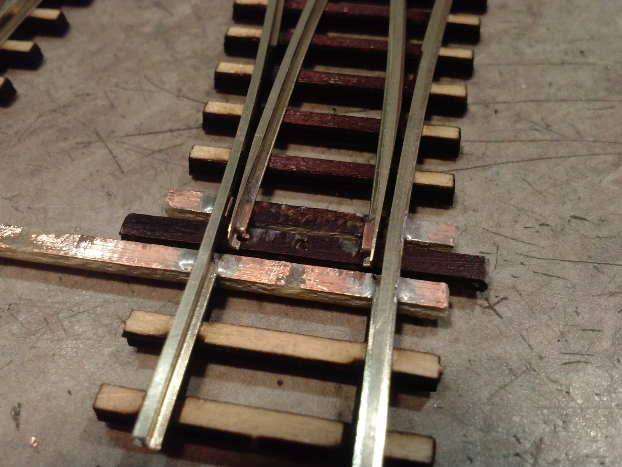

Tegnap próbaképpen felforrasztottam négy nyáklap talpfára egy-egy darab sínt. Nagyon stabil lett, jó lett, úgyhogy ezen fellelkesülve ma gondoltam nekiugrok egy váltónak Váltógyártó EW2 rajzta alapján. (köszönet érte!)
Na, mivel más nem volt fogtam egy barnított sínszálat, a nyákokat leszabtam, felragasztottam papírragasztóval a mintául kinyomtatott rajzra és hajrá...
Majd mikor a 10 "fő" talpfát felforrasztottam gondoltam leveszem a lapról... jött a talpfa is egyből a papírral búcsút intve a sínnek. Grrr... na sebaj, forrasszuk újra... és újra... Immár 3x forrasztom fel de a kötés olyan gyenge, hogy ránézésre is elengedi.
Tiszta "véletlenül" nem lehetséges, hogy a barnított sínt nem lehet ilyen egyszerűen forrasztani?! Vagy én vagyok ennyire...?!
Minden más ugyan az mint a tegnapi kísérletemben, egyedül az a különbség hogy ott sima fényes, itt meg barnított a sínszál.
(#48085) diginewl válasza HarciSün hozzászólására (#48084) Válasz • Nov 4, 2015
A barnított sín felülete mesterségesen öregbítve van.
Azaz valamilyen agresszív anyaggal oxidálták, vagy még olyan plusz szer is van benne - általában szelén dioxid - amitől barnás lesz. Itt a szelén is reakcióba lép a fémmel. Kizárt hogy ehhez a felülethez egy forrasztóónt odaengednek....
Megoldás: mivel ez egy felületi oxidréteg le kell csiszmatolni. Erre kiválóan alkalmas a sínradír. Utána a fényes felülethez már fogni fog az ón is.

(#48094) HarciSün válasza csíkosháTTú hozzászólására (#48086) Válasz • Nov 4, 2015
Köszi Csíkos de ez azt írja (ha jól fordítom) hogy a forrasztás helyét tisztítsuk meg üvegszálas tollal..?! (Fiber-glass pen) Az meg mi?!
Kiegészítés: közben rátaláltam az üvegszálas tisztítótollra, de nem olcsó mulatság, szerintem marad a csiszolás ill később a nem barnított sínszál.
Egyébként eddig jutottam ma..

(#48103) etwg válasza HarciSün hozzászólására (#48094) Válasz • Nov 5, 2015
Ilyen tollat korabban szinte ingyen kaptal minden rajzszert arulo boltban. A pauszpapirrol ilyen üvegszalas tollal lehetett lekaparni a tust. Ma mar inkabb a modellezoknek, finom mechanikus munkakhoz arulnak (Fohrmann, Conrad).. Finom reszelö is megteszi.
(#48105) róbertke válasza etwg hozzászólására (#48103) Válasz • Nov 5, 2015
1 Euros boltban a női piperecuccok között érdemes körülnézni, mindenféle bőr, kéz és körömápolási kellékek - reszelők, csipeszek, körömlemosók, tisztító vatták, finom ecsetek, stb. - a hobbinkhoz is hasznosíthatók.
(#48106) HOTotya válasza róbertke hozzászólására (#48105) Válasz • Nov 5, 2015
Gyanus vagy hogy ilyen otthonosan mozoksz a pipire dolgokban
(#48107) HOTotya válasza HarciSün hozzászólására (#48084) Válasz • Nov 5, 2015
Ha van otthon egy három élű tű reszerőd az is megteszi......
(#48108) etwg válasza HOTotya hozzászólására (#48106) Válasz • Nov 5, 2015
Az earth tan nemcsak a pofara jo
(#48109) csíkosháTTú válasza HarciSün hozzászólására (#48094) Válasz • Nov 5, 2015
Legyél egy kicsit kreatív!
Jelszó: Szegény ember vízzel gőz!
Kapargasd meg valamivel...

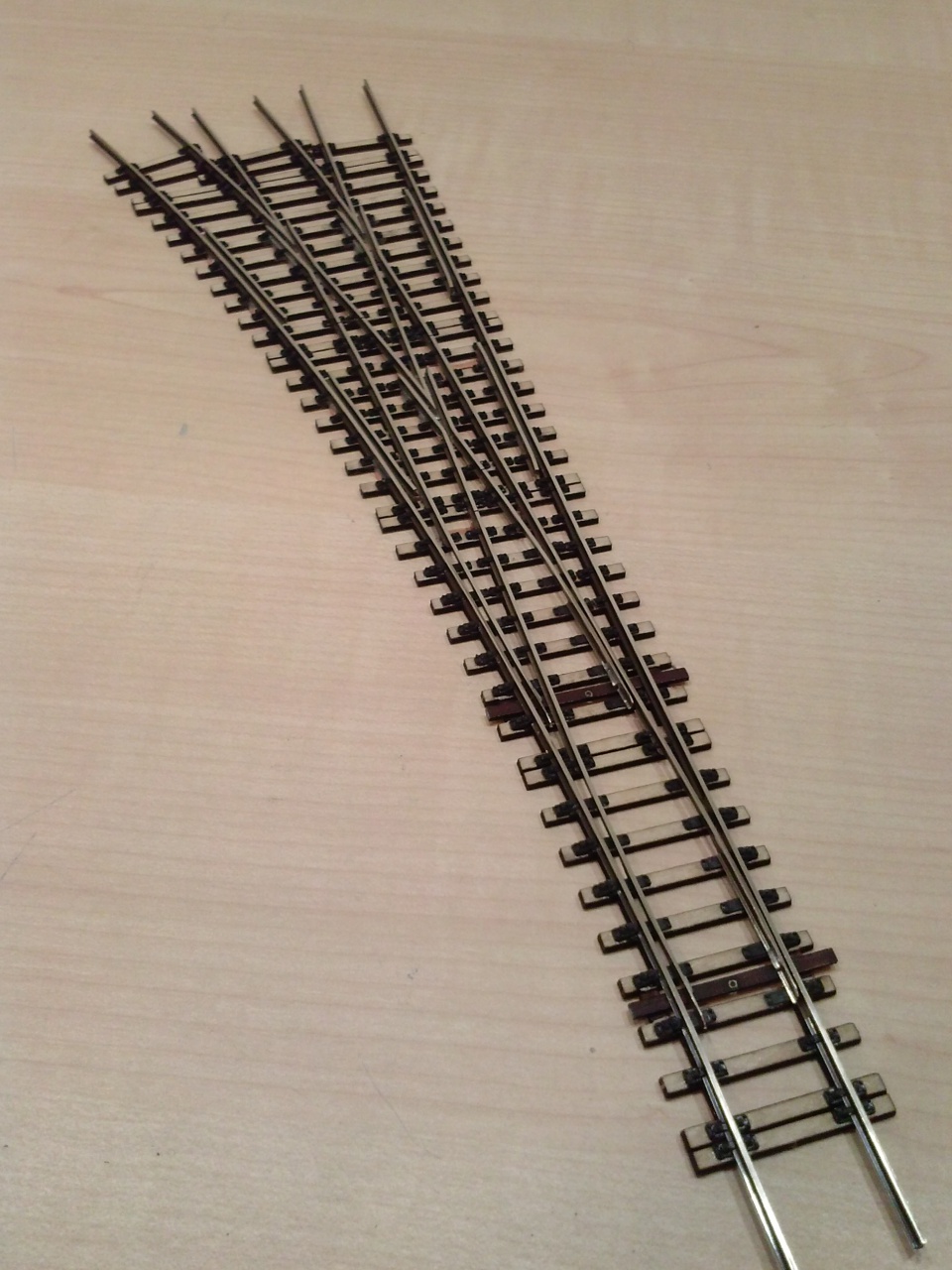

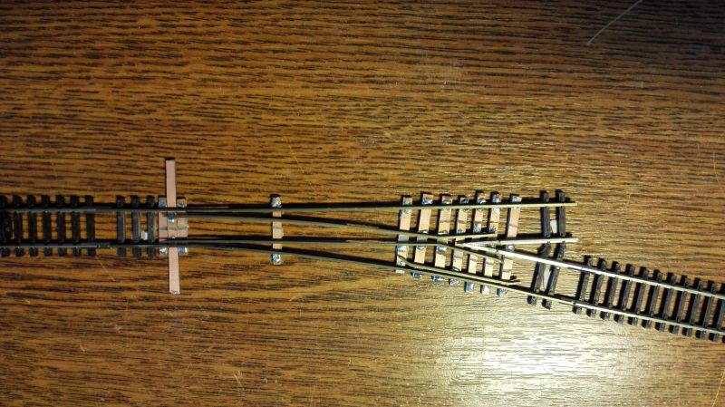

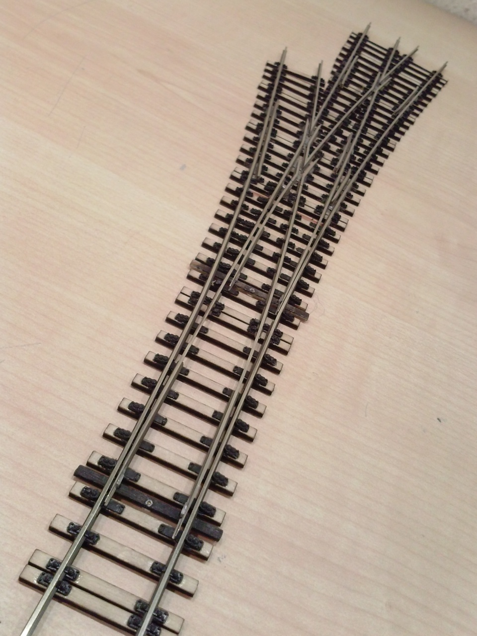

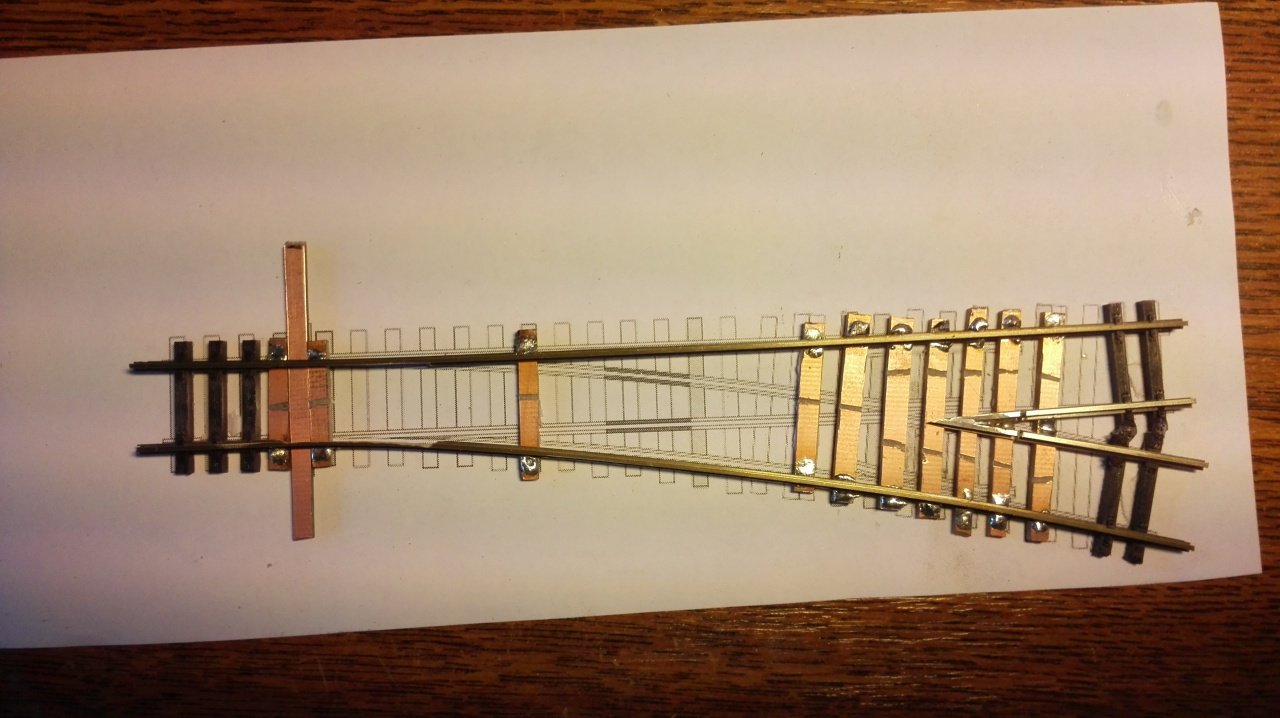

(#48115) HarciSün válasza HarciSün hozzászólására (#48097) Válasz • Nov 5, 2015
Hát próbáltam/próbálok kreatív lenni, csak azt hittem, hogy a Tillig valami hűű de spéci megoldást ajánl a forrasztás megkönnyítésére - egyébként persze simán lecsiszoltam és így forrasztható is... (ettől függetlenül a barnított sínszál nem a legjobb építéshez)
Időközben elkészült a "nagy mű", és ami hihetetlen még működik is! Kis kéttengelyes kocsit gurigatva legalábbis átmegy. Na persze hiba van bőven: a keresztezésnél túl nagy lett a hézag úgyhogy döccen egy nagyot a kerék, a csúcsoknál meg túl sokat szedtem le az anyagból így azon is kicsit megbillen de siklani nem siklik. Az egyenes rész is kis ívben végződik tehát végképp nem szabványos a kitérés szöge - de ezekkel együtt is elégedett vagyok. Tanulmánynak tökéletes volt!
Vezető sínt csak a kiágazó felére raktam ugyanis csak oda kellett (anélkül siklott) a másik felén elvan nélküle (persze szépészetből majd felrakom de gyakorlati haszna úgy látom nincs)
Zárlatvédelmet is néztem, sehol sem zárlatos, a végén még meg kell oldani az átkötéseket (drótozzam vagy szigetelt nyákkal csináljam?)
