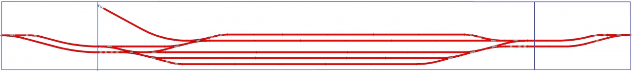

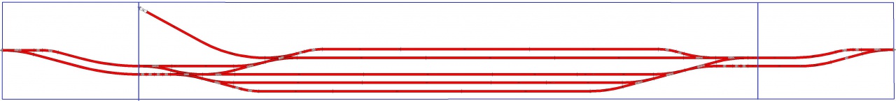

(#47714) csíkosháTTú válasza sikumegalifter hozzászólására (#47700)
Okt 20, 2015 |
Ez egy jó kis állomás. Mi ezzel a baj? |

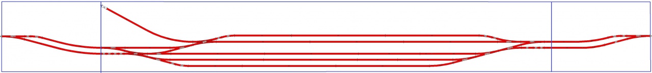

(#47718) masTTertape válasza sikumegalifter hozzászólására (#47700)
Okt 20, 2015 |
Szerintem ez egy izgalmas kis állomás, csak a kihúzó(k) tűnnek rövidnek.
Órákat el lehet toligálni egy ilyen modulon.
A jobb oldali kijárat jelenleg ugye nem illeszkedik az általunk használt szabványhoz, de ahogy korábban meséltem, egy betétdarabbal megoldható.
Fent van a klubszobában ez a modulom, majd lefotózom és megmutatom. |

(#47725) sikumegalifter válasza csíkosháTTú hozzászólására (#47714)
Okt 20, 2015 |
Baj semmi éppen hogy kezd nagyon megtettszeni ez a modulos dolog
Végül is rakható hozzá két vég és játszható. Hétköznap pedig szimplán modell tárolásra is alkalmas |
(#47726) sikumegalifter válasza masTTertape hozzászólására (#47718)
Okt 20, 2015 |
Mindenképpen raknék két véget hogy körbe is érjen a játék.
Viszont nem értem ezt a csatlakozás dolgot miért nem jó?
Ami viszont baj lehet a széllesége mármint hogy nem középen van a vágány. Tehát ha beszállnék a modulozásba ez kilógna a síkból,hú ezt most értelmesen megfogalmaztam igaz?  |
(#47727) masTTertape válasza sikumegalifter hozzászólására (#47726)
Okt 20, 2015 |
Ja, csak azért, ha esetleg részt szeretnél venni egy modultalálkozón. Ha mindvégig otthon játszol ezzel, akkor az észrevételem tárgytalan. |
(#47729) sikumegalifter válasza masTTertape hozzászólására (#47727)
Okt 20, 2015 |
Lehet hogy szeretnék részt venni ☺
A modulok jobbár egyvágányúak nálatok ugye? Na de erre is kitaláltam valamit na jó nem én mert ilyen biztos van régóta ☺ Majd este megrajzolom és elmondod jó irányba haladok-e |

(#47734) saetta válasza sikumegalifter hozzászólására (#47729)
Okt 20, 2015 |
Itt leszünk egy hónap múlva is, nem kell rohanni azokkal a megoldásokkal.
Különösképpen, hogy bőven van duplavágányos modul is.
Igazából csak annyit kell észben tartani, hogy ha nem "szabvány" modulfejes valakinek a modulja / szegmensasztala, akkor egyszerűen kell csinálni egy rövid átmeneti modult (vagy kettőt). Nekem is vannak ilyenek. Itt persze nem csak a sínek csatlakozása, hanem általában a modul csatlakoztathatósága (pl. csavarfuratok) is számít.

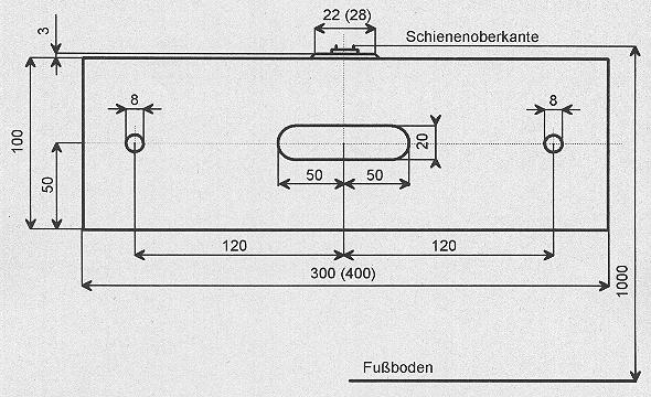

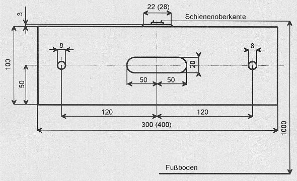

(#47735) sikumegalifter válasza saetta hozzászólására (#47734)
Okt 20, 2015 |
Na most a modulfej az a modul vége ahol a lyukak vannak? Én erre gondolok |

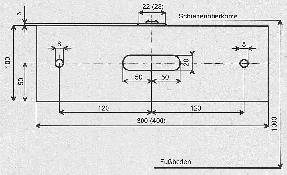

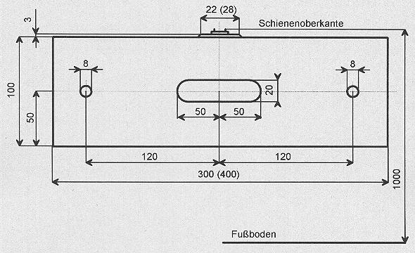

(#47736) masTTertape válasza sikumegalifter hozzászólására (#47729)
Okt 20, 2015 |
Nagyon jól hangzik! Egy- és kétvágányos modulok vannak egyaránt.
A modulvégek rajzait EZEN A LINKEN tudod megnézni, mert ezek az általunk használtak. Ez alapján gondolkodj, ne pedig más rajzokból indulj ki! |

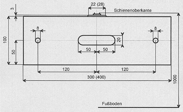

(#47739) sikumegalifter válasza masTTertape hozzászólására (#47736)
Okt 20, 2015 |
tehát én így gondolnám ha pl egy vágányos modulhoz szeretném csatolni. Ez két darab 70 centis elem azért kellene mert akkor így a modulok egy vonalban lennének. Ha két vágányoshoz akkor is ezzel a technikával oldható meg. Ugye a modul közepén vannak általában a nyílt vonali részek. Körülbelül jó irányba gondolkozom?  |

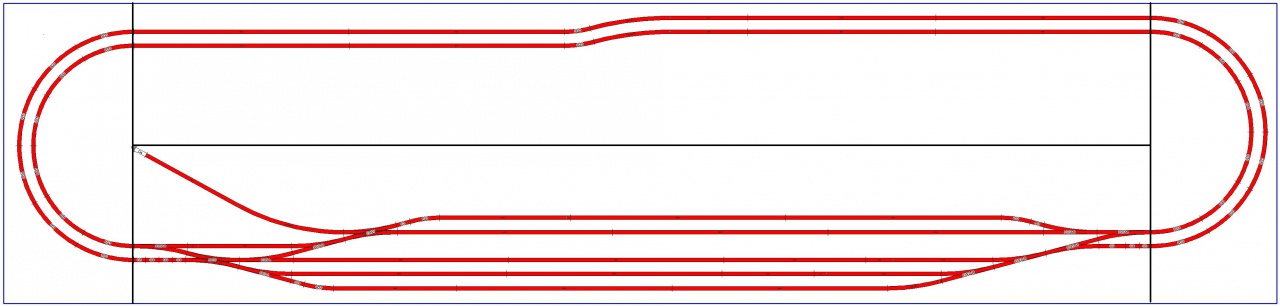

(#47743) saetta válasza angyal.marci hozzászólására (#47733)
Okt 20, 2015 |
Azért láttam már jóval korábban, meg el tudtam hagyni az elejéről azt a pár felesleges karaktert.  |

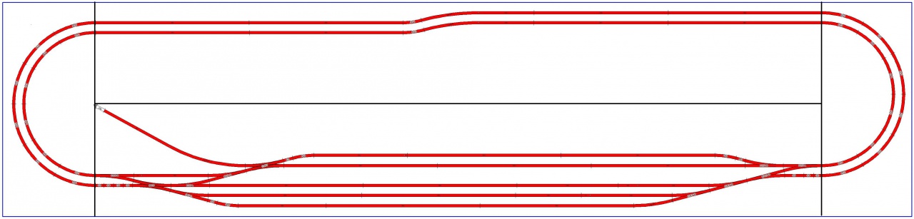

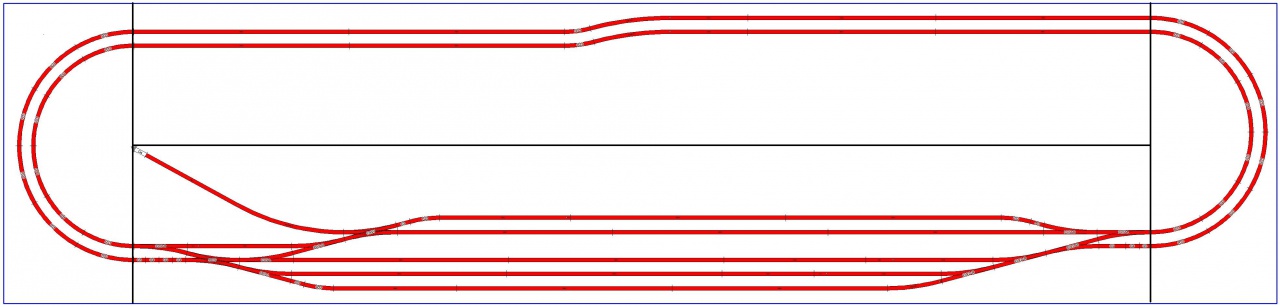

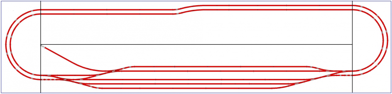

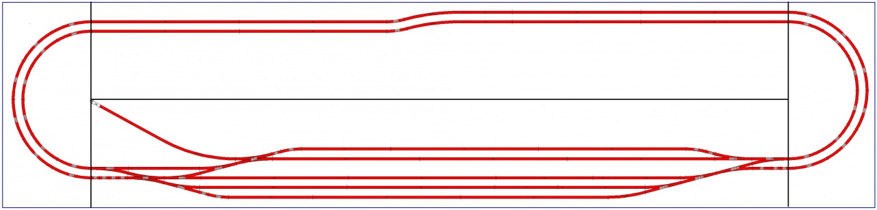

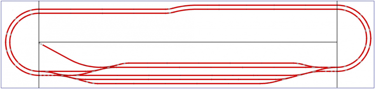

(#47745) saetta válasza sikumegalifter hozzászólására (#47741)
Okt 20, 2015 |
Esetleg tehetnél a fenti "egyenes szakaszra" egy kulisszát és mögé még egy rejtett tárolóállomást is be tudsz akkor rakni...
Hely van rá.
A másik, hogy ha csoportos modulozásban is gondolkodni szeretnél, akkor azt az elemet, amit oda (is) szánsz, érdemes végiggondolni szállíthatóság (!), rakodhatóság szempontjából (elsősorban a hossza miatt).
A modulosok jellemzően max 1méteres 50cm széles elemekkel dolgoznak.
Én nem modulszabvány szerinti elemekkel rendelkezem, nálam egyenes szakaszból szimpla (85cm) és dupla (170cm) elemek is vannak, de ezek szélessége viszont csak 23-30 cm.
SAetta |
(#47746) DinoTT válasza saetta hozzászólására (#47745)
Okt 20, 2015 |
@Saetta: biztos emlékszel Te is, mindenkinek azt tanácsoljuk akkora modult építsen ami befér az autójába, Itt most ez is megdőlt, mert Sikumegalifter-nek kamionja van. Nem lenne praktikus a 13m-es modul.  |
(#47747) sikumegalifter válasza saetta hozzászólására (#47745)
Okt 20, 2015 |
A felső egyenes rész azt dombbal takarnám el a tetején egy kis várossal illetve mondjuk egy út és házak végig vagy hasonló.
A modul hossza 150 cm lehetne annyi még elmegy az autómban. Hú most nagyon begerjedtem a témára |

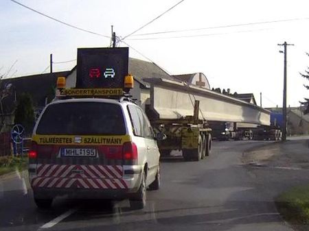

(#47755) etwg válasza sikumegalifter hozzászólására (#47752)
Okt 20, 2015 |
Ez te vagy? A minap kerülgettem ilyen kamionokat az osztrák A1-n....  |

(#47765) sikumegalifter válasza etwg hozzászólására (#47755)
Okt 21, 2015 |
Nem én vagyok de hasonló vagyok néha én is  Ez valamikor 2013 ban készült az M3 autópálya építéshez jártunk de én is ebben a sorban szállították. Valahol van is egy cikk róla mert feltünő jelenségek voltunk voltunk. Ebből a dologból szeretnék majd egy kicsit lemodellezni az asztalon |

(#47770) PéTTer válasza sikumegalifter hozzászólására (#47747)
Okt 21, 2015 |
Szia, nem javaslom a másfél métert. Szállításnál összeszoktunk fordítani két elemet, ha az állomást telibe teszed rétegelt lemezzel még súlya is lesz. Nehéz lesz kezelni. Szerintem érdemes lenne ellátogatni a klubba!!! |
(#47771) masTTertape válasza sikumegalifter hozzászólására (#47739)
Okt 21, 2015 |
Bocs, hogy csak most reagálok. Ma egy jót vonatoztam a Főváros felé és vissza.
Szóval igen, jól gondolkodsz. Az átmeneti modulok témája teljesen szabadon választott, csupán a modulvégnek kell illeszkedni a szabványhoz. Ebben az esetben a két szabványos vég közötti pályaszakasz csak egyben használható egy találkozón, de ez nem baj. Ha van hely a rendező teremben, akkor minden elfér. |

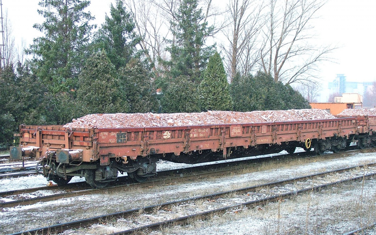

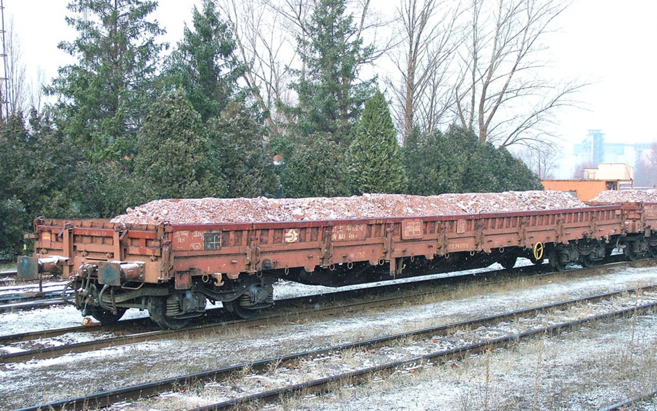

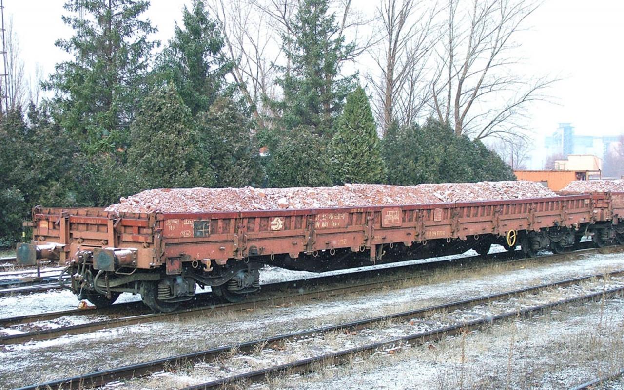

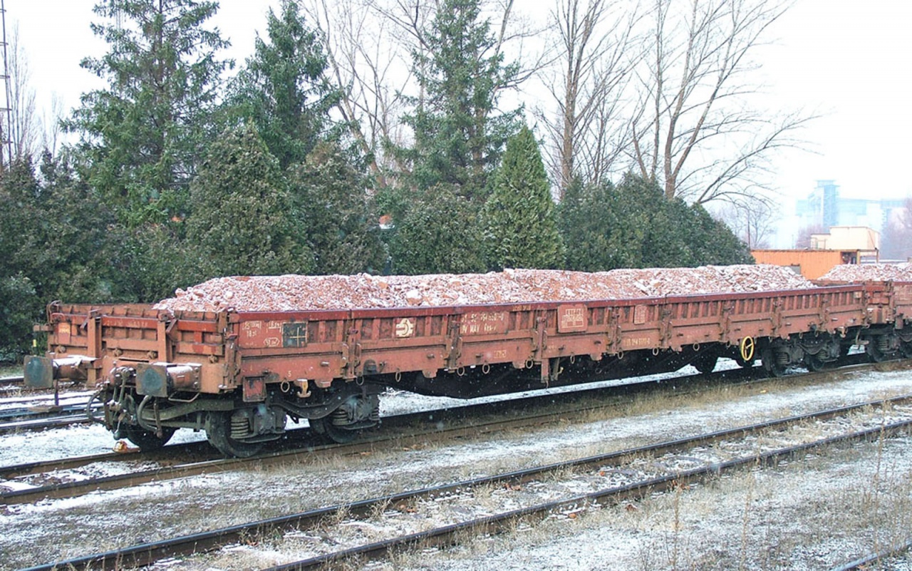

(#47772) gumidani válasza sikumegalifter hozzászólására (#47698)
Okt 21, 2015 |
De festheted vörösre is. Bauxitot is láttam ilyen kocsikon.
(#47773) sikumegalifter válasza PéTTer hozzászólására (#47770)
Okt 21, 2015 |
Igen a súlyos gondolkodtam meg hogy miből is legyen. Rétegelt lemez is van több fajta fából és vastagságból. Gondolom a lapnak elég 8 mm és kellően merevítve |

(#47776) DZolTTán válasza gumidani hozzászólására (#47772)
Okt 21, 2015 |
Egy laikus kérdés: az ilyen ömlesztett anyagot miért nem magas oldalfalú kocsira rakják? Nem lenne egyszerűbb?
Outsiderként azt gondolnám, hogy úgy pakolásnál és menet közben kevésbé, vagy egyáltalán nem tudna leszóródni. |

(#47778) etwg válasza DZolTTán hozzászólására (#47776)
Okt 21, 2015 |
A tömeg miatt, ha nehéz az elegy ( nagy a kocsi) akkor tullépik a megengedett terhelést a magasfalu kocsinál.

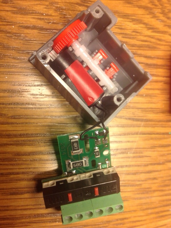

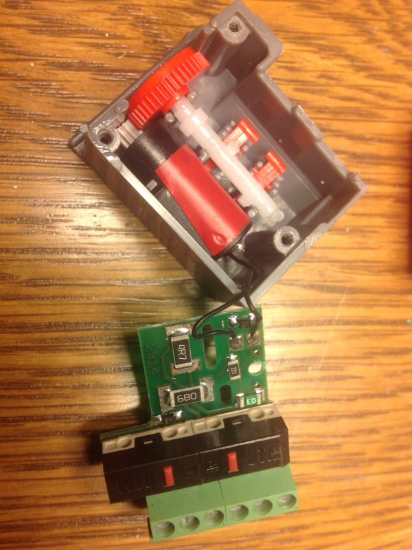

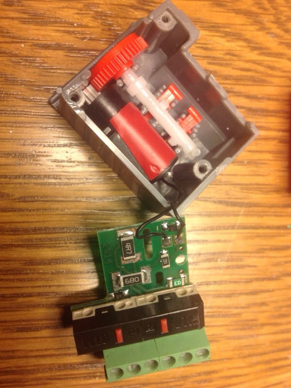

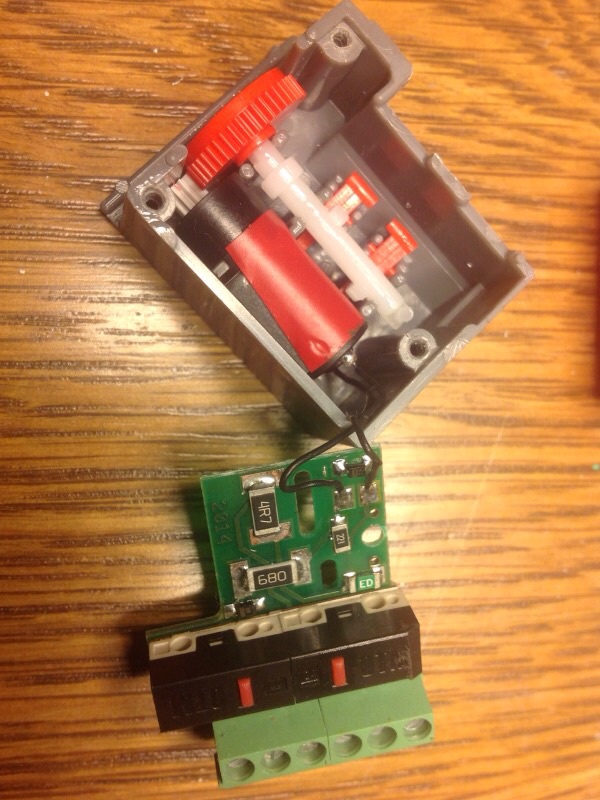

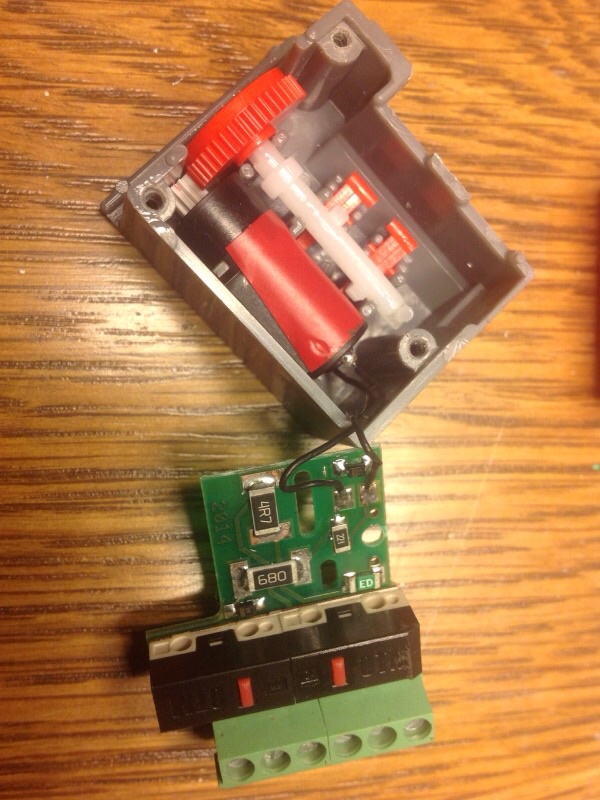

(#47781) etwg hozzászólása
Okt 21, 2015 |
A minap tárgyalgattuk az MTB váltoállitomüvet, ime a szétszedett szerkezet. Csak ámulni lehet:
Felül az áttételes precizios mikromotor ami a bütykös tengelyt hajtja ( meg a piros kulisszát). A bütykök 2 emeltyüvel 2 független, szintén minöségi, mikrokapcsolot nyomkodnak. Az egyik ki van vezetve és elektromosan független a szerkezet áramköreitöl..
Sajnos azt kell mondani, hogy a világ "nagy" modellvasutipara kb egy fényévnyire van ettöl a szerkezettöl. Nem is csoda, hogy a Conrad tervezi feladni azt a üttörö konstrukciot, amit eddig árult.
