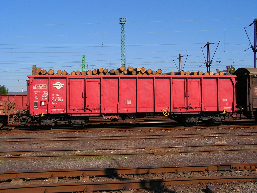

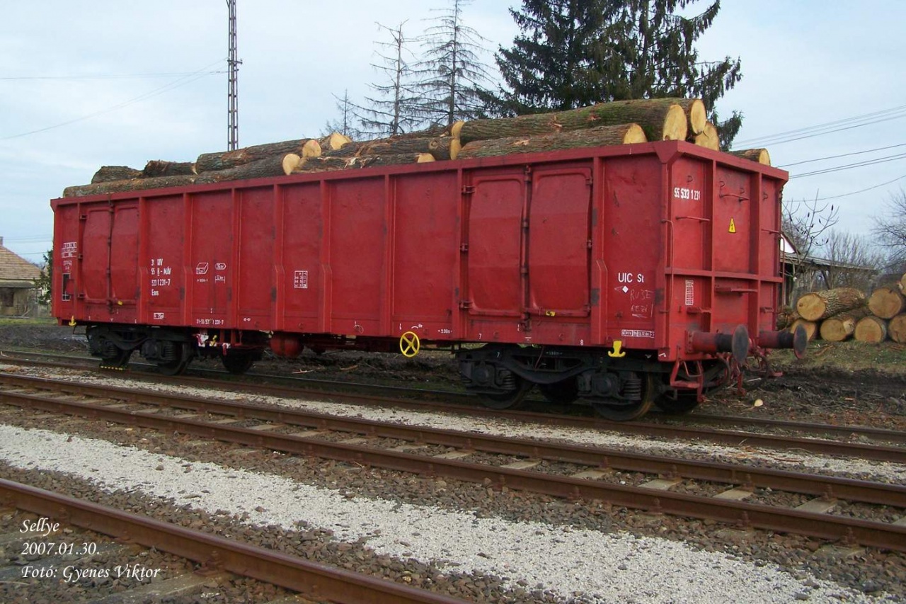

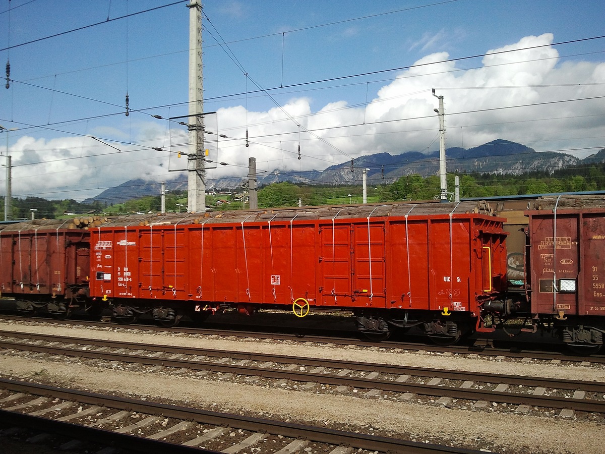

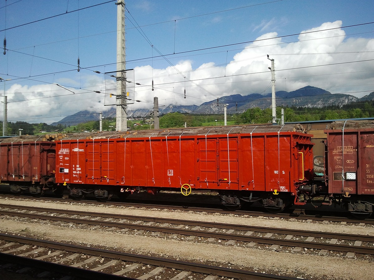

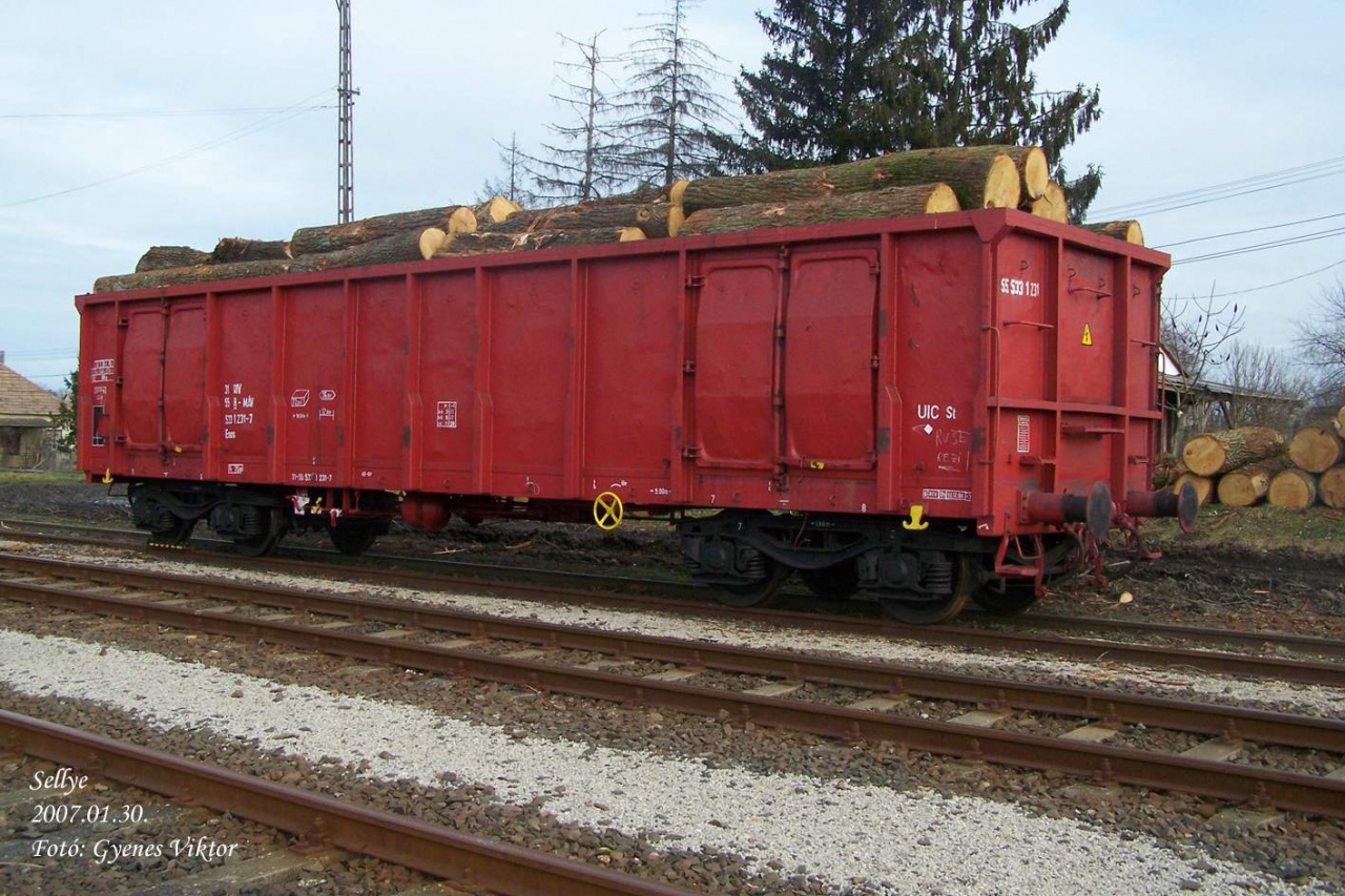

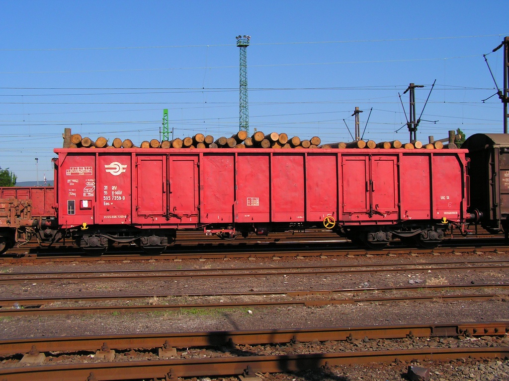

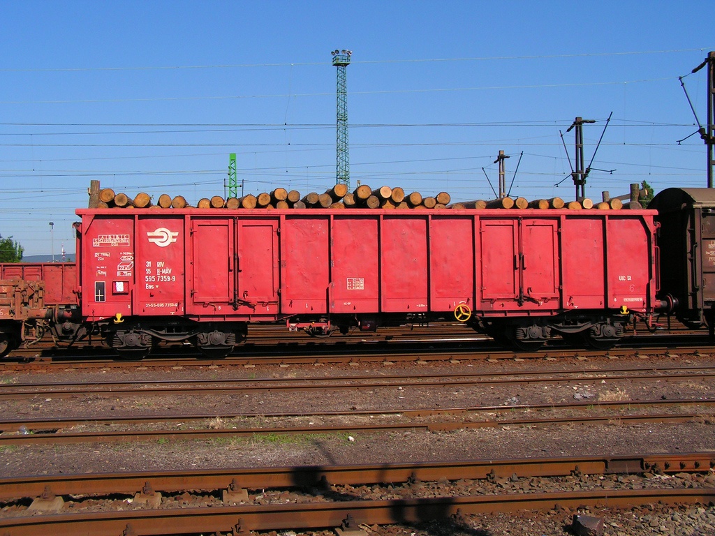

Én meg pont azt tapasztalom, hogy az ilyen Eas kocsikba nálunk szinte kizárólag hosszában rakják, majd spaniferrel átkötik.
Ma úgyis Fradiban fogok dolgozni, ha látok ilyet, lefotózom.

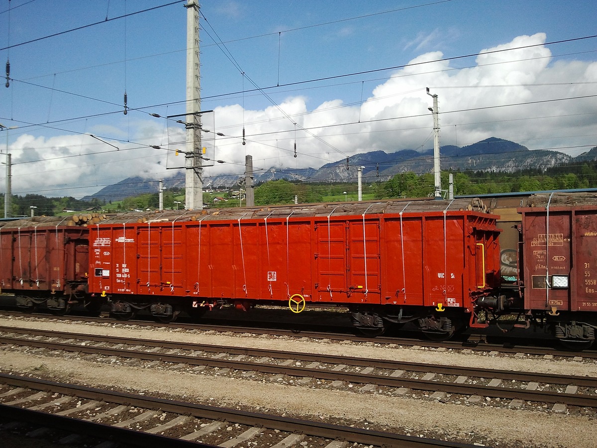

(#47890) etwg válasza sunocske hozzászólására (#47888) Válasz • Okt 26, 2015
Ausztriában láttam, de szerintem ök is ugyanabbol a forrásból szerzik be a talpfát mint a MÁV.
(#47891) jvnd válasza jáTékTigris hozzászólására (#47885) Válasz • Okt 26, 2015
Szántód-Kőröshegy állomáson szoktak berakodni fát, olyan módon mint a 2. képen szerepel. Sünöcske által említett rögzítési móddal. Mivel elmúlt a nyár, csak jövőre tudok képeket csinálni. Általában 4 kocsit szoktak megrakni.

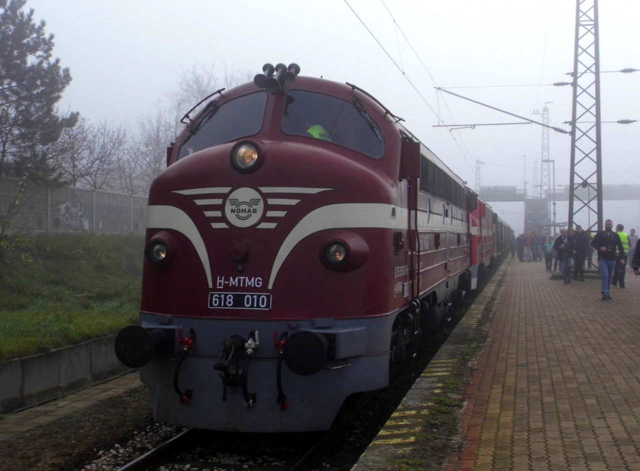

(#47896) csíkosháTTú válasza róbertke hozzászólására (#47823) Válasz • Okt 26, 2015
Kicsit ide kapcsolódik, de nem fotóztam ma reggel Köki-n. Mondjuk jó is, hogy nem reggeliztem ma...
Szóval a 10-es, egykori MÁV NoHAB-ról van szó. Szegény ott árválkodik a 10. vágányon, elbújva szégyenében, mint egy jobb sorsa érdemes kiskutya egy félresikeredett kutyakozmetika után. A színe az hagyján, az olyan, amilyen, gondolom ez volt ingyen a festékboltban. De maga ez szerencsétlen gép iskolapéldája annak, hogy egy alapjaiban egyedi, jó formájú mozdonyt pár rosszul elhelyezett szponzori felirattal hogyan lehet esztétikai rémálommá tenni. A koronát azonban nem ezek a feliratok teszik rá, hanem a homlokán a két rendkívül ízléstelen, aránytalanul nagy, bumfordi, 3 szólamú amerikai kürt. Mintha egy hindu kislány homlokán a kaszt jele a köldökéig érne...
Szegény mozdony...
(#47898) etwg válasza csíkosháTTú hozzászólására (#47896) Válasz • Okt 26, 2015
A népmüszetnek nincsenek határai.....

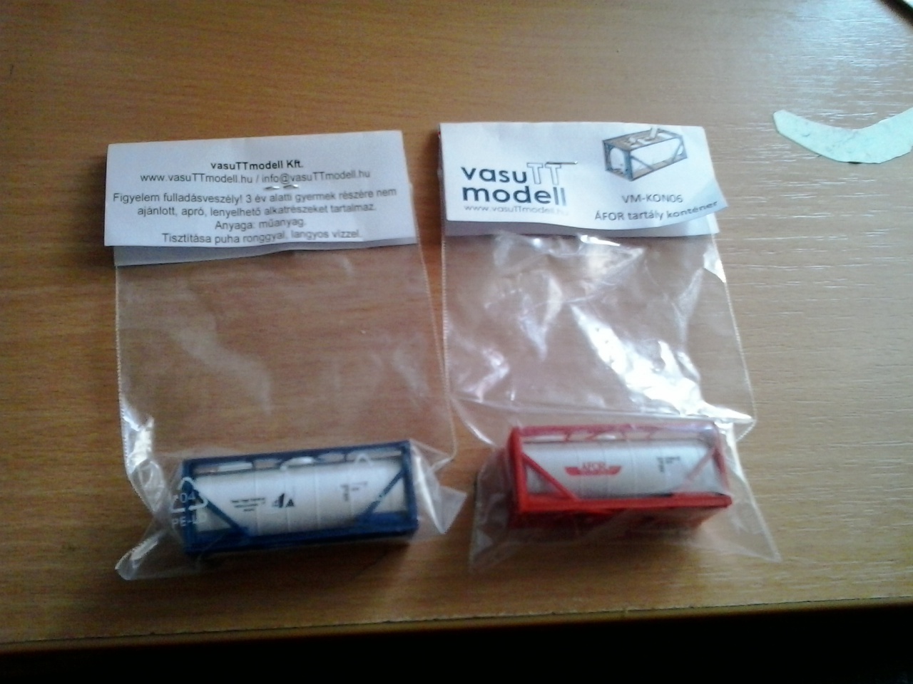

(#47901) angyal.marci hozzászólása Válasz • Okt 26, 2015
Köszönöm Ottónak és Gábornak!

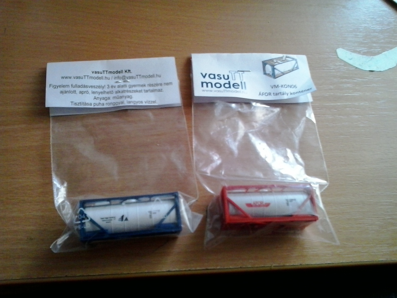

(#47910) masTTertape válasza angyal.marci hozzászólására (#47901) Válasz • Okt 26, 2015
Örömmel látom Marci, hogy sikerült eljutnod Ottóékhoz. (nekem is kéne már mennem...)
Használd örömmel a kis színes és festetlen műanyag darabokat!

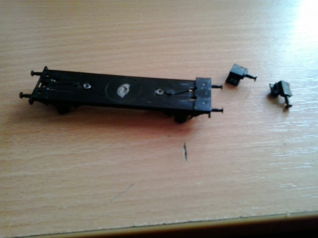

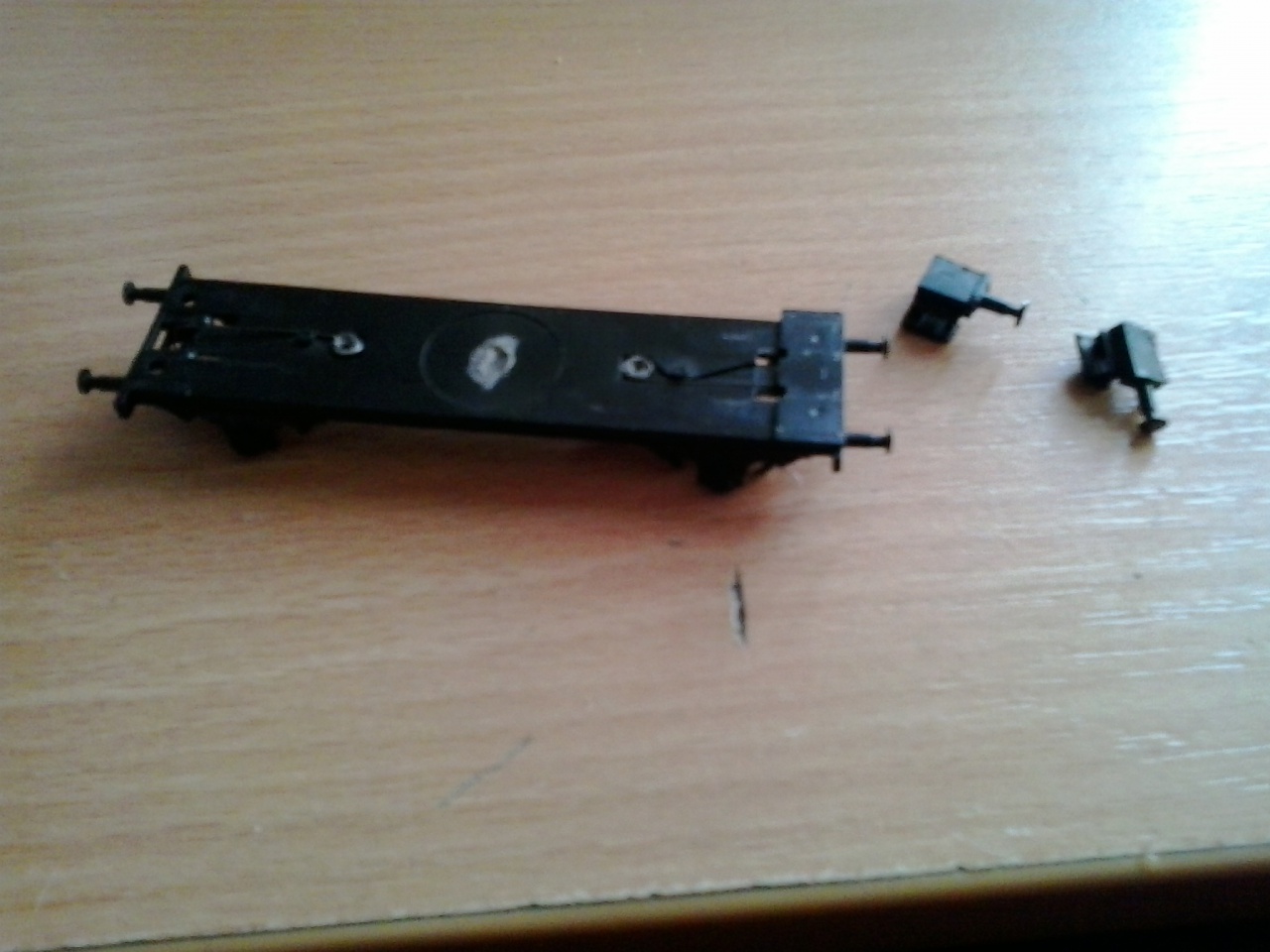

(#47911) angyal.marci válasza masTTertape hozzászólására (#47910) Válasz • Okt 26, 2015

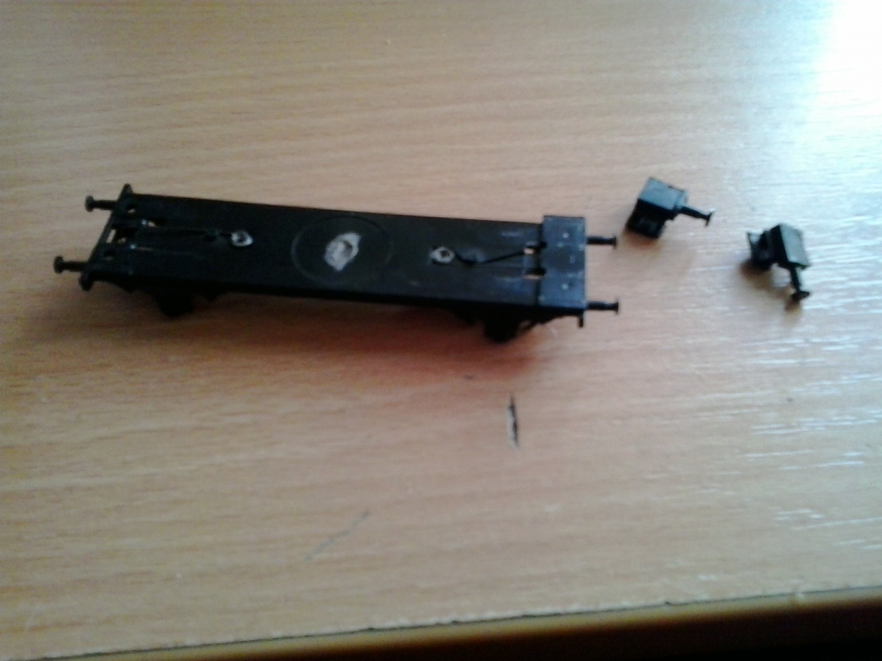

Tudod, mekkora kincsek ezek nekem? Az alvázból már kiszedtem két ütközőt, áttettem egy rászoruló kocsira, a lépcsős ütközőket meg félreteszem ínségesebb időkre. Amúgy ez utóbbiak miből valók? Első benyomásom a BTTB Y kocsi volt a lépcső miatt, de aztán ezt elvetettem, mert az Y kocsinak nem kerek az ütközője. Hirtelenjében fellapoztam a szakkönyvet, és megkerestem benne a lehetséges nyertest, ami szerintem ez a kocsitípus. Eltaláltam?
Ottó szerintem a haját tépi már miattam, amikor megbeszélem vele az időpontot, majd előző este lemondom... De csak eljutok hozzá
A csonka alváz is fel lesz használva, ugyanis van már egy saját építésű síntisztító "kocsim", szintén egy selejtes alvázból, egy M3-as csavarból és egy, kb 2 cm átmérőjű menetes korongból. Ezt akkor bővíteni tudom, esetleg más tisztítási eszközökkel. Csak összekötöm őket (Faller Expert-tel), és mehet az építkezés.

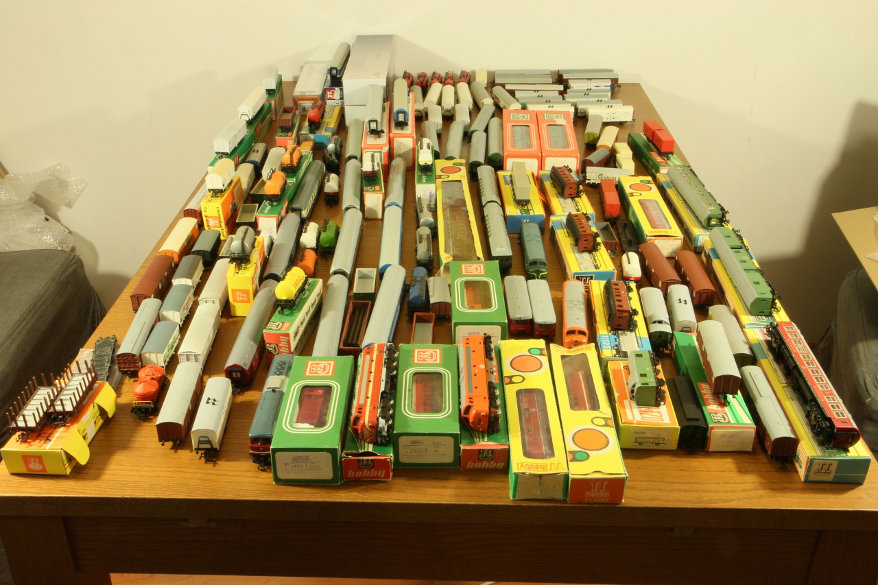

(#47919) bacsko hozzászólása Válasz • Okt 26, 2015
Kicsit ritkítom az állományt, feltettem az apróba:Bővebben: Link
(#47920) wolfchild válasza bacsko hozzászólására (#47919) Válasz • Okt 26, 2015
Szia, ha van IFA + pőre illetve személykocsi + pőre, akkor az érdekelne. (árfüggő, állapotfüggő) Köszi.

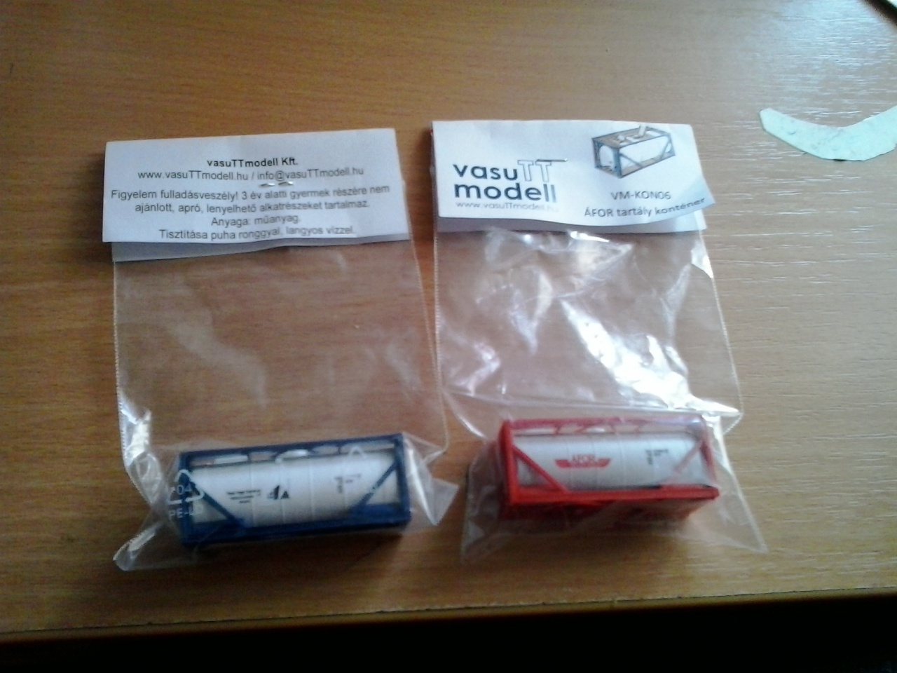

(#47923) sikumegalifter válasza angyal.marci hozzászólására (#47901) Válasz • Okt 26, 2015
(#47924) angyal.marci válasza sikumegalifter hozzászólására (#47923) Válasz • Okt 26, 2015
A TVK-s tartályból még 21, az ÁFOR-osból 23 van készleten Ottóéknál, a gyártott 100-100 darabból! Most vegyétek, míg még van!

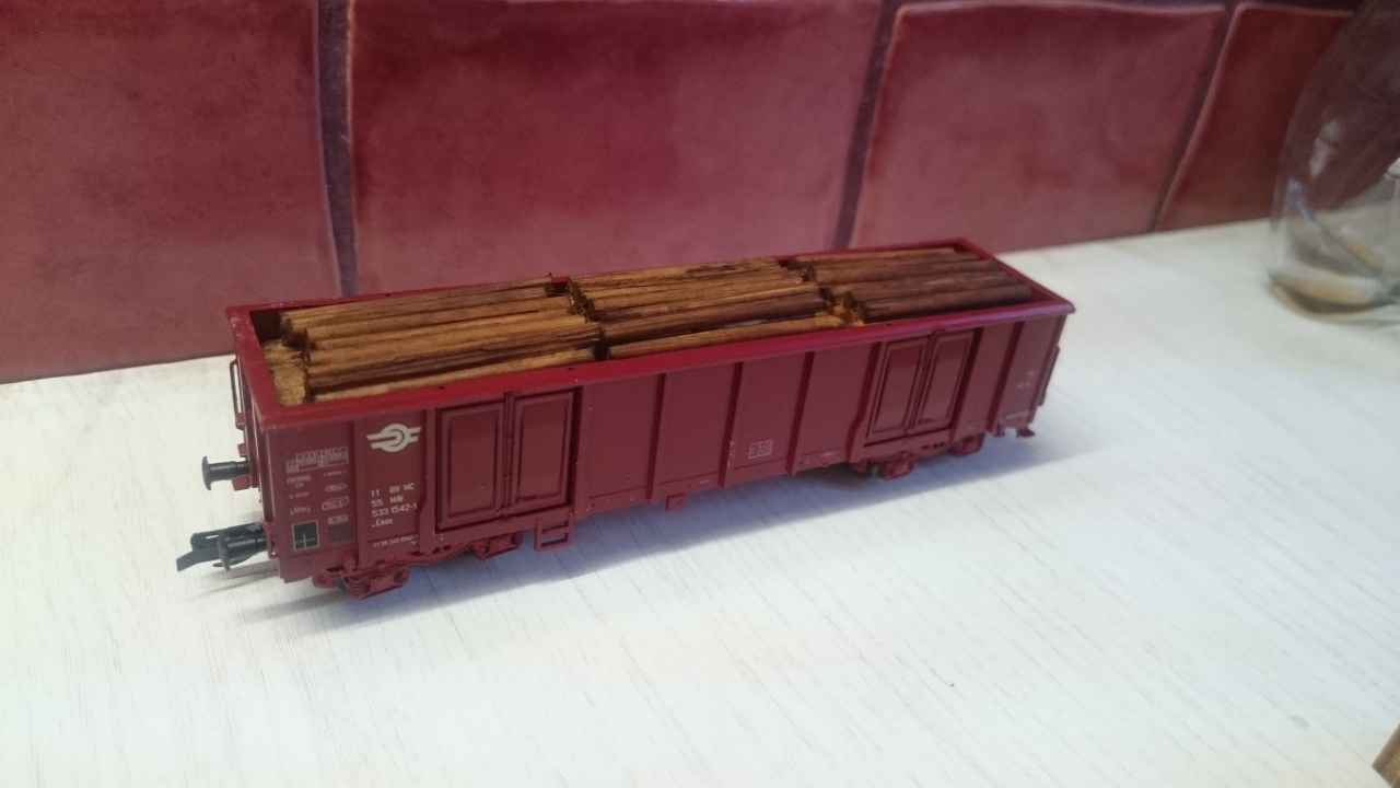

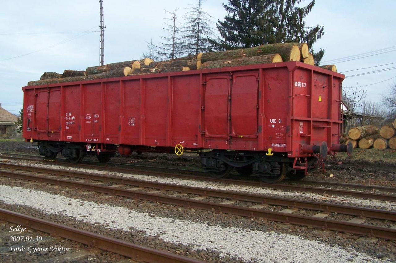

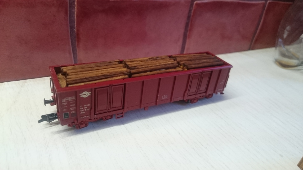

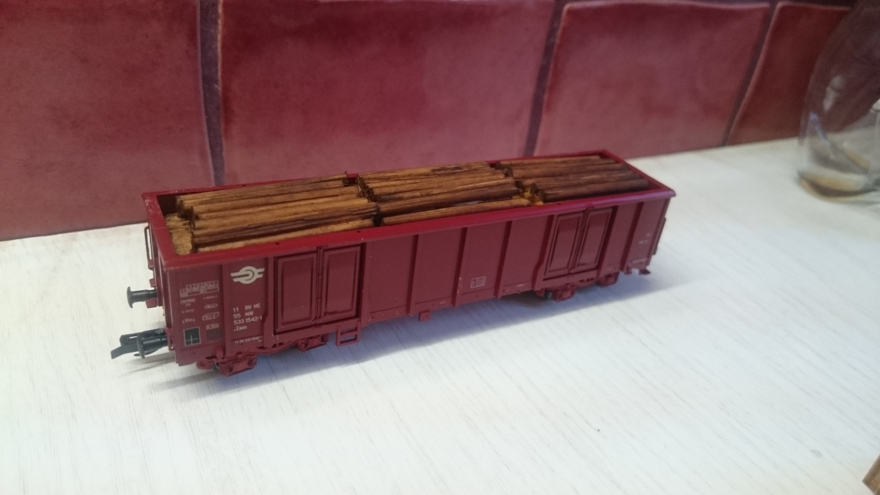

(#47925) jáTékTigris válasza hoTTo hozzászólására (#47895) Válasz • Okt 26, 2015
Köszönöm mindenkinek, tehát mindegy, hogy hogy pakolják, a lényeg, hogy egy vonatban egyféleképpen legyen
Ottó képei meg azt mutatják, hogy lehet magasabbra is rakni, mint a vagon pereme.
(#47929) róbertke válasza jáTékTigris hozzászólására (#47925) Válasz • Okt 27, 2015
Ha már normális rakodásról beszélünk, akkor csak a jobboldali kép amit figyelembe vehetünk, a másik kettőt az első adandó alkalommal a kocsivizsgálók kisorozzák rakomány igazításra.

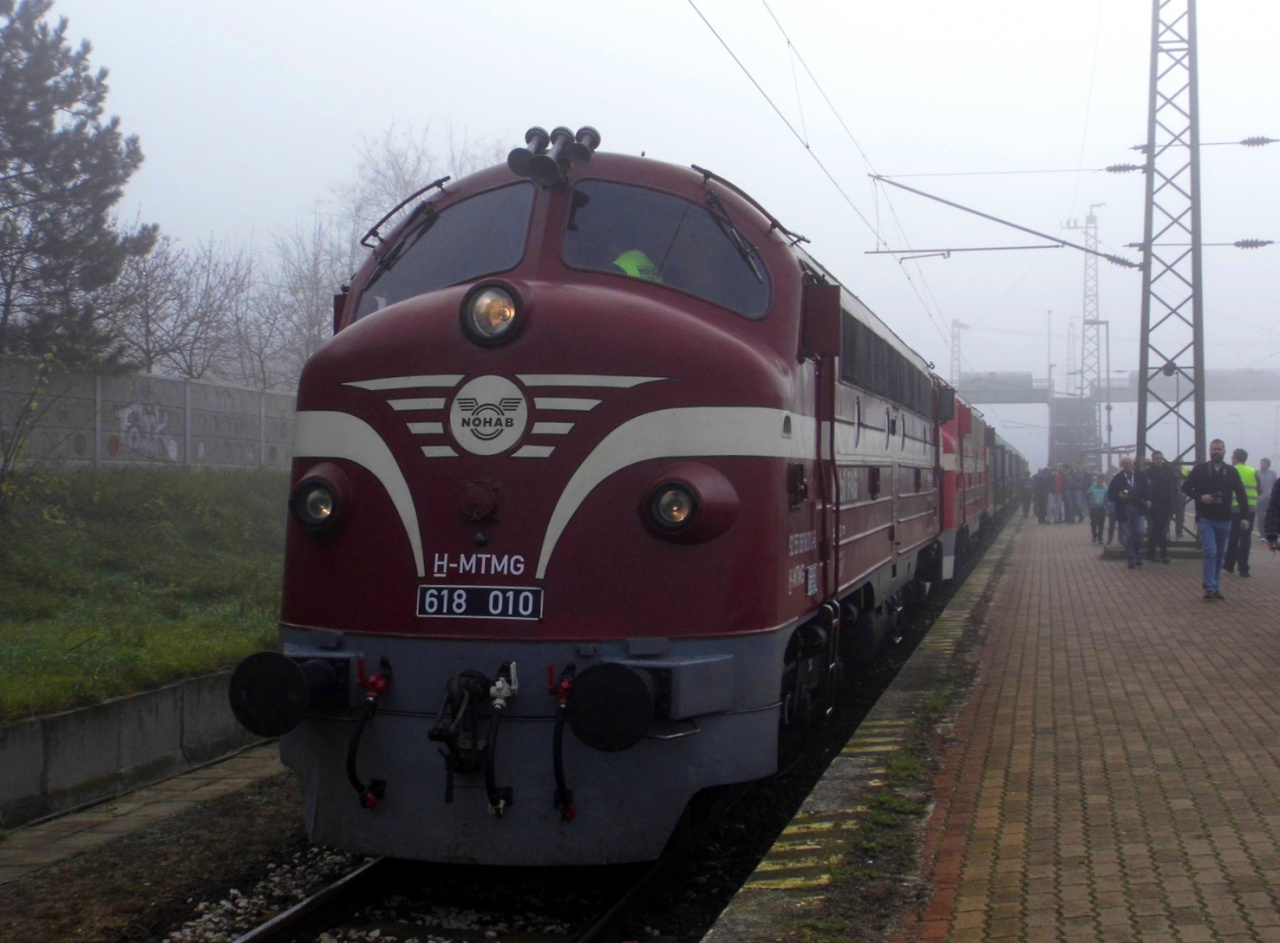

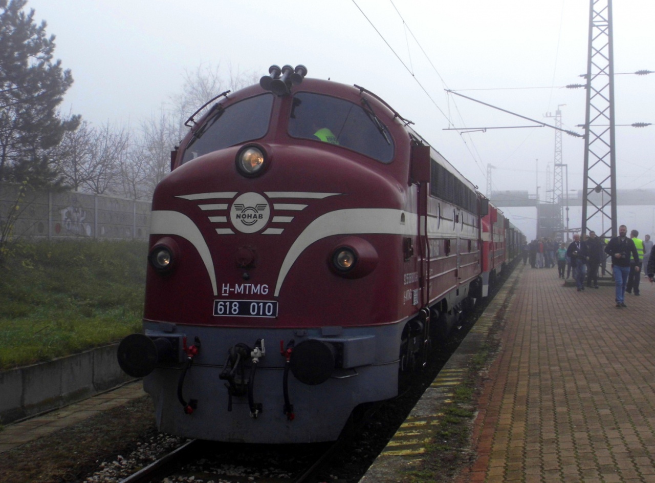

(#47932) róbertke válasza csíkosháTTú hozzászólására (#47896) Válasz • Okt 27, 2015
Most már új neve van: H-MTMG 618-010

(#47945) bacsko válasza wolfchild hozzászólására (#47920) Válasz • Okt 27, 2015
Ami a listában van, illetve amiről van részletes fénykép az eladó elsősorban. Ezek a hibátlan állapotúak, Van még egy kicsit leharcoltabb rész is, azt talán hétvégén tudom feldolgozni.
Általában nem vagyok az alku ellen, de ezek tényleg szépek; és kell a pénz az új témához
(Ugyanitt BTTB ÖBB krokodilt veszek )

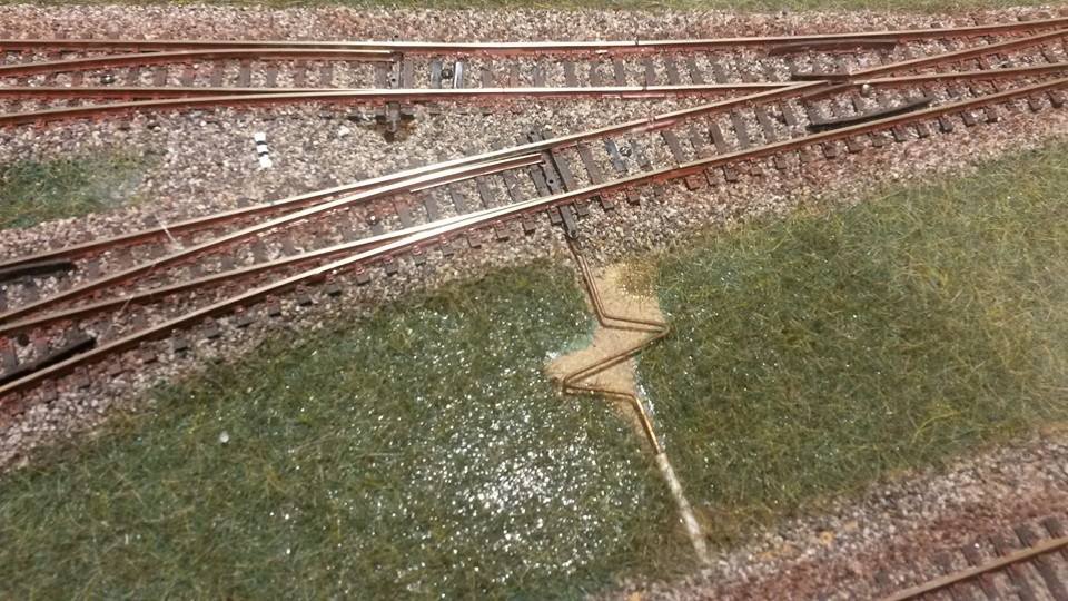

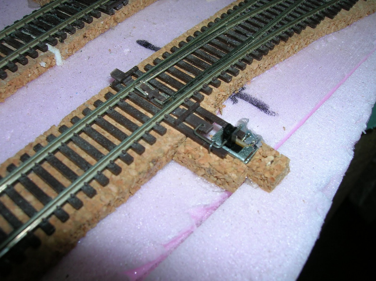

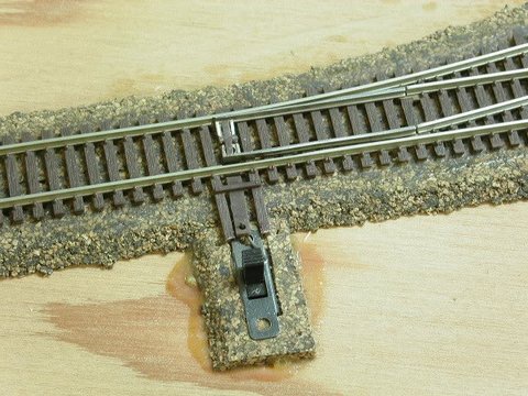

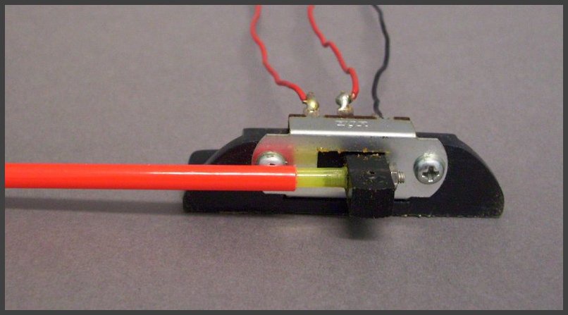

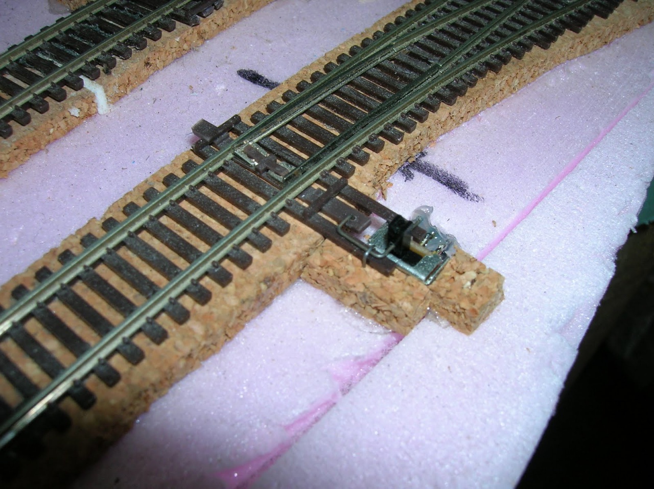

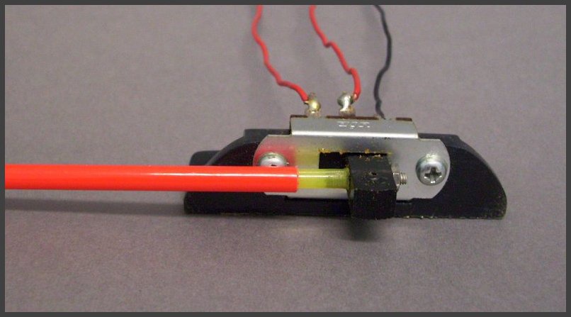

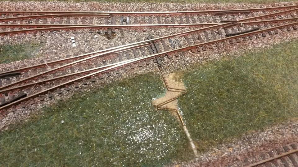

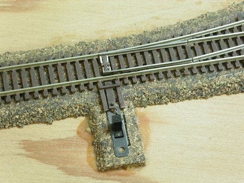

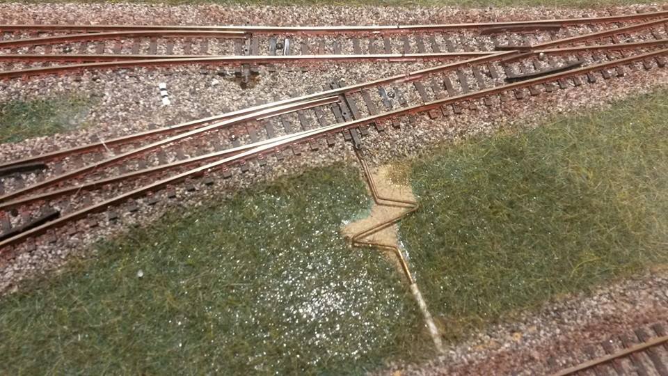

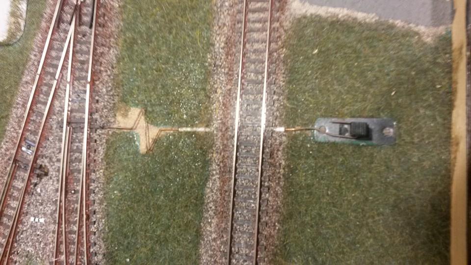

(#47950) sikumegalifter hozzászólása Válasz • Okt 27, 2015
Nemrég arra kerestem választ hogy lehet manuális állítást csinálni egyszerűen.
Most megtaláltam a neten egy Amerikai vasútmodellező oldalon majd kicsit beleástam magam a témába ☺ Az egész egy 50 ft-os tolókapcsoló egy kis drót és kreatívitás ☺
Figyelem a nyugalom megzavarására való képek következnek

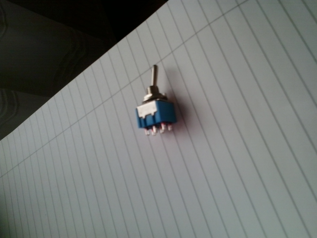

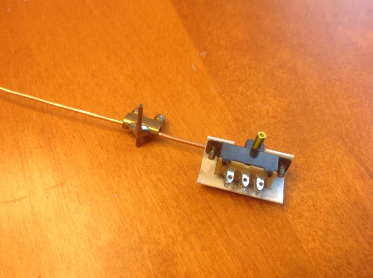

(#47952) proba válasza sikumegalifter hozzászólására (#47950) Válasz • Okt 27, 2015

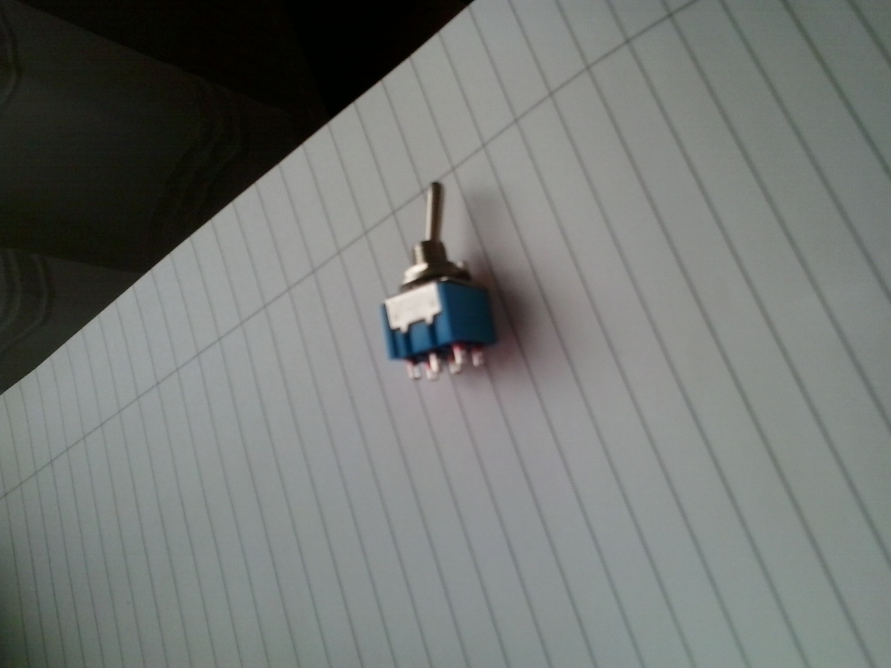

Egyik ismerősöm ezt egy billenő kapcsolóval csinálta. Talán az még stabilabb is.

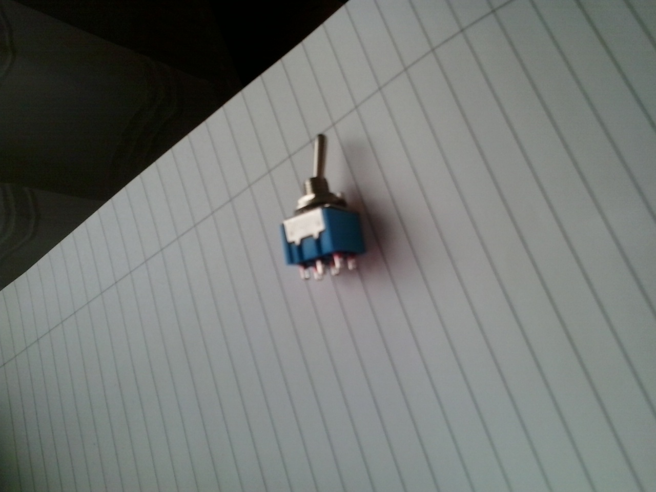

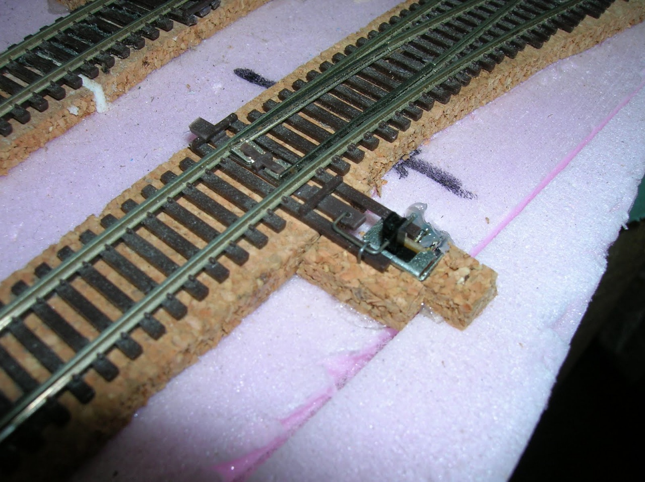

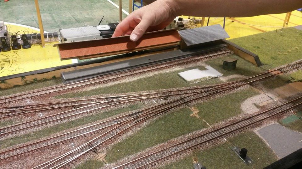

(#47953) sikumegalifter hozzászólása Válasz • Okt 27, 2015
Van egyszerűbb megoldás is
(#47954) sikumegalifter válasza proba hozzászólására (#47952) Válasz • Okt 27, 2015
Az sem rossz megoldás ki fogom próbálni mindkettőt ☺

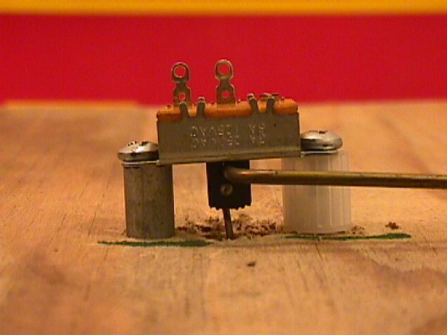

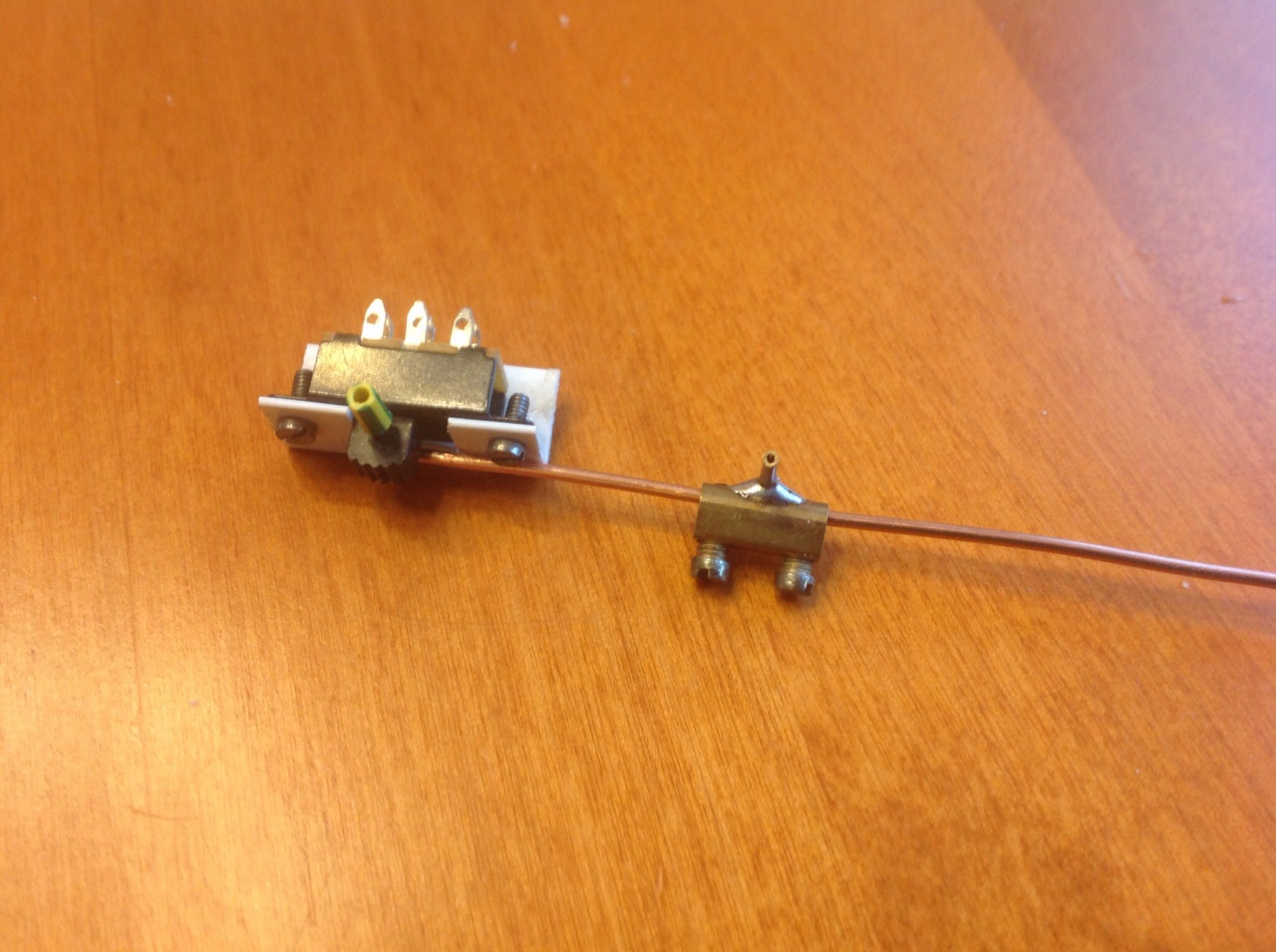

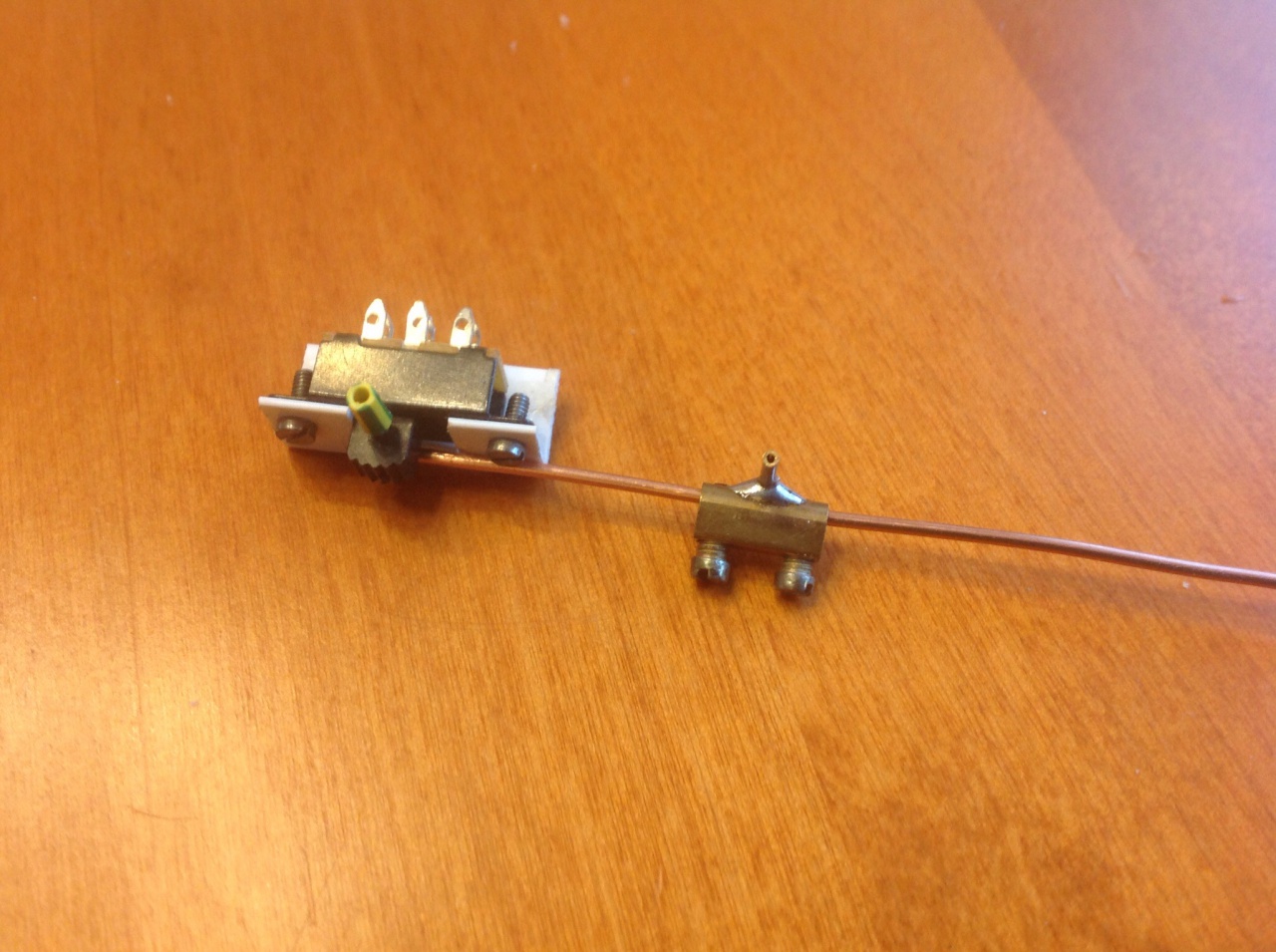

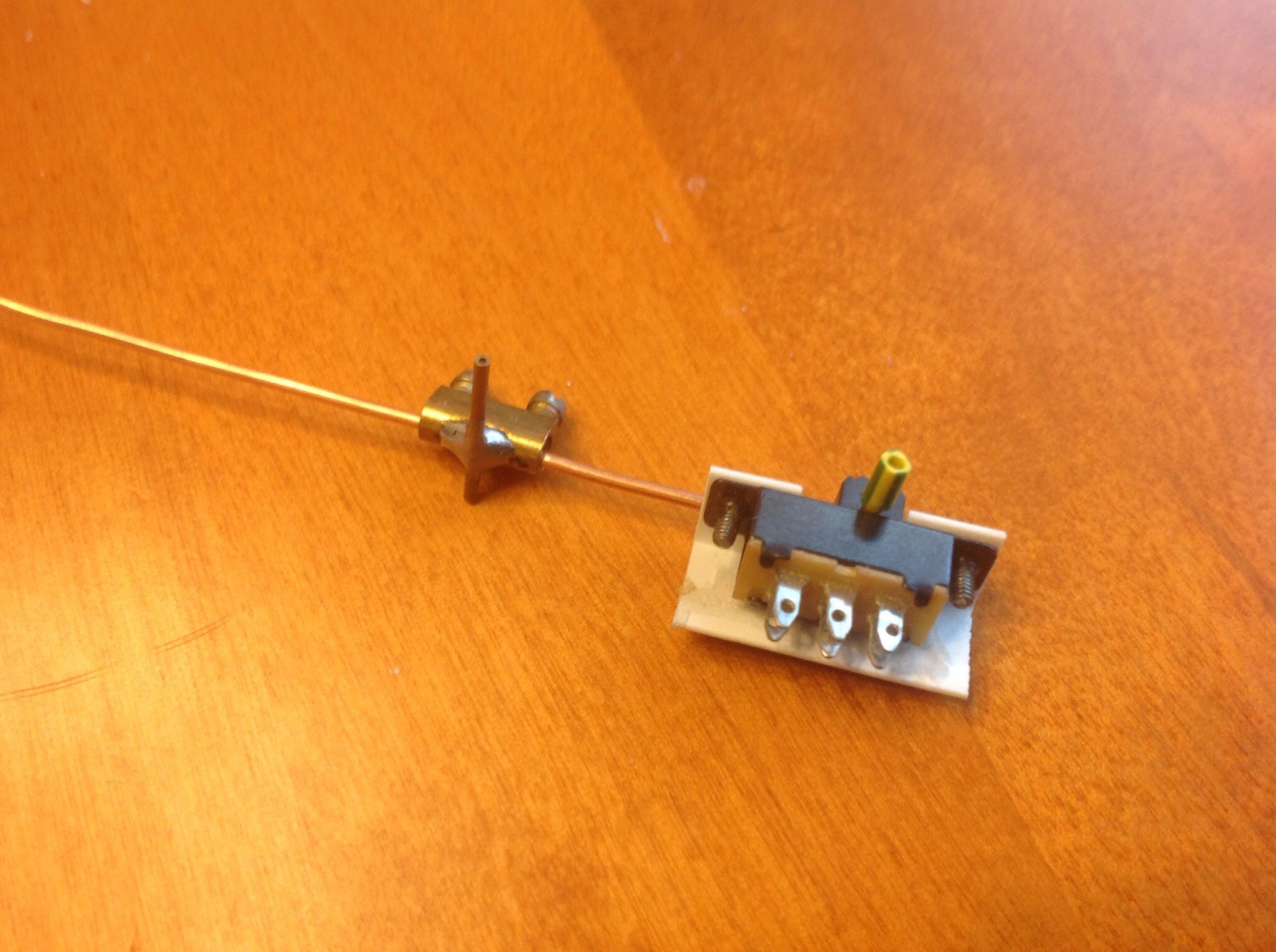

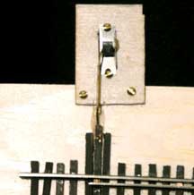

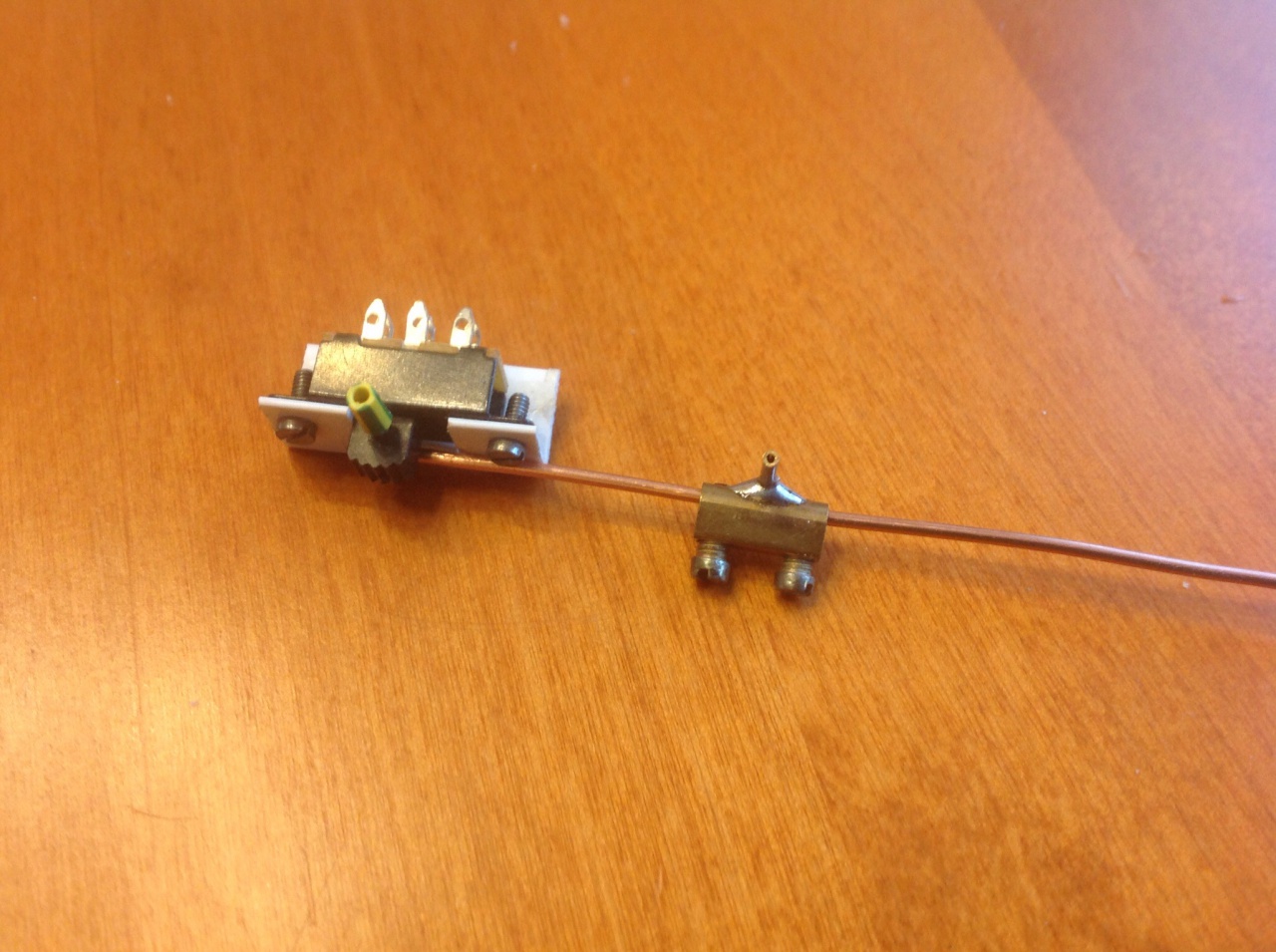

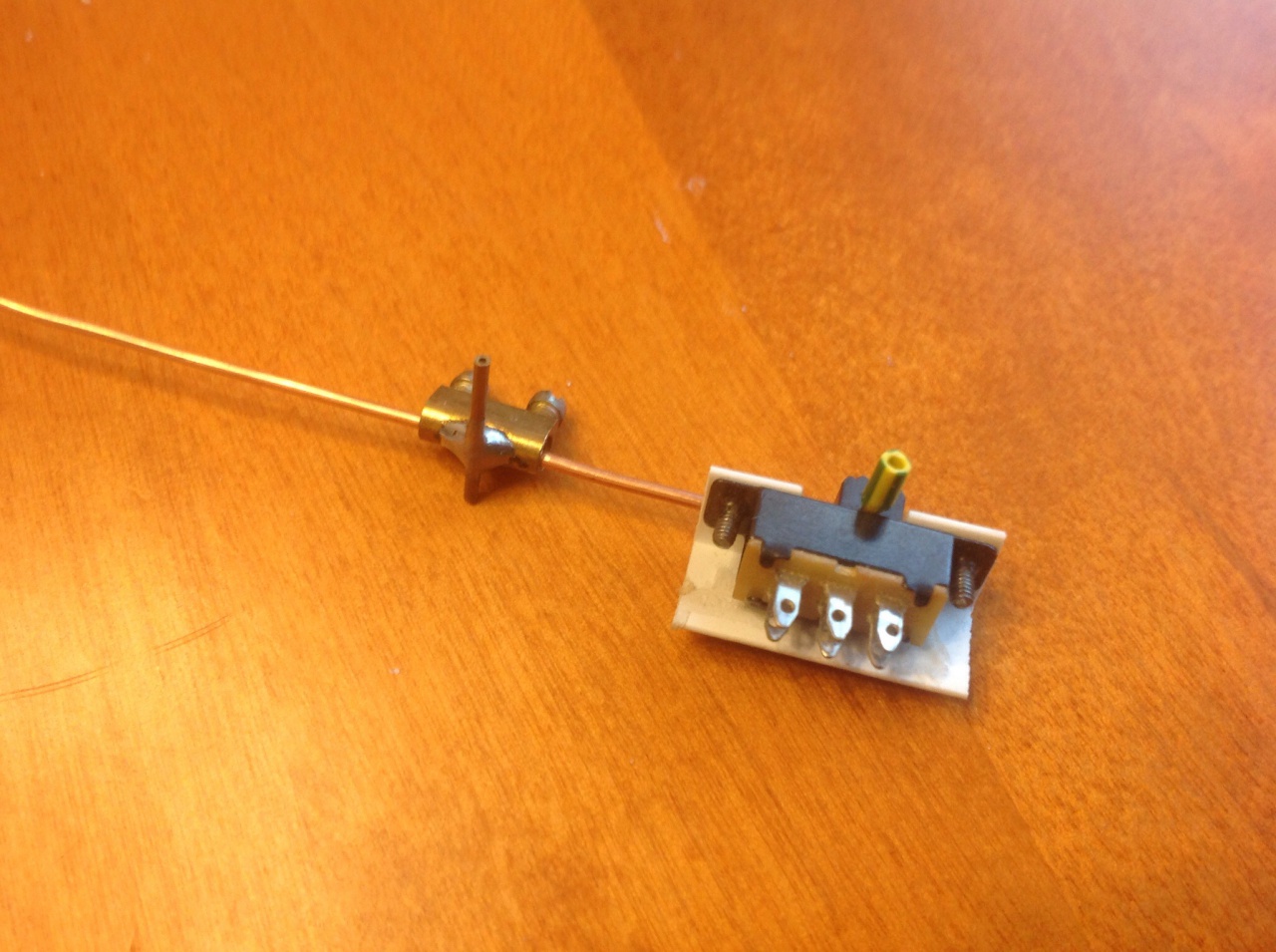

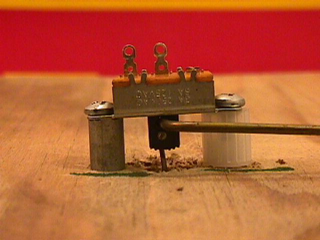

(#47957) etwg válasza sikumegalifter hozzászólására (#47950) Válasz • Okt 28, 2015
Hasonlo megoldást választottam 10-15 éve a FLRR amerikai erdei vasuton ( lásd a V&M cikkét és Itt ), azzal a különbséggel, hogy a tolokapcsolokat nem helyben kezelem, hanem a terepasztal széléröl vezetnek oda 2 mm-s acélrudak ( küllök). A küllök végét kb 1 cm hosszban elhajlitottam L alakba, és a kapcsolok mozgatogombjába furt 2 mm-s lyukba lettek dugva. A másik végére egy darab szigetelö csövet huztam, hogy ne essen ki a kapcsolobol.. A terepasztal szélén a küllökre 6 mm-s fa düblit ragasztottam a jobb fogás érdekében, amik kb 1,5 -2 cm-t állnak ki az oldalfalból). A kapcsolo nem közvetlenül mozgatja a váltot, hanem egy vékony rövid acéldrottal ( alulrol), és a kontaktusok a visszajelzésre szolgálnak, mert a PECO válton nincs mit polarizálni.
Ime a prototipus ( megtartottam mutatoba). Csak a fénykép kedvéért van most rézdrot a küllö helyett a kacsoloba dugva. A rudra szerelt szoritora egy vékony rézcsö van forrasztva amibe az acéldrotot ragasztom ( gitárhur, zongorahur - alaplap vastagságától függöen) ami a váltót mozgatja. A Peco elöny, hogy öntarto igy csak át kell billenteni a holtponton. Tillig váltokra valoszinü más megoldás kell, mert itt nem lehet beállitani a hosszanti mozgást ( adva van a kapcsoloval).
(#47958) sikumegalifter válasza etwg hozzászólására (#47957) Válasz • Okt 28, 2015
Köszönöm a leírást és a képeket
A peco valóban annyiban jobb hogy az pozicíóban marad. De már gondolkozom a Tillignél hogy lehetne biztossá tenni a pozíciót. A YouTube videókat nézve találtam olyat ahol kicsit másként csinálják csinálják. Ott még raknak egy rugót a egyik oldala az asztal szélén meg kihfogantyút fordít rajta egy felet és akkor kenterbe van és húzza a drótot. Visszafelé fordít egyet és akkor a rúgó tartja a pozíciót. Na ez nem egy szakszerű leírás volt inkább megkeresem a videót

(#47960) etwg válasza sikumegalifter hozzászólására (#47958) Válasz • Okt 28, 2015
Ismerem ezt is, valamikor én is készitettem ilyesmit a hajdani Pilz ( ma Tillig) váltokhoz. Az én megoldásom egy NYÁK-bol kivágott T alaku elem volt. Ez T metszéspontján egy lyukon fordult a hosszabb talpra egy kis pöcök volt forrasztva. Ebbe akadt egy kis rugo, ami a csapágy háta mögött volt rögzitve. Igy a T egyenes állása lett a holtpont, és kis erövel a vizszintes ágon el lehetett billenteni a holtpontrol. A T talpábol nyult ki a huzal ami a váltot mozgatta. Sajnos nem maradt még mutatoba sem, mert áttértem a PECO-ra. A T mérete mintegy 15x20 mm volt. A rugokat magam tekertem 0,15 mm-s acélhuzalbol - kb 10 mm hosszu volt a tekercs és 1,5mm-s magra volt tekerve, menet menet mellé.
(#47961) kombi válasza sikumegalifter hozzászólására (#47958) Válasz • Okt 28, 2015
Mechanikus állítás ügyben érdemes felvenni a kapcsolatot térköz mesterrel is.
Az egyik OFF méretű (H0e) modulján egy nagyon jól működő váltókörzetet épített ( kb 10-15 hajtómű) billenőkapcsolóból és különféle zongora és citerahúrokból

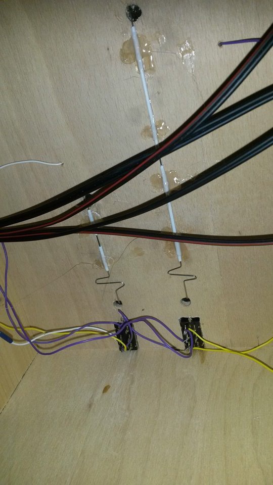

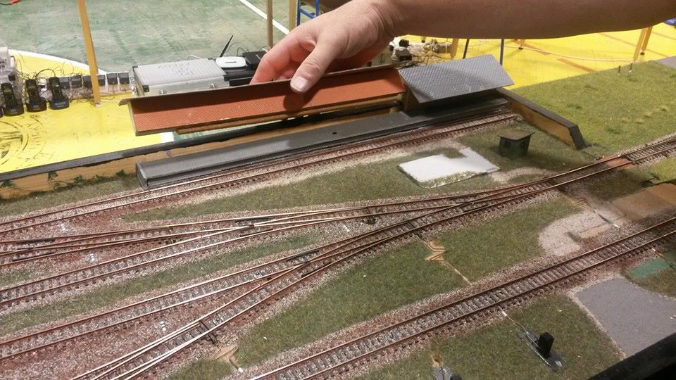

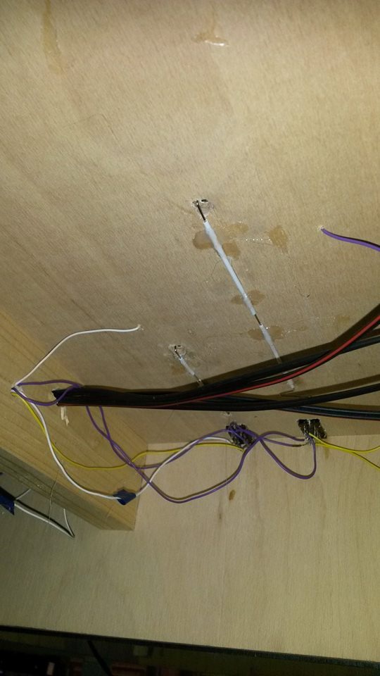

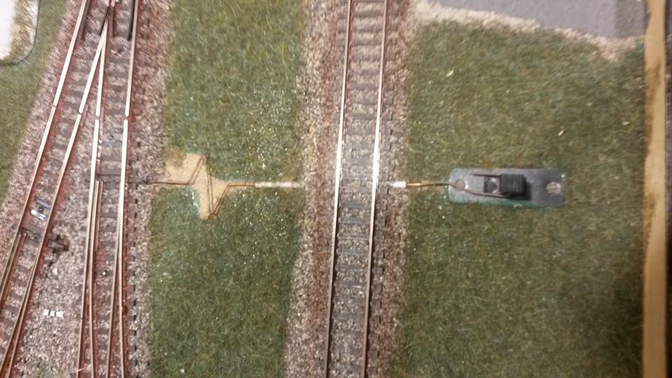

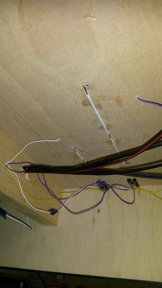

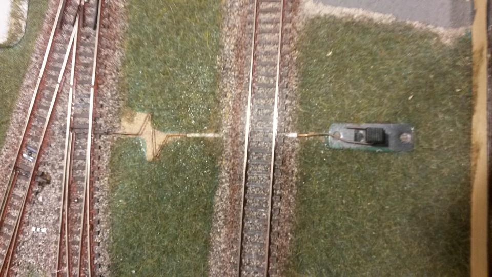

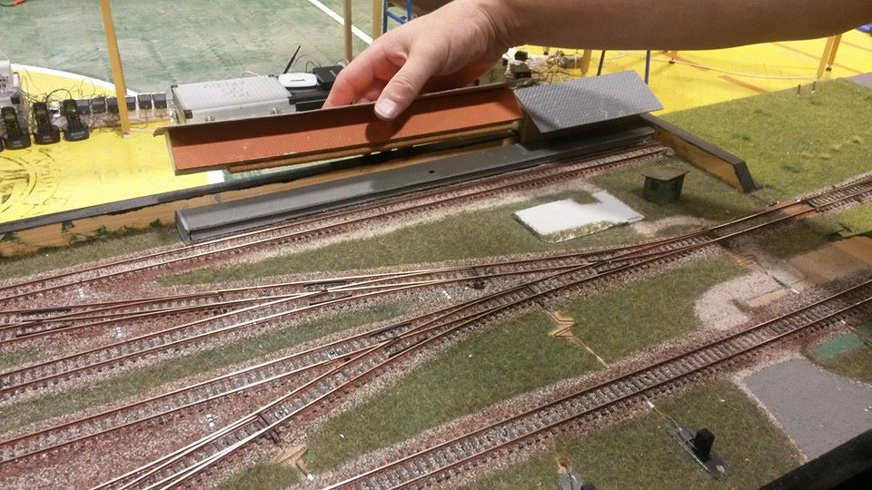

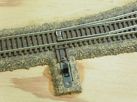

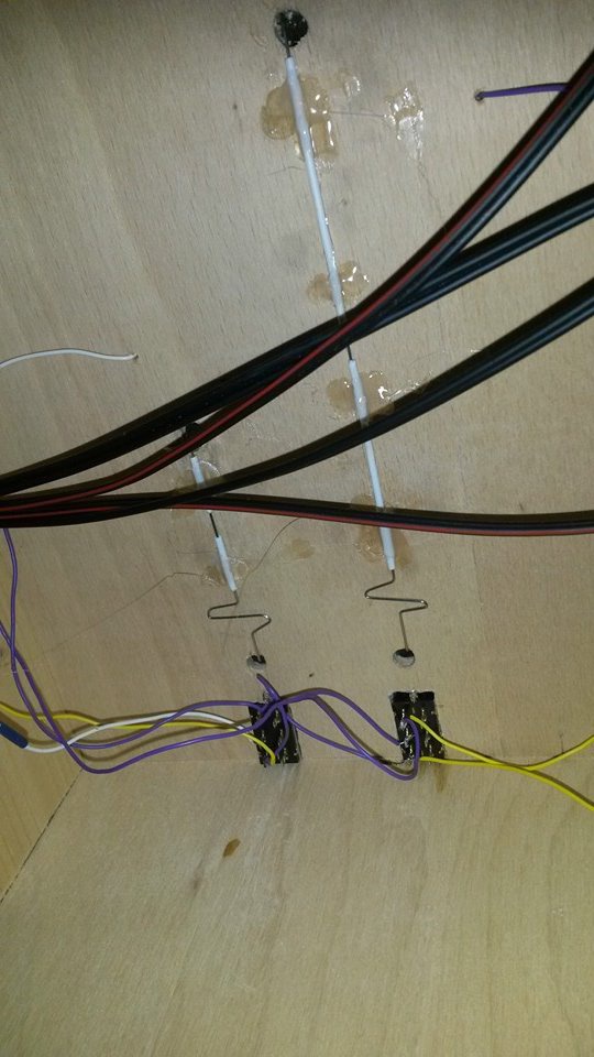

(#47962) hoTTo válasza sikumegalifter hozzászólására (#47953) Válasz • Okt 28, 2015

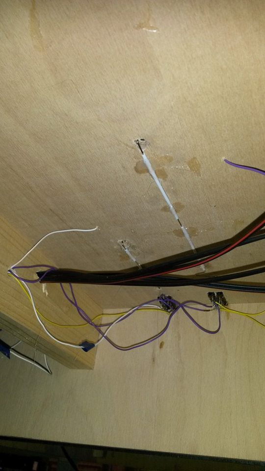

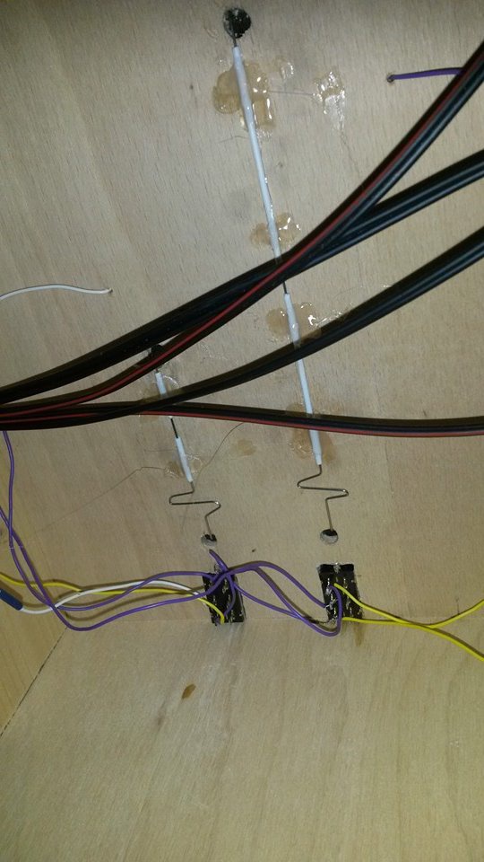

Modulos körökben is előfordul ilyen kapcsolós váltóállítás, Tillig EW2 és EW3 váltóknál is. A rugózás miatt a "vonóvezetékbe" egy Z van hajlítva.
(#47963) hoTTo válasza hoTTo hozzászólására (#47962) Válasz • Okt 28, 2015
Még két kép, most alulról nézve.

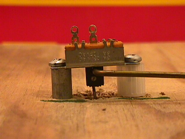

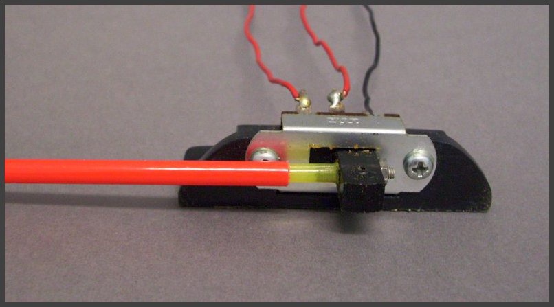

(#47964) róbertke válasza sikumegalifter hozzászólására (#47950) Válasz • Okt 28, 2015

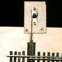

Van ennek egy német változata, ami padló alaTTi hajtásnak tökéletes. Kép 001; Kép 002; Kép 003. A teljes Honlap ITT található. Mint a 3. kép alapján sejthető, a rugóerőt maga a beépített kapcsoló biztosítja.
(#47965) etwg válasza róbertke hozzászólására (#47964) Válasz • Okt 28, 2015
„Mint a 3. kép alapján sejthető, a rugóerőt maga a beépített kapcsoló biztosítja.”
Az pontosan a hátránya, mert a válto nyelve H0-ban vagy kisebb méretben alig 2 mm-t mozdul a kapcsolo karja meg 6-8 mm-t ( tipustol függö). Ha ezt egyenesen összeköti a váltoval akkor a kapcsolo nem fog jól müködni. Azért kell a külön rugo.

(#47970) angyal.marci válasza kombi hozzászólására (#47961) Válasz • Okt 28, 2015
Ebben a kapcsolós témában azt tudnám mondani, hogy ha ilyen kapcsolóval húzzátok a drótot, akkor még az adott szakasz betáplálását is lehetne ezzel kapcsolni. Pl fejállomáson használható lehet.
(#47971) etwg válasza angyal.marci hozzászólására (#47970) Válasz • Okt 28, 2015
Eddig is mindegyik ilyen volt.
(#47973) angyal.marci válasza etwg hozzászólására (#47971) Válasz • Okt 28, 2015
Na ezt nem tudtam...
