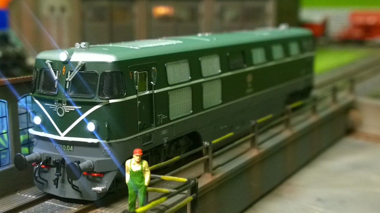

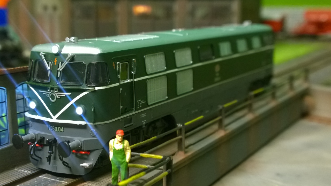

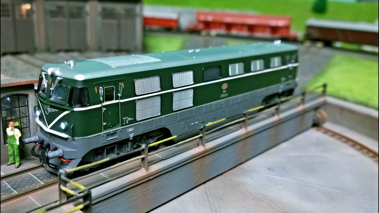

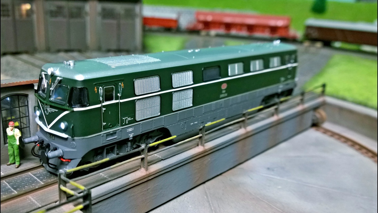

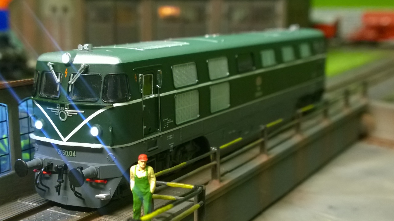

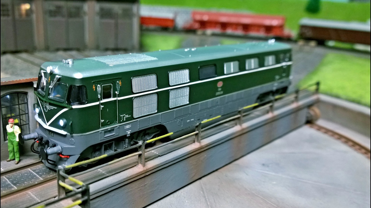

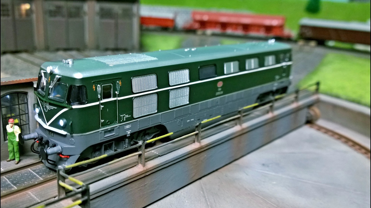

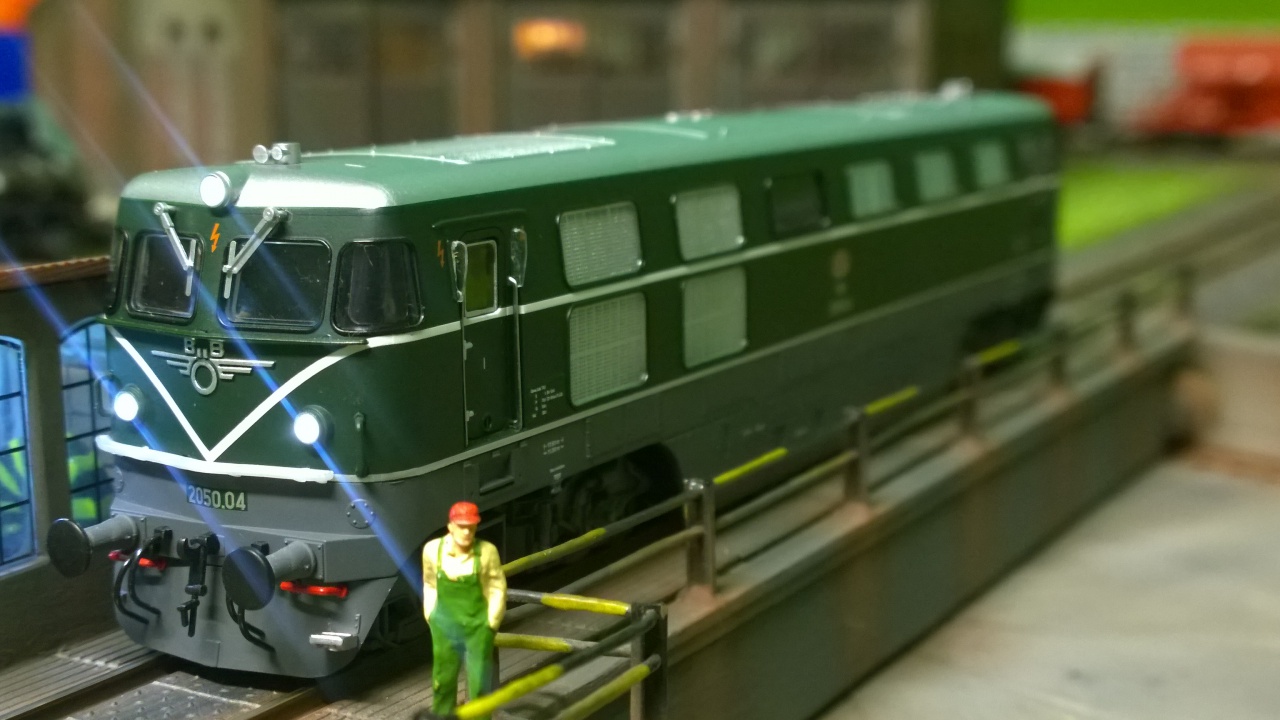

(#50199) Fordítókorongos hozzászólása
Márc 13, 2016 |

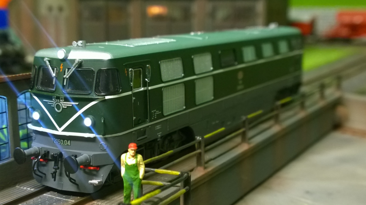

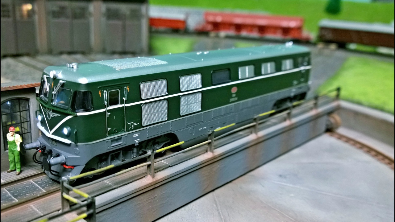

Sikerült újra hangosítanom a 2050-esem!
Ezelőtt a Zimo ingyenes,harmatgyenge minőségű hangja dolgozott benne,most az Osztrák LeoSoundLab ÖBB 2050-esét kapta meg.
Ez a legdrágább hang amivel dolgom volt,25 Eurót kért érte,de legalább szépen szól.
A Mediker akciós ESU V4.0 M4-es dekódert így már teljesen árában sikerült beépítenem, + 2db. Zimo kockahangszóró lett rákötve.
Ebben a gépben egy EMD567-es,12 hengeres dízelmotor van,hasonló,mint amilyen a Nohab-unkban is dolgozik.
Nagyon komoly zsinatolást rendezett nekem,
így szól: ÖBB 2050 |
(#50204) dccvillanyos válasza Fordítókorongos hozzászólására (#50199)
Márc 14, 2016 |
Jó hanganyag, kitűnő vágás, minden minta tökéletesen passzol egymáshoz, semmi pattogás vagy hangszín különbség. A loop-ok hibátlanok, nem hallatszik egyikben sem az ismétlődés. Szerintem profi lett (Zimo sehol nincs ehez képest). |

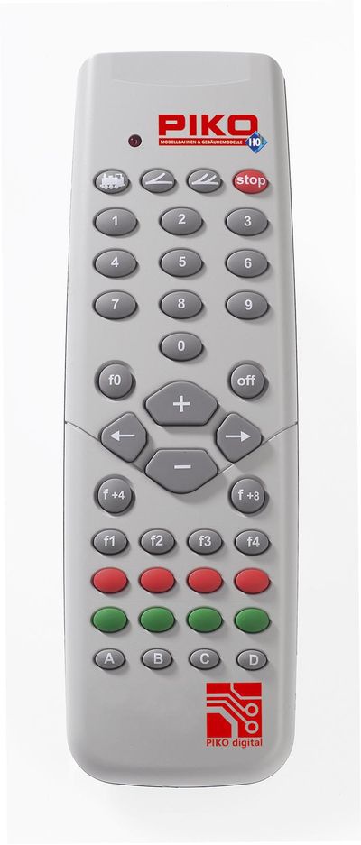

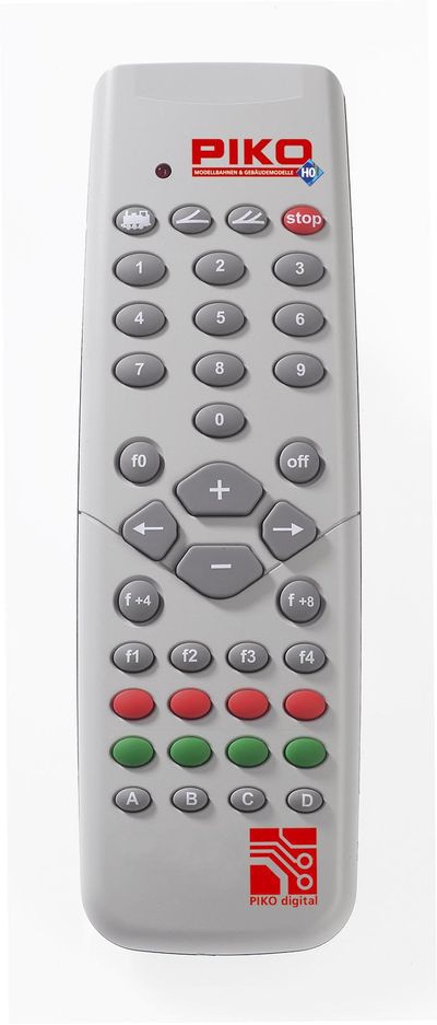

Sziasztok! Még új vagyok, most regisztráltam, de már volna is egy kérdésem. Nemrég vettem a fiamnak egy digitális kezdő szettet, amiben egy kicsit régebbi kézivezérlő van. Pontosabban a típusa Piko Digi 1. Minden funkcióját megismertük, de egy dologgal nem vagyok tisztában! Vettem egy gyárilag beleszerelt hangdekóderes vonatot is hozzá, de elég hangos mikor üzemel. Mivel nem volt még "hangos vonatunk, így a kérdésem az, hogy a hangerőt lehet-e szabályozni a távirányítóval, vagy sem? Egyáltalán lehet-e a hangerőt állítani a beépített hangdekóderen, vagy sem? Nagyobb helységben valószínű, hogy a hang nem annyira zavaró, de egy kisebb szobában a dízel visító hangja, enyhén bosszantó tud lenni. Tudom, ki lehet kapcsolni teljesen a hangot, de nekem inkább a hangerő csökkentése lenne jó! Bocsánat, ha buta a kérdésem, de fogalmam sincs még az ilyen hangos vonatokról! Köszönöm, ha válaszoltok !
(#50617) csíkosháTTú válasza knimail hozzászólására (#50614)
Ápr 3, 2016 |
Igen, lehet, dce, hogy hogyan, az függ a dekóder tipusától, pontosabban a gyártójától. Jó lenne tudni, hogy milyen a dekoder? |
(#50620) knimail válasza csíkosháTTú hozzászólására (#50617)

(#50622) Fordítókorongos válasza knimail hozzászólására (#50620)
Ápr 3, 2016 |
Az ESU-nál a hangerőt a CV 63-ban lehet beállítani.
Gyárilag a max.192-es értéken szokott lenni,de az nagyon erős túlzás!
Én olyan 60-100 közötti értéken szoktam használni,a lehető leghangosabban,ami még szépen szól és nem rezonál be a kaszni sem.
Szerintem elsőre olyan ~40-es értéket írjál bele,utána majd kitapasztalod , hogyan halkul. |

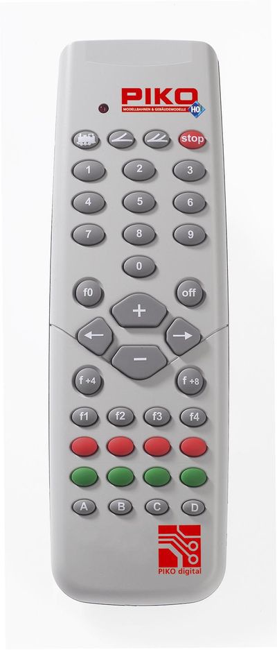

(#50647) knimail válasza Fordítókorongos hozzászólására (#50634)
Ápr 4, 2016 |
Hello, hát sajnos nem találok a leírásban semmilyen értekezést a hangbeállításról..  Azért köszi. |
(#50651) etwg válasza knimail hozzászólására (#50647)
Ápr 4, 2016 |
Ne a hangbeállitást keresd hanem a CV-k beállitását...

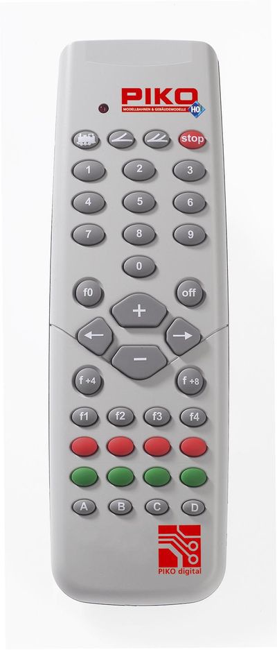

(#50655) csíkosháTTú válasza knimail hozzászólására (#50647)
Ápr 5, 2016 |
Nna szóval, ha a mozdonyban ESU dekóder van, akkor abban valóban a CV63-ben lehet a generál hangerőt beállítani. Vagyis programozni kellene a dekódert. Ettől nem kell megíjedni, a CV-k beállítását a vezérlővel is el lehet végezni odahaza.
A CV1-be írt érték a mozdony cím, vagyis ezt kiválasztva tudod majd vezetni a modellt. A CV3-ba azt az időt tudod megadni, ami a megindulástól a maximális sebesség eléréséig tart majd, vagyis a gyorsítást. A CV4-ben ennek az ellenkezőjét, vagyis a fékezési időt. A CV5-ben a modell végsebességét tudod beállítani, stb, stb, stb. A Hangerőt az ESU dekóderek esetében a CV63 állítja be, ez 0-192 között lehet a Te esetedben. Vagyis: le kell venni minden modellt a sínről, csak a programozadnó mozdony maradjon rajta. Ki kell választani a vezérlőn a programozandó CV-t, esetünkben a CV63-t, és a maximális érték, a 192 helyett beleírni mondjuk ennek a felé, mondjuk 100-t. Le kell "OK-zni" és kész is.
Azonban sajnos a PIKO vezérlővel csapdába estél, mert ez az infravörös távvezérlő abban különbözik a megszokott TV távvezérlőktől, hogy a TV-n legalább látod, hogy mit csinálsz, míg a PIKO-n nem. Pont ezért meglehetősen bonyoluluttá is tették a programozó üzemet ezen, amit ráadásul vakon kellene végig csinálni. Sajnos fejből nem tudom, mit, milyen sorrendben kellene nyomogani, és nincs kéznél a manuálja sem. Ha nem boldogulsz, hozd ki a műhelyben egy perc alatt beállítjuk. (Mondjuk nem a PIKO vezérlővel, de a hatása ugyanaz lesz.) |

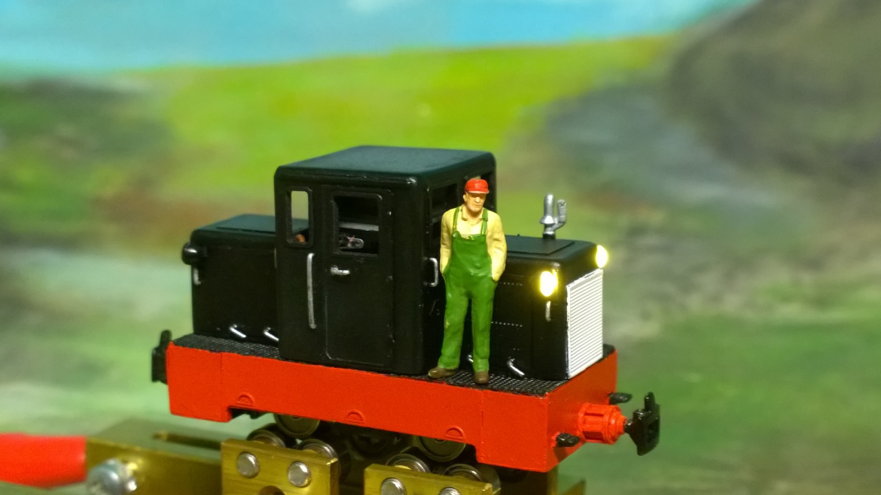

C50-es igazi hanggal!
A menethangok Train szimulátoros cuccok,a kürthangokat videókból ollóztam ki, Csíkos mester feldolgozta és összehozta egy indulással.
Van mit finomítani rajta,de elsőre elfogadhatóan jó!
Köszönet érte!  |

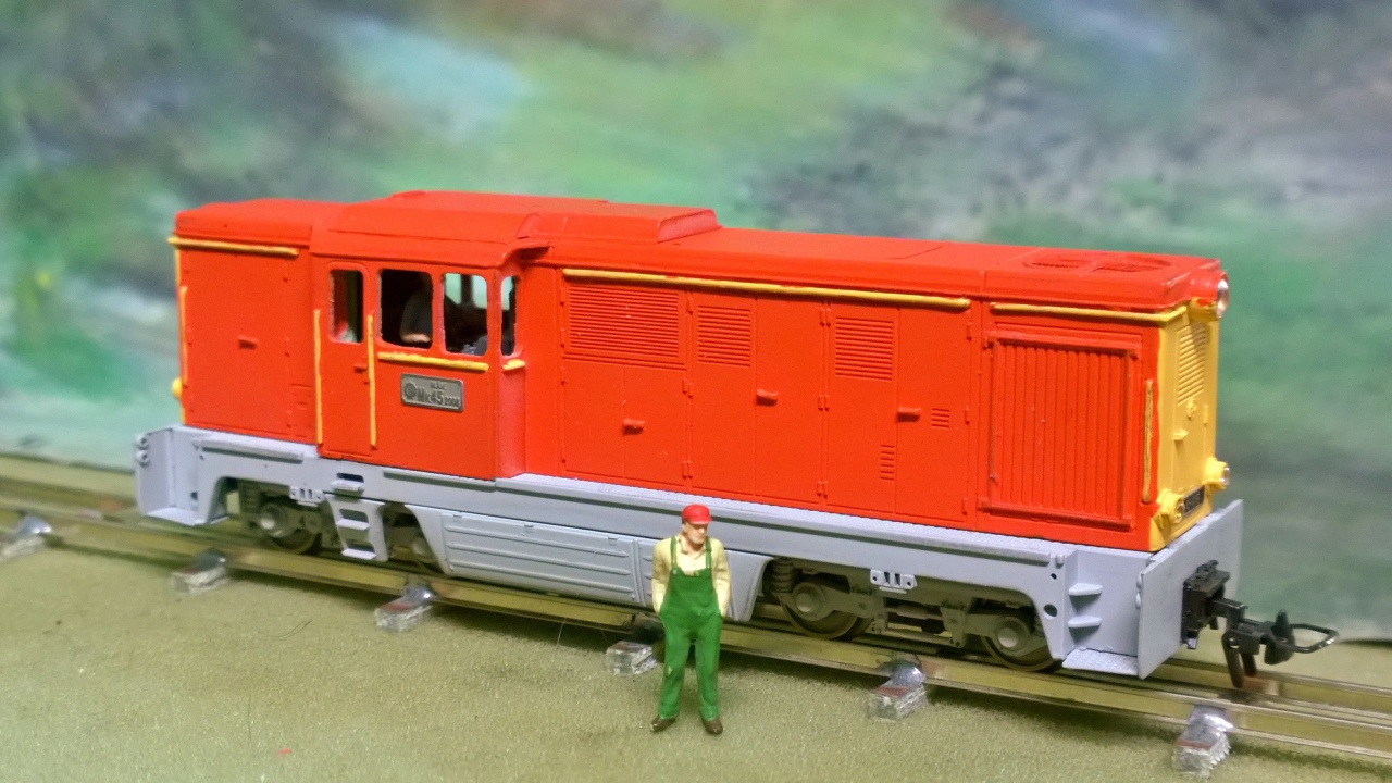

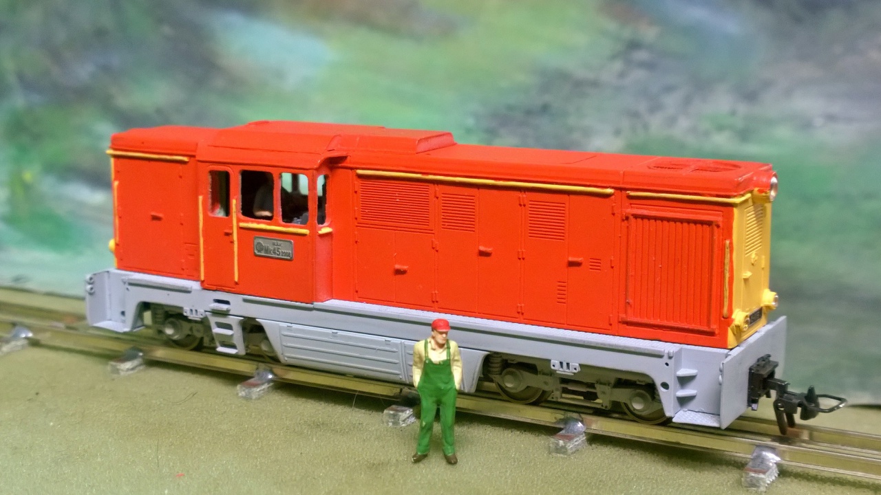

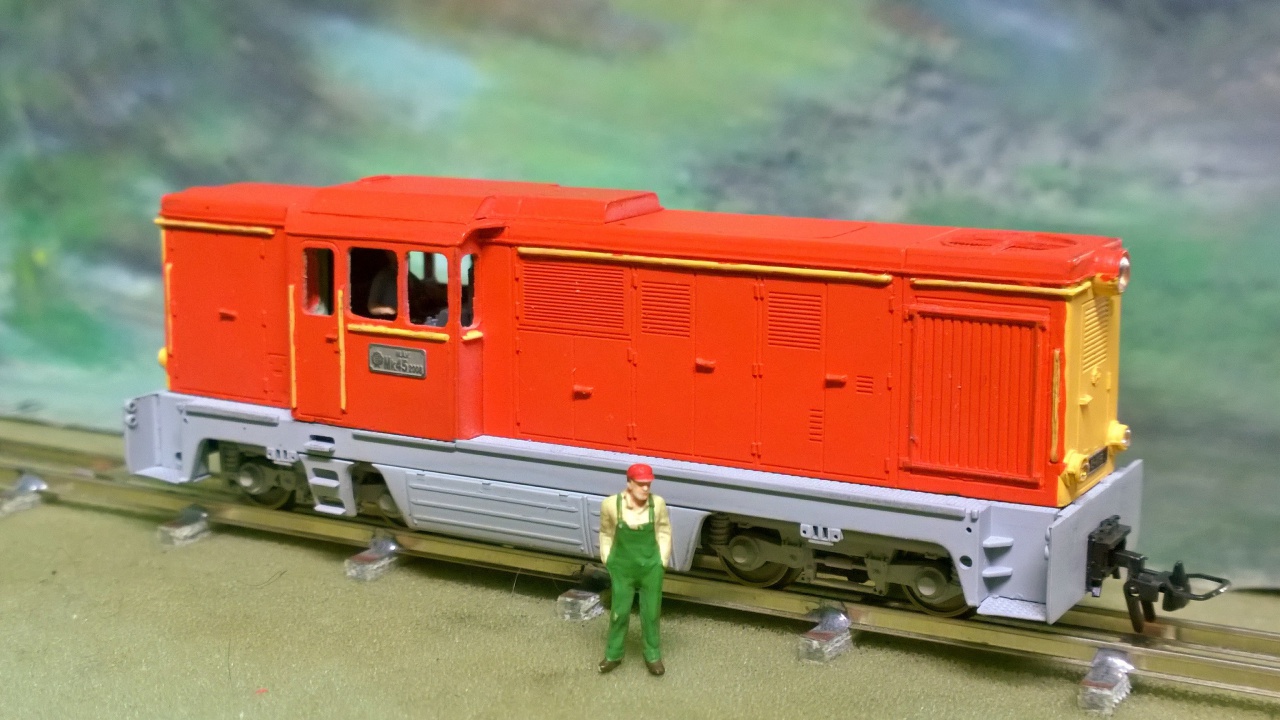

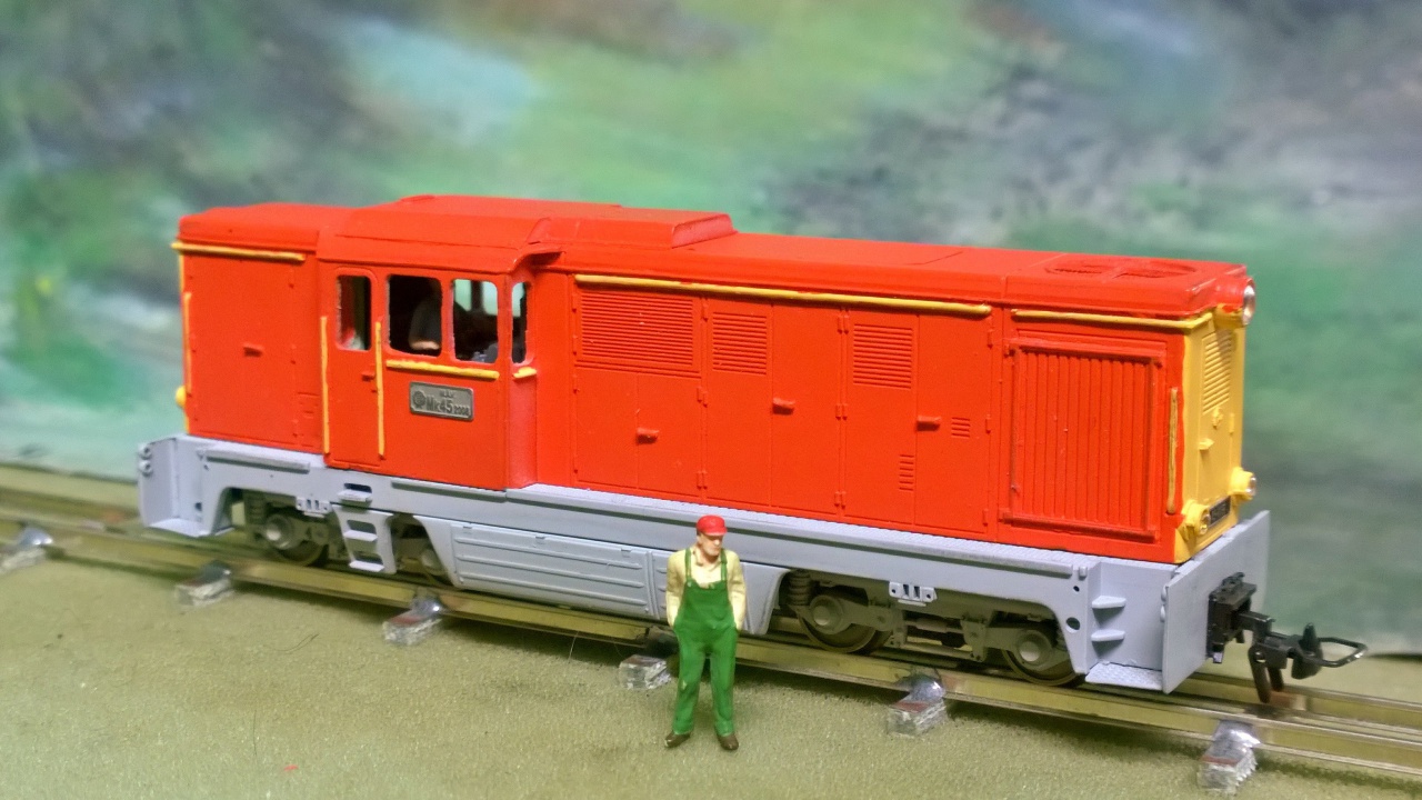

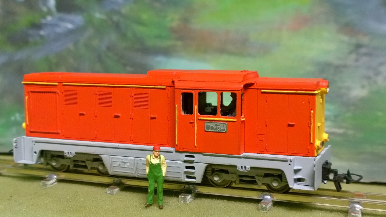

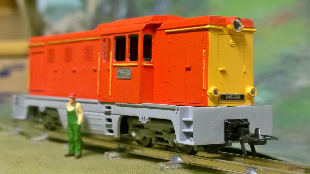

(#51669) Fordítókorongos hozzászólása
Jún 20, 2016 |

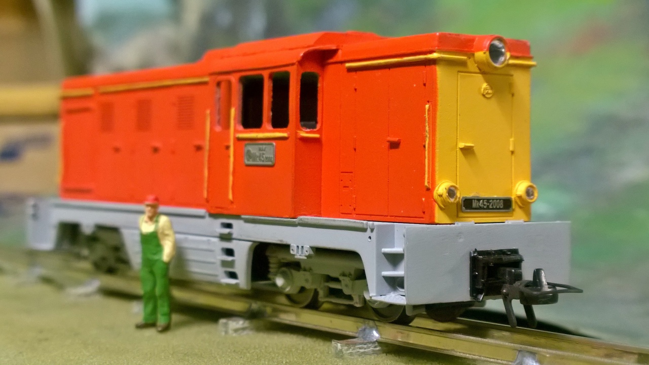

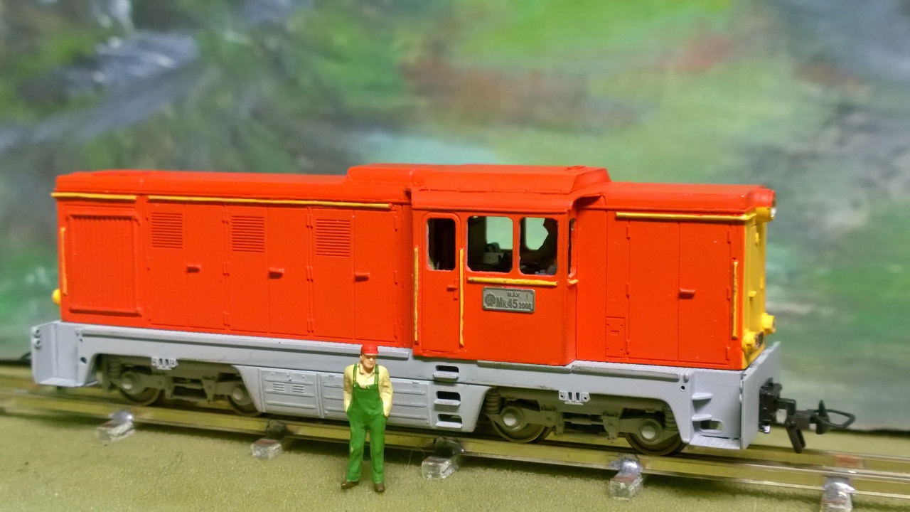

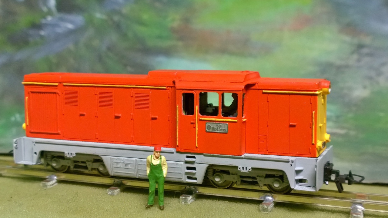

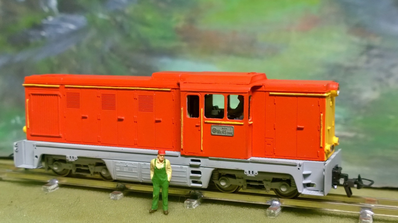

Ennek a kisvasúti "nagyvadnak" szeretnék valamilyen hasonlító hangot választani!
Dizel-hidraulikus mozdony,hathengeres motorral.
Eredeti hang nincs hozzá,mit javasoltok?

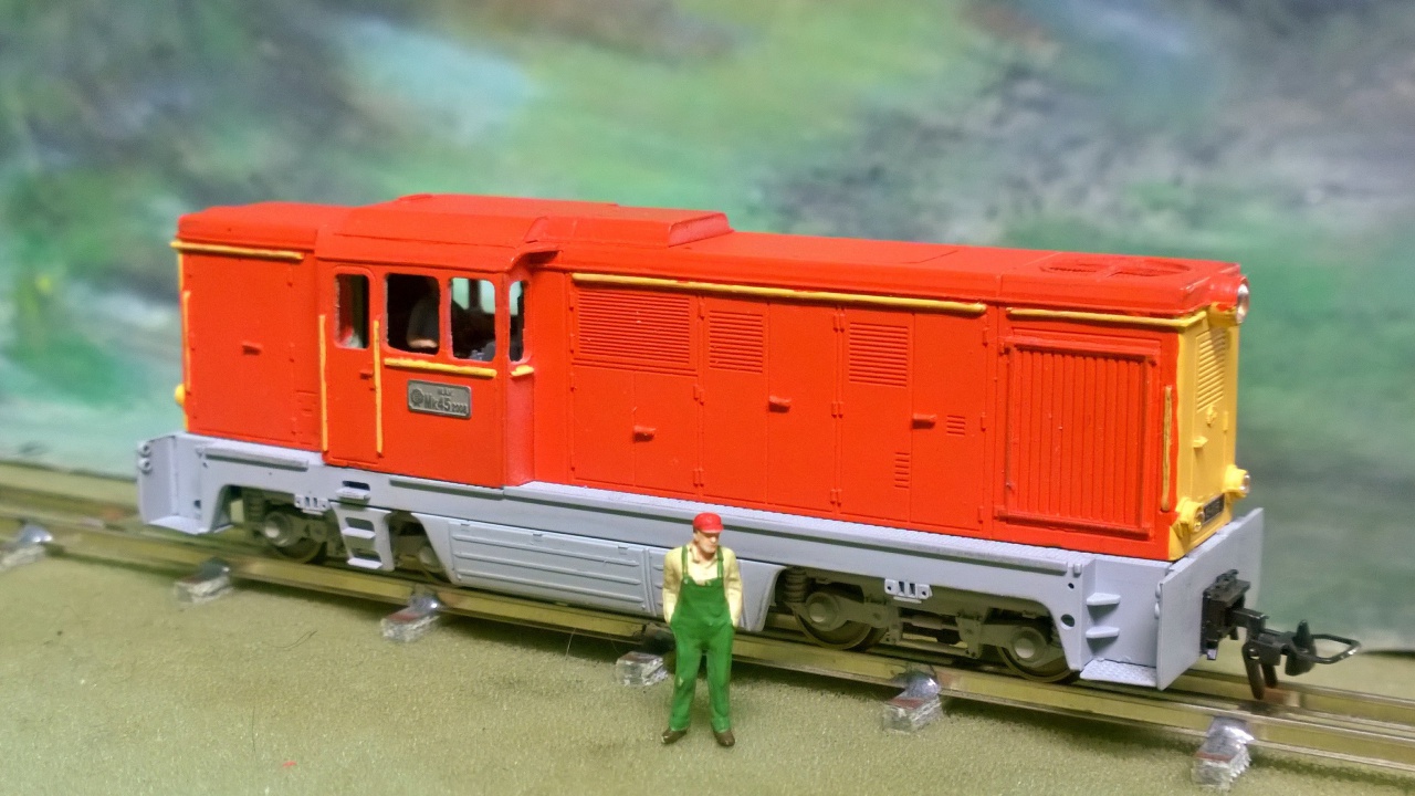

(#51679) Fordítókorongos válasza Frankye hozzászólására (#51670)
Jún 20, 2016 |
Frankye:
Egyszerűnek nem egyszerű,de biztos az lenne a legjobb megoldás.
Sajnos nem értek hozzá,ezt a melót inkább meghagyom a profiknak...
róbertke:
Ez sajnos nem működik,esetleg egy-két kürthang esetében,ahogy a C50-esnél is csináltam (Viszont ott is Istvánnak kellett a dekóderre igazítani)...
sunocske:
Köszönöm,ezt nem tudtam,pedig kézenfekvő,mert a gyártójuk ugyanaz.
Valahogy a Kisdácsiát egy erősebb gépnek tartottam,ezért nem gondoltam rá...
Akkor viszont marad a Digisound M43,amig el nem készül az eredeti Mk45-ös hanganyag.
Így szól: M43
Jó lesz,de szerintem másképp szól ugyanaz a motor a kisdácsiában és másképp a 45-ösben.

(#51686) sunocske válasza Fordítókorongos hozzászólására (#51679)
Jún 21, 2016 |
Ez nem egy remot M43-as? Csak mert az alapjáratot leszámítba egyáltalán nem stimmel a hangja...
A remot gépekben (2002-2005) egyébként Caterpillar C-15 motor van, és a legelsőnek felújított gép (2003) kicsit eltérő elektronikával és segédüzemmel rendelkezik.
Ebben a videóban az első snitten nagyon szépen hallatszik az eltérő zúgás:
Mk45 remot
Ez meg a klasszik:
Mk45 2006
Ez pedig egy szintén klasszik M43-as:
M43 1017 |

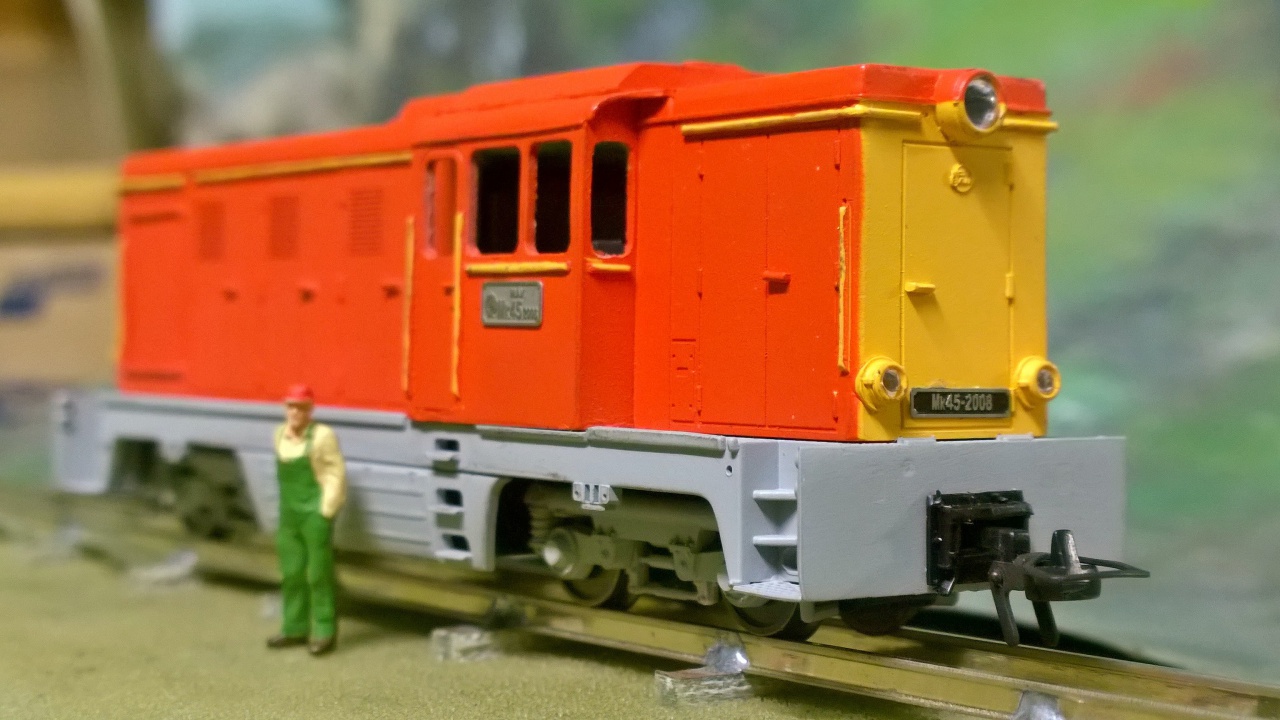

(#51695) Fordítókorongos válasza sunocske hozzászólására (#51686)
Jún 22, 2016 |
Lehet...
Akkor viszont ez egy remot 45-ös lesz!
Én sem találtam hasonlónak se a remothoz,se a klasszikhoz.
Szerintem nagyon direkt motorhang hallatszik a dekóderből,a kipufogót meg nem nagyon hallani...
Legjobban a hangtompító nélküli tetszett,dögös hangja volt.
Köszönöm,hogy körbejártad a témát!  |

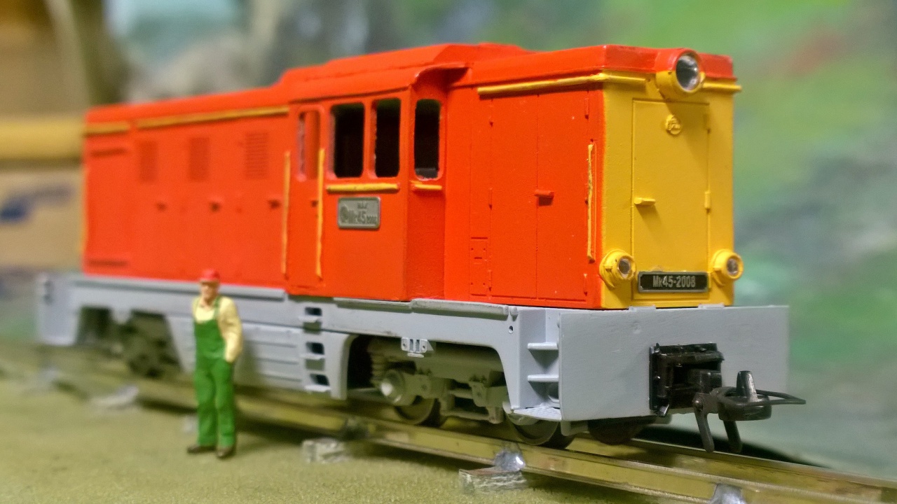

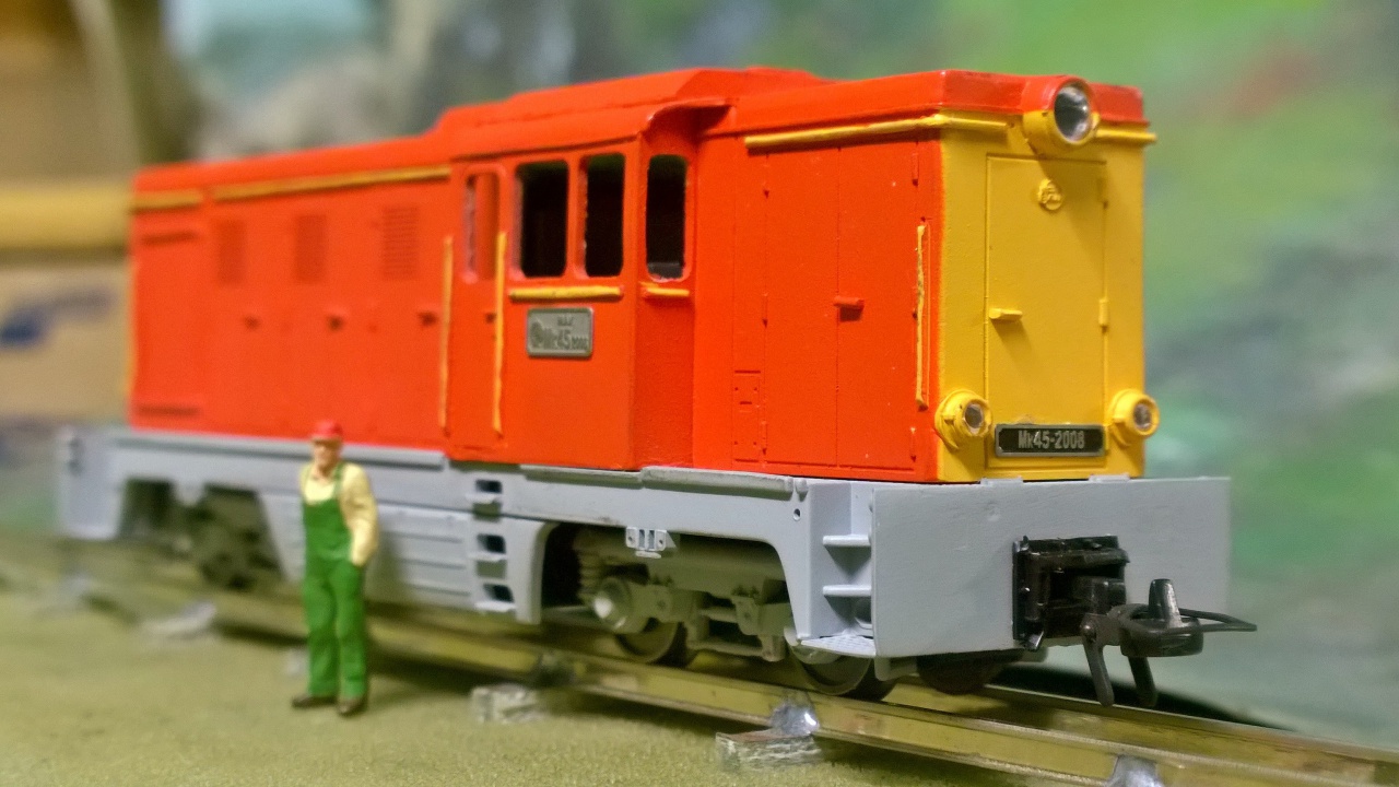

(#51709) sunocske válasza Fordítókorongos hozzászólására (#51695)
Jún 24, 2016 |
Most nézem, hogy te egy piros Mk45-höz keresel hangot az a baj, hogy ezt a gúnyájukat még a remot előtt levetették. Viszont üzemképes M43 szerencsére még van egy pár
A MÁV Nosztalgiánál 2 db: az M43,1001 és az ex MAHART-os A29-es (most 439 008 azt hiszem), bár ez utóbbi talán csak tartós bérletben van.
Van a BOBO Kft-nek is legalább 1 db, a 439 006 (tegnap éjjel láttam Kelenföldön).
Szabadegyházán a szeszgyárban is van egy.
Egy van a ferencvárosi fűtőházban is, a 288 208-as (ex M28 2008) Mazsolával felváltva tologatják velük a villanygépeket ki a drót alá.
Egy van Istvántelken is, a marcheggi hídon megállva lehet hallani a hangját, sajnos ritkán jön a kapun kívülre.
Illetve van egy A29-es Dunakeszin is, a járműjavítóban.
Most több sajnos nem jut eszembe... |

(#51719) Fordítókorongos válasza sunocske hozzászólására (#51709)
Jún 25, 2016 |
Egyenlőre beérem a remot Kisdácsia hangjával...
Ebbe a műgyantás mozdonyba az is jó lenne,aztán majd ha sikerül szereznem egy Bemo Mk45-2001-est,akkor abban majd lesz Zimo MK45,vagy valami jobb hang,ha addig elkészülne valami...
(Az lenne az igazi,ha beszerezhető lenne gyári hangosban,mert ez így nagyon sokba kerülhet a végén.) |

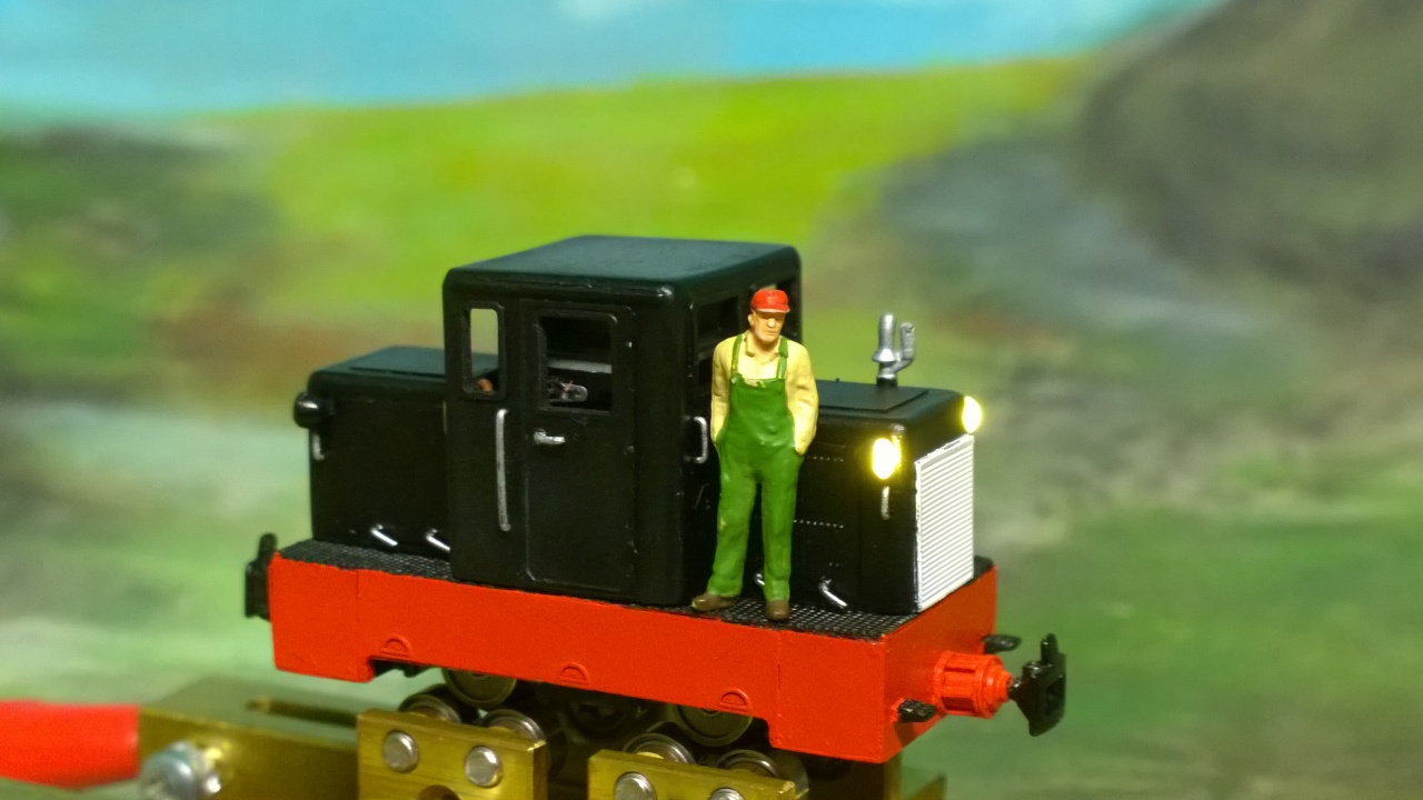

(#51926) csíkosháTTú hozzászólása
Júl 5, 2016 |
Jót nevettem ma!
Miután feltöltöttem a hangot egy MX696S dekóderbe, és raktam össze a PIKO BR204 (ex DR V100) G modellt, észrevetten egy feliratot az egyik forgóvázon, ami bele van öntve a műanyagba.
Nem az zavart, hogy 2-21V DC van rajta, kerti vasútnál ez természetes.
Az is oda van írva, hogy "Made in Germany".
Hogy oda ne rohanjak... Még az a levegő sem német, ami a csomagoláson belül van. Hacsak a kínaiak nem importálnak erre a célra palackozott levegőt Sonneberg-ből...  |
