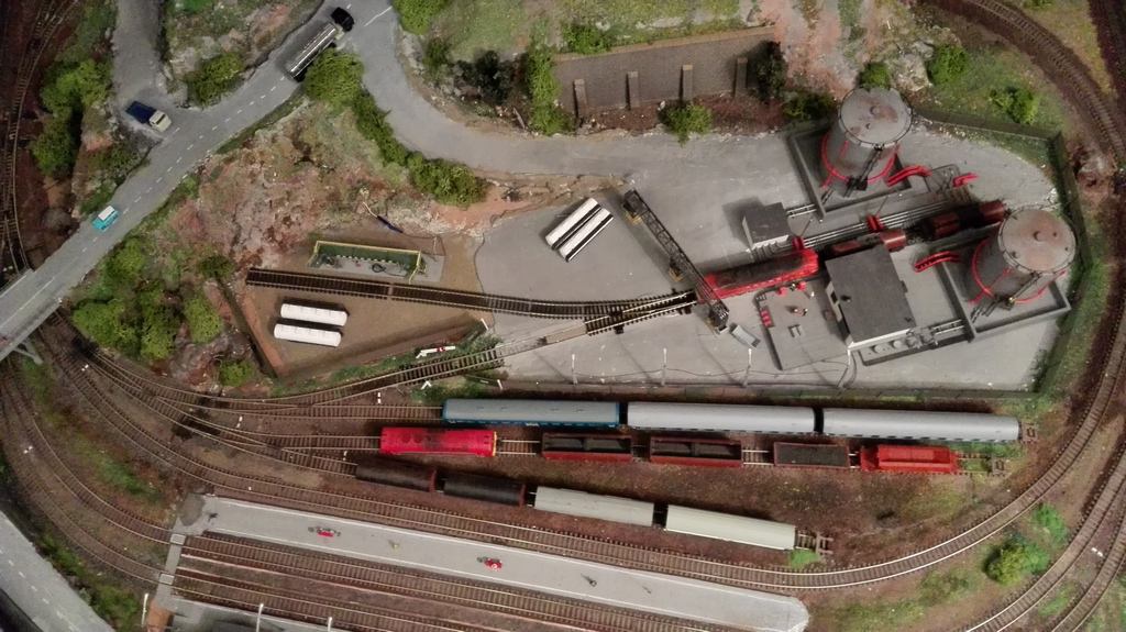

Úgy akarnám hogy a két csonka egyforma hosszú legyen, így az egyenesen bejövő vonat vissza tud tolni a másik csonkára.
Majd egésznapi bontás és csiszolás után most tiszta lappal indulhatok neki az ipartelep kialakításának... |

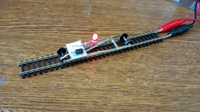

(#49892) angyal.marci hozzászólása
Feb 24, 2016 |
Szia Süni!
Rég írtál eme topicba (mint én a sajátomba.  ). Kis családod jól van? Bírja az ágy alatt lévő terepasztal a gyűrődést?

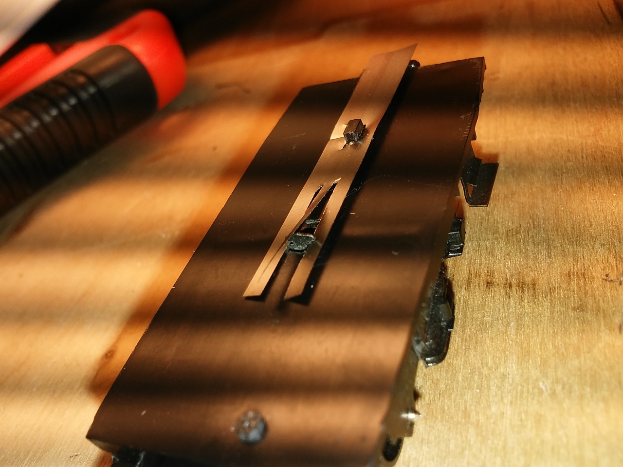

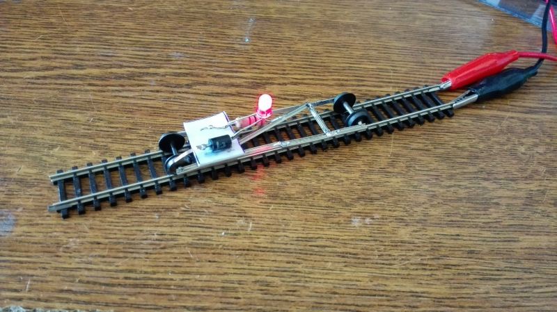

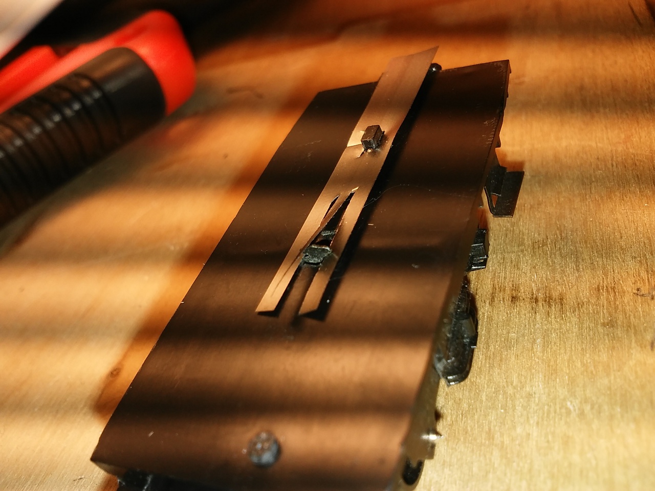

Régen volt szó ezekről a kis lemezkékről. Fel lehet használni őket Y-ba való rézlemez helyett is.  épp Bd kocsit építek, és nem volt elég réz áramszedőm-fváztartóm. |

Marci: nagyon jó az áramszedő lemezke! Nekem is van pár vagonom amibe egyszer (majd...) világítást kéne raknom és ahhoz nekem is ilyeneket kell majd gyártanom! |

Most van néhány (5-6) lemezkém, úgyhogy tudok csinálni, bár ez még csak a protó. Túl szélesre vágtam, így nem mindig tartja meg a fvázat. Meg nyeklik is.
Ezt az utolsó mondatot értsem úgy hogy keressek neked ilyen chipeket? |

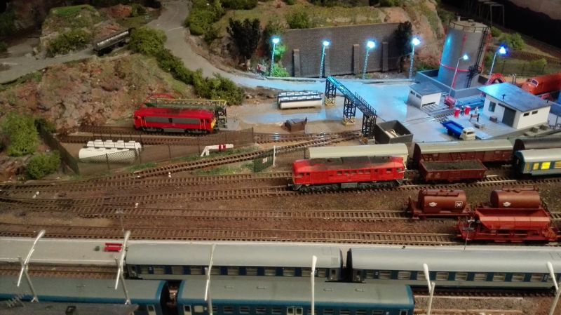

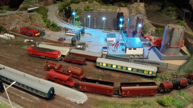

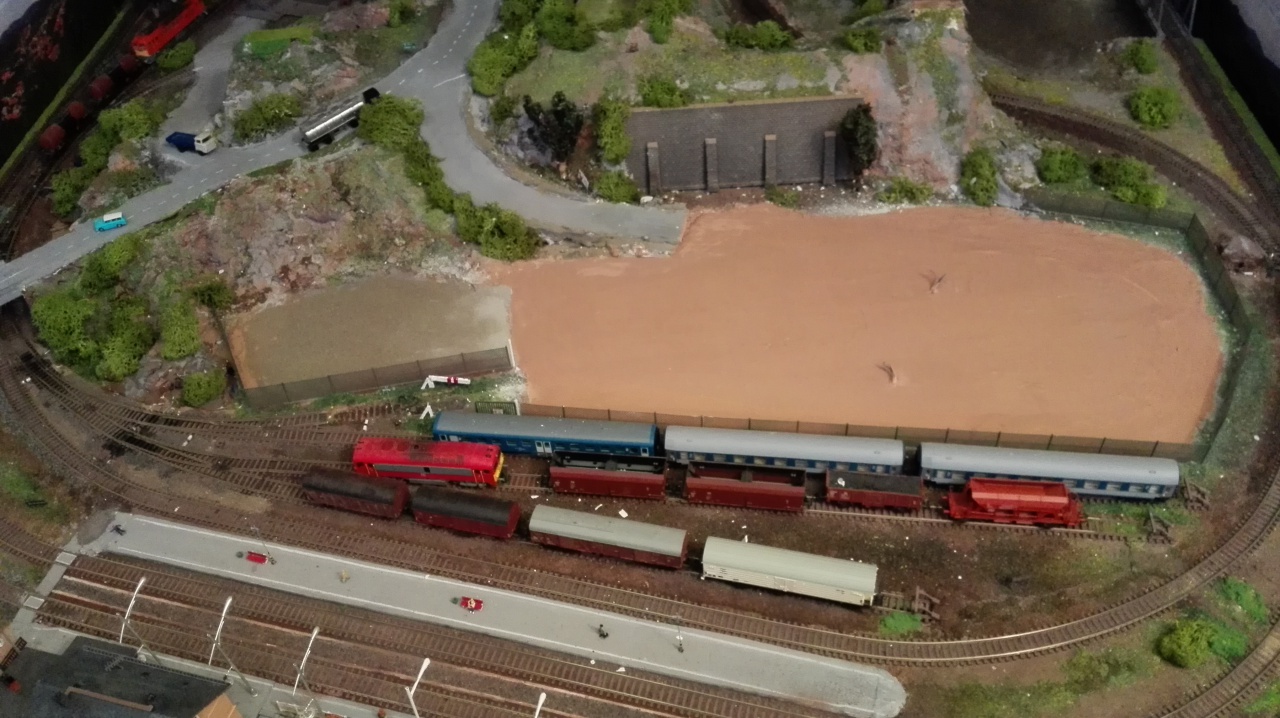

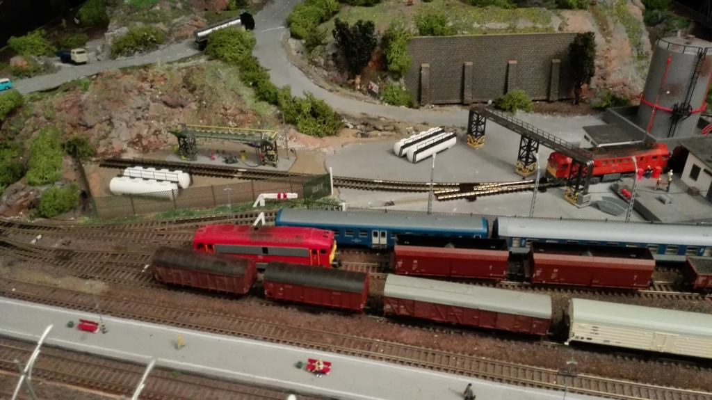

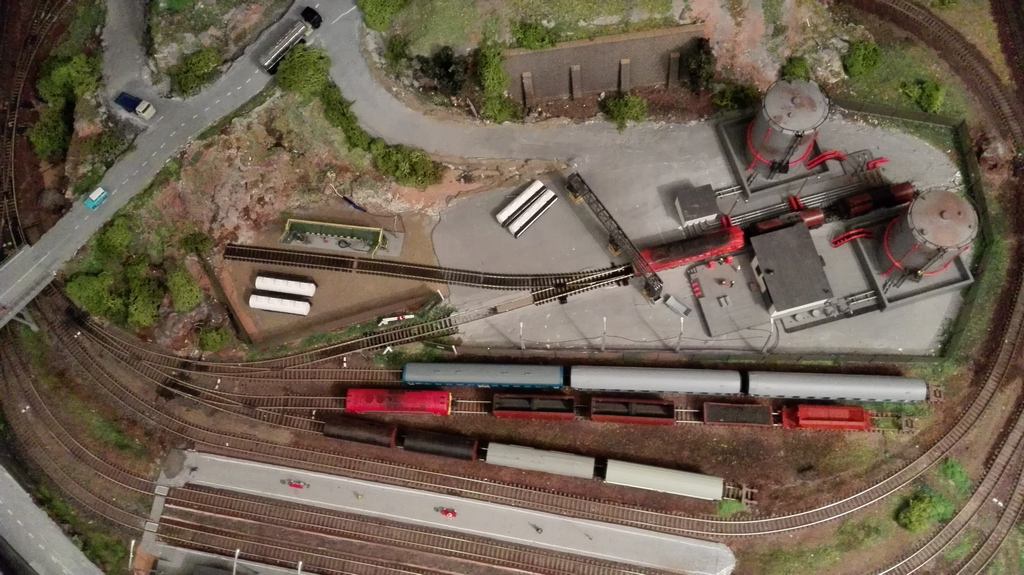

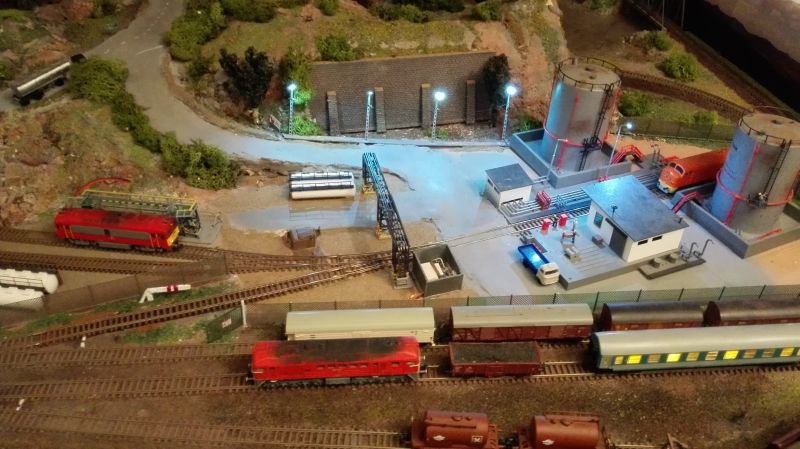

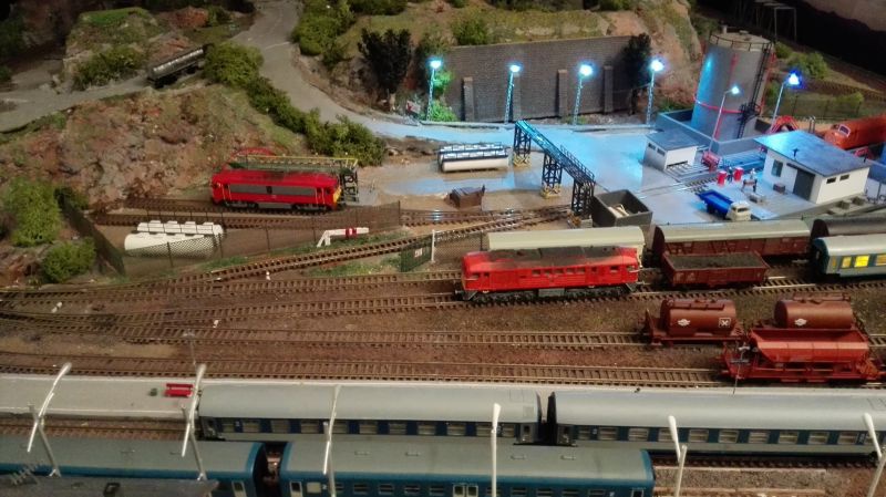

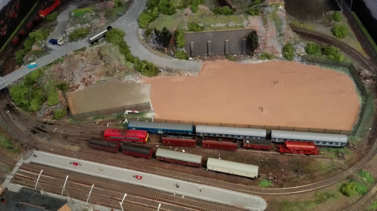

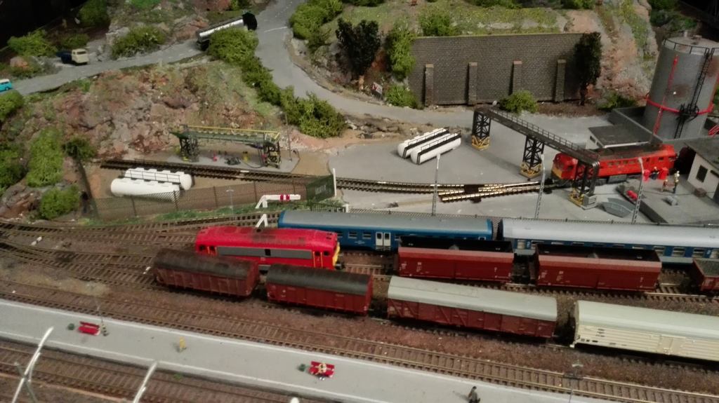

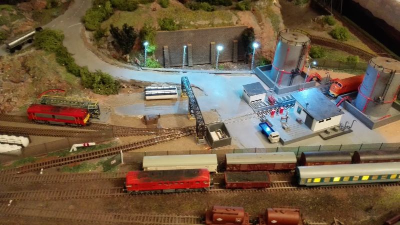

A hétvégén csináltam gyorsan pár képet az asztal, illetve az ipartelep mostani állapotáról.
A "vezérlő számítógép" projekt megy közben csak nagyon nehézkes az Android programozása. (számomra legalábbis az)
Nekem még nagyon-nagyon messze lesz az, hogy a kocsikba világítást barkácsoljak, így a kis lemezkék bőven ráérnek még - de ha oda jutok szólok egyből!  (köszönöm!) |

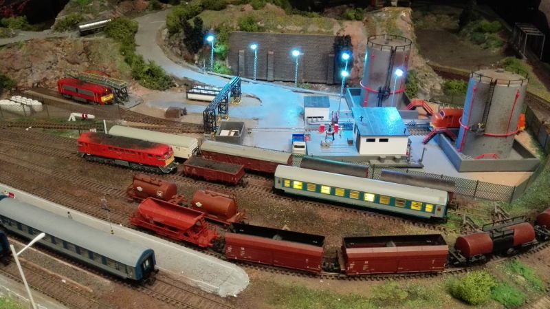

(#50014) róbertke válasza HarciSün hozzászólására (#50013)
Márc 1, 2016 |
Micsoda térvilágítás!!  |
(#50017) HarciSün válasza róbertke hozzászólására (#50014)
Márc 1, 2016 |
Magyar villanyoszlopokra pakoltam fel a ledes lámpák fejét - tényleg jól világítanak bár a képen nagyon kékesnek látszanak.
Az izzós peronvilágítás sehol sincs a ledekhez képest fényerőben ráadásul zabálják az áramot ergo melegszenek is... |

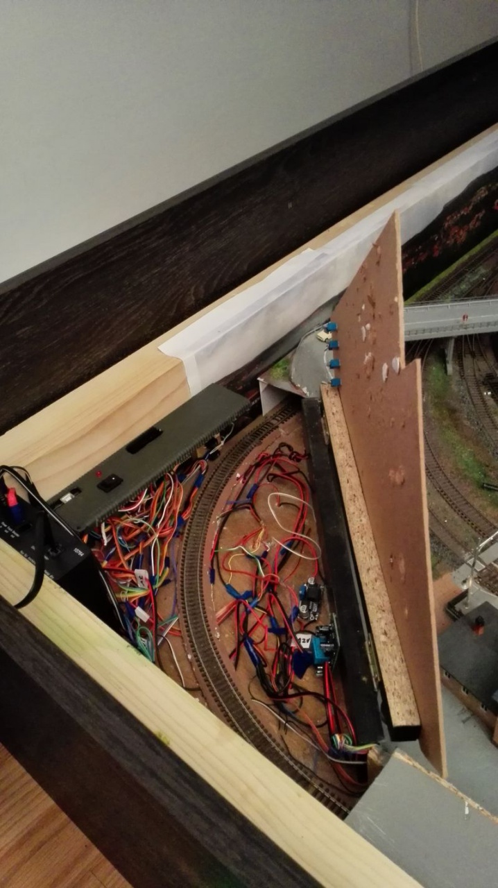

Mivel az állomásom bal oldalán van 2 váltó amiken meg-megakadnak a mozdonyok, de multiméterrel nem találtam az okát, építettem egy kiskocsit (sínszálakból) ami csak az egyik oldalán szedi az áramot (tehát csak 1-1 kerékről, a másik oldalon műanyag kerekek vannak) remélem ezzel már sikerül felderítenem az áramellátási gond okát... |
(#50563) angyal.marci válasza HarciSün hozzászólására (#50562)
Márc 31, 2016 |
Na ezzel meg kell lennie annak a hibának! |

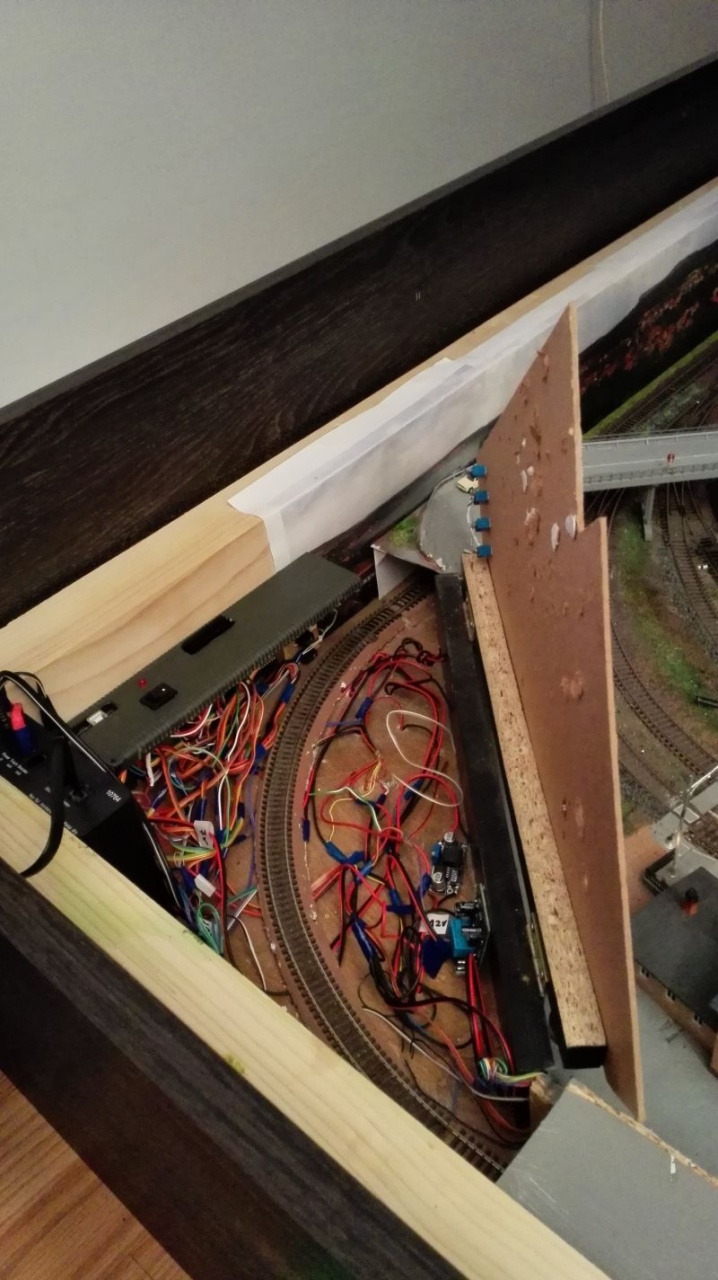

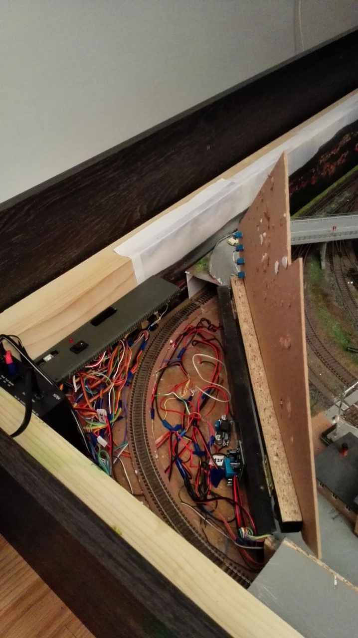

Ötleteket várnék, hogy mit kezdjek a régi kapcsolópult helyén felszabadult hellyel és az alagút tetejével...
Mivel az összes kapcsolót és tekerentyűt kigyomláltam, a régi pult már csak lyukas pozdorja amit jó lenne valamire használni. Magasságban viszont csak pár cm van úgyhogy épületek és hasonlók nem férnek oda... valami egyszerűen megvalósítható rész kéne oda, de olyan, hogy felhajtható maradjon, hogy az alatta lévő vezeték-katyvaszhoz hozzáférjek (tudom, azt is rendbe kéne szedni) |
(#50572) róbertke válasza HarciSün hozzászólására (#50571)
Ápr 1, 2016 |
Kertészeti melléküzemet, CD tokból te magadnak készítsd el az üvegházakat. Ha van egy kiselejtezett gőzösöd kasznija, öregbítsd-rozsdásítsd és az legyen a fűtőgép. Úgy helyezd el, hogy később el férjen alatta egy Seuthe füstgenerátor /kérd etwg és Csíkosmester segítségét a megfelelő típushoz/ Szívószálból ezüstre festve csinálj hozzá fűtővezetéket a házakig. Alagút tetejére használt-autókereskedést készíts, szép lassan rakd teli ami eszedbe jut SZGK, TGK (Ifa, Skoda, Robur, Barkas,) traktor, busz, úthenger stb. |

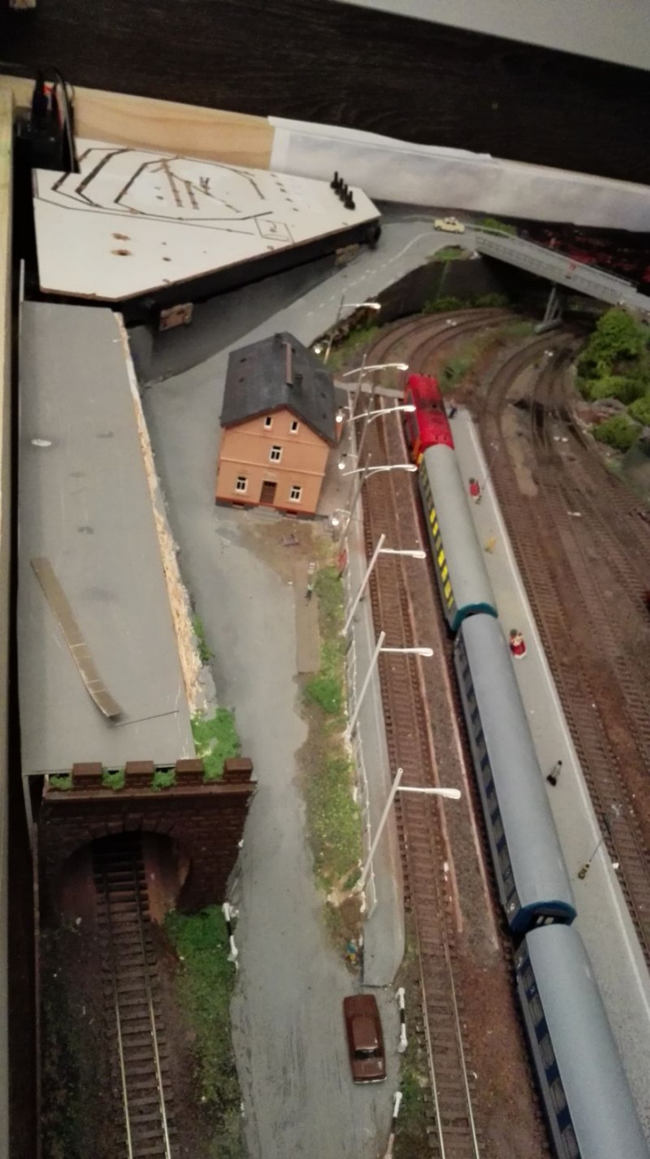

(#50574) csíkosháTTú válasza HarciSün hozzászólására (#50571)
Ápr 1, 2016 |
Megengedsz egy kritikai megjegyzést?
Az első képen a lámpák szerintem nagyon belógnak a pálya fölé (legalábbis a képen számomra így látszik). Olyan hatást keltenek, mintha túlméretes, városi villamos felsővezeték oszlopai lennének. Az iylen lámpák a valóságban szoha nem a pálya felett vannak, hanem a pálya melleti területet (peron, például) világítják meg. |

Csíkos: a kritika jogos, valóban nem a legjobbak azok a lámpák (egyébként is megbántam, hogy izzós lámpákat raktam oda - már csak a melegedés miatt sem volt jó választás) Idővel biztos cserélni fogom mindegyiket valami ledes megoldásra - de nem mostanában mert elég nagy bontással járna...

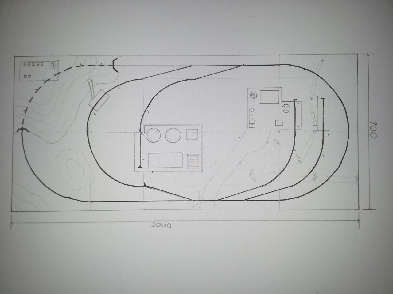

(#51469) Zsombi13 hozzászólása
Jún 9, 2016 |
Sziasztok! Egy terepasztalt szeretnék építeni az ágyam alatti fiókba. A makettezéssel nincs gondom, azt már két éve művelem. Viszont vasútmodellezés terén teljesen kezdő vagyok (sínek, mozdonyok, árambetáplálás, stb.). Összesen egy darab mozdony lesz a pályán, és a váltókat szeretném teljesen manuálisan állítani. Afféle ,,játszós'' pálya lenne, teljesen automatika-mentesen. Ez lesz az első terepasztalom. A képen levő fekete vonal a legfontosabb pálya, a ceruzával rajzolt az másodlagos, viszont jó lenne azt is valahogyan megoldani.
Üdv: Zsombi |
(#51470) csíkosháTTú válasza Zsombi13 hozzászólására (#51469)
Jún 9, 2016 |
Van egy olyan topic, hogy:
"TT pálya az ágy alatt"
Át kellene oda menni.

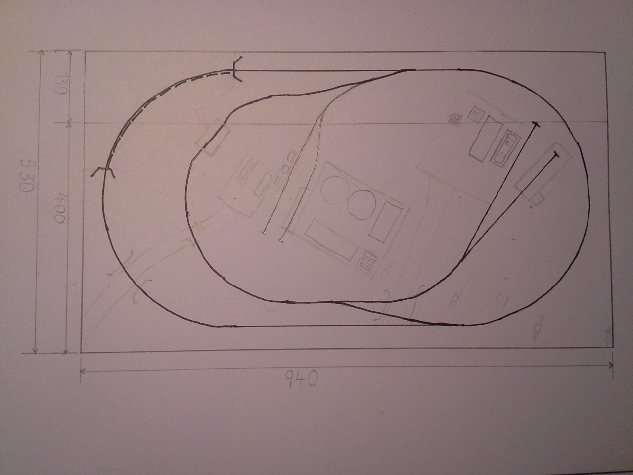

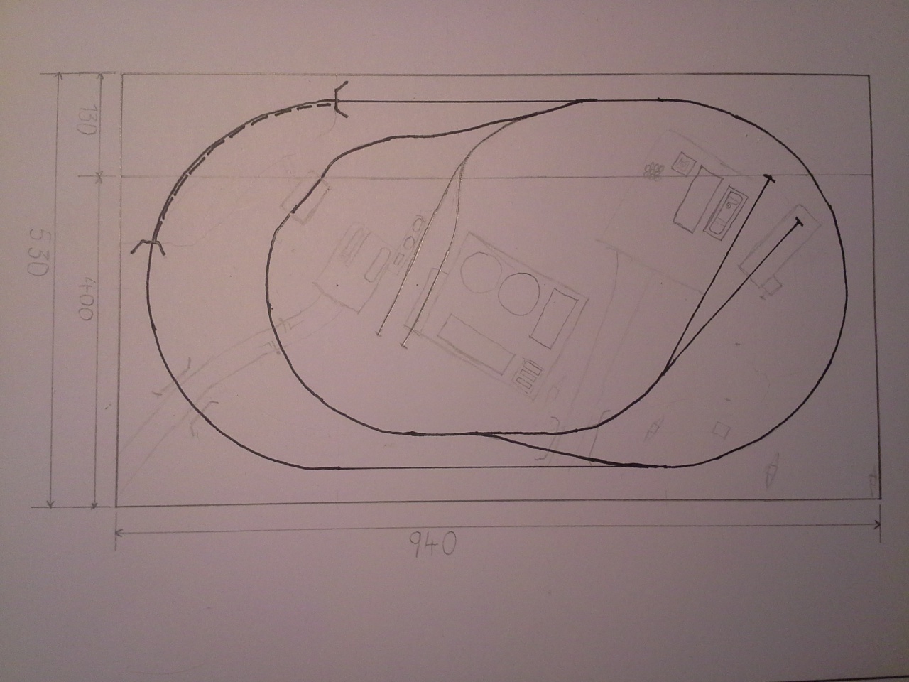

530mm széles lenne a pálya alapja, ha jól látom. A legkisebb TT ív az 310mm, vagyis 620mm-en "fordul meg" a vonal minimum. Ez az 530mm még a régi, BTTB legkisebb ívvel sem megoldható, az 286mm volt, ezzel is 572mm-re jön ki. De ekkor "koppan" a szélén, gyakorlatban ez nem megvalósítható. Legalább 700mm szélesség kellene.
TT pálya az ágy alatt |

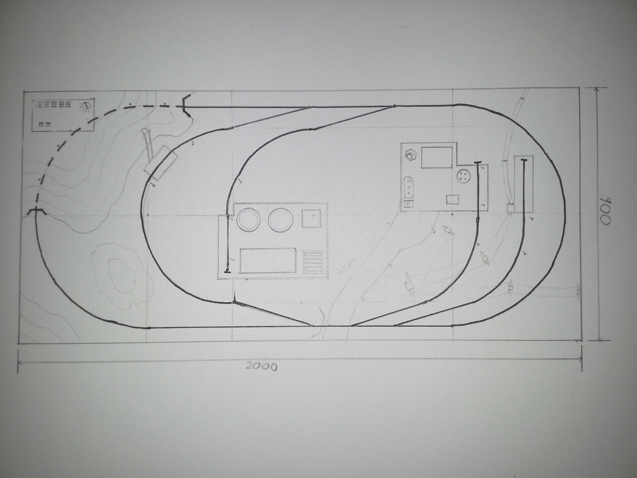

Általában a minnél nagyobb annál jobb elv érvényesül itt is. Az biztos hogyha ekkora helyem lenne biztos hogy N-ben van Z-ben gondolkoznék. |
(#51477) Zsombi13 hozzászólása
Jún 10, 2016 |
Megváltozott a fiók mérete. Ekkora helyen ez a pálya kivitelezhető? Egy mozdony lesz a pályán. |
(#51478) angyal.marci hozzászólása
Jún 10, 2016 |
Szia! Jó lesz ez így 700 mm szélességgel de jó lenne tudni hogy milyen mozdonnyal vonatoznál. Vannak amik nem mennek el R310-en. Csatlakozom az előttem szólókhoz, és a méretem ellen beszélek, de tényleg jobban járnál ilyen kis helyen a N vasúttal mint a TT-vel. |
