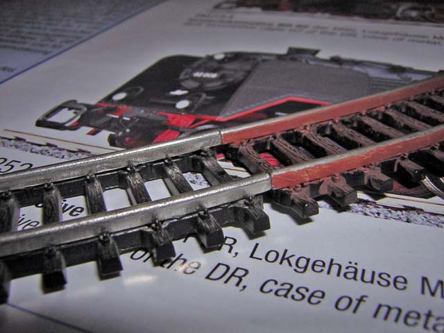

(#53032) Fz1 válasza enigma hozzászólására (#52426)
Szept 9, 2016 |
Bocsánat ha kérdezek, de még mindig nem adtatok választ, hogy a BTTB sinekkel mit csináltok..
Ha titok, akceptálom.  |
(#53033) etwg válasza Fz1 hozzászólására (#53032)
Szept 10, 2016 |
Csak a szépre emlékezünk.  |

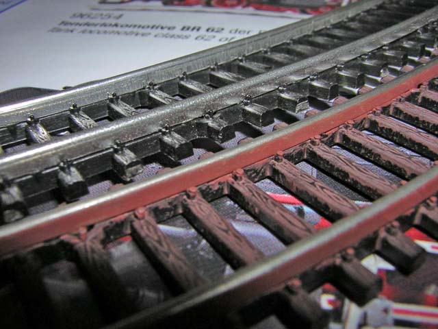

(#53035) csíkosháTTú válasza Fz1 hozzászólására (#53032)
Szept 10, 2016 |
Hamarosan ebben a topicban megmutatom, fényképekkel együTT. Szétszed, megtisztít, különös figyelemmel az oxidációra az összekötő papucsoknál.
Sok munka, és nem minden esetben garantált végeredmény. |
(#53037) csíkosháTTú válasza csíkosháTTú hozzászólására (#53035)
Szept 10, 2016 |
Valami ilyesmi lesz a vége: |
(#53040) csíkosháTTú válasza csíkosháTTú hozzászólására (#53037)
Szept 10, 2016 |
zsombi13 olvtársnak válaszoltam a H0 klubtopicban, de ide is beszúrom a képet. Hamarosan neki kell fognom egy kis játszóasztal építésének. A kiindulási alap képe a jól ismert lengyel TT-s oldalról származik.

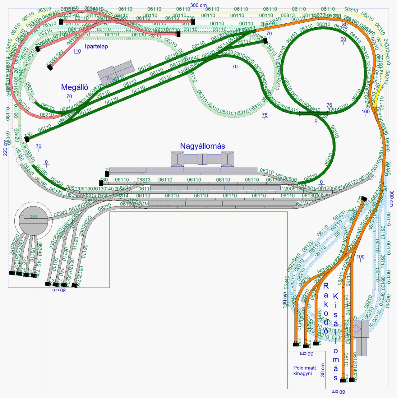

(#53272) Lazsi hozzászólása
Szept 23, 2016 |
3-4 lappal és hónappal ezelőtt jelentkeztem be ide, tanácsot kérve az induláshoz. Nos, azóta annyit változott a helyzet, hogy másik helyen lesz az asztalom, ami nagyobb. Cserébe az új hely egy pince lenne, ahol a kazán is üzemel. Pontosabban annak egy leválasztott része. Az előző tulaj szerint a kazán miatt ott sosem fagyott, ami jó, de vajon a tüzelés nem okoz-e komoly porosodást? Vizesedéssel biztosan nem lesz gond.
A használható területre elfér egy 6.5 m2-es asztal, amit majdnem teljesen körbe is lehet járni. U alakú lenne, aszimmetrikus szárakkal, a szélessége és a hosszabbik szára 3m, a rövidebbik szára 2.2m. Más megközelítésben van egy 3m x 1.6m rész, amihez csatlakozik egy 0.6m x 0.8m és egy 1.4m x 0.8m méretű rész. Az U belső részébe helyezném el a vezérlőpultot. Elkezdtem tervezgetni TT-ben és H0-ban is, de valahogy az utóbbin alig fér el valami.
Abból indultam ki, hogy ha beülök középre (az U két szára közé) lenne előttem egy nagy állomás, ami
- több vágányú (legalább 3-4),
- átmenő rendszerű,
- legalább az egyik oldalon kétvágányos vonal legyen.
A problémám az, hogy 3 méter hosszba bele kellene férnie:
- magának az állomásnak, ahol a mozdony mögött elfér legalább 3 hosszabb személykocsi
(H0 20cm+3x30cm = 110cm, TT 15cm+3x20cm = 75cm)
- mindkét oldalon elforduló csatlakozó vágányoknak
(legszűkebb ív, egy vágány esetén: H0 2x40cm = 80 cm. TT 2x30cm= 60cm)
- mindkét oldalon a váltókörzetnek
(A rendelkezésemre álló hosszból levonom a peron hosszát és az ívek hosszát, akkor marad H0 110cm, TT 165cm)
Ez elégnek tűnik, de... Minél több vágány, annál több váltó és annál nagyobb helyszükséglet. Ebbe a hosszba belefér H0-nál 6 db., TT-nél 16db. váltó. 3-4 vágányos állomásnál minimum kétlépcsős a váltók elhelyezkedése, ez a két oldalon összesen elvisz 4 "váltóhelyet". És azt még nem is néztem, hogy ha az egyik kijárat kétvágányos, akkor illene megvalósítani a "minden vágányról - minden vágányra" eljutás lehetőségét...
Mindezek alapján megvalósítható ilyesmi H0-ban? Vagy jól mértem fel az adott hely lehetőségeit és ha ragaszkodom a tervemhez, akkor csak TT-ben gondolkozhatok továbbra is?
Elnézést kérek, ha túl sokat írtam, de nem ismerek más helyet, ahol kérdezhetnék. Szerintem a méretarány kiválasztása a legfontosabb, mert később igen nehéz váltani másikra. (Hogyan magyarázzam meg a feleségemnek, hogy mindazt, amit eddig vettem súlyos 100 ezrekért, most "ki kell dobni"...)
Lenne még egy kérdésem, az éppen előttem zajló párbeszédhez (H0 vagy TT) kapcsolódva. A felsorolt érvek mellett arra lennék még kíváncsi, hogy árban van-e észrevehető különbség?
Arra gondolok, hogy egy adott gyártó, adott minőségű terméke mennyire drágább/olcsóbb a két méretarány esetében? Gyakori típusok és különlegességek esetében is? Mi a helyzet a vágányzat, épületek és az egyéb kiegészítők esetében? Egy digitális dekóder ára függ-e a méretaránytól, vagy általában ezeket már úgy gyártják, hogy méretaránytól függetlenül mindenben elférjen? |

(#53275) gigantati válasza Lazsi hozzászólására (#53272)
Szept 23, 2016 |
Saját tapasztalataimból merítve néhány ötlet. Próbáld meg az asztal szélével nem párhuzamosan kiépíteni az állomást. Kicsit elforgatva (nálam ez 15°, egy félbevágott íves sindarab) értékes cm-eket tudsz nyerni.
Idézet: „ amihez csatlakozik egy 0.6m x 0.8m és egy 1.4m x 0.8m méretű rész. ”
Ez H0 ban nagyon kis sugarat jelent. Nem gondolkodtál abban, hogy összetolva az "U" alak helyett "L" alakú asztalt építs.
Az én asztalom egy kb 3,5x1,4 és egy 1,3x1,3 darabból épül "L" elrendezésben. Ebben a méretben szerintem már a H0 is mutatós.
üdv:ati |

(#53324) Lazsi válasza csíkosháTTú hozzászólására (#53273)
Szept 26, 2016 |
CsikosháTTú: Köszi a linket! Van benne pár ötlet, amit talán felhasználok majd a tervben. Sajnos, ami globálisan tetszik, az általában 4m feletti hosszúságú... (Még csak 10-12-t néztem meg.)
gigianti: Sajnos vannak tereptárgyak, ami miatt az U két szárát (ami 80cm széles) nem tudom összevonni, mert akkor már a körbejárhatóság is elveszik. Ami legjobban hiányzik, az a kb. 50cm, amennyivel a te asztalod hosszabb...  Az átlós elrendezést próbáltam, de akkor a pályaudvar uralja az asztal közepét, és nekem furcsán jön ki, hogy "pár centire" ott van egy másik állomás / megálló. Ha meg nincs, akkor meg hova megy / honnan jön a vonat?
DZolTTán: Jó, hogy ezt is írtad, mert akkor azt is elvethetem, hogy alagútba építsek ilyen szűk ívet, ahol nem látszik.
Nincs esetleg a "Fotótár" mintájára "Tervtár", ahová fel lehet tölteni az elkészült asztalok terveit?  |
(#53328) DZolTTán válasza Lazsi hozzászólására (#53324)
Szept 26, 2016 |
Ha gondolod, csinálj egy beméretezett alaprajzot, a rendelkezésedre álló hely/ség-ről, és tedd fel ide a topikba.
Illetve egy kb. elképzelés skiccet, hogy nagyjából milyen asztalt, pályát szeretnél.
Több szem többet lát, biztos hogy sok tanácsot fogsz kapni hozzá, csak látnunk kéne, hogy miből főzünk  |

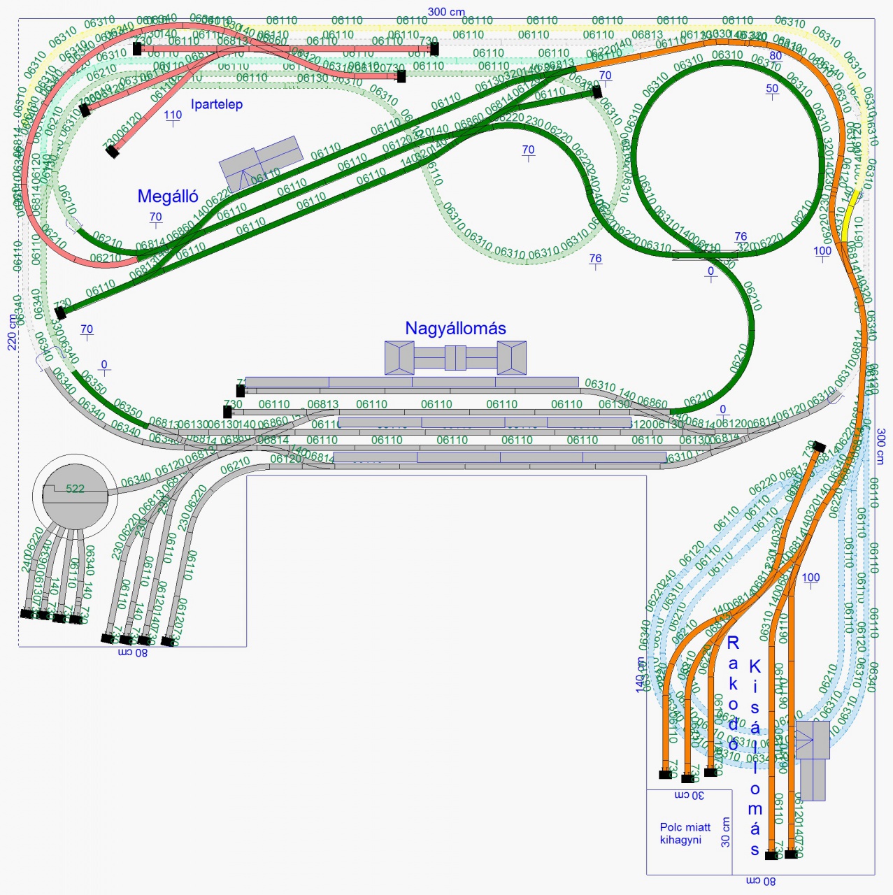

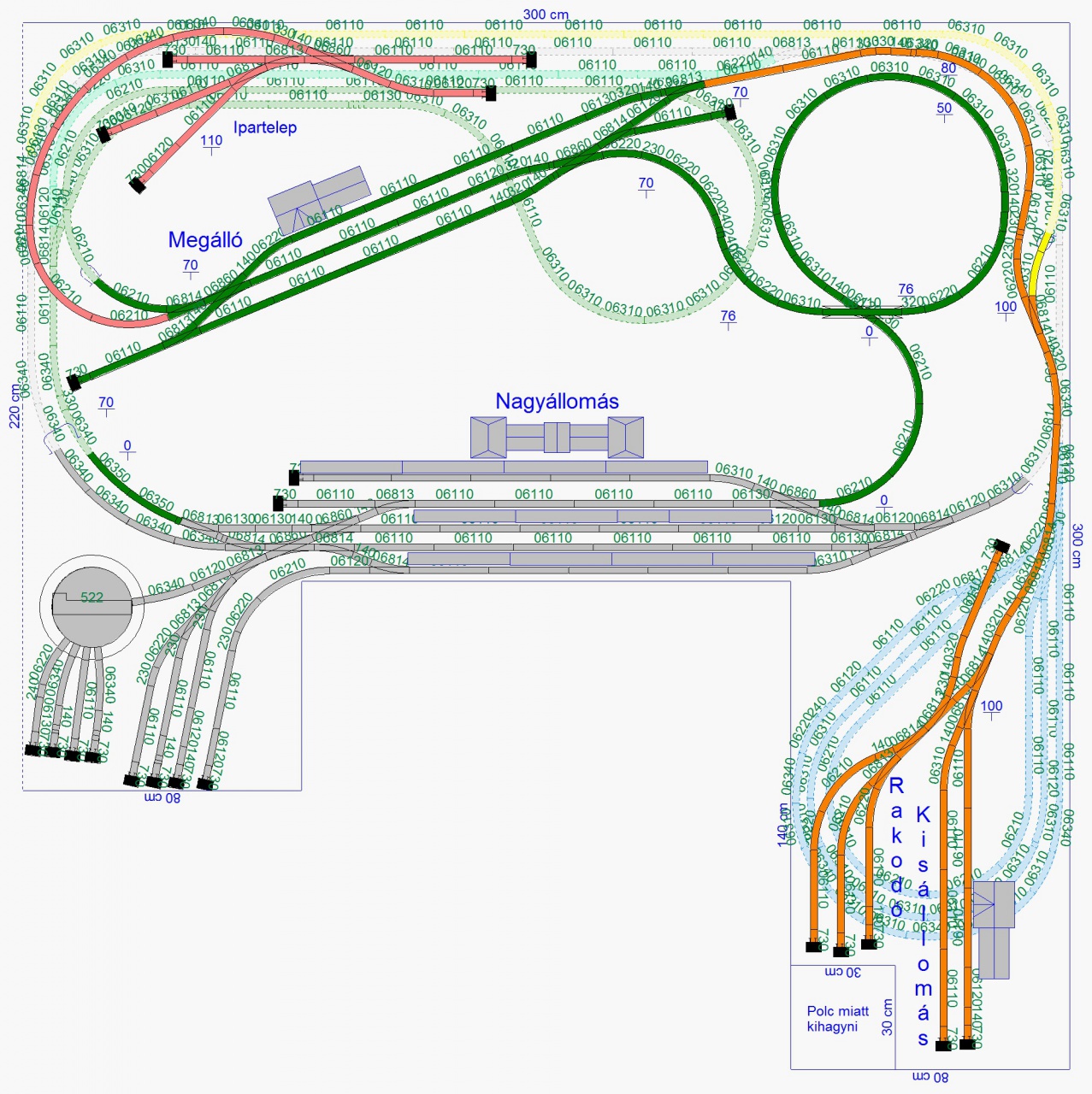

(#53354) Lazsi válasza csíkosháTTú hozzászólására (#53329)
Szept 28, 2016 |
Ezek szerint mégis marad a TT.
Csatolok egy tervet, ami mondjuk kiindulási alap. Ne kíméljetek a kritikával!
- Tudom, hogy nem annyira jó a szélén vezetni vágányokat, de teszek oda plexit, és nem lesz gond. Illetve bizonyos helyeken szélesíthetek rajta 1-2 cm-t.
- Alagútban haladó pályarész többnyire a szélén lesz, ahol az oldalfalat nyithatóra készítem, egyrészt a szerelés, másrészt a hibák esetére.
- Igyekeztem az emelkedőket nem túl meredekre, az emelkedés szögét lépcsőzetesre tervezni, illetve a váltók előtti utolsó szakasz már egyszintű a váltóval. Állomások vízszintesek.
- Szürke szín az alap: jobbra elhagyva a "Nagyállomást", oda balról tér vissza, illetve a bal oldalon van fordítókorongos mozdonyszín a a tárolóvágányok.
- Zöld szín a nagy kör: balra elindulva némi kanyargás után megérkezik a "Megállóhoz", majd onnan tovább a jobb oldali katlanszerű hurok után jobbról visszatér.
- Világos zöld leágazás: balra a zöldön elindulva jobbról röviden visszatér.
- Piros leágazás: a "Megállóból" balra kiágazik az "Ipartelephez"
- Narancssárga leágazás: a "Megállóból" jobbra kiágazás a jobb oldali "Kisállomáshoz". Itt van némi teherforgalomnak rakodási lehetőség (az "Ipartelepről")
- Citromsárga: "Kisállomástól" a "Nagyállomás" felé
- Kék: rejtett tároló-pályaudvar Ez inkább csak lehetőség, mert nem gondolom, hogy olyan sok vonatom lesz, hogy tárolni kellene...
Elég-e egymás feletti vágányoknál a 76mm? A zöld huroknál egy híd lesz, de nem tudom mennyit kell a híd szerkezetére hagyni? Nyilván az még csökkenti a 76mm-t. |
(#53356) DZolTTán válasza Lazsi hozzászólására (#53354)
Szept 28, 2016 |
Jól látom, hogy az emelkedők több helyen 4,5% körül mozognak?
Ennek papírforma szerint max. 4%-nak szabadna lenni, de még jobb, ha alatta tudod tartani, 3-3,5% körül. |
(#53362) JZoli válasza Lazsi hozzászólására (#53354)
Szept 29, 2016 |
Feltehetted volna sima képként is, mert nem mindenkinek van feltelepítve ez a tervezőprogram, így nem is tudják(juk) megnézni! |
(#53364) Lazsi válasza JZoli hozzászólására (#53362)
Szept 29, 2016 |
Az emelkedőket korábban ellenőriztem, azután átterveztem, és a végén már nem ellenőriztem még egyszer... Köszi, átnézem újra.
Nos, próbáltam sima képként is feltenni. (A programban .jpg-ként mentettem, de az eredmény .bmp lett ?!?)
De az nem jelent meg az üzenetem végén, csak ez a .tra .
Most ismét megpróbálom, talán átmegy... |
(#53365) Lazsi válasza DZolTTán hozzászólására (#53356)
Szept 29, 2016 |
Nagyjából... Vagyis egy helyen volt nagyobb az emelkedő, mint 4%, de az egy hiba volt, mert beletettem két olyan elemet, ami eredetileg magasabban volt (nem töröltem és újat tettem le, hanem áthelyeztem egy másik helyről).
Kicsit kiigazítottam, így most egy hurokban (zöld rész jobb oldala, ahol a talajszintről felmegy a híd magasságáig) 3.1%-os emelkedő van, minden egyéb helyen 3% alatti. |
(#53367) etwg válasza Lazsi hozzászólására (#53364)
Szept 29, 2016 |
A bmp nem fog átjönni. Konvertáld át jpg.-be ( IRFAN, PAINt stb).
(#53369) Lazsi válasza etwg hozzászólására (#53367)
Szept 29, 2016 |
Átkonvertáltam. |
(#53375) JZoli válasza Lazsi hozzászólására (#53369)
Szept 29, 2016 |
Azta....... Hát ez nem egy amatőr pálya lesz! |
(#53376) etwg válasza Lazsi hozzászólására (#53369)
Szept 29, 2016 |
Szép terv. Az a jobb oldali földalatti hurok nagyon szük lesz ( nekem 76 cm széles egy hasonlo helyen az asztal és a 310-s iv szinte teljesen kitölti a hosszu vagonok meg egyébb pályatartozékok miatt.) az ilyen ivben majdnem 10 cm-l kell a vágányok tengelyei között. A hosszu kocsik ki-, illetve belognak az ivekbe. Nem tudom, hogy a tervezö program ezt figyelembe-e veszi. |
(#53377) kombi válasza etwg hozzászólására (#53376)
Szept 29, 2016 |
Emlékeim szerint az R286 és R 310 közötti, 44 mm-es vágánytengellyel már nincs gond. Bár a 220mm-es (pl. halberstadti ) kocsik éppen hogy csak nem súrolják egymást. |
(#53379) etwg válasza kombi hozzászólására (#53377)
Szept 29, 2016 |
A szabvány 10 mm-t bövitést ir elö a 300 mm-s ivre.
(#53380) kombi válasza etwg hozzászólására (#53379)
Szept 29, 2016 |
Igen, de mihez képest 10 mm? (az eredeti hozzászólásodban 10 cm-et írtál  )
Az egyenes minimum űrszelvény szélességhez, azaz a 36 mm-hez képest
a 44 mm-es vágánytengely esetén maradt két mm eltérés.
A gubanc szerintem ott oldódik meg, hogy más részről a NEM szerint C csoportú kocsi a TT esetében 227 mm hosszú lehet. A halbi csak 220. Így már, ha érintőlegesen is, de összeér a madzag két vége. |
(#53381) etwg válasza kombi hozzászólására (#53380)
Szept 29, 2016 |
36 mm vagy mennyi a az egyenes ürszelvény ezt bövited 10mm-l a másik vágányon szintén akkor az 46 mm tengelytávot kapsz 2 vágányra a 3. Esetén ujabb 46mm azaz a 3 vágány tengelytávja 92mm plusz kivülröl rá kell számitanod a 46 felét azaz, 23 mm, igy a belsö vágány közepétöl mérve 92+23=115 mm kell a 3 vágányhoz csakis az ürszelvényhez. ( innen a saccolt 10 cm  ) Ha oda még oszlopok is jönnek akkor az mind extra.
Ha a belsö kör 310mm a külsönek 310+92 =402mm-nek kell lennie + 2x23 mm ürszelvény ( a kör mindkét oldalán) az már (2*402)+2x23=804+46=850 mm asztalszélességet igényel. Ezért szük a 80 cm-s asztal.
(#53383) kombi válasza etwg hozzászólására (#53381)
Szept 29, 2016 |
Abban igazad van, hogy R310-es belső ív esetén nem jön ki a matek.
De egy ponton sántítani vélem az érvelésedet:
A kutya szvsz. ott van elvermelve hogy ha jól látom, a tervrajz BTTB vágányelemek felhasználásával készült, így a legkisebb ívsugár itt 286 mm.
A rajzon a kérdéses alsó hurokban a belső ív 286 mm, a középső ív a gyári 330 mm. A 44 mm-es vágánytengely távolságnak, akárhogy is nézzük, elégnek kell lennie kb. 200-205 mm járműhosszig, hiszen ne feledjük el, évtizedekig csak ez a két gyári ívsugár létezett.
Erre egyébként nagyjából a matek is kijön, ha a számítás alapjaként pedig a szabványos nyíltvonali vágánytengely távolságot (34mm) vesszük -- valljuk be, itt egyébként, a modulozókat fejvakarásra késztetően tényleg van némi ütközés a 36 mm-es űrszelvényszabvánnyal --, majd a 34mm-es tengelytávolsághoz számoljuk hozzá az általad vett 5 + 5 mm-es ívpótlékot.
Hosszú jármű, így a C csoportú halbi valóban nem való már a belső ívre, de mint mondtam, a próbák során, (igaz csak hajszál híján) de a két halbi sem ért össze a 286/330-as félkörön.
A középső és a külső ív között pedig, mivel nagyobbak az ívsugarak, valamennyivel kevesebb űrszelvény bővítés szükséges (nem sokkal, talán 1-2 mm kevesebb) mint a belső és a középső vágány között.
Ha maradunk az 5 mm-es szelvénybővítésnél, és a középső ív 330 mm akkor a harmadik ív minimálisan: 330+ 34 +10 = 374 mm
De ha belső ív ugye 286 mm, akkor 44 mm vágánytengelyekkel számolva (BTTB kitérő is ezt adja ki) tehát az ívsugarak 286, 330 és a harmadiknak legyen hát önkényesen 374 mm. (gyárilag ilyen ív nincs, ide bizony flexi kell majd)
R 374-es külső ív esetén a körív félszélessége:
(ívsugár + fél űrszelvény +ívpótlék) 374 + 17 +5 = 396 mm
Összegezve, ha a leesés elleni védelem megoldott, akkor BTTB geometria esetén elméletileg szerintem elegendő a 80 cm széles szerelőlap. Ugyanakkor nem lehet a C hosszúsági osztályba tartozó járműveket közlekedtetni, azaz gyakorlatban ezen a szakaszon az Y kocsi a határ.
A gyakorlatban az alsó hurokba e inkább én is csak két vágányos hurokállomást építenék be, nagyobb ívsugarakkal.
Sajnos az egész terv egyik rákfenéje egyébként a BTTB geometria. Ez helytakarékosabb, mint a modellsínes verzió, de a szűkebb ívek miatt számos, 1990 óta megjelent jármű közlekedése (pl nagy gőzösök) is nehézkessé, vagy lehetetlenné válik.
Az is kérdéses, hogy manapság mennyire szerezhető be elfogadható minőségben ez a típusú vágányanyag.
Ha pedig mindenféle típusú jármű közlekedtetése a cél és mégis modellsín lesz, akkor az eltérő váltógeometria és a nagyobb minimális ívsugarak miatt sajnos alapos újratervezés válik szükségessé.
2026. Nov, 15. Vas 4:10:59 |
