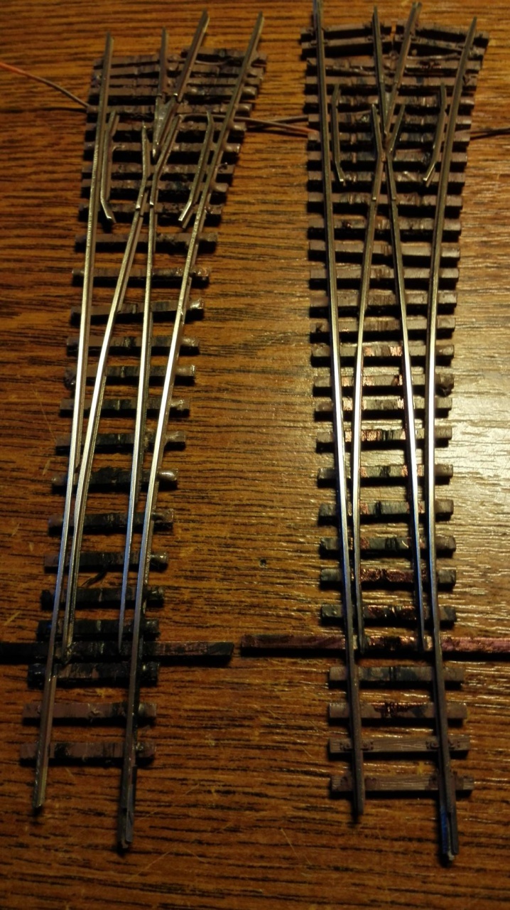

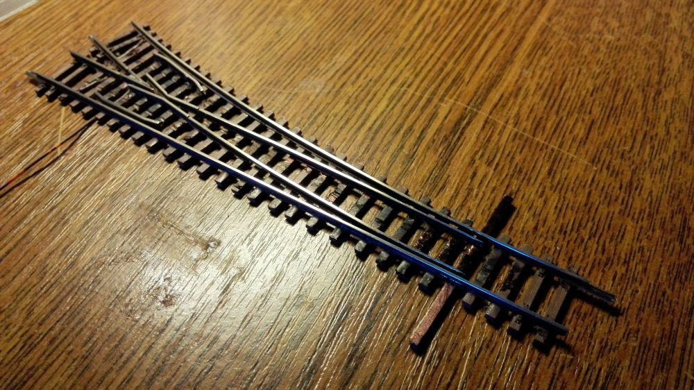

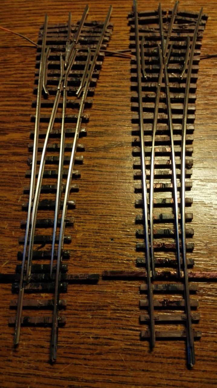

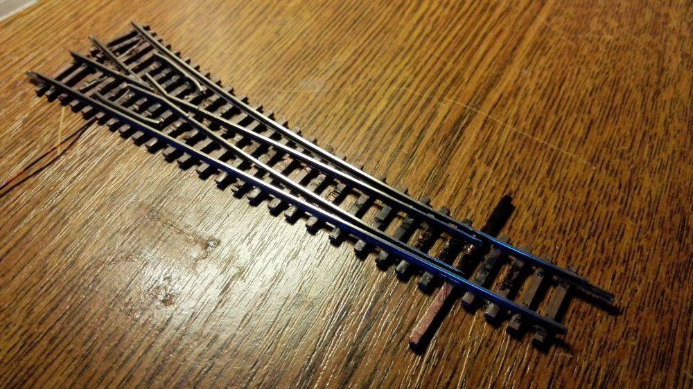

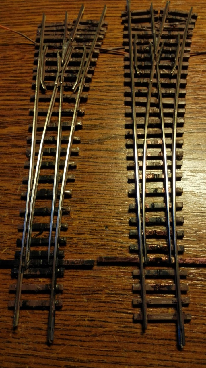

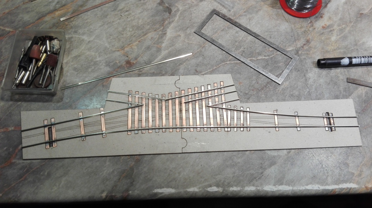

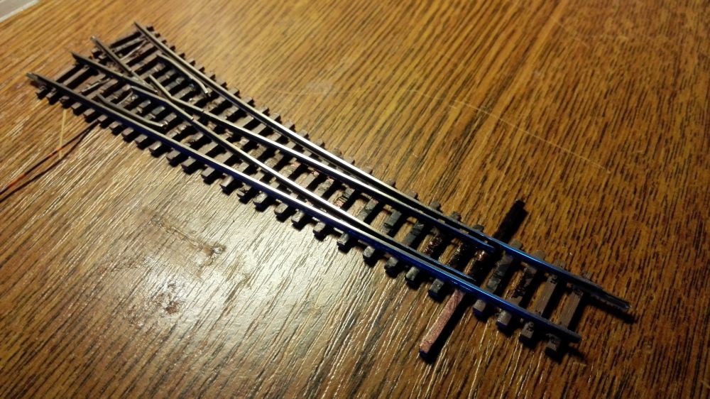

(#54015) HarciSün hozzászólása
Nov 9, 2016 |

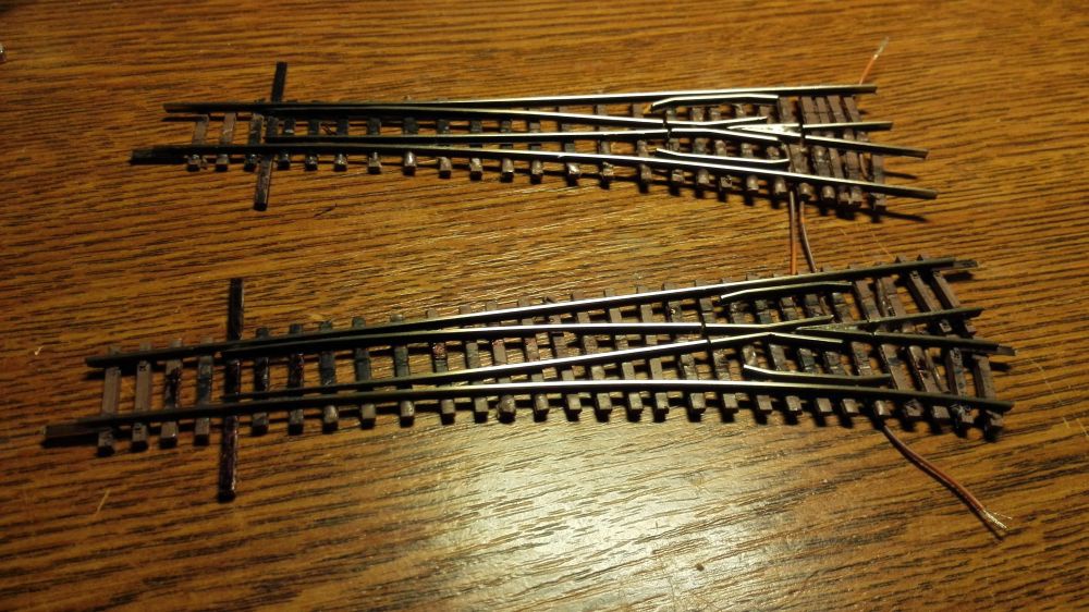

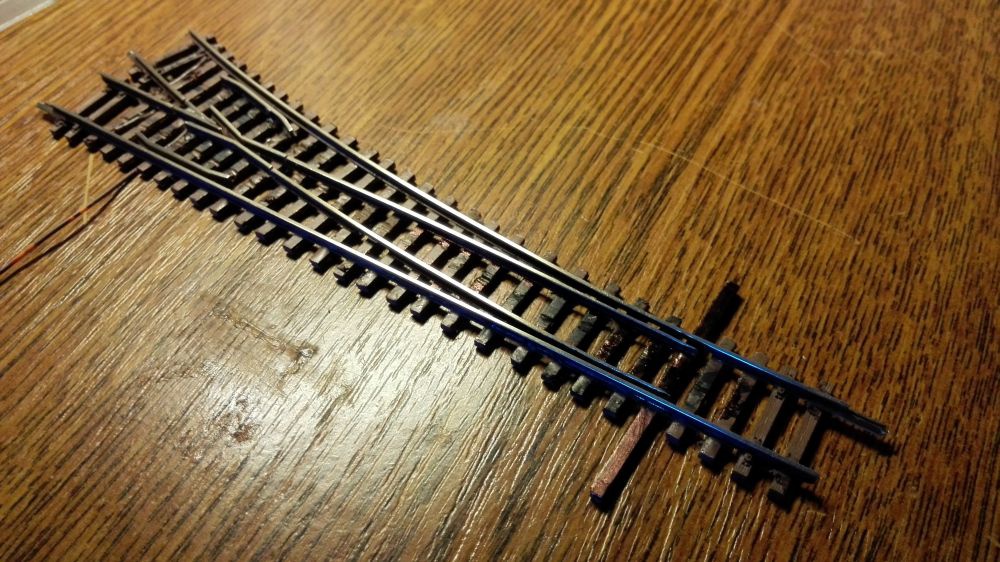

Nah átszabtam az EW2-esek terelősínjeit és kaptak egy kis alap festést (barna+kis fekete itt-ott)
Így már nagyjából hasonlítanak egy vasúti váltóra?  |
(#54020) sunocske válasza HarciSün hozzászólására (#54015)
Nov 9, 2016 |
A fényképekről csak a fény hiányzik, anélkül meg nehéz bármit is mondani...  |
(#54026) HarciSün válasza sunocske hozzászólására (#54020)
Nov 9, 2016 |
Háá annyira nem szép hogy rendes fényben is le merjem fotózni.. ;) |

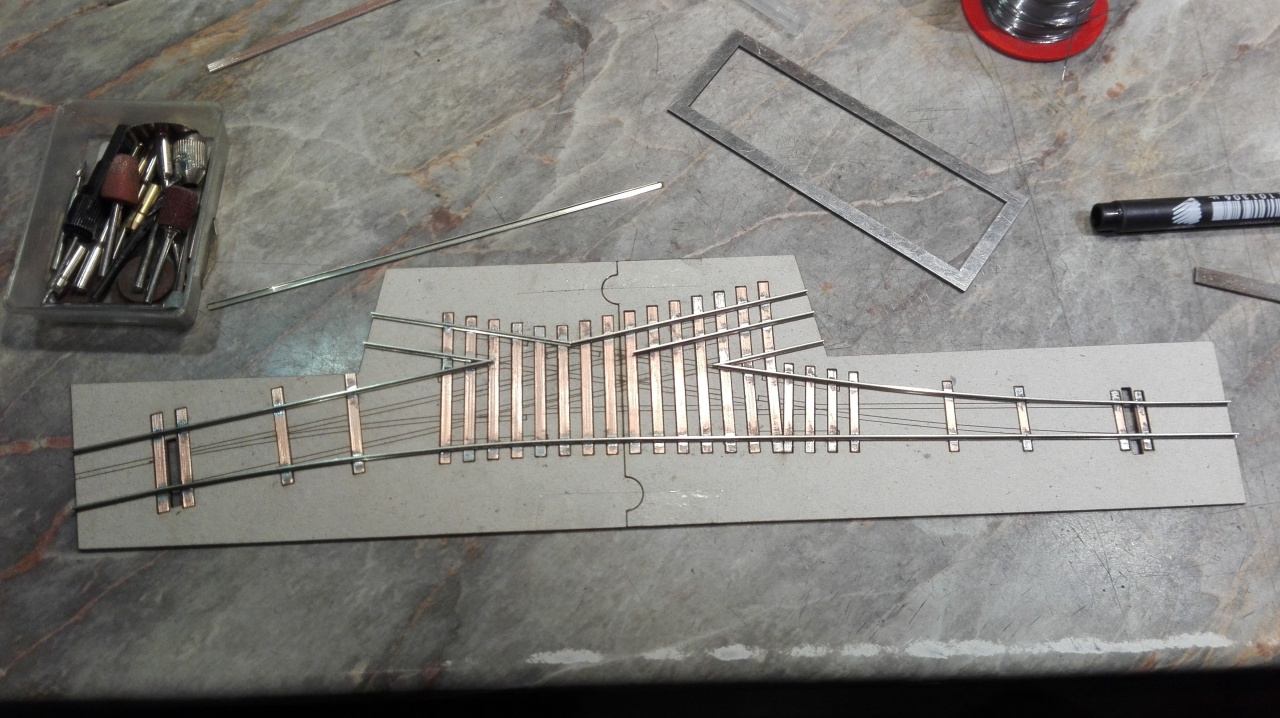

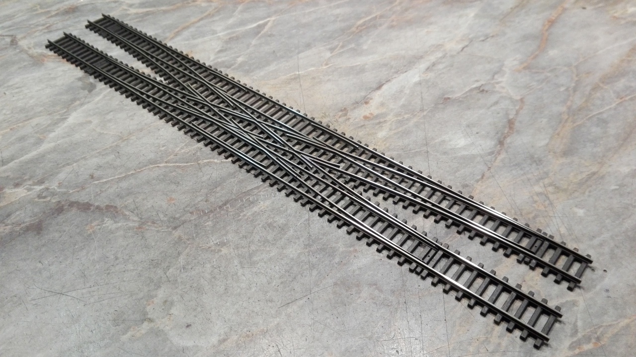

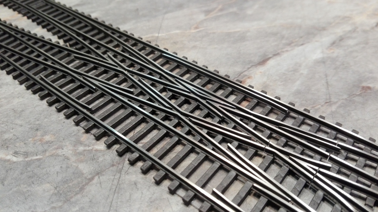

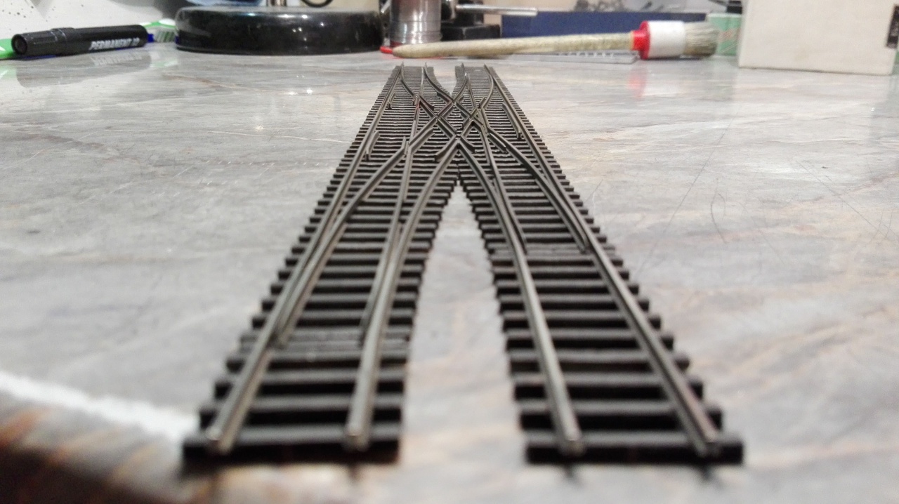

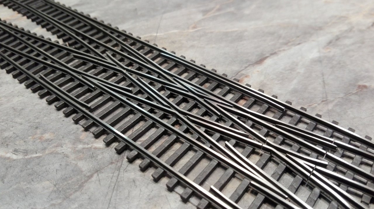

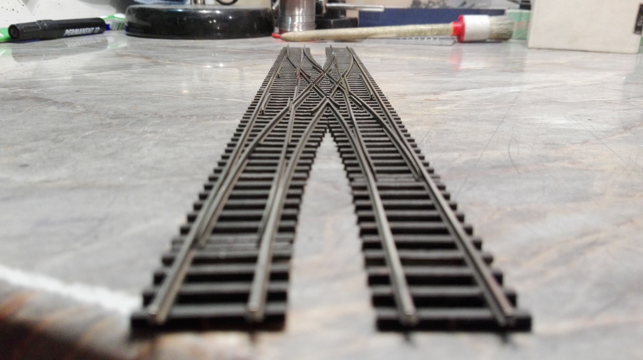

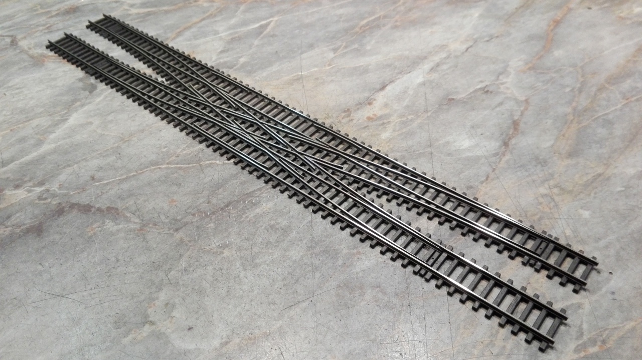

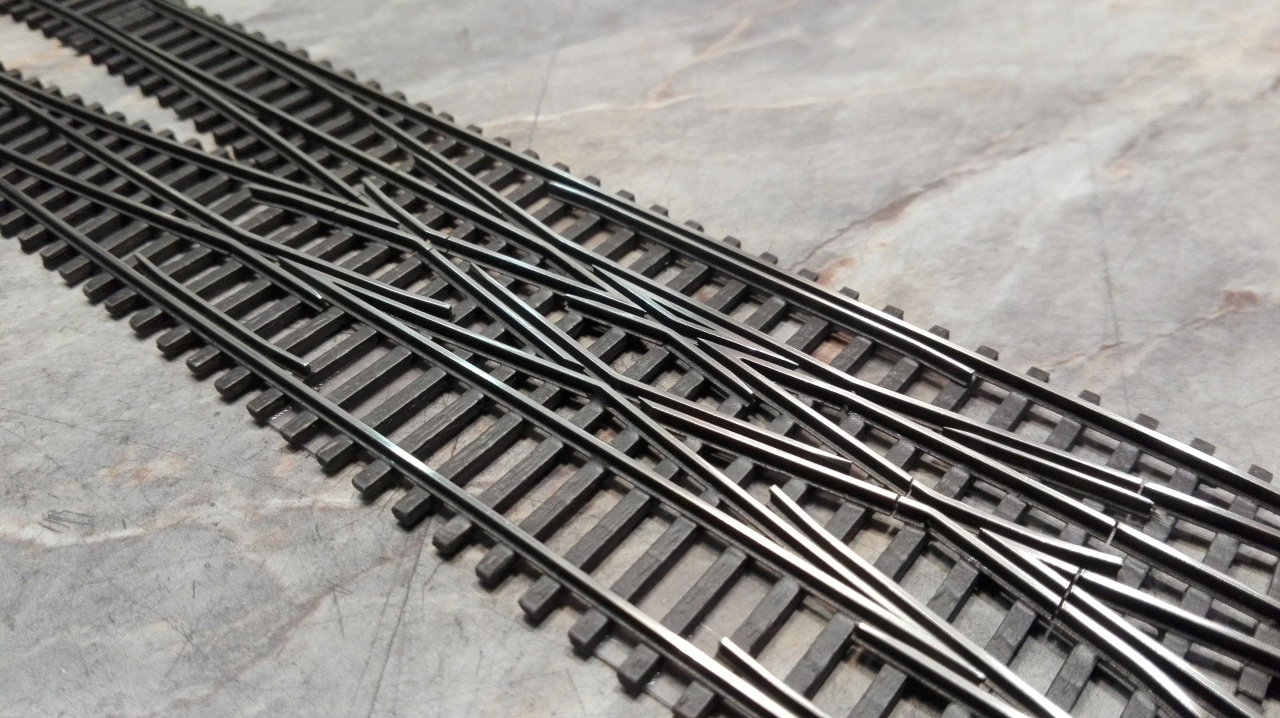

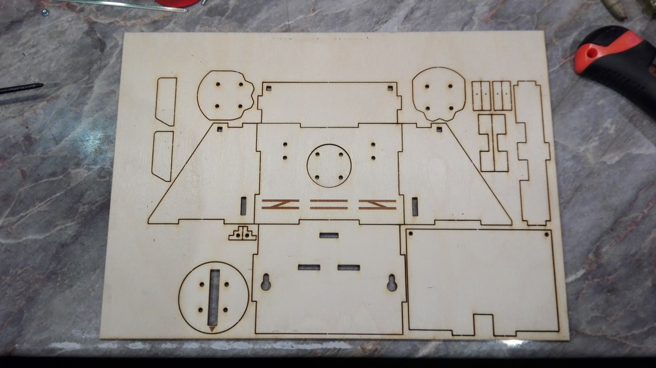

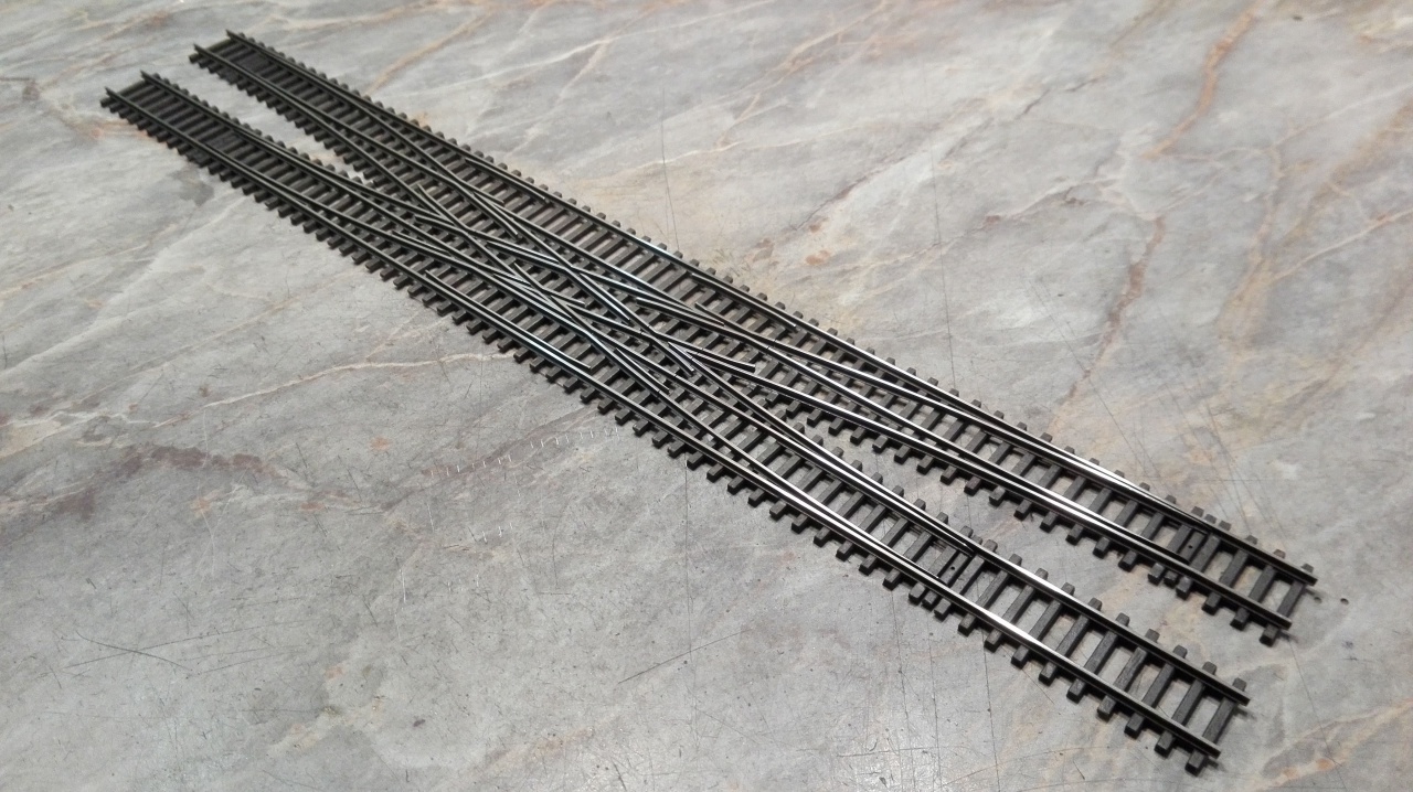

(#54032) Váltógyártó hozzászólása
Nov 9, 2016 |
Elkészült a TT hózi! |

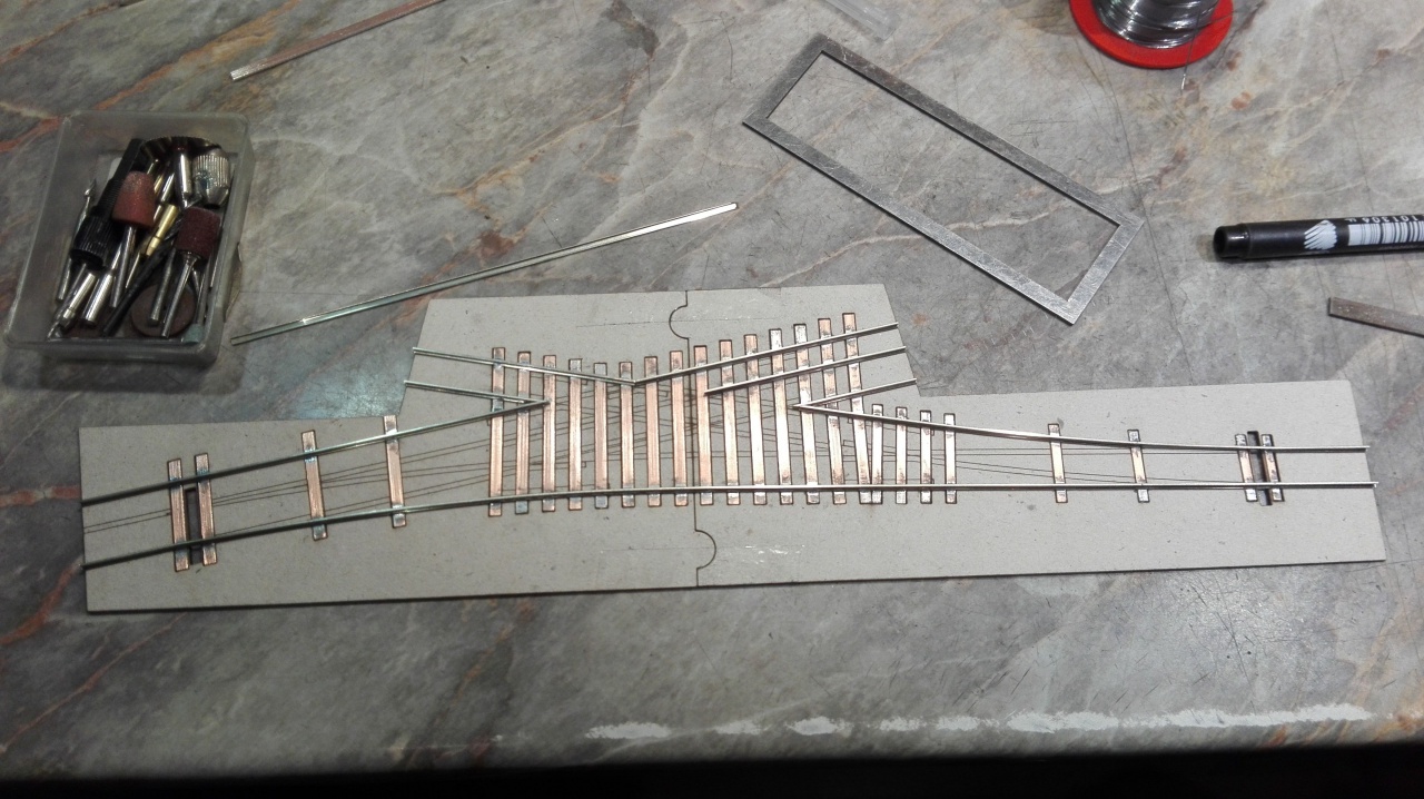

Lemértem, 3,5 óra kellett egy balos EW2-es megépítéséhez. Baromi sok idő... viszont minden sikerült elsőre!
Kellett hozzá 1 méter 70 cm sínszál és 60cm nyák-csík. Soknak tűnik de tényleg figyeltem hogy mennyi megy el és ennyi - pedig sok selejtet sem termeltem. |

(#54086) Váltógyártó válasza HarciSün hozzászólására (#54063)
Nov 11, 2016 |
Az 170 cm az baromi sok! Egy TT EW2-höz max. egy szál kell. |

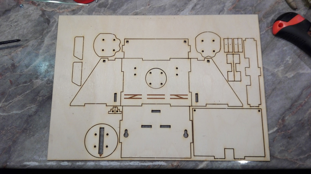

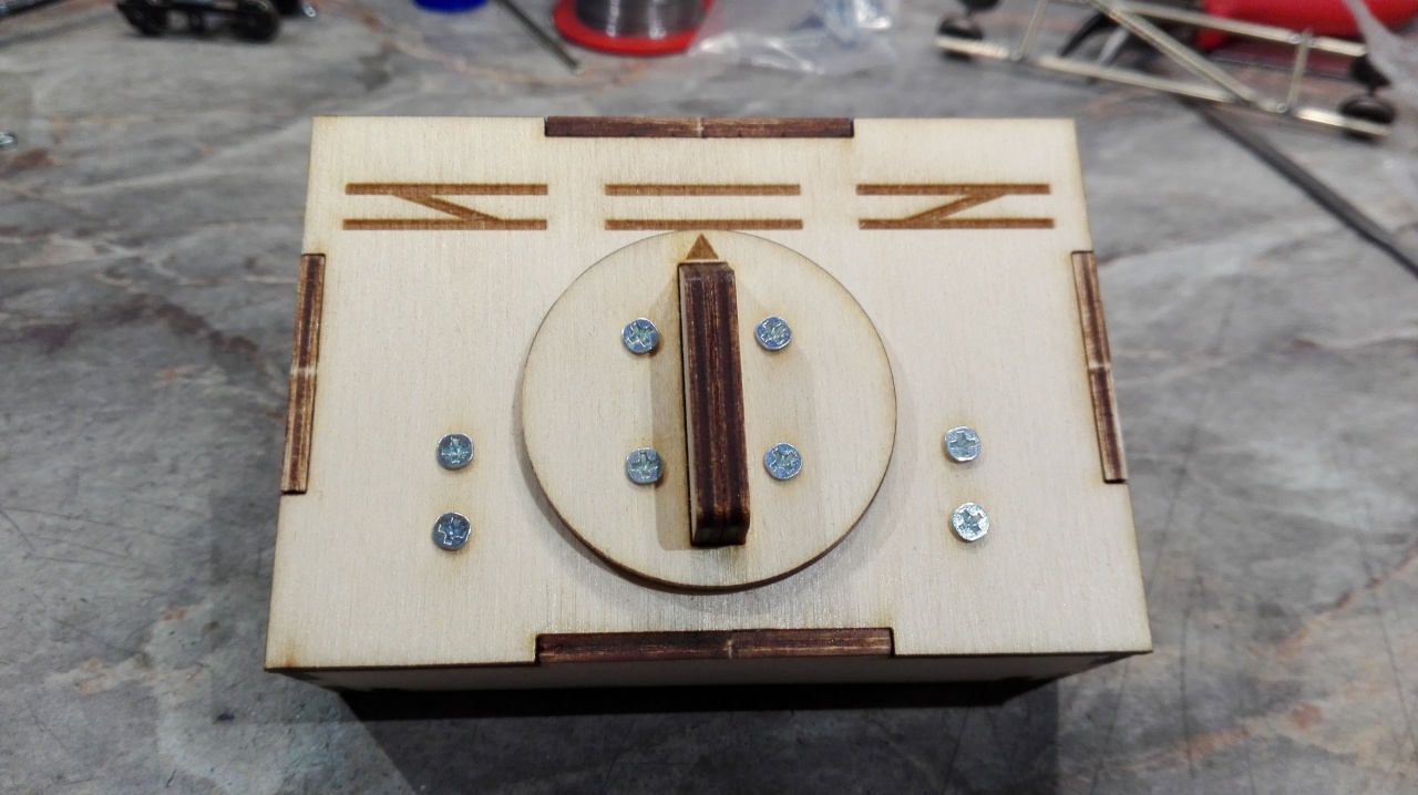

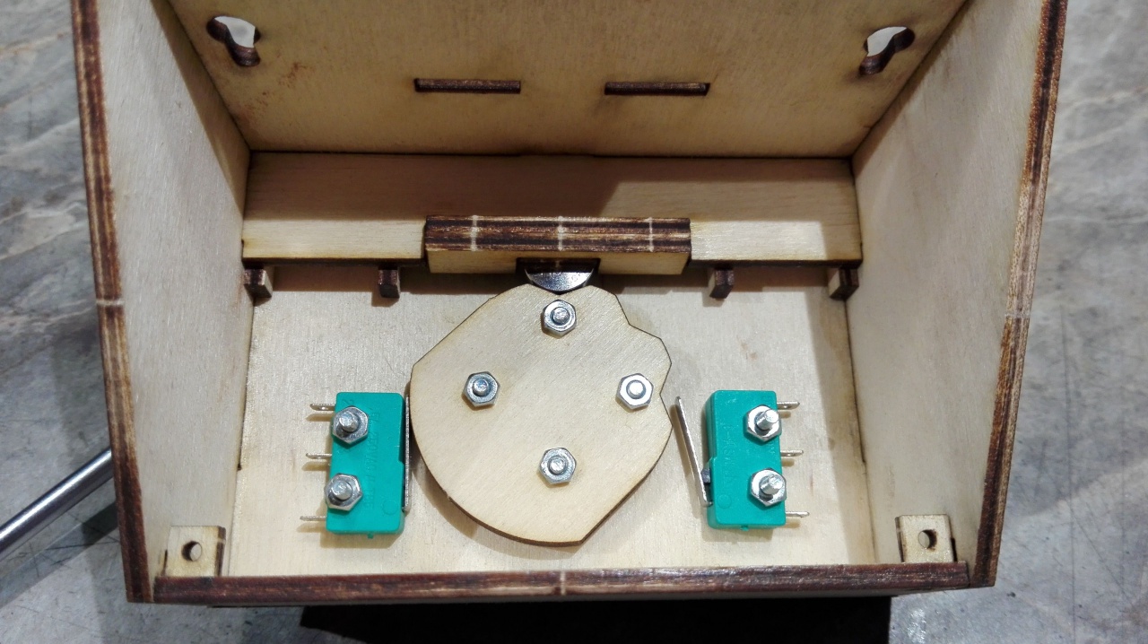

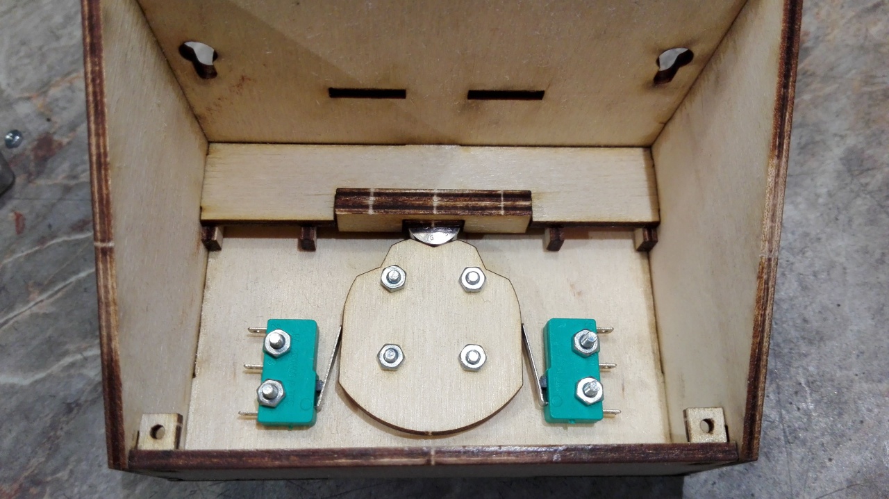

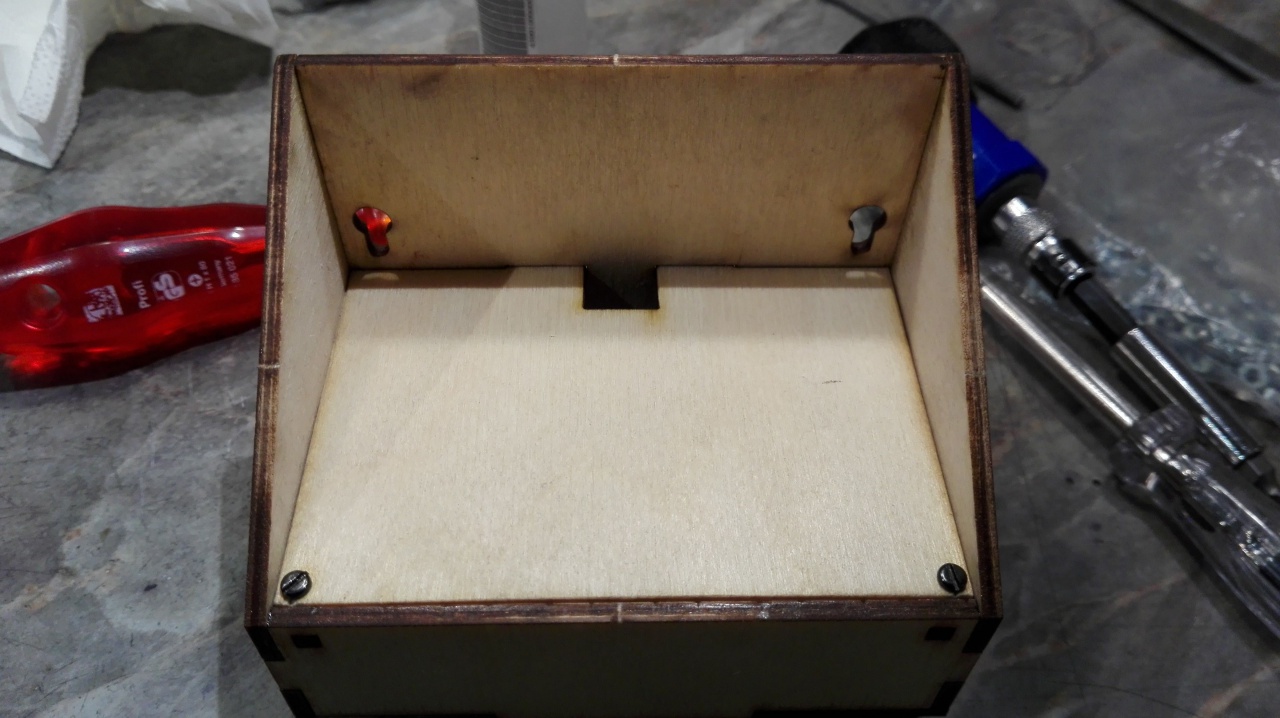

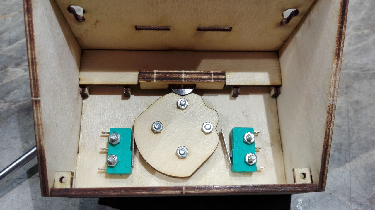

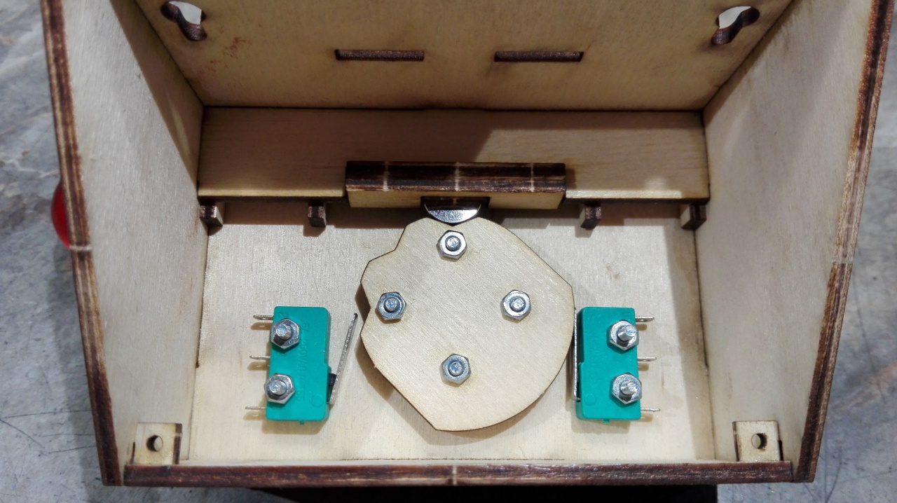

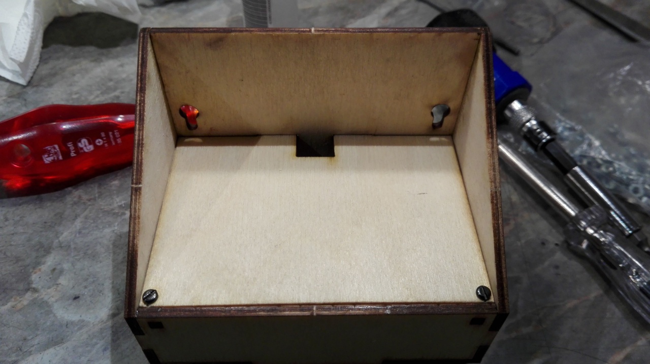

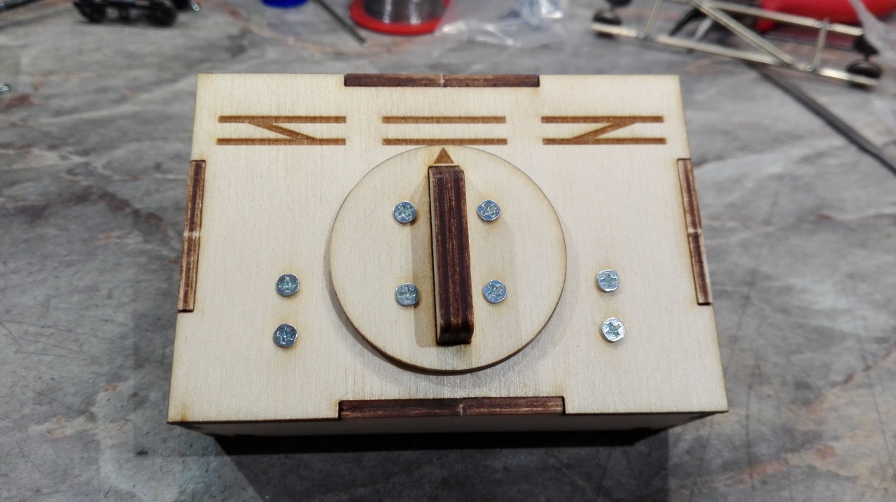

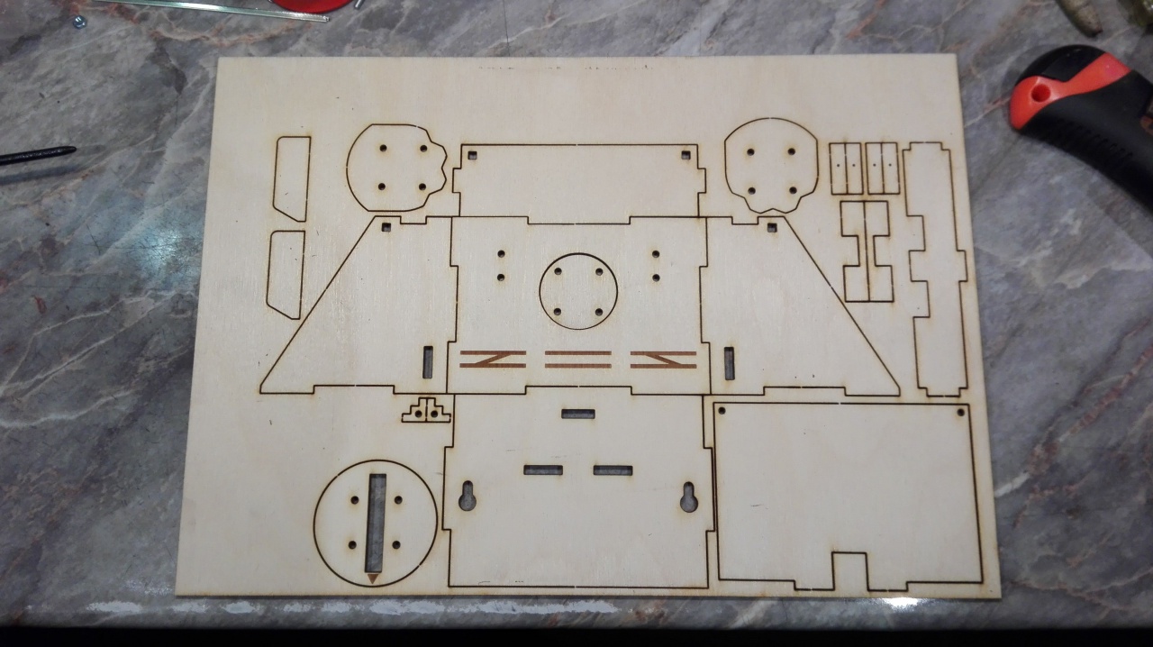

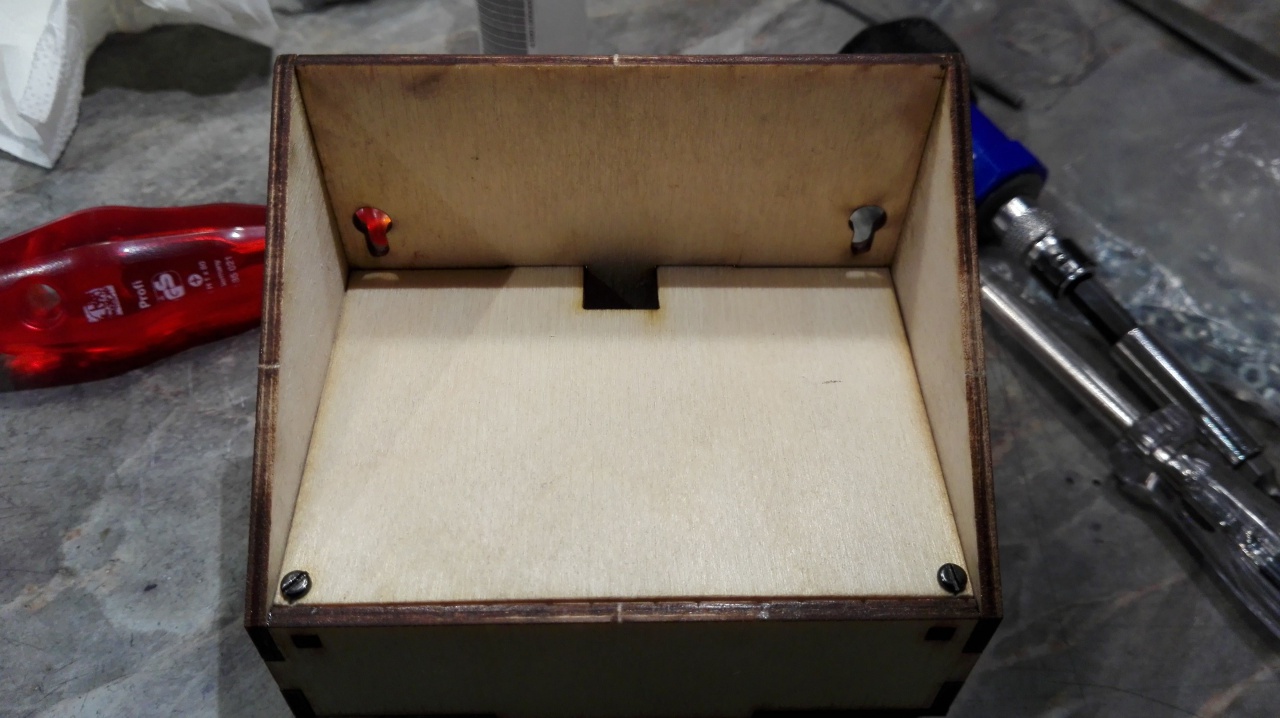

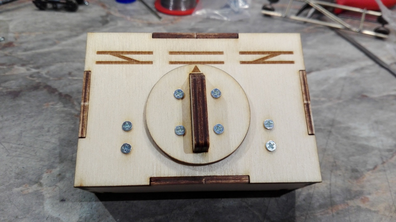

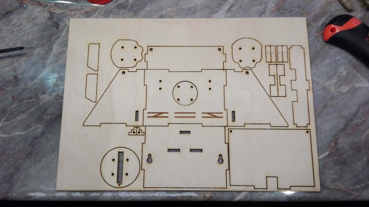

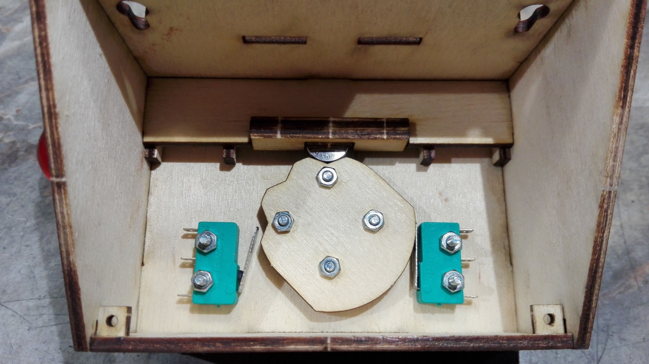

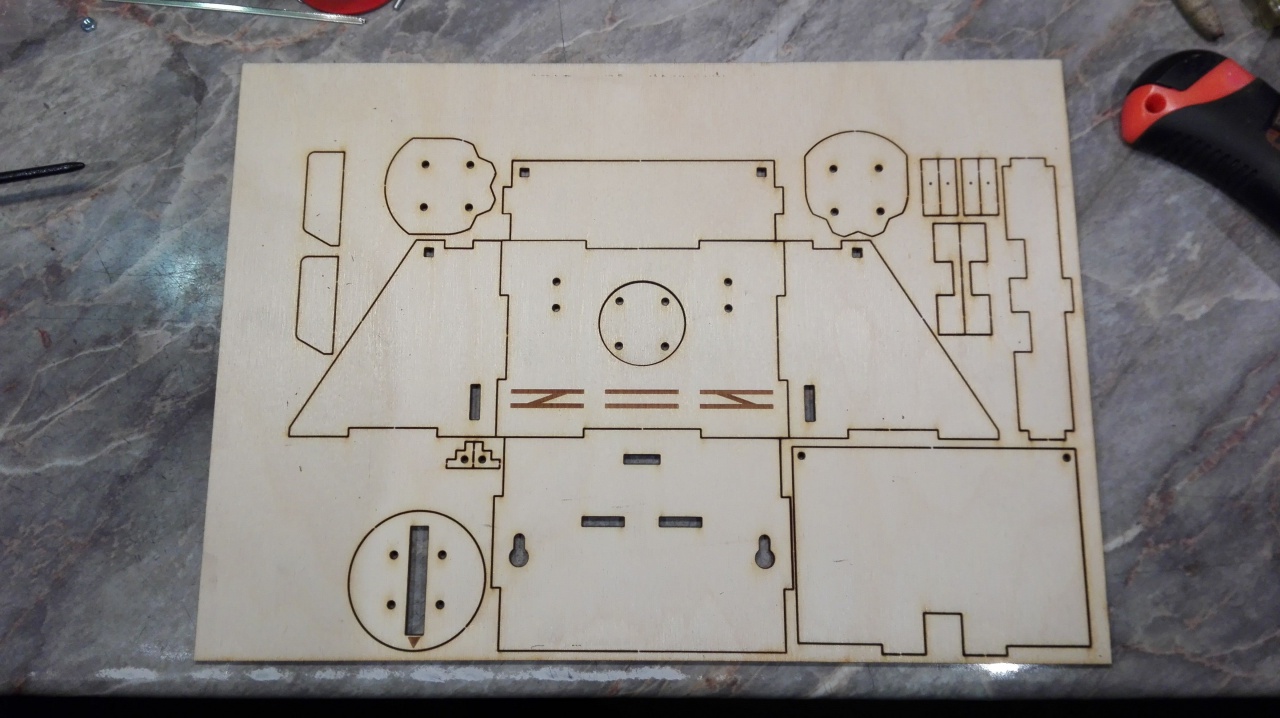

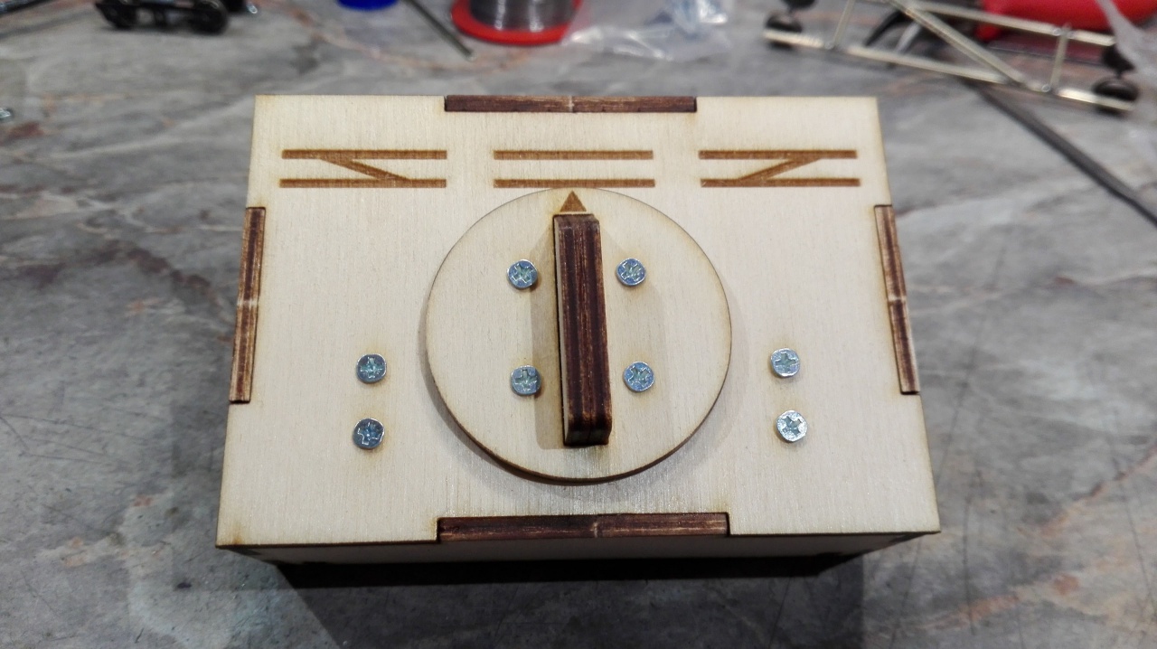

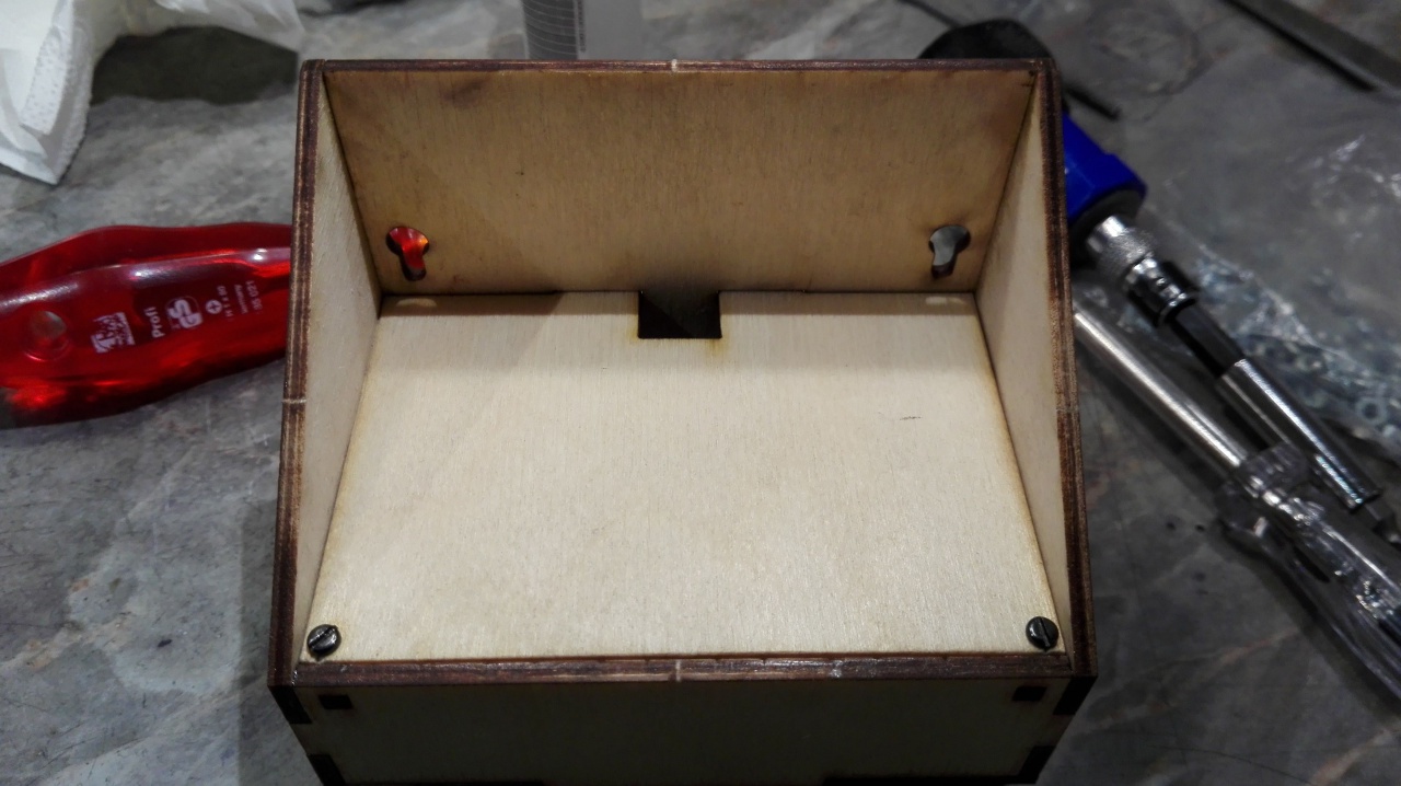

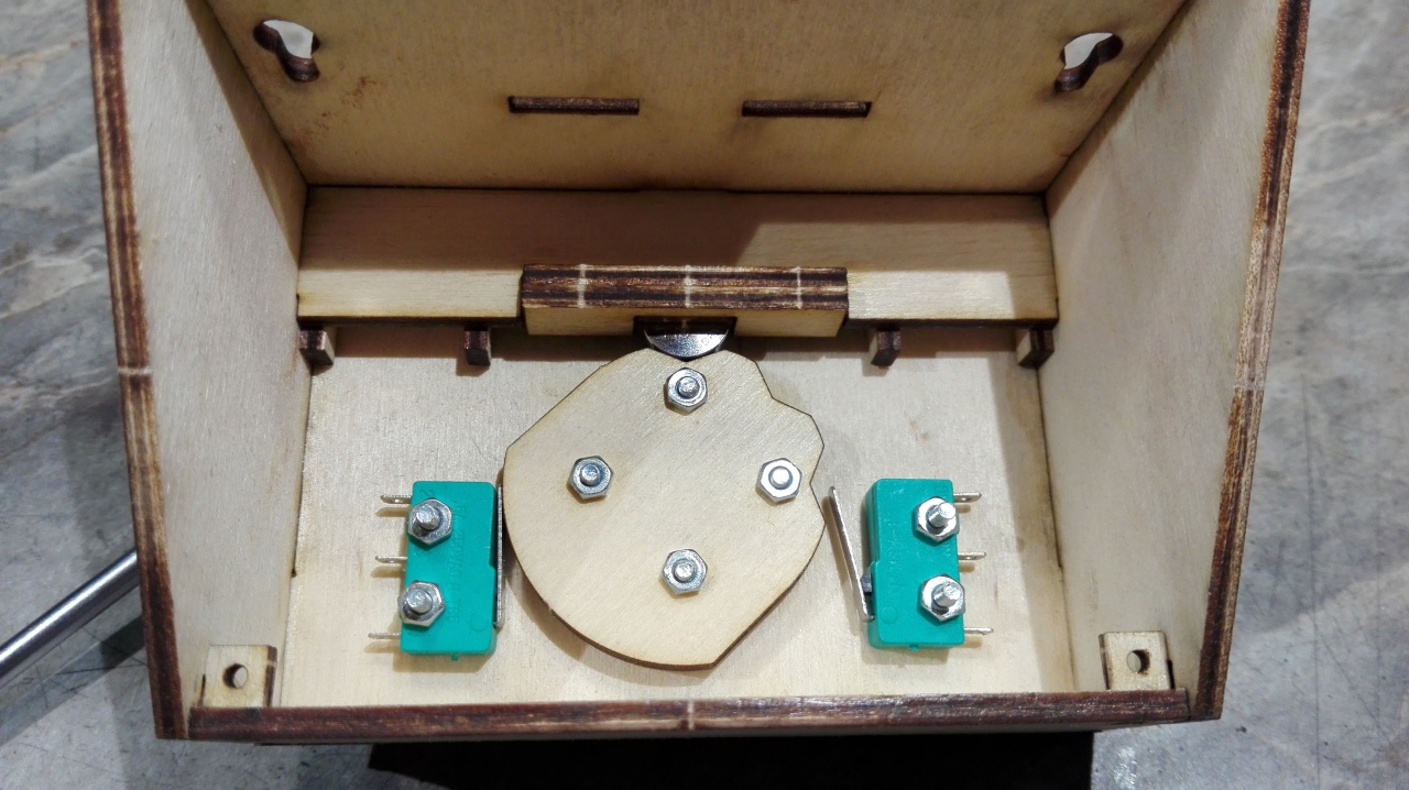

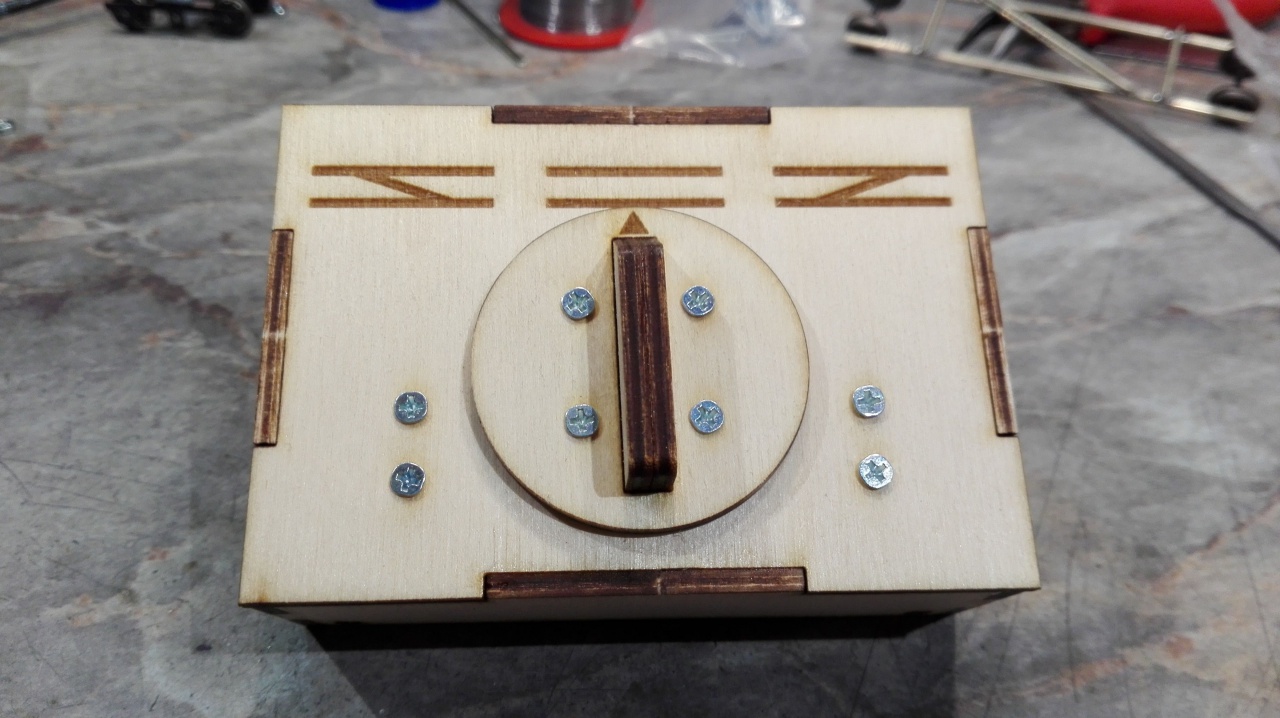

(#54088) Váltógyártó válasza Váltógyártó hozzászólására (#54032)
Nov 11, 2016 |

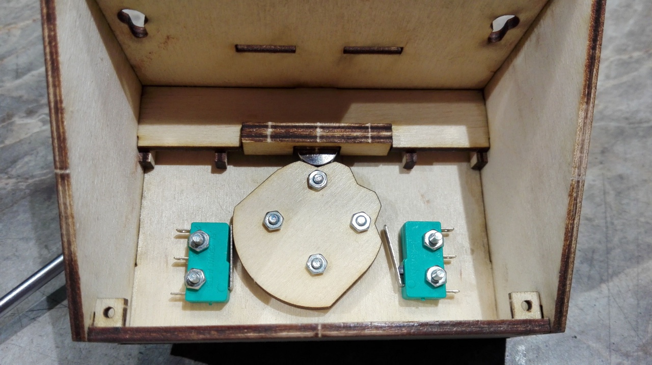

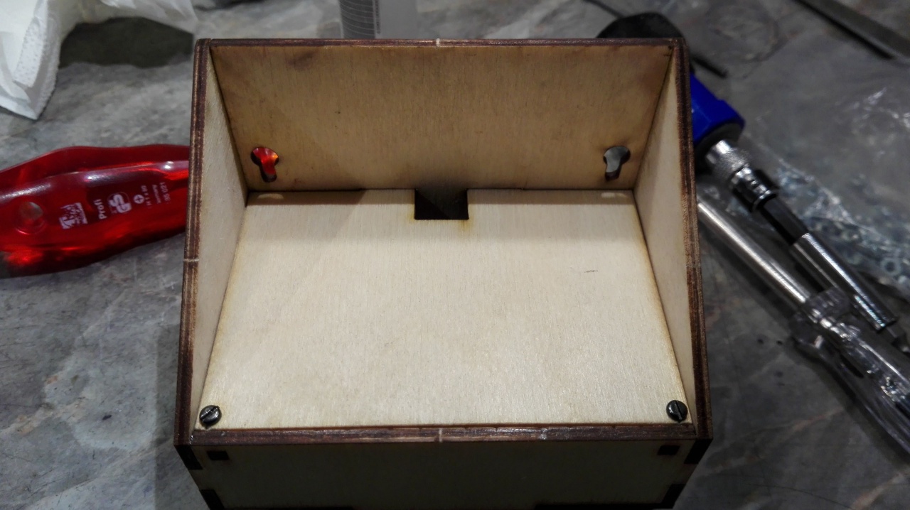

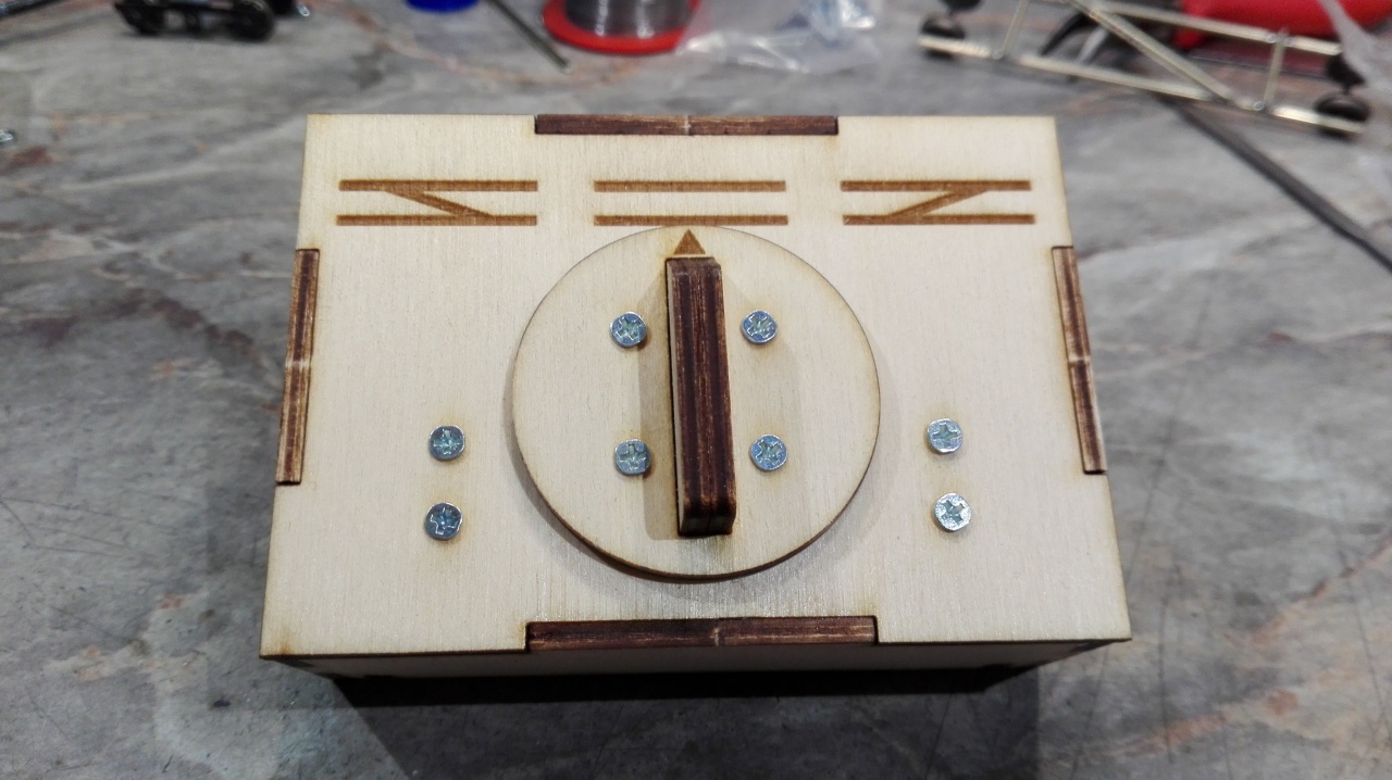

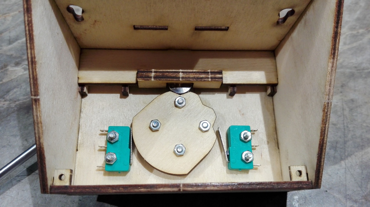

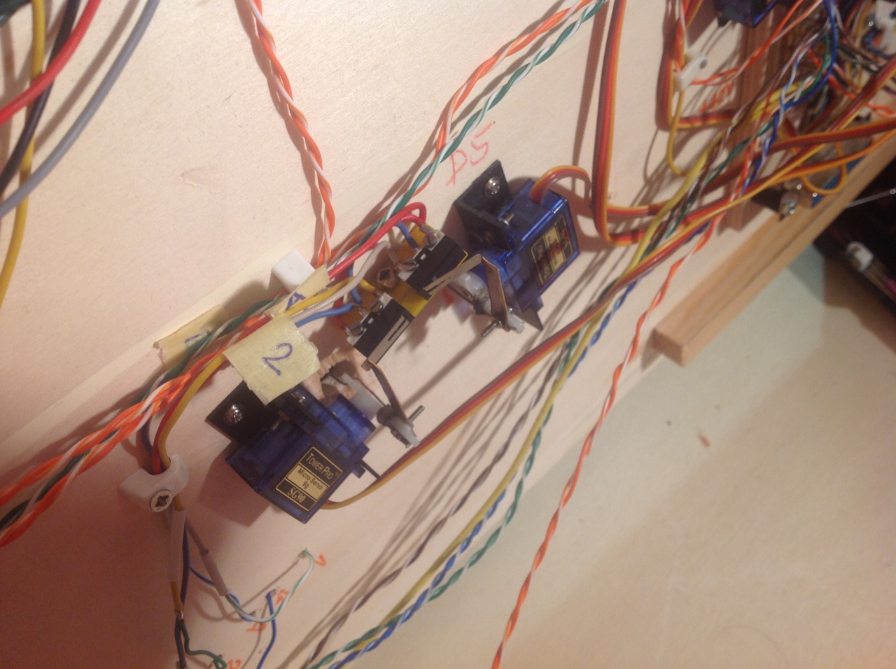

Elkészült a kapcsolópult is. |

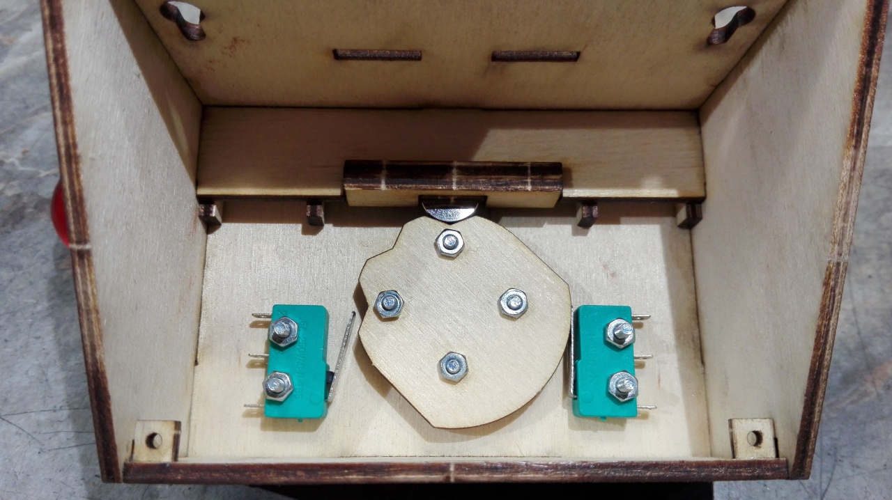

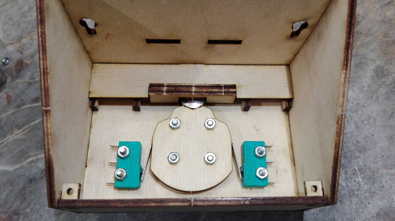

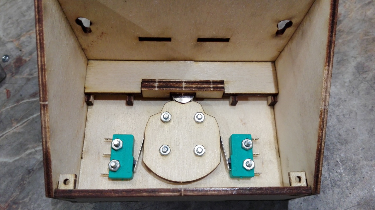

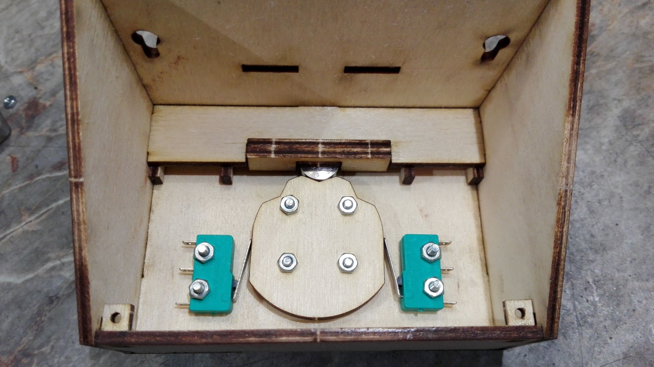

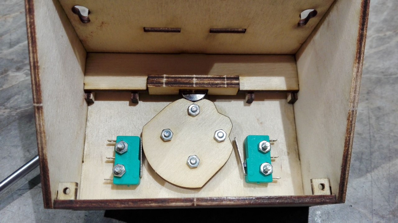

(#54089) Váltógyártó válasza Váltógyártó hozzászólására (#54088)
Nov 11, 2016 |

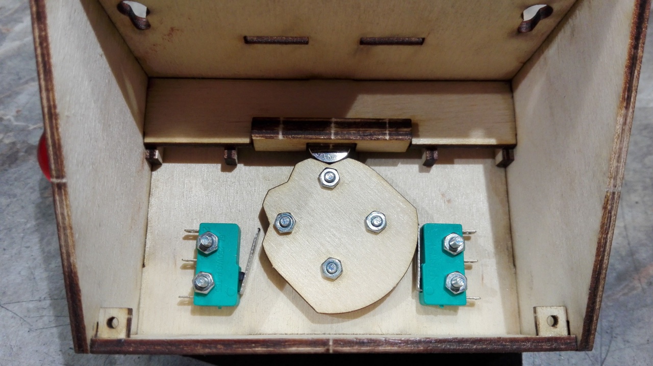

Működés közben. A pozicionáló görgő egy kimerült gombelem. |
(#54090) HarciSün válasza Váltógyártó hozzászólására (#54086)
Nov 11, 2016 |
Most nézem! Valóban nem 1 méter 70cm, hanem 70cm fogyott az 1 méteres szálból! Nem mindegy...

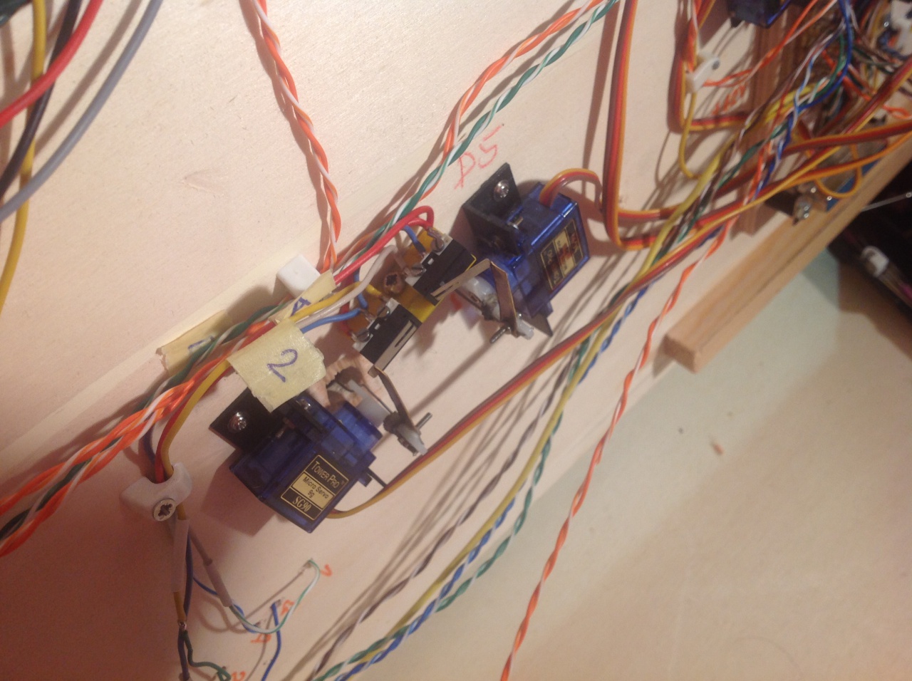

És ez a pult hogy is fog pontosan működni? Az ok, hogy ki-bekapcsolgat egy-egy nyelves mikrokapcsolót... |
(#54091) Csukló válasza Váltógyártó hozzászólására (#54088)
Nov 11, 2016 |
(#54092) etwg válasza Váltógyártó hozzászólására (#54088)
Nov 11, 2016 |
Szép kivutel, gratula!
Egy kicsit feleslegesnek tartom a modellvasuton a 3 állapotot. A nagyvasuton ennek megvan az oka, a modellvasuton nem okvetlenül kell. Szerintem elég a párhuzamos vágányut meg a dupla kereszt. |
(#54093) Váltógyártó válasza etwg hozzászólására (#54092)
Nov 11, 2016 |
Igen, de a két állásos kapcsolásnál nem tudod polarizálni az átszelés szívdarabjait (logikailag nem jön ki), itt viszont ez elvárás volt, ezért készült így. |
(#54094) Váltógyártó válasza HarciSün hozzászólására (#54090)
Nov 11, 2016 |
Egy mikrokapcsoló két állítóművet fog kapcsolni egyszerre. |

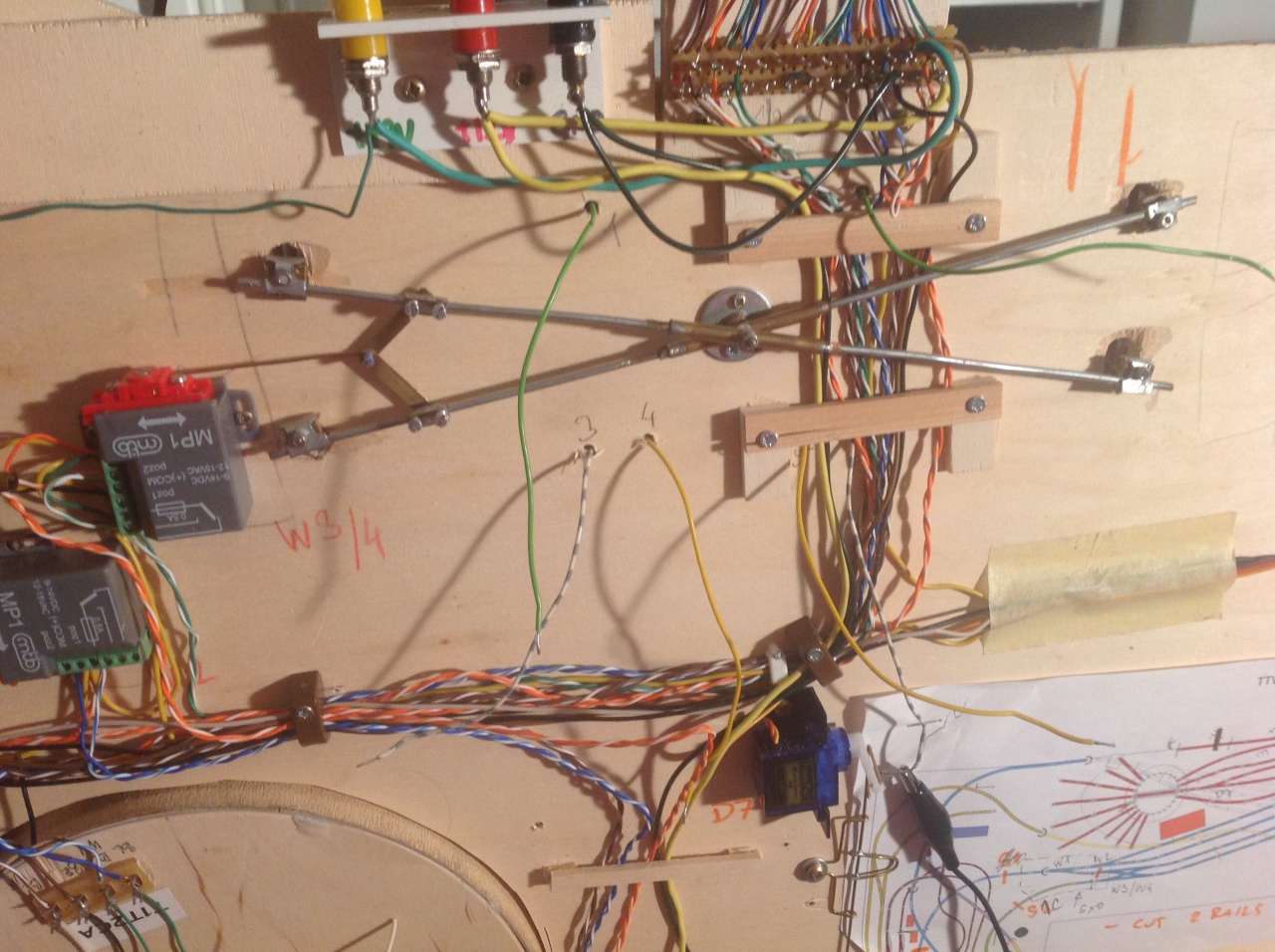

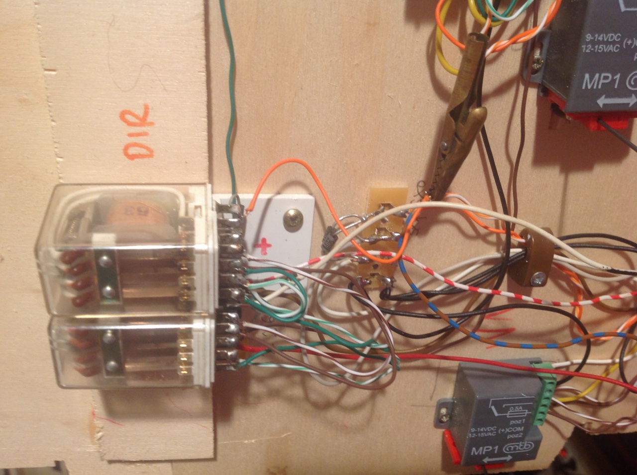

(#54100) etwg válasza Váltógyártó hozzászólására (#54099)
Nov 11, 2016 |
Majd holnap, most más dolgom van.  |

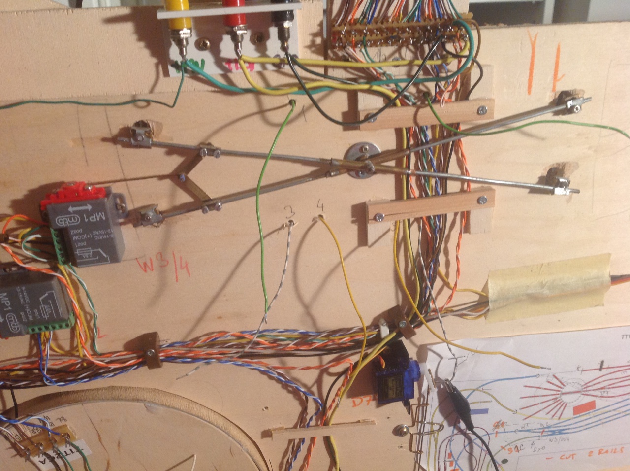

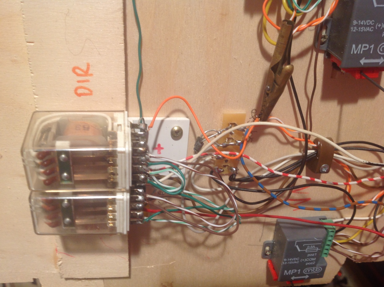

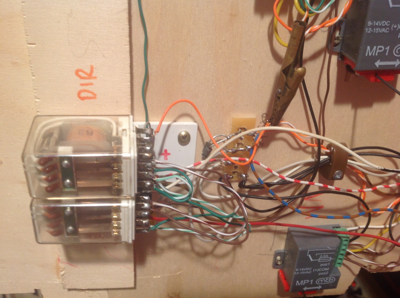

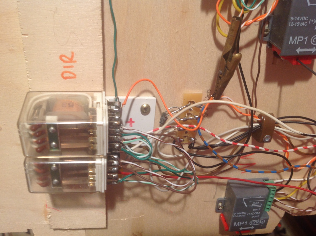

(#54102) etwg válasza etwg hozzászólására (#54100)
Nov 12, 2016 |
Miután nekem a hozi 2 egyenes vágánya két teljesen leválasztott áramkörben van, amit a forgalom szerint változo polaritással kell kezelni ( bizonyos vágányuton (DC) a két vágány ellentétes polaritasu, bizonyos esetekben meg azonos. Azért nekem alapvetöen "el kell vágni" a hozii hossztengelye mellett a vágányzatot elektromos szempontbol.
A 4 külsö keresztet egy 4 morzés relével kapcsolom a 2 kis középsöt viszont egyáltalán nem. Igy marad egy-egy 6,8 mm hosszu árammentes szakasz ha keresztbe áll a hozi mindkét oldala. Azt hiszem (eddig nem vettem észre) ez elfogadhato. A 4 morzéböl 2-t ki is lehetne sporolni, de szerintem igy áttekinthetöbb és ha baj van könnyebben javithato. |
(#54103) Váltógyártó válasza etwg hozzászólására (#54102)
Nov 12, 2016 |
Na, akkor mégse polarizálod az átszelés szívdarabjait. Itt pedig pont az volt a lényeg, hogy azok is meg legyenek táplálva. Egy 15 fokos váltónál olyan rövid az átszelési szívdarab, hogy azért tényleg nem érdemes bonyolítani egy dolgot, de 9 foknál már szükséges, kisebb szögnél meg méginkább. DCC-nél úgy mondják, hogy minden milliméter legyen meghajtva. |
(#54104) etwg válasza Váltógyártó hozzászólására (#54103)
Nov 12, 2016 |
De igen azon a 2 kis darabon kivül ( van még 4 amit viszont polarizálok  ) nekem ott amugy is meg kell szakitani az áramot ( akkor is,ha azon a darabon nem járnak a vonatok - nem mennek keresztbe).
Mint irtam ez 6,8 mm szigetelt szakasz egy vágányuton. Ez nálam nem oszt vagy szoroz. Lehet, hogy más geometrián más a helyzet, azt te látod...
(#54105) Milos Grimasz válasza etwg hozzászólására (#54104)

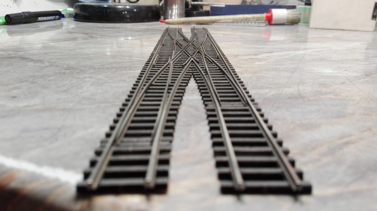

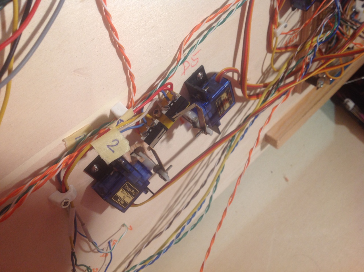

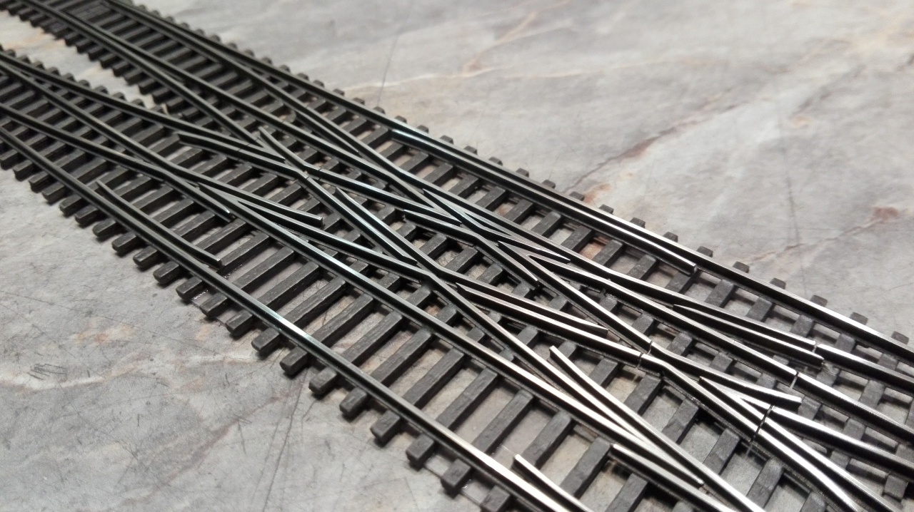

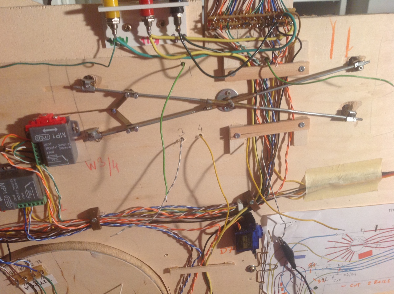

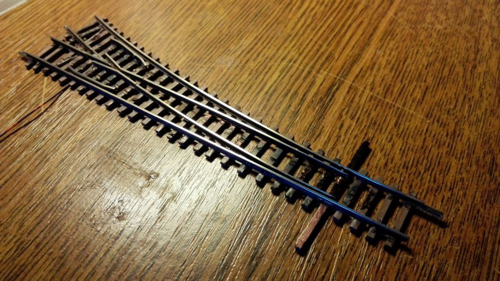

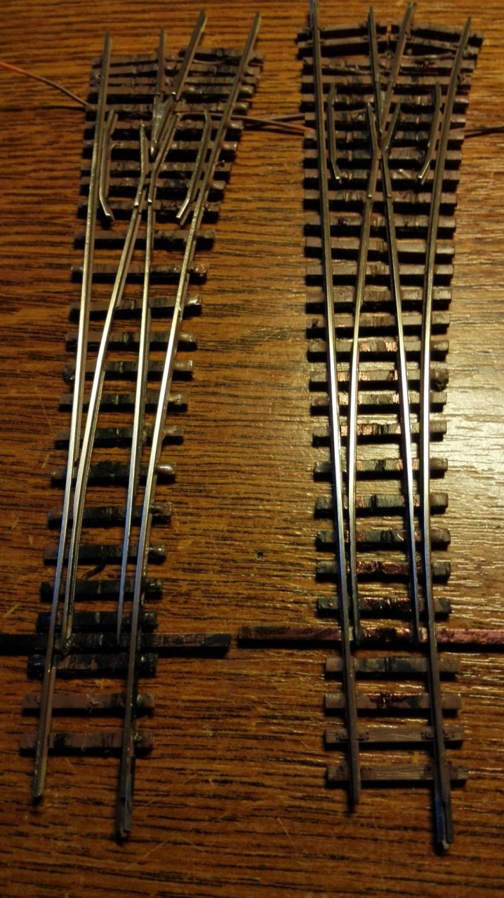

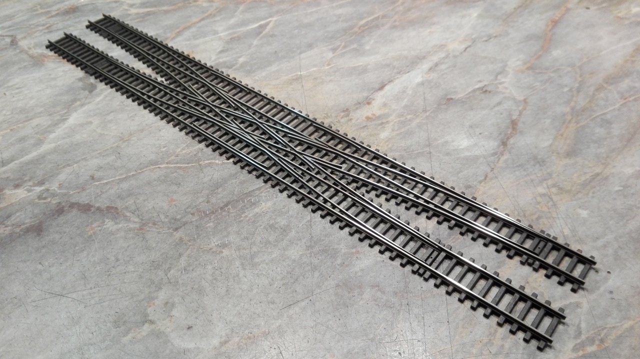

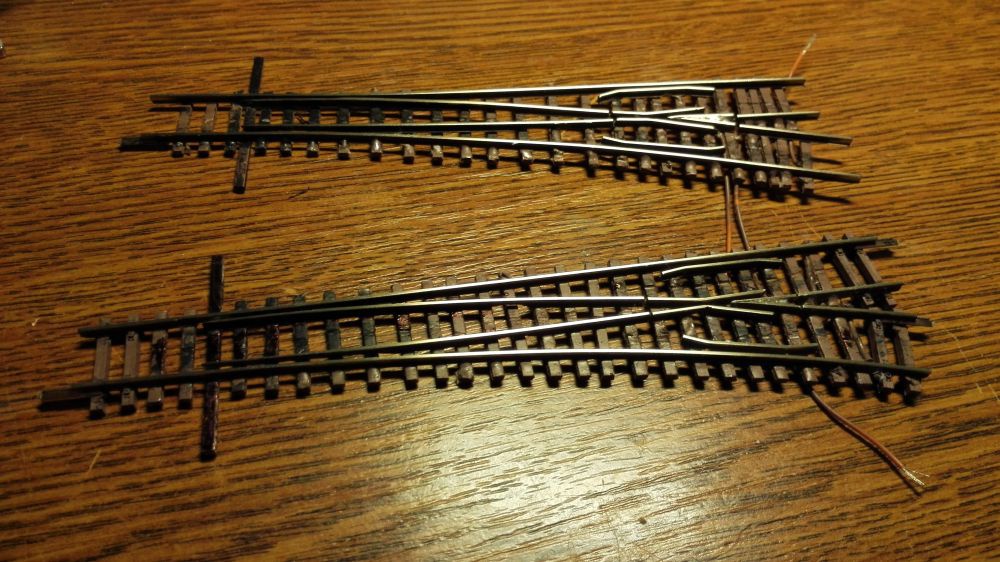

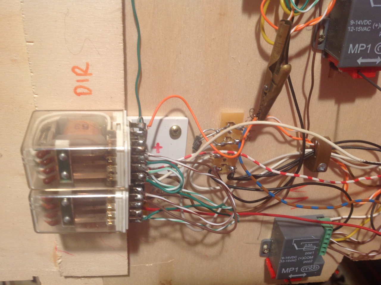

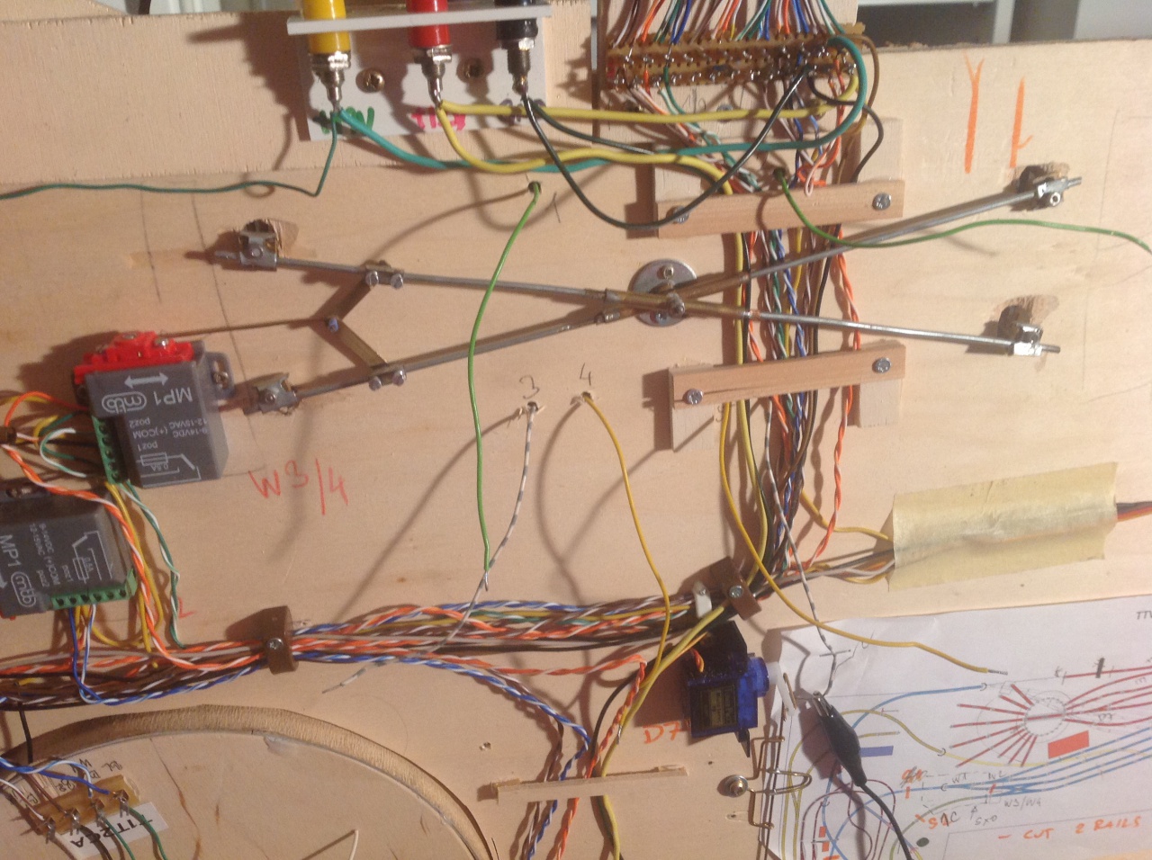

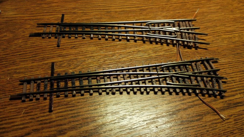

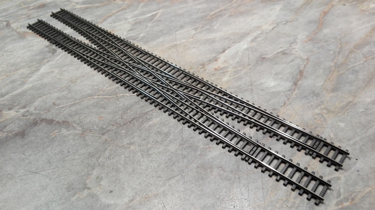

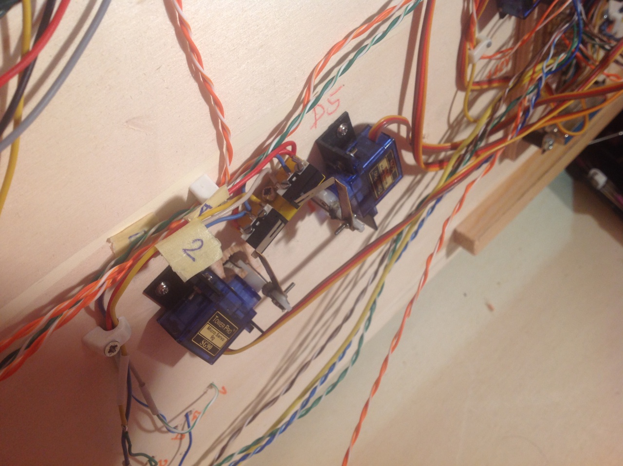

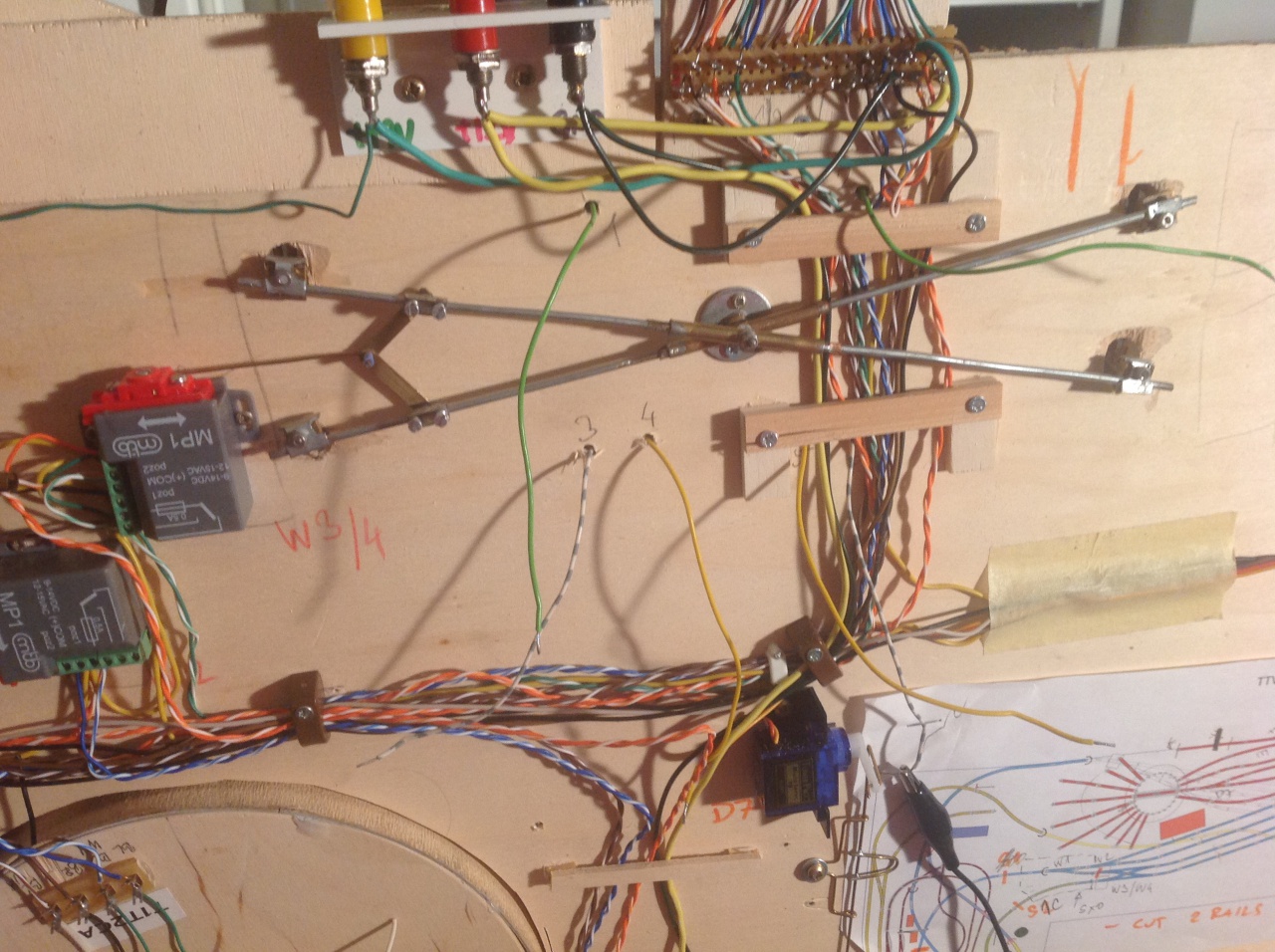

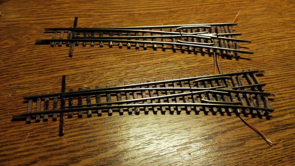

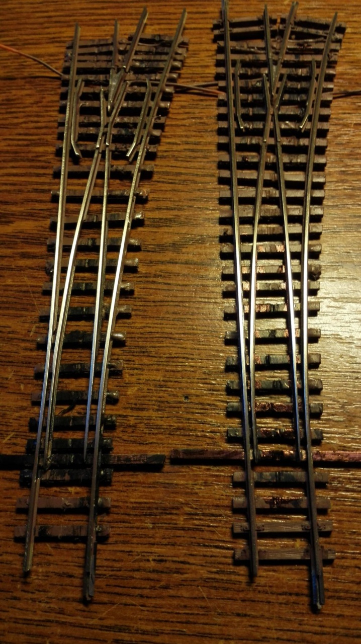

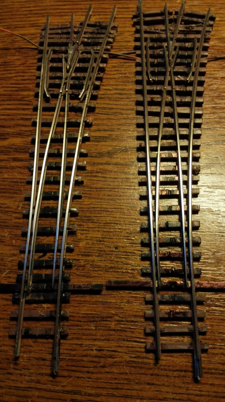

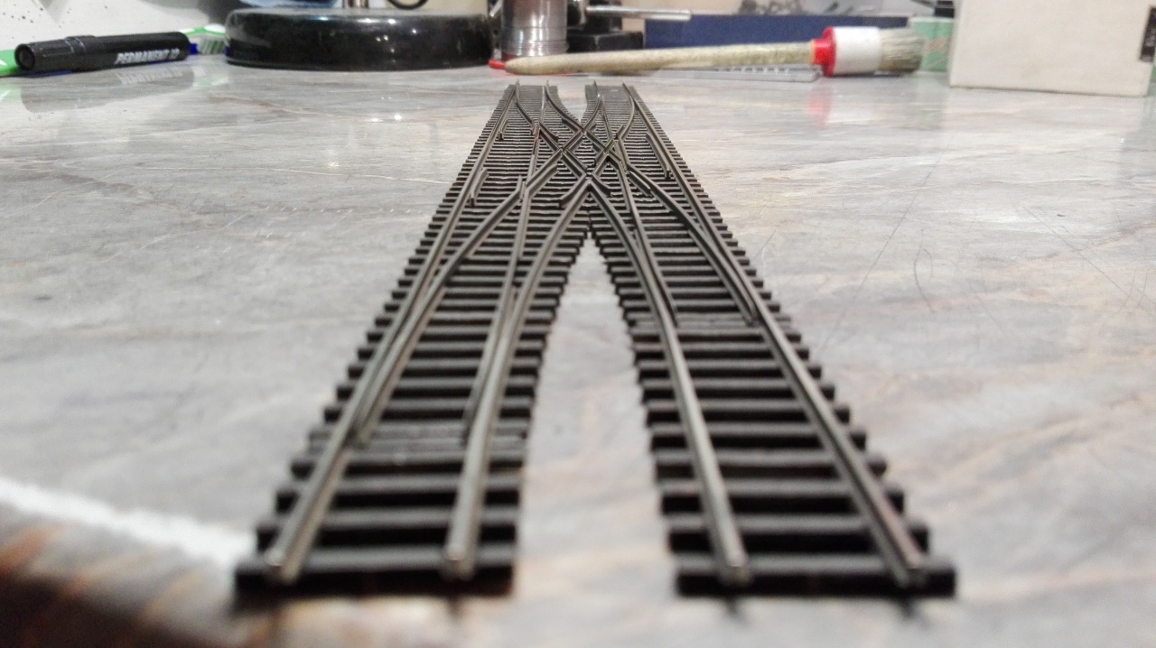

(#54107) etwg válasza Milos Grimasz hozzászólására (#54105)
Nov 12, 2016 |

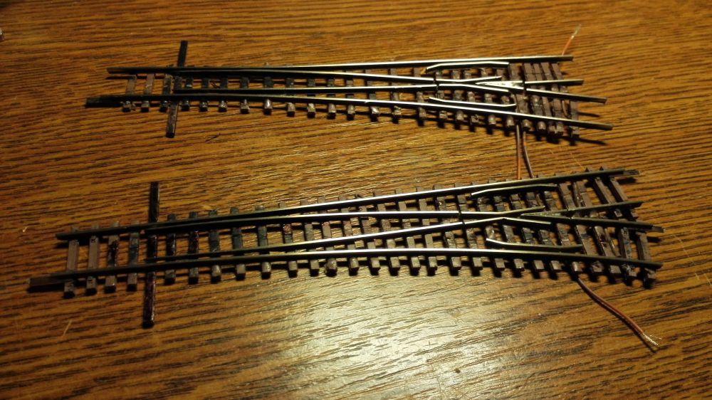

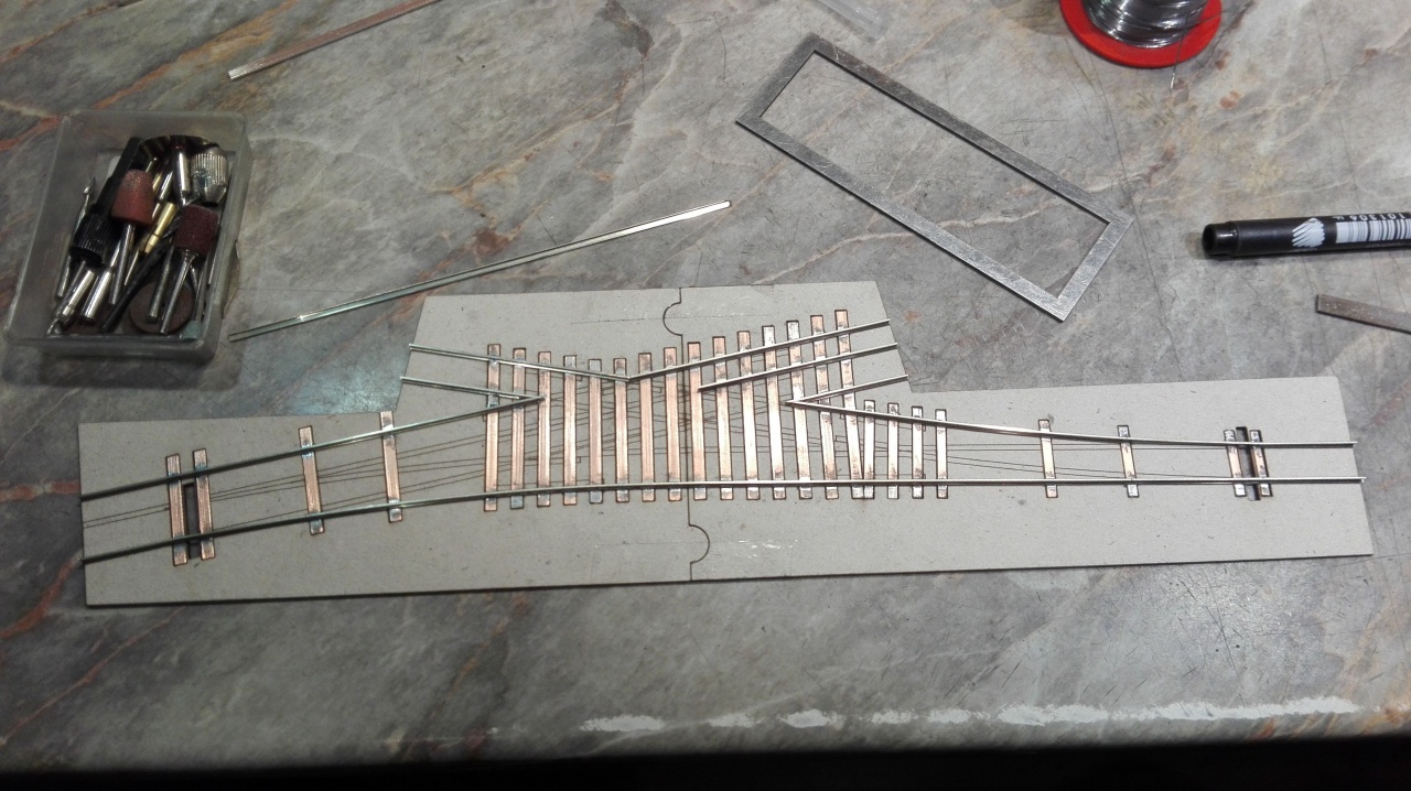

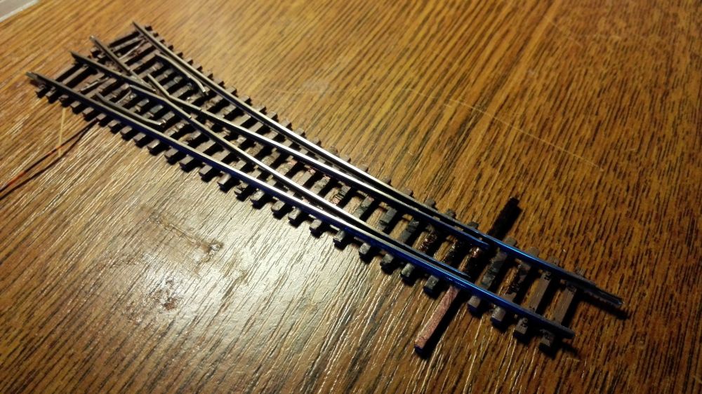

Majd holnap lesz, addig 2 kép a hózirol meg a 3-s váltorol.
Az elsö 2 kép a hozi meg a reléje
A 3. kép meg a 3 águ válto.
(#54108) etwg válasza etwg hozzászólására (#54107)
Nov 12, 2016 |
A sorrend megváltozott. Az elsö kép a 3 águ a másik kettö meg a hozi. |

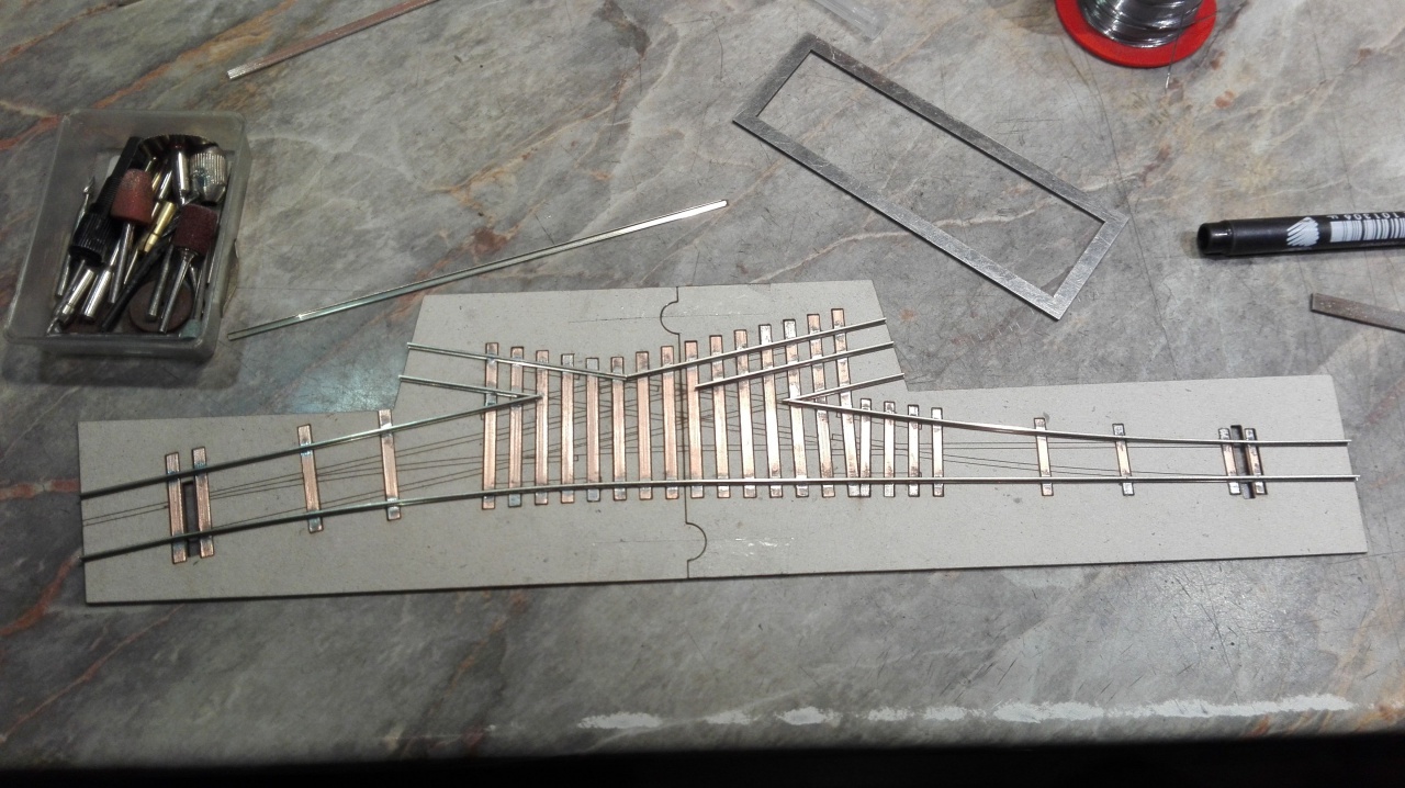

(#54109) Váltógyártó hozzászólása
Nov 12, 2016 |

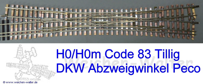

Új projekt, egy H0-H0e kapcsolat. |

Hasonló váltónak a képét láttam egy régebbi MEB számban (DR - NDK)
Felkészülhetsz ha rácuppannak a cseh-német-lengyel modellezők a gyártmányaidra, rengetegféle H0/H0m - H0/H0e keresztezés/vágányfonódás létezik feléjük ......  |
(#54113) etwg válasza róbertke hozzászólására (#54111)
Nov 13, 2016 |
Hát ne tulozz. Csehországban a rengeteg mindössze kettö létezik (1435/760mm) Jindrichuv Hradecben. Régebben sem volt tul sok.
A legyeleknél több van még félig meddig üzemben.
Persze a modellezök körében nagyon népszerü. |
(#54114) etwg válasza etwg hozzászólására (#54107)
Nov 13, 2016 |
Itt vannak a rajzok:
Váltok
A hózin nem kell okvetlenül 4 átkapcsolo kontaktus, ha nincs polarirás konfliktus a vágányokon. Nálam alapbol (DC) az also és a felsö vágányon ellentétes a forgalom igy nekem külön kell kapcsolni a 4 szivet.
Ha nincs ilyen feladat akkot elég 2 morze kontaktus. |
