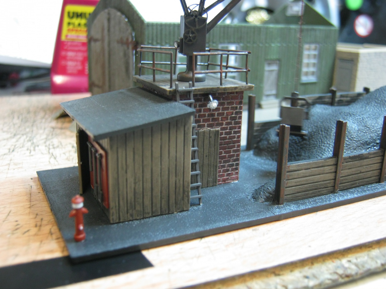

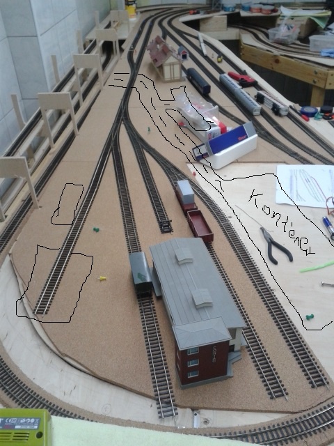

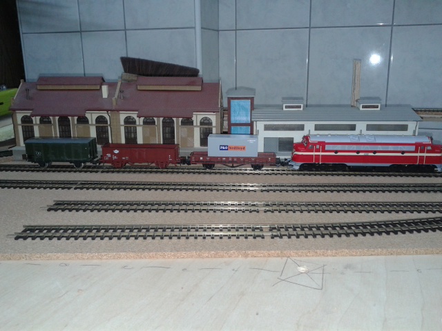

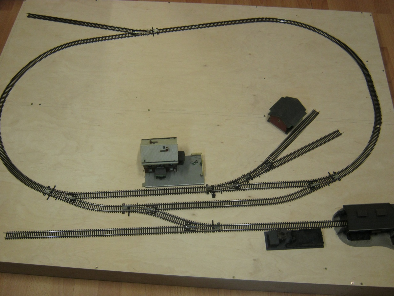

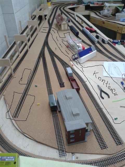

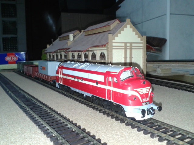

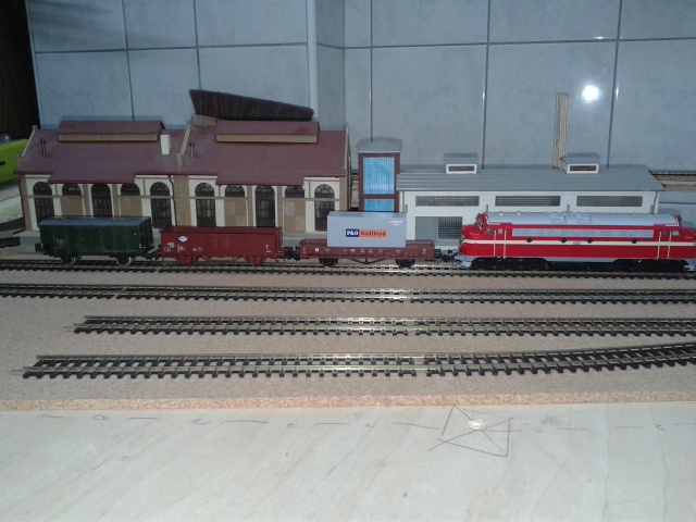

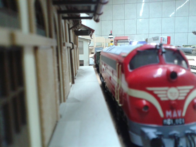

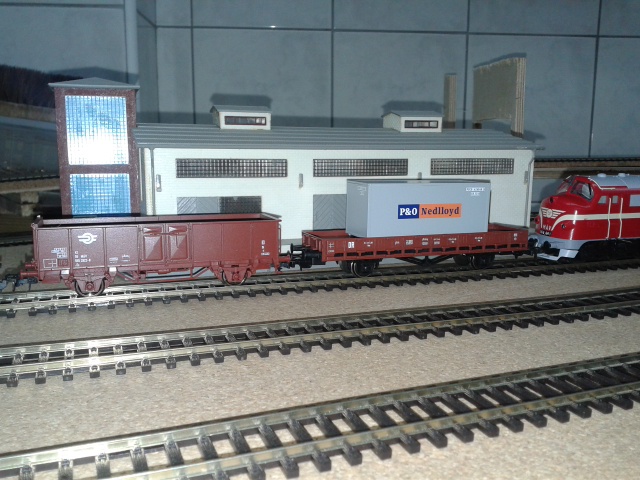

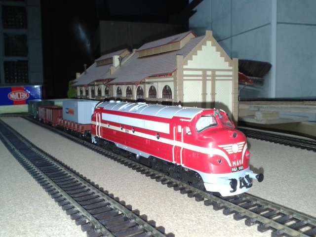

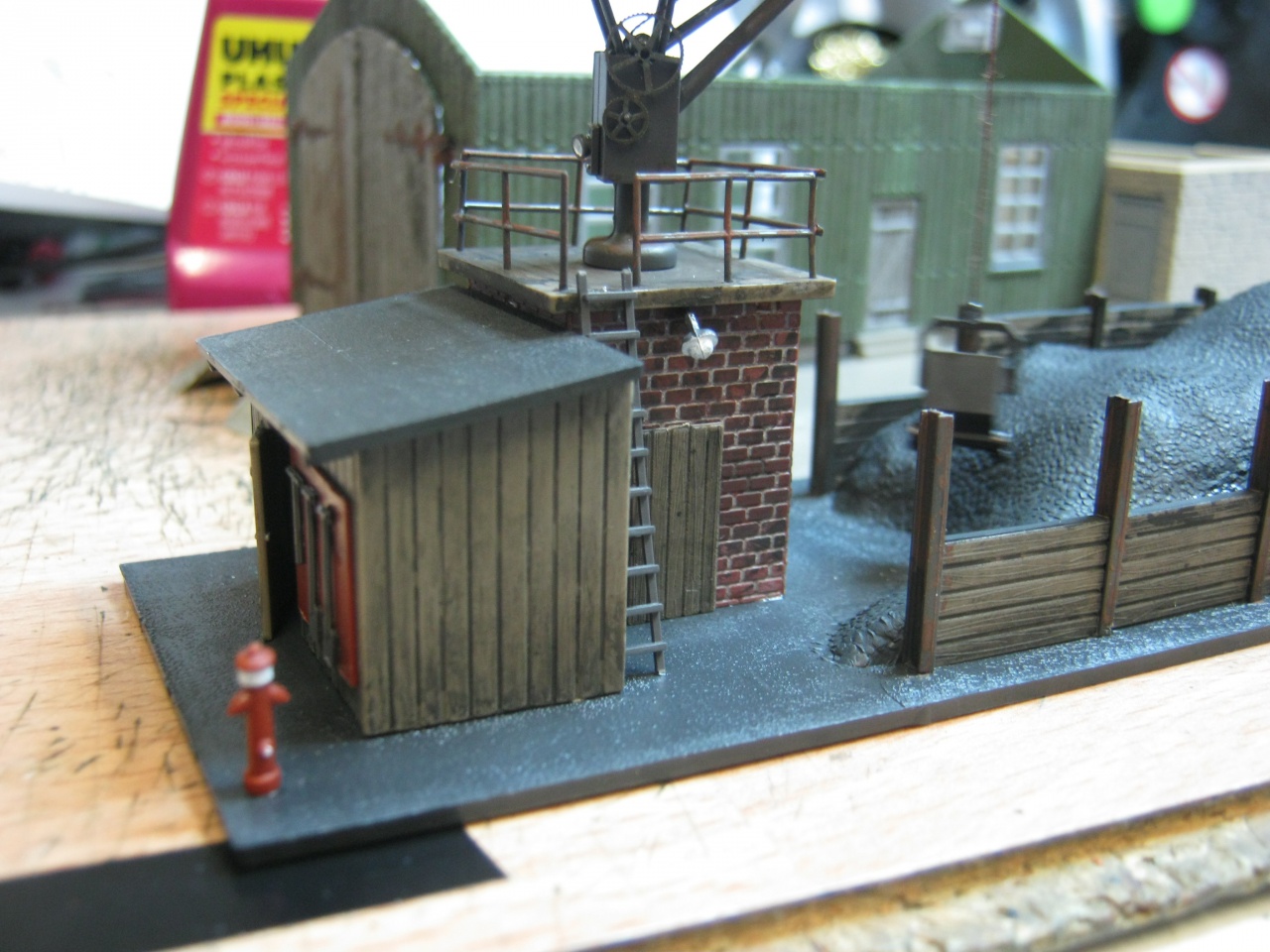

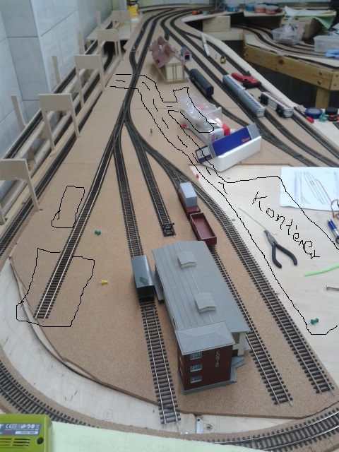

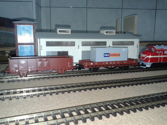

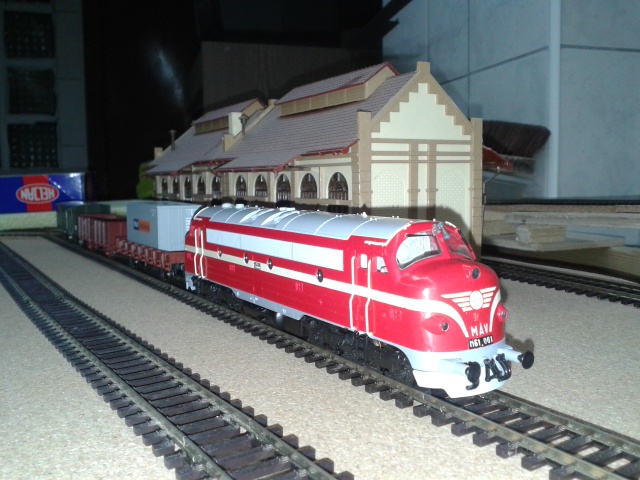

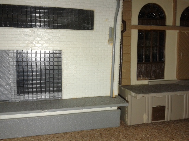

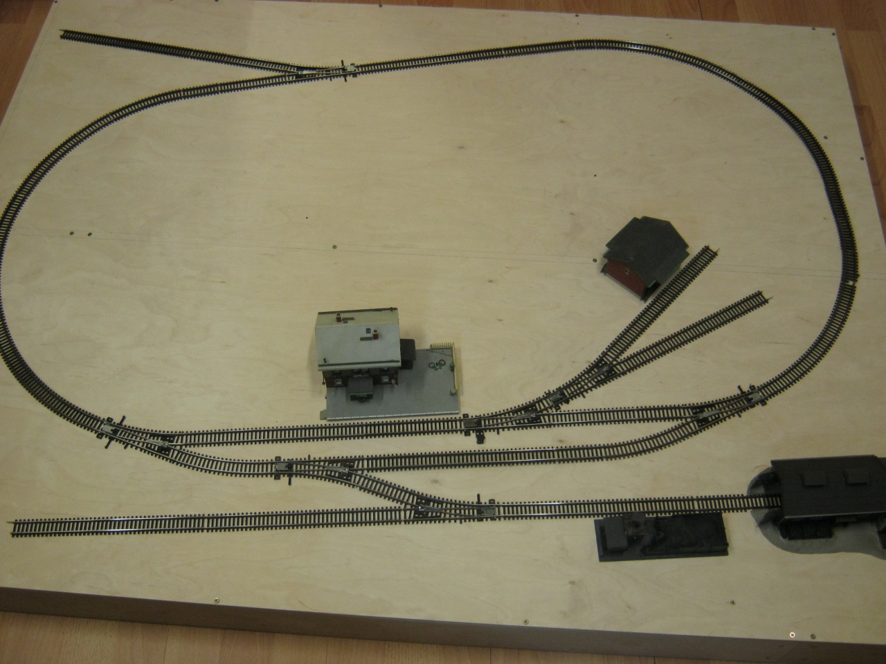

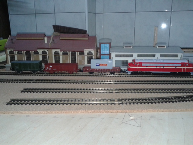

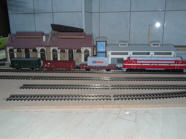

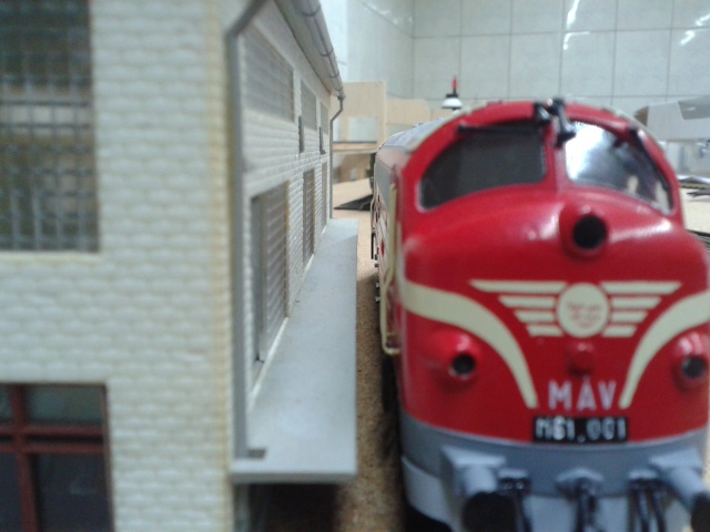

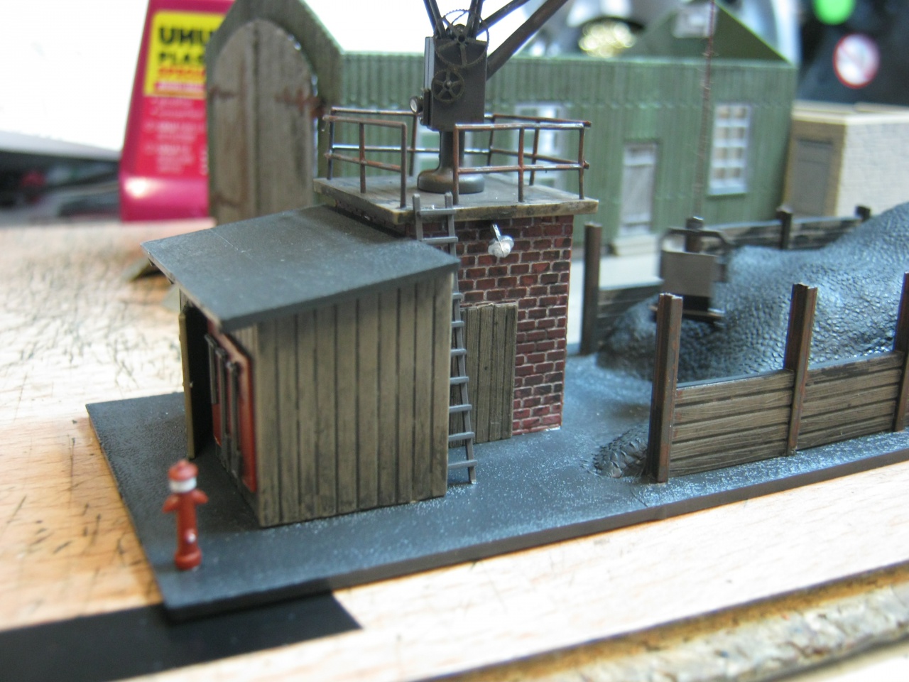

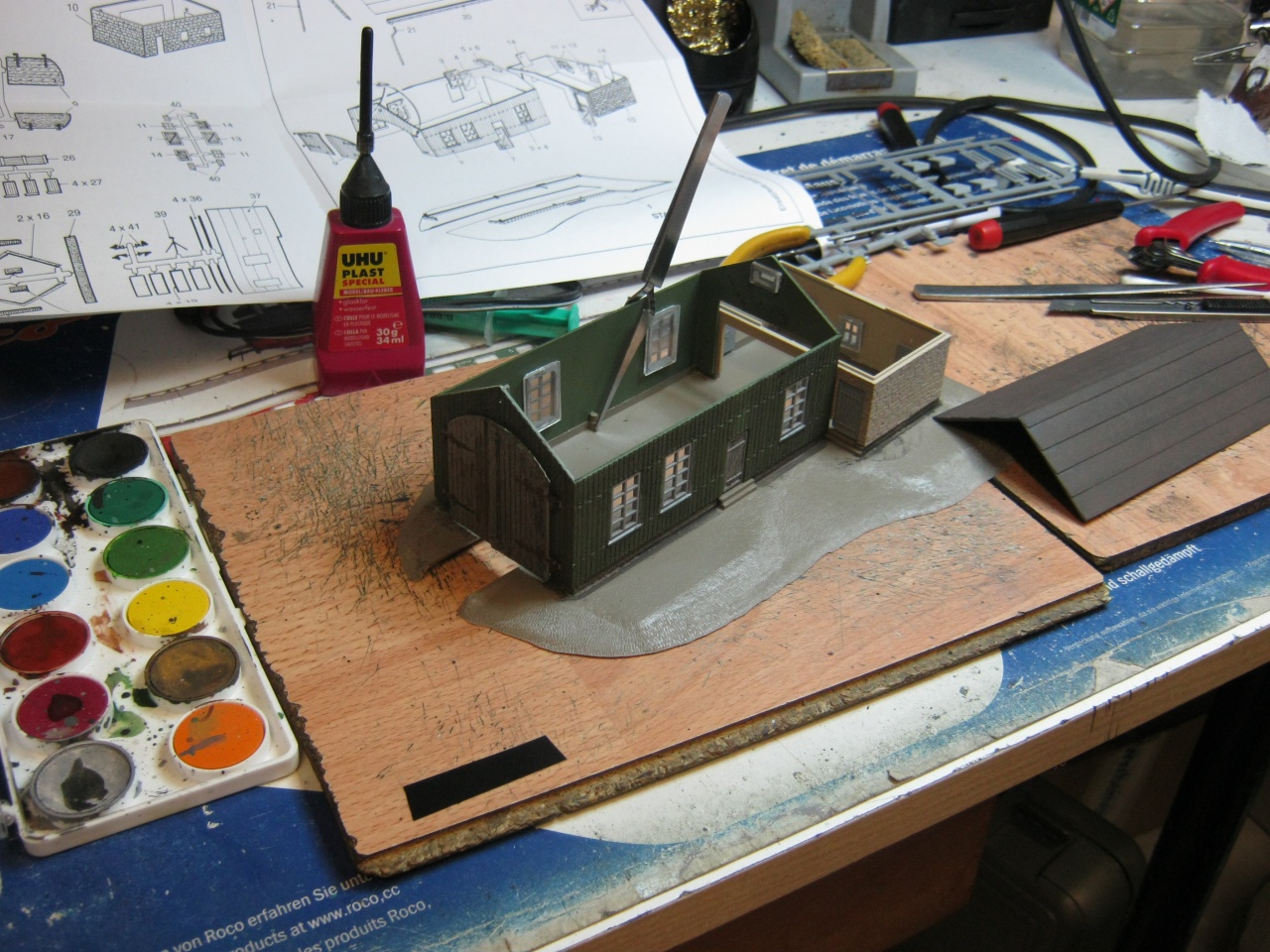

A napokban eljutottam a teherpályaudvari rész kialakításához. Korábban vettem két raktárépületet is (valamelyik csak jó lesz alapon). Most élesben tünt fel, hogy bár a katalógus szerint mindkettő (Vollmer 20303 és 5706) H0-ás, méretben eltérés van közöttük. Egyrészt a peron magasságban is van 2mm, valamint méretét tekintve is a lapos tetős (kisebb) tűnik arányosabbnak.

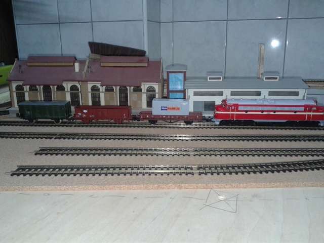

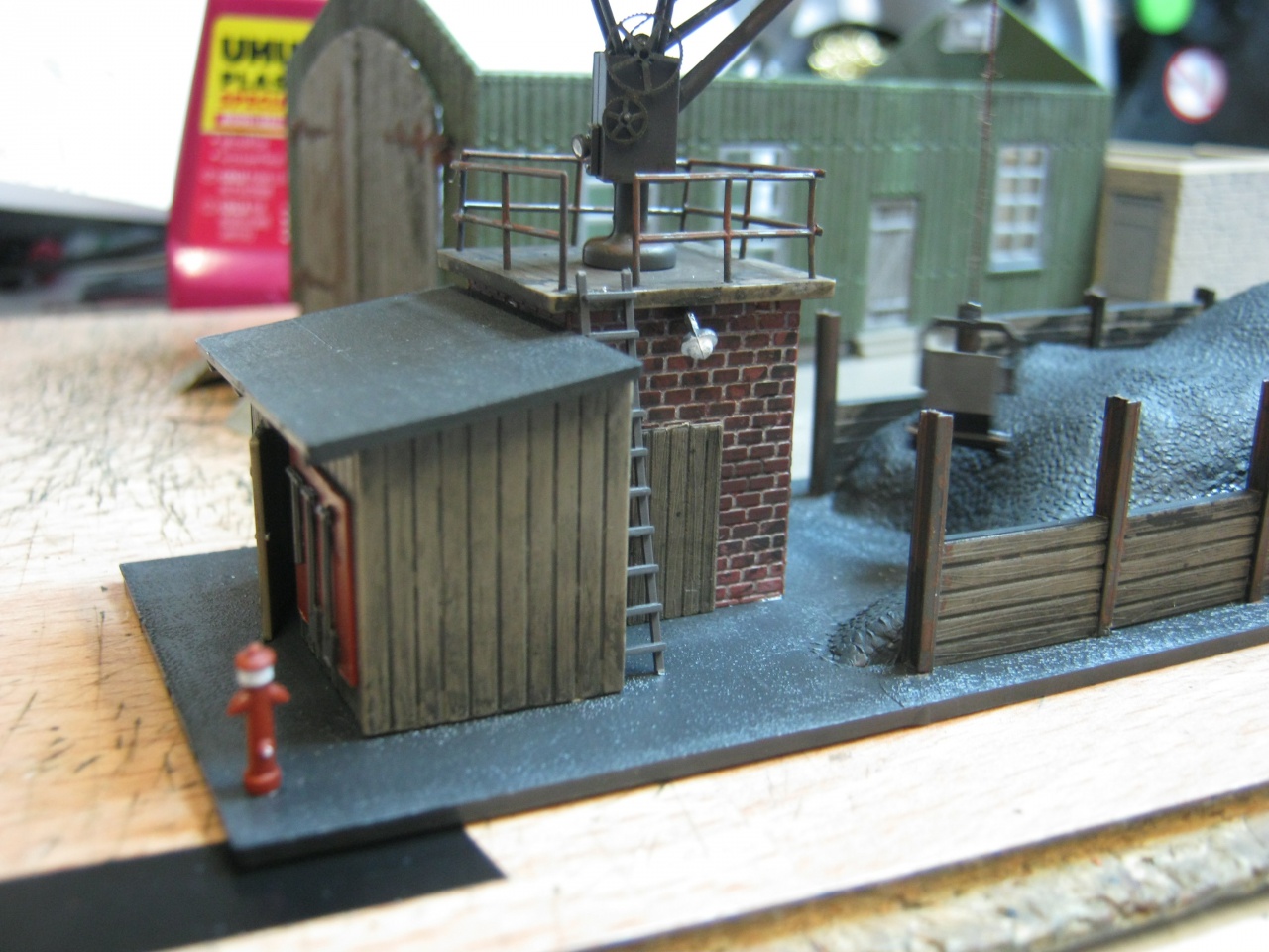

(#53544) gigantati hozzászólása Válasz • Okt 13, 2016
még néhány kép

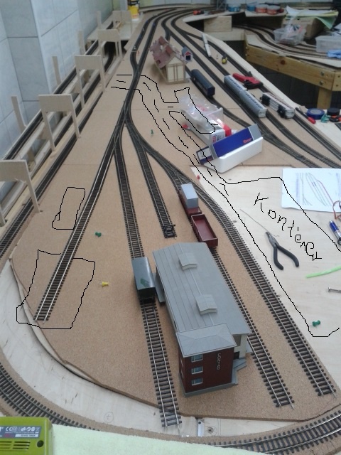

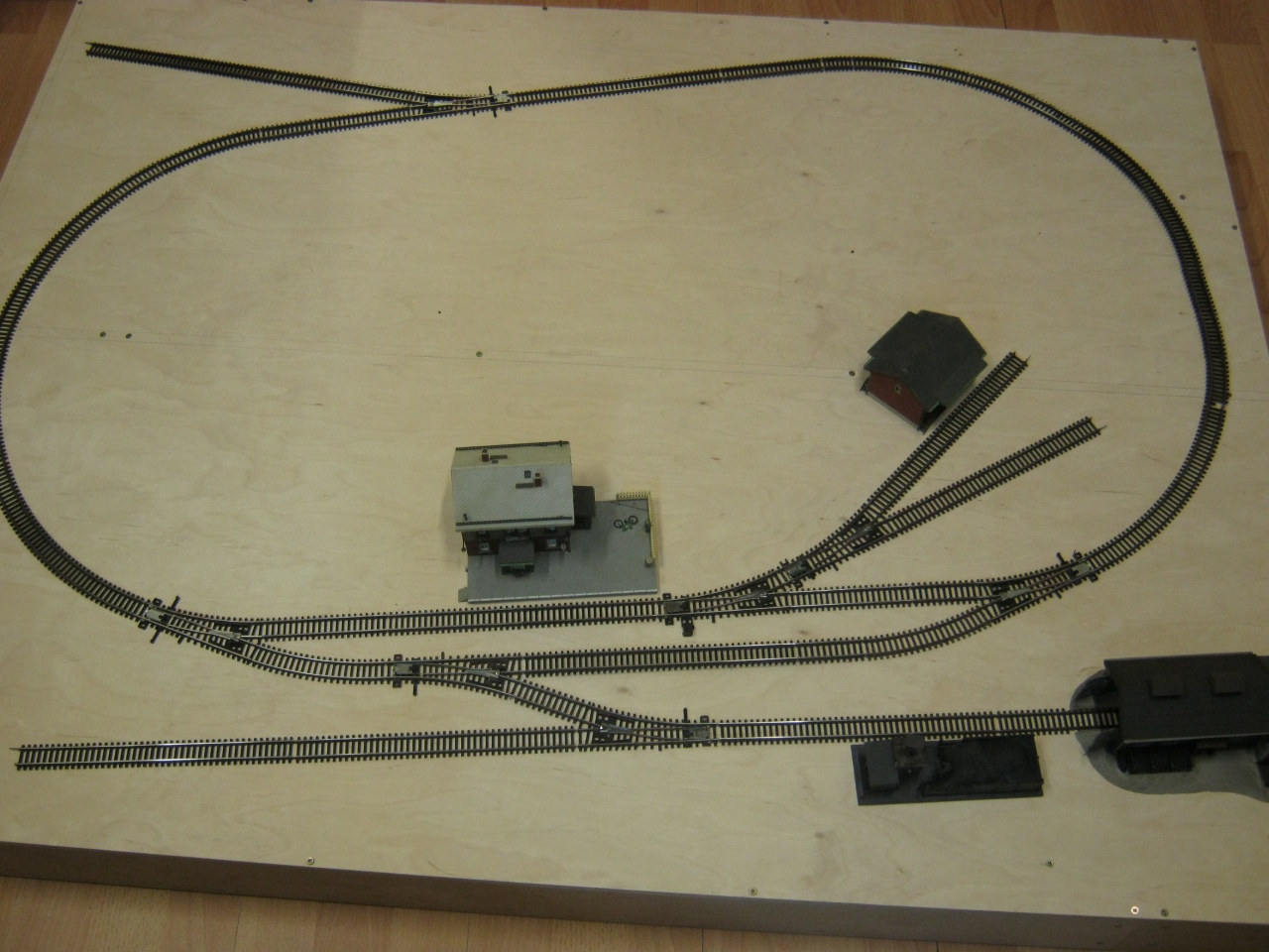

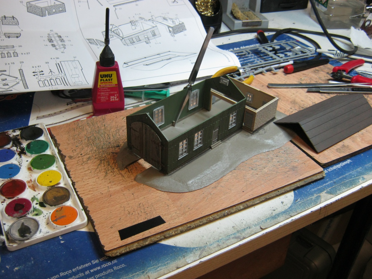

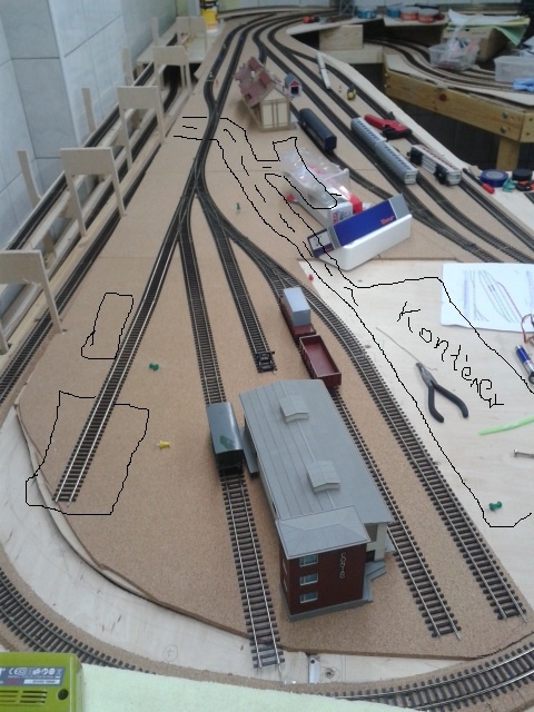

(#53546) gigantati hozzászólása Válasz • Okt 13, 2016
A végső nyomvonal így fog kinézni.
A hátsó ívből lesz a főpályáról a kicsatlakozás. A teherpályaudvar (lenti rész) 5 vágányos. Bal oldalt lesz majd egy mozdonyszín (ide van valamilyen javaslatotok MÁV stílusban) esetleg üzemanyagtöltővel kiegészítve. A raktárépület két oldalán egy-egy rakodóvágány, a kettő között egy rövid tárolóvágány. A jobb szélső rakodó mellé egy konténer fogadó területet gondoltam. Fent a balra kiágazó a kihúzóvágány.
(#53578) HOTotya válasza gigantati hozzászólására (#53546) Válasz • Okt 14, 2016
Szerintem csak próbáld ki és CSAK akkor rögzítsd a sínt,ha már úgy gondolod,hogy ez az amit szeretnél........ ÉN többször fölszedtem a pályát,mert utólag jobbnak találtam az újabb és újabb variációt(persze azok már le voltak rögzítve.. )

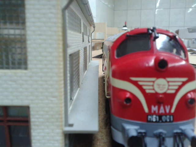

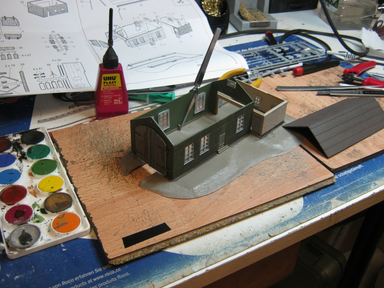

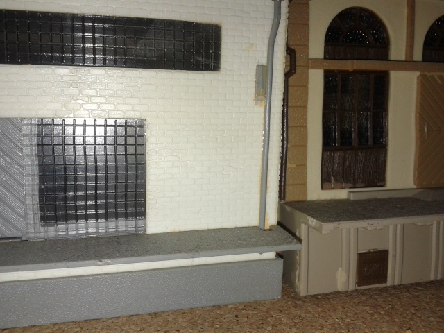

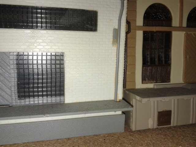

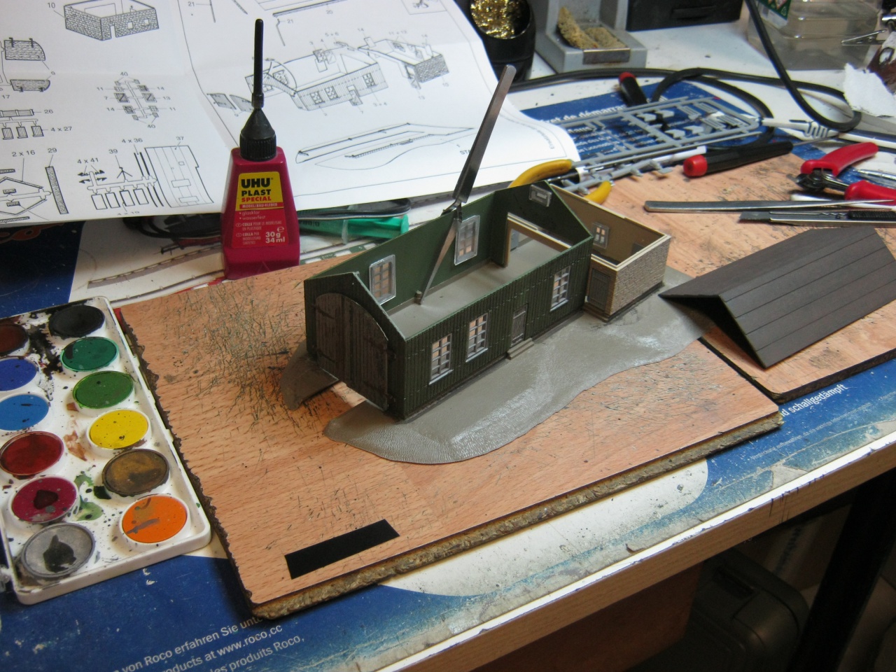

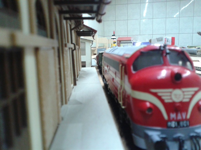

(#53585) sunocske válasza gigantati hozzászólására (#53543) Válasz • Okt 15, 2016
Szerintem csak annyi a baj, hogy mást vett alapul terepszintnek a két épület tervezője
A lapostetősnél a vágány és az épület egy síkban vannak, míg a másik mellé a vágányt magasabbra kell tenni (vagy az épületet süllyeszteni a parafába).
(#53616) etwg válasza sunocske hozzászólására (#53585) Válasz • Okt 18, 2016
Meg az is, hogy sajnos a Vollmer (de mások sem nagyon) régebben nem igen tartotta be a mérethelyes kicsinyitést igy épületei még egymás mellé sem voltak igen állithatok.
Én is örököltem néhány nagy doboz régi épületet, elvben mind H0, a gyakorlatban az egyik másik még 0 méretben is nagy, sok meg olyan kicsi, hogy gond nélkül beépitem a TT asztalba.

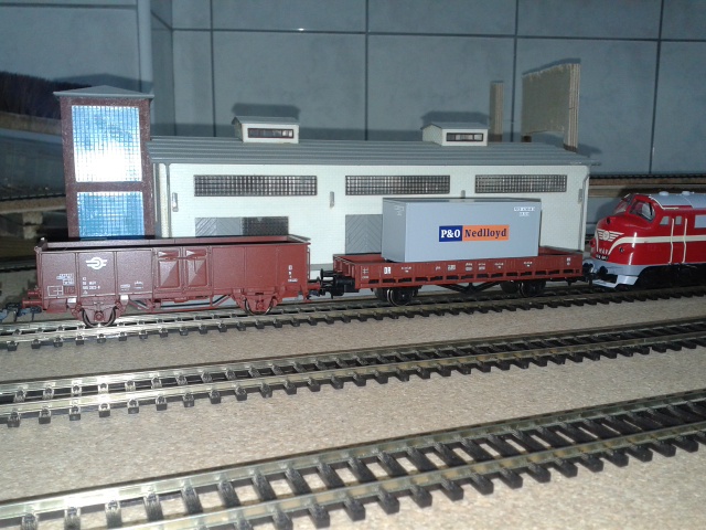

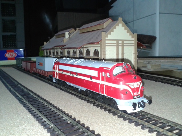

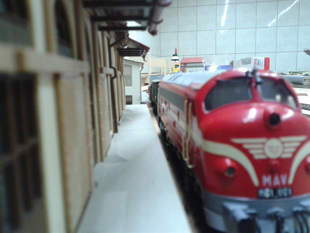

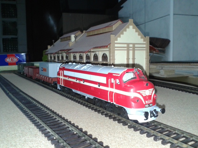

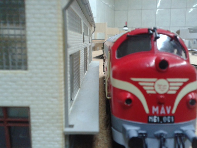

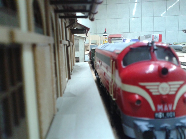

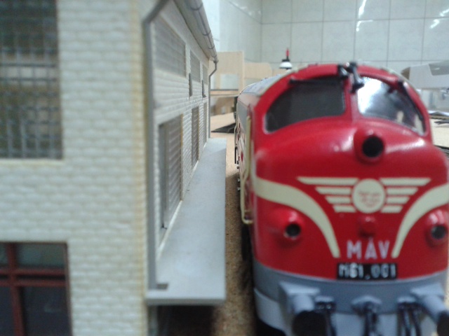

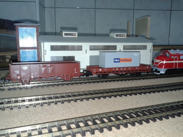

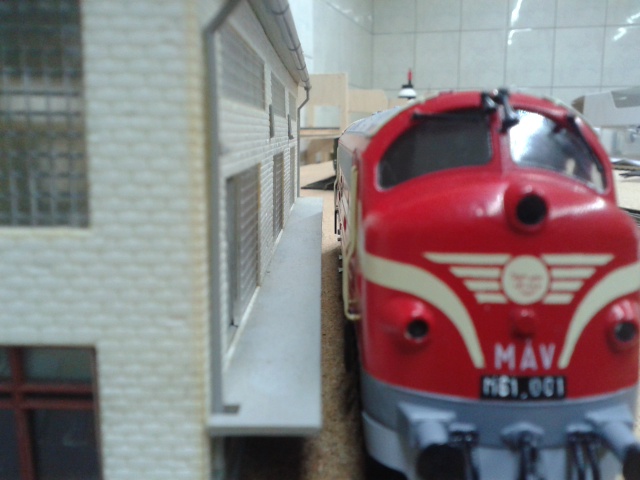

(#53630) gigantati válasza etwg hozzászólására (#53616) Válasz • Okt 19, 2016
Igen én is erre jutottam. Kipróbáltam a nagyobbik "süllyesztését". A peron már jó magasságba került, de valahogy mégis arányait tekintve kicsinek tünt mellette a szerelvény. Bár ez jobban tetszik, de vélhetően marad "szekrénydísz".
Egyébként milyen távolságot érdemes tartani a kocsik és a peron között?
(#53631) etwg válasza gigantati hozzászólására (#53630) Válasz • Okt 19, 2016
Szia a távolságok a NEM 102 ürszelvény szabványban vannak benne. Keresd meg magvan a magyar verzioja is.

(#53636) sunocske válasza gigantati hozzászólására (#53630) Válasz • Okt 20, 2016
A valóságban az oldalrakodók (mert ez nem peron) bele szoktak nyúlni az űrszelvénybe (különben lenne egy jó félméteres-méteres rés a vagon és a rakodó széle között).
Szerencsére a NEM 102 már eleve számol ezzel a problémával, és konkrét méreteket ad meg erre.

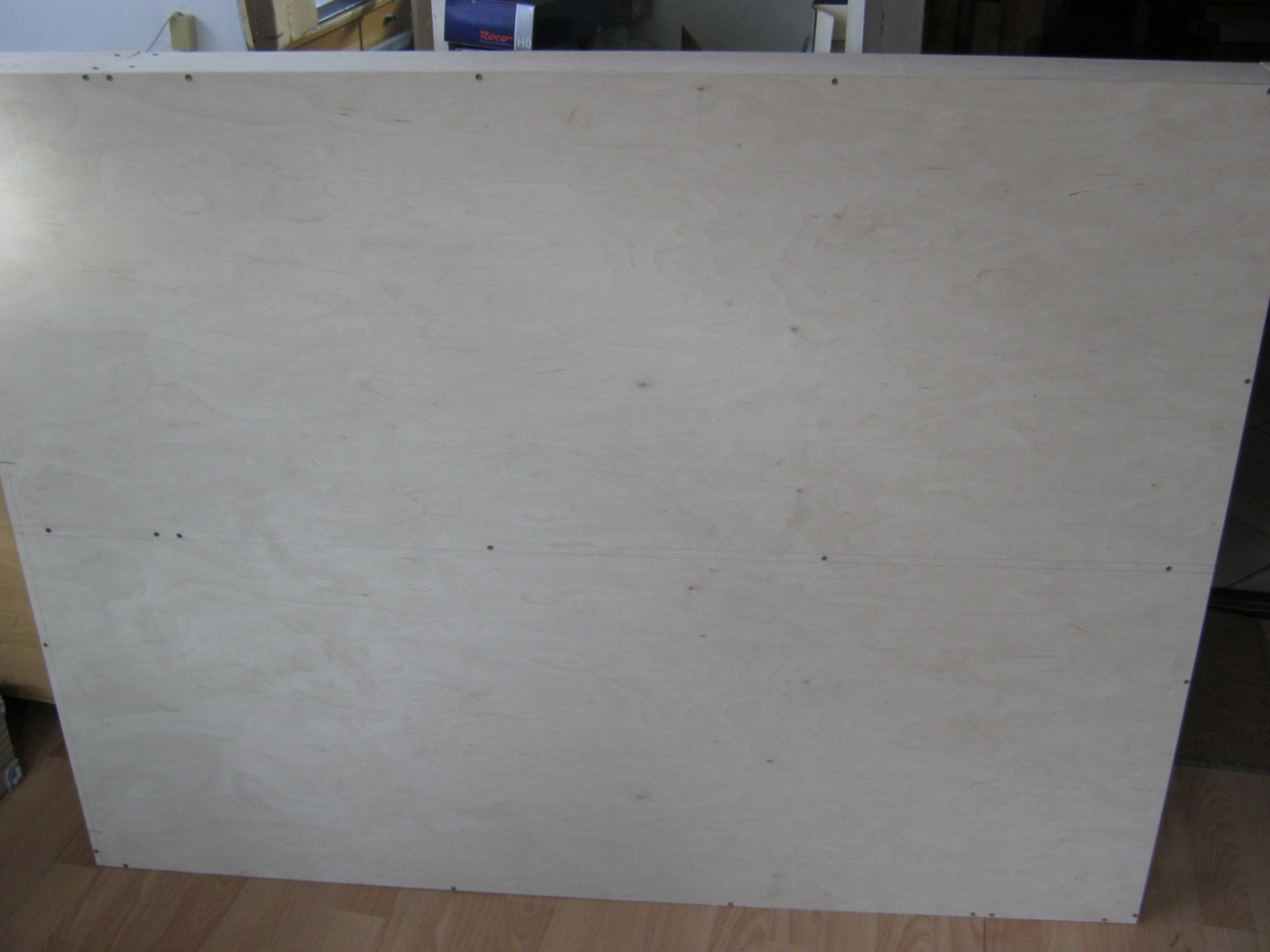

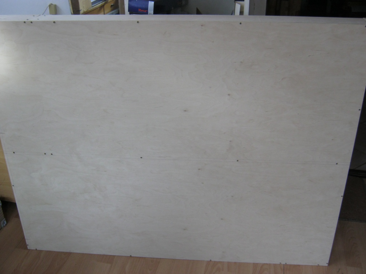

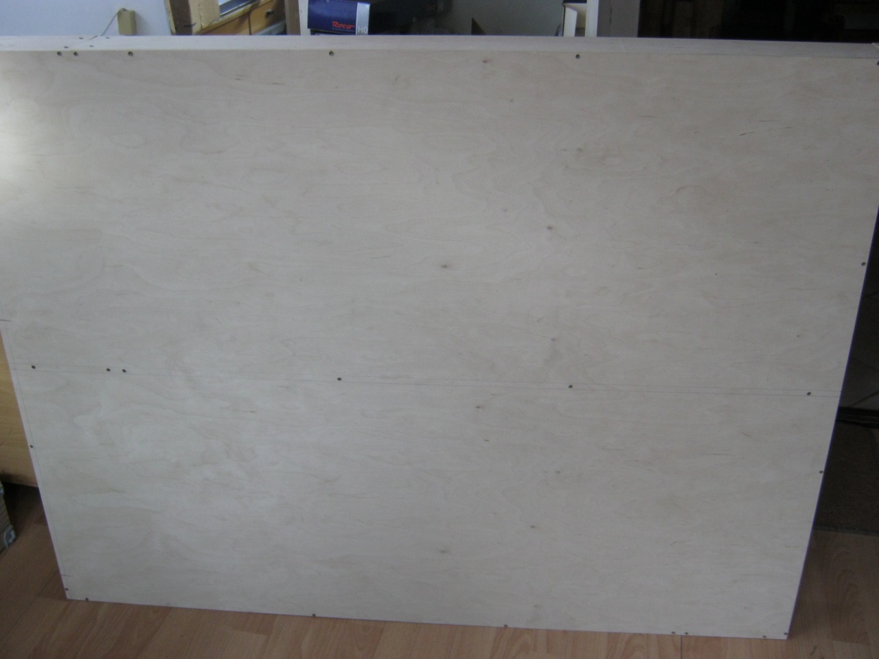

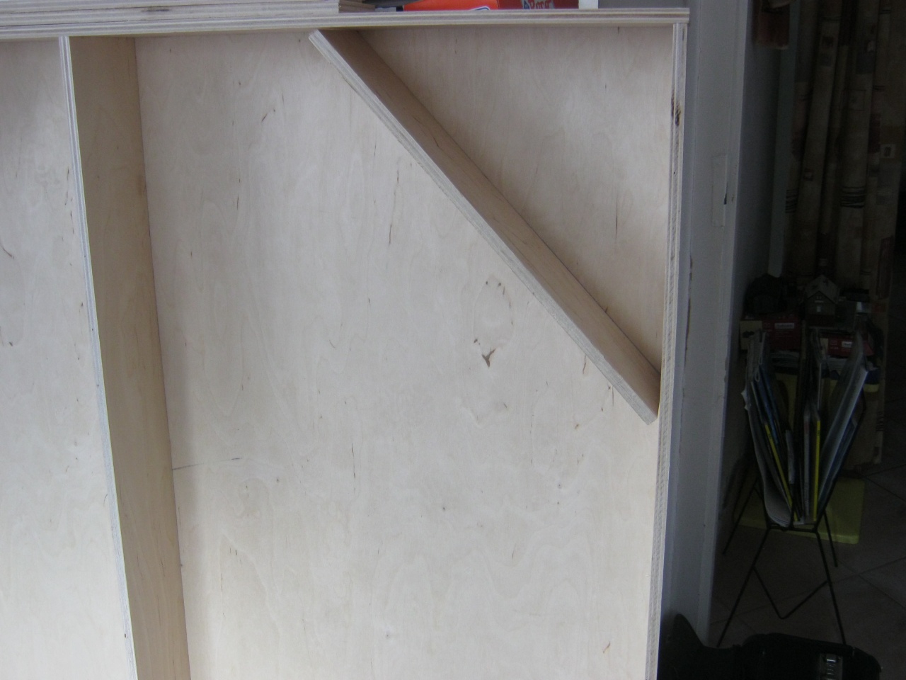

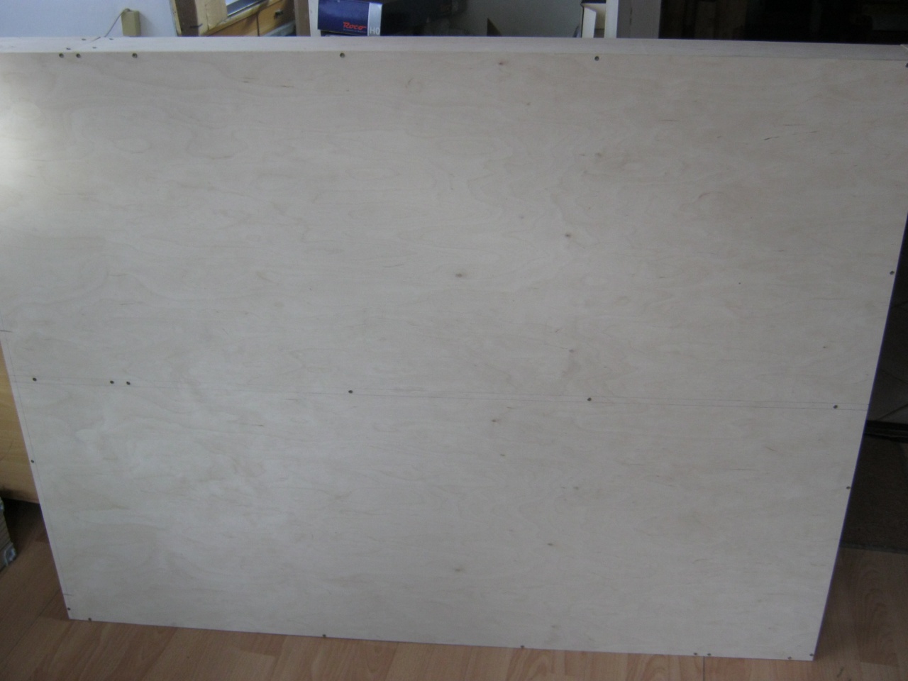

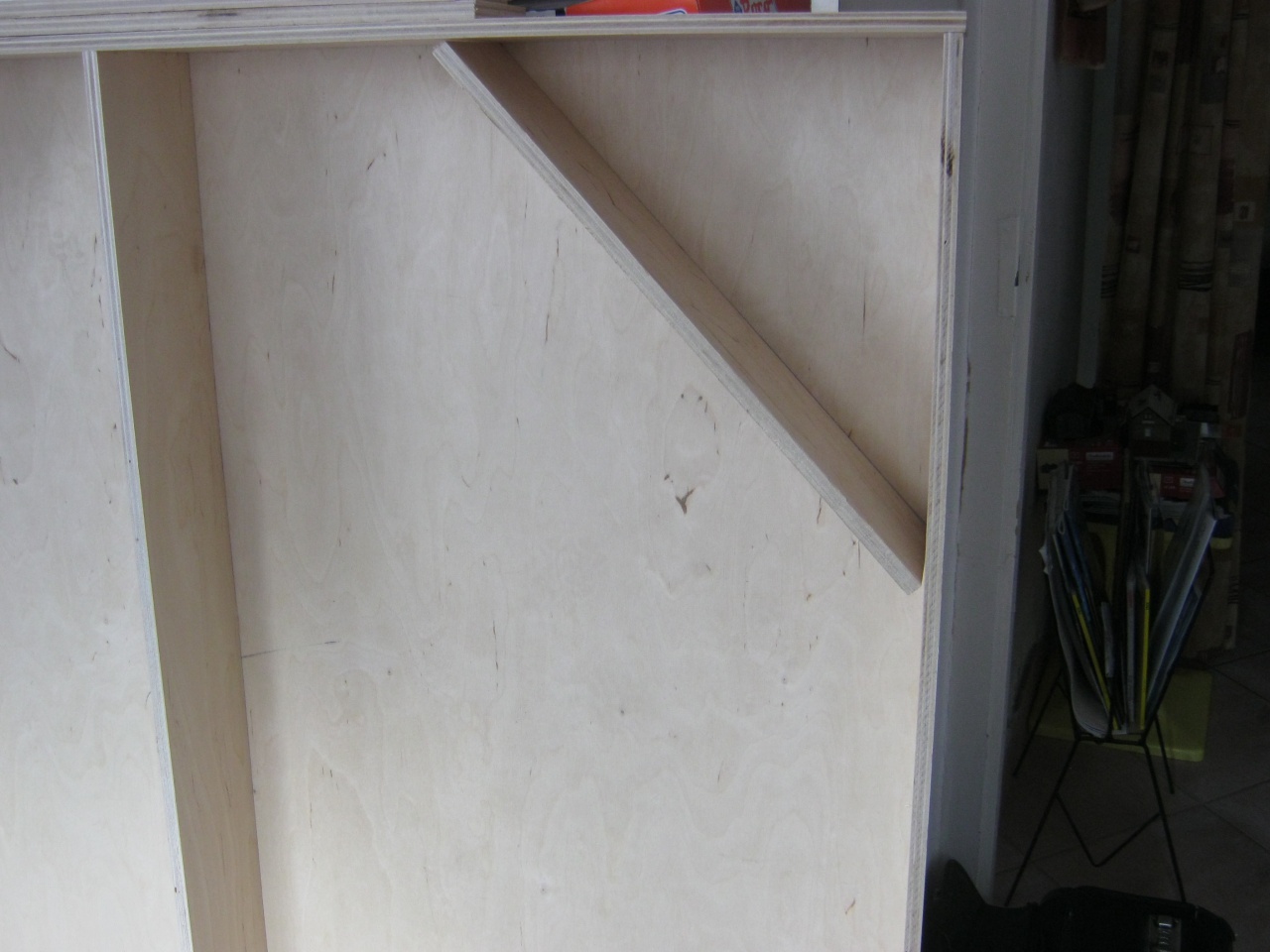

(#54517) csíkosháTTú válasza csíkosháTTú hozzászólására (#54495) Válasz • Dec 10, 2016

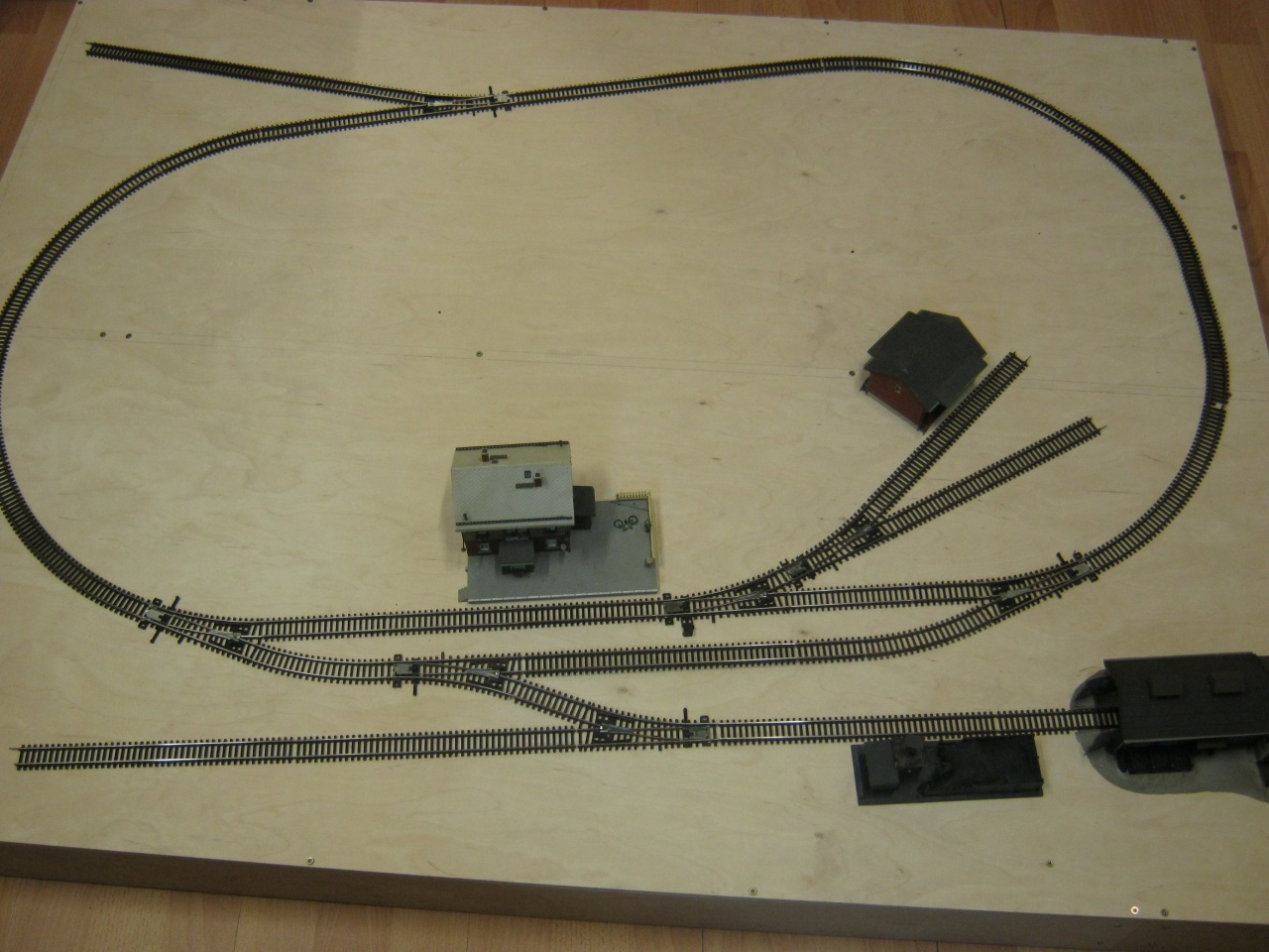

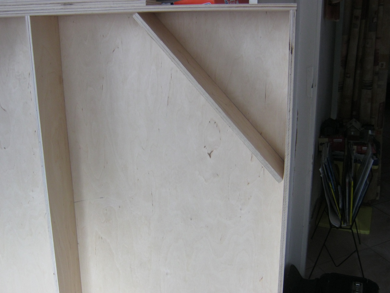

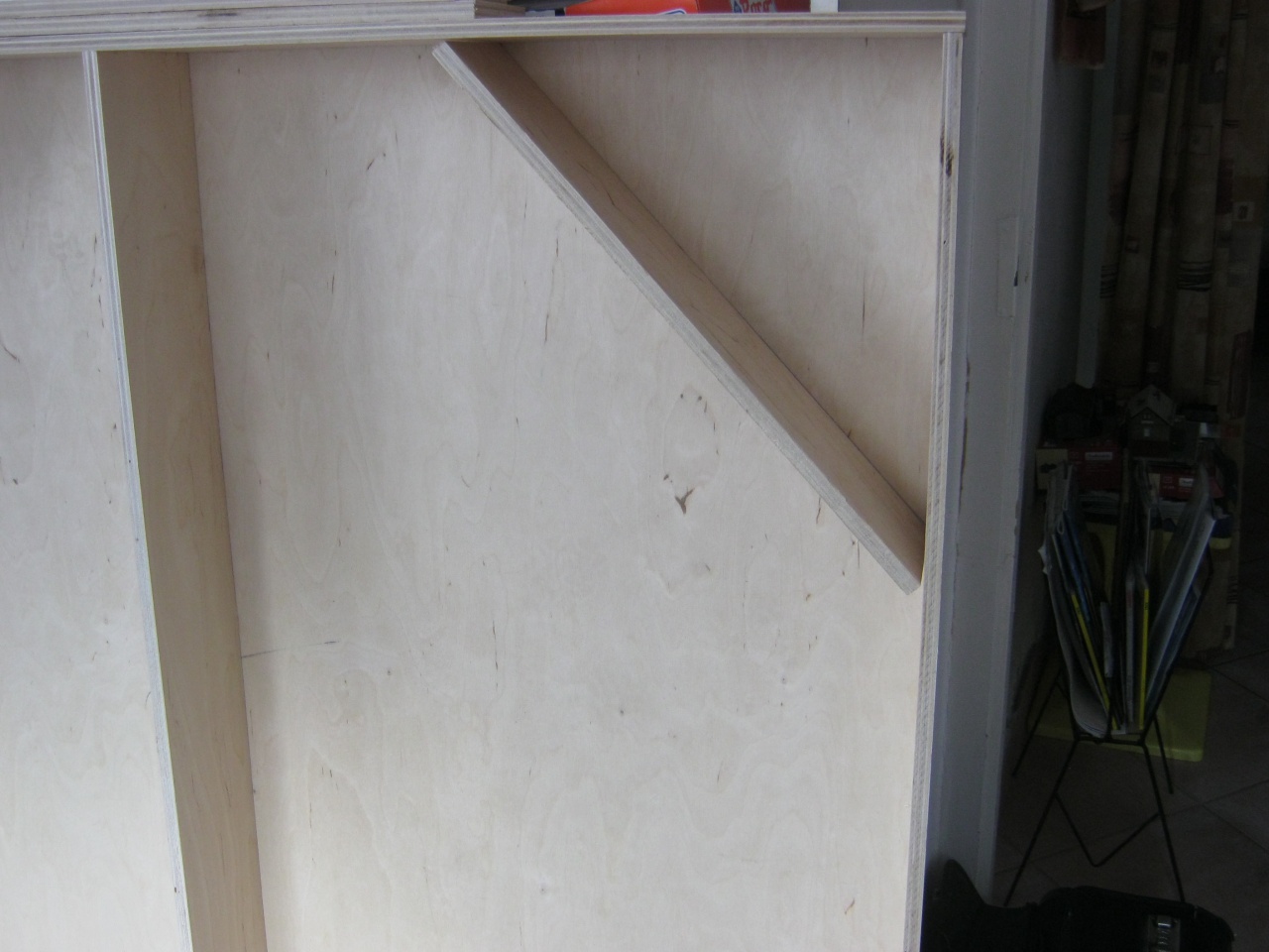

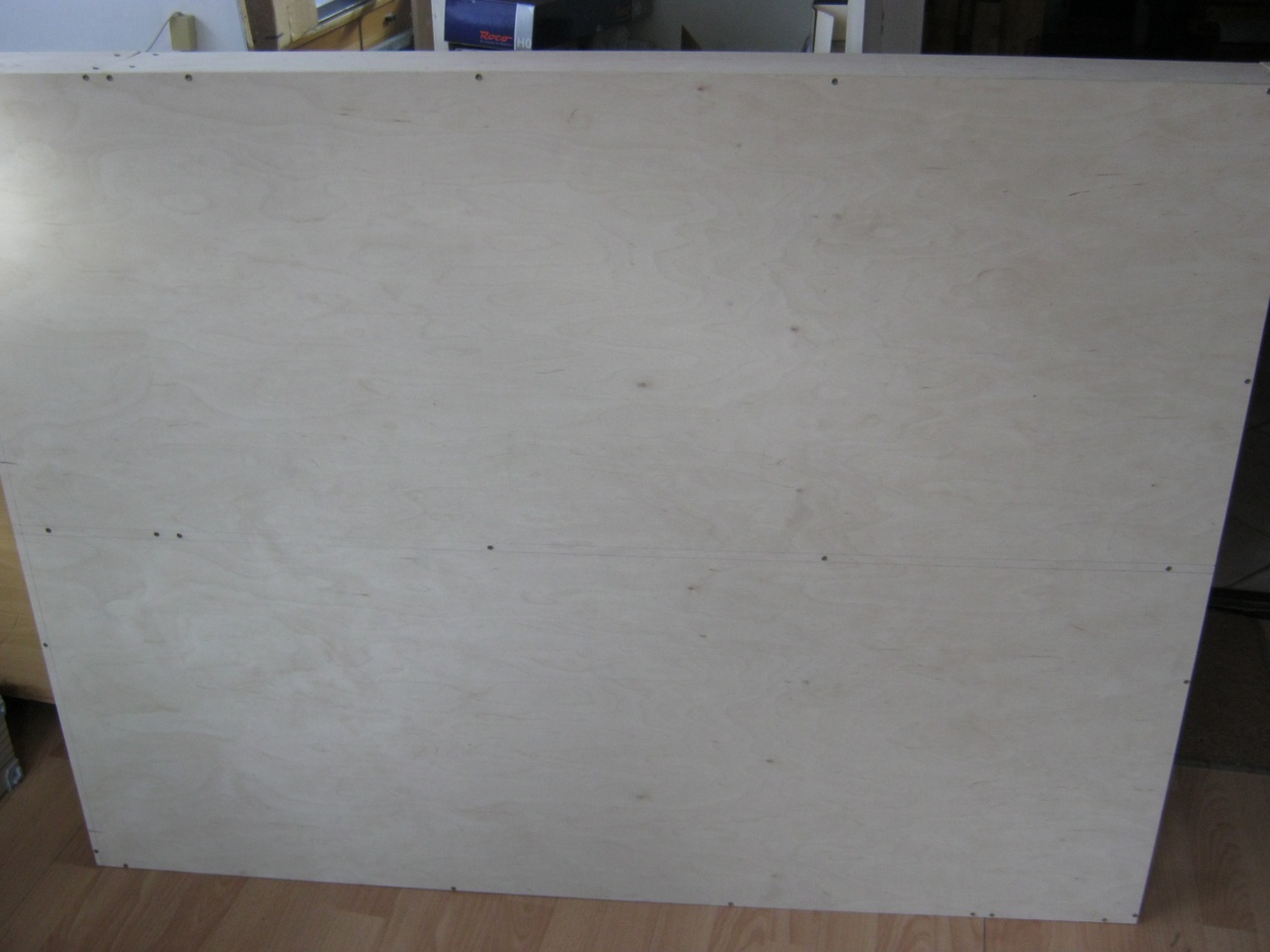

Mint említettem, az asztal 130*100cm-es, az alaplap 6mm-es rétegelt lemezből van. A merevító keret 10mm-es rétegelt lemezből, 10cm magas. Ez több a megszokottnál, de később látni fogjuk, hogy miért! Egyelőre annyit erről, hogy nem szeretnék beleesni a "lapos lemez" hibájába. A merevítés csavarozva, és ragasztva van, nem higított faragasztóval. Talán nem kellene írnom, de a csavarok helyét az alaplapon kifúrtam, sima önmetsző csavarokat használtam. A merevítésbe meg előfúrtam 2mm-es fúróval, hogy véletlenül se feszítse szét a húzás a rétegelt lemezt.
(#54518) csíkosháTTú válasza csíkosháTTú hozzászólására (#54517) Válasz • Dec 10, 2016

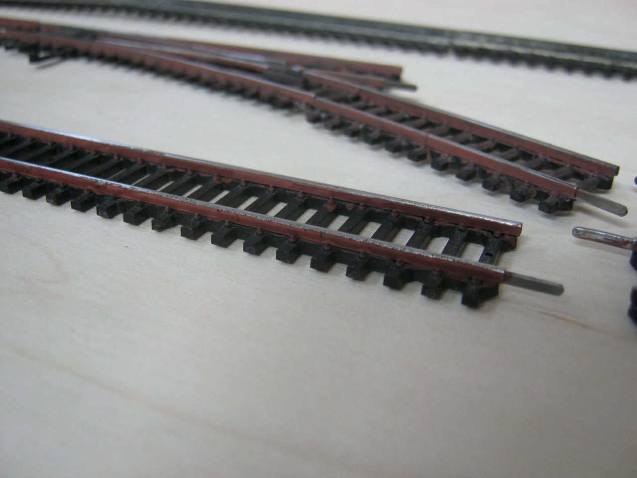

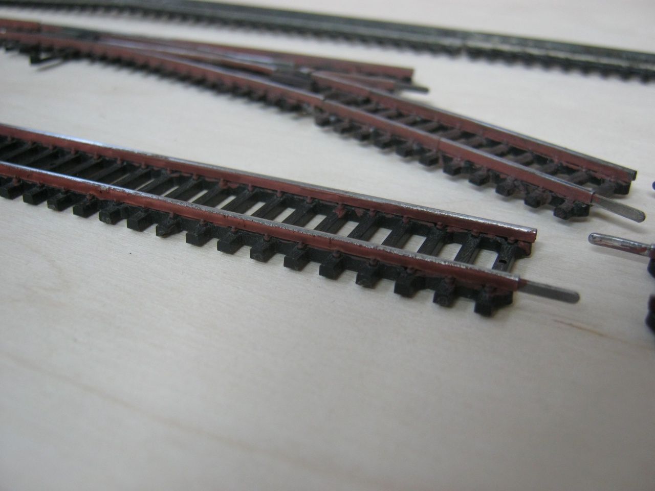

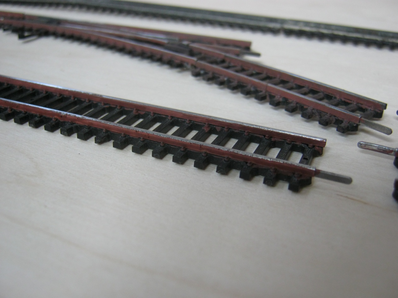

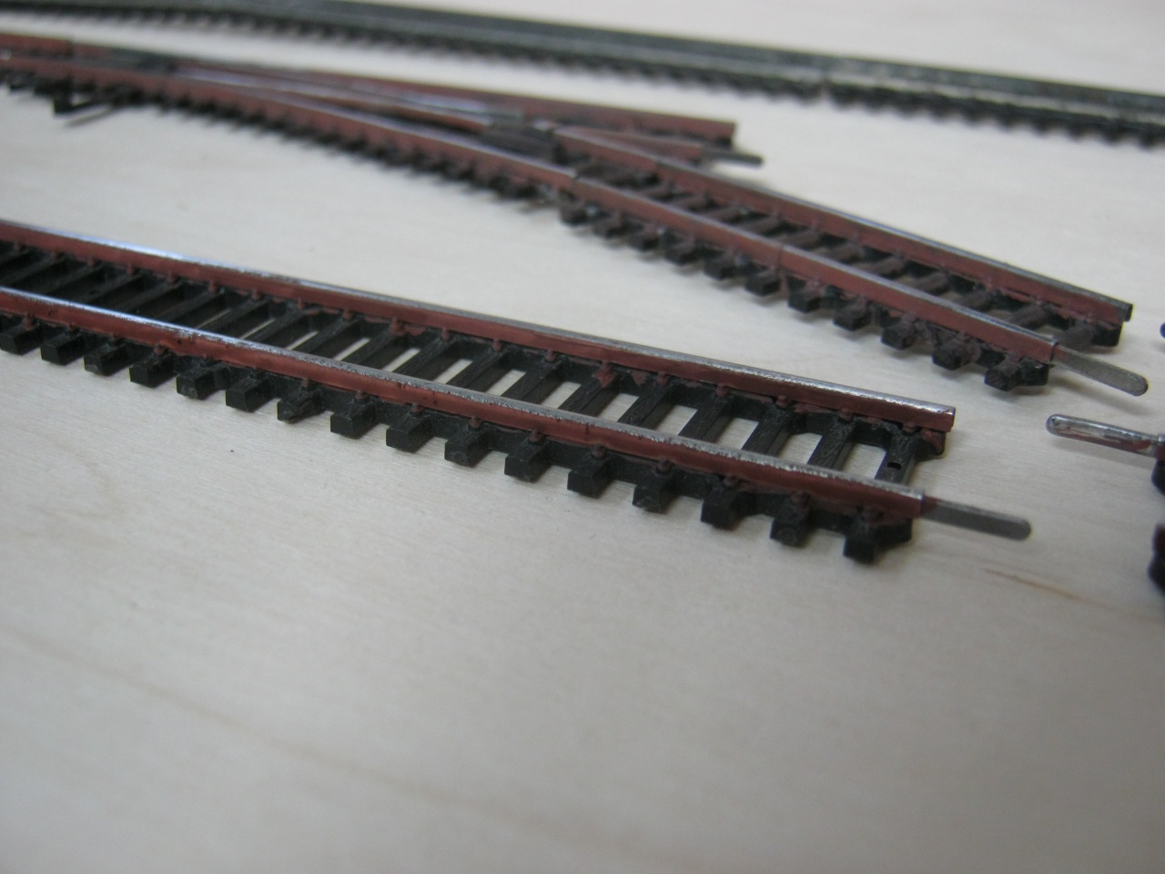

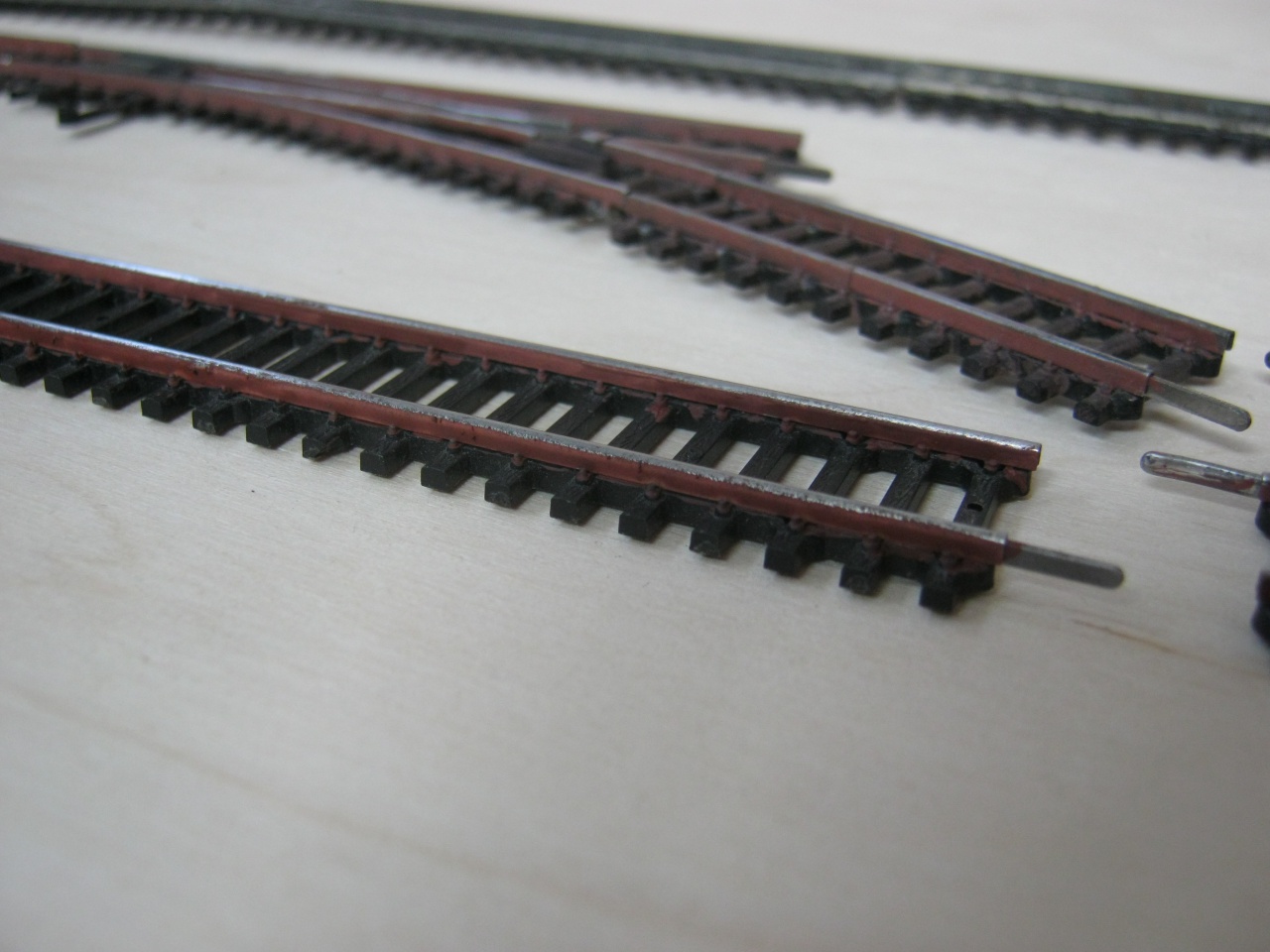

A síneket előre lefestettem rozsda színű festékkel. Ez vízbázisú, így eléggé könnyen kezelhető, még olyannak is, akik életében először csinál ilyesmit. Simán ecseteltem. A színe ugyan vörösebb a szerintem megfelelőnél, de ez kölcsön festék egy kolléga jóvoltából, aki tegnap este áthozta nekem. Ugyanis a megfelelőbb színű, Humbrol 113-as kódú festékkel megjártam. Én nyitottam ki, vadonat új volt. Csakhogy az ezzel patinált sínnel nyugodtan meheTTem volna egy UTE meccsre a B-középbe ordítani... Szép, lila festék van beletöltve a rozsda szín helyett...
A következő képen a helyzetpróba van, valami ilyesmi lesz. Most az következik hétfőn, hogy körberajzolom a síneket, kivágom alájuk a parafát, hogy töltésen legyenek. Utána megcsinálom a sínekre a bekötéseket, ahogy a Z-s topicban is tettem pár éve, meg beillesztem a hidat a helyére. Mivel a pályán nem lesz emelkedő, így a közút vezet majd át a híd alatt, ennek a szintje lesz "lesűlyesztve", ezért kell a 10cm magas keret.
Apropó sínek! Ugye ezek régi BTTB vágánymezők. Le kell tisztítani őket, az áramátadásról gondoskodó csapokat is, még a festés előtt!

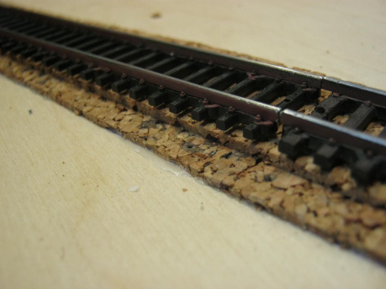

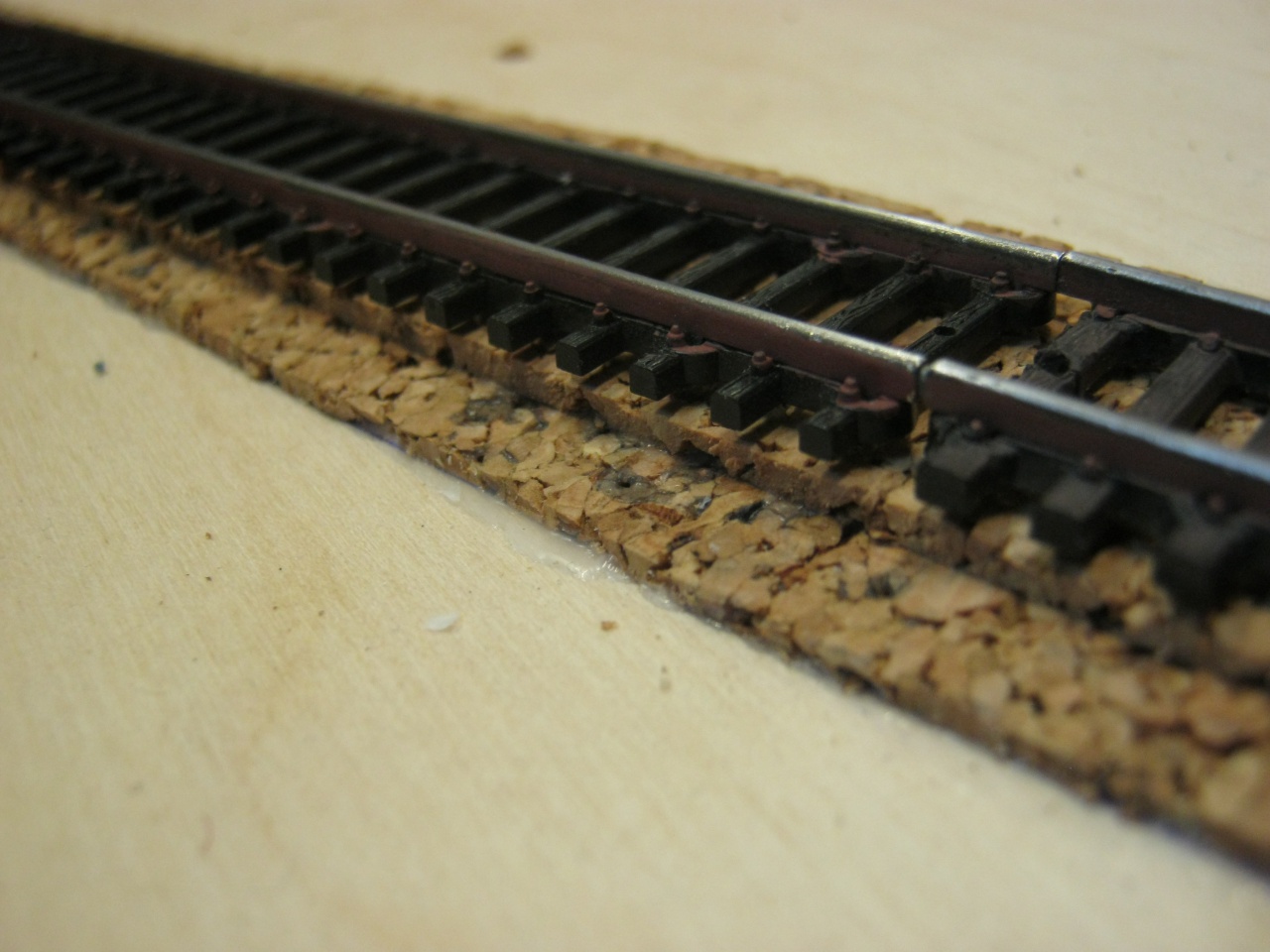

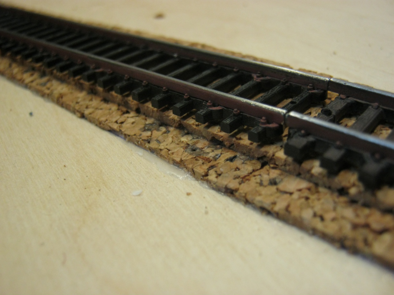

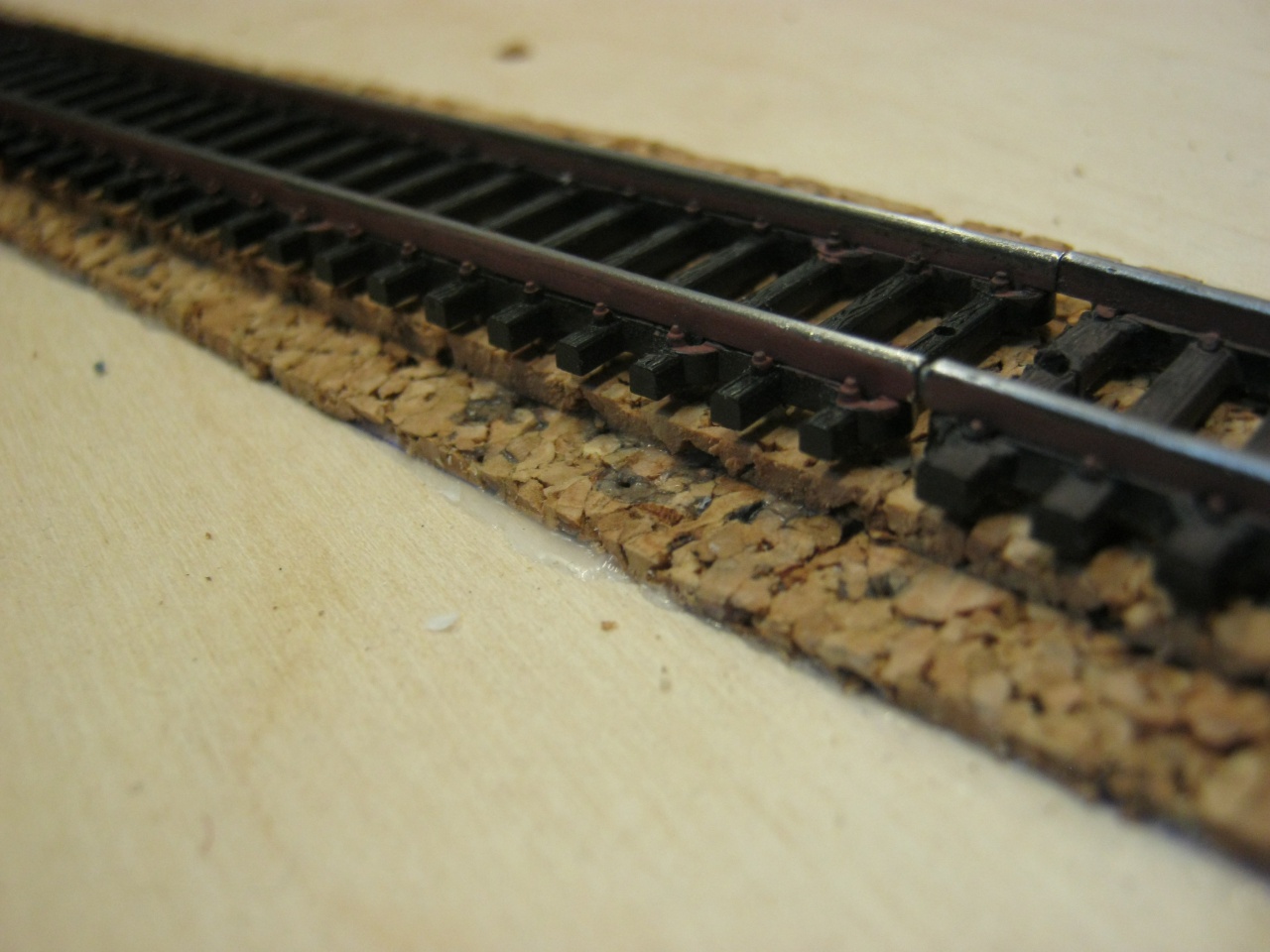

(#54561) csíkosháTTú válasza csíkosháTTú hozzászólására (#54518) Válasz • Dec 12, 2016
Képek majd holnap, ha minden jól megy. Természetesen majdnem kihagytam egy lépést, a neveztesen a közúti "sűlyesztését" a híd alá. Ez úgy készült, hogy berajzoltam a híd helyét, majd megfúrtam a közúti lejtő kezdőpontján a két oldalon az alaplemezt, és dekopír fűrésszel kivágtam, de úgy, hogy a két furat között nem vágtam! Így a lemez kvázi "magától" hajlik meg. Ezután a keret hátoldalán is kivágtam a keretet a szükséges mértékben, és a lehajlott lemezt oda is csavaroztam.

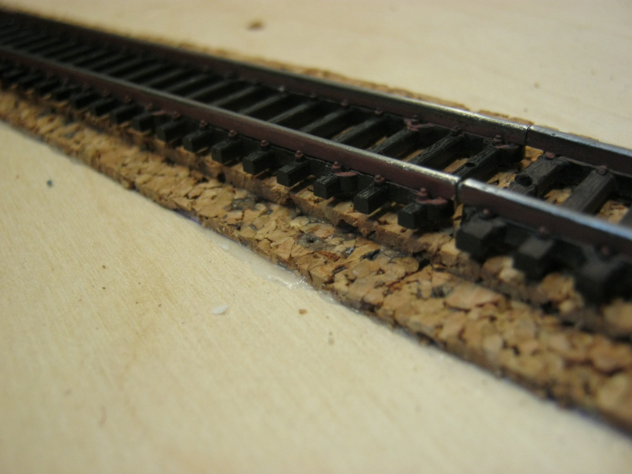

A sínek alá a parafa az 2mm vastag tekercsből lett vágva. Két részből, mert TT méretben 4mm az ágyazat magasság az alaplemez szintjétől. Az alsó réteg az 34mm széles, erre jön majd a második, az 28mm lesz. Kottából dolgoztam a méreteket Gerhard Trost: Modellvasút című könyvéből veTTem.

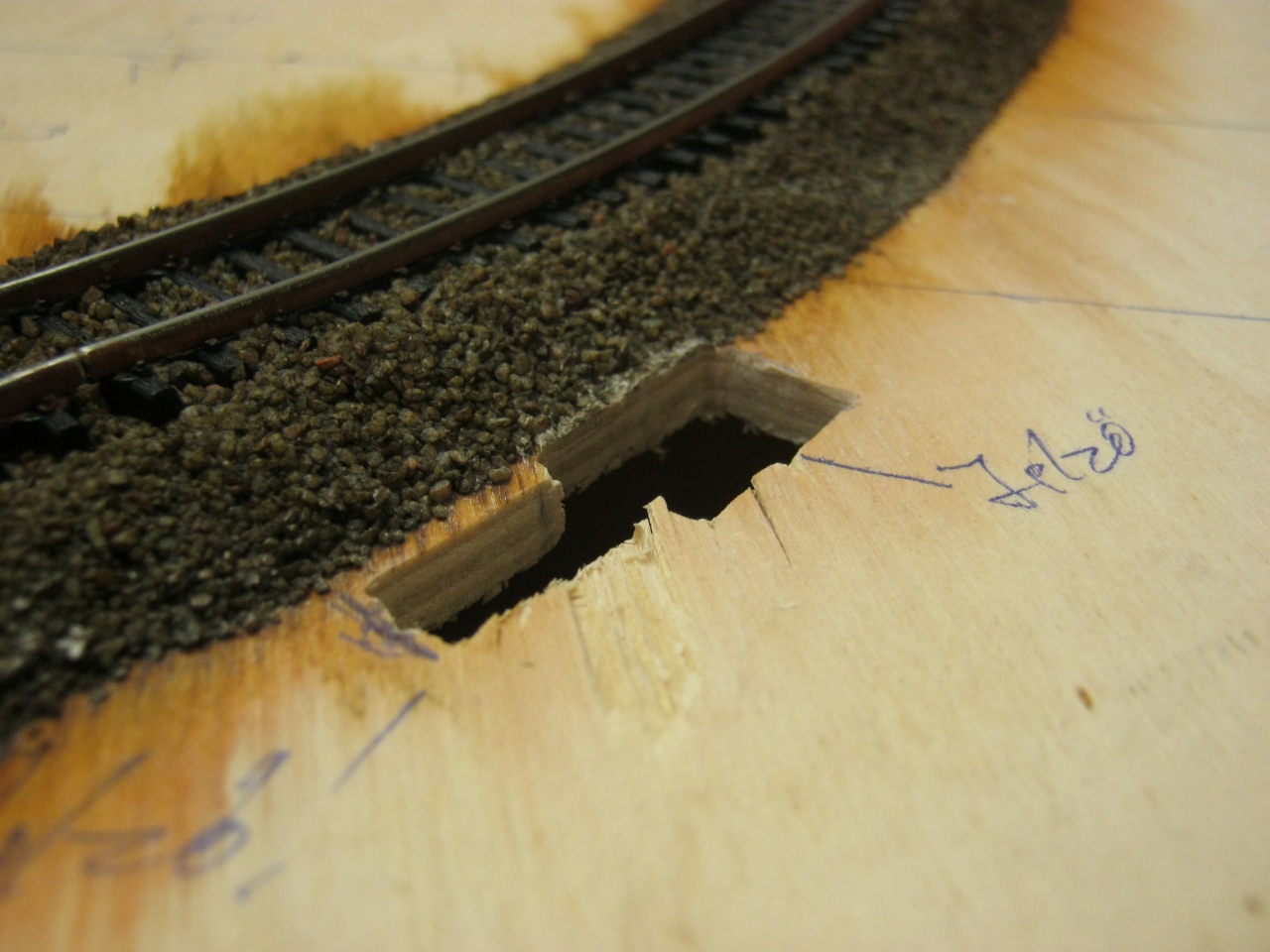

(#54577) csíkosháTTú válasza csíkosháTTú hozzászólására (#54561) Válasz • Dec 13, 2016
Szóval a tegnapi képek.
Parafákon a sín, még ágyazat nélkül.

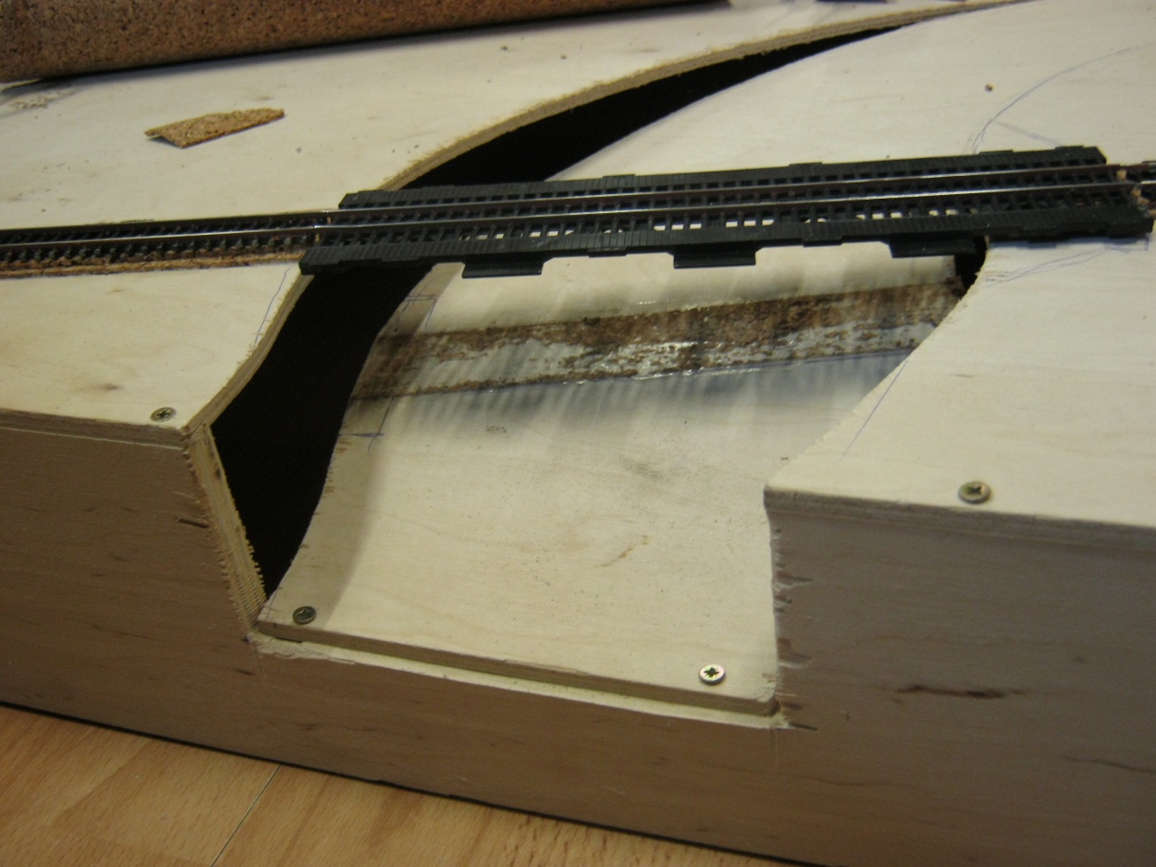

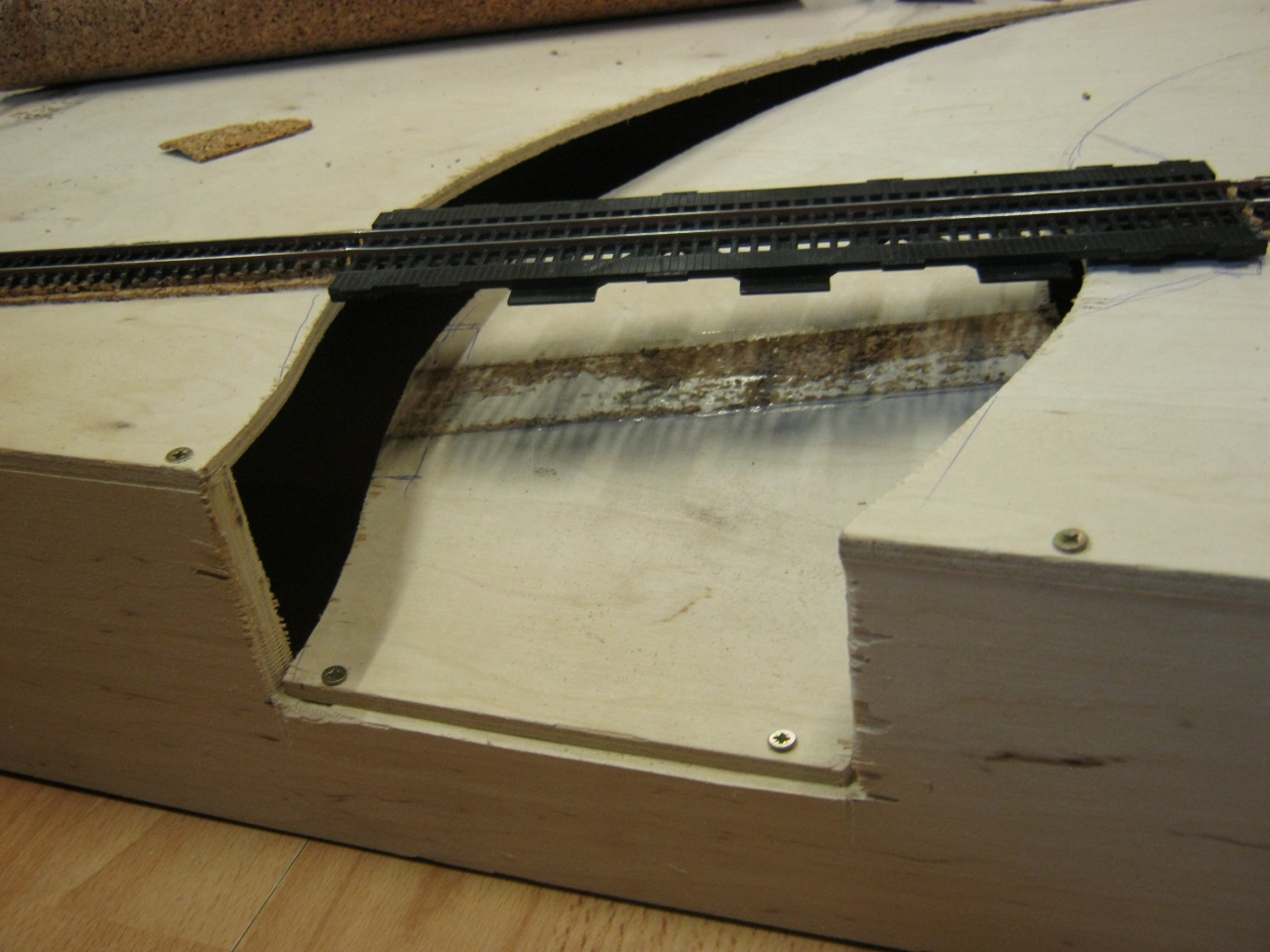

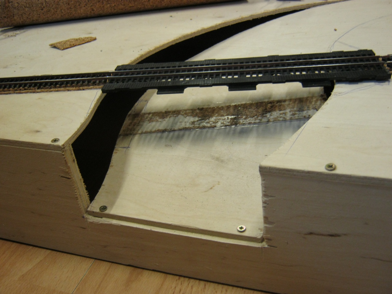

A második képen a leendő híd helye.
(#54578) csíkosháTTú válasza csíkosháTTú hozzászólására (#54577) Válasz • Dec 13, 2016

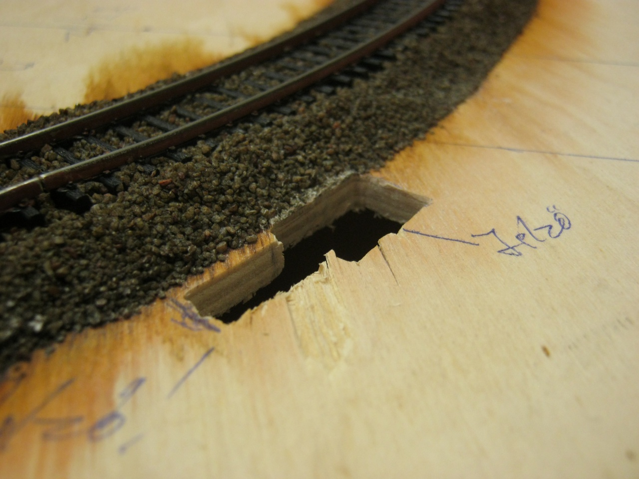

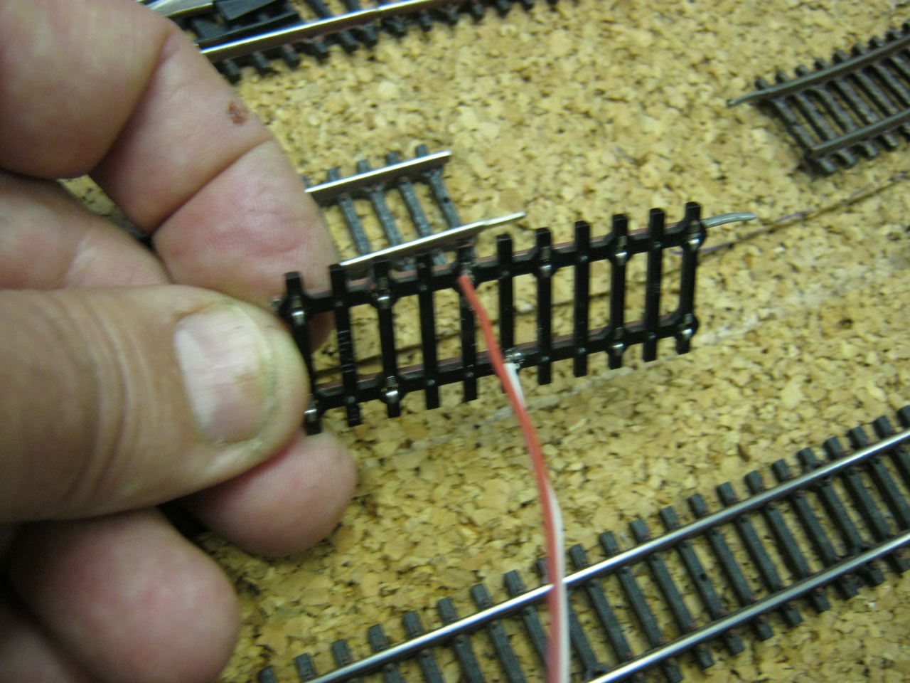

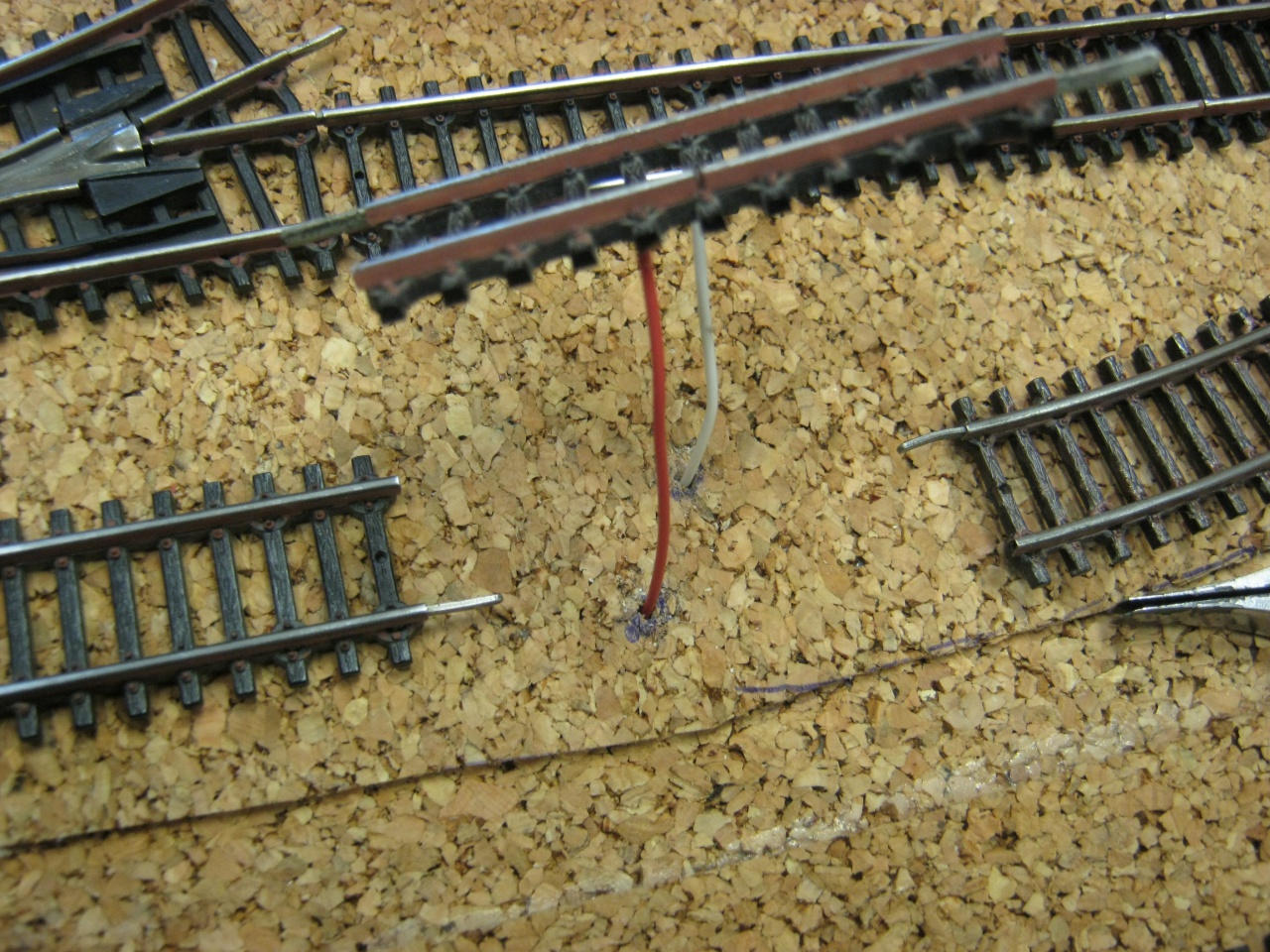

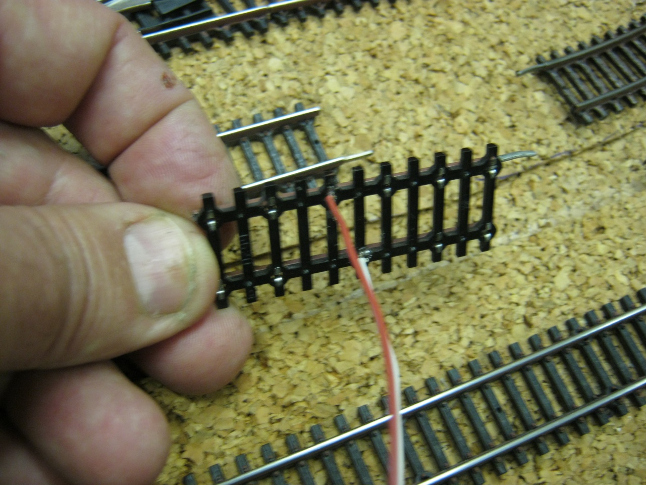

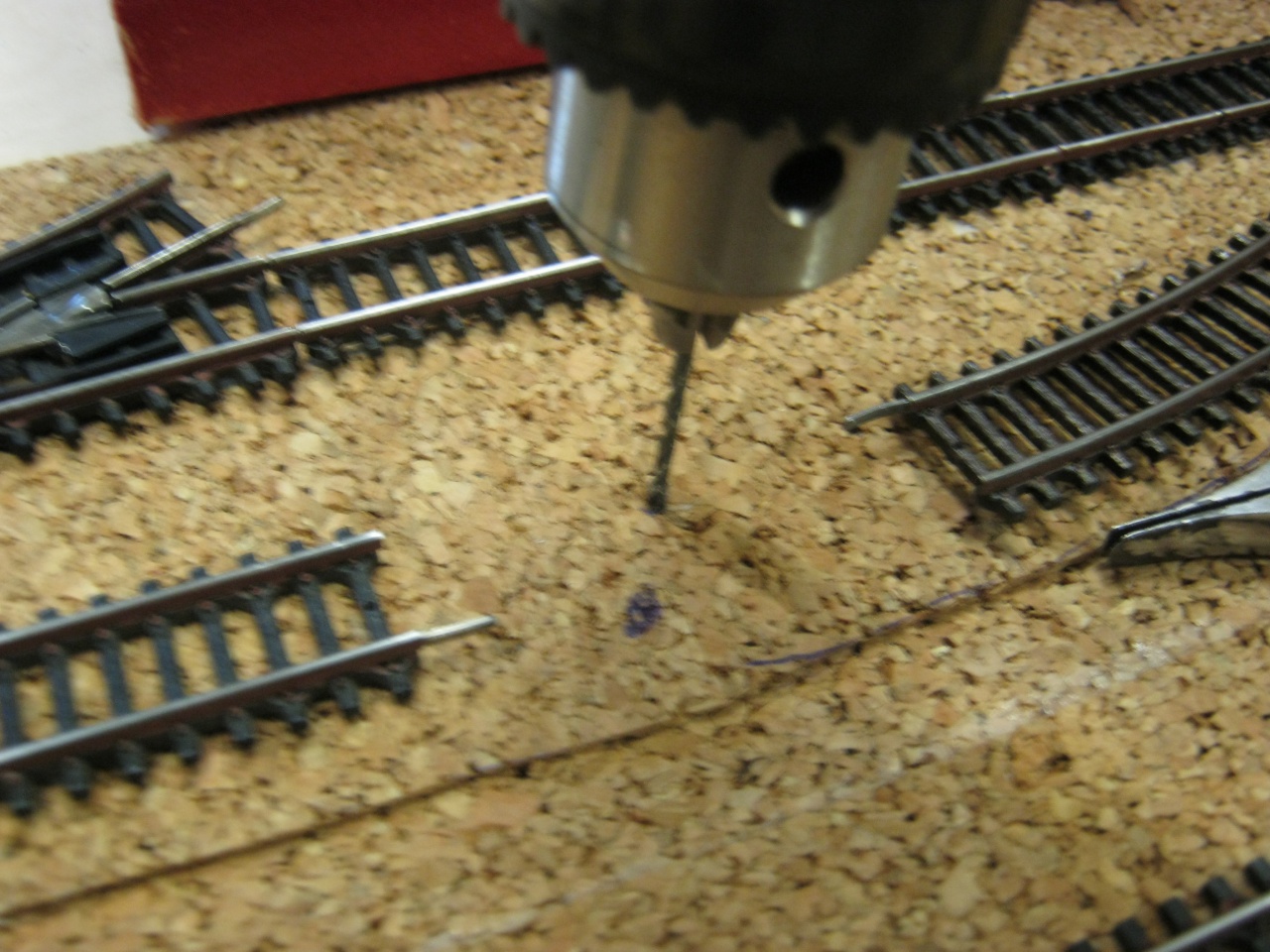

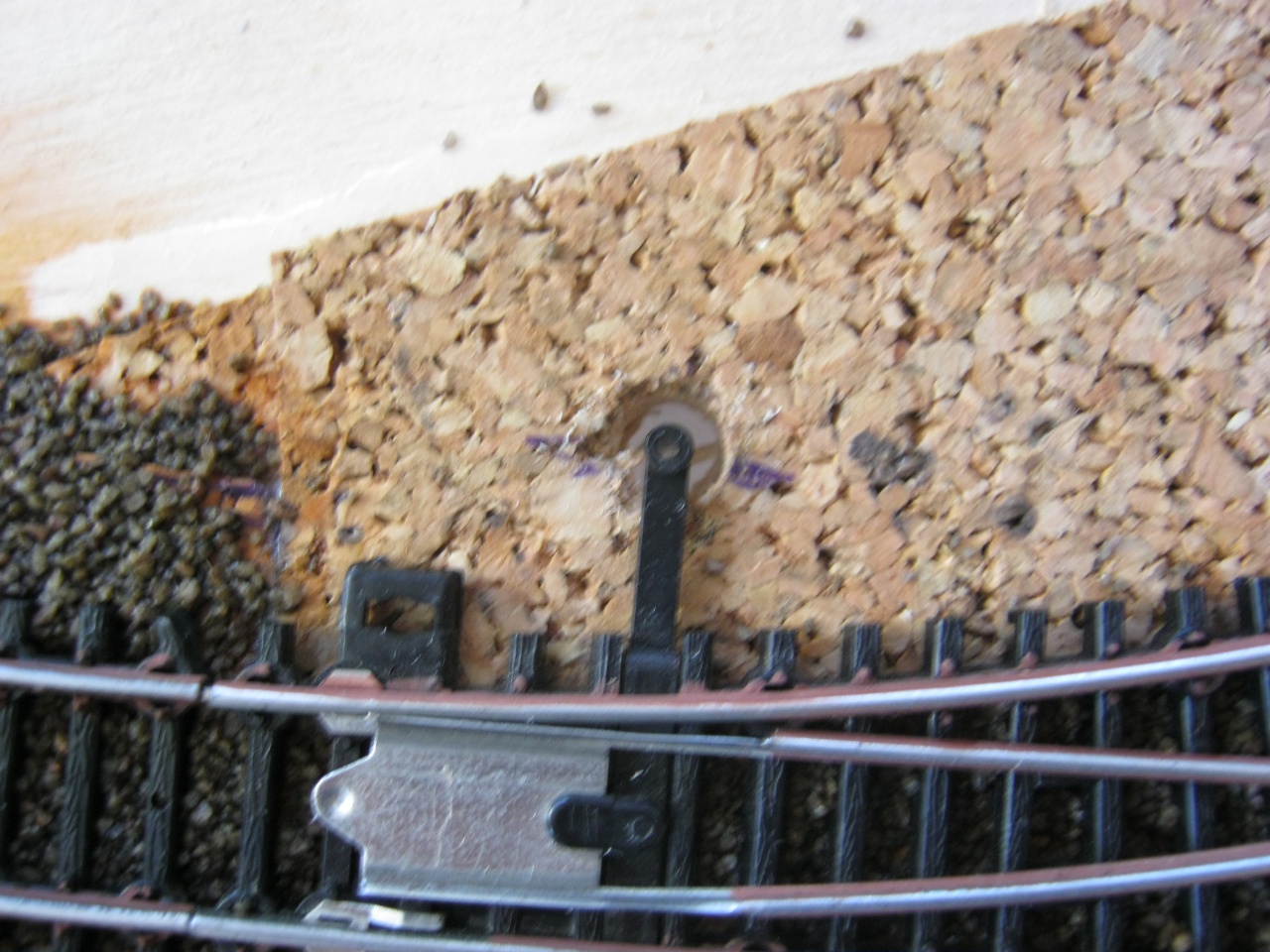

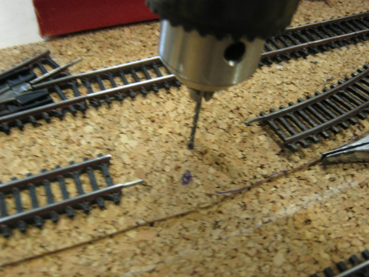

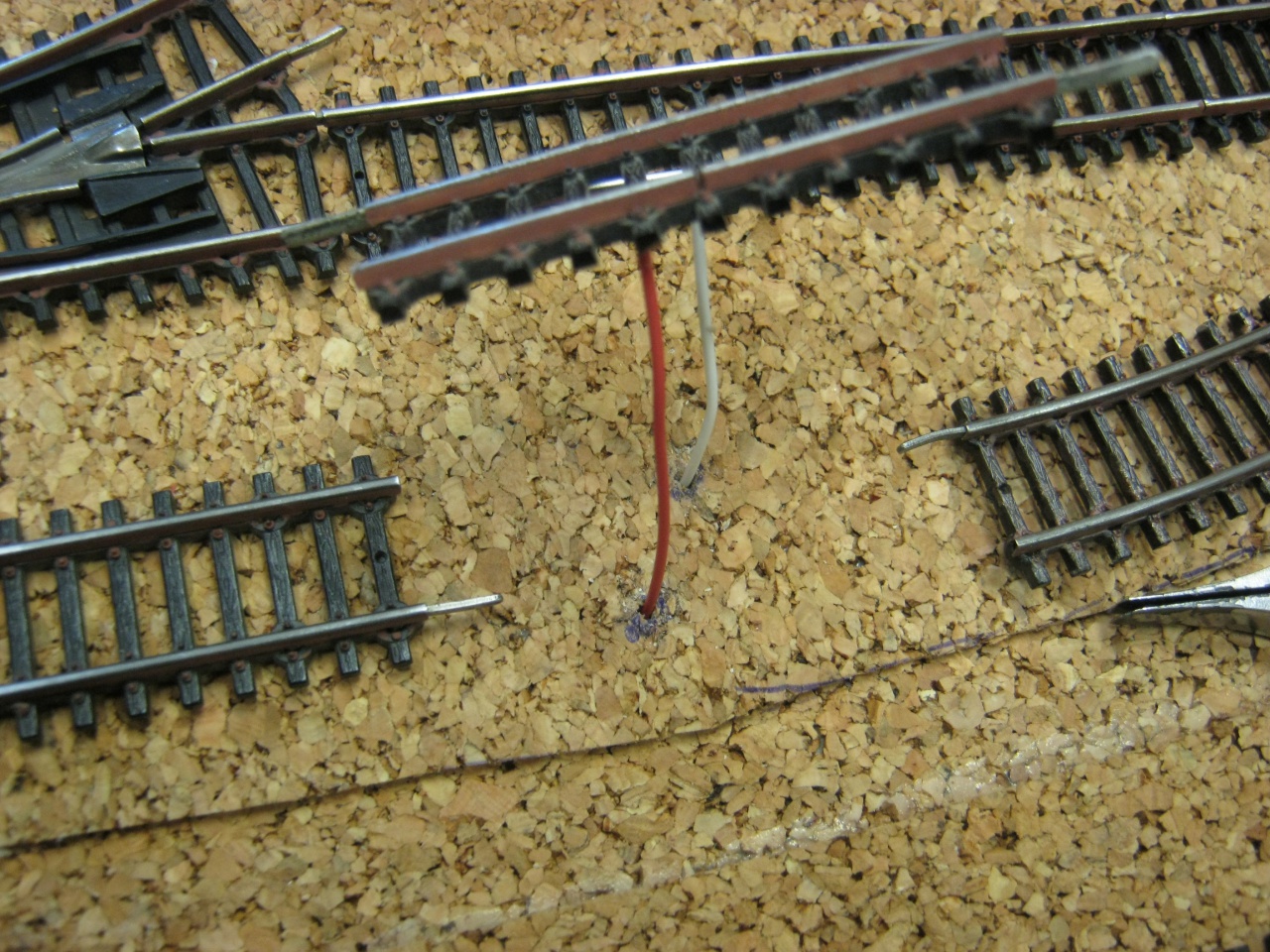

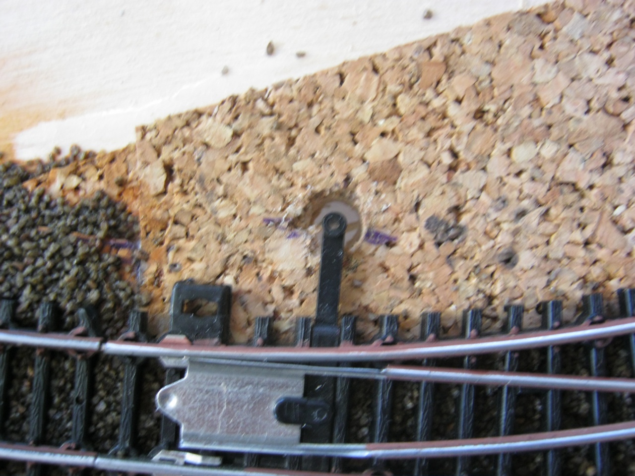

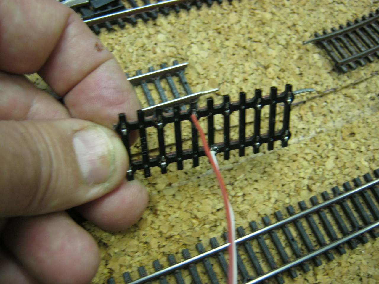

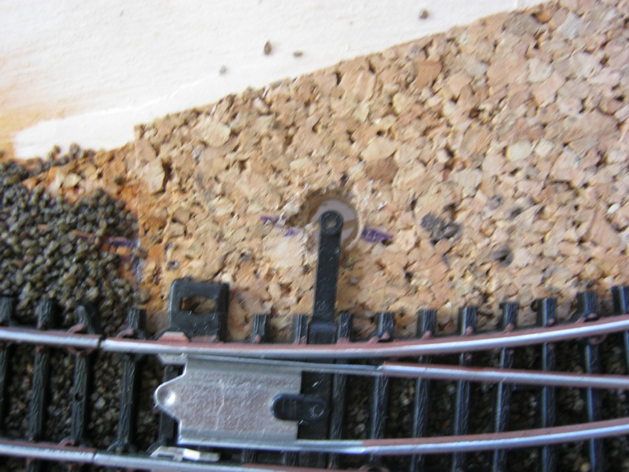

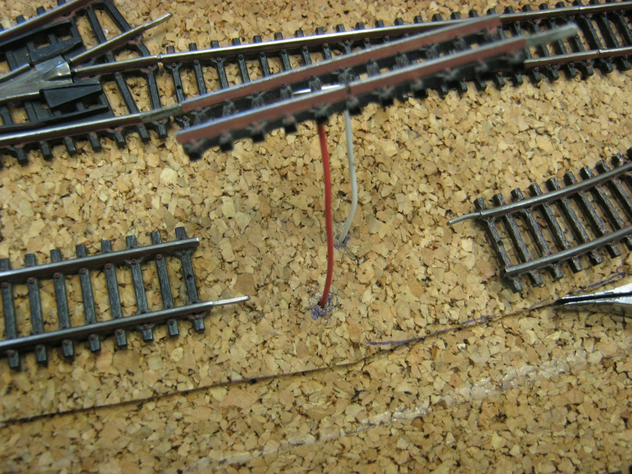

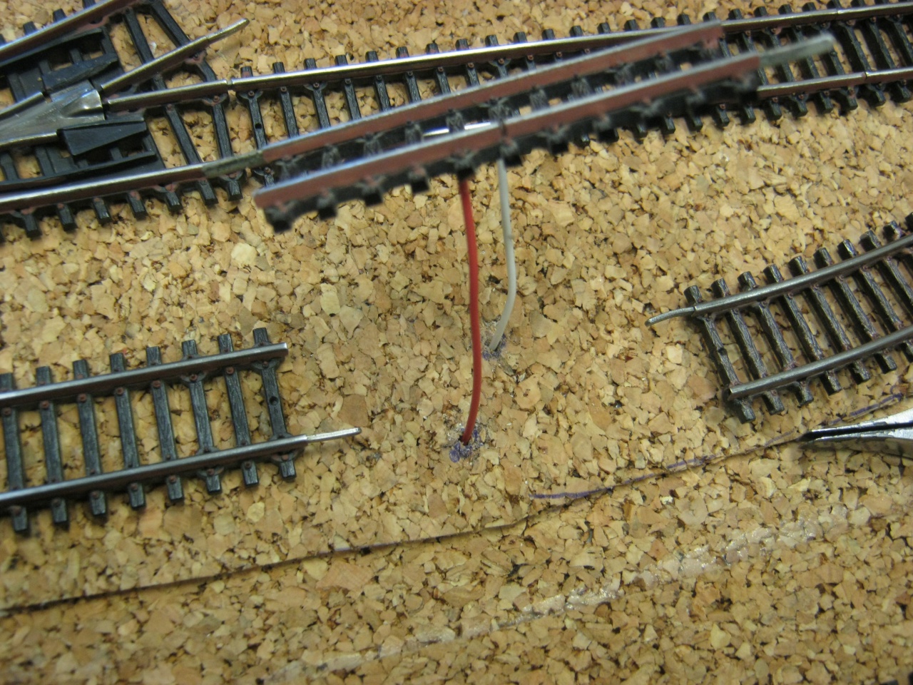

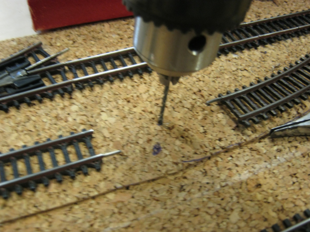

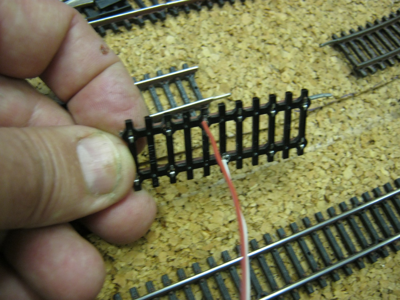

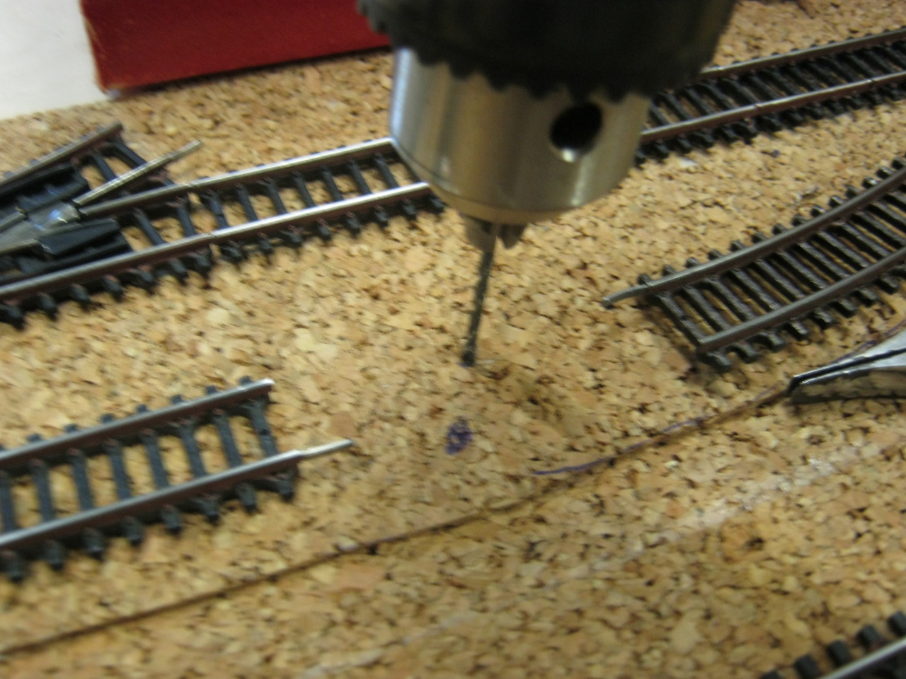

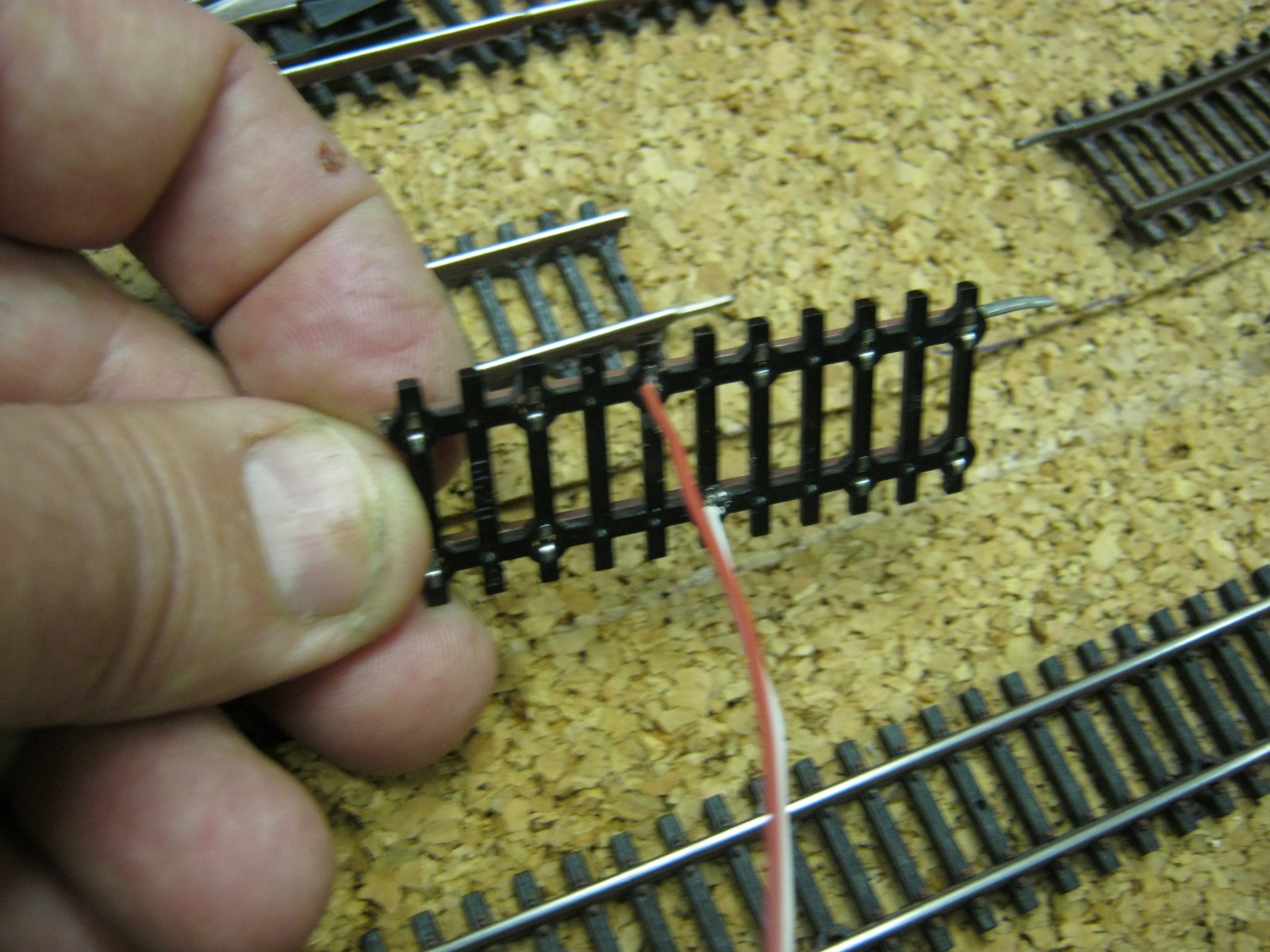

Mielőtt a sínek rögzítésre kerülnének, és az ágyazat is elkészül, előbb az elektromos bekötéseket is meg kell csinálni. Ahogy a korábbi Z méretű asztalnál, úgy iTT sem használok semmilyen bekötő, vagy szakaszoló sínt. Nemes egyszerűséggel a vékony vezetékeket alulról ráforrasztom a sínre. Figyelem! Erre csak olyanok vállalkozzanak, akiknek van már némi gyakorlatuk a forrasztásban, és van is egy vékony, max. 50W-os, szabályozható pákájuk! "Bádogos páka" esetén ezt inkább hagyjuk, és használjunk bekötő síneket!
A vezetékezésbe vigyünk egy kis logikát, és használjunk színes vezetékeket, hogy később könnyebben igazodjunk el a "kábeli rengetegben".
A jobb sín (ez a felénk eső sínszál, ez lesz majd szakaszolva is!) legyen piros. Én a kapcsolt szakaszokhoz is pirosat használtam. A bal sín, vagyis a tőlünk távolabbi a fehér. A képen egy olyan megszakító sín behelyezése látható, ami az egyik állomási vágány szakaszoló vágánya lesz. Elvileg ide a fehér vezeték nem kellene, de a biztos betáplálás érdekében érdemes a lehető legtöbb helyen megtáplálni a pályát. Régi BTTB (vagy H0-ban a régi PIKO vagy Fuggerth sínnél is!) ez fokozottan így van.

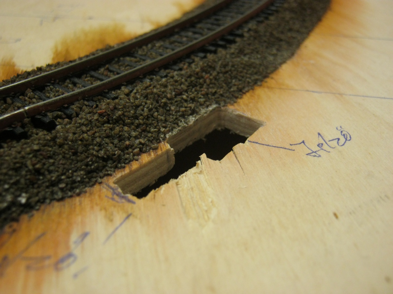

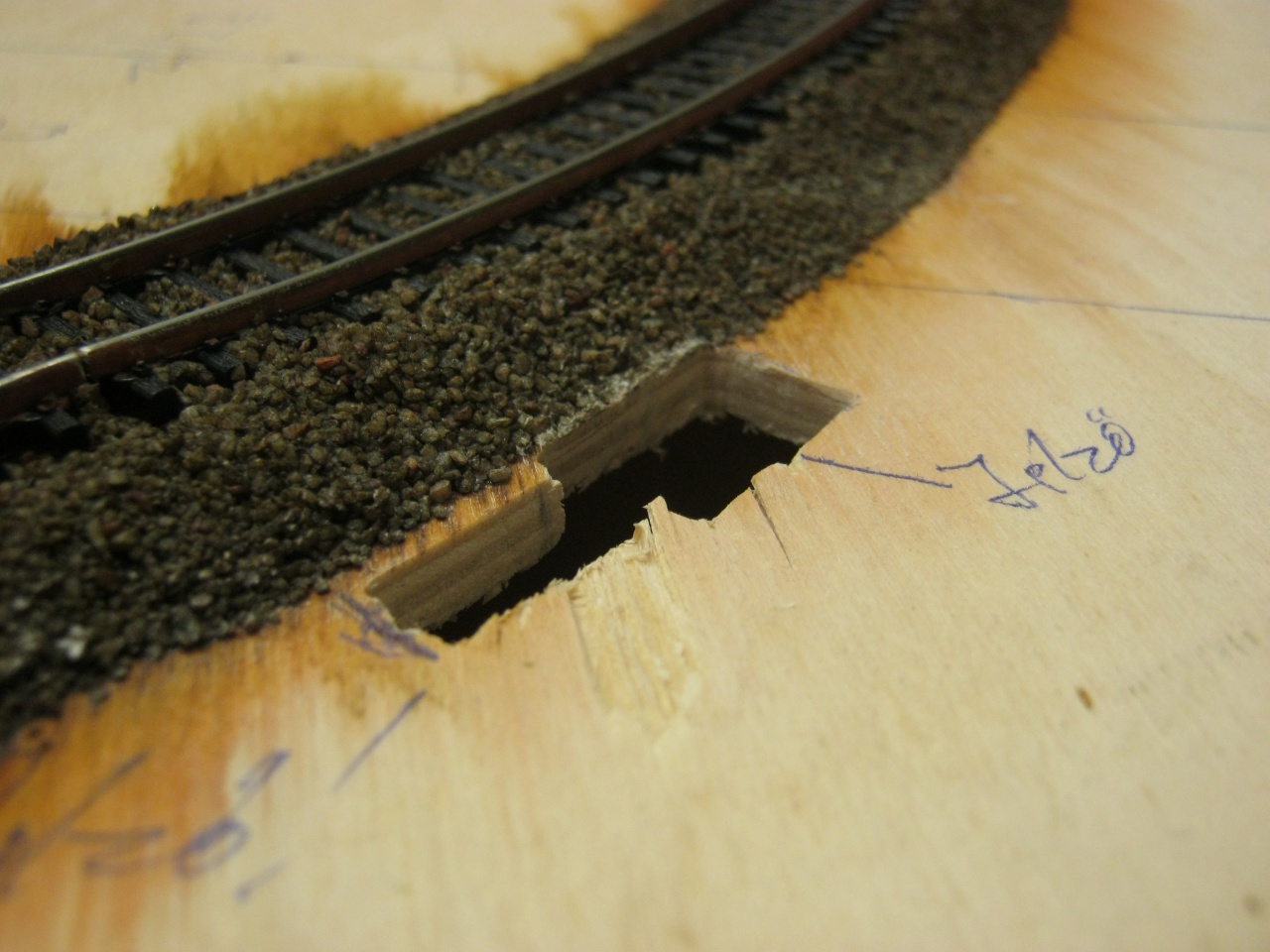

A vezetékeket az alaplemez alá kell bújtatni, így a vezetékeknek egy-egy furatot kell készíteni.
Majd ezeken a furatokon a vezetékeket átvezetve mehet a helyére a vágánymező.

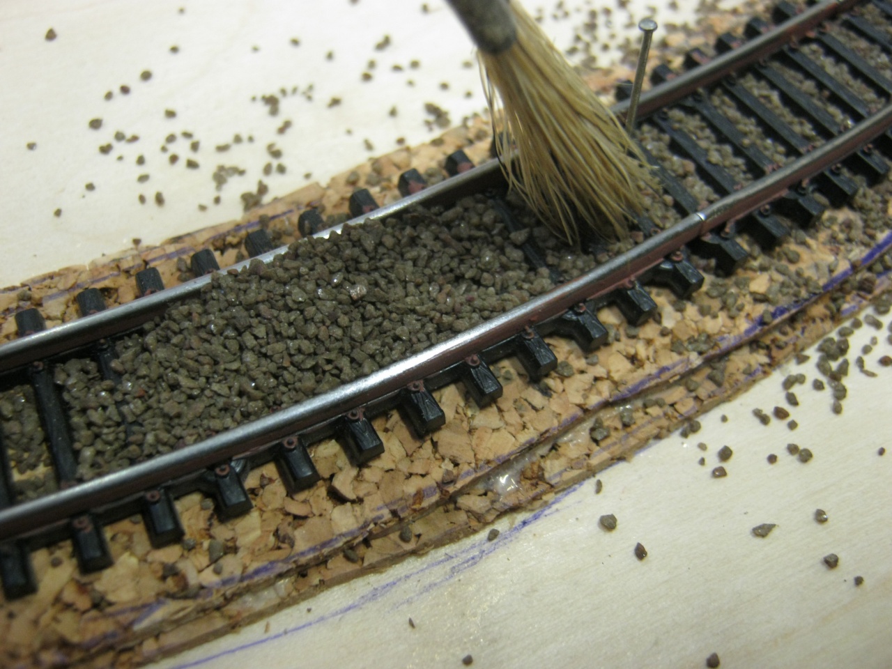

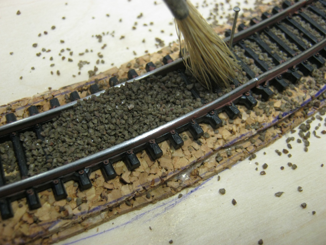

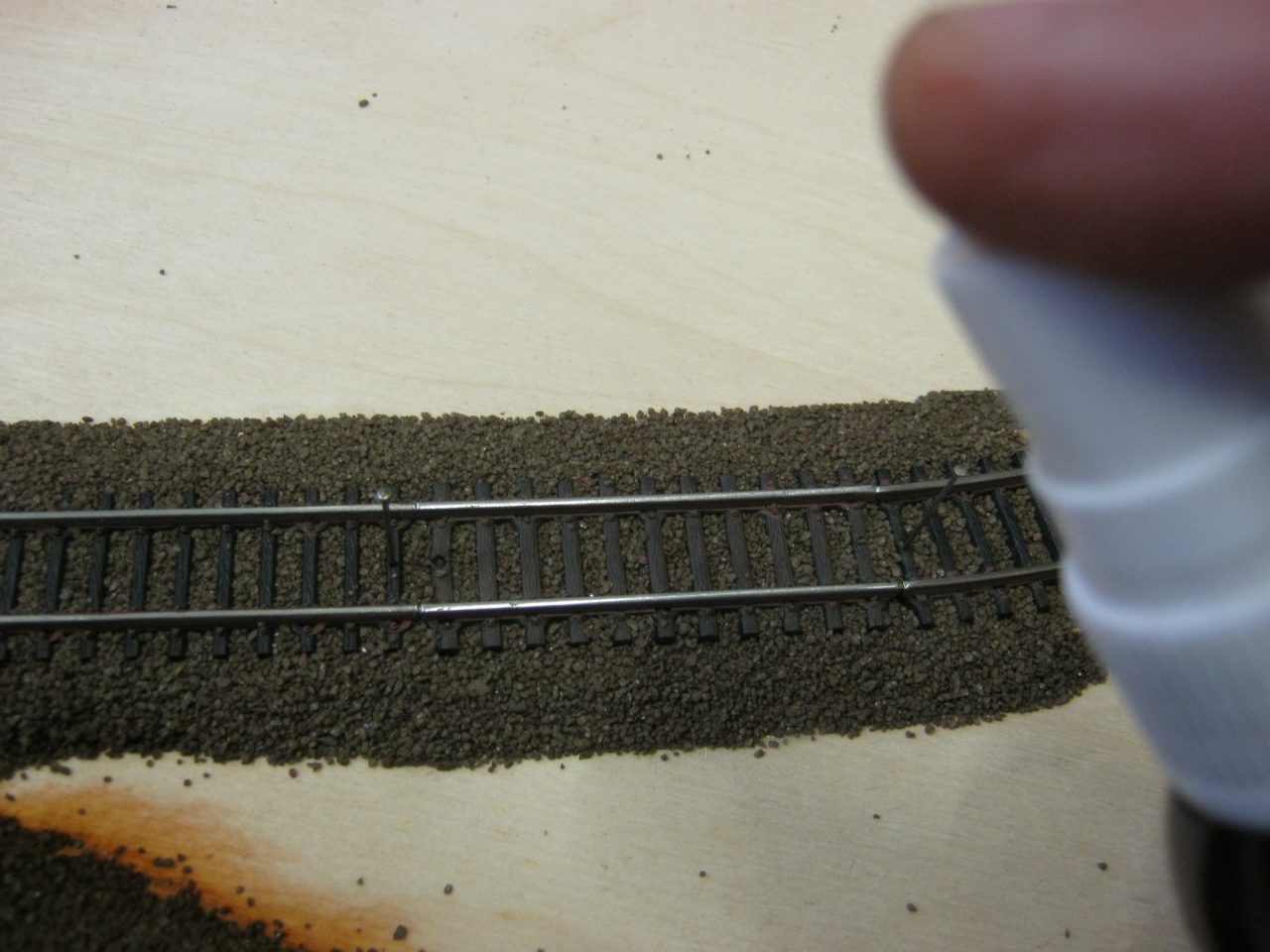

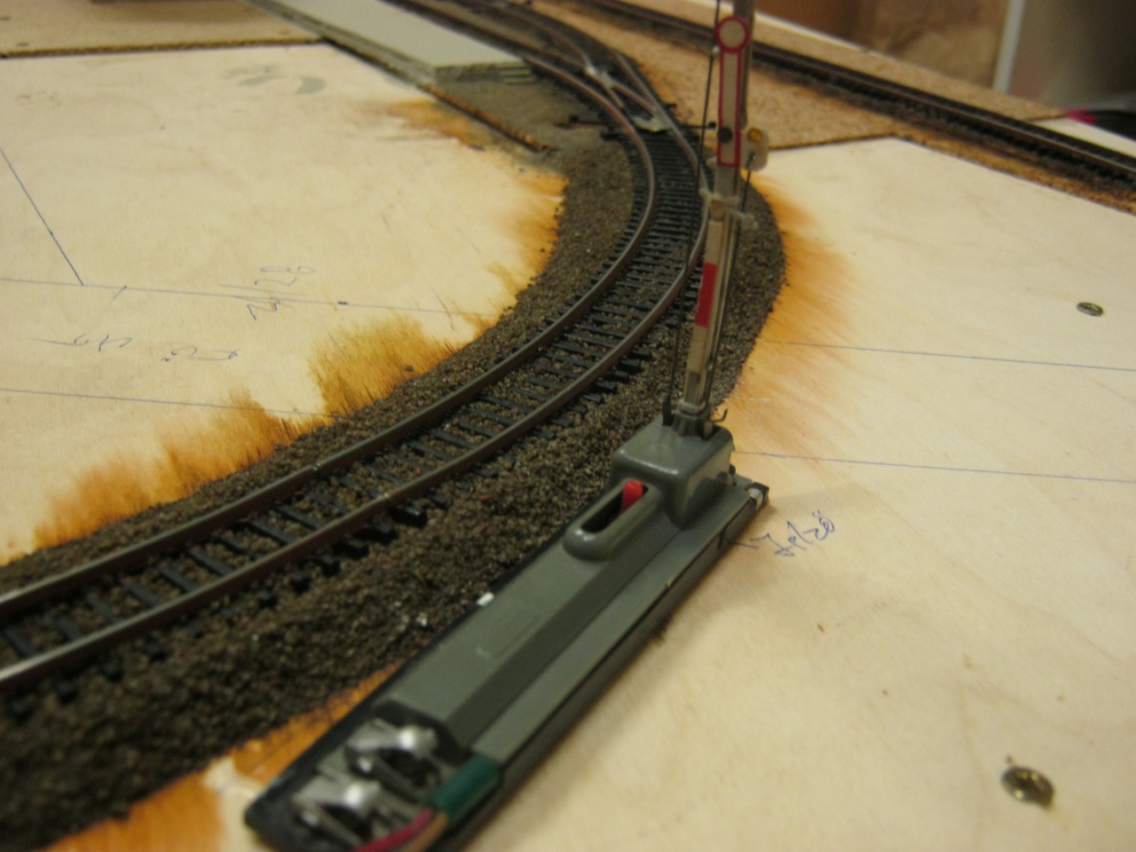

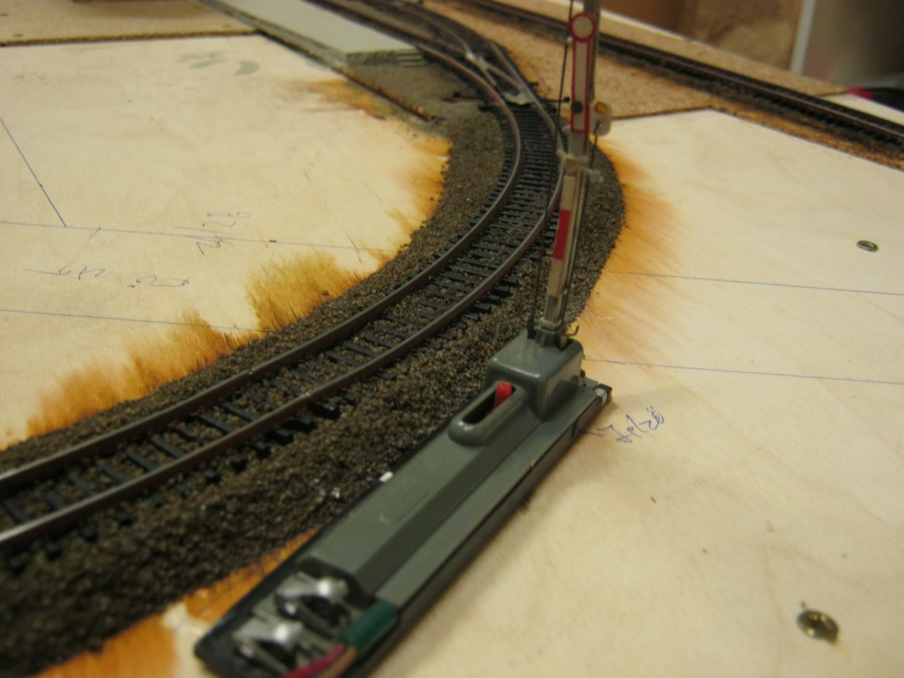

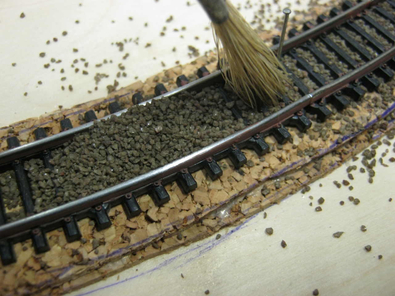

(#54597) csíkosháTTú válasza csíkosháTTú hozzászólására (#54578) Válasz • Dec 14, 2016

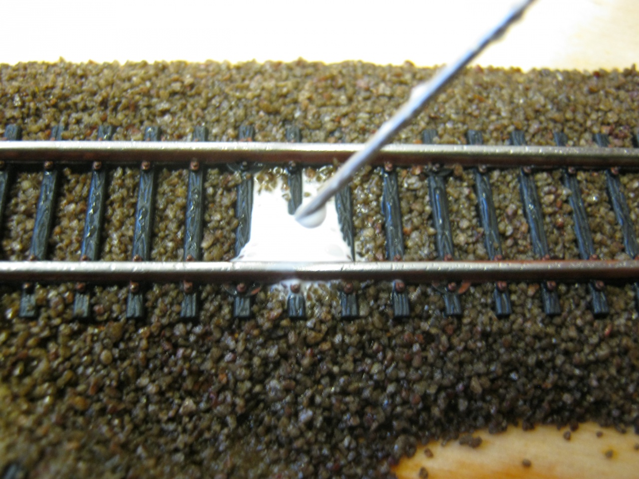

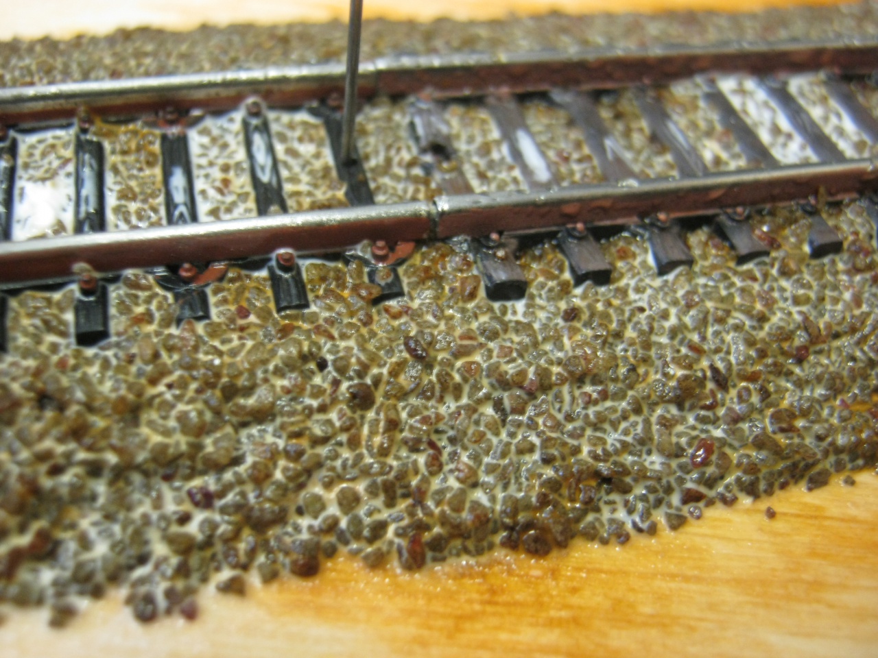

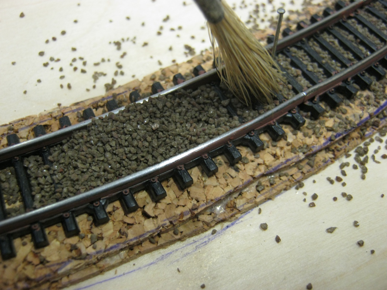

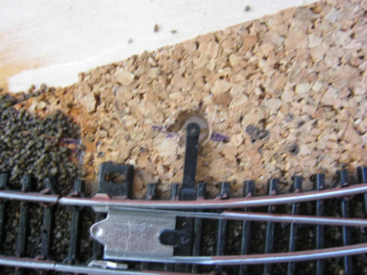

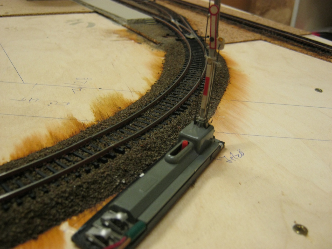

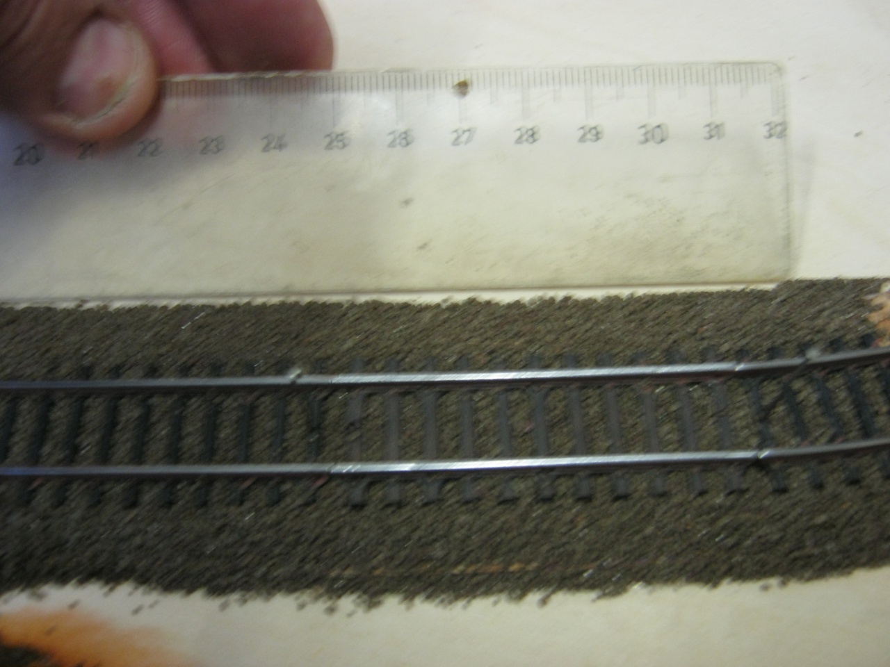

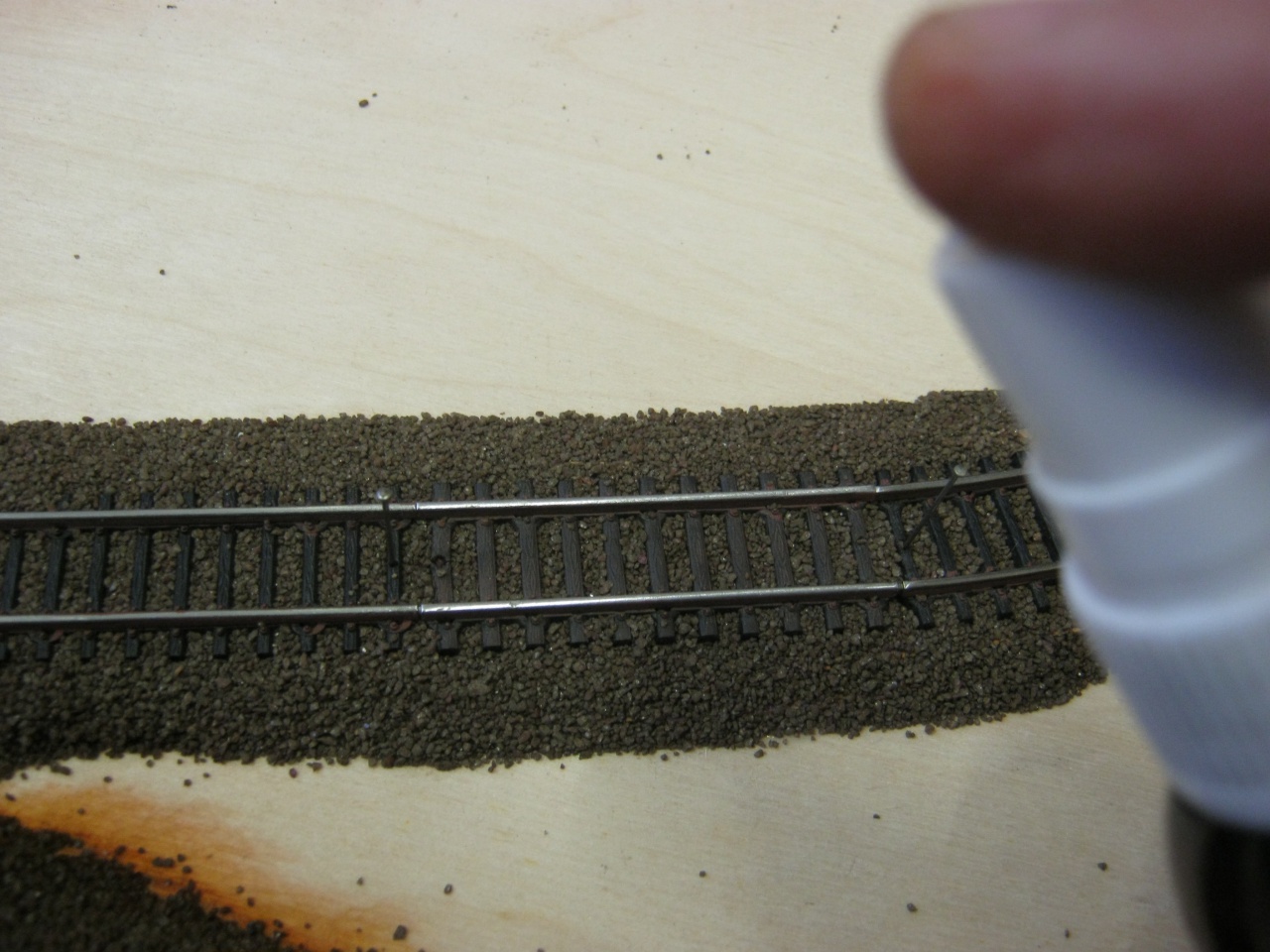

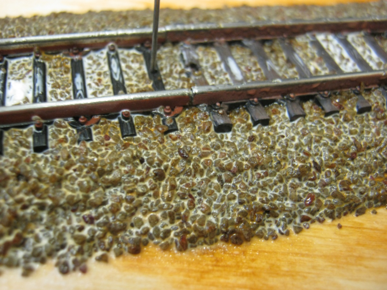

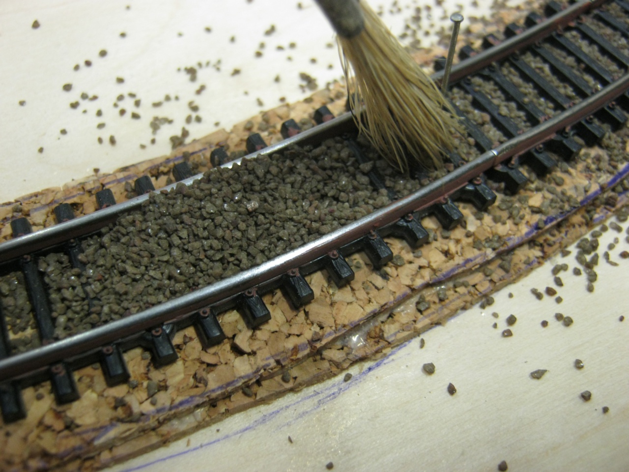

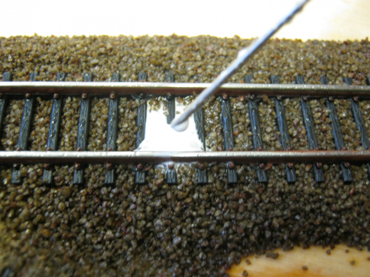

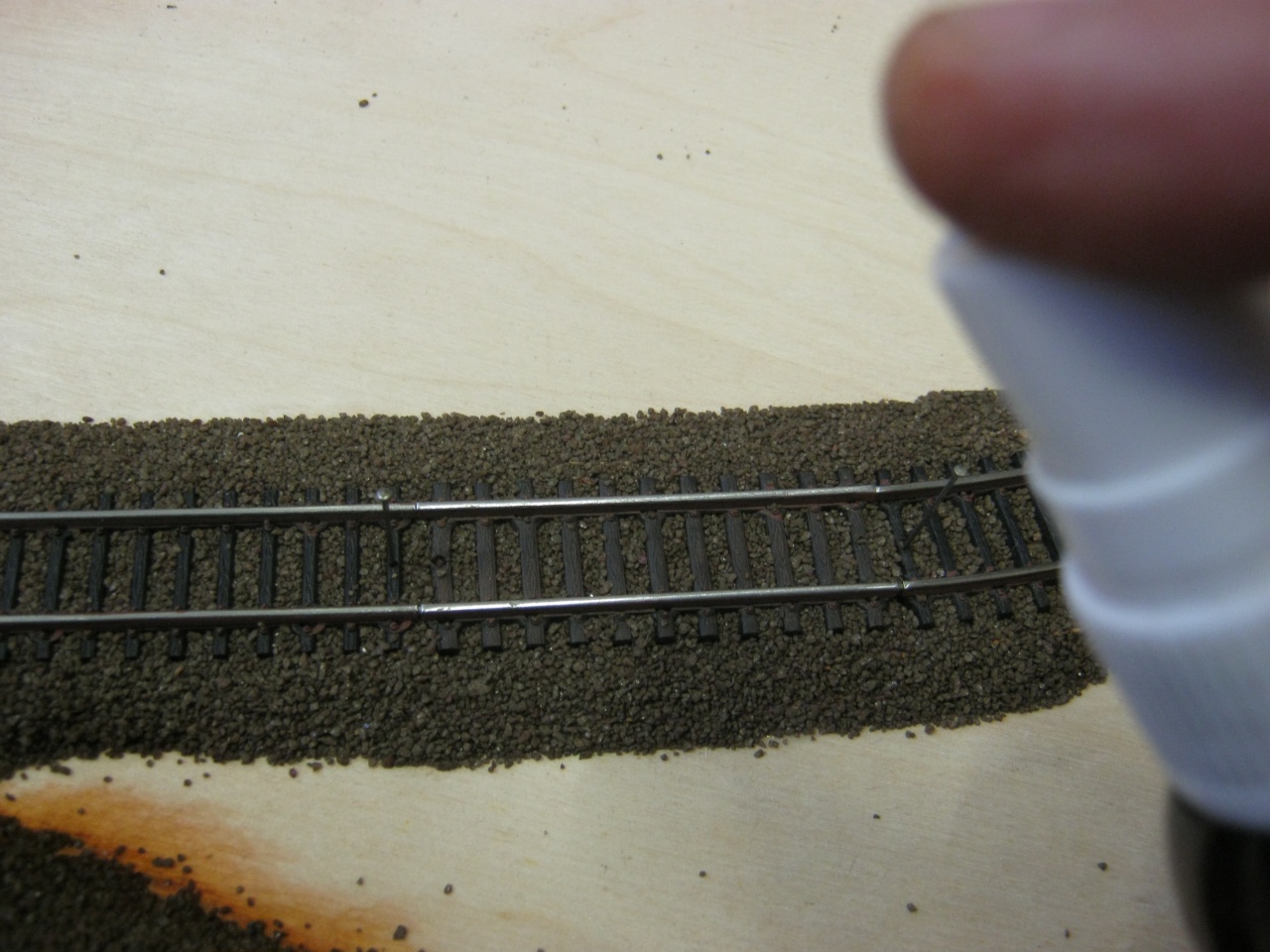

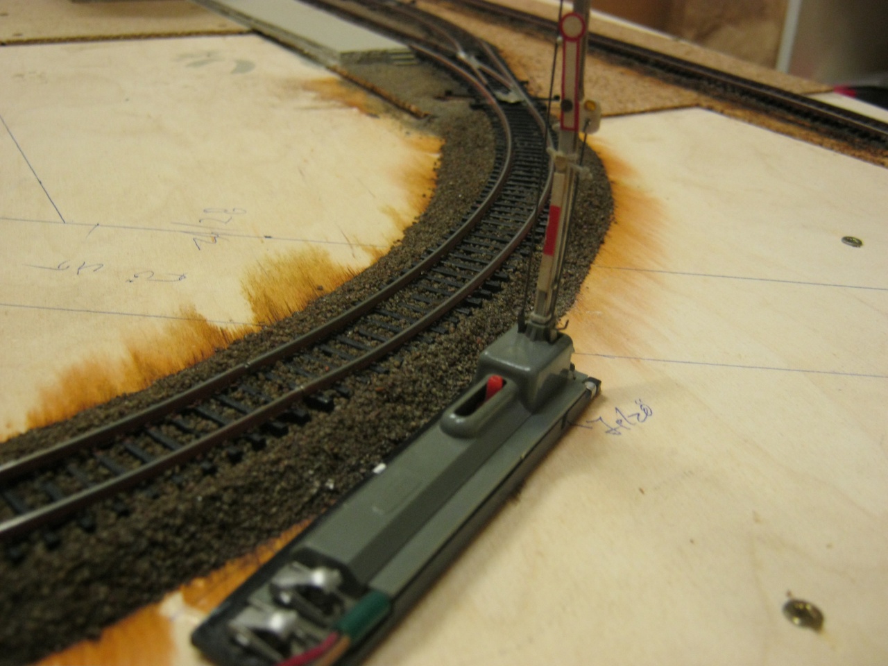

A bekötések vezetékei a helyükön, lehet ágyazatot készíteni a csupasz parafákon ülő vágányzatra!
Én most az Auhagen barna ágyazatkövét használtam, mert eléggé jól beleillik a mellékvonali koncepcióba. Van még egy tuti tippem, amivel nagyon jól lehet dogozni, ez a Paksinuti féle ágyazatkő, ez N, TT és H0 méretben is beszerezhető, de az bazaltszürke (lévén abból van), így nem kell azt a stílust követni feltétlen, amit most mutatok.
A síneket pár kritikus helyen gombostűvel rögzítsük ideiglenesen, ezek majd a ragasztó megszáradása után (egy nap!) eltávolítandók.
Szórjuk ki a vágányzatra az szóróanyagot, majd ecsettel egyengessük el, úgy, hogy a talpfarács szintje felett már ne legyen belőle!
Utána egy kis spricnis flakonból permetezzünk rá sima vizet.

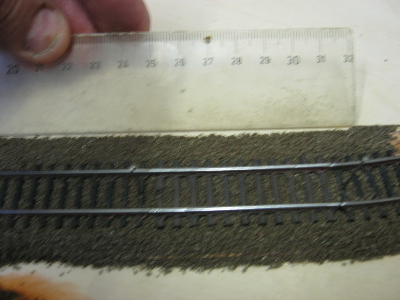

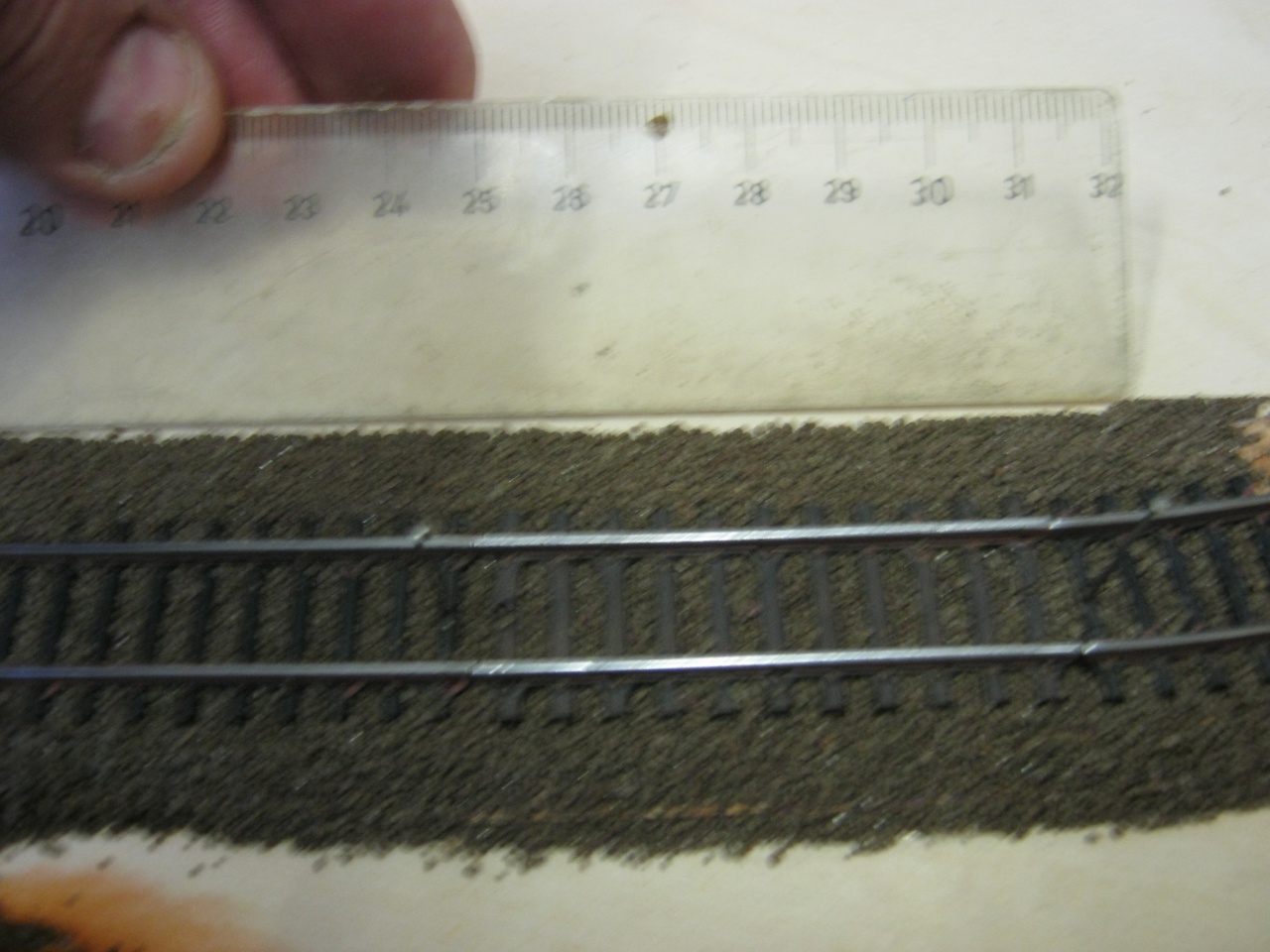

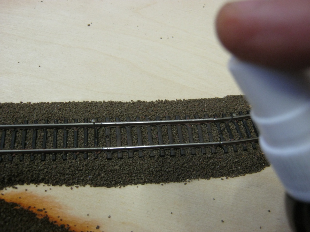

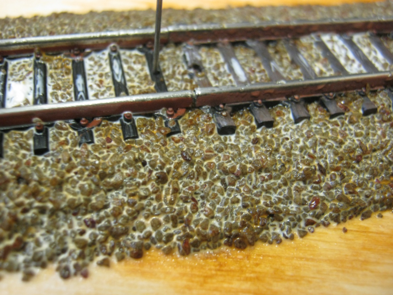

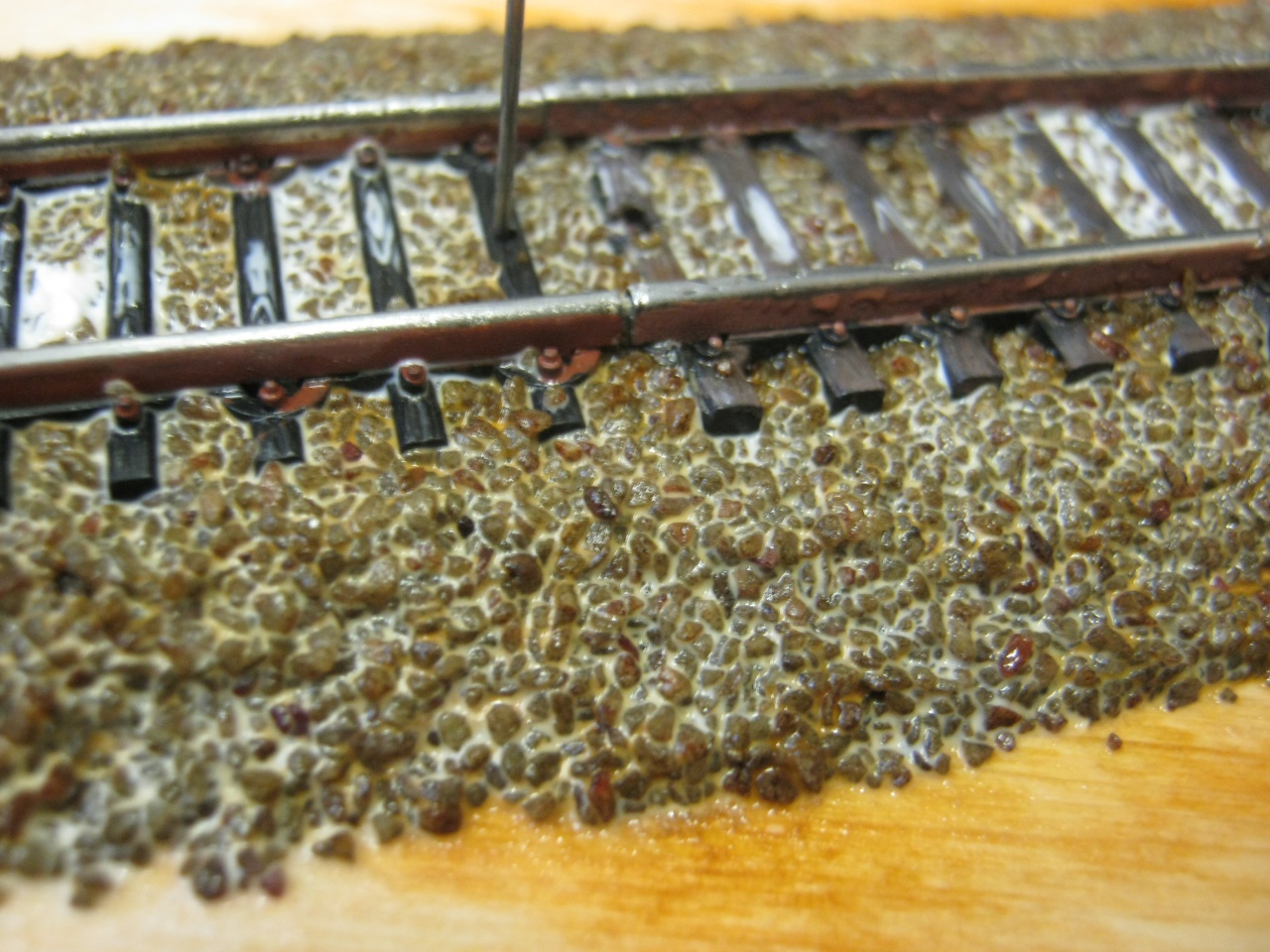

(#54598) csíkosháTTú válasza csíkosháTTú hozzászólására (#54597) Válasz • Dec 14, 2016
Ha szükséges, az ágyazat széleit még most igazíthatjuk, pl. egy vonalzóval.

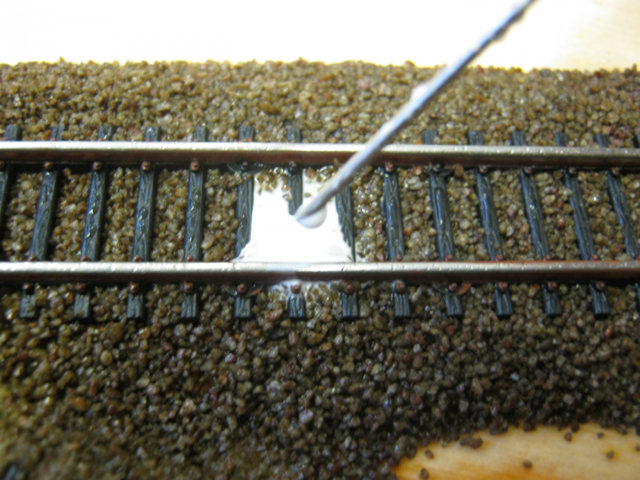

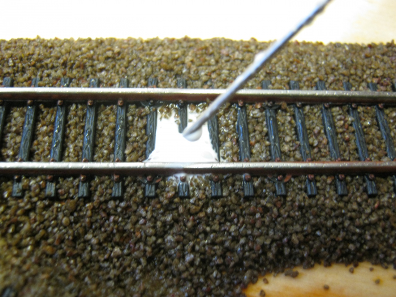

Utána csepegtessük be ragasztóval. A recept a következő:
- vízbázisú faragsztó, a normál kötési idejű, az express ide most nem jó!
- víz,
- mosogató szer, vagy folyékony szappan.
Ezeket keverjük el úgy, hogy egy rész ragasztó, és egy rész víz, majd ebbe a higított ragasztóba kell pár csepp mosogatószer, vagy folyékony szappan. Utóbbi azért, hogy a folyadék egyenletesen terüljön el az elegyengetett ágyazat anyagon, és ne rántsa össze csomóba.
Utána csepegtessük be az ágyazatot ezzel a ragasztóval!

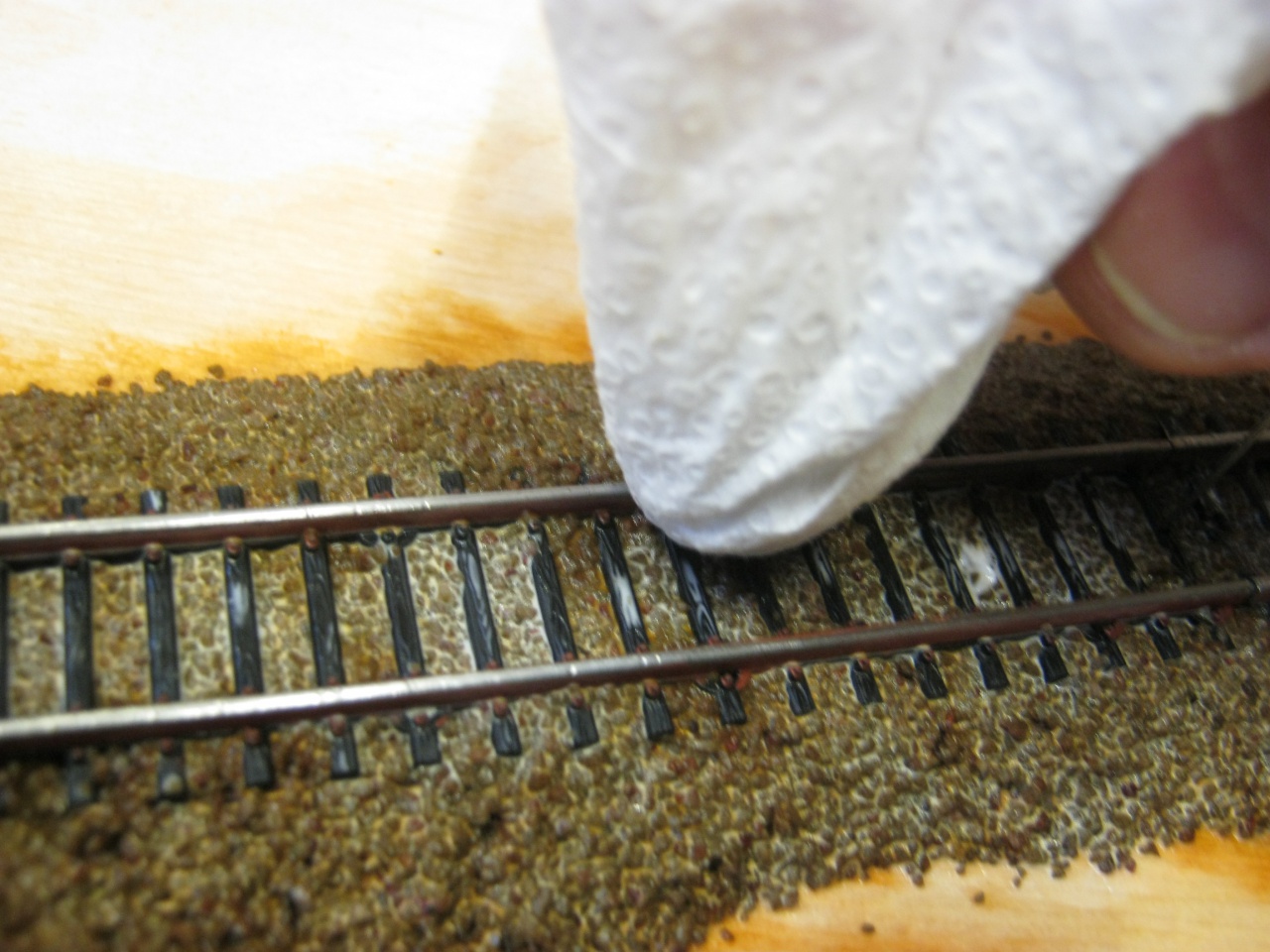

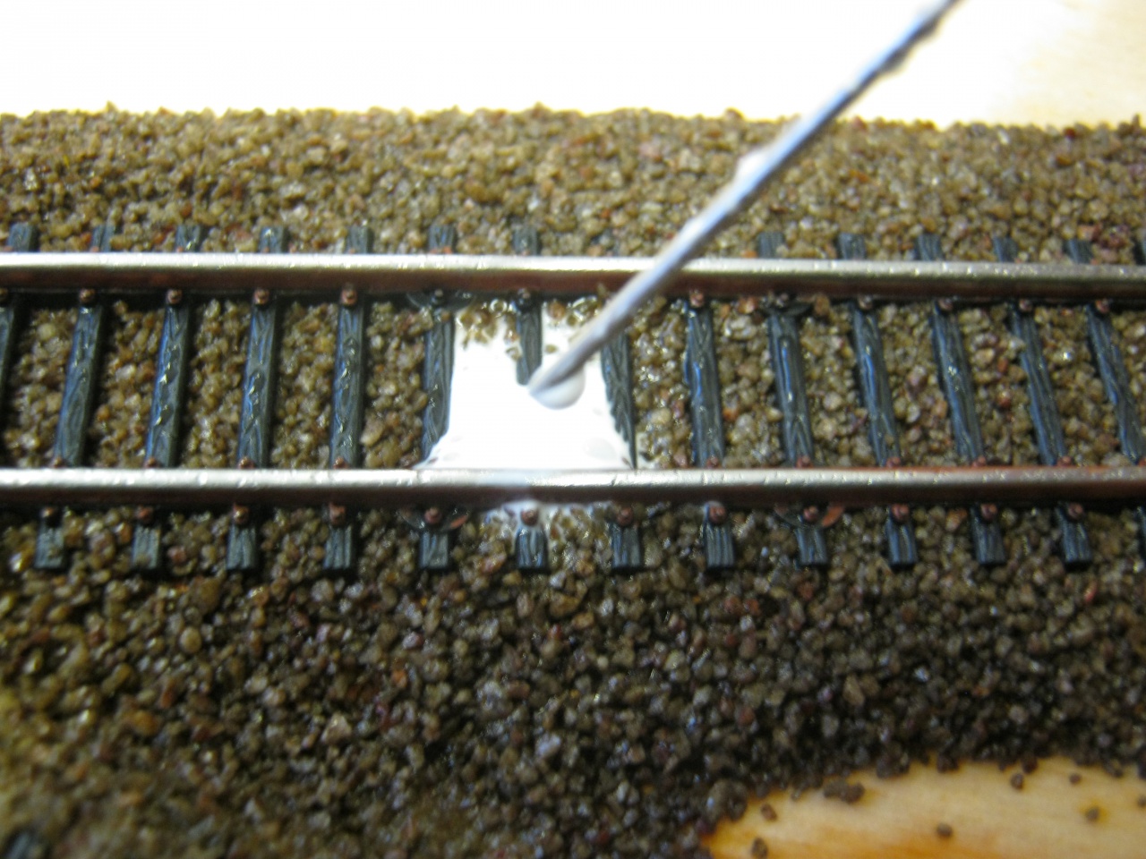

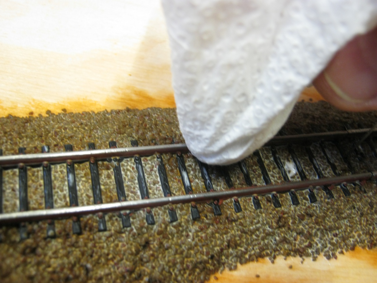

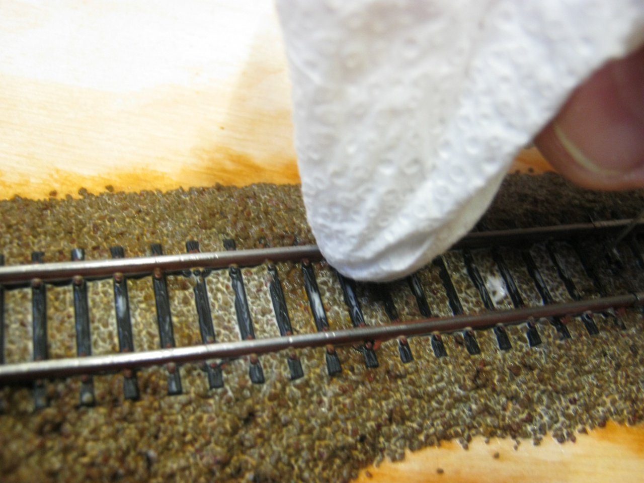

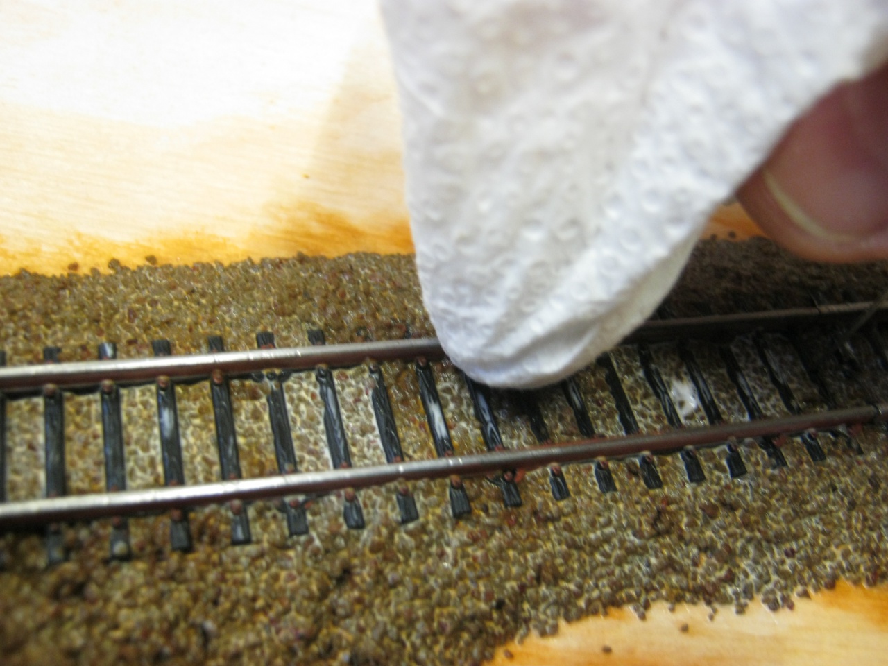

(#54599) csíkosháTTú válasza csíkosháTTú hozzászólására (#54598) Válasz • Dec 14, 2016

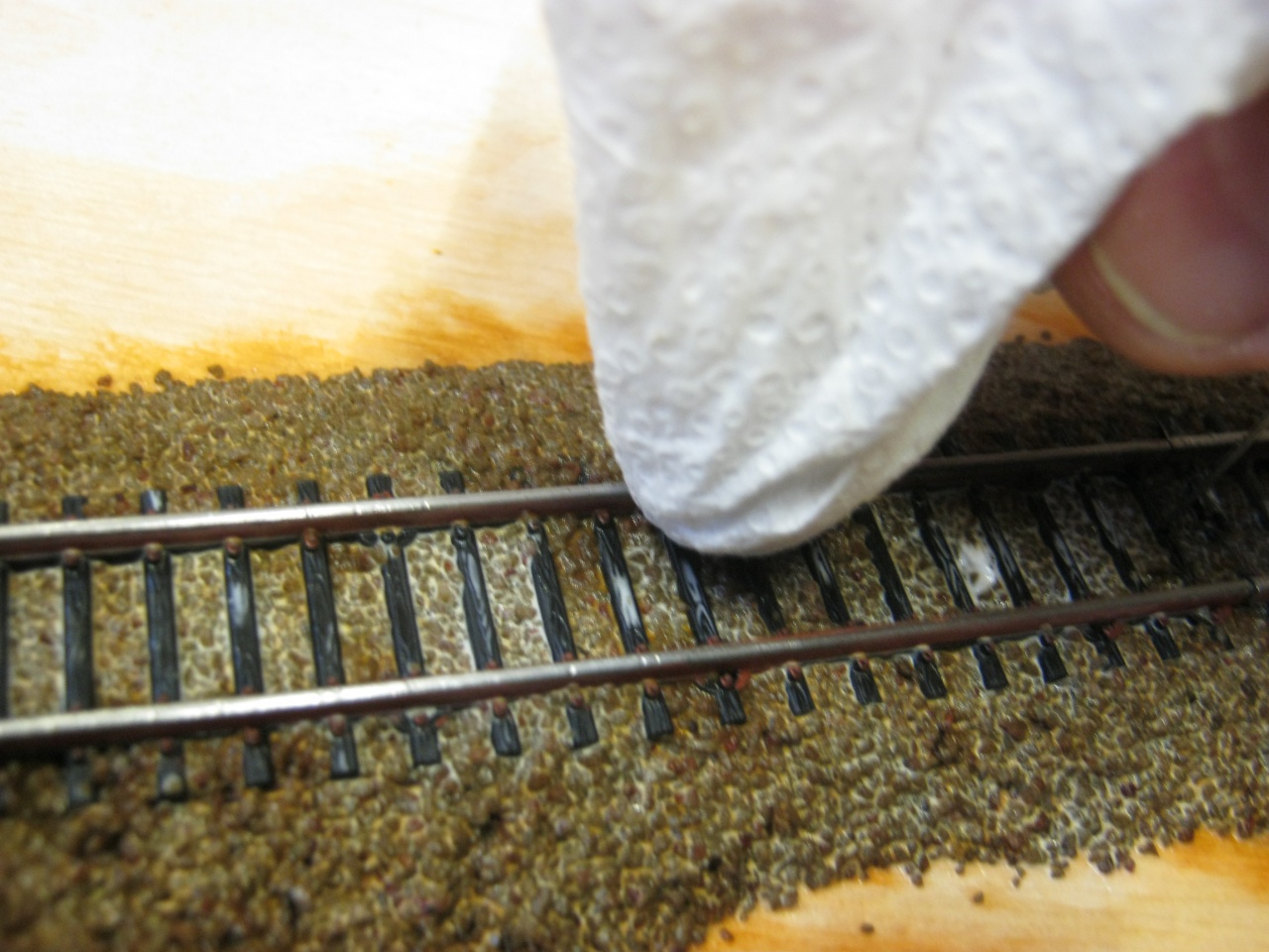

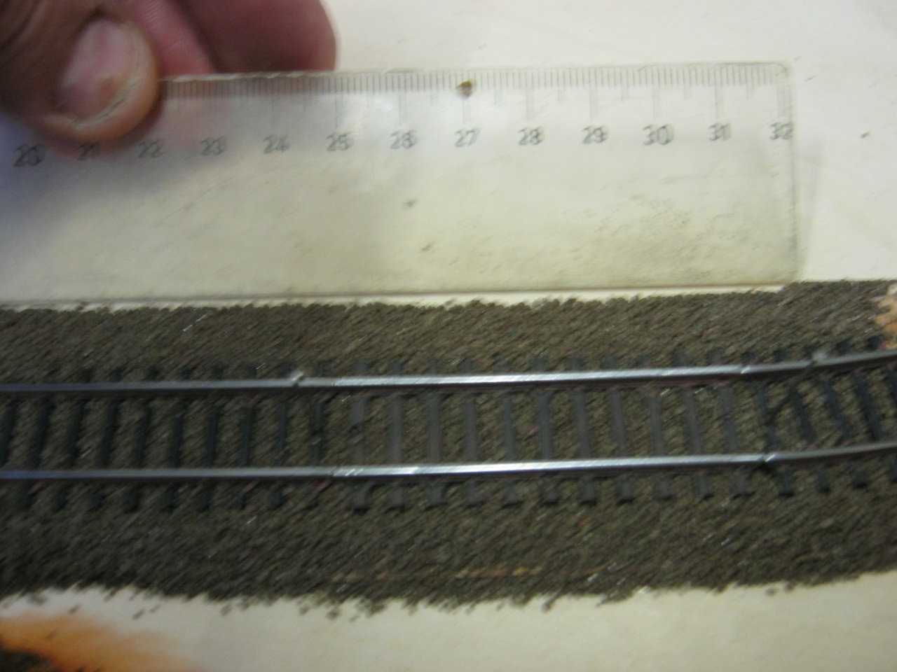

Ha végeztünk egy szakasszal, a felesleges vizet a sínszálak felületéről le kell törölni. Én ezt konyhai papírtörlővel szoktam csinálni. Vigyázat, az ujjunkra alaposan feszítsük rá a törlőpapírt, ne lógjon rá a ragasztós ágyazatra, mert az még képlékeny!
Utána csak meg kell várnunk, hogy a most még ragasztótróól fehéres ágyazaton a ragasztó megkössön. Mehetünk a következő szakaszra és folytathatjuk az ágyazat készítését az eddigiek szerint. Ha készen vagyunk lesz egy nap pihenőnk, amíg a ragasztó megköt, ezalatt lehet majd mást csinálni, egy kicsit előre dolgozni az épületeken, vagy patinálni az alagút kapukat, stb, stb.

(#54609) BaTTka válasza csíkosháTTú hozzászólására (#54598) Válasz • Dec 15, 2016
Már régen fúrja az oldalamat hogy az express ragasztó miért nem jó ágyazatot, füvet, stb. ragasztani? Én azzal szoktam. Illetve egészen pontosan mindig azzal ragasztok ami éppen van. Ha az normál ragasztó akkor azzal, ha vízálló akkor azzal, ha pedig történetesen express akkor meg azzal. Eddig nem találtam különbséget a végeredmény tekintetében a különböző ragasztók használata után.
(#54610) csíkosháTTú válasza BaTTka hozzászólására (#54609) Válasz • Dec 15, 2016
Mert gyorsan köt, és lehet, hogy egy abszolút kezdő kolléga már nem fog tudni variálni vele, pedig még kellene valamit szöszmötölni, még a megkötés előtt.
Ha gyakorloTTabb az ember, akkor ez a szempont nem sok vizet zavar.

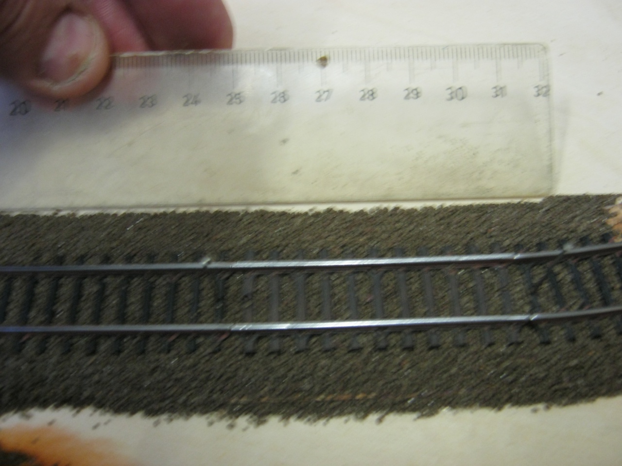

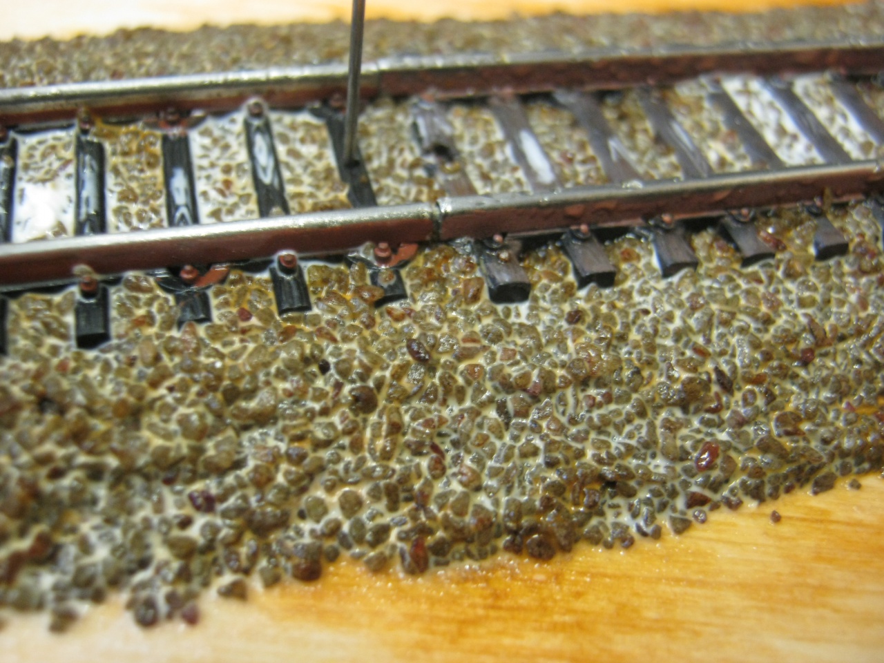

(#54613) Lazsi válasza csíkosháTTú hozzászólására (#54597) Válasz • Dec 15, 2016
Nagyon tetszik a leírásod! Örülök, hogy elkezdted!
Egy kérdés (igazából sejtem a választ, inkább csak megerősítést várok):
Jól gondolom, hogy a síneket semmi más nem rögzíti, mint az ágyazat és a bele folyatott ragasztó? Ez elégséges rögzítés? Nem mozdul el később sem? Engem biztosan arra késztetne, hogy rengeteg ragasztót öntsek rá, mert akkor biztosan lefolyik az aljáig (a parafáig) és stabil rögzítés alakul ki... Ez olyan "rá kell érezni" dolog? (A parafa ugye rögzítve van az alaplemezhez?)

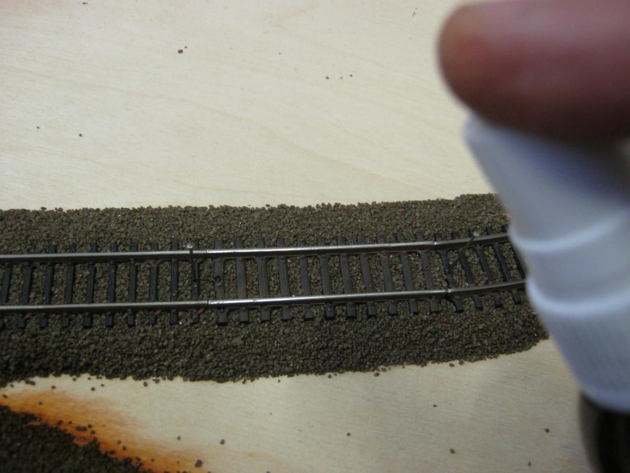

(#54616) csíkosháTTú válasza Lazsi hozzászólására (#54613) Válasz • Dec 15, 2016
Köszönöm! Ha minden jól megy, ma este is lesz egy tudósítás.
Jól látod, ha megkötött a ragasztó, akkor csak maga az ágyazat rögzíti a síneket. Elegendő, nem tud mozogni, ha kivártuk az egy nap kötési időt. A parafa, az természetesen fixen le van ragasztva, higítás nélküli faragasztóval.
A ragasztó becsepegtetését az elecsetelt ágyazatra nem kell túlzásba vinni! TT méretben egy csepp/talpfaköz elegendő, és kb ugyanilyen arányban az oldalakon is. H0-ban ez egy picit több, lehet két kövér csepp is. De nem kell, sőt felesleges is "telepumpálni" ragasztóval az ágyazatot.
Egy tanács: Egy kiselejtezett vágánymezőn próbáld ki előbb a módszert! Rá fogsz jönni, mert a ragasztón nagyon szépen látszik, ahogy terül el a benedvesített ágyazaton. Az ecsettel elsimított/igazított ágyazatot sem beáztatni kell, hogy tocsogjon, hanem csak bepermetezni.

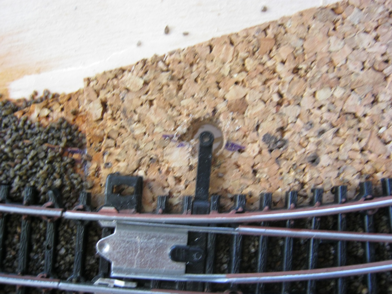

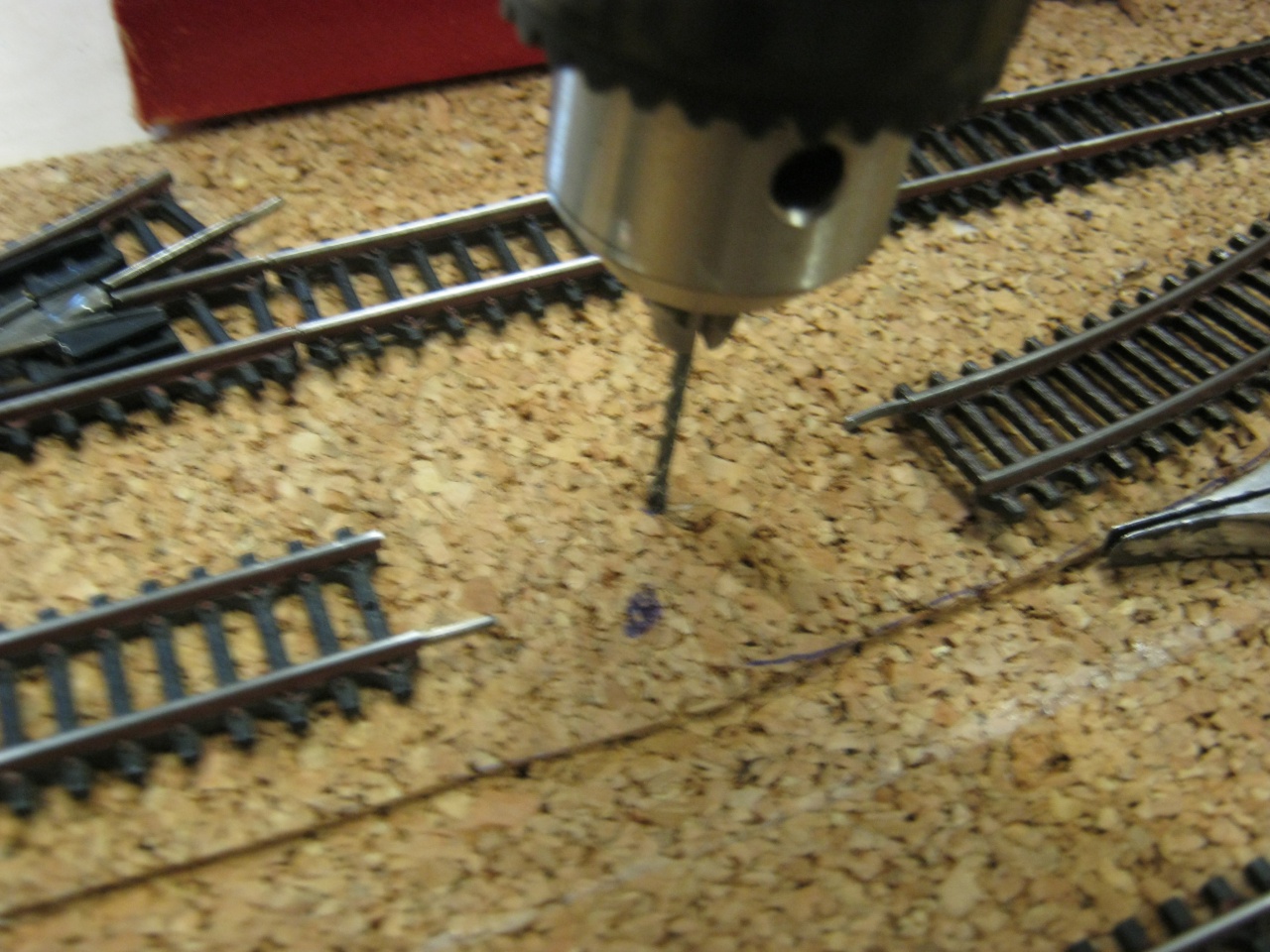

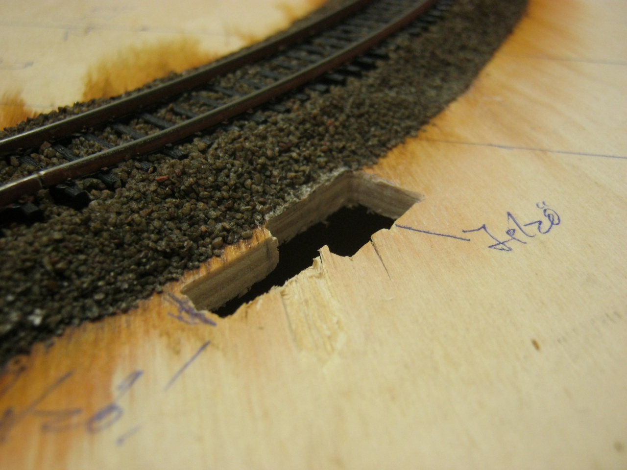

(#54660) csíkosháTTú válasza csíkosháTTú hozzászólására (#54599) Válasz • Dec 20, 2016
MielőTT a váltkat is rögzítenénk az ágyazattal, ki kell fúrni az állítómű furatait.
Ugyanis a BTTB váltókhoz adott állítóüművet el lehet rejteni az asztallap alá, így nem fog majd éktelenkedni a sínek mellett. Ez a cucc a mai napig kapható, a Tillig cikkszáma: 07960. 7mm-es lyukat kell fúrnik ehhez az alaplemezbe. Ezt fúrjuk ki minden váltónál, mielőtt az ágyazattal óvatosan rögzítjük őket.
Még egy vágást kell készítenünk, az állaomás bejárati jelzőjének. A régi SIBA jelző hajtóműve sem szebb látvány az asztallap felett, de ezt is el lehet dugni alulra.
