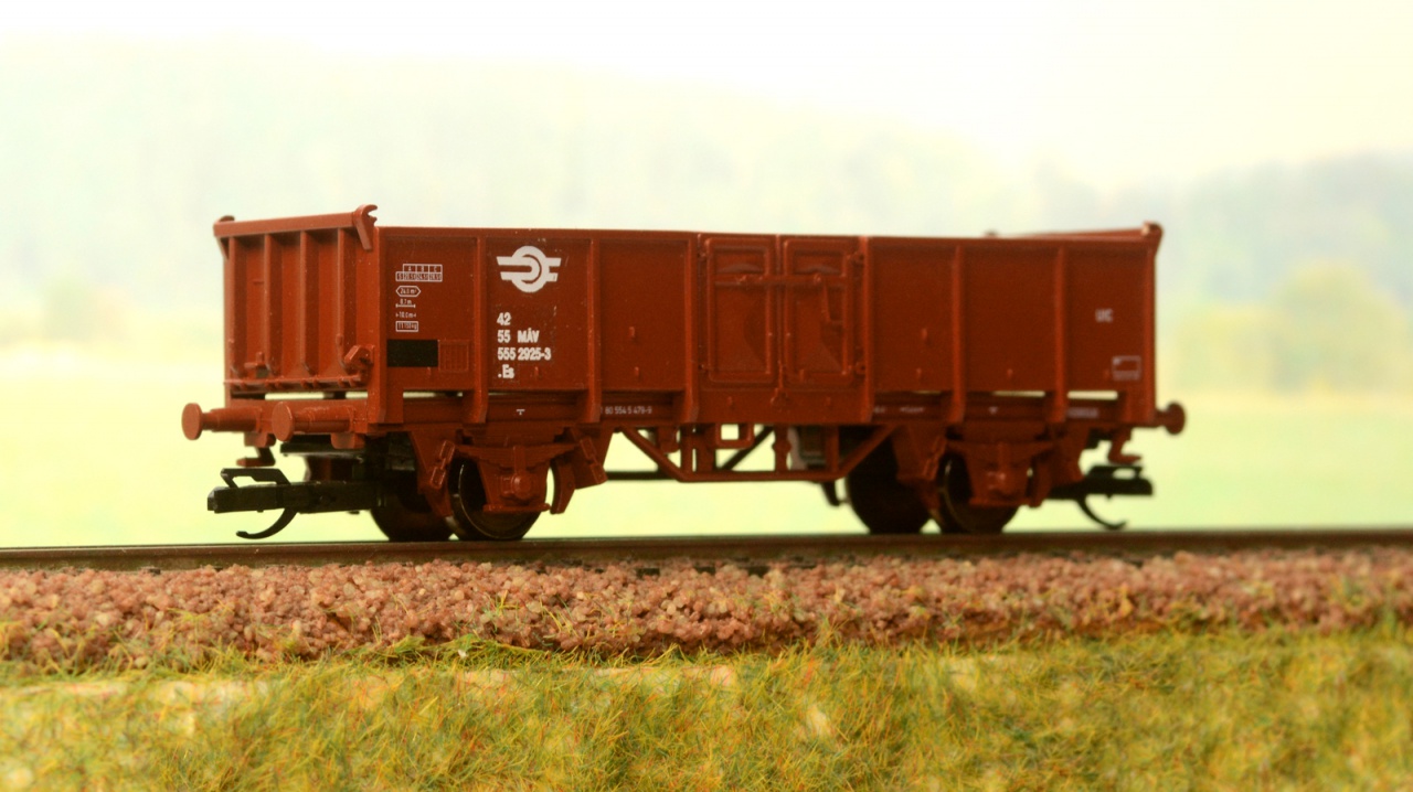

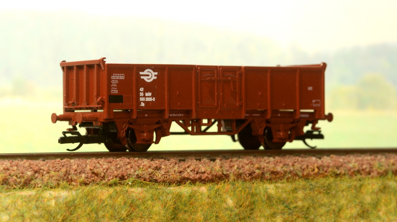

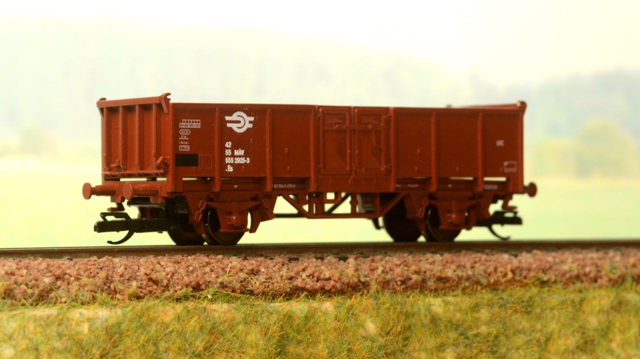

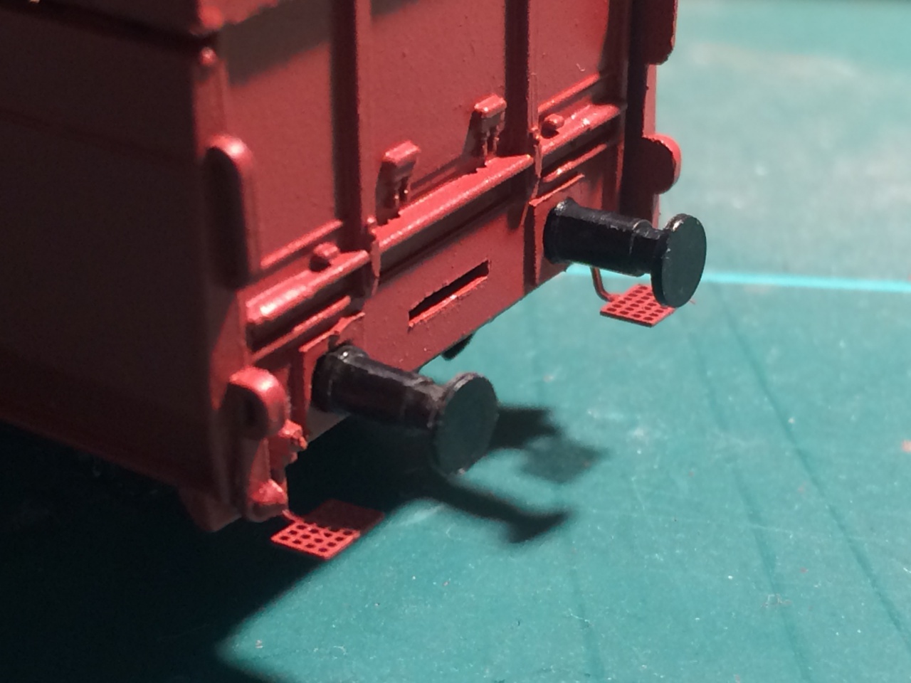

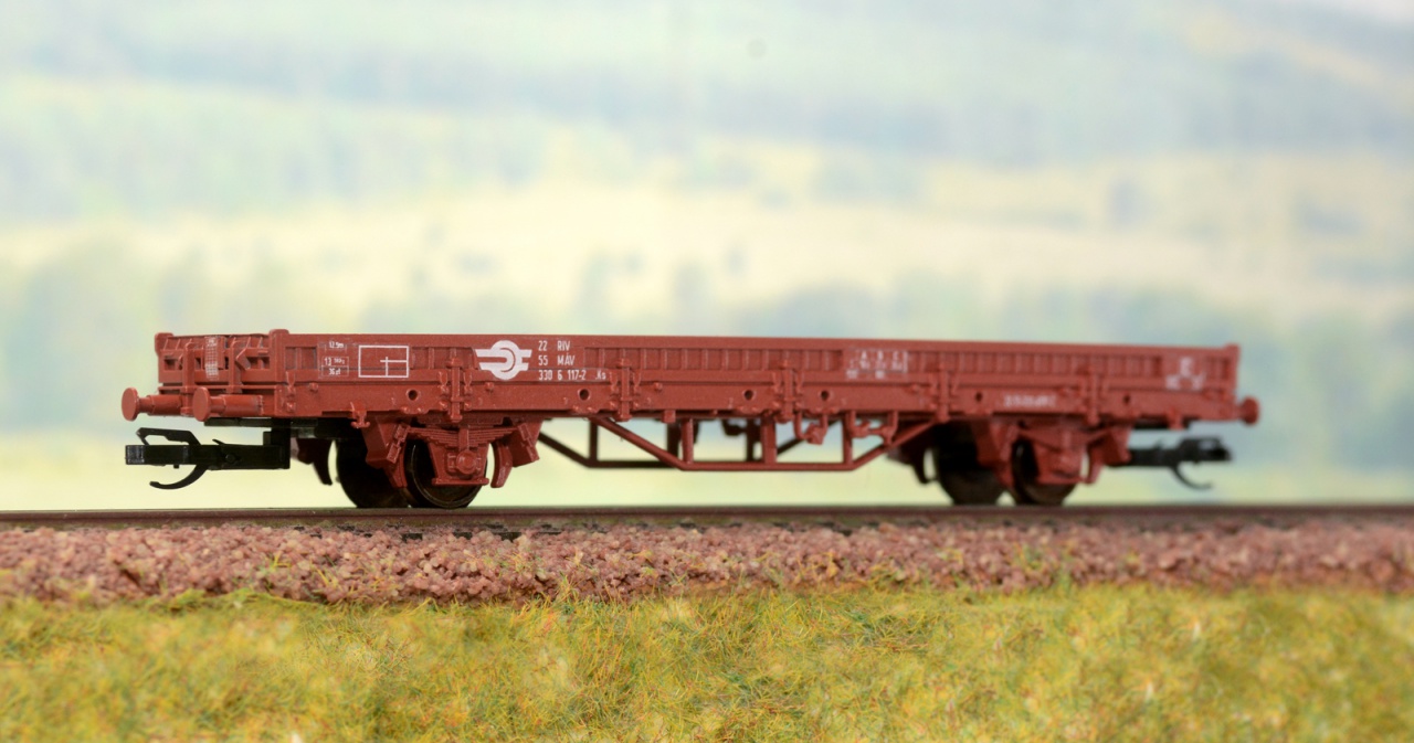

(#57576) masTTertape hozzászólása
Okt 31, 2017 |

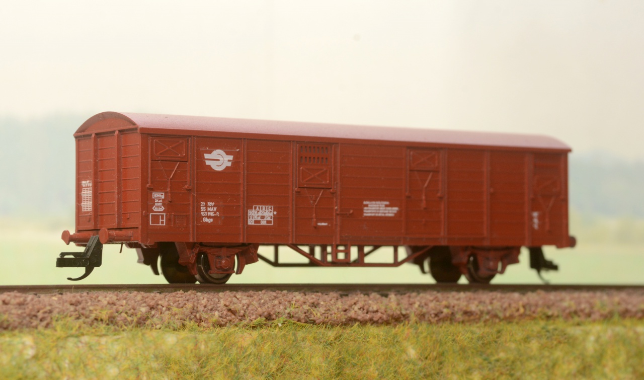

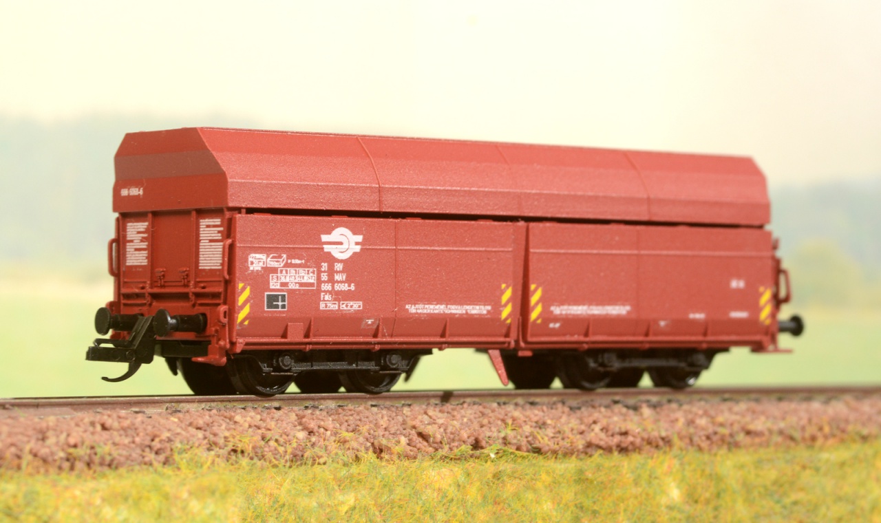

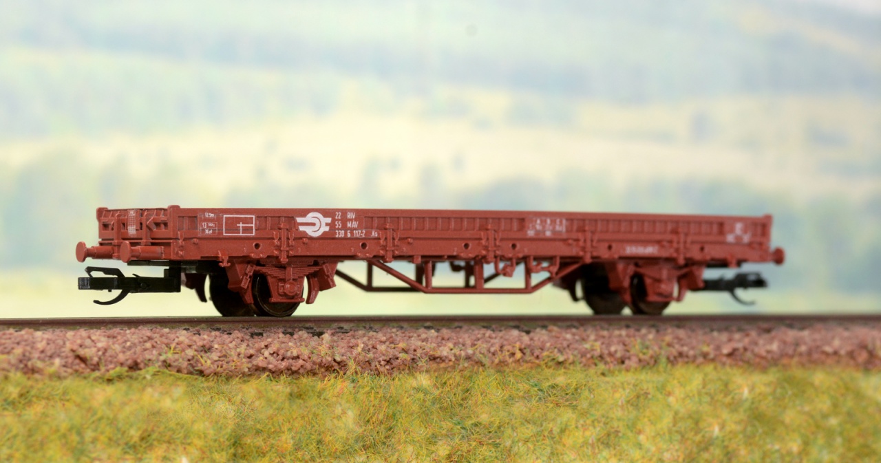

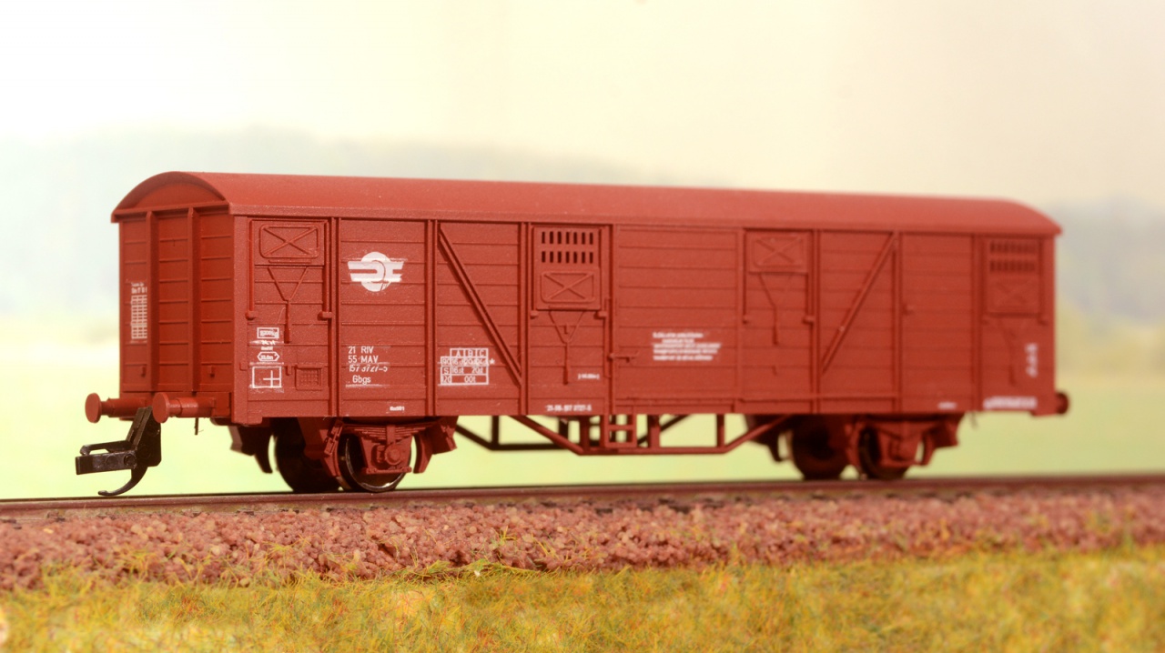

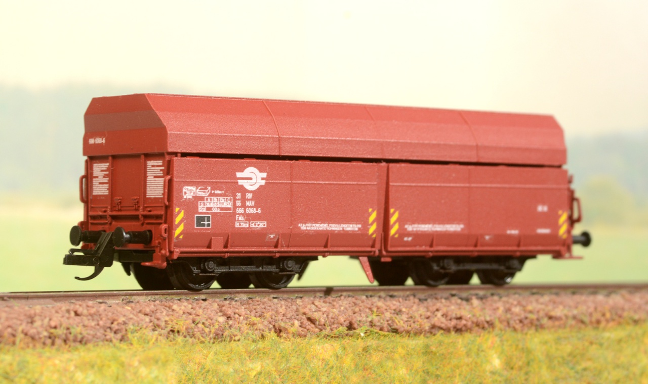

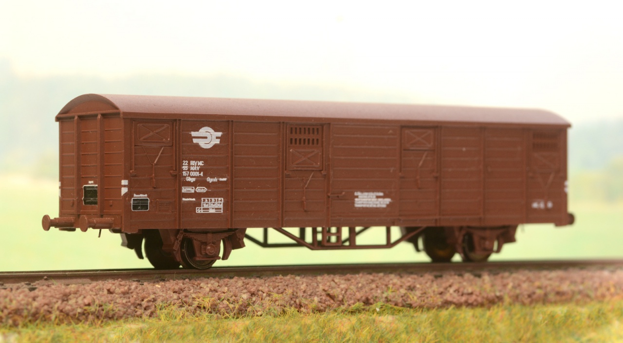

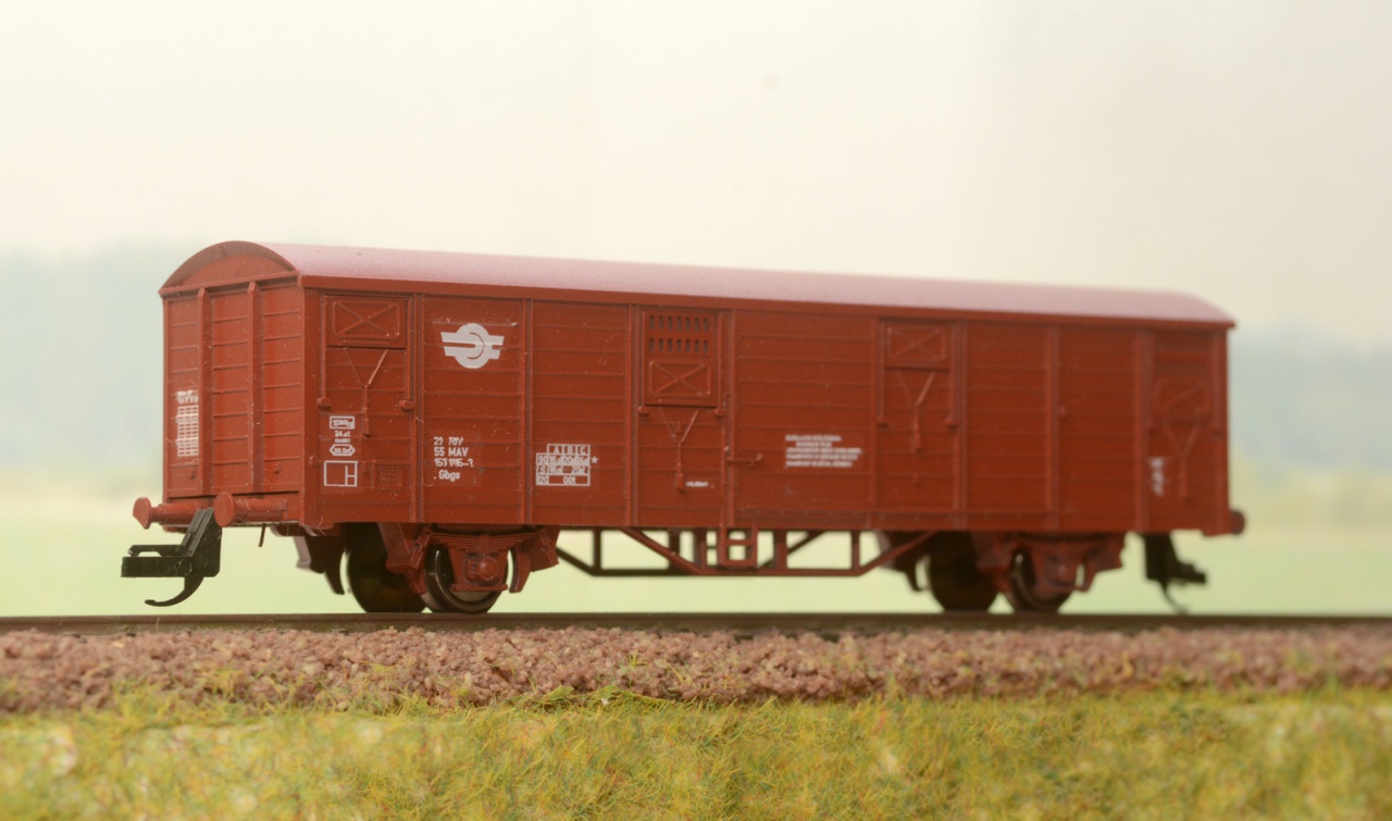

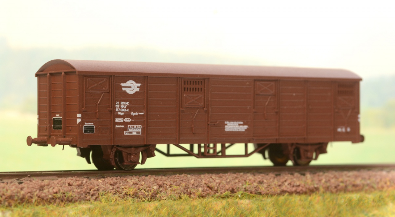

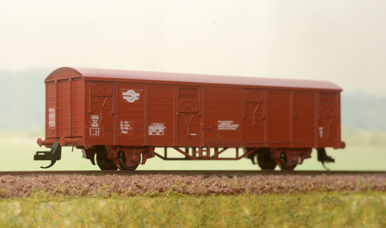

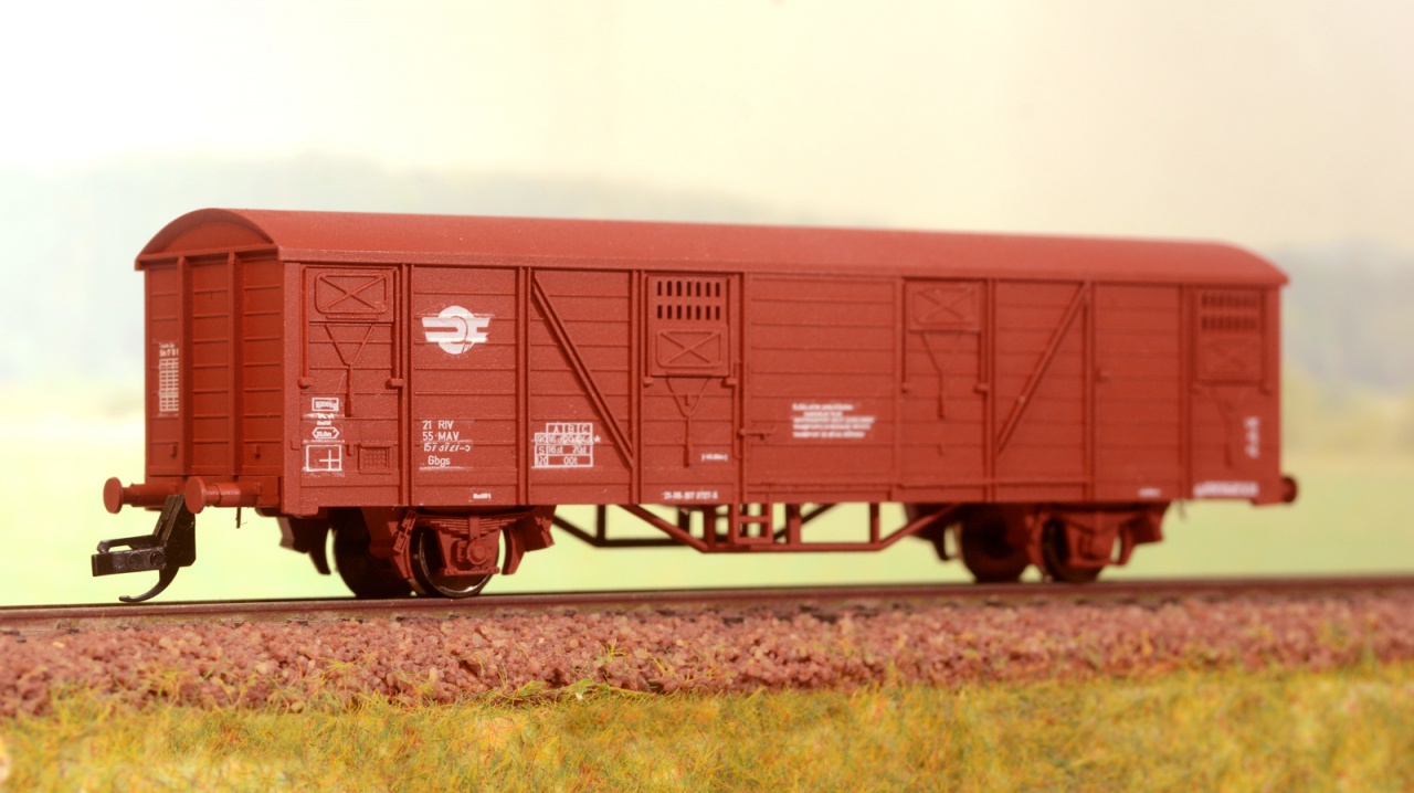

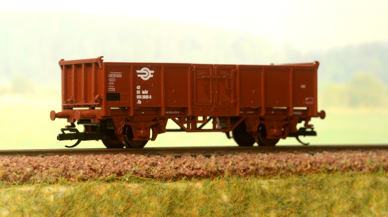

Sorra kerülnek ki a MasTTermodell Manufaktúra műhelyéből  a mávosított teherkocsik Bttb és Tillig alapokon, ahogy a lehetőség és a megrendelő igénye diktálja. Nagyon sok szakmai segítséget kapok elismert mestereinktől és külön köszönet a kiváló minőségű matricákért Hampuk Krisztiánnak és Putz Attilának. |

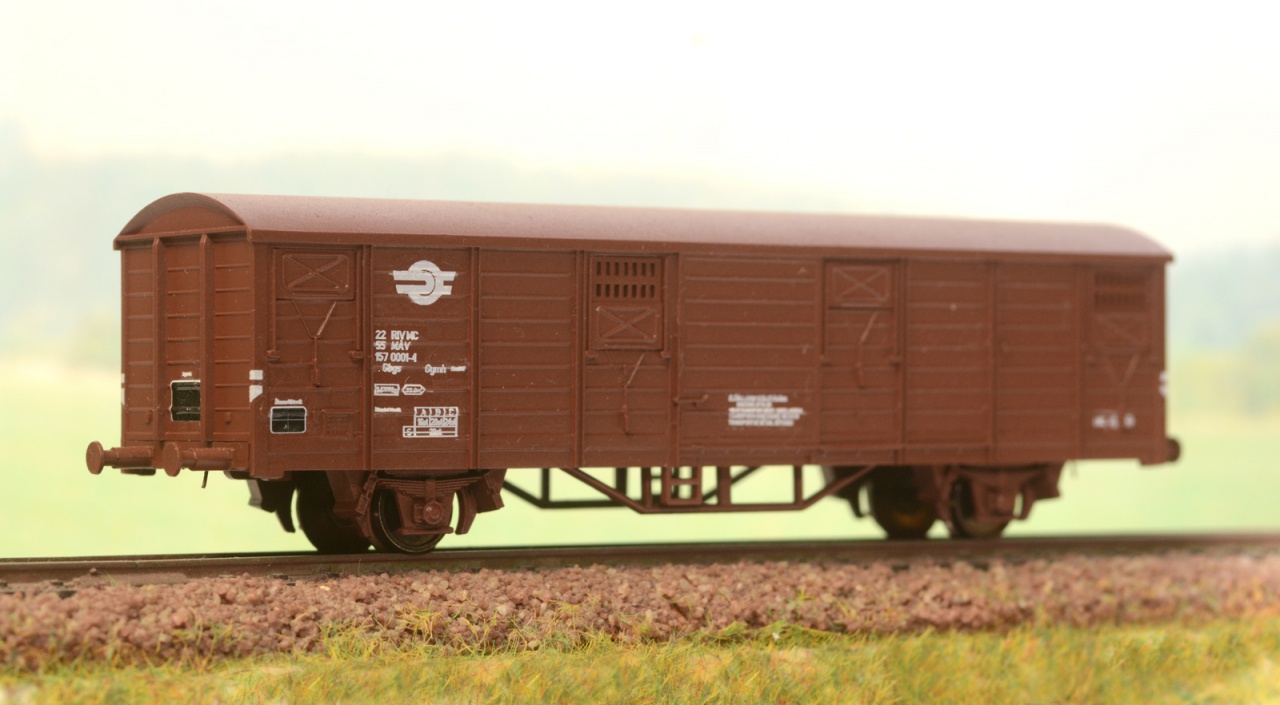

(#57577) masTTertape hozzászólása
Okt 31, 2017 |
Például a Gbgs kocsik megannyi variációja összehozható, persze az alapmodellre épülő kompromisszumokkal. A külön merevítő idom befaragása nagyon pepecs munka és szerintem csak a prototípuson valósulhatott meg, mert durván megdobja a kocsi árát. Természetesen ezek a vagonok Bttb és Tillig alvázzal is építhetők, tehát az utóbbi esetben gyári kinematikával szereltek.
Előkészületben van még a közkedvelt Es kocsi és hamarosan érkeznek az Rgs és Res magyarítások is. |

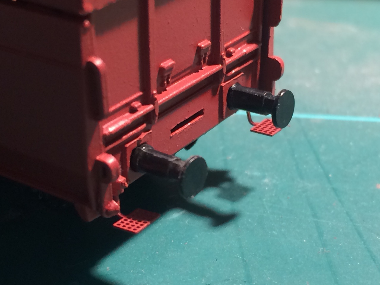

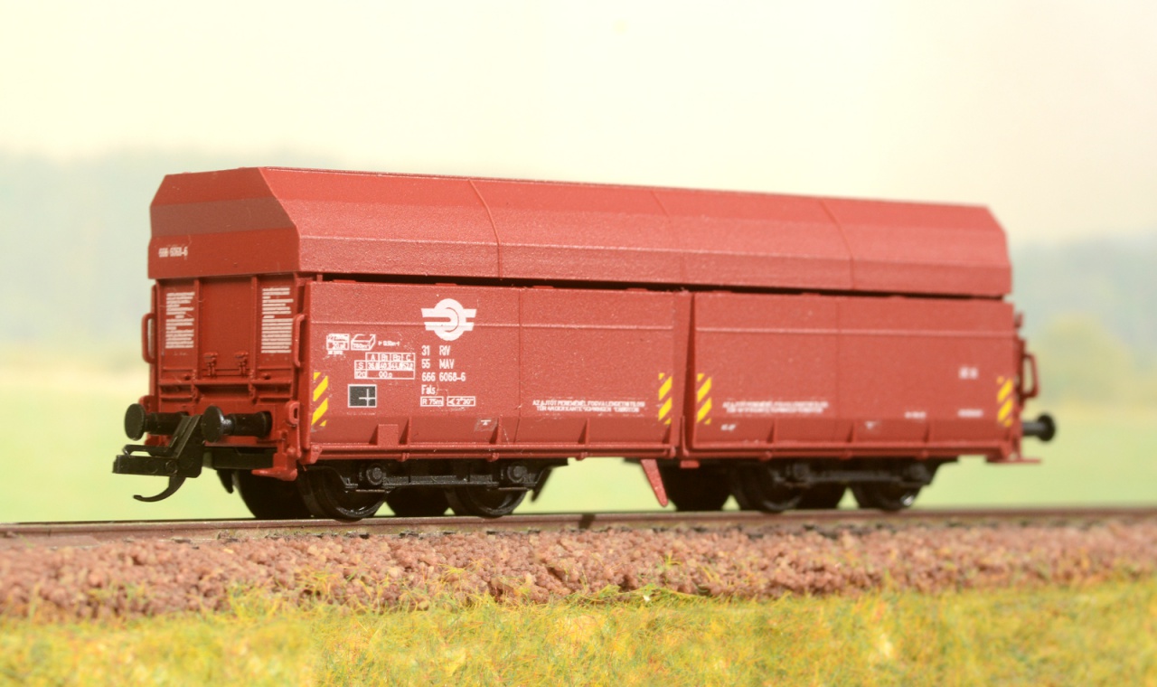

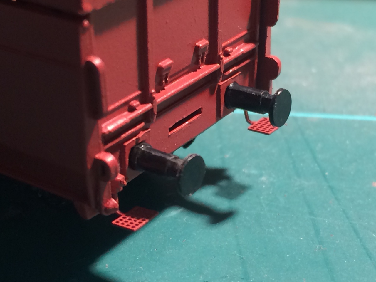

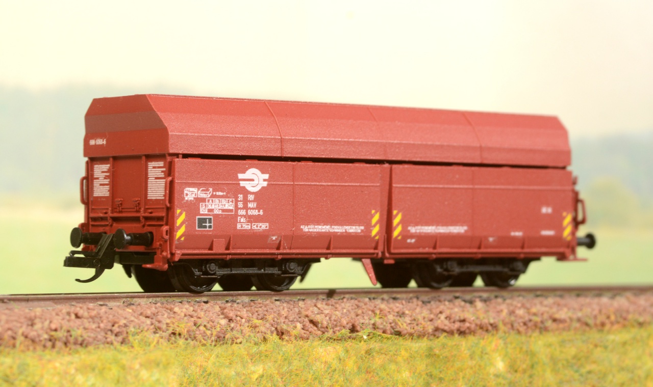

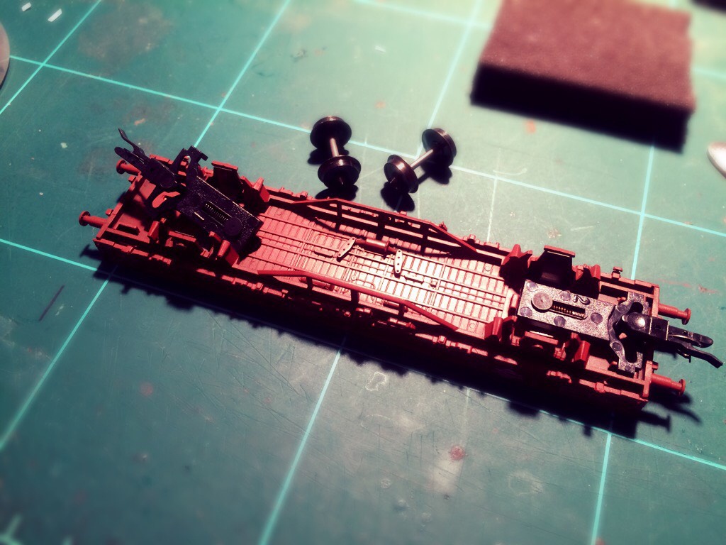

(#57578) masTTertape hozzászólása
Okt 31, 2017 |

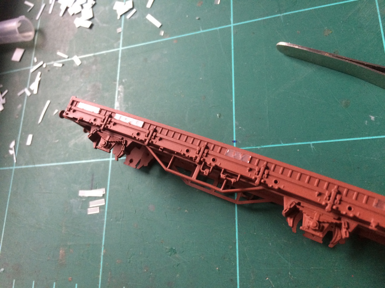

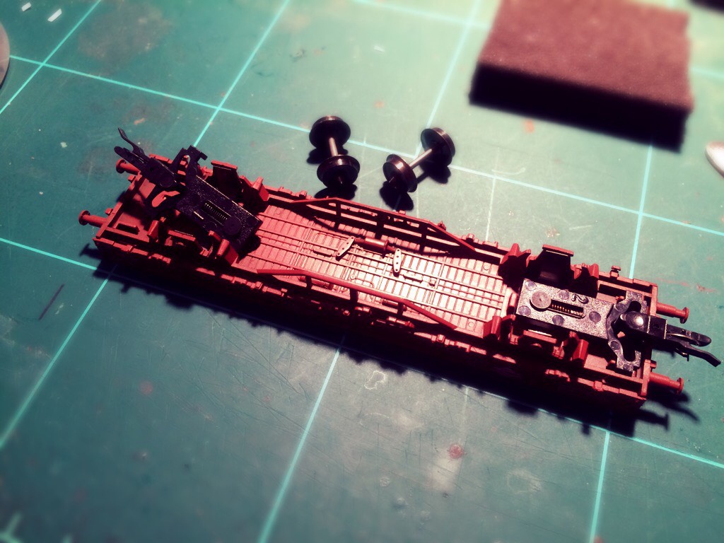

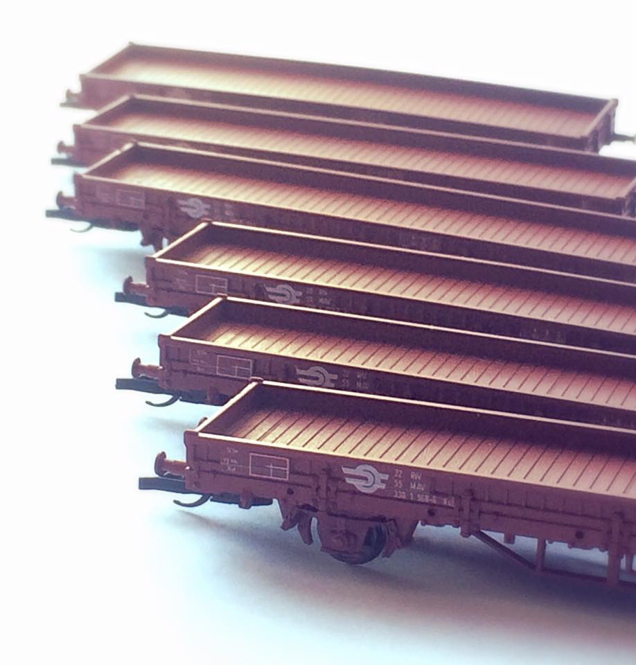

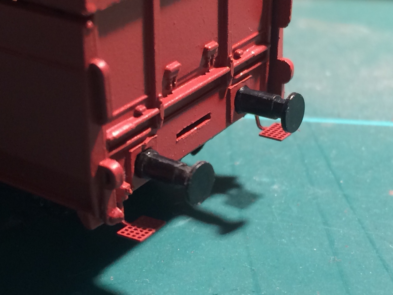

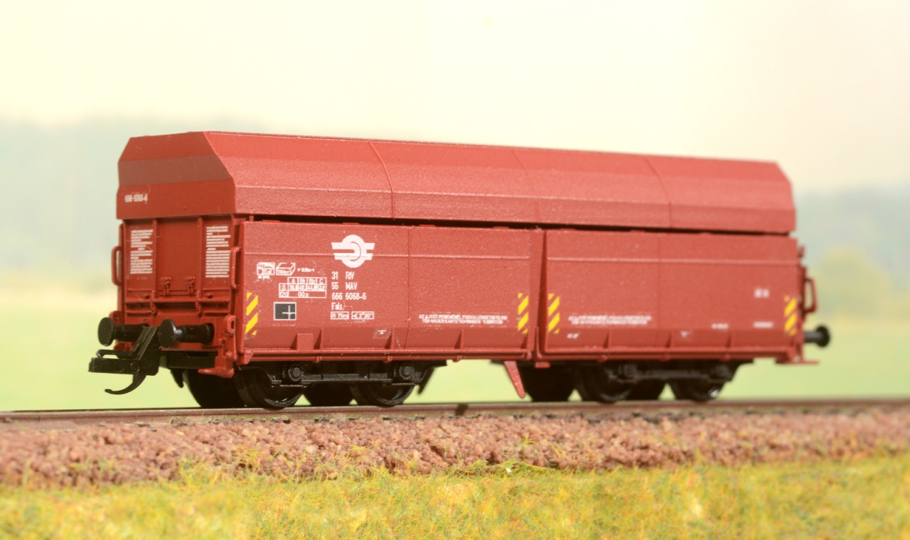

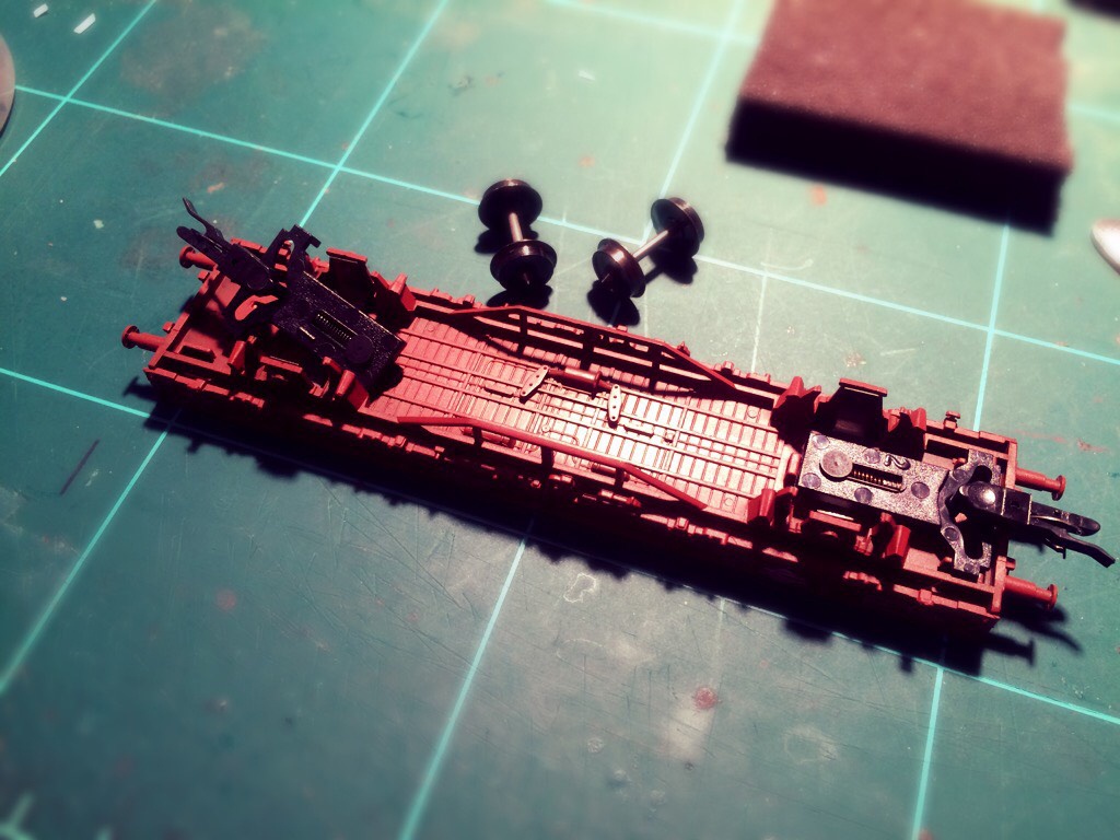

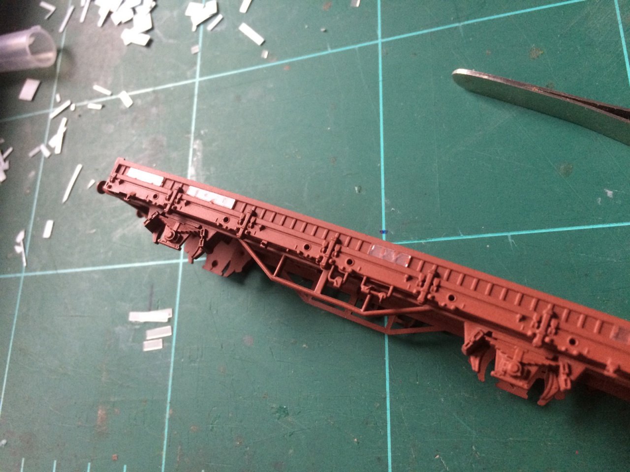

Az átalakítások örömteli momentumai pl. a Fals kocsiknál tapasztalható fellépőhiány pótlása. Sok donor kocsinak hiányzik ez a kis alkatrésze, mert ugye könnyen törik. Erky-Nagy Dani segítségével készült áttört maratott fellépő, így ezek kerülhetnek fel a kocsikra.

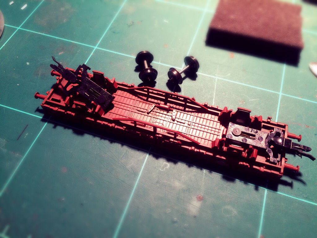

A Ks-eknél nagy problémát jelent, hogy az oldalfal felülete nem engedi a szép matricázást, sőt a tamponozás is elvérzik ezeken (lásd a Tillig gyári kocsiját).
ezért a nagyvasútihoz hasonlóan, "ráhegesztek pár acéllemezt", azaz simává teszem a felületet, hogy a felirat tudjon hova felsimulni.
A munkasor végén a tengelyágyak, a kinematikák és a kerek behelyezése a végső fázis. |

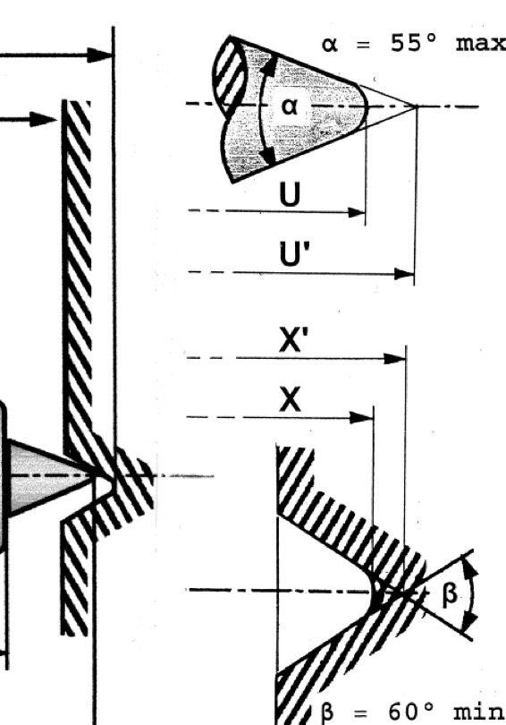

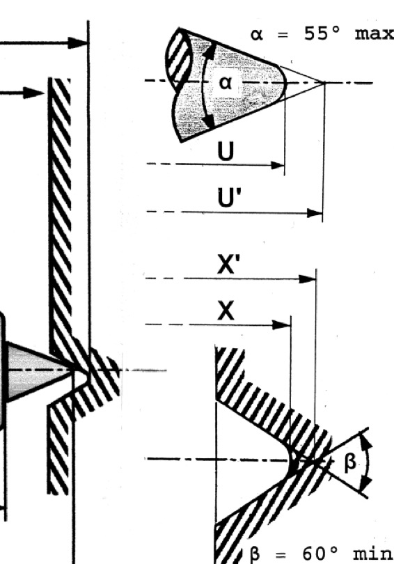

Egy szerintem nagyon hibás informacio kering sok netes leirásban ( nem tudni, de lehet, hogy az egyik a másikat másolja). Láttam németül, csehül meg immár angolul is.
Miröl is van szo. Egyes tücsapágyas kocsikban szorul a kerék, azaz rosszul futnak. Ennek két oka lehet, vagy rossz a kerékpár mérete ( hosszabb a tengely) vagy vetemedett a forgováz vagy alváz a kocsin, igy szorul a kerék a két csapágy között. Az emlitett irásokban ( készakarva nem linkelem, hogy ne terjedjen a hülyeség) azt ajánlják, hogy ilyenkor némi erövel össze kell nyomni a csapágyházakat, hogy a tengely hegyes vége egy méllyebb lyukat nyomjon a müanyag csapágyházba. Ez igy teljesen helytelen és rossz tanács, mert gyakorlatilag tönkre teszi az amugy általában jo csapágytokot.
Az ok a képen láthato:
A tücsapágy tengelye kevesebb mint 55 fokos kupban végzödik (alfa) a csapágytokban a kup viszont >60 fokos (beta) , azaz ha a méretek stimmelnek akkor a tengely csucsa csak 1 pontban érintkezik a csapággyal és igy garantálja a legkisebb surlodást. Ha megtennénk azt amit irnak akkor a csapágytokban egy azonos szögü kup keletkezne mint a tengelyvégen van azaz a tücsapágy átmenne egy csapos illesztésbe hiszen a tengely egész felületen surlodna a csapágyban. Ráadásul ezt csak olyan konstrukcionál lehet elvégezni, ahol a csapágytok müanyag.
A helyes megoldás:
1. Kicserélni a kerékpárt olyanra ami rövidebb. ( esetleg lecsiszolni az esztergapadon). A szabvány kb 1 mm toleranciát engedélyez, amit egyes gyárak ugy értelmeznek, hogy gyártanak rövidebb meg hosszabb tengelyeket ( nem tudni miért).
2. Esetleg nagyon ovatosan kitágitani a csapágytarto keretet. Betétekkel finoman méretre böviteni majd langyos hajszáritoval megmelegiteni. Ideális esetben igy marad.
3. Ezt az eljárást használtam több mint 100 tengelyhez. Peho csapágyakat venni és azokat ragasztani a keretbe. Ez adja amugy is a legjobb futást és könnyü méretre állitani ( föleg TT-ben) kiegészitve pl Müller kerékpárral nagyon megbizhato lesz a kocsik futása ( a kerekek nagy tömege miatt).

Amennyire én tapasztaltam, nem az ilyen "netes írások" azok, amik átalakításra ösztökélik a modellezőt. Általában kialakul egy megtapasztalás, ami nem is inkább a tudományos megközelítés felől, hanem a ráfordítás és az elért eredmény viszonya alapján ítéltetik meg. Kiváltképp, hogy a manapság aktívan modellezők jelentős része a facebook-on keres és talál ötleteket, így a mélyebb tartalmú irományok felkutatására nincs is idejük, sőt affinitásuk sem.
Sok jól működő példa irányítja az átalakításra vágyókat a PeHo megoldások felé. Viszont azt mindig figyelembe kell venni, hogy ha valakinek a gördülő állományának túlnyomó része régi, kitágult csapágyazású, agyonjátszott Zeuke, és/vagy Bttb kocsikból áll, akkor a konkrétan egy kéttengelyes kocsit érintő PeHo + Modmüller fémkerék átalakítás a maga 680 ft-jával igencsak meggondolandó beruházás. Főleg, hogy a szükséges alkatrészek beszerzése több darabra terjedhet ki, így a vásárláskor kifizetendő összegből akár több, korszerű csapágyazású kocsi vehető, vagy uram bocsá' a mostani Viessman/Tillig turkálóból beszerzett fődarabokból és némi pótalkatrészből a fenti problémáktól mentes kocsit rakhat össze magának.
Mert szerencsére most már a vagonok jelentős része gyárilag betervezett fém perselyezéssel készül, így a műanyagkopás elenyésző.
De persze a modellezés örömét érdemes minden szinten fenntartani. |

A baj, hogy az olyan forumokrol is ilyen leirásokra linkkelnek az ott lévö emberkék - "mert nehezen gurul a kocsi" - minden meggondolás nélkül - honnan lenne egy rossz ötletnek, alig egy 7 alatt, vagy 4000 olvasoja? Pontosan ettöl kellene megvédeni az idöhiányban szenvedö modellezöket.
Azt, hogy egy ilyen összenyomással örökre tönkreteszik a csapágyat, ott ugy látszik fel sem merül ( ami persze jo a PEHOnak, mert utánna rendszerint már csak az segit).
Én kb 100 tengelyt cseréltem Müller kerekekre meg Peho csapágyakra, ég és föld a futásuk. |

Egy szoval sem voksoltam arra, hogy kereket kell cserélni, hanem arra, hogy a csapágytok összenyomása örökre tönkretszi a csapágyat. Pontosan forditva kellene, a csapágytávolságot kellene 1-2 tized milliméterrel növelni.
De ha egyszer valaki összenyomta elöbb utobb kuka az egész modell vagy PEHO....

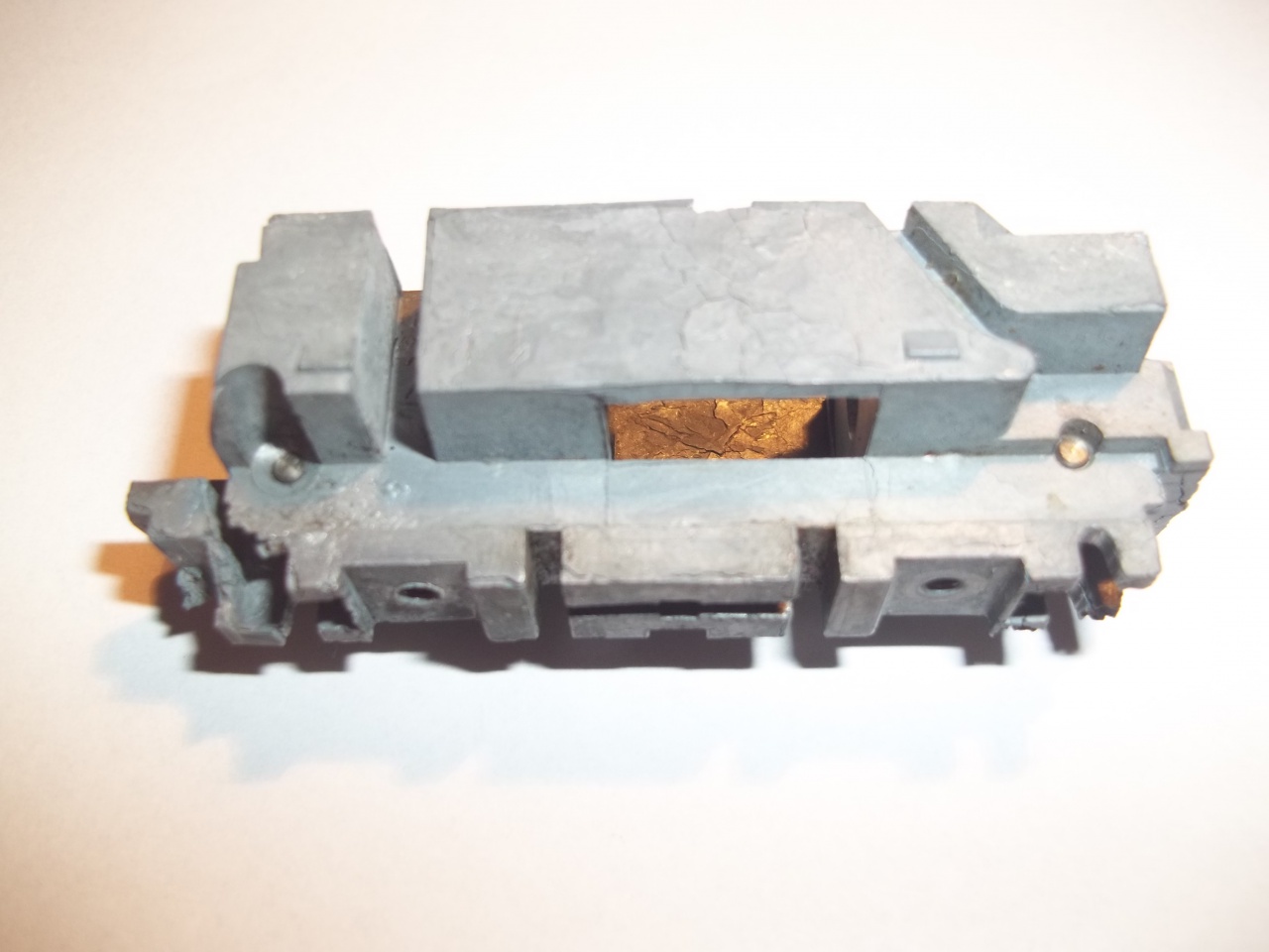

(#57649) csíkosháTTú válasza etwg hozzászólására (#57634)
Nov 18, 2017 |
Hasonló színvonalú ötletek következményeivel van tele a műhely.
Egy másik méretben egy modellező társunk, hallgatva az "új idők szavára", a teljes V43-as gyűjteményét egy helyi szakival átbütyköltette ROCO alapra. Bicska, balta, körfűrész, pajszer lehettek a megmunkáló szerszámok, meg persze a kalapács. Mindhárom modell kuka. Egyenes sínen nem tudnak menni. Ahelyett, hogy a gyári mechanikát újíttatta volna fel, ennek a pénznek a töredékéért. A "munkát" az elhagyott fórumon jelenlévő, profi modellező végezte el, és nálam kötöttek ki, hogy próbáljam meg megjavítani. Sajnos reménytelen, az eredeti ROCO alvázakat sem lehet már helyrehozni, így mind a Fuggerth, mind a donor ROCO modellek mehetnek a szemétbe.

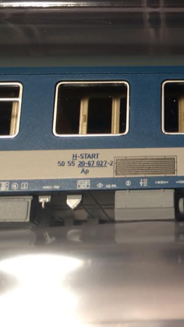

(#57666) masTTertape hozzászólása
Nov 22, 2017 |

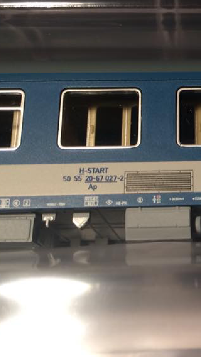

A fecebook csoport már forrong a Tillig új alakításától.
Oti fotója. |
(#57669) ZaGyu válasza masTTertape hozzászólására (#57666)
Nov 22, 2017 |
Csak az 'Ap' feliratot bökték el, vagy a pályaszám is 1. osztályú kocsihoz tartozik?
Csak, hogy tudjam, mennyit kell esetleg majd belőle "antikoltatni"
Tnx, ZaGyu |
(#57670) G.F. Rákoskeresztúr válasza ZaGyu hozzászólására (#57669)
Nov 22, 2017 |
Ap-nek Ap az ilyen IC kocsi, de az akkor 1 osztályú. Viszont úgy meg 19-nek kéne lennie, nem 20-nak. |

(#57672) róbertke válasza G.F. Rákoskeresztúr hozzászólására (#57670)
Nov 22, 2017 |
Napokban voltam Pécsett IC -vel, de nekem a 10-67 dereng.... |

(#57676) sunocske válasza róbertke hozzászólására (#57672)
Nov 23, 2017 |
10-67 lesz a nyerőszám. |
(#57679) csíkosháTTú válasza sunocske hozzászólására (#57676)
Nov 23, 2017 |
Urak!
Az nem is tűnt fel senkinek, hogy fülkés a kocsi? Míg a most futó belföldi magyar IC kocsik zöme (a pár GOSA, és CAF kivéve!) az termes?
Innen kezdve akár egy csomagteres, felújított Y kocsi pályaszámát is adhatják neki, tök mindegy... |
(#57680) csíkosháTTú válasza ZaGyu hozzászólására (#57669)
Nov 23, 2017 |
A pályaszám az stimmel, 20-67, az a most futó, 2. osztályú, termes IC kocsiké. Csak azok éppen nem Ap, hanem Bp, Bph, Bpee... |
(#57681) G.F. Rákoskeresztúr válasza csíkosháTTú hozzászólására (#57680)
Nov 23, 2017 |
Hát, lesz mit módosítani rajtuk, az már tuti!  Mondjuk én személy szerint úgy is eltérő pályaszámokat akarok rájuk, úgy hogy az nem oszt szoroz, hogy az Ap is cserélni kell Bp-re. Belseje annyira nem izgat oda nem nézegetek. Lefújom feketére a kocsibelsőt, azt nem virít. Na de majd ma ha elhozom hoTTotól, már jobban látom majd a hibáit |
