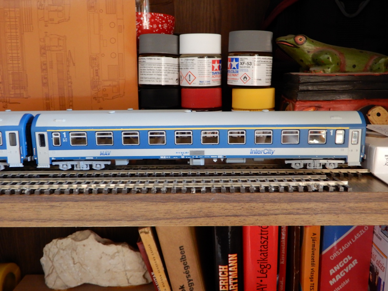

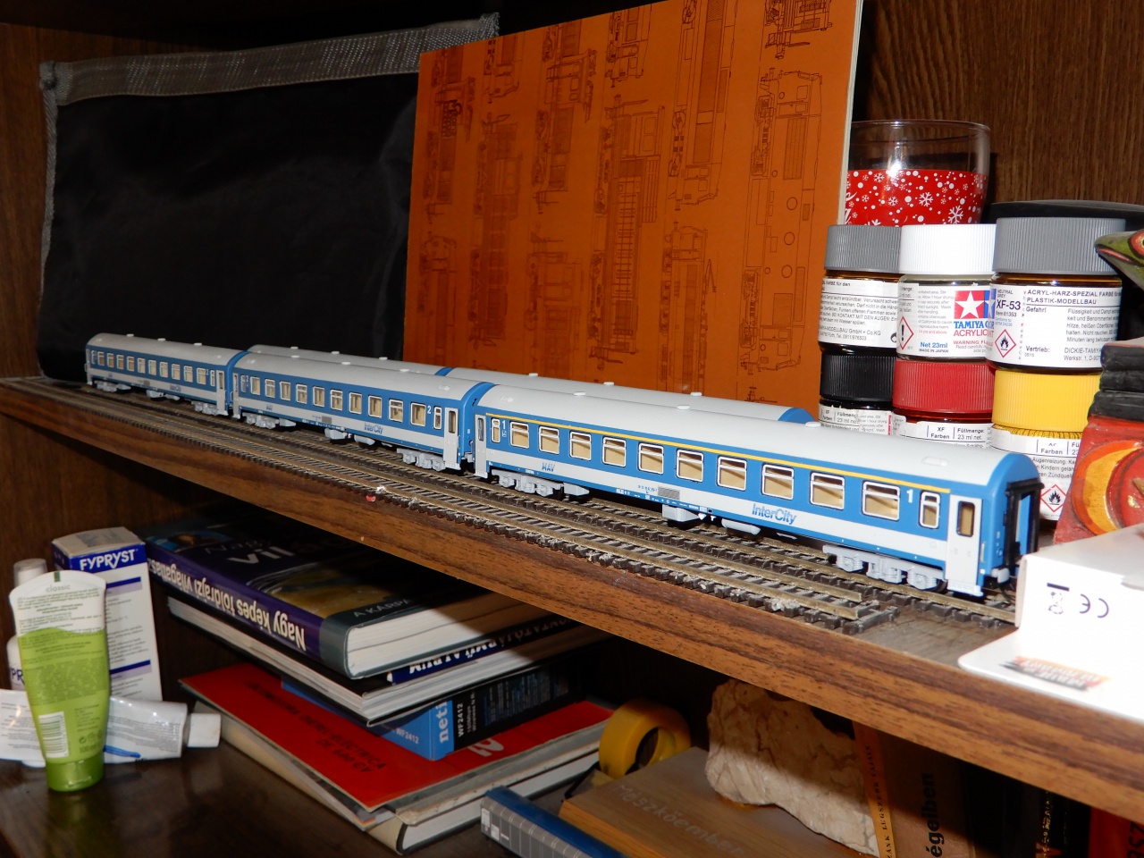

Szépen csendeb telt múlt az idő, de végül is elkészültem egy szinttel az IC kocsik átalakítása folyamán. Ami még hátra van, az a dobozok átcsoportosítása a kocsi alsó részén, valamint a wc ablakok fehér színének az eltűntetése. |

(#58714) M298 válasza G.F. Rákoskeresztúr hozzászólására (#58713)
Márc 11, 2018 |
Gyors voltál, anno Dk-n sem készültek ilyen gyorsan a járművek! Szépek! |

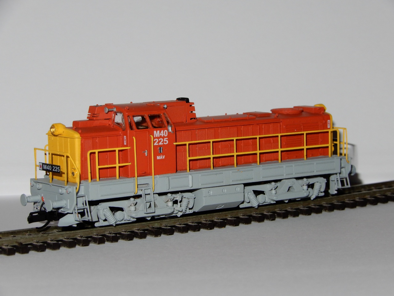

(#58739) róbertke válasza G.F. Rákoskeresztúr hozzászólására (#58737)
Márc 13, 2018 |
Legalább a képét rakd fel ide légyszíves annak az M40 225 -nek?? |
(#58746) G.F. Rákoskeresztúr válasza róbertke hozzászólására (#58739)
Márc 14, 2018 |
Tessék, nézegesd!  |
(#58748) róbertke válasza G.F. Rákoskeresztúr hozzászólására (#58746)
Márc 14, 2018 |
Mert ez egy szép mozdony és szerettem a vezérállásán ücsörögni, a Jendrassik motort hallgatni....Köszönöm!!  |

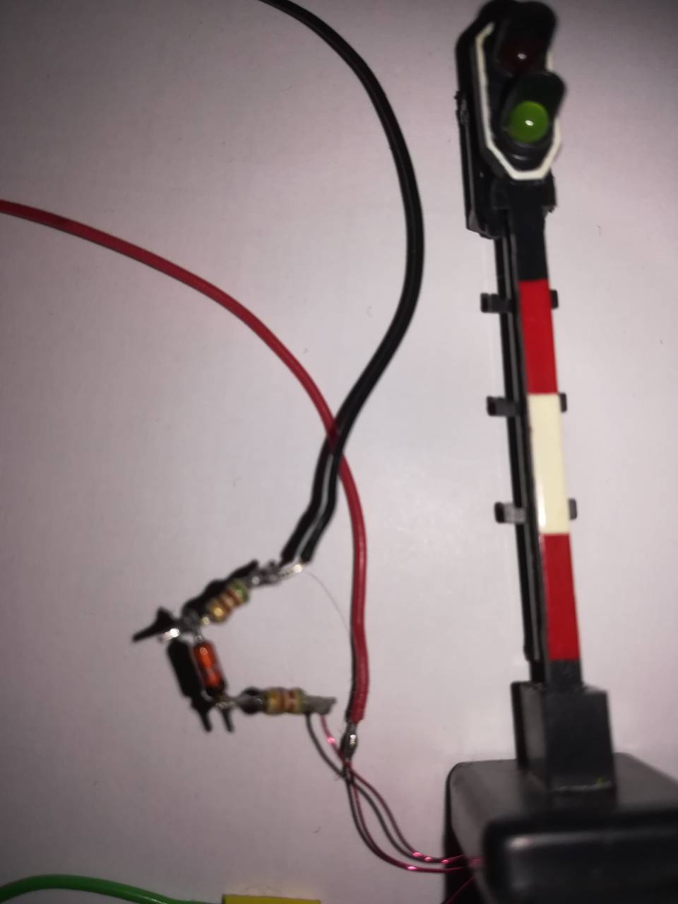

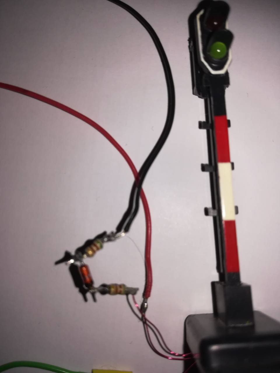

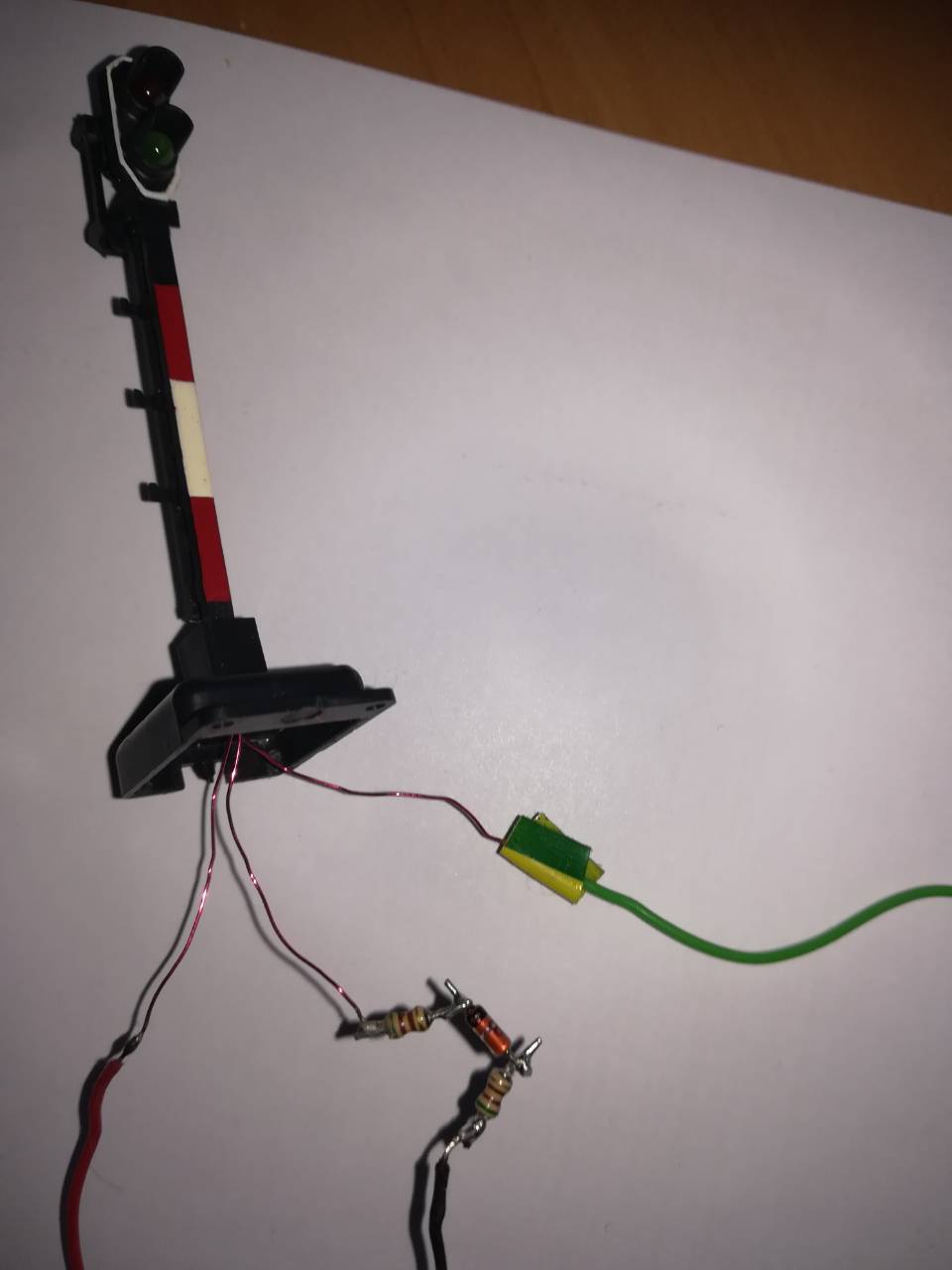

(#58896) KJLTT-1 hozzászólása
Márc 29, 2018 |
Szép napot Mindenkinek!
Azzal a kérdéssel fordulok Hozzátok, hogan lehet orvosolni a következő problémát:
- analóg pályát építek
_ FZ1 trafókat Z kapcsolásban használom (6 db). A bekötések tökéletesen működnek a jelző bekötéséig
-elvileg 16 voltra méretezett gyári szemaforokat üzemeltetnék, de a probléma megjelent amikor a pirosról a zöldre váltást végrehajtotta a jelfogó és elsötétült minden LED.
-A trafók kimenetén mért feszültség 18,6 V.
Mit tegyek még egy ellenállás minden LED elé vagy a trafó kimenetén csökkentsem le a feszültséget egy ellenállással (ha ez akkor segítsetek a méretezésben)
üdv kaTTona |

(#58898) etwg válasza KJLTT-1 hozzászólására (#58896)
Márc 29, 2018 |
Nem irod milyen LED-k sötétültek el. A LED-k alapbol egyenáramra müködnek, az intelligensebb gyártok beépitenek valamilyen védelmet (diodát) a váltoáram ellen. Ehhez jön még, hogy megadják a maximális feszültséget amit a LED-k a jelzöben kibirnak. A tradicios gyártok még támogatják a korábbi ~16V váltoáramu rendszert, de egyesek már modernebb berendezést gyártanak amik már nem jok a régi ~16 V-ra. Ezt tisztázd!
A modern LEDeknek elég akár 5 V DC is. Amugy sem kell reflektorszerüen világitaniuk.
Sokkal jobb megoldás a LEDekhez egy külön egyenáramu tápot beszerezni (akár egy falidugos is jo), és ezen be lehet állitani a optimális LED-k fényerejét. |

(#58903) KJLTT-1 válasza etwg hozzászólására (#58898)
Márc 29, 2018 |
Köszi a gyors reagálást.
Fuggert 2LEDes.
Elvileg van benne dioda és ell. is.
Mielött beépitettem kipróbáltam egy fleismann trafóval, aminek 16,9 volt az üresjárat feszültsége.
Az asztal nagyrészén önálló zápról mennek a LEdek, de itt most egykaros jelzőt használok vezérlésre és a visszajelzés csatlakozóira köttöttem a pir és zöd led egyik végét (R) a másik közös láb a 0 kapta. Kapcsolás nélkül világitott is rendesen a piros, csak szabadbjelzéskor ütött be a baj.

(#58909) etwg válasza KJLTT-1 hozzászólására (#58903)
Márc 29, 2018 |
Sajnos nem ismerem a Fuggerth jelzök bekötését. A modellvasutas világban gyakran fordulnak elö elektromos szempontbol hajmeresztö kapcsolások, igy kizárni nem lehet sok mindent.
Az elektromechanikus jelzök ( kéttekercses meghajtoval ) tudnak némi fejfájást okozni, mert azok bekötése szintén meglehetösen archaikus, söt miután a tekercsekkel sorba vannak kötve (többnyire), rajtuk megjelenik a tekercs "visszarugása" azaz egy kb. 40-60 V-s impulzus a kapcsolás pillanatában, amit nem biztos, hogy tulél az elektronika (LED).
Épits ki a LEDes jelzö, és probáld ki az asztalon egy tisztességes DC táppal 9-16V, hogy tulélte-e a kisérletet. Ha igen, akkor majd folytathatjuk, ha nem akkor amugy is javitani kell, amit szintén megbeszélhetünk. |

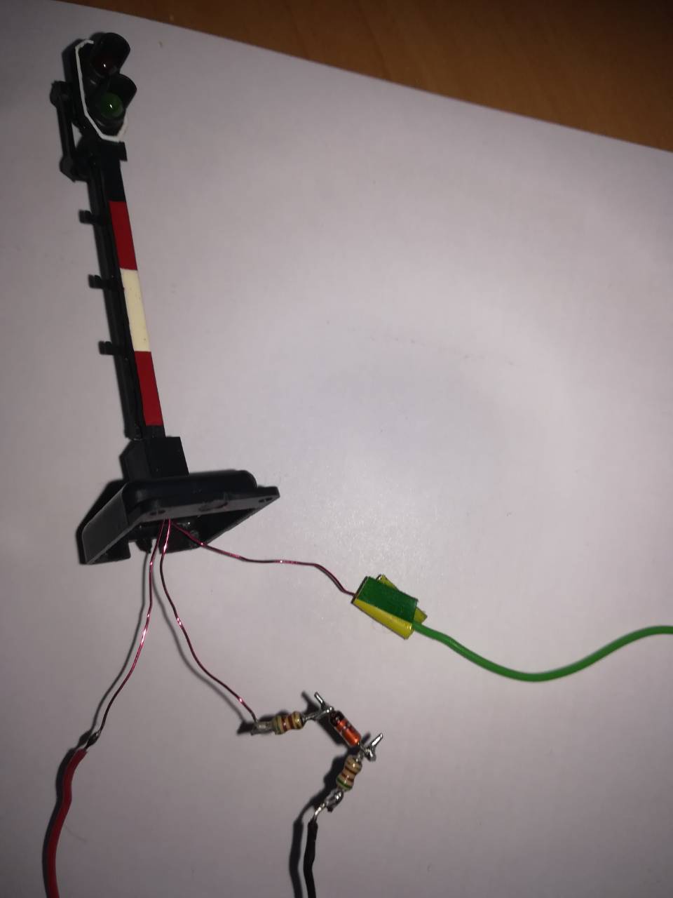

(#58914) KJLTT-1 válasza etwg hozzászólására (#58909)
Márc 29, 2018 |
A bekötés előtt kipróbáltam egy Fleischmann trafóval, működött.
A helyére való bekötést nem élte túl, kiszerelve próba, eredmény sötétség.
A küldött fotók egy másik szétszedett eredetileg sem működő jelzőről készültek. |

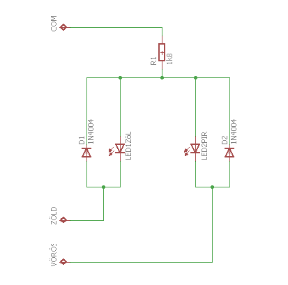

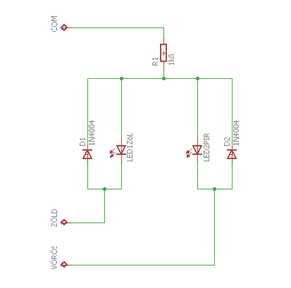

(#58916) etwg válasza KJLTT-1 hozzászólására (#58914)
Márc 29, 2018 |
Látom hogy valaki valamit nagyon akart, aminek koporso lett a vége:
Az alábbi rajz szerint kell tisztességesen bekötni a LED-s jelzöket.
A COM a ~16V egyik polusa, egyenáram esetén a PLUSZ polus.
A zöld meg a vörös a szinek kapcsoloja. Az ellenállás az áramvédelem - a modern nagyfényü LEDeknél akár 5k6 is lehet. A két ellenkezö polaritásu dioda a LEDeket védi a tekercsek impulzusátol vagy a rossz polaritástol.
(#58917) KJLTT-1 hozzászólása
Márc 29, 2018 |
Értem én a LED bekötését, köszi a rajzot.
De akkor sem értem miért vágta ki a LEDeket a kapcsolás.
A képen lévő ell értékek 510-510 omh , aminek elégnek kellene lennie egy LED védelméhez 16 voltra, plusz ott van a védődioda.
Persze a Te rajzod sokkal biztonságosabb.
Továbbra is az a kérdésem hogy oldjam meg a problémát. Jelzőket szedjem szét és azelőbbi rajz szerint gyártsam újra.
Mivel ezeket la jelzőket évtizedekkel ezelőtt vásároltam, nem korszerűek. Ezeket kell használnom, ahol külön trafot használok ott nincs probléma.

(#58923) etwg válasza KJLTT-1 hozzászólására (#58917)
Márc 29, 2018 |
A sorbakötött dioda nem ér semmit ( pedig sok nagyokos a végtelenségig védi).
Miért?
Mert ahogy irtam a kapcsolás pillanatában gyakran 60V-s impulzus is megjelenhet az ilyen váltoállitokon, amik ellen a sorbakötött dioda nem véd hiszen a 60 V simán megjelenik a LED-en amit az hirtelen halállal "hálál meg".
Szoval ha valaki a LED-t akarja védeni, azt csak az antiparallel kapcsolással lehet.
Az 510 Ohm is édeskevés a 16V-ra.
(16-2)/510= cca 30 mA. A modern LEDekhez ennek a tizede is sok. |
(#58924) csíkosháTTú válasza KJLTT-1 hozzászólására (#58917)
Márc 29, 2018 |
Mert a LED záró irányú feszültség tűrése pocsék. Az 510Ohm amúgy kevés, mert 16V-ról hajtva 30mA* folyik át a LED-ken. Ráadásul az FZ1 trafót még 220V-ra méretezték, ma 230V jön ki a falon lévő "malacorrból". Mivel a LED-k terhelése az FZ1 trafónak bakfitty, így nyugodtan számolhatsz 19V-tal, mint tápfeszültséggel. Ehhez még az is hozzájön, hogy a mágneses hajtóművek visszarúgása is tetemes lesz, a magasabb feszültség miatt.
*: Max. 20mA szokott lenni amúgy egy ilyesmi LED-n átengedhető áram. Jellemzően 5mA-re már a fényerejük 90-95%-t adják. |
(#58927) KJLTT-1 hozzászólása
Márc 29, 2018 |
Köszönöm mindkettőtök szakmai jegyzetét. Az a következtetésem ujraépiteni a jelzőket etw rajza alapján.
