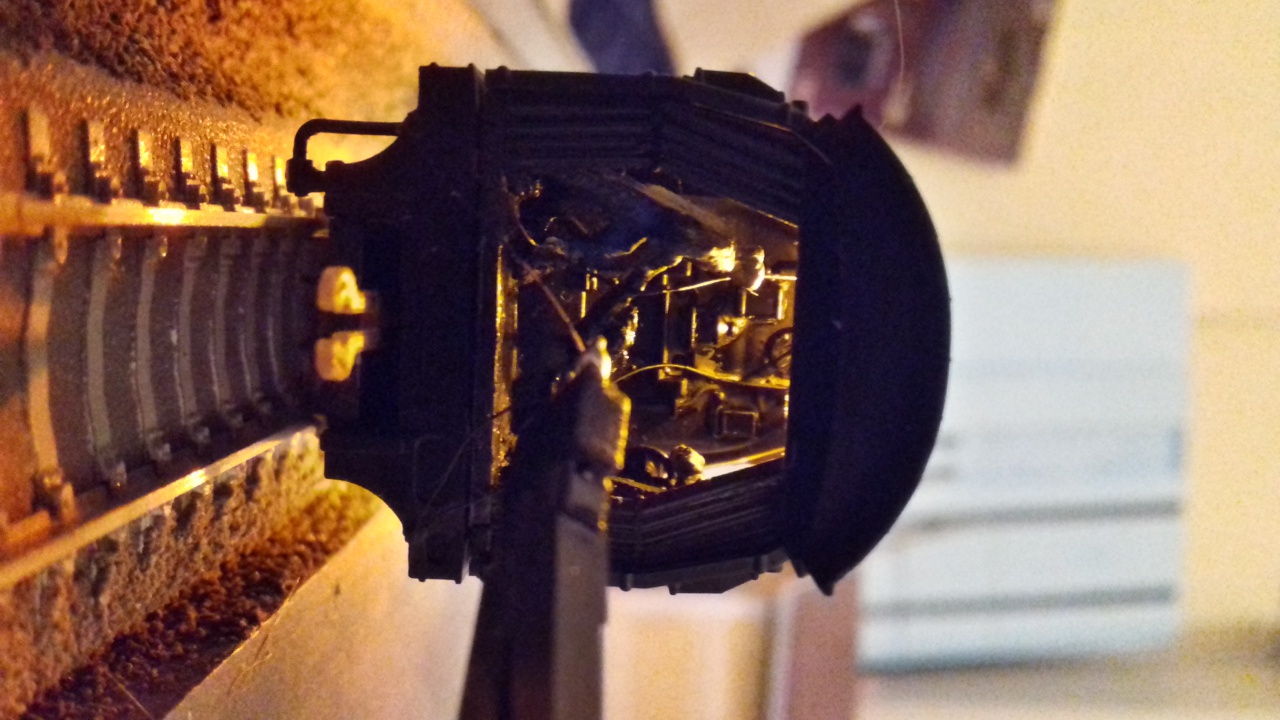

(#60518) Arctic37 hozzászólása
Nov 25, 2018 |

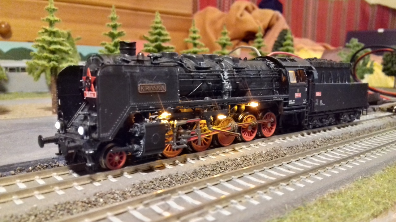

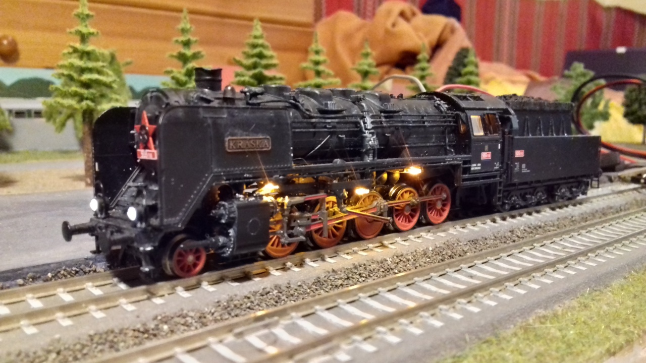

Újabb extrák a gőzösömön. Fotómaratott névtábla (köszönet Jakó Attilának), illetve szervízlámpák és konyhavilágítás |

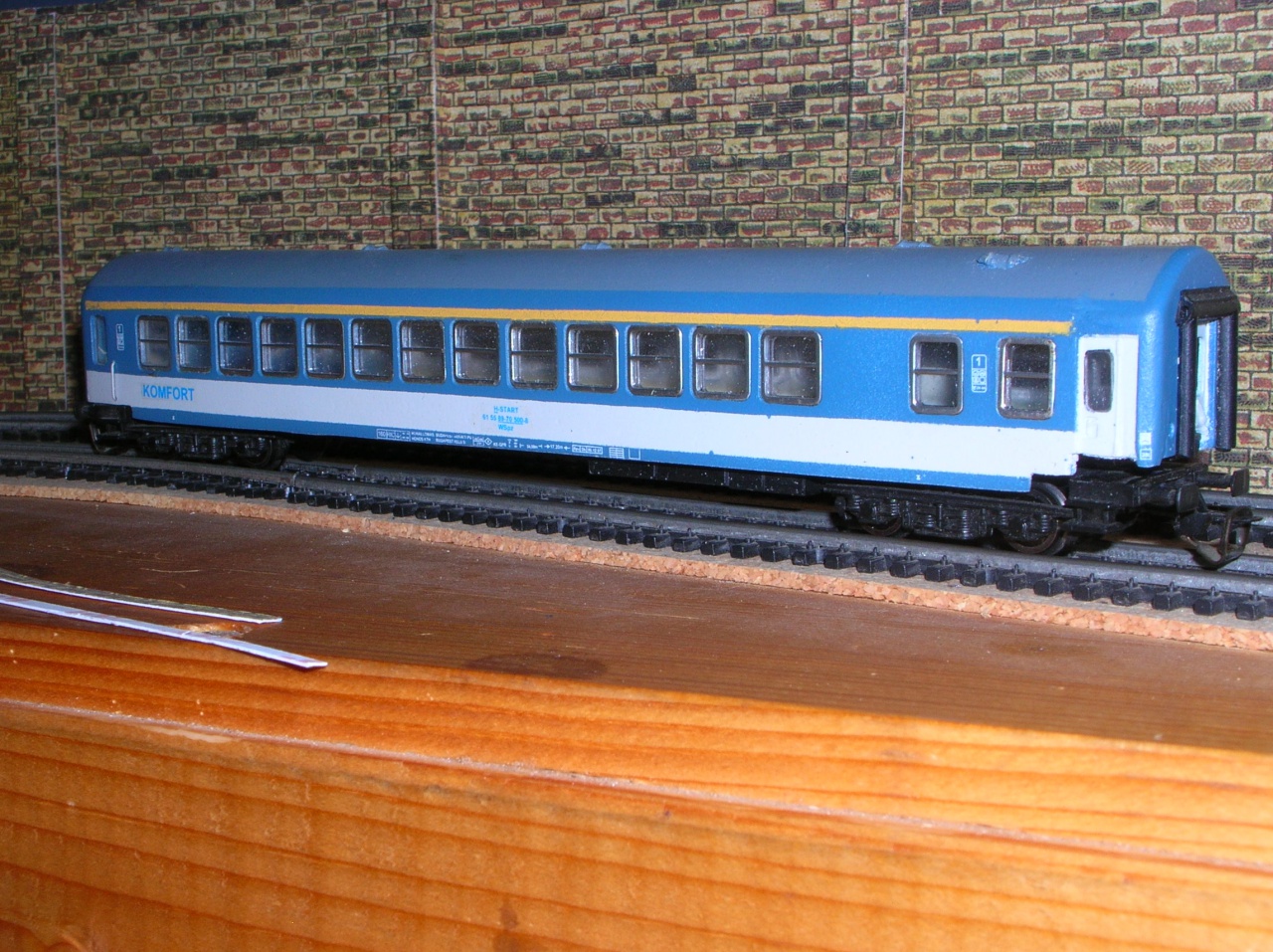

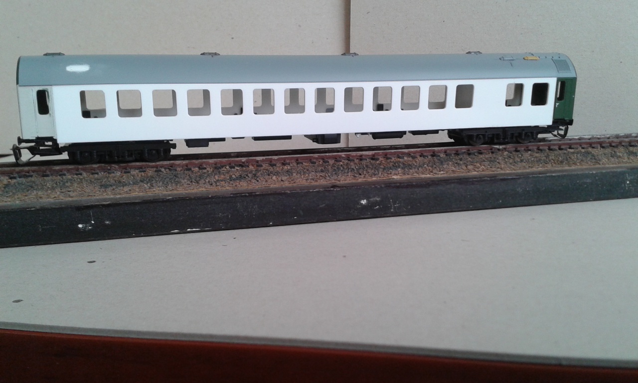

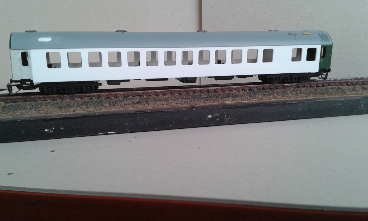

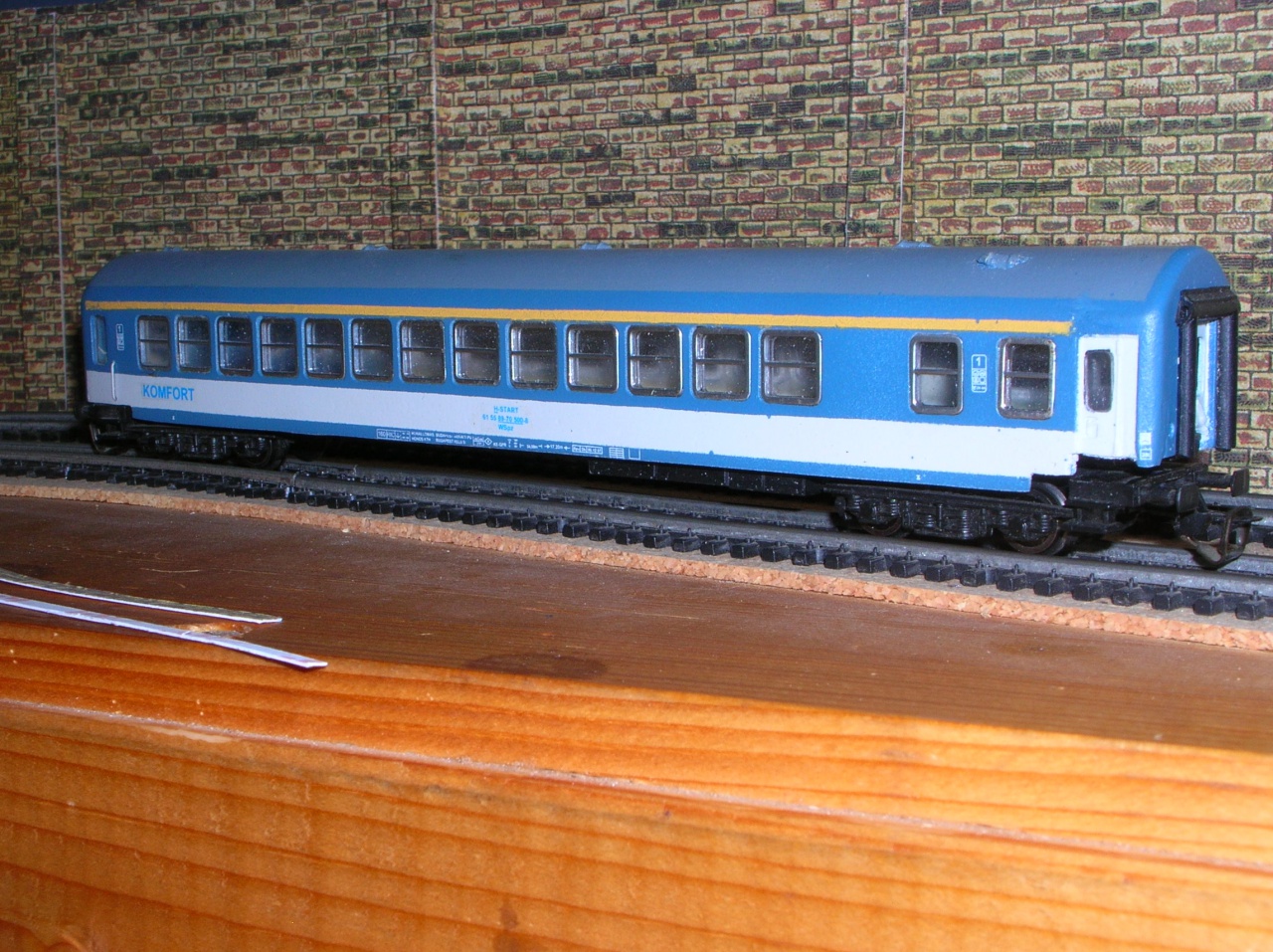

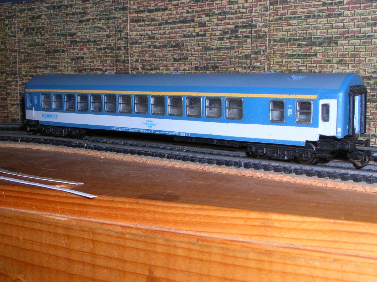

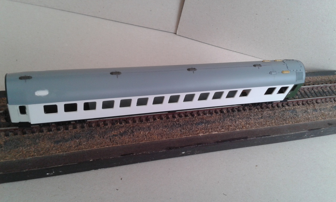

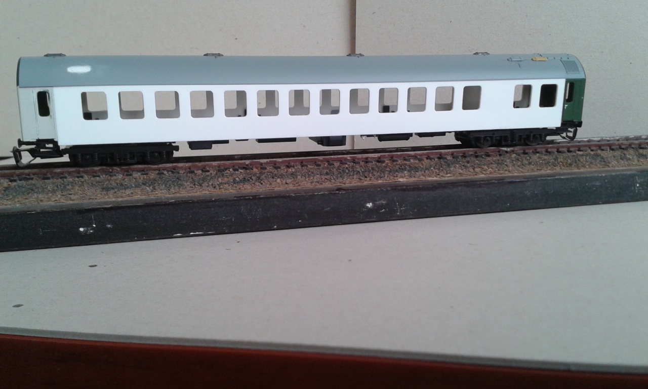

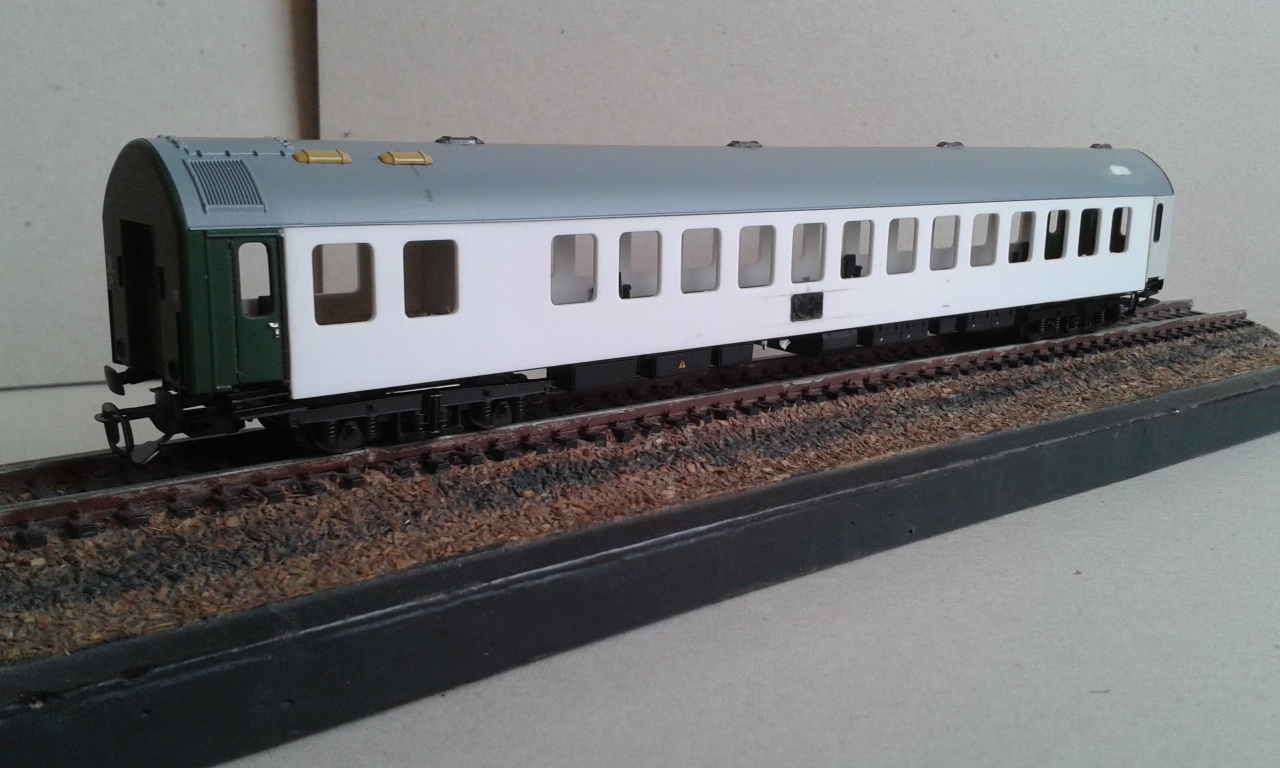

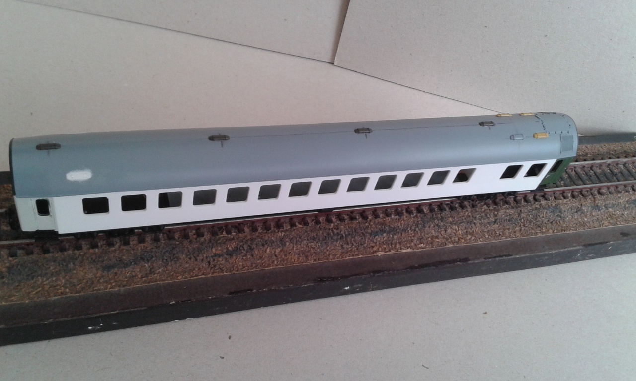

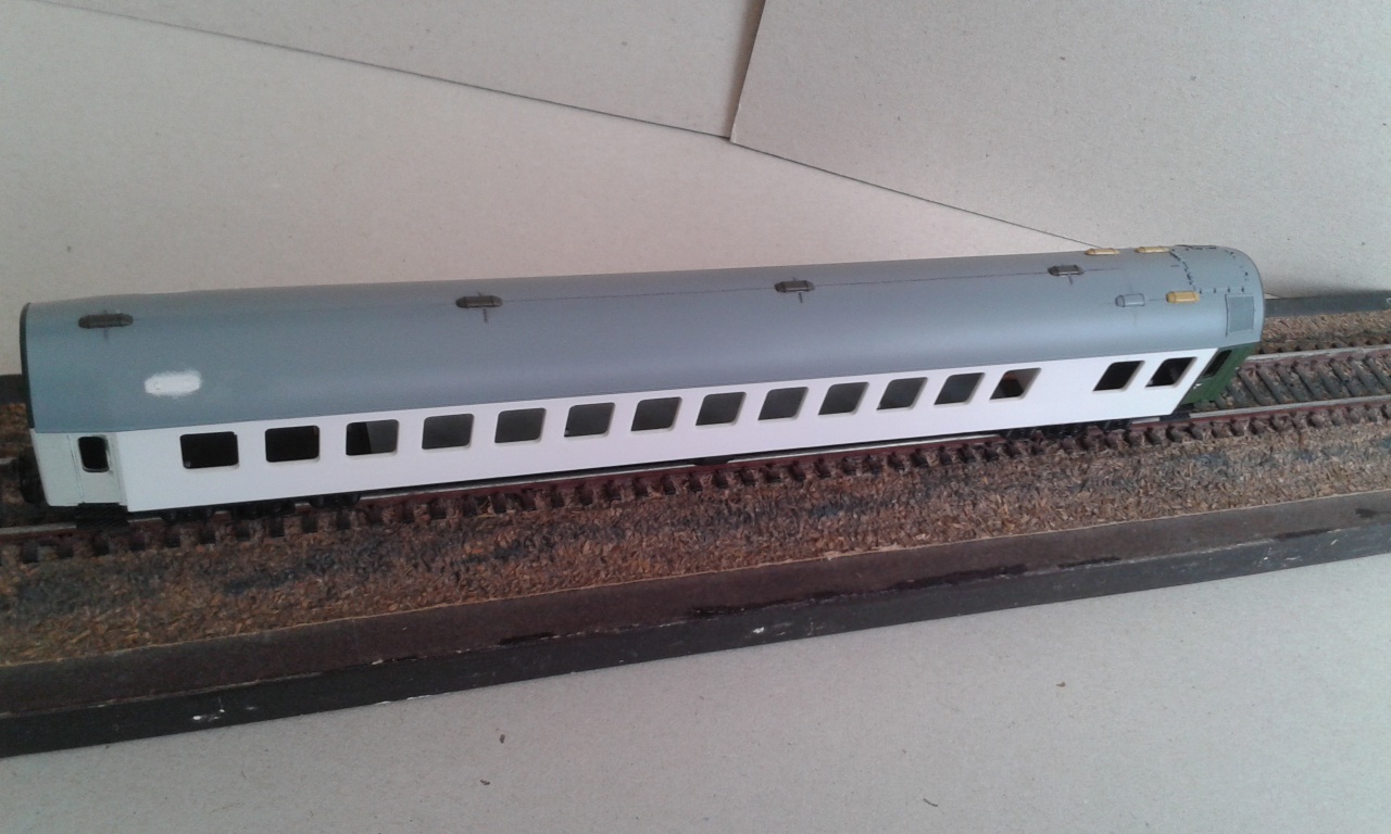

(#60542) ModELiTT hozzászólása
Dec 4, 2018 |

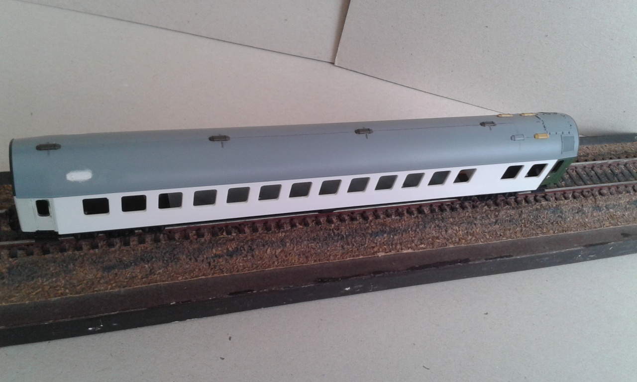

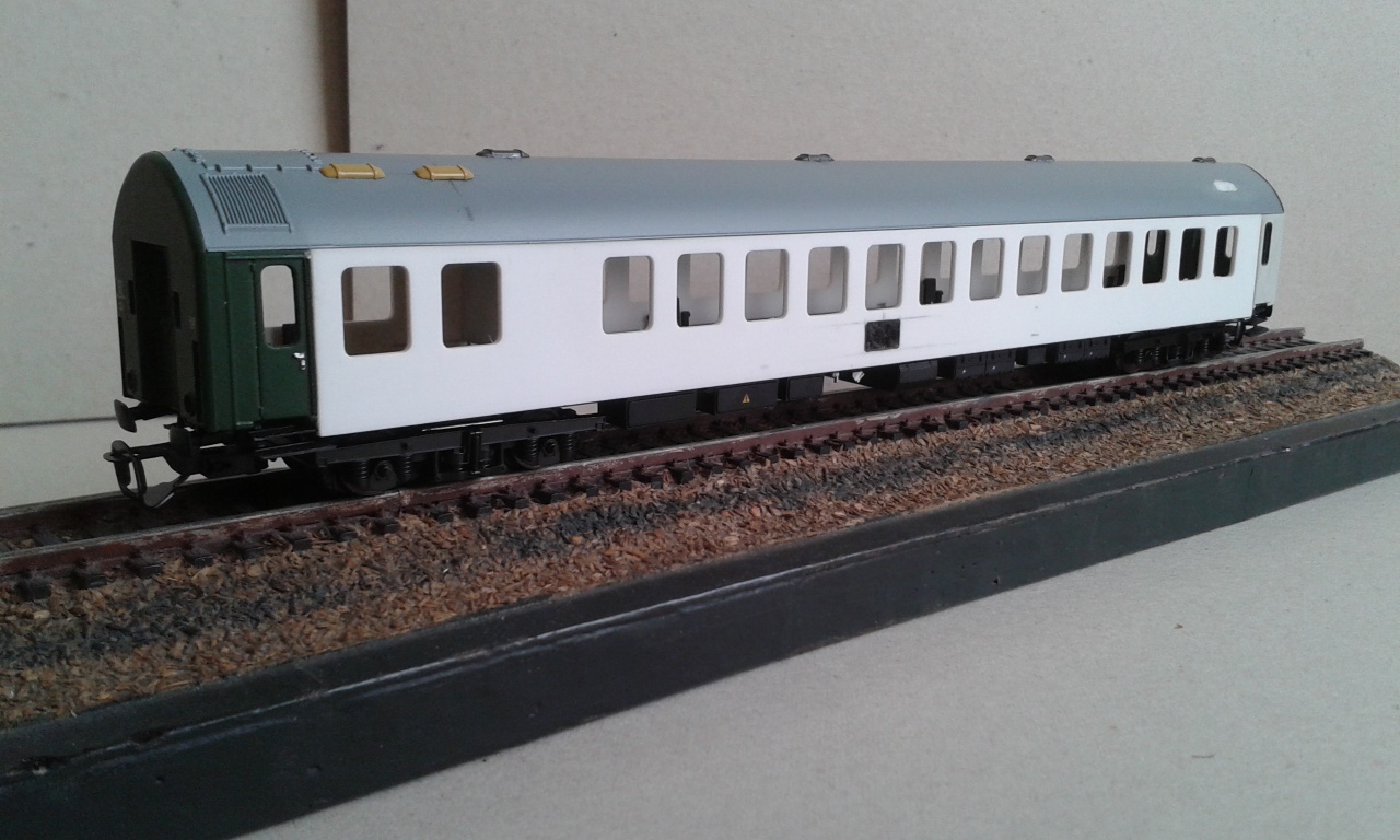

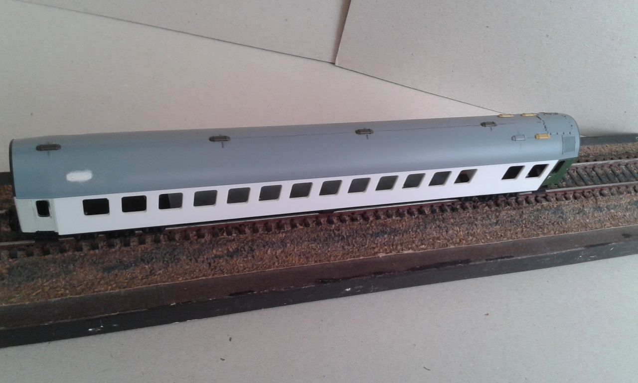

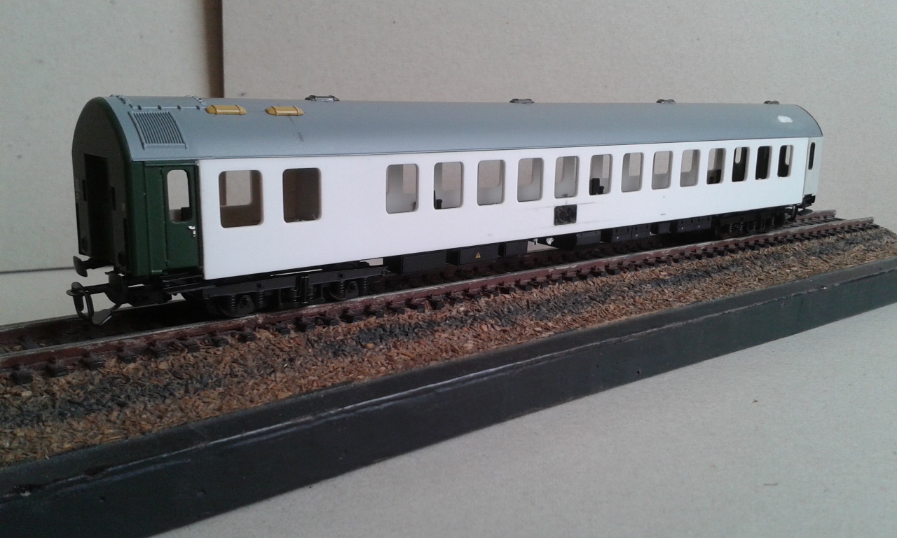

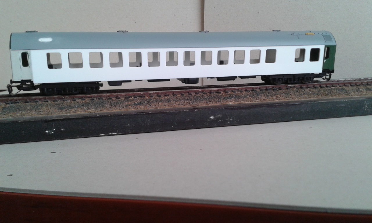

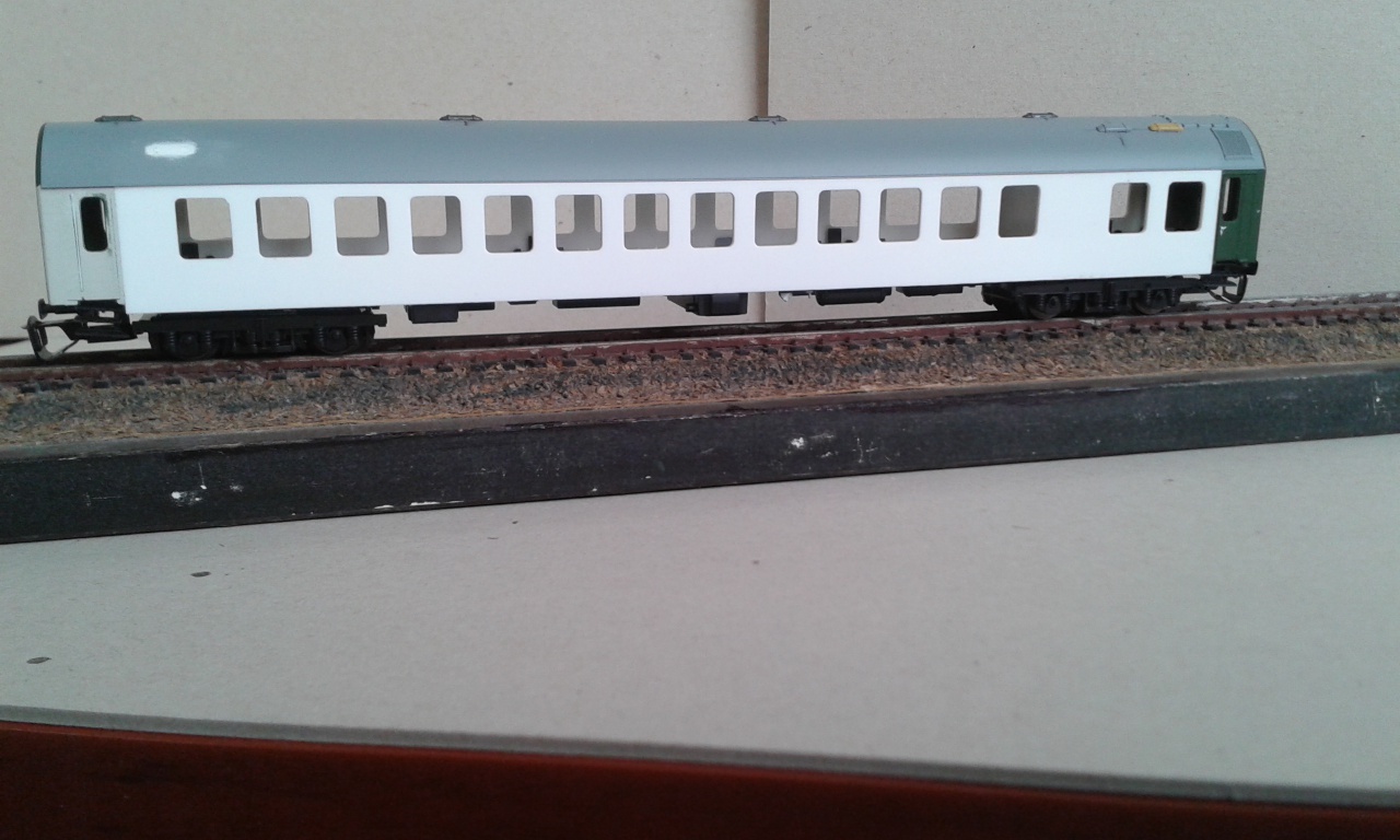

Szervusztok !

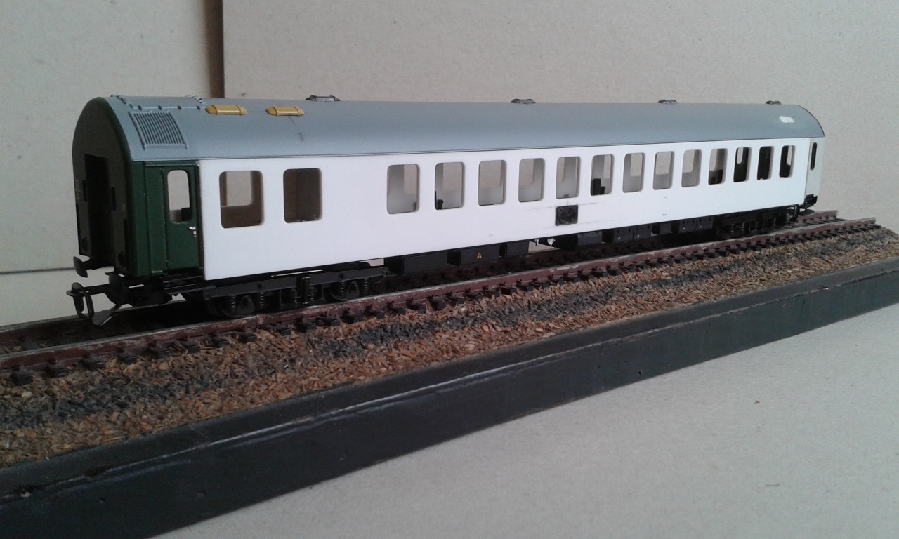

Megfogadtam a tanácsot,és én is ide teszem fel a leendő újdonságot ! Ez még csak a nyers modell,ezt még előmelegíteTT sütőben,180-fokon meg kell sütni !!
Ez lesz a mester darab,ha készen lesz !
masTTertape kollega,van egy elmaradt restancia,jó lenne ha
nyilatkoznál nekem ez ügyben !

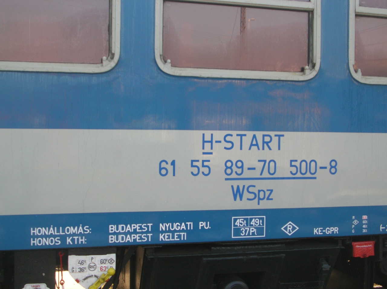

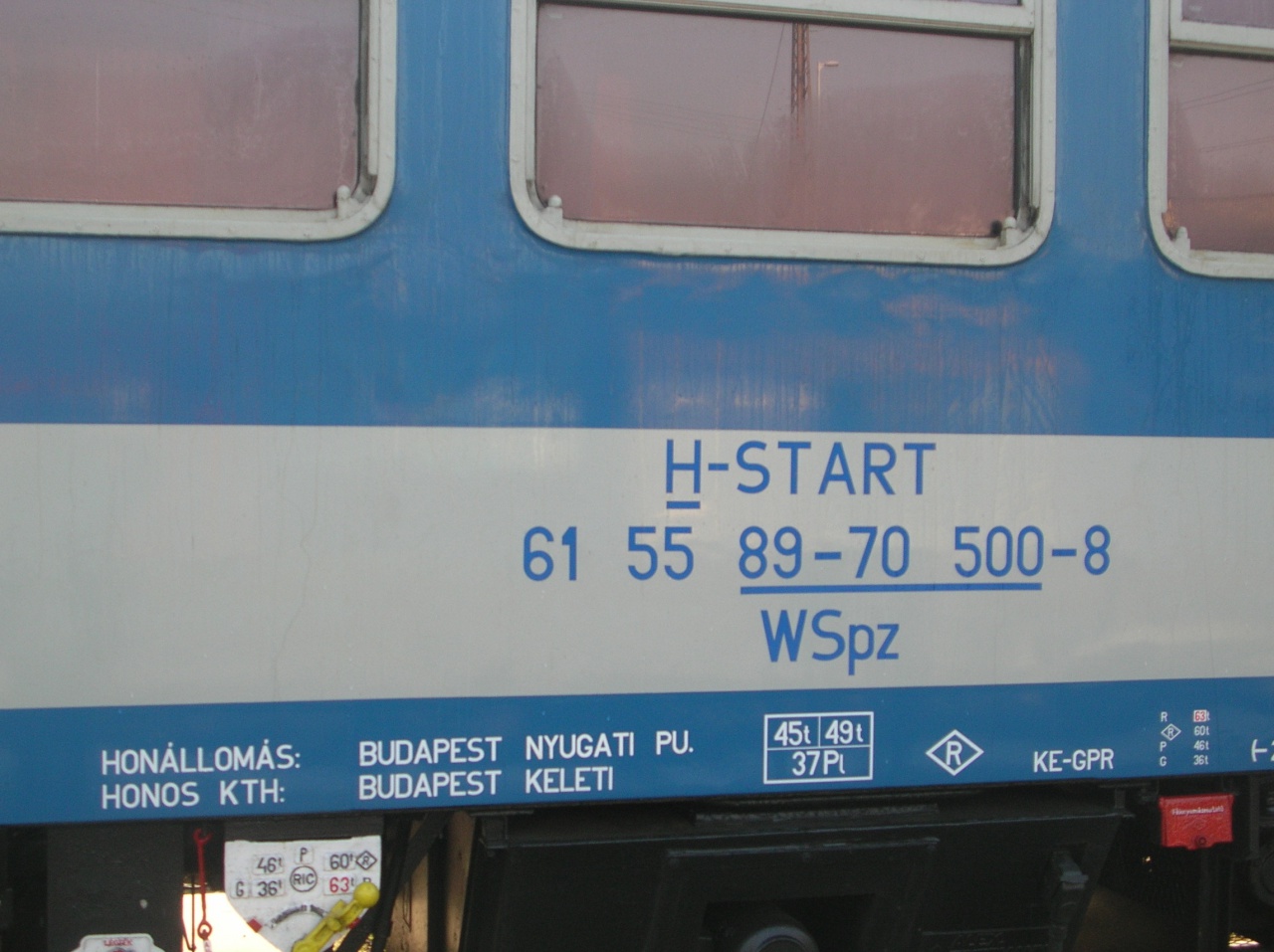

(#60543) M298 válasza ModELiTT hozzászólására (#60542)
Dec 4, 2018 |

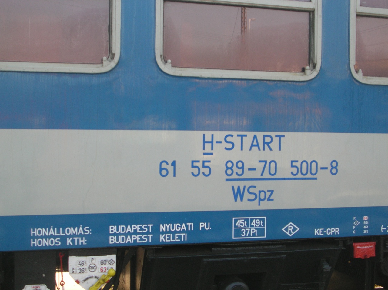

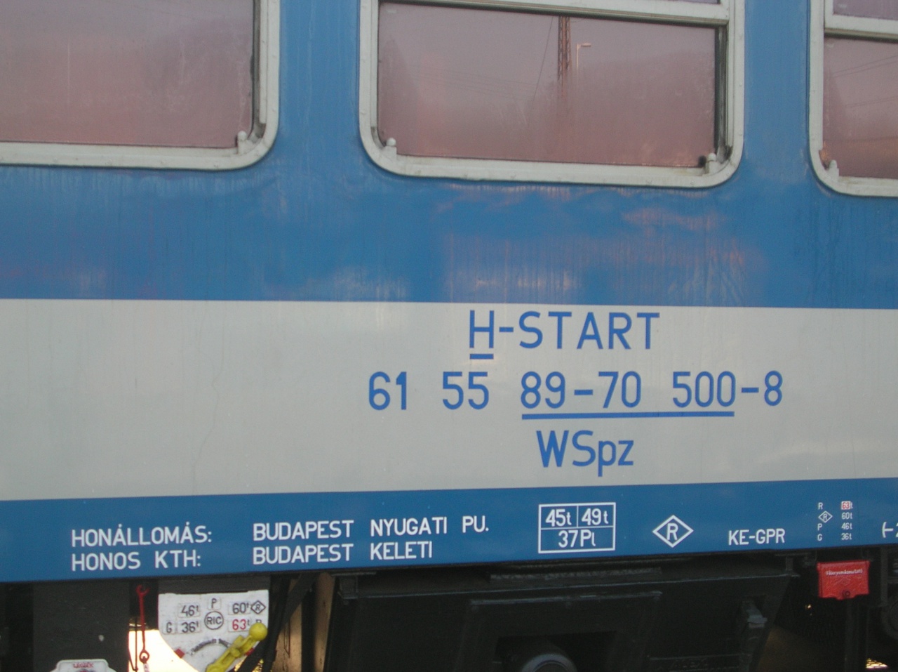

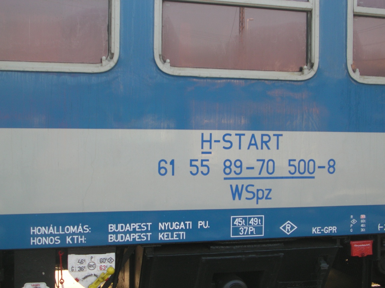

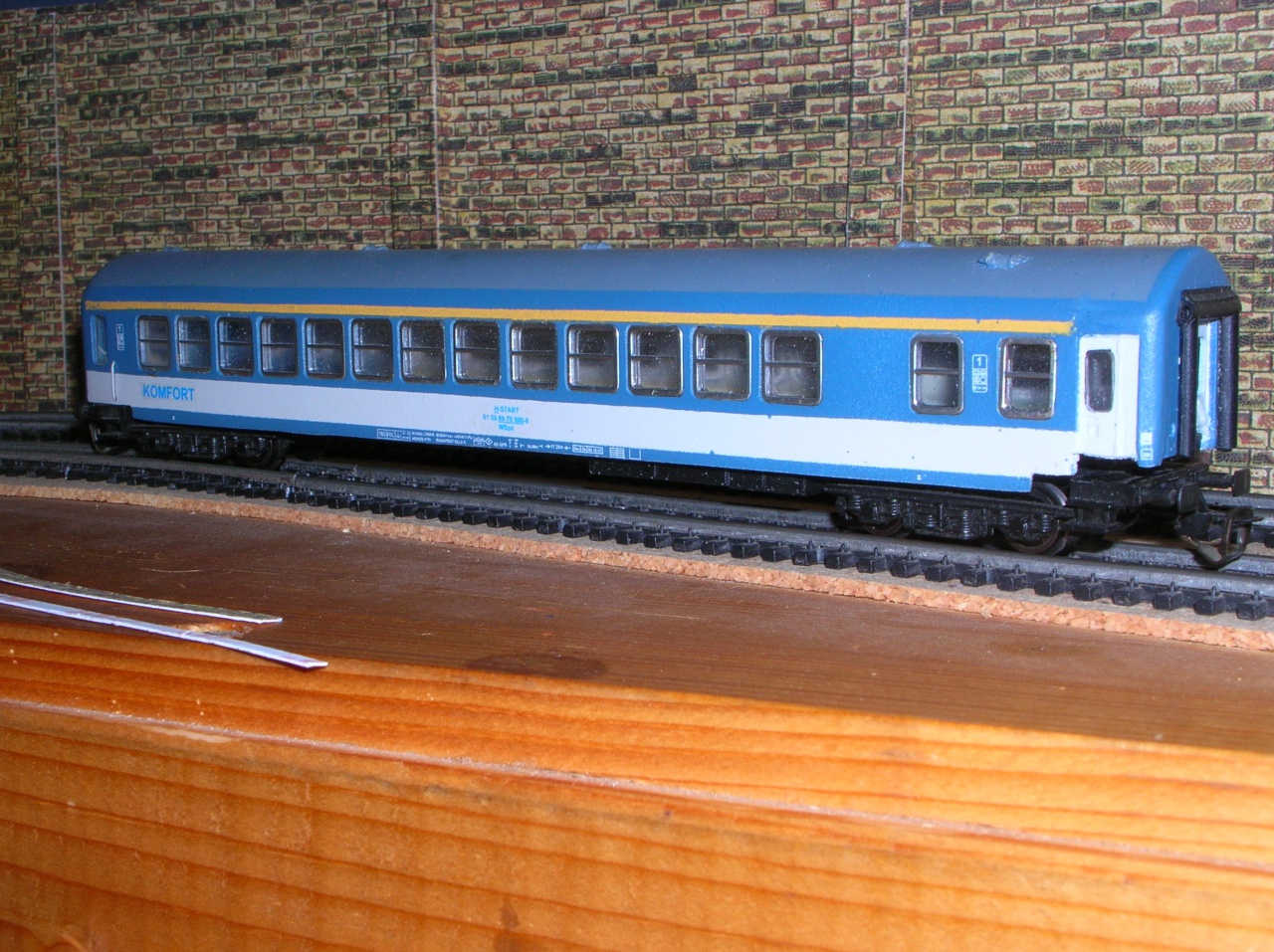

Csak így tovább! Én már túl vagyok rajta, ha kell kép, felirat szólj! Még Nyugati-s volt amikor kőrbefotóztam a nemzetközi forgalmú 88-90 500-ast. Nekem Zsolt műgyanta öntvénye volt az alap. |
(#60544) M298 válasza M298 hozzászólására (#60543)
Dec 4, 2018 |
Bocsánat, javítom az előző sorozatszámot: 89-70 500. Tele vagyok az előfűtési tervek kocsi és idő adataival. |

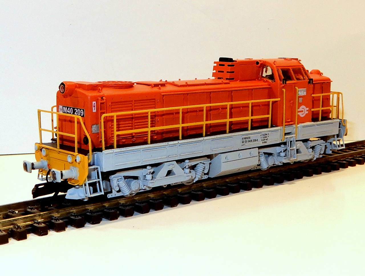

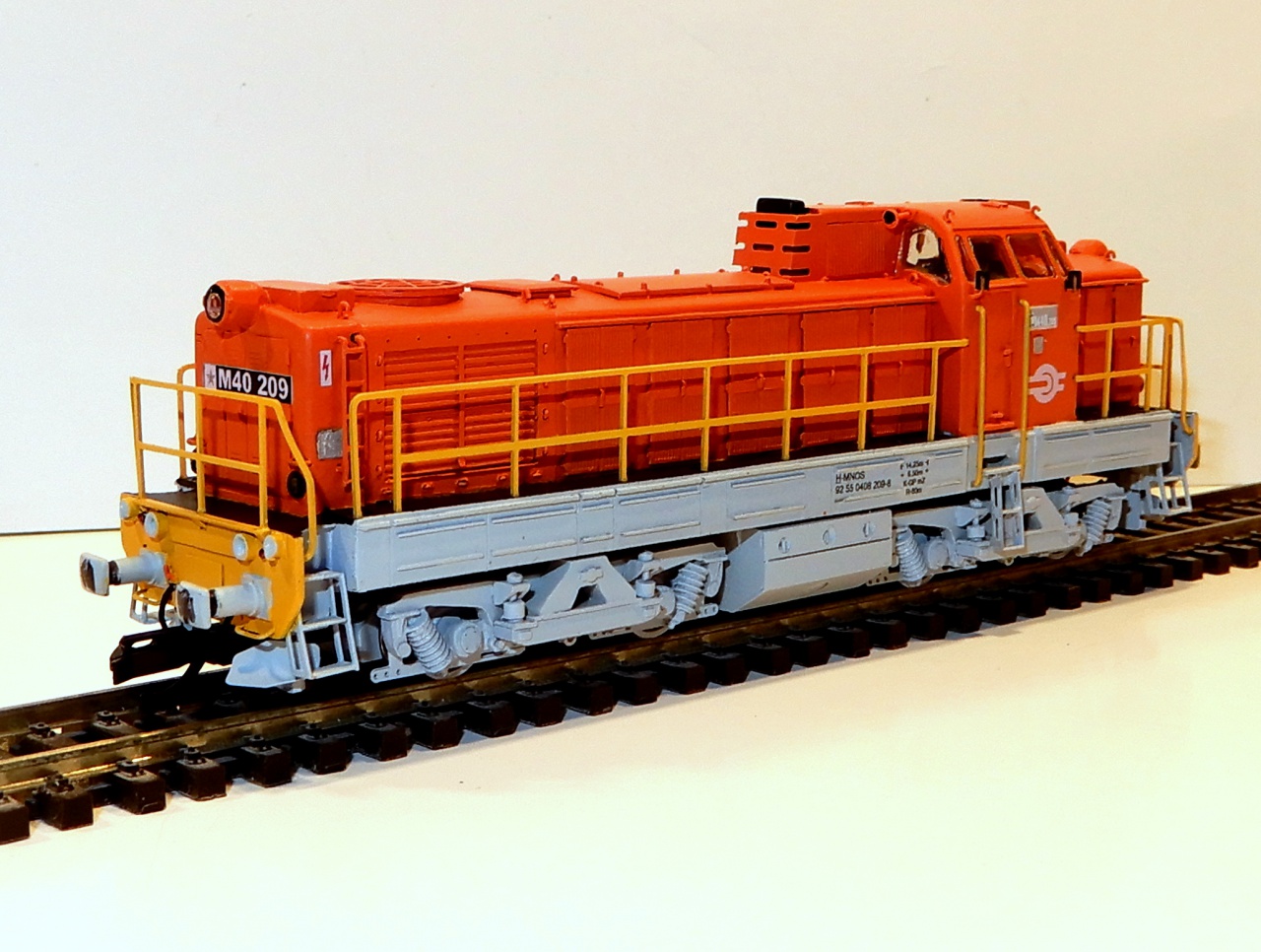

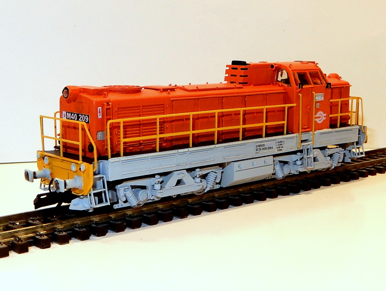

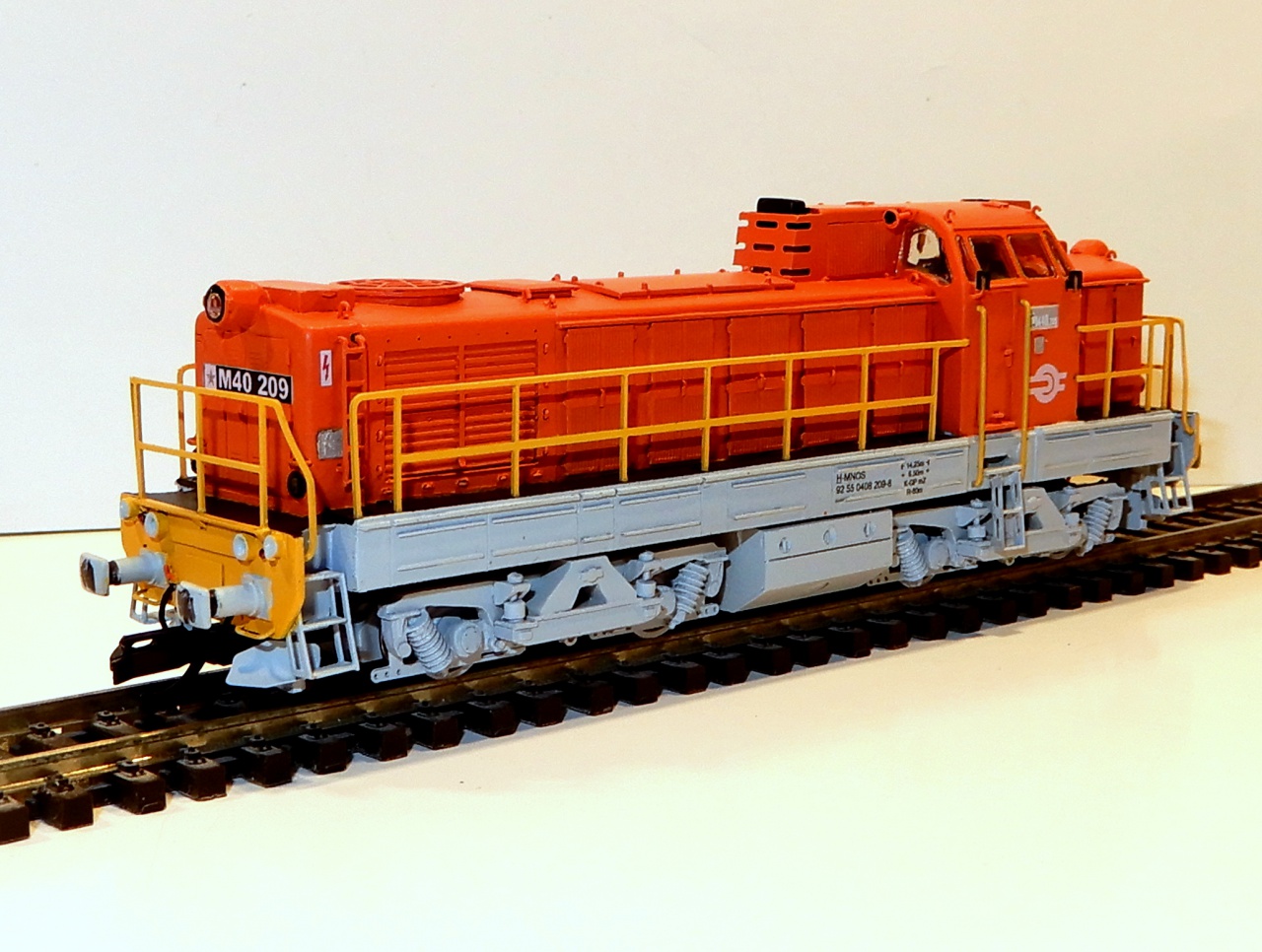

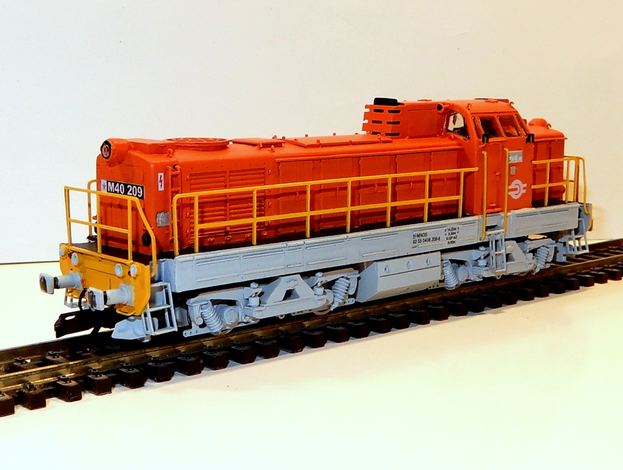

(#60545) G.F. Rákoskeresztúr hozzászólása
Dec 5, 2018 |

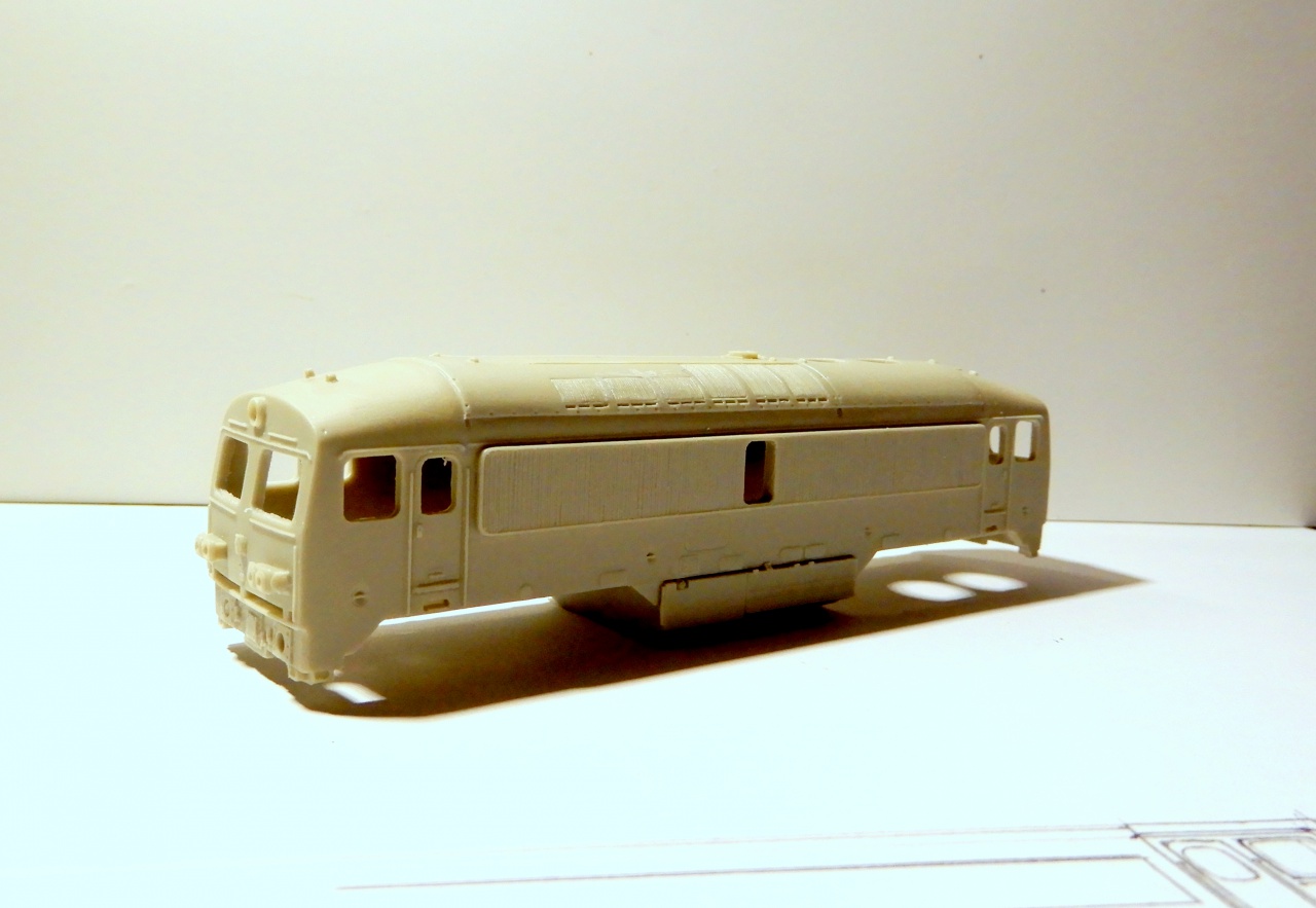

Elkészült végre az új Púposom!  |

(#60547) ModELiTT válasza M298 hozzászólására (#60544)
Dec 5, 2018 |

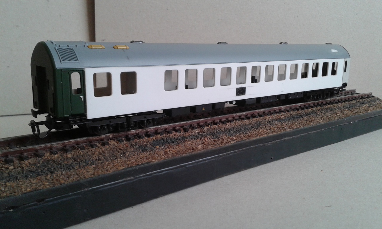

Igen ez jelenleg a WSPz 89-70 komfort kocsi ! A tetőről lepucoltam,
az oda nem illő szellőzőket,most gittelem,és a kapaszkodókat kell felfúrnom a helyükre ..
De most kezdtem el a másik ARp 84-35 komfort kocsi összeszerelését is,mert te tudod,hogy nem egyformák ...
Egy kérdés,számításom szerint,összesen csak 6db. volt belőlük ?
A WSPz -ből 2db. és az ARp -ből 4db. |

(#60556) M298 válasza ModELiTT hozzászólására (#60547)
Dec 10, 2018 |
Igen, a 2 nemzetközi a Keletiben, a többi Szegeden, illetve szegedi felirattal pl. nemrég Pécs felé. Előkeresem és küldöm a legújabb feliratokat, betűjeleket, sorozatszámokat. |

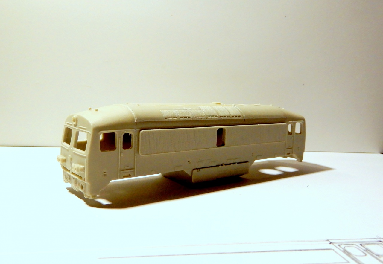

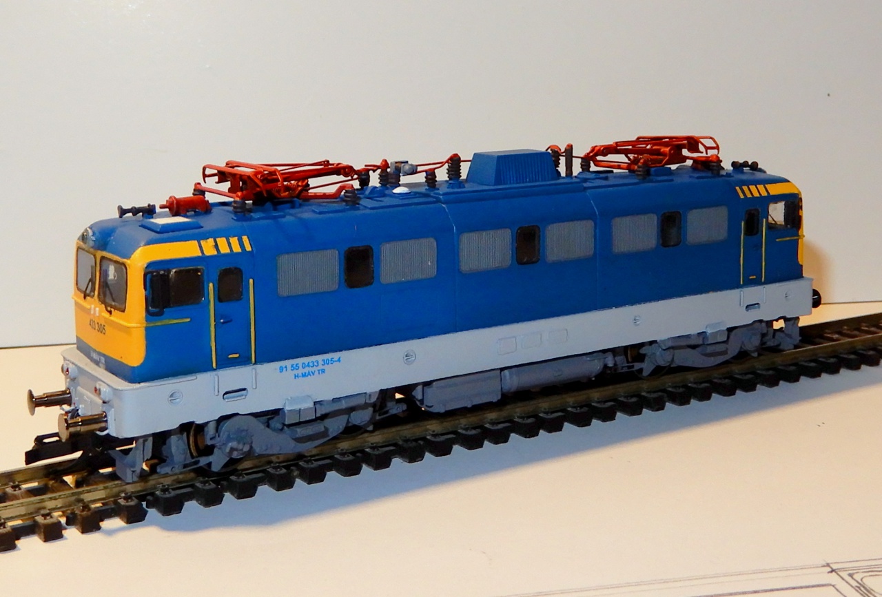

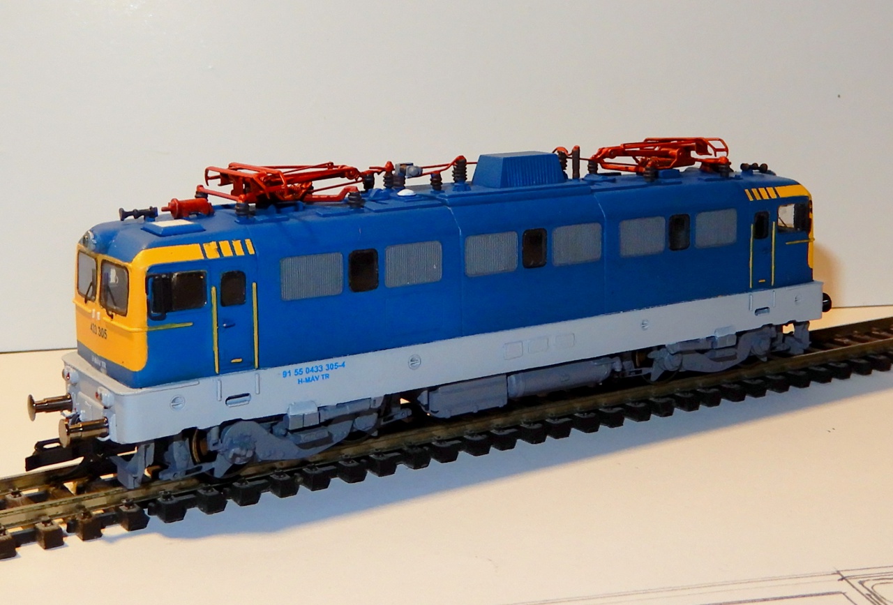

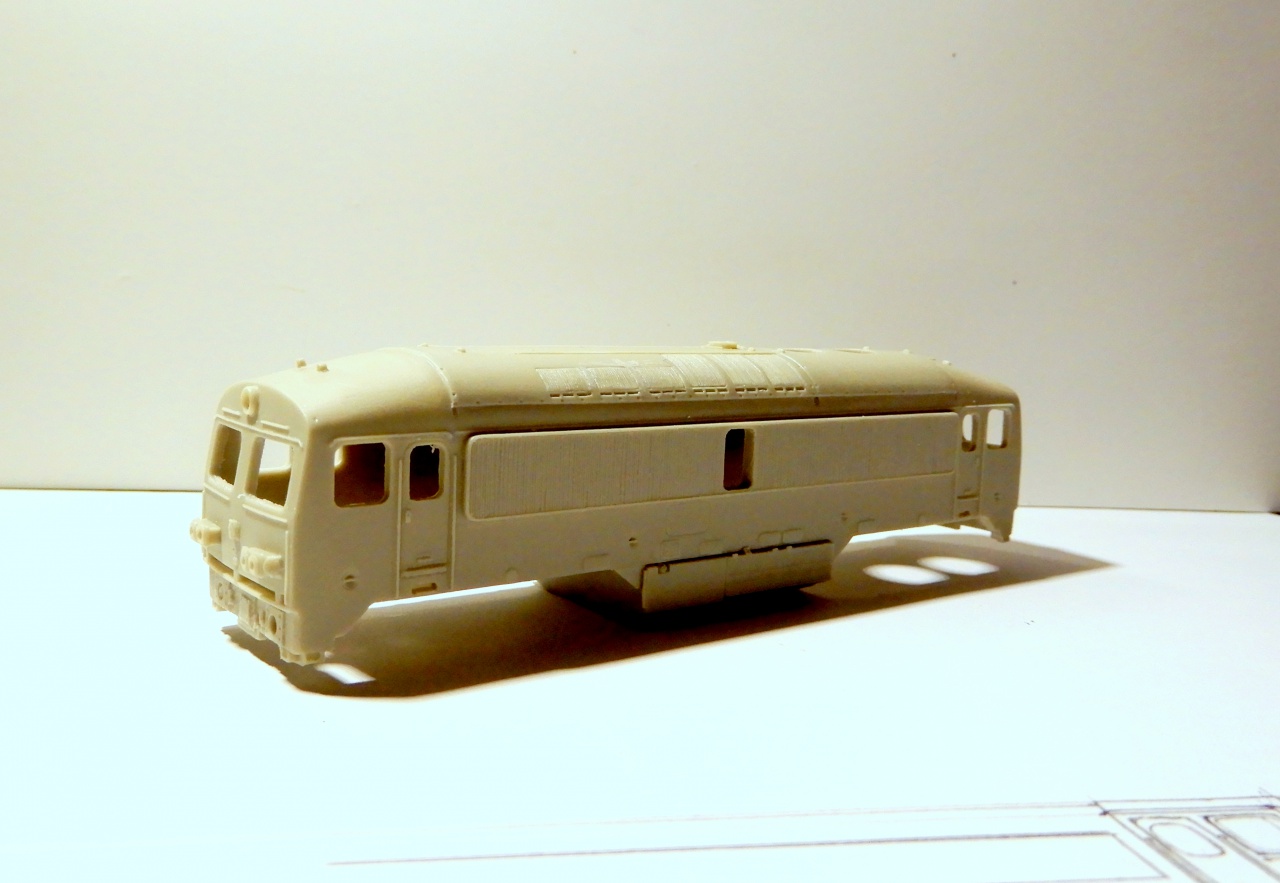

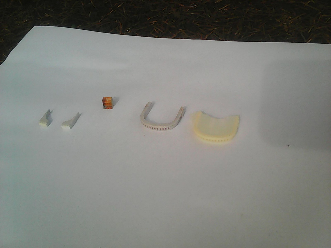

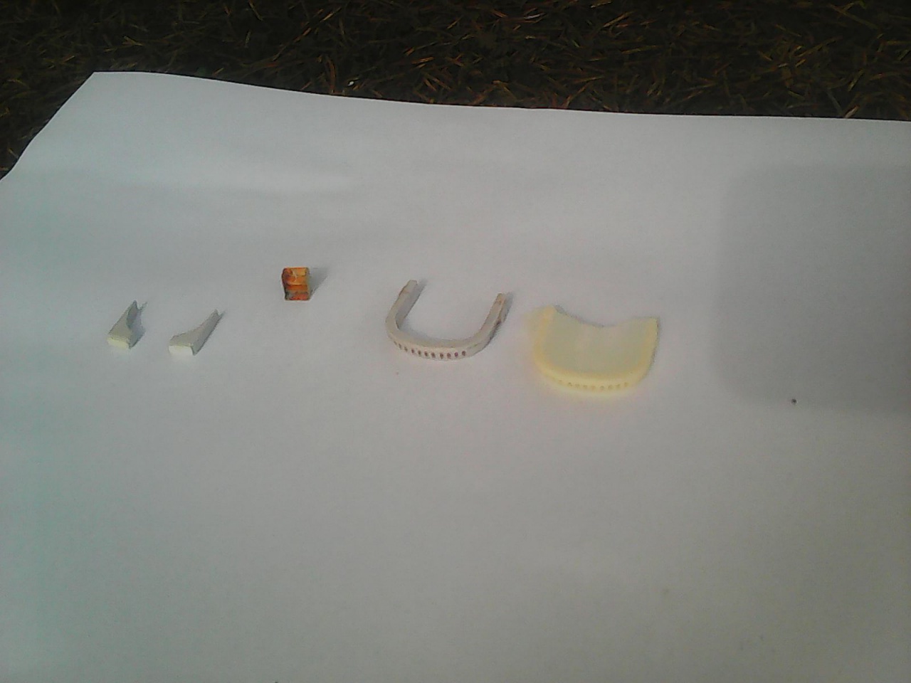

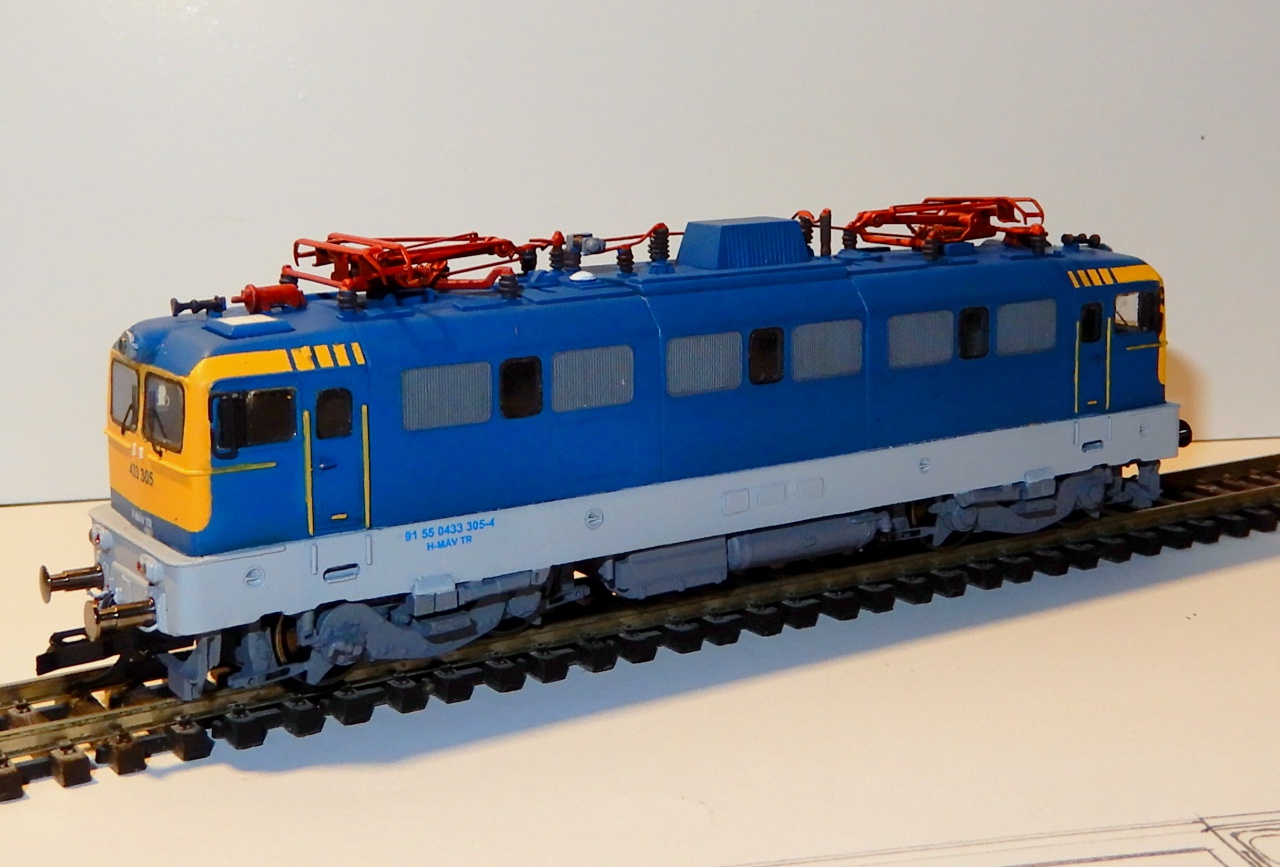

(#60578) G.F. Rákoskeresztúr hozzászólása
Dec 21, 2018 |

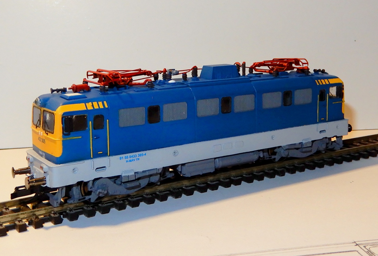

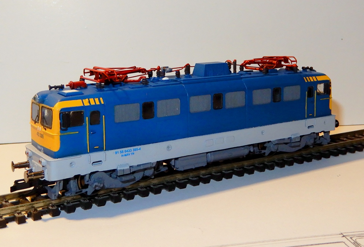

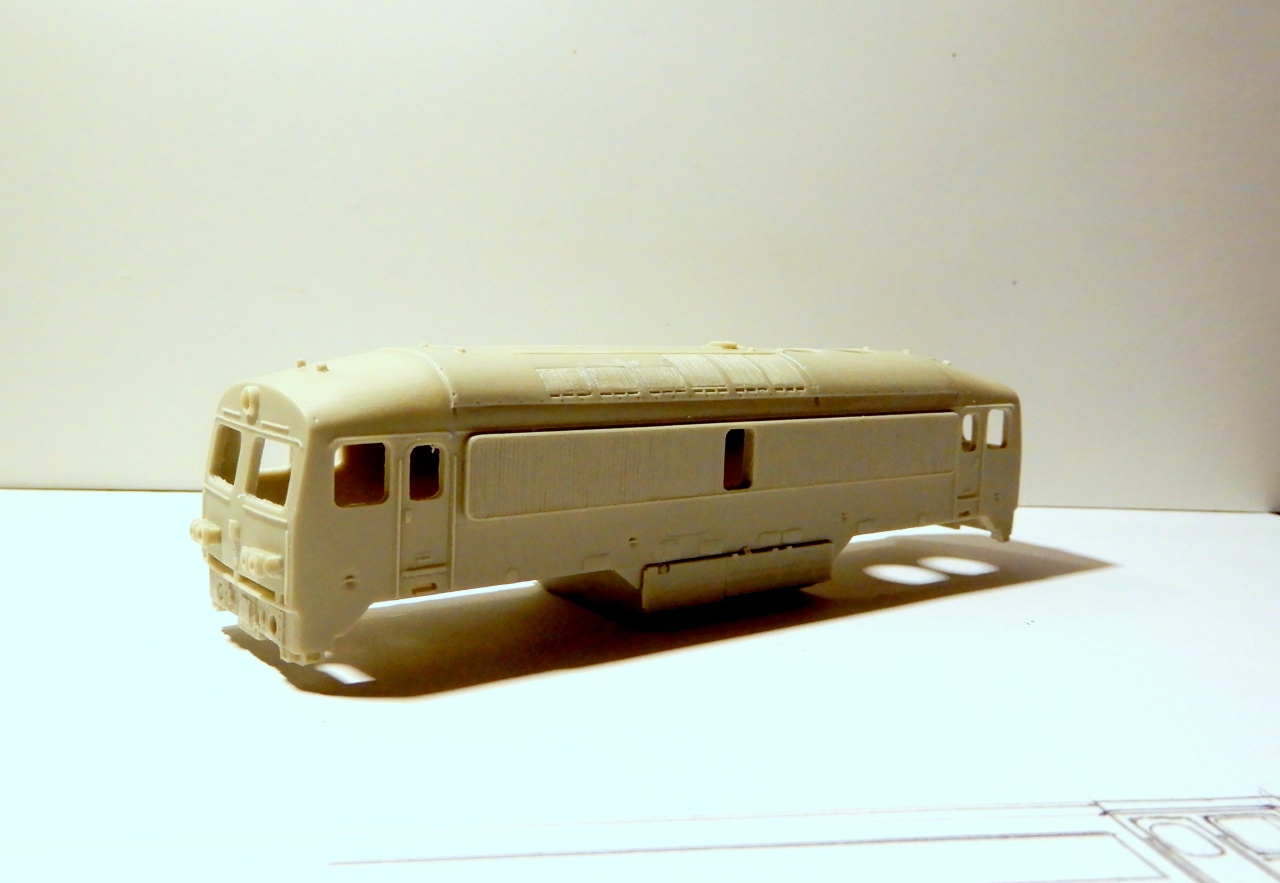

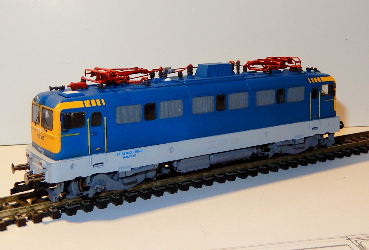

A legújabb Szili a műhelyből!
Sajnos egyenlőre ez az egy példány, mert olyan dolgokat is oda adtam öntésre, amik aztán gyártási hibát szültek a sorrendben.  |

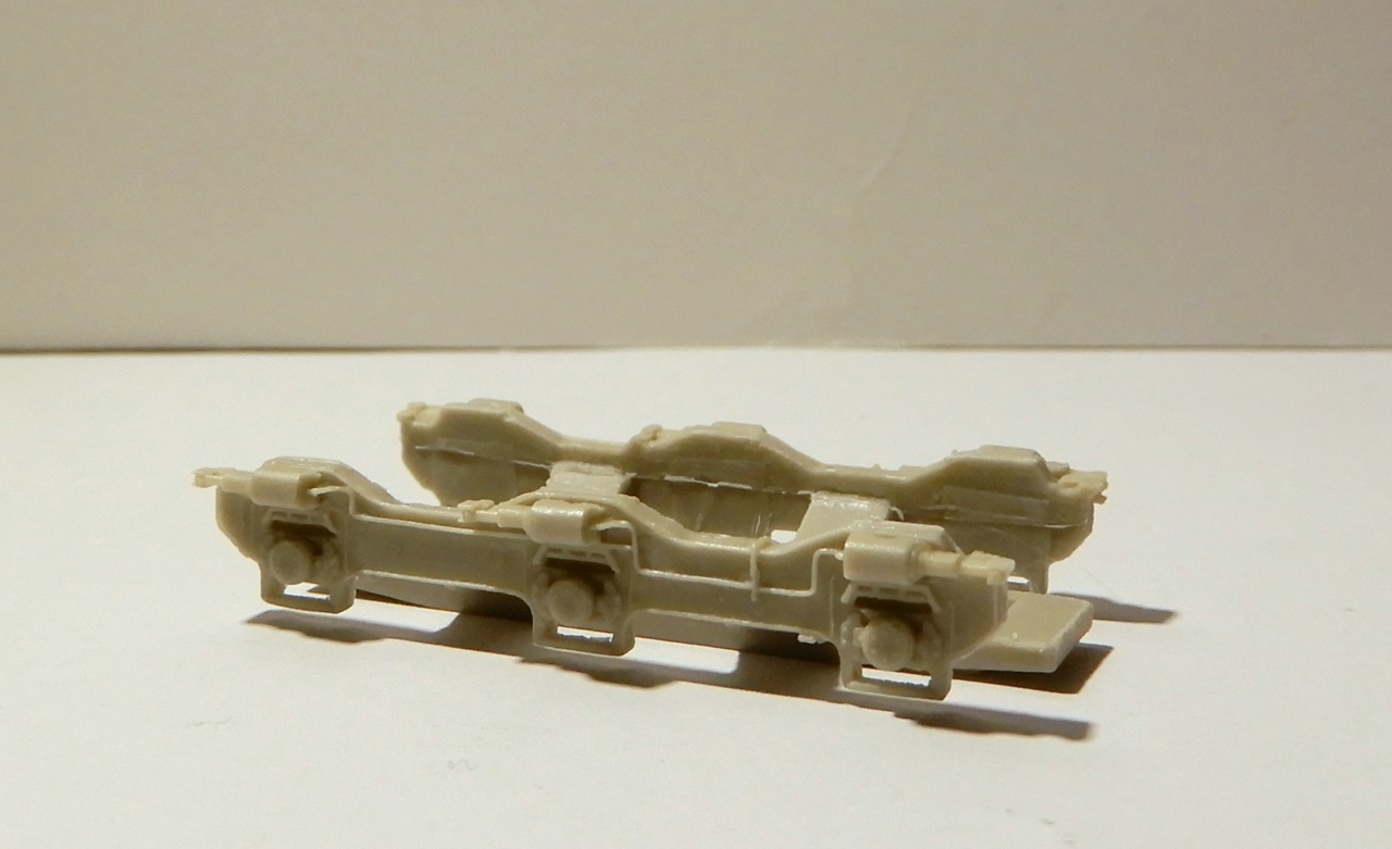

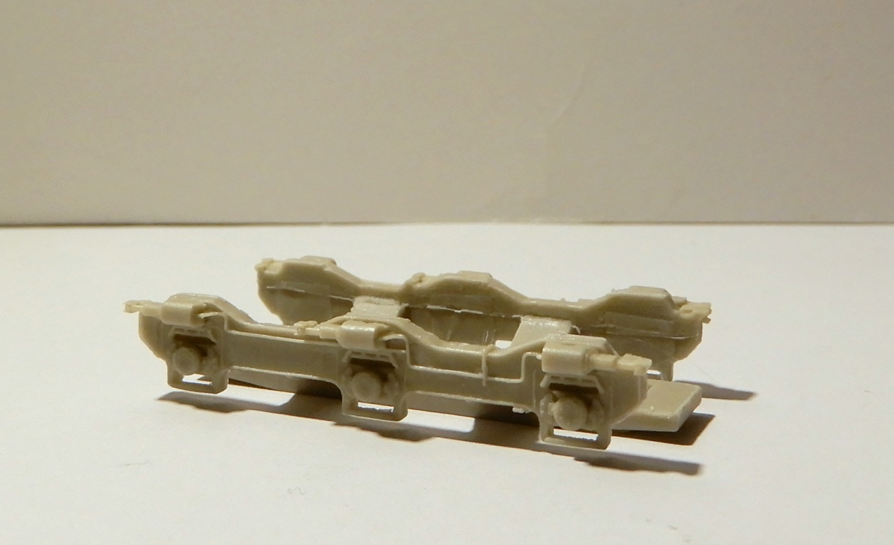

(#60579) G.F. Rákoskeresztúr hozzászólása
Dec 21, 2018 |

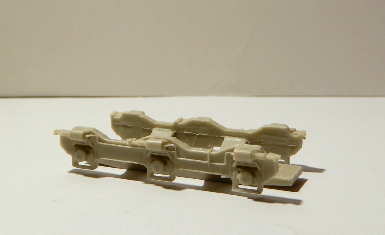

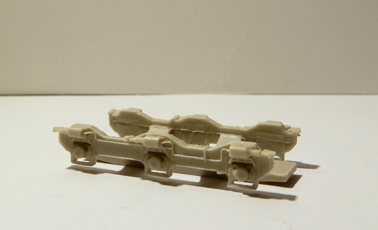

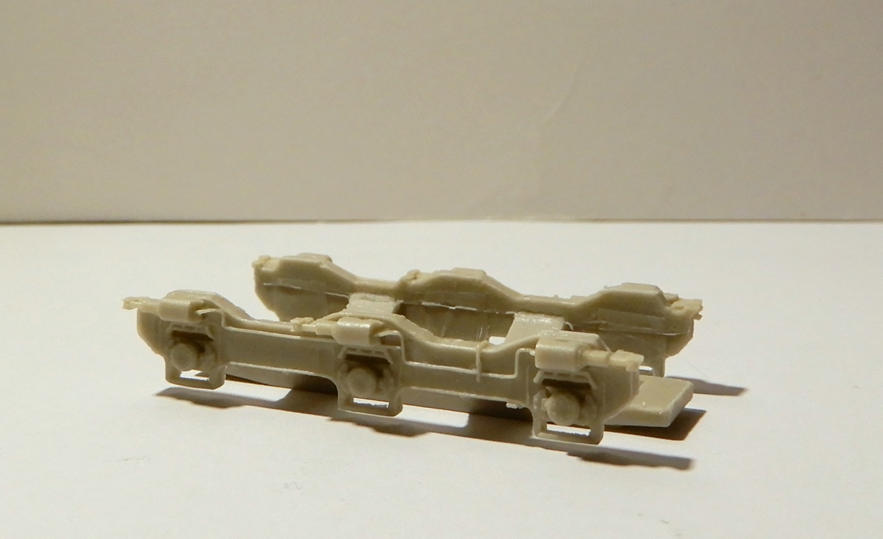

Az egyik bűnös. BTTB alapú Nohab forgóvázmaszk, a valóságnak megfelelő kialakítással. Színre fújva, vagy így festetlenül is. A Tillig alapú a következő szériából várható. |

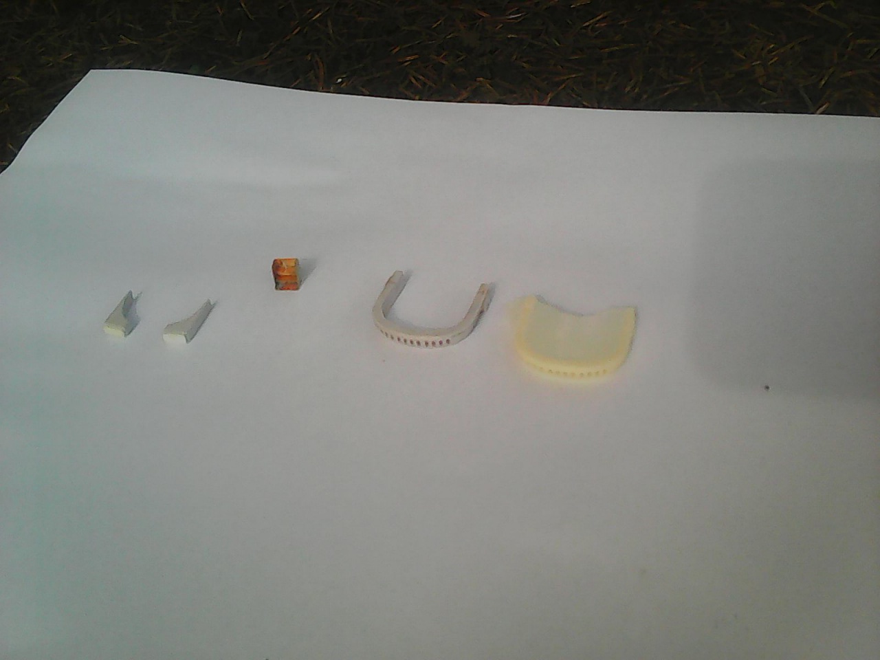

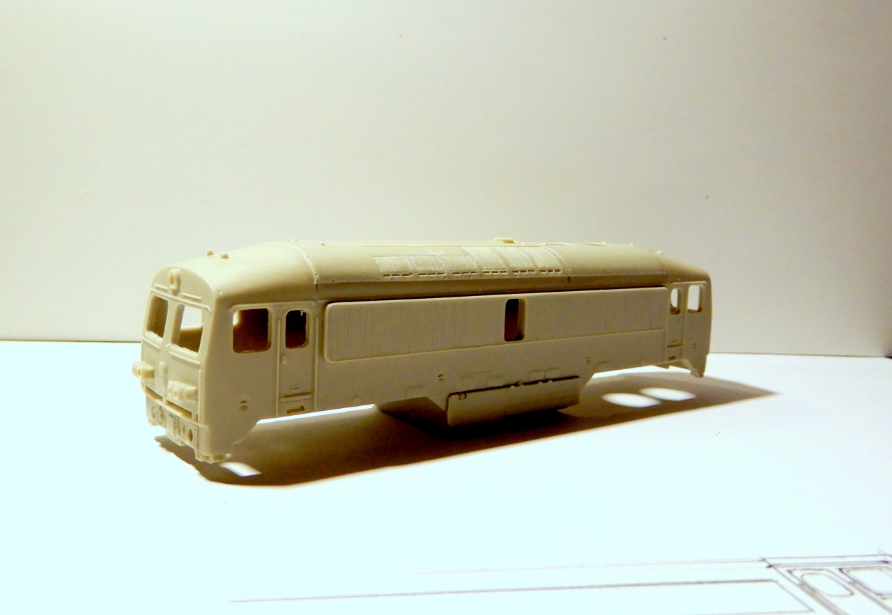

(#60580) G.F. Rákoskeresztúr hozzászólása
Dec 21, 2018 |

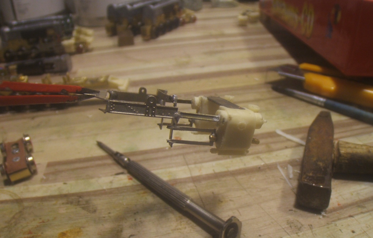

És a főbűnös, ami fére vezette a Danit. Megkapta a lehetőséget hogy hozzá tegyen a kipufogó környékéhez. A többi már az én művem. Egy kicsit fel lett hozva a mai tudási szintemre, hisz eltelet 3 év a régi óta. |

(#60582) M298 válasza G.F. Rákoskeresztúr hozzászólására (#60579)
Dec 22, 2018 |
Ez is tökéletes mint minden munkád! Engedjél meg egy elméleti töprengést: a jármű álló helyzetében nagyon jó, de ilyen kitolt fékhengerdugattyúkat a légfékrelé érzékel és nem lehetne közlekedni, mi meg azt szeretjük ha robog a vonat. Bocsánat, nagyon ráérek filozofálni, de lehet Te képes leszel ezt is megoldani? Kellemes Ünnepeket Neked és minden TT-s modellezőnek! |

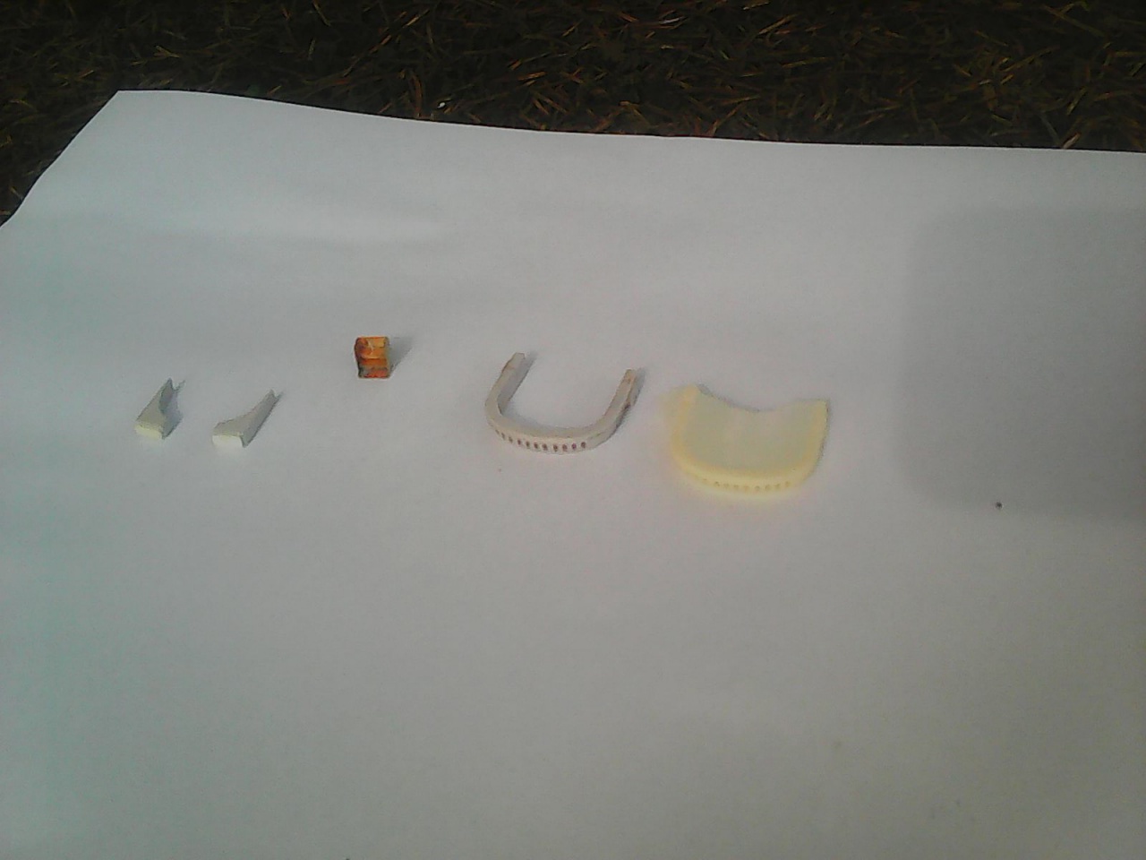

Ez is egy tökéletes homlok oldali szoknya a rákoskeresztúri mozdonyműhelyből. |

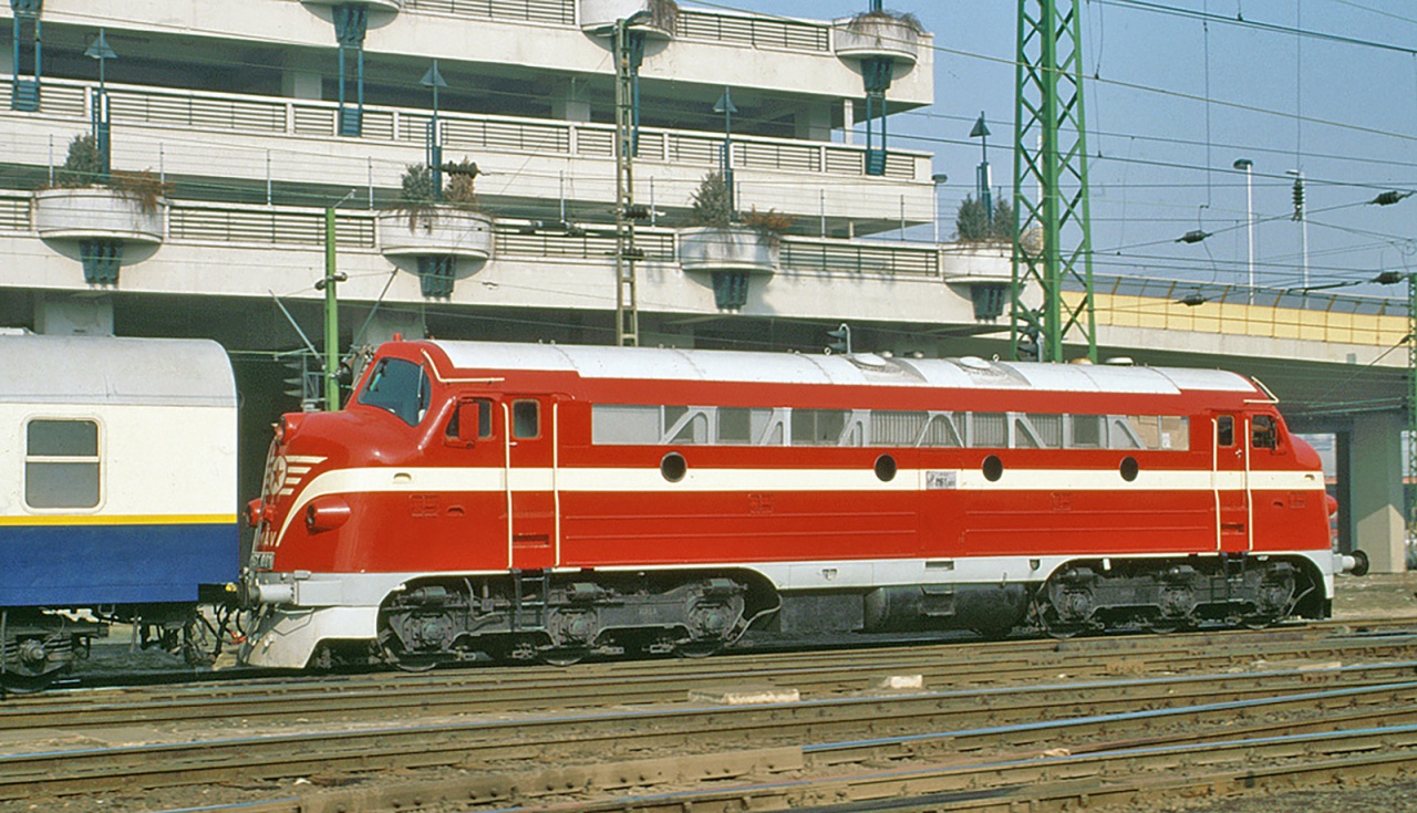

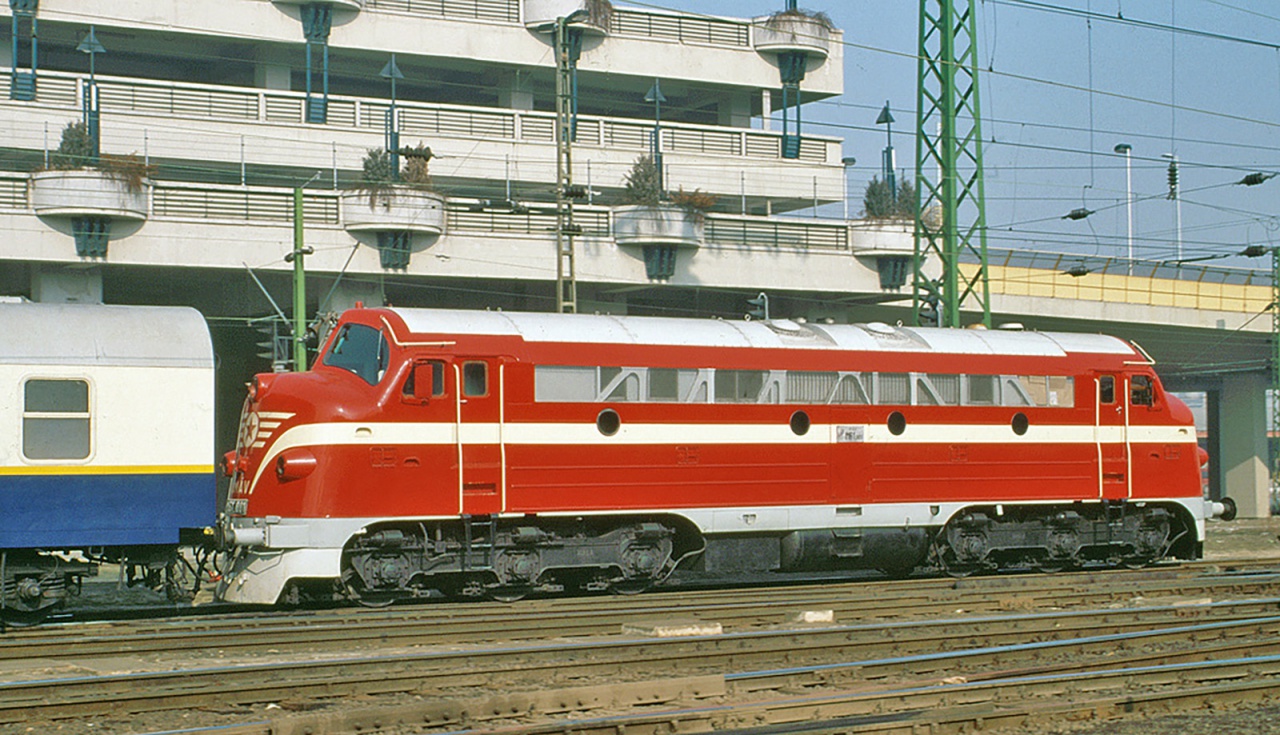

(#60585) G.F. Rákoskeresztúr válasza M298 hozzászólására (#60582)
Dec 22, 2018 |
Ami fotókat megnéztem mikor megépítettem a mesterdarabot, azokon mind így állt. Igaz, azok valószínűleg álló járműveknél készültek. De agyébként a forgóvázkeret alakja miatt, a Nohabnál ilyen hosszúak a dugattyú rudak. |
(#60586) csíkosháTTú válasza G.F. Rákoskeresztúr hozzászólására (#60579)
Dec 23, 2018 |
Ez tök jó, mert egy csomó régi modellnél az a baj, hogy kenetlenség miatt lesz bennük egy kopás a tengelyeknél. Mivel az tartja a hajtócsigánál a meghajtott tengelyeket, és így azok fogaskerekeit is, így a kopás miatt a tengelyen lévő fogaskerék eltávolodhat a csigától, darál, recseg, és nem megy tőle a mozdony.
Kérdésem, hogy ezek az új maszkok milyen anyagból vannak? Ugyanis kenés ide, kenetlenség oda, ez bizony használat közben kopik.
ÁldoTT, Békés Karácsonyt kívánok mindenkinek! |
(#60587) csíkosháTTú válasza csíkosháTTú hozzászólására (#60586)
Dec 23, 2018 |
A Zeuke/BTTB maszkokra igaz, amit írtam, a Tillig mentes ettől a hibától. |

(#60590) G.F. Rákoskeresztúr válasza csíkosháTTú hozzászólására (#60586)
Dec 23, 2018 |
Na, erre a dologra én nem is gondoltam, mikor megalkottam, hogy ilyen miatt is felhasználásra kerülhet. Csak az volt a fejembe, hogy elfeledhető az a nem oda illő maszk. Bár sajanos ezek kívül is akad kivetni való, de ezt már százszor letárgyaltuk sok helyen. De tervek között szerepel egy megfelelő kasztni átalakítása, és öntése is.
Viszont a kérédsedre én nem tudok választ adni! Keresd meg ez ügyben a Poschékat, ők biztos pontos adatokkal tudnak szolgálni.
Békés Karácsonyt Mindenkinek! |
(#60591) csíkosháTTú válasza G.F. Rákoskeresztúr hozzászólására (#60590)
Dec 23, 2018 |
Pedig ez is egy alternatíva lehetne.
Az a baj, hogy a Zeuke/BTTB NoHAB modelleken (meg az összes többi ilyenen: BR130, V200, V180) a forgóvázmaszknak nem csak dekorációs szerepe van, hanem gyakorlatilag ezekkel fogják össze a forgóváz mechanikáját. Sima műgyantával szerintem baj lesz... |
(#60592) G.F. Rákoskeresztúr válasza csíkosháTTú hozzászólására (#60591)
Dec 23, 2018 |
Gyakorlatilag megoldható ha szükséges, hogy a megfelelő pontokra beépítésre kerüljön ABS anyag. Van visszamaradva nem kevés frgmaszk a Púposokból, abból kinyerhető. Marógép, ragasztó, és akarat kérdése csak. Bár szvsz. hogy egy évben párszor előkerülő mozdonyoknál jó sokáig kitart ez is, így mezítlábasan. Sokat futónál viszont érdemes meghúzni ezt a lépést, nem válik kárára. |
(#60595) csíkosháTTú válasza G.F. Rákoskeresztúr hozzászólására (#60592)
Dec 23, 2018 |
Ha szerviz mesélni tudna, hányszor van ezzel baj... |

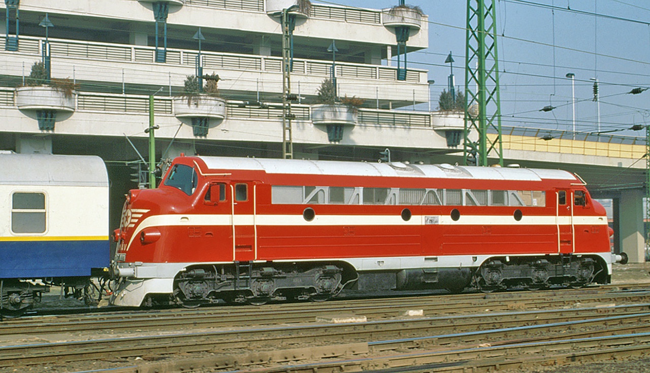

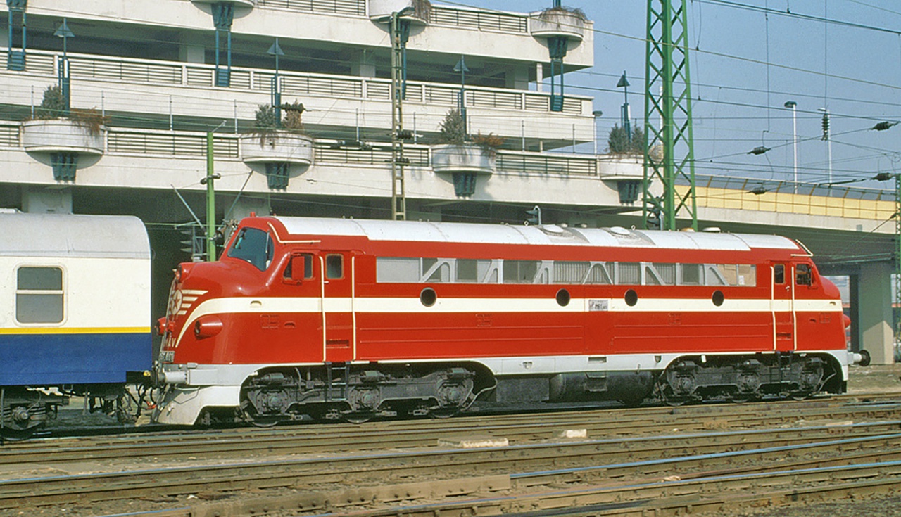

(#60624) gumidani válasza G.F. Rákoskeresztúr hozzászólására (#60585)
Jan 5, 2019 |
Ezen a képen halad. |

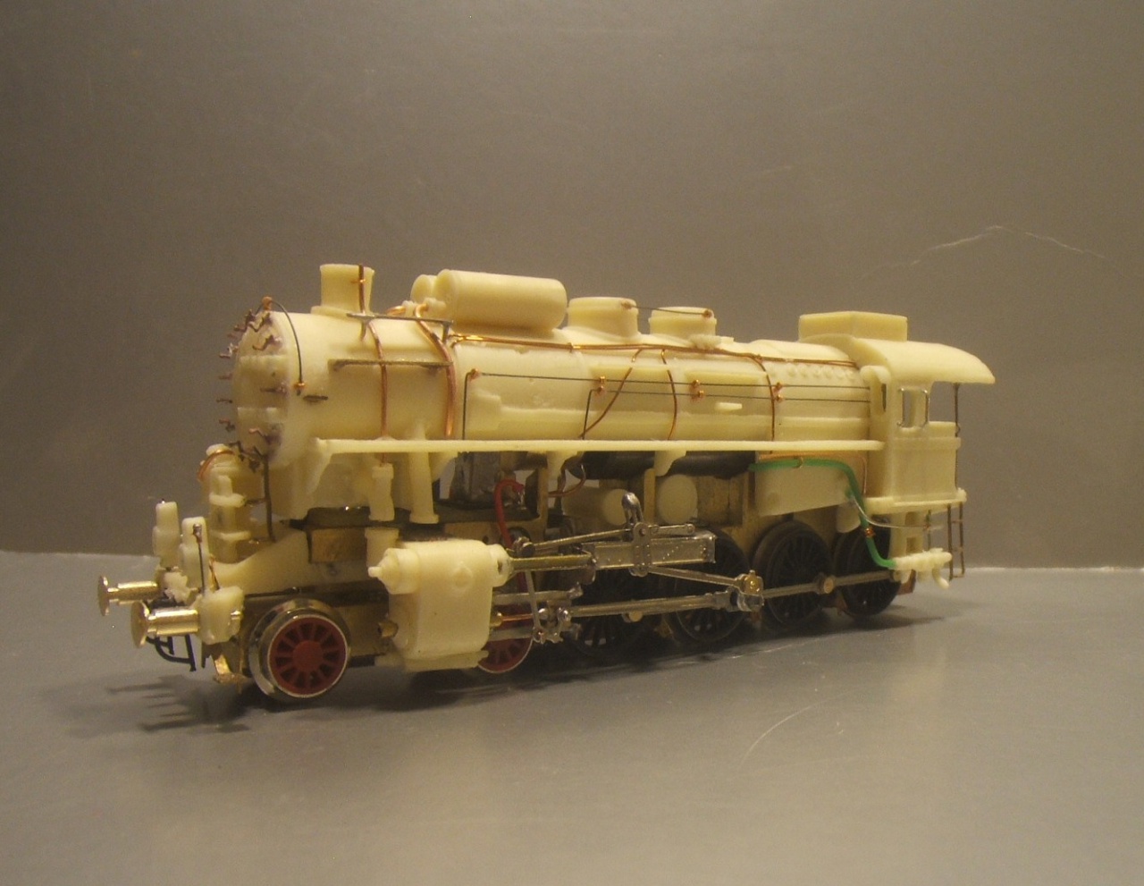

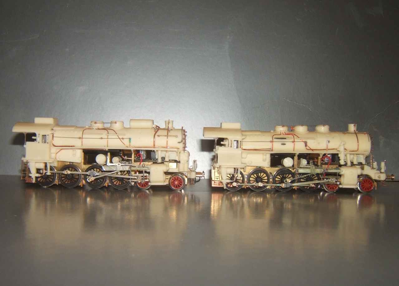

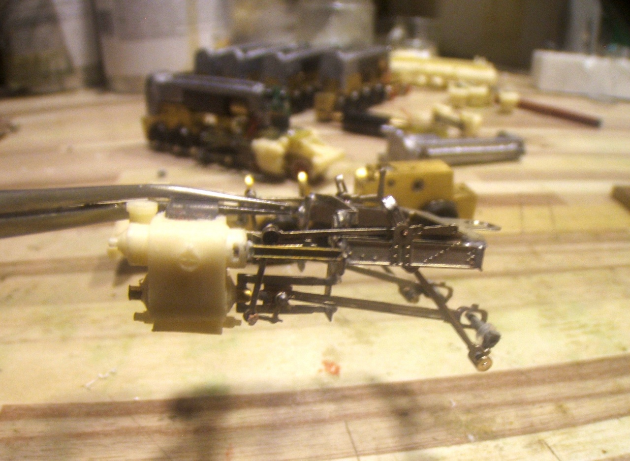

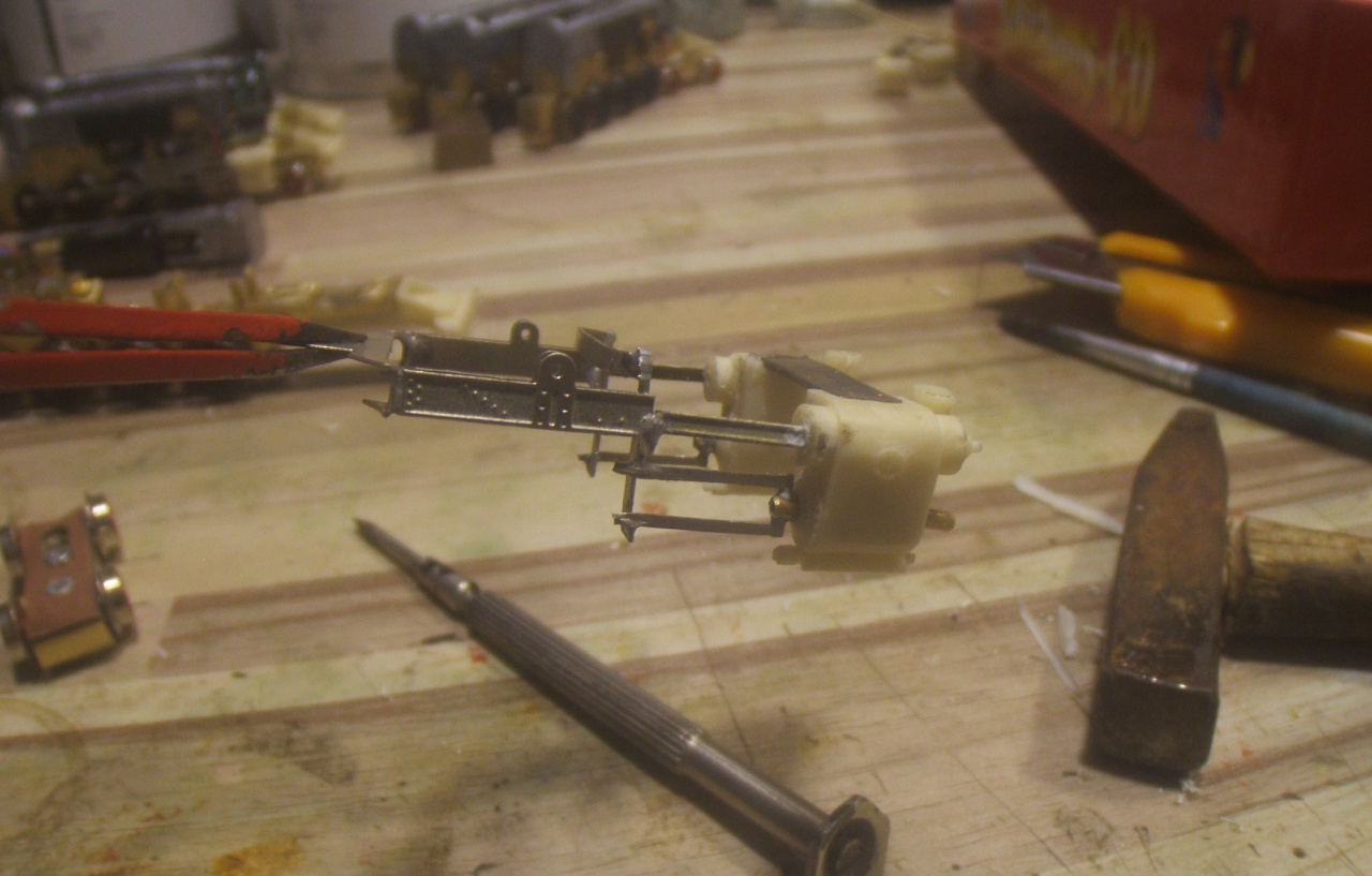

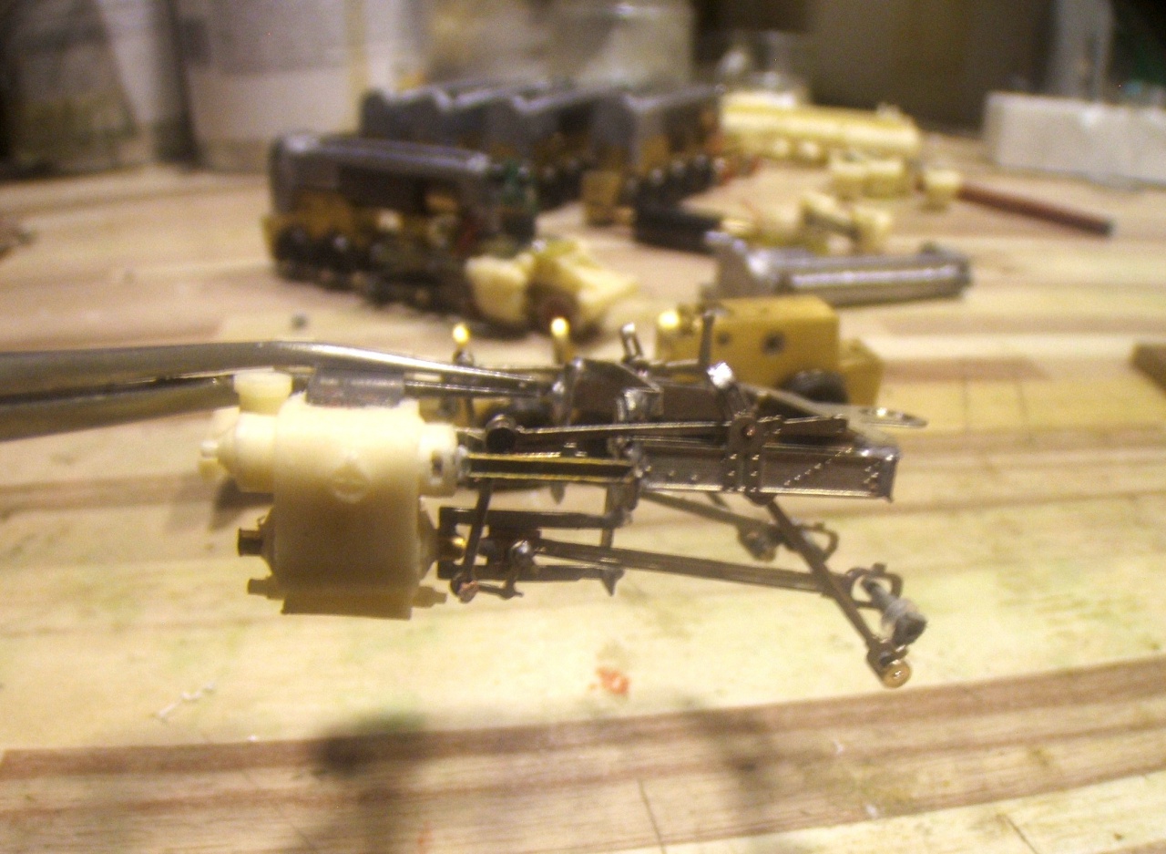

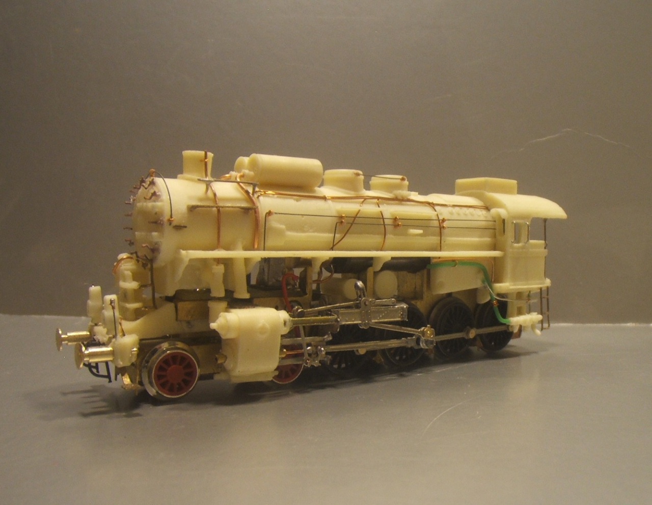

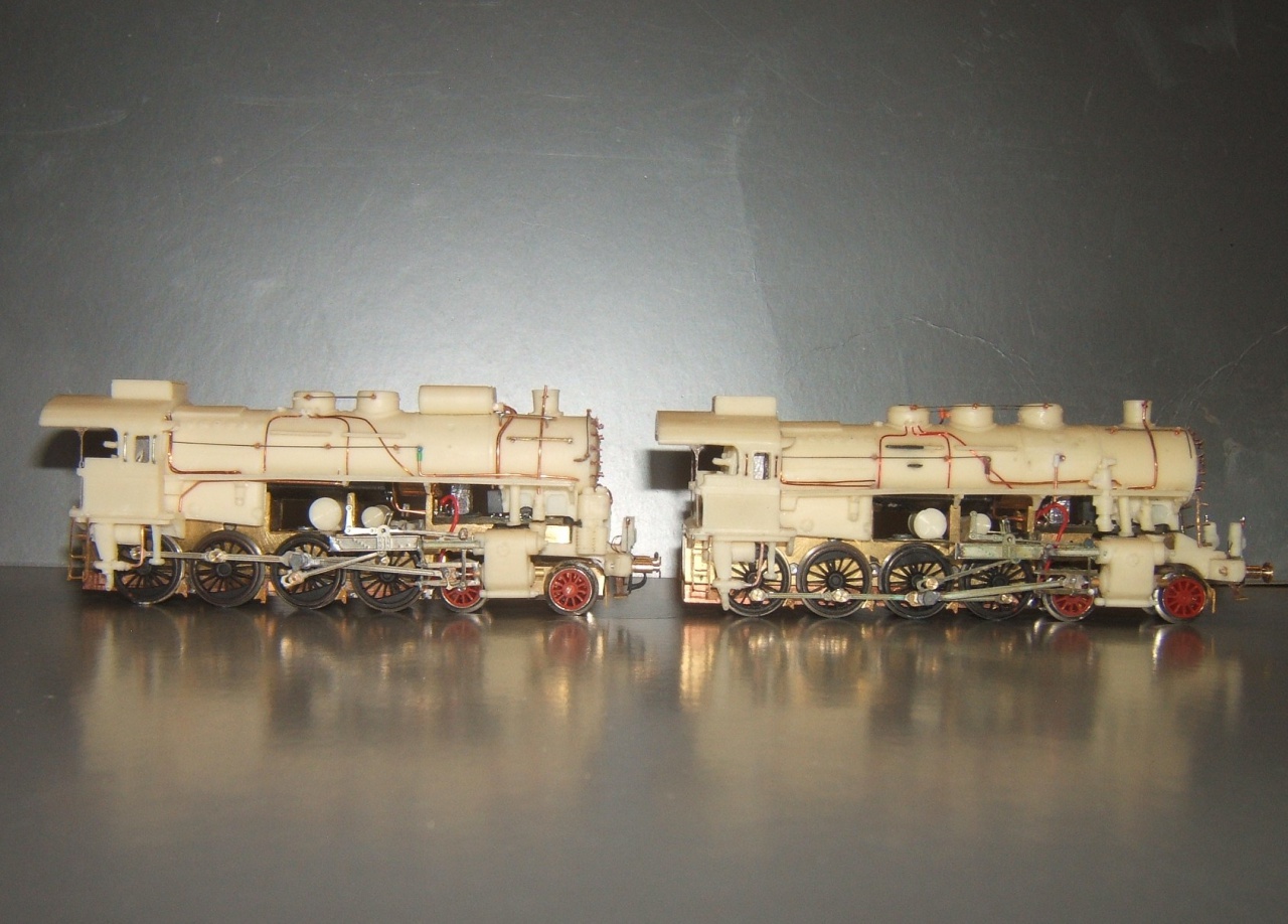

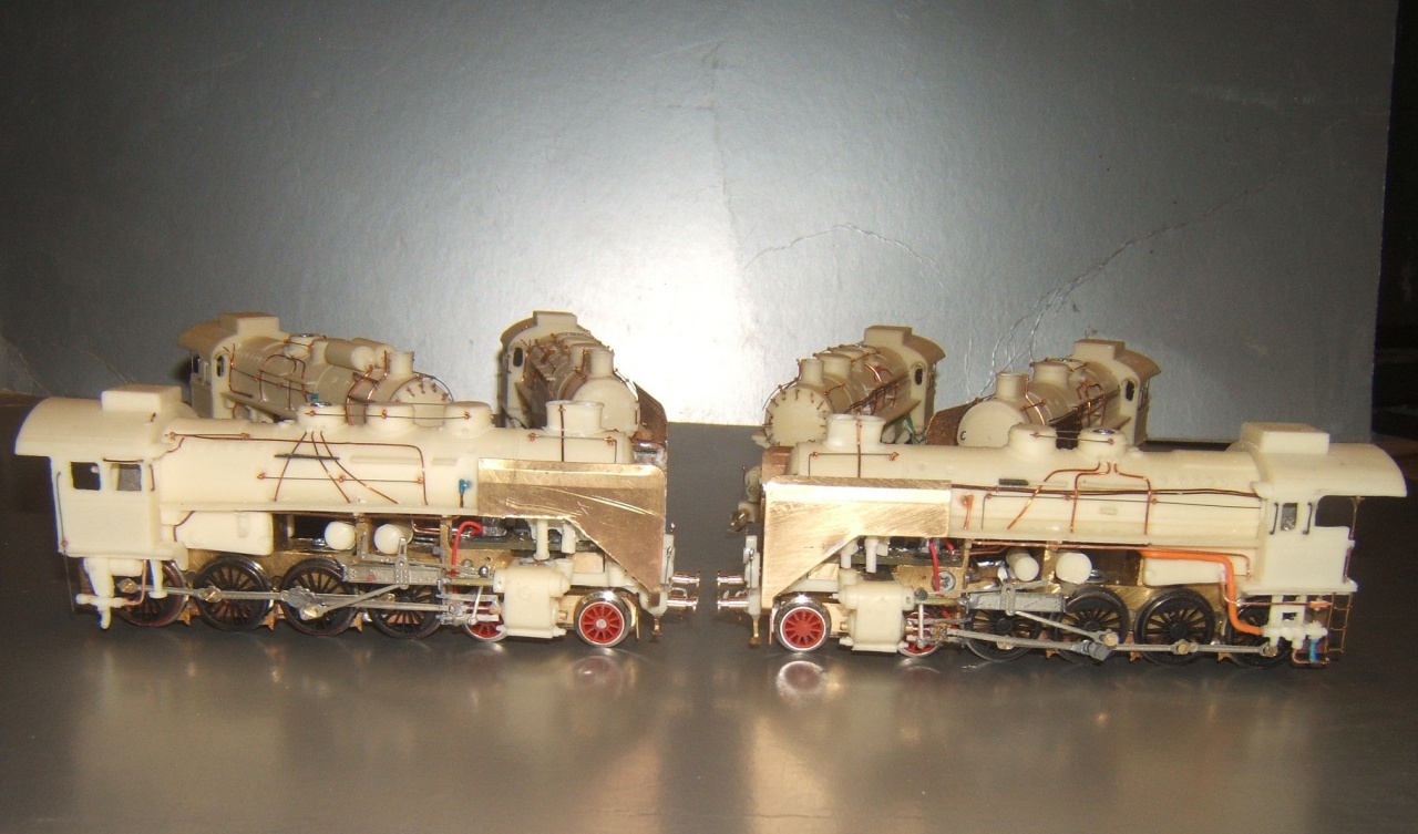

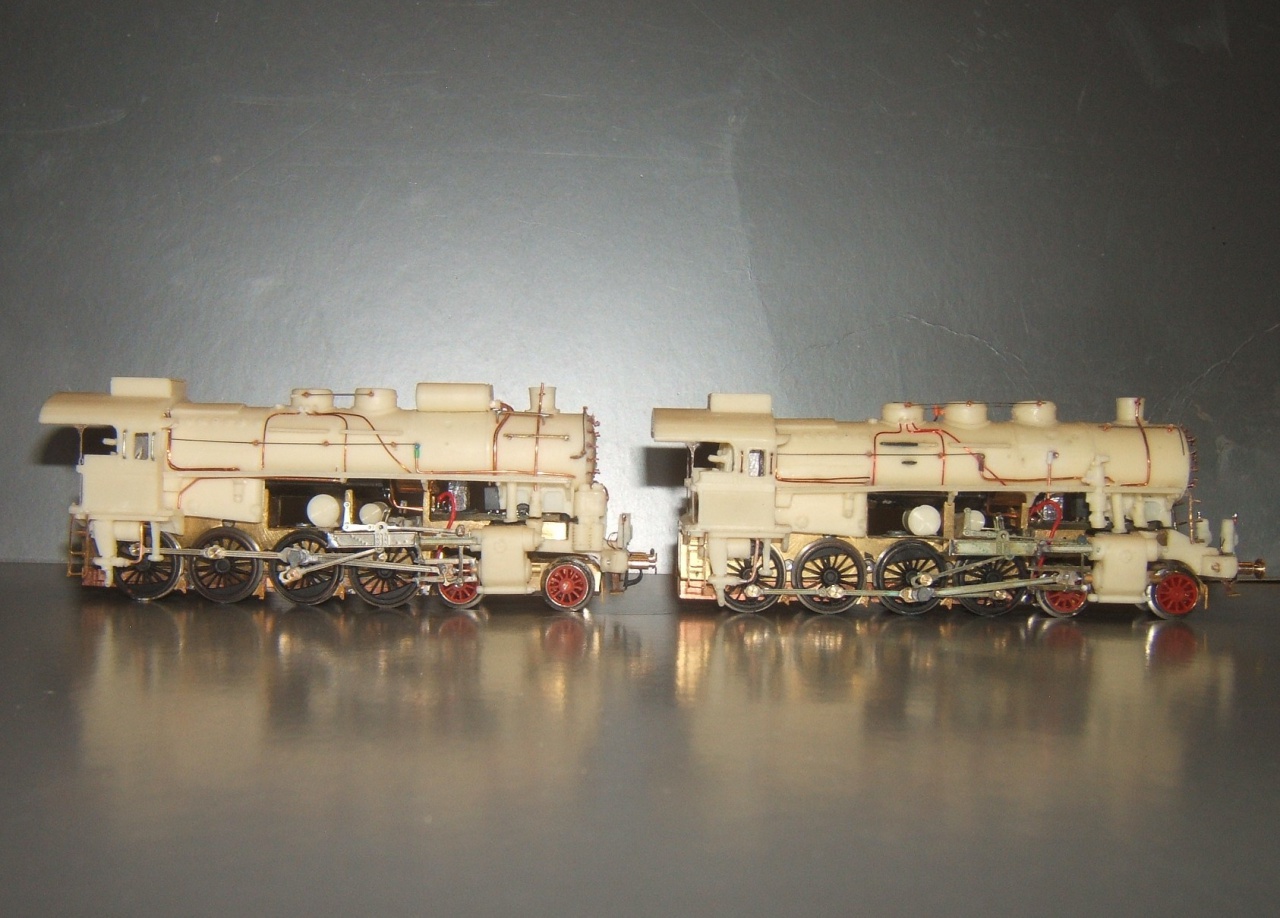

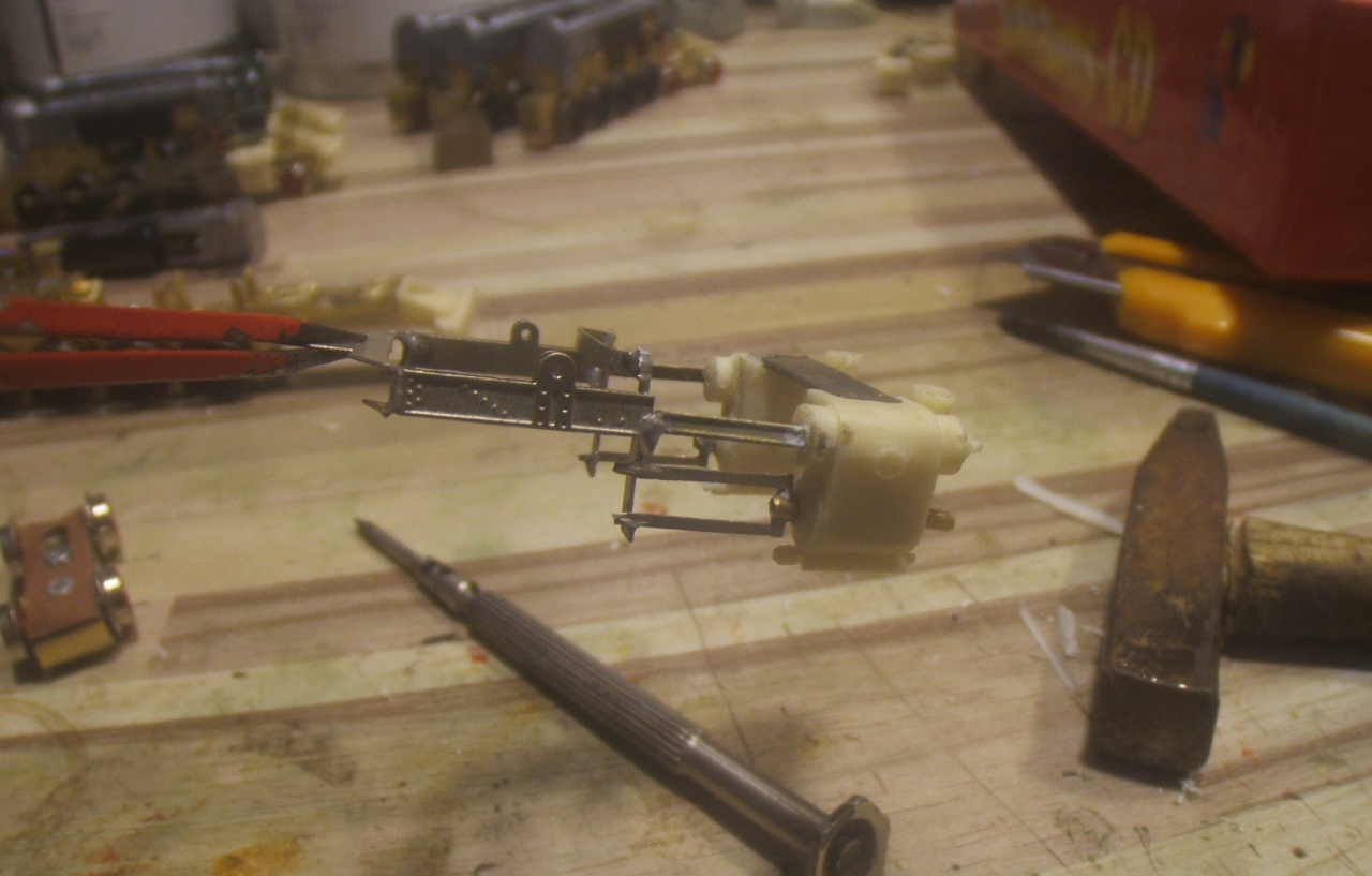

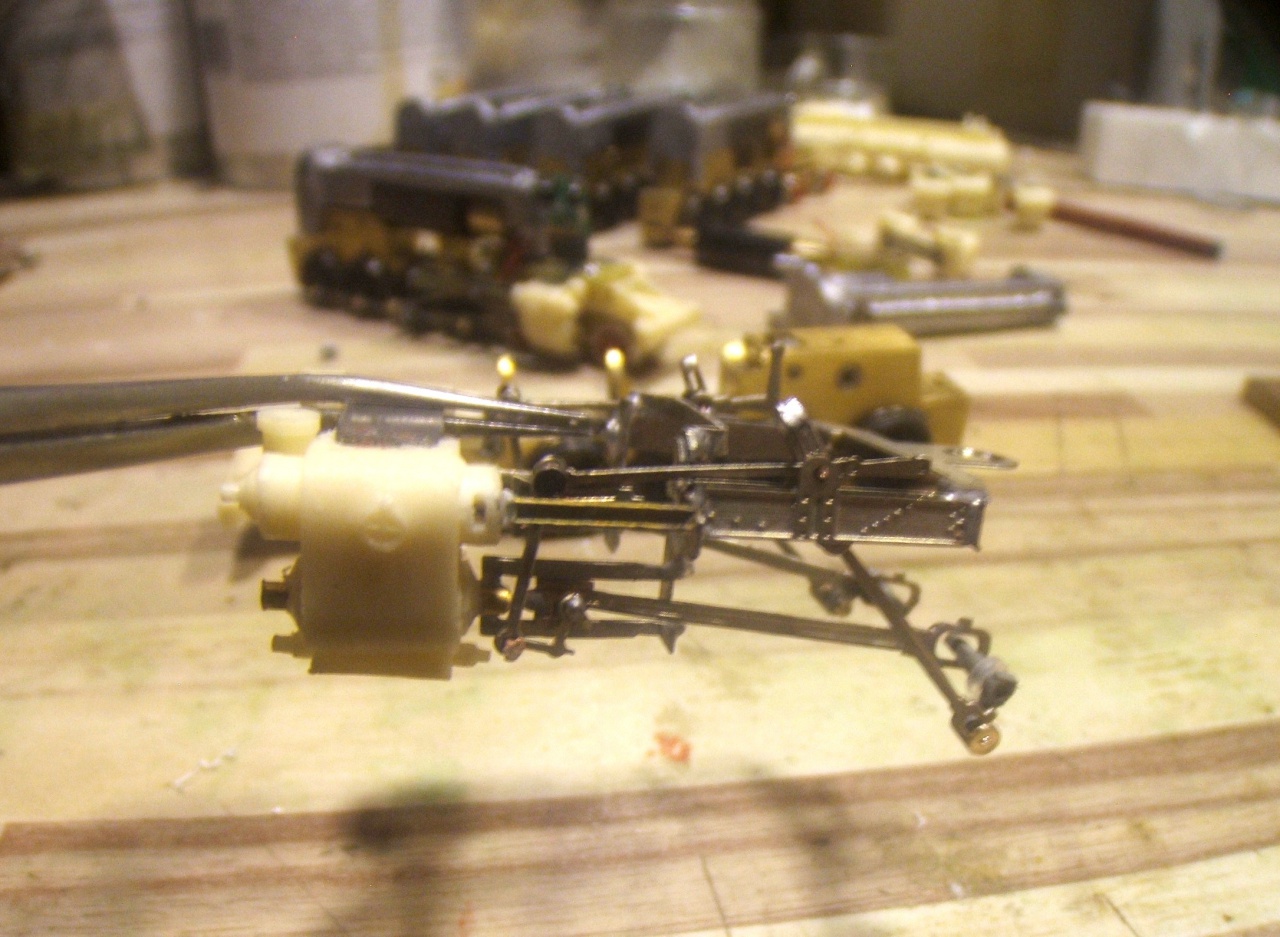

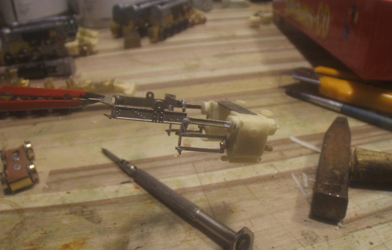

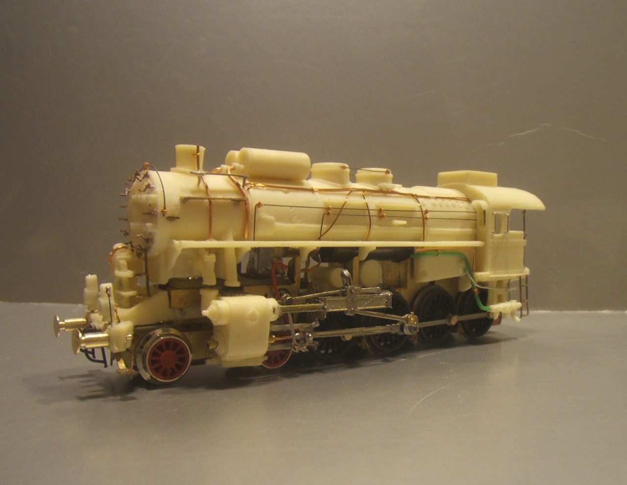

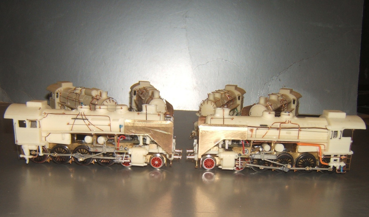

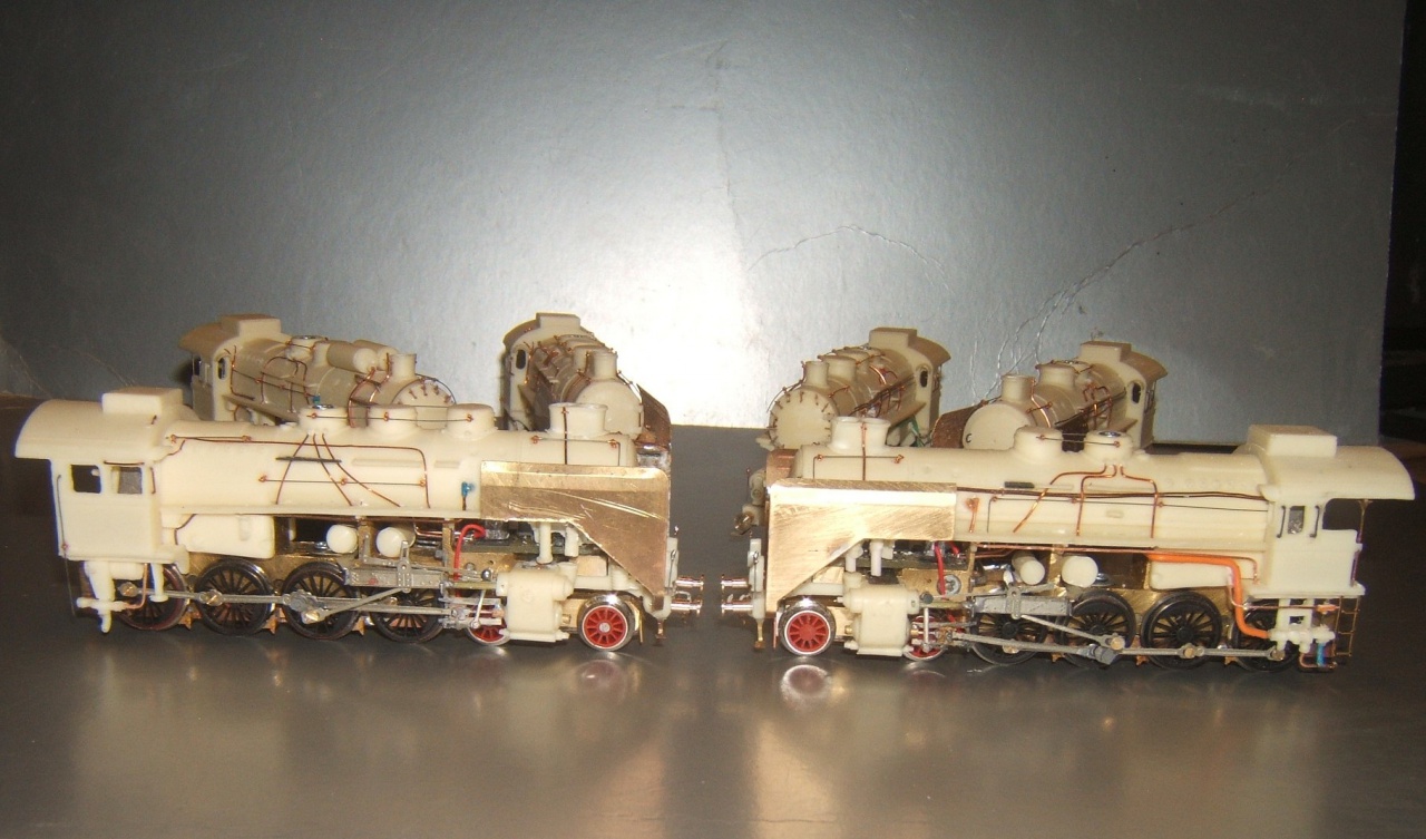

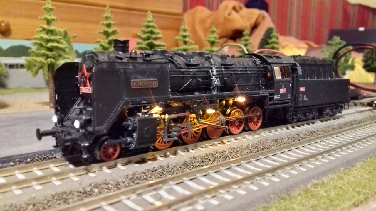

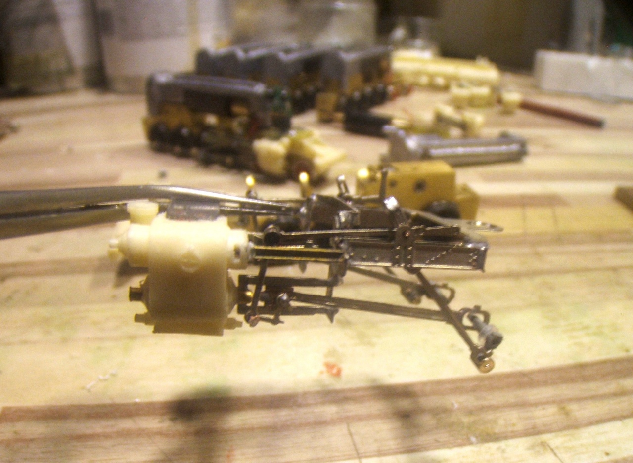

(#60625) GABA TT hozzászólása
Jan 5, 2019 |

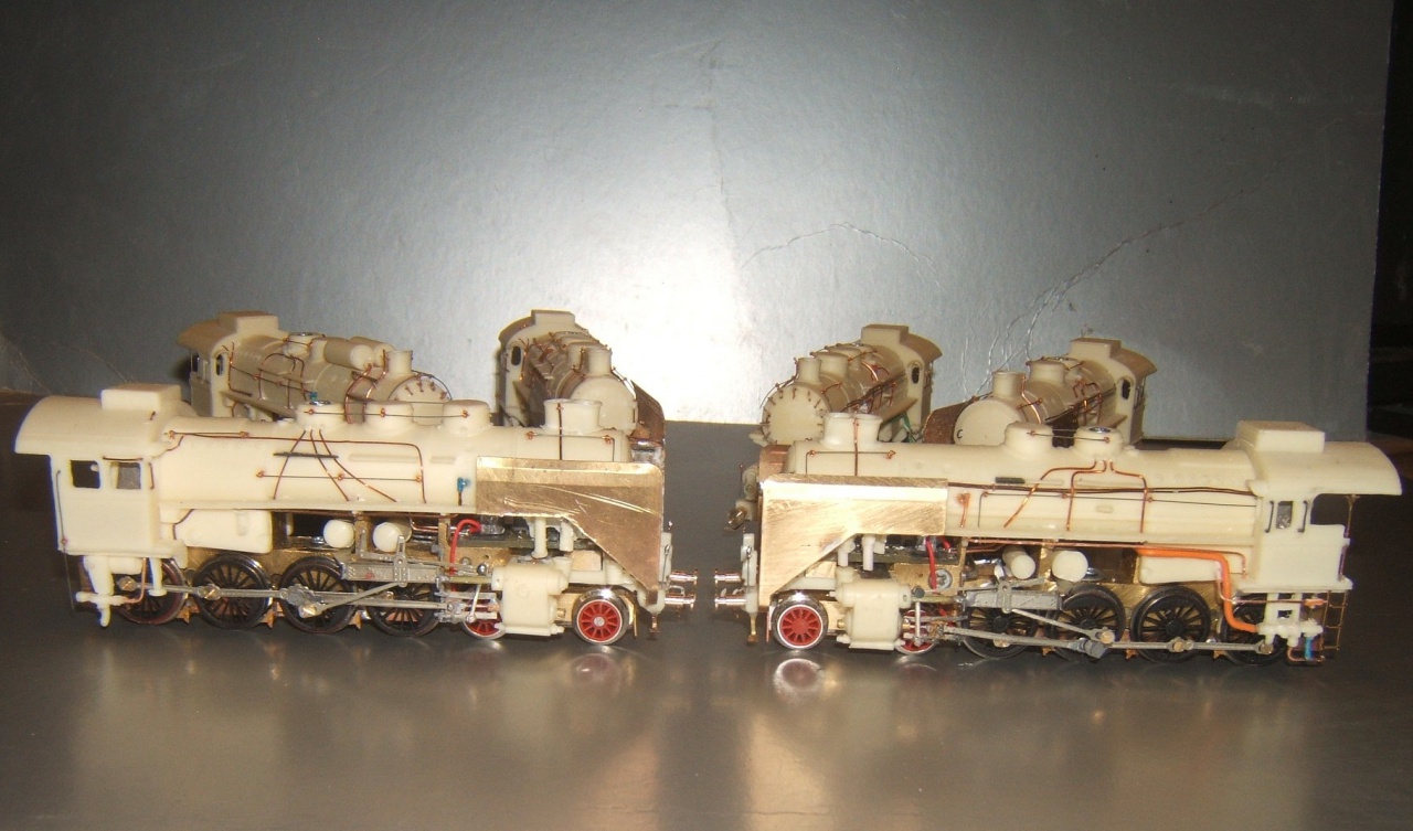

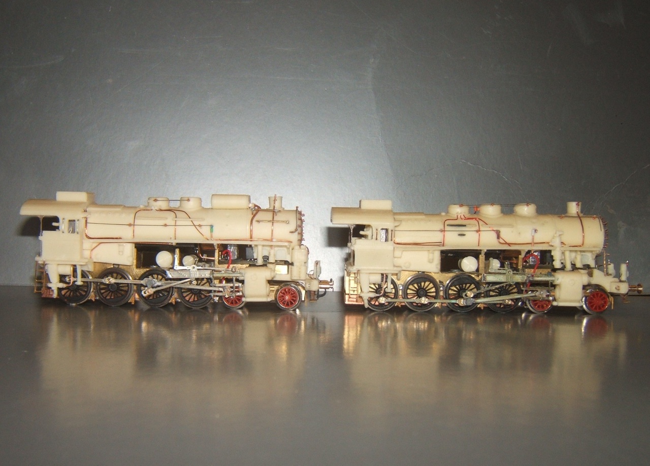

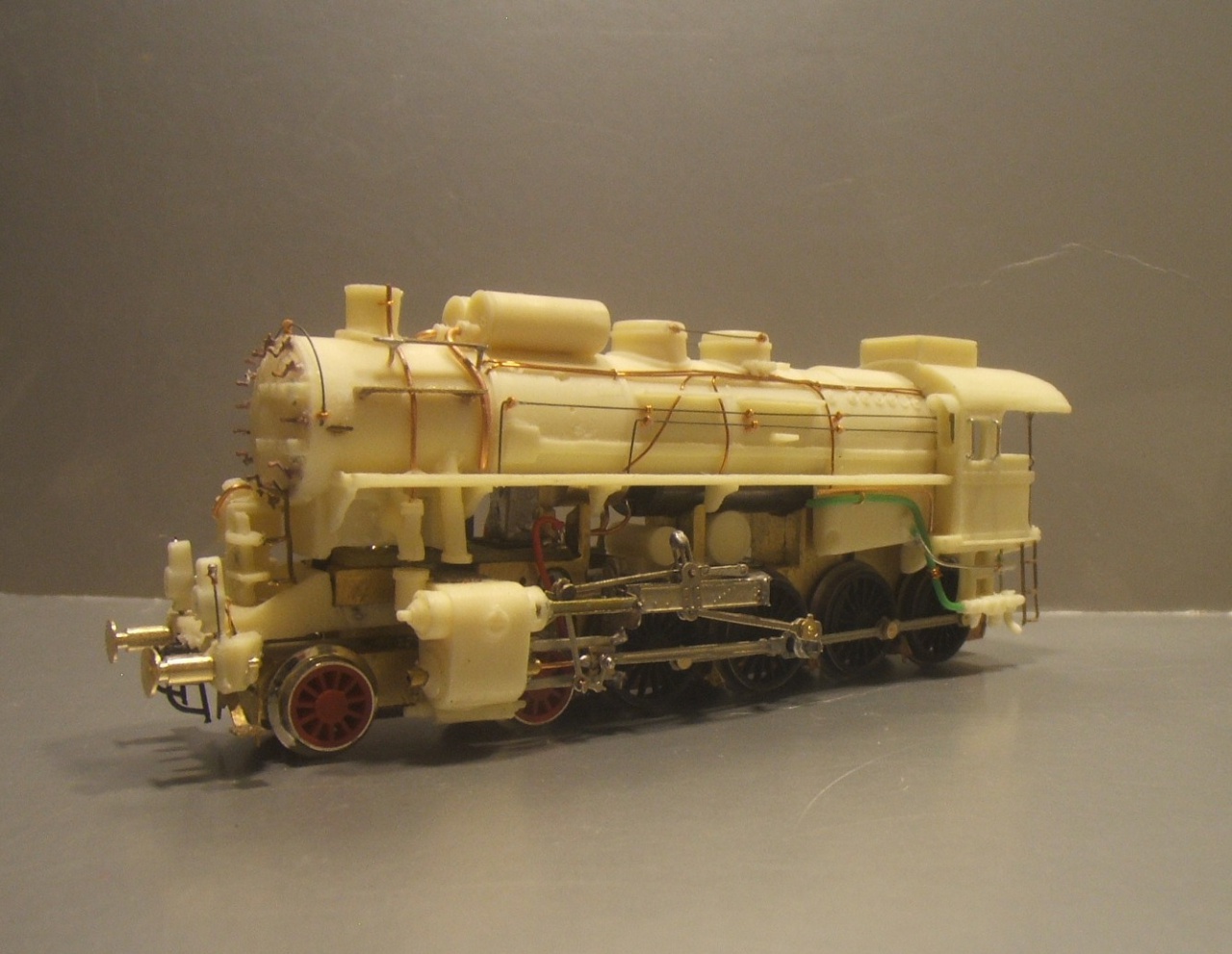

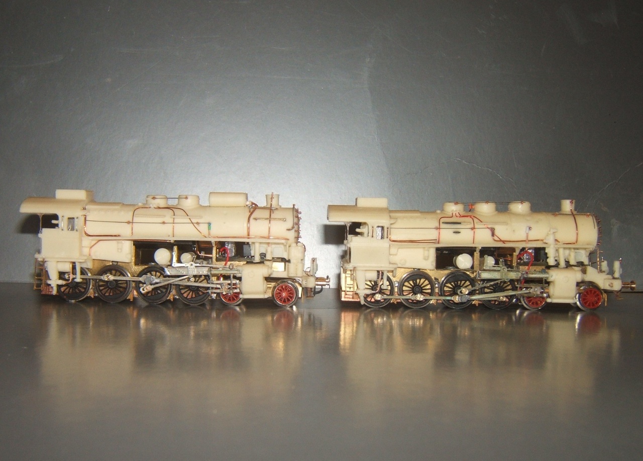

Boldog Új Évet Kívánok mindenkinek!

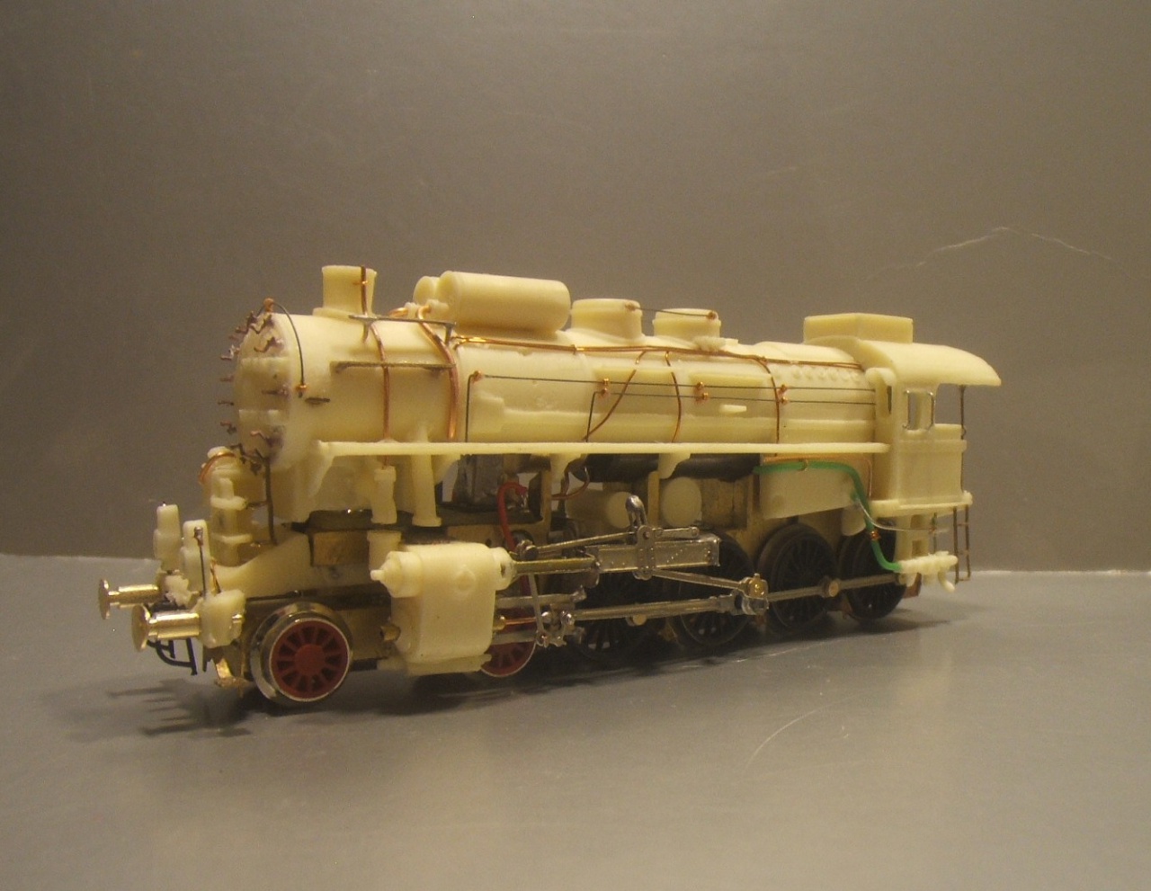

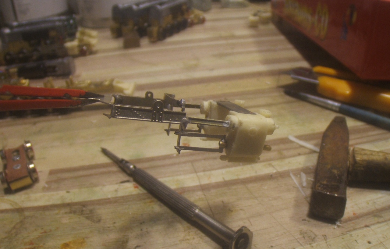

Az építés halad tovább a vezérmű keret és a beépített mozgó alkatrészek.

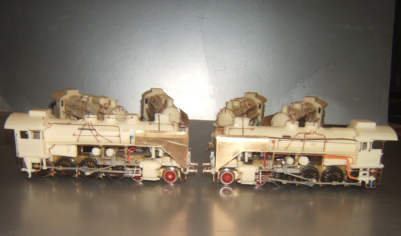

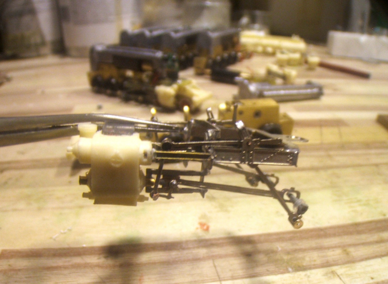

(#60626) GABA TT válasza GABA TT hozzászólására (#60625)
Jan 5, 2019 |
Persze azért jóval tovább haladtam velük. |

(#60629) G.F. Rákoskeresztúr válasza GABA TT hozzászólására (#60626)
Jan 6, 2019 |
Ejjj, az az iker víztisztítós a háttérben..... |

(#60631) GABA TT válasza G.F. Rákoskeresztúr hozzászólására (#60629)
Jan 6, 2019 |
Ez az enyém a 007. a háború utáni években. Ekkorra már sok korszerűsítésen esett át. Csak a dupla kémény, központi záras füstszekrény ajtó és a füstterelő nem került rá. Valószínűleg a további korszerűsítéskor a víztisztítót leszerelték róla. A hatvanas évekig ilyen kivitelben volt, akkora már vöröscsillagot is kapott. |
