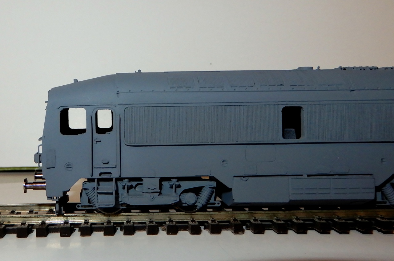

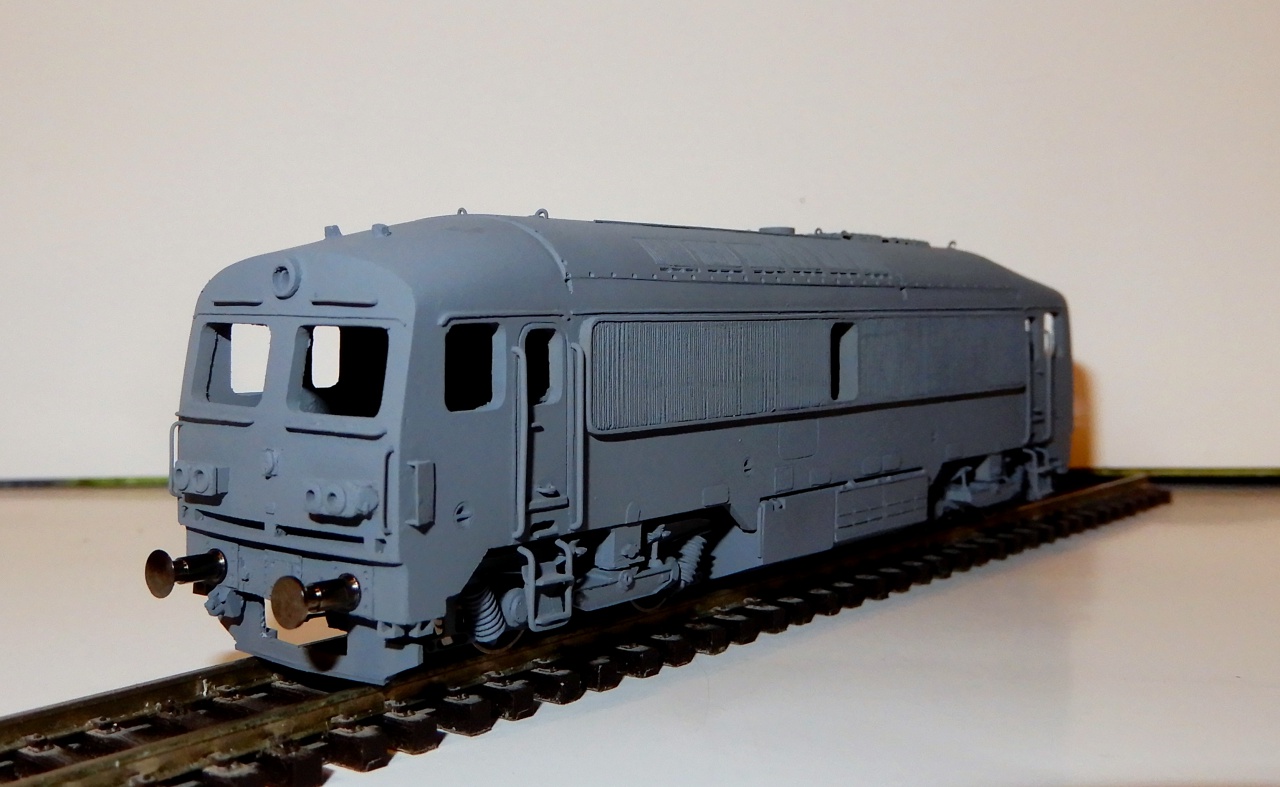

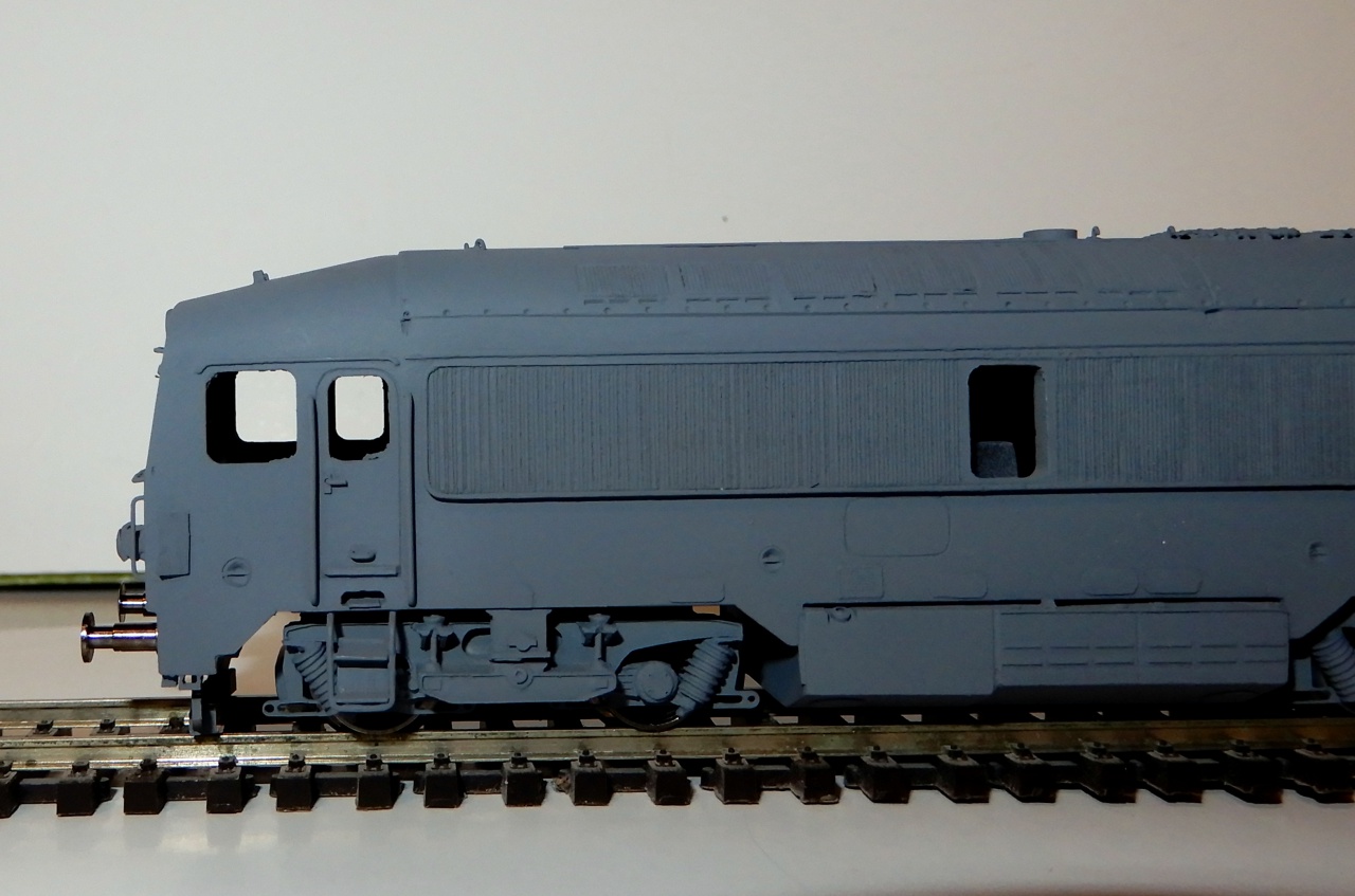

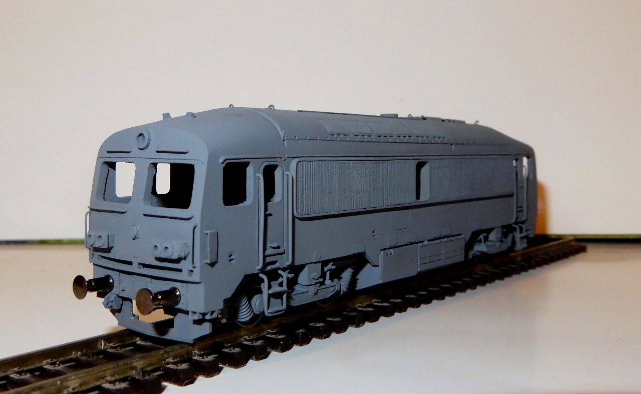

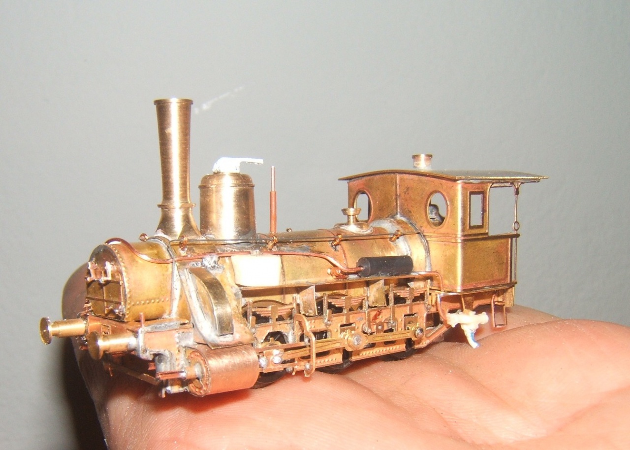

(#60637) G.F. Rákoskeresztúr hozzászólása
Jan 8, 2019 |
Megkezdődött az az első Csörgő összeépítése a 3. szériából. Sok minden megváltozott, főleg apró részletekben a forgóvázak környékén, a csatlásfejeknél, és a tetőszellőzőknél, valamint még a mozdony oldala. Sajnos még a sorozat nem indítható, mert rengeteg részelem nincs még meg hozzá. |
(#60638) jenicel válasza G.F. Rákoskeresztúr hozzászólására (#60637)
Jan 8, 2019 |
Ez már így is elég jól néz ki!  |

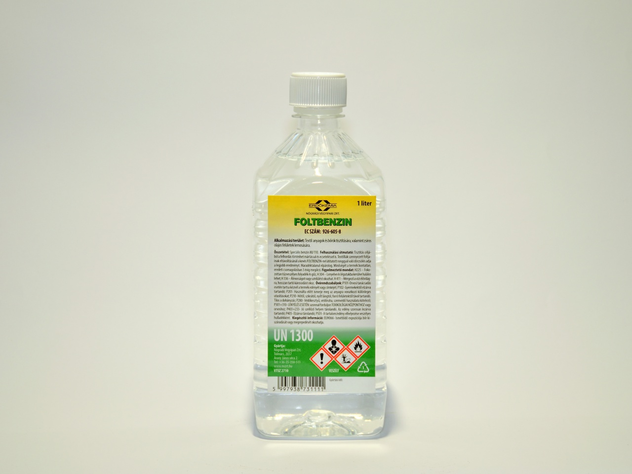

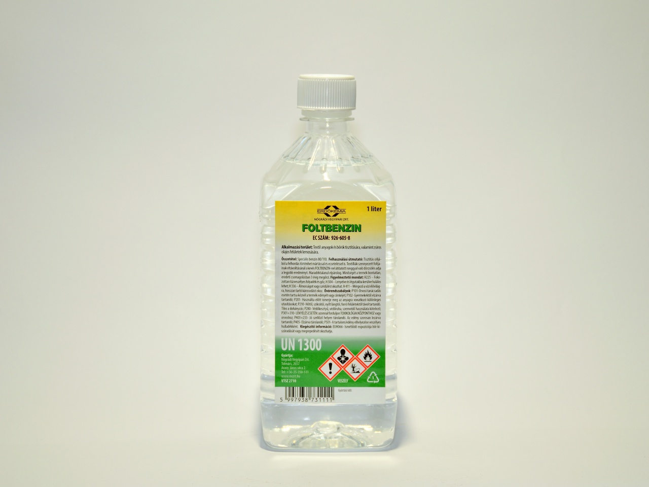

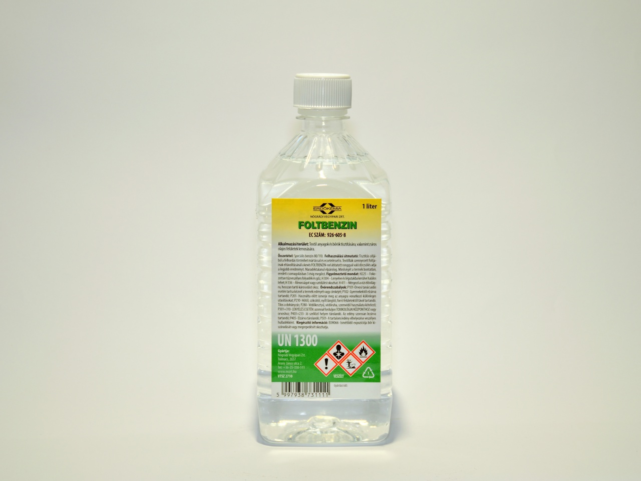

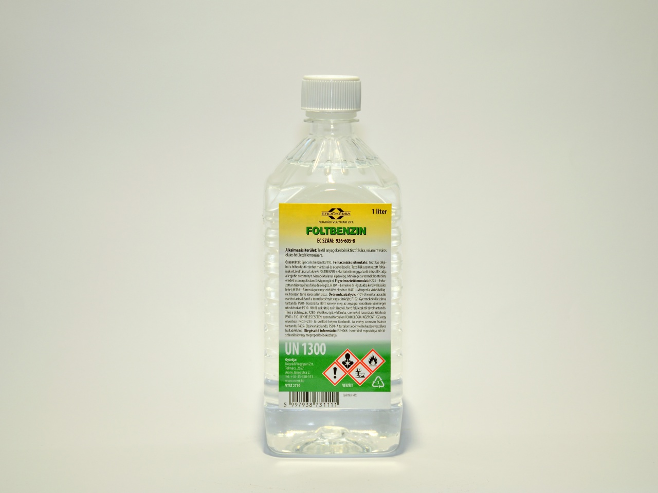

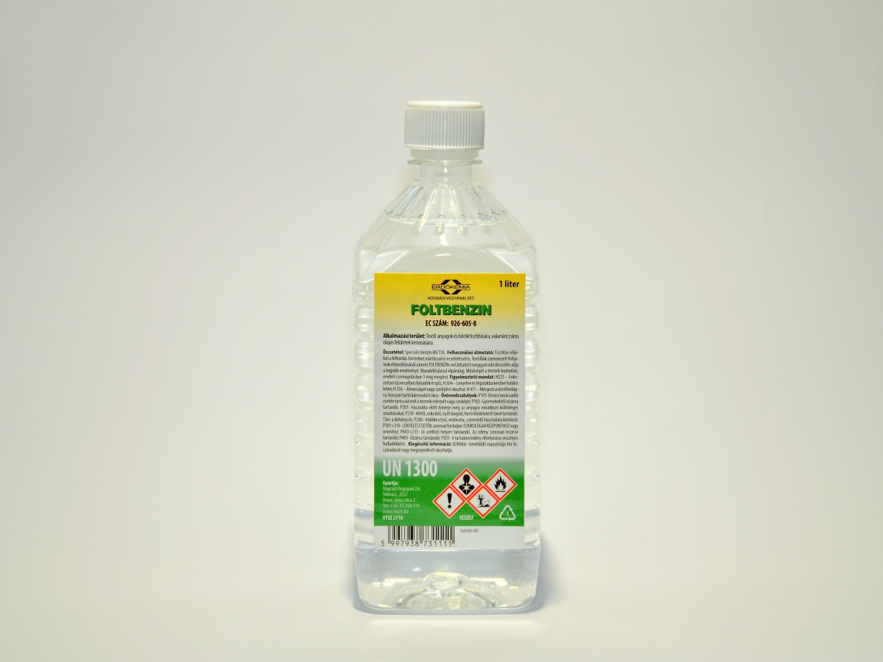

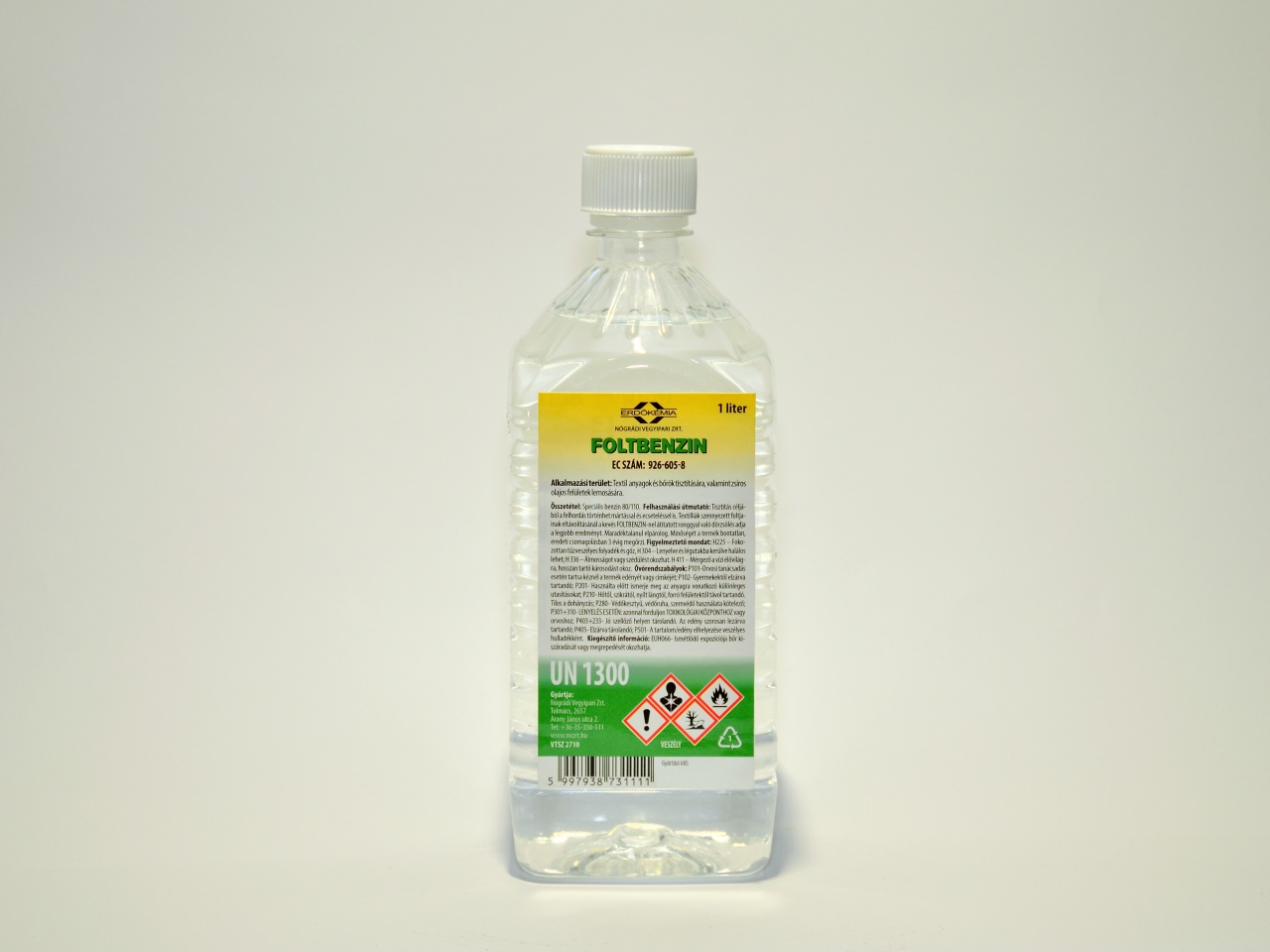

(#60674) novakerno válasza vigi68 hozzászólására (#60672)
Jan 31, 2019 |
Ezt keresd, leginkább festékboltokban és vegyiáru üzletekben. Nekem nagyon bevált. Foltbenzin link: Bővebben: Link
Itt a képe: |

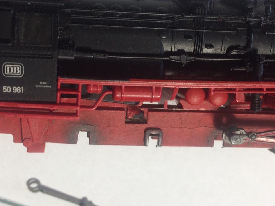

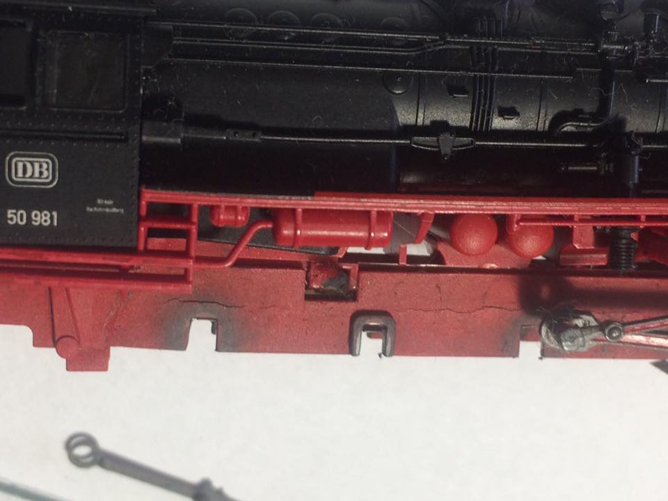

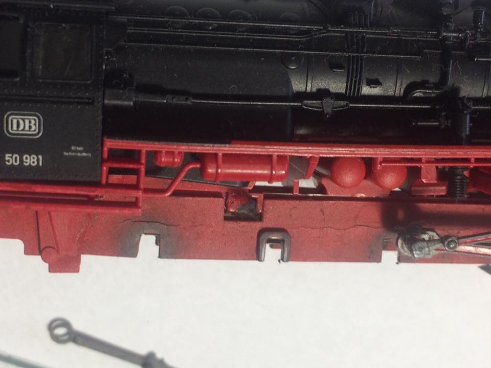

(#60692) masTTertape válasza jenicel hozzászólására (#60627)

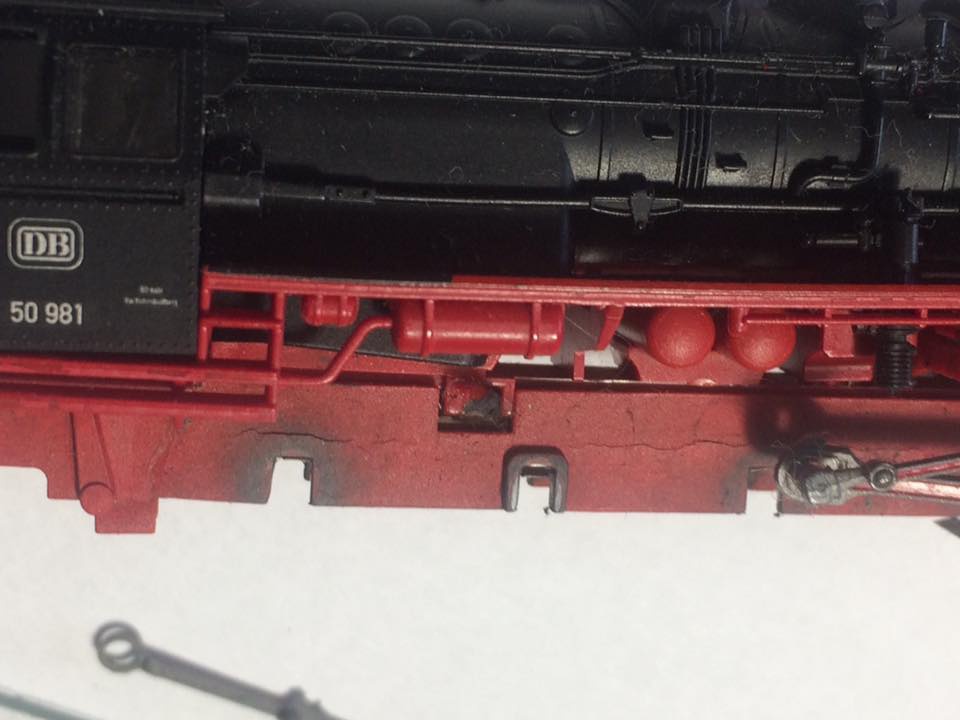

Feb 4, 2019 |
A BR50-eshez.
Elsőként itt is felhívnám a figyelmet arra, hogy a Tillig BR50/52-es típusú mozdonyai körében is jellemző a cinkpestis. A mozdony fém alvázát támadja meg az alattomos fémbetegség és azt meghajlítva, torzítva lehetetlenné teszi a kerekek futását és oldalirányú elmozdulását. A festés megrepedezik, az öntvény a legkisebb mechanikai hatásra törik, porlik.
Jelenleg több ilyen mozdony is várja az új alkatrészt a műhelyben.
Lehetőség szerint mindenki nézze át a gyűjteményében pihenő mozdonyokat, hogy nem szorul-e a keréksor, nem hajlott-e el az alváz.
És igen, a szerkocsiban is szoktak csodák lenni. Volt idő, amikor tömegével jöttek javításra az eldarált közlőkerekű szerkocsik, ahol minimálisan elmozdultak a forgóvázak és annyi távolság lett a leközlő fogaskerék és a csiga között, hogy pár kör után ledarálódott a fogsor. Az irányfüggő darálás is ettől lehet, de köze lehet a fent említett pestises problémához is.
Mindenképp át kell nézetni szakszervizben, mert megelőzhető a nagyobb baj. |
(#60693) hamel válasza masTTertape hozzászólására (#60692)
Feb 5, 2019 |
Szervusz
Nálam pld a szerkocsi hajtott tengely fogaskereke repedt el, kicsit szétnyílt, minden fordulatnál ugrott egyet, ez okozta a darálást. |

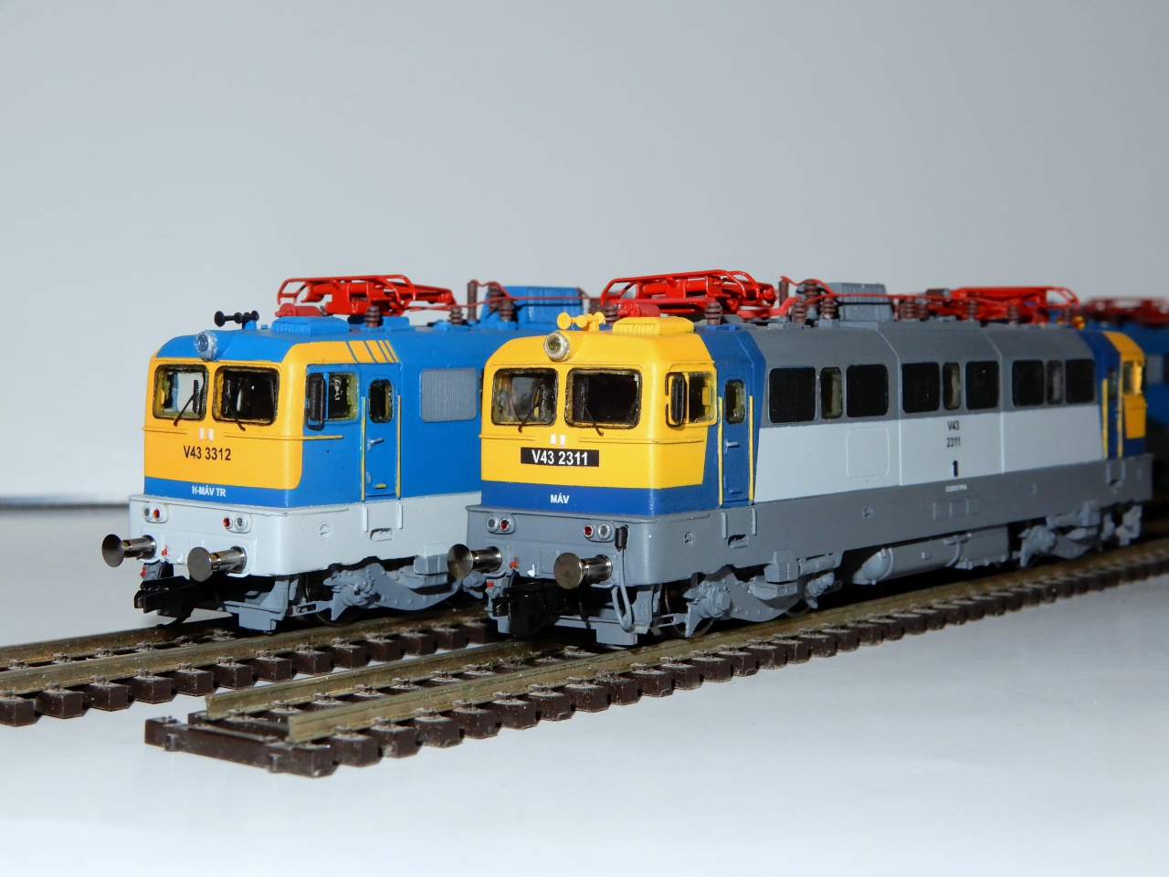

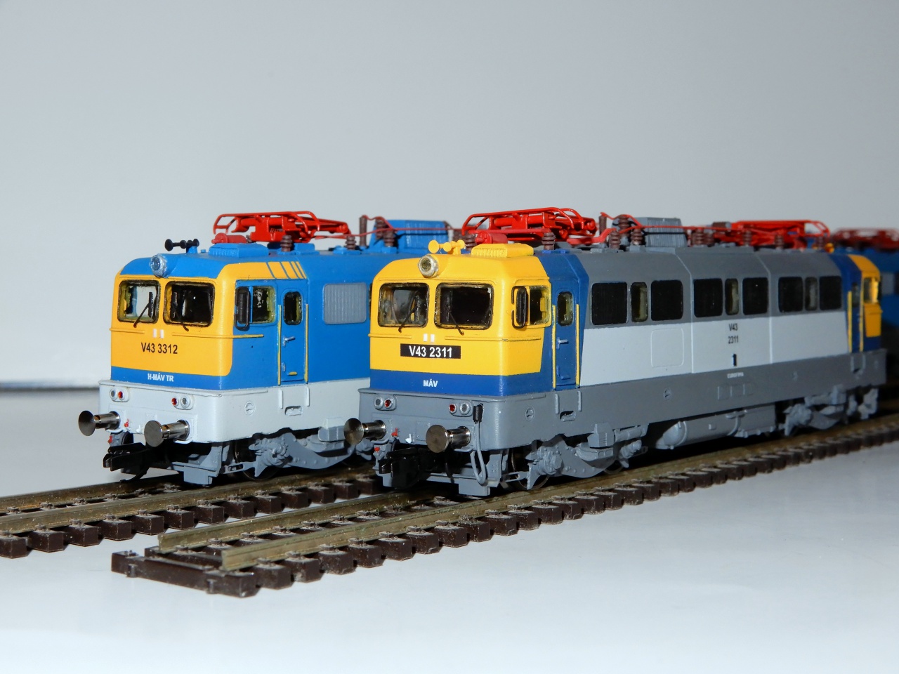

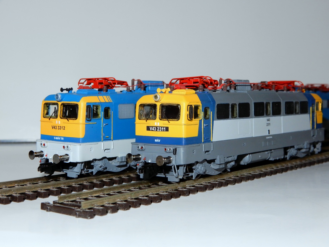

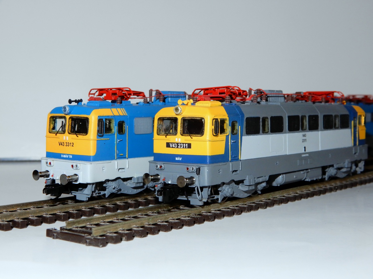

(#60694) G.F. Rákoskeresztúr hozzászólása
Feb 5, 2019 |
Újabb tag a V43-as kollekcióban. |

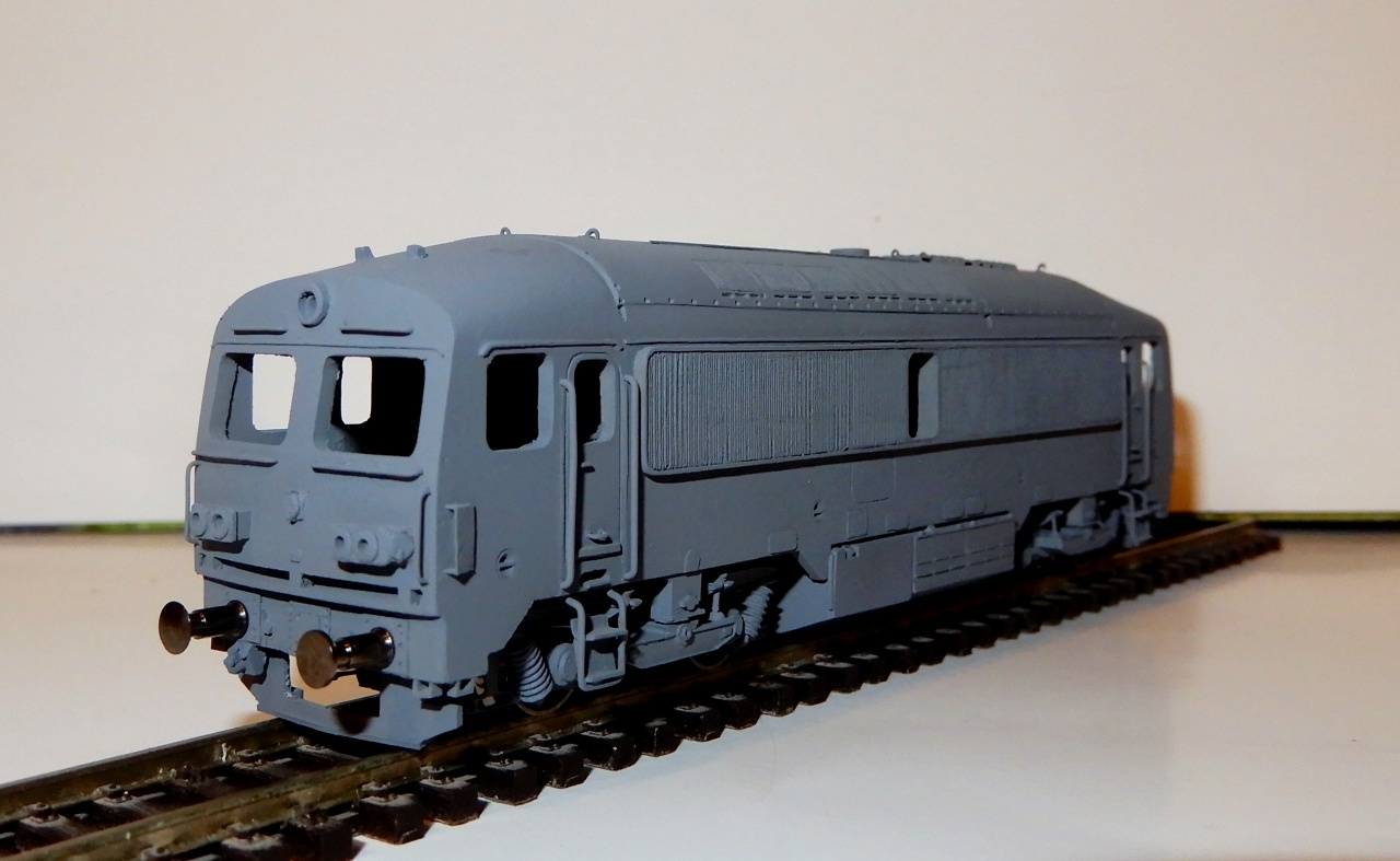

Akármi is sikeredik alá, sajnos ez egy igen költséges modell lesz. És ha még magyarítani is akarná valaki, és ehez semmi felszerelése, akkor annak az ára verdesni fogja a 60-ast. A mellékocsi ára is borsos, ha azt nézem hogy az tulajdonképpen egy vagon. Ezt minden esetre tán érdemesebb lenne egyből hazai verzióban gyártani, mert a gyári áráért talán megvalósítható, és akkor az legalább már magyar, MÁV festéssel.
Nekem készült egy saját hajtásom hozzá, de sajnos zsákutcába jutottam vele anno, a motortengely holtjátéka miatt. Tán ha csak egy tengelyre hajtanék, akkor megoldódna a probléma. De a két motoron is gondolkodtam már. Egyébként van egy újabb ötletem, de majd csak akkor részletezném, ha működőképes. Remélhetőleg a jövő hónapi modulos bulinkon le lehet majd tesztelni. Nem biztos hogy életképes, de egy próbát megér. |

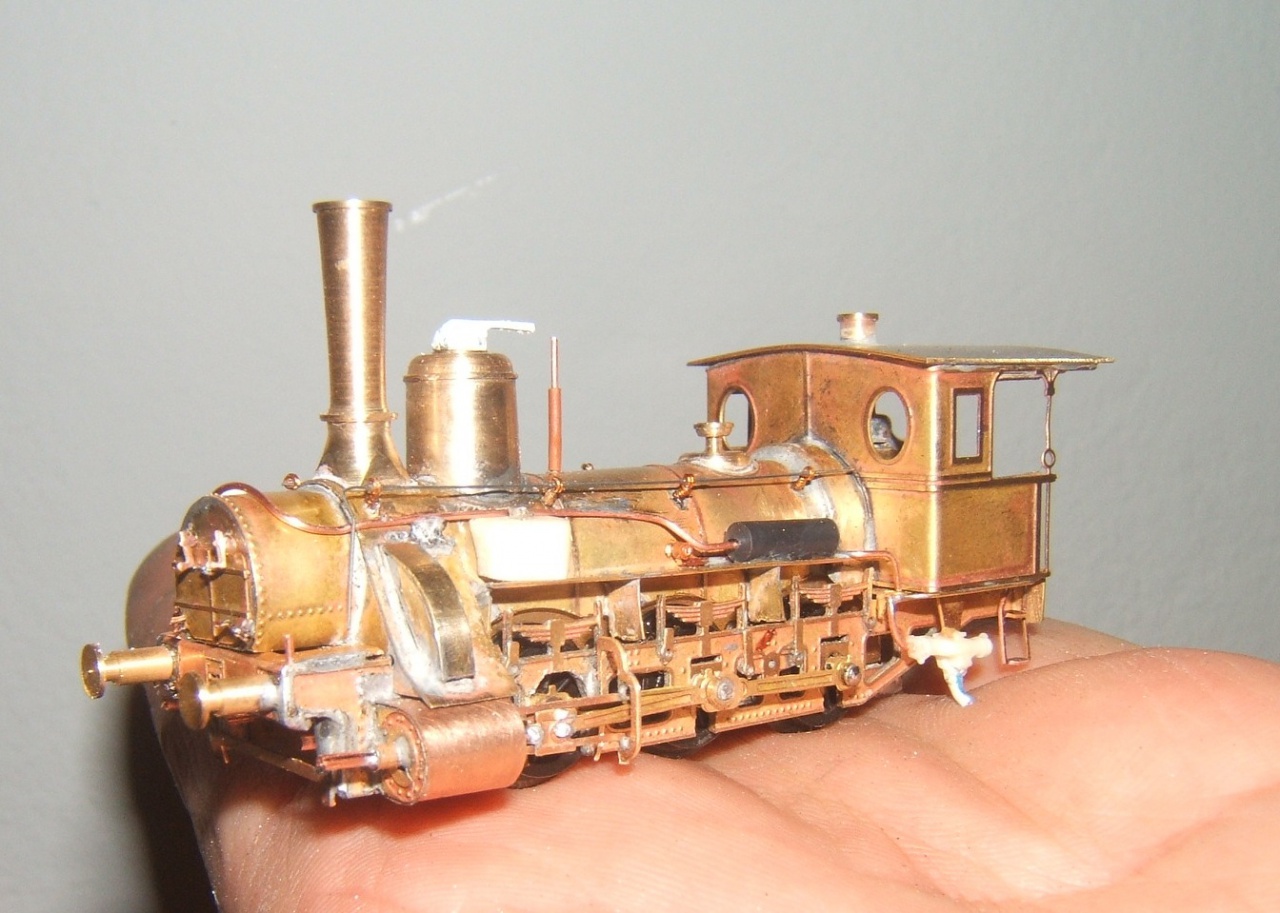

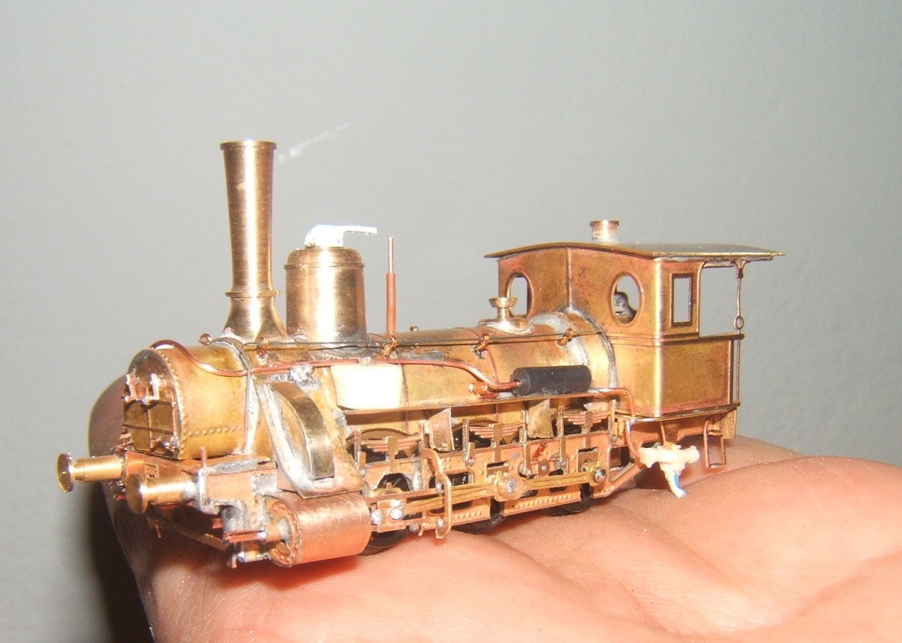

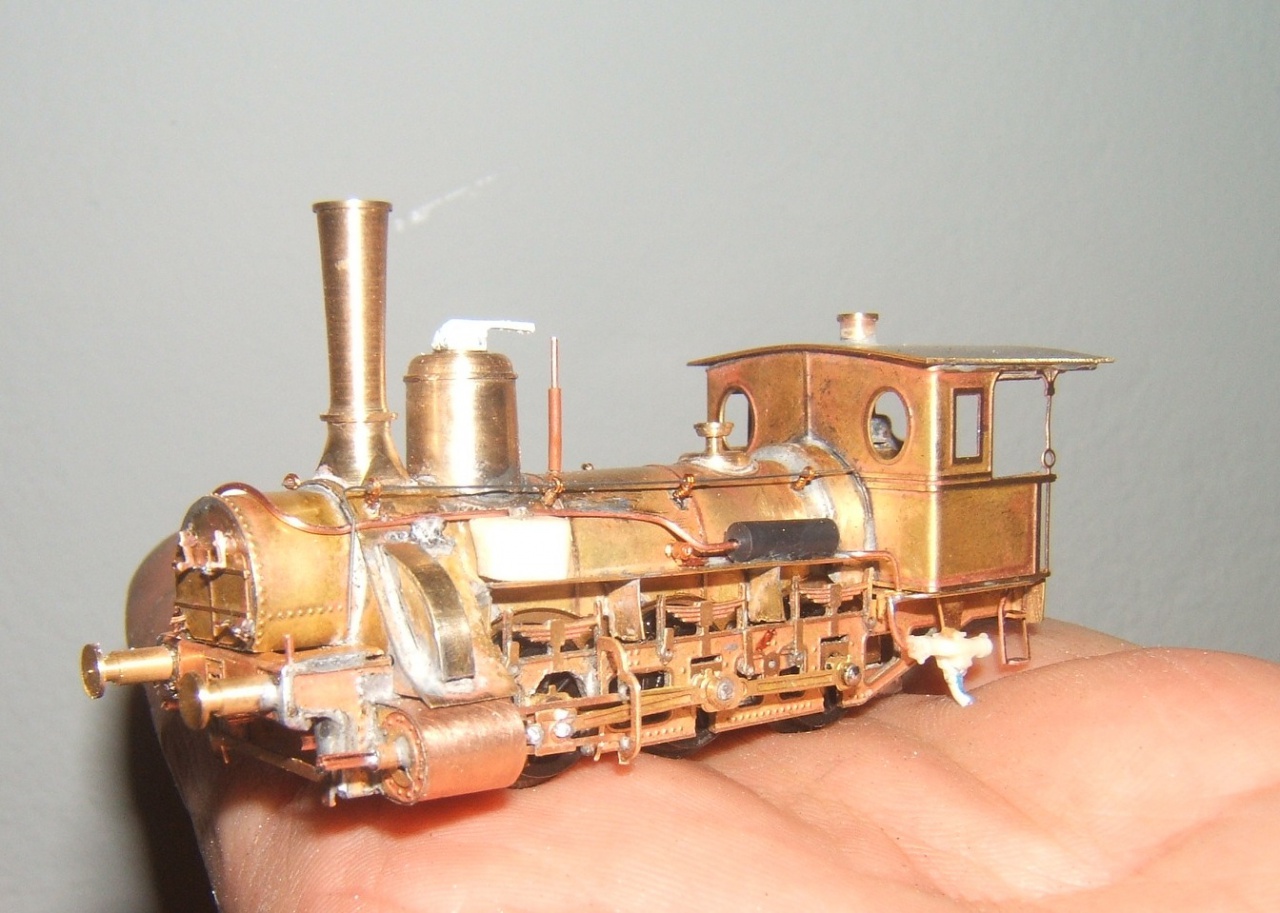

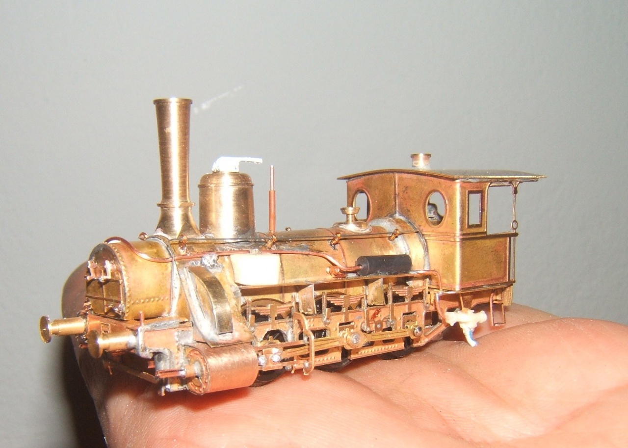

Ime egy apró, tenyeret nem kitöltő ujabb agymenés, pedig nincs sütölapát kezem. Kicsit változtattam az elődeihez képest a kb 200db összerakásában. |
